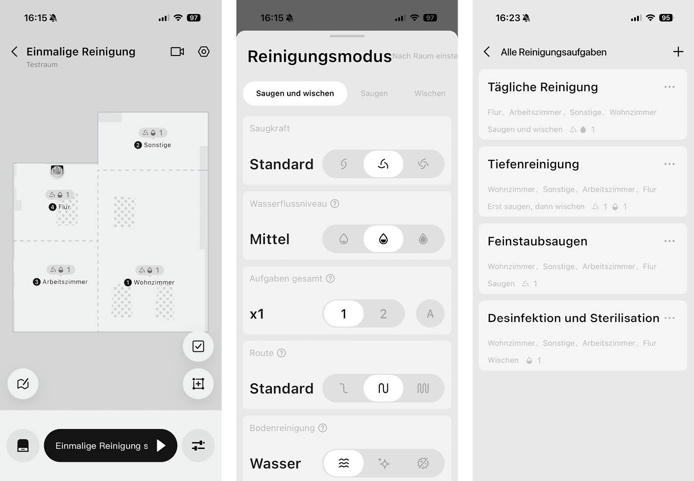

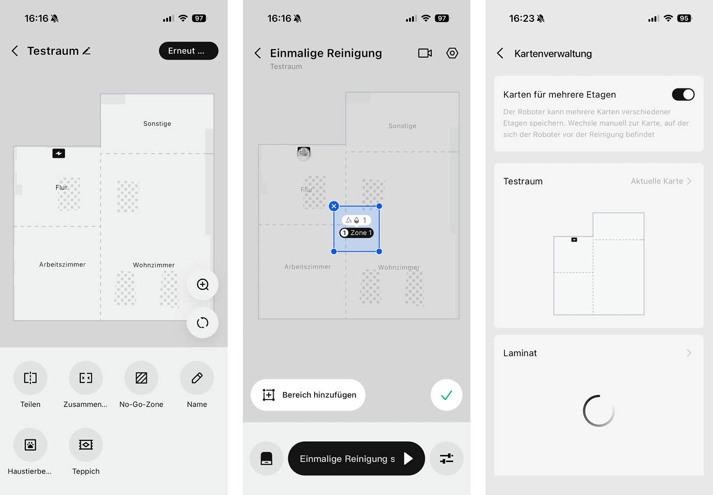

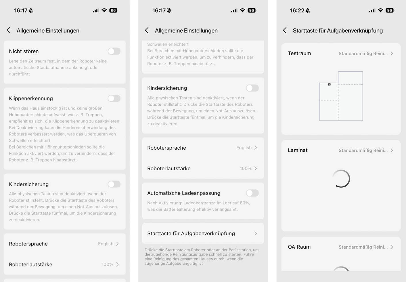

  • Wenn du Teppiche im Haushalt hast: Nutze die Teppicheinstellungen in der App, um den Roboter gezielt zu steuern und hochflorige Bereiche als Sperrzonen zu markieren.

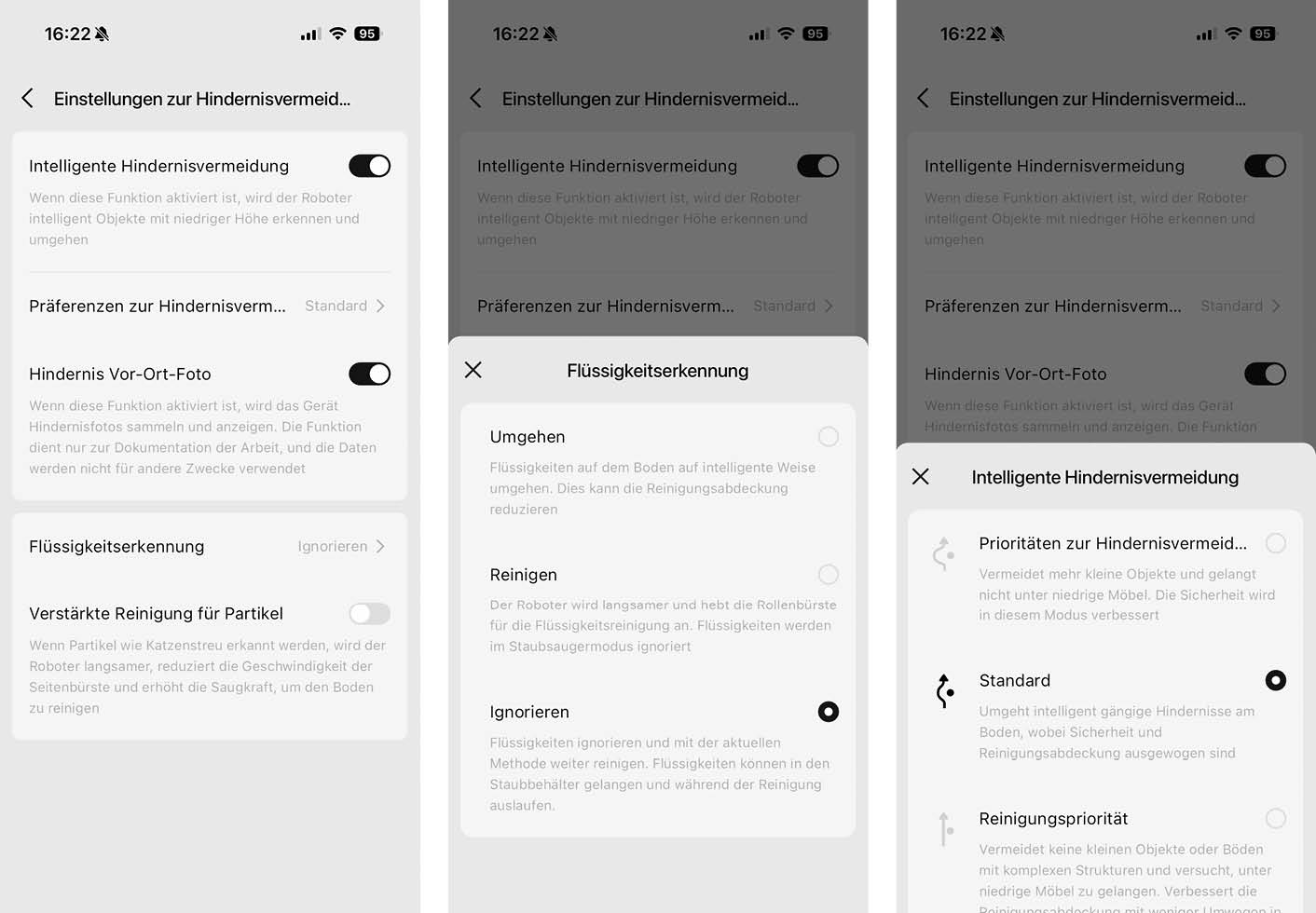

  • Wenn Flüssigkeiten auf dem Boden vorkommen können: Aktiviere die Flüssigkeitserkennung in den KI-Einstellungen und halte den Bereich um die Seitenbürsten sauber, um Verunreinigungen zu vermeiden.
  • Wenn du zwischen den Bürsten wechseln möchtest: Die Vollgummibürste ist für Hartboden und Haustierhalter die bessere Wahl. Die Borstenbürste solltest du nur auf überwiegend teppichreichen Böden einsetzen.
  • Für lange Laufzeit: Aktiviere die automatische Ladeeinstellung in der App, um die Akku-Lebensdauer zu schonen – besonders sinnvoll bei täglichem Einsatz.

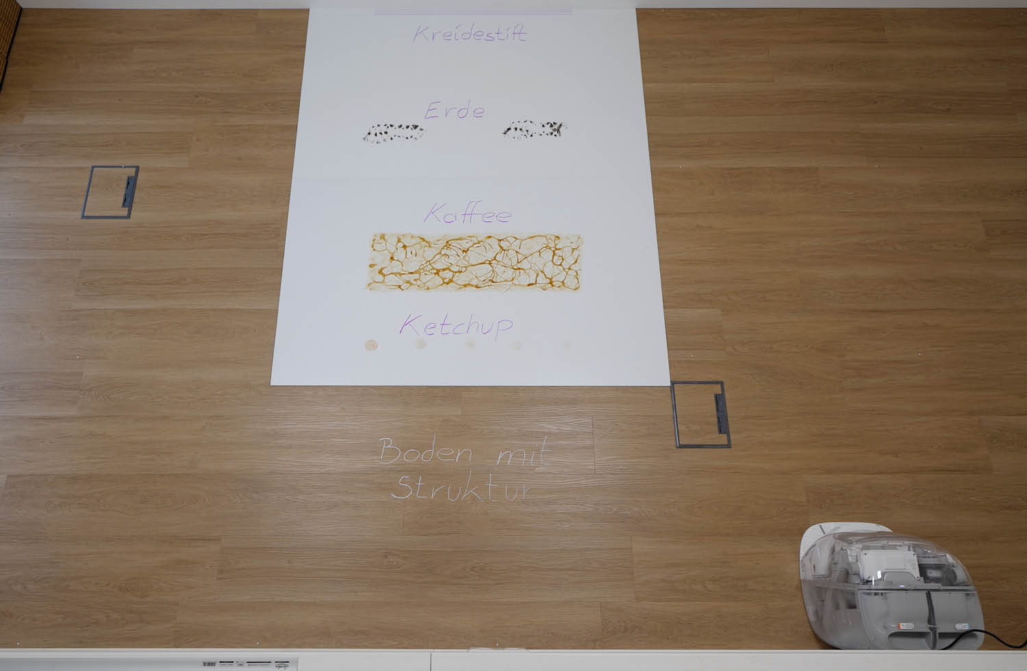

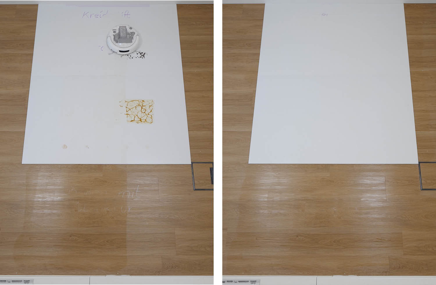

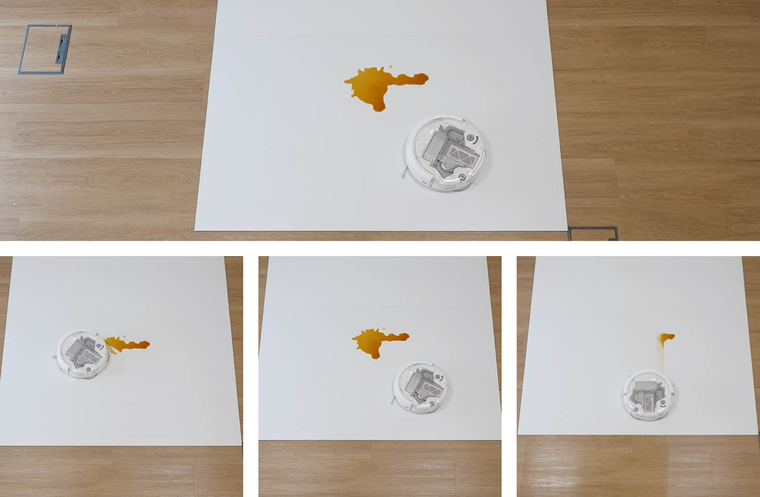

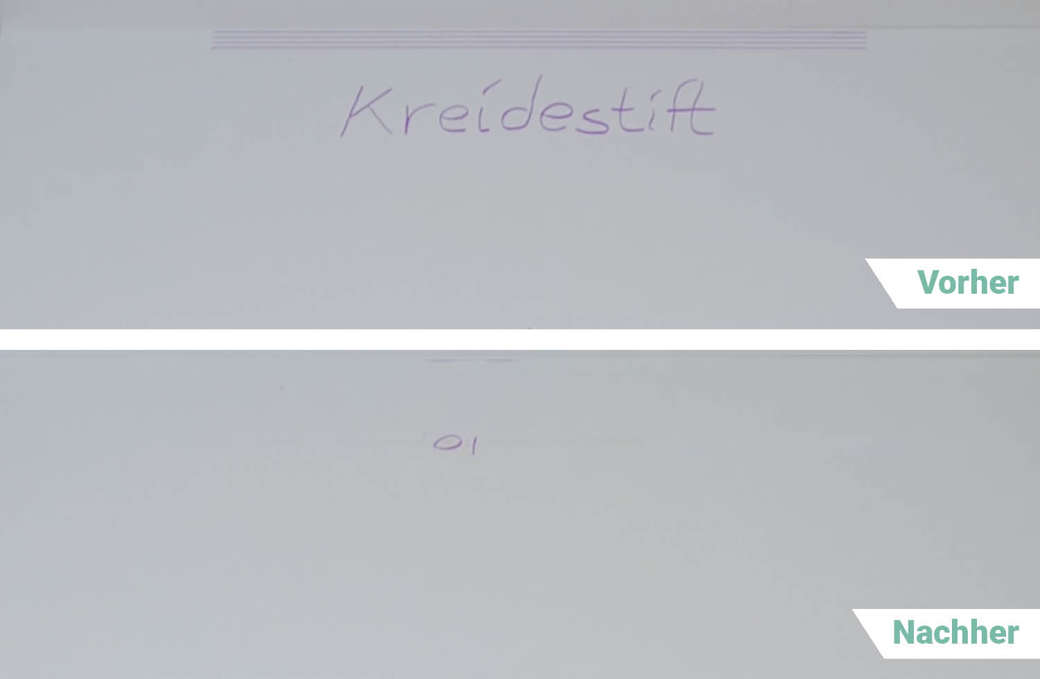

Note Wischen: 1,7 (Gut)
Wischleistung Fläche Schmutz entfernen 3,5 von 4
Wischleistung Fläche Schmutz aufnehmen 2,5 von 4
Wischleistung Rand 3,5 von 4
Wischleistung Struktur aufnehmen 3,5 von 4
Wischleistung Kaffee 2,5 von 4

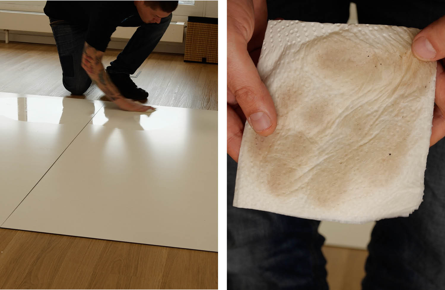

  • Kaffeefleck: 1 Punkt Abzug wegen zu viel Nässe

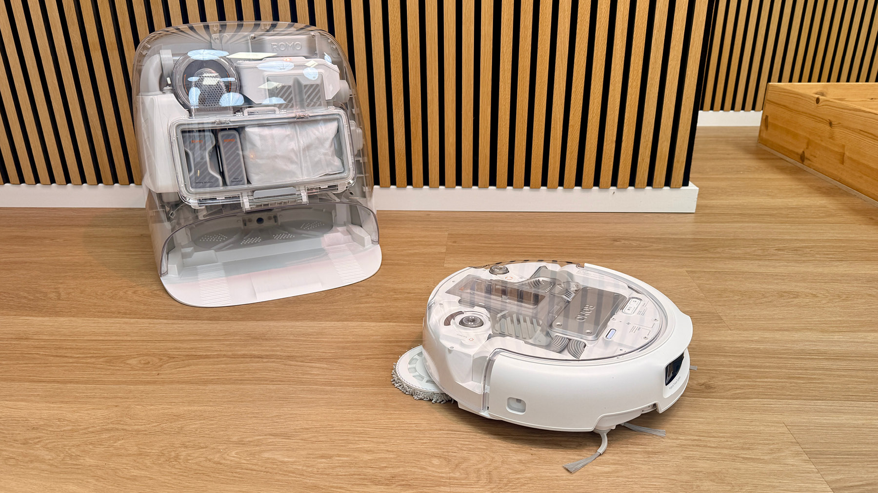

DESIGN & QUALITÄT | Durchsichtiger Saugroboter
Was man DJI lassen muss: Der ROMO P sieht nicht aus wie jeder andere Saugroboter. Das durchsichtige Design gibt den Blick auf die Technik frei. Man sieht die sich drehenden Motoren der Seitenbürste, diverse Sensoren, Leitungen und den Staubbehälter. Dabei besteht auch die Station aus durchsichtigem Kunststoff und offenbart Staubbeutel sowie Reinigungsmitteltanks.
Das Design ist definitiv Geschmackssache. Qualitativ aber fühlt sich der ROMO P sehr hochwertig an und ist ausgezeichnet verarbeitet. Wer ein optisches Alleinstellungsmerkmal sucht, wird hier zweifellos fündig.

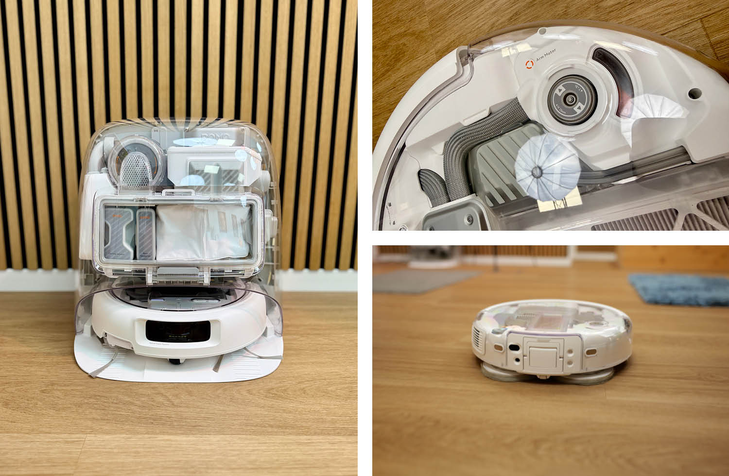

Front, Seite, Heck | Gesicht vorn, Staubbehälter hinten
Das Design ermöglicht einen ungewöhnlich tiefen Blick in einen Saugroboter. Der Bumper an der Front ist aus weißem Kunststoff und beherbergt die Navigationstechnik sowie die Hinderniserkennung. Die Kombination aus Kameras, Kreuzlasern und LED-Licht erinnert dabei stark an ein Gesicht. An den Seiten finden sich weitere Sensoren für die Navigation und parallele Wandfahrten sowie ein Schalldämpfer zur Geräuschreduzierung.
DJ ROMO P Design ringsum
Am Heck befinden sich klassisch die Ladekontakte, der Sensor zur Einfahrt in die Station und der Auffüllstutzen für den integrierten Wassertank. Besonders ist dabei: Beim DJI ROMO P wird der Staubbehälter nach hinten entnommen. Eine Klappe auf der Oberseite gibt es nicht.

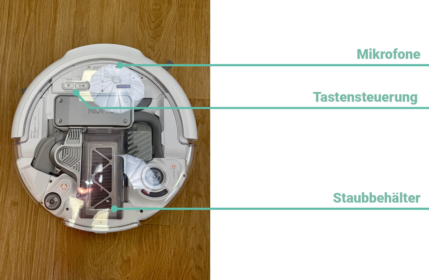

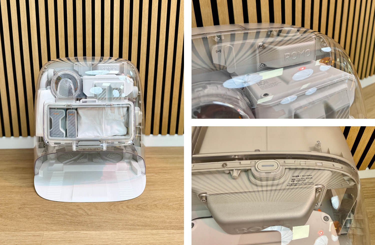

Oberseite | Es gibt viel zu sehen
Die Oberseite ist im Gegensatz zu vielen anderen Saugrobotern recht spannend. Funktional unterscheidet sich der ROMO P nicht von anderen Modellen, optisch dafür umso mehr. Zwei Tasten im vorderen Bereich ermöglichen die manuelle Steuerung: Ein Druck auf die Start-Pause-Taste startet, pausiert oder beendet eine Reinigungsaufgabe. Hält man sie gedrückt, wird das Gerät ein- oder ausgeschaltet. Mit der Home-Taste schickt man den Roboter zur Station zurück.

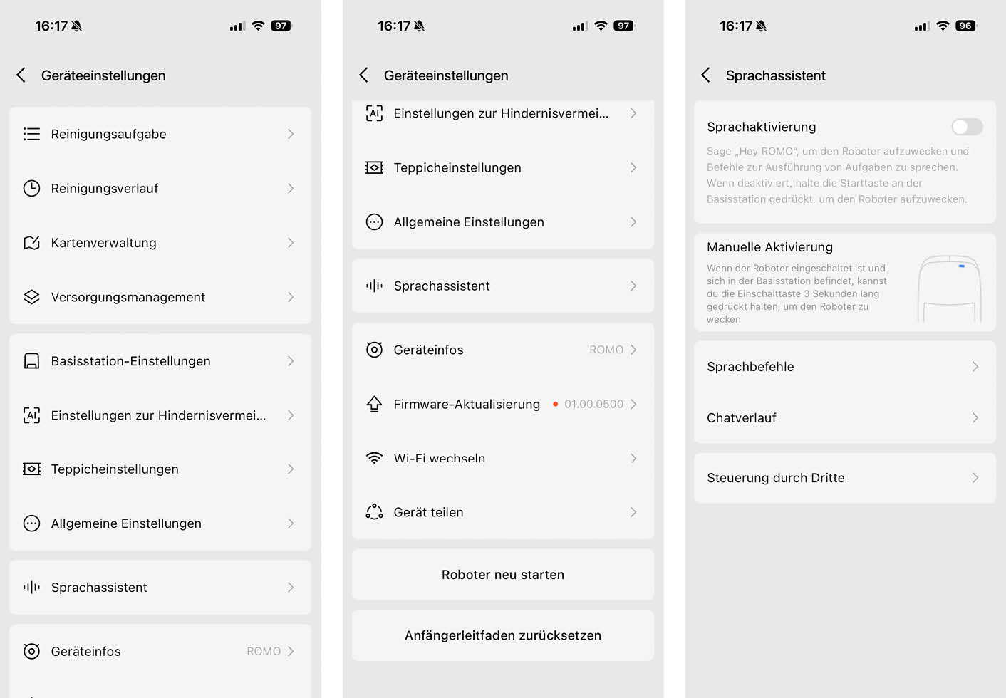

Zudem sind drei Mikrofone für den integrierten Sprachassistenten zu sehen. Dieser versteht mittlerweile per Firmware-Update auch Deutsch. Eine LED zeigt in verschiedenen Farben den aktuellen Status des Geräts an.
DJI ROMO P Design Oberseite
Unter der durchsichtigen Haube gibt es für Technikbegeisterte einiges zu entdecken. Praktischerweise beschriftet DJI dabei, was zu sehen ist: etwa das Luftkühlungssystem, das Wasserkühlsystem, den Geräuschsdämpfer oder die Motoren der Seitenbürste.
DJI ROMO P Design Oberseite Details

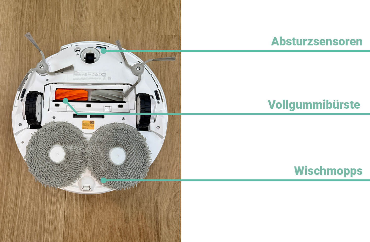

Unterseite | Zwei Seitenbürsten
Die Unterseite bietet im Gegensatz zur Oberseite ein gewohntes Bild, hält aber die spannende Reinigungstechnik bereit. Im hinteren Bereich sitzen die beiden Wischmopps, davor die zweigeteilte Hauptbürste und daneben die großen Antriebsräder. Vorn befinden sich zwei Seitenbürsten, in der Mitte das Laufrad und der Ultraschallsensor zur Teppicherkennung. Am Rand dienen weitere Sensoren der Absturzerkennung.
DJI ROMO P Design Unterseite
STAUBBEHÄLTER | Wird nach hinten entleert
Oft sitzt der Staubbehälter quer mittig im Saugroboter. Beim DJI ROMO P ist der Behälter jedoch um 90° gedreht, sodass er sich nach hinten entnehmen lässt, falls man ihn manuell leeren möchte. Das ist in der Regel nicht nötig, da diese Aufgabe die Absaugstation übernimmt. Die Absaugöffnung befindet sich dazu am hinteren Teil des Staubbehälters. Dadurch wird der Schmutz direkt aus dem Behälter abgesaugt und muss nicht erst noch durch den Roboter geleitet werden.
DJI ROMO P Design Staubbehälter

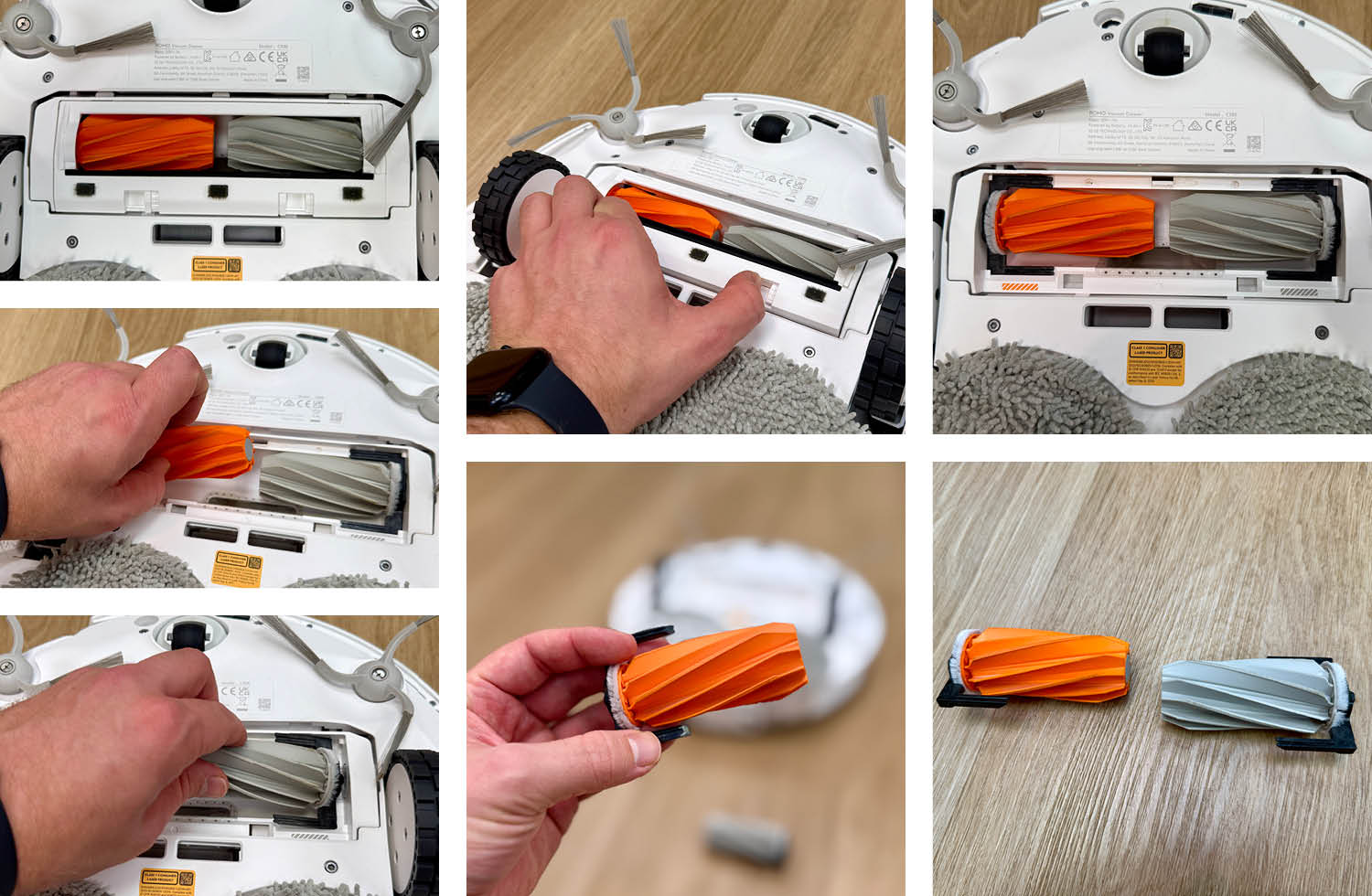

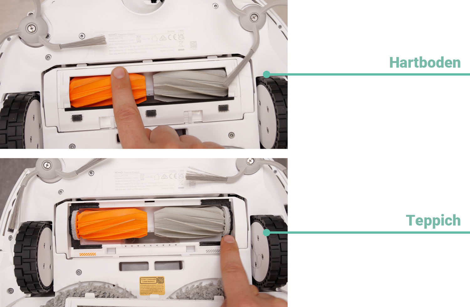

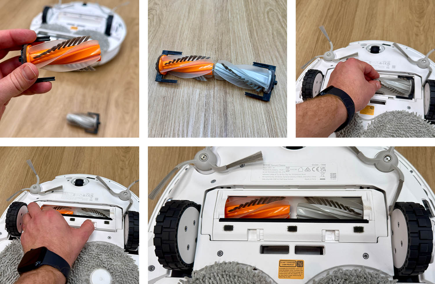

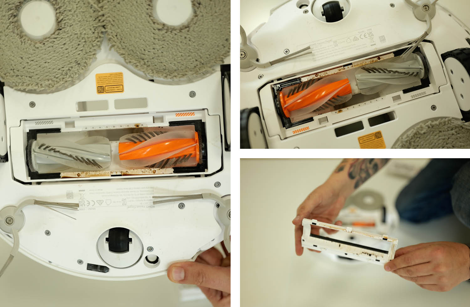

BÜRSTEN | Konzipiert gegen Haarverwicklungen
DJI liefert beim ROMO P gleich zwei verschiedene Hauptbürsten mit. Beide sind zweiteilig, was gegen Haarverwicklungen helfen soll. Die vorinstallierte Bürste ist vollgummiert und dadurch eher für Hartboden geeignet.
DJI ROMO P Design Vollgummibürste
Außerdem liegt eine Bürste mit Lamellen aus Borsten und weichem Gummi dem Lieferumfang bei. Diese ist für den vermehrten Einsatz auf Teppich gedacht. Beide Bürsten lassen sich mit einfachen Handgriffen wechseln. Welche Bürste in welchen Bereichen besser abschneidet, zeigt unser Saugtest weiter unten.
DJI ROMO P Design Borstenbürste

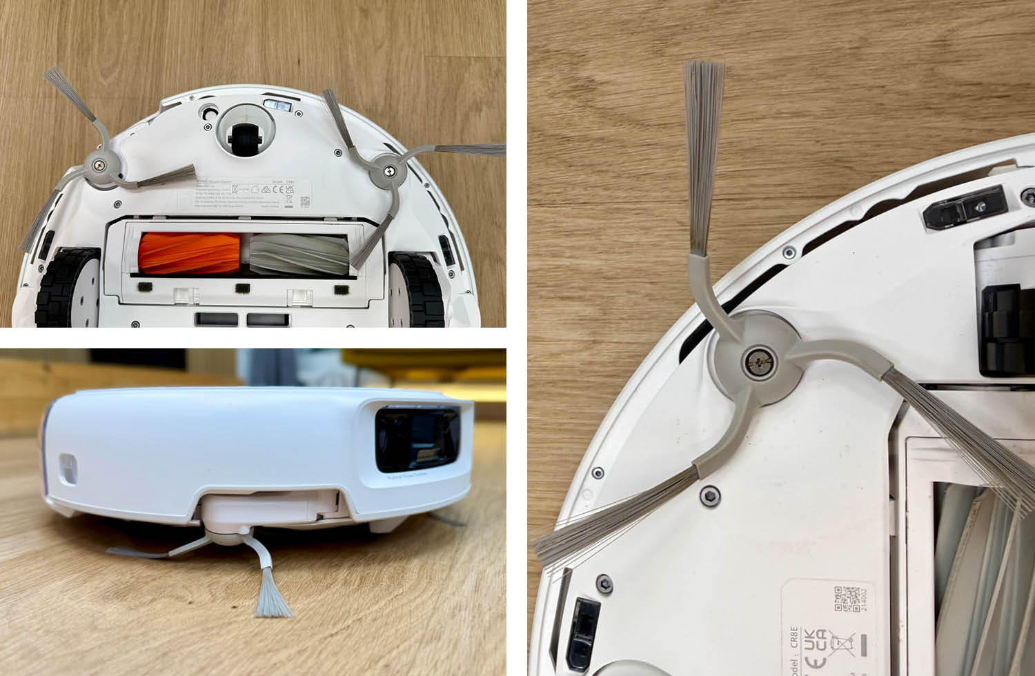

Seitenbürste | Doppelt hält besser
Neben den Hauptbürsten verfügt der Saugroboter über gleich zwei Seitenbürsten, die den Schmutz aus den Ecken vor den Saugschaft befördern sollen. Die drei Arme sind jeweils sehr weich und flexibel, sodass Haare keine Chance haben sollen, sich zu wickeln. Die rechte Seitenbürste kann ausgefahren werden, um noch besser in Ecken zu reinigen. Allerdings fehlt eine Funktion zum Anheben der Bürsten, was beim Kaffeefleck-Test nachteilig ist.
DJI ROMO P Design Seitenbürste

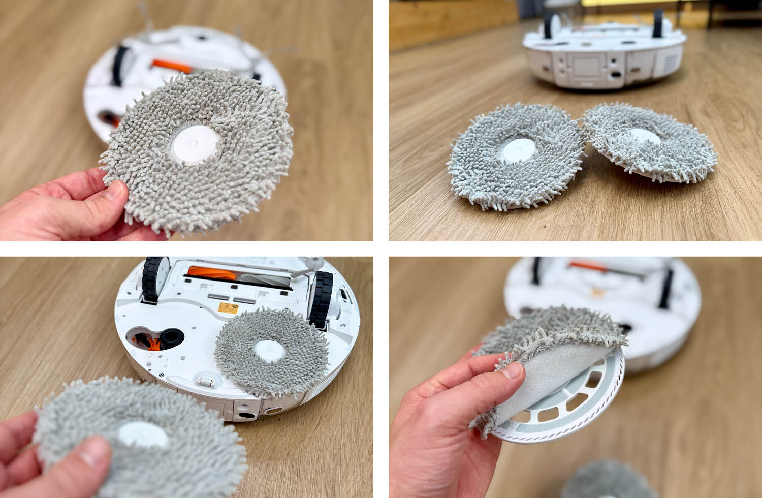

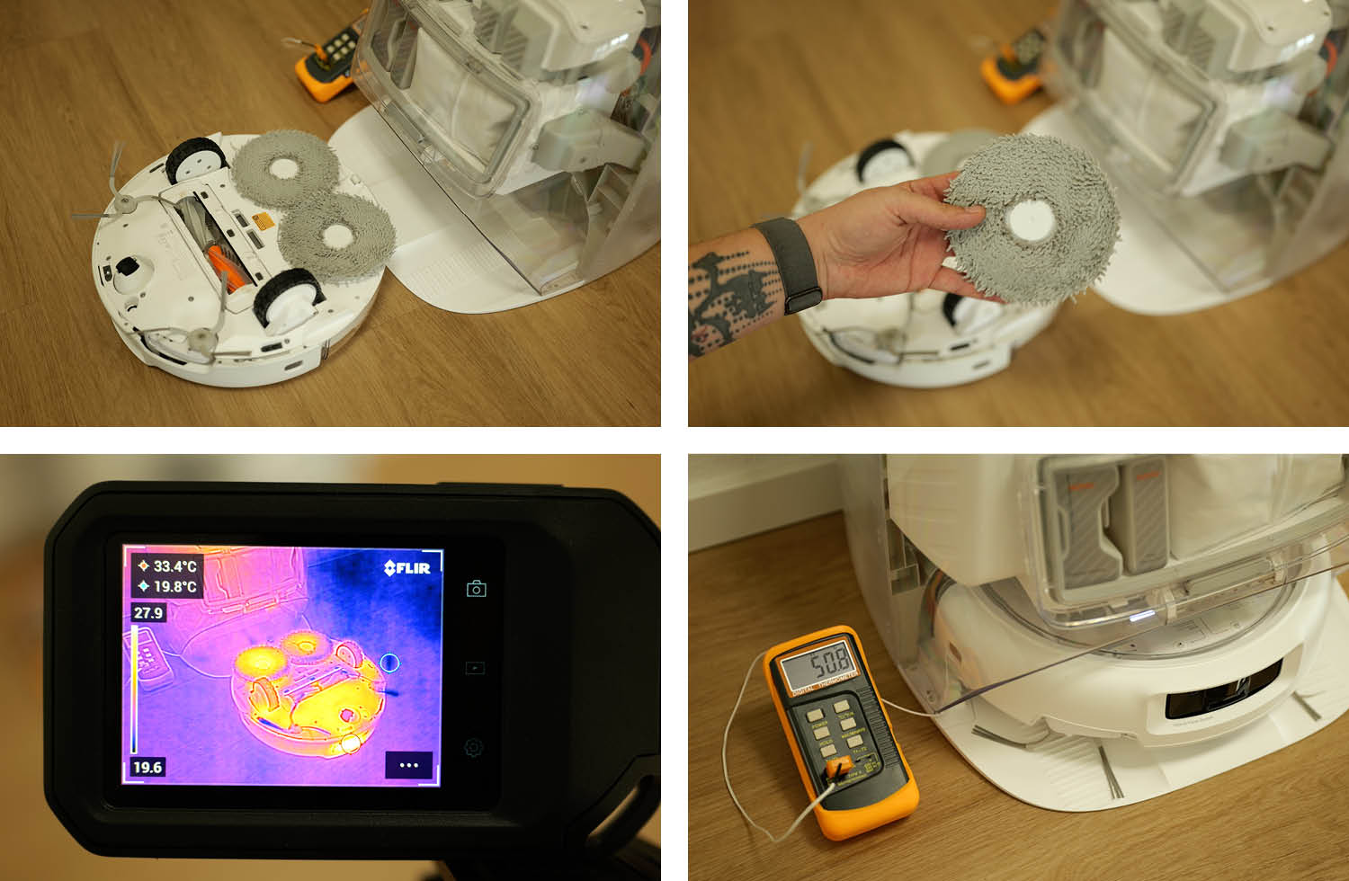

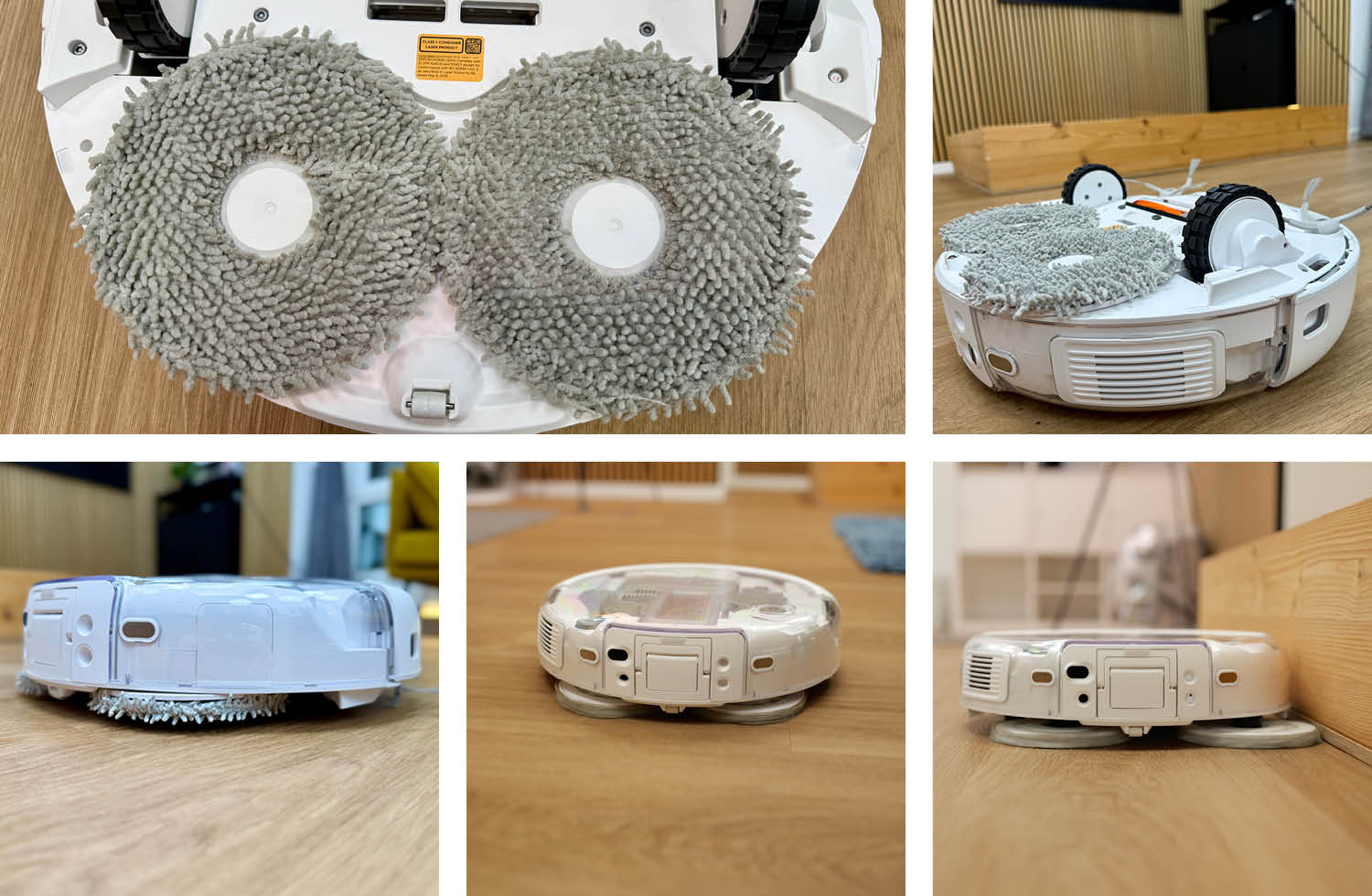

WISCHMOPPS | Schön flauschig
Für die Wischtechnologie setzt DJI bei seinen ersten Saugrobotern auf rotierende Wischmopps aus flauschigem Mikrofasermaterial. Sie können ausgefahren und angehoben werden, wenn der Roboter Teppich erkennt. So wird Kontakt zwischen den feuchten Mopps und Teppich vermieden. Allerdings können die Mopps nicht in der Station zurückgelassen werden, was ein klarer Nachteil gegenüber der Konkurrenz ist.
DJI ROMO P Design Wischmopps 1
Die Wischmopps haften per Klett auf Tellern, die magnetisch am Roboter befestigt sind. Dadurch lassen sie sich leicht entfernen, um sie gelegentlich in der Waschmaschine zu waschen oder zu wechseln.
DJI ROMO P Design Wischmopps 2

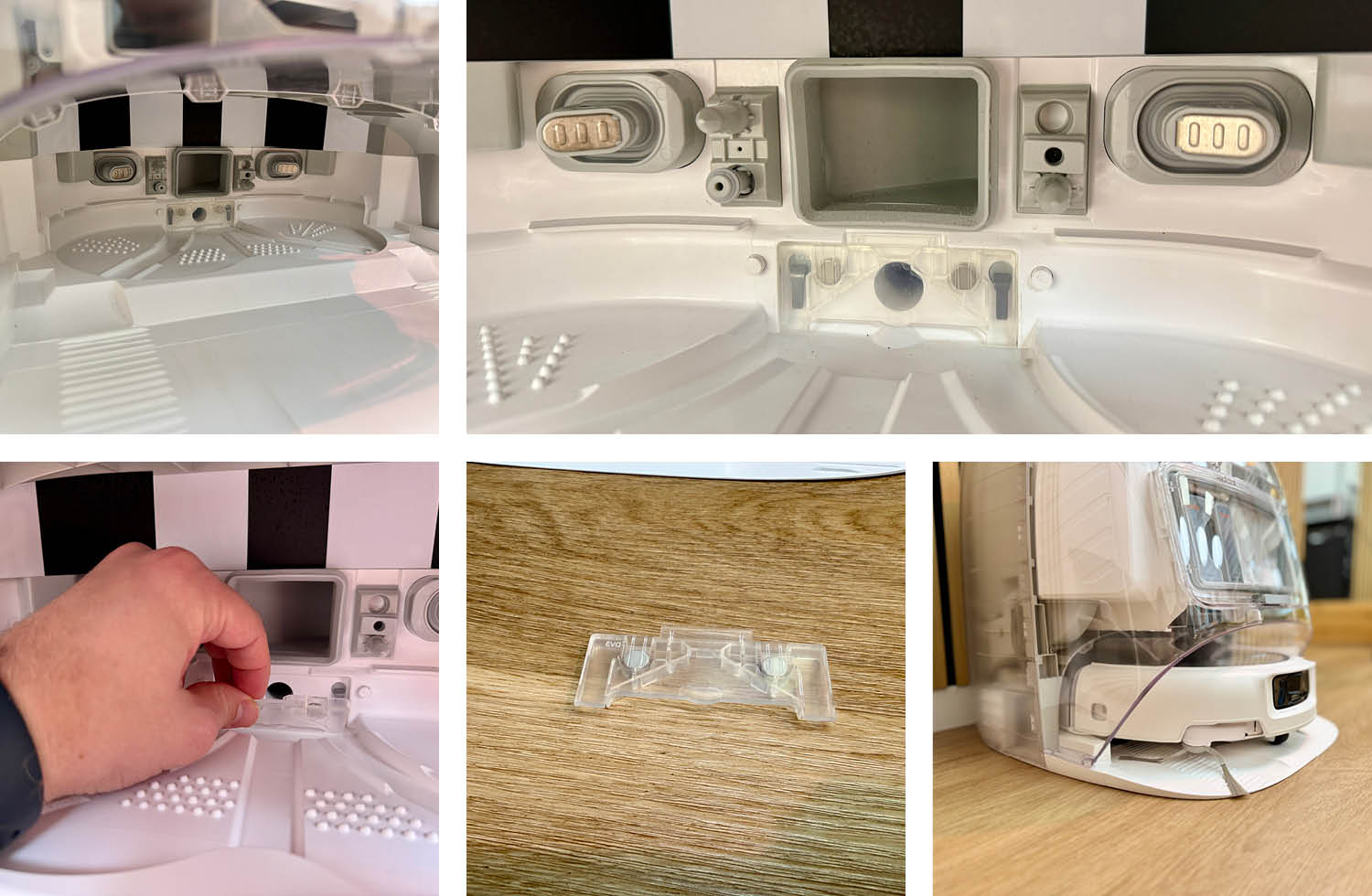

REINIGUNGSSTATION | All-in-One-Basis

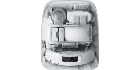

Hauptsächlich kümmert sich die Reinigungsstation um die Wartung des Saugroboters und der Wischmopps. DJI gibt an, dass der ROMO P bis zu 200 Tage ohne manuelles Eingreifen arbeiten kann. Die Basisstation ist wie der Roboter selbst aus durchsichtigem Kunststoff gefertigt, sodass man viele Komponenten von außen sehen kann. Eine Taste an der oberen Front ermöglicht das Starten, Pausieren oder Wiederaufnehmen der Reinigung sowie die Bedienung des Sprachassistenten.
DJI ROMO P Reinigungsstation

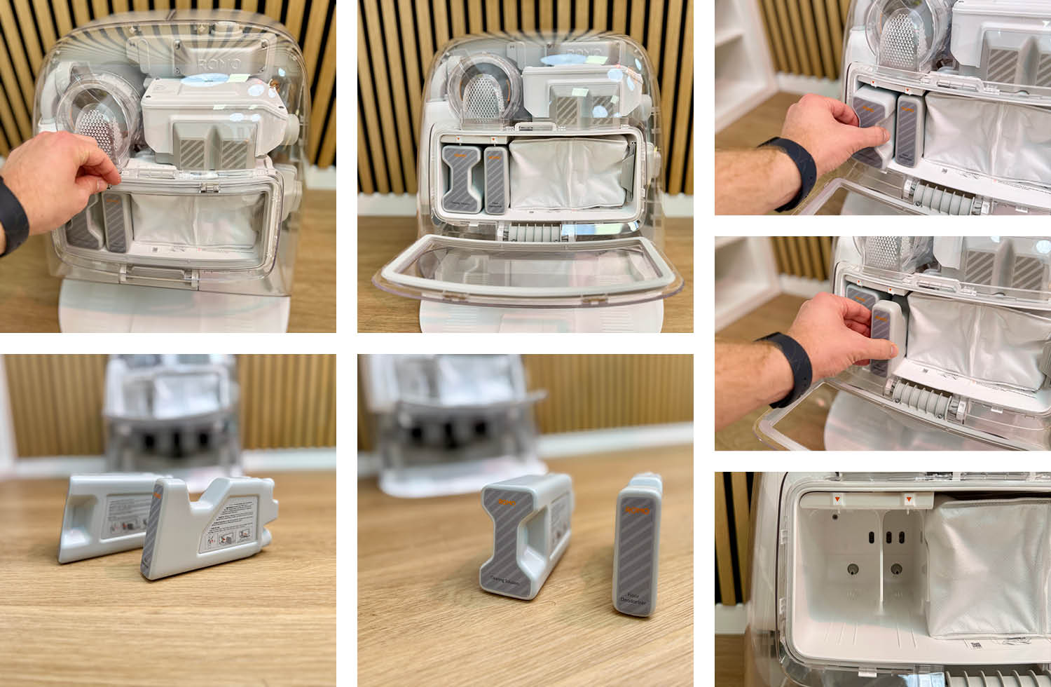

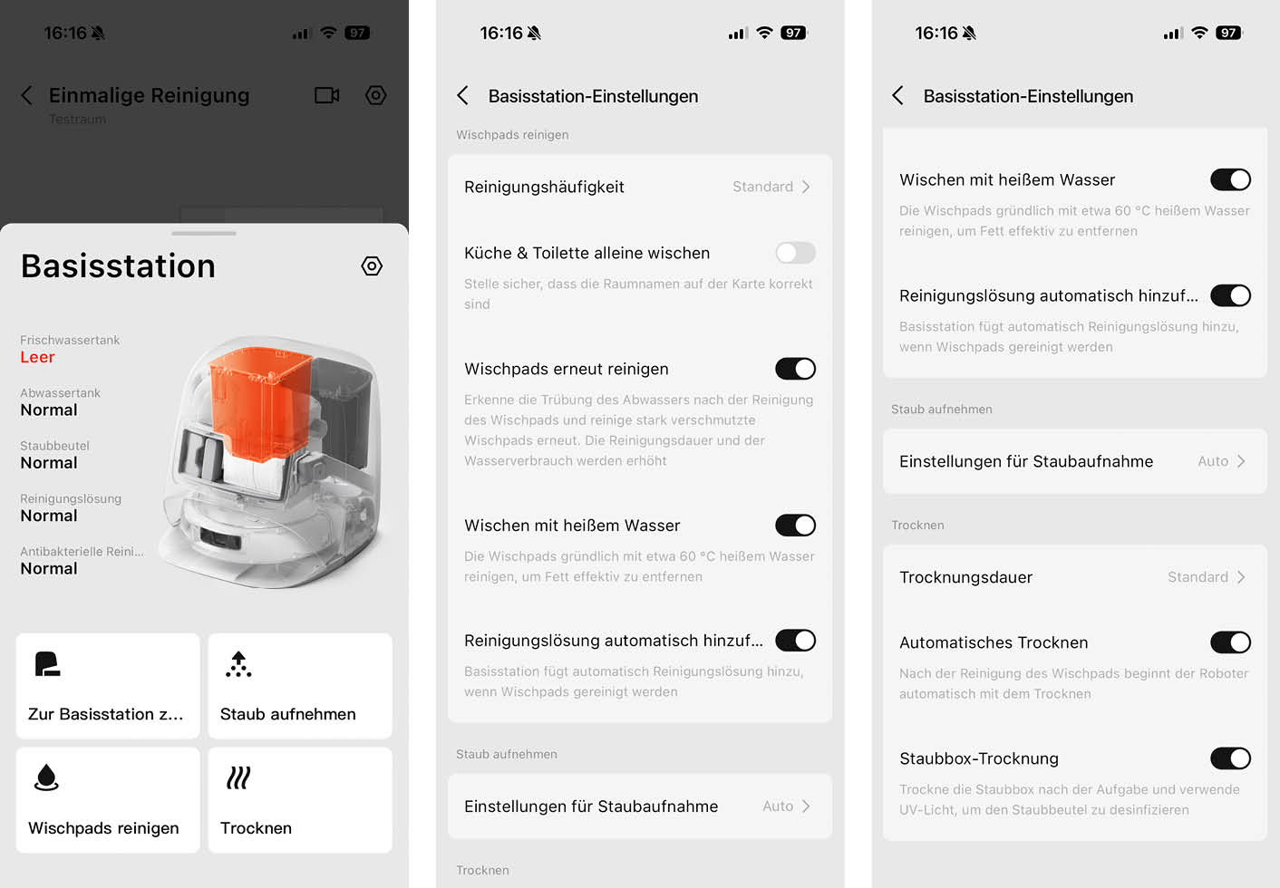

Reinigungsmittel | Zwei verschiedene Flüssigkeiten
Hinter der Klappe auf der Vorderseite sitzen zwei Kartuschen mit Reinigungsmittel. Der linke Schacht ist für Universalreinigungsmittel gedacht, der rechte für Konzentrate wie eine Desinfektions- oder Duftlösung. Das entsprechende Mittel wird bei der Moppwäsche oder während der Reinigungsfahrt automatisch zum Wasser hinzudosiert. Dabei können sogar beide Mittel gleichzeitig verwendet werden.
Uns ist dabei aufgefallen: Es gibt eine Einstellung, mit der der DJI ROMO P bei deutlichen Verschmutzungen automatisch nachwischt. Diese Funktion ist jedoch nur möglich, wenn der Roboter ohne Reinigungsmittel wischt.
DJI ROMO P Reinigungsstation Reinigungsmitteltanks

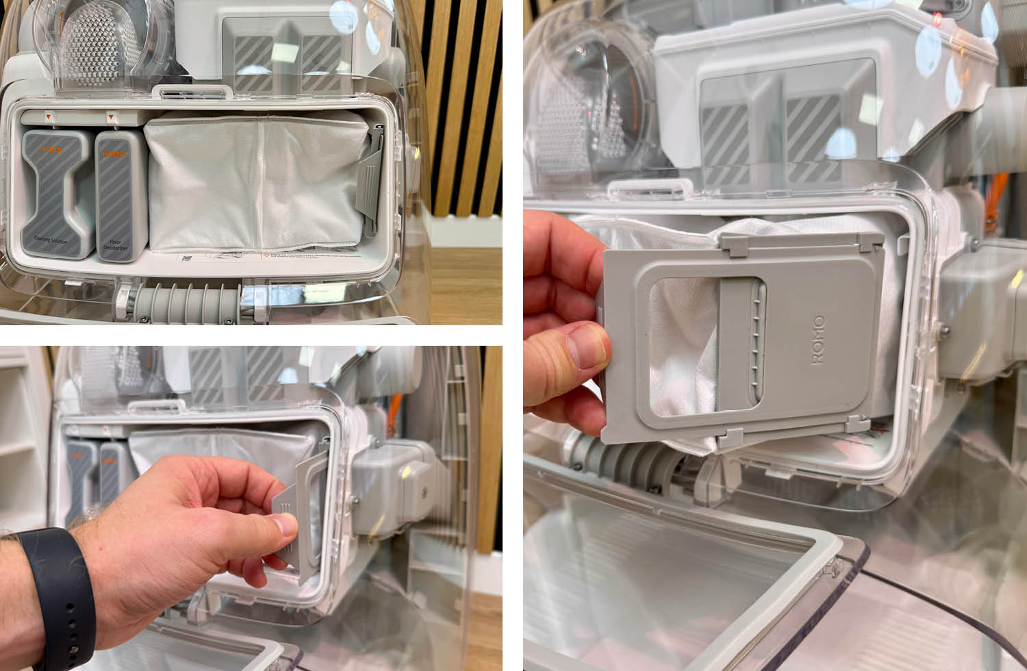

Staubbeutel | Fängt den Schmutz auf
Neben den Reinigungsmitteltanks befindet sich der Staubbeutel. Dieser fasst 2,4 Liter und nimmt den Staub auf, der von der Station aus dem Roboter gesaugt wird. Der Beutel muss regelmäßig gewechselt werden und kann dafür einfach aus der Halterung gezogen werden. Dabei verschließt er sich automatisch, sodass man nicht mit dem Schmutz in Berührung kommt.

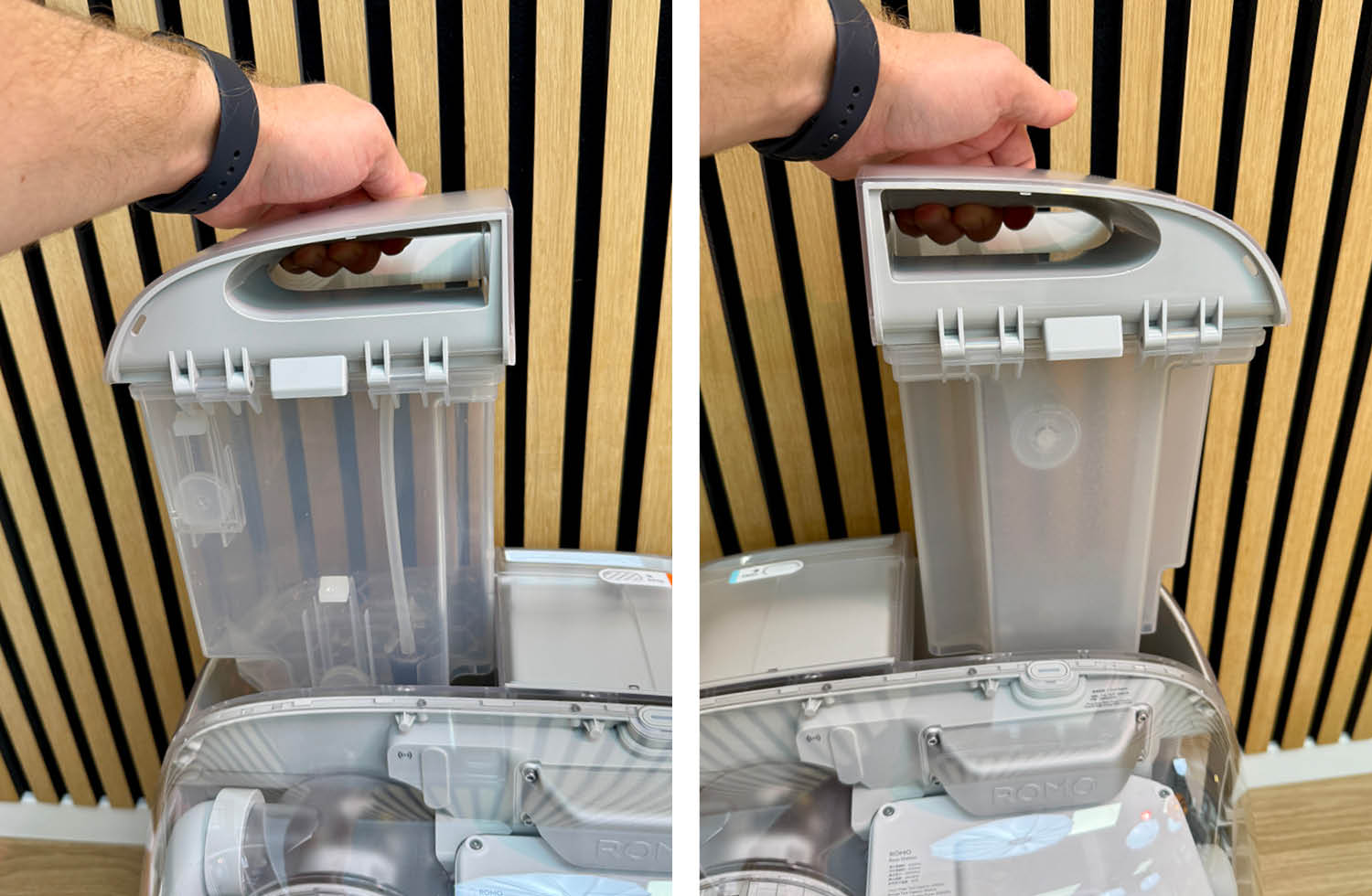

Wassertanks | Speicher für viele Tage
Auf der Oberseite sitzen die beiden großen Wassertanks, die sich einfach nach oben entnehmen lassen. Der Frischwassertank fasst 4 Liter und lagert das Wasser für die Selbstreinigung und den integrierten Tank des Roboters. In den Abwassertank wird nach der Selbstreinigung das Schmutzwasser gepumpt, er fasst 3,2 Liter. Die Tanks müssen je nach Nutzungsintensität regelmäßig befüllt oder geleert werden.

Moppwäsche | Saubere Angelegenheit
Vor, während und nach jeder Reinigungsaufgabe kann der Roboter seine Wischmopps waschen. Das geschieht laut Herstellerangaben bei Temperaturen von bis zu 60 °C. Die Basisstation arbeitet dabei mit einer Abwärtskraft von 12 N und spült die Mopps mit vier Hochdruckwasserdüsen durch. Über den Abfallauslass in der Waschschale wird der Schmutz abtransportiert. Nach der Selbstreinigung werden die Mopps mit warmer Luft getrocknet, damit sie nicht feucht in der Station lagern.
DJI ROMO P Reinigungsstation Moppwäsche

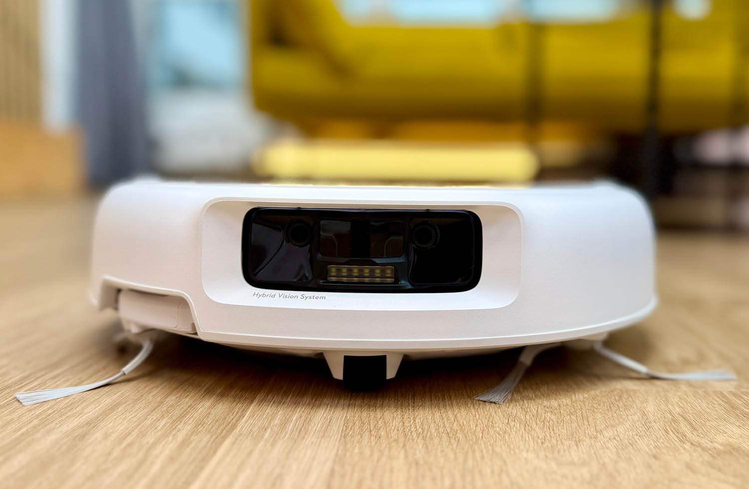

Bei der Navigation setzt DJI auf zwei Fischaugen-Weitwinkelkameras und einen weitwinkligen Solid-State-LiDAR-Sensor. Beides sind Technologien, die der Hersteller nach eigenen Angaben aus dem Drohnenbereich weiterentwickelt hat. DJI verspricht, dass der ROMO P seine Route intelligent planen kann, um unnötige Wege zu vermeiden und den Haushalt effizient zu reinigen. Unsere Erwartungen an die Navigation sind dementsprechend hoch.
DJI ROMO P Navigationstechnik
Praxis | So gut navigiert der DJI ROMO P wirklich

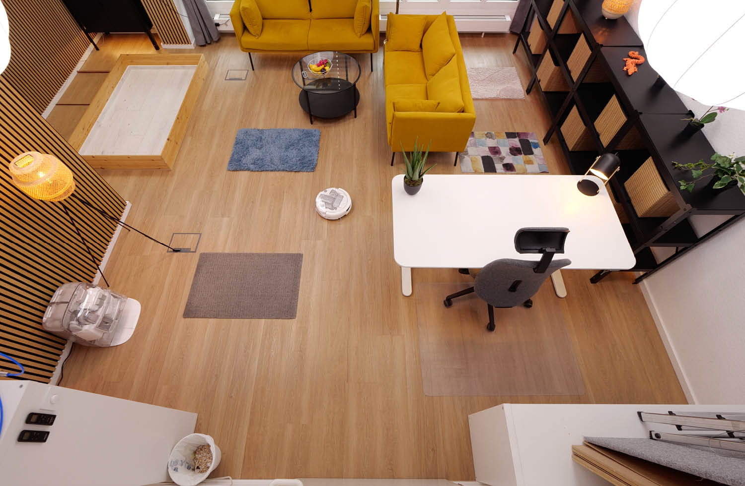

In unserem Testraum zeigt sich: Die Navigation des DJI ROMO P ist wirklich überzeugend. Er findet sich in den vier unterschiedlichen Bereichen jederzeit zurecht, fährt logisch und in geraden Bahnen, umkurvt elegant Tisch- und Stuhlbeine und erreicht alle Stellen. Bei vielen anderen Modellen ohne Laserturm beobachten wir, dass die Roboter regelmäßig Orientierungspausen einlegen, weil der 360-Grad-Blick fehlt. Beim DJI ROMO P war das in unserem Test überhaupt nicht der Fall – das ist erstklassig.

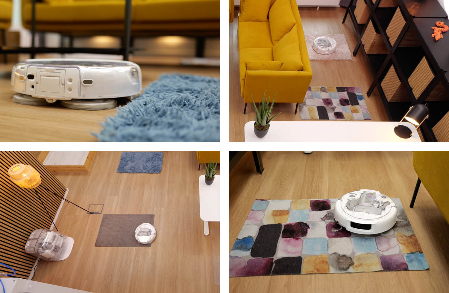

Teppich | Kein Chassis-Lift
Bei den vier ausgelegten Teppichen in unserem Testraum zeigt der ROMO P bei hochflorigen Modellen Probleme. Den blauen Teppich hat er als Hindernis gemieden, den rosafarbenen hat er nur bei einem von zwei Reinigungsdurchgängen befahren. Hier fehlt dem DJI-Roboter eine Chassis-Lift-Funktion, wie wir sie von anderen Premium-Modellen kennen. Die beiden kurzflorigen Teppiche meisterte das Gerät dagegen gut. Insgesamt lässt der ROMO P auf Teppich einige Punkte liegen.
DJI ROMO P Navigation Teppich

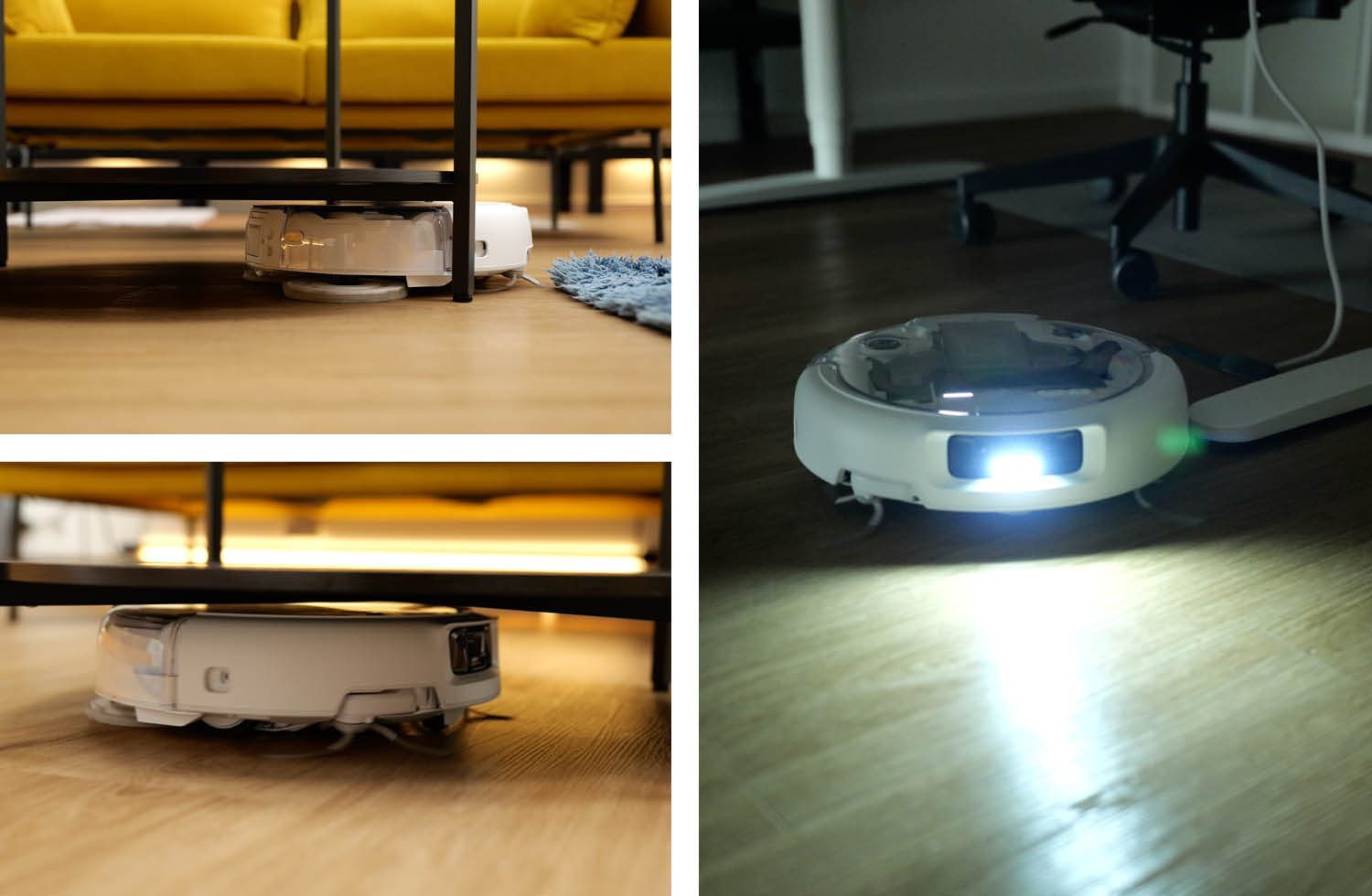

Flache Möbel | LED sorgt für Licht
Gut wiederum war die Navigation unter flachen Möbeln. Ohne Laserturm ist der DJI ROMO P 9,8 cm hoch und passt damit gerade unter unseren Couchtisch, dessen Streben 10 cm hoch sind. In dunklen Bereichen unter Möbeln aktiviert der Saugroboter automatisch seine LED, um den vor ihm liegenden Bereich aufzuhellen.
DJI ROMO P Navigation LED flache Möbel

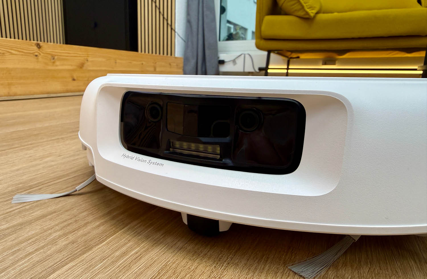

HINDERNISSE | Hinderniserkennung mit Drohnentechnologie
In der Front des Saugroboters ist auch die Hinderniserkennung verbaut. Laut Hersteller basiert sie auf der Technologie der DJI-Spitzendrohnen. Damit soll der ROMO P beispielsweise auch auf dem Boden liegende Spielkarten erkennen und umfahren können. Wie gut das in der Praxis funktioniert, zeigt unser Test. Einen Überblick über die besten Geräte in diesem Bereich liefert unser Artikel zu den Saugrobotern mit Hinderniserkennung.
DJI ROMO P Obstacle Avoidance

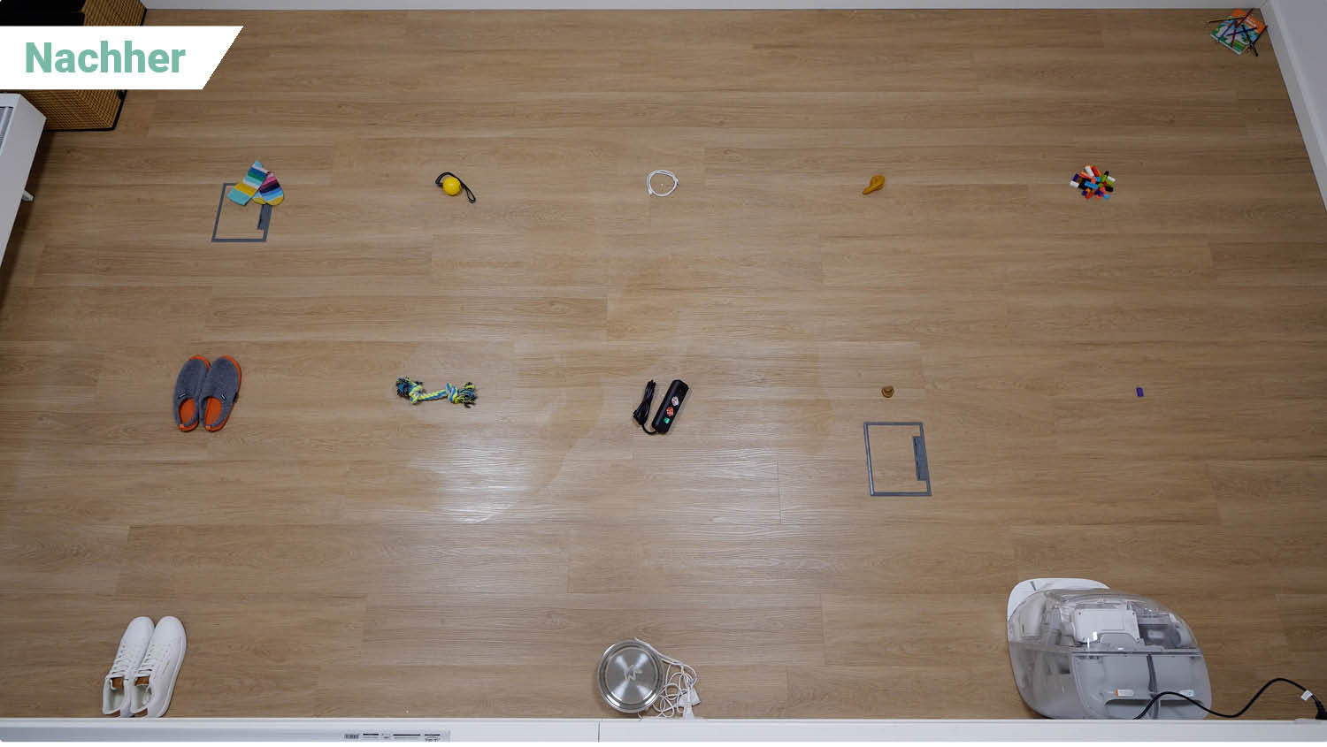

Praxis | So gut ist die Hinderniserkennung

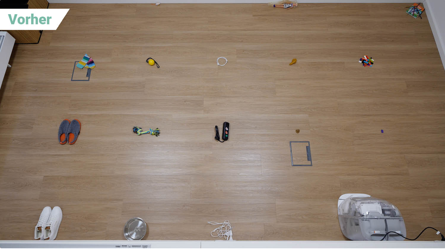

Wir haben 16 verschiedene Alltagsgegenstände ausgelegt, die der Saugroboter umfahren muss. Welche Objekte wie viele Punkte für die jeweilige Erkennung bringen, siehst du beim Infosymbol unter dem Punkt „Hinderniserkennung“ in unseren Testergebnissen.
DJI ROMO P Hinderniserkennung vorher
Im Testraum weicht der DJI ROMO P den meisten Hindernissen aus. Mit dem Katzenspielzeug, der Puppe und dem Hundenapf hatte er jedoch einige Probleme. Alle anderen Objekte umkurvte der Saugroboter elegant. Wichtig für Wohnungen mit Hund oder Katze: Hinterlassenschaften hat der ROMO P zuverlässig erkannt.
DJI ROMO P Hinderniserkennung nachher

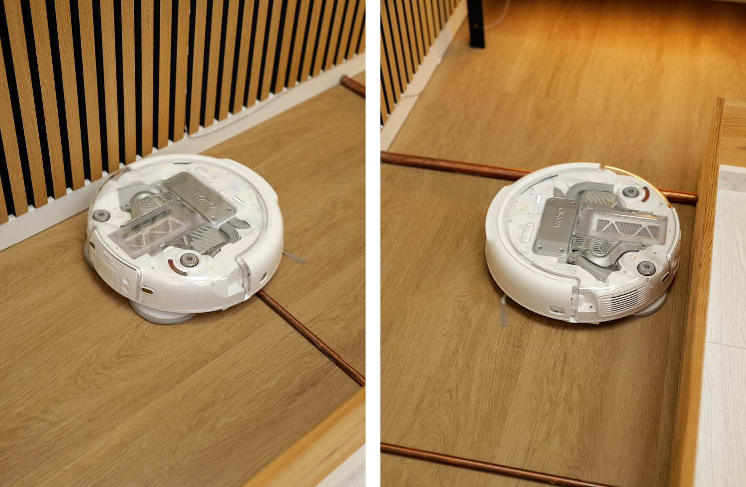

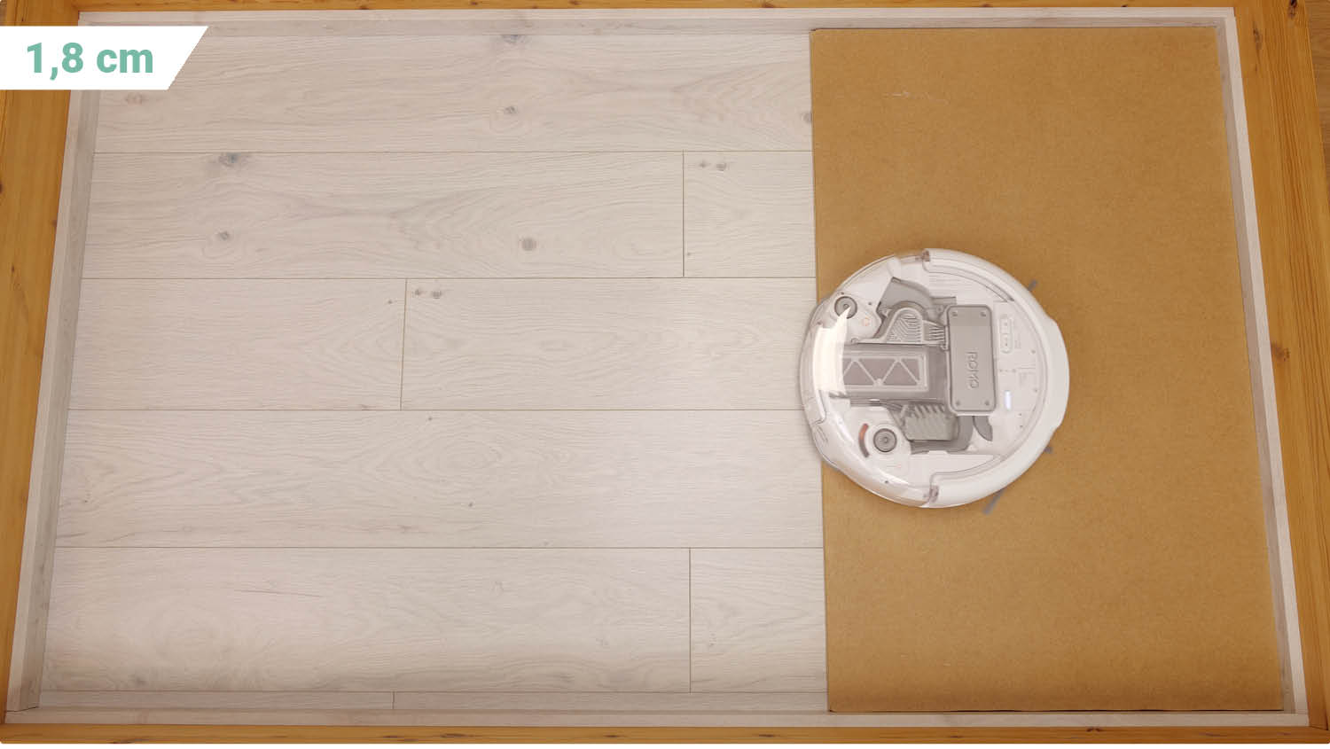

Klettern | Bleibt auf dem Boden
Hindernisse umfahren kann der DJI ROMO P also sehr zuverlässig. Schwellen überwinden gehört dagegen nicht zu seinen Stärken. Der Saugroboter verfügt weder über Kletterhilfen noch über einen Chassis-Lift, was sich bereits bei den Teppichen negativ gezeigt hat. Auch die Rohre in unserem Testraum waren ein zu großes Hindernis. Das kleine Rohr hat das Gerät noch überwunden, das große allerdings nicht.
DJI ROMO P Klettern Rohre
Der spezielle Test an einer 90-Grad-Kante bestätigt diesen Eindruck. Der ROMO P schafft lediglich 1,8 cm, was unterdurchschnittlich ist. Moderne Saugroboter sollten eigentlich 2 cm ohne Probleme meistern, Kletterspezialisten schaffen sogar bis zu 5 cm.
DJI ROMO P Klettern

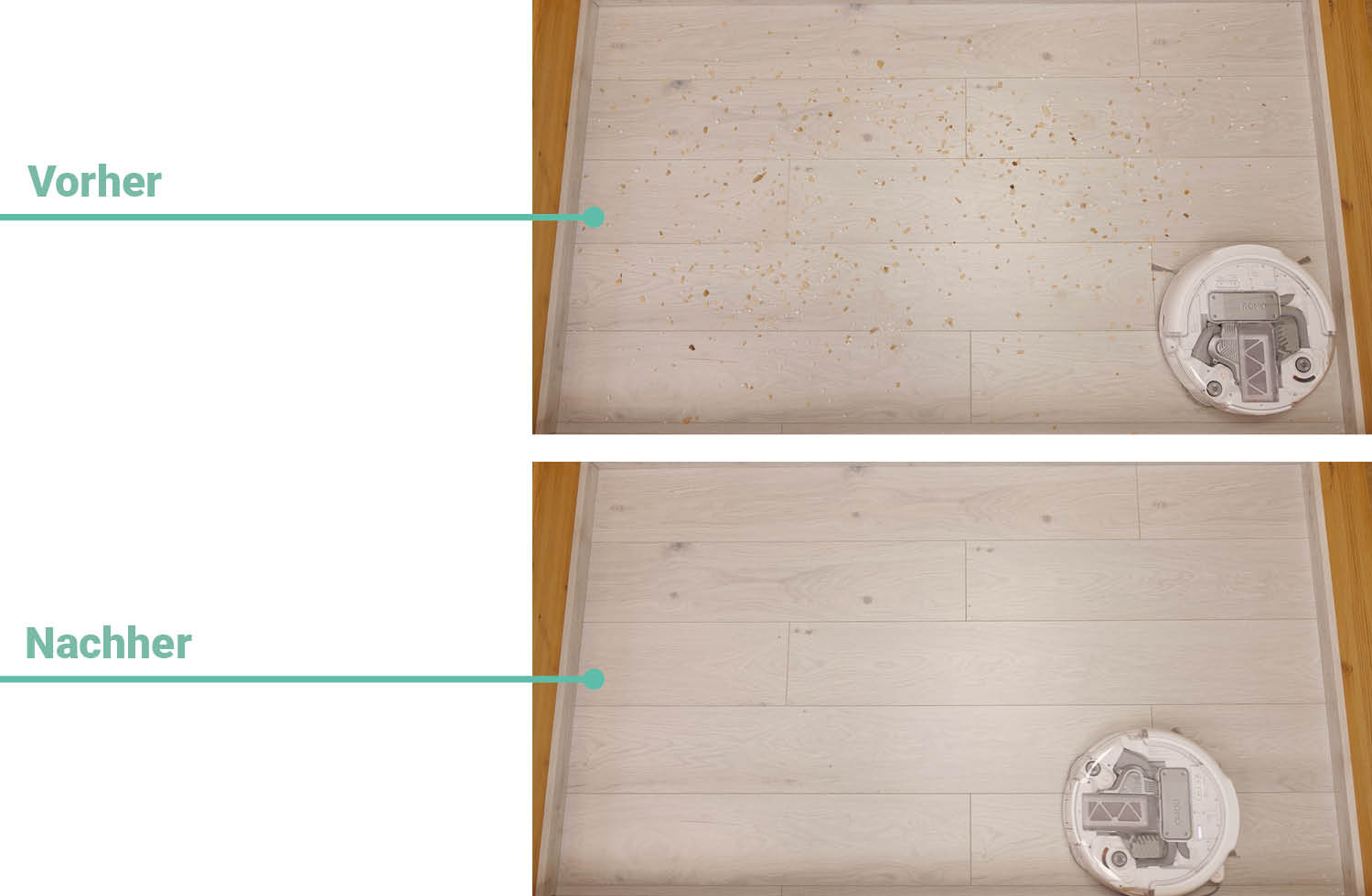

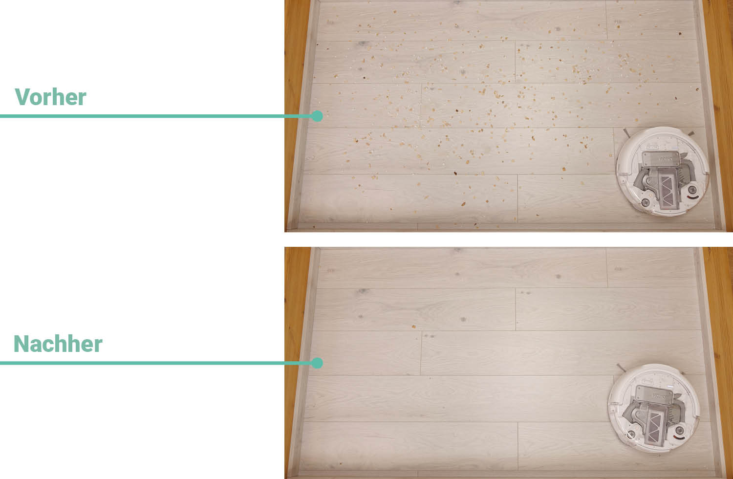

Vollgummibürste | So gut ist die Saugleistung auf Hartboden
Mit der Vollgummibürste saugt der DJI ROMO P 99,34 g von insgesamt 100 g Schmutz auf – schon allein das ist ein Spitzenwert. Da der Saugroboter das Areal nur einmal abgesaugt hat, haben wir ihn außerhalb der Wertung noch ein zweites Mal antreten lassen. Im zweiten Durchlauf landeten sogar 99,87 g im Staubbehälter.
DJI ROMO P Saugen Laminat Vollgummibürste

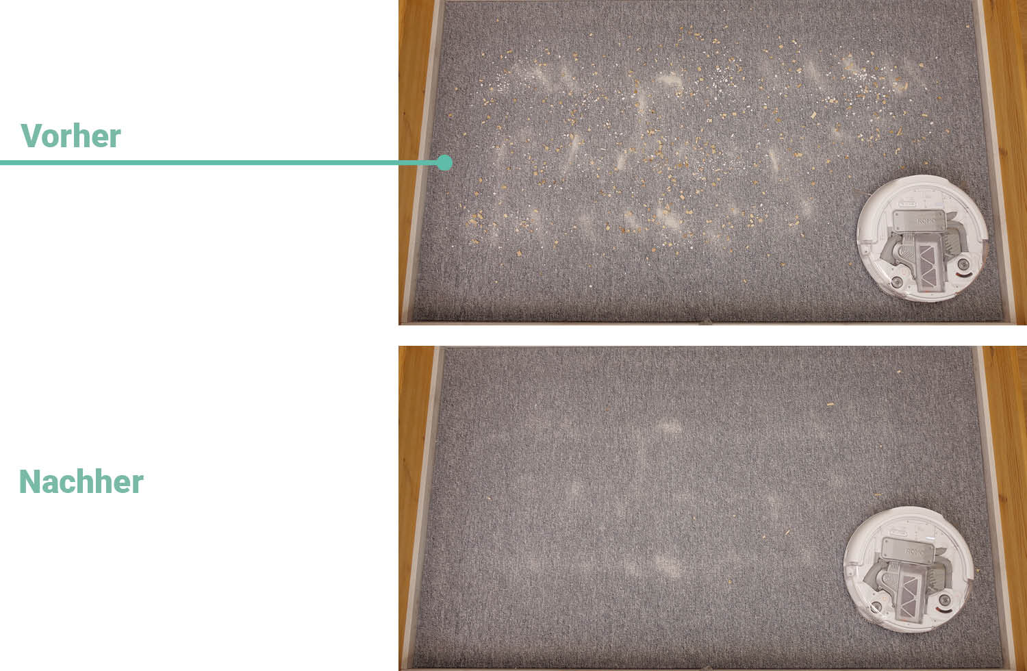

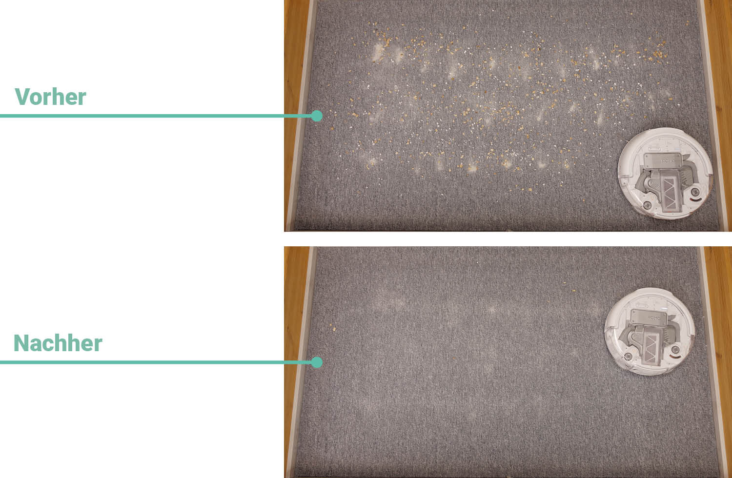

Vollgummibürste | So gut saugt sie auf Teppich
Auf Teppich hingegen hat die Vollgummibürste nicht überzeugt. Nur 64,33 g hat der DJI ROMO P im ersten Durchlauf aufgesaugt, im zweiten (nicht gewerteten) waren es 69,04 g. Das ist eine unterdurchschnittliche Saugleistung auf Teppich. Andere Saugroboter wie der MOVA V50 Ultra Complete schaffen hier mehr als 80 g, manche sogar bis zu 90 g.
DJI ROMO P Saugen Teppich Vollgummibürste

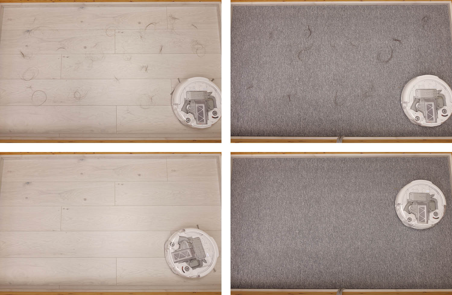

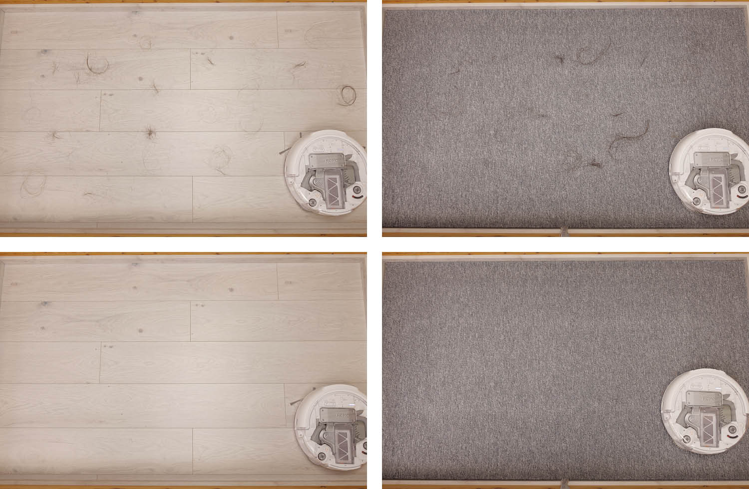

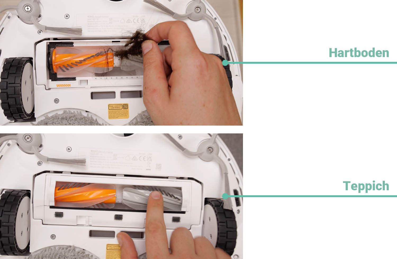

Vollgummibürste | Haare verheddern sich nicht
Um die Antihaarverwicklungsfunktion der Saugroboter zu testen, verteilen wir 1 g Echthaar auf Laminat und Teppich und schauen anschließend, ob und wie viele Haare sich verheddert haben.
DJI ROMO P Saugen Haare Vollgummibürste Vorher Nachher
Die Antihaaraufwicklung der Vollgummibürste funktioniert einwandfrei. Sowohl auf Teppich als auch auf Laminat landen alle ausgelegten Haare im Staubbehälter. Weder an den Seitenbürsten noch an der Hauptbürste haben sich Haare verfangen.

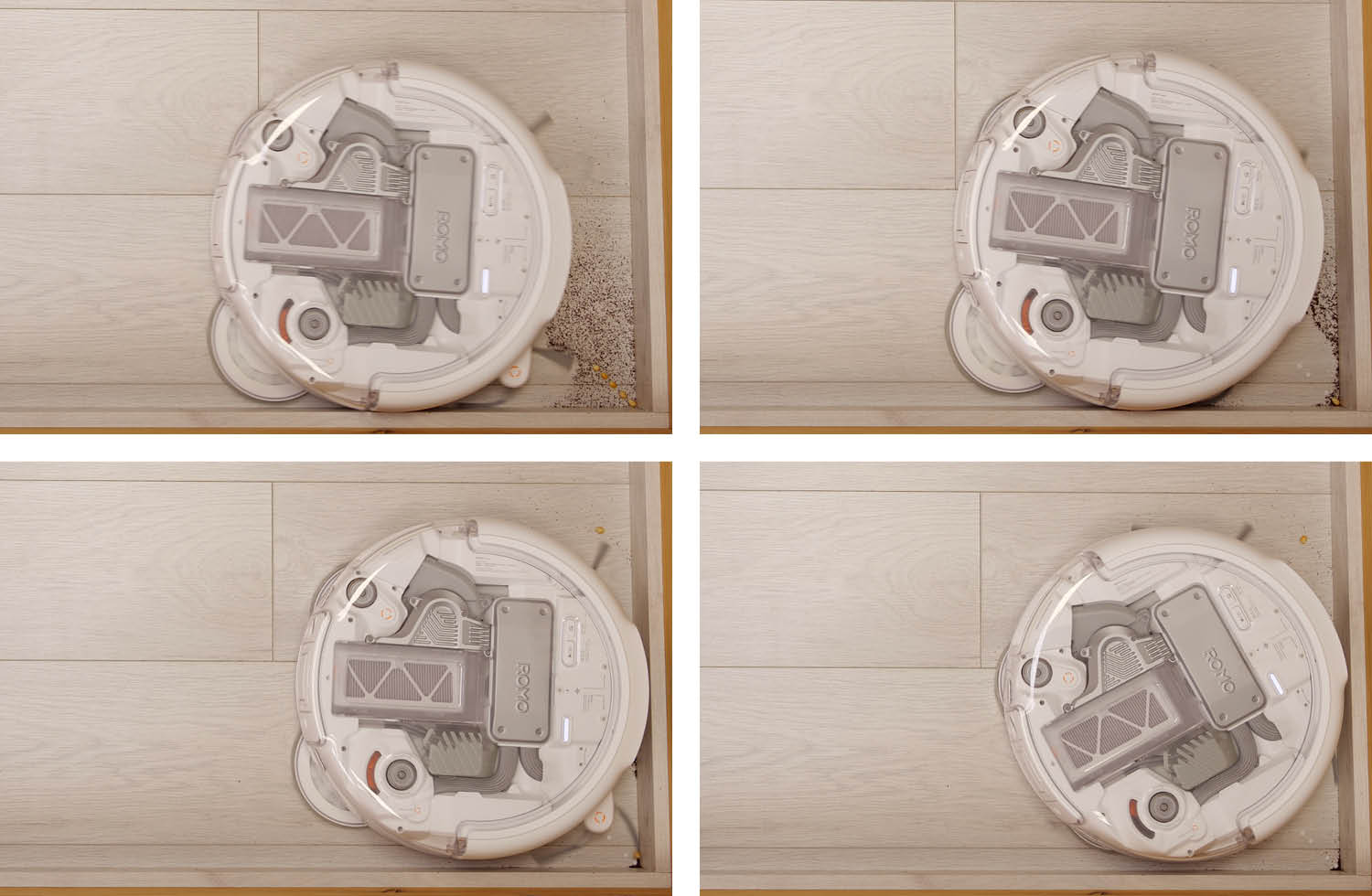

Borstenbürste | Nachteile bei Haaren
Auch die Borstenbürste muss sich dem Haartest stellen. Auf den ersten Blick wurden alle Haare vom Boden entfernt.
DJI ROMO P Saugen Haare Borstenbürste Vorher Nachher
Die Borstenbürste hat jedoch den Nachteil, dass sich Haare leichter verfangen können. Auf Laminat hat der DJI ROMO P nur 0,47 g von 1 g Haaren aufgesaugt, der Rest hat sich in der Hauptbürste verheddert. Auf Teppich hingegen wurde alles einwandfrei in den Staubbehälter befördert.
Zur Bürstenwahl lässt sich abschließend sagen: Die Borstenbürste sorgt für etwas bessere Saugergebnisse, vor allem auf Teppich. Dafür zeigt sie Schwächen bei der Haaraufnahme auf Laminat. Du kannst also nach deinen individuellen Bedürfnissen wählen. Für unsere Wertung haben wir die Ergebnisse der Vollgummibürste herangezogen, da der Haarpatzer der Borstenbürste schwerer wiegt als deren leicht bessere Saugergebnisse.

Eckenreinigung | Perfekte Leistung
Für den Test der Eckenreinigung legen wir fünf Maiskörner diagonal in eine Ecke. Hier fährt der ROMO P seine rechte Seitenbürste aus und erreicht vier der fünf Maiskörner. Im letzten Moment macht der Saugroboter noch einen Schlenker und kratzt auch das letzte Korn aus der Ecke. Das gibt die volle Punktzahl.
DJI ROMO P Saugen Eckenreinigung
WISCHEN | Was leisten die Wischmopps?
In unserem Wischhärtetest muss auch der DJI ROMO P angetrocknete Matschabdrücke, Kaffee- und Ketchupflecken entfernen. Außerdem malen wir mit Kreidestift auf den Boden.
DJI ROMO P Wischen Schmutz entfernen Vorher
Flecken entfernen | Fast perfekt
Der DJI ROMO P nimmt sich der hartnäckigen Verschmutzungen an und entfernt fast alle Flecken. Nach einer Zwischenreinigung an der Station hinterlässt der Saugroboter die Fläche optisch nahezu einwandfrei.
Schmutz aufnehmen | Sehr sauber
Nach der Reinigung prüfen wir, wie gut der Saugroboter den Schmutz auch aufgenommen hat. Auf dem feuchten Tuch bleiben nur minimale Rückstände – das ist ein sehr gutes Ergebnis für rotierende Wischmopps. Allerdings erzielen moderne Wischwalzen hier noch bessere Werte.
DJI ROMO P Wischen Schmutzaufnahme
Randreinigung | Ausfahrbarer Wischmopp kommt fast an alles ran
Bei der Randreinigung zeigen die ausfahrbaren Wischmopps ihre Stärke. Der ROMO P erreicht alle vier Linien und entfernt sie fast perfekt. Es gibt nur leichte Punktabzüge.
DJI ROMO P Wischen Randreinigung
Kaffeefleck | Fehlende Funktion wird zum Problem
Flüssigkeiten können der Endgegner für Saugroboter sein, wenn sie nicht erkannt und einfach eingesaugt werden. Moderne Geräte haben deshalb anhebbare Saugeinheiten und Bürsten. Der DJI ROMO P kann zwar seine Hauptbürste anheben, nicht aber seine beiden Seitenbürsten – und das wird hier zum Verhängnis.
DJI ROMO P Kaffeefleck Reinigung
Der Roboter erkennt den Kaffeefleck zwar, reduziert daraufhin seine Geschwindigkeit und hebt die Saugeinheit an. Die Seitenbürsten befördern jedoch immer wieder etwas Flüssigkeit vor das Gerät. Da der DJI die Saugeinheit wieder absenkt, sobald er den Kaffeefleck passiert hat, saugt er anschließend etwas Kaffee ein. Dadurch landet die Flüssigkeit an der Bodenbürste und im Staubbehälter, die dann händisch gereinigt werden müssen. So soll es nicht sein.
DJI ROMO P Kaffeefleck Verschmutzung
Moppwäsche | Heiße Angelegenheit
Nach den vielfältigen Reinigungsaufgaben wäscht der Roboter seine Wischmopps gründlich aus. Das hat in unserem Test einwandfrei funktioniert. Mit unserem Thermometer konnten wir dabei Temperaturen von rund 50 °C messen. Nach der Warmlufttrocknung waren die Wischmopps stets sauber, trocken und bereit für den nächsten Einsatz.
DJI ROMO P Moppwäsche
APP | Alle Einstellmöglichkeiten
Wie alle modernen Saugroboter entfaltet auch der DJI ROMO P sein volles Potenzial mit der App. Die DJI Home App bietet vielfältige Einstellungen, die wir im Folgenden übersichtlich aufgeführt haben. Dabei fallen besonders die umfangreichen KI- und Hindernisoptionen sowie die detaillierten Stationseinstellungen auf.
Karte | Raumplanung und Kartenverwaltung
Kartenerstellung Die erste Reinigung erstellt eine detaillierte Raumkarte des Haushalts.
Kartenbearbeitung Die Karte kann in einzelne Räume eingeteilt und mit verschiedenen Parametern bestückt werden.
Karten-Backup Eine gespeicherte Karte kann später wiederhergestellt werden.
Mehrere Karten Der Saugroboter kann mehrere Karten speichern.
Kartenansicht Du kannst auswählen, welche Anzeigen auf der Karte aktiviert werden sollen.
DJI ROMO P App Karten
Reinigung | Einstellungen und Modi
Reinigungsmodi Der Saugroboter kann entweder nur saugen, wischen, beides gleichzeitig oder wischen nach dem Saugen.
Individuelle Reinigung Jeder erstellte Raum kann mit einer eigenen Reinigungsleistung versehen werden.
Route Die gefahrenen Bahnen können in ihrer Enge eingestellt werden.
Saugkraft Es stehen drei Saugstufen zur Auswahl.
Wasserflussniveau Die Durchflussrate lässt sich in drei Stufen einstellen.
Bodenreinigung Es kann eingestellt werden, ob mit Wasser, Reinigungsmittel oder Desinfektionsmittel gewischt werden soll.
Räume & Zonen Der Saugroboter kann entweder alles, einzelne Räume oder Zonen reinigen.
Aufgaben Verschiedene voreingestellte Modi können individuell angepasst werden.
DJI ROMO P App Reinigung
KI & Hinderniserkennung | Smarte Einstellungen
Intelligente Hindernisvermeidung Aktiviert die Hinderniserkennung.
Präferenz Die Sensibilität der Hindernisvermeidung lässt sich einstellen.
Vor-Ort-Foto Der Saugroboter kann Fotos von Objekten machen.
Flüssigkeitserkennung Der Saugroboter kann Flüssigkeiten umgehen, reinigen oder ignorieren.
Partikelreinigung Erkennt der Roboter größere Partikel, kann er seine Reinigungsstrategie anpassen.
DJI ROMO P App KI Hindernis
Reinigungsstation | Einstellungen der Basisstation
Schnellzugriff Auf der Startseite kann man einzelne Funktionen der Station über den Schnellzugriff einschalten und erhält Informationen zu Füllständen der Tanks.
Reinigungsmittel Du kannst einstellen, ob der Saugroboter bei der Selbstreinigung Reinigungsmittel hinzufügen soll.
Selbstreinigung Hier kann die Moppwäsche ein- und ausgeschaltet sowie die Temperatur eingestellt werden.
Nachwaschen Erkennt die Station zu viel Schmutz, kann sie automatisch noch eine Moppwäsche starten.
Küche & Toilette alleine wischen Es kann eingestellt werden, ob Küche und Bad einzeln gewischt werden sollen.
Trocknung Die Wischmopps können getrocknet und auf verschiedene Zeiten eingestellt werden.
Entleerung Der Modus des Absaugens kann auf „Auto“, „manuell“ oder „geplant“ eingestellt werden.
Trocknung Staubbehälter Die Staubbox kann nach jeder Aufgabe getrocknet und mit UV-Licht desinfiziert werden.
DJI ROMO P App Basisstation
Allgemeine Einstellungen | Komfort und Sicherheit
Nicht stören Legt den Zeitraum fest, in dem keine Absaugung durchgeführt wird.
Klippenerkennung Die Hinderniserkennung für Stufen kann eingestellt werden.
Kindersicherung Sperrt die Tasten des Roboters.
Sprachsteuerung Die Sprache und Lautstärke des Roboters können konfiguriert werden.
Starttaste Die Starttaste kann je nach Raum mit einer bestimmten Reinigungsaufgabe belegt werden.
Akku Es kann außerhalb der Spitzenzeiten geladen und sogar eingestellt werden, bis zu wie viel Prozent er laden soll.
DJI ROMO P App allgemein
Geräteeinstellungen | Verlauf und Wartung
Reinigungsverlauf Der Reinigungsverlauf kann eingesehen werden.
Versorgungsmanagement Die Wartungsintervalle der Komponenten wie Wischpad, Seitenbürste etc. werden angezeigt.
Teppich Es können verschiedene Einstellungen zum Umgang mit Teppich konfiguriert werden.
Sprachassistent Der Sprachassistent kann konfiguriert werden.
Geräteinfos Zeigt Informationen wie Namen, WLAN-Netzwerk, Firmware und weitere Details an.
DJI ROMO P App Geräteeinstellungen
