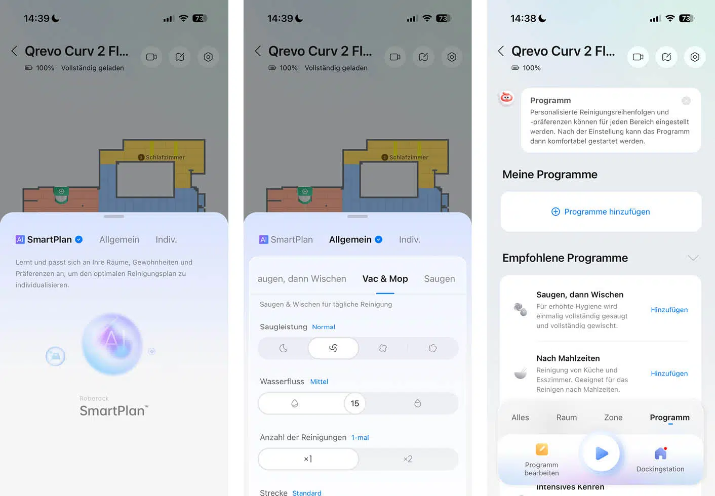

  • Stelle den KI-Automatikmodus ein, damit der Roboter erkannte Schmutzflecken mehrfach überfährt und die Wischwalze ihr volles Potenzial entfalten kann.
  • Leere den Schmutzwassertank nach jeder Reinigung, um Geruchsbildung zu verhindern, auch wenn die Station ihn automatisch entleert.
  • Nutze in Räumen mit starkem Fleckenaufkommen die Tiefenreinigungs-Option in der App, anstatt auf die KI-Erkennung allein zu setzen.

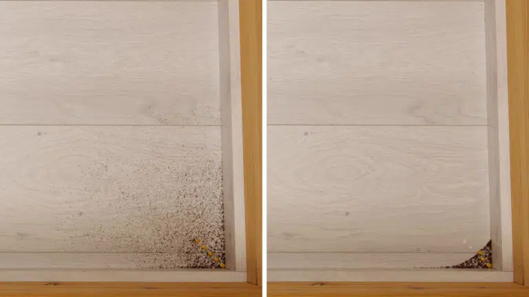

Ecken Maiskörner 2 von 5
Ecken Kaffee 0,5 von 4

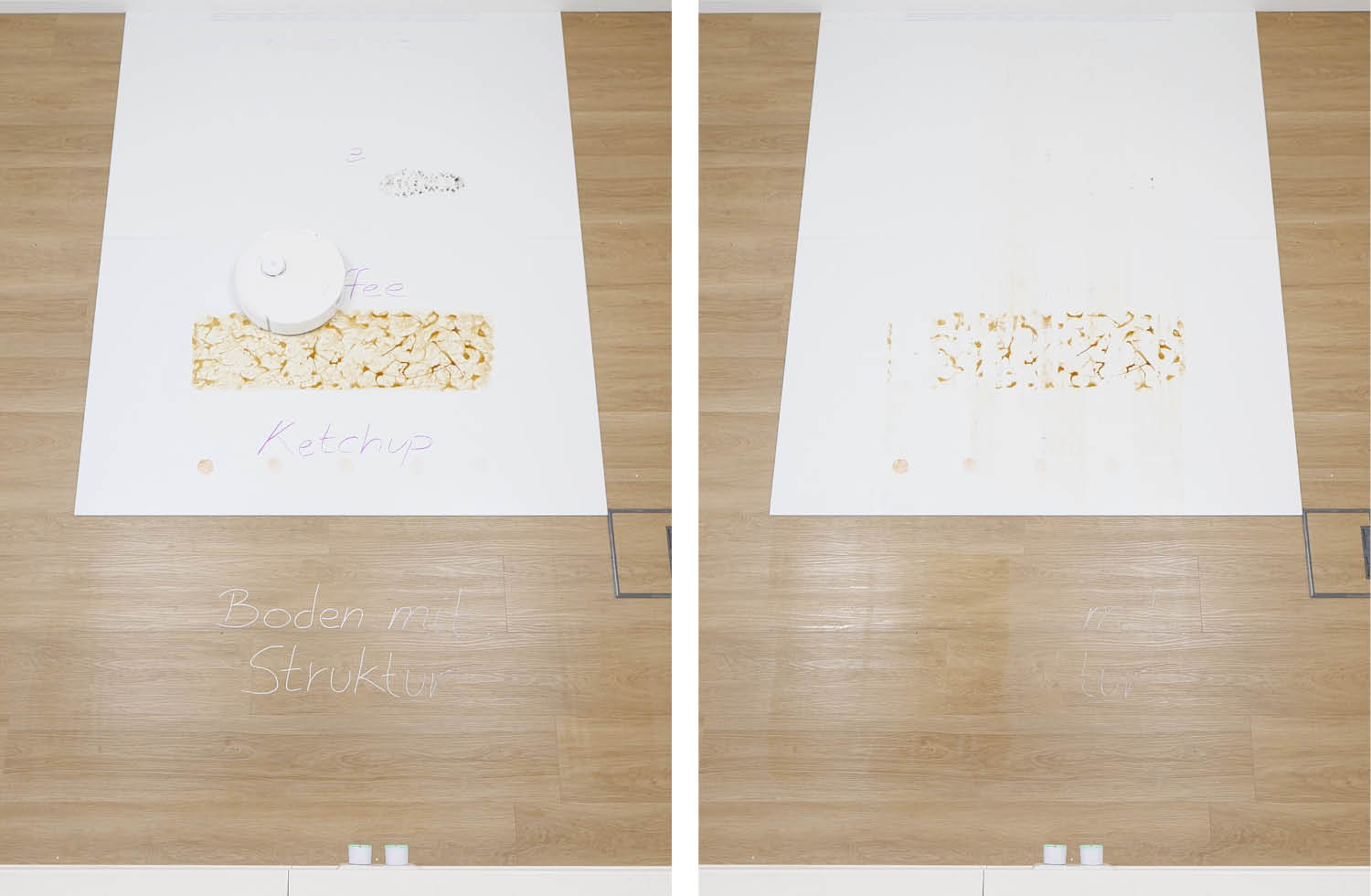

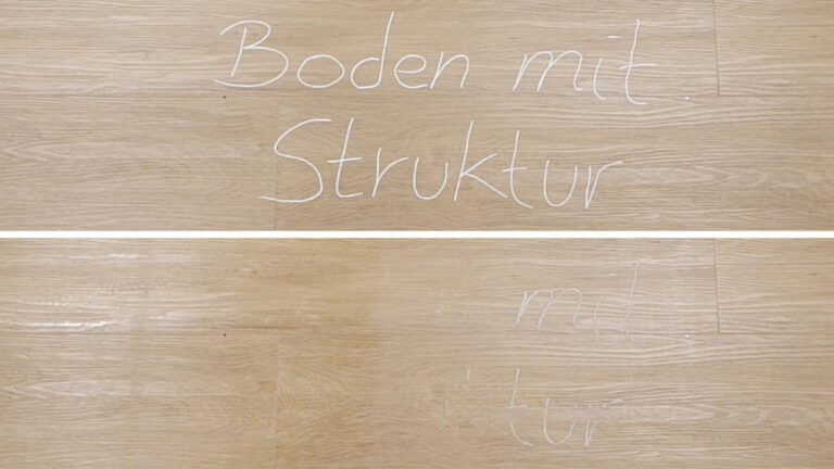

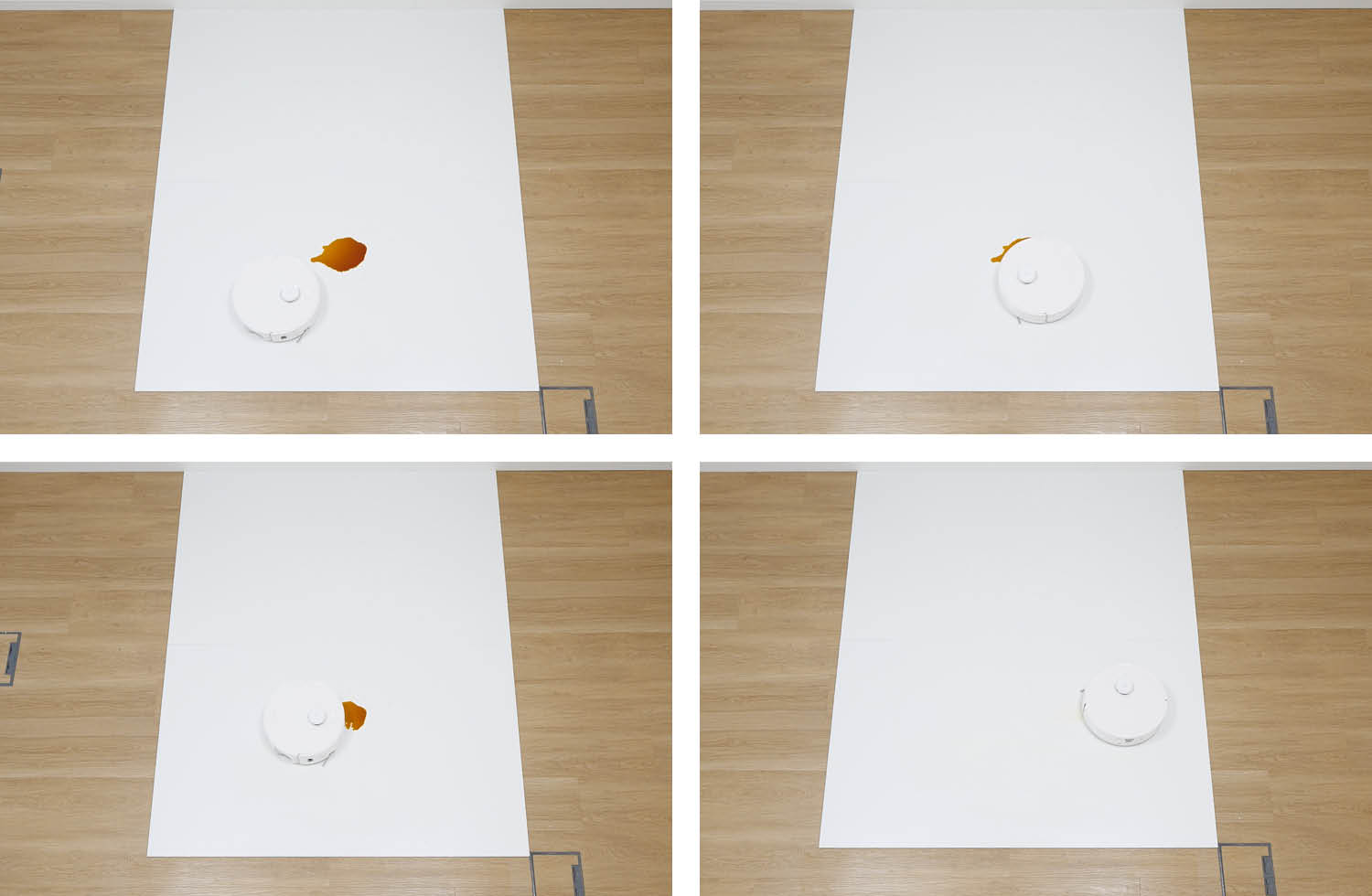

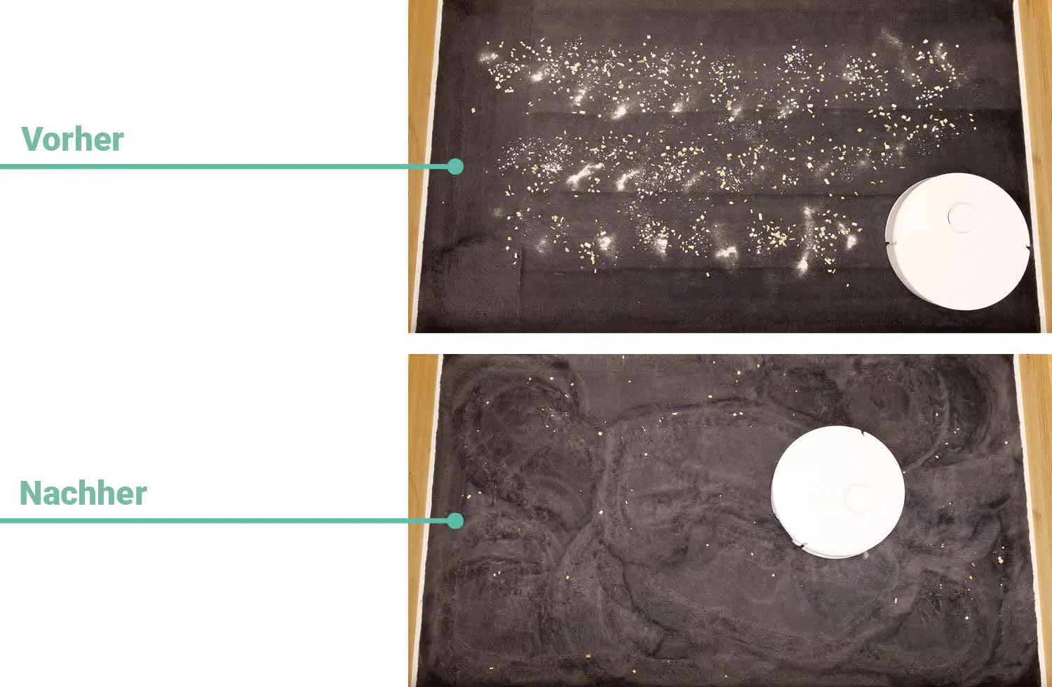

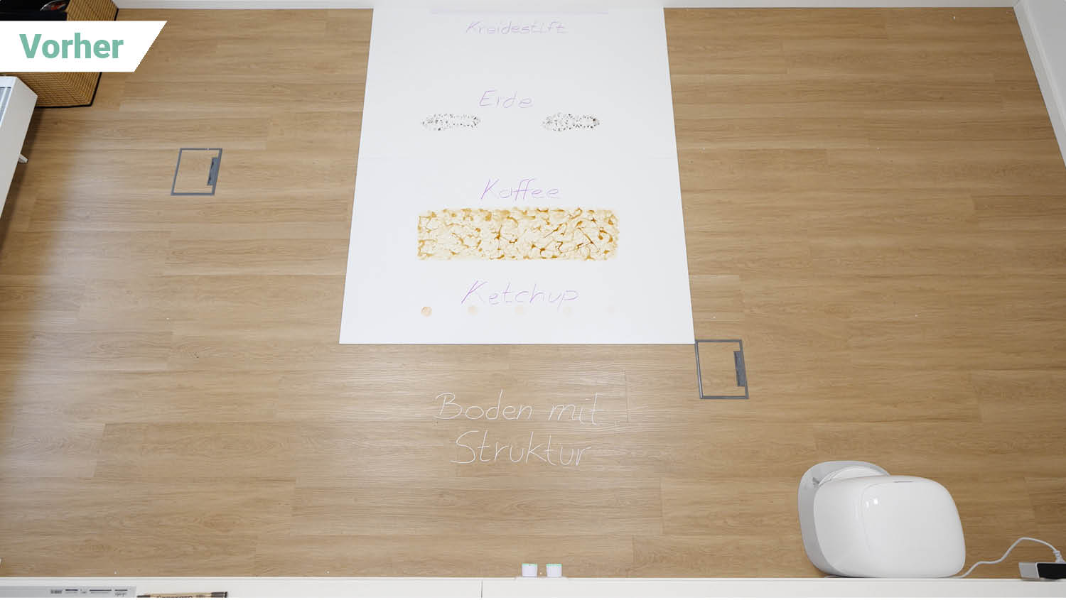

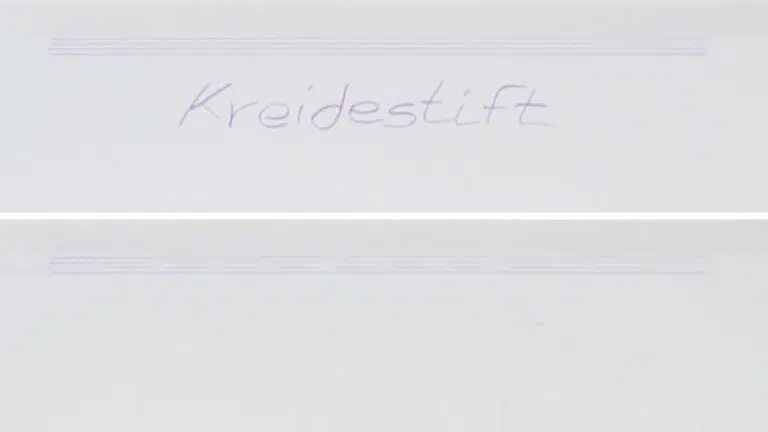

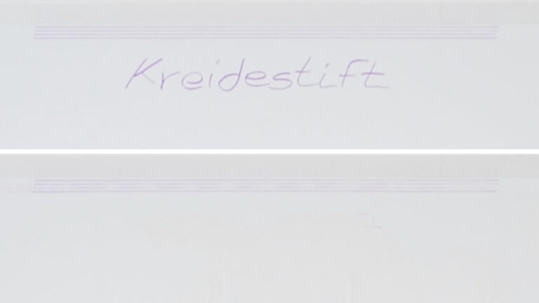

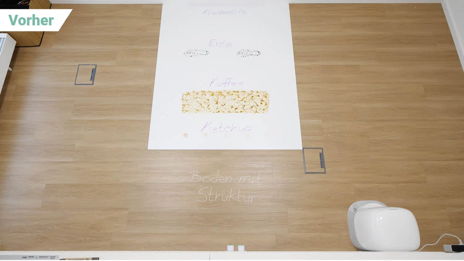

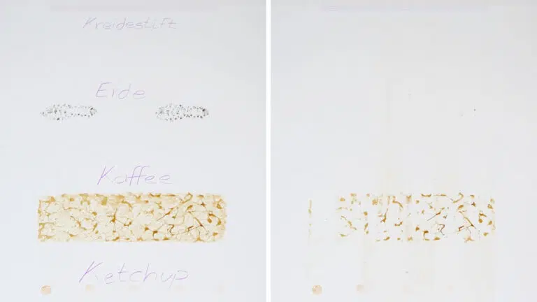

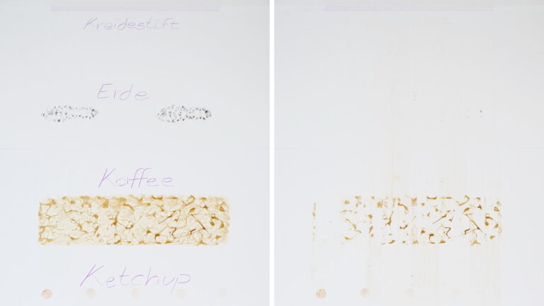

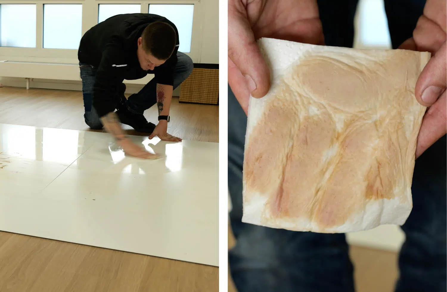

Note Wischen: 5,9 (Ungenügend)
Wischleistung Fläche Schmutz entfernen 1 von 4
Wischleistung Fläche Schmutz aufnehmen 0,5 von 4
Wischleistung Rand 0,5 von 4
Wischleistung Struktur aufnehmen 1,5 von 4

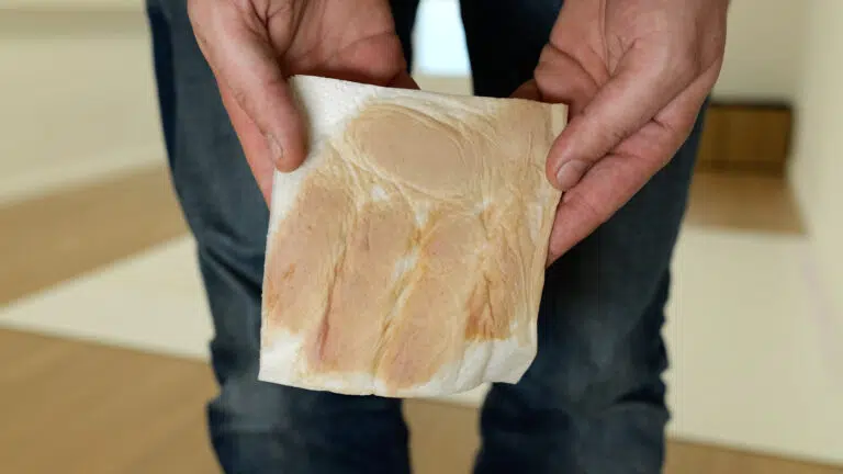

Wischleistung Kaffee 4 von 4

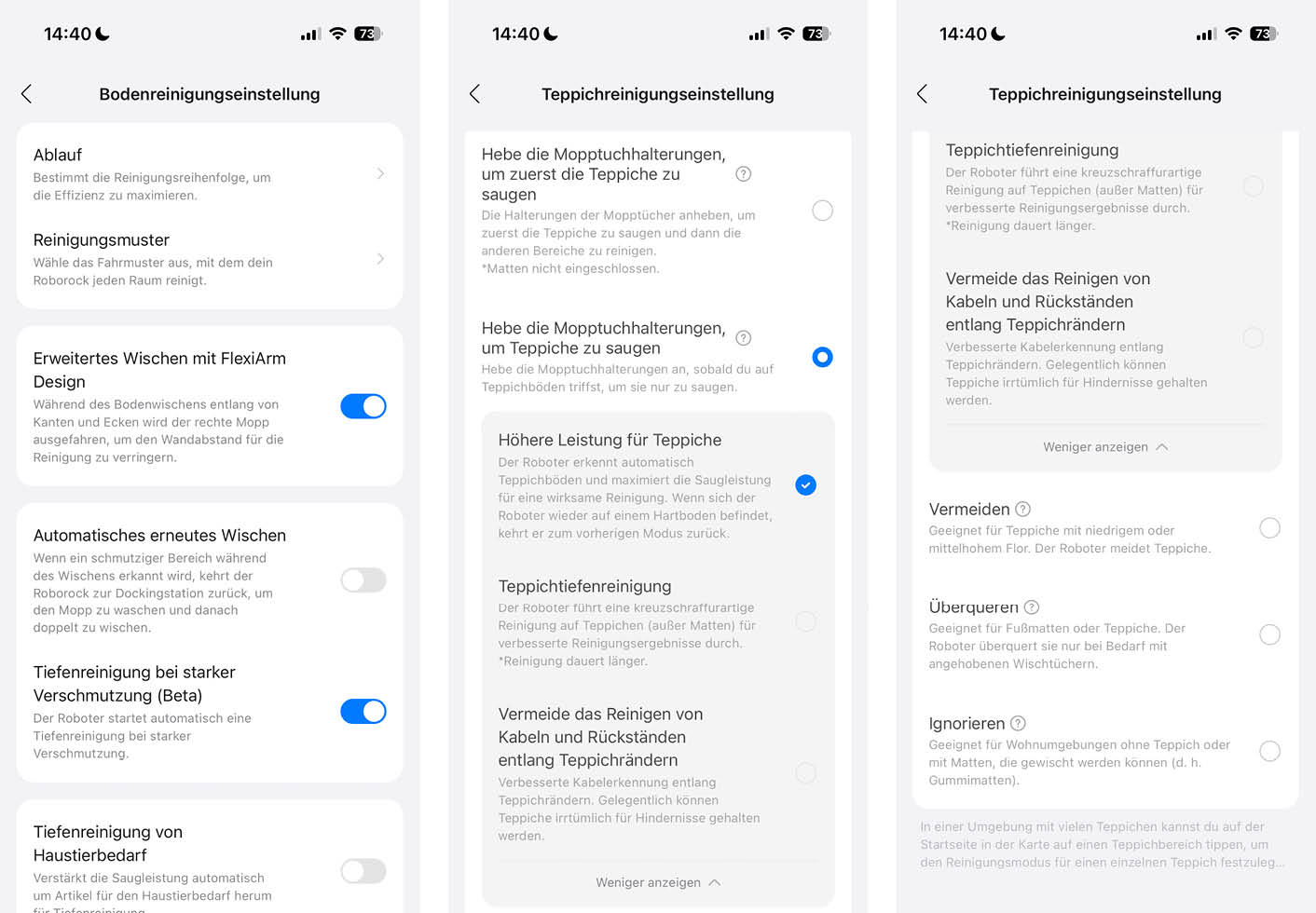

App 4 von 4

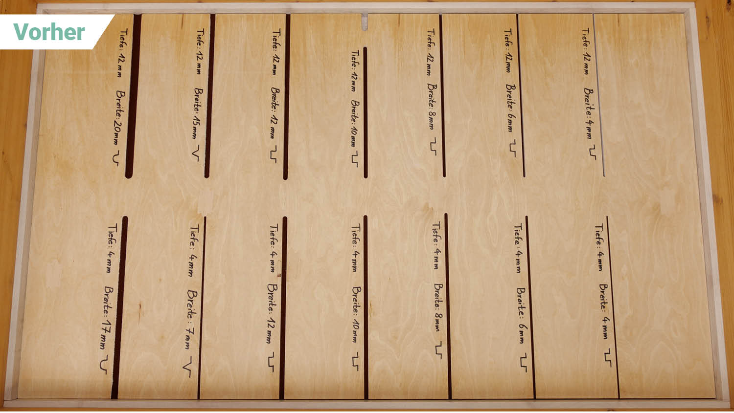

Testbilder

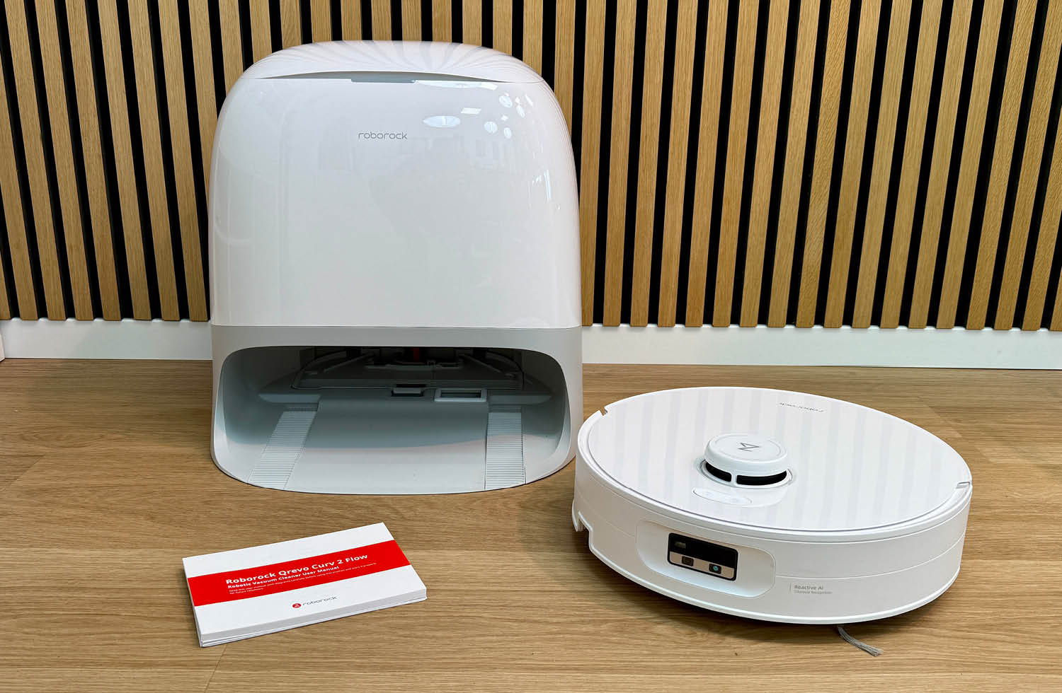

LIEFERUMFANG | Die bekannte Sparversion
Der Lieferumfang des neuen Saugroboters fällt sehr spärlich aus, was für Roborock nicht ungewöhnlich ist. Es ist zwar alles dabei, was für den sofortigen Start nötig ist, weiteres Zubehör wie ein Reinigungsmittel sucht man allerdings vergeblich. Lediglich die obligatorische Bedienungsanleitung liegt bei.
Roborock Qrevo Curv 2 Flow Lieferumfang

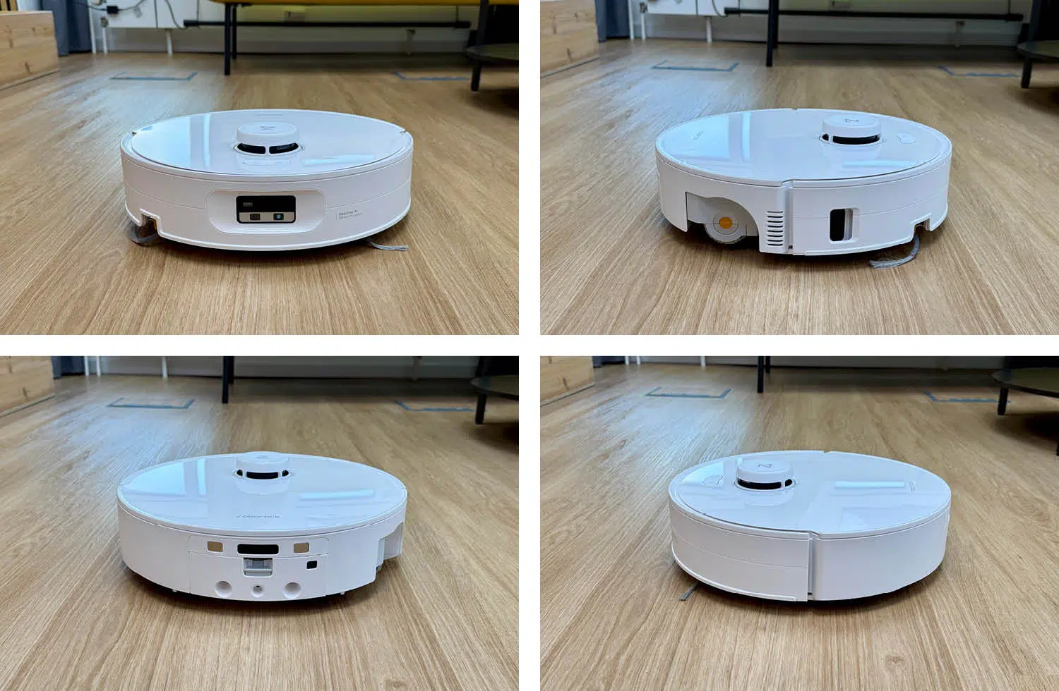

DESIGN | So sieht der Roborock Qrevo Curv 2 Flow aus

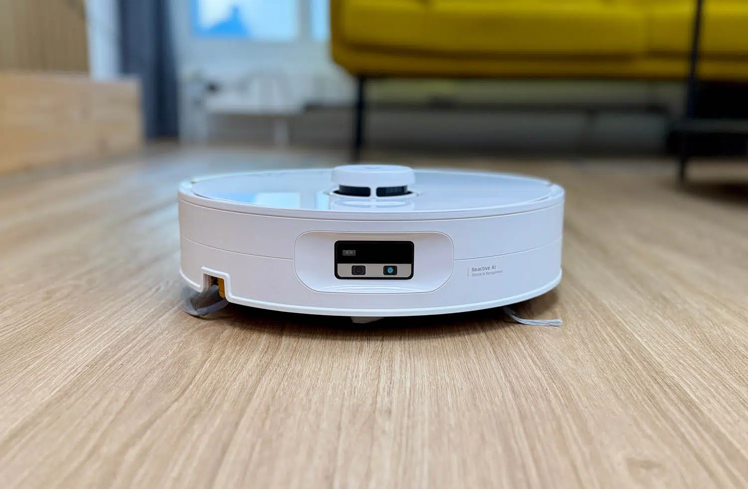

Der Roborock Qrevo Curv 2 Flow fügt sich optisch in die Designsprache der Curv-Reihe ein. Am offensichtlichsten zeigt sich das in der „Iglu“-Basisstation, die sich äußerlich nicht von den Geschwistermodellen unterscheidet. Der Roboter selbst ist aber naturgemäß anders aufgebaut, da nun die Wischwalze ins Gehäuse integriert werden muss.
Roborock Qrevo Curv 2 Flow Design

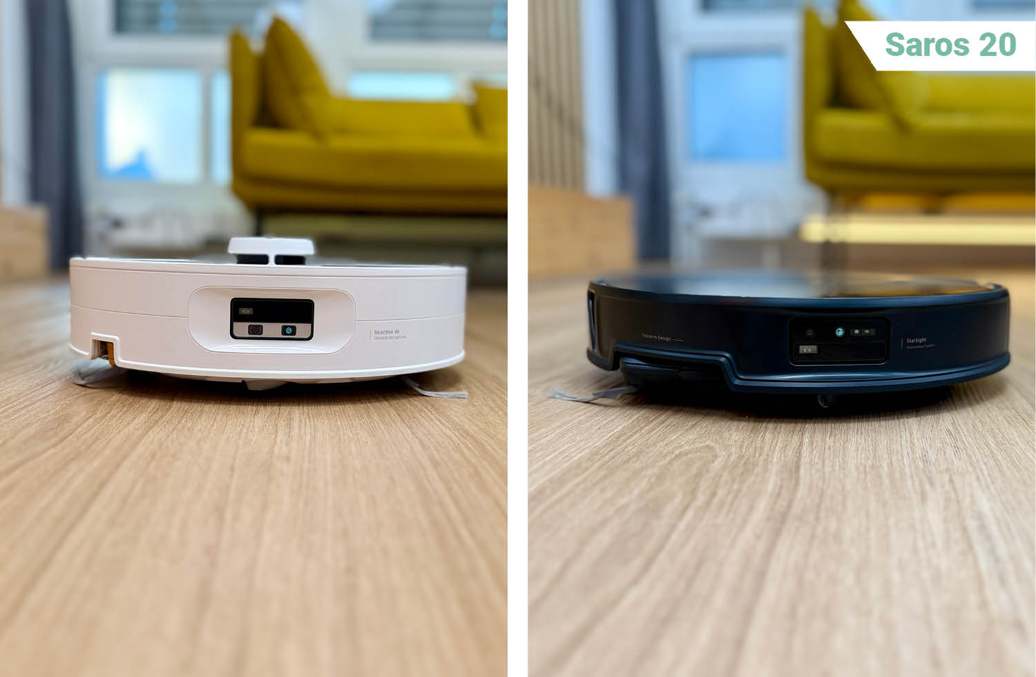

Das hat einen klaren Nachteil: Der Qrevo Curv 2 Flow ist mit 11,9 cm Bauhöhe extrem hoch, im Vergleich zum Qrevo Curv 2 Pro oder auch dem Saros 20 sind das knapp vier Zentimeter mehr. Die enorme Bauhöhe erklärt sich zum einen durch die Wischwalze, zum anderen durch den fest verbauten Laserturm. Die Saugroboter mit Wischrolle anderer Hersteller haben deshalb oft einfahrbare Lasertürme verbaut. Warum Roborock einen anderen Weg einschlägt, ist fragwürdig.

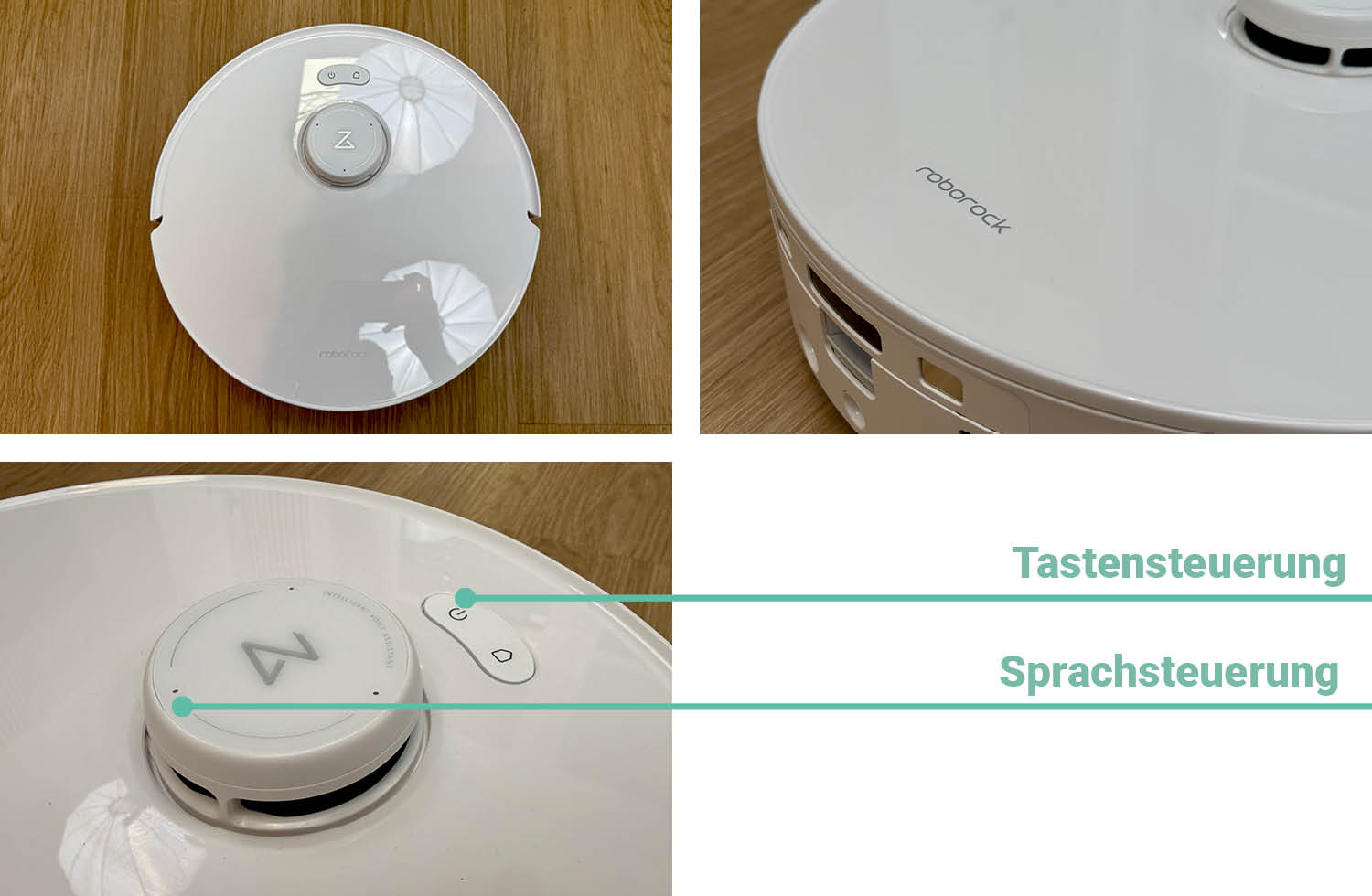

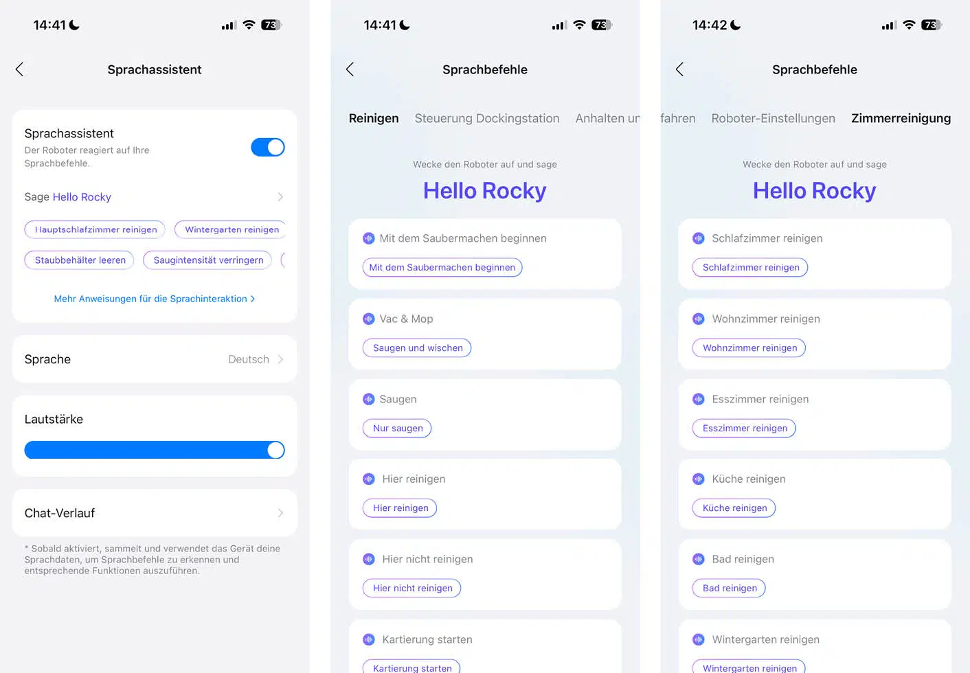

Oberseite | Tastensteuerung und Sprachassistent
Auf dem Laserturm sitzt zudem der Sprachassistent Rocky, erkennbar an den drei kleinen Löchern für die Mikrofone. Im vorderen Bereich der Oberseite befinden sich zwei Tasten zur manuellen Steuerung des Roboters mit folgenden Funktionen.
  • Home | Der Saugroboter kehrt zu seiner Station zurück. Befindet sich der Roboter in der Station, wird bei kurzem Drücken der Absaugvorgang gestartet, bei langem Drücken die Moppwäsche aktiviert.
  • Power | Saugroboter ein- oder ausschalten bzw. eine Reinigung starten oder pausieren

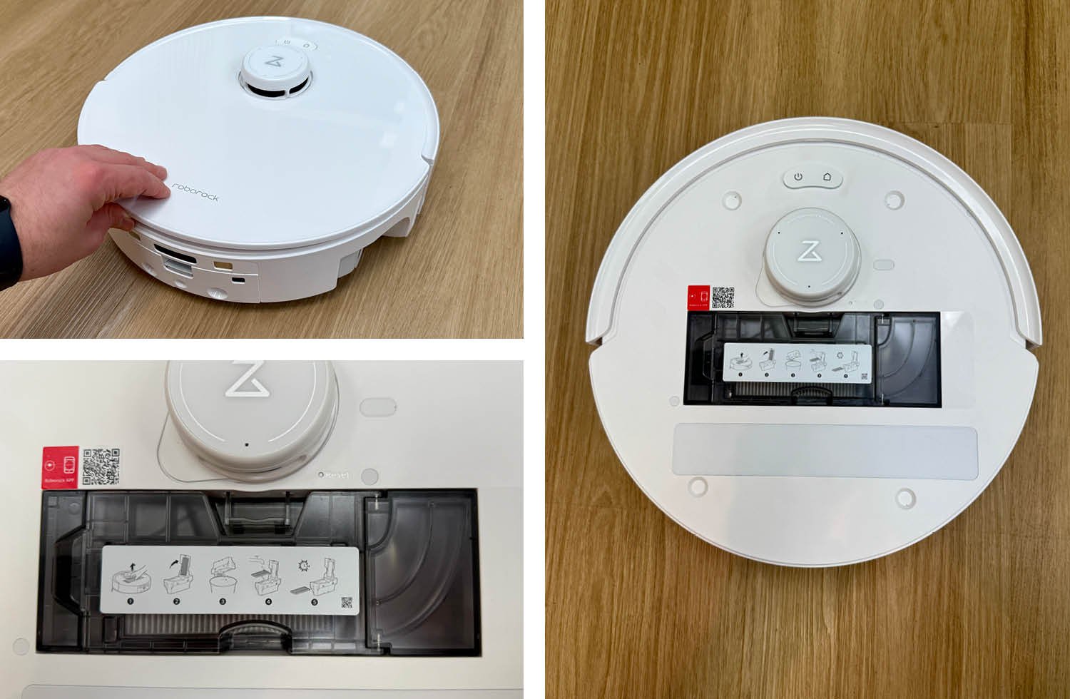

Unter der magnetisch haftenden Abdeckung sitzt der Staubbehälter. Zudem sind ein QR-Code für die Ersteinrichtung und ein Reset-Button zu sehen.
Roborock Qrevo Curv 2 Flow Design Oberseite unter der Haube

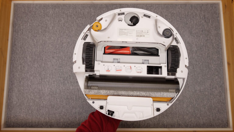

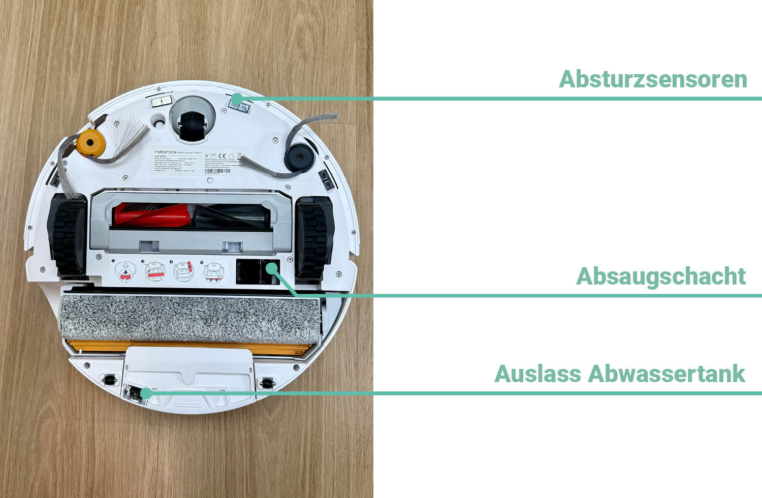

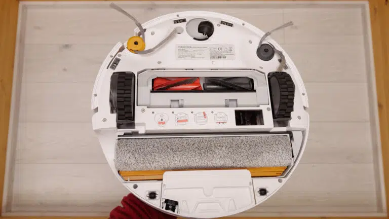

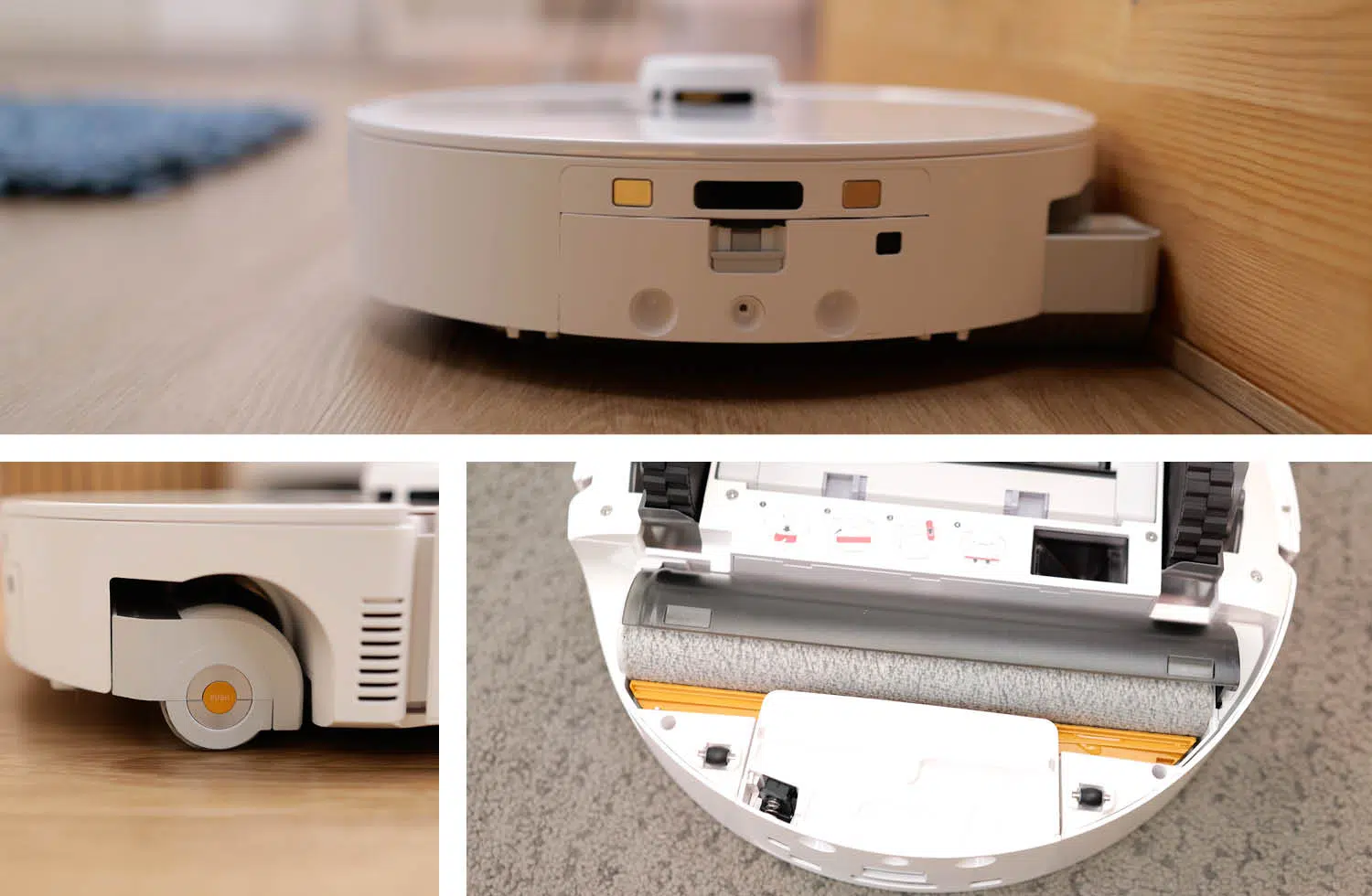

Unterseite | Mit Wischwalze
Der Blick auf die Unterseite bietet zahlreiche spannende Reinigungskomponenten. Die mittig sitzende DuoDivide-Hauptbürste kennen wir bereits von vielen anderen Roborock-Saugrobotern, ebenso die Absturz- und Teppichsensoren. Ansonsten aber hat sich viel verändert: Erstmals ist eine rotierende Wischwalze verbaut, die im Heck des Roboters sitzt. Darüber ist der Absaugschacht für den Staubbehälter zu sehen. Im vorderen Bereich sitzen nun gleich zwei kleine Seitenbürsten, die allerdings nicht zur Seite ausfahren können.
Roborock Qrevo Curv 2 Flow Design Unterseite

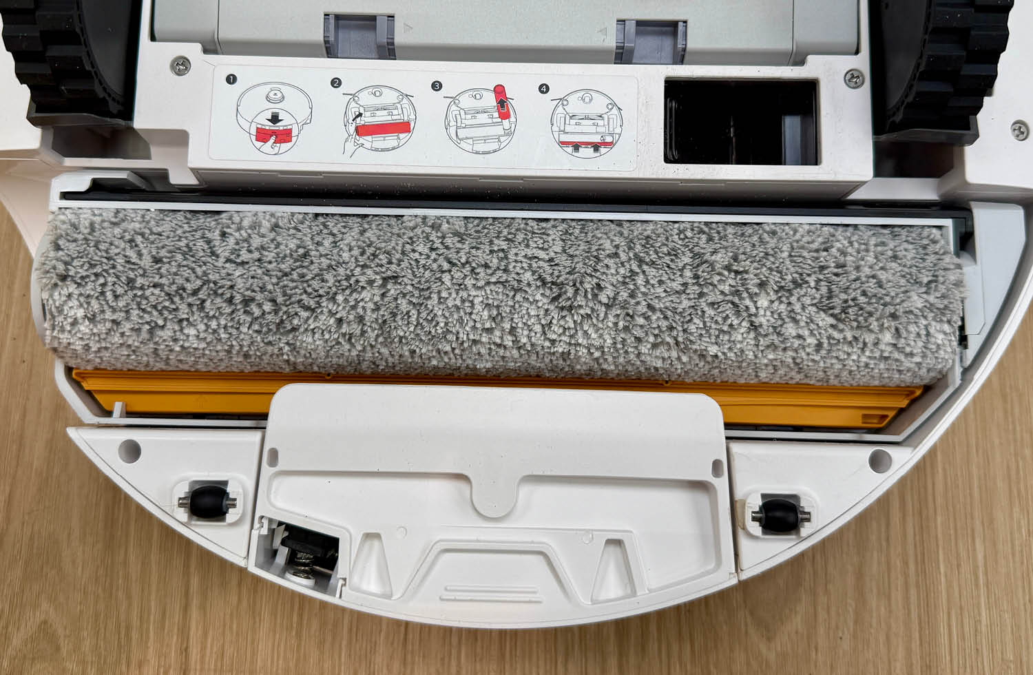

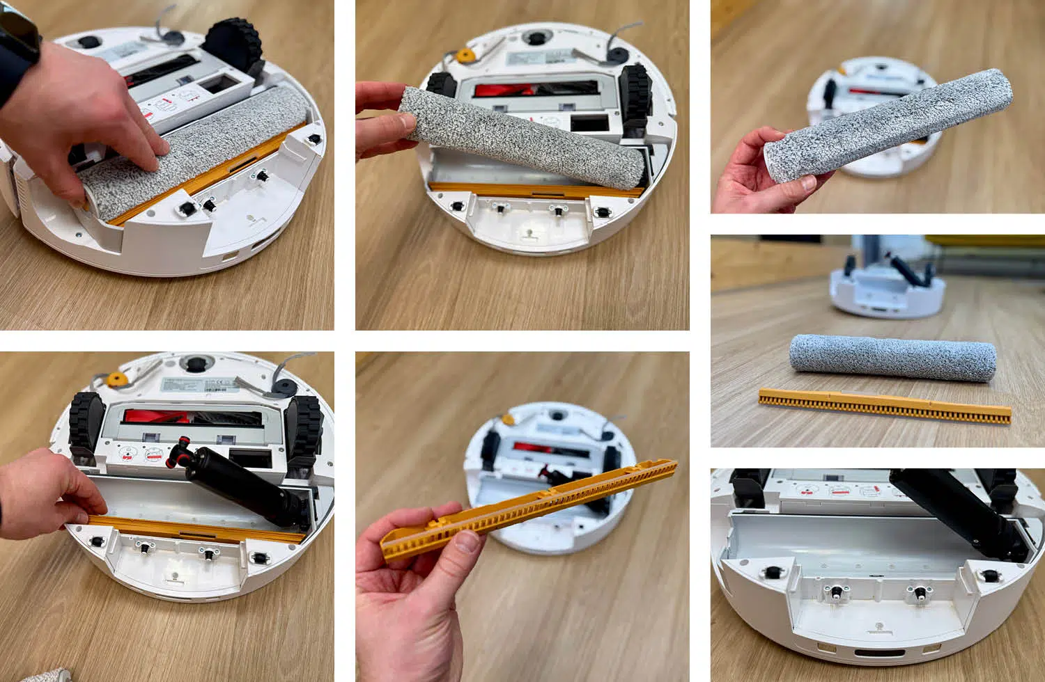

WISCHWALZE | Mit Abdeckung
Highlight des Roborock Qrevo Curv 2 Flow ist natürlich die Wischwalze. Diese rotiert mit 220 Umdrehungen pro Minute, um den Boden mit einem Abwärtsdruck von 15 N zu schrubben. Dabei wird sie kontinuierlich mit Frischwasser benetzt, während das Schmutzwasser abgestreift und in den entsprechenden Tank geleitet wird. So soll die Wischrolle für bessere Reinigungsergebnisse sorgen als herkömmliche Mopps.
Roborock Qrevo Curv 2 Flow Design Wischwalze
Die Wischeinheit hat verschiedene Funktionen, um sich an unterschiedliche Begebenheiten anzupassen. Am Rand kann der Roboter die Walze ausfahren, um die Abdeckung zu erhöhen. Erkennt das Gerät Teppich, wird die Rolle angehoben, damit die Fasern vor Feuchtigkeit geschützt werden. Gleichzeitig fährt ein Schutzschild vor die Wischwalze, sodass der Kontakt zwischen Teppich und Wischrolle verhindert wird.
Roborock Qrevo Curv 2 Flow Design Wischwalze ausfahrbar abdeckbar
Mit ein paar Handgriffen lässt sich die Wischwalze aus dem Gerät ausbauen. Eine kleine Anleitung dazu ist direkt auf der Unterseite aufgedruckt. So kann man die Rolle manuell reinigen oder austauschen. Im Alltag aber findet die Selbstreinigung in der Basisstation statt, sodass man sich nicht allzu oft darum kümmern muss.
Roborock Qrevo Curv 2 Flow Design Wischwalze ausbauen

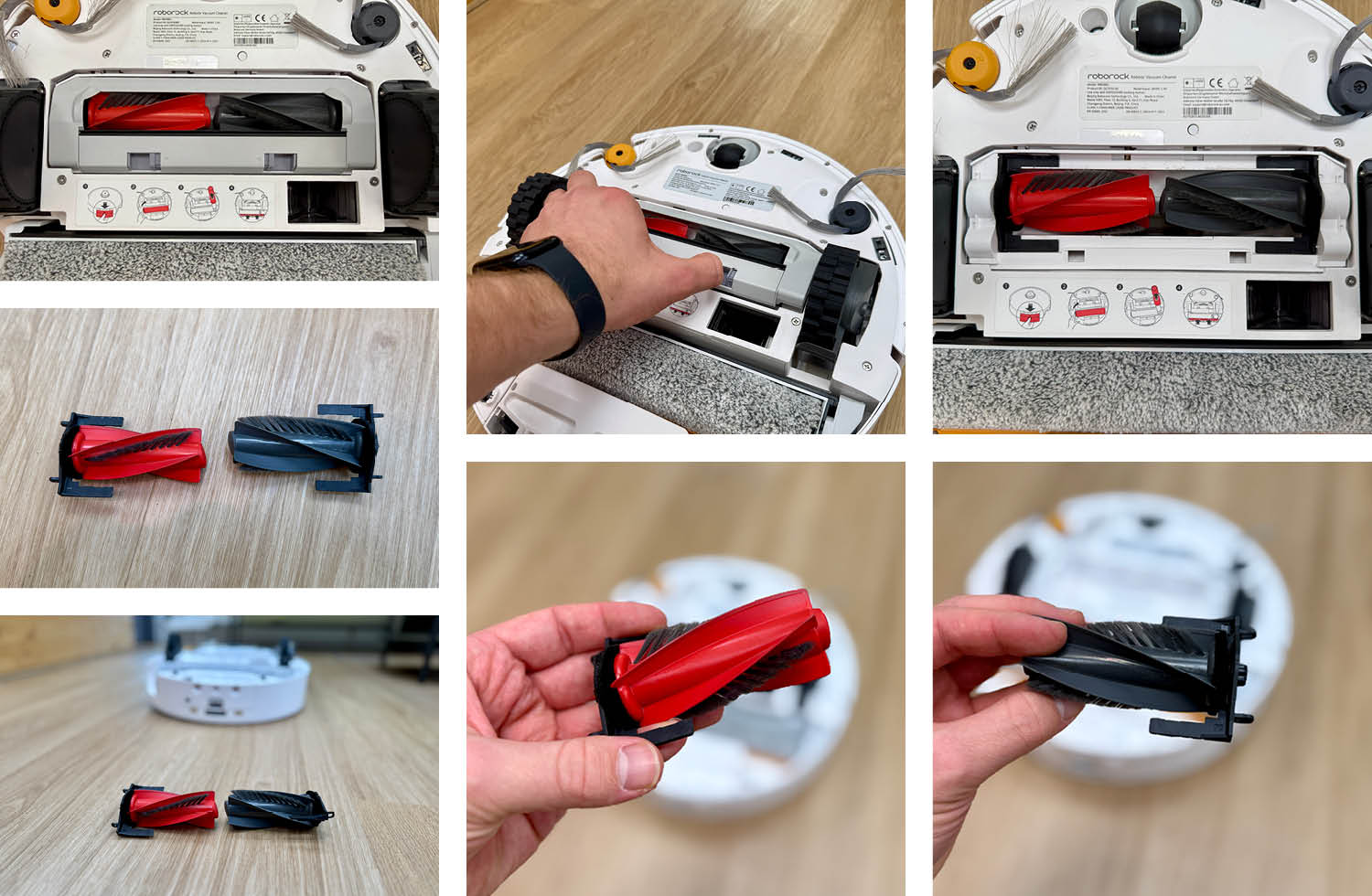

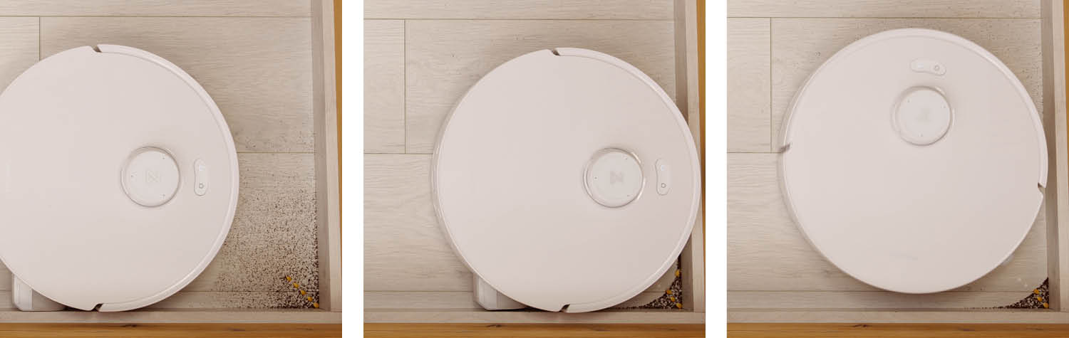

BÜRSTEN | Konzipiert gegen Haare
Die Hauptbürste ist die bereits von Roborock bekannte DuoDivide-Bürste. Sie hat sich durch das zweigeteilte Design gegen das Verheddern von Haaren bewährt. Diese können durch den Spalt in der Mitte in den Saugschacht geführt werden, ohne sich um die Bürste zu wickeln. Die Saugeinheit ist schwimmend gelagert, um sich dem Bodenbelag anzupassen. Erkennt der Roboter Flüssigkeiten, kann sie zudem aktiv angehoben werden.
Roborock Qrevo Curv 2 Flow Design Hauptbürste

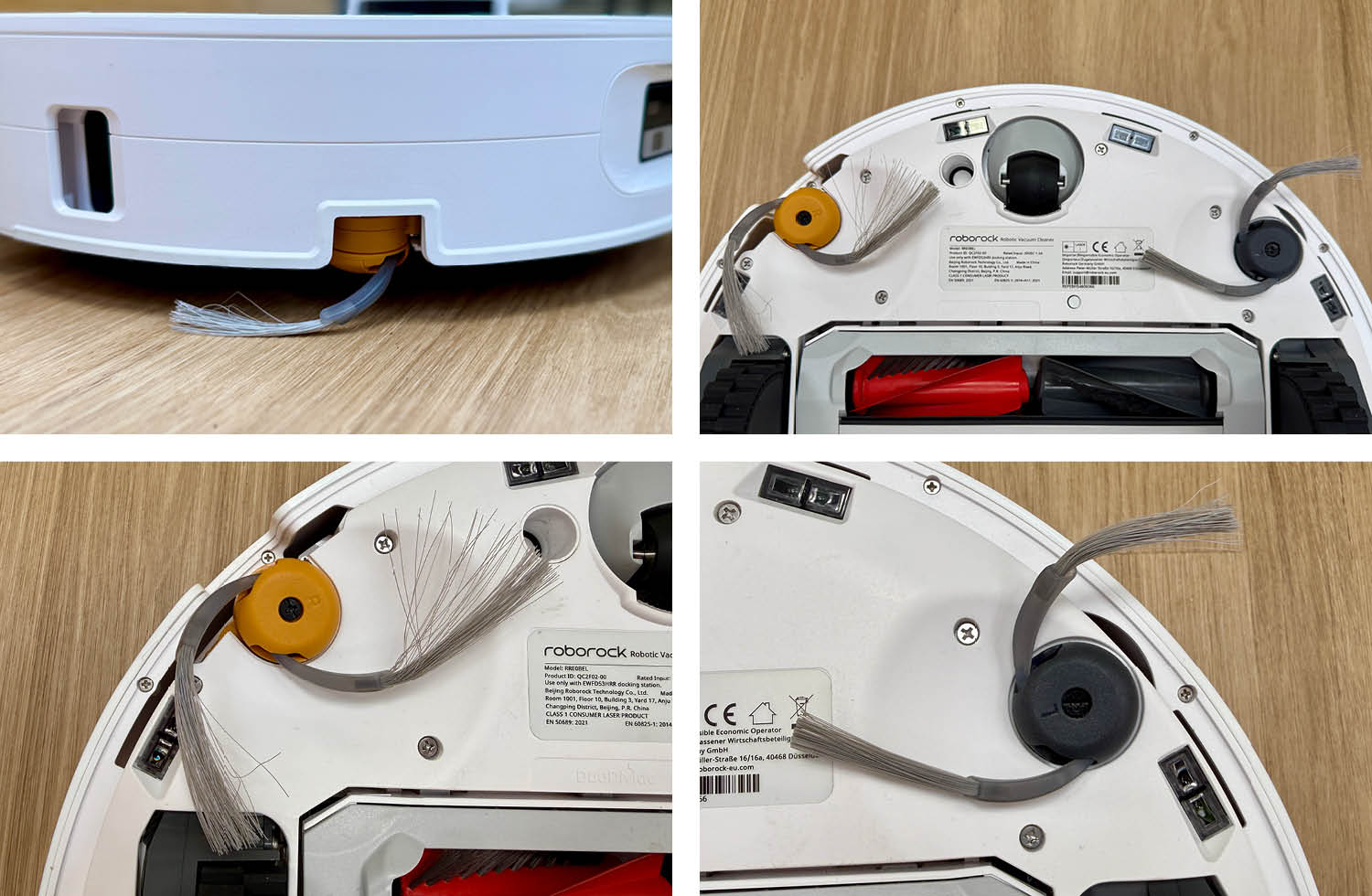

Seitenbürste | Doppelt hält besser?
Neben der Hauptbürste verbaut Roborock in diesem Modell gleich zwei kleine Seitenbürsten, die den Schmutz vom Rand vor den Saugschacht kehren sollen. Allerdings kann keine der beiden Bürsten zur Seite ausfahren, um noch besser in Ecken zu gelangen. Ob das ein Problem für den Alltag ist, zeigen unsere Ecken-Testergebnisse weiter unten. Immerhin können die Seitenbürsten genau wie die Hauptbürste angehoben werden, damit sie nicht mit Flüssigkeiten in Berührung kommen.
Roborock Qrevo Curv 2 Flow Design Seitenbürste

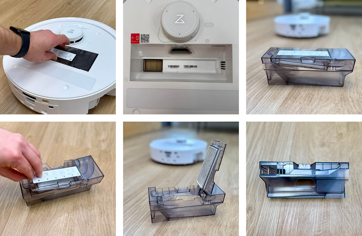

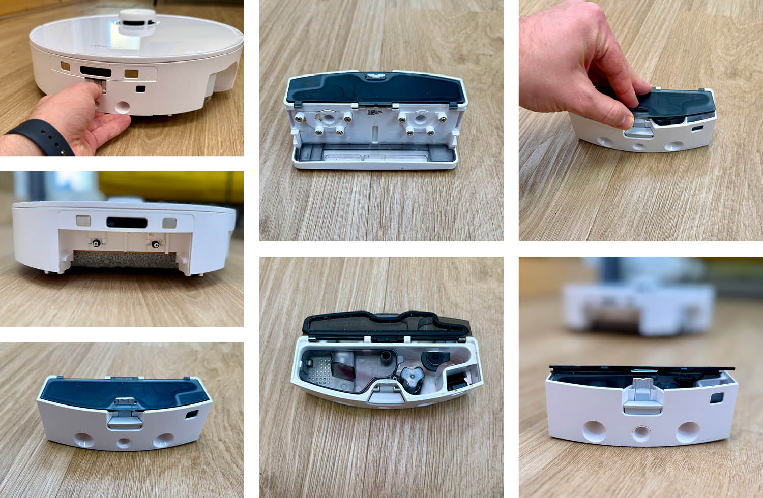

STAUBBEHÄLTER | Groß genug
Der Staubbehälter kann automatisch von der Reinigungsstation entleert werden, für eine händische Entleerung ist er aber auch einfach zu entnehmen. Insgesamt fasst der Staubbehälter 324 ml, was deutlich mehr ist als bei anderen Modellen. Immerhin ist im hohen Gehäuse auch viel Platz vorhanden.
Roborock Qrevo Curv 2 Flow Design Staubbehälter
SCHMUTZWASSERTANK | Einfach entnehmbar
Am Heck sitzt der Schmutzwassertank, der ebenfalls von der Station entleert wird. Auch dieses Bauteil lässt sich bequem entnehmen, um es unter fließendem Wasser zu spülen. Je nach Verschmutzung des Bodens setzt sich im Behälter etwas Dreck an, sodass es sich empfiehlt, den Schmutzwassertank gelegentlich zu reinigen.
Roborock Qrevo Curv 2 Flow Design Schmutzwassertank

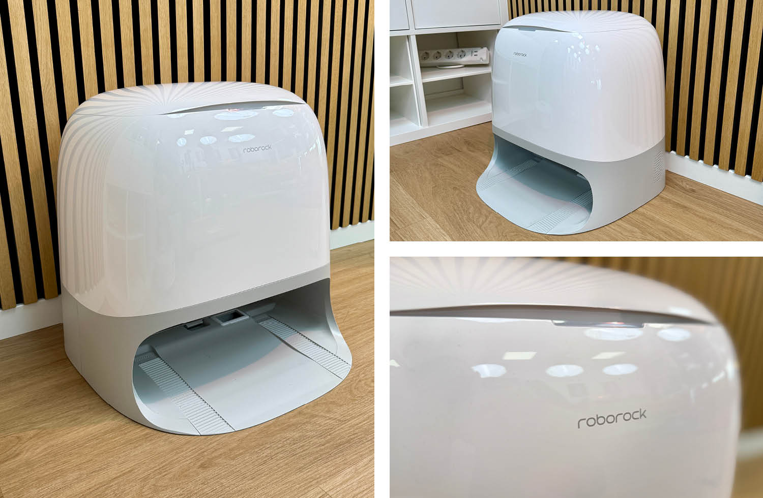

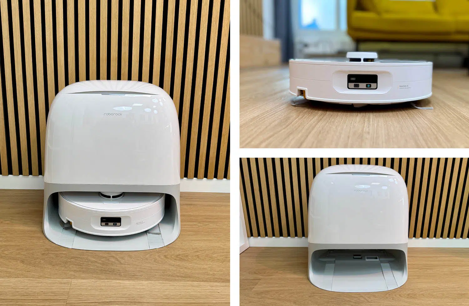

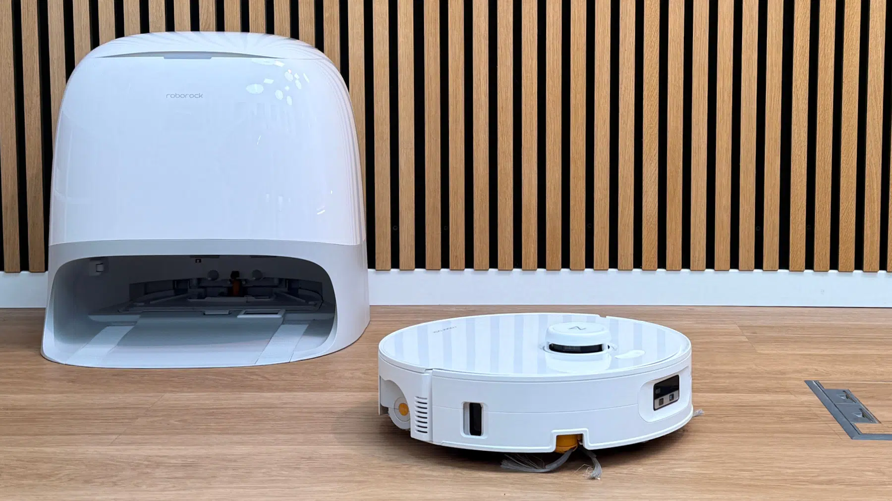

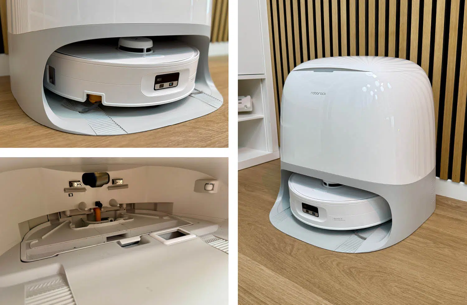

REINIGUNGSSTATION | Veränderungen am Iglu
Die Basisstation gleicht optisch denen der anderen Qrevo-Curv-Modelle. Sie ist sehr klobig, sodass der Saugroboter beinahe gänzlich darin verschwindet. Im Inneren gibt es aber natürlich einige Veränderungen, die mit der Wischwalze einhergehen.
Roborock Qrevo Curv 2 Flow Design Reinigungsstation

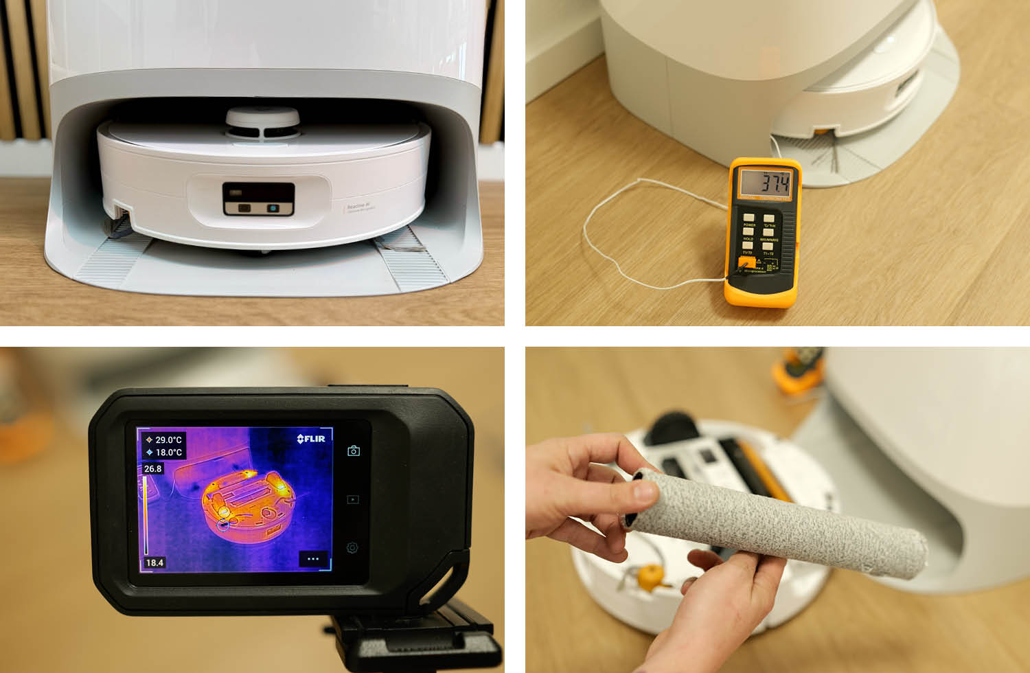

Moppwäsche | Bei 75 °C
Die Wischwalze wird in der Basisstation laut Herstellerangaben mit bis zu 75 °C heißem Wasser gründlich gespült. So werden auch hartnäckige Verschmutzungen gelöst und die Wischeinheit hygienisch gereinigt. Der Qrevo Curv 2 Flow kann dabei den Verschmutzungsgrad des Wassers analysieren und gegebenenfalls einen weiteren Reinigungszyklus starten. Anschließend wird die Wischwalze mit 55 °C warmer Luft getrocknet, um Keim- und Geruchsbildung vorzubeugen.
Roborock Qrevo Curv 2 Flow Design Reinigungsstation Moppwäsche

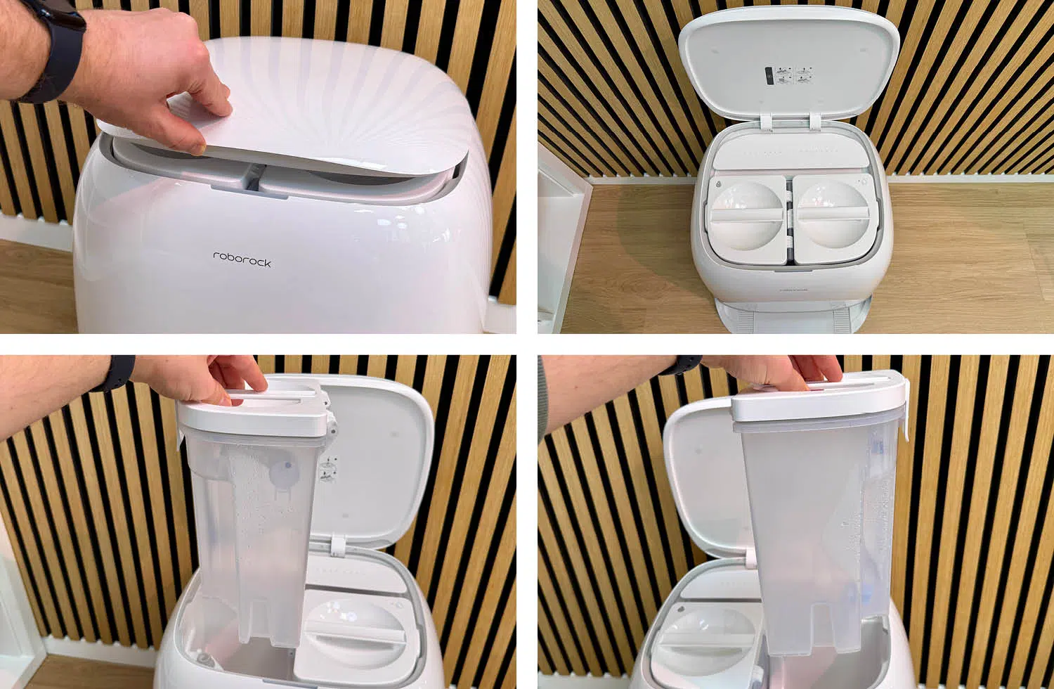

Wassertanks | Für Frisch- und Abwasser
Das Wasser für die Selbstreinigung wird in den entsprechenden Tanks gelagert, die unter der Klappe auf der Oberseite sitzen. Der rechte Tank fasst 4 Liter und ist für das Frischwasser bestimmt, mit dem der Roboter befüllt und gereinigt wird. In den linken, 3 Liter fassenden Tank wird das Schmutzwasser aus dem Roboter und nach der Moppwäsche geleitet. Beide Tanks müssen je nach Nutzungsverhalten regelmäßig geleert beziehungsweise befüllt werden. Ansonsten aber kann der Roborock Qrevo Curv 2 Flow vollkommen autonom arbeiten, was den Komfort deutlich erhöht. Ein Tank für Reinigungsmittel fehlt allerdings auch bei diesem Modell.
Roborock Qrevo Curv 2 Flow Design Reinigungsstation Wassertanks

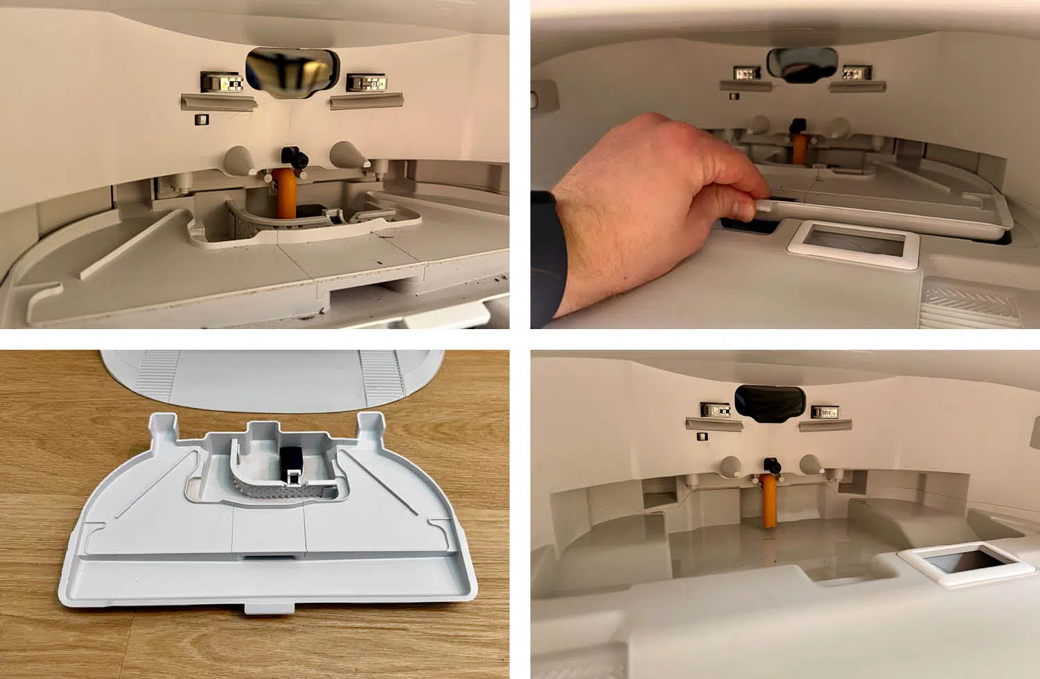

Waschschale | Umgebaut für die Wischwalze
Die Moppwäsche erfolgt in der Waschschale, die an die Wischwalze angepasst wurde. So ist nun statt der Schalen für die Wischmopps eine Wanne für die Rolle vorhanden. Die Einheit lässt sich ebenfalls einfach entnehmen, um sie gelegentlich unter fließendem Wasser abzuspülen.
Roborock Qrevo Curv 2 Flow Design Reinigungsstation Waschschale

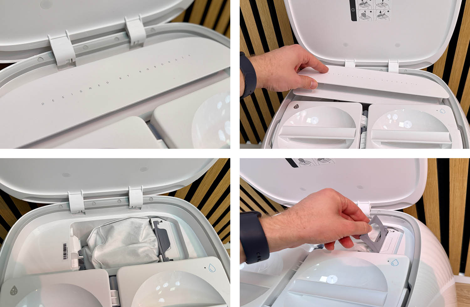

Absaugstation | Mit Staubbeutel
Neben der Reinigung der Wischwalze kümmert sich die Basisstation auch um die Entleerung des im Roboter integrierten Staubbehälters. Mit hohem Unterdruck saugt die Station den Schmutz in einen Staubbeutel. Dieser sitzt unter der Klappe auf der Oberseite unter einer weiteren Abdeckung. Bei Entnahme verschließt sich der Beutel automatisch, was eine hygienische Entsorgung ermöglicht. Allerdings fallen im Laufe der Zeit Folgekosten für Ersatzbeutel an.
Roborock Qrevo Curv 2 Flow Design Reinigungsstation Staubbeutel
STROMVERBRAUCH | Wie stromhungrig ist der Saugroboter?
Um zu überprüfen, wie viel Strom der Roborock Qrevo Curv 2 Flow bei den unterschiedlichen Aufgaben benötigt, messen wir den Verbrauch. Die angegebenen Werte schwanken naturgemäß und sind daher als Richtwerte zu verstehen.
Roborock Qrevo Curv 2 Flow Stromverbrauch (ungefähr)
Stand-by 3,4 W
Laden 30,7 W
Absaugen 480 W
Moppwäsche 100 W
Trocknen 123 W

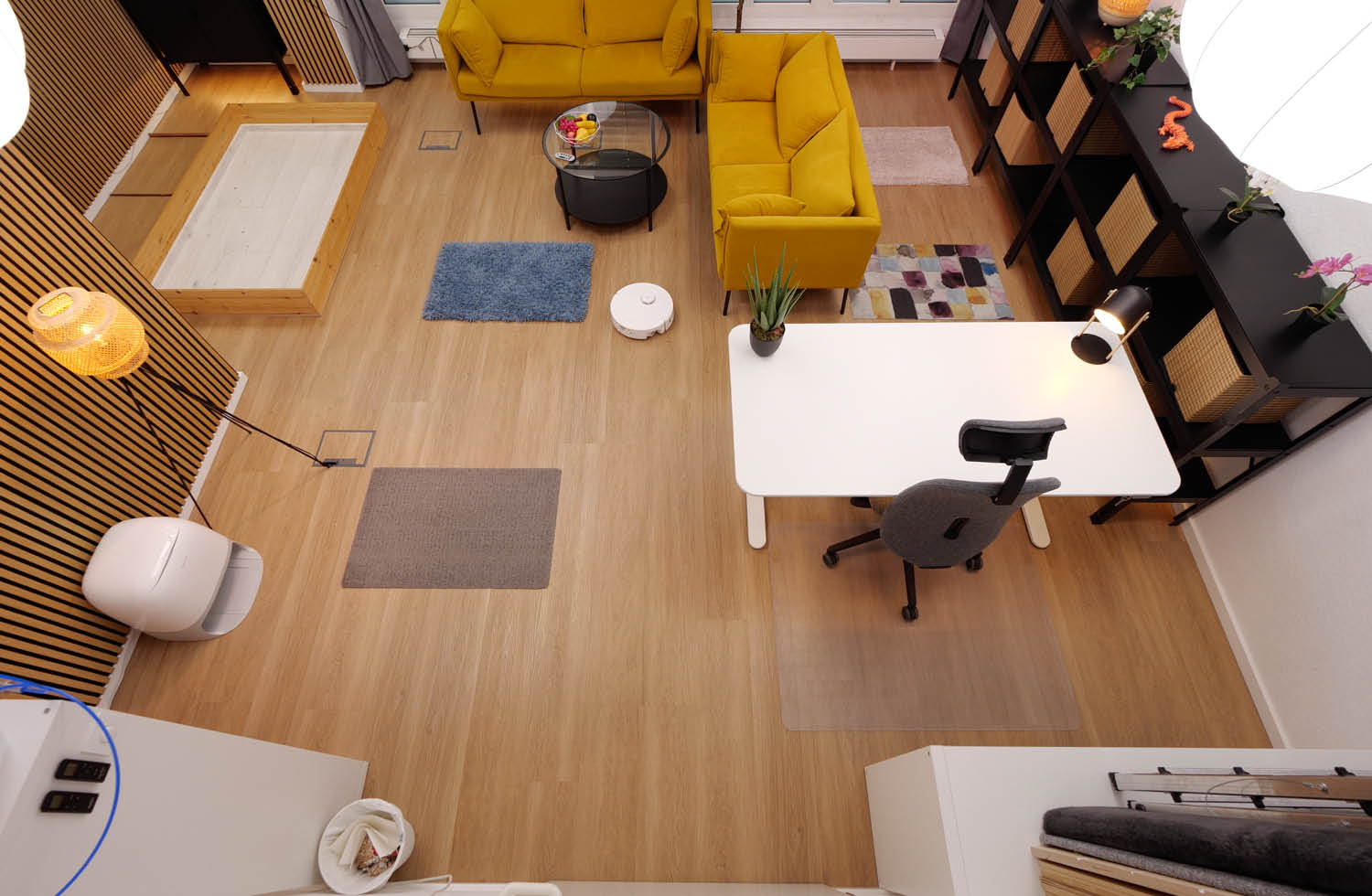

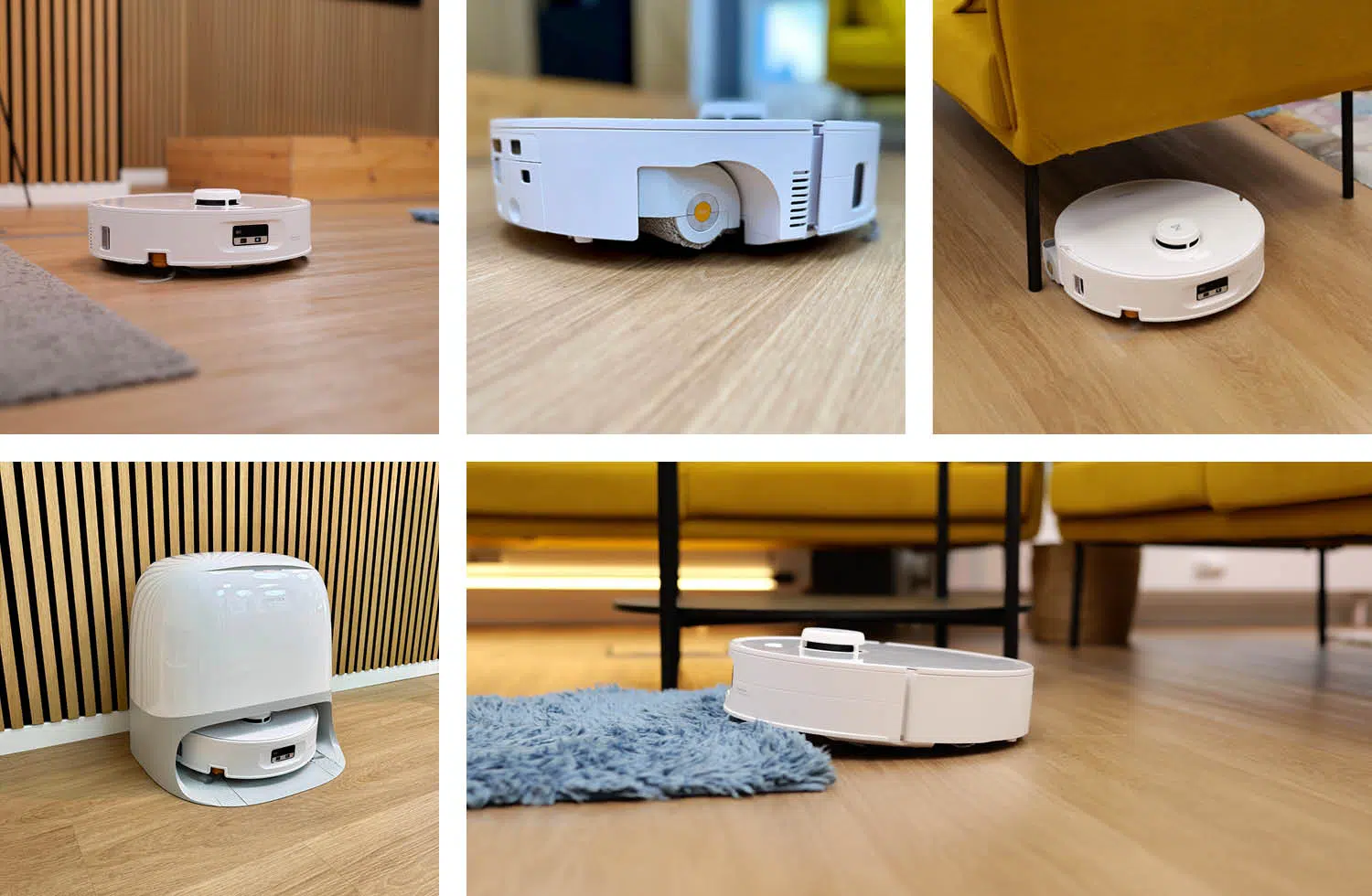

NAVIGATION | So findet sich der Roborock Qrevo Curv 2 Flow zurecht
Nach dem ausführlichen Blick auf das Gerät kommen wir jetzt zum eigentlichen Praxistest. Der Roborock Qrevo Curv 2 Flow ist für die Navigation mit einem Laserturm ausgestattet und hat in der Front eine Hinderniserkennung verbaut. Dank der LDS-Technologie erstellt der Roboter eine präzise Karte der Räume und kann sich so in der Theorie sehr gut zurechtfinden. Wie es in der Praxis aussieht, zeigen wir im Test.
Roborock Qrevo Curv 2 Flow Navigation Laserturm
Praxis | So gut navigiert der Saugroboter wirklich

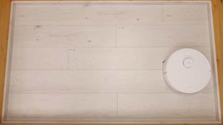

In unserem Testareal zeigt der Qrevo Curv 2 Flow, dass die Navigation zu den Stärken der Roborock-Saugroboter gehört. Der große Testraum ist in vier unterschiedliche Bereiche unterteilt, die das Gerät nacheinander abarbeitet. Zunächst widmet er sich den Teppichen und fährt dann die Räume sukzessive von außen nach innen ab. Dabei geht der Curv 2 Flow logisch vor, weiß jederzeit, wo er sich befindet, und durchquert auch Engstellen souverän. Dazu fährt er eng um Tisch- und Stuhlbeine herum, nah am Rand entlang und in parallelen Bahnen.
Roborock Qrevo Curv 2 Flow Navigation Praxis

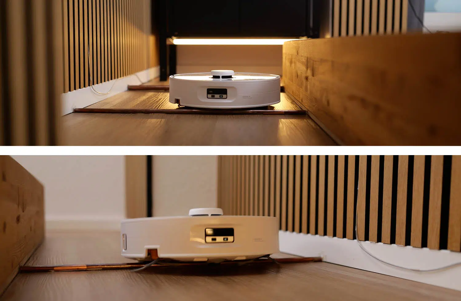

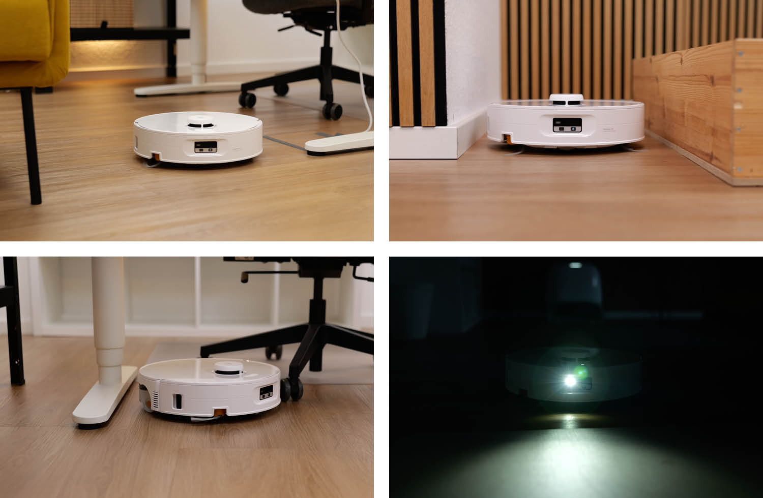

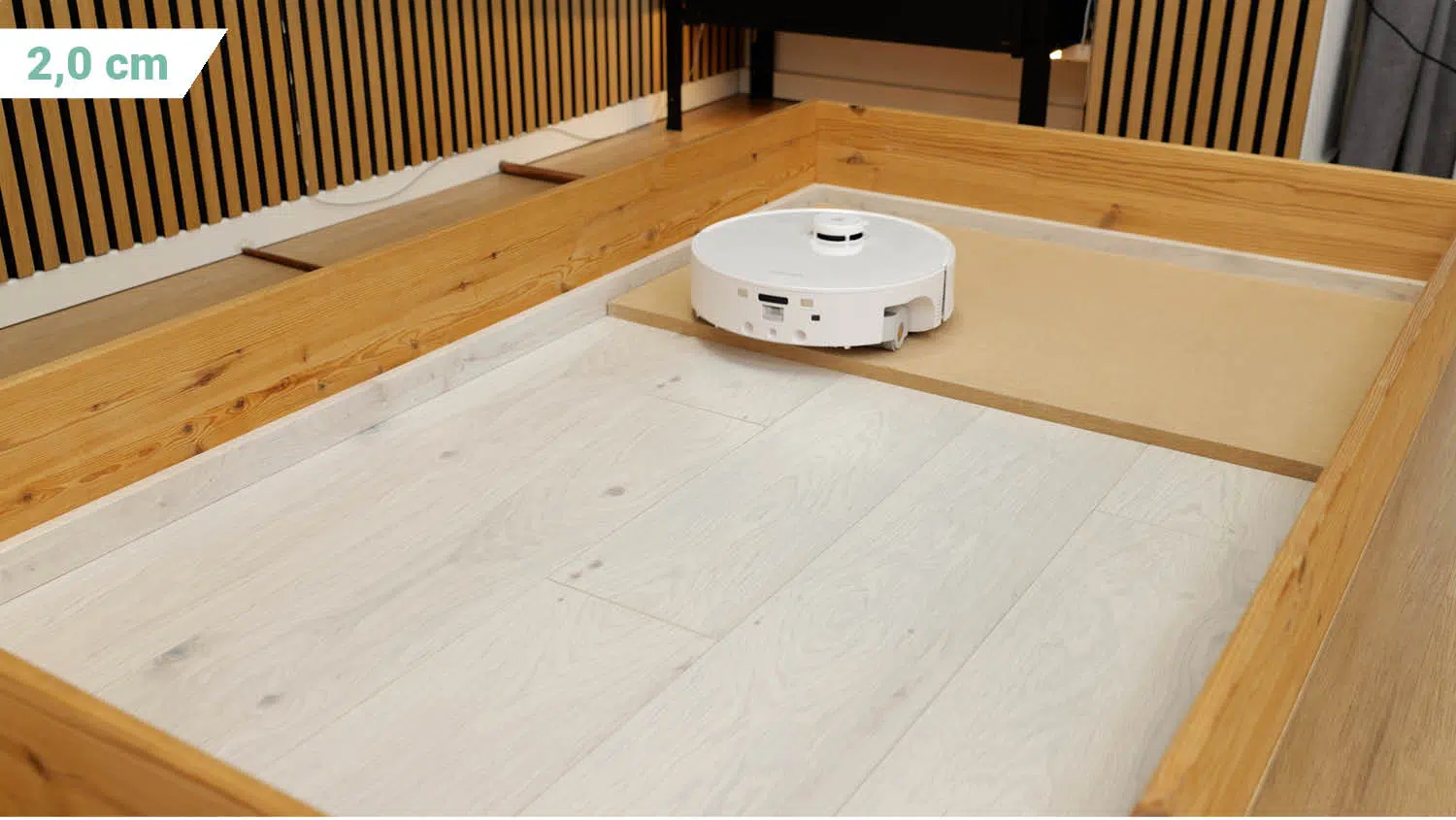

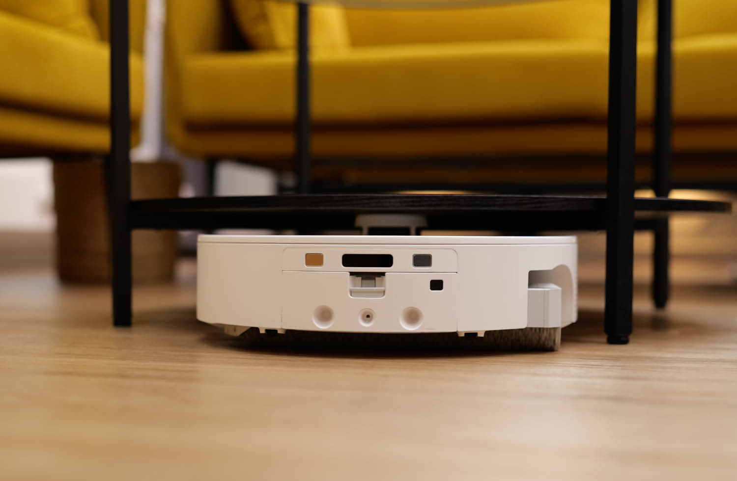

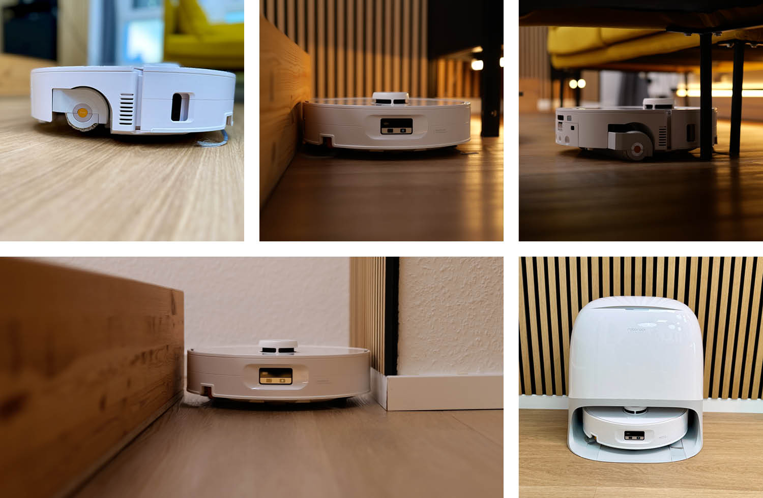

Flache Möbel | Zu hoch
Probleme hatte der Roborock Qrevo Curv 2 Flow allerdings mit dem Couchtisch. Dessen Tischplatte ist 12 cm hoch, die Streben sitzen auf 10 cm Höhe. So kommt der Roboter mit seiner Bauhöhe von 11,9 cm zwar unter die Platte, jedoch nicht unter den Streben hindurch. Der Bereich unter dem Tisch wird daher nicht vernünftig gereinigt.
Roborock Qrevo Curv 2 Flow Navigation flache Möbel

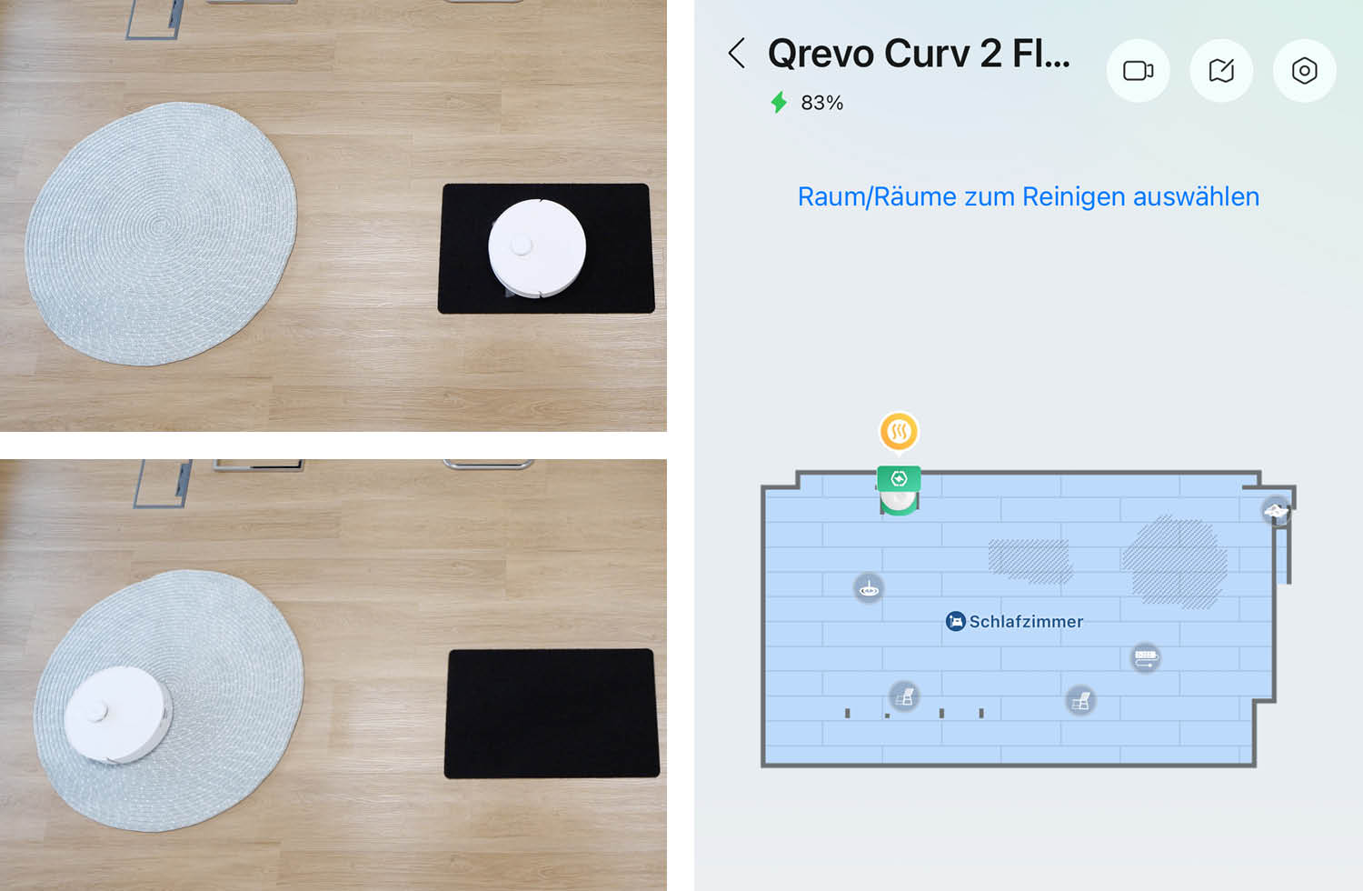

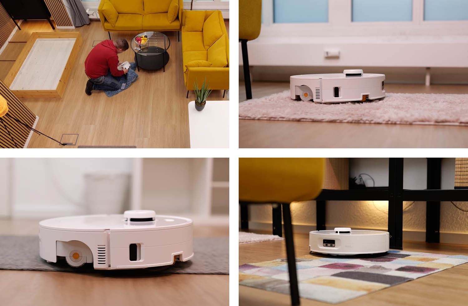

Teppiche | Ohne Chassis-Lift mit Problemen
Mittlerweile bewerten wir in unserem ausführlichen Test den Umgang mit insgesamt sechs Teppichen. Im ersten Testraum liegen vier unterschiedlich hohe Teppiche aus, in einem weiteren ein runder und ein schwarzer Teppich. Bei der Navigation kommt der Roborock Qrevo Curv 2 Flow mit den flacheren Teppichen gut zurecht. Mit dem hochfloorigen blauen Teppich allerdings hat das Gerät einige Probleme, da der Roboter sein Chassis nicht anheben kann. Dadurch hat er sich teilweise festgefahren, sodass wir ihn befreien mussten. Ansonsten aber hat der Saugroboter die Teppiche gut gesaugt.
Roborock Qrevo Curv 2 Flow Navigation Teppich
Die im zweiten Testraum ausliegenden Teppiche hat der Qrevo Curv 2 Flow ebenfalls einwandfrei gesaugt. Demnach sind schwarze oder runde Teppiche kein Problem. Allerdings wurden die beiden Teppiche nicht optimal in der App eingezeichnet.
Roborock Qrevo Curv 2 Flow Navigation Teppich rund schwarz

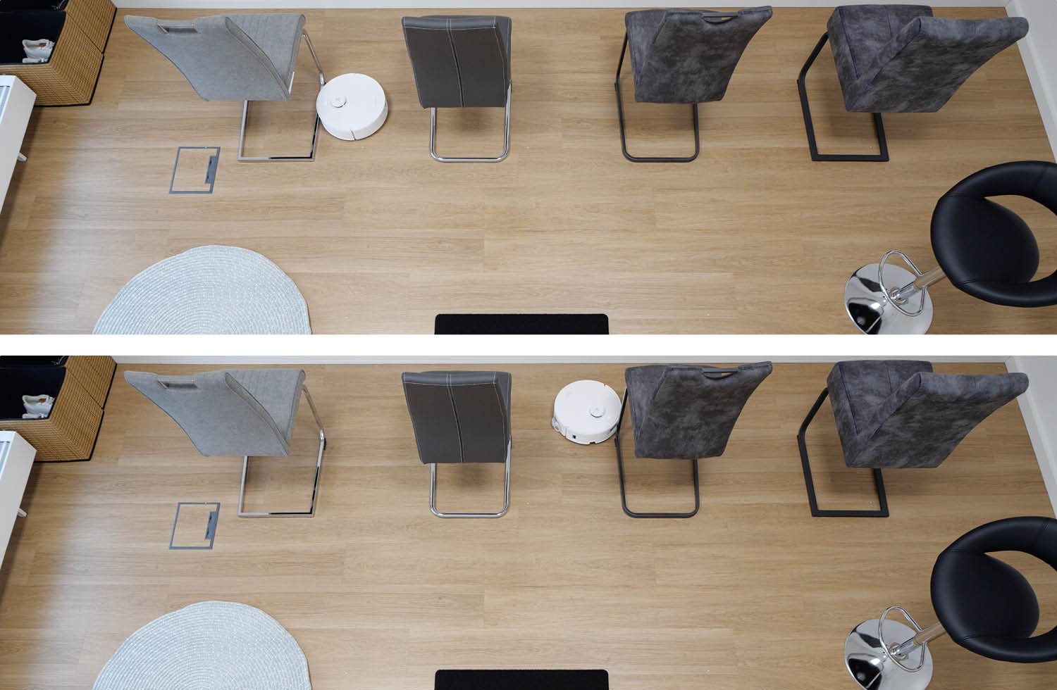

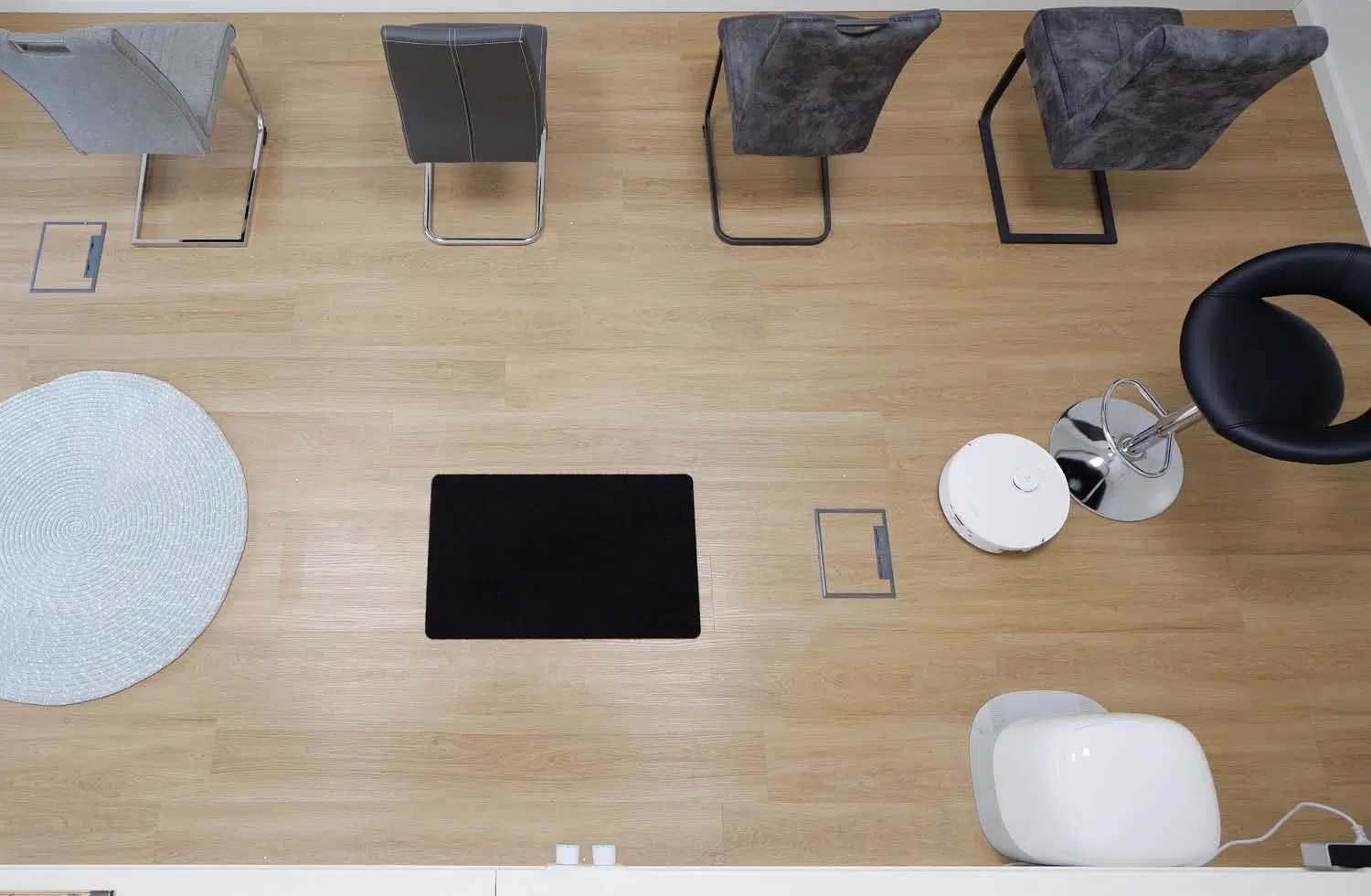

Schwingstühle | Wie fährt der Roboter drumherum?
Im gleichen Areal haben wir verschiedene Schwingstühle mit unterschiedlichen Beinen und einen Barhocker aufgestellt, um zu testen, wie gut der Saugroboter mit den flachen Stuhlbeinen zurechtkommt. Im besten Fall fährt ein Saugroboter nah an die Streben heran, ohne den Stuhl zu verschieben, und reinigt auch den Bereich darunter. Der Qrevo Curv 2 Flow fährt schön um die Schwingstühle mit den unterschiedlichen Streben herum. Allerdings meidet er die Zwischenräume komplett.
Roborock Qrevo Curv 2 Flow Navigation Schwingstühle
Beim Barhocker achten wir darauf, ob der Saugroboter auf den Standfuß drauf fährt und wie er mit der spiegelnden Oberfläche zurechtkommt. Der Qrevo Curv 2 Flow erkennt den Stuhl und macht seine Sache sehr gut, hält allerdings etwas zu viel Abstand.
Roborock Qrevo Curv 2 Flow Navigation Barhocker

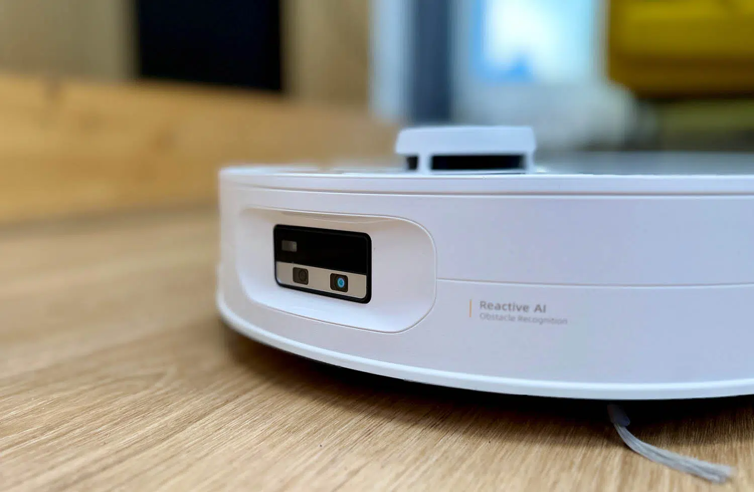

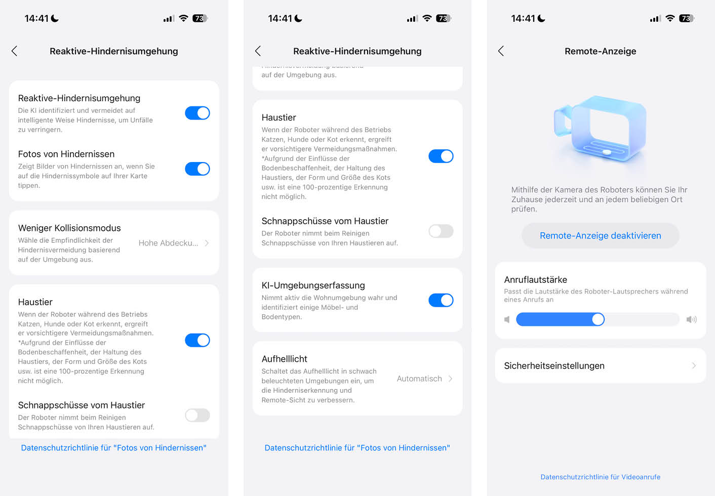

HINDERNISSE | Wie gut ist die Obstacle Avoidance?

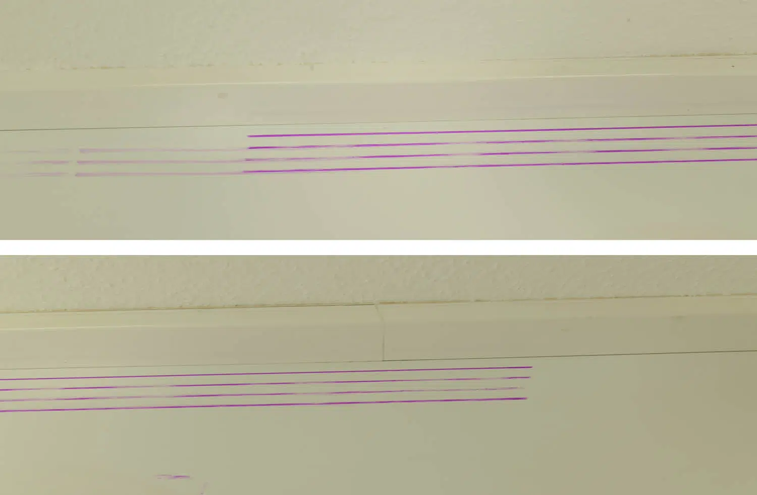

Die Navigation ist bis auf die baulichen Einschränkungen durch Höhe und fehlenden Chassis-Lift Roborock-typisch ausgezeichnet. Bei der Fahrt durch den Haushalt können allerdings immer wieder Gegenstände im Weg liegen. Deshalb hat der Roborock Qrevo Curv 2 Flow eine Kamera samt strukturiertem Licht und einer LED in der Front verbaut. So sollen mehr als 200 Objekte erkannt und umfahren werden können.
Roborock Qrevo Curv 2 Flow Hindernisse obstacle avoidance

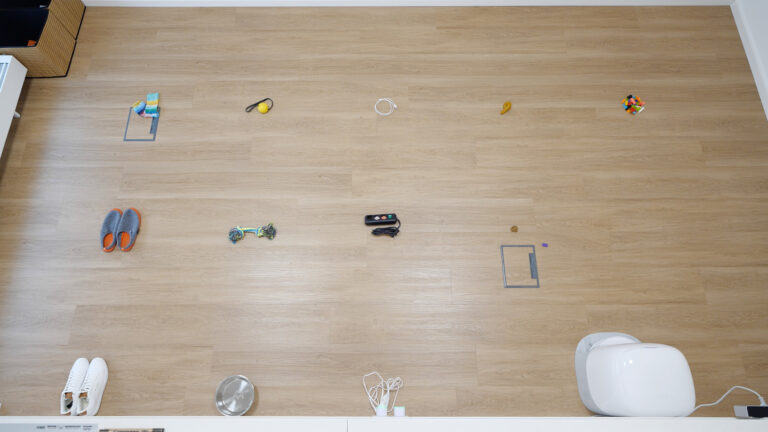

Praxis | So gut funktioniert die Hinderniserkennung

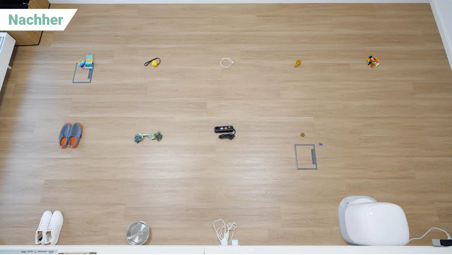

Um die Hinderniserkennung zu testen, legen wir 16 Alltagsgegenstände aus, denen der Roboter ausweichen soll. Jedes Objekt besitzt eine andere Punktezahl, die bei Nichtberühren erreicht werden kann. Haustierhäufchen ergeben naturgemäß eine höhere Punktzahl als Hausschuhe.
Roborock Qrevo Curv 2 Flow Hindernisse vorher
Der Roborock Qrevo Curv 2 Flow macht mit seiner Obstacle Avoidance in unserem Test eine gute Figur und erkennt die meisten Gegenstände. Lediglich mit schwierigeren Objekten hatte er Probleme: Den kleinen Legostein, die Puppe, den Malblock und die Katzenmaus erkannte er nicht. Alle anderen Gegenstände aber hat er wunderbar umfahren, die Haustierhäufchen hat er vorbildlich gemieden.
Roborock Qrevo Curv 2 Flow Hindernisse nachher

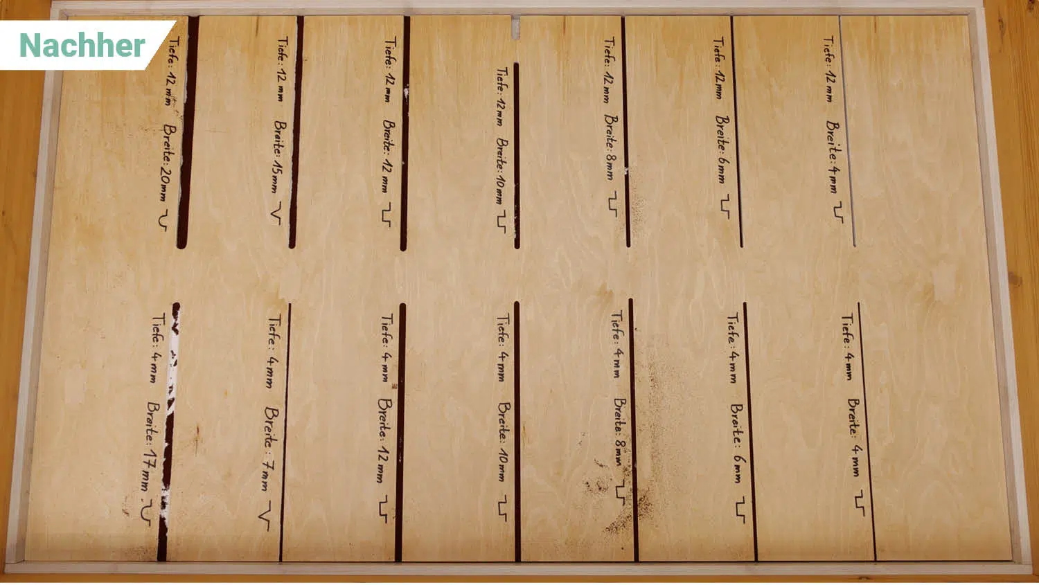

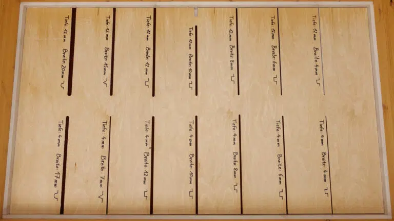

Klettern | Keine Steighilfen
Hindernissen auszuweichen gelingt dem Qrevo Curv 2 Flow also größtenteils. Manche Hindernisse aber können nicht umfahren werden, sondern müssen überwunden werden, insbesondere Türschwellen. Deshalb haben wir in unserem Testraum zwei unterschiedlich hohe Rohre, die der Saugroboter überqueren soll. Das kleine Rohr war kein Problem, das große allerdings ein zu hohes Hindernis.
Roborock Qrevo Curv 2 Flow Hindernisse Rohre

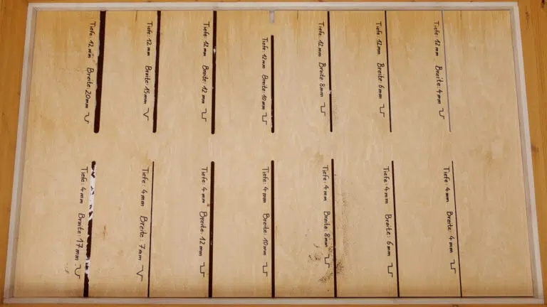

Um herauszufinden, wie hoch eine Schwelle maximal sein darf, damit der Roborock Qrevo Curv 2 Flow sie noch erklimmt, legen wir Platten übereinander und erhöhen schrittweise die 90°-Kante. Hier schafft der Roboter 2 cm, was angesichts fehlender Kletterhilfen keine Überraschung ist. Andere Saugroboter mit speziellen Steighilfen wie etwa der Roborock Saros 20 schaffen hier bis zu 5 cm hohe Schwellen.
Roborock Qrevo Curv 2 Flow Hindernisse klettern

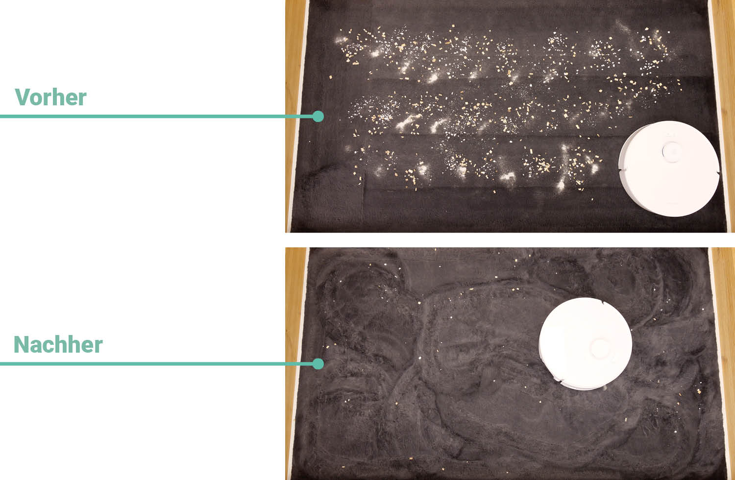

SAUGEN | Reichen 20.000 Pa Saugkraft?
Nach Navigation und Hinderniserkennung blicken wir nun auf unsere ausführlichen Reinigungsleistungen. Zum Saugen stehen dem Roborock Qrevo Curv 2 Flow bis zu 20.000 Pa Saugkraft zur Verfügung. Dazu verteilen wir 100 g Schmutz, bestehend aus Vogelsand, Katzenstreu und Holzspänen, auf drei verschiedenen Untergründen, stellen die maximale Saugkraft ein und überlassen es dem Saugroboter, auf welche Weise er das Areal saugt.

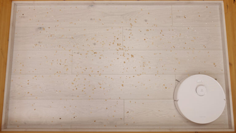

Hartboden | Die ermittelte Saugleistung auf Laminat

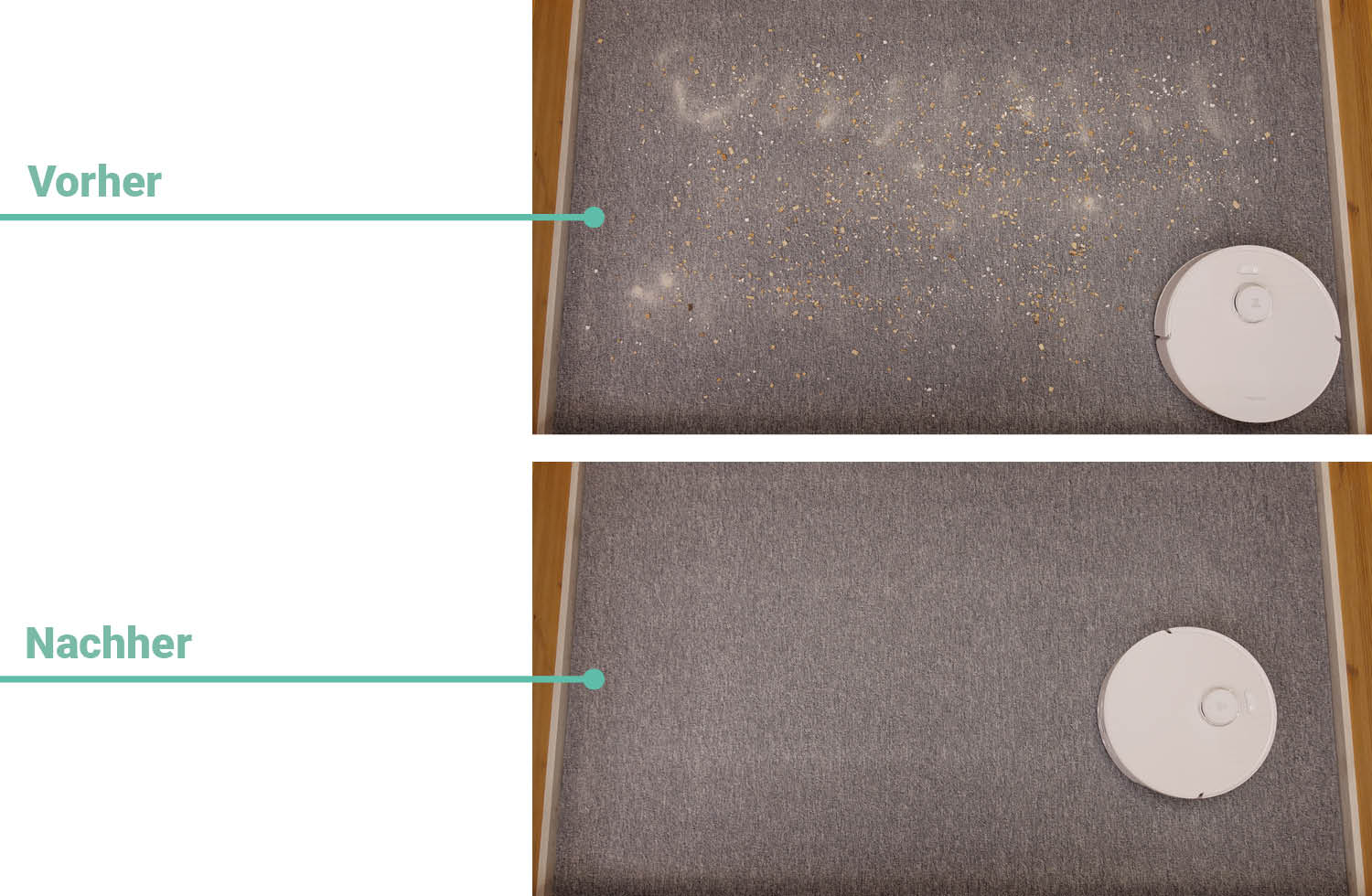

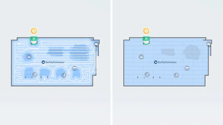

Der Roborock Qrevo Curv 2 Flow erkennt mit seiner KI-Schmutzerkennung die starke Verschmutzung und fährt den Bereich dementsprechend gründlich ab. Dabei sammelt er 99,18 von 100 g wieder ein. Das ist eine exzellente Leistung.
Roborock Qrevo Curv 2 Flow Saugen Laminat

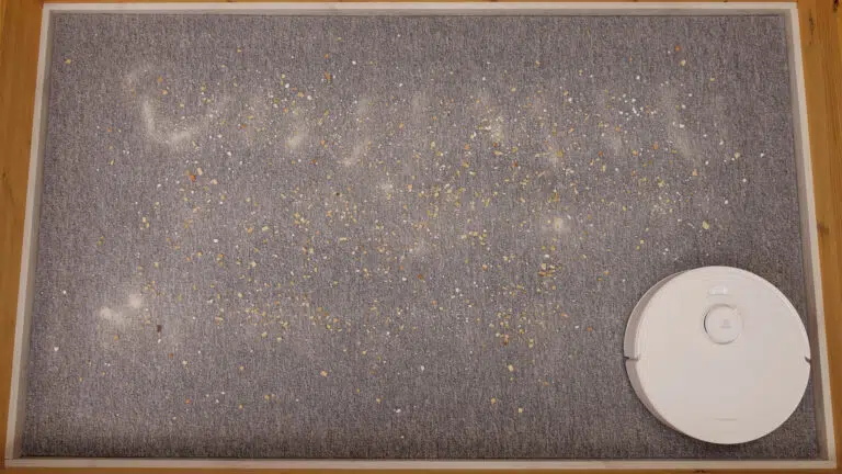

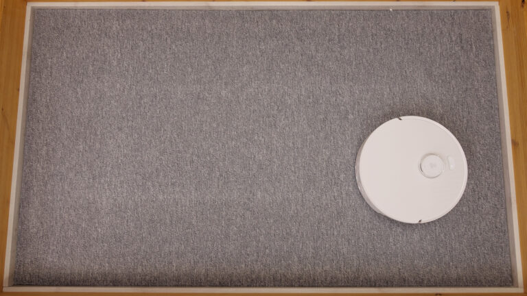

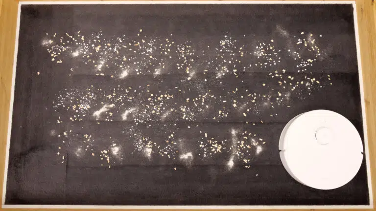

Teppichboden | Die ermittelten Werte auf Kurz- und Langflorteppich
Auf dem Teppich allerdings erkennt er keine besondere Verschmutzung, sondern fährt das Roborock-typische Schachbrettmuster ab. Er saugt 84,64 g wieder auf, was ebenfalls ein hervorragendes Ergebnis ist.
Roborock Qrevo Curv 2 Flow Saugen Teppich
Auf dem relativ flachen Teppich wurden die Leistungen der Saugroboter in den letzten Monaten immer besser, weshalb wir inzwischen einen hochfloorigen Teppich in den Test aufgenommen haben. Dabei hatte der Curv 2 Flow Probleme: Durch den fehlenden Chassis-Lift muss sich der Qrevo Curv 2 Flow richtig durch den Hochflor kämpfen und bleibt dabei sogar zweimal stecken. Nach der Fehlermeldung konnte der Saugroboter aber nach einem Neustart über die App jeweils alleine weiterfahren. Im Schachbrettmuster landeten schließlich 54,50 g im Staubbehälter, was ein durchschnittliches Ergebnis ist.
Roborock Qrevo Curv 2 Flow Saugen Teppich hoch

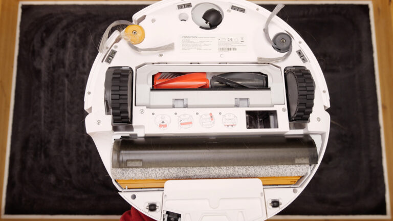

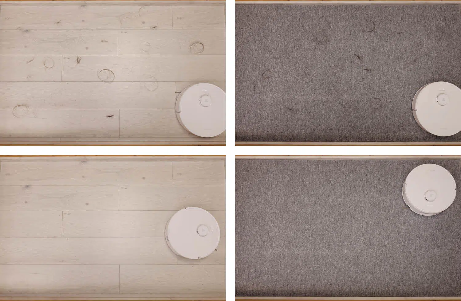

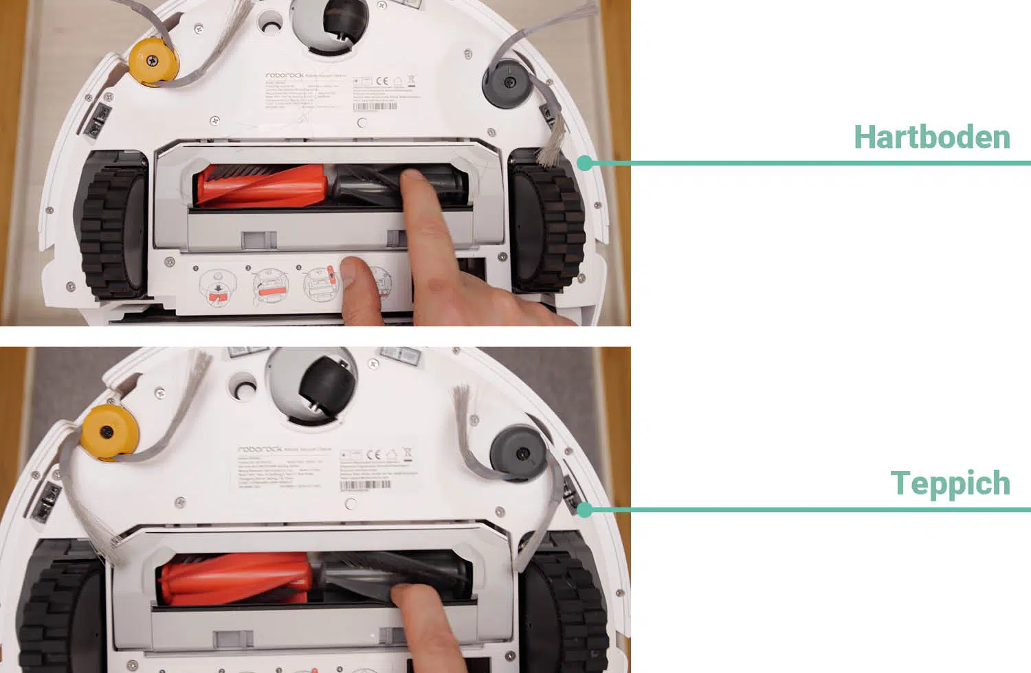

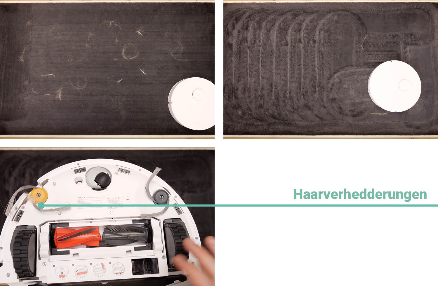

Haare | DuoDivide macht ihren Job
Um die Antihaaraufwicklung zu testen, verteilen wir jeweils 1 g Echthaar auf den Untergründen und schauen im Anschluss an den Saugvorgang, ob sich Haare in den Bürsten und am Gerät verfangen.
Roborock Qrevo Curv 2 Flow Saugen Haare
Auf Laminat und dem normalen Teppich hatte der Roborock Qrevo Curv 2 Flow keine Probleme, die Haare aufzusaugen. Der Blick unter das Gerät zeigt zudem: Es sind zwar vereinzelt noch Haare am Gerät, es haben sich aber keine Haare in den Bürsten verfangen, so soll es sein.
Roborock Qrevo Curv 2 Flow Saugen Haare nachher
Auf dem hochfloorigen Teppich allerdings kommt der Saugroboter erneut an seine Grenzen. Ein paar Haare bleiben im Testareal zurück, zudem verfangen sich welche in der Seitenbürste. Auch hier merkt man den fehlenden Chassis-Lift.
Roborock Qrevo Curv 2 Flow Saugen Haare hochfloor Teppich
Eckenreinigung | Wie gut kommt der Qrevo Curv 2 Flow in die Ecke?
Für den Eckentest legen wir fünf Maiskörner diagonal in einer Ecke aus und streuen Kaffeepulver dazu. Da der Roborock Qrevo Curv 2 Flow seine Seitenbürsten nicht ausfahren kann, erreicht er nur zwei Maiskörner. Auch viel Kaffee bleibt zurück. Eine unterdurchschnittliche Leistung, die auf die fehlende Ausfahrfunktion zurückzuführen ist.
Roborock Qrevo Curv 2 Flow Saugen Ecke
Fugen | Der neue Härtetest
Als zusätzliche Herausforderung für die Saugroboter haben wir einen neuen Fugentest entwickelt. Dazu haben wir Fugen unterschiedlicher Form, Breite und Tiefe in ein Brett gefräst, um tiefe Fugen in einem Dielenboden zu simulieren. Die neue Aufgabe offenbart sich als echter Härtetest für die Geräte, die das Kaffeepulver aus den Fugen saugen sollen.
Roborock Qrevo Curv 2 Flow Saugen Fugen vorher
Hier saugt der Qrevo Curv 2 Flow aus der 17 mm breiten und 4 mm tiefen Fuge noch am meisten heraus, aus den anderen Fugen jedoch kaum etwas bis gar nichts. Insgesamt sind Fugen für die meisten Saugroboter noch eine zu große Aufgabe.
Roborock Qrevo Curv 2 Flow Saugen Fugen nachher
WISCHEN | Macht die Walze den Unterschied?
Die Saugleistung war in den Disziplinen, in denen der Curv 2 Flow nicht durch fehlende Features eingeschränkt wurde, wirklich hervorragend. Bei der Wischfunktion kommt nun erstmals in einem Roborock die Walze zum Einsatz. Die Erwartungen sind angesichts der starken Leistungen der Konkurrenz hoch. Die Messlatte ist wie gewohnt unser stark verschmutztes Testareal, in dem Kaffee-, Matsch- und Ketchupflecken angetrocknet sind. Mit Kreidestift testen wir die Reinigungsleistungen am Rand und auf strukturiertem Boden.
Roborock Qrevo Curv 2 Flow Wischen vorher
Flecken entfernen | Zu große Rückstände
Der Roborock Qrevo Curv 2 Flow soll im Automatik-KI-Modus die Flecken erkennen und gründlich reinigen. Im Testdurchlauf erkennt der Roboter die dunklen Matschschuhabdrücke als starke Verschmutzung und reinigt diese Bereiche ausgiebig. Auch einen Teil der Schrift auf strukturiertem Boden erkennt er als Fleck und reinigt diesen gesondert. Ansonsten aber fährt der Saugroboter mit Wischwalze nur im normalen Modus über die Verschmutzungen. Die hartnäckigen Kaffee- und Ketchupflecken werden dadurch nicht entfernt.
Roborock Qrevo Curv 2 Flow Wischen nachher
Schmutzaufnahme | Wird der Dreck verteilt?
Dementsprechend schlecht ist dann auch das Ergebnis beim Nachwischen mit einem feuchten Tuch. Hier bleiben deutliche Rückstände zurück. Normalerweise ist die Schmutzaufnahme die Stärke der Wischwalze. Wenn die Verschmutzung aber nicht erkannt und entfernt wird, kann auch das Tuch nicht sauber bleiben.
Roborock Qrevo Curv 2 Flow Wischen Schmutzaufnahme
Randreinigung | Nicht optimal
Die Kantenreinigung zählt in der Regel nicht zu den Stärken der Wischwalzen, und auch der Roborock Qrevo Curv 2 Flow bildet hier keine Ausnahme. Er erreicht mit der auffahrbaren Rolle drei der vier aufgemalten Striche, schafft es aber nicht, die Striche zu entfernen.
Roborock Qrevo Curv 2 Flow Wischen Rand
Kaffeefleck | Erkennt der Saugroboter die Flüssigkeit?
Um den Umgang mit Flüssigkeiten zu testen, verschütten wir einen Kaffee und schicken den Roboter los. Im Optimalfall erkennt das Gerät den Fleck, hebt seine Saugeinheit und die Seitenbürsten an und wischt die Flüssigkeit auf. Beim Roborock Qrevo Curv 2 Flow klappt das einwandfrei. Das ist ein Lichtblick in der Wischdisziplin.
Roborock Qrevo Curv 2 Flow Wischen Kaffee
Moppwäsche | Heiße Selbstreinigung
Vor, während und nach jeder Reinigung wäscht der Roborock Qrevo Curv 2 Flow seine Wischwalze in der Station. In unserem Test hat das immer gut funktioniert, die Rolle wurde schön sauber und anschließend getrocknet. Anhand der Wärmebildkamera sind höhere Temperaturen erkennbar, am Wasserauslass messen wir allerdings nur rund 37 °C. Das ist wärmer als Zimmertemperatur, aber weit entfernt von den versprochenen 75 °C. Andere Saugroboter erreichen hier teilweise deutlich höhere Temperaturen. Dennoch ist die Selbstreinigung eine praktische und komfortable Funktion.

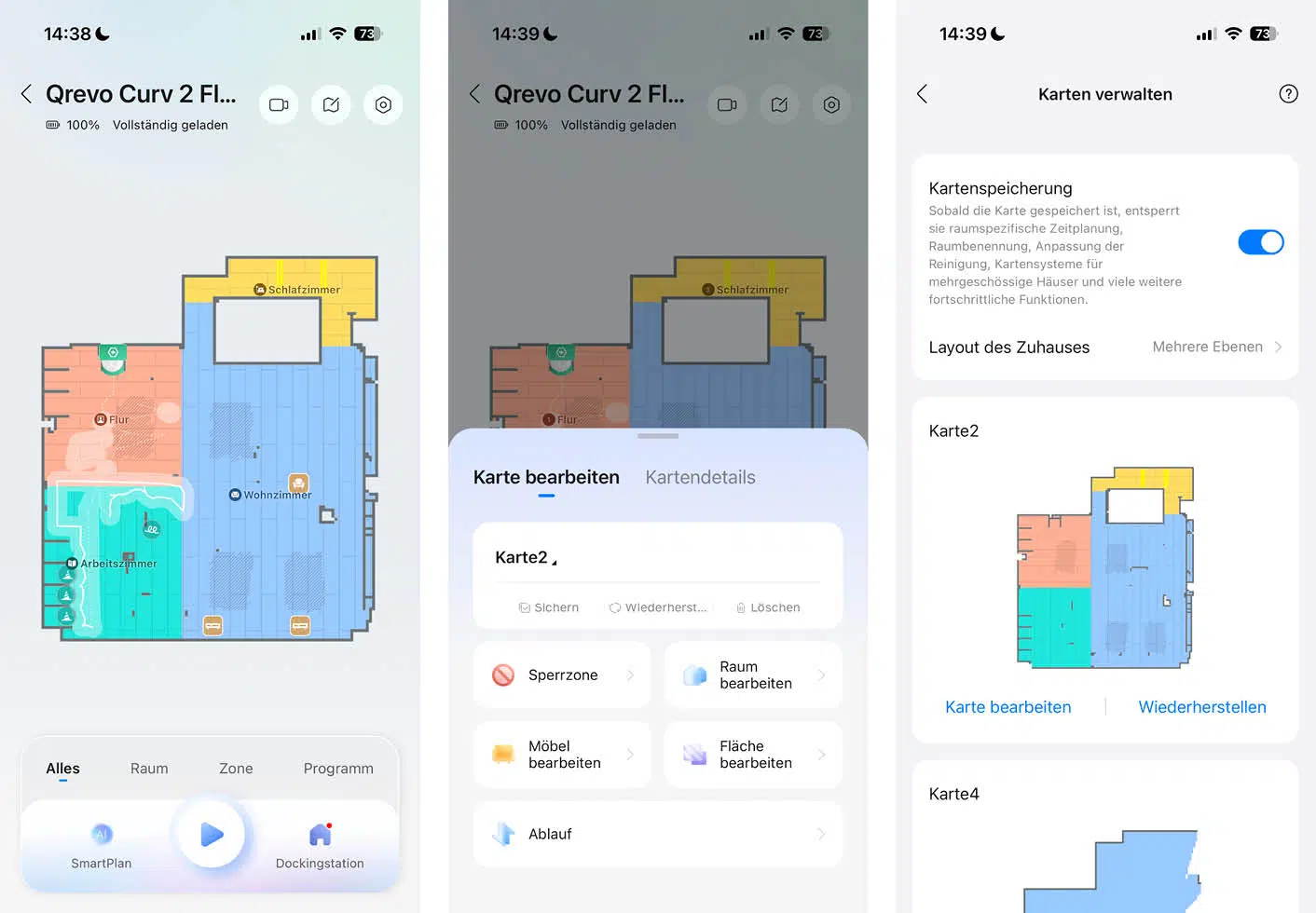

Karte
Kartenerstellung Der Roboter kann durch kurzes Umschauen oder durch den Start einer ersten Reinigungsaufgabe den Haushalt detailliert kartieren und abbilden.
Kartenbearbeitung Man kann die Karte in Räume einteilen, Sperrzonen einsetzen, Möbel einsetzen und Flächen bearbeiten.
Ansicht Es ist möglich, sich verschiedene Einstellungen direkt auf der Karte anzeigen zu lassen. Zudem lässt sich die Karte in 2D, 3D oder der speziellen Matrix-Ansicht abbilden.
Mehrere Karten Der Roboter kann bis zu vier verschiedene Karten speichern und damit mehrere Etagen abdecken.
Wiederherstellung Sollte eine Karte verloren gehen, kann eine gespeicherte Version wiederhergestellt werden.
Live-Ansicht Man kann mitverfolgen, wie der Saugroboter die Karte abarbeitet, egal an welchem Ort man sich befindet.
Roborock Qrevo Curv 2 Flow App Karte

Smart Plan Der Roboter kann durch KI selbst entscheiden, wie er welche Räume mit welcher Leistung abarbeitet.
Individuelle Leistung Jeder Raum ist mit einer individuell einstellbaren Leistung belegbar.
Programme Es können Programme mit bestimmten Einstellungen zu Räumen und Reinigungsmodi voreingestellt werden, die dann mit einem Klick gestartet werden können.
Roborock Qrevo Curv 2 Flow App Reinigung
Boden- und Teppichreinigungseinstellungen
Ablauf Man kann die Reihenfolge der Räume einstellen.
Reinigungsmuster Es kann ausgewählt werden, ob der Saugroboter vertikal, horizontal, beides oder nacheinander die Bahnen befahren soll.
Erneutes Reinigen Sollte Schmutz erkannt werden oder der Wischmopp zu sehr verschmutzt sein, kann der Saugroboter eine erneute Moppwäsche beziehungsweise Reinigung des Raumes starten.
Tiefenreinigung Bei starker Verschmutzung kann eine Tiefenreinigung erfolgen.
FlexiArm Man kann einstellen, ob der Saugroboter seine Wischwalze am Rand ausfahren soll oder nicht.
Tiefenreinigung Haustiere Um Haustiermöbel und Spielzeug kann die Reinigung automatisch erhöht werden.
Teppichstrategie Man kann individualisieren, wann, ob und wie ein Teppich gereinigt und ob der Teppich-Boost aktiviert werden soll.
Roborock Qrevo Curv 2 Flow App Boden Teppich
Obstacle Avoidance & Kamera
Reaktive Hindernisumgehung Man kann einstellen, ob der Saugroboter Hindernisse erkennen soll oder nicht.
Fotos Der Roboter kann Fotos von Hindernissen machen und in der App anzeigen lassen.
Weniger Kollision Man kann einstellen, wie sensibel der Saugroboter mit Möbeln und Hindernissen umgehen soll.
Haustiere Wenn man Hunde oder Katzen hat, kann man das einstellen, und der Roboter achtet mehr auf seine Umgebung.
Schnappschüsse vom Haustier Man kann Schnappschüsse bei erkannten Haustieren auslösen.
KI-Umgebungserfassung Der Roboter nimmt aktiv den Haushalt wahr und identifiziert Möbel- und Bodentypen.
Aufhelllicht Man kann das Nachtlicht des Roboters deaktivieren oder automatisieren.
Livebild Man kann durch Eingabe eines Musters auf die Kamera und ein Livebild zugreifen.
Überwachung Es ist eine automatische Kamerafahrt ausführbar.
Telefonie Der Saugroboter verfügt über eine Zwei-Wege-Audio-Funktion.
Roborock Qrevo Curv 2 Flow App KI Kamera

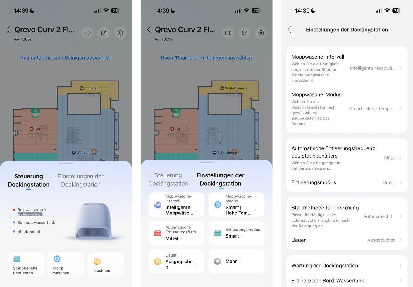

Reinigungsstation
Status Auf der Startseite kann man den Status der Wassertanks und des Staubbeutels der Station abrufen.
Schnelle Steuerung Über die Startseite kann man die Absaugung, die Moppwäsche oder die Mopptrocknung auslösen.
Moppwäscheintervall Man kann auswählen, ob die Moppwäsche intelligent, nach Minuten oder nach einzelnen Räumen stattfinden soll.
Moppwäsche-Modus Man kann einstellen, wie intensiv die Moppwäsche arbeiten soll.
Entleerung Die Häufigkeit der Absaugung kann eingestellt werden.
Entleerungsmodus Es ist einstellbar, wie intensiv die Station die Absaugung durchführen soll.
Mopptrocknung Es ist einstellbar, ob und wie lange der Mopp getrocknet werden soll.
Reinigung Zur Entfernung von Schmutz wird die Moppreinigungsvorrichtung automatisch gereinigt.
Roborock Qrevo Curv 2 Flow App Reinigungsstation
Bereitschaft Man kann Rocky aktivieren oder deaktivieren.
Befehle Eine Liste an möglichen Befehlen ist einsehbar.
Sprache Man kann die Sprache, die Rocky ausgeben soll, einstellen.
Lautstärke Man kann die ausgegebene Sprachlautstärke einstellen.
Unterhaltungsprotokoll Hier kann eingesehen werden, wie in der Vergangenheit mit dem Roboter gesprochen wurde und welche Befehle erteilt wurden.

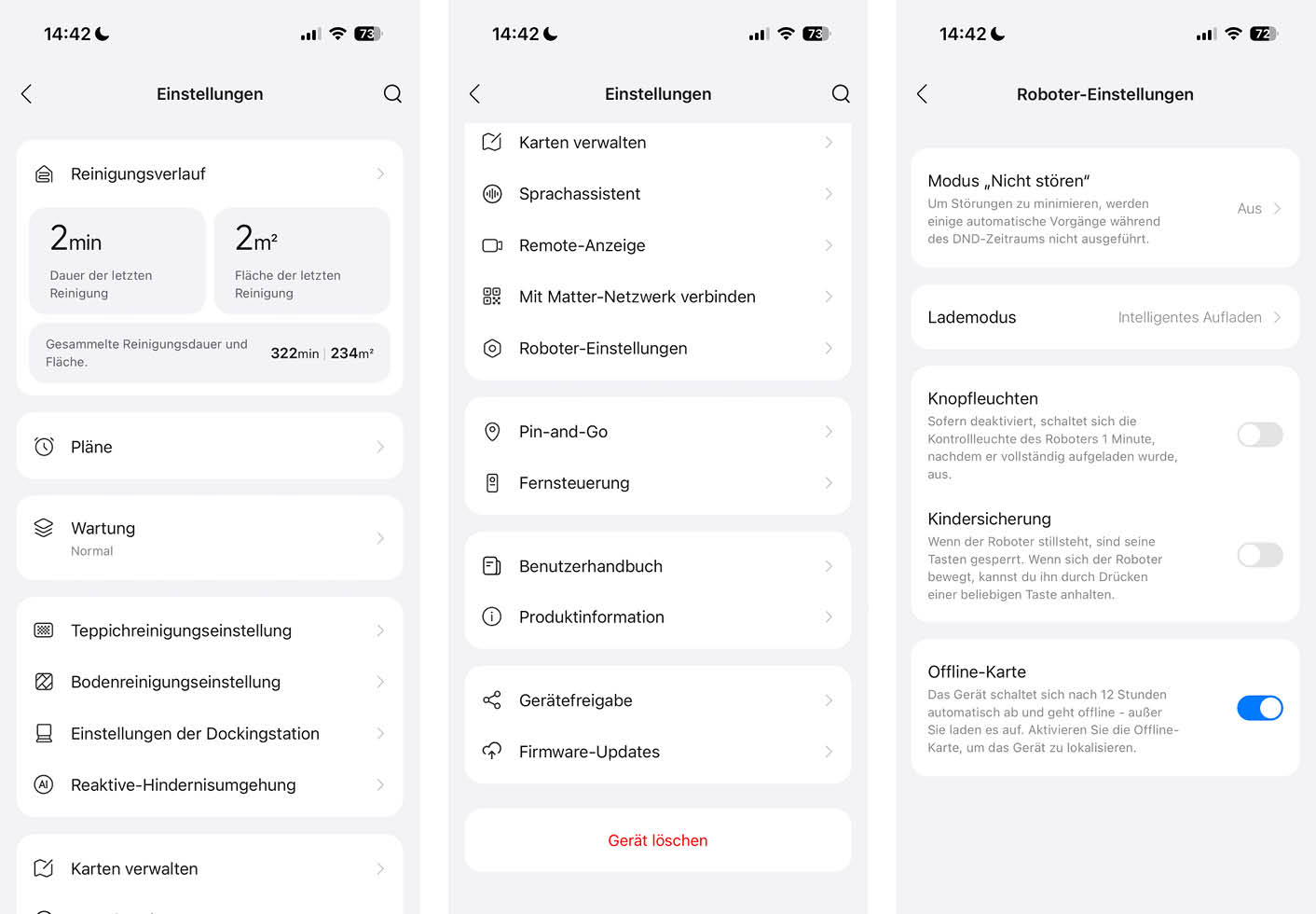

Robotereinstellungen
Pläne Man kann eine automatische Reinigungsaufgabe individuell programmieren.
Wartung Man kann einsehen, wann Verschleißteile gewechselt werden müssen.
Pin-and-Go Der Roboter kann auf eine beliebige Stelle auf der Karte zitiert werden.
Fernsteuerung Man kann den Roboter mit einer virtuellen Fernbedienung navigieren.
Updates Sie können manuell oder automatisch erfolgen.
Benutzerhandbuch Zeigt eine digitale Bedienungsanleitung.
Gerätefreigabe Andere Roborock-Accounts können für die Steuerung des Roboters zugelassen werden.
Reinigungsverlauf Hier lässt sich auf vergangene Reinigungen zurückgreifen.
Matter Der Roboter kann via Matter in entsprechende Smarthome-Systeme integriert werden.
Nicht stören Ist „Nicht stören“ aktiviert, so werden einige automatische Vorgänge nicht ausgeführt. Diese sind individuell einstellbar.
Knopfleuchten Kann man deaktivieren.
Kindersicherung Sperrt alle Tasten am Roboter.
Lademodus Der Roboter wird nur außerhalb der Spitzenzeiten vollständig aufgeladen. Für Personen mit Nachtstrom interessant.
Offline-Karte Das Gerät schaltet sich nach 12 Stunden automatisch ab und geht offline, außer, es wird aufgeladen.
Roborock Qrevo Curv 2 Flow App Einstellungen

Wie hoch ist der Roborock Qrevo Curv 2 Flow?
Der Roborock Qrevo Curv 2 Flow ist 11,9 cm hoch. Das ist deutlich mehr als viele andere Modelle. Damit kommt er unter Möbeln und Couchtischen mit weniger als 12 cm Durchfahrtshöhe nicht durch.
Kann der Roborock Qrevo Curv 2 Flow Hochfloorteppiche reinigen?
Der Roborock Qrevo Curv 2 Flow hat dabei Probleme. In unserem Test hat er sich bei Hochfloorteppichen zweimal festgefahren, da er keinen Chassis-Lift besitzt. Auf normal- und kurzfloorigen Teppichen dagegen arbeitet er zuverlässig.

Welche Türschwellen schafft der Roborock Qrevo Curv 2 Flow?
Der Roborock Qrevo Curv 2 Flow schafft Türschwellen von bis zu 2 cm Höhe. Er hat keine Kletterhilfen verbaut. Andere Saugroboter mit speziellen Steighilfen schaffen bis zu 5 cm hohe Schwellen.
