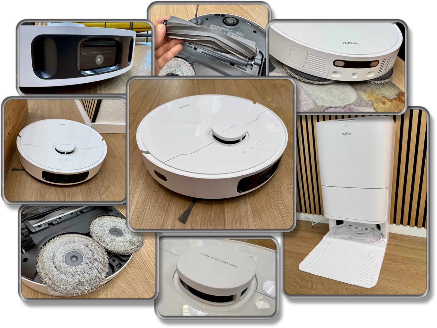

DESIGN | So sieht der MOVA E30 Ultra aus
Kurz und knapp: Der MOVA E30 Ultra ist das identische Ebenbild des Dreame L10 Ultra. Der Saugroboter ist bis aufs kleinste Detail identisch. Die Station hingegen gehört ganz klar zum Dreame L10s Ultra Gen 2. Das bekräftigt meine Vermutung, dass es wirklich ein Dreame-Saugroboter mit anderem Markennamen ist.
So sieht der Mova E30 Ultra aus
Das bringt jedoch auch den Vorteil, dass der MOVA E30 Ultra hervorragend verarbeitet ist und auf bewährte Systeme setzt. Auf der Oberseite befinden sich der Laserturm und die drei von Dreame bekannten Bedienelemente. Mit diesen sind folgende Aktionen möglich:

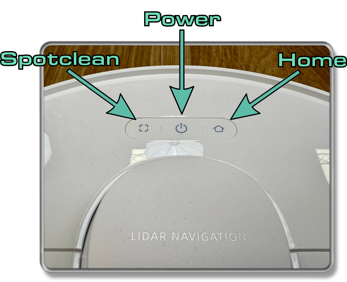

  • Power: Mit dieser Taste kann man den Saugroboter ein- und ausschalten sowie die Reinigung starten, pausieren oder fortsetzen
  • Home: Mit dieser Taste kann der Saugroboter zurück zu seiner Reinigungsstation geschickt werden
  • Spotclean: Mit dieser Taste kann der Saugroboter einen kleinen Bereich (1,5 × 1,5 m) reinigen.
Über diese Tasten wird der Mova E30 Ultra manuell gesteuert

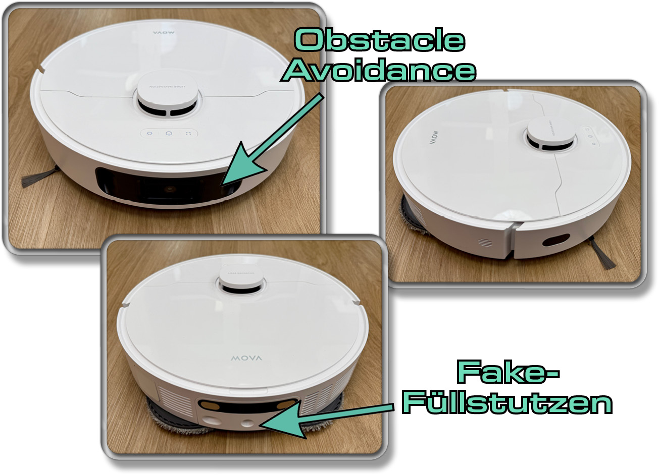

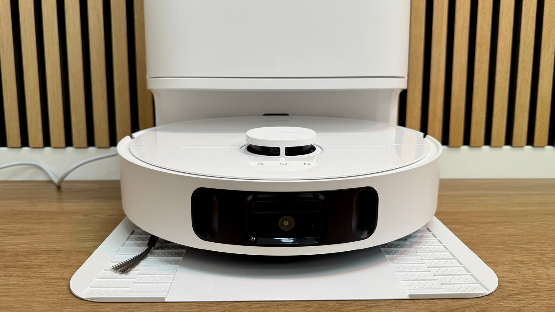

Front, Seite, Heck | Das findet man ringsum den Saugroboter
Auf der Front erkennt man sofort die Obstacle Avoidance, die sich aus Kreuzlaser und einer Kamera zusammensetzt. Sie ist als dunkles Element in den Bumper eingebaut. Am Heck sind die Sensoren erkennbar, die den Saugroboter zuverlässig zu seiner Reinigungsstation zurückleiten. Ein kleiner Füllstutzen für die automatische Befüllung des im Roboter integrierten Wassertanks ist auch vorhanden – mag man meinen, doch das ist nicht so. Tatsächlich ist das nur ein Fake-Füllstutzen, denn der MOVA E30 Ultra besitzt keinen internen Wassertank, den man befüllen kann. Seitlich befindet sich noch ein praktischer Wandabstandssensor, der ihn zielstrebig und geradlinig an einer Wand entlang führen soll.
Das findet man ringsum den Mova E30 Ultra

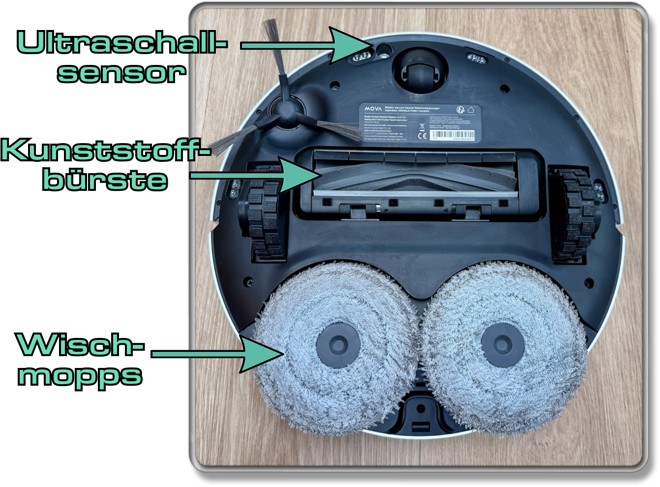

Unterseite | Identisch mit dem Dreame Saugroboter
Auf der Unterseite gibt es nichts, das der Dreame L10s Ultra Gen 2 nicht auch hat. Hier wurde auch auf eine Gummibodenbürste gesetzt, die deutlich bessere Ergebnisse liefern und weniger Haare aufwickeln soll, als eine mit Borsten und Lamellen. Neben dem vorderen Steuerrad sitzt ein Ultraschallsensor, der einen Teppichboden augenblicklich erkennen soll. Am unteren Ende sind die rotierenden Wischmopps eingesetzt, die mittels Magnet am Roboter haften.
Das befindet sich auf der Unterseite des Mova E30 Ultra

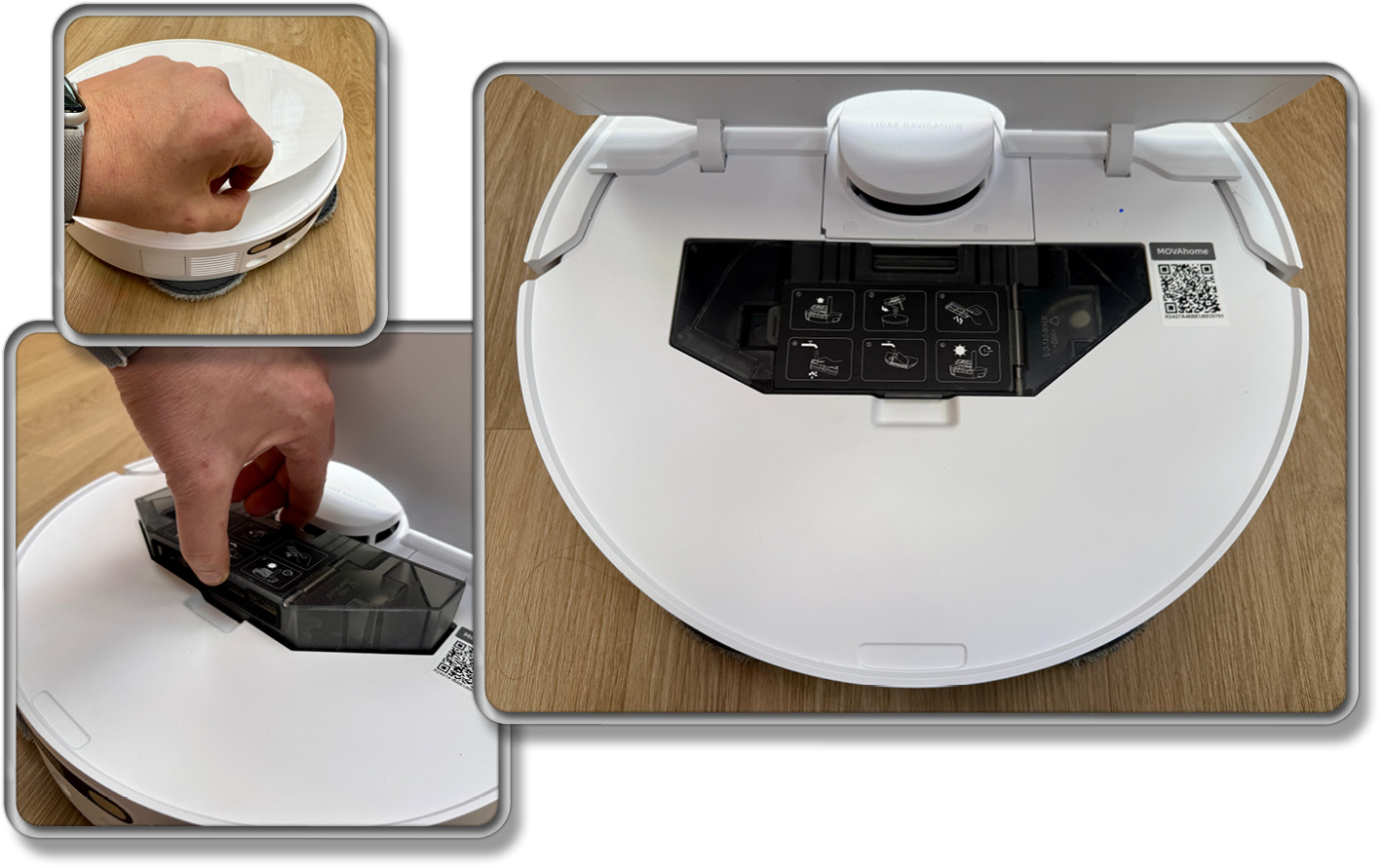

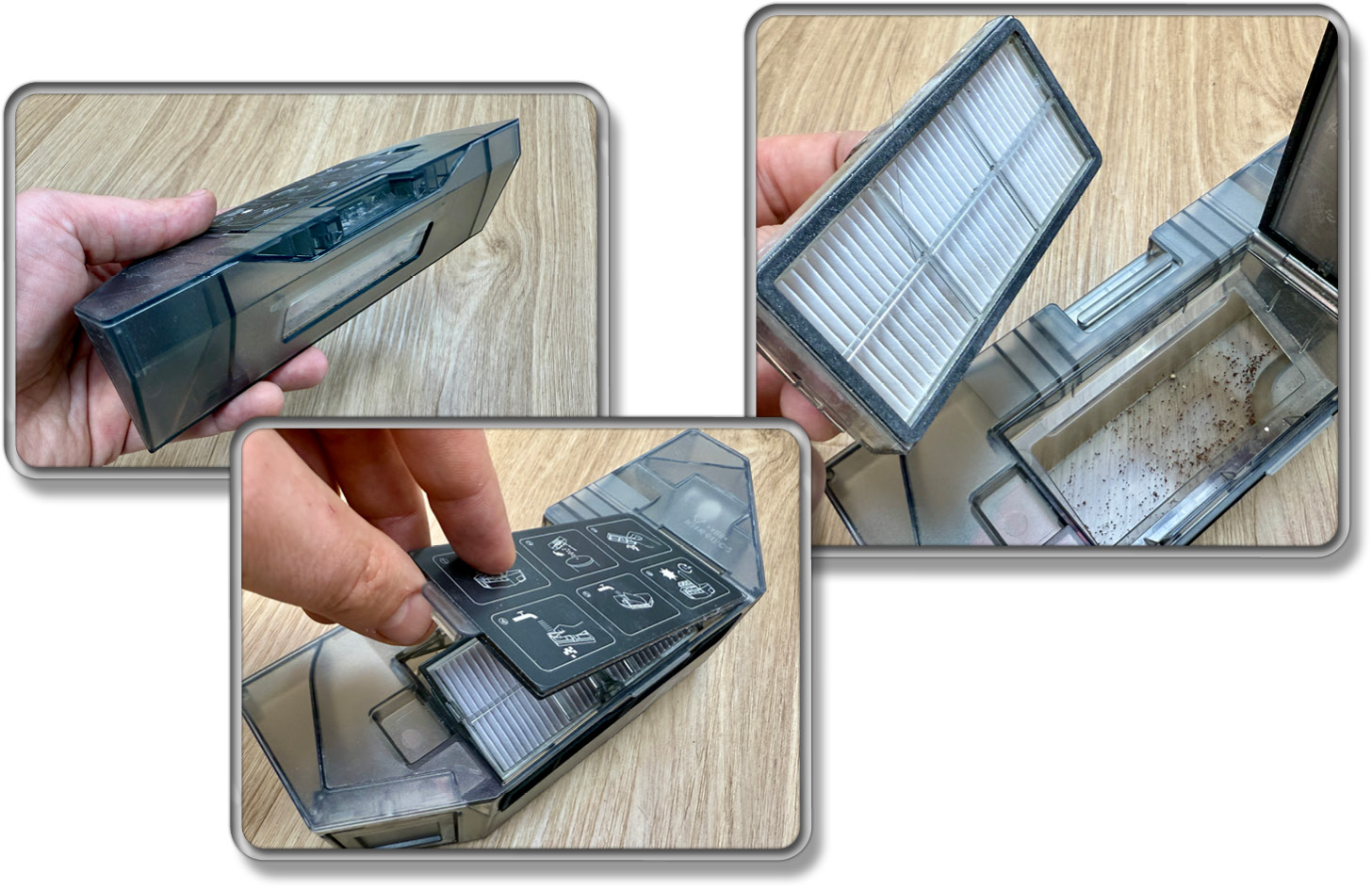

STAUBBEHÄLTER | Muss man ihn von Hand entleeren?
Der transparente Staubbehälter besitzt keine eigene Öffnung für das manuelle Entleeren, da die mitgelieferte Multifunktionsreinigungsstation das Entleeren vollautomatisch übernimmt. Am Heck des Staubbehälters ist ein Feinstaubfilter befestigt, der nochmals durch ein Abfangsieb von grobem Schmutz geschützt wird. Sowohl der Staubbehälter als auch der Feinstaubfilter lassen sich einfach mit Wasser ausspülen. Über den Staubfilter kommt man auch ans Innere des Tanks.
Das ist der Staubbehälter vom Mova E30 Ultra

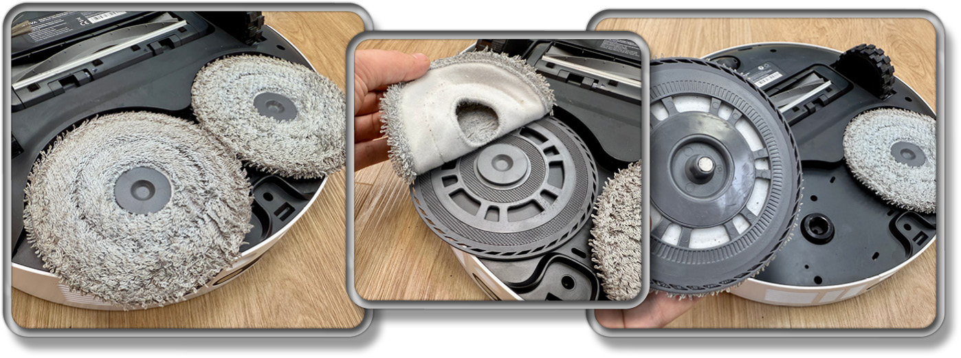

WISCHMOPPS | Abnehmbar für die Waschmaschine
Die Qualität der Wischmopps ist hingegen nicht so gut wie die der Dreames, da sie deutlich dünner sind. Sie bestehen aus Mikrofaser und können zur gelegentlichen Reinigung in der Waschmaschine abgezogen werden. Sie haften mittels Klettverschluss an den runden Mopphalterungen. Diese können ebenfalls abgenommen werden, da sie magnetisch am Saugroboter befestigt sind. Einen ausfahrbaren Wischmopp, der am Rand entlang reinigt, gibt es nicht.
Die Wischmopps des Mova E30 Ultra können abgenommen und in die Waschmaschine gegeben werden

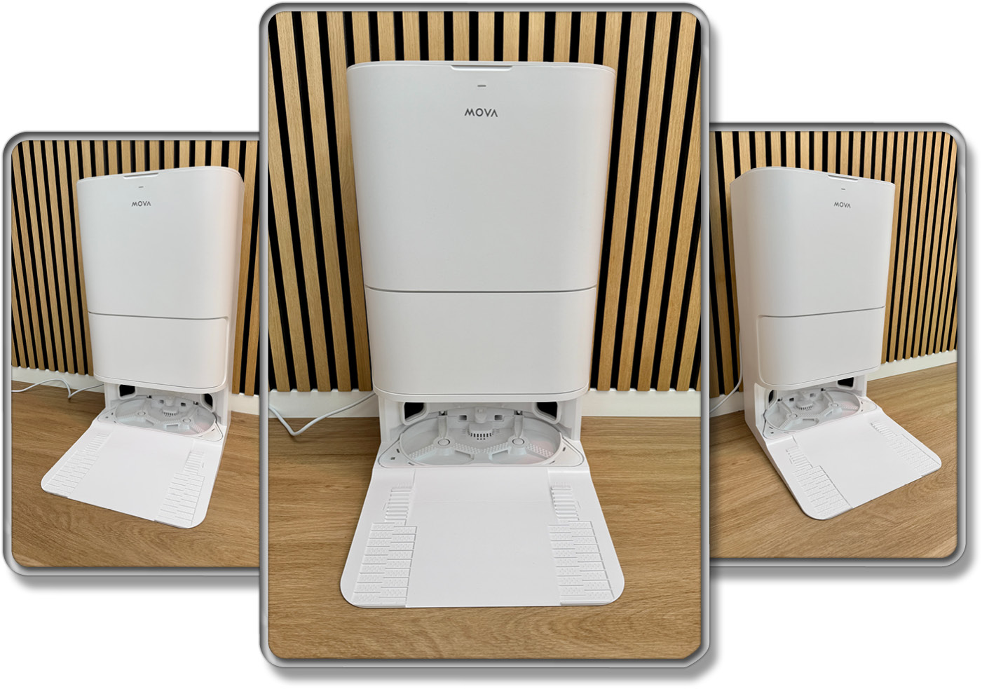

REINIGUNGSSTATION | Weggelassene Features zugunsten des Preises
Die Reinigungsstation des MOVA E30 Ultra ist absolut identisch zu der des Dreame L10s Ultra Gen 2. Jedoch hat man bei dieser Station bewusst Features wegrationalisiert, um den Preis günstig zu halten. Das finde ich persönlich gar nicht so toll, aber so ist es eben.
Das ist die Reinigungsstation des Mova E30 Ultra

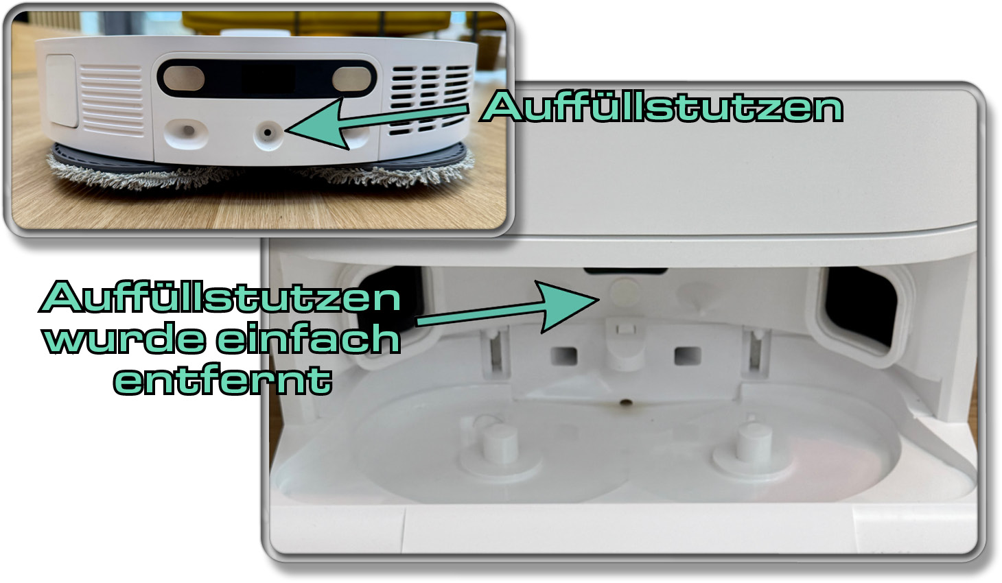

Wassertankbefüllung | Alles Fake!
Der Saugroboter selbst besitzt einen Auffüllstutzen auf der Rückseite. Man möge meinen, damit könnte die Station, wie es bei den Dreames der Fall ist, den internen Wassertank des Roboters befüllen. Pustekuchen! Der Auffüllstutzen ist Fake, da in der Station der Gegenpart für die Auffüllung fehlt. Somit holt sich der MOVA E30 Ultra sein Wasser rein durch die Moppwäsche. Einen integrierten Wassertank und somit eine aktive Wischfunktion gibt es nicht.
Trotz Auffüllstutzen, kann die Station des Mova E30 Ultra, diesen nicht mit Wasser auffüllen

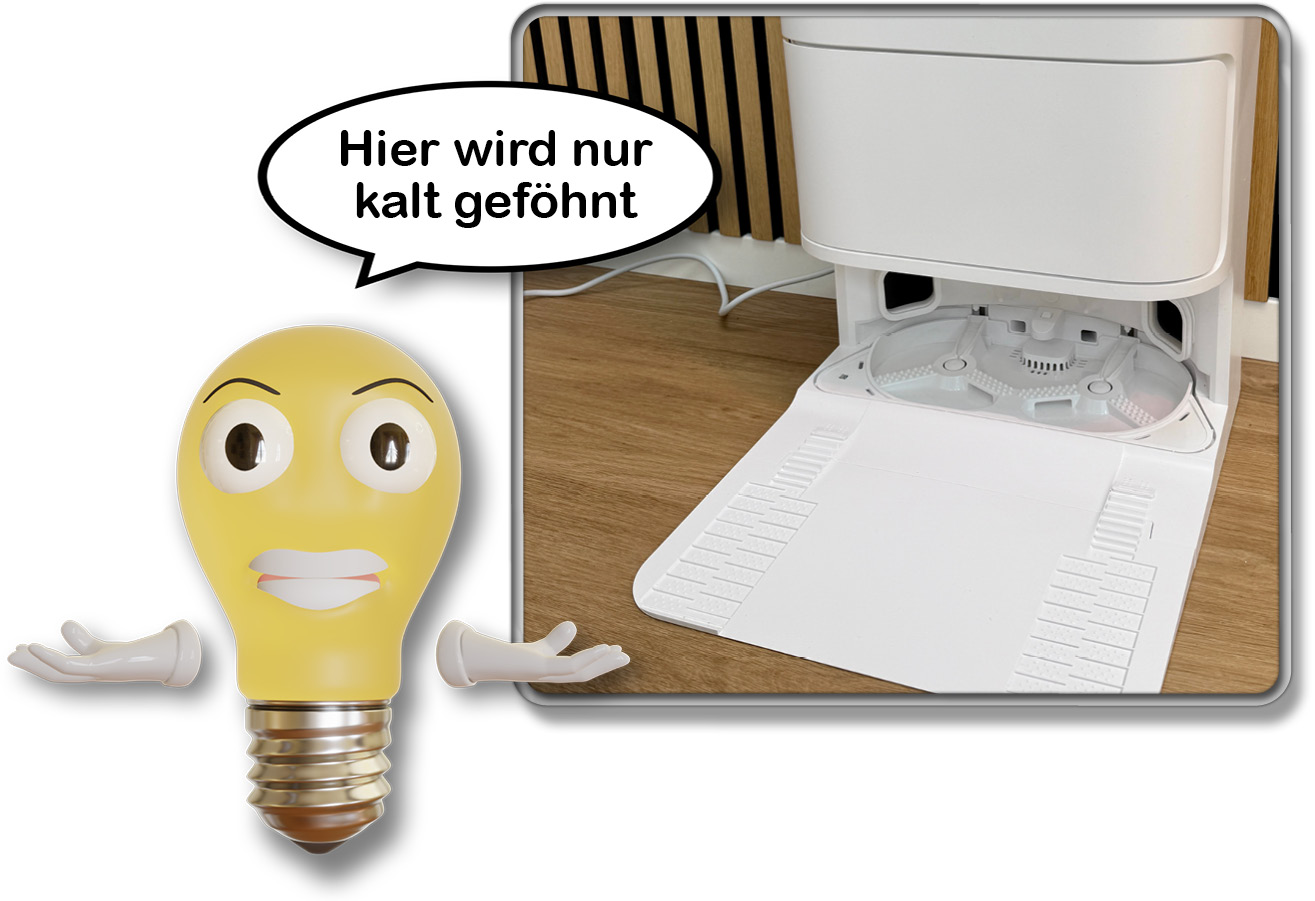

Mopptrocknung | Auch hier wurde gespart
Der MOVA E30 Ultra besitzt eine Mopptrocknungsfunktion, die nach der Moppwäsche automatisch startet. Jedoch kann sich dieser Prozess ziemlich in die Länge ziehen, da es sich beim MOVA E30 Ultra um eine Kaltlufttrocknung handelt. Diese kann bis zu einer Dauer von 12 Stunden eingestellt werden, damit die Mopps wirklich trocken werden. Das macht aber auch leise Geräusche, die man dann 12 Stunden lang hört.
Die Mopptrocknung des Mova E30 Ultra wird mit kalter Luft realisiert

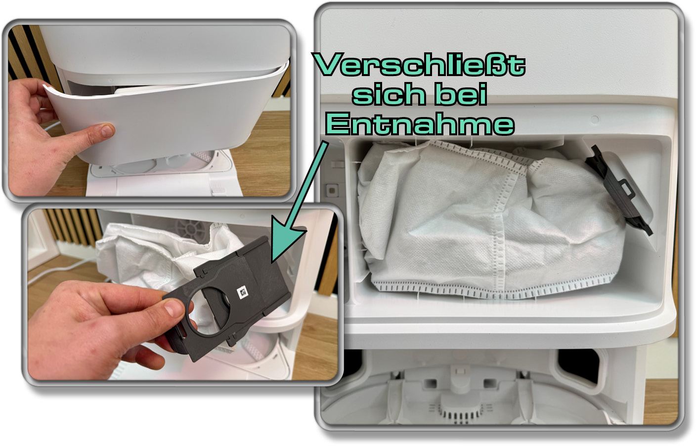

Absaugstation | Kein händisches Entleeren des Staubbehälters
Hinter der weißen Abdeckung der Station des MOVA E30 Ultra befindet sich die Absaugstation. Nach jeder Reinigung kehrt der Saugroboter zu seiner Station zurück und ein hörbarer Unterdruck saugt den aufgenommenen Schmutz im Staubbehälter in einen Staubbeutel in der Station. Dieser ist einfach zu entnehmen und verschließt sich zudem selbst, sodass man nicht mit dem Schmutz in Berührung kommt. Leider liegt kein weiterer Ersatzbeutel im Lieferumfang bei.
Der Staubbeutel der Station verschließt sich selbst bei Entnahme

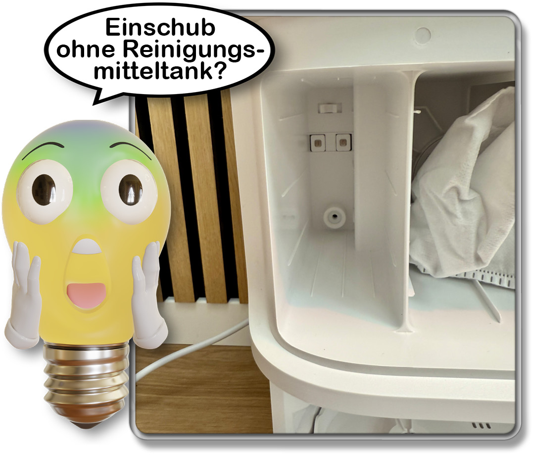

Reinigungsmitteltank | Wo ist er nur hin?
Was auffällt, wenn man die Abdeckung an der Front abnimmt, ist die Aussparung für den Reinigungsmitteltank. Dieser fehlt jedoch komplett und wurde mal wieder aus Kostengründen wegrationalisiert. Lustigerweise kann man den Tank vom Dreame L10s Ultra Gen 2 herausnehmen und in den MOVA E30 Ultra einsetzen. Man könnte also einen Reinigungsmitteltank selbst nachkaufen und diesen einsetzen. Doch ob die Mechanik dahinter wirklich funktioniert, bleibt ein Rätsel.
Zwar besitzt die Station einen Einschub für den Reinigungsmitteltank, nur wurde dieser leider einfach weggelassen

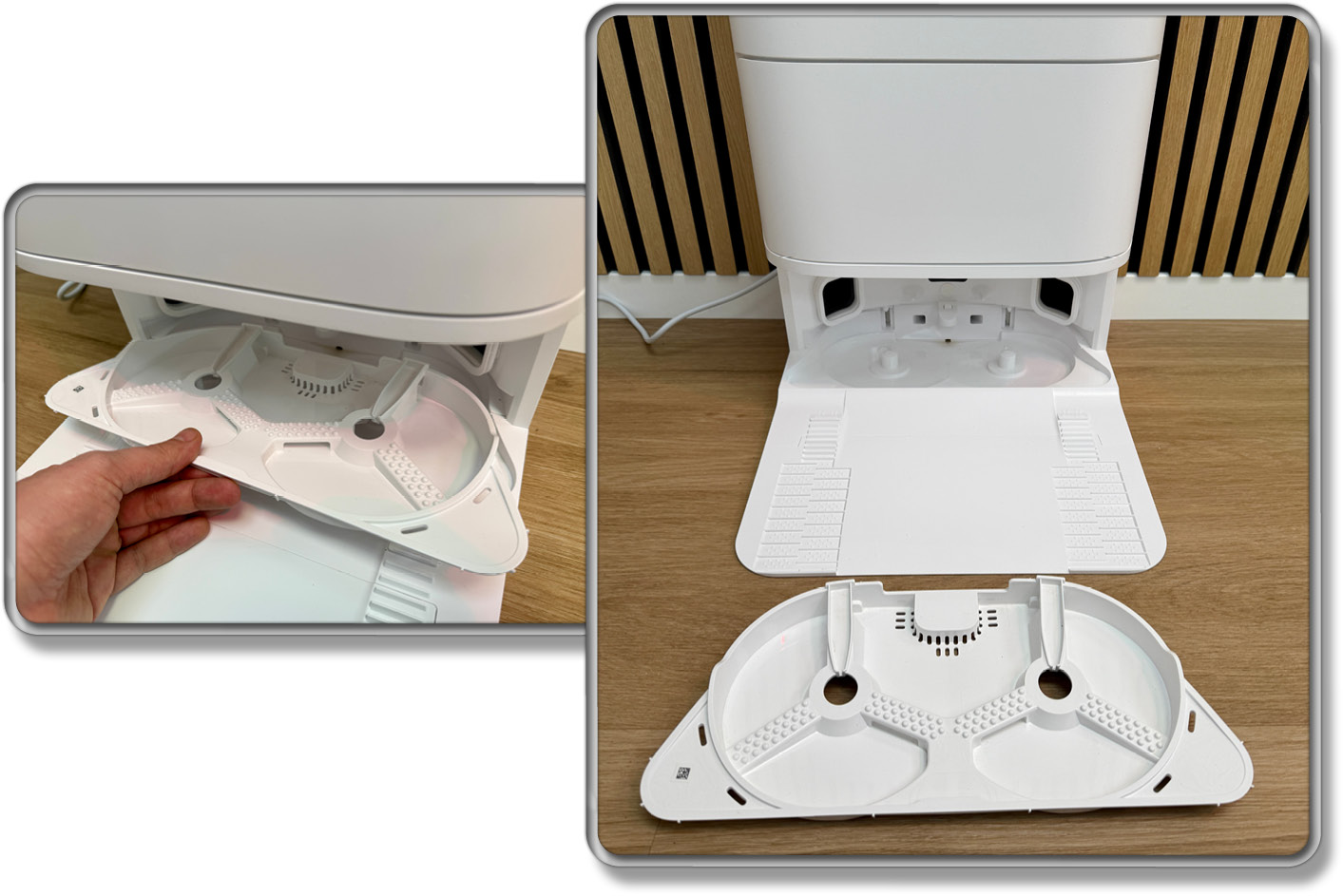

Waschschale | Für die manuelle Reinigung gedacht
Die eingesetzte Waschschale, auf der die Wischmopps gereinigt werden, kann für die manuelle Reinigung entnommen werden. Sie besteht vollständig aus Kunststoff und kann unter fließendem Wasser mithilfe der mitgelieferten Reinigungsbürste gesäubert werden. Eine automatische Reinigungsfunktion der Waschschale ist nicht mit an Bord. Das gelegentliche Auswaschen ist auch notwendig, da dort viel Schmutz hängen bleibt.
Die Waschschale des Mova E30 Ultra kann entnommen werden

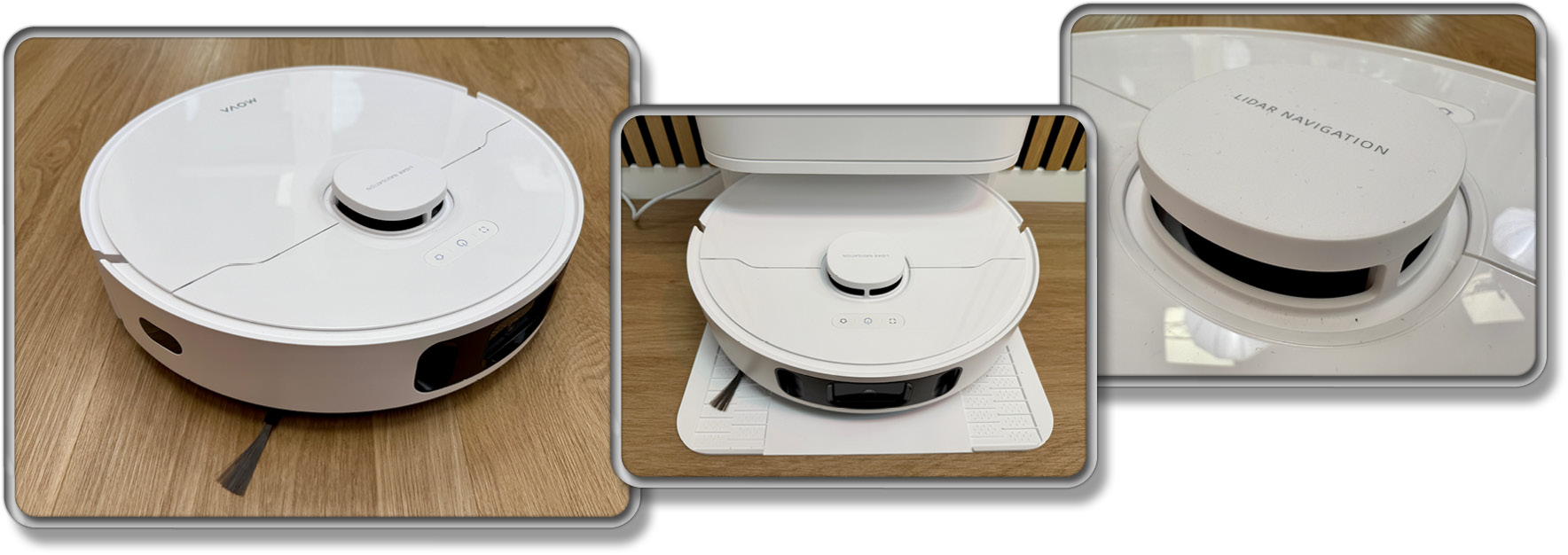

NAVIGATION | So findet sich der MOVA E30 Ultra zurecht

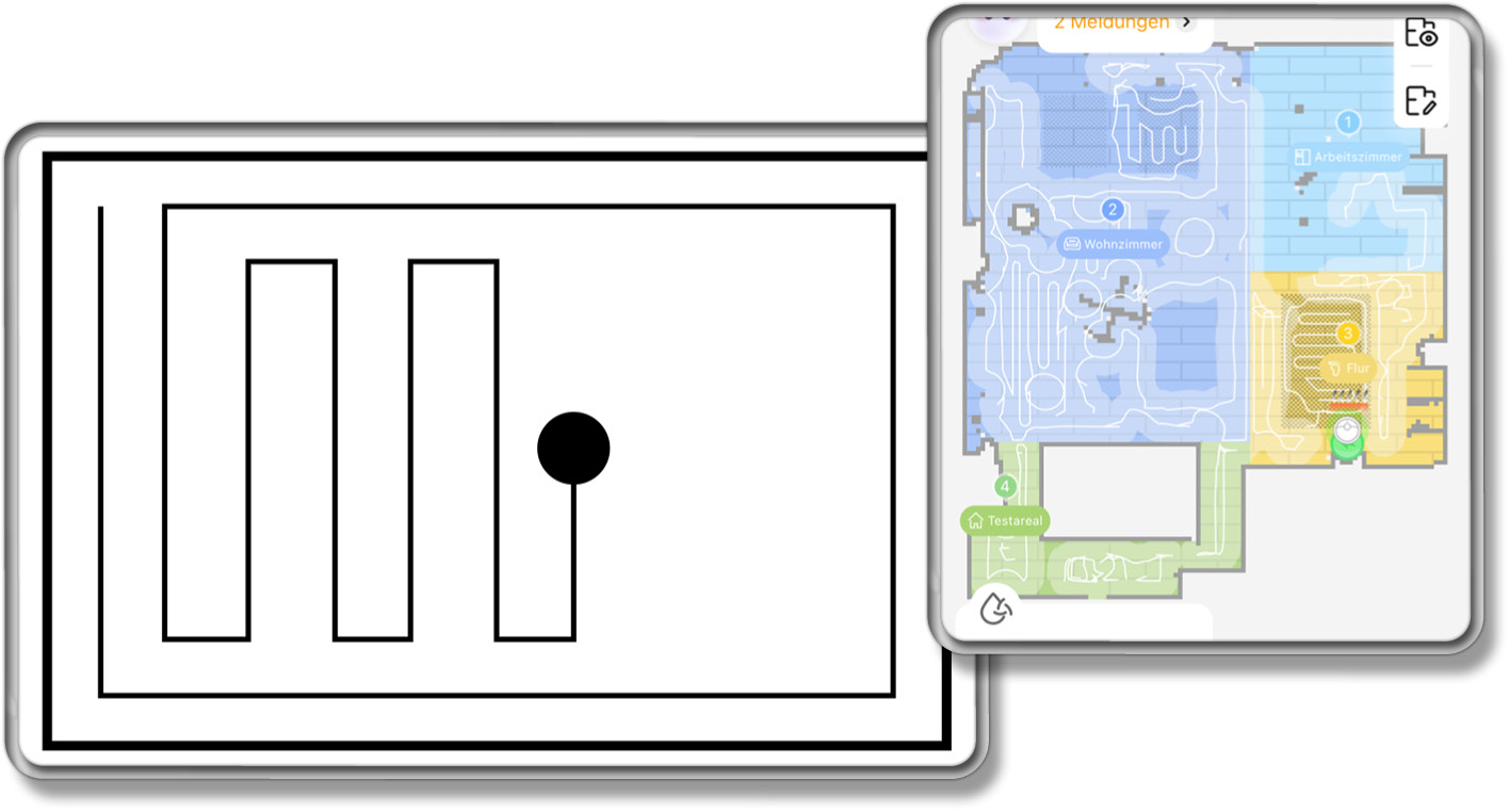

Der MOVA E30 Ultra besitzt einen Lasernavigationsturm, der einen LiDAR-Sensor enthält. Dieser Sensor wirft einen Laserstrahl aus, der von Objekten, Wänden und Ähnlichem reflektiert wird. Das Licht wird wieder eingefangen und der Abstand zu den genannten Gegebenheiten wird daraufhin berechnet. So ist der Saugroboter in der Lage, in geraden Bahnen zu fahren und eine Raumkarte zu erstellen, die man im Nachhinein mit Funktionen belegen kann. So lassen sich Sperrzonen einstellen oder verschiedene Räume einteilen.

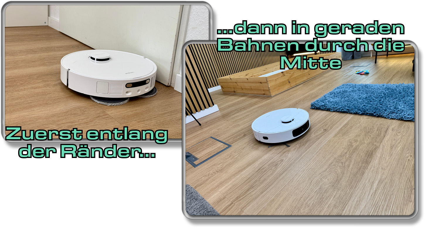

Der Mova E30 Ultra navigiert intelligent in geraden Bahnen

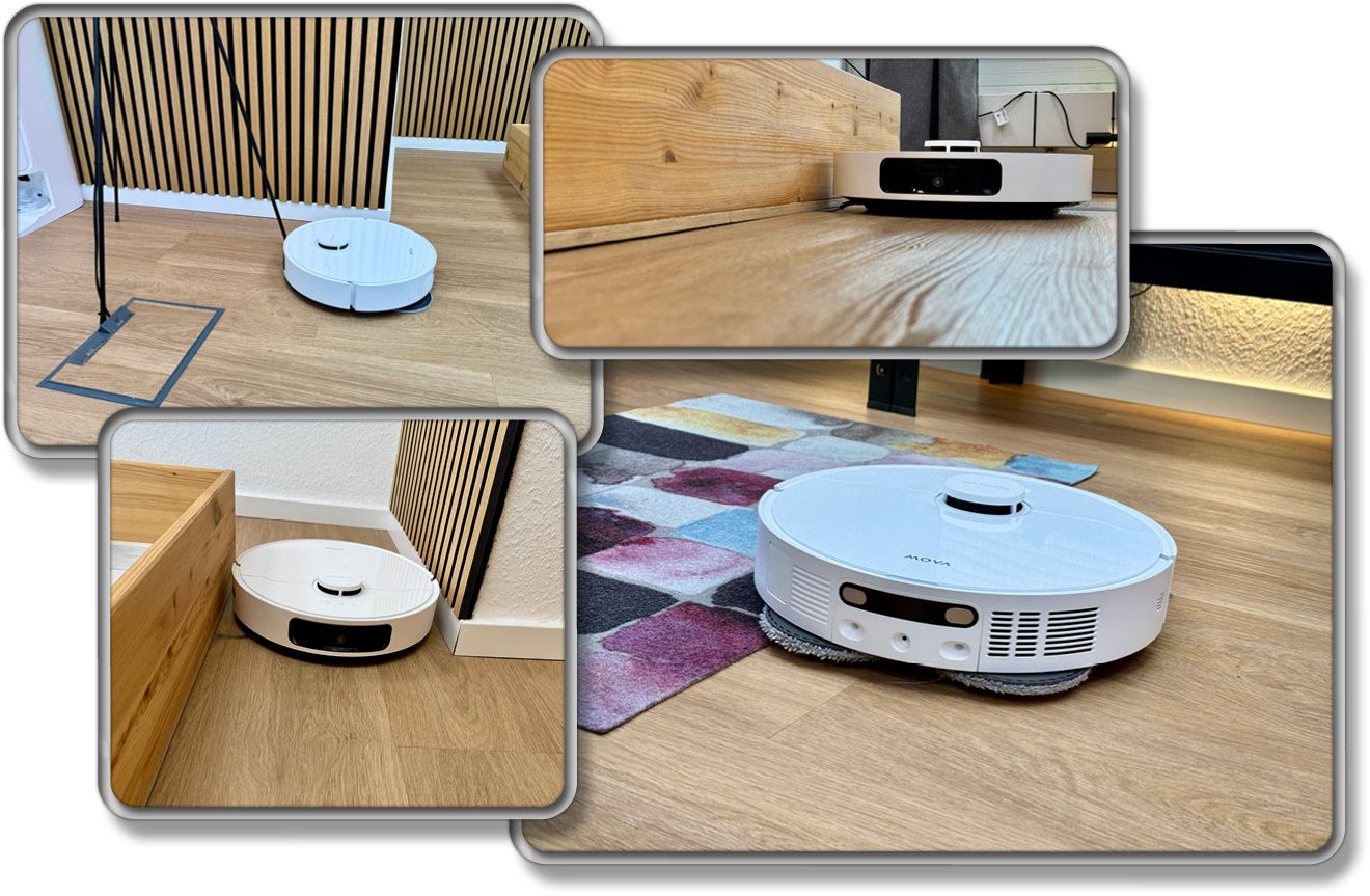

Praxis | So geht er vor
Der MOVA E30 Ultra hat die Navigationstechnologie der heutigen Flaggschiffe bekommen, muss jedoch auch ein paar Abstriche einbüßen. Zuerst fährt er entlang der Ränder und kehrt dann in die Mitte der Räume ein. So geht er Raum für Raum vor, bis der ganze Haushalt gereinigt wurde.
Der Mova E30 Ultra navigiert zuerst am Rand entlang, dann durch die Mitte in geraden Bahnen
Dabei ist aufgefallen, dass er sogar Engstellen befährt, was dem Dreame L10s Ultra Gen 2 schwerer fiel. Ebenfalls hat die Reinigung Dreame-typisch ziemlich lang gedauert. Der Roboter versucht dabei aber stets vorsichtig zu sein. Teppiche werden erst nach der Reinigung des Hartbodens separat angefahren und gereinigt, doch die Fahrt über diesen stellt sich oft als chaotisch heraus.
Der Mova E30 Ultra meistert Engstellen, befährt Teppich jedoch chaotisch

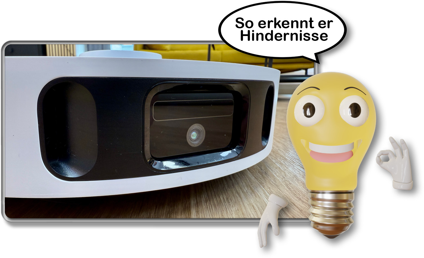

HINDERNISSE | Wie gut ist die Obstacle Avoidance?

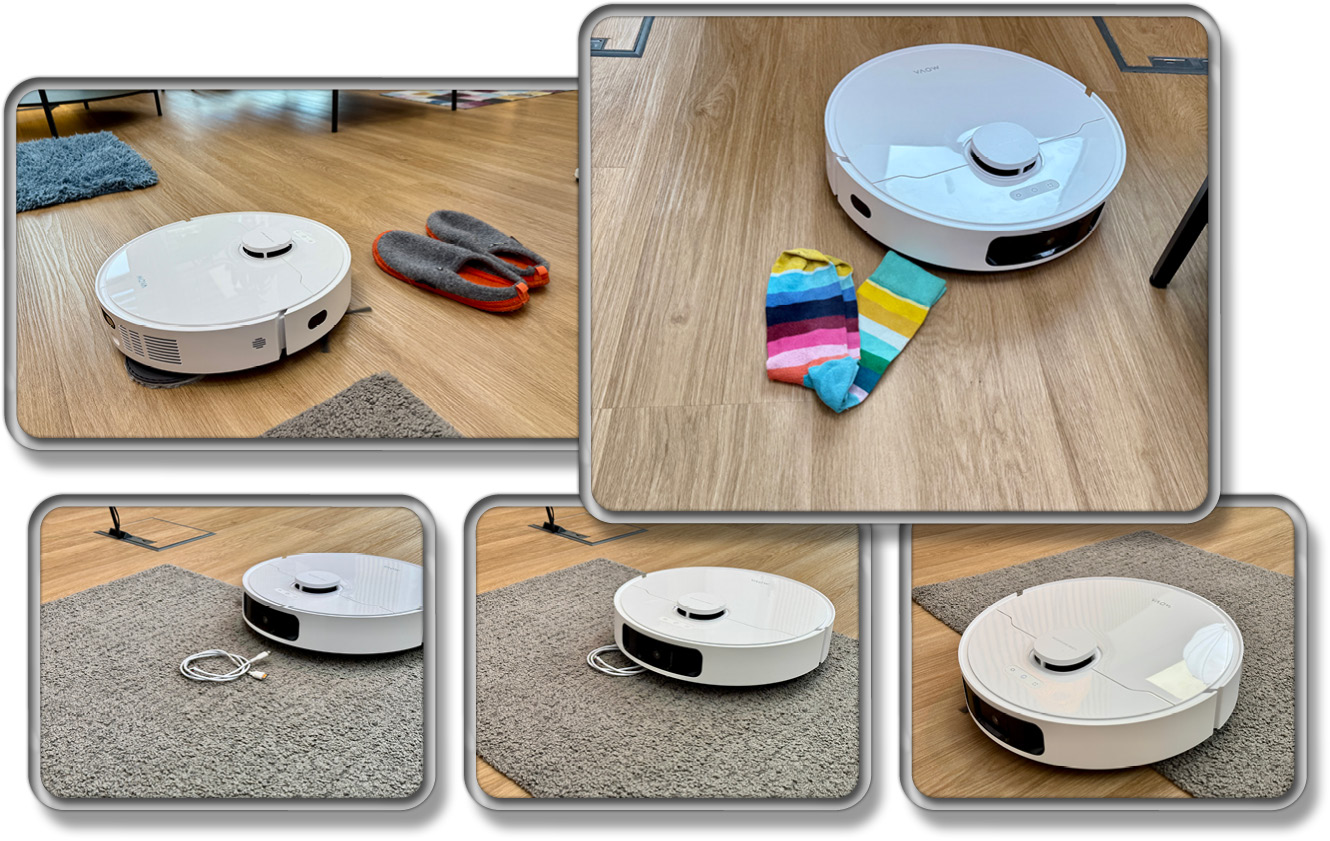

MOVA setzt beim MOVA E30 Ultra auf eine Obstacle Avoidance, die aus Kreuzlasern und einer Kamera besteht. Keine Sorge, ein Live-Bild liefert sie über die Kamera bzw. App nicht. Wahrscheinlich dient die Kamera nur dazu, Hindernisse zu klassifizieren und sie besser zu erkennen.
Der Mova E30 Ultra verfügt über eine Obstacle Avoidance in der Front
Praxis | So gut ist die Hinderniserkennung wirklich
Unsere ausgelegten Hindernisse, die aus Socken, Hausschuhen und einem Kabel bestehen, hat der MOVA E30 Ultra zwar großteils erkannt, das Kabel jedoch hat er überfahren. Die Socken und Hausschuhe wurden lediglich gestreift bzw. verschoben, aber nicht gefressen. So bietet die Obstacle Avoidance für solche Zwecke eine ordentliche Hinderniserkennung, jedoch ist sie nicht zu 100 Prozent genau. Das gleiche Ergebnis lieferte auch schon der Dreame L10s Ultra Gen 2, was mich zu der Annahme verleitet, dass es sich hierbei ebenfalls um die AI Action Obstacle Avoidance, nur ohne erkenntlichen Namen, handelt.
Die Obstacle Avoidance des Mova E30 Ultra funktioniert gut, aber nicht perfekt

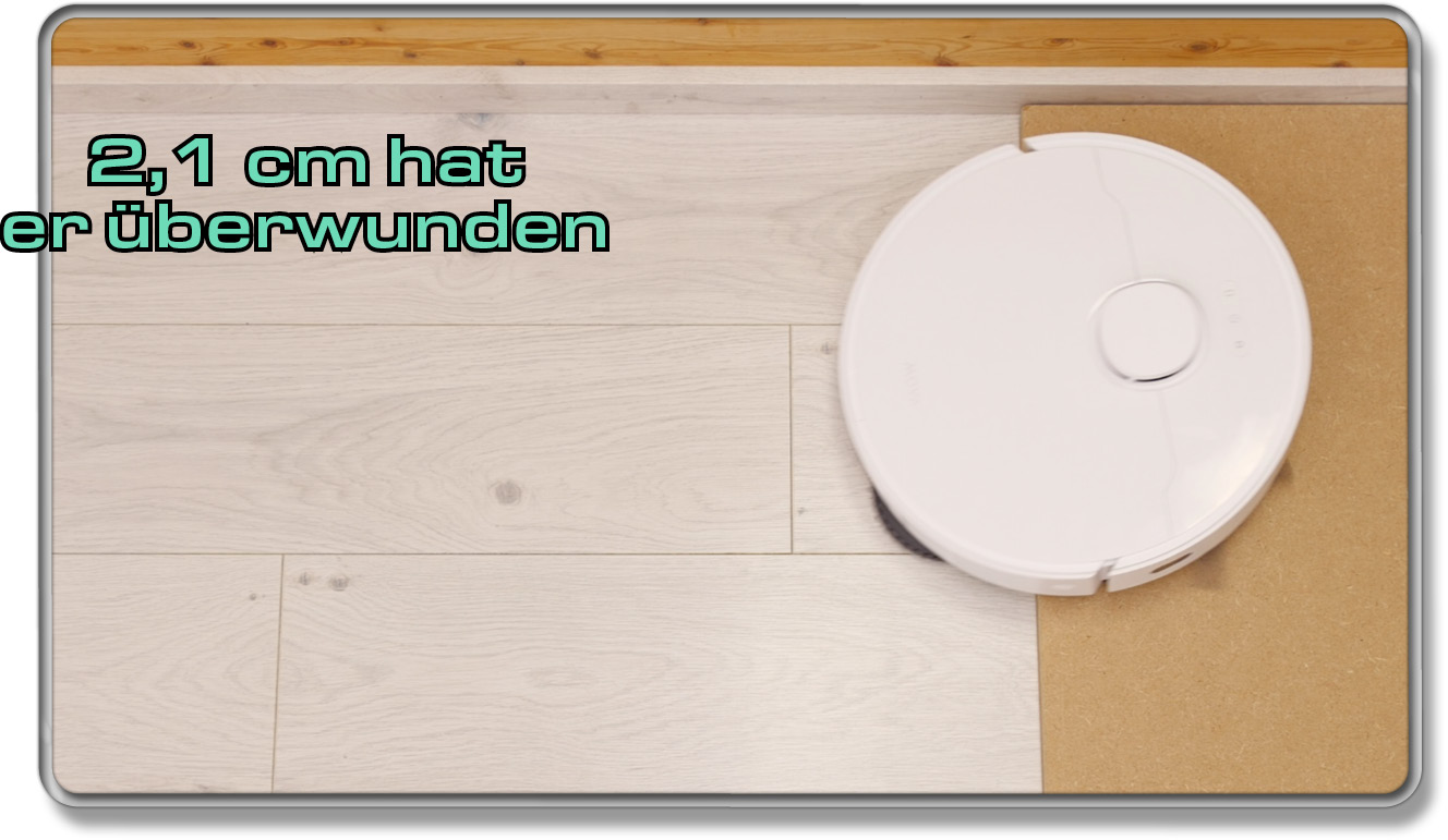

Klettern | So hoch dürfen Türschwellen sein
Beim Thema Klettern wiederum kommt dem MOVA E30 Ultra augenscheinlich seine Obstacle Avoidance in die Quere. Wir haben verschieden hohe Bretter in unserem Areal ausgelegt, die er überwinden sollte. Dabei hat der Roboter die hohen Kanten erst als Hindernis wahrgenommen und sie gemieden. Als wir den Test schon beinahe abgehakt hatten, hat er nach seiner Reinigung tatsächlich noch einmal Anlauf genommen und konnte so eine scharfe 90° Kante mit einer Höhe von 2,1 cm überwinden. Das ist ein ordentliches Ergebnis.
Beim klettern konnte der Mova E30 Ultra 2,1 cm überwinden

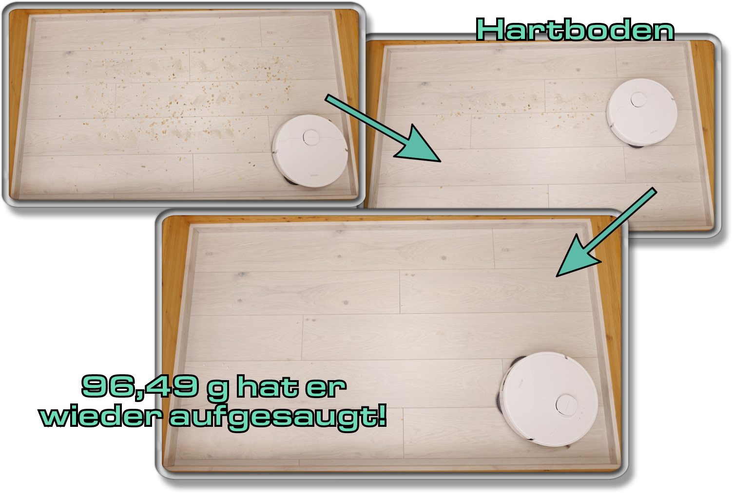

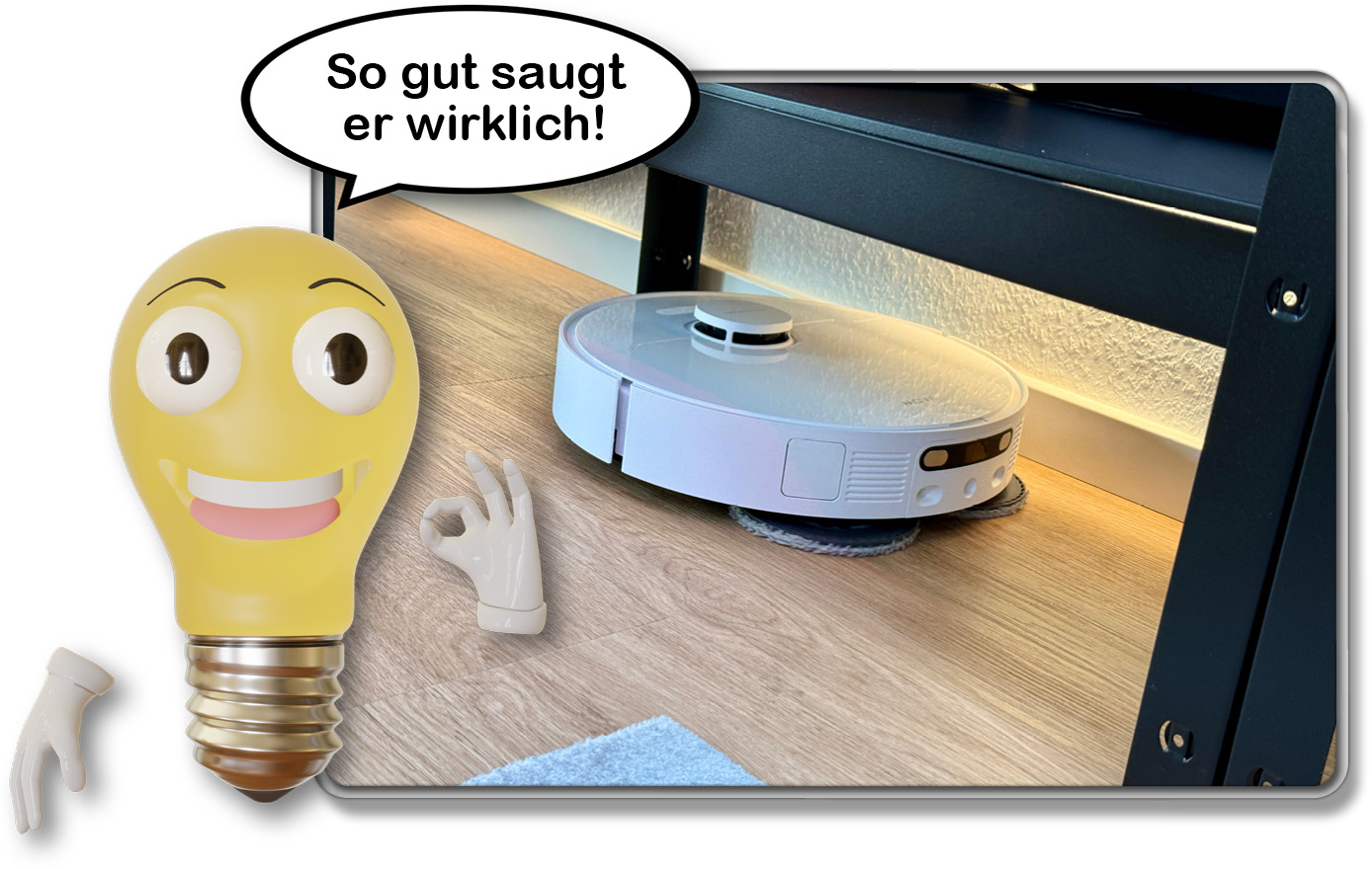

Hartboden | Die ermittelte Saugleistung auf Laminat
Auf Laminat könnte man meinen, dass alle Saugroboter inzwischen eine solide Leistung abliefern – aber weit gefehlt. Der MOVA E30 Ultra hat sich für ein einmaliges Befahren des Testareals entschieden, was die Dreames auch machen. In seiner ersten Fahrt, die auch ausschlaggebend für die Bewertung ist, hat er 96,49 g des verteilten Schmutzes wieder aufsaugen können. Das ist ein gutes, aber kein Spitzenergebnis.
Mova E30 Ulta - Die ermittelte Saugleistung auf Hartboden
Fairerweise haben wir ihn danach auf eine zweite Fahrt geschickt und hier konnte er noch einmal 2,72 g aufnehmen, was einem Ergebnis von 99,21 g entspricht. Das zählen wir jedoch nicht, weil wir die Saugroboter lediglich einmal durch das Areal zum Saugen schicken. Wir möchten keine Einstellungen vorher vornehmen müssen, da er auch im Haushalt nur einmal fahren würde.
Mova E30 Ulta - Die ermittelte Saugleistung auf Laminat - zweite Runde

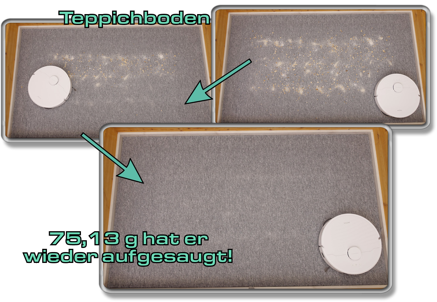

Teppichboden | Die ermittelte Saugleistung auf Teppich
Auf dem Teppichboden haben wir ihm dasselbe Szenario vor die Füße gelegt und auch hier hat er sich lediglich für eine einfache Fahrt entschieden. Jedoch mussten wir hier nicht die Saugleistung im Vorfeld auf ein Maximum stellen, da er den Teppich selbstständig erkannt hat. Dennoch hat er ein Ergebnis von 75,13 g erreichen können, mit einer einzigen Fahrt. Das ist durchaus ein angemessenes Ergebnis.
Mova E30 Ulta - Die ermittelte Saugleistung auf Teppichboden
In seiner zweiten Fahrt, die wir wieder nicht werten und nur durchführen, um euch zu zeigen, was noch geht, hat er dann ein Ergebnis von 79,68 g erzielen können. Das ist wiederum ein Spitzenwert.
Mova E30 Ulta - Die ermittelte Saugleistung auf Teppich - zweite Runde

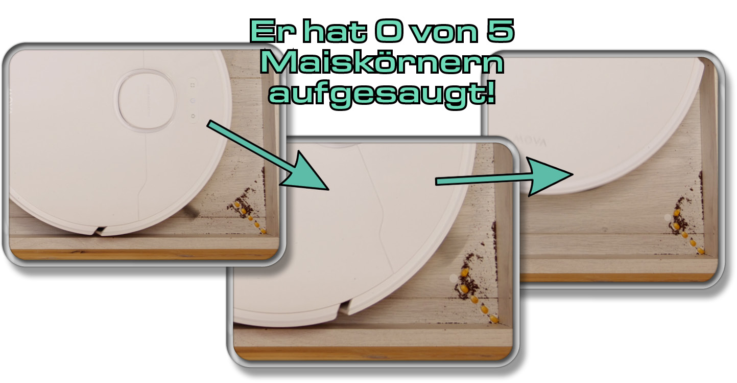

Ecken | Die ermittelte Reinigungsleistung in Ecken
Natürlich interessiert uns auch, was der MOVA E30 Ultra aus den Ecken fegen kann. Dazu verteilen wir fünf Maiskörner im gleichen Abstand zueinander in einer Ecke unseres Testareals, die der Saugroboter im besten Fall alle aufnehmen soll. Hier hat sich jedoch gezeigt, dass der MOVA E30 Ultra Ecken überhaupt nicht mag. Er hat kein einziges Maiskorn aus der Ecke fegen können. Er hat lediglich etwas vom verstreuten Kaffeepulver aufgesaugt.
Mova E30 Ulta - Die ermittelte Saugleistung in Ecken

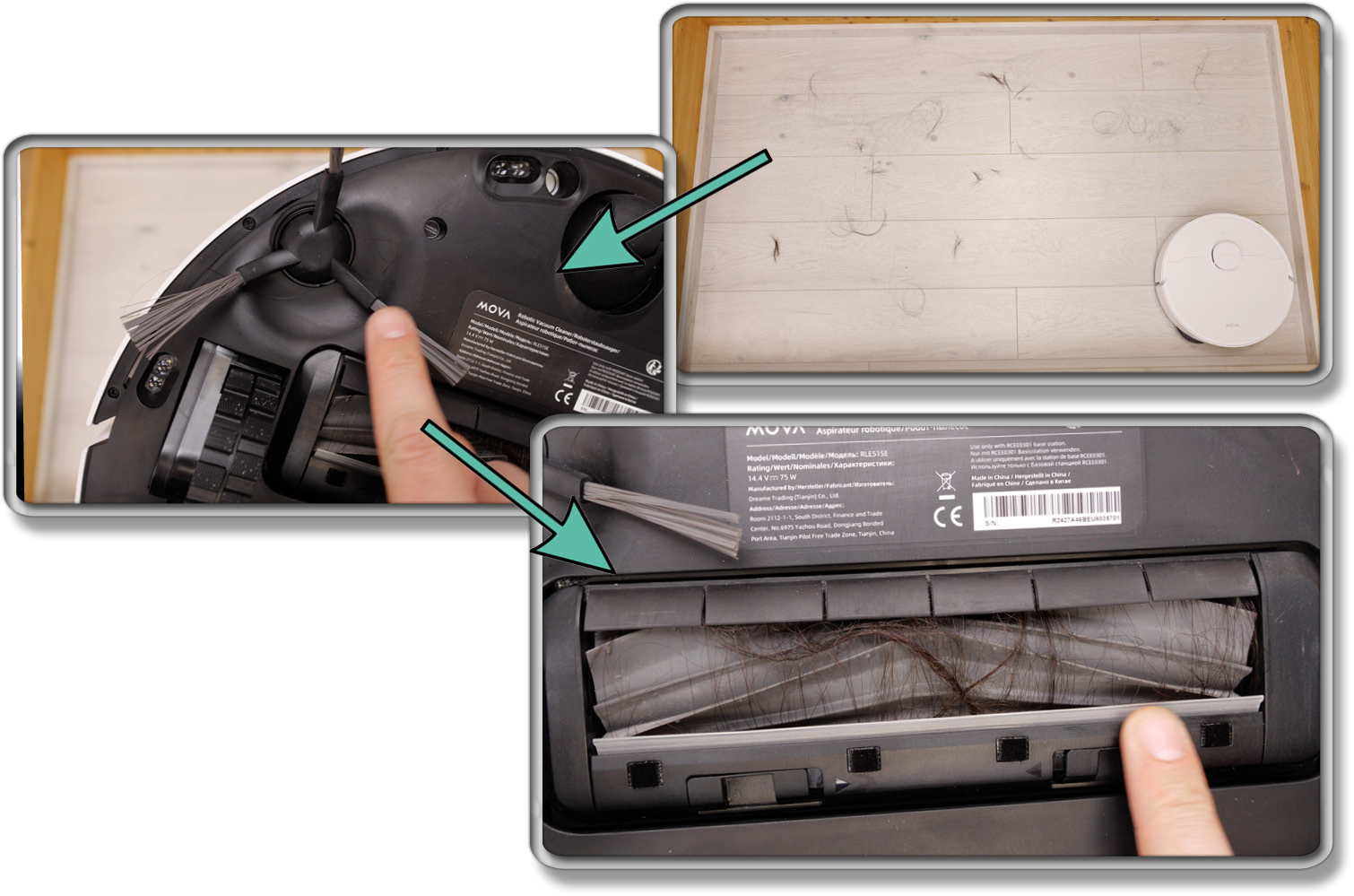

Haare | Wie gut saugt er Haare auf?
Der MOVA E30 Ultra besitzt, bis auf seine Bodenbürste aus Kunststoff, keine spezielle Antihaaraufwicklung. Wir haben in unserem Testareal 0,5 g 30 cm langes Haar verteilt und 0,5 g 5 cm langes Haar. Das hat er im Saug- & Wischmodus aufnehmen müssen. Herausgestellt hat sich, dass von der verteilten Menge noch knapp 0,4 g in Seitenbürste, Wischmopps und Bodenbürste verwickelt waren. Er hat 0,6 g der Haare aufsaugen können. Das ist uns entschieden zu viel Haar, das nicht im Staubbeutel der Station landete.
Mova E30 Ulta - Die ermittelte Saugleistung mit Haaren

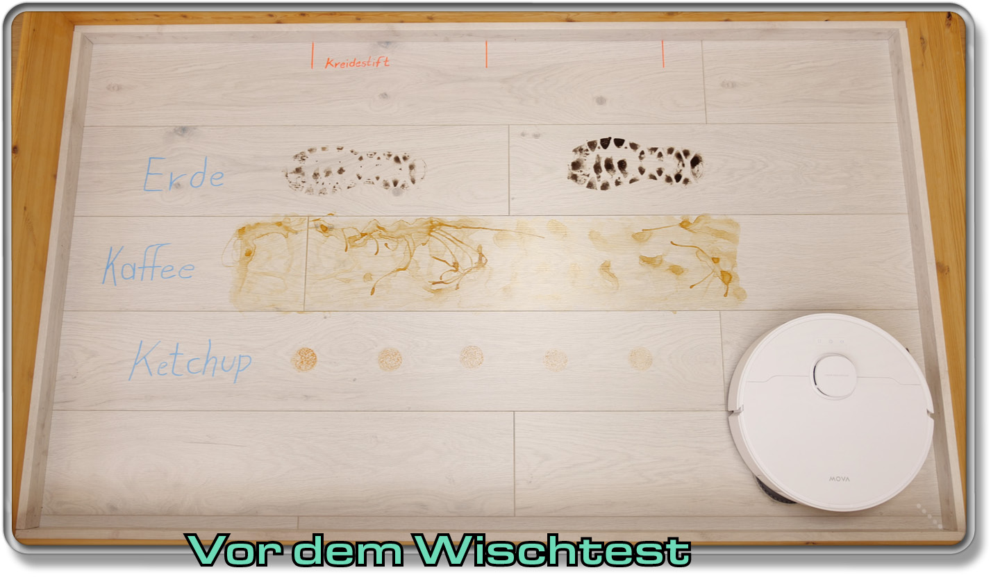

Der MOVA E30 Ultra besitzt rotierende Wischmopps, jedoch keine aktive Wasserzufuhr. Das Wasser holt er sich durch die Moppwäsche der Station in seine Wischmopps. Das führt jedoch zu einem Problem, das ich euch in den folgenden Tests aufzeigen möchte. Unser Testareal verschmutzen wir mit Erde, Kreidestiftkritzeleien, Kaffee und Ketchup, den wir 10 Minuten lang festfönen.
So sieht das Areal vor dem Wischtest aus

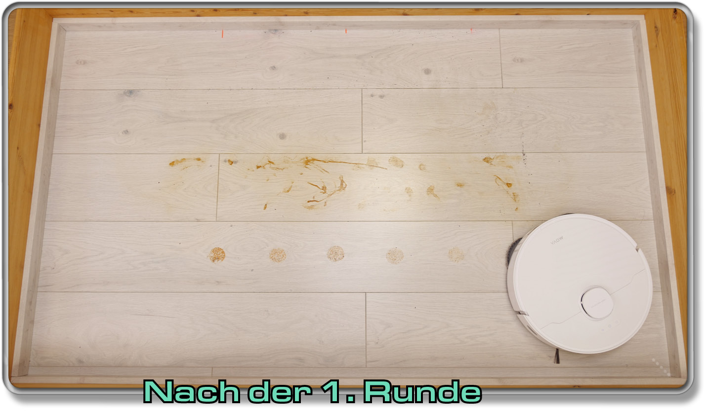

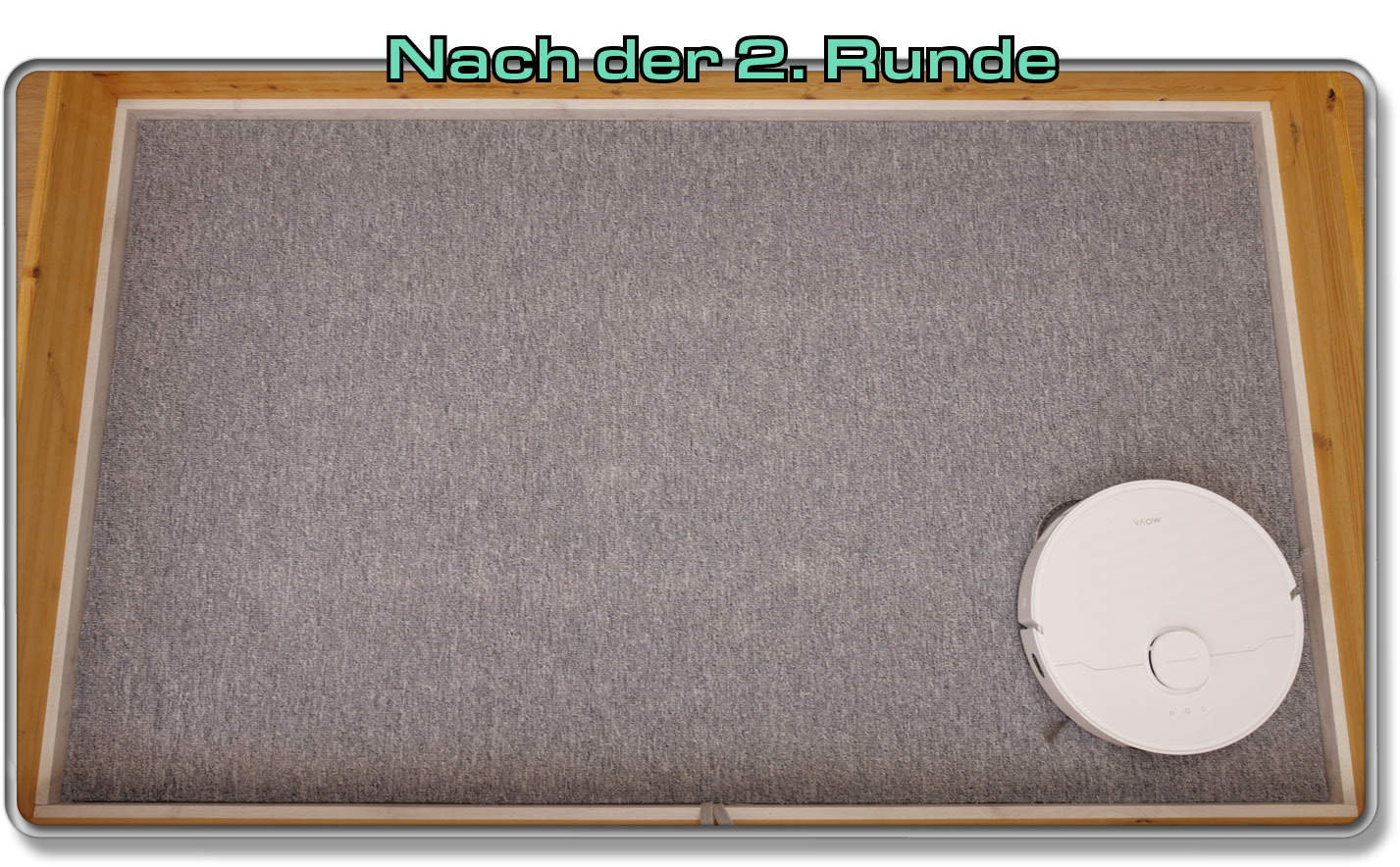

Wischtest | So gut wischt der MOVA E30 Ultra

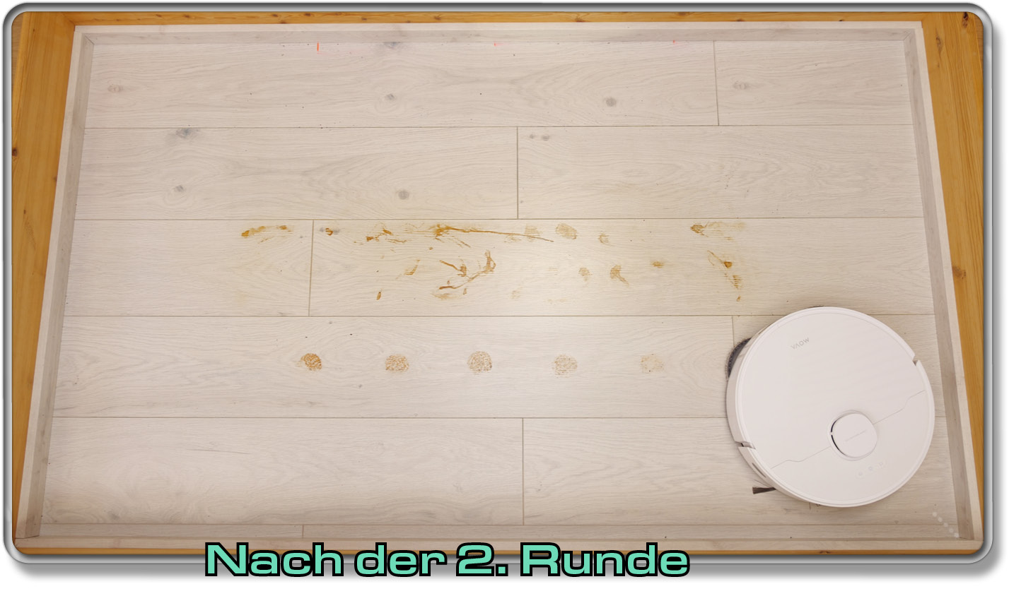

Was uns direkt aufgefallen ist, nachdem wir ihn durch den Wischtest gejagt haben: die Wischmopps trocknen ziemlich schnell aus. Das spiegelt sich auch im Wischtest wider. In seiner ersten Runde, die auch für uns zählt, hat er viele hartnäckige und sogar leichte Verschmutzungen auf dem Boden zurückgelassen. Im Vergleich zu anderen Saugrobotern ist das kein gutes Wischergebnis. Das liegt aber auch daran, dass die Wischmopps zu schnell trocken sind.
Nach der 1. Runde hat der Mova E30 Ultra ziemlich viel nicht weggewischt

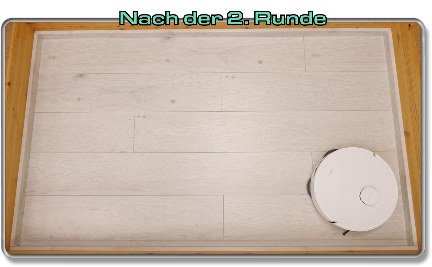

In seiner zweiten Runde sieht das ähnlich aus. Hier hat die Restfeuchte in den Wischmopps nicht mehr ausgereicht und bedeutend viel Schmutz ist im Testareal zurückgeblieben, wie man auf dem finalen Bild sieht.
Und auch nach der zweiten Runde sieht das Ergebnis nicht besser aus. Die Wischmopps sind viel zu trocken gelaufen.

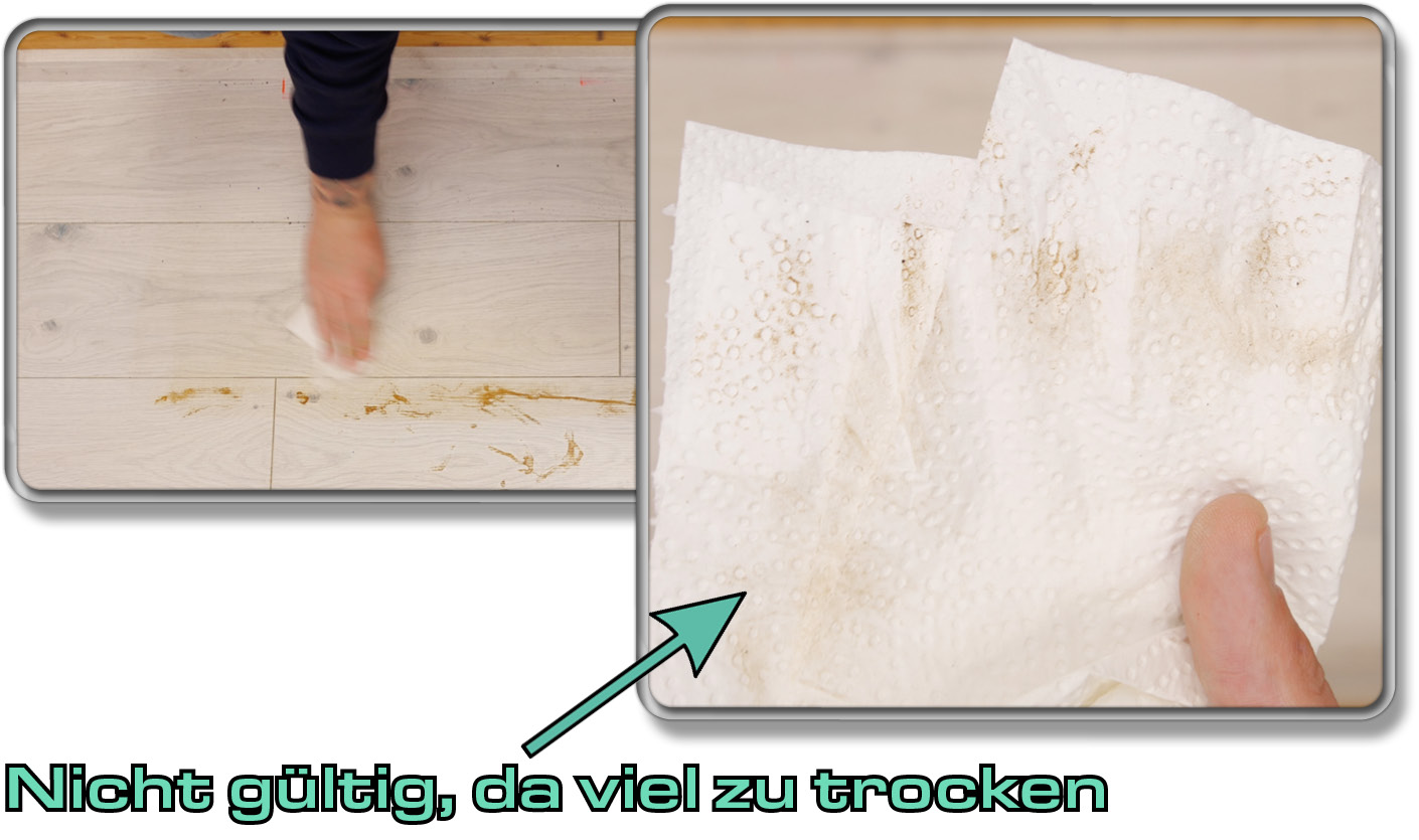

Saugfähigkeit | Wie viel Schmutzschleier blieb übrig?
Da das Testareal nicht sauber war, wollte ich mir in diesem Fall das weiße Tuch sparen. Als ich schon die Hälfte des Areals mit dem Wischsauger gereinigt hatte, dachte ich mir, ich muss es trotzdem aufzeigen. Also wischte ich mit einem weißen Tuch über die Stelle, die ich noch nicht manuell sauber gemacht hatte. Das hat jedoch kaum Effekt gehabt, da die Stellen staubtrocken waren. So kann ich nicht richtig aufzeigen, wie viel Schleier an Schmutz tatsächlich noch auf dem Boden zurückbleibt. Das ist aber angesichts des hinterlassenen Schmutzes auch nicht unbedingt notwendig, wie ich finde.
Die Saugfähigkeit konnte nicht überprüft werden, weil der Boden einfach schon zu trocken war nach der zweiten Runde

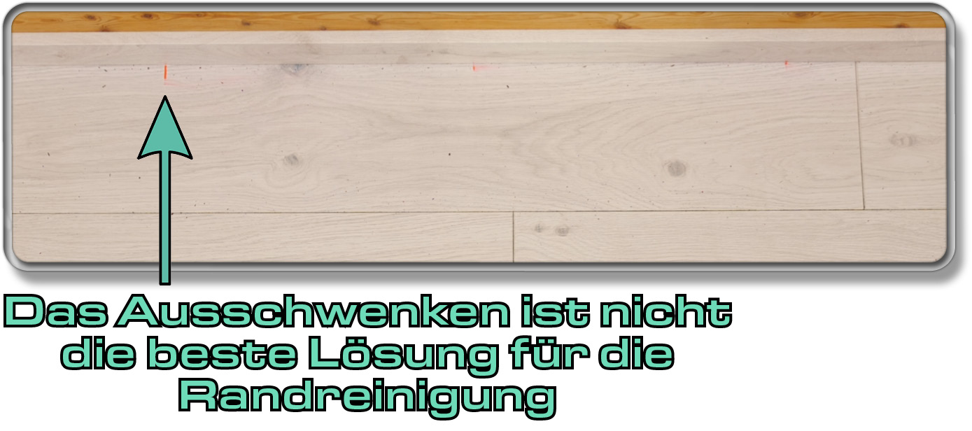

Der MOVA E30 Ultra kann so eingestellt werden, dass er mit dem Heck bis zum Rand ausschwenkt. Somit würde er zumindest ein wenig den Randbereich säubern. Im Wischtest hat er jedoch viel von unseren aufgezeichneten Kreidestrichen übrig gelassen, was deutlich zeigt, dass die Randreinigung mit einem ausfahrbaren Wischmopp deutlich effektiver ist als die durch das ausgeschwenkte Heck.
Die Randreinigung ist okay, aber das Ausschwenken ist nicht die beste Lösung

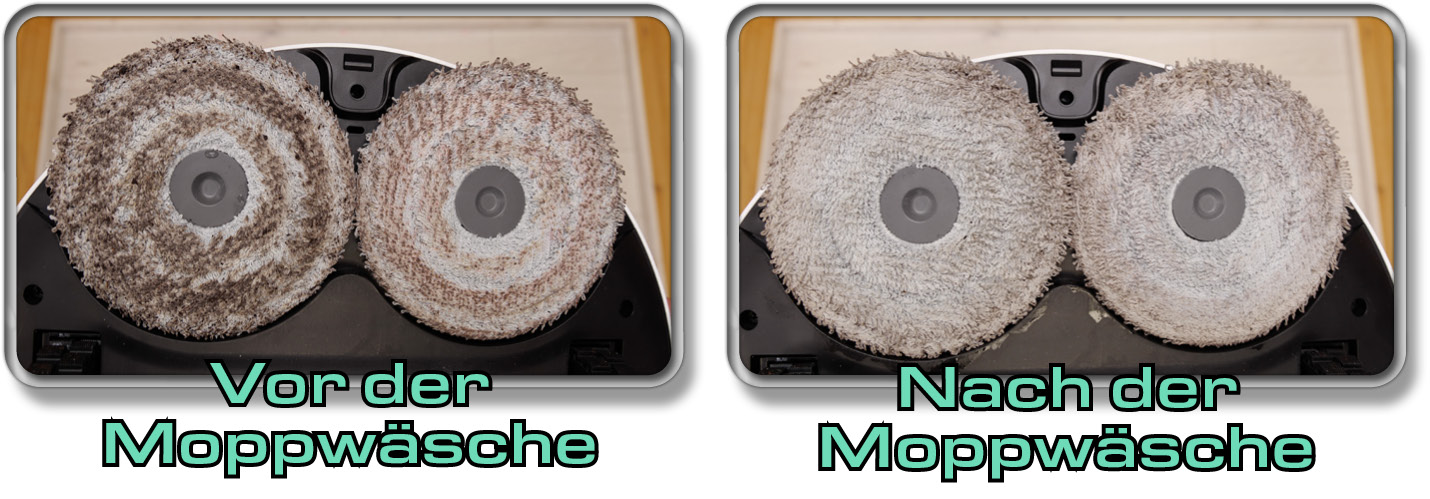

Vergleich | Vor und nach der Moppwäsche
Ich möchte euch aufzeigen, wie gut die kalte Moppwäsche des MOVA E30 Ultra tatsächlich arbeitet. So habe ich den Saugroboter nach dem Wischtest direkt in seine Station zur Moppwäsche gestellt. Hier zeigt sich schon ein deutlicher Unterschied. Obwohl sie nicht mit heißem Wasser reinigt, hat die Station die Wischmopps recht gut sauber bekommen. Zwar musste ich danach die Station selbst reinigen, denn sie war stark verdreckt, doch die Mopps waren gut sauber. Die Bodenbürste musste ich übrigens auch von Hand sauber machen, da diese nicht angehoben werden kann.
Der Vergleich zeigt, wie gut die Moppwäsche des Mova E30 Ultra arbeitet

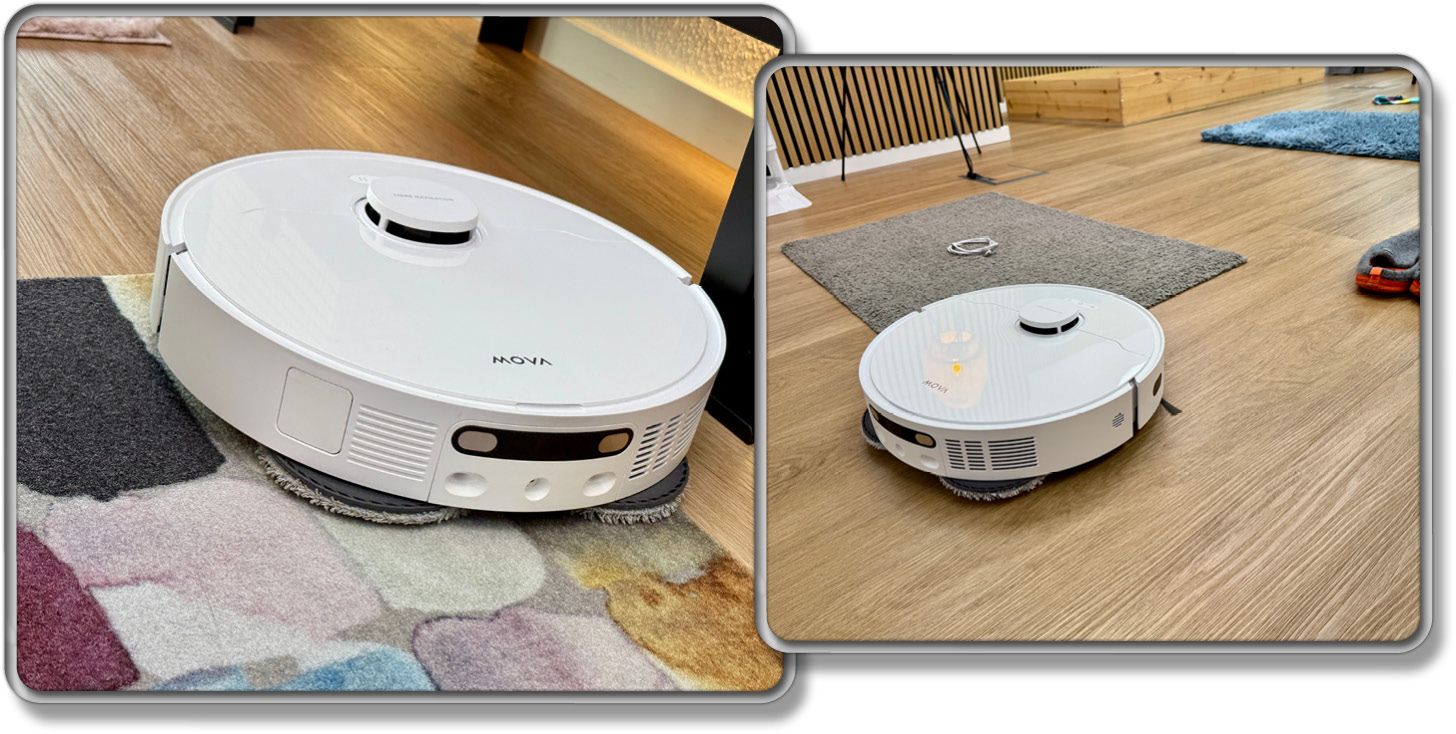

Der MOVA E30 Ultra besitzt einen Ultraschallsensor, der schnell und zuverlässig Bodenveränderungen erkennt. So hebt er seine Wischmopps über dem erkannten Teppichboden an, damit dieser nicht nass wird. Im Test hat das immer funktioniert. Zudem merkt er sich, wo der Teppich liegt, und passt künftig seine Route daran an.
Der Mova E30 Ultra hebt seine Wischmopps über Teppichboden an

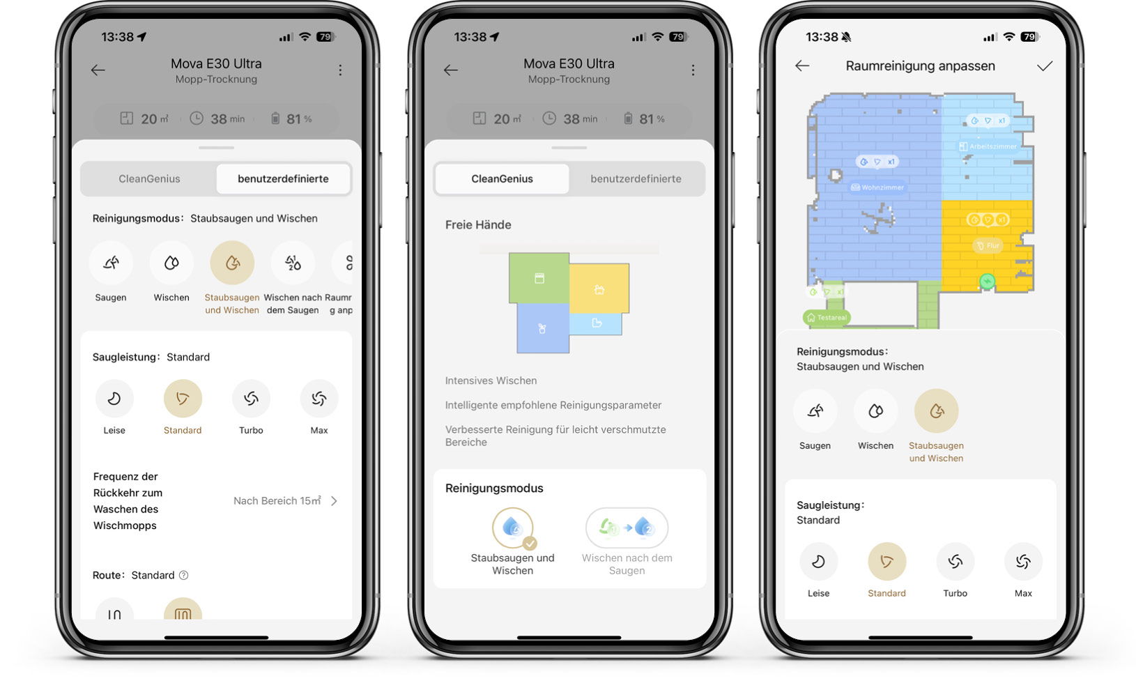

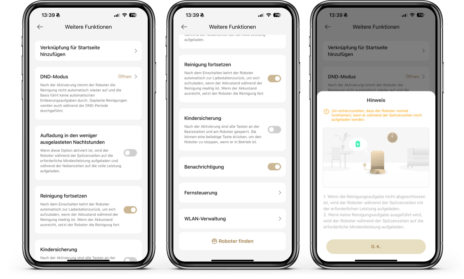

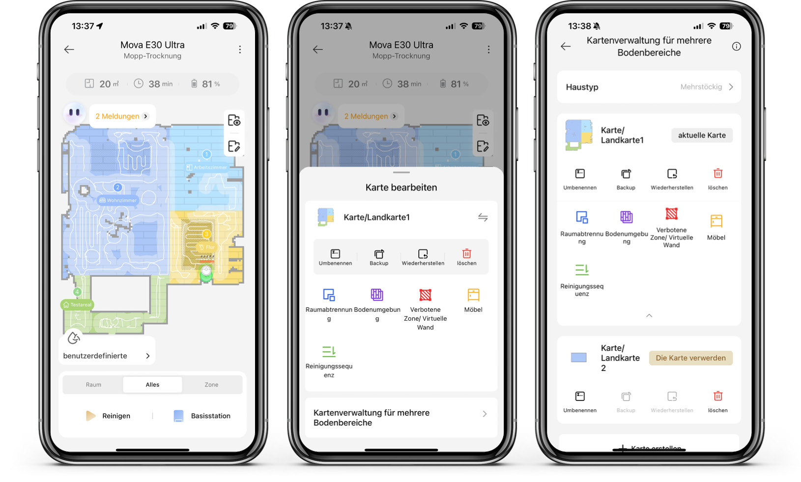

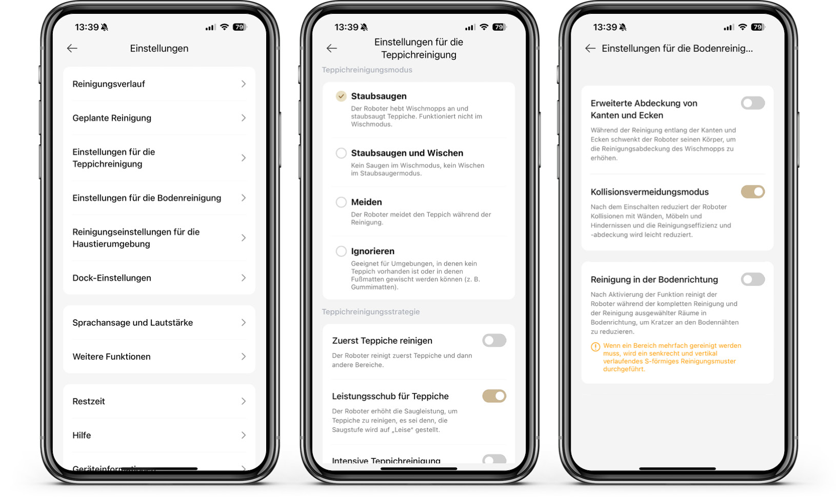

APP | Die digitale Steuerung des MOVA E30 Ultra
Der MOVA E30 Ultra ist selbstverständlich über eine App in seinen Einstellungen anpassbar. Überraschenderweise wird auf eine eigene MOVA-App hingewiesen und nicht auf die bekannte Dreamehome-App. Doch die MOVA-App sieht fast identisch aus und bietet auch identische Einstellmöglichkeiten. In den folgenden Tabellen möchte ich euch zeigen, was die App alles an wichtigen Features bereithält. Unwichtiges lasse ich bewusst weg.
Karte
Kartenerstellung Der Roboter kann durch ein vorheriges Umschauen eine Karte deines Haushaltes erstellen.
Kartenbearbeitung Die erstellte Karte kann in verschiedene Räume aufgeteilt, mit Sperrzonen oder mit verschiedenen Bodenarten bestückt werden.
Kartenansicht Die Karte kann in 2D oder 3D wiedergegeben werden. In der 3D-Ansicht lassen sich Möbel einsetzen.
Räume benennen Man kann jedem Raum einen eigenen Namen geben.
Karte wiederherstellen Wenn die Karte verzerrt oder zerstört wird, kann man sie einfach wiederherstellen.
Karten-Backup Man kann eine für dich perfekte Karte als Backup abspeichern.
Sperrzonen Es ist möglich, sowohl Sperrzonen als auch virtuelle Wände oder wischfreie Zonen einzuzeichnen.
Mehrere Karten Man kann mehrere Karten abspeichern, um so mehrere Etagen befahren zu lassen.
Mova E30 Ultra - App - Karte
Reinigung
Reinigungsmodus für alle Räume Man kann einstellen, ob Räume gesaugt, gewischt und gesaugt oder erst gesaugt und dann gewischt werden sollen. Zudem gibt es einen CleanGenius-Modus, der selbst entscheidet.
Individuelle Leistungsvergabe Jeder Raum kann mit einer eigenen Leistung belegt werden.
Selektive Raumreinigung Man kann einzelne Räume oder Kombinationen ansteuern.
Wisch-Optionen Man kann einstellen, wie intensiv der Wischvorgang vonstattengehen soll. Dabei ändert der Roboter die Nähe der Überlappungen und drosselt seine Geschwindigkeit, je nach Vorliebe.
Teppicheinstellung Hier kann eingestellt werden, wie oft der Wischmopp bei der Reinigung bis zum Rand ausgefahren werden soll.
Reinigung in Bodenrichtung Man kann einstellen, ob der Saugroboter nach Bodenmaserung fahren soll.
Haustierumgebung Der Roboter achtet bei Aktivierung auf Haustiere und macht einen Bogen um diese.
Mova E30 Ultra - App - Reinigung

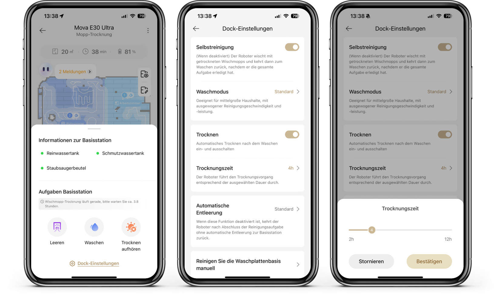

Reinigungsstation
Selbstreinigung Man kann das Reinigen der Wischmopps aktivieren oder deaktivieren.
Waschmodus Es ist auswählbar, wie intensiv die Wischmopps ausgewaschen werden sollen.
Trocknung Die Trocknung der Wischmopps kann bis auf 12 Stunden eingestellt werden.
Absaugung Man kann die Absaugung des Staubbehälters aktivieren oder deaktivieren.
Entleerung-Intervall Es ist einstellbar, ob die Station jedes Mal nach der Reinigung den Staubbehälter entleeren soll oder nur jedes zweite oder dritte Mal.
Mova E30 Ultra - App - Station
Robotereinstellungen
Kindersicherung Man kann eine Kindersicherung aktivieren, die die Tasten des Roboters sperrt.
DND-Modus Nach Aktivierung nimmt der Roboter die Reinigung nicht mehr automatisch wieder auf und die Entleerung des Staubbehälters wird gestoppt. Auch alle Lichter erlöschen.
Reinigung fortsetzten Geht der Akku zur Neige, dann lädt sich der Roboter auf und reinigt danach an gleicher Stelle weiter.
Fernsteuerung Der Roboter kann mittels virtueller Fernbedienung gesteuert werden.
Aufladen Man kann auswählen, zu welchen Zeiten der Saugroboter laden darf.
