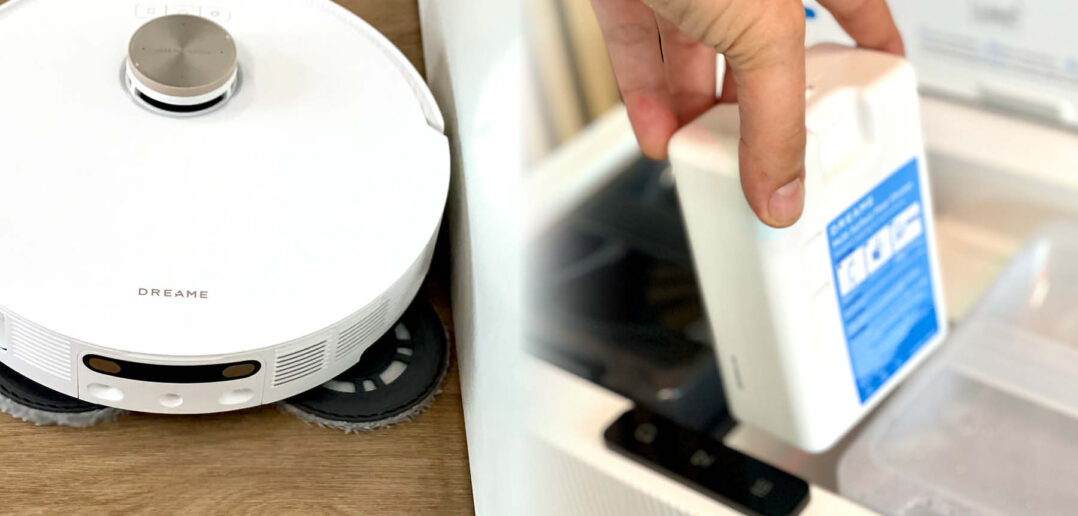

Die neusten Dreame Saugroboter verfügen über eine Multifunktionsreinigungsstation, die verschiedene Aufgaben erledigt. Sie wäscht die Wischmopps des Saugroboters aus, trocknet diese anschließend und entleert seinen Staubbehälter. Doch es befindet sich auch ein Reinigungsmitteldosierer im Inneren der Station. Wird dieses für die Moppwäsche verwendet? Wird es in den Wassertank des Saugroboters dosiert? Oder vielleicht beides? Wir liefern euch die Antwort!

Wir haben schon oft diese Frage gehört und liefern euch jetzt dazu eine Antwort. Wir haben nämlich direkt bei Dreame nachgefragt und sind auf eine recht erstaunliche Antwort gestoßen. Das Reinigungsmittel wird lediglich in dosierter Menge in den internen Wassertank des Saugroboters gegeben. Die Station nutzt das Reinigungsmittel nicht in dosierter Form, um die Wischmopps auszuwaschen!

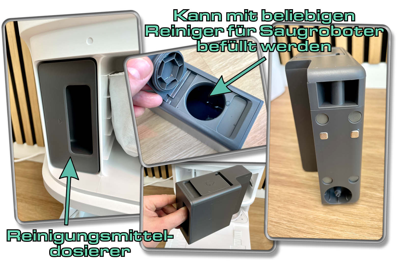

Der Dreame L10s Pro Ultra Heat besitzt einen Reinigungsmitteldosierer, der mit beliebigen Reiniger für Saugroboter befüllt werden kann.
Ja, die Antwort hat uns auch etwas verwundert, jedoch ist es so, dass spezielle Tenside im Reinigungsmittel den Schmutz aufnehmen und am Wischmopp binden. Die Technikabteilung von Dreame hat ausgesagt, dass dies bei der Moppwäsche bestenfalls nicht passieren sollte. Hier wird für die Moppwäsche lediglich das übrig gebliebene Reinigungsmittel auf den Wischmopps, dass durch die aktive Wasserzufuhr während der Reinigung auf die Wischmopps abgegeben wird, genutzt. Dies langt aus, um saubere Wischmopps zu erzielen. Beabsichtigt ist aber eine Zugabe des Reinigungsmittels bei der Moppwäsche nicht. Diese würde auch ohne Reinigungsmittel saubere Mopps erzielen. Diese Methode ist übrigens in allen Modellen gleich. (Bitte UPDATE danach lesen!)

Die Frage, wo das Reinigungsmittel des Dosierers in den Dreame Saugrobotermodellen verwendet wird, hat uns auch nach mehreren Monaten keine Ruhe gelassen. Schlussendlich hat uns ein Mitglied unserer Saugroboter-Facebook-Gruppe, Sandra Berg, darauf aufmerksam gemacht, dass der Dreame-Support auf Nachfrage eine ganz andere Aussage tätig, was die Reinigungsmittelabgabe angeht. Zudem hat sie uns einen freien Test eines Users eines Forums weitergeleitet. Der gute Herr hat in den Reinigungsmitteltank Isopropanol hinzugefügt und gemerkt, dass das Mittel lediglich in der Station zum Einsatz kommt und nicht in den Saugroboter-Wassertank gepumpt wird.
Daraufhin haben wir erneut bei Dreame nachgehakt und nach einer kurzen Zeit wurde uns nun das komplette Gegenteil von dem erzählt, was wir euch hier die ganze Zeit präsentiert haben. Dieses Mal haben sich die Entwickler des Roboters sich zu Wort gemeldet und ausgesagt, dass das Reinigungsmittel lediglich bei der Moppwäsche in der Station zum Einsatz kommt und nicht in den Wassertank des Roboters gepumpt wird. Dreame hat uns also damals mit Falschinformationen nach bestem Wissen gefüttert.
Klarstellung | Reiniger nur bei Moppwäsche im Einsatz!
So möchten wir nun klarstellen, dass das Reinigungsmittel des Dosierers lediglich bei der Moppwäsche eingesetzt wird, jedoch nicht in den Tank des Roboters gepumpt wird. Die Wischmopps nehmen das Reinigungsmittel in der Station auf und nutzen es über die Mopps. Wir bedanken uns bei unserem Mitglied aus der Saugroboter-Facebook-Gruppe und auch bei dem fleißigen Tester, der es auf komplizierten Weg ausprobiert hat.
