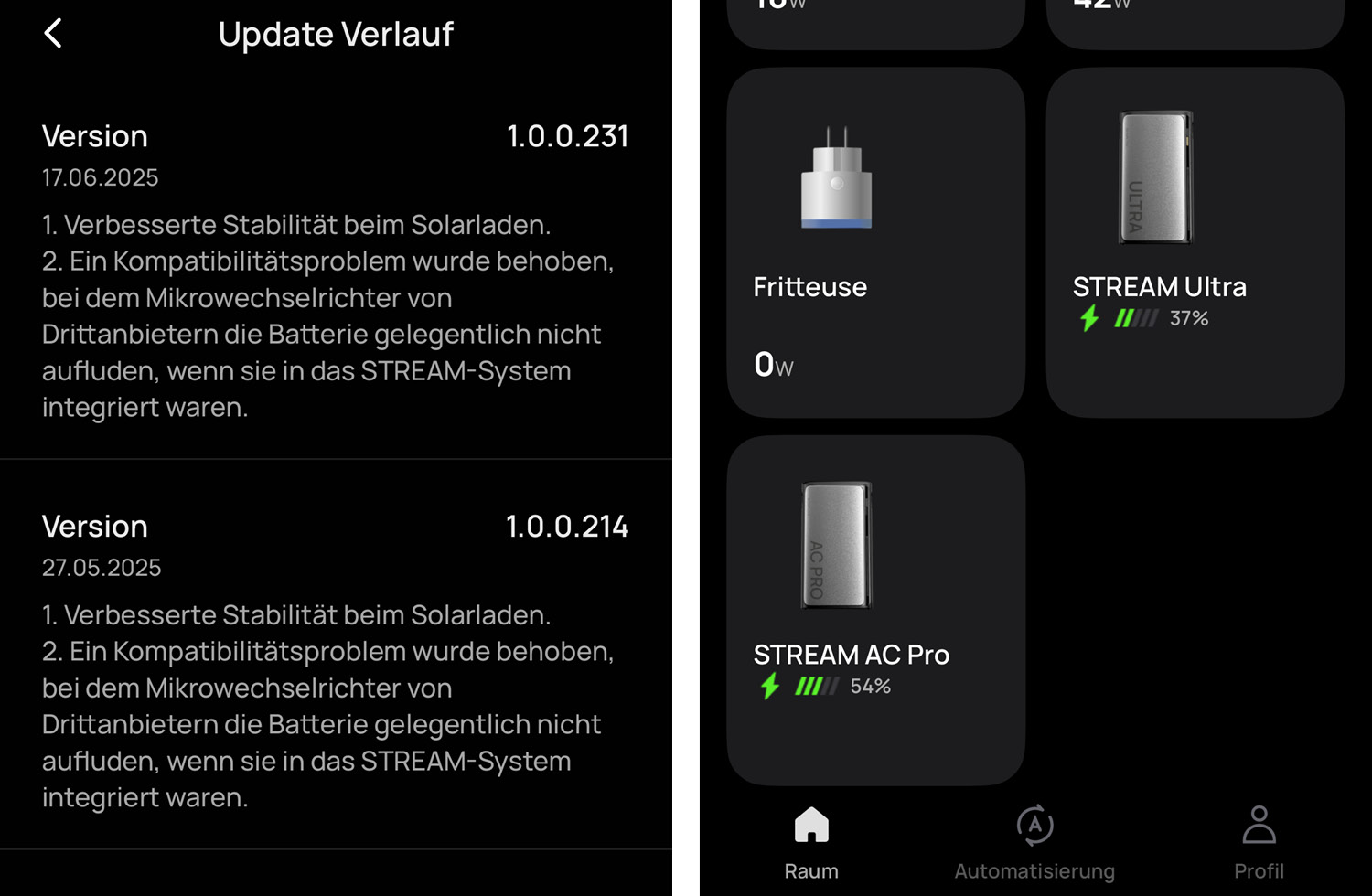

Gerade ist ein Speicher-Update ins Haus geflattert, das die Speicher des Balkonkraftwerks STREAM von EcoFlow auf Version V1.0.0.231 anhebt.
Das EcoFlow STREAM Balkonkraftwerk ist dank KI-Unterstützung und Flexibilität für jedermann individuell konfigurierbar
Explizit gab es keine nennenswerten Änderungen bei diesem Update des Speichers. Es wurde lediglich, wie schon im vergangenen Update, kommuniziert, dass die Stabilität beim Solarladen verbessert und Kompatibilitätsprobleme mit anderen Wechselrichtern behoben wurden.
Doch wie ich nun beobachten konnte, scheint die Priorisierung des Ladeverhaltens geändert worden zu sein. Vor dem Update war es nämlich so, dass zuerst der STREAM Ultra Speicher mit angeschlossenen Solarmodulen aufgeladen wurde, bevor der STREAM AC Pro Zusatzspeicher, der bei uns mittlerweile an der Waschmaschine steht, das Aufladen startete.
EcoFlow STREAM - Speicher laden sehr ungleichmäßig
Jetzt ist es so, dass beide Speicher gleichzeitig aufladen, obwohl der STREAM Ultra noch keine hohe Kapazität erreicht hat. Das gibt einerseits ein besseres Gefühl, da man den STREAM AC Pro ja hauptsächlich zum Versorgen von großen Verbrauchern nutzt. Andererseits umgeht man so die eventuell auftretende Tiefenentladung des STREAM AC Pro. Dieser wurde, wie gesagt, erst geladen, wenn der STREAM Ultra fast voll war. Was passiert jedoch, wenn man wochenlang nur Wolken am Himmel hat oder es Winter ist? Dann lädt der Speicher nicht mehr komplett voll und der AC Pro entlädt sich immer weiter. Dieses Problem scheint damit behoben zu sein.

    Der große und für mich extrem wichtige Effekt des Updates ist ein anderer. Wenn die PV Module mehr als 800W leisten gab es vor dem Update folgendes Problem: Die Ultra wurde zuerst voll geladen, danach der AC Pro Speicher. Da jedoch die Ultra voll war und nur 800w an den AC Pro abgegeben wurden, musste im 5 Minuten Takt der PV Eingang abgeschaltet werden. Es wurden daher 1000w Solar Eingang verwendet da diese nicht abgeführt werden konnten (Ultra war ja schon voll).
    • Christoph Schumacher am
      Hallo Richard,
      stimmt, da hast du recht! Somit lässt sich die gewonnene Energie deutlich besser verarbeiten anstatt verschwenden. Mal schauen, wie sich das ganze weiterhin verhält.
