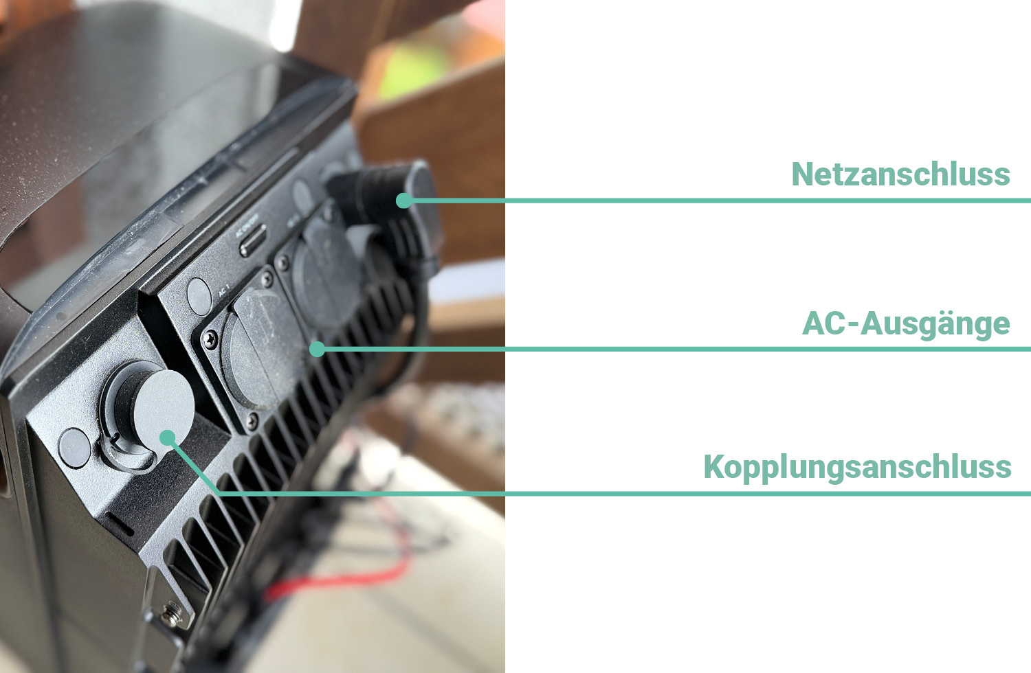

Anschlüsse | Stromversorgung über Kopplung

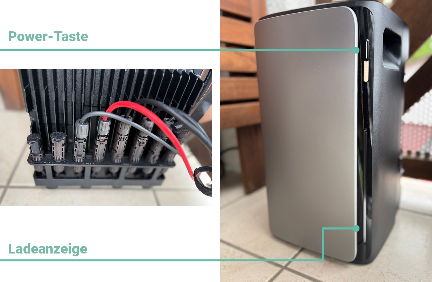

Unter einer magnetischen Abdeckung befinden sich zwei Schuko-Steckplätze mit einer gemeinsamen Ausgangsleistung von 1.200 Watt. Außerdem gibt es zwei weitere Anschlüsse: einen für den Netzanschluss und einen zur Synchronisation zweier Geräte. Ihr könnt nämlich zwei Speicher miteinander koppeln, um eine maximale Ausgangsleistung von 2.300 Watt (10A) zu erreichen. So lässt sich etwa eine Waschmaschine komplett über ein gekoppeltes Speichersystem mit Strom versorgen. Dazu aber später mehr.
Der EcoFlow STREAM Ultra besitzt verschiedene Anschlüsse auf der oberen Rückseite

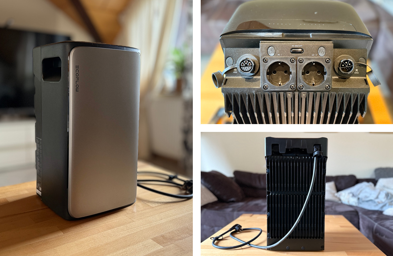

STREAM AC Pro | Aufstellen und Speichern, wo man möchte
Der STREAM AC Pro ist eine weitere Speichervariante mit identischen Spezifikationen wie die anderen Modelle. Der einzige Unterschied zum STREAM Ultra und STREAM Pro ist, dass er keinen integrierten Wechselrichter und daher keine Solaranschlüsse besitzt. Da stellt sich natürlich schnell die Frage, wie der STREAM AC Pro überhaupt betrieben wird.
Das ist der EcoFlow STREAM AC Pro
EcoFlow hat sich für dieses Gerät etwas Besonderes überlegt: Der STREAM AC Pro ist ein dezentraler Speicher. Ihr schließt ihn einfach irgendwo im Haushalt an das Stromnetz an, idealerweise dort, wo es größere Verbraucher gibt. Er versorgt dann die angeschlossenen Geräte über seine AC-Ausgänge mit Strom. Leistungsstarke Geräte schließt ihr also direkt über die Steckdosen am STREAM AC Pro an, und dessen Akku versorgt sie.

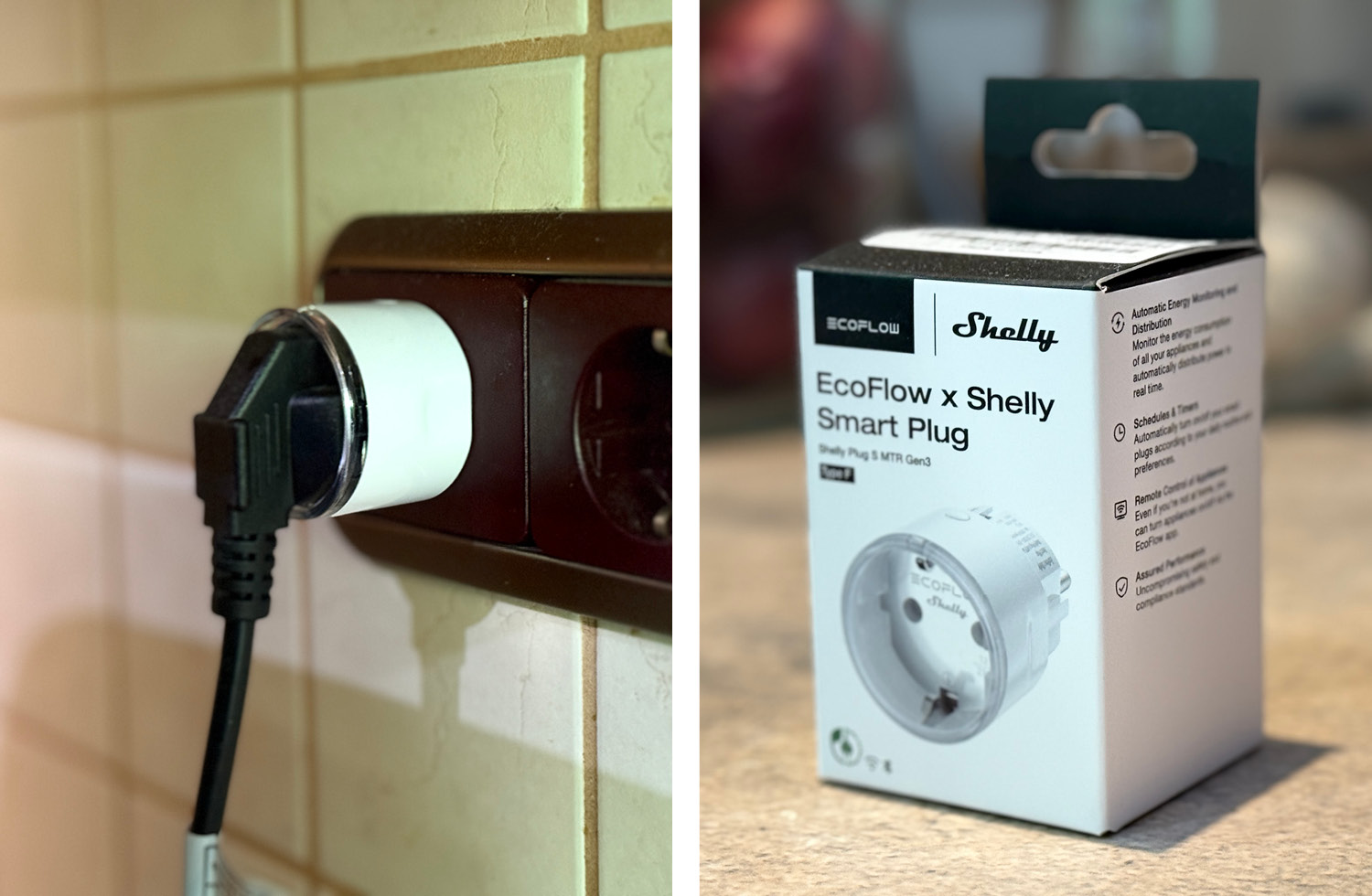

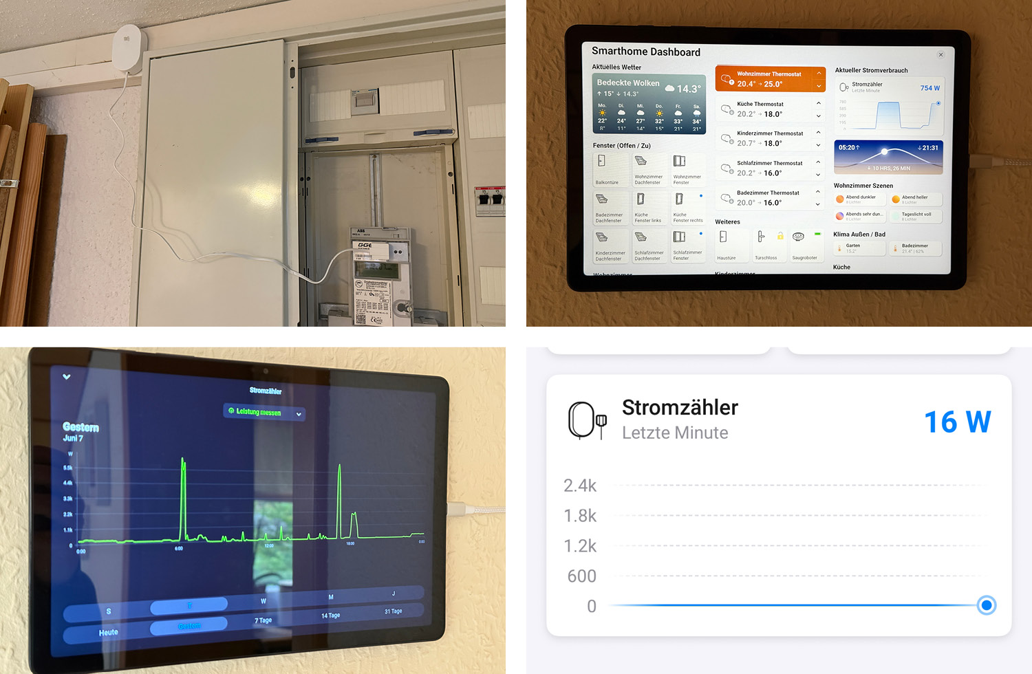

Smart Plugs | Sie messen die Grundlast
Wer ein EcoFlow STREAM Balkonkraftwerk ohne Smart Meter nutzen möchte, kann in der dazugehörigen App die Grundlast des Haushalts eingeben, um diese vom System abdecken zu lassen. Dieser Prozess ist jedoch nicht ganz exakt. Deswegen bietet EcoFlow die Einbindung von Smart Plugs verschiedener Hersteller an.
Die EcoFlow-Shelly-Smart Plugs überwachen kontinuierlich den Stromverbrauch und senden die Daten an den EcoFlow STREAM
EcoFlow selbst bietet eigene Smart Plugs an, und sogar welche, die in Kooperation mit Shelly entstanden sind. Auch Smart Plugs von Drittherstellern sind mit dem System kompatibel, darunter die Marken Kasa und Tapo. Die Smart Plugs werden zwischen Verbraucher gesteckt und messen deren kontinuierlichen Stromverbrauch. Ich habe zum Beispiel einen der Smart Plugs an meiner Heißluftfritteuse montiert. Schalte ich diese ein, so übernehmen die Speicher bis maximal 800 Watt deren Stromversorgung. Der Rest wird vom Stromnetz bezogen.

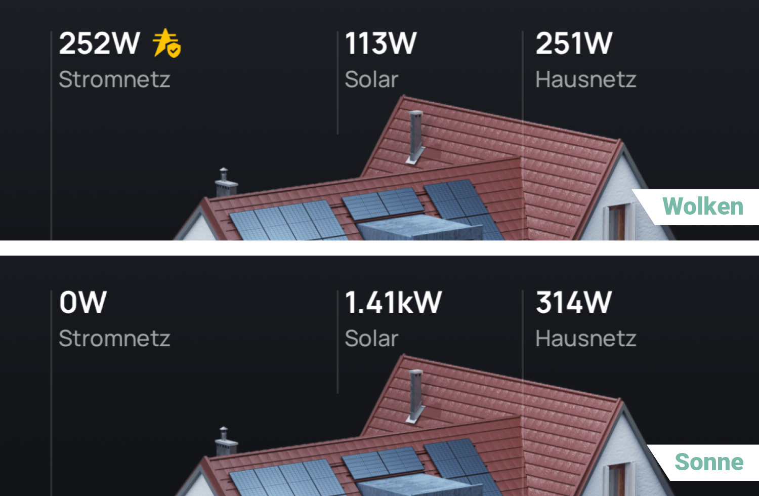

AUSGANGSLEISTUNG | Balkonkraftwerk mit 2.300 Watt Ausgang?
EcoFlow betont, dass das STREAM System Geräte mit bis zu 2.300 Watt Leistung betreiben kann, ohne dabei auf Strom aus dem Hausnetz zurückgreifen zu müssen. So lässt sich unter anderem eine Waschmaschine komplett mit dem Strom des Speichersystems versorgen. Es gibt verschiedene Möglichkeiten, die Stromkosten von Geräten mit hohem Verbrauch zu senken, die ich euch im Folgenden erklären werde.
1.200 Watt | Leistung für kleinere Verbraucher
Wie bereits erwähnt, verfügen die Speicher alle über eine AC-Ausgangsleistung von bis zu 1.200 Watt. Wenn ihr eure Geräte an die AC-Ausgänge (Steckdosen) der Speicher anschließt, können diese ohne zusätzliche Solarleistung mit Strom versorgt werden. So lassen sich unter anderem Kaffeemaschinen, Mixer, WLAN-Router, Laptops oder Handyladegeräte bequem mit Strom versorgen, ohne dabei Netzstrom zu beziehen.
EcoFlow STREAM - 1.200 Watt
Bild: EcoFlow
2.000 Watt | Leistung für mittlere Verbraucher
Benötigen eure Geräte mehr Strom, versorgen die Stromspeicher diese weiterhin mit einer maximalen Leistung von 1.200 Watt und schalten die Solarstromerzeugung mit bis zu 800 Watt hinzu. Da ein einzelner Speicher nur 1.200 Watt ausgeben kann, kommen die zusätzlichen 800 Watt von einem anderen Speicher. Das System erkennt den Stromverbrauch automatisch und veranlasst einen weiteren Speicher zur Einspeisung. So erreicht ihr eine maximale Ausgangsleistung von 2.000 Watt. In der Praxis müsst ihr hier jedoch den Verbrauch eurer Grundlast berücksichtigen, da diese auch in solchen Szenarien immer vom System mit Strom versorgt wird.
EcoFlow STREAM - 2.000 Watt
Bild: EcoFlow
2.300 Watt | Leistung für große Verbraucher
Wer die volle Power für seine Geräte benötigt, kommt um die Kopplung zweier Speicher nicht herum. Durch einen speziellen Ein- und Ausgang auf dem Speicher wird die Leistung des einen Speichers über ein spezielles Kopplungs-Parallelkabel auf den anderen übertragen. So erreicht man eine Gesamtleistung von 2.300 Watt, die von großen Verbrauchern genutzt werden kann.
EcoFlow STREAM - 2.300 Watt
Bild: EcoFlow

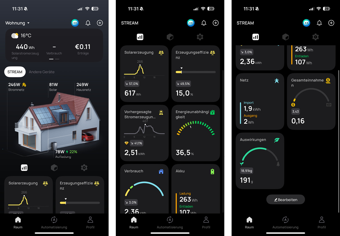

Die Einrichtung des Systems ist kinderleicht. Nach der Installation der App erstellt ihr ein Benutzerkonto und fügt ein Gerät hinzu. Die App erkennt sofort die bereits angeschlossenen Komponenten und integriert diese in das System. Nach einer Softwareaktualisierung arbeitet das System bereits zusammen, ohne dass ihr selbst etwas konfigurieren müsst.
Menüpunkt „Raum“
Auf der Startseite der App zeigt ein ausgewähltes Haus animierte Leitungen. Diese stellen das Stromnetz, die Solareinspeisung, die Ladeleistung der Akkus und den Verbrauch der Grundlast in Watt und Echtzeit dar. Die Animationen visualisieren stets, wohin der Strom gerade fließt. Zudem wird angezeigt, wie viel Solarstrom an diesem Tag bereits erzeugt wurde, wie hoch der Verbrauch war und wie viele Kosten man eingespart hat. Hierfür sind natürlich die entsprechenden Angaben einzutragen.
EcoFlow STREAM - App - Raum
Protokolle

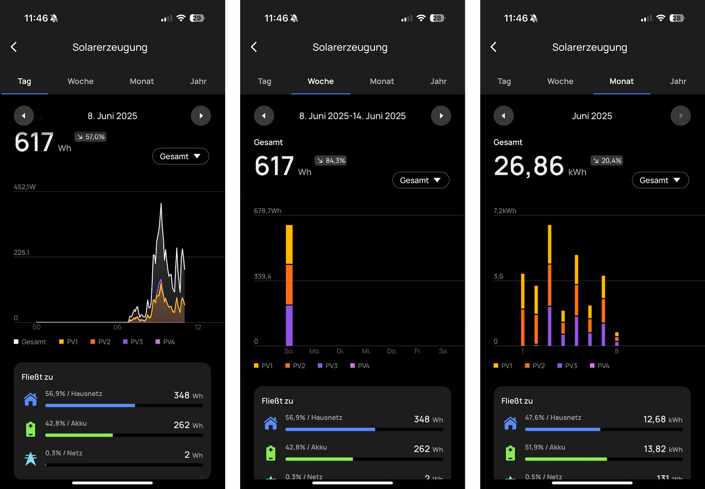

Drückt ihr auf das Untermenü „Protokolle“, erhaltet ihr eine Ansicht voller Diagramme und Informationen. Jede dieser Kacheln bietet andere Informationen, die ich euch jetzt näherbringen möchte:
  • Solarerzeugung: Diese Kachel zeigt ein Diagramm der Solarerzeugung für den aktuellen Tag, einen anderen Tag, die Woche, den Monat oder das Jahr. Zudem gibt sie Auskunft darüber, wohin der erzeugte Strom geflossen ist.
STREAM Protokoll - Solarerzeugung

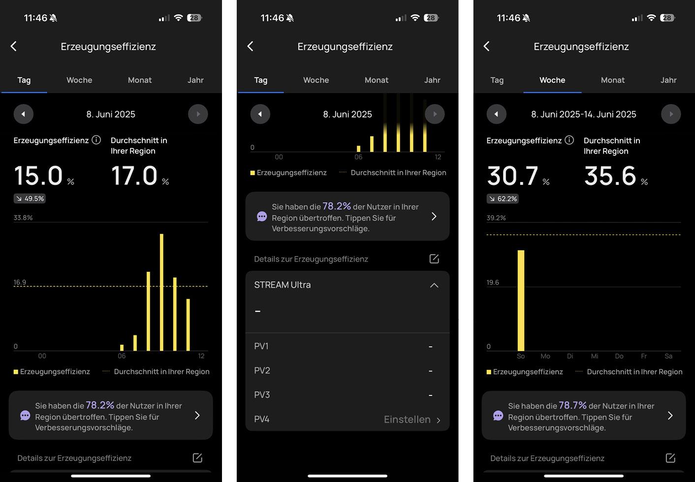

  • Erzeugungseffizienz: Hier wird die durchschnittliche Solarstromproduktion eurer angegebenen Region angezeigt. Ihr könnt die Leistungen der angeschlossenen Solarmodule eintragen, und daraufhin wird ein entsprechender Prozentwert für den Tag, die Woche, den Monat oder das Jahr angezeigt.

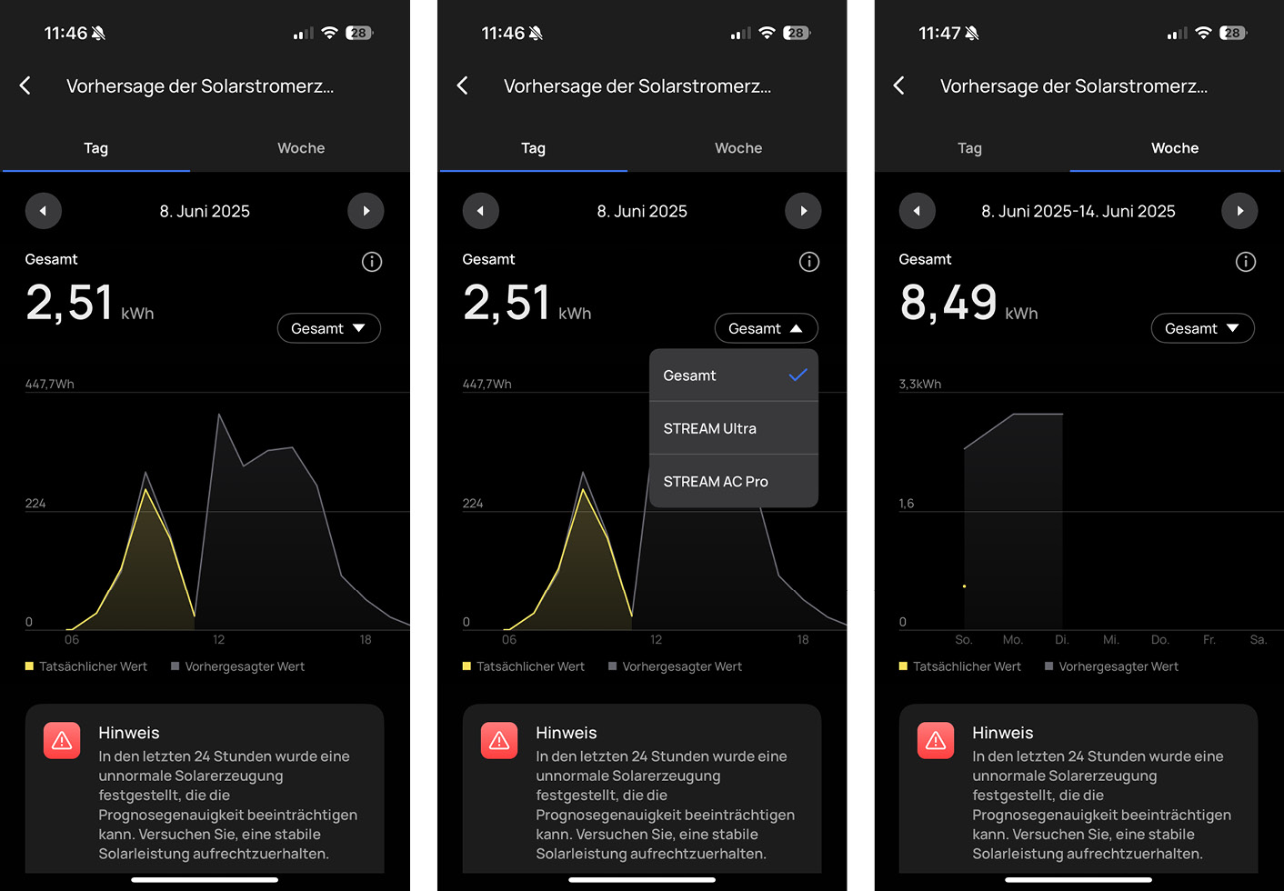

  • Vorhersage: Die Kachel „Vorhersage der Solarstromerzeugung“, die nur mit einem kostenpflichtigen Abo freigeschaltet werden kann, bietet eine mögliche Vorhersage, wie viel Strom die angeschlossenen Solarmodule in den nächsten drei Tagen erzeugen könnten. Eine Wochenübersicht ist ebenfalls verfügbar.
STREAM Protokoll - Vorhersage

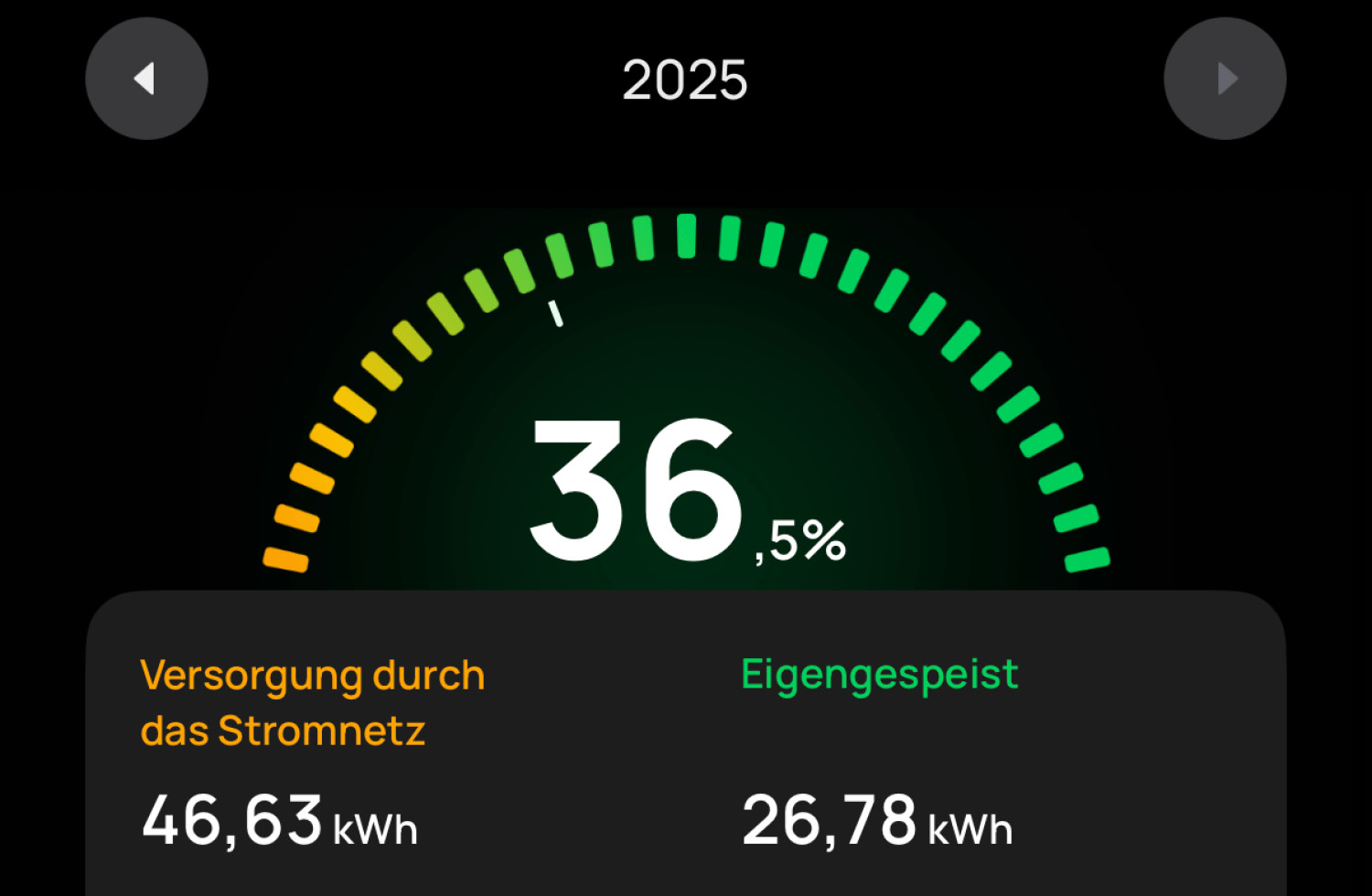

  • Energieunabhängigkeit: Diese Kachel zeigt, wie viel Strom durch das Stromnetz und wie viel durch die Einspeisung geflossen ist. Ein Prozentsatz gibt an, wie unabhängig ihr tatsächlich vom Netzstrom seid. Außerdem wird angezeigt, wohin der Strom geflossen ist und wie viel davon verbraucht wurde. Die Anzeige bezieht sich ausschließlich auf das Jahr.
STREAM Protokoll - Unabhängigkeit

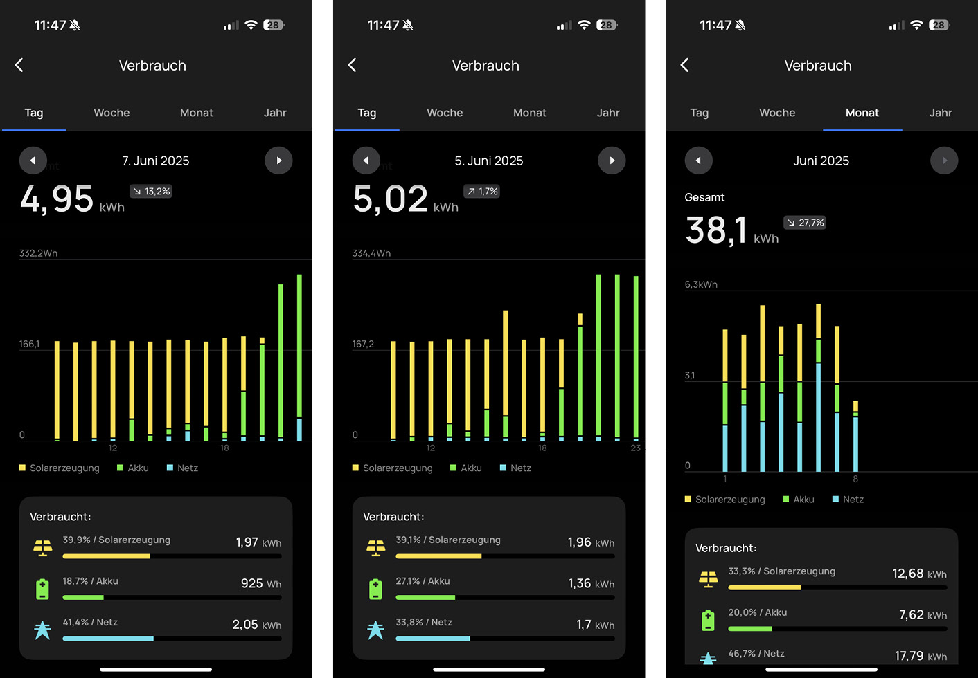

  • Verbrauch: In dieser Kachel wird dargestellt, welche Art von Strom euer Haushalt verbraucht hat. Unterschiedlich farbige Diagramme visualisieren den jeweiligen Leistungsbezug. Auch hier lassen sich die Daten für den Tag, die Woche, den Monat oder das Jahr anzeigen.
STREAM Protokoll - Verbrauch

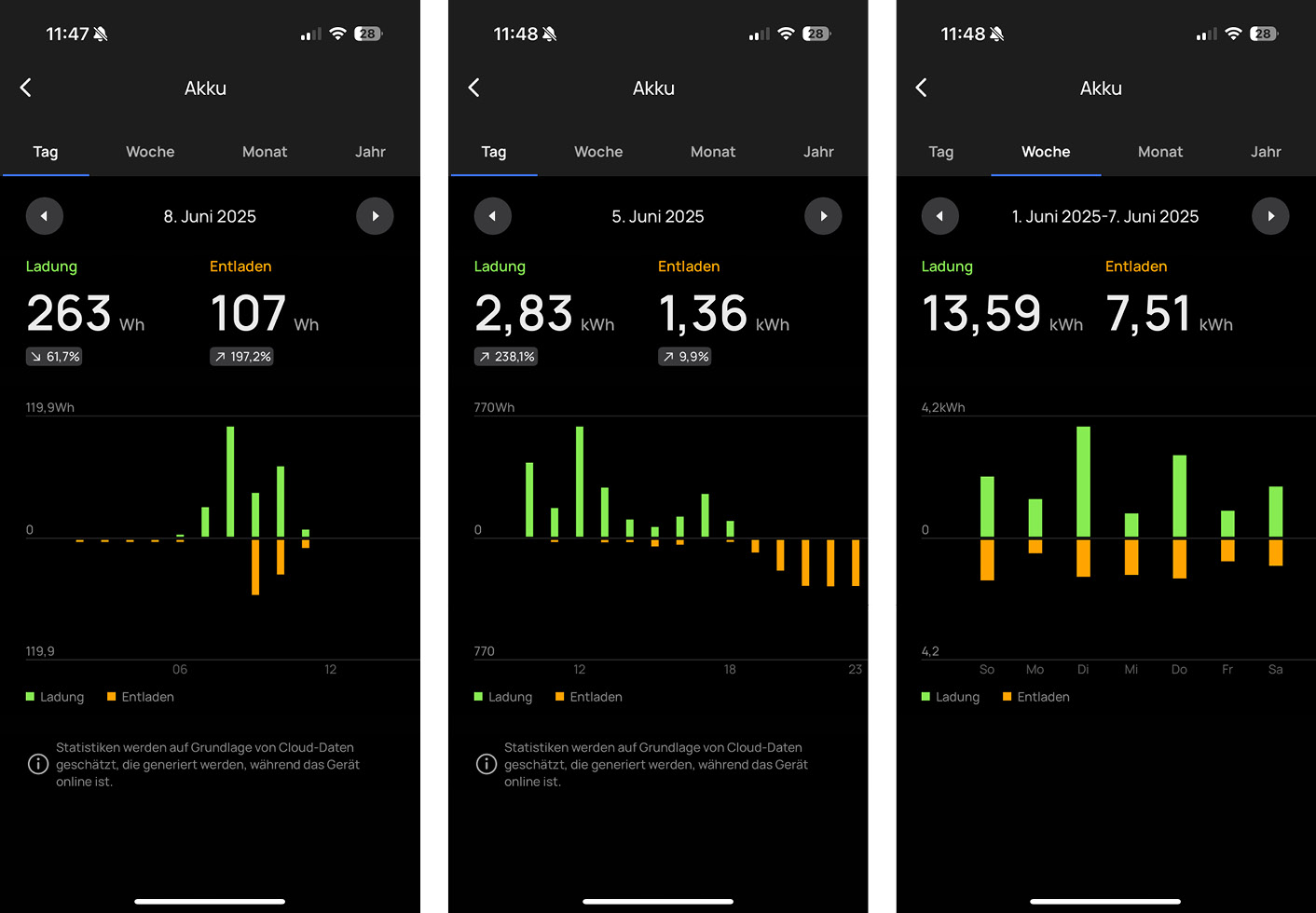

  • Akku: Die Kachel „Akku“ zeigt, wie viel Strom am Tag, in der Woche, im Monat oder im Jahr in den Akku geflossen und wie viel wieder entnommen wurde.

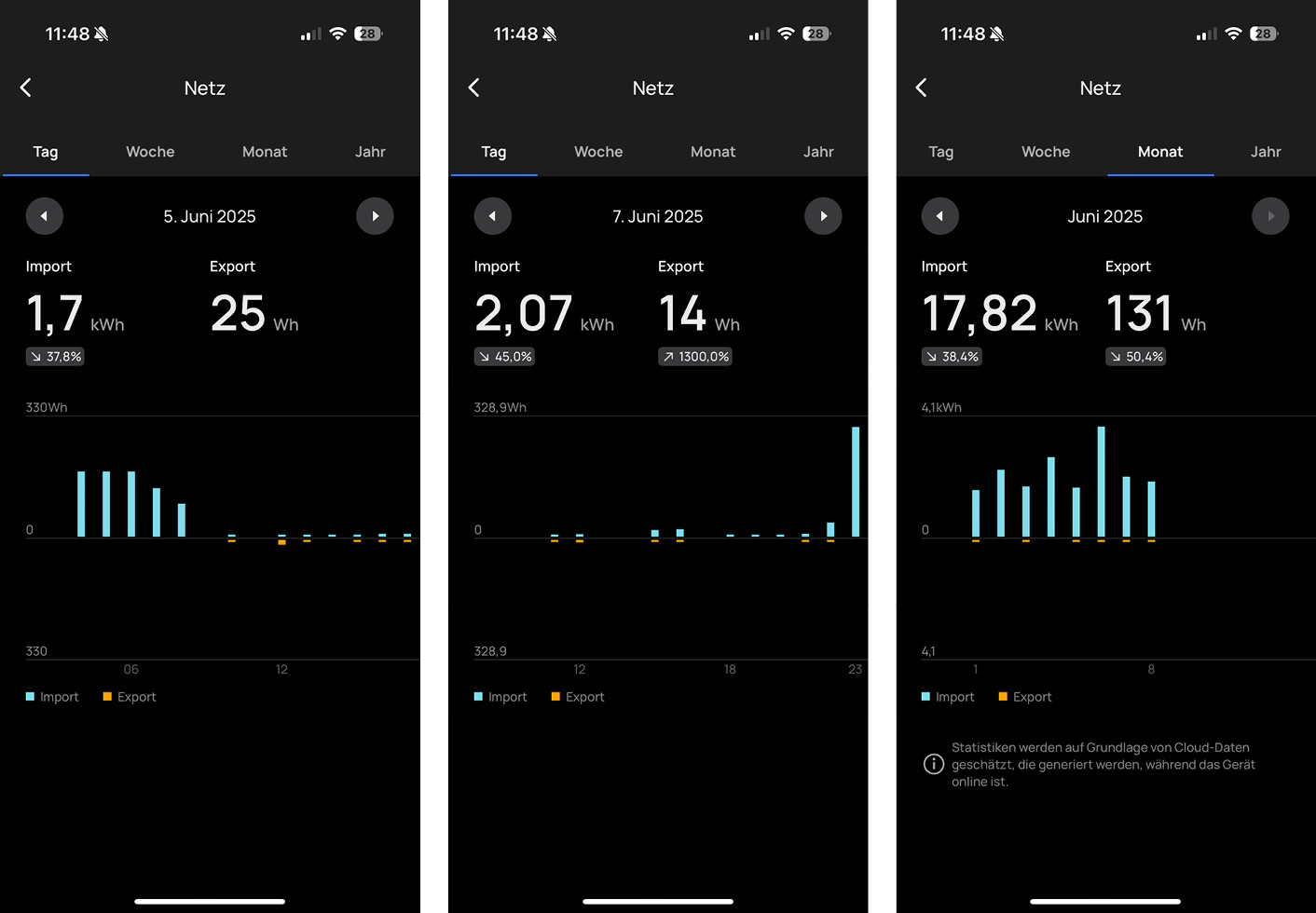

  • Netz: Hier wird angezeigt, wie viel Strom aus dem Netz am Tag, in der Woche, im Monat oder im Jahr bezogen und wie viel Strom ins Netz eingespeist wurde. Dieser Wert richtet sich allein nach eurer eingestellten oder durch das Smart Meter ermittelten Stromlast.
STREAM Protokoll - Netz

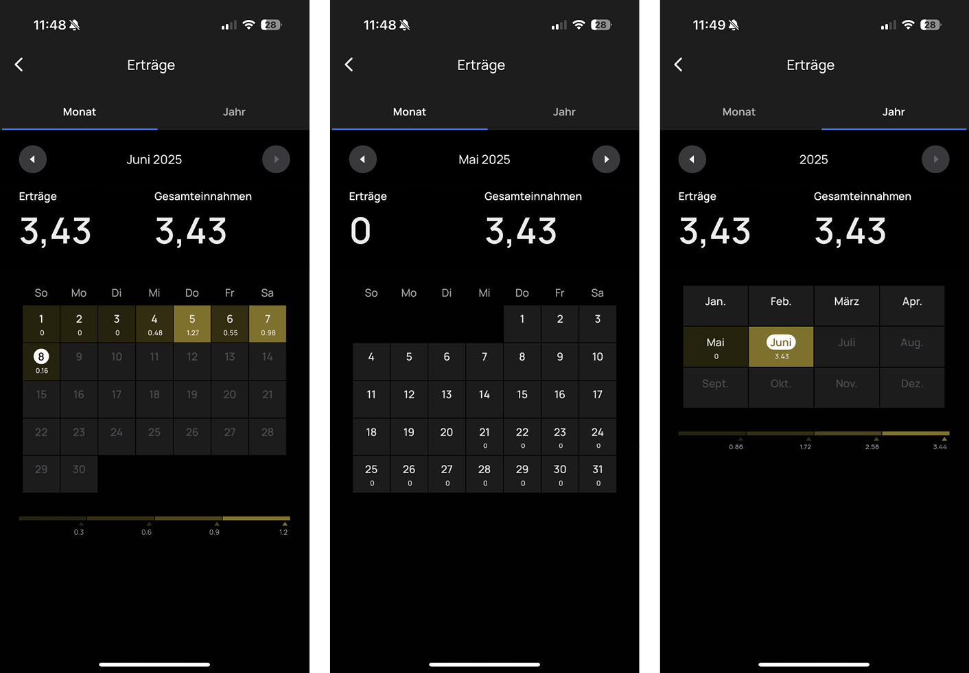

  • Gesamteinnahme: In dieser Kachel seht ihr, wie viele Stromkosten ihr im Monat oder Jahr durch die STREAM-Nutzung eingespart habt.
STREAM Protokoll - Erträge

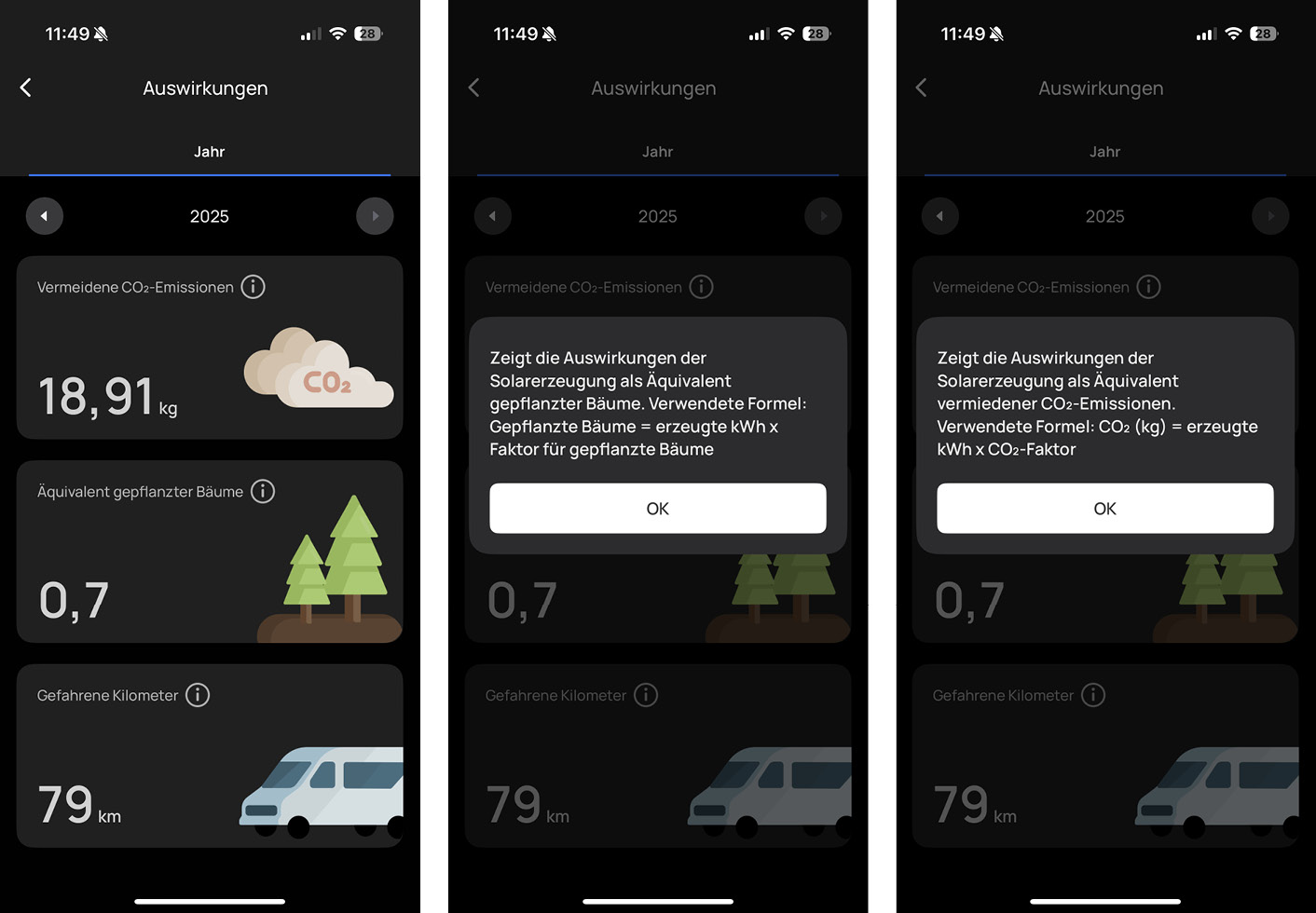

  • Auswirkungen: Die Kachel „Auswirkungen“ veranschaulicht, wie viele CO²-Emissionen ihr durch die Nutzung des STREAM Balkonkraftwerks eingespart habt. Ebenfalls sind das Äquivalent gepflanzter Bäume und die gefahrenen Kilometer eines Autos ersichtlich.
STREAM Protokoll - Auswirkungen

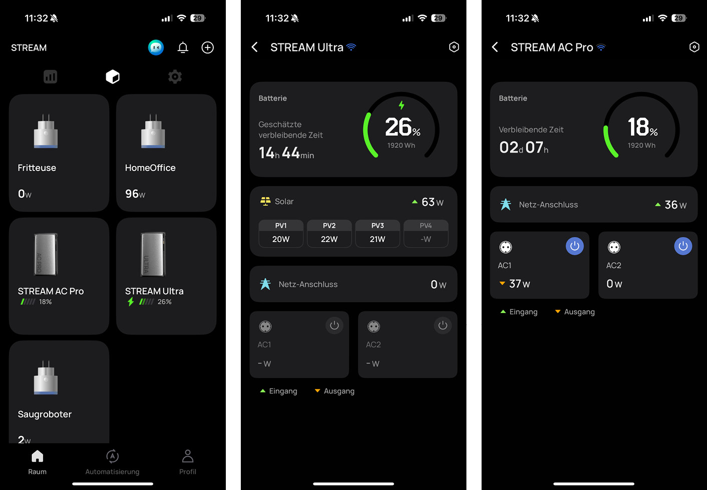

Geräte
Drückt ihr auf das Untermenü „Geräte“, wird für jedes verbundene Gerät des STREAM Systems eine eigene Kachel angezeigt. Darüber lassen sich dann die Smart Plugs steuern oder automatisieren. Auch die Speicher sind anklickbar und offenbaren eine geschätzte Lade- oder Entladezeit, die aktuelle Ausgangs- oder Eingangsleistung und, je nach Speicherart, die Leistung der angeschlossenen Solareingänge. Zudem sind die AC-Steckplätze der einzelnen Speicher über die App sowie über eine physische Taste ein- oder ausschaltbar
EcoFlow STREAM - App - Geräte

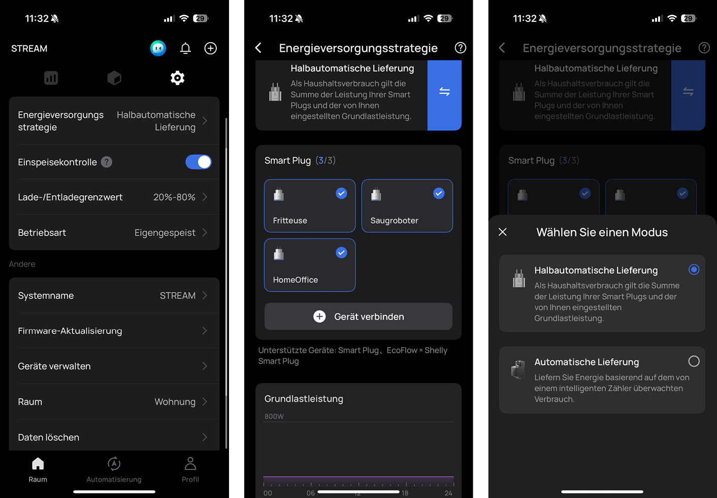

Einstellungen

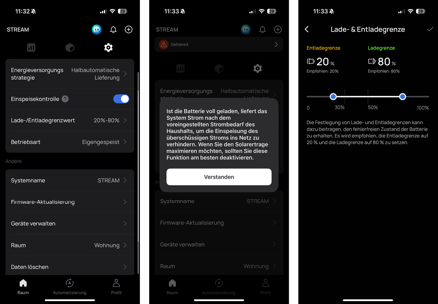

Dieses Untermenü ist besonders wichtig, um das System nach euren Wünschen anzupassen. Hier könnt ihr das System beispielsweise auf „Halbautomatische Lieferung“ stellen, wenn ihr ohne Smart Meter arbeitet. Die Grundlast lässt sich dafür für verschiedene Uhrzeiten einstellen, und ihr könnt Smart Plugs hinzufügen, die für die Grundlast berücksichtigt werden sollen. Wer auf „Automatische Lieferung“ umstellen möchte, kann ein Smart Meter nutzen, das die Grundlast selbst ermittelt.
EcoFlow STREAM - App - Einstellungen - Lieferung
Zusätzlich lässt sich eine Einspeisekontrolle aktivieren, die verhindert, dass überschüssige Energie ins Stromnetz eingespeist wird. Noch interessanter ist die Lade- und Entladegrenze. Diese könnt ihr so einstellen, dass das System zwischen 0 und 100 % aufgeladen wird, wobei das gesamte System und nicht nur die einzelnen Akkus berücksichtigt werden.
EcoFlow STREAM - App - Einstellungen - Kontrolle

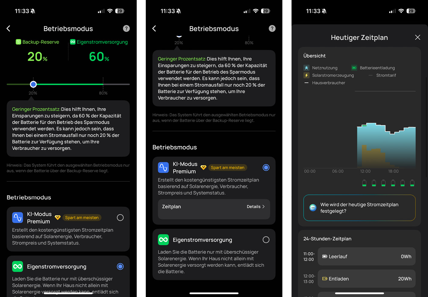

Im Betriebsmodus könnt ihr außerdem wählen, ob ihr das System durch Eigenstromversorgung lediglich über Solar betreiben möchtet oder im KI-Modus. Letzterer ist nur über ein Abo erhältlich und arbeitet mit dynamischen Stromtarifen zusammen. Bitte beachtet, dass ihr beim Einsatz der KI keine Eigenkontrolle über den Strombezug aus dem Hausnetz, die Verteilung des Solarstroms und andere Dinge habt.
EcoFlow STREAM - App - Einstellungen - Betriebsmodus

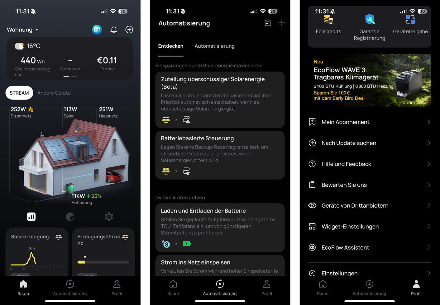

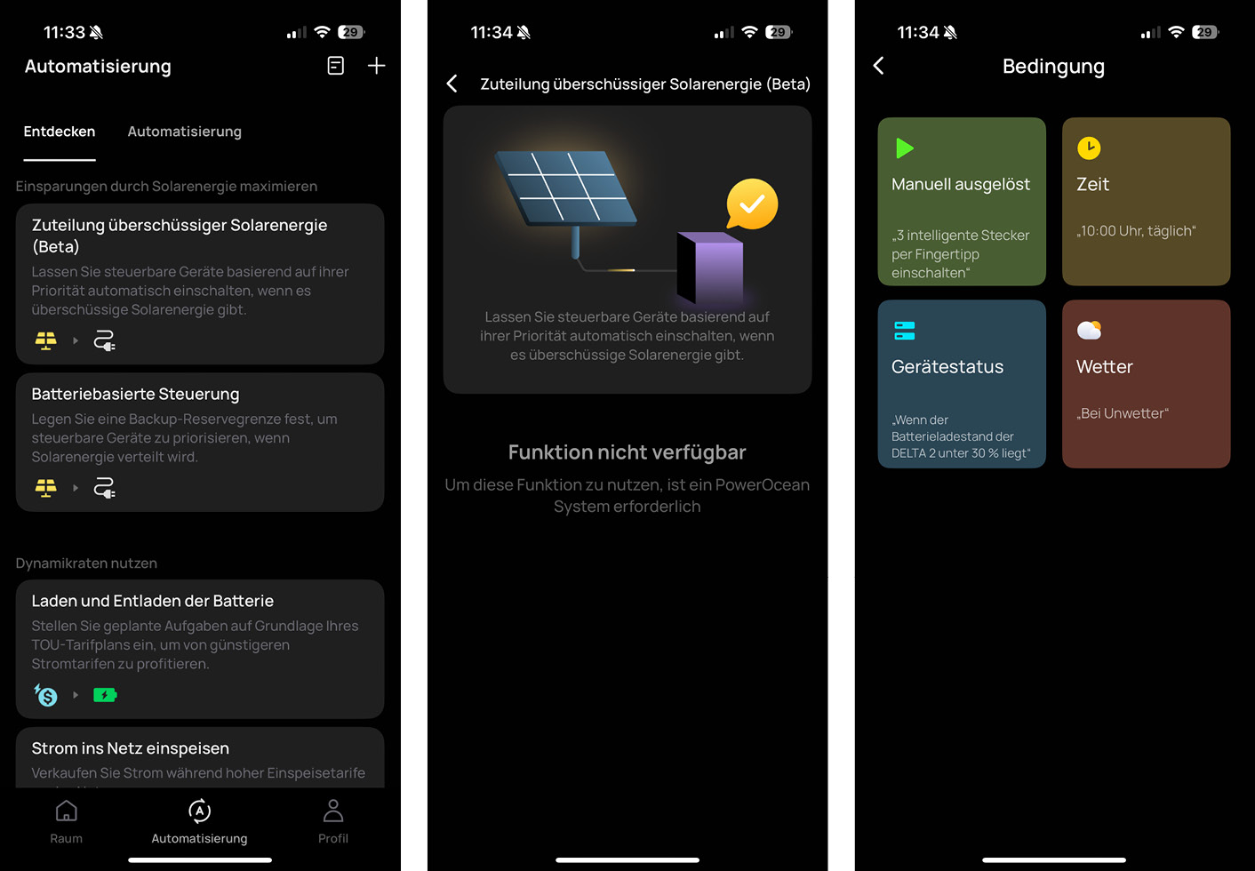

Menüpunkt „Automatisierung“
Der Menüpunkt „Automatisierung“ ist zum Zeitpunkt dieses Tests für das STREAM Balkonkraftwerk irrelevant, da er nur in Verbindung mit dem PowerOcean System kompatibel ist. Nutzt ihr Smart Plugs, lassen sich diese über die Automatisierungsfunktion lediglich ein- oder ausschalten.
EcoFlow STREAM - App - Automatisierungen

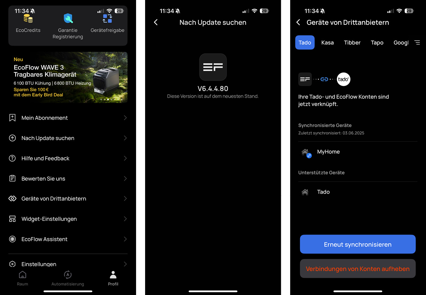

Menüpunkt „Profil“
Hierüber lassen sich EcoCredits sammeln, die ihr beim Erwerb von EcoFlow-Produkten erhaltet, die Garantie registrieren oder Geräte mit anderen teilen. Außerdem könnt ihr eure Abonnements einsehen, nach Updates suchen, Geräte von Drittanbietern einsehen oder Widgets erstellen.
EcoFlow STREAM - App - Profil

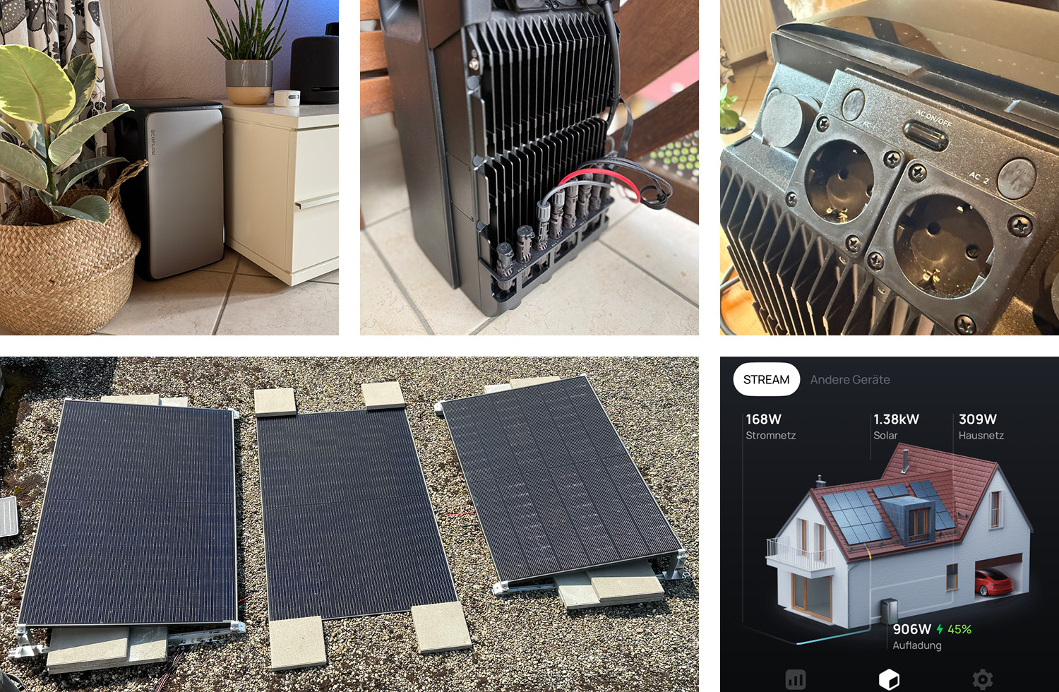

STREAM Ultra & Solarmodule | Nicht alles auf dem Balkon

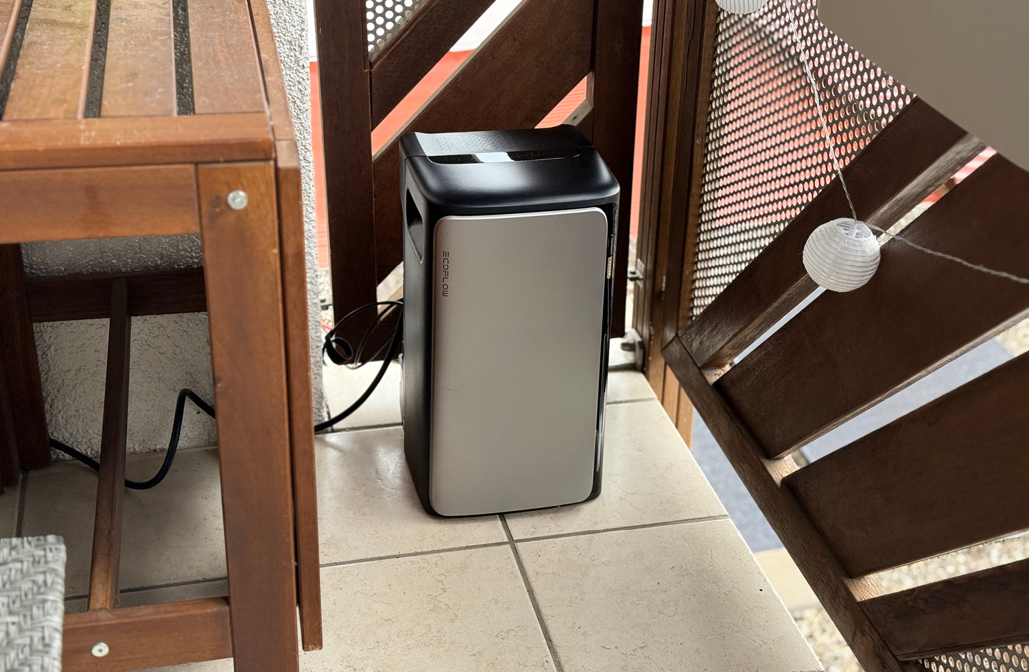

Ich verwende einen EcoFlow STREAM Ultra, der auf meinem Balkon im ersten Stock steht und von drei Solarmodulen mit Energie versorgt wird. Zwei der 450-Watt-Paneele stammen vom Hersteller EcoFlow. Ich wollte bewusst zeigen, wie einfach der Anschluss eines fremden Panels ist, und habe zusätzlich ein weiteres 440-Watt-Panel eines Drittherstellers besorgt und mit Solarkabeln von Drittherstellern angeschlossen. Der Anschluss war sehr einfach zu bewerkstelligen, da das System mit allen Paneelen arbeitet, solange die Gesamtleistung pro Panel maximal 500 Watt beträgt.
Der EcoFlow STREAM Ultra steht bei mir auf dem Balkon

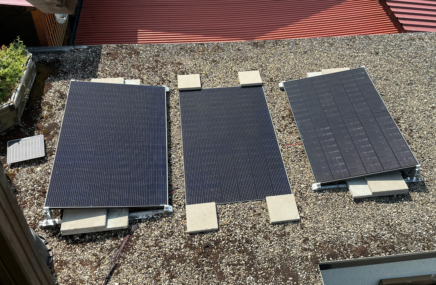

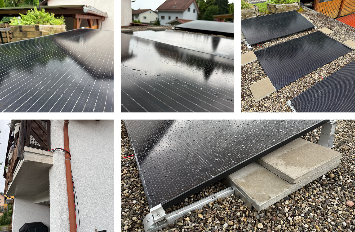

Die Solarmodule habe ich auf meinem Garagendach positioniert. Dort haben sie von etwa 9:30 Uhr bis 18:30 Uhr uneingeschränkte Sonneneinstrahlung, ohne dass es zu Verschattungen kommt. Ich wohne in einem Tal, da ist die Sonneneinstrahlung nicht immer einfach zu handhaben. Zwei Module habe ich auf den mitgelieferten Halterungen montiert und diese wiederum mit schweren Betonplatten beschwert, damit sie Wind und Wetter standhalten. Das dritte Modul habe ich direkt in die Steinschicht des Bodens eingelassen und zusätzlich mit kleineren Betonplatten am Rand beschwert. Bisher hält alles, wie es soll. Die mitgelieferten Solarkabel vom EcoFlow STREAM Ultra arbeiten hier teilweise als Verlängerungskabel.
Ich habe gleich drei Solarmodule installiert, um mehr Leistung zu generieren

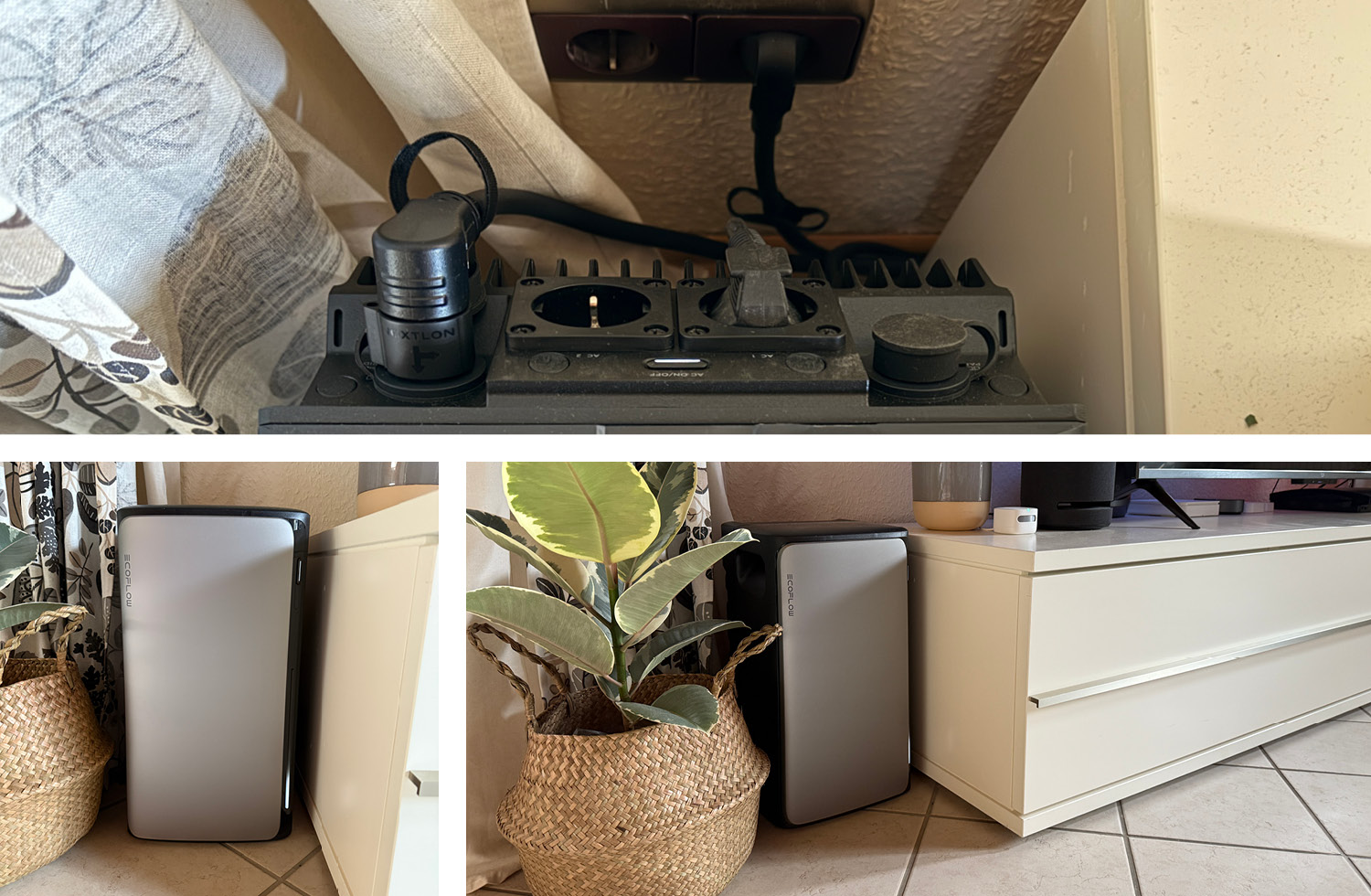

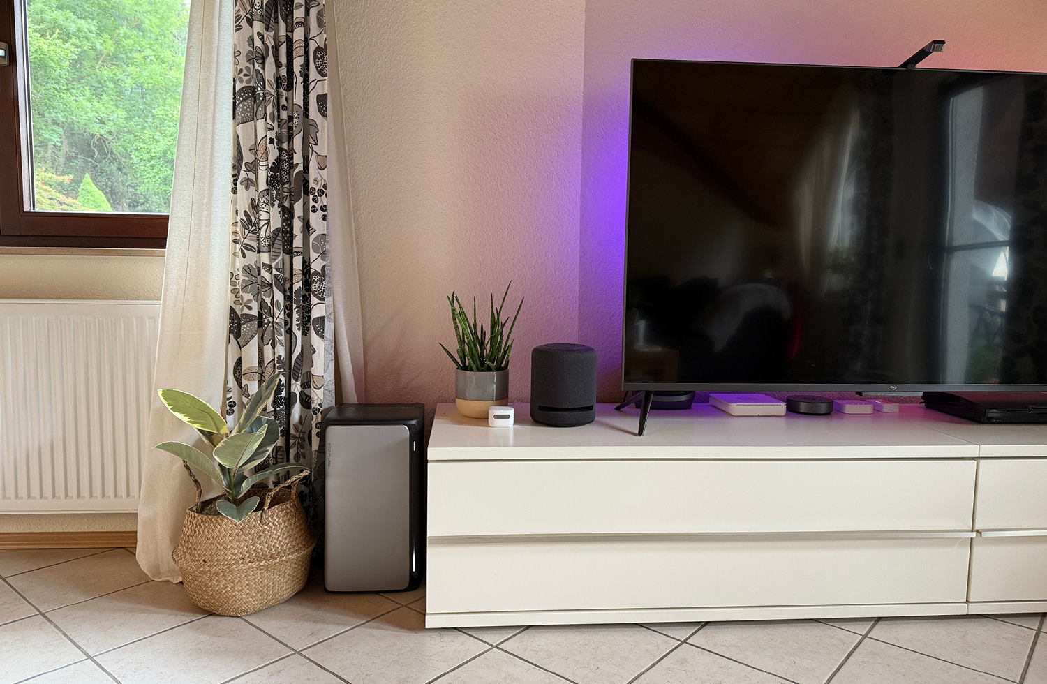

STREAM AC Pro | Steht im Wohnzimmer
Im Wohnzimmer, an meinem Fernsehschrank, steht ein STREAM AC Pro. Mein Fernseher sowie diverse Smarthome-Hubs, der WLAN-Router und Smart Speaker sind über eine Mehrfachsteckdose verbunden und direkt an einer der beiden Steckdosen des AC Pro angeschlossen. Der durchschnittliche Dauerverbrauch der angeschlossenen Geräte liegt hier bei 40 Watt, solange der Fernseher ausgeschaltet ist.

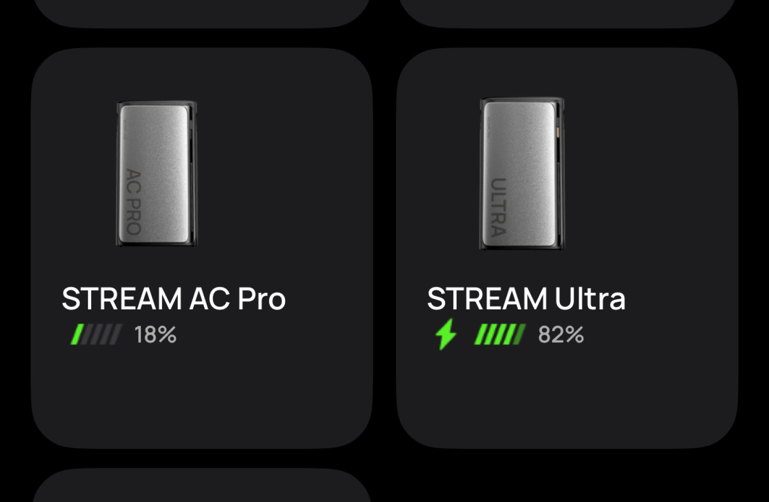

Beim Ladevorgang wird aktuell der an die Module angeschlossene STREAM Ultra bevorzugt. Erst wenn dieser einen gewissen Ladewert besitzt, der immer unterschiedlich ausfallen kann, entscheidet sich die KI dafür, Energie in das Stromnetz einzuspeisen, um den STREAM AC Pro aufzuladen. Gelegentlich, bei wirklich starker Sonneneinstrahlung, passiert das auch zwischendurch, was ein gleichzeitiges Aufladen ermöglicht. Mir ist aufgefallen, dass es oft vorkommt, dass der Ultra bereits 100 Prozent Kapazität besitzt und der AC Pro lediglich bei 25 Prozent Kapazität hängen bleibt. Hier hätte ich mir von Anfang an eine bessere Verteilung der Ladung gewünscht, damit beide Speicher sich ihrem Ladelevel anpassen. EcoFlow möchte diese Funktion jedoch bald über ein Softwareupdate nachliefern. Dabei soll dann die Ladeverteilung der Speicher individuell konfigurierbar werden.
Eine automatische Aufladung über das Stromnetz ist in dieser Konfiguration nicht möglich und erfolgt lediglich beim Einsatz von Smart Meter und dynamischen Stromtarifen. Auch dann kann man selbst nicht entscheiden, wann geladen wird. Das liegt alles in der Hand der KI der App, was manchmal etwas gruselig sein kann. Bisher habe ich beide Akkus mit drei Modulen nicht komplett aufladen können, da die Verteilung der Aufladung viel zu sehr auf den Ultra konzentriert ist. Nicht einmal der Strombezug per Knopfdruck aus dem Hausnetz ist möglich.
EcoFlow STREAM - Speicher laden sehr ungleichmäßig
Entladung | Grenze gilt für das ganze System
In den Abendstunden, wenn die Sonne hinter dem Berg verschwindet, nimmt die Solarleistung ab. Sobald die Grundlast nicht mehr vollständig gedeckt wird, springen die Akkus an und gleichen die Differenz aus. Zu einem späteren Zeitpunkt übernehmen sie die Versorgung dann komplett. Der STREAM AC Pro versorgt dabei kontinuierlich den laufenden Fernseher, während sich der STREAM Ultra der Grundlastdeckung widmet.
Da der STREAM AC Pro über den Tag hinweg nicht vollständig geladen wurde, entleert er sich auch schneller. Ich habe eingestellt, dass das System nicht unter 20 Prozent fällt. Damit ist aber nicht der einzelne Akku gemeint, sondern das gesamte System. Ab einer Kapazität von nur noch 20 Prozent im AC Pro übernimmt der STREAM Ultra dessen Leistung, indem er auch den Verbrauch des Fernsehers einspeist, den der AC Pro abgreift. Jedoch entlädt sich der AC Pro langsam weiter, anstatt bei 20 Prozent zu verbleiben.
So ist es schon vorgekommen, dass der Akku nur noch eine Kapazität von 12 Prozent aufwies. Der STREAM Ultra schaltet dann aber spätestens bei 20 Prozent auf Netzlast um. Der Prozess dahinter ist nicht ganz leicht zu verstehen, jedoch plant EcoFlow ein Update, das jedem einzelnen Akku eine einstellbare Entladegrenze ermöglicht.

Um die Grundlast in der EcoFlow-App festlegen zu können, müsst ihr diesen Durchschnittswert zunächst ermitteln. Das ist in einem Haushalt gar nicht so einfach, da er ständig variiert, etwa wenn der Kühlschrank anspringt oder ihr unter der Dusche steht (welche in meinem Haushalt übrigens mit Starkstrom beheizt wird).
Ich nutze einen digitalen Stromzähler, der über eine Infrarot-Schnittstelle in Impulsen ablesbar ist. Dafür verwende ich ein Stromlesegerät, das am Stromzähler montiert ist und die ermittelten Daten an mein Homey Smarthome-System übermittelt. So kann ich sehen, welche Grundlast vorhanden ist, wenn alle Geräte ausgeschaltet sind. In meiner Wohnung liegt sie bei knapp 100 Watt, natürlich stark schwankend. Daher habe ich in der App die Grundlast auf 110 Watt eingestellt. Dabei wird die Ausgangslast der von mir verwendeten Smart Plugs und auch die der über die AC-Ausgänge der Speicher angeschlossenen Geräte einberechnet. Insgesamt fließen bei mir so dauerhaft knapp 170 Watt. Schon bald soll diese Aufgabe ein Smart Meter von EcoFlow übernehmen. Entsprechende Erfahrungswerte dazu werde ich diesem Testbericht hinzufügen. Eine EcoFlow-App für Homey gibt es in Verbindung mit dem STREAM System leider bislang nicht.
Ersparnis | Lohnt sich das STREAM Balkonkraftwerk?
Das EcoFlow STREAM Balkonkraftwerk, in Verbindung mit zwei integrierten Speichern, dem STREAM Ultra und STREAM AC Pro, hält zwischen 9:00 Uhr und, je nach Sonnentag und Gerätenutzung, bis 6:00 Uhr morgens am Folgetag meine Grundlast und abendliche Nutzung auf null. Allein das ist schon eine erhebliche Kosteneinsparung auf das Jahr gesehen.
Das System soll laut EcoFlow auf bis zu sechs koppelbare Speicher ausgeweitet werden könnnen.
An stark sonnigen Tagen, die bei mir leider dieses Jahr bis jetzt nicht vorgekommen sind, könnte ich mir vorstellen, dass die Speicher komplett aufgeladen werden und so diese Tage mit Strom überbrücken. Das STREAM System kann also die Stromkosten, je nach Einsatz, auf weitestgehend null herabsenken.
Jedoch wohnen wir nicht im sonnigen Spanien, was dieses Szenario auf das ganze Jahr gesehen unrealistisch macht. Ich bin auch sehr gespannt, wie sich das Balkonkraftwerk im Winter zeigen wird. Ich hoffe, die angekündigten Updates mildern zumindest die Angst der Tiefenentladung des STREAM AC Pro bei mehreren Wochen ohne großartige Sonneneinstrahlung und aktivierter Heizung. An sich lohnt sich das System, wenn ihr der Stromrechnung entgegenwirken möchtet. Dafür müssen aber auch die Gegebenheiten stimmen.
Dieser Artikel wird künftig mit noch mehr Erfahrungsberichten gefüttert und wird auch die Vorteile mit einem Smart Meter aufzeigen.

Mich hat das EcoFlow STREAM Balkonkraftwerk mit Speichersystem im Test überzeugt. An sonnigen Tagen bin ich ständig in der App, um live zu verfolgen, wie meine Stromrechnung sinkt. Achtung, Suchtgefahr! Alles in allem ist das System empfehlenswert und kann mindestens ein Drittel, wenn nicht sogar die Hälfte meiner Stromkosten einsparen. Allerdings kostet EcoFlow STREAM nicht wenig Geld, und ein Kauf sollte unbedingt vorher durchgerechnet werden. Zudem fehlen noch ein paar Software-Updates, die das System leistungsstärker und intelligenter machen. Wenn diese ankommen und die Bedingungen für die Solareinspeisung bei euch günstig sind, wird sich die Investition letztendlich lohnen.
