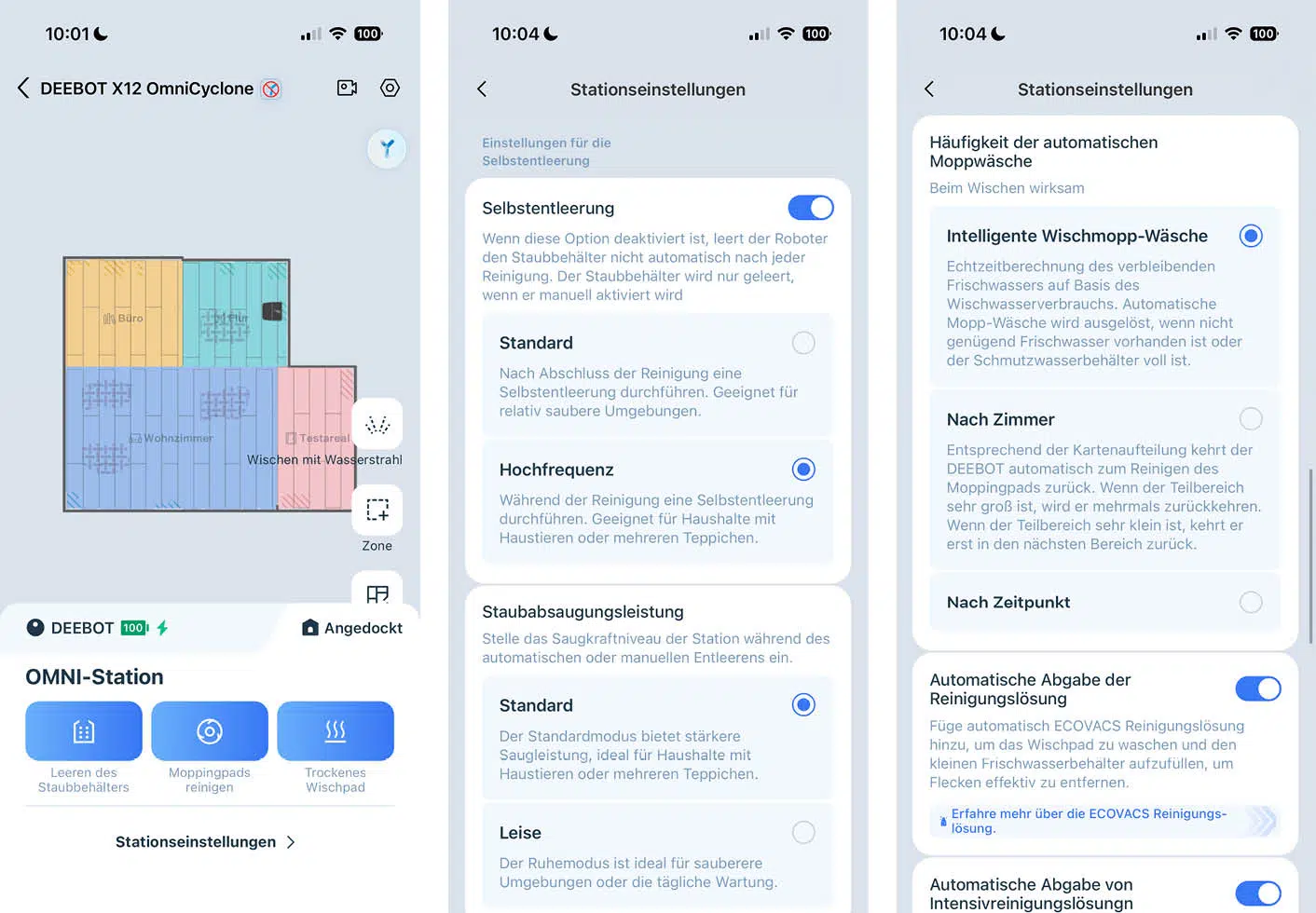

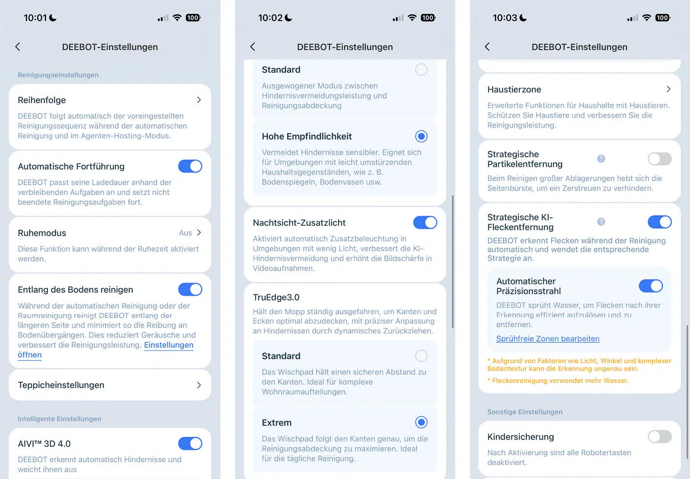

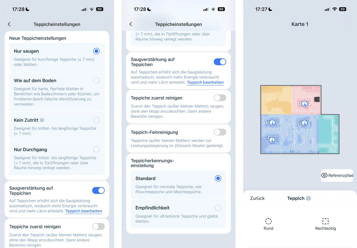

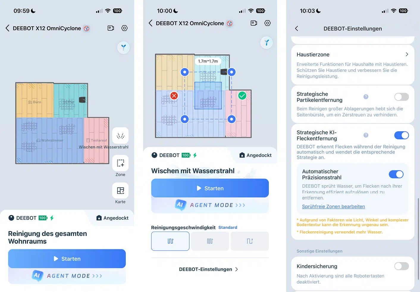

  • Die strategische KI-Fleckenerkennung muss in den Einstellungen der ECOVACS Home App erst aktiv eingeschaltet werden. Alternativ lässt sich manuell eine Sprühzone auf der Karte festlegen. Achte darauf, dass in der Zone kein Teppich liegt, da die Funktion dort nicht arbeitet.
  • Wenn der Roboter bei der Wischprogrammierung sehr häufig zur Station zurückfährt, liegt das an seiner gründlichen Reinigungsstrategie. Wer die Reinigungszeit reduzieren möchte, sollte die Reinigungsparameter in der App anpassen.
  • Bei hohen Teppichen solltest du Teppich-Ausschlusszonen in der App einrichten. Im Test hat der X12 OmniCyclone bei hochflorigen Teppichen teilweise die Saugfunktion abgeschaltet oder diese gemieden.

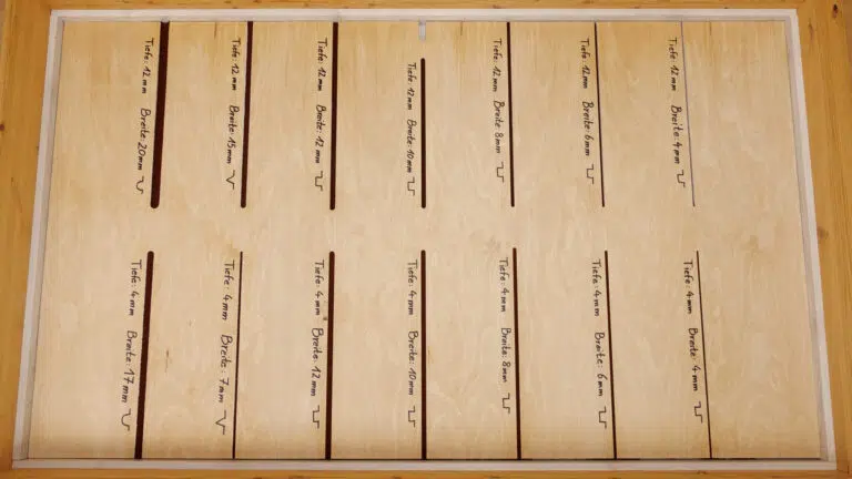

Fugen 4,75 von 56

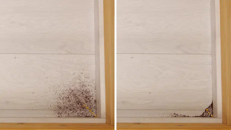

Ecken Maiskörner 2 von 5
Ecken Kaffee 0,5 von 4

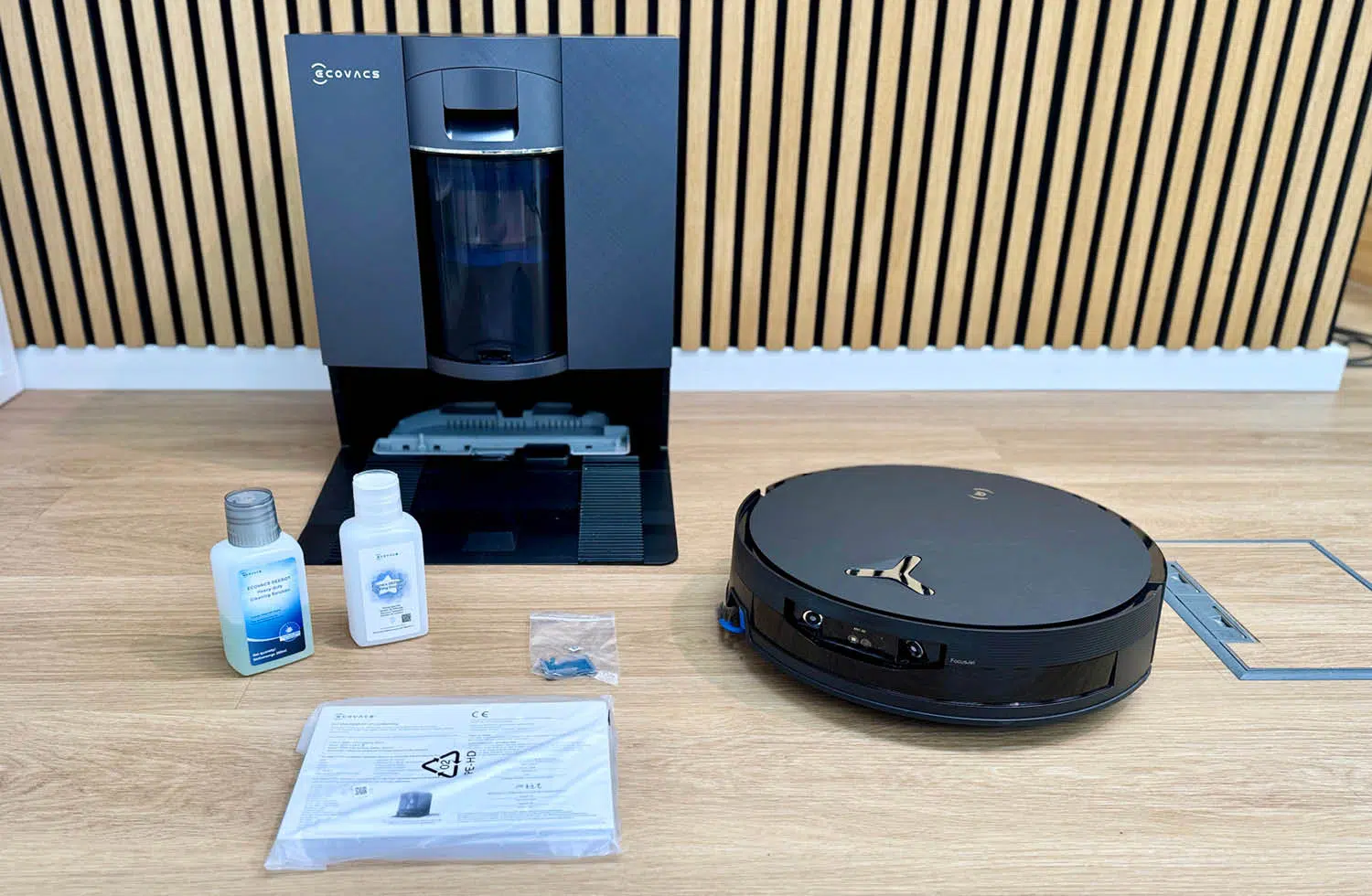

LIEFERUMFANG | Was ist alles dabei?
Der Lieferumfang des ECOVACS DEEBOT X12 OmniCyclone fällt überschaubar aus. Im Paket befinden sich der Saugroboter selbst sowie die Multifunktionsreinigungsstation. Außerdem liegen die obligatorische Bedienungsanleitung, Kantenschoner für die Station und zwei Reinigungsmittel bei. Durch das beutellose Stationsdesign fällt das regelmäßige Nachkaufen von Staubbeuteln weg, was auf Dauer sowohl Kosten als auch Verpackungsmüll spart.

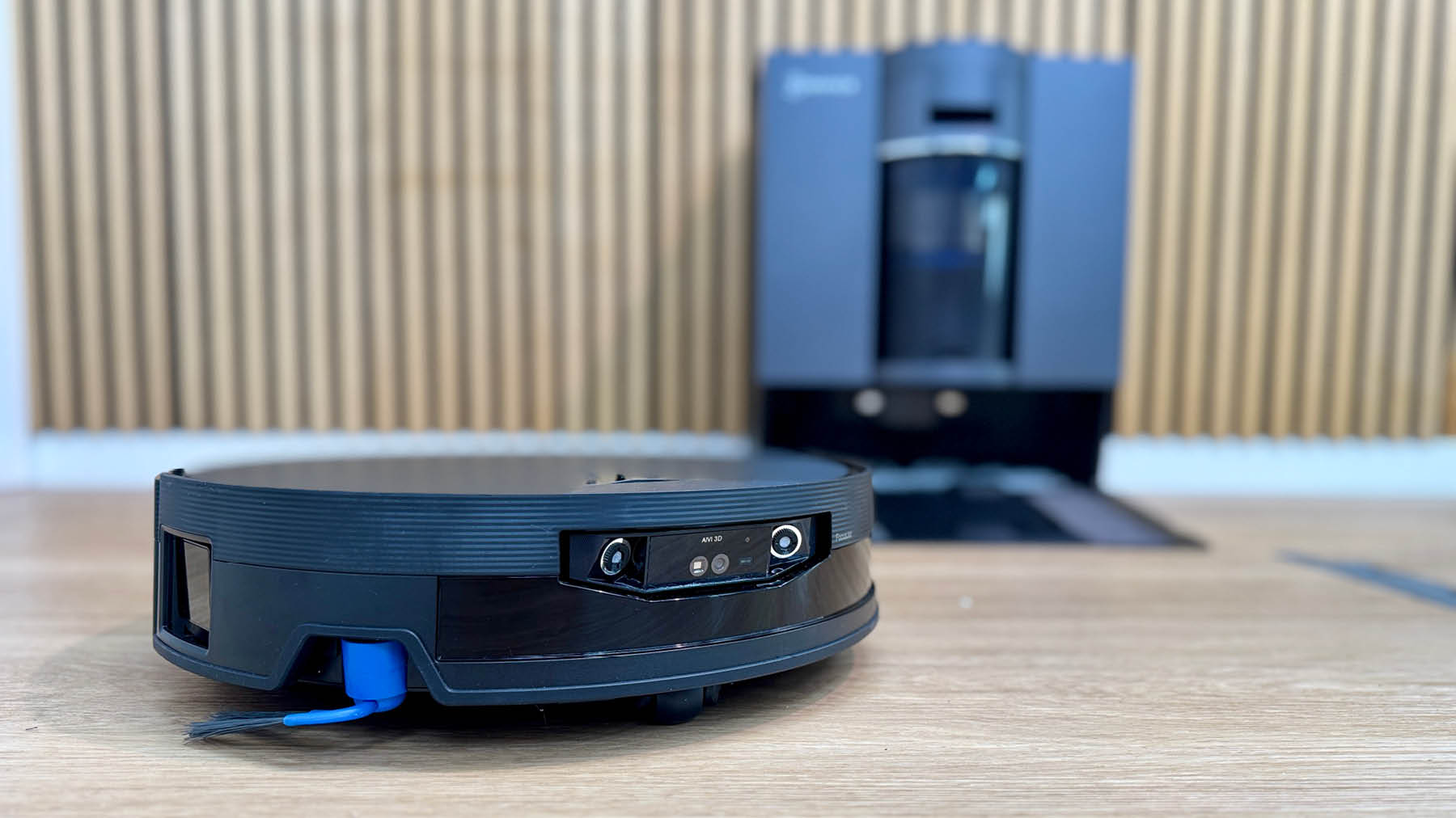

DESIGN & QUALITÄT | Verarbeitung und Aufbau

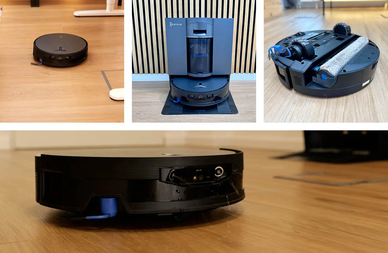

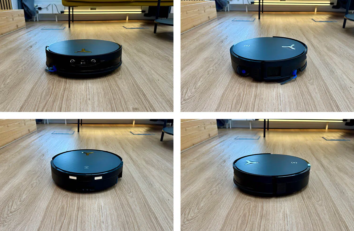

Der ECOVACS DEEBOT X12 OmniCyclone ist komplett in Schwarz gehalten und verzichtet wie sein Vorgänger auf einen Laserturm auf dem Gerät. Dadurch ist er mit 9,8 cm Bauhöhe flach genug, um unter Möbel mit einem lichten Abstand von 10 cm zu fahren. Die Verarbeitung macht einen hochwertigen und stabilen Eindruck.
ECOVACS DEEBOT X12 OmniCyclone Design

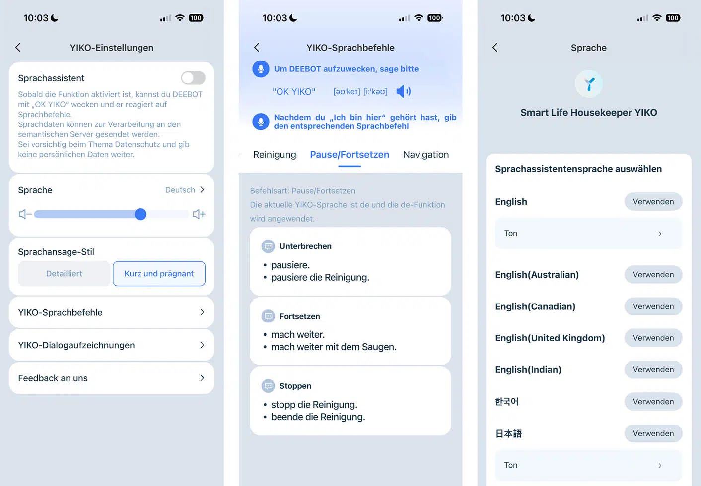

Oberseite | Sprachassistent YIKO
Auf der Oberseite des Roboters beherbergen drei Aussparungen die Mikrofone für den integrierten Sprachassistenten YIKO. Mittig davon ermöglicht eine touchsensitive Taste das Starten und Stoppen von Reinigungsaufgaben.

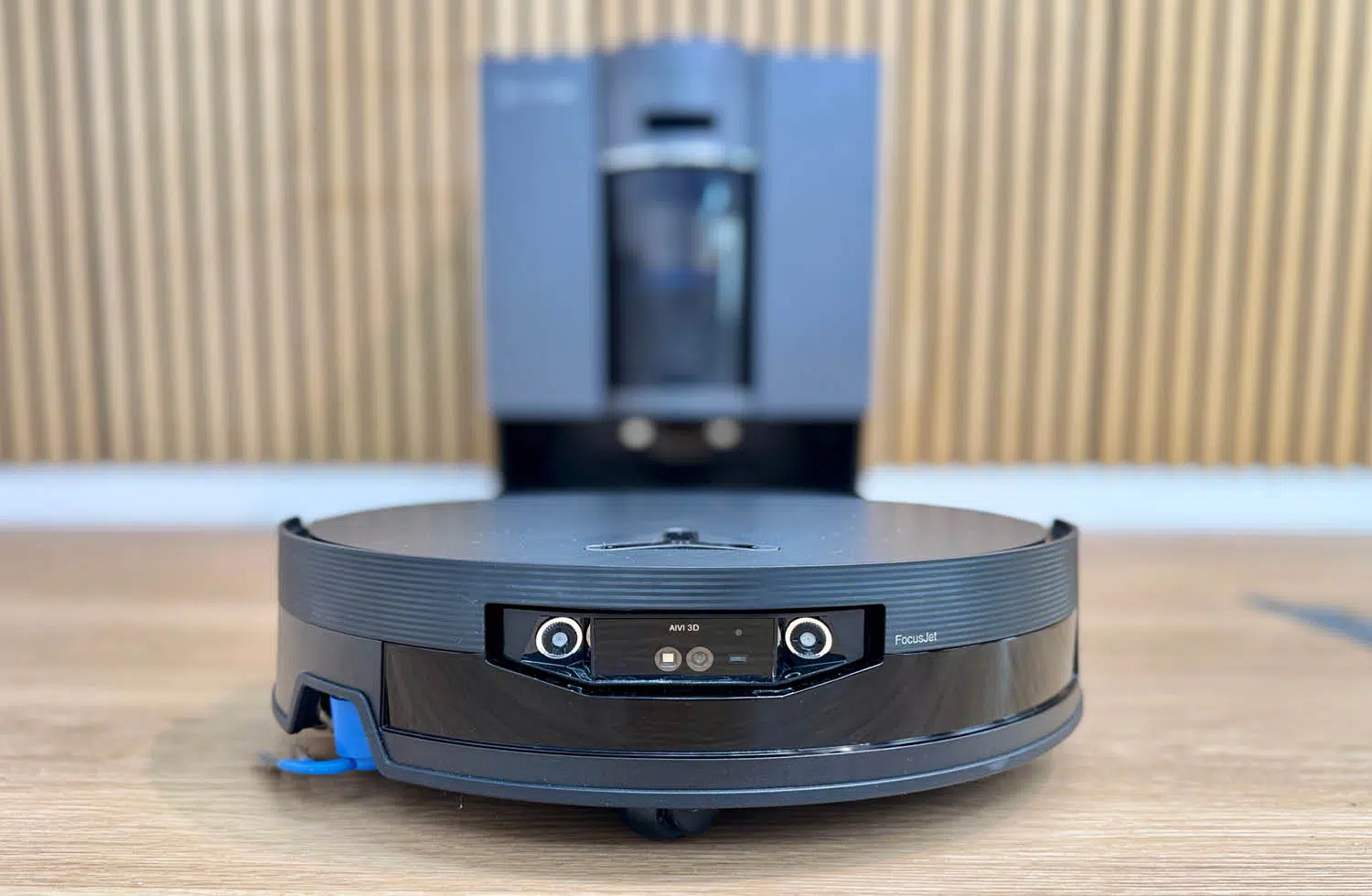

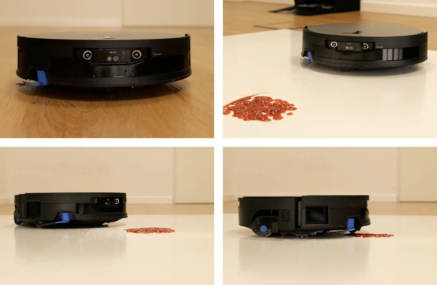

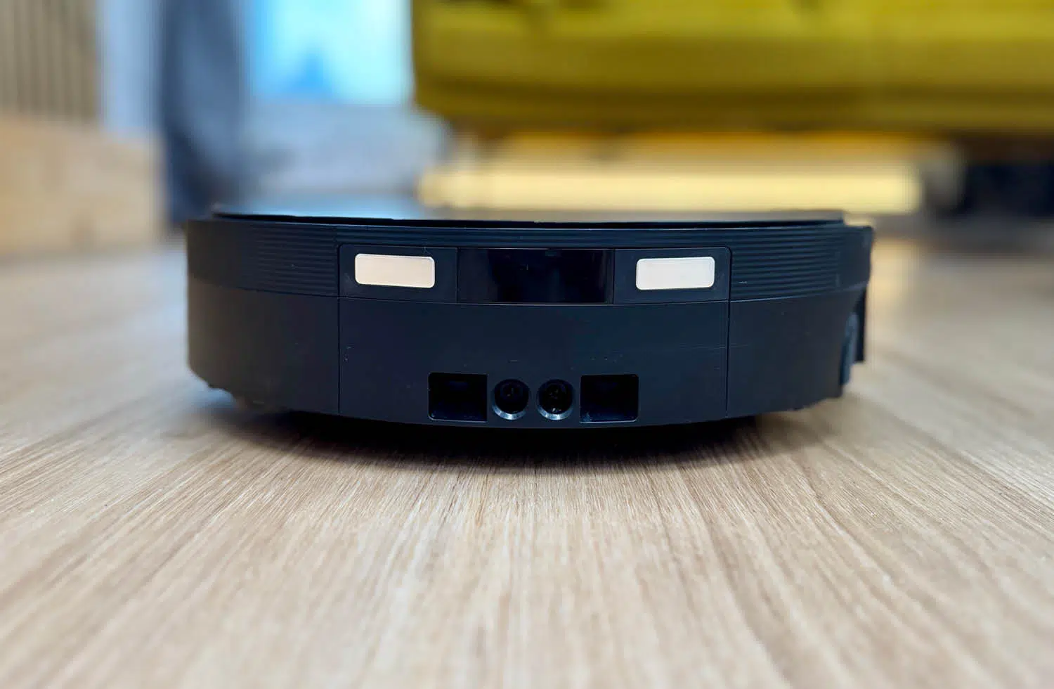

In der Front sitzen die Kamera für die Hinderniserkennung sowie die Navigationstechnik. Da kein Laserturm verbaut ist, kommt die Navigationssensorik in der Front unter, was zwar den Vorteil der flachen Bauform mit sich bringt, aber auch gelegentliche Orientierungspausen erklärt. Dazu weiter unten mehr. Auffällig sind zudem die beiden Sprühdüsen, die wie Augen dem Roboter ein Gesicht geben. Wie gut das automatische Vorbehandeln von hartnäckigen Flecken funktioniert, prüfen wir später im Wischtest.
ECOVACS DEEBOT X12 OmniCyclone Design Seiten

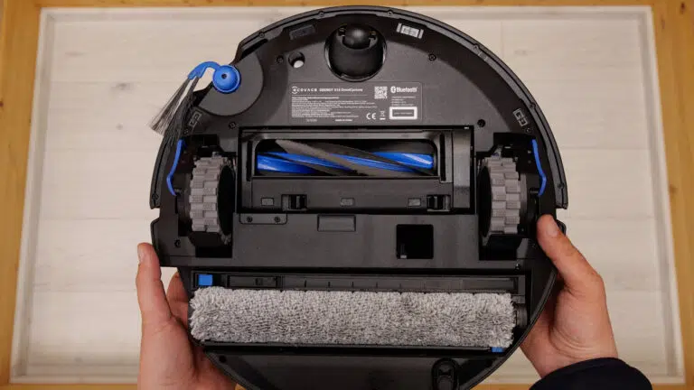

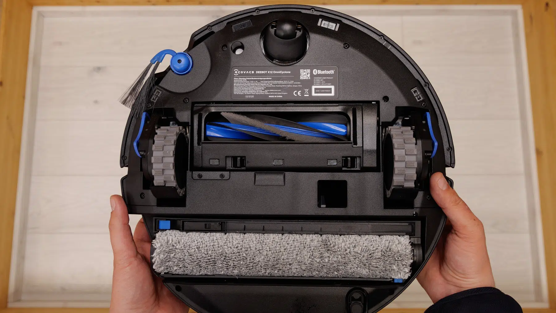

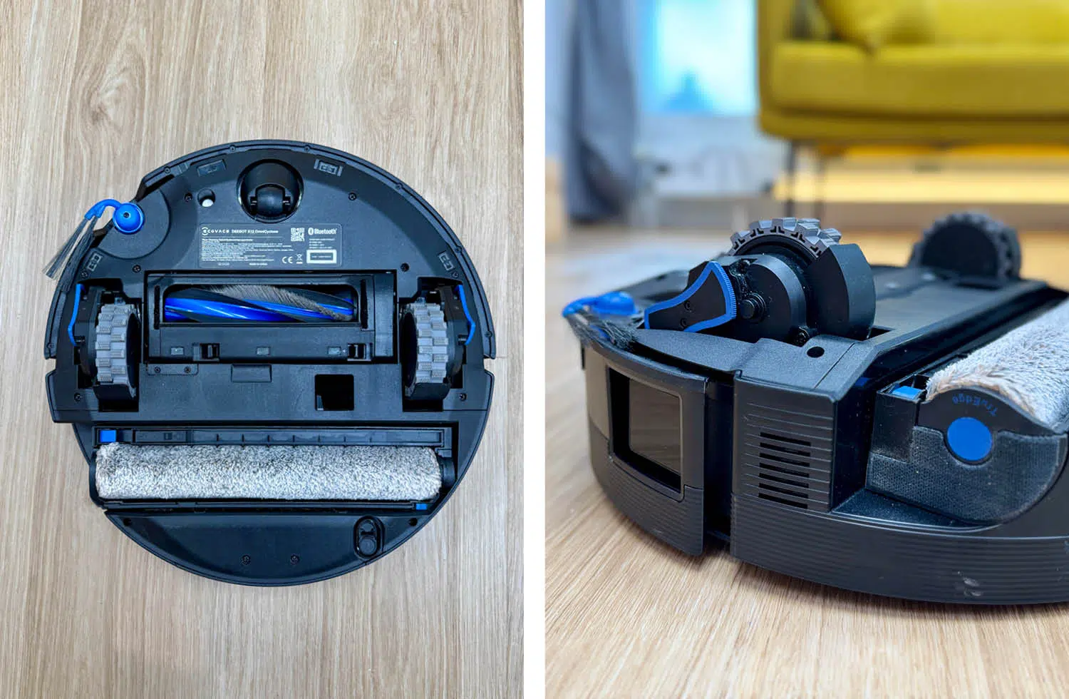

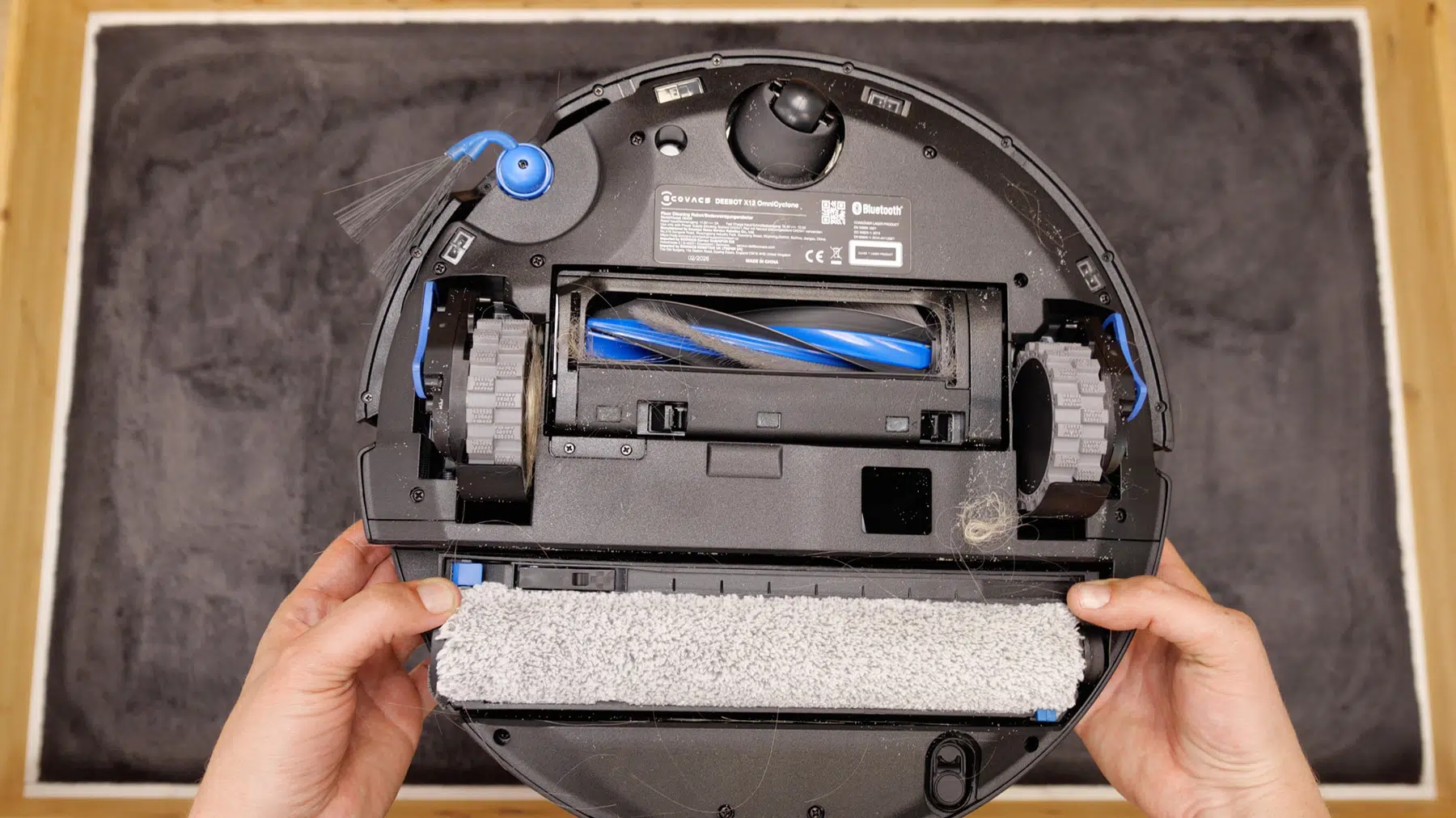

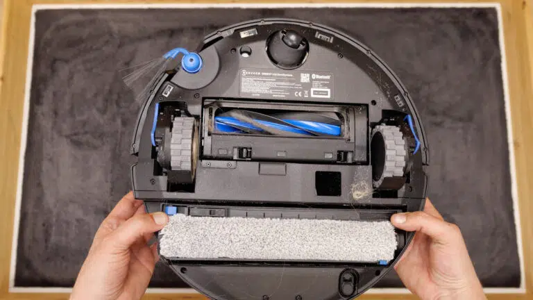

Unterseite | Wischwalze und Bürsten
Auf der Unterseite fällt zunächst die im Vergleich zum Vorgänger deutlich größere Wischwalze ins Auge. Zwischen Saugeinheit mit neu konzipierter Bürste sitzt der Absaugschacht für den integrierten Staubbehälter, vorn die klassische Seitenbürste und verschiedene Sensoren zur Absturz- und Teppicherkennung. Seitlich an den Antriebsrädern befinden sich zudem kleine Kletterhilfen, die im Klettertest leider nicht viel ausrichten können.
ECOVACS DEEBOT X12 OmniCyclone Design Unterseite

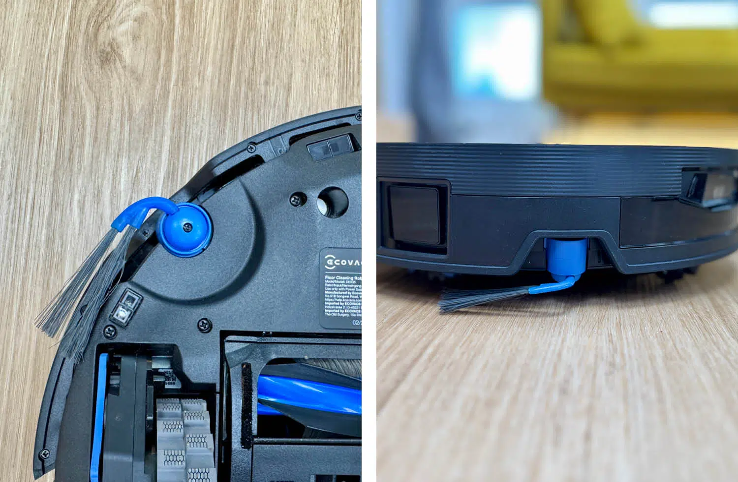

Seitenbürste | Das altbekannte Design
Bei der kleinen Seitenbürste, die bei der Ecken- und Kantenreinigung unterstützt, bleibt alles beim Alten. Die kann zwar angehoben, aber nicht ausgefahren werden, was im Test zu Nachteilen bei der Eckenreinigung führt. Das ist ein Punkt, den ECOVACS gegenüber dem Vorgänger nicht verbessert hat.

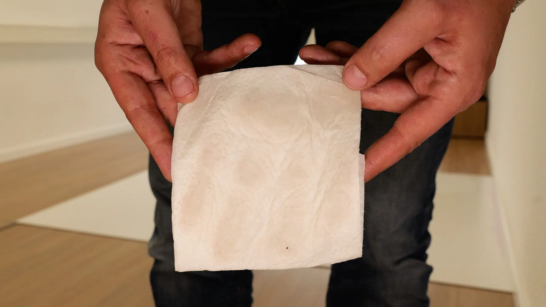

WISCHWALZE | Endlich breiter!
Die Wischwalze wird während der Fahrt kontinuierlich mit Frischwasser versorgt und reinigt sich dabei selbst, weil eine Gummilippe den Schmutz abschabt und das Abwasser in den Tank leitet. So soll der Schmutz auch wirklich vom Boden aufgenommen und nicht nur im Haushalt verteilt werden. ECOVACS hat die Walze im Vergleich zum Vorgänger um 50 % vergrößert, sodass sie sich jetzt über die gesamte Breite des Roboters erstreckt und eine höhere Abdeckung liefert.
ECOVACS DEEBOT X12 OmniCyclone Wischwalze
Damit auch bis zum Rand gewischt wird, fährt der DEEBOT X12 OmniCyclone die Walze automatisch zur Seite aus. Auf Teppichen kann der Saugroboter die Wischeinheit zudem anheben und verschließen. Das ist praktisch, damit die Teppichfasern nicht mit der feuchten Walze in Berührung kommen, und ein klarer Vorteil gegenüber Modellen ohne diese Funktion.
ECOVACS DEEBOT X12 OmniCyclone Wischwalze anheben ausfahren

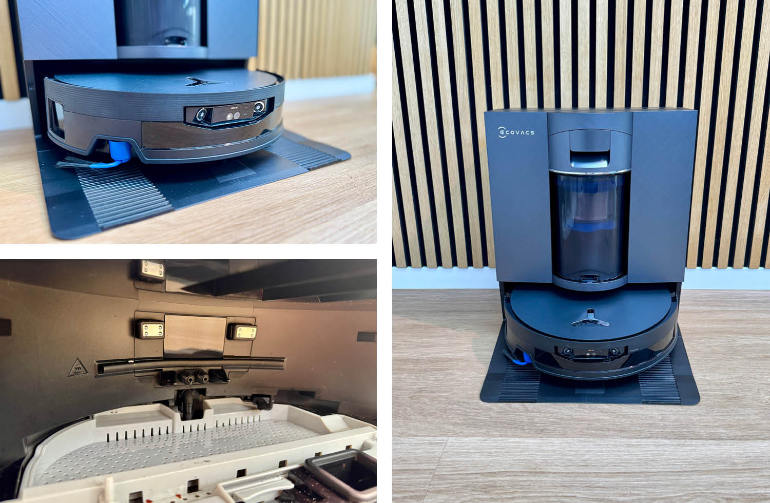

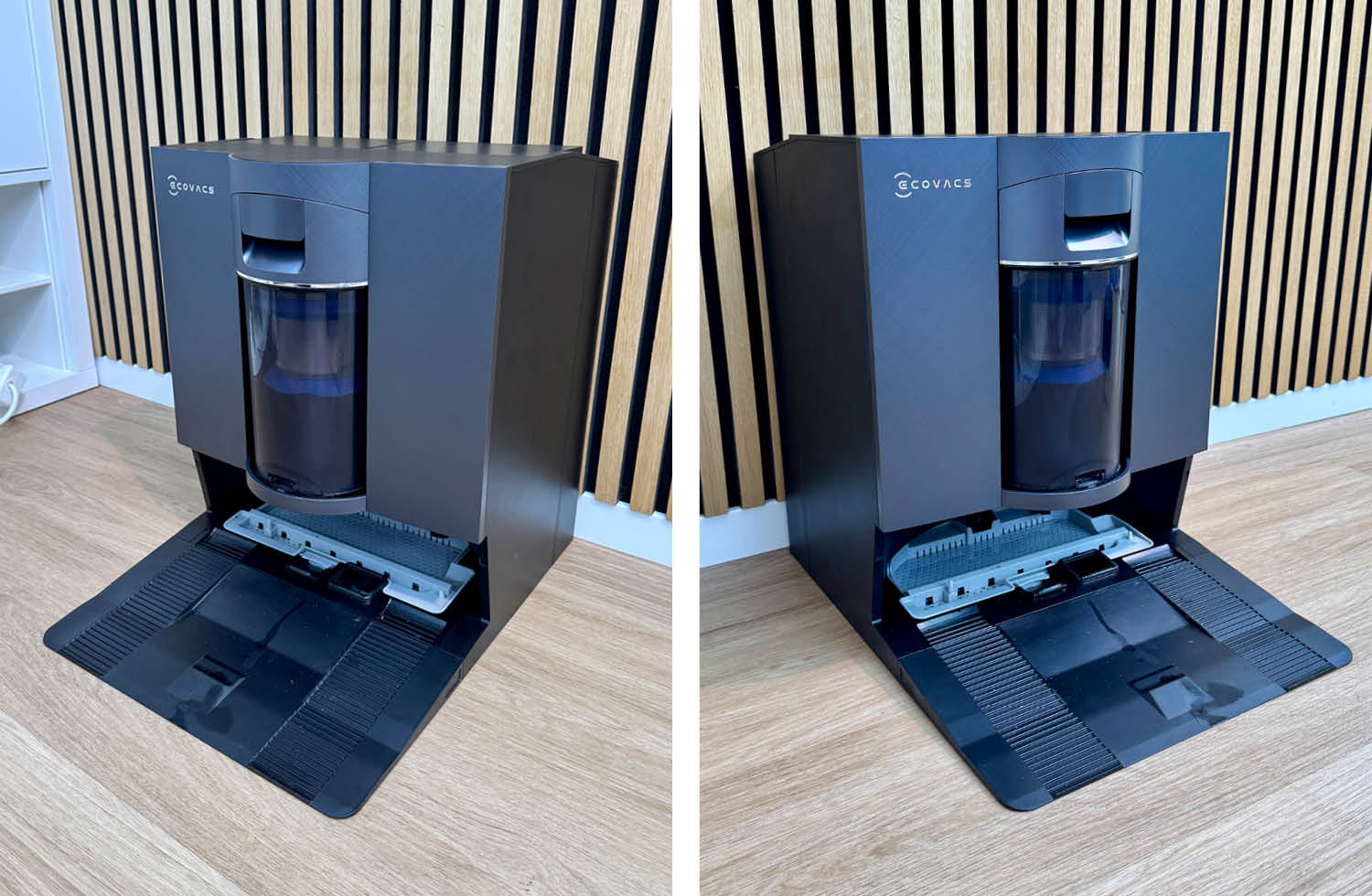

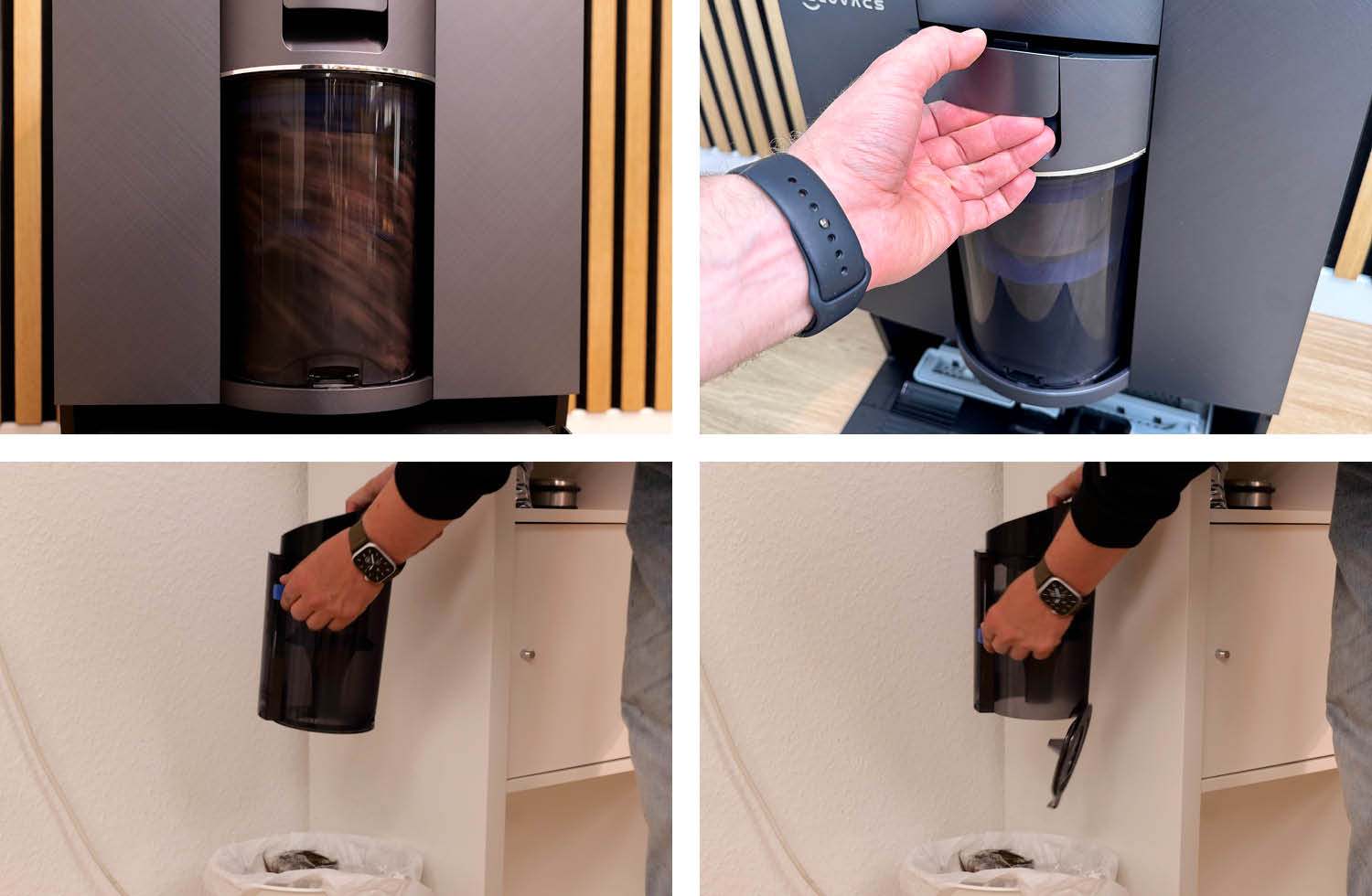

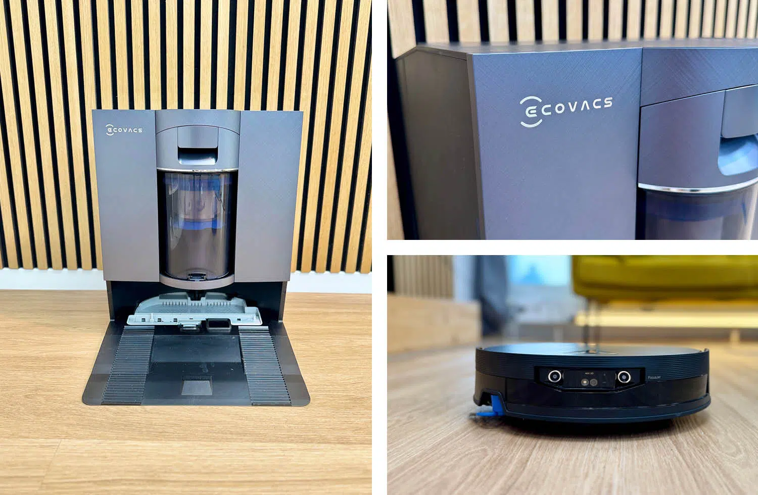

REINIGUNGSSTATION | Beutellose Absaugstation im Einsatz
Die Multifunktions-Reinigungsstation des ECOVACS DEEBOT X12 OmniCyclone arbeitet beutellos. Das ist bei Flaggschiff-Saugrobotern vergleichsweise selten und ein echter Vorteil für alle, die keine Beutel nachkaufen möchten.
ECOVACS DEEBOT X12 OmniCyclone Reinigungsstation

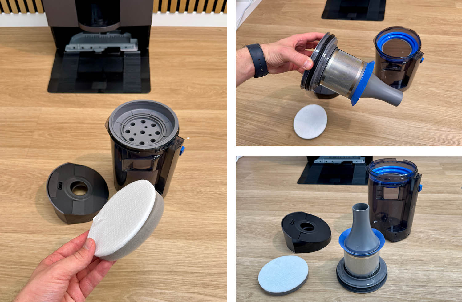

Staubbehälter | Mit Schmutzschieber
Der Staubauffangbehälter sitzt mittig in der Front und lässt sich leicht entnehmen. Er fasst 1,6 l und muss regelmäßig geleert werden. Dazu reicht es, mit einem Schiebemechanismus die Klappe zu öffnen und den Schmutz in den Mülleimer zu entleeren. Der neue Schmutzschieber hilft zudem dabei, Haare oder Ähnliches zuverlässig zu befreien.
ECOVACS DEEBOT X12 OmniCyclone Reinigungsstation Staubbehälter
Im Inneren des Staubtanks sitzen verschiedene Filter, die sich mit wenigen Handgriffen ausbauen und reinigen lassen.
ECOVACS DEEBOT X12 OmniCyclone Reinigungsstation Staubbehälter Filter

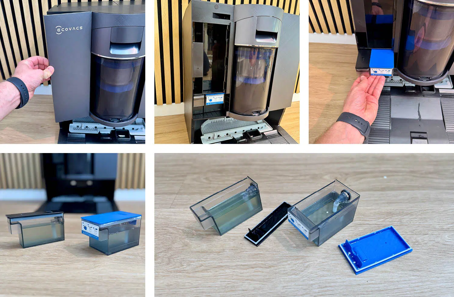

Reinigungsmittel | Zwei kleine Tanks
Um die Effizienz zu erhöhen, kann der ECOVACS-Roboter zwei unterschiedliche Reinigungsmittel automatisch zum Frischwasser hinzudosieren. Die Tanks dafür sitzen hinter der Abdeckung auf der linken Seite. Im Lieferumfang liegen bereits zwei Lösungen bei: ein Universalreinigungsmittel und eines für hartnäckige Verschmutzungen. Ob und wie der DEEBOT X12 die Reinigungsmittel nutzen soll, lässt sich in der App konfigurieren.
ECOVACS DEEBOT X12 OmniCyclone Reinigungsstation Reinigungsmitteltank

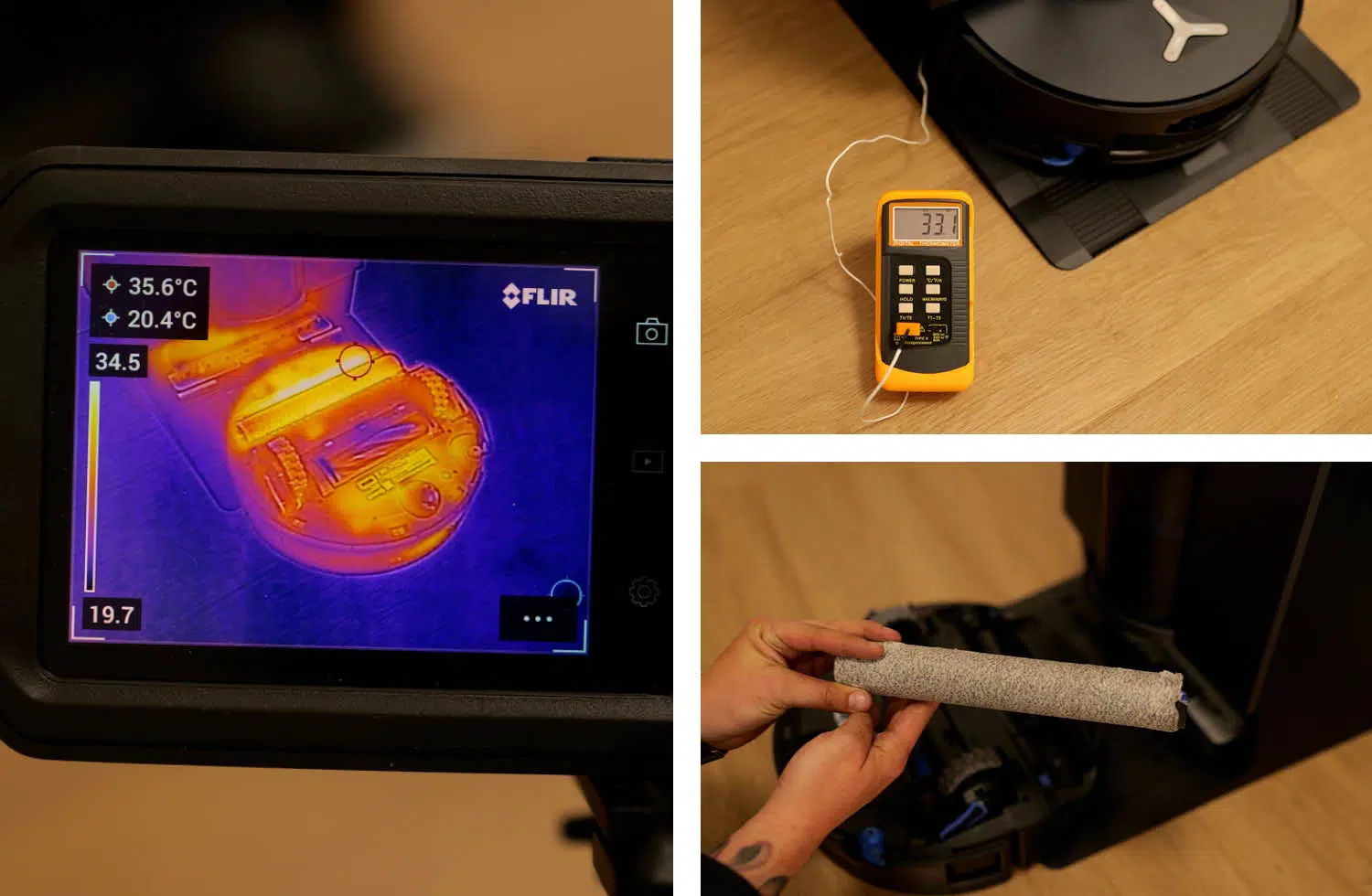

STROMVERBRAUCH | ECOVACS DEEBOT X12 OmniCyclone
Um zu überprüfen, wie viel Strom der Saugroboter bei verschiedenen Aufgaben benötigt, haben wir den Verbrauch gemessen. Die angegebenen Werte schwanken naturgemäß und sind daher als Richtwerte zu verstehen.
ECOVACS DEEBOT X12 OmniCyclone Stromverbrauch (ungefähr)
Stand-by 2,4 W
Laden 36 W
Absaugen 660 W
Moppwäsche 35 – 45 W
Trocknen 180 W

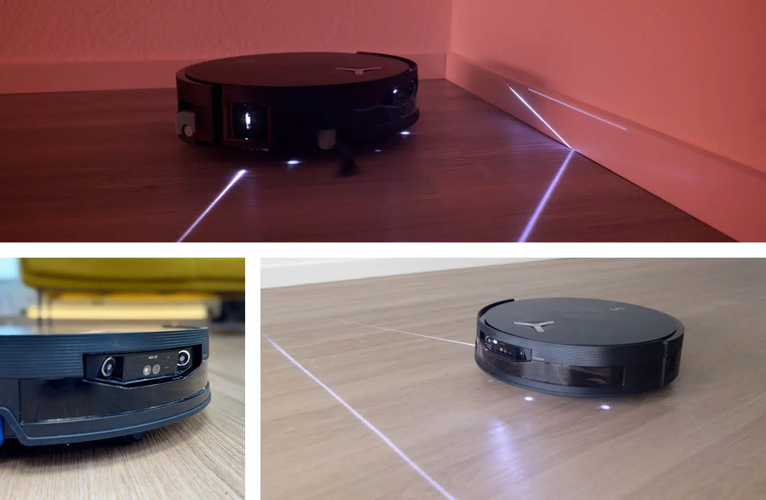

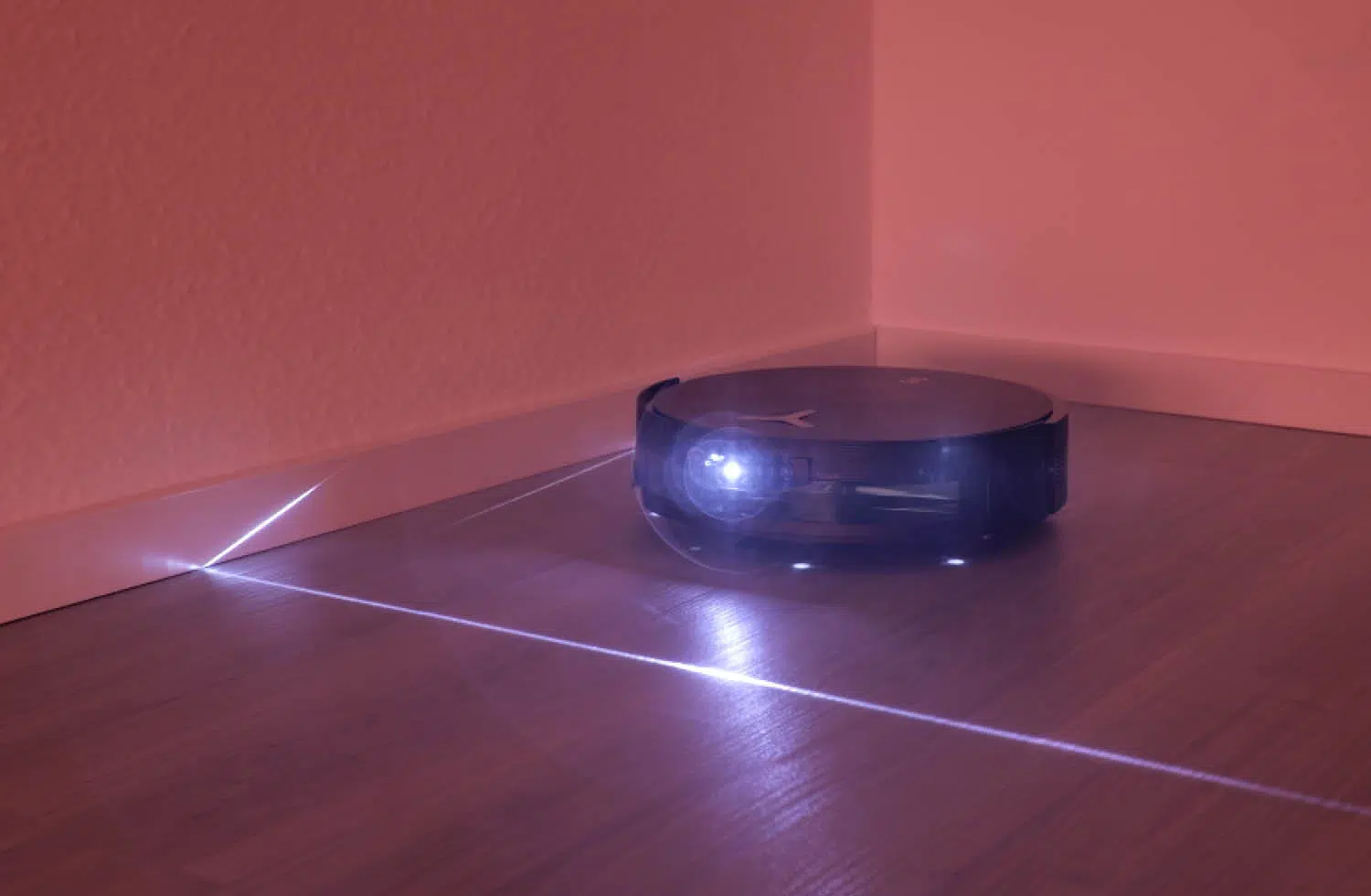

Der ECOVACS DEEBOT X12 OmniCyclone navigiert ohne Laserturm und nutzt stattdessen eine Sensorik in der Front. Anhand unserer Infrarotaufnahmen kann man die Lichtshow dabei wunderbar nachvollziehen.
ECOVACS DEEBOT X12 OmniCyclone Navigationstechnik

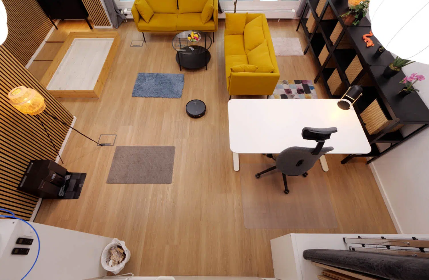

Praxis | So gut navigiert der X12 OmniCyclone wirklich
In unserem großen Testraum geht der Saugroboter grundsätzlich logisch vor, findet sich gut zurecht und arbeitet alle Räume nacheinander ab. Der DEEBOT X12 OmniCyclone fährt auch durch die Engstelle am Testareal, in geraden Bahnen und nah an Wänden entlang. Allerdings machen sich kleinere Schwächen bemerkbar: Durch die fehlende Rundumsicht eines Laserturms legt der Roboter gelegentlich Orientierungspausen ein, dreht sich auf der Stelle und fährt unnötige Wege. Insgesamt aber eine ordentliche und zuverlässige Navigation.
ECOVACS DEEBOT X12 OmniCyclone Navigation Praxis

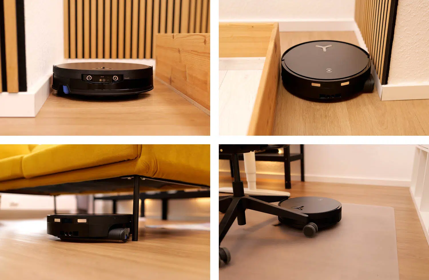

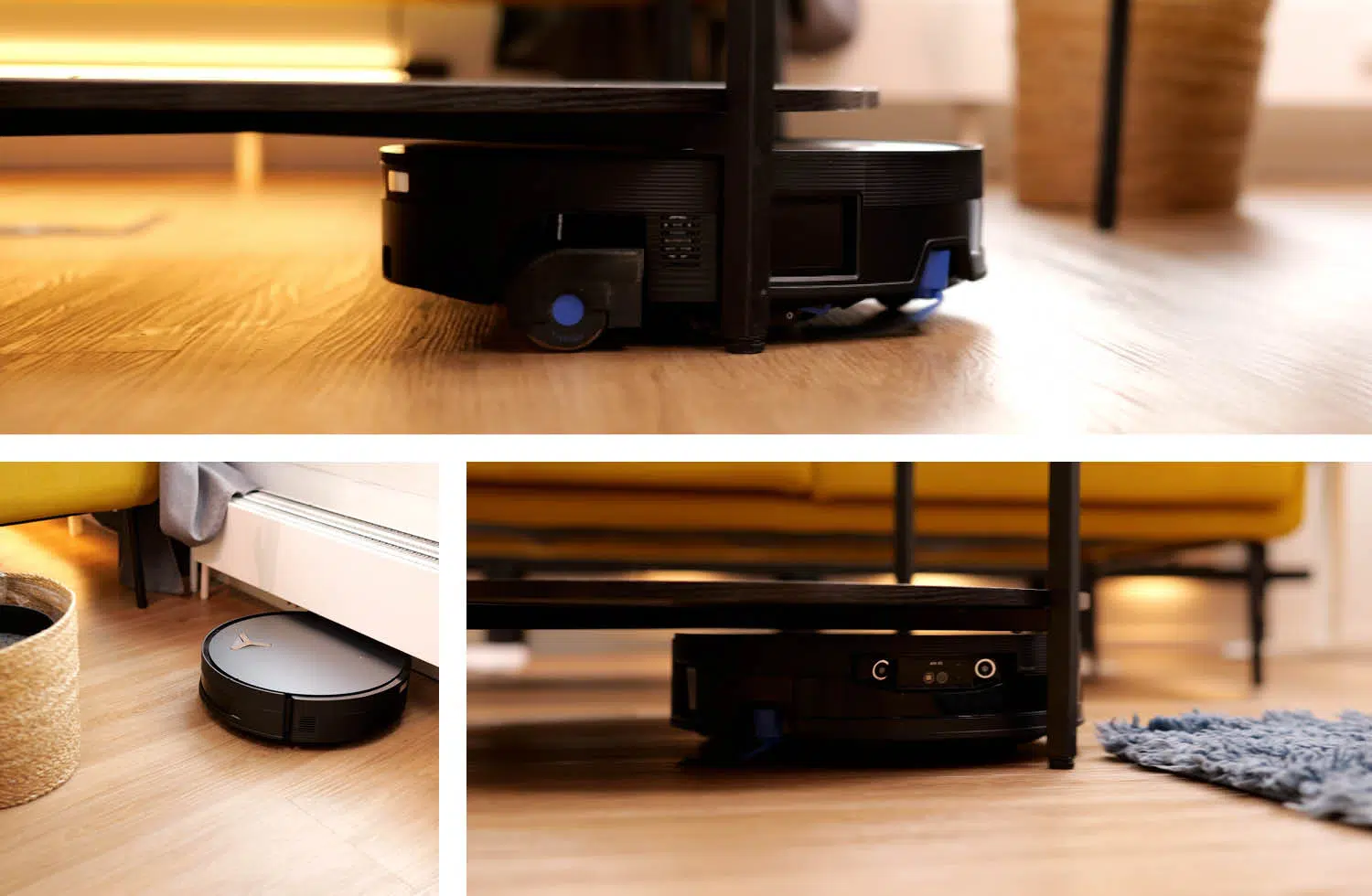

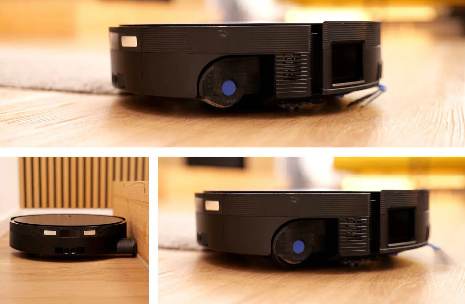

Flache Möbel | Der große Vorteil
Die flache Bauweise hat den großen Vorteil, dass der Saugroboter auch unter niedrige Möbel fahren kann. Das zeigt sich bei unserem Couchtisch, dessen Streben 10 cm hoch sind. Hier kommt der X12 OmniCyclone mit seiner Bauhöhe von 9,8 cm problemlos drunterher.

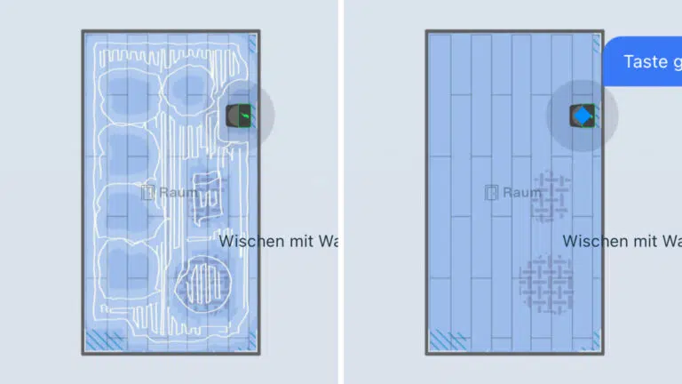

Akkuverbrauch & Reinigungsdauer | Hilft der PowerBoost?
In unserem 25-Quadratmeter-Testraum, den wir in vier virtuelle Räume unterteilt haben, hat er 65 Minuten gebraucht. Das entspricht 2,6 Minuten pro Quadratmeter und ist leicht überdurchschnittlich. Dabei hat er 39 % des Akkus verbraucht, was 1,56 % pro Quadratmeter entspricht. Das ist für ein Gerät dieser Klasse vergleichsweise hoch, besonders da der X12 bei den Zwischenstopps in der Station seinen Akku mit PowerBoost wieder nachladen kann.

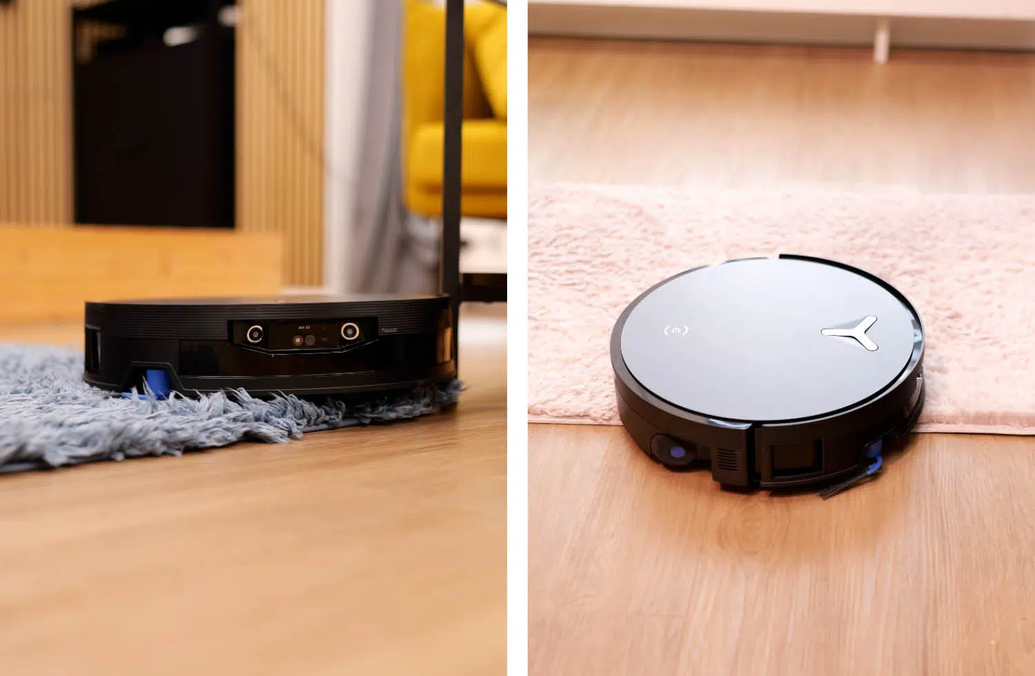

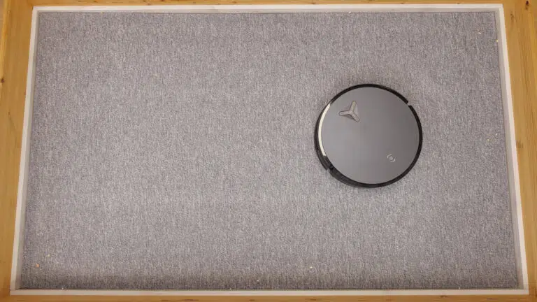

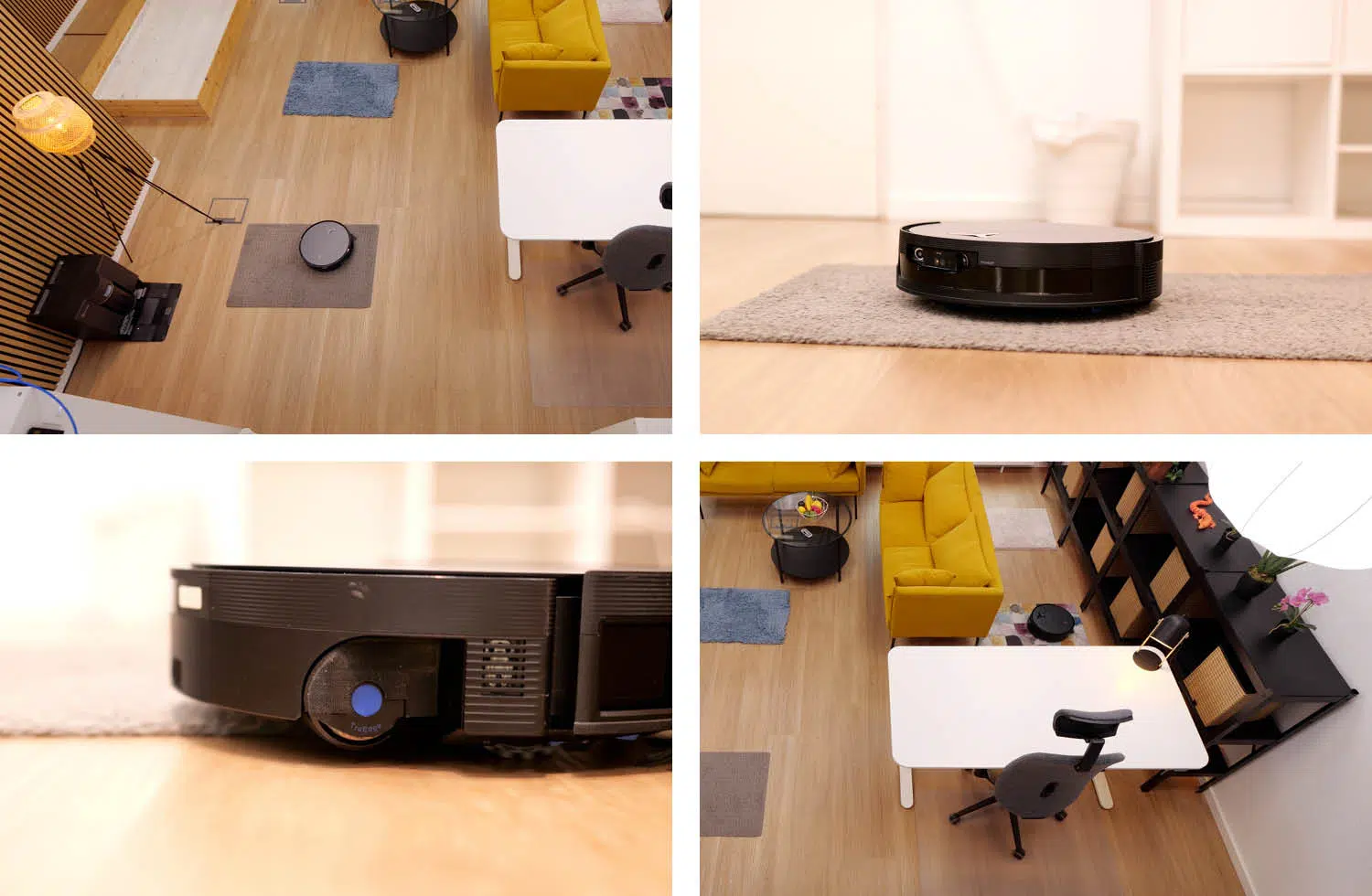

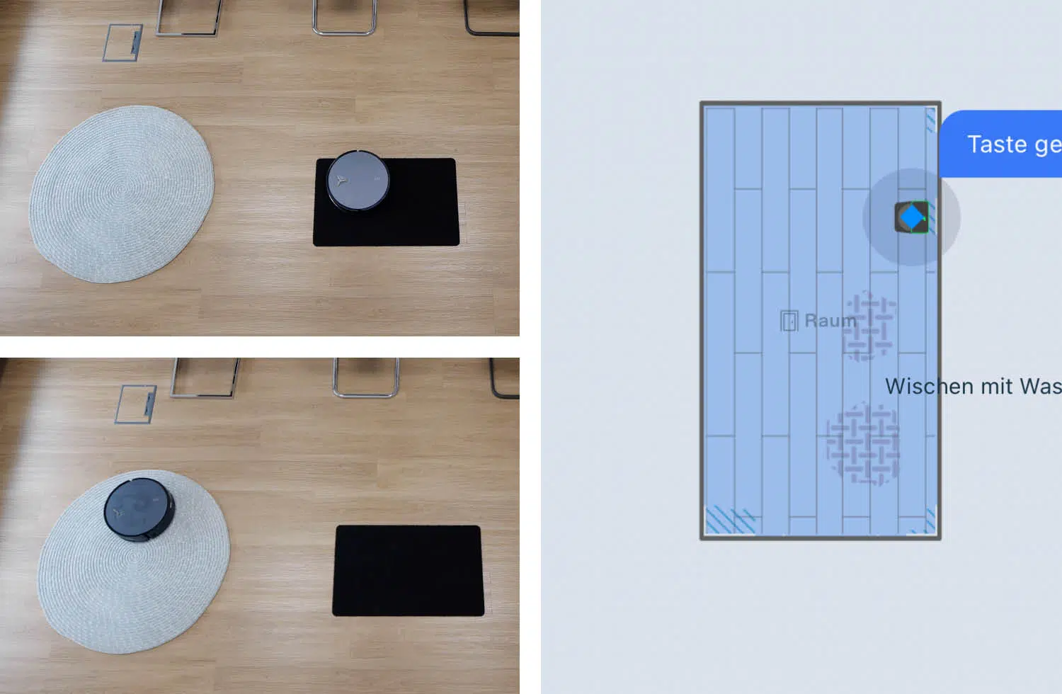

Teppiche | Hochflor nicht optimal
Im Testraum überprüfen wir zudem den Umgang mit ausgelegten Teppichen. Flache Teppiche sind dabei kein Problem für den ECOVACS DEEBOT X12 OmniCyclone, höhere hingegen schon.
ECOVACS DEEBOT X12 OmniCyclone Navigation Praxis teppiche
Den rosafarbenen Teppich hat er im Test fast gänzlich gemieden: Im ersten Durchgang hat er ihn nicht befahren, im zweiten Durchgang nur am Rand. Dieses merkwürdige Verhalten setzt sich beim höchsten Teppich (blau) fort. Hier fährt er zwar drauf, schaltet aber zwischenzeitlich seine Saugleistung ab.
ECOVACS DEEBOT X12 OmniCyclone Navigation Praxis teppiche blau rosa
Mit runden oder schwarzen Teppichen hat der ECOVACS DEEBOT X12 OmniCyclone hingegen keine Probleme. Lediglich das Einzeichnen in der App könnte etwas präziser sein.
ECOVACS DEEBOT X12 OmniCyclone Navigation Praxis teppiche schwarz rund app

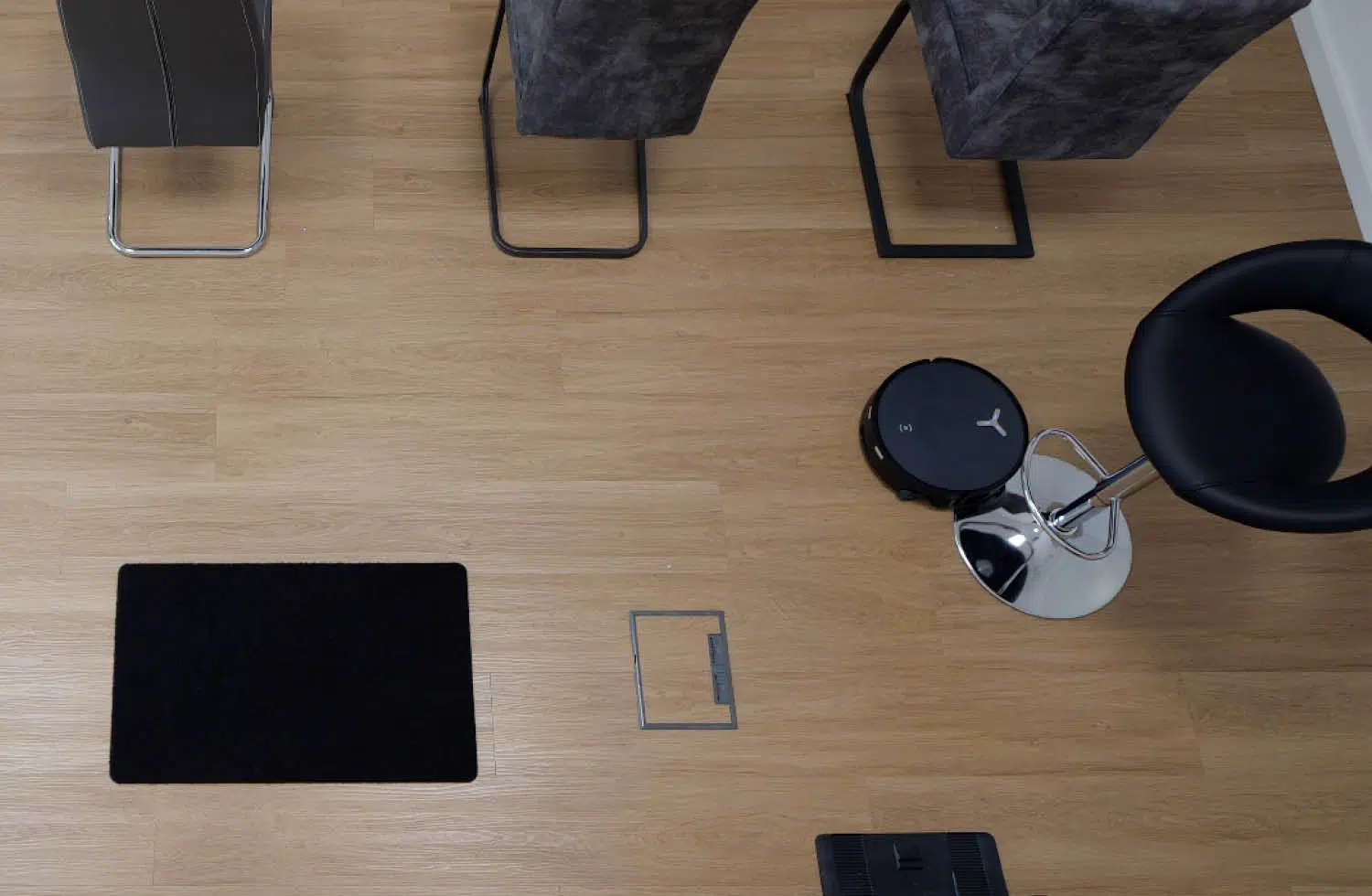

Schwingstühle | Vorsichtig genug
Beim Umgang mit Schwingstühlen zeigt der ECOVACS seine Stärken. Dabei macht er keine Unterschiede zwischen chromfarbenen und schwarzen Füßen, sondern hält genug Abstand, fährt nicht auf die Streben drauf und fährt sich nicht fest. Allerdings hat er sich nicht in den Zwischenraum unter dem Stuhl getraut.
Beim Barhocker allerdings fuhr der ECOVACS DEEBOT X12 OmniCyclone einmal kurz auf den glänzenden Standfuß drauf, was den ansonsten guten Gesamteindruck etwas schmälert.
ECOVACS DEEBOT X12 OmniCyclone Navigation Praxis Barhocker

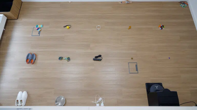

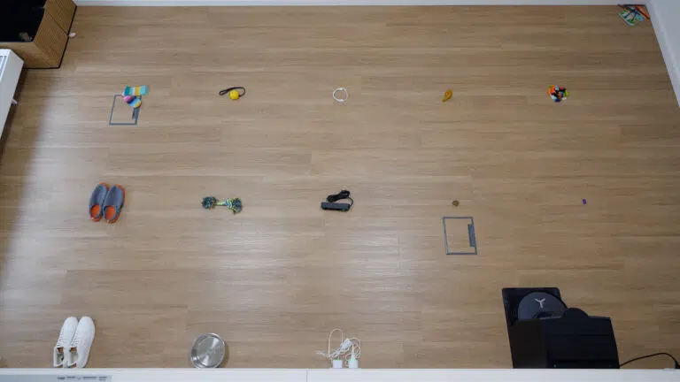

HINDERNISSE | Obstacle Avoidance im Test
Damit der Saugroboter sicher durch den Haushalt navigieren und herumliegenden Hindernissen ausweichen kann, besitzt er eine Obstacle Avoidance. Die Hinderniserkennung beim ECOVACS DEEBOT X12 OmniCyclone basiert auf einer KI-gestützten Kamera, einer kleinen LED und strukturiertem Licht, das der Roboter nach vorn wirft.
ECOVACS DEEBOT X12 OmniCyclone Navigation Hinderniserkennung
Praxis | So zuverlässig reagiert der Roboter
Die Hinderniserkennung des ECOVACS DEEBOT X12 OmniCyclone ist eine der stärksten Seiten dieses Geräts. Die optische KI-Kamera in der Front hat in unserem Test mit 16 Testobjekten fast alle Hindernisse erkannt und ist drumherumgefahren. Dabei hat er auch kleine Legosteine und Haustierhaufen zuverlässig erkannt.
Zwei Ausnahmen gab es: Das Katzenspielzeug und eine Puppe am Rand hat er nicht erkannt und sich festgefahren. Das ist ein kleiner Wermutstropfen, der aber am insgesamt starken Eindruck der Hinderniserkennung nichts ändert. Dieses Niveau ist für ein Gerät dieser Klasse angemessen.

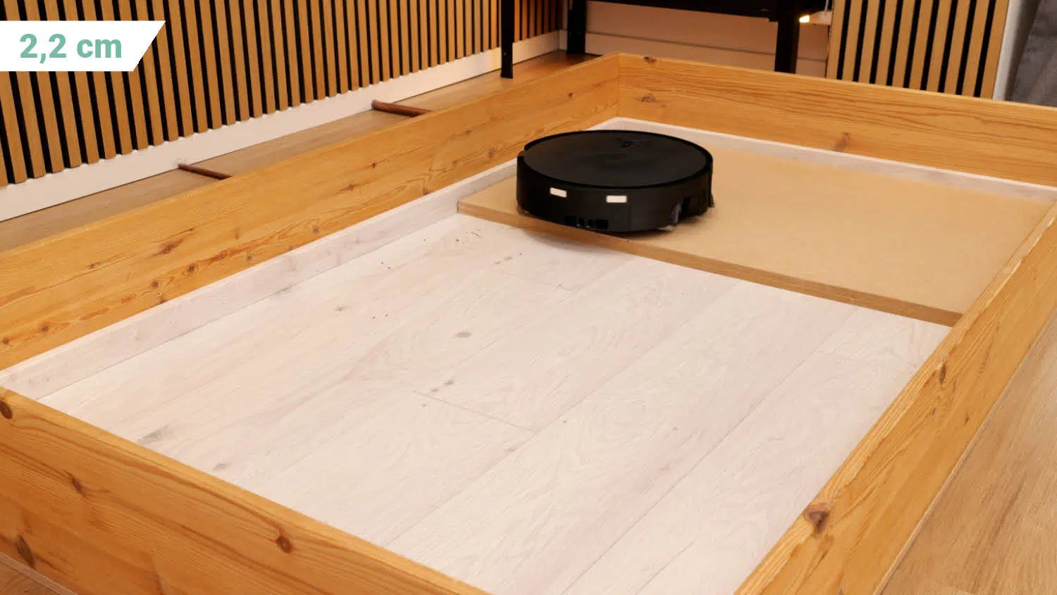

Klettern | Keine großen Sprünge
Bei der Hindernisüberwindung allerdings kann der ECOVACS DEEBOT X12 OmniCyclone das hohe Niveau nicht halten. Im Testraum klettert er nur im ersten Durchlauf über die beiden Rohre, im zweiten Durchgang verweigert er sie, weshalb er auch einen kleinen Bereich auslässt. Das ist ein deutlicher Schwachpunkt.
ECOVACS DEEBOT X12 OmniCyclone Navigation Hinderniserkennung klettern
Im speziellen Klettertest verfestigt sich das Bild: An der 90°-Kante schafft der Roboter nur 2,2 cm, trotz kleiner Kletterhilfen. Für normale Türschwellen dürfte das ausreichen, bei höheren Hürden stößt er damit klar an seine Grenzen. Konkurrenzmodelle in diesem Premiumsegment schaffen an unserer Kante bis zu 5 cm.

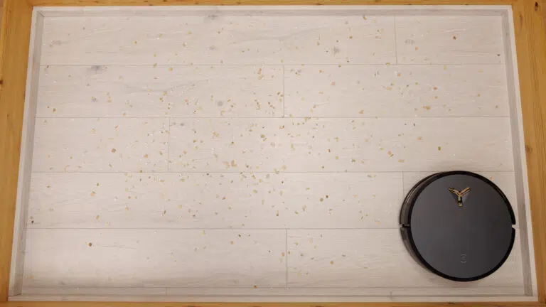

Hartboden | So gut saugt er auf Laminat
Die integrierte KI erkennt die grobe Verschmutzung zuverlässig. Auf Laminat hat der X12 OmniCyclone 98,12 g von 100 g aufgesaugt. Dabei ist er in einem doppelten Schachbrettmuster gefahren, was besonders gründlich, allerdings auch sehr zeitintensiv ist.

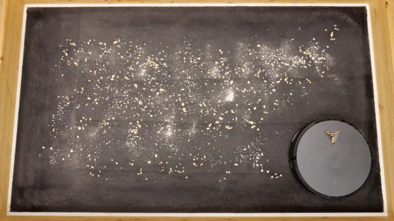

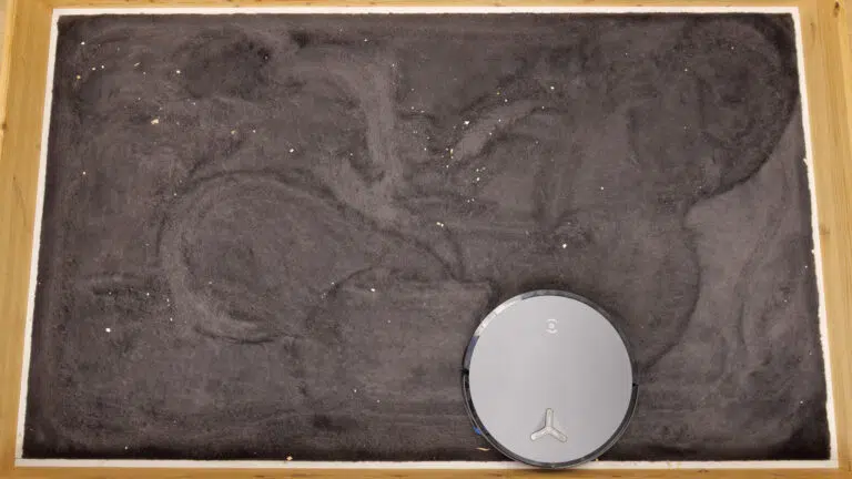

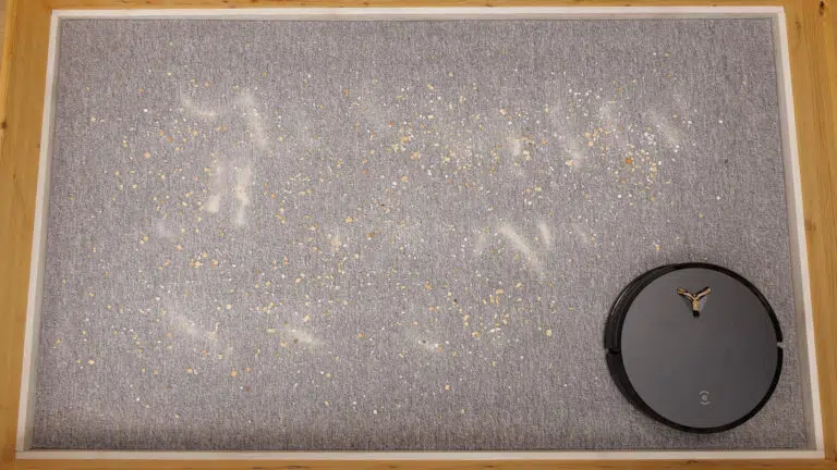

Teppich | Kurz- und Hochflor sind kein Problem
Auf dem normalen Teppich zeigte sich ein ähnliches Bild. Mit einer gründlichen Reinigung erzielte der ECOVACS DEEBOT X12 OmniCyclone ein Ergebnis von 80,32 g. Das ist stark.
Auch auf dem hochflorigen Teppich überzeugt das Flaggschiff: hervorragende 76,68 g saugt der Roboter auf dem schwierigen Untergrund wieder auf. Insgesamt zeigt das eine starke Saugleistung auf allen drei Untergründen.
Haare | Kommt es zu Verhedderungen?
Haare können für Saugroboter zum Dealbreaker werden, wenn sie sich um Bürsten oder Räder wickeln. Deshalb testen wir die Geräte mit 1 g Echthaar unterschiedlicher Länge auf den drei Untergründen. Auf Laminat saugt der ECOVACS DEEBOT X12 OmniCyclone zuverlässig alle Haare auf.

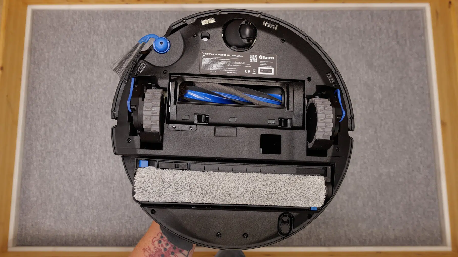

Dabei verheddert sich nichts, was für die neu konstruierte Bürste spricht.
ECOVACS DEEBOT X12 OmniCyclone - Haare Laminat
Auf dem Teppich saugt der Roboter ebenfalls alle Haare auf. Das schaffen inzwischen die meisten Geräte.
Allerdings zeigt sich hier: Ein Haarknäuel verheddert sich in der Bürste, was nicht passieren sollte.
ECOVACS DEEBOT X12 OmniCyclone - Haare Teppich
Beim anspruchsvollen Hochflorteppich kommt der ECOVACS DEEBOT X12 OmniCyclone dann an seine Grenzen. Hier verbleiben noch ein paar Haare im Testareal.
Und es verheddert sich zudem etwas in den Bürsten und in der Radaufhängung. Das ist ein Schwachpunkt, den Wohnungen mit Hund oder Katze und Hochflorteppichen beachten sollten.
ECOVACS DEEBOT X12 OmniCyclone - Haare hoch
Ecken | Ein Schwachpunkt
Die Eckenreinigung ist eine klare Schwäche des ECOVACS DEEBOT X12 OmniCyclone. Die Seitenbürste lässt sich nicht ausfahren, weshalb er nur 2 von 5 Maiskörnern aus der Ecke holen konnte. Auch das zusätzliche Kaffeepulver blieb zu einem guten Teil in der Ecke zurück. Wer viele Ecken und Winkel hat, muss hier deutliche Abstriche in Kauf nehmen.
Fugen | Gut für den Altbau?
Im Fugentest hat er wie viele andere Saugroboter Probleme gezeigt. Aus der 4 mm tiefen und 17 mm breiten Fuge hat er zwar einiges herausgeholt, aus den übrigen kaum etwas. Für Altbauwohnungen mit tiefen Dielen ist das ein Punkt, der beim Kauf berücksichtigt werden sollte.

Das Wischsystem des ECOVACS DEEBOT X12 OmniCyclone bildet das Herzstück des Geräts. Zwei Sprühdüsen an der Front können Flecken gezielt einsprühen, bevor die Wischwalze sie aufnimmt. In unserem Testareal haben wir verschiedene Verschmutzungen aufgebracht: einen großen, angetrockneten Kaffeefleck, mehrere getrocknete Ketchupflecken, Matschabdrücke, Kreidestriche am Rand sowie auf einem strukturierten Untergrund.
Flecken entfernen | Sprühfunktion in der Praxis
Der X12 OmniCyclone hat die Flecken erkannt und die Sprühfunktion ausgelöst. Dabei ist er im Kreuzmuster vorgegangen, mehrfach zur Station zurückgefahren und hat die Walze gereinigt. Der Boden wurde insgesamt sehr sauber. Nur ein kleiner Rest des Kaffeeflecks blieb zurück.
Schmutzaufnahme | Fast perfekt
Wir haben das Ergebnis mit einem Tuch nachgeprüft: Es blieben nur noch sehr leichte Rückstände. Das ist ein sauberes Ergebnis, das sich sehen lassen kann.
ECOVACS DEEBOT X12 OmniCyclone - Tuch
Randbereich | Das bekannte Wischwalzen-Problem
Am Rand hat er die Kreidestriche nicht vollständig entfernen können, weil die Wischwalze dort nicht ganz herankommt. Das erkennt man an den vier aufgezeichneten Strichen, die nach dem Wischvorgang größtenteils noch zu sehen sind. Das ist ein bekanntes Problem bei Wischwalzenrobotern und kein Alleinstellungsmerkmal des X12 OmniCyclone.

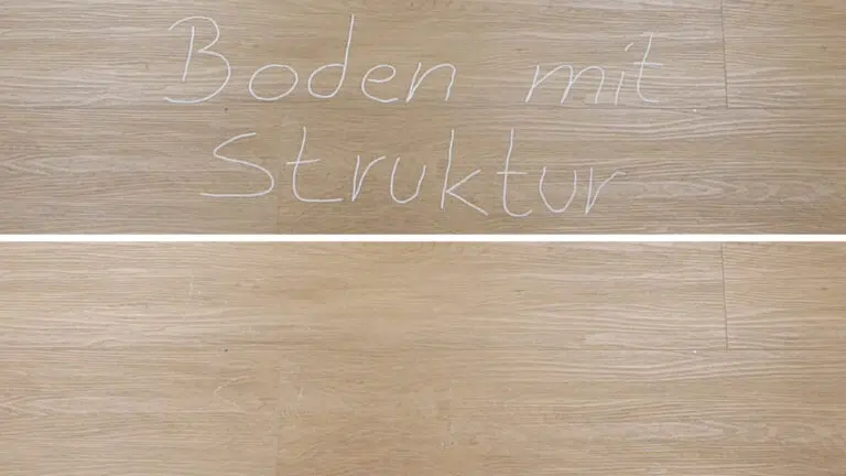

Struktur | Sehr gut
Auf dem strukturierten Untergrund war die Schrift hingegen kaum noch zu lesen. Die Reinigung war dort wirklich ordentlich und zeigt, dass der X12 OmniCyclone auch auf anspruchsvollen Oberflächen punkten kann.
Verschütteter Kaffee | Flüssigkeit gut erkannt
Auch Flüssigkeiten hat er erkannt. Bei einem verschütteten Kaffeefleck hat er die Hauptbürste und die Seitenbürste angehoben und den Fleck mit der Walze aufgewischt. So soll es sein. Das Erkennungssystem funktioniert in der Praxis also insgesamt sehr zuverlässig.

Selbstreinigung | Nicht heiß, aber sauber
Nach den Reinigungsaufgaben begibt sich der Saugroboter zurück zu seiner Station, um die Walze mit heißem Wasser zu spülen. Vom Prinzip her klappt das gut: Die Wischrolle wird schön sauber. Allerdings konnten wir am Wasserablauf nur Temperaturen von maximal 33,1 °C nachmessen. Bei anderen Geräten wird das Wasser heißer, was einen Unterschied bei der Keimreduktion machen kann.

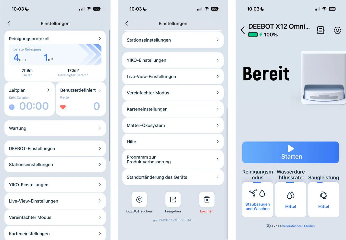

APP | ECOVACS Home – Funktionsübersicht
Der ECOVACS DEEBOT X12 OmniCyclone wird über die ECOVACS Home App gesteuert. Die App ist umfangreich und bietet viele Einstellungsmöglichkeiten, die wir in den folgenden Tabellen zusammengefasst haben.

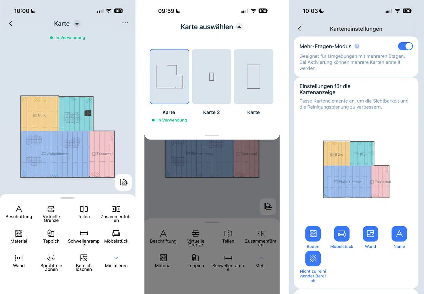

Karte
Kartenerstellung Durch ein kurzes Umschauen oder durch seine erste Reinigungsfahrt fertigt der Saugroboter eine detaillierte Raumkarte an.
Kartenbearbeitung Die Karte lässt sich in Räume einteilen, die einzeln benannt werden können. Ebenfalls lassen sich Bodenbeläge, Möbel, Richtungen, Sperrzonen und vieles mehr einrichten.
Karten-Backup Die erstellte Karte kann gespeichert werden, um sie bei Verlust neu zu laden.
Mehrere Karten Der Roboter kann mehrere Karten speichern und somit auf anderen Etagen eingesetzt werden. Die Umschaltung erfolgt manuell oder automatisch nach Erkennung der Umgebung.
Kartenansicht Es kann ausgewählt werden, welche Anzeigen auf der Karte sichtbar sein sollen.
Rotieren Die Karte kann jeweils um 90° gedreht werden.
ECOVACS DEEBOT X12 OmniCyclone App Karte

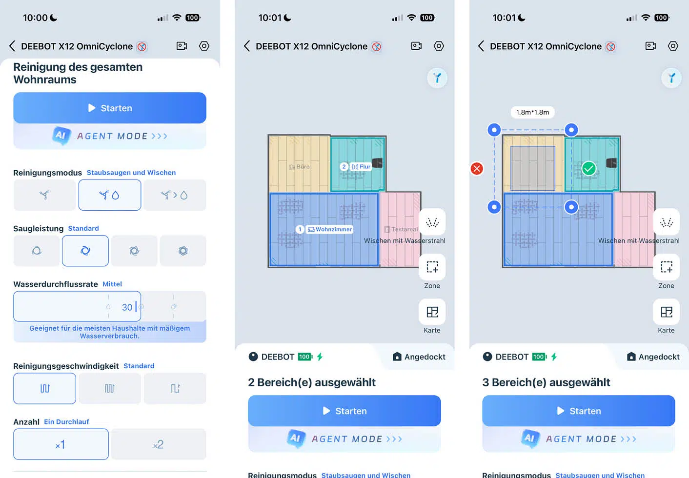

Reinigung
Reinigungsmodi Der Saugroboter kann entweder nur saugen, saugen und wischen oder nach dem Saugen wischen. Außerdem gibt es den AI-Agent-Mode.
Geschwindigkeit & Anzahl Die gefahrenen Bahnen können in ihrer Enge eingestellt werden. Außerdem kann der Saugroboter einmal oder zweimal fahren.
Saugleistungen Es stehen vier Saugstufen zur Auswahl.
Feuchtigkeit Die Nässe der Walze lässt sich in 50 unterschiedlichen Stufen einstellen.
Benutzerdefiniert Jeder Raum kann mit einer individuell einstellbaren Leistung belegt werden. Diese findet man in den Robotereinstellungen der Station.
Räume & Zonen Der Saugroboter kann den gesamten Haushalt, ausgewählte Räume oder benutzerdefinierte Zonen reinigen.
ECOVACS DEEBOT X12 OmniCyclone App Reinigung
FocusJet-Sprühfunktion
Wischen mit Wasserstrahl In der Hauptansicht kann direkt eine Zone erstellt werden, in der der Roboter mit dem Wasserstrahl arbeitet. Die Zone darf allerdings nicht über Raumgrenzen oder Teppiche hinweggezogen werden.
Automatischer Präzisionsstrahl In den DEEBOT-Einstellungen können die KI-Fleckenerkennung und zusätzlich der automatische Präzisionsstrahl aktiviert werden. Dann sprüht der Roboter Wasser auf Flecken, sobald er hartnäckige Verschmutzungen erkennt.
Sprühfreie Zonen Es können Zonen konfiguriert werden, in denen der Roboter nicht sprüht.
ECOVACS DEEBOT X12 OmniCyclone App Sprühfunktion
Station
Schnellzugriff Auf der Startseite können einzelne Funktionen der Station über den Schnellzugriff eingeschaltet werden.
Informationen Auf der Startseite können Informationen zu Füllständen der Station eingesehen werden.
Selbstentleerung Kann so eingestellt werden, dass sie nach jeder Reinigung oder sogar während der Reinigung den Staubbehälter entleert.
Modus Entleerung Die Station kann in der Absaugintensität eingestellt werden.
Zwangsbetrieb ohne Wasser Der Roboter reinigt ohne Moppwäsche weiter, falls die Tanks leer sind.
Waschmethode Die Moppwäsche kann in ihrer Intensität eingestellt werden.
Häufigkeit Es kann eingestellt werden, wie oft die Moppwäsche erfolgen soll.
Dauer Trocknung Kann zwischen 2, 3 und 4 Stunden eingestellt werden.
Energiesparendes Laden Der Roboter lädt nur außerhalb von festgelegten Spitzenzeiten.
Reinigungsmitteldosierer Für die Moppwäsche und das Wischen selbst lässt sich die Zugabe von zwei Reinigungsmitteln automatisieren.
PowerBoost Das PowerBoost-Laden kann konfiguriert werden. Außerdem kann der Roboter während Energiesparstunden laden.
ECOVACS DEEBOT X12 OmniCyclone App Station
Teppichreinigung
Modus Es kann eingestellt werden, ob der Roboter Teppich nur saugen, ignorieren, überfahren oder wie den Boden reinigen soll.
Teppiche zuerst Er reinigt die Teppiche zuerst.
Feinreinigung Teppich Teppiche werden im Schachbrettmuster gereinigt.
Teppicherkennung Kann auf normal oder fein eingestellt werden.
Boost Auf Teppichen kann der Roboter automatisch die Saugkraft verstärken.
Karte In der App können die Teppiche eingezeichnet und mit ihnen interagiert werden.

AIVI 3D 4.0 Die Hinderniserkennung kann ein- oder ausgeschaltet werden. Es gibt auch einen Modus mit hoher Empfindlichkeit.
Nachtsicht-Zusatzlicht Der Roboter kann automatisch seine LED aktivieren.
Adaptive Kantenreinigung Das Ausfahren der Wischwalze kann aktiviert werden.
Haustierzone Der Roboter kann besonders auf Haustiere achten.
Fleckenerkennung Die KI-Flecken- und Partikelerkennung kann aktiviert werden.

Sprachassistent
Sprachassistent YIKO Kann aktiviert oder deaktiviert werden.
Lautstärke Kann eingestellt werden.
Sprachbefehle Ein umfangreiches Register an möglichen Sprachbefehlen kann eingesehen werden.
ECOVACS DEEBOT X12 OmniCyclone App YIKO
Einstellungen
Live-View Der Zugriff auf die Kamera kann eingestellt werden.
Vereinfachter Modus Im vereinfachten Modus werden Symbole und Schrift größer angezeigt und die Einstellmöglichkeiten reduziert.
Roboter suchen Der Roboter kann gefunden werden, falls er irgendwo festhängt.
Standortänderung Der Roboter kann speziell gesichert werden, falls er den Standort wechselt.
Freigabe Andere ECOVACS-Konten können auf den Roboter zugreifen.
Löschen Der Roboter wird aus der App entfernt.
Reinigungsprotokoll Zeigt vergangene Reinigungsaufgaben an.
Zeitplan Individuelle Reinigungsintervalle können programmiert werden.
Matter Der Roboter kann via Matter ins Smarthome-System eingebunden werden.
ECOVACS DEEBOT X12 OmniCyclone App Einstellungen

Wie hoch ist die Kletterfähigkeit des ECOVACS DEEBOT X12 OmniCyclone?
In unserem Klettertest hat der ECOVACS DEEBOT X12 OmniCyclone eine Höhe von 2,2 cm erreicht. Das ist im Vergleich zu anderen Geräten dieser Klasse unterdurchschnittlich. Türschwellen über 2 cm können zum Problem werden.

Kann der ECOVACS DEEBOT X12 OmniCyclone unter Möbel fahren?
Ja. Der Roboter ist 9,8 cm hoch und hat keinen Laserturm, weshalb er unter Möbel mit einem lichten Abstand von mindestens 10 cm passt. In unserem Test ist er problemlos unter einen Couchtisch mit 10 cm Abstand gefahren.
