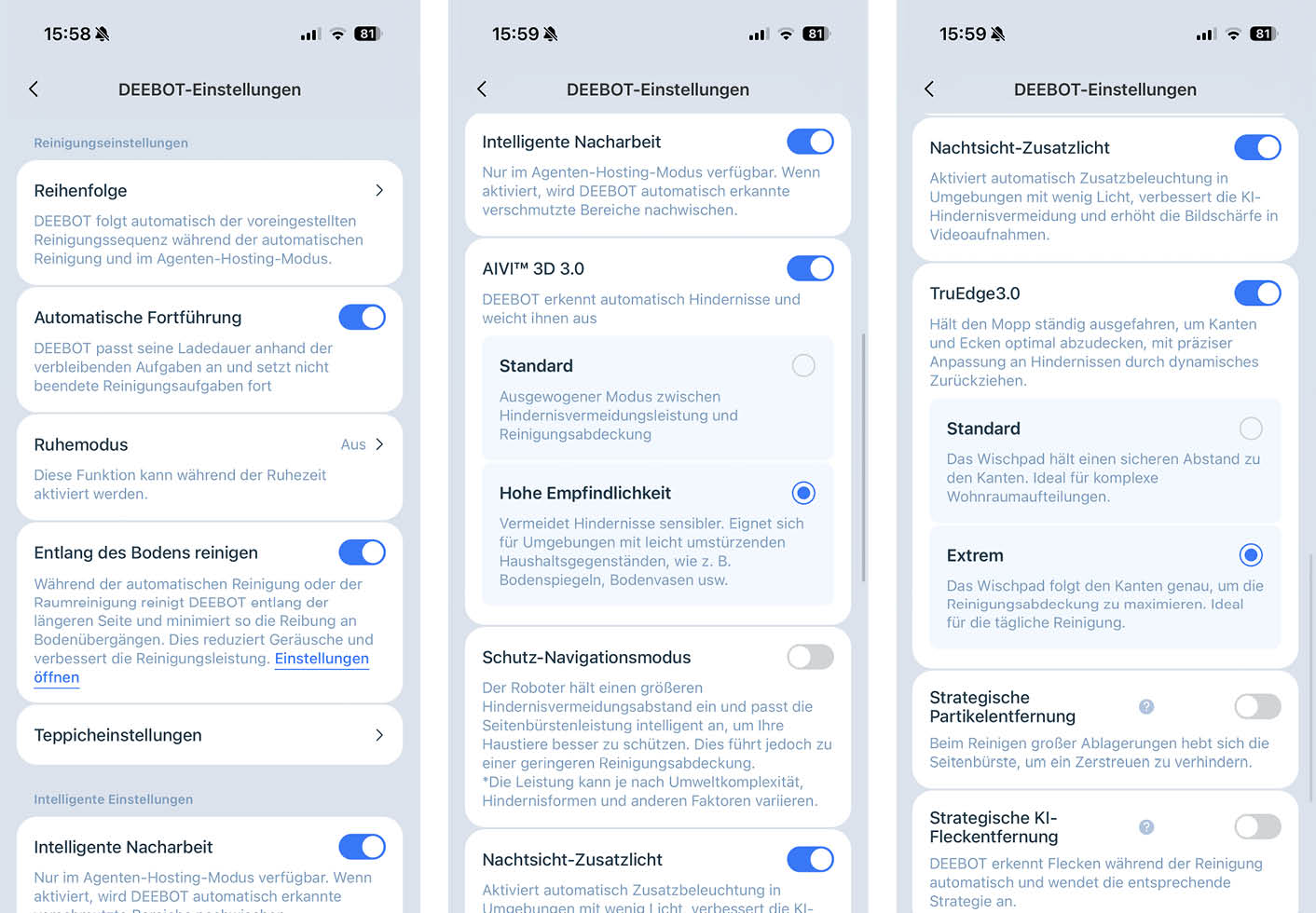

  • Hochfloorteppiche zunächst sperren: Wenn du zu Hause einen besonders langen oder dichten Teppich hast, empfehlen wir, diesen für die ersten Reinigungsläufe in der App als Sperrzone einzutragen. So kannst du beobachten, ob die Seitenbürste auf deinem speziellen Belag Probleme bereitet, bevor der Roboter dort unbeaufsichtigt arbeitet.
  • KI-Fleckenerkennung bei Bedarf deaktivieren: Falls der X11 OmniCyclone beim Wischen einzelne Flecken als Hindernis erkennt und großräumig umfährt, hilft es, die KI-Fleckenerkennung in den App-Einstellungen vorübergehend zu deaktivieren. Der Roboter fährt dann gleichmäßig den gesamten Bereich ab.
  • Staubbehälter der Station regelmäßig leeren: Da die Absaugstation beutellos arbeitet, sammelt sich Staub im runden Zentralbehälter. Wir empfehlen, diesen mindestens einmal pro Woche zu entleeren, um den Saugdurchfluss konstant zu halten und unangenehmen Geruch zu vermeiden.

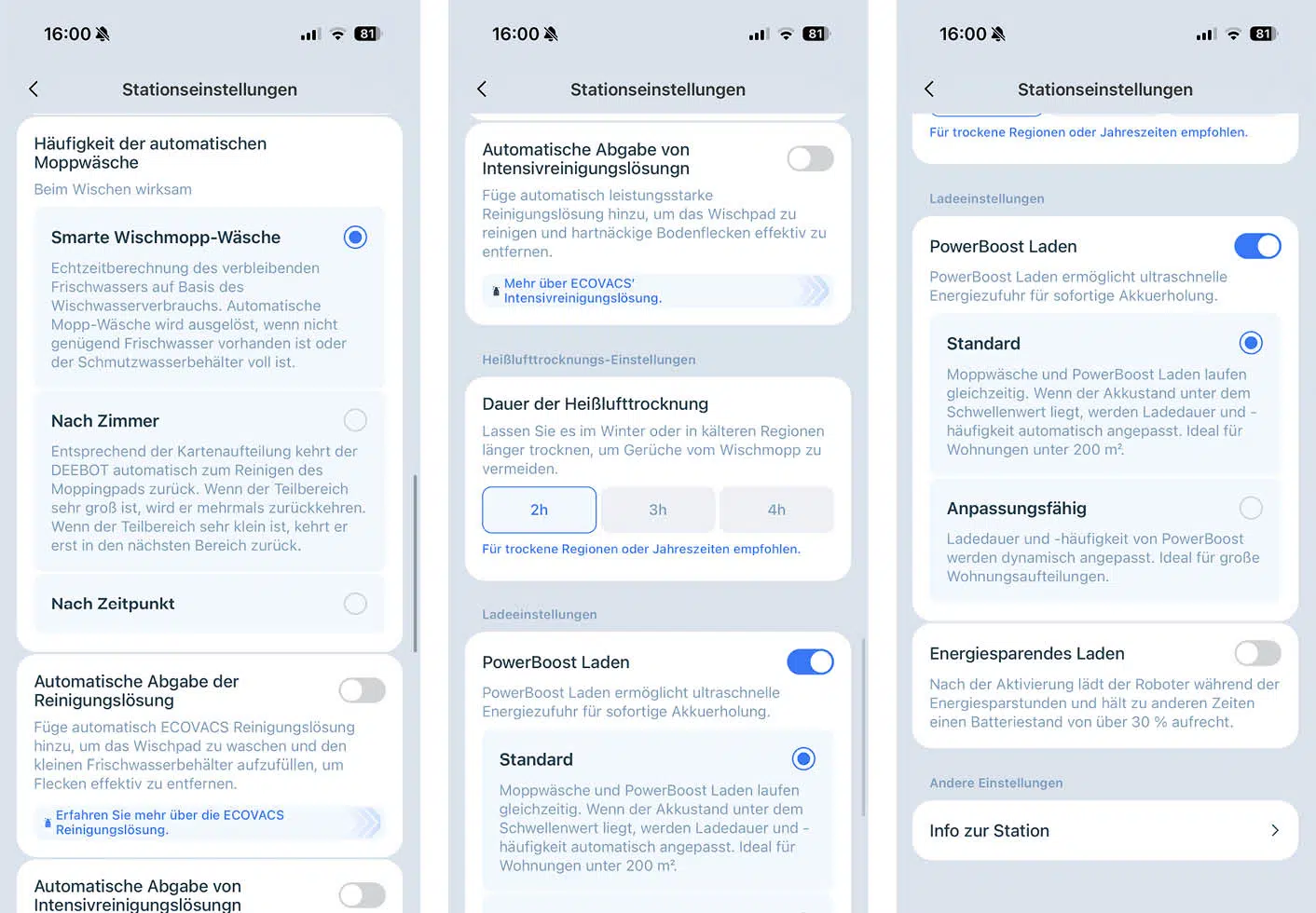

  • PowerBoost gezielt nutzen: Für Wohnungen mit über 80 m² lohnt es sich, die PowerBoost-Einstellungen in der App individuell zu konfigurieren. Das adaptiv ladende System sorgt dann dafür, dass der Roboter auch auf sehr großen Flächen ohne lange Unterbrechungen saugt.

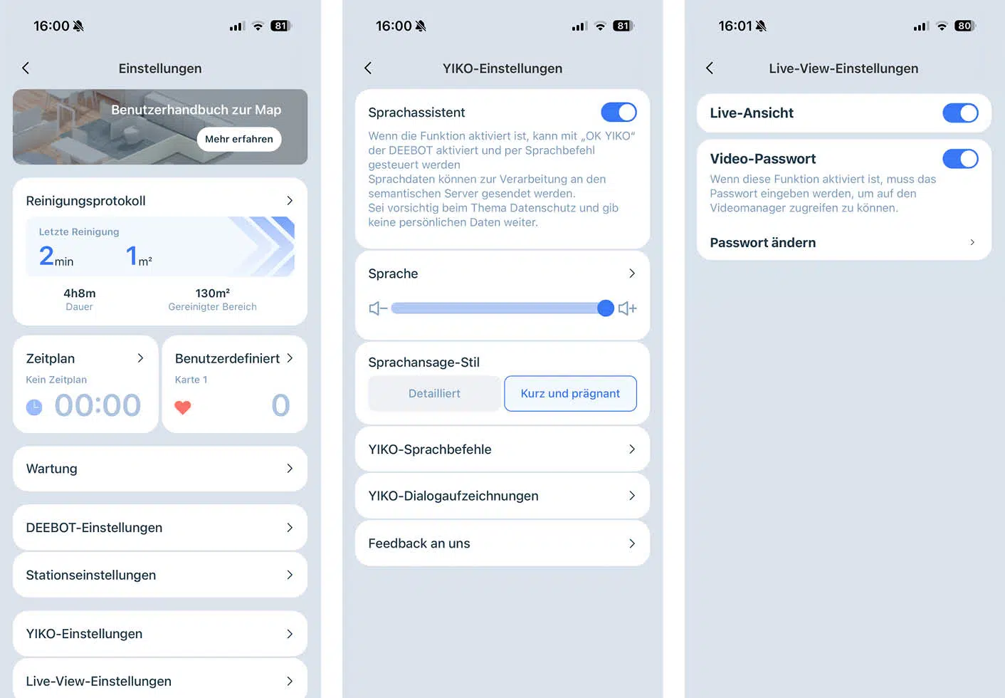

  • Besonderheiten: 1 Bonuspunkt für integrierten Sprachassistenten (YIKO)

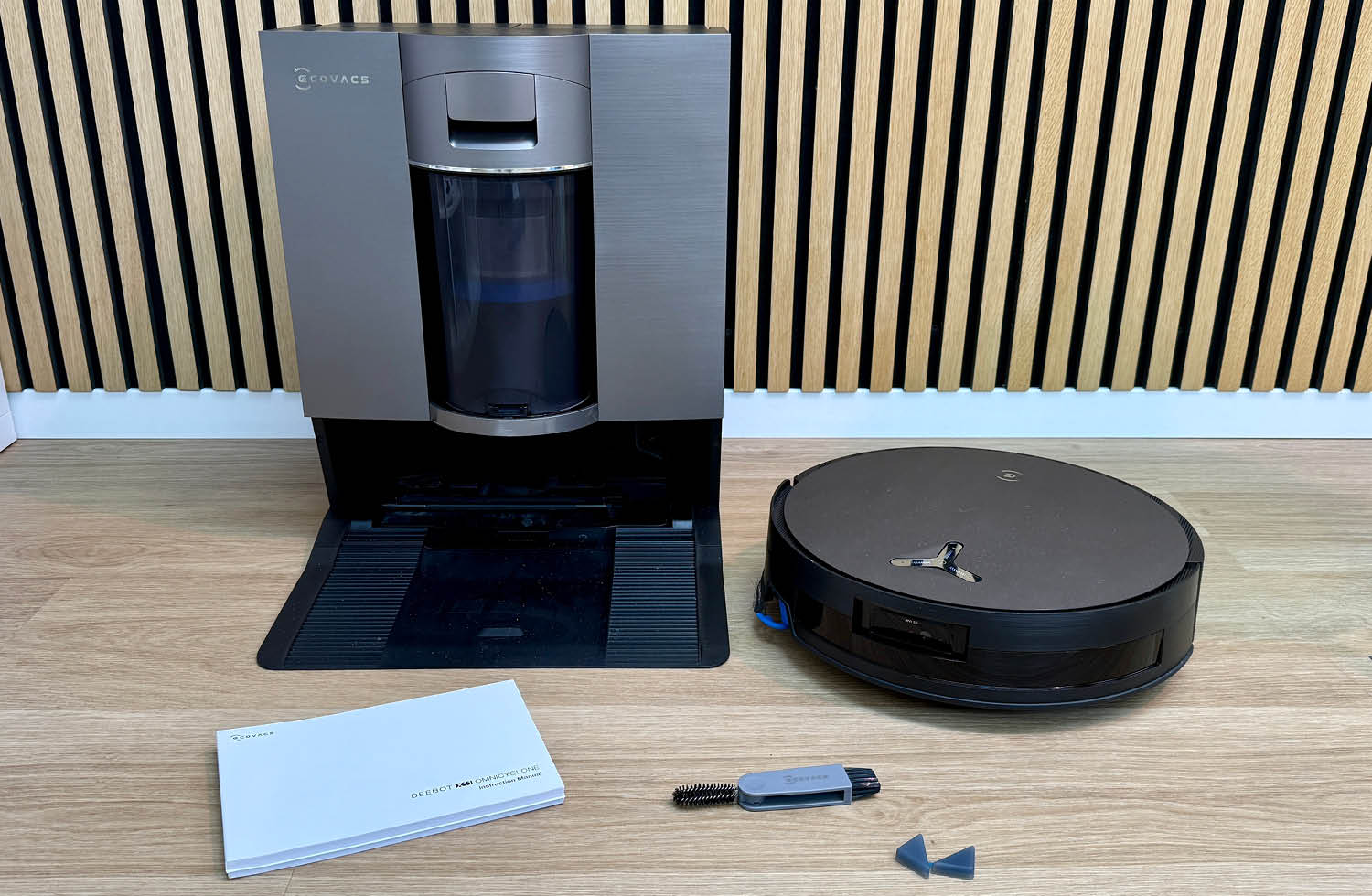

LIEFERUMFANG | Das ist beim ECOVACS DEEBOT X11 OmniCyclone dabei
Der Lieferumfang des ECOVACS DEEBOT X11 OmniCyclone fällt recht spärlich aus. Neben dem Saugroboter selbst und der beutellosen Absaugstation liegen lediglich ein kleines Reinigungswerkzeug, zwei kleine Kantenschutzecken und die obligatorische Bedienungsanleitung bei. Ersatzfilter, -bürsten oder gar Reinigungsmittel sucht man vergeblich. Immerhin entfällt durch das beutellose Design der Basisstation das Nachkaufen von Staubbeuteln. Das spart auf Dauer Kosten und vermeidet Verpackungsmüll.
ECOVACS DEEBOT X11 OmniCyclone Lieferumfang

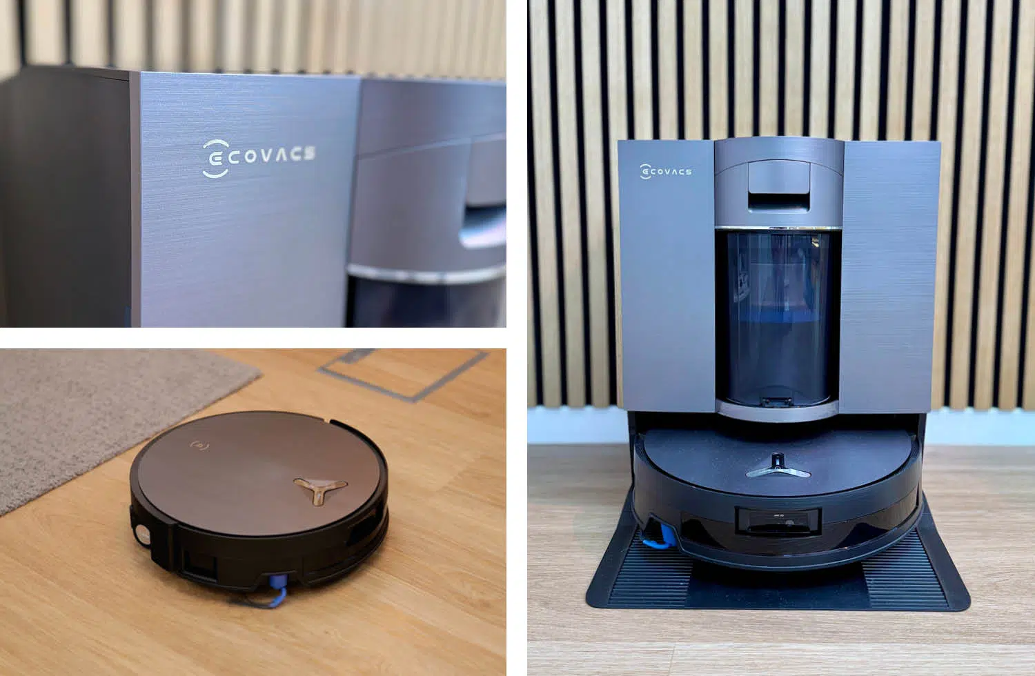

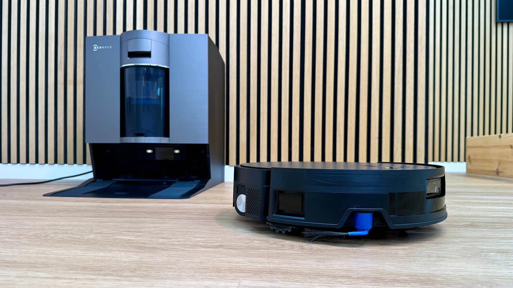

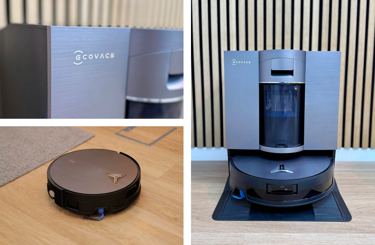

DESIGN & QUALITÄT | Große Ähnlichkeit mit dem X9 PRO OMNI

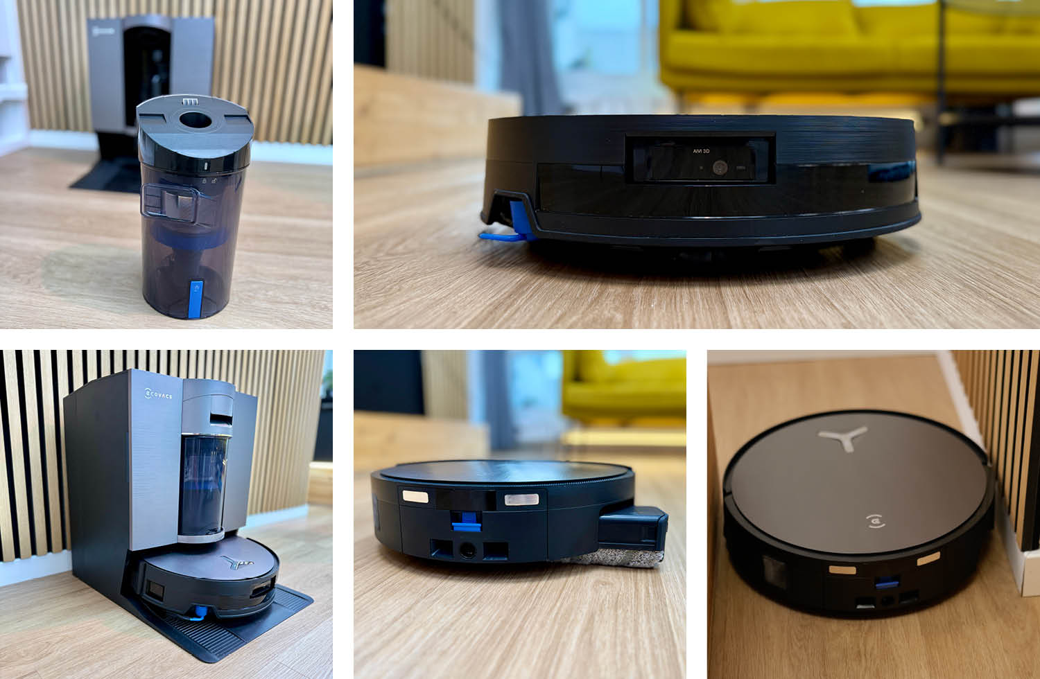

Der Saugroboter sieht dem Vorgängermodell X9 PRO OMNI zum Verwechseln ähnlich. Er ist komplett in Schwarz gehalten und verzichtet wie sein Vorgänger auf einen Laserturm. Lediglich die Wischwalze ist nun nicht mehr in einer grauen Halterung gefasst, sondern ebenfalls in Schwarz. Die Reinigungsstation hingegen hat ein Redesign erhalten, mit dem auffälligen runden Staubbehälter im mittleren Bereich der Front. Die Verarbeitung macht dabei einen hochwertigen Eindruck: Die Optik soll an gebürstetes Metall erinnern, tatsächlich handelt es sich aber natürlich um Kunststoff.
ECOVACS DEEBOT X11 OmniCyclone Design

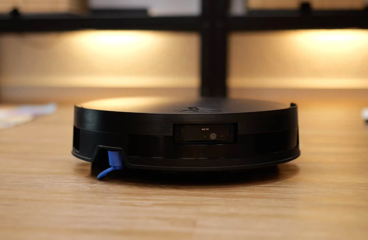

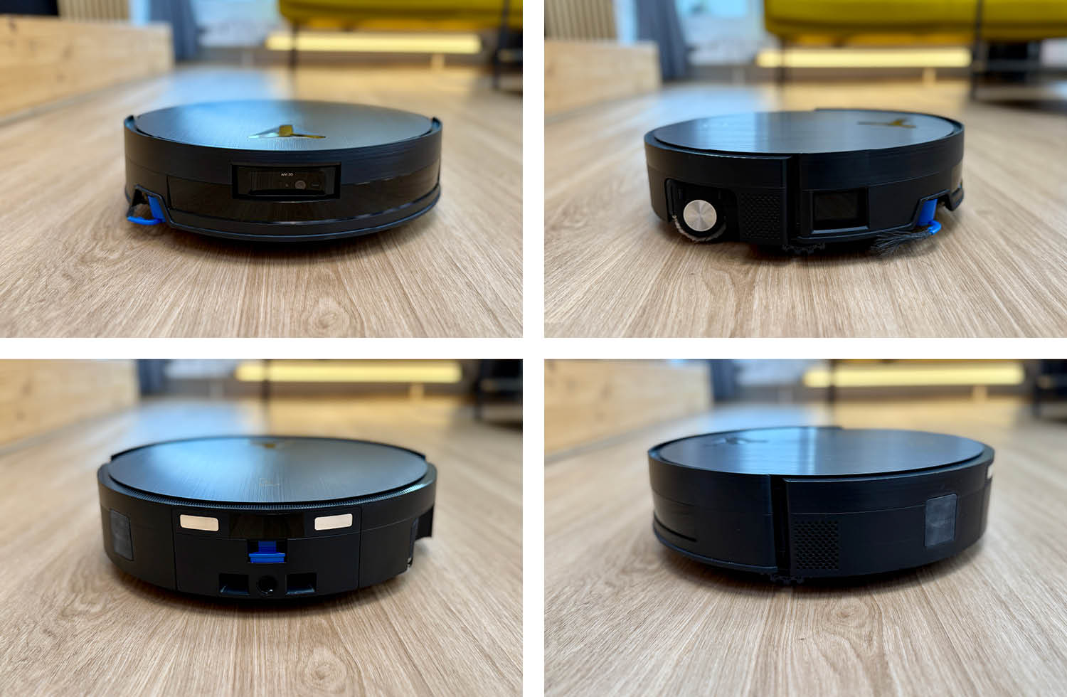

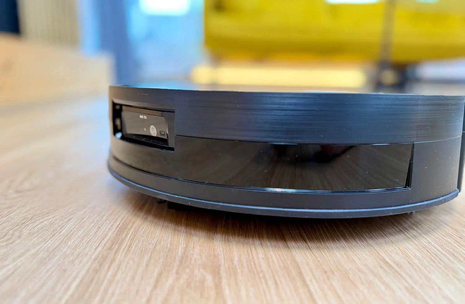

Front, Seite, Heck | dToF-Navigation in der Front
Die Front des ECOVACS DEEBOT X11 OmniCyclone beherbergt nicht nur die Kamera für die Hinderniserkennung, sondern auch die Navigationstechnik. Diese sitzt im vorderen Bereich und nicht wie bei vielen anderen Saugrobotern in einem Turm auf dem Gerät. Das macht den X11 OmniCyclone insgesamt flacher und zugänglicher für Möbel mit niedrigem Abstand. An der Seite befindet sich ein Wandabstandssensor, der parallele Fahrten zur Wand ermöglicht. Hinten sind der Abwassertank, die Ladekontakte und der Auffüllstutzen für den integrierten Frischwassertank zu sehen. Etwas seitlich findet die Absaugöffnung für den Staubbehälter Platz.
ECOVACS DEEBOT X11 OmniCyclone ringsum

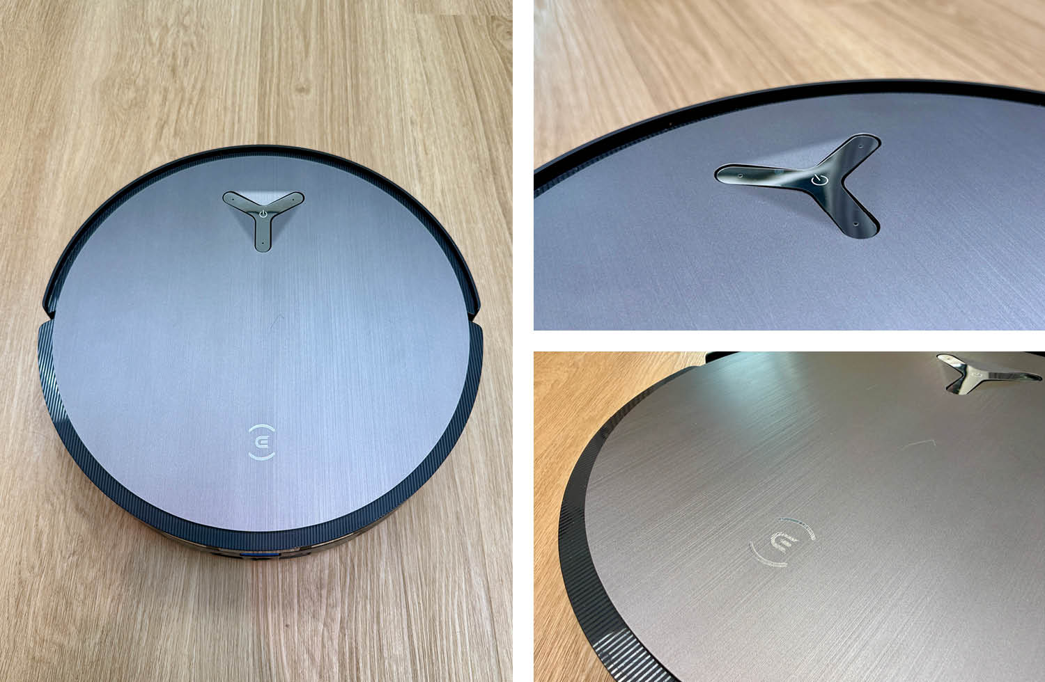

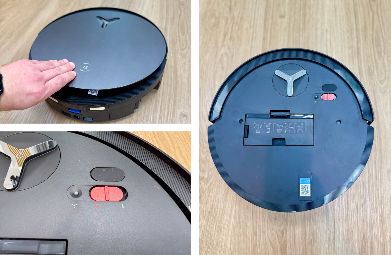

Oberseite | Sprachassistent und Tastensteuerung
Auf der Oberseite sitzt im vorderen Bereich ein silberfarbenes Ypsilon, das sowohl eine Touch-Taste als auch drei Mikrofone für die Sprachassistentin Yiko sowie drei kleine LEDs beherbergt. Mit der Taste lässt sich der ECOVACS DEEBOT X11 OmniCyclone direkt steuern: Einfaches Drücken startet oder pausiert eine Reinigungsaufgabe, langes Drücken schickt den Roboter zurück zur Basis, ein Doppeltipp fährt die Wischwalze aus. Ansonsten ist die Oberseite schlicht gehalten, in gebürsteter Optik mit dem Logo des Herstellers im hinteren Bereich.
ECOVACS DEEBOT X11 OmniCyclone Oberseite
Unter dem magnetischen Deckel kommt dann der Staubbehälter zum Vorschein, außerdem der für ECOVACS Saugroboter typische rote Schalter. Damit lässt sich der X11 OmniCyclone ein- oder ausschalten. Daneben befindet sich noch die WLAN-Statusleuchte, die gleichzeitig der Reset-Button ist.
ECOVACS DEEBOT X11 OmniCyclone Unter der Haube

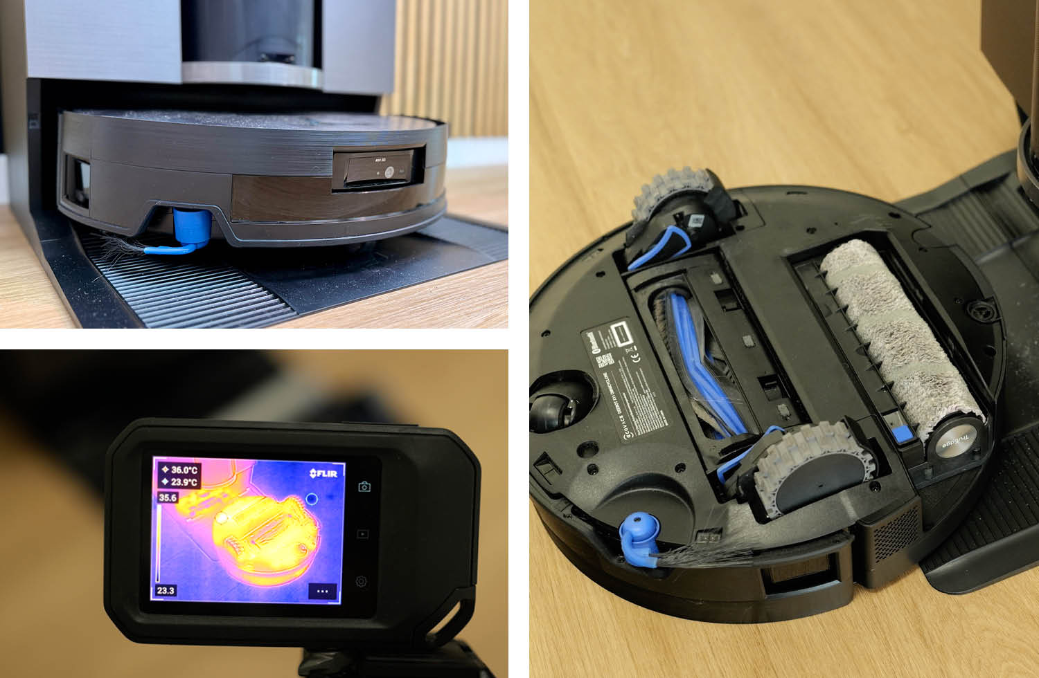

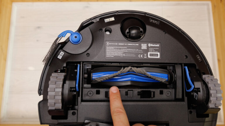

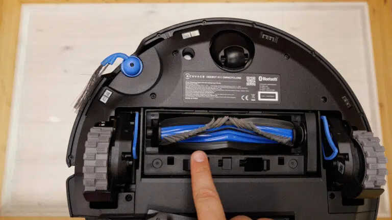

Unterseite | Viel Technik begleitet die Wischwalze

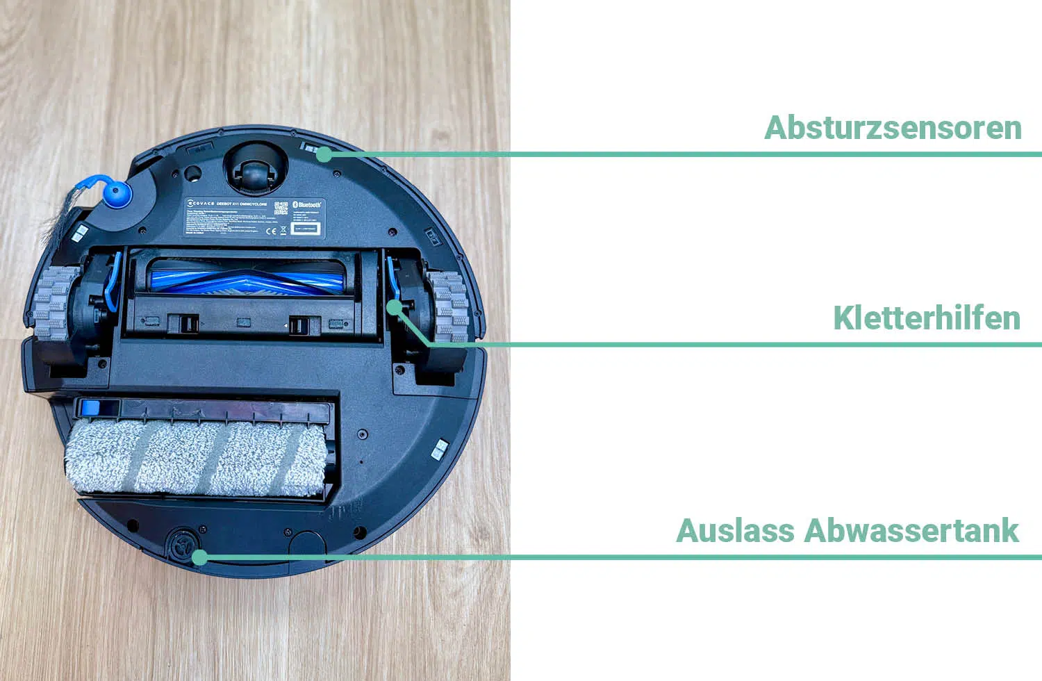

Auf der Unterseite sehen wir die wichtigen Komponenten für die Reinigung. Zentral die Hauptbürste, die speziell gegen das Aufwickeln von Haaren konzipiert ist, daneben die großen Räder und kleine Kletterhilfen. Darunter findet die Wischwalze Platz, die im Vergleich zur Konkurrenz von Mova oder Dreame relativ schmal ist, aber dennoch angehoben und zur Seite ausgefahren werden kann. Im vorderen Bereich finden sich das Laufrad, die Seitenbürste und einige Sensoren zur Teppicherkennung und Absturzvermeidung.
ECOVACS DEEBOT X11 OmniCyclone Unterseite

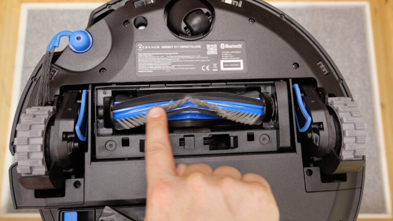

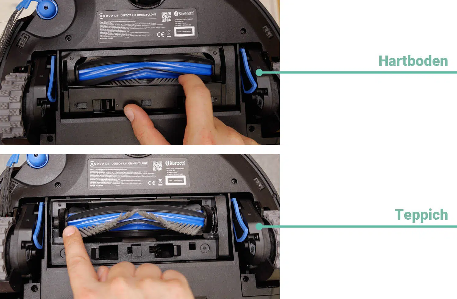

Hauptbürste | Stark im Umgang mit Haaren
Schauen wir uns die einzelnen Komponenten noch einmal genauer an. Die Hauptbürste besteht sowohl aus Gummilamellen als auch aus Borsten. Sie sind jeweils so angeordnet, dass Haare abgestreift und eingesaugt werden und sich nicht verheddern. Das funktioniert in anderen ECOVACS-Modellen ausgezeichnet, und auch beim X11 OmniCyclone zeigt sich im Praxistest ein sehr erfreuliches Bild. Falls sich doch einmal Haare stark verheddern oder zur gelegentlichen Reinigung, lässt sich die Bürste einfach entnehmen und wieder einsetzen.
ECOVACS DEEBOT X11 OmniCyclone Hauptbürste

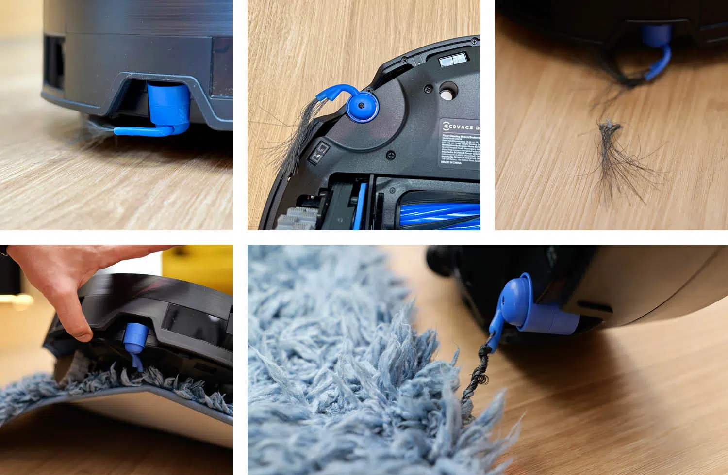

Seitenbürste | Schwachpunkt des Roboters
Die Seitenbürste hat wie die des X9 PRO OMNI eine spezielle Form gegen das Verheddern von Haaren. Allerdings wurde dieses Bauteil scheinbar nicht wirklich weiterentwickelt. Beim Vorgänger hatte sich die Seitenbürste im Teppich verfangen und war sogar abgerissen. So viel sei vorweggenommen: Auch beim X11 OmniCyclone hat sich dieses Bauteil in unserem hochfloorigem Teppich verheddert und deshalb einige Fasern mitgenommen. Die Seitenbürste kann zwar angehoben werden, macht dies aber nicht automatisch auf Teppich, was zu diesem kritischen Ergebnis führte.

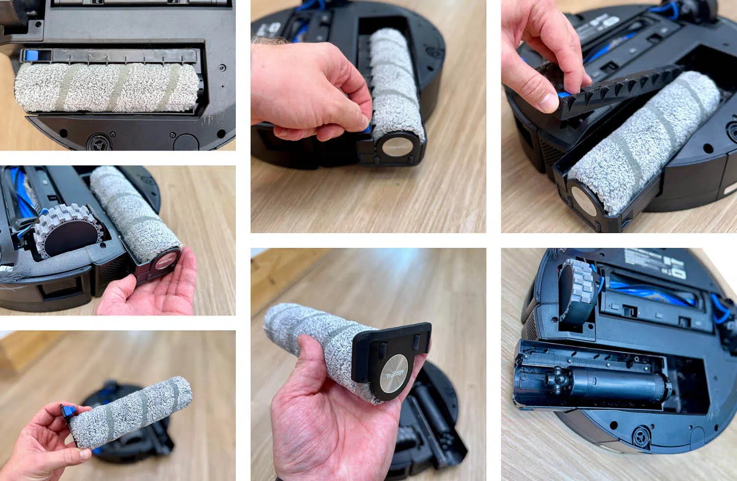

Wischwalze | Neue Reinigungstechnologie
Wie mittlerweile viele Hersteller verbaut auch ECOVACS im DEEBOT X11 OmniCyclone eine Wischwalze, die oft bessere Reinigungsergebnisse als die rotierenden Wischmopps erzielt. Die Rolle wird während der Fahrt kontinuierlich mit Frischwasser versorgt, während gleichzeitig eine Gummilippe den Schmutz abschabt und das anfallende Abwasser in den entsprechenden Tank leitet. So reinigt sich die Walze während des Wischens selbst, was in der Theorie zu einer verbesserten Schmutzaufnahme führt.
ECOVACS DEEBOT X11 OmniCyclone Wischwalze

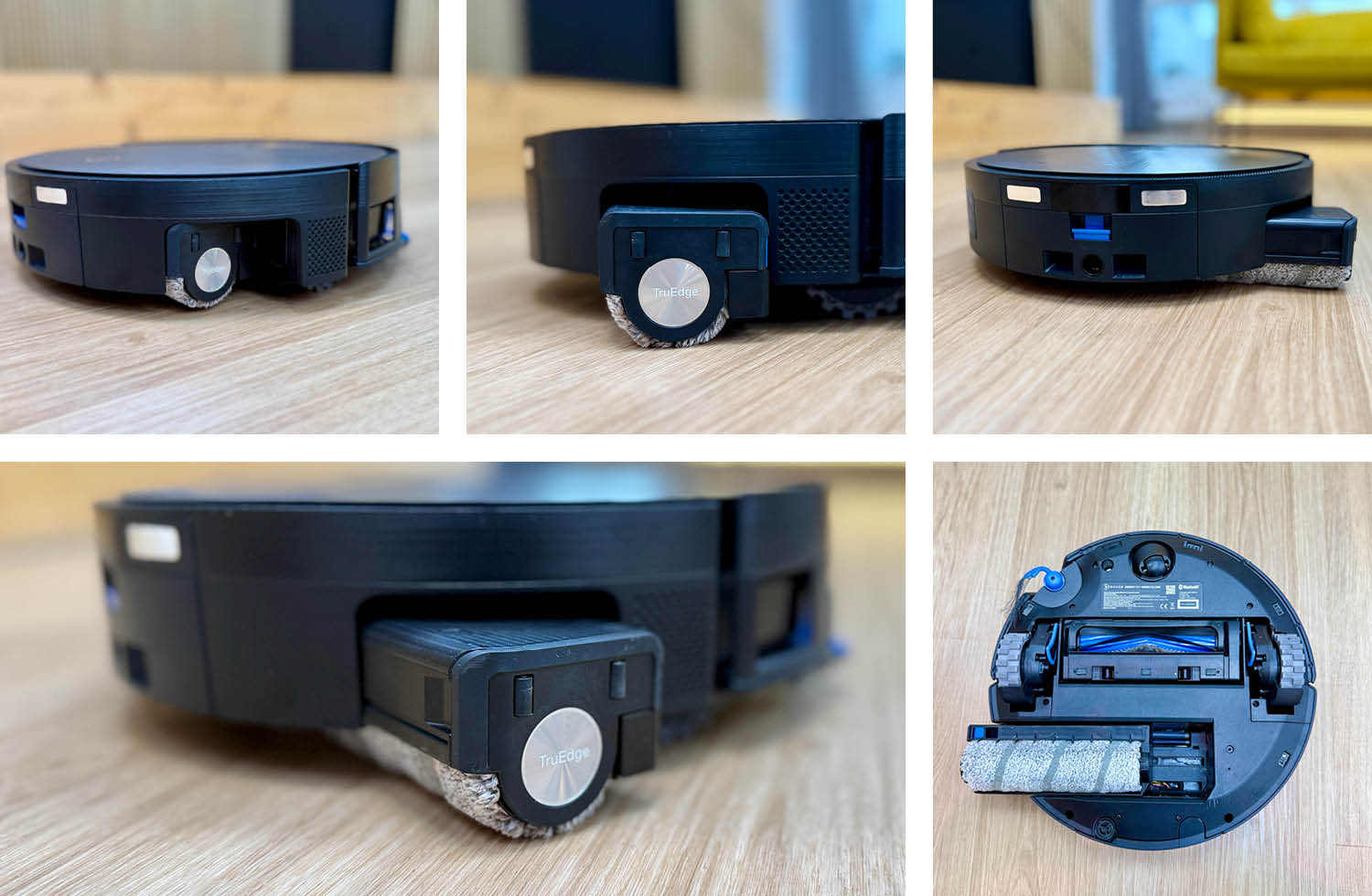

Außerdem fährt die Walze zur Seite aus, um auch am Rand zu reinigen. Damit der Roboter an Wänden entlanggleiten kann, sind zwei kleine Rollen seitlich an der Walze angebracht. Auf Teppich hebt der Roboter die Walze automatisch an, um diesen vor Feuchtigkeit zu schützen. Wie sich die Wischeinheit in der Praxis schlägt, zeigt unser ausführlicher Wischtest weiter unten.
ECOVACS DEEBOT X11 OmniCyclone Wischwalze ausgefahren

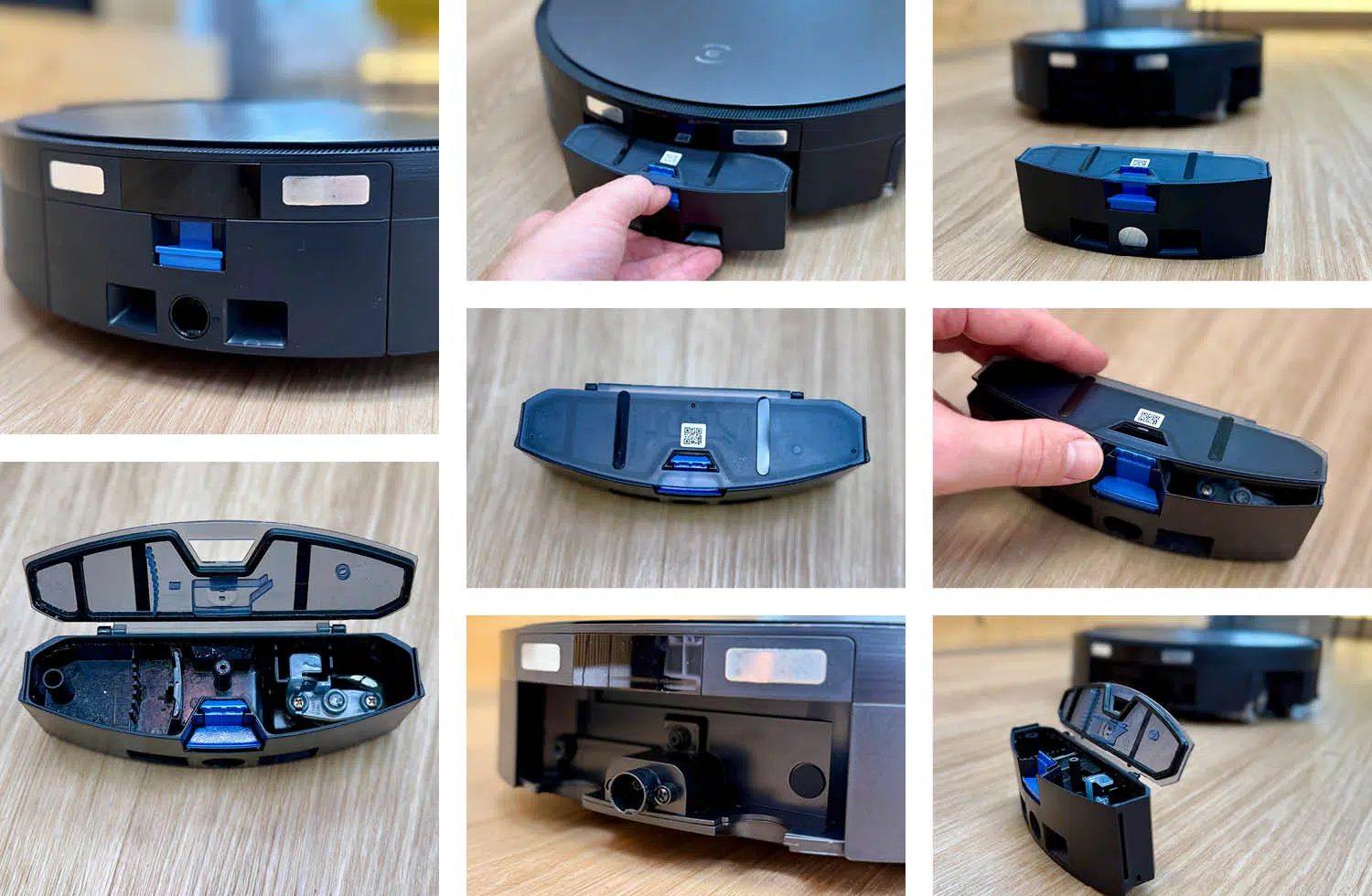

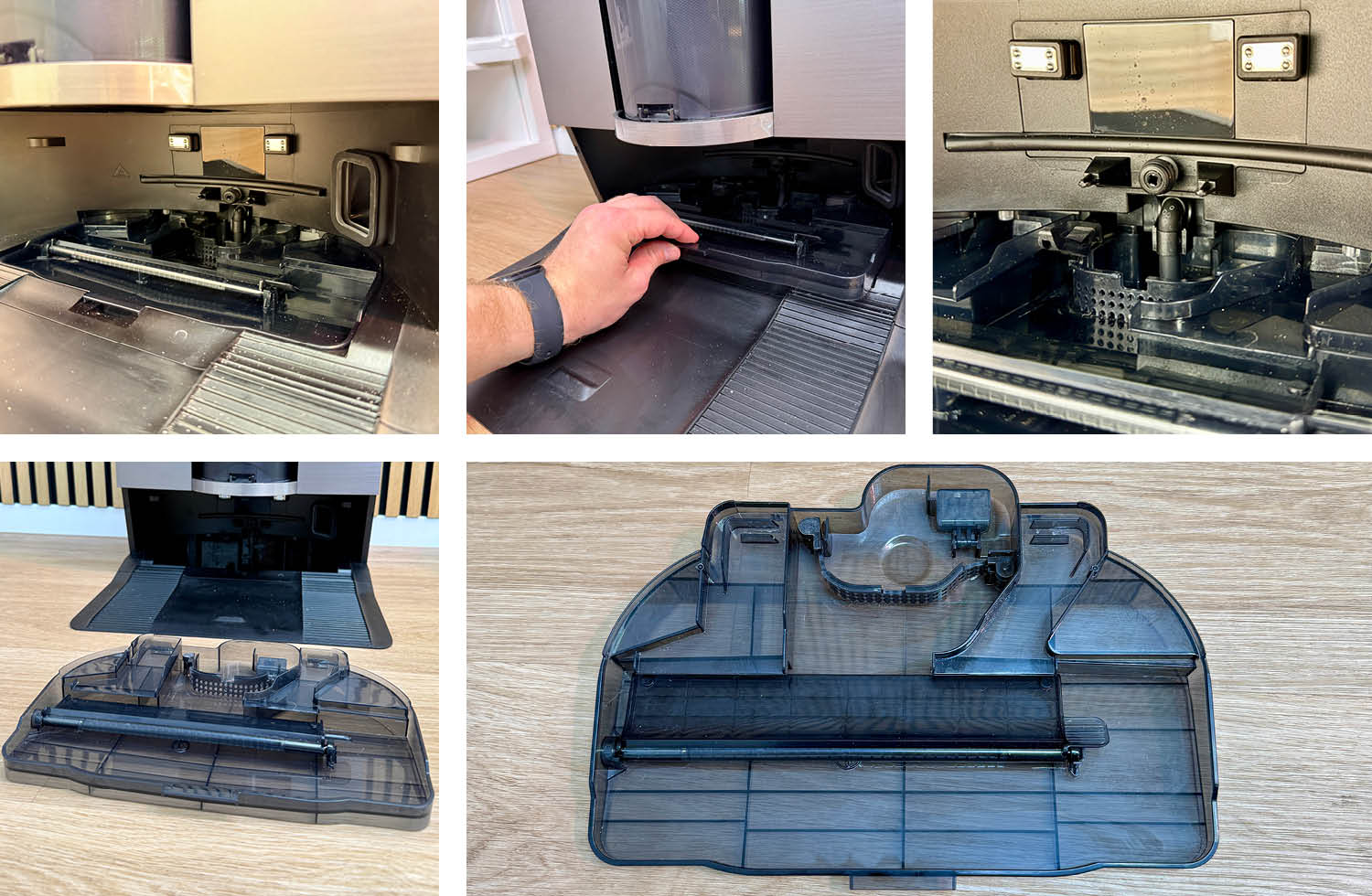

Abwassertank | Zur manuellen Reinigung entnehmbar
Der Abwassertank am Heck lässt sich einfach entnehmen und sollte laut Hersteller wöchentlich gesäubert werden. Das Schmutzwasser wird durch die Öffnung am Boden zwar nach jeder Reinigungsaufgabe abgepumpt, dennoch bleiben oft Rückstände im Behälter zurück. Wer regelmäßig wischt, sollte diesen Reinigungsschritt daher nicht vernachlässigen.
ECOVACS DEEBOT X11 OmniCyclone Abwassertank

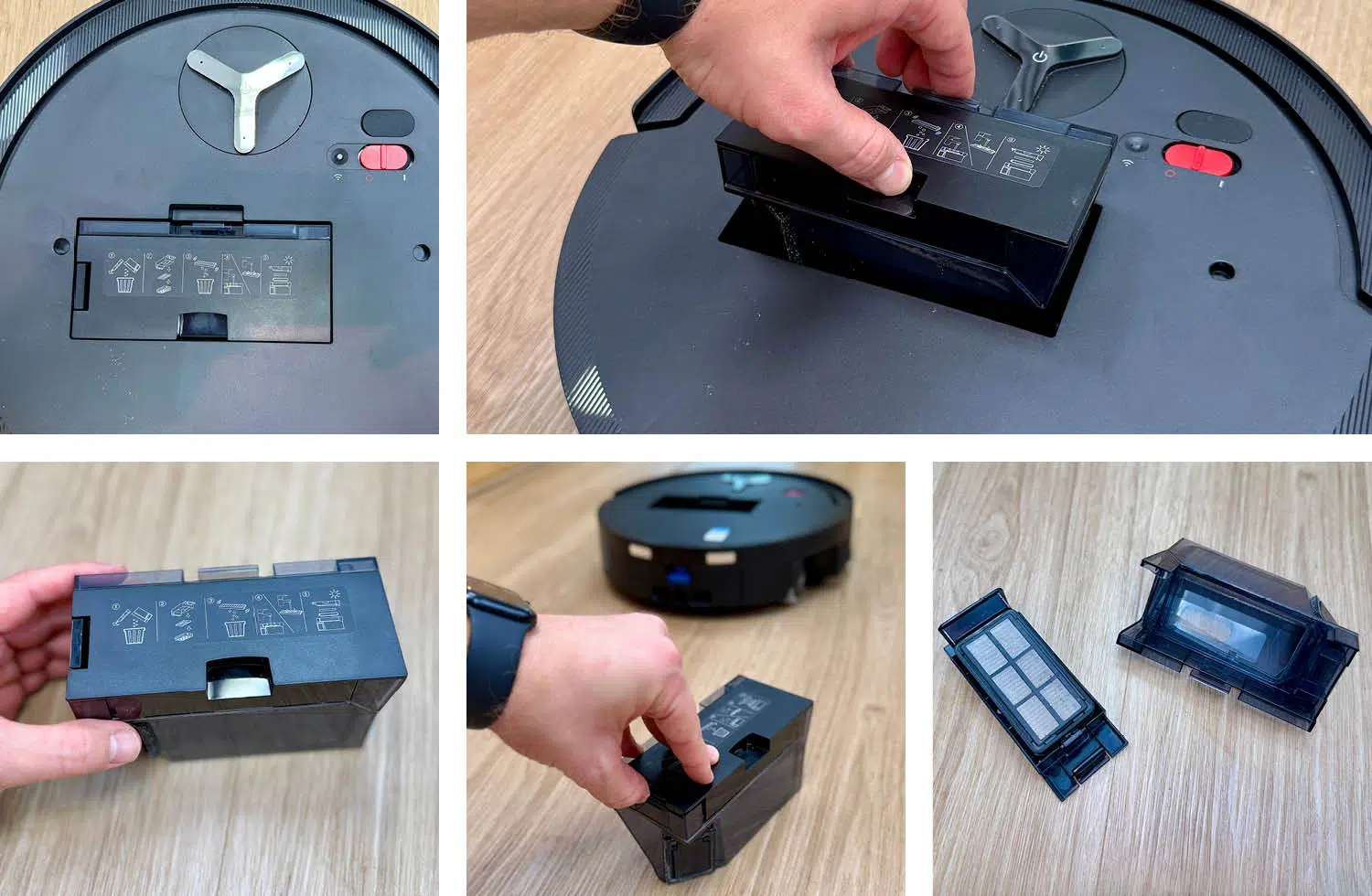

Staubbehälter | 220 ml groß
Der Staubbehälter des ECOVACS DEEBOT X11 OmniCyclone fasst 220 ml, was für den Durchschnittshaushalt vollkommen ausreichen dürfte. Da sich die Reinigungsstation um die Entleerung kümmert, muss man sich im Alltag nicht oft damit beschäftigen. Zum Wechseln des Filters lässt er sich aber einfach entnehmen und wieder einsetzen.
ECOVACS DEEBOT X11 OmniCyclone Staubbehälter

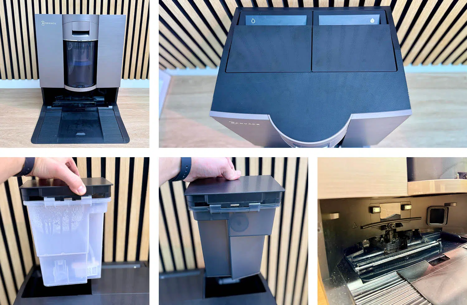

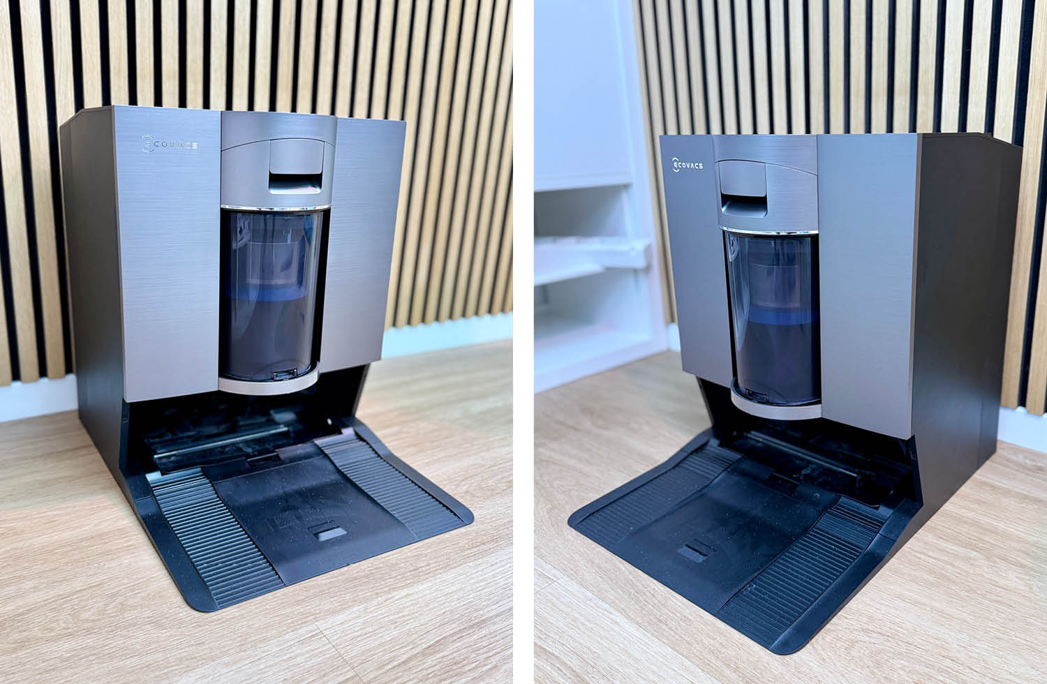

REINIGUNGSSTATION | Ohne Beutel
Das Alleinstellungsmerkmal der Reinigungsstation ist das beutellose Format, das viele Befürworter, aber auch einige Gegner haben dürfte. Der Vorteil liegt auf der Hand: Es müssen keine Ersatzbeutel nachgekauft werden. Das spart Geld und vermeidet zusätzlichen Müll. Nachteilig ist jedoch, dass der Behälter regelmäßig geleert werden muss und man dabei den Kontakt mit austretendem Staub kaum vermeiden kann. Das ist vor allem für Allergiker keine optimale Lösung. Für diesen Fall hat ECOVACS mit dem DEEBOT X11 PRO OMNI den gleichen Saugroboter mit einer anderen Station im Sortiment.
ECOVACS DEEBOT X11 OmniCyclone Reinigungsstation

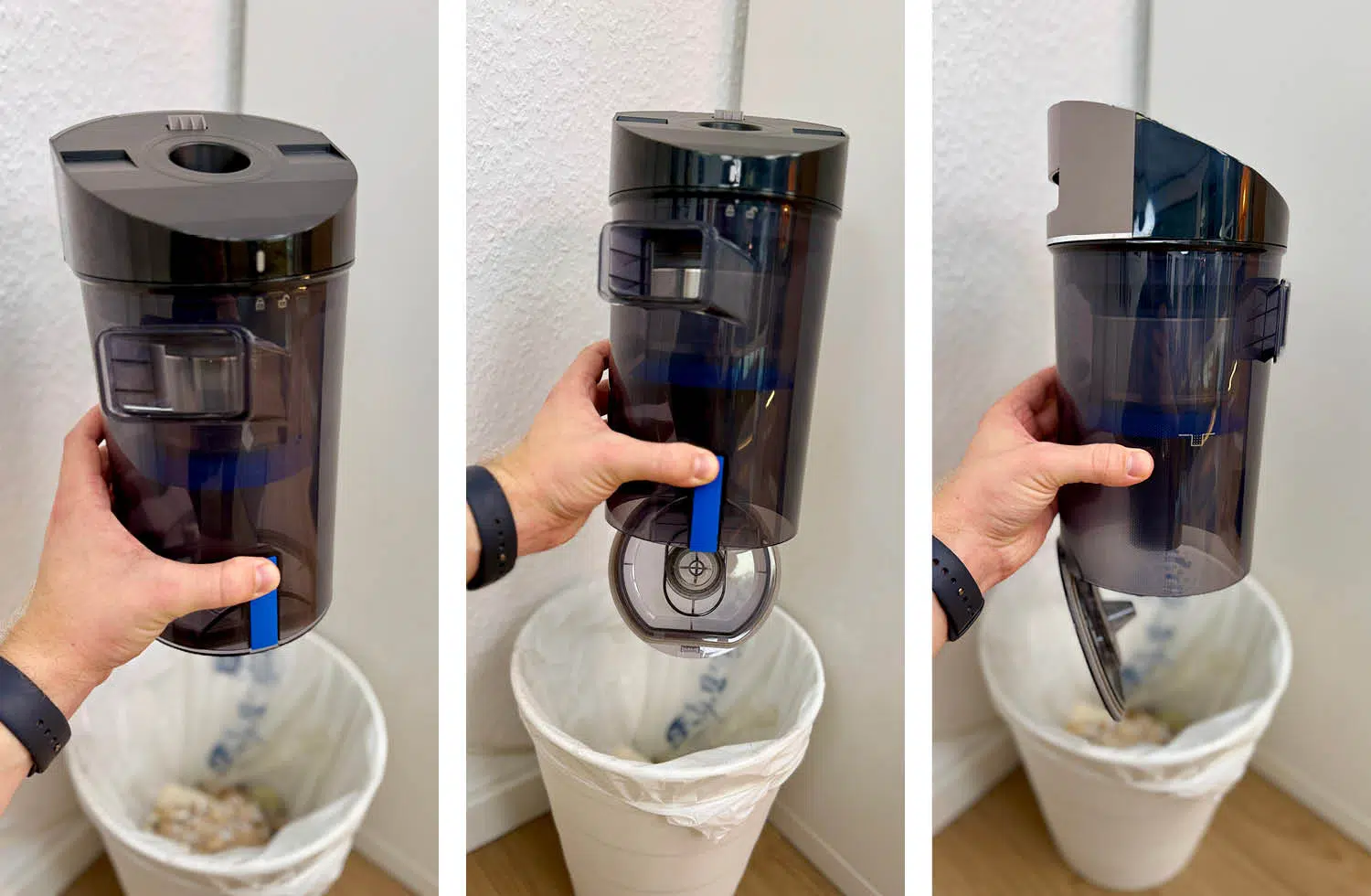

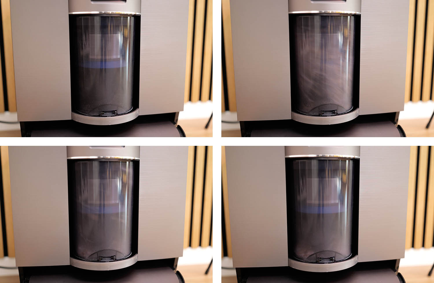

Staubbehälter der Station | Einfache Entleerung
Der Staubbehälter ist prominent in der Mitte der Station zu sehen, mit rundem Formfaktor und aus leicht durchsichtigem Kunststoff. Das sieht ganz schick aus und ermöglicht es zudem, während des Absaugvorgangs zu beobachten, wie der Staub in den Behälter befördert wird.
ECOVACS DEEBOT X11 OmniCyclone Reinigungsstation Absaugung
Über den oberen Griff lässt sich der Behälter entnehmen. Auf der Rückseite befindet sich der Schalter zur Entleerung: Drückt man diesen, öffnet sich die Bodenklappe und entlässt den Schmutz nach unten. Anschließend wird die Klappe einfach wieder verschlossen und eingerastet. Das ist gut gelöst und funktioniert in der Praxis reibungslos.
ECOVACS DEEBOT X11 OmniCyclone Reinigungsstation Staubbehälter Entleerung
Unter dem Deckel auf der Oberseite des Behälters befinden sich die Filter. Um diese zu reinigen oder zu wechseln, muss der Deckel mit einer Drehbewegung entriegelt und abgenommen werden. Zwei Symbole zeigen dabei an, ob der Deckel anschließend wieder korrekt verschlossen wurde.
ECOVACS DEEBOT X11 OmniCyclone Reinigungsstation Staubbehälter Filter

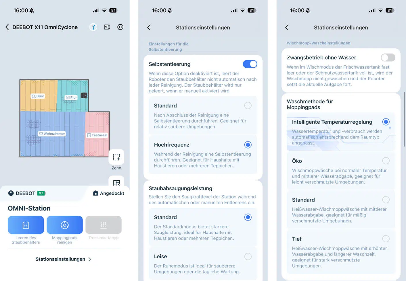

Selbstreinigung | Immer eine saubere Wischwalze
Neben der Absaugung bietet die Basisstation auch eine Selbstreinigungsfunktion für die Wischwalze. Diese wird vor, während und nach jeder Reinigungsaufgabe mit 75 °C heißem Wasser gründlich gespült. Dazu zieht die Station Wasser aus dem großen Frischwassertank und leitet das Abwasser in den entsprechenden Schmutzwassertank. Beide Behälter müssen regelmäßig befüllt oder entleert werden, den Rest übernimmt die Reinigungsstation vollständig automatisch.
ECOVACS DEEBOT X11 OmniCyclone Reinigungsstation Wassertanks
Außerdem befüllt die Station den integrierten Wassertank des Roboters mit frischem Wasser und saugt dessen Abwasserbehälter ab.

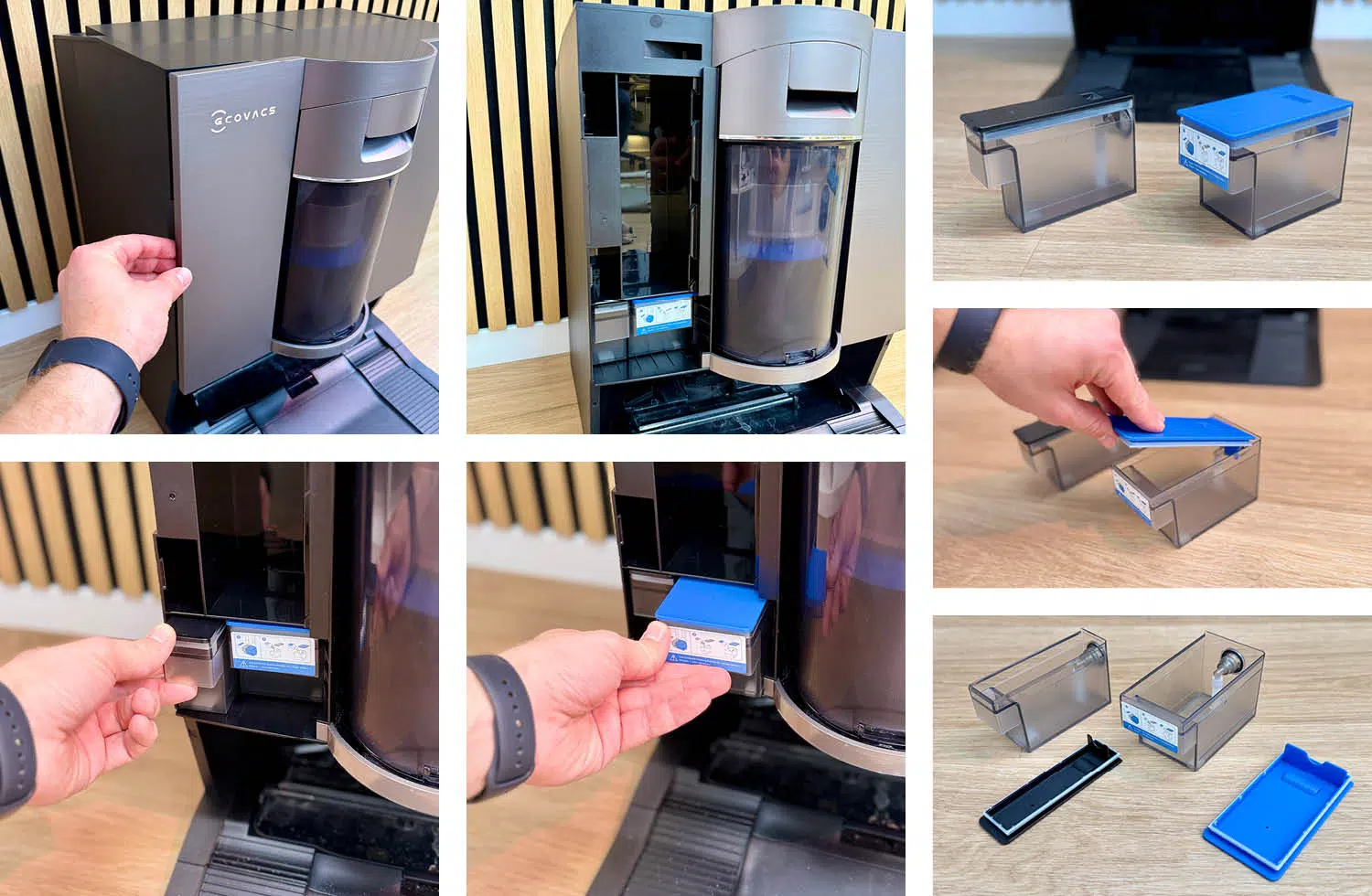

Reinigungsmittel | Automatische Dosierung
Hinter der Abdeckung auf der linken Vorderseite verbergen sich zwei kleine Tanks für Reinigungsmittel, die mit entsprechenden Reinigungslösungen befüllt werden können. In den blauen Behälter gehört nach Herstellerangaben das Standard-Reinigungsmittel, in den schwarzen Tank das Hochleistungsreinigungsmittel. Diese werden dann für eine noch gründlichere Reinigung bei der Moppwäsche und den Reinigungsfahrten automatisch zum Wasser hinzudosiert. Da die Reinigungsmittel allerdings nicht im Lieferumfang beiliegen, müssen diese separat erworben werden.
ECOVACS DEEBOT X11 OmniCyclone Reinigungsstation Reinigungsmittel

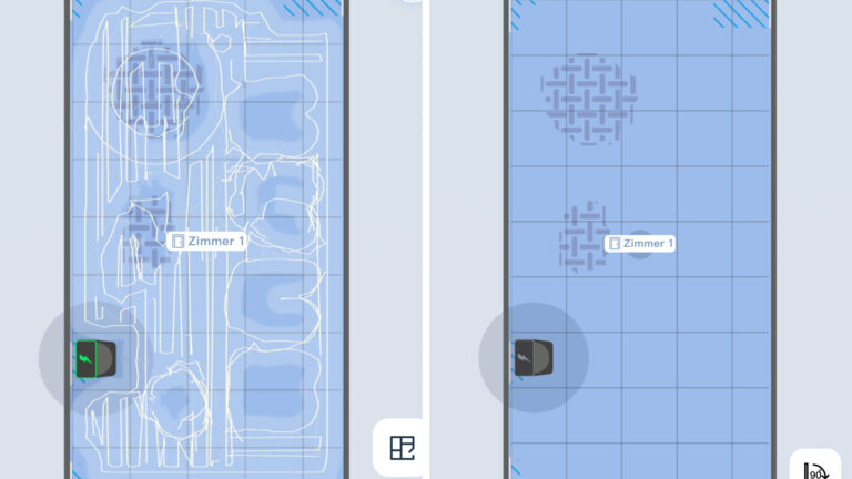

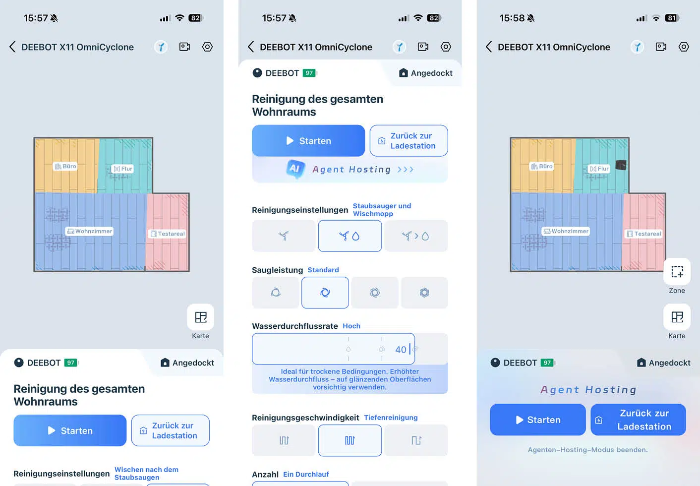

Praxis | So gut findet sich der ECOVACS DEEBOT X11 OmniCyclone zurecht

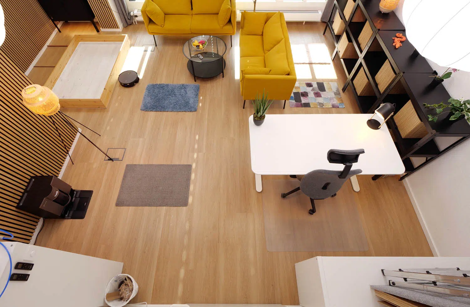

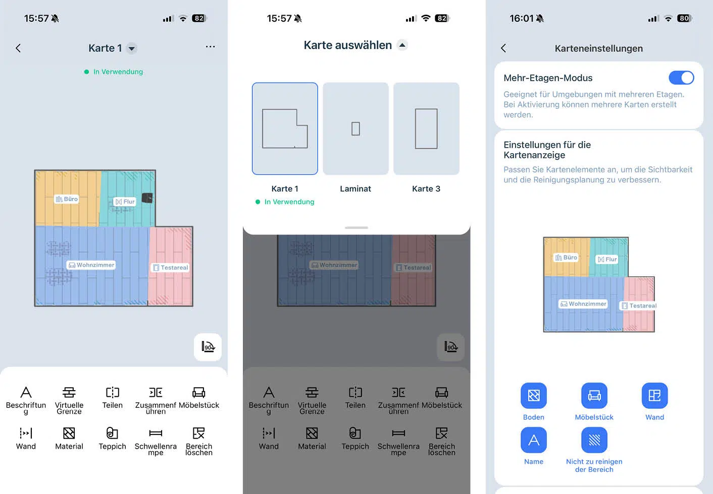

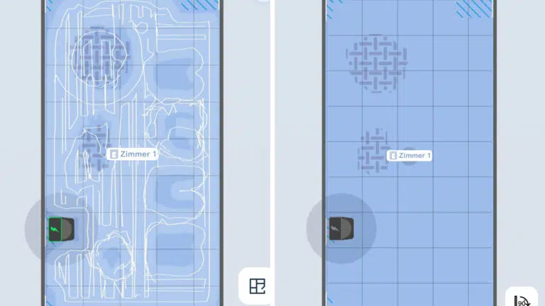

Das Testareal haben wir in vier unterschiedliche Räume unterteilt, die der Saugroboter nacheinander anfährt. Dabei funktioniert die Navigation im Großen und Ganzen ziemlich gut. Der ECOVACS DEEBOT X11 OmniCyclone geht strukturiert vor, fährt in geraden Bahnen und nah an Wänden entlang. Dabei umkurvt er Stuhlbeine elegant. Allerdings meidet er eine enge Passage im ersten Durchlauf, um sie auf der zweiten Reinigungsfahrt dann souverän zu durchqueren.
ECOVACS DEEBOT X11 OmniCyclone Navigation Praxis

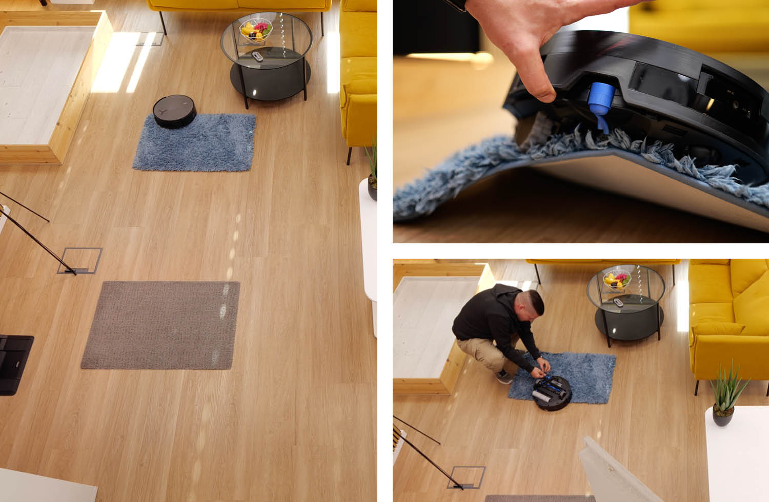

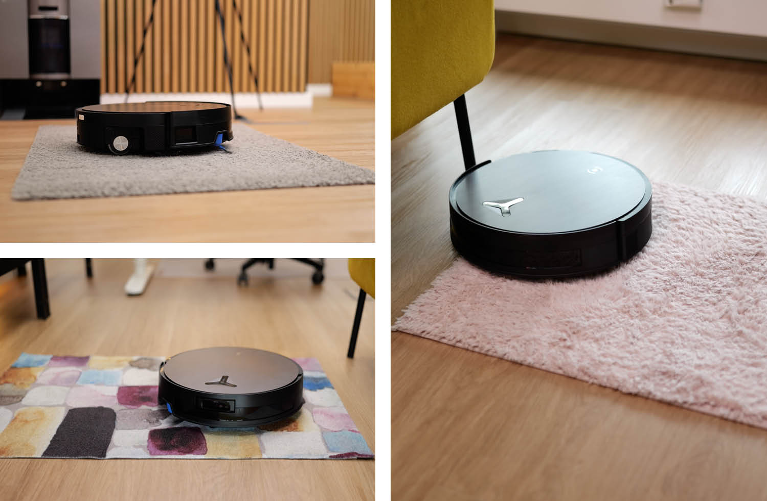

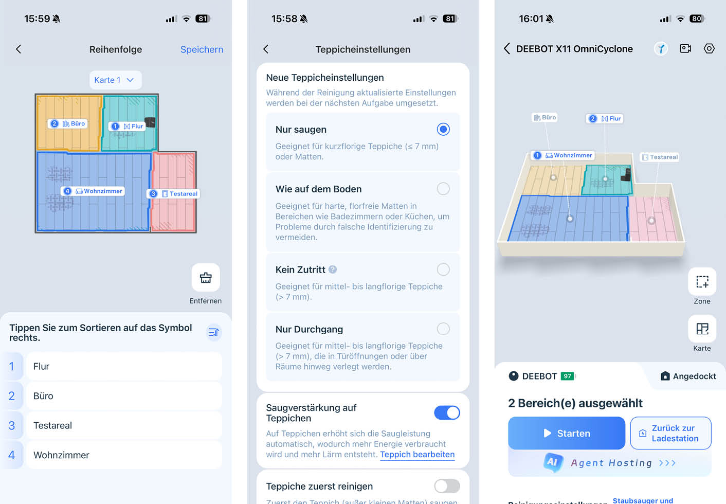

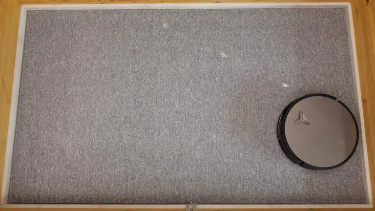

Teppich | Seitenbürste wird zum Verhängnis
Bei der Navigation auf Teppichen offenbart der Saugroboter dann Schwächen. Auf dem blauen, hochflorigen Teppich hat sich der X11 OmniCyclone mehrmals verfangen, sodass wir ihn befreien und den Teppich beiseiteräumen mussten. Das Problem liegt bei der Seitenbürste, die nicht automatisch angehoben wird und sich dadurch in den langen Fasern des Teppichs verhedderte.
ECOVACS DEEBOT X11 OmniCyclone Navigation Blauer Teppich
Auch den rosafarbenen Teppich hat der Roboter während der ersten Reinigung gemieden, in den Detailaufnahmen dann aber gereinigt, wenn auch nicht optimal. Die beiden flachen Teppiche hat der ECOVACS-Saugroboter hingegen ohne Probleme und in schönem Muster abgefahren.
ECOVACS DEEBOT X11 OmniCyclone Navigation Teppich

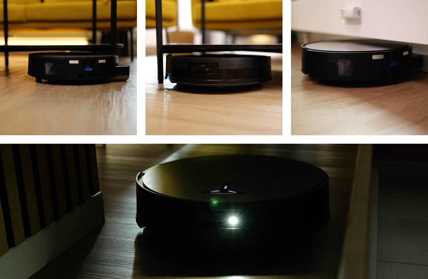

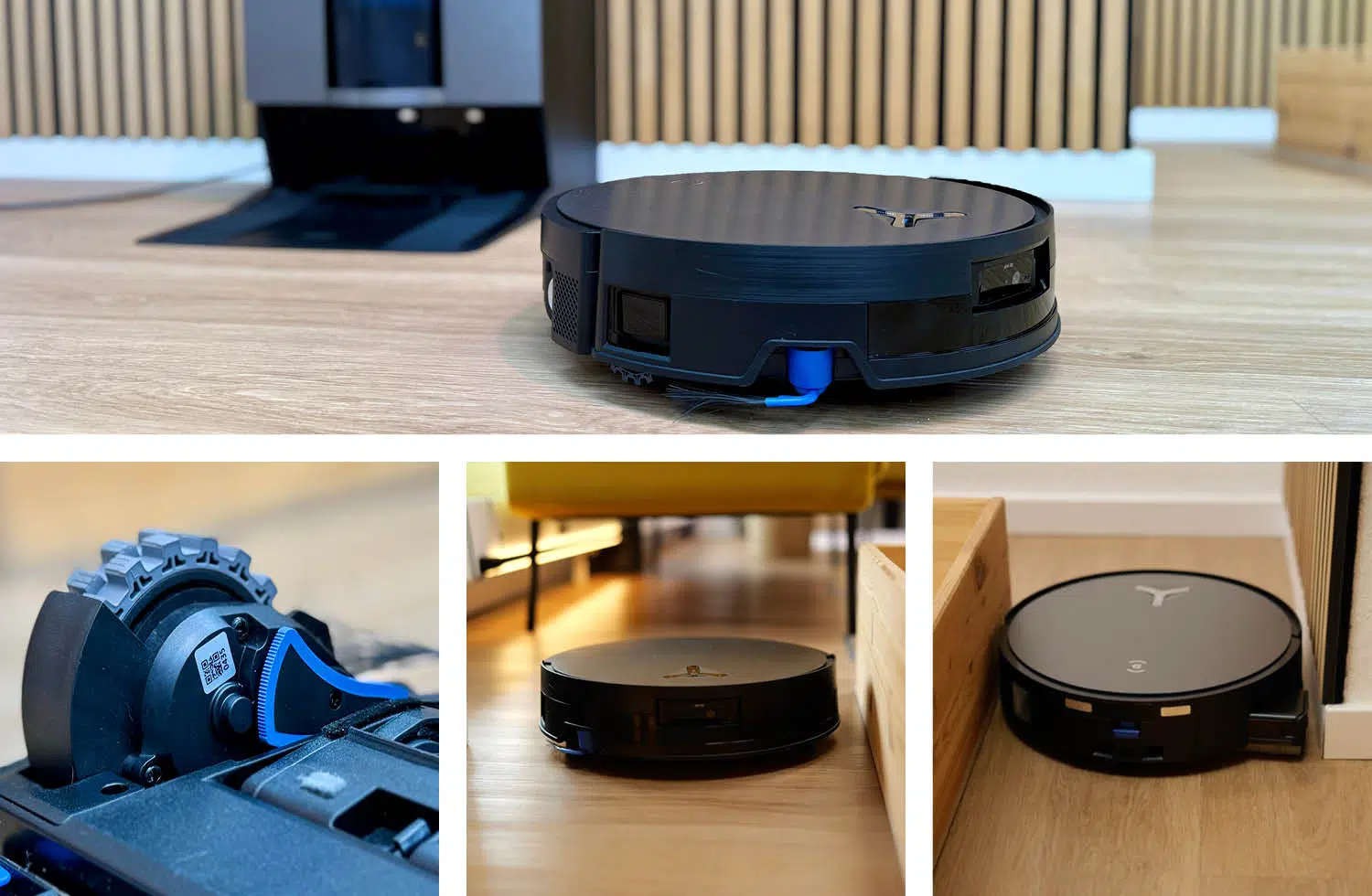

Flache Möbel | Kein Problem
Der Vorteil des fehlenden Laserturms macht sich in der Bauhöhe bemerkbar. Mit 9,8 cm ist der ECOVACS DEEBOT X11 OmniCyclone zwar immer noch relativ hoch, kommt aber problemlos unter unseren Couchtisch mit 10 cm hohen Streben. Dabei aktiviert das Gerät in dunklen Bereichen zusätzlich seine LED in der Front, um den vor ihm liegenden Bereich auszuleuchten. Auch das funktioniert einwandfrei.
ECOVACS DEEBOT X11 OmniCyclone Navigation Flache Möbel LED

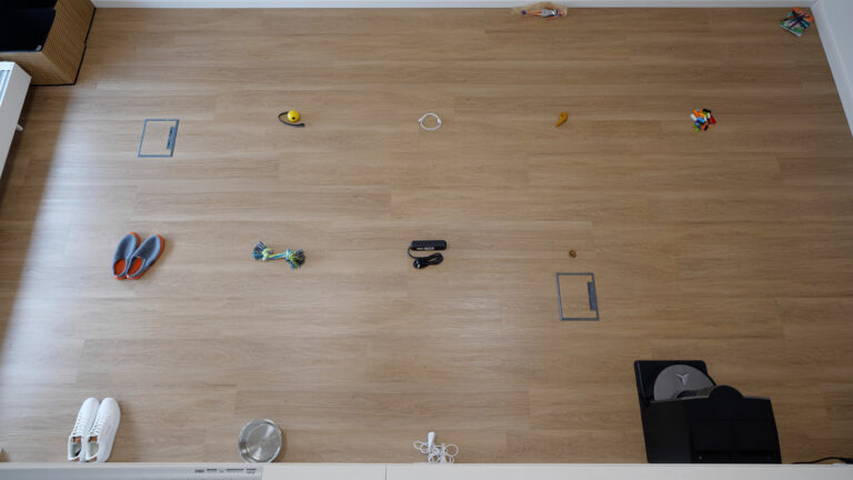

Praxis | So gut umfährt der Saugroboter Hindernisse

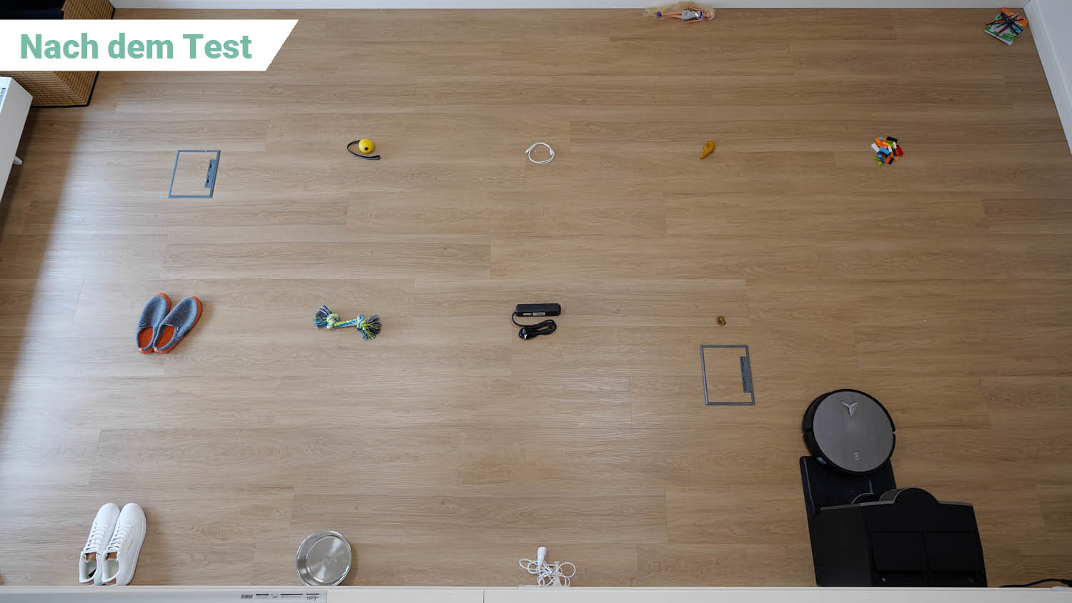

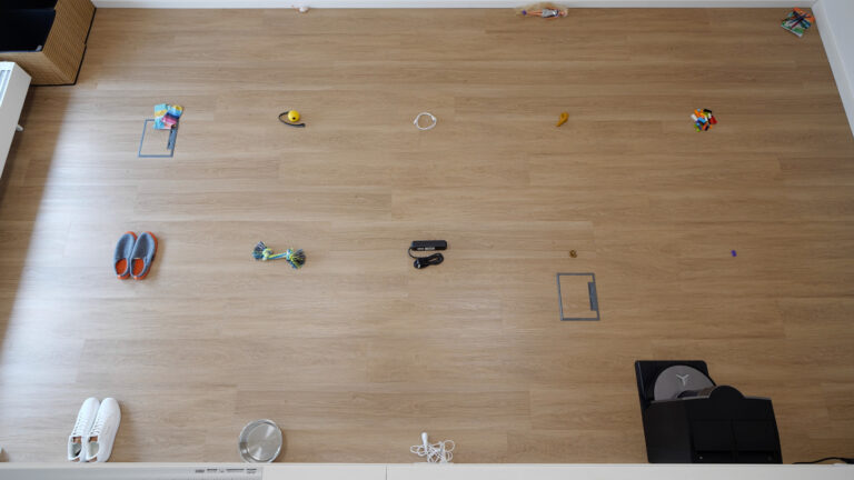

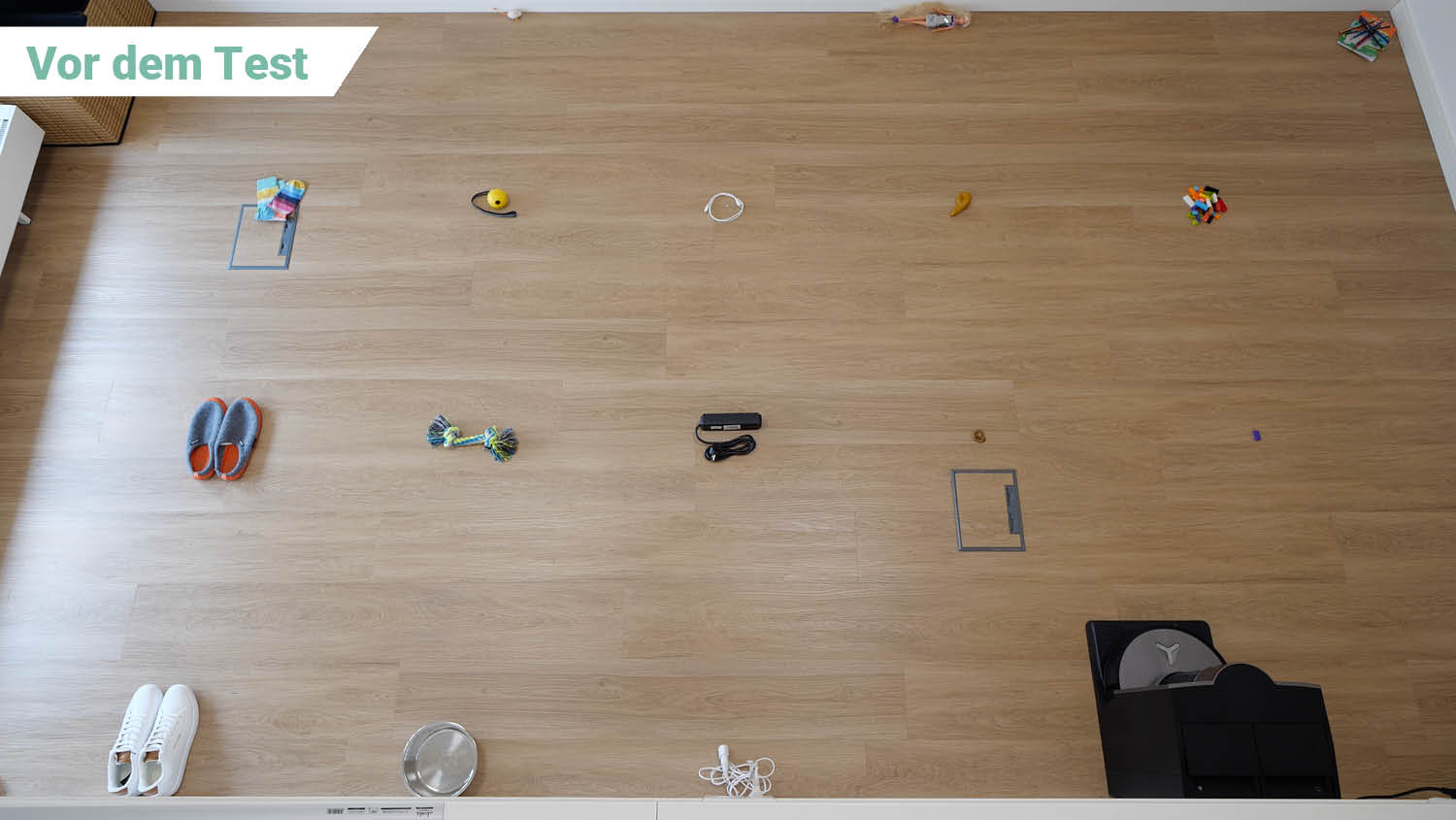

Für den Test legen wir 16 verschiedene Haushaltsgegenstände aus, die der X11 OmniCyclone umfahren soll. Welche Objekte wie viele Punkte für die jeweilige Erkennung bringen, siehst du beim Infosymbol unter dem Punkt „Hinderniserkennung“ in unseren Testergebnissen.
ECOVACS DEEBOT X11 OmniCyclone Hindernisse Test vorher
Der ECOVACS DEEBOT X11 OmniCyclone überzeugt mit seiner Hinderniserkennung. Fast alle Gegenstände hat der Saugroboter zuverlässig erkannt und umfahren. Lediglich der kleine Legostein, die Socken und das Katzenspielzeug wurden zum Problem. Für Tierbesitzer besonders wichtig: Die Haustierhäufchen hat das Gerät vorbildlich gemieden.
ECOVACS DEEBOT X11 OmniCyclone Hindernisse Test nachher

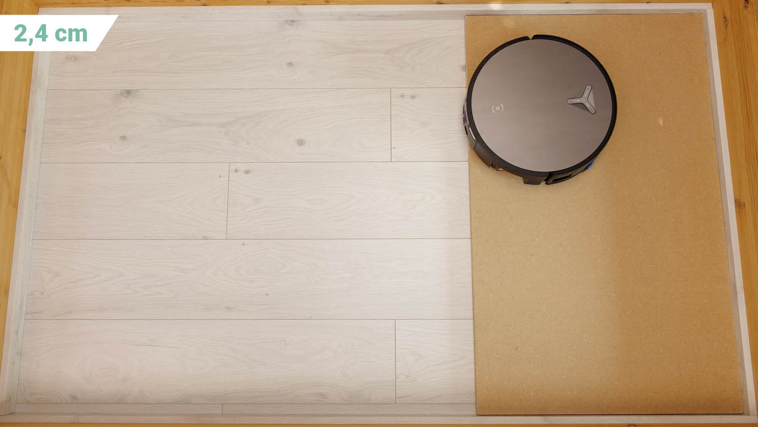

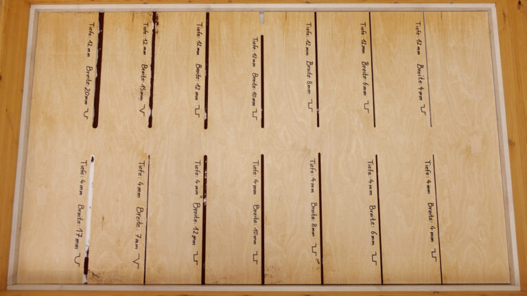

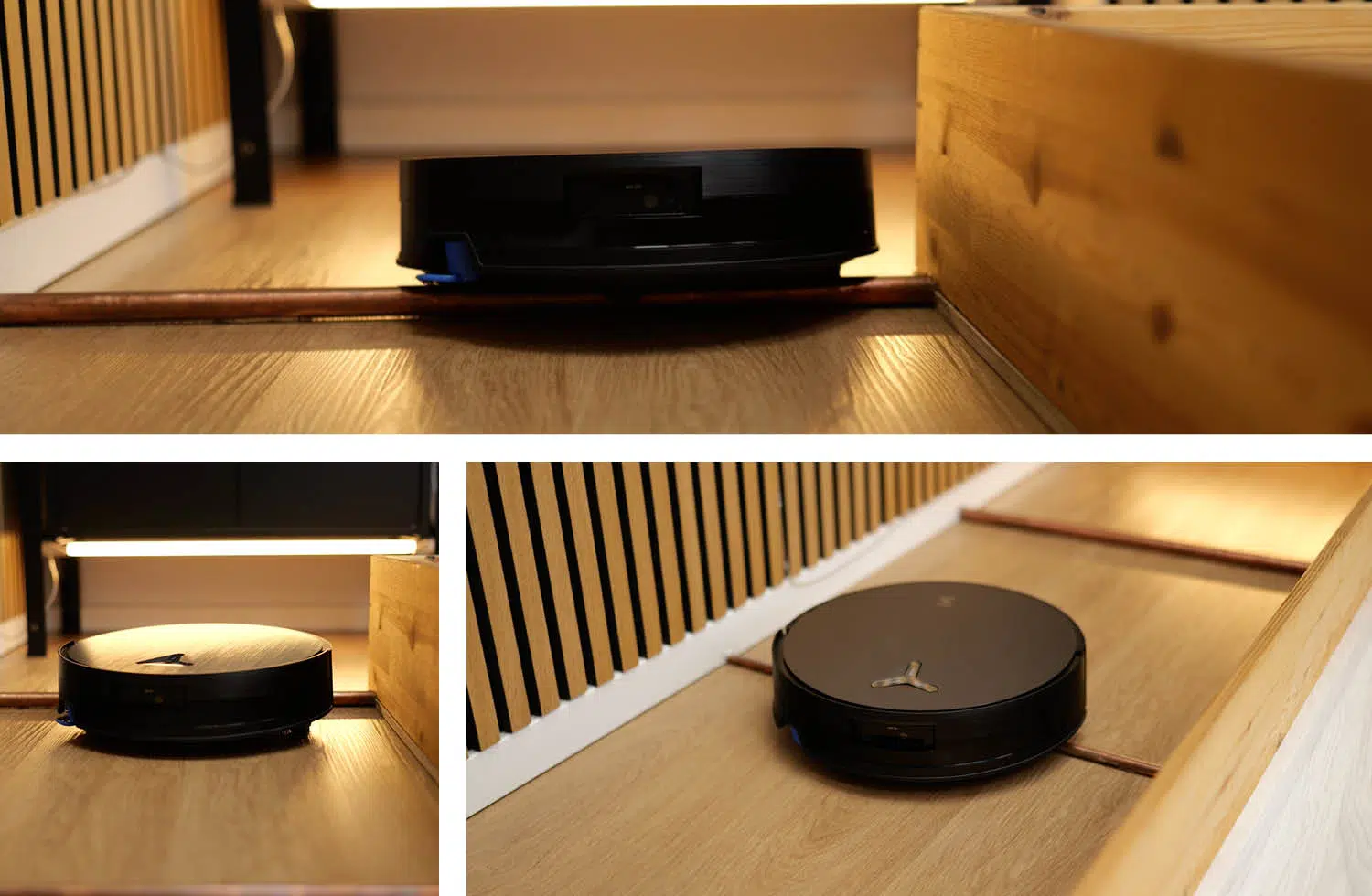

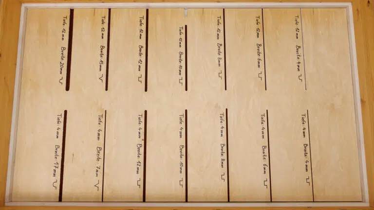

Klettern | So hoch kommt der X11 OmniCyclone hinaus
Nicht alle Hindernisse müssen umfahren werden, manche sollen auch überquert werden. Die Rede ist natürlich von Schwellen und Kanten, die moderne Saugroboter mittlerweile überwinden können. Der ECOVACS DEEBOT X11 OmniCyclone hat dazu kleine Steighilfen an den großen Rädern verbaut. Über die Rohre in unserem Testraum fährt der Roboter damit problemlos.
ECOVACS DEEBOT X11 OmniCyclone Hindernisse Kante Rohre
Wie hoch Schwellen maximal sein dürfen, testen wir an einer 90°-Kante. Hier schafft der Saugroboter 2,4 cm. Das ist ein leicht überdurchschnittlicher Wert, wobei andere Top-Modelle bereits bis zu 5 cm erreichen. Kleinere Türschwellen sind für den X11 OmniCyclone daher kein Problem.
ECOVACS DEEBOT X11 OmniCyclone Hindernisse Kante Test

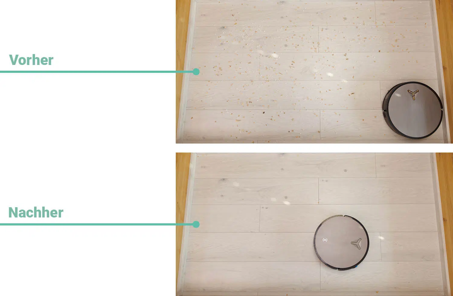

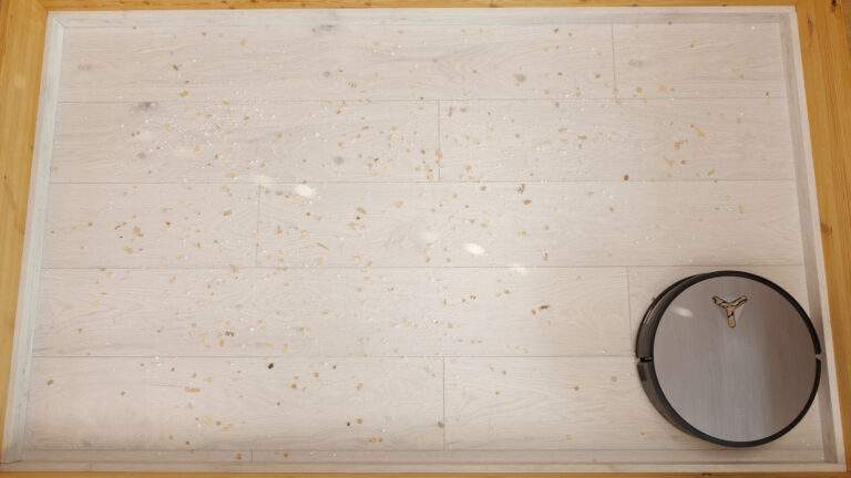

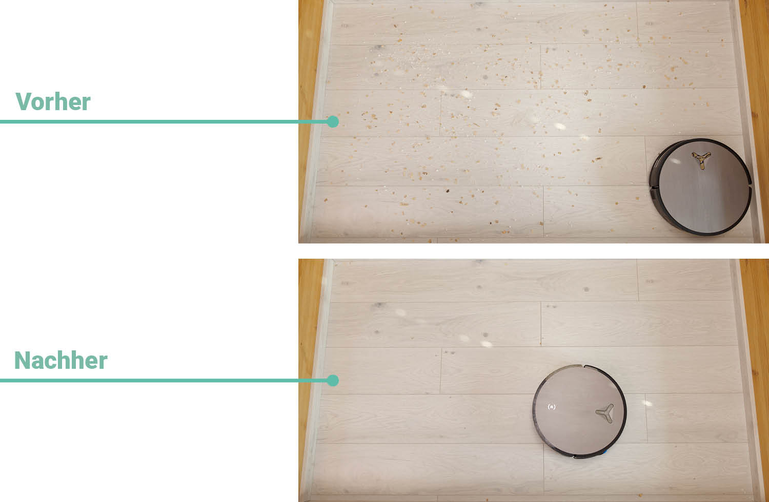

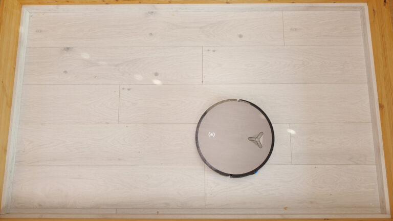

Hartboden | So gut saugt der X11 OmniCyclone auf Laminat
Der ECOVACS DEEBOT X11 OmniCyclone darf für diesen Test wie immer seine KI-Schmutzerkennung verwenden. Wir stellen die höchste Saugstufe ein und überlassen es dem Roboter selbst, wie gründlich er den Bereich saugt. Auf Laminat saugt er 98,26 g wieder auf. Das ist ein ausgezeichnetes Ergebnis, wobei andere Saugroboter hier auch über 99 g schaffen.
ECOVACS DEEBOT X11 OmniCyclone Saugen Laminat

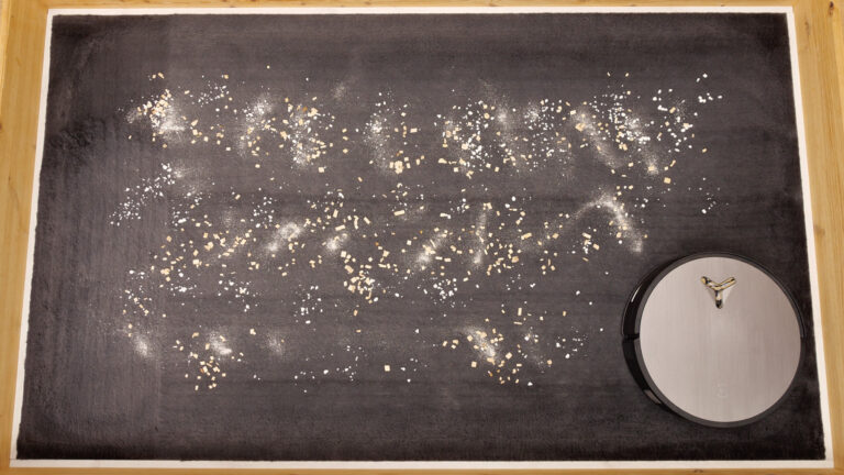

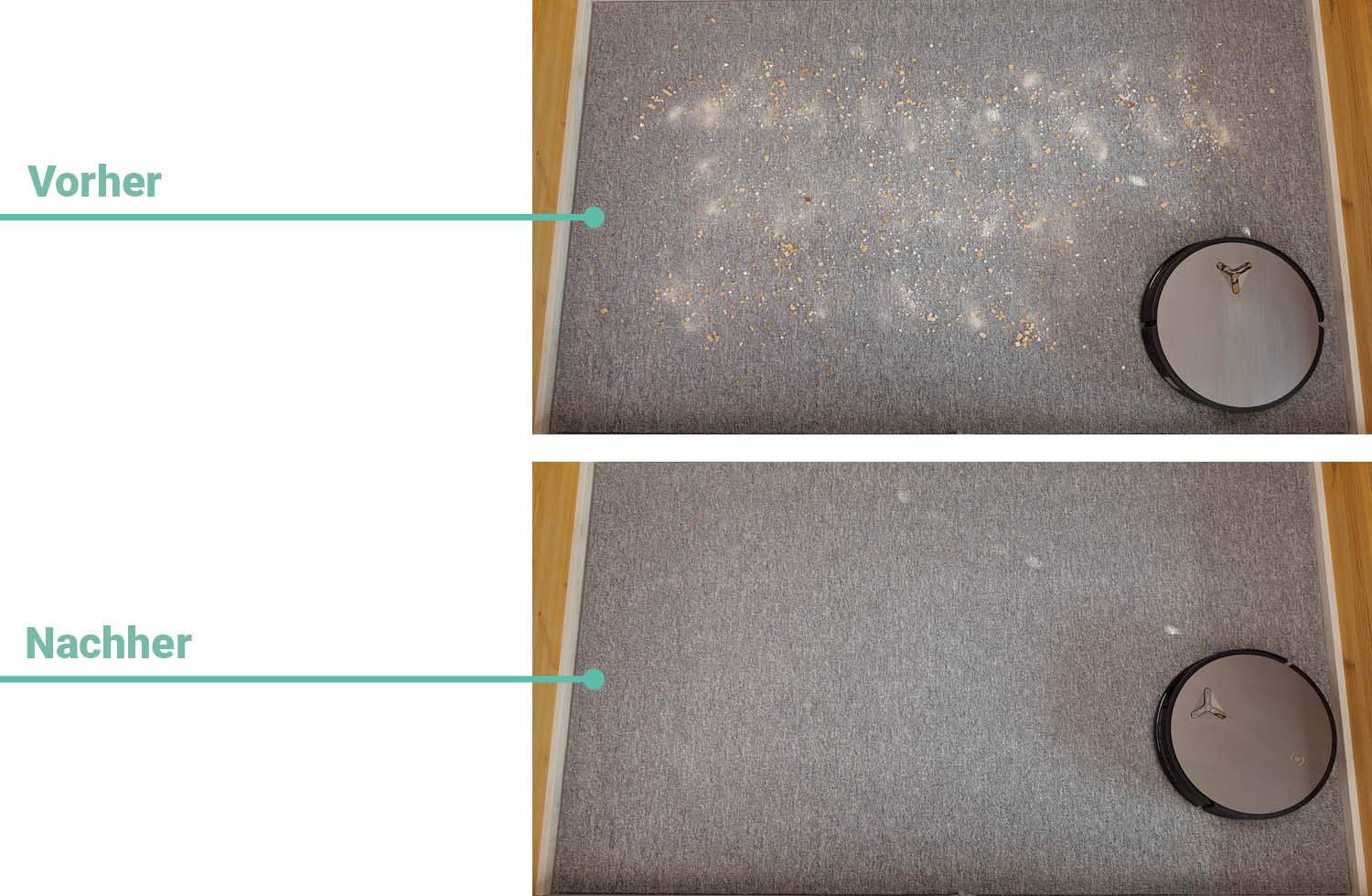

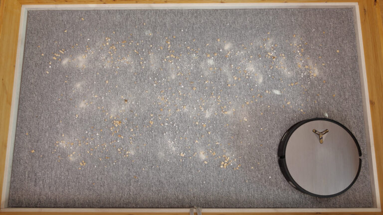

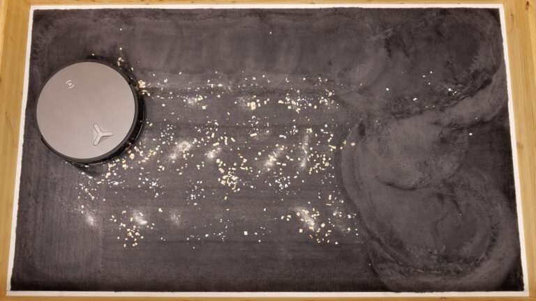

Teppich | Ein wahrer Saugmeister
Auf Teppich zeigt der X11 OmniCyclone, dass das Saugen zu seinen absoluten Stärken zählt. Ganze 89,03 g landen wieder im Staubbehälter. Das ist überragend. Zum Testzeitpunkt hatte hier kaum ein anderes von uns getestetes Modell besser abgeschnitten, lediglich der X8 PRO OMNI hatte den X11 OmniCyclone in diesem Test einmal minimal übertroffen. Hervorragende Saugleistungen auf Teppich beginnen bei Werten über 80 g. Dieser Wert wird vom X11 OmniCyclone bei weitem übertroffen.
ECOVACS DEEBOT X11 OmniCyclone Saugen Teppich

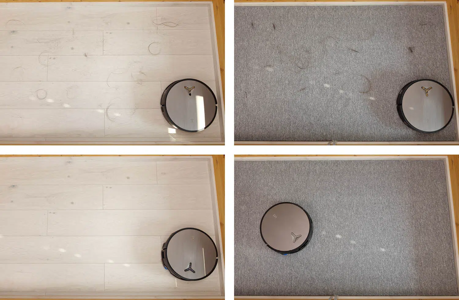

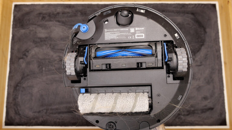

Haare | Lästige Verhedderungen?
Schmutz aufsaugen ist die eine Sache. Wenn sich allerdings Haare im Saugroboter verheddern, können sie das ganze System lahmlegen. Deshalb hat ECOVACS die Bürsten gegen das Aufwickeln von Haaren konzipiert. In unserem Test verstreuen wir 1 g Haare unterschiedlicher Länge auf Laminat und Teppich und überprüfen, ob sie sich im Gerät verfangen.
ECOVACS DEEBOT X11 OmniCyclone Saugen Haare
Der ECOVACS DEEBOT X11 OmniCyclone hat keine Mühe, die Haare aufzusaugen. Das war angesichts der starken Saugleistung auch zu erwarten. Der Blick unter das Gerät zeigt aber, dass sich keine Haare in der Bürste oder Wischwalze verheddert haben, sondern alle im Staubbehälter gelandet sind. Die Antihaaraufwicklung funktioniert also zuverlässig. So soll es sein.
ECOVACS DEEBOT X11 OmniCyclone Saugen Haare nachher

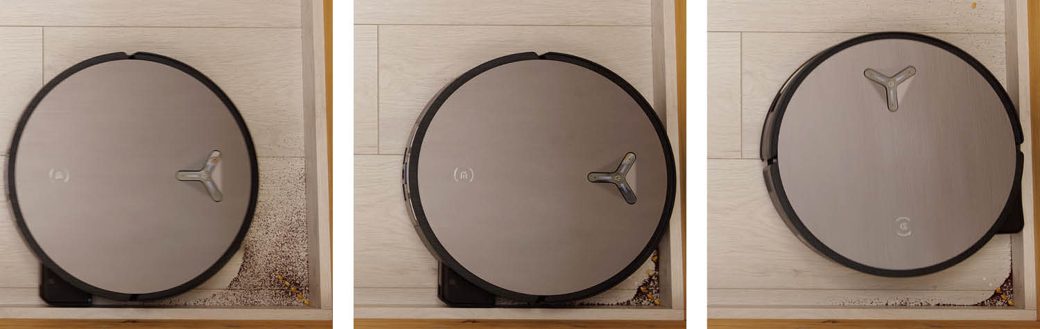

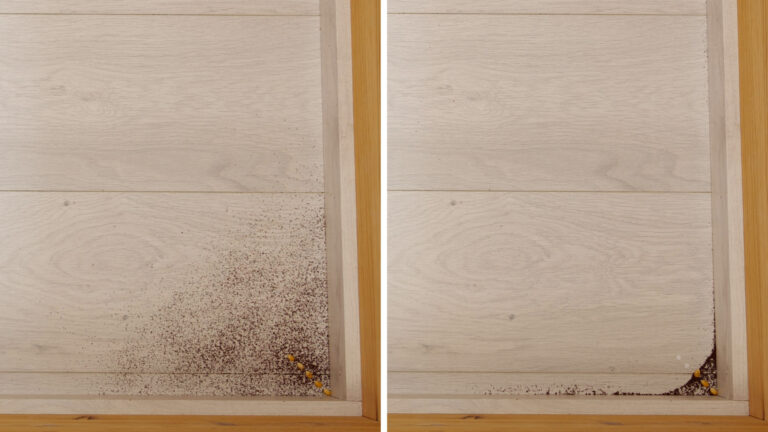

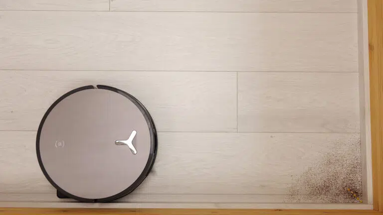

Eckenreinigung | Wie gut ist die Seitenbürste?
Für die Eckenreinigung hat der Saugroboter eine kleine Seitenbürste verbaut. Diese kann allerdings nicht wie bei anderen Modellen ausgefahren werden. Dieser Nachteil zeigt sich in unserem speziellen Test: Von den fünf diagonal in einer Ecke ausgelegten Maiskörnern erreicht der ECOVACS DEEBOT X11 OmniCyclone lediglich zwei. Das war zwar zu erwarten, ist für ein Modell seiner Preisklasse aber eine schwache Leistung.
ECOVACS DEEBOT X11 OmniCyclone Saugen Ecke

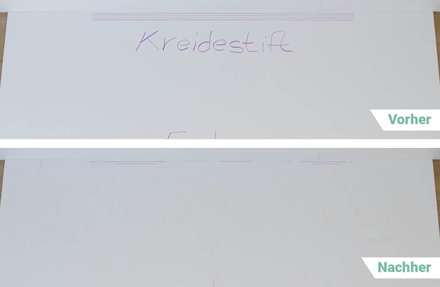

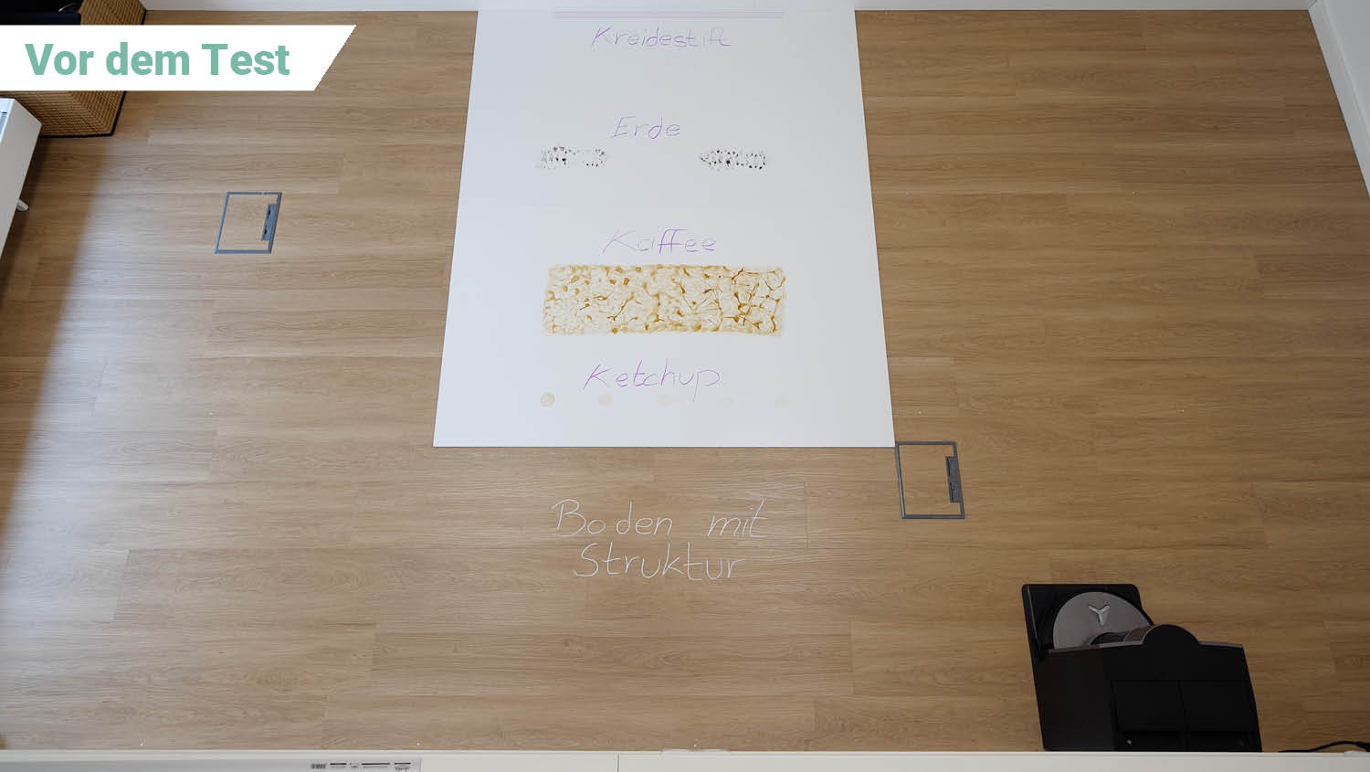

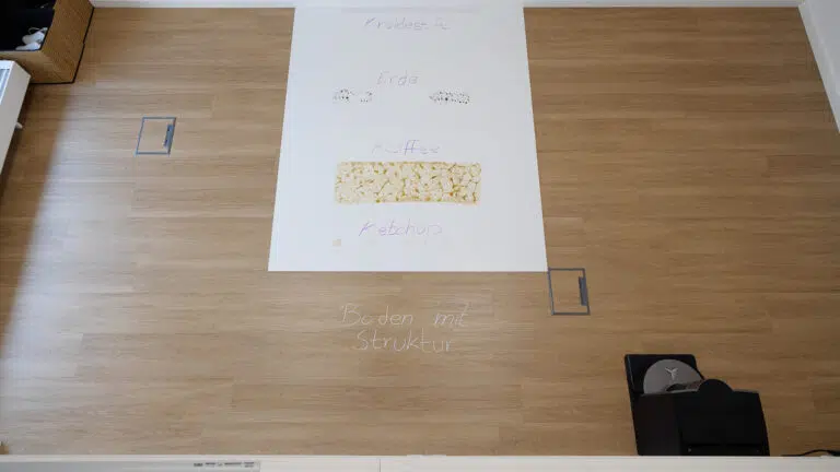

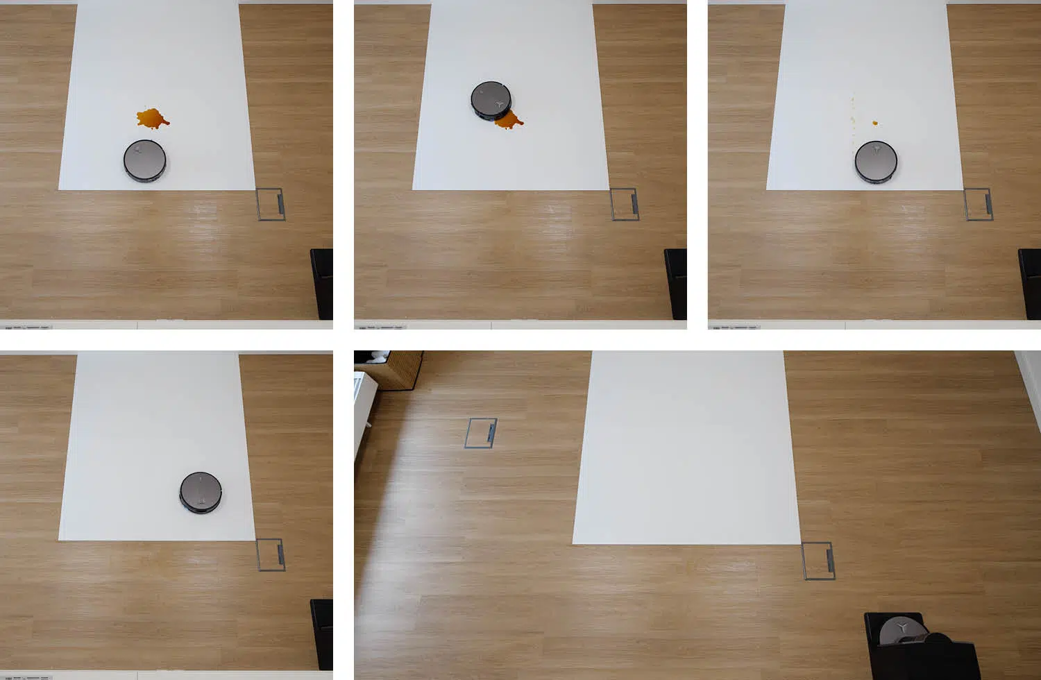

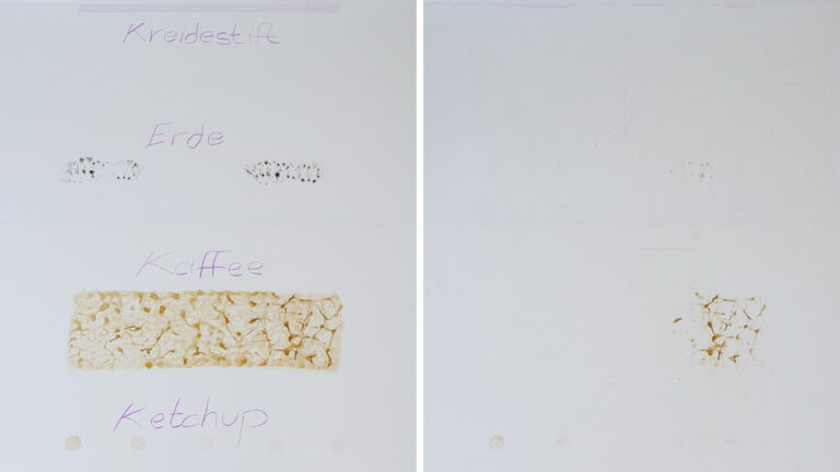

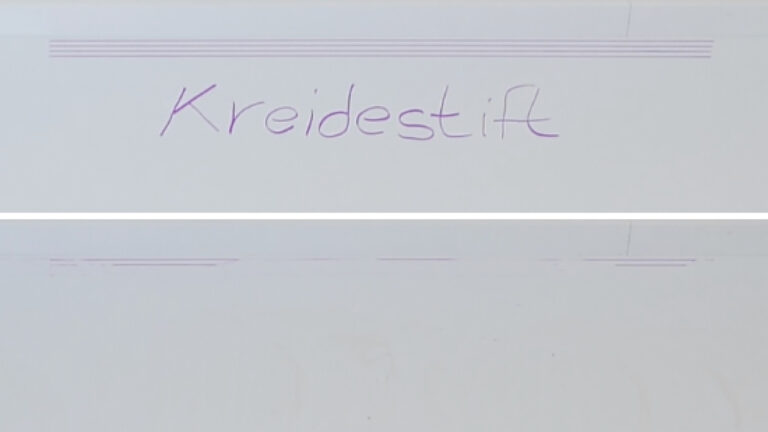

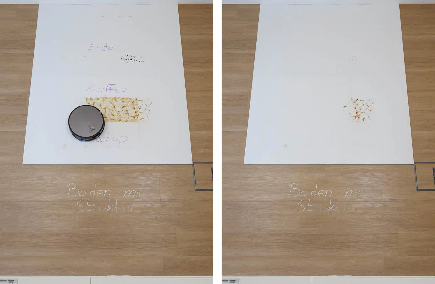

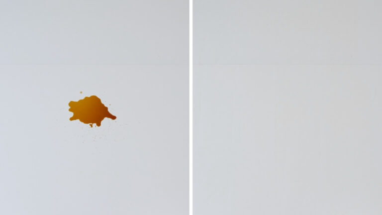

WISCHEN | Die Walze im Test
Wie seine Vorgänger auch ist der ECOVACS DEEBOT X11 OmniCyclone mit einer Wischwalze ausgestattet, die auf dem Saugroboter-Markt allmählich die rotierenden Wischmopps ablöst. Die Walze reinigt mit Druck den Boden und dabei auch sich selbst, was in der Theorie zu besseren Wischergebnissen führt. Unser Härtetest mit eingetrockneten Matschabdrücken, Kaffee- und Ketchupflecken bringt den Saugroboter an seine Grenzen.
ECOVACS DEEBOT X11 OmniCyclone Wischen Test vorher
Flecken entfernen | Schmutzerkennung verhindert Wisch
Die eingeschaltete KI-Schmutzerkennung scheint den ECOVACS DEEBOT X11 OmniCyclone in unserem Test zu limitieren. Einige Bereiche meidet der Saugroboter, weil er den Schmutz als Hindernis deklariert. Die richtig erkannten und dementsprechend intensiv gereinigten Flecken entfernt der Roboter zwar, dennoch ist hier deutlich Luft nach oben. Möglicherweise lässt sich dieses Verhalten durch spätere Software-Updates noch optimieren.
ECOVACS DEEBOT X11 OmniCyclone Wischen nachher
Schmutzaufnahme | Wie sauber ist der Boden wirklich?
Um zu sehen, wie gut der Schmutz wirklich aufgenommen wurde, wischen wir mit einem feuchten Tuch nach. Hier punkten die Wischwalzen-Modelle mit saubereren Ergebnissen gegenüber den Saugrobotern mit rotierenden Wischmopps. Allerdings kommt der ECOVACS DEEBOT X11 OmniCyclone nicht an die Reinigungsergebnisse eines Mova Z60 Ultra Roller Complete oder des Dreame Aqua10 Ultra Track Complete heran. Auf dem Tuch sind noch deutliche Rückstände zu sehen.
ECOVACS DEEBOT X11 OmniCyclone Wischen Schmutzaufnahme
Randreinigung | Bekannte Schwächen
Die Reinigungsleistung am Rand testen wir mit vier Strichen, die der Saugroboter erreichen und möglichst komplett entfernen soll. Hier zeigen sich die gleichen Probleme, die auch andere Roboter mit Wischwalze haben: Komplett bis an den Rand kommt er nicht und reinigt die Stellen am Rand nicht zufriedenstellend. Hier haben die ausfahrbaren, rotierenden Wischmopps nach wie vor die Nase vorn.
ECOVACS DEEBOT X11 OmniCyclone Wischen Randreinigung
Kaffeefleck | Flüssige Verschmutzung erkannt
Flüssige Verschmutzungen können für Saugroboter zum Problem werden, wenn sie einfach durch die Flüssigkeit fahren. Nicht so der ECOVACS DEEBOT X11 OmniCyclone. Er verfügt über eine Flüssigkeitserkennung, stoppt daraufhin die Saugeinheit, hebt die Bürsten an und wischt den verschütteten Kaffee auf.
ECOVACS DEEBOT X11 OmniCyclone Wischen Kaffee

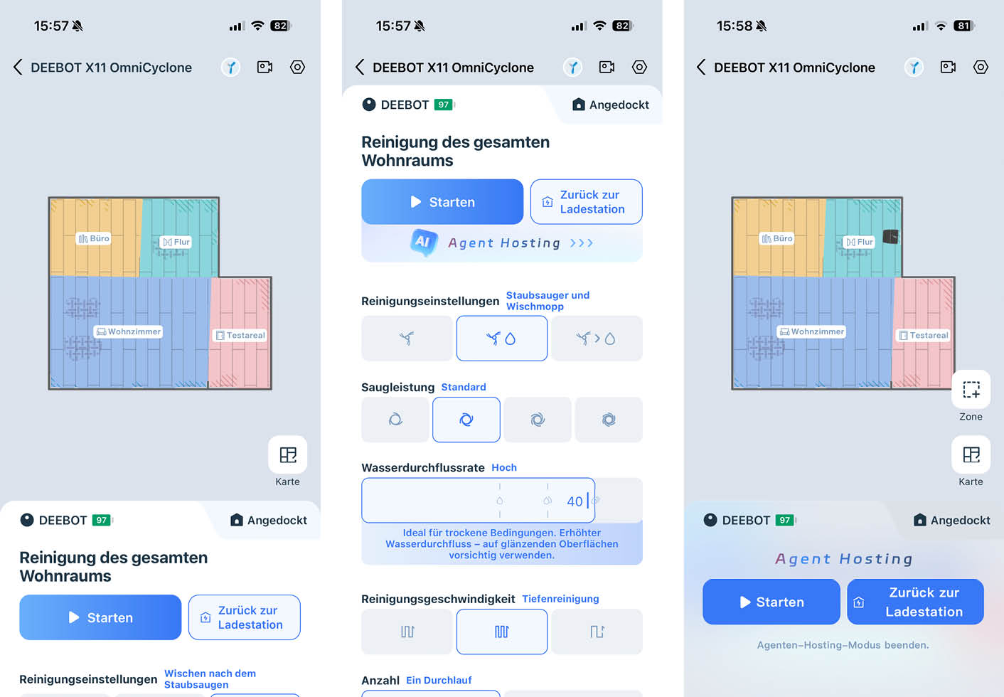

APP | Viele Einstellungsmöglichkeiten
In der ECOVACS-App entfaltet der X11 OmniCyclone sein volles Potenzial. Viele Einstellungen, Konfigurationen und Zeitpläne können hier vorgenommen werden. Deshalb stellen wir die wichtigsten Funktionen übersichtlich zusammen. Einen Überblick zu den aktuellen App-Updates findest du außerdem im Abschnitt UPDATES.
Karte
Kartenerstellung Durch ein kurzes Umschauen oder durch seine erste Reinigungsfahrt fertigt der Saugroboter eine detaillierte Raumkarte an.
Kartenbearbeitung Die Karte lässt sich in Räume einteilen, die einzeln benannt werden können. Ebenfalls lassen sich Bodenbeläge, Möbel, Richtungen, Sperrzonen und viel mehr einsetzen.
Karten-Backup Die erstellte Karte kann gespeichert werden, um sie bei Verlust neu zu laden.
Mehrere Karten Der Roboter kann mehrere Karten speichern und somit auf anderen Etagen eingesetzt werden. Die Umschaltung der Karten erfolgt manuell oder automatisch nach Erkennung der Umgebung.
Kartenansicht Man kann auswählen, welche Anzeigen auf der Karte zu sehen sein sollen.
Rotieren Man kann die Karte jeweils um 90° drehen.
3D-Karte Durch das Streichen über die Karte mit zwei Fingern kann diese in eine 3D-Karte umgewandelt werden.
ECOVACS DEEBOT X11 OmniCyclone App Karte
Reinigung
Reinigungsmodi Der Saugroboter kann entweder nur saugen, saugen und wischen oder wischen nach dem Saugen.
Route Die gefahrenen Bahnen können in ihrer Enge eingestellt werden.
Saugleistungen Es stehen vier Saugstufen zur Auswahl.
Feuchtigkeit Die Wasserdurchflussrate lässt sich in 50 unterschiedlichen Stufen einstellen.
Benutzerdefiniert Jeder Raum kann mit einer individuell einstellbaren Leistung belegt werden. Diese findet man in den Robotereinstellungen der Station.
KI-Hosting Kann eingeschaltet werden, woraufhin der Roboter selbst entscheidet, wie er den Haushalt reinigt.
Reihenfolge Die Reihenfolge der zu reinigenden Räume kann eingestellt werden.
Teppicheinstellung Es kann eingestellt werden, ob Teppich nur gesaugt, gemieden oder überfahren werden soll, oder ob Matten wie Boden behandelt werden sollen.
Teppich-Boost Kann ein- oder ausgeschaltet werden.
Teppiche zuerst Er reinigt die Teppiche zuerst.
Feinreinigung Teppich Teppiche werden im Schachbrettmuster gereinigt.
Teppicherkennung Kann auf normal oder empfindlich eingestellt werden.
ECOVACS DEEBOT X11 OmniCyclone App Reinigung ECOVACS DEEBOT X11 OmniCyclone App Reinigung 2
Roboter
Automatische Fortführung Sollte der Akku leer sein, lädt der Roboter auf und arbeitet danach weiter.
Ruhemodus Nach einer geplanten Zeit werden einstellbare Funktionen deaktiviert.
Entlang der Bodenmaserung Der Roboter kann entlang der Bodenmaserung fahren.
Intelligente Nacharbeit Wenn aktiviert, wischt der Roboter schmutzige Bereiche noch einmal.
AIVI 3D 3.0 Kann ein- oder ausgeschaltet und in der Empfindlichkeit eingestellt werden.
TruEdge 3.0 Das Ausfahren der Wischwalze kann aktiviert und eingestellt werden.
Kindersicherung Sperrt alle Tasten des Roboters.
Schutz-Navigationsmodus Der Roboter kann größeren Abstand zu Haustieren halten.
Strategische Partikelentfernung Die Seitenbürste kann angehoben werden, um grobkörnigen Schmutz nicht zu zerstreuen.
KI-Fleckenerkennung Kann Flecken automatisch erkennen und entsprechend reinigen.
LED-Licht Kann ausgeschaltet oder automatisch aktiviert werden.
ECOVACS DEEBOT X11 OmniCyclone App Roboter

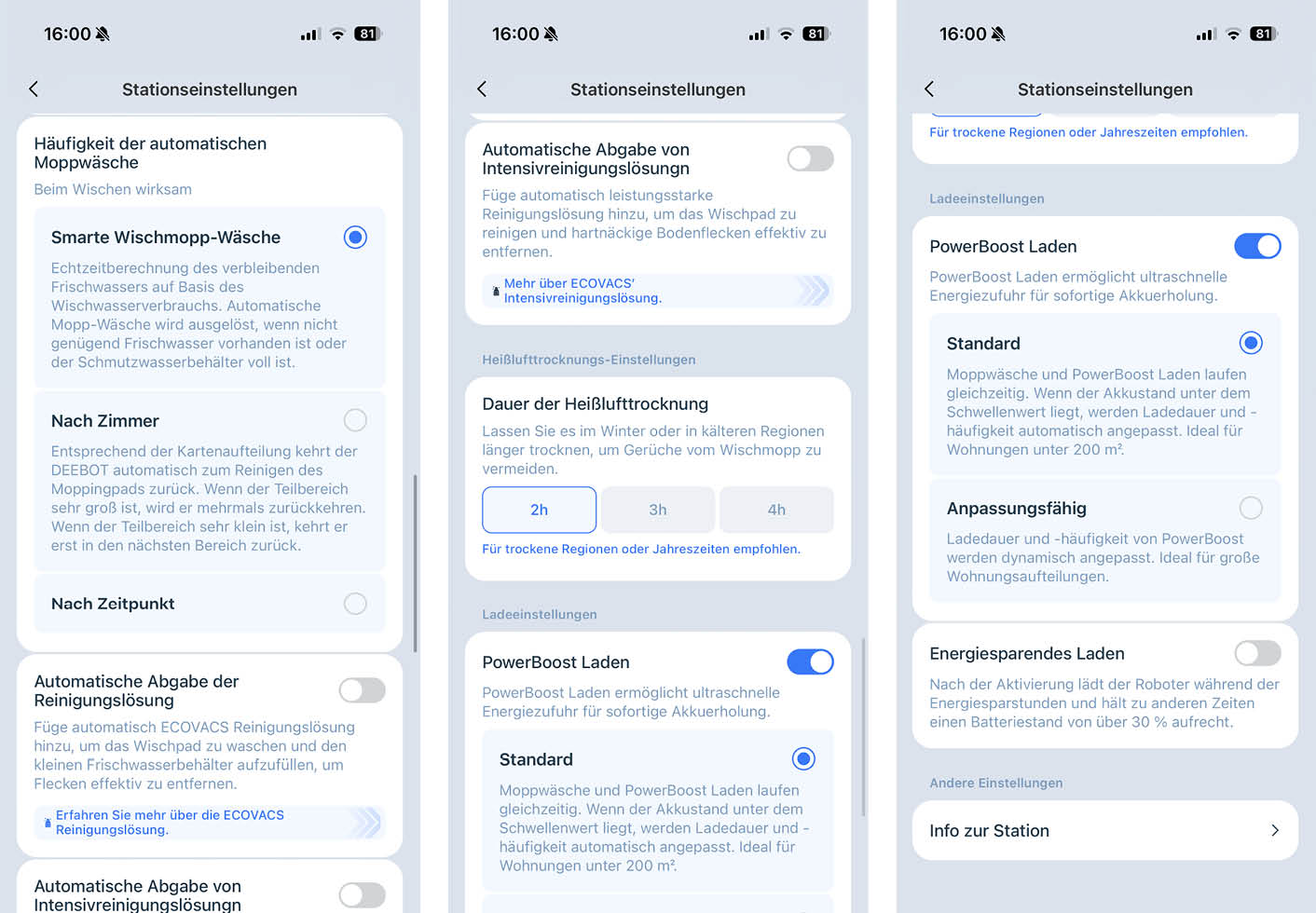

Station
Schnellzugriff Auf der Startseite kann man einzelne Funktionen der Station über den Schnellzugriff einschalten.
Informationen Auf der Startseite kann man Informationen zu Füllständen der Station einsehen.
Selbstentleerung Kann so eingestellt werden, dass er nach jeder Reinigung oder sogar während der Reinigung seinen Staubbehälter entleert.
Modus Entleerung Die Station kann in der Absaugintensität eingestellt werden.
Zwangsbetrieb ohne Wasser Der Roboter reinigt ohne Moppwäsche weiter, falls die Tanks leer sind.
Waschmethode Die Moppwäsche kann in ihrer Intensität eingestellt werden.
Häufigkeit Man kann einstellen, wie oft die Moppwäsche erfolgen soll.
Dauer Trocknung Kann zwischen 2 und 4 Stunden eingestellt werden.
Energiesparendes Laden Der Roboter lädt nur außerhalb von festgelegten Spitzenzeiten.
Reinigungsmitteldosierer Für die Moppwäsche und das Wischen selbst lässt sich die Zugabe von Reinigungsmitteln automatisieren.
PowerBoost-Laden Schnellladen kann aktiviert und individuell eingestellt werden.
ECOVACS DEEBOT X11 OmniCyclone App Station ECOVACS DEEBOT X11 OmniCyclone App Station 2
Einstellungen
Live-View Der Zugriff auf die Kamera kann eingestellt werden.
Laborfunktionen Spezielle Beta-Funktionen können aktiviert werden.
Roboter suchen Der Roboter kann gefunden werden, falls er an einem unbekannten Ort stecken bleibt.
Standortänderung Der Roboter kann speziell gesichert werden, falls er den Standort wechselt.
Wischrolle lösen Die Wischrolle wird zum Entnehmen ausgefahren.
Freigabe Andere ECOVACS-Accounts können auf den Roboter zugreifen.
Löschen Der Roboter wird aus der App entfernt.
Reinigungsprotokoll Zeigt vergangene Reinigungsaufgaben an.
Zeitplan Man kann individuelle Reinigungsintervalle programmieren.
Sprachassistent YIKO Kann aktiviert oder deaktiviert, in der Sprache und Lautstärke eingestellt und die Sprachbefehle konfiguriert werden.
ECOVACS DEEBOT X11 OmniCyclone App Einstellungen

Wie funktioniert die beutellose OmniCyclone-Absaugstation?
Die Absaugstation saugt nach jeder Reinigung den Staubbehälter des Roboters in einen zentralen runden Behälter in der Stationsmitte ab. Dieser Behälter arbeitet beutellos mit einem Zyklonsystem: Staub und Schmutz werden durch Fliehkraft vom Luftstrom getrennt und im Behälter gesammelt. Zum Entleeren entnimmst du den Behälter, drückst einen Schalter auf der Rückseite und die Bodenklappe öffnet sich. Dadurch entstehen keine laufenden Kosten für Staubbeutel, allerdings kommst du beim Entleeren zwangsläufig mit dem Staub in Kontakt.
Hat der Saugroboter Probleme mit Hochflorteppich?
Ja, das ist eine bekannte Schwäche des X11 OmniCyclone. In unserem Test hat sich die Seitenbürste auf einem hochfloorigem Teppich verheddert, weil sie sich dort nicht automatisch anhebt. Das kann dazu führen, dass der Roboter stecken bleibt oder die Seitenbürste beschädigt wird. Wer viel hochfloorigem Teppich zu Hause hat, sollte diesen zunächst in der App als Sperrzone einrichten oder den ersten Einsatz beaufsichtigen.
