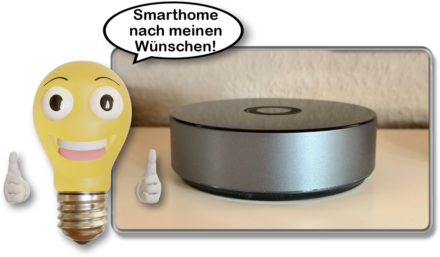

Bild zeigt einen Homey Pro

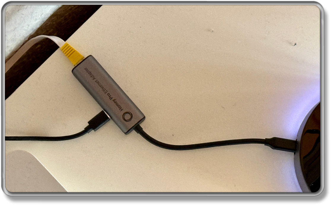

An dieser Stelle möchte ich mich herzlich bei Athom bedanken, die mir den Homey Pro, einen Homey Pro Ethernet Adapter und ein Frient Electricity Meter Interface 2 für diesen Test zur Verfügung gestellt haben.

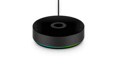

Der Homey Pro ist ein Smarthome-Hub, der viele Geräte in ein System integriert
Homey besitzt die Fähigkeit, die meisten Smarthome-Geräte unter einem Dach zu versammeln. Das bedeutet, dass man für die Steuerung des eigenen Smarthomes keine unterschiedlichen Apps mehr benötigt und alles in einer App vereint. Jedoch löst das weiterhin nicht das Problem mit den unzähligen Hubs und Bridges, die man für die einbindbaren Systeme benötigt. Da soll der Homey Pro ins Spiel kommen. Durch diesen kann man zahlreiche Smarthome-Hubs und -Bridges einsparen.

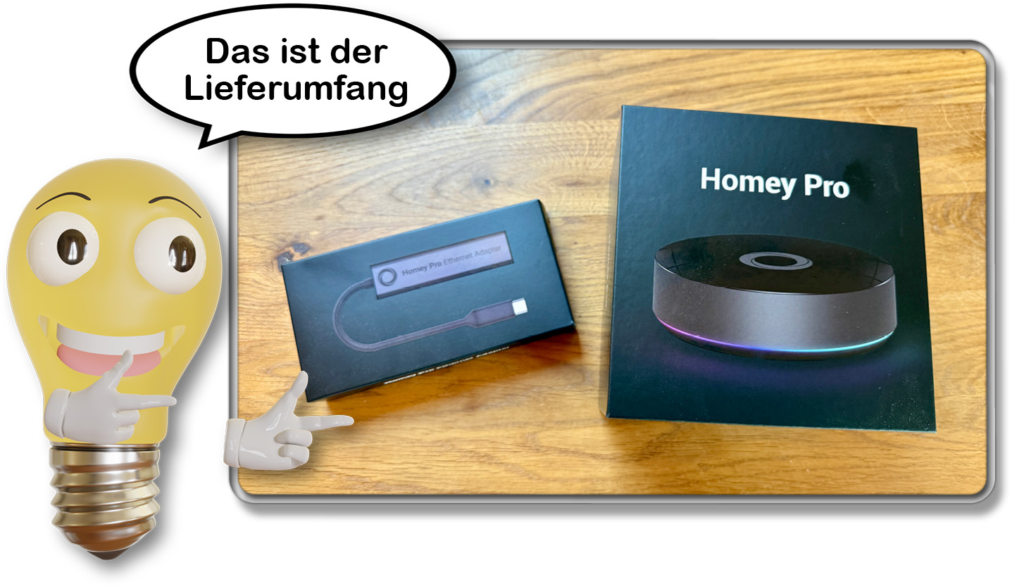

Beim Lieferumfang des Homey Pro erwartet euch ein schwarzer Karton, der lediglich mit dem Homey Pro, einem USB-C-Kabel und einem Netzstecker bestückt ist. Das ist auch alles, was ihr benötigt. Athom hat mir zusätzlich den Homey Pro Ethernet Adapter mitgeliefert, den ich auch dringend empfehlen würde. Die Verbindung über Ethernet ist deutlich stabiler.
Der Lieferumfang des Homey Pro ist sehr einfach gehalten

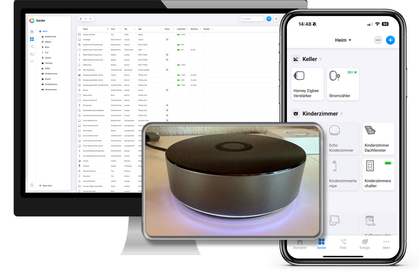

Aufbau | Die App ist fast identisch zur Web-Oberfläche
Die App unterscheidet sich nur im Detail von der Web-Oberfläche. Unterteilt ist sie in vier Reiter (in meinem Fall fünf Reiter, da ich die Beta-Version nutze).

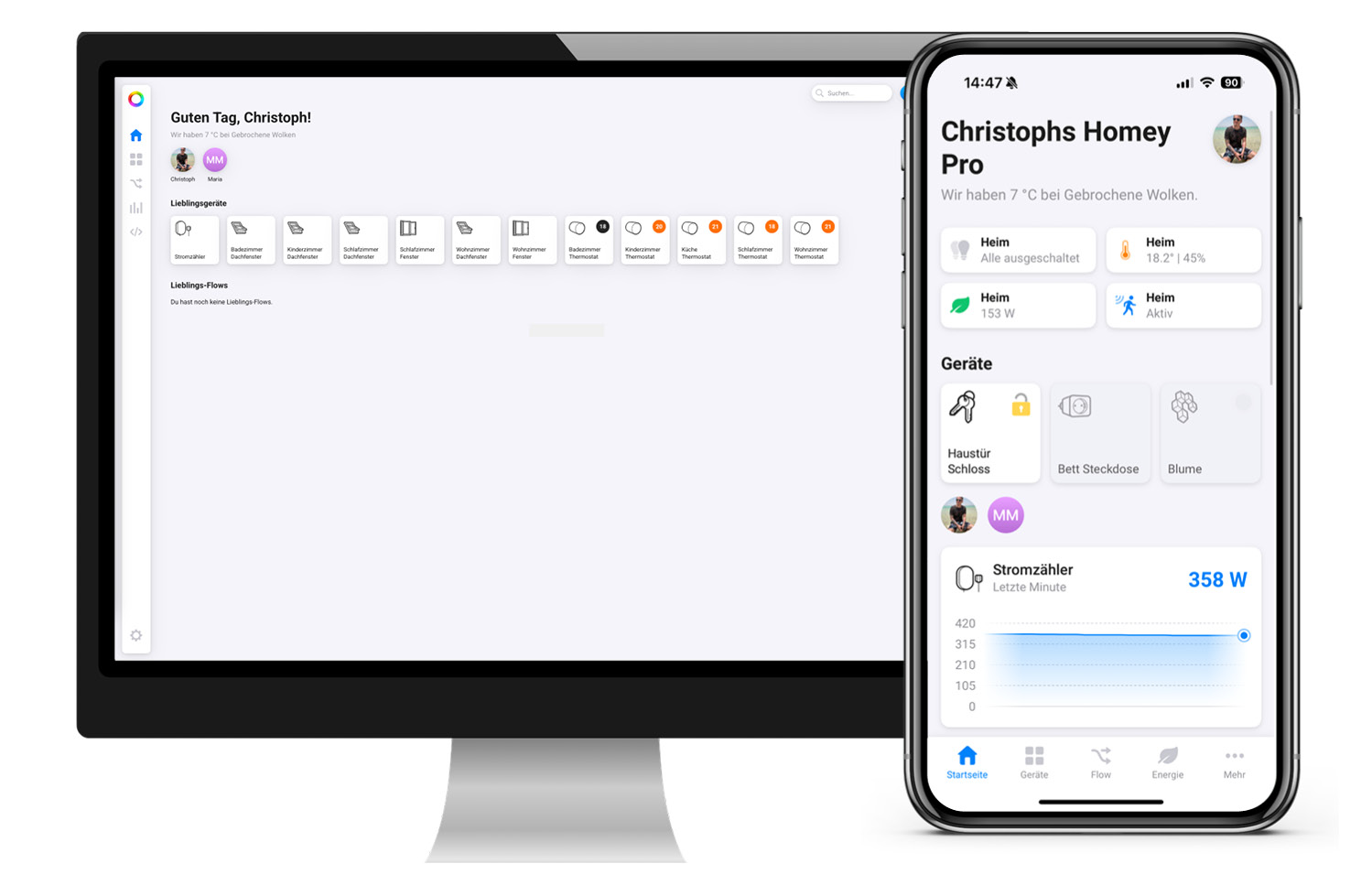

Startseite
Der erste Reiter ist die „Startseite“. Diese zeigt stets die individuell gestaltbare Steuer- und Informationsoberfläche von Homey. Hier können verschiedenste Widgets eingefügt werden, die eine direkte Ansicht und Interaktionsmöglichkeit bieten. In meinem Fall habe ich dort als erstes Widget ein Informationswidget eingefügt, das mir verschiedenste Informationen im Heim zeigt. Darunter befinden sich die für mich wichtigsten Geräte, um sie schnell und einfach anzusteuern. Ebenso habe ich Anwesenheitsinformationen zu den Nutzern des Systems, wie auch den aktuellen Stromverbrauch im Haushalt, aufgeführt. Außerdem zeigen all meine smarten Thermostate von tado° die aktuelle Temperatur in jedem Zimmer sowie die eingestellte Temperatur an. Ganz unten befindet sich die Zeitleiste, die zeigt, welche Vorgänge im Haus stattgefunden haben.
Homey Pro - Startseite

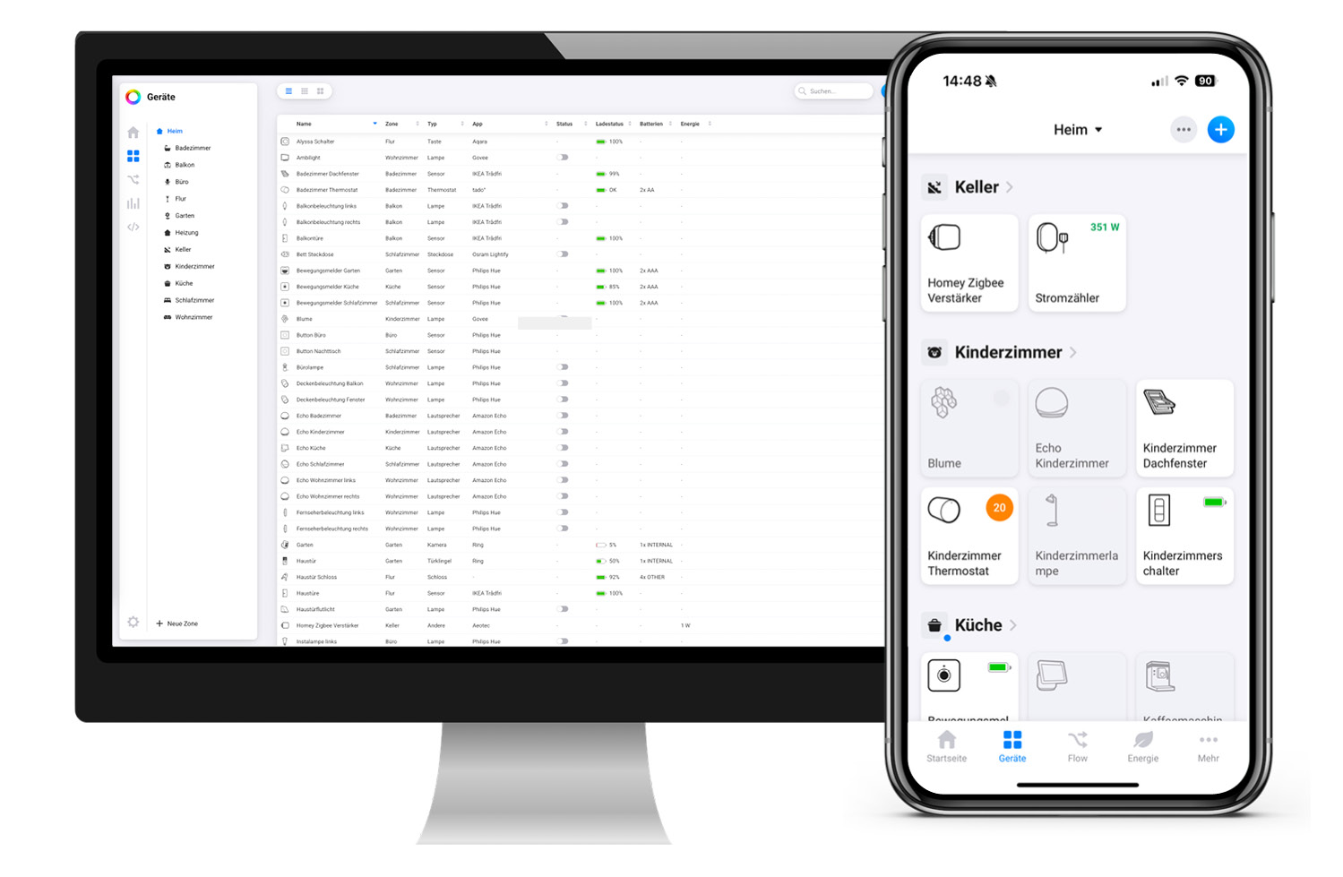

Geräte
Im Reiter „Geräte“ sind alle meine mit Homey verbundenen Smarthome-Geräte, aufgeteilt auf Zimmer, eingepflegt. Das sind an der Zahl bereits mehr als 70 Geräte. Durch längeres Drücken auf ein Gerät kommt man in dessen Informationen und Steuerung hinein. Mit einem Klick auf das Plus in der oberen rechten Ecke kann man weitere Geräte hinzufügen. Dabei kann man direkt über Funktechnologien einbinden, wie auch über zahlreiche Hersteller-Apps, die aus dem Homey App-Store heruntergeladen werden können. Den Homey App-Store erreicht man über den Reiter „Mehr“.
Homey Pro - Geräte

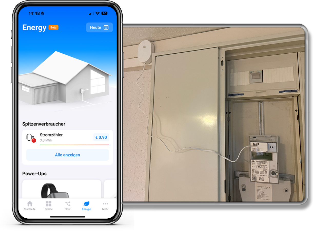

Energie
Der Reiter „Energie“ ist bei aktuellen Homey Pro-Nutzern bisher nicht verfügbar. Hierbei handelt es sich um eine Beta-Funktion, die sich aktuell im Test befindet. Athom hat mir freundlicherweise Zugriff auf diese Funktion erteilt. Über diesen Reiter kann man den aktuellen Stromverbrauch des Haushaltes im Auge behalten. Wer also smarte Steckdosen mit Strommessung im Einsatz hat, oder wie in meinem Fall einen smarten Strommesser direkt am Smart Meter im Keller, der kann hier alle Informationen einsehen. So sehe ich in meinem Fall, wie viel Stromkosten mein Haushalt am Tag, im Monat oder im Jahr verursacht hat. Auch kann man hier Balkonkraftwerke für die Stromgewinnung einbauen. Ich erwarte ab Mitte des Jahres ein eigenes Balkonkraftwerk und kann dann weitere Details hier vervollständigen.
Homey Pro - Energie

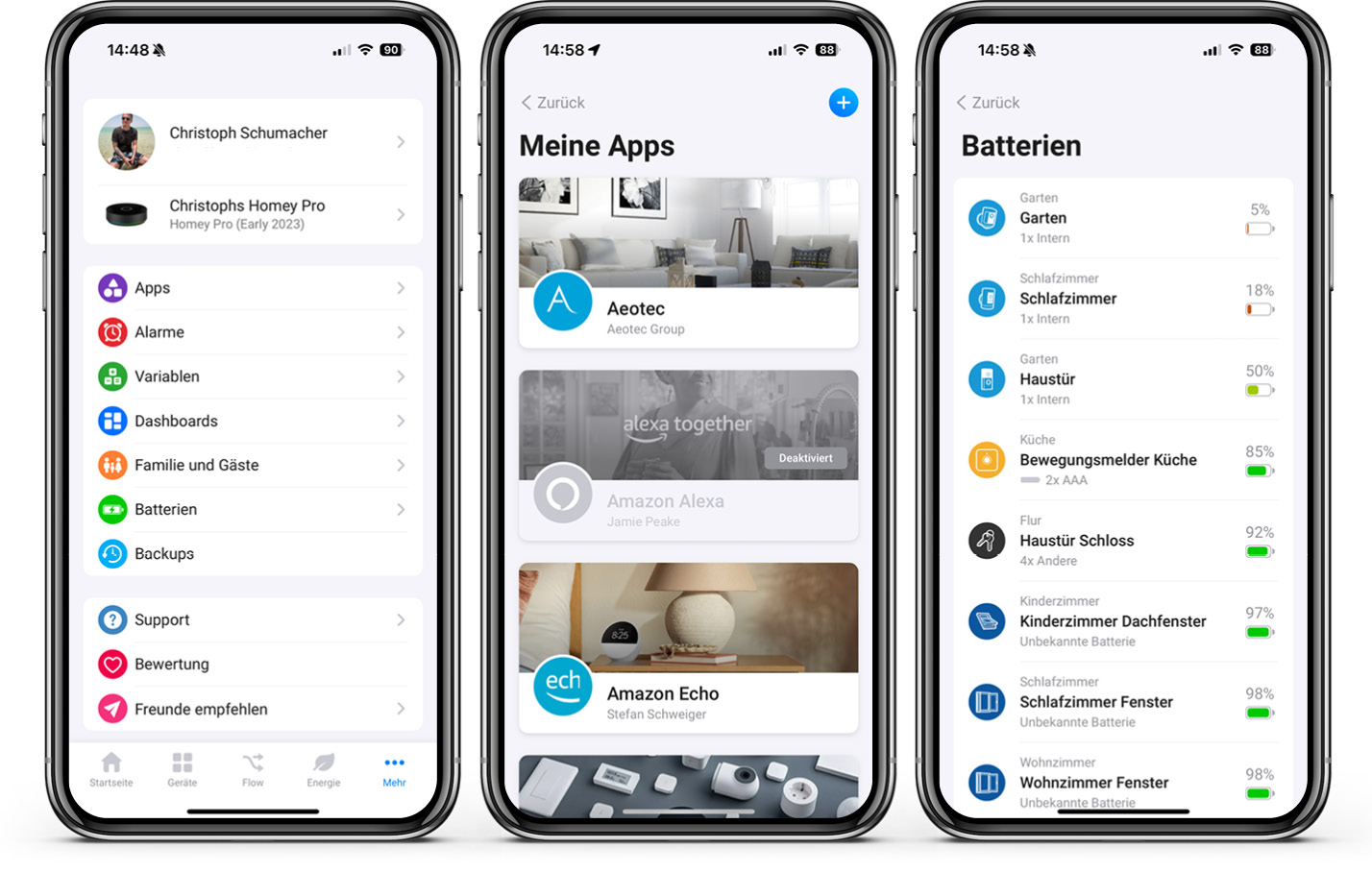

Mehr
Der Reiter „Mehr“ ist wohl der komplexeste. Hier werden nicht nur Informationen über mein Profil und meinen Homey Pro aufgelistet, sondern auch verschiedene weitere Funktionen geboten. Hier findet man etwa seine auf dem Homey Pro installierten Apps, eingestellte Alarme, verfügbare Variablen oder gar die eigens erstellten Dashboards. Zu den wichtigsten Punkten kommen wir später noch.
Homey Pro - Mehr

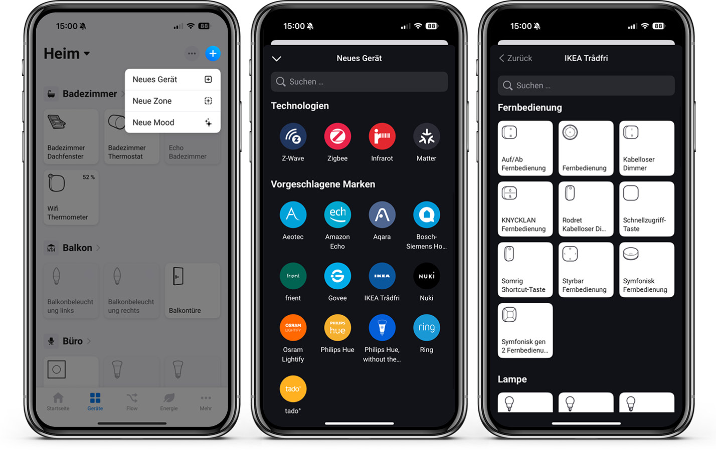

Geräte | Wie werden Geräte ins System integriert?
Es gibt bei der Einbindung von Smarthome-Geräten mehrere Möglichkeiten der Integration. Zum einen lassen sich Geräte direkt via Zigbee, Z-Wave, Infrarot oder Matter einbinden, ohne vorher eine App aus dem Homey-App-Store herunterladen zu müssen. Ich empfehle jedoch, den Homey-App-Store vorher nach der passenden App zum Gerät bzw. Hersteller herunterzuladen, da diese meist erweiterte Möglichkeiten bieten. Zum anderen lassen sich bestehende Systeme über den Hersteller-Hub bzw. über die Hersteller-Bridge einbinden. Dazu muss man aber wissen, dass der Homey Pro die Informationen vom eingebundenen Hub bezieht und nicht mehr lokal verarbeitet. Sollte das Internet ausfallen, so hat man auch keine Verbindung mehr zum jeweiligen System.
Homey Pro - Geräte hinzufügen

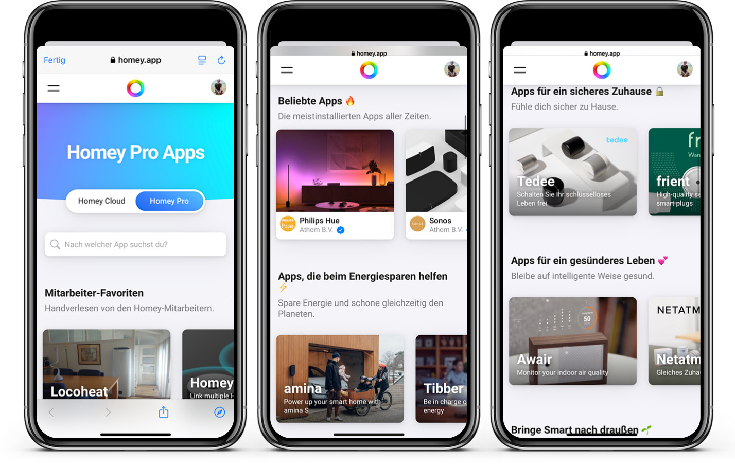

Homey App-Store | Viele Apps für tausende Herstellergeräte
Der Homey App-Store bietet für tausende Hersteller die passende App. Solltet ihr also ein tado°-Heizkörperthermostat einbinden wollen, so ladet euch im Vorfeld aus dem Homey-App-Store die tado°-App auf den Homey Pro. In der Beschreibung der Apps erkennt ihr, ob ihr einen Hersteller-Hub dafür benötigt oder nicht. Wer ganz darauf verzichten möchte, hat zudem die Möglichkeit, Apps herunterzuladen, die nicht vom Hersteller Athom erstellt wurden, sondern von Bastlern aus der Community. Die Apps stammen von Usern, die ihre eigenen programmiert haben und oftmals eine Hub-Anbindung unnötig machen. Es gibt nämlich noch einen Skript-Bereich in Homey, in dem man mittels Programmierung vieles selbst bauen kann. Da habe ich mich jedoch nicht herangewagt.
Das ist der Homey App-Store
Es kann aber auch mal vorkommen, dass es Hersteller bzw. Geräte gibt, die nicht von Homey unterstützt werden. Ich selbst habe Systeme von tado°, Philips Hue, Ring, Nuki, Osram, Amazon und mehr eingebunden und habe zu allen Herstellern auch eine App gefunden. Wenn ihr euch nicht sicher seid, ob eure Geräte die Einbindung zu Homey möglich machen, solltet ihr vor dem Kauf im Store von Homey nachschauen. Home Assistant ist da noch etwas freier gestaltet.

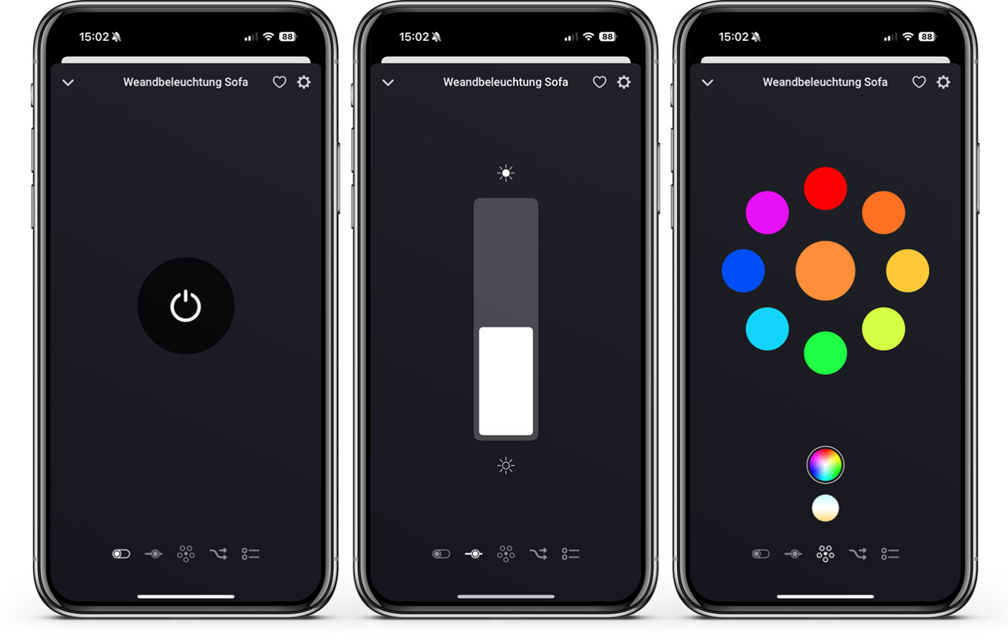

Steuerung | Muss man Abstriche machen?
Beim Steuern der eingebundenen Geräte sind die meisten Funktionen vorhanden, die auch beim Einbinden der hauseigenen Bridge zur Verfügung stehen. Das variiert jedoch stark, je nach Hersteller und Gerät. Ich habe beispielsweise meine Philips Hue-Bridge eingebunden und kann nun einzelne Lampen steuern. Zur Steuerung muss ich sagen, dass es mir an fast nichts fehlt. Man kann die Helligkeit, Farben und Farbtemperatur ganz einfach ändern. Auch Szenen können abgerufen werden, jedoch keine dynamischen Szenen. Man muss jedoch wissen, dass die Nutzung der eigenen Systeme, wie dem von Philips Hue via Bridge statt Homey, noch einmal mehr Funktionen aufweist.
Gerätesteuerung auf dem Homey Pro

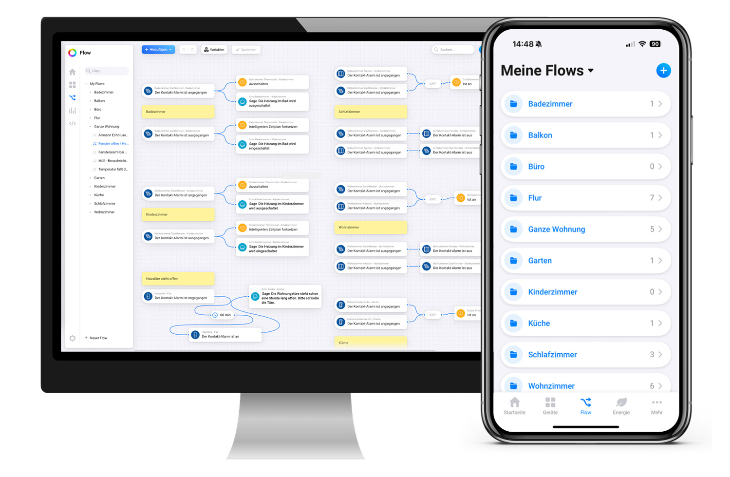

Flows | Die einfachen Automationen

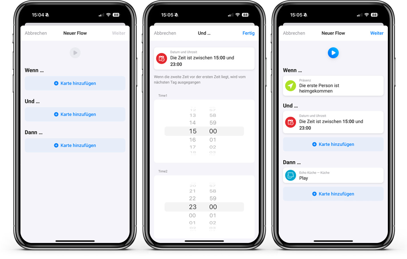

In Homey sind „Flows“ nichts anderes als automatisierte Abläufe, die euer Smarthome steuern. Homey unterscheidet dabei zwischen zwei Arten: einfache „Flows“ und komplexere „Advanced Flows“. Wir konzentrieren uns hier auf die einfachen „Flows“, die man entweder über die Homey-Web-Oberfläche oder die Homey-App erstellen kann. Beim Erstellen eines einfachen Flows legt man drei Dinge fest:
  • „Wenn …“: Das ist der Auslöser, also was passieren muss, damit der Flow startet.
  • „Und …“: Hier kann man zusätzliche Bedingungen hinzufügen, die auch erfüllt sein müssen.
  • „Dann …“: Das ist die Aktion, die Homey ausführen soll, wenn die Auslöser und Bedingungen erfüllt sind.
Beim Erstellen eines einfachen Flows in Homey beginnt man mit dem „Wenn…“-Teil. Das bedeutet einfach: Was muss passieren, damit etwas anderes passiert? Ein Beispiel: Ich habe eine IKEA-Fernbedienung. Im „Wenn…“-Teil lege ich fest, dass der Flow starten soll, wenn ich den Knopf für „weniger Helligkeit“ drücke. Dann kommt der „Dann…“-Teil. Hier sage ich Homey, was passieren soll, wenn der Knopf gedrückt wird. In diesem Fall soll ein bestimmtes „Mood“ aktiviert werden. Ein „Mood“ ist einfach eine festgelegte Farbeinstellung für meine Philips Hue-Lampen. Also: Wenn ich den Knopf „weniger Helligkeit“ auf der Fernbedienung drücke, schalten sich meine Philips Hue-Lampen im Wohnzimmer in der festgelegten Farbe ein. Es ist also eine einfache „Was passiert wenn“-Regel.
Flows auf dem Homey Pro
Der „Und…“-Teil in Homey ist wie ein zusätzlicher Filter für die Regeln der Automation. Hier kann man weitere Bedingungen festlegen, die erfüllt sein müssen, damit die Aktion ausgeführt wird. Zum Beispiel: Ich möchte, dass meine Lampen nur abends angehen, wenn ich den Knopf auf deiner IKEA-Fernbedienung drücke. Im „Und…“-Teil kann ich dann die Zeit zwischen 20 und 23 Uhr einstellen. Jetzt gehen die Lampen nur in diesem Zeitraum an, wenn ich den Knopf drücke. Natürlich gibt es noch viele weitere Faktoren, die Homey berücksichtigen kann.
Je nachdem, welche Geräte man mit Homey verbunden hat, gibt es viele verschiedene Möglichkeiten für „Wenn …“, „Und …“ und „Dann …“. Man könnte auch zum Beispiel einstellen, dass der Saugroboter startet, wenn ein Türsensor geöffnet wird.
Advanced Flows | Die komplexen Automationen

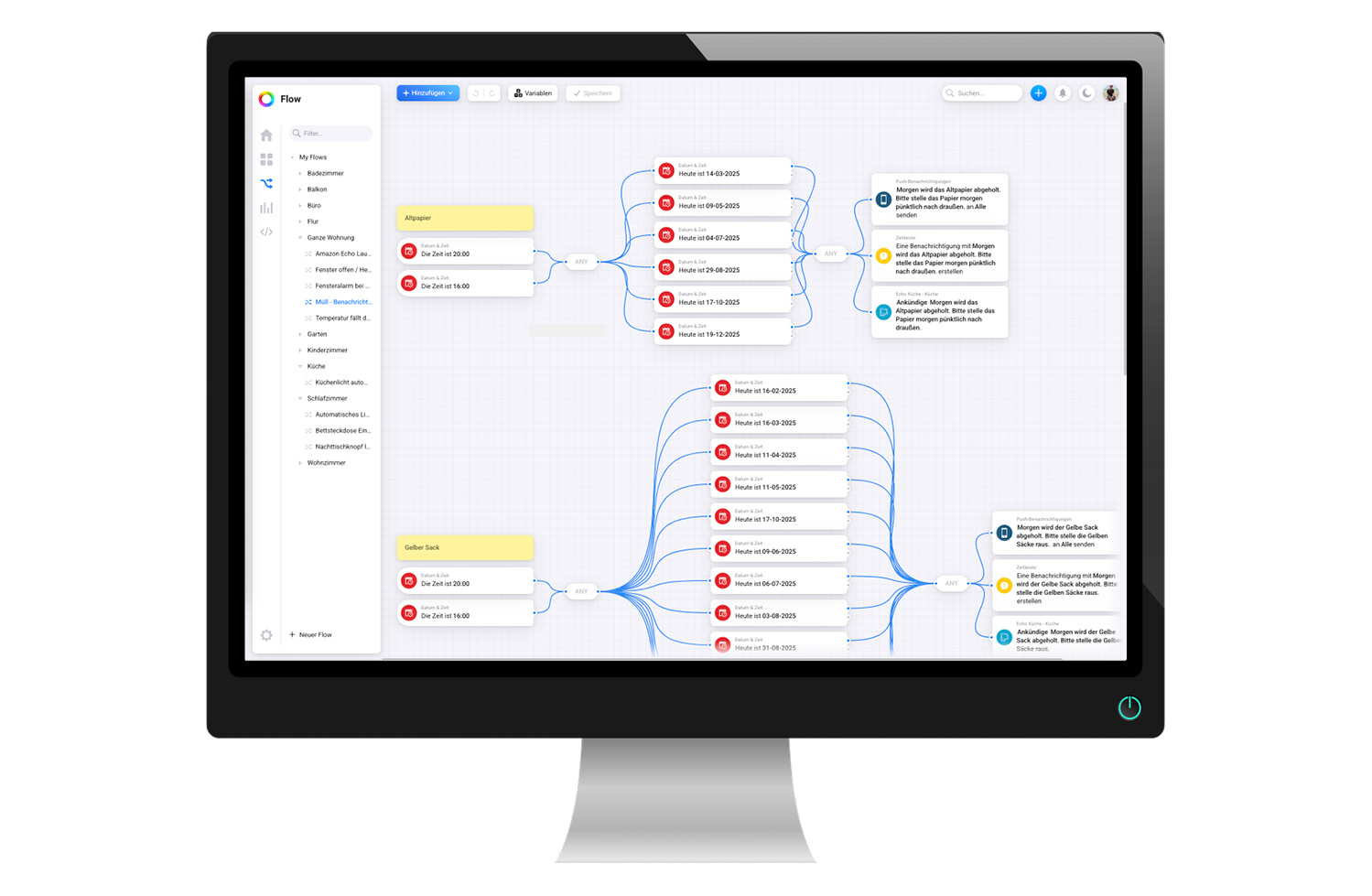

Jetzt kommen wir zu den spannenden „Advanced Flows“, die ich deutlich öfter verwendet habe als die einfachen „Flows“. Die Advanced Flows sind lediglich über die Homey-Web-Oberfläche einstellbar, bieten jedoch unendlich viele Möglichkeiten, das Smarthome intelligent zu automatisieren.
Zu den Faktoren „Wenn …“, „Und …“ und „Dann …“ kommen jetzt noch weitere hinzu, die eine Möglichkeit der komplexen Automationserstellung ermöglichen:
  • „Verzögerung“: Damit kann man einen „Wenn…“-Auslöser zeitlich verzögern. Man kann also eine gewisse Warteschleife einstellen, damit ein Flow erst nach ausgewählten Sekunden oder Minuten startet.
  • „Alle“: Mit dieser Funktion startet man einen Flow nur dann, wenn verschiedene „Wenn …“- oder „Und…“-Faktoren zugleich ausgelöst wurden. Das bedeutet zum Beispiel, dass ein Flow nur dann startet, wenn eine Tür mit einem Türsensor geöffnet wurde und gleichzeitig ein Bewegungsmelder eine Bewegung erkannt hat. Sollte eines der beiden „Wenn …“-Faktoren nicht zutreffen, startet auch keine Automation.
  • „Beliebige“: Dieser Faktor ist das genaue Gegenteil des „Alle“-Faktors. Diese Funktion ermöglicht es, einen Flow zu starten, wenn eine von mehreren „Wenn …“- oder „Und …“-Faktoren ausgelöst werden. Das bedeutet zum Beispiel, dass ein Flow startet, wenn eine Tür mit einem Türsensor geöffnet wurde oder ein Bewegungsmelder eine Bewegung erkannt hat. Sollte eines der beiden „Wenn …“-Faktoren zutreffen, startet die Automation.
Advanced Flows auf dem Homey Pro
Advanced Flow bauen
Auf der Web-Oberfläche beim Erstellen eines Advanced Flows steht einem eine karierte Basteloberfläche zur Verfügung. Wenn man auf „Hinzufügen“ klickt, kann man eine der angesprochenen Faktoren wählen. Je nach eingebundenem Gerät stehen immer andere Faktoren zur Verfügung. So kann man mehrere Faktoren auf der Oberfläche platzieren und sie mittels Linien verbinden. So kann man sehr komplexe Automationen erstellen.

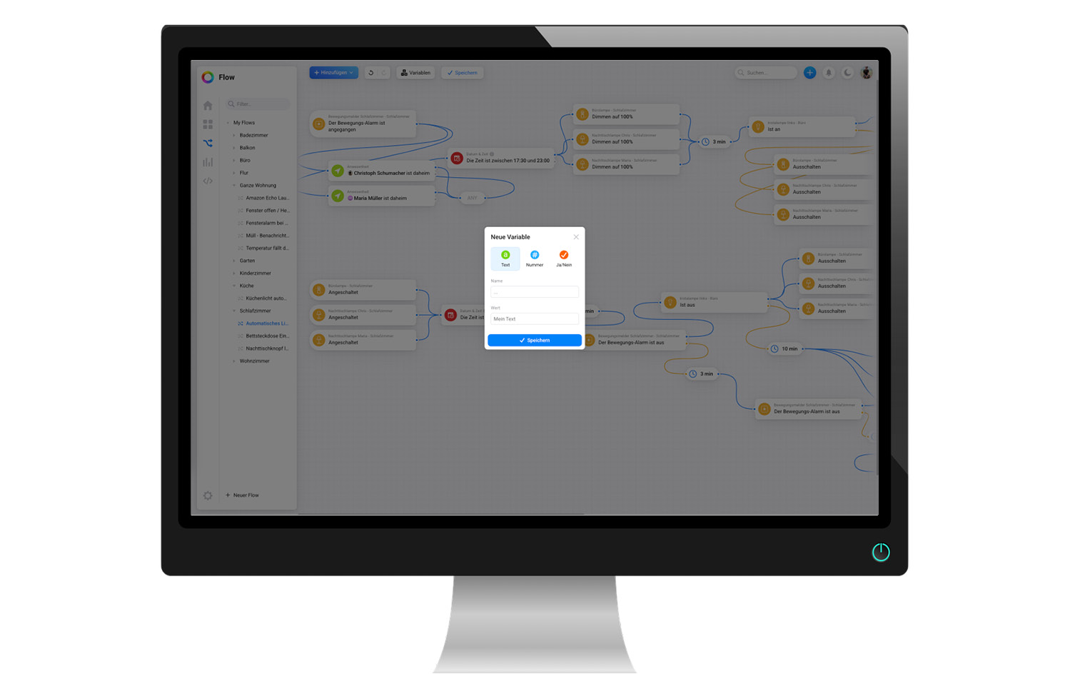

Variablen | Jetzt wird es komplex
Variablen in Homey sind wie kleine Erinnerungen, in denen du Informationen speichern kannst, die du später in deinen Flows anwenden kannst. Sie ermöglichen es dir, dynamische und flexible Flows zu erstellen, die auf sich ändernde Bedingungen reagieren. Folgende Typen an Variablen stehen beim Bauen von Flows zur Verfügung:
  • Zahlenvariablen:
    • Speichern numerische Werte (z. B. Temperatur, Helligkeit, Anzahl von Ereignissen).
    • Ermöglichen mathematische Operationen (Addition, Subtraktion, Multiplikation, Division).
  • Textvariablen:
    • Speichern Textzeichenfolgen (z. B. Namen, Nachrichten, Statusinformationen).
  • Boolean-Variablen (Ja/Nein-Variablen):
    • Speichern einen von zwei Zuständen: wahr (ja) oder falsch (nein).
    • Nützlich für die Verfolgung von Zuständen (z. B. „Fenster geöffnet“, „Bewegung erkannt“).
Homey Pro - Variablen
Je nach Gerät stehen andere Variablen zur Verfügung. Das Thema ist wirklich komplex, und ich werde sicherlich in einem separaten Artikel noch einmal auf die Möglichkeiten zurückkommen, da die detaillierte Erklärung hier den Rahmen sprengen würde.

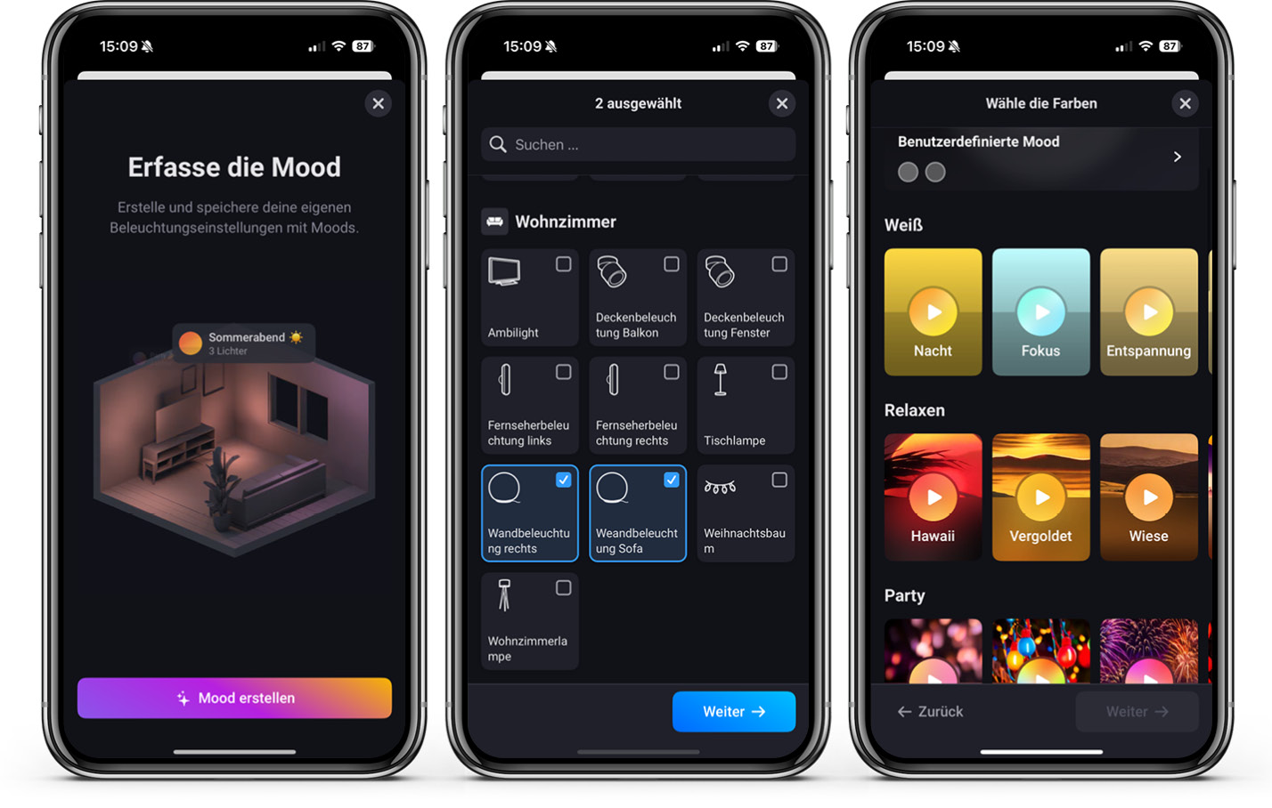

MOODS | Eingestellte Farbvariationen
Wer Philips Hue im Einsatz hat, weiß, dass es verschiedene Szenen gibt, die mehrere verbundene Lampen mit verschiedenen Farben und Helligkeiten ausstatten. So kann man sich abends beispielsweise mit warmen eingestellten Farben auf das Sofa setzen und sich morgens mit kühlen und hellen Farben wecken lassen. Moods sind nichts anderes als solche Szenen. Man hat die Möglichkeit, verschiedene Leuchtmittel, egal von welchem eingebundenen Hersteller, zu kombinieren und Lichtszenen zu erstellen. Diese nennt man bei Homey Moods. So habe ich mehrere Moods abgespeichert, die ich per Automation auf meine IKEA-Fernbedienung gelegt habe. Je nach Tastendruck wird ein anderer Mood aktiviert.
Moods auf dem Homey Pro

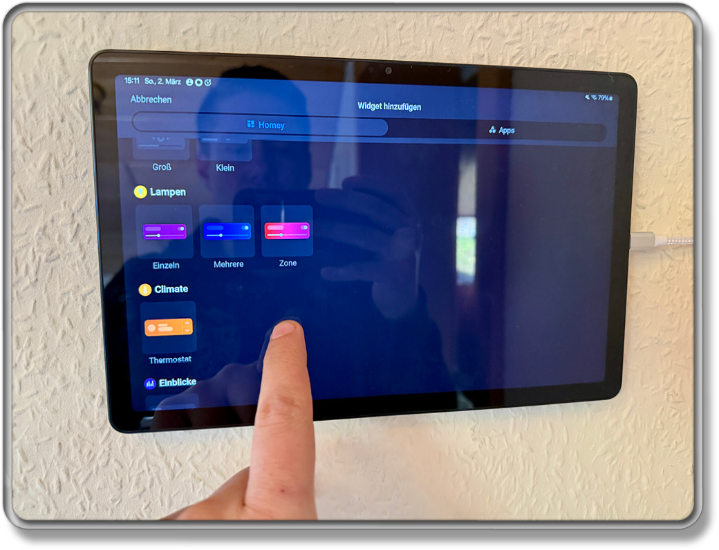

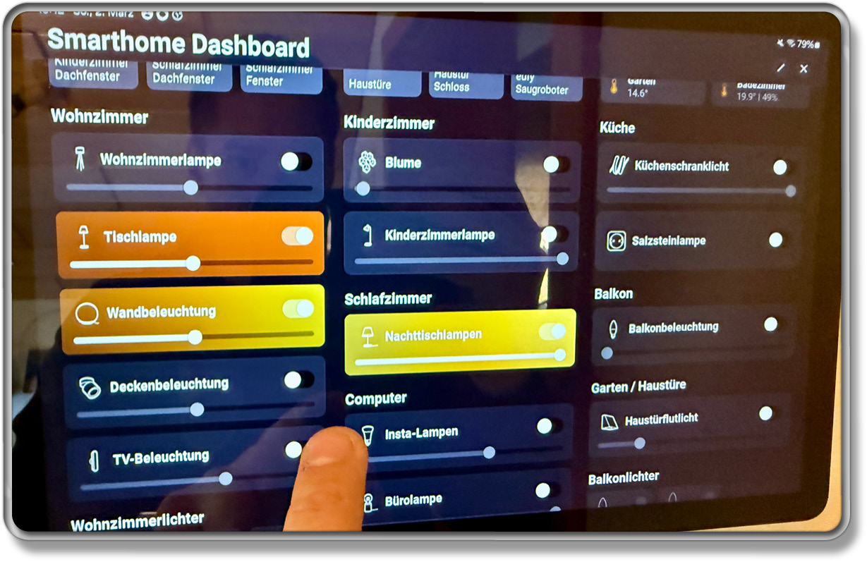

Erst in jüngster Vergangenheit hat Homey die Dashboards eingeführt. Das ist letztlich nichts anderes als eine Steuerleinwand, die aufgerufen werden kann. In Kombination mit einem Android- oder iOS-Tablet, das man sich an der Wand befestigt hat, kann man sich auf diesem stets ein selbst konfiguriertes Dashboard für die Heimsteuerung anzeigen lassen.
Homey Dashboard auf Samsung Tablet

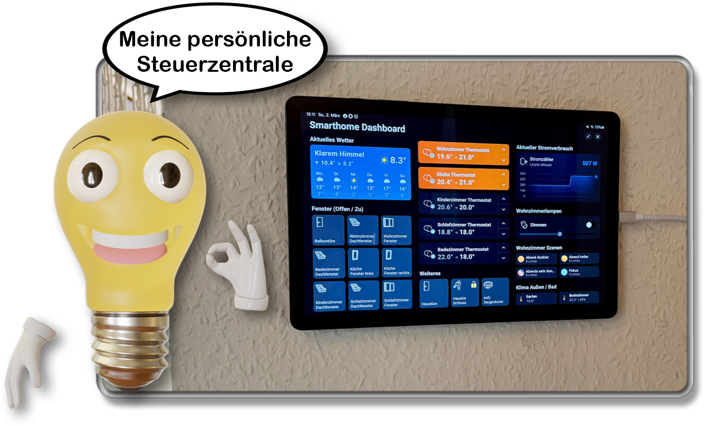

Ich habe mir, um das anschaulich zu erklären, ein Samsung Tablet samt Wandhalterung gekauft und die Homey-App darauf installiert. Diese öffnet mit derselben Oberfläche, wie auf dem Smartphone. Unter dem Reiter „Mehr“ sind die Dashboards aufgeführt. Diese können aktiviert werden und schon zeigt das Display ein individuell konfigurierbares Smarthome-Dashboard an.
Widgets | Nach eigenen Wünschen bestücken
Ein Dashboard kann man sich unkompliziert selbst zusammenstellen. Es stehen auf einer Seite des Dashboards drei Spalten zur Verfügung, die mit selbst ausgewählten Widgets gefüllt werden können. Dabei behindert kein Limit das Erstellen. So habe ich auf meinem Dashboard die aktuelle Wetterlage an meinem Ort konfiguriert und die Heizungssteuerung jedes Zimmers eingefügt. Außerdem sieht man in kleinen Zusammenfassungen, wie die Temperatur im Außenbereich ist. Ich habe auch alle Fensterkontakte aufgeführt und diese so konfiguriert, dass sie mir zeigen, wenn ein Fenster geöffnet wurde. So habe ich stets im Blick, ob alle Fenster geschlossen sind, wenn ich das Haus verlasse. Zusätzlich kann ich über das Dashboard Moods aktivieren, meine Haustür steuern oder den über Matter integrierten Saugroboter losschicken. Alles auf Knopfdruck.
Widgets einfach hinzufügen
Natürlich habe ich auch die Steuerung der Lampen in jedem Zimmer auf das Dashboard gesetzt. So kann ich nicht nur das Dimmverhalten kontrollieren, sondern auch jede einzelne Lampe und Lampengruppe über das Dashboard ansteuern. Zudem wird mir stets mein aktueller Stromverbrauch im Haus in einer Grafik gezeigt. Es stehen unendlich viele Möglichkeiten zur Verfügung, die man stets griffbereit über eine Steuerzentrale an der Wand findet.

Man hat die Möglichkeit, mehrere Dashboards zu erstellen. So könnte man etwa die Heizungssteuerung auf ein einzelnes Dashboard packen und die Lichtsteuerung auf ein anderes. ich habe gerne alles zusammen und muss nur nach unten scrollen, um an meine eingestellten Geräte zu gelangen. Apps im Homey-App-Store bieten zudem weitere einstellbare Widgets an, damit wirklich kaum Grenzen gesetzt sind. Was mir jedoch fehlt, ist das Aktivieren des Bildschirms meines Tablets über das Dashboard. Denn ich kann leider nicht ohne Umwege einstellen, dass es dauerhaft angezeigt oder zu bestimmten Zeiten ausgeschaltet wird. Diese Ansteuerung würde ich mir noch wünschen. Ich habe mir in diesem Punkt mit einer kostenpflichtigen anderen App geholfen.
Ich steuere mein Smarthome über ein Tablet
