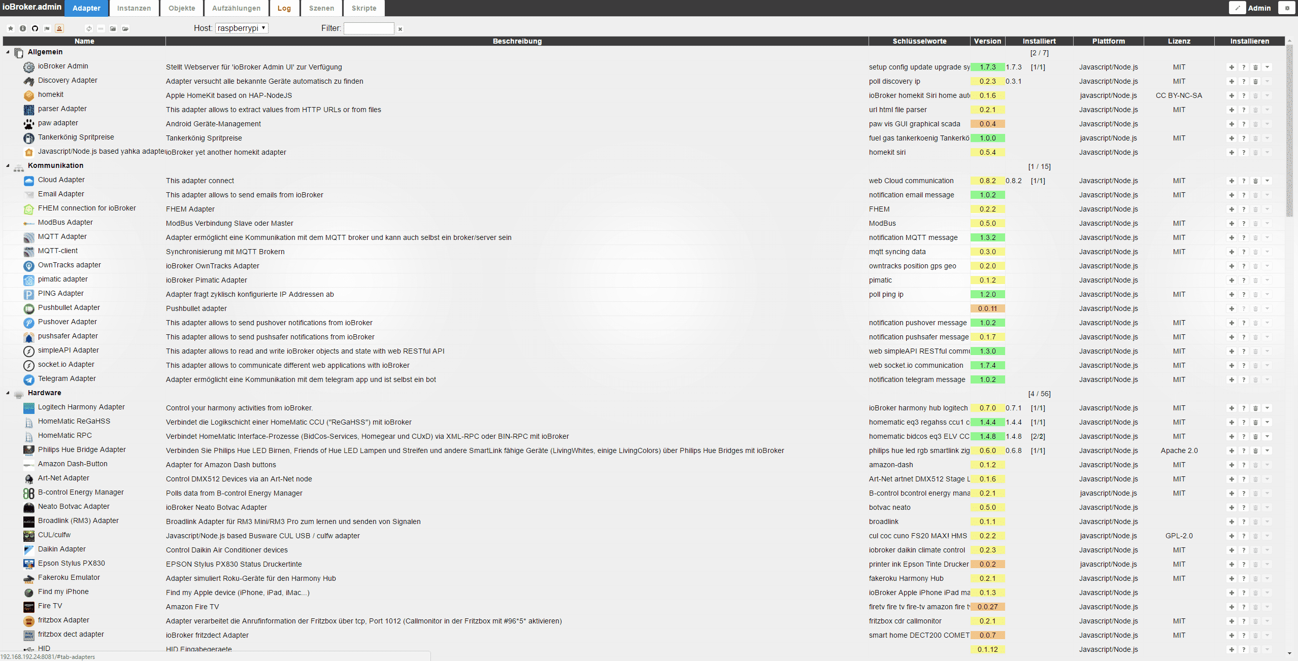

ioBroker Adapter
In diesem Tab seht ihr die Adapter, die für ioBroker geschrieben wurden. Es sind sozusagen weitere kleine Programme, die es euch ermöglichen, mit euren unterschiedlichen Smarthome Geräten zu kommunizieren. Wenn ihr hier keinen passenden Adapter findet, ist es erst einmal auch nicht so ohne weiteres möglich, mit den von euch gewünschten Geräten zu kommunizieren.
In diesem Fall müsstet ihr entweder selbst einen Adapter schreiben oder den Vorschlag im ioBroker Forum bringen und hoffen, dass jemand anderes einen Adapter dafür schreibt und diesen dann in ioBroker implementiert. Im nächsten Beitrag gehe ich aber noch mal etwas detaillierter auf die Adapter ein, und erkläre euch welche ihr benötigt und wie ihr sie einrichtet.
Für die meisten und geläufigen Dinge gibt es aber Adapter. Um einige davon zu nennen wären da: Logitech Harmony, Philips Hue, Homematic, Neato Botvac und viele mehr. Die vollständige Liste aller Adapter findet ihr hier.

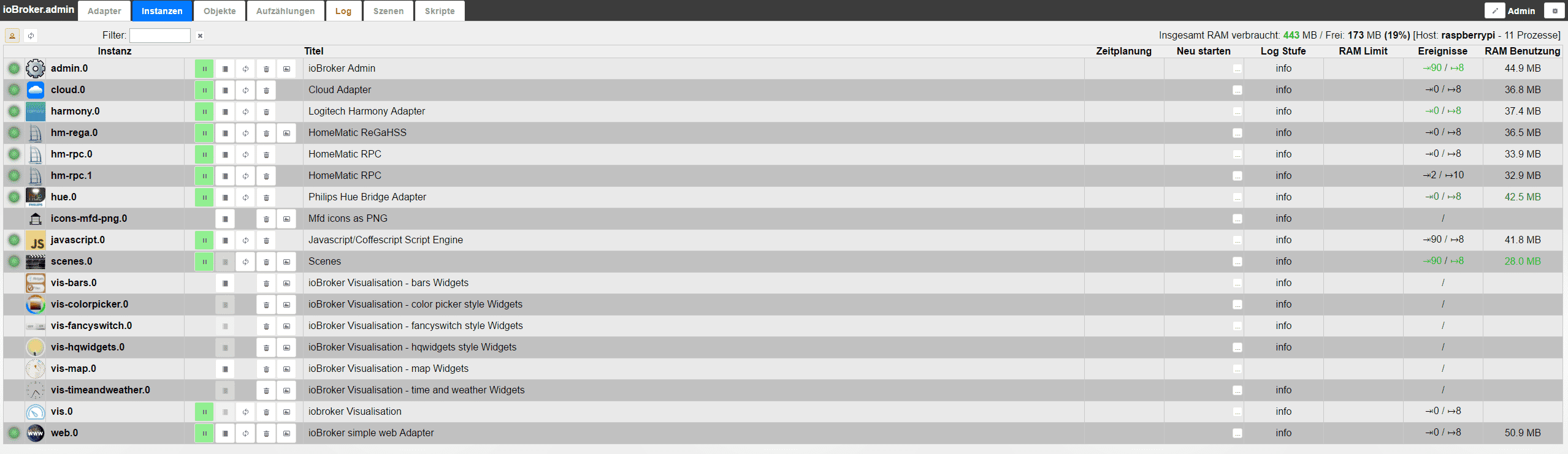

ioBroker Instanzen
Wenn ihr nun einen Adapter installiert habt, erscheint dieser auch in dem Tab der Instanzen. Je nach Art des installierten Adapters seht ihr davor ein Lämpchen, welches euch den Status des Adapters anzeigt. Einige von ihnen müssen „laufen“. Wenn das der Fall ist und dies Korrekt passiert, seht ihr eben diese eine grüne Lampe.
Die Instanzen ohne diese Lämpchen sind im übertragenen Sinne eher Addons, die euch zusätzliche Möglichkeiten bieten. Auf dem Screenshot handelt es sich bei den meisten Adaptern ohne Lämpchen um Widgets für eine Visualisierung.

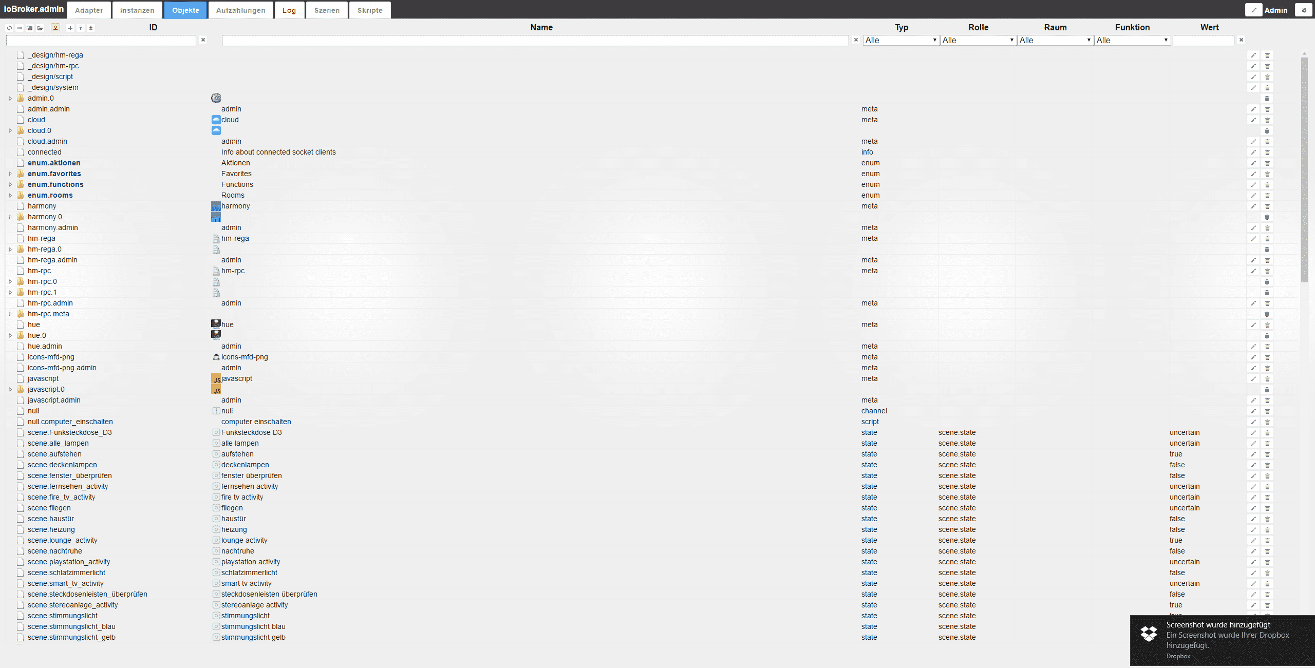

ioBroker Objekte
In dem Fenster der Objekte, findet ihr eure Smarthome Geräte. Diese müssen natürlich zuerst über die zugehörigen Adapter importiert werden, was aber keine große Sache ist.Bei der ersten Inbetriebnahme macht das der Adapter meist automatisch. In den Unterordnern findet ihr dann noch die jeweiligen Zustände der Geräte. Also ob ein Licht an oder aus ist, welche Farbe die Lampe gerade hat oder auf wie viel % sie gedimmt wurde.

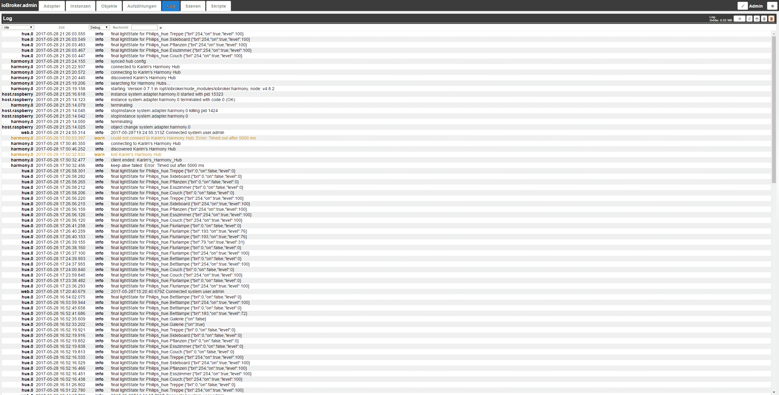

ioBroker Log
Der Log zeigt euch eure getätigten Aktionen an und ob es zu Fehlern kommt. Auf dem Bild erkennt ihr, dass die Verbindung zu dem Harmony Hub verloren ging.

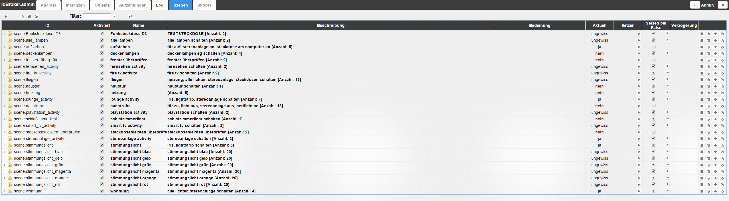

ioBroker Szenen
Den Szenen Tab seht ihr erst, wenn ihr den passenden Adapter installiert habt (Im nächsten Artikel gehe ich darauf ein). Hier könnt ihr nun neue Szenen erstellen und endlich mehrere Geräte in eine Aktion packen. Nun ist es also möglich, auf einen Sprachbefehl für Amazon Alexa mehrere Aktionen gleichzeitig ausführen zu lassen.

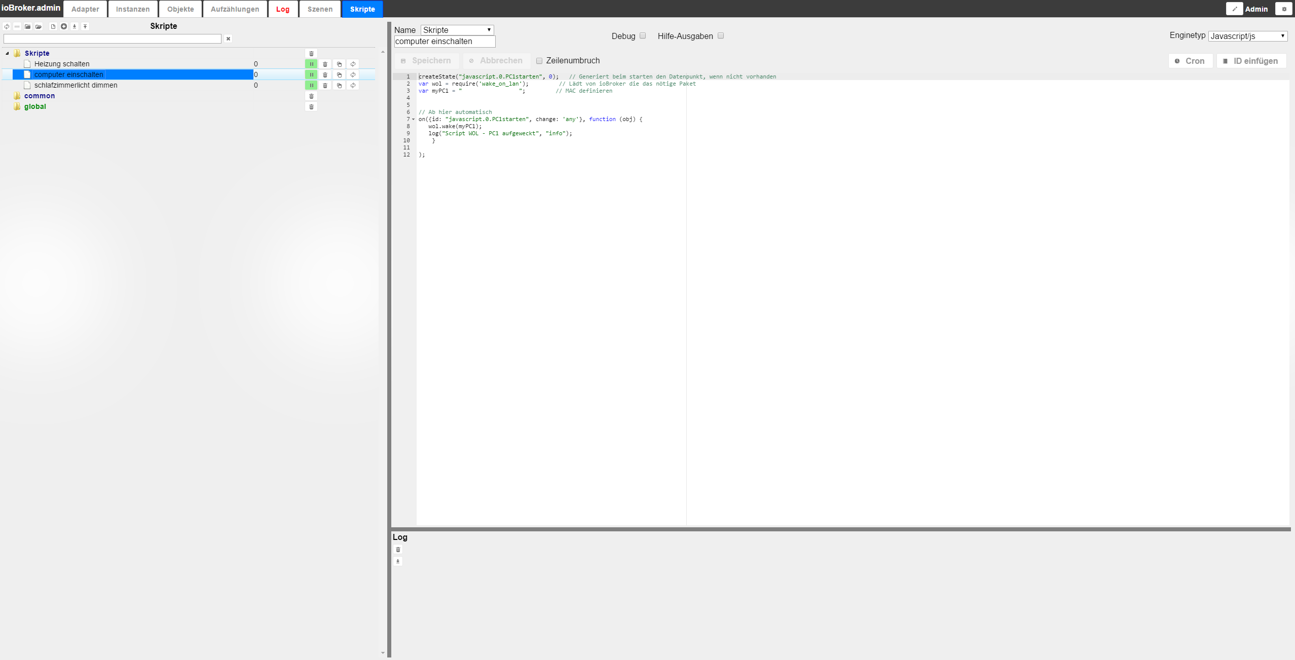

ioBroker Skripte
In dem Tab Skripte könnt ihr nun eigene Skripte schreiben oder Vorlagen von anderen Usern benutzen. Auf dem Screenshot oben seht ihr ein Beispiel, wie man einen PC über Wake on Lan anschalten kann.
