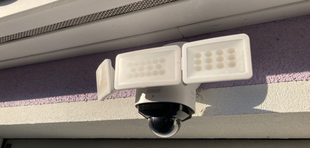

Die Kamera hängt bei mir seit Dezember 2021 in einem Dauertest (etwas mehr als drei Monate) an der Wand , über der Einfahrt der Garage. Die Entfernung zum Hauseingang beträgt ungefähr 11 Meter. Die Kamera wurde von eufy für einen Test zur Verfügung gestellt, was jedoch keinen Einfluss auf das Testergebnis hat.

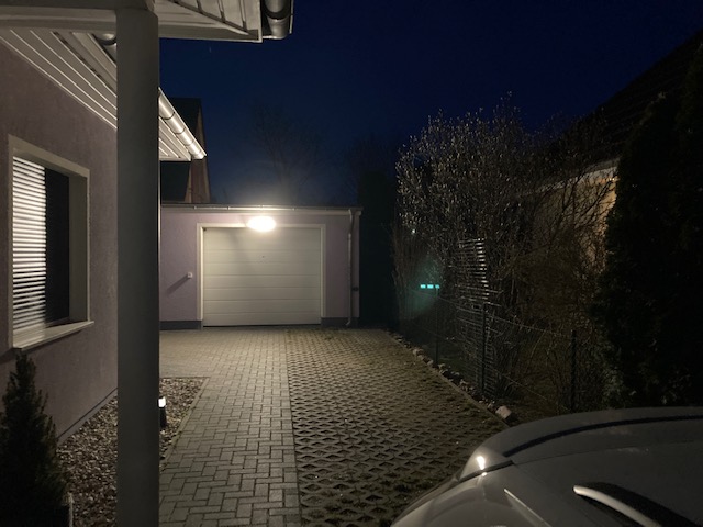

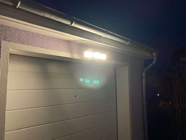

Beginnen wir mit den wichtigen Daten der eufy Überwachungskamera. Die Kamera besitzt eine Bewegungserkennung, die entweder nur bei Personenerkennung oder aber alle Bewegungen aufzeichnet. Letzteres kann eine Katze, Auto oder auch das wedeln der Äste eines Strauches sein. Das superhelle, 3000 Lumen starke Flutlicht reagiert schnell, aber generell auf alle erkannten Bewegungen. Es kann ebenso als Umgebungslicht fungieren und dann nach Sonnenuntergang bis Sonnenaufgang oder nach einem speziellen Zeitplan die Umgebung ausleuchten. Die Farbtemperatur lässt sich hier mit einer Skala zwischen warmen und kaltem Licht einstellen. Auch die Helligkeit kann zwischen 1-100% betragen. Das Licht der eufy Security Floodlight Cam 2 Pro lässt sich natürlich auch manuell in der App oder via Sprachbefehl mit Amazon Alexa ein- und ausschalten. Die drei LED-Lichtpanele lassen sich manuell mit der Hand etwas biegen und neigen.

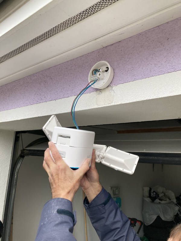

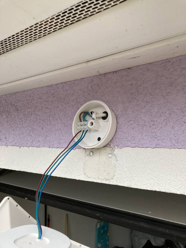

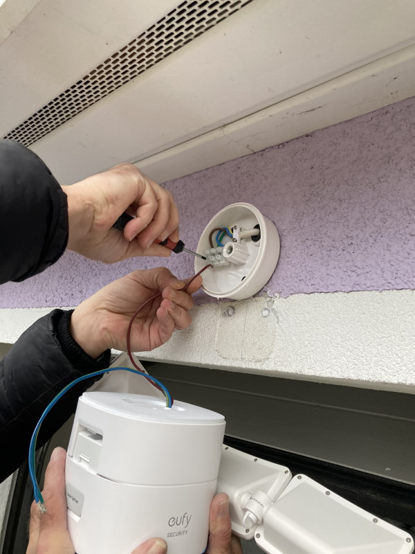

Die Kamera lässt sich entweder kopfüber an der Decke oder an einer Wand montieren. Hierzu kann die Kamera in einem 90° Winkel am Stativ gekippt werden. Ich habe mich für die Montage an der Wand meiner Garage entschieden, da hier zuvor bereits ein Flutlicht mit 220V Stromversorgung installiert war. Den Anschluss der Kamera sollte man einem Fachmann überlassen, denn hier arbeitet man mit Strom! Die Kamera besitzt keinen normalen Stecker für eine Steckdose.
Die Floodlight Cam 2 Pro ist solide gebaut und wirkt wertig. Auch das Gewicht der Kamera ist für die Montage nicht zu unterschätzen, denn diese wiegt immerhin 2,2 Kilogramm. Erst irgendwo anhängen und dann verkabeln oder eine zweite Person, die die Kamera während der Installation halten kann, hinzuziehen.

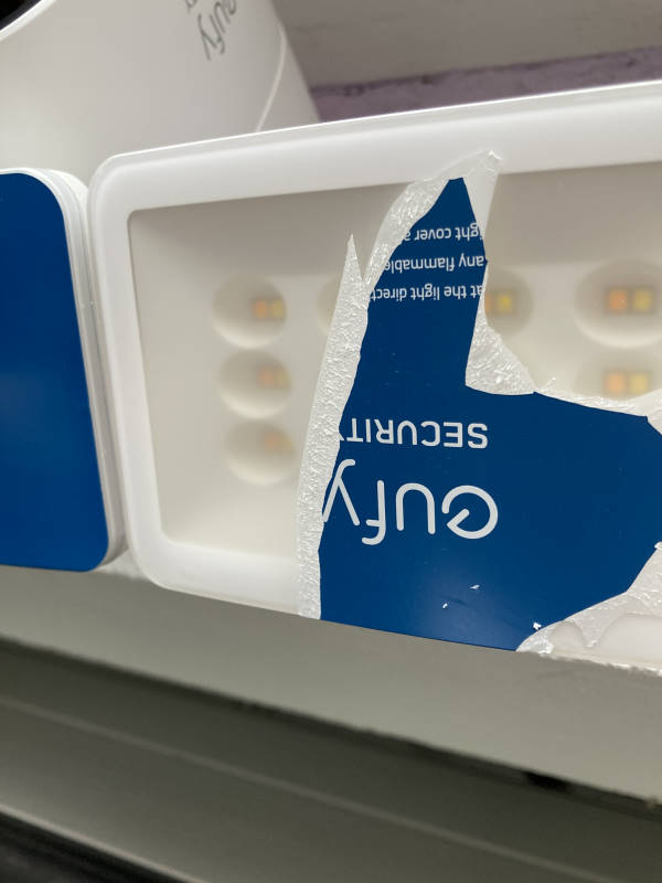

Schwierigkeiten bei der Installation: Die Kamera war generell leicht anzubringen. Als unmöglich kristallisierte sich jedoch heraus, die Aufkleber vom LED-Licht zu entfernen. Diese sind beim abziehen alle paar Millimeter gerissen, so das ich immer noch Klebereste auf meinen LED-Panels habe. Ich hoffe das sich diese im Sommer bei warmen Temperaturen besser entfernen lassen.
Nachdem die Kamera mit Strom versorgt ist, kannst du dir ein Konto in der eufy Security App erstellen und mit der Einrichtung beginnen. Dazu muss dann nur noch der Sync Knopf an der Kamera gedrückt werden. Die Einrichtung ist dann ein Kinderspiel.

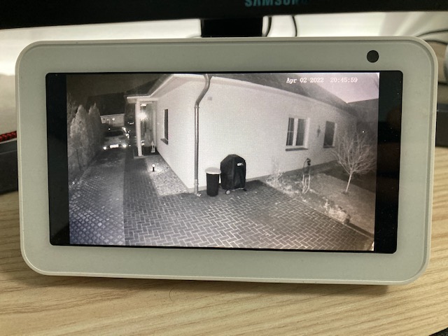

Durch das Cloud Konto kann die Floodlight Cam 2 Pro auch mit anderen Diensten zusammen arbeiten (Google Assistant, Amazon Alexa). Hier lässt sich dann das Licht einschalten oder das Videobild auf einem Amazon Echo Show anzeigen. Es dauert so um die 10 Sekunden, bis das Videobild erscheint.

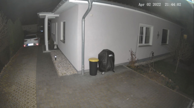

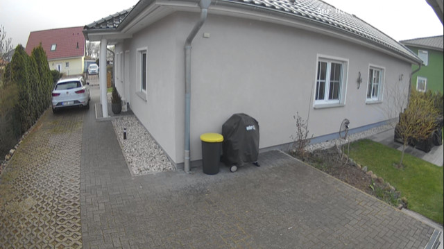

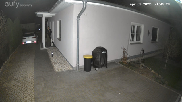

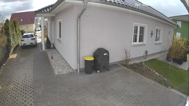

Hier mal ein paar Bilder, wie das ganze bei Tageslicht und in der Nacht aussieht:

Alles in allem bin ich mit der Kamera und den Bildern zufrieden. Ich möchte allerdings auch erwähnen, dass das meine erste Außenkamera ist. Hier kann es auch durchaus bessere geben, die ich nicht kenne.
Bei der normalen Bewegungserkennung reagiert die Kamera, wenn auf der Straße die Autos vorbei fahren. Das passiert meistens bei viel Sonnenlicht. An einem bewölkten Tag passiert es nicht so oft. Ich nutze daher ausschließlich als Auslöser die Personenerkennung, was die Benachrichtigungen um einiges vermindert.
