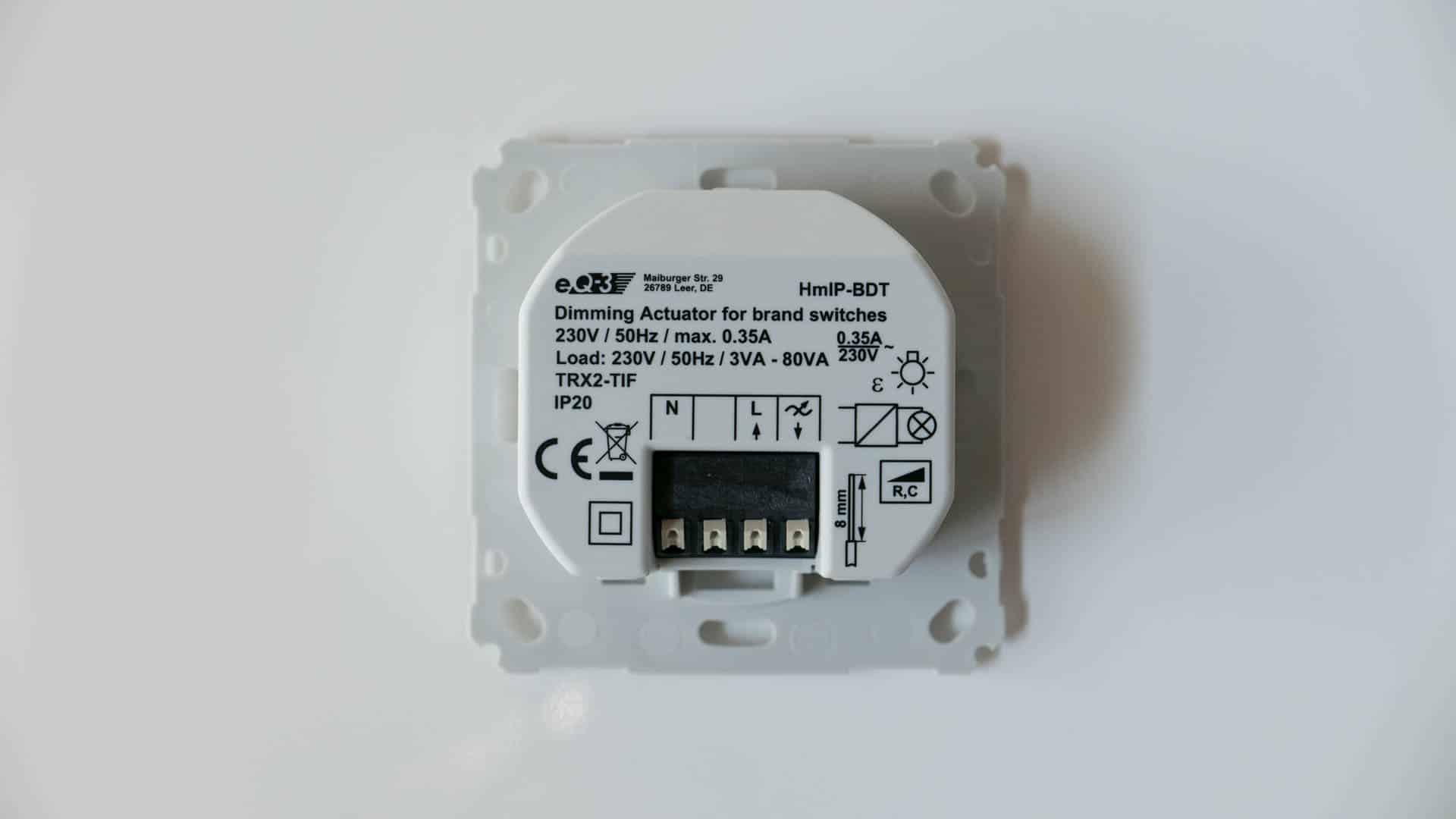

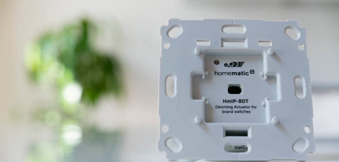

In diesem Beitrag möchte ich den Homematic IP Dimmaktor etwas genauer unter die Lupe nehmen. Es ist ein Aktor aus der Homematic IP Reihe, den es in zwei Varianten gibt. Einmal als „normalen“ Lichtschalter und einmal als Dimmaktor. Ich habe bei mir den Homematic IP Dimmaktor verbaut und kann deswegen nur von seiner Funktionalität berichten. Weitere Informationen und Berichte über Homematic IP Geräte findet ihr hier im Hauptartikel.
Homematic IP Dimmaktor im Test und Review
Bei dem Homematic IP Dimmaktor handelt es sich um einen Unterputz Dimmer, der die gängigsten Lichtschalter ersetzten kann. Es gibt dazu Adapterplatten, die man benötigt, um seine alten Blenden weiterhin verwenden zu können. Hierzu zählen die Firmen Berger (B1, B2), Busch Jäger (BJ), düwi/Popp (D), Gira (G,GD), Jung (J1, J2), Kopp (K) und Merten (M).  In meinem Fall nutze ich die Adapterplatte von Gira. Wie man diese verwendet, wie das aussieht und wie der Schalter funktioniert, zeige ich euch kurz in diesem Video.

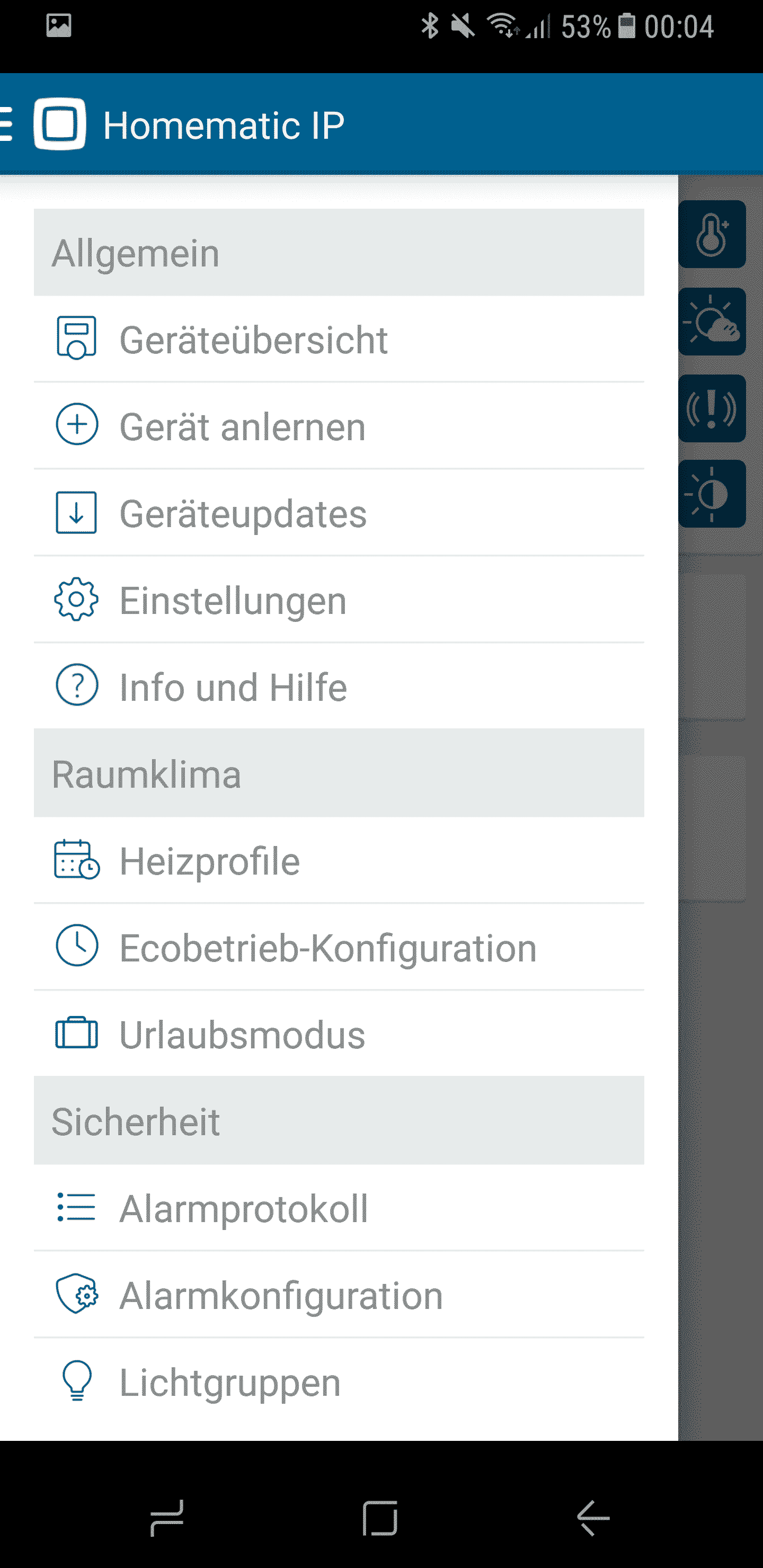

Zu Beginn sei erwähnt, dass ihr den Schalter nur von fachmännischem Personal einbauen lassen solltet. Strom kann lebensgefährlich sein. Wenn ihr den Schalter dann sachgerecht verbaut habt und das Licht an und aus schalten könnt, könnt ihr ihn auch mit eurem Homematic IP Access Point verbinden. Den Homematic IP Dimmaktor verbindet ihr wie jedes andere Homematic IP Gerät auch, über die App. Dort klickt ihr einfach auf Gerät hinzufügen und folgt den Anweisungen der App. Setzt die Blende zu Beginn noch nicht auf den Homematic IP Dimmaktor, da ihr noch den kleinen Knopf auf dem Gerät erreichen müsst. Dieser muss zum Anlernen noch betätigt werden. Wie das Ganze dann in der App aussieht, zeige ich euch auf diesen Screenshots:
  1. Dieses Menu seht ihr, wenn ihr von Links nach rechts wischt. Dort könnt ihr alle Einstellungen vornehmen und eben auch ein neues Gerät hinzufügen.

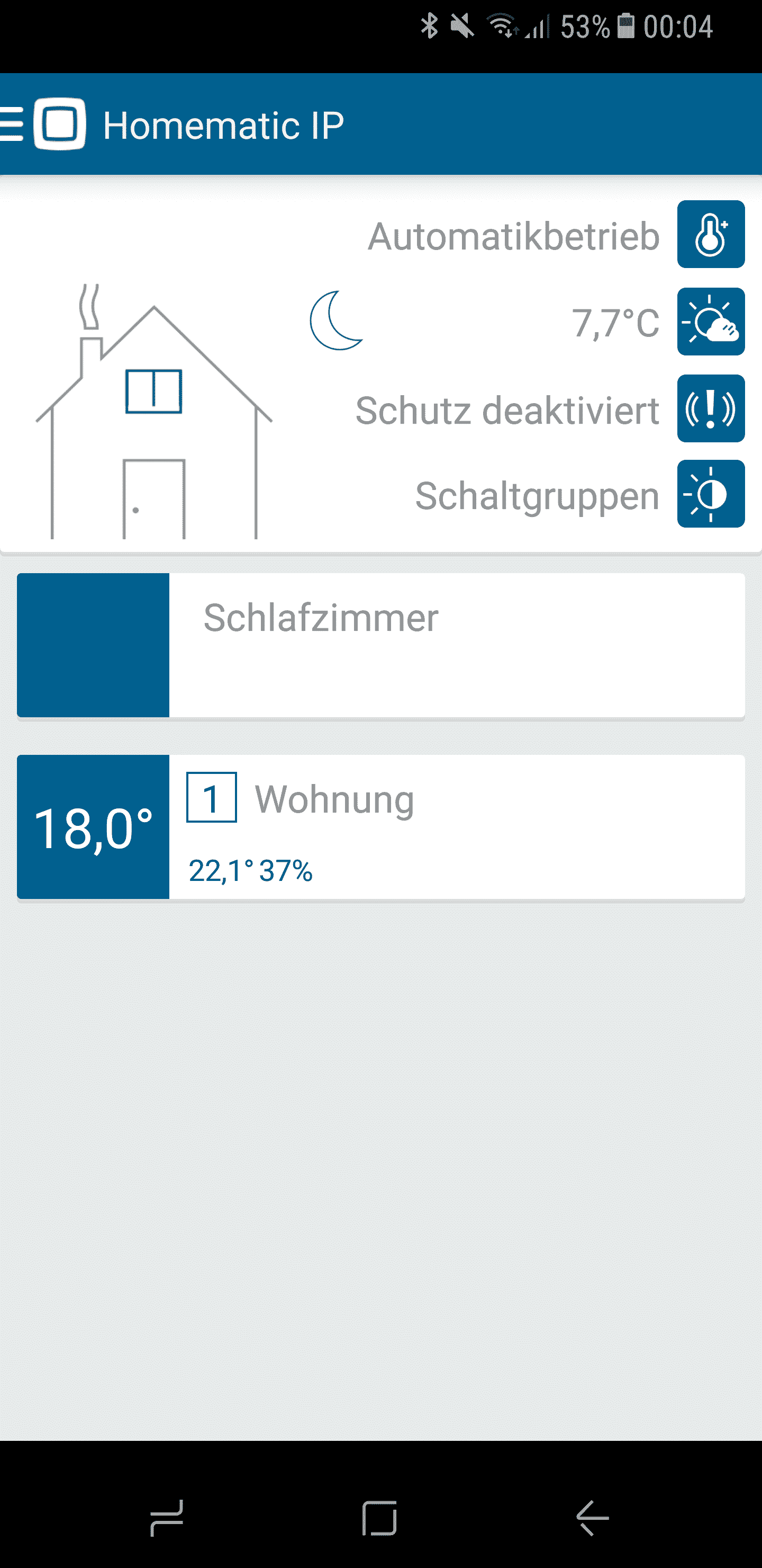

  2. Dies ist der Homescreen. Dort seht ihr das neu eingerichtete Zimmer (Schlafzimmer) in dem der Homematic IP Dimmaktor hinzugefügt wurde. Wenn ihr auf das Schlafzimmer tippt, gelangt ihr zum dritten Screenshot.

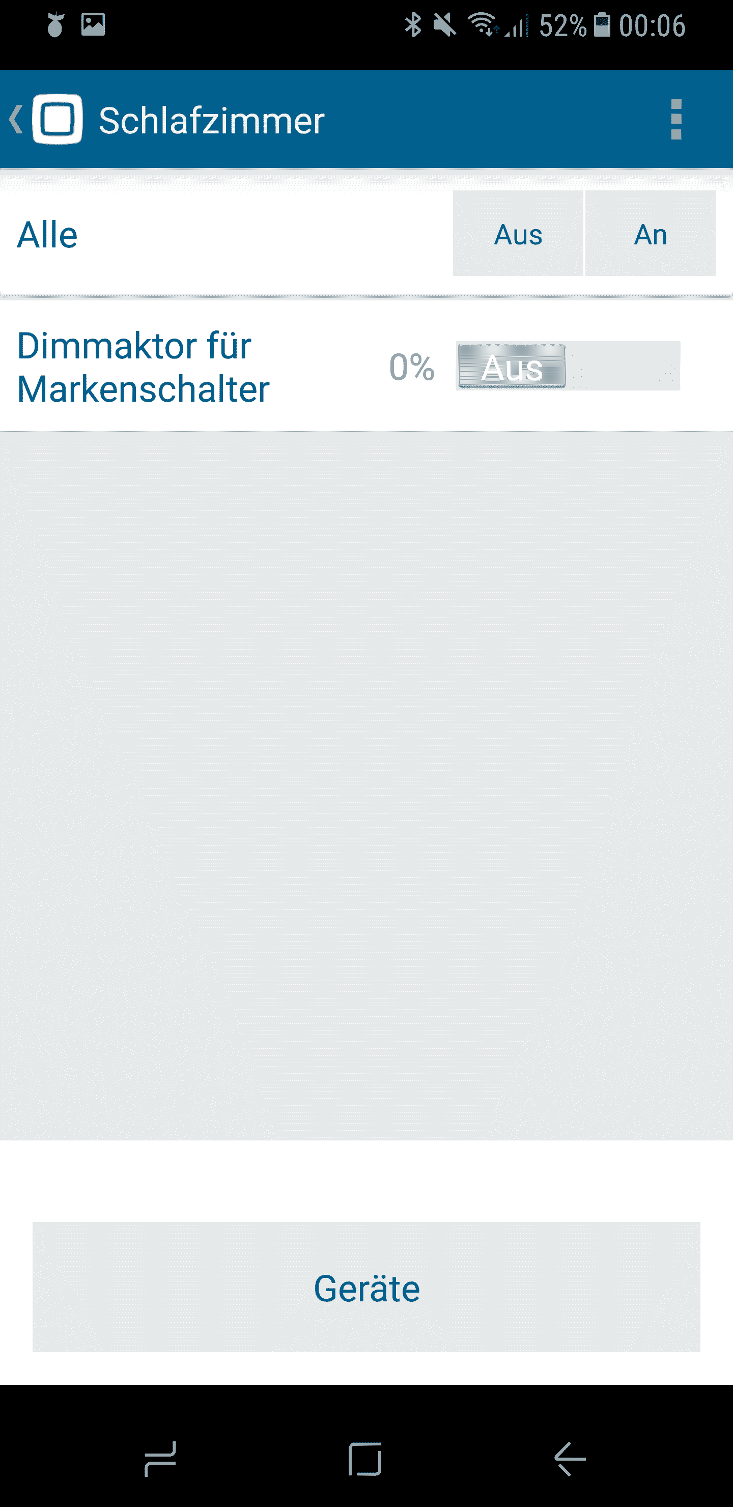

  3. Auf diesem Bild seht ihr nun die Aktionen, die ihr mit dem Homematic IP Dimmaktor ausführen könnt. Ihr könnt dort das Licht ein und ausschalten, sowie das Level des Lichtes justieren. Dies geht wirklich sehr genau und ich kann meine LEDs bis etwa 4% herunter dimmen. Dies seht ihr auch noch in dem Video weiter unten.

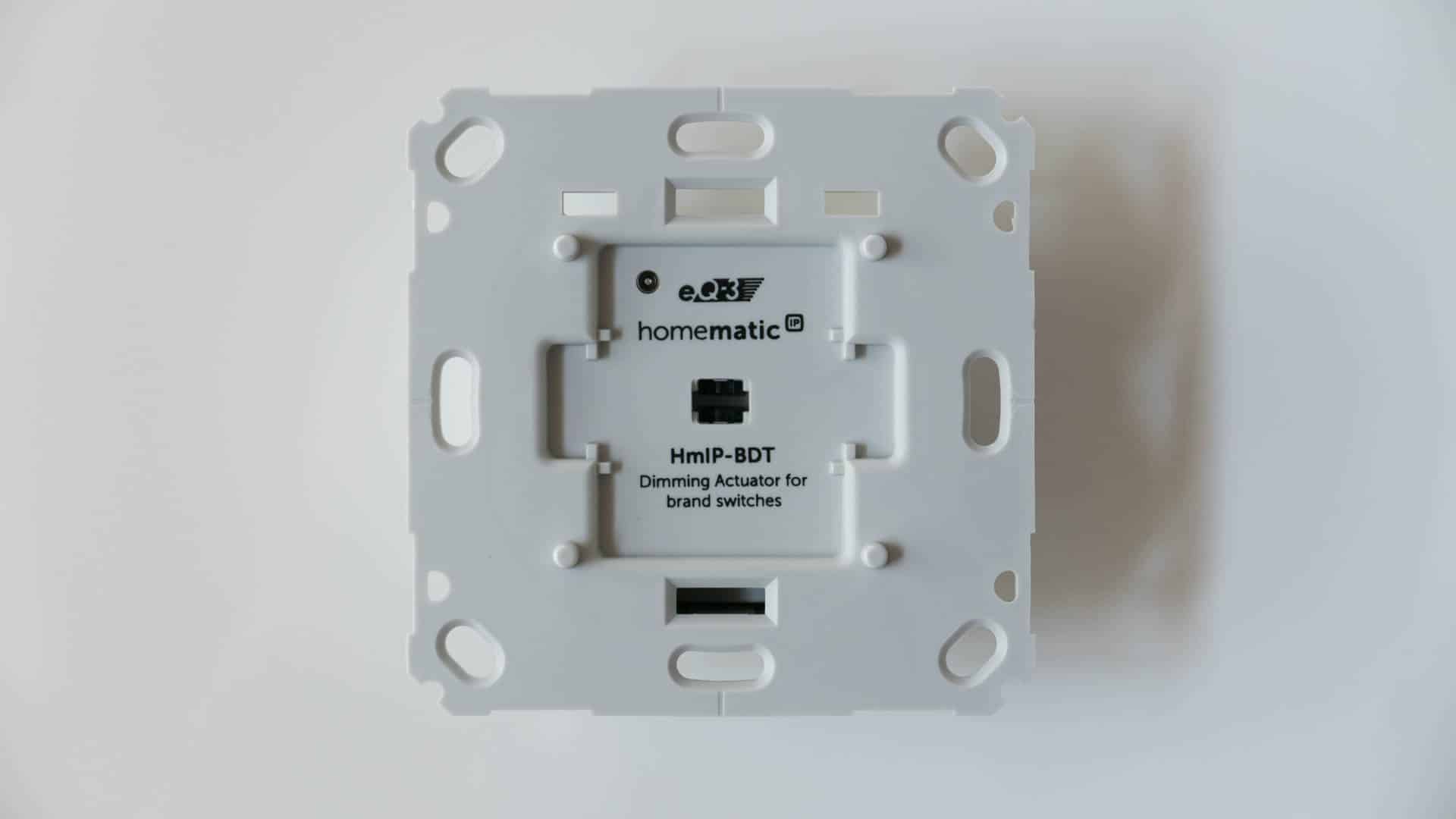

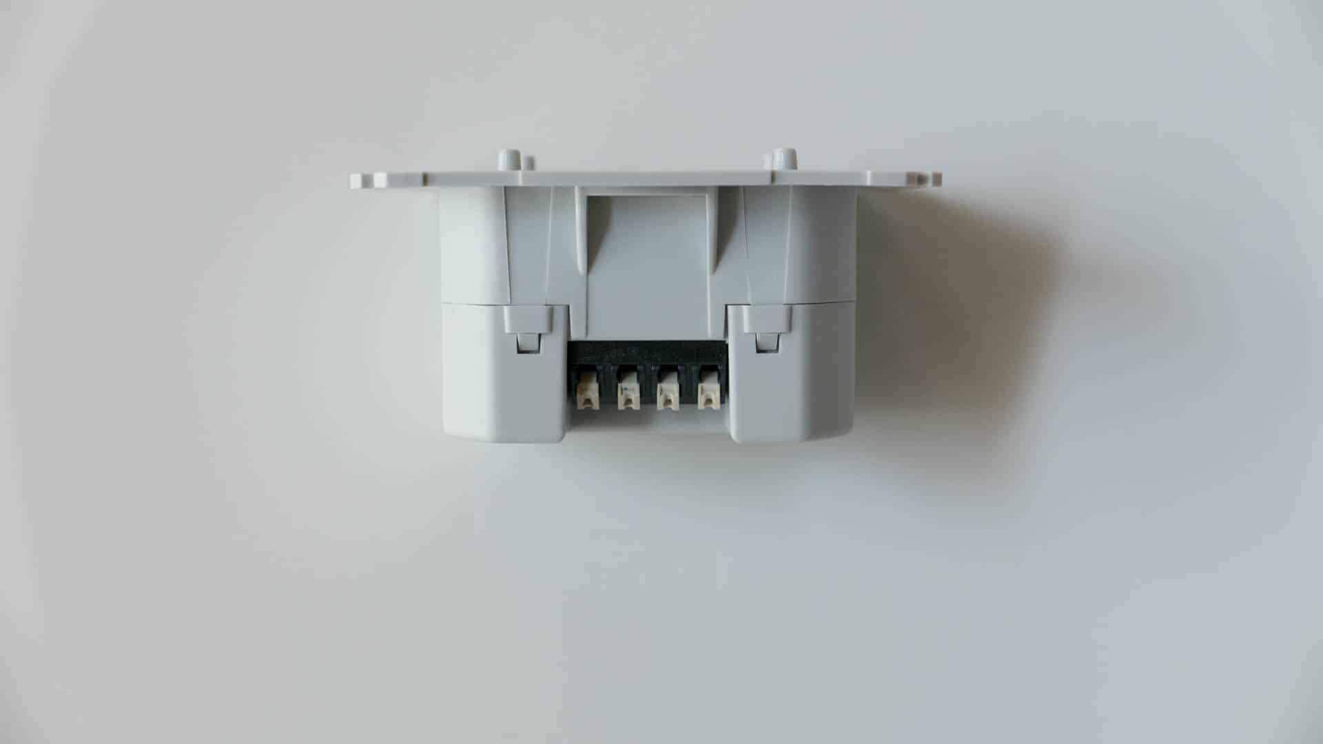

Detailaufnahmen des Homematic IP Dimmaktors
In dieser Galerie zeige ich euch noch ein paar Detailaufnahmen des Homematic IP Dimmaktors. Dort habe ich das Gerät von allen Seiten, sowie die Verpackung, für euch abgelichtet.
