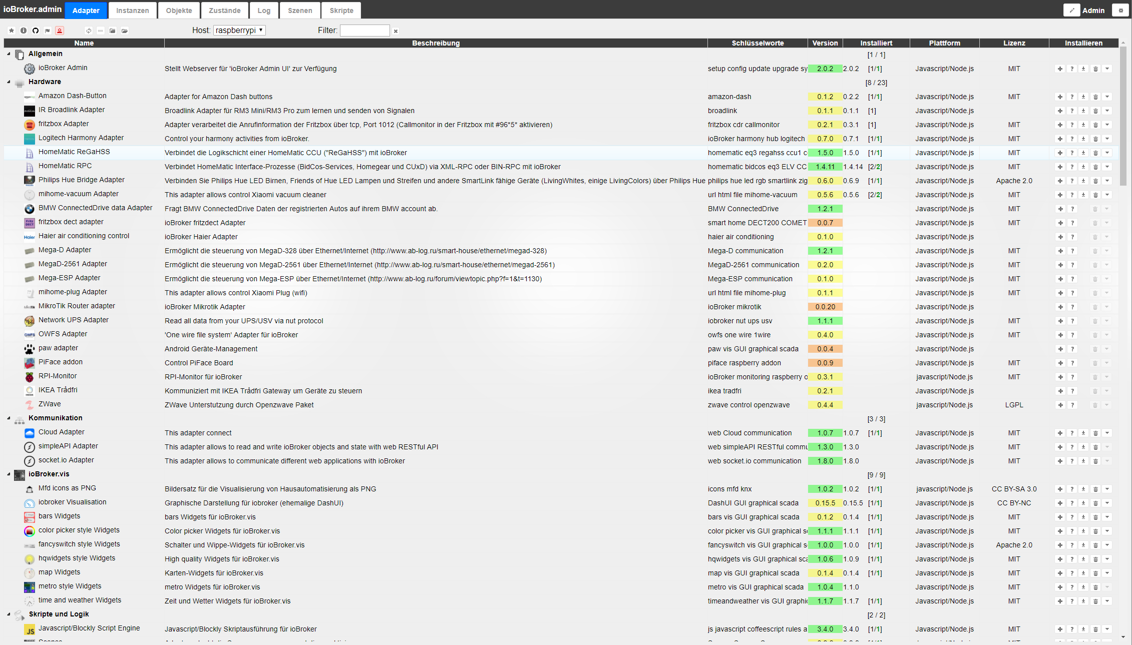

  1. Auf dem ersten Screenshot seht ihr die Übersicht aller Adapter. 2 davon benötigt ihr auf jeden Fall. Einmal den HomeMatic ReGaHSS Adapter und einmal den RPC Adapter. Wenn ihr sowohl HomeMatic als auch HomeMatic IP Geräte benutzt, müsst ihr den RPC Adapter gleich 2 mal installieren. Also jeweils eine Instanz für HomeMatic und eine für HomeMatic IP.

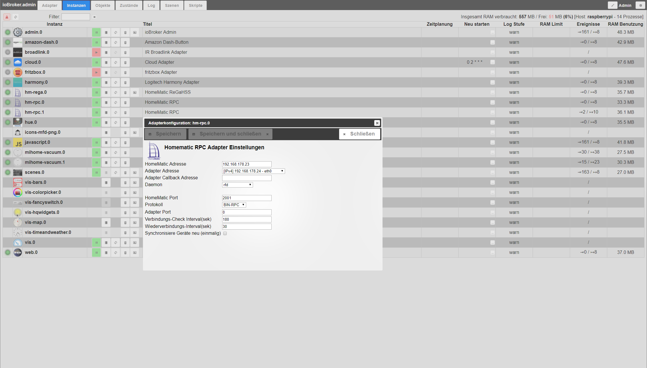

  2. Hier seht ihr nun die Einstellungen des RPC.0 Adapters. Tragt zu Beginn die Adresse eurer CCU ein. Je nach dem ob ihr HomeMatic oder HomeMatic IP Geräte benutzt, müsst ihr einen passenden Deamon auswählen. Da ich beide Systeme nutze, habe ich wie oben bereits angesprochen 2 Adapter installiert, um auch beide einrichten und betreiben zu können. In diesem Beispiel seht ihr die Einstellungen für HomeMatic Geräte, wofür ihr dann rfd als Deamon auswählt.

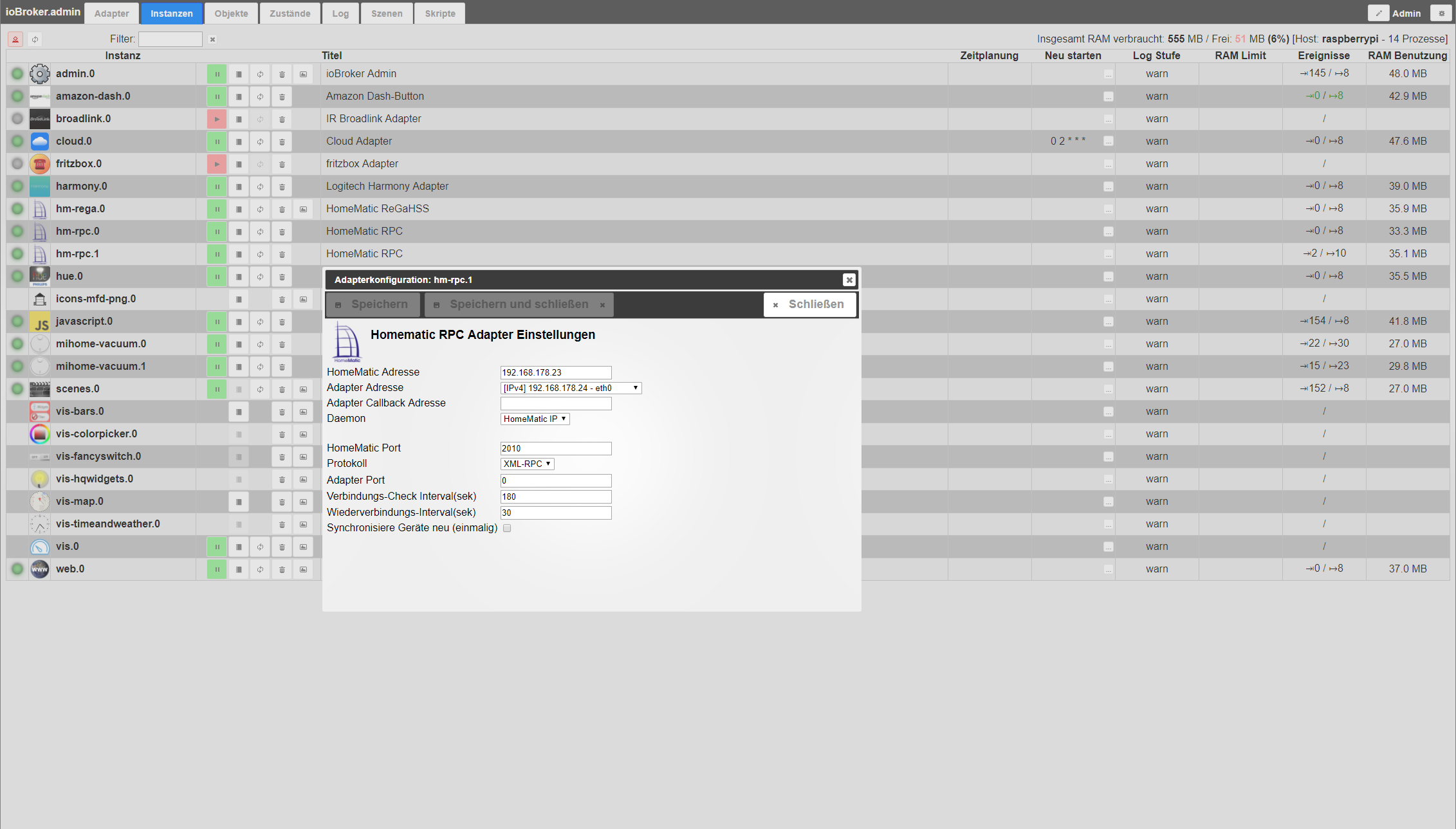

  3. Wenn ihr HomeMatic IP Geräte nutzt, funktioniert das nach dem selben Schema wie auch bei HomeMatic. Der Unterschied liegt darin, dass ihr als Deamon HomeMatic IP auswählt.

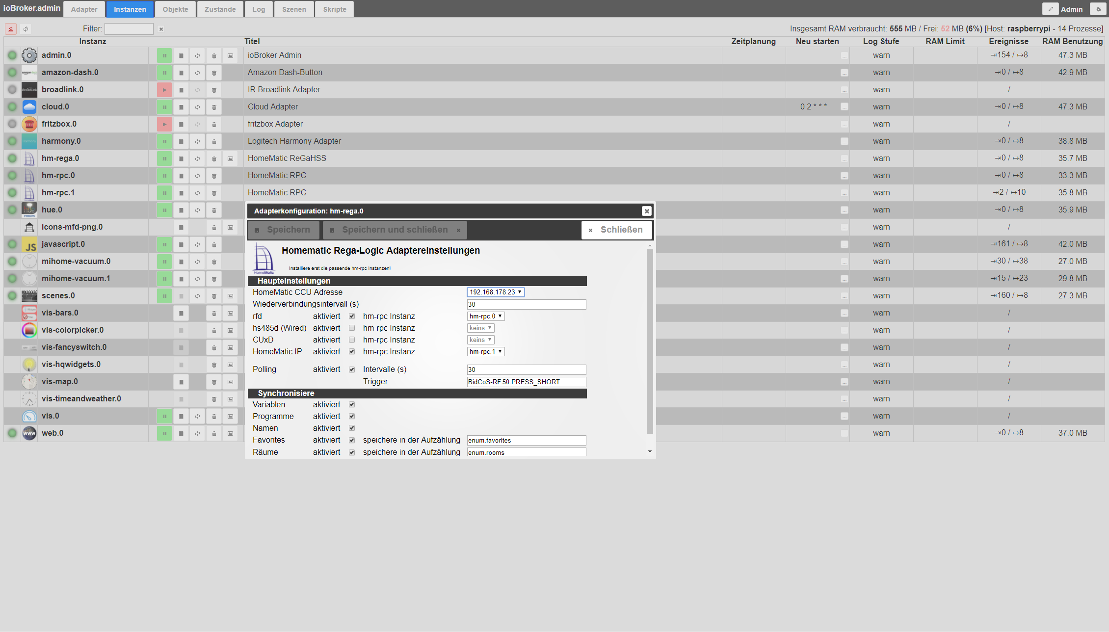

  4. Zum Schluss wird noch der ReGa Adapter eingerichtet. Wählt auch hier die IP Adresse eurer CCU aus. Nun müsst ihr eure Instanzen aktivieren, sowie die passenden Instanzen auswählen. Also einfach so zuordnen, wie ihr es auch eingestellt habt. In meinem Fall ist der rpc.0 Adapter –> HomeMatic und der rpc.1 Adapter –> HomeMatic IP.

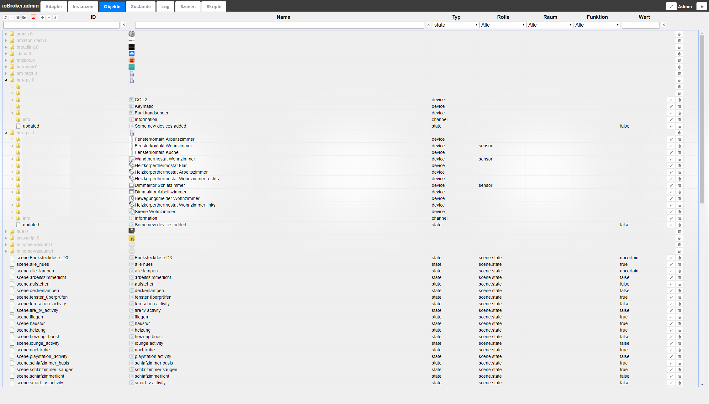

  5. Auf dem letzten Screenshot seht ihr noch die Objekte der eingebundenen HomeMatic Geräte. Diese werden jeweils unter dem passenden Adapter aufgelistet.
  Wenn ihr im Nachhinein neue Geräte in euer System einpflegen möchtet oder etwas nicht richtig erkannt wurde, setzt einfach den Haken im passenden RPC Adapter, dass ihr einmalig neue Geräte einlesen möchtet (Synchronisiere Geräte neu). Damit sind alle wichtigen Einstellungen vorgenommen und ihr könnt die Objekte in Skripten oder Szenen verwenden.
