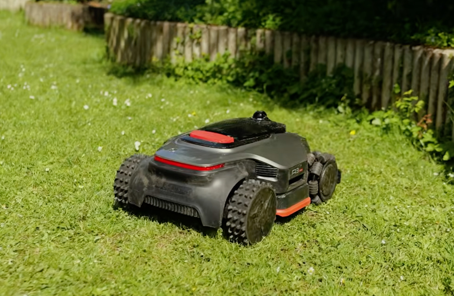

Das Wenden hat in keiner Testsituation Probleme verursacht. Trotz des Gewichts von über 23 kg gibt es keine Rasennarben oder braunen Stellen. Die omnidirektionalen Fronträder leisten dabei genau das, wofür sie entwickelt wurden.
Steigungen
Zone zwei unseres Testgeländes hatte Steigungen zwischen rund 20 % und knapp 45 %. Der Roboter hat beide Bereiche ohne Rutschpartien bewältigt. Dreame gibt 80 % als Maximalwert an. Bis 45 % konnten wir im Test bestätigen, dass das Gerät keinerlei Probleme hat. Dieser Wert gilt für den 5000er ebenso wie für den 3500er, da der Antrieb identisch ist.
Dreame A3 AWD Pro 5000 - Steigungen

Was bedeutet die 4G-Verbindung beim Dreame A3 AWD Pro 5000?
Der 5000er verfügt zusätzlich zu WLAN über eine 4G-Mobilfunkverbindung. Damit lässt sich der Roboter auch dann über die Dreamehome-App steuern und überwachen, wenn kein WLAN-Signal im Gartenbereich vorhanden ist. Das ist besonders bei großen Grundstücken relevant, auf denen der Router nicht den gesamten Bereich abdeckt. Für die 4G-Funktion wird eine passende SIM-Karte benötigt, die nicht im Lieferumfang enthalten ist.
Für welche Gartengröße ist der Dreame A3 AWD Pro 5000 geeignet?
Der 5000er ist für Rasenflächen bis 5.000 m² ausgelegt. Dreame empfiehlt ihn besonders für große Grundstücke mit Steigungen, mehreren Zonen und vielen Hindernissen. Für Gärten unter 3.500 m² ist der kleinere A3 AWD Pro 3500 die günstigere und technisch gleichwertige Wahl.
Welche Steigungen schafft der Dreame A3 AWD Pro 5000?
Dreame gibt eine maximale Steigung von 80 % an. In unserem Test mit dem baugleichen 3500er haben wir Steigungen von bis zu knapp 45 % ohne Probleme bewältigt. Kein Rutschen, kein Steckenbleiben. Die omnidirektionalen Fronträder und der Allradantrieb sorgen dabei für eine schonende Fahrt ohne abgerupftes Gras.
Wie gut schneidet der Dreame A3 AWD Pro 5000 Rasenkanten?
Das ist die deutlichste Schwäche der gesamten Baureihe. Beim Rasenkantenschnitt hat der Roboter in unserem Test teils zu viel Abstand zu Mauern und geschwungenen Kanten gehalten. Das Mähwerk fährt beim Kantenschnitt seitlich aus, trifft aber nicht immer präzise die Kante. An gebogenen Mauern bleibt spürbar Gras stehen. Dieses Verhalten gilt für den 5000er ebenso wie für den 3500er.
Wie lange dauert das Mähen von 200 m² mit dem Dreame A3 AWD Pro 5000?
In unserem Test mit dem baugleichen 3500er wurden rund 200 Quadratmeter in zwei Zonen in knapp 68 Minuten gemäht. Der Akkuverbrauch lag bei 25 %. Das entspricht 0,34 Minuten pro Quadratmeter. Da der 5000er über einen größeren 10-Ah-Akku verfügt, sind bei gleicher Fläche noch größere Durchgänge ohne Ladepause möglich.
Erkennt der Dreame A3 AWD Pro 5000 Hindernisse zuverlässig?
In unserem Hindernistest mit dem baugleichen 3500er hat der Roboter alle ausgelegten Objekte erkannt und umfahren, darunter Fußball, Schaufel, Rasensprenger, Schlauch, Holzpferd, Igeldummy und Kinderschuhe. Lediglich unter dem Holzpferd hat er nicht gemäht, was seiner Größe geschuldet ist. Wenn die Hinderniserkennung deaktiviert wird, können Kollisionen vorkommen.
Muss ich für den Dreame A3 AWD Pro 5000 einen Begrenzungsdraht verlegen?
Nein. Der A3 AWD Pro 5000 arbeitet mit Lasernavigation und benötigt keinen Begrenzungsdraht und keine RTK-Antenne. Die Ladestation wird frei aufgestellt, mit Erdschrauben verankert und an die Steckdose angeschlossen. Die Kartierung erfolgt anschließend manuell oder automatisch über den Roboter selbst.
Was kostet der Dreame A3 AWD Pro 5000?
Dreame hat den A3 AWD Pro 5000 mit einer UVP von 2.999 € eingeführt. Zum Marktstart war er im Rahmen eines Launchangebots für rund 2.699 € erhältlich. Aktuell gültige Preise findest du im Preis-Block weiter oben im Artikel. Hinweis: Der Preis kann sich geändert haben.
