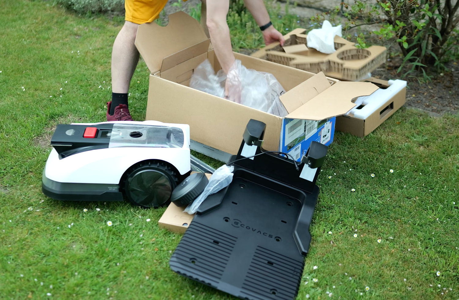

LIEFERUMFANG | Was ist im Paket enthalten?
Im Lieferumfang findest du neben dem Mähroboter selbst auch die Basisstation und eine ganze Menge Zubehör. Dazu gehören Erdnägel zur Befestigung, Ersatzklingen und das Netzteil. Ebenso liegt das RTK-Standgestänge bei, mit dem du die Antenne für die satellitengestützte Navigation aufstellst. Damit hast du alles beisammen, um direkt mit der Einrichtung zu starten.

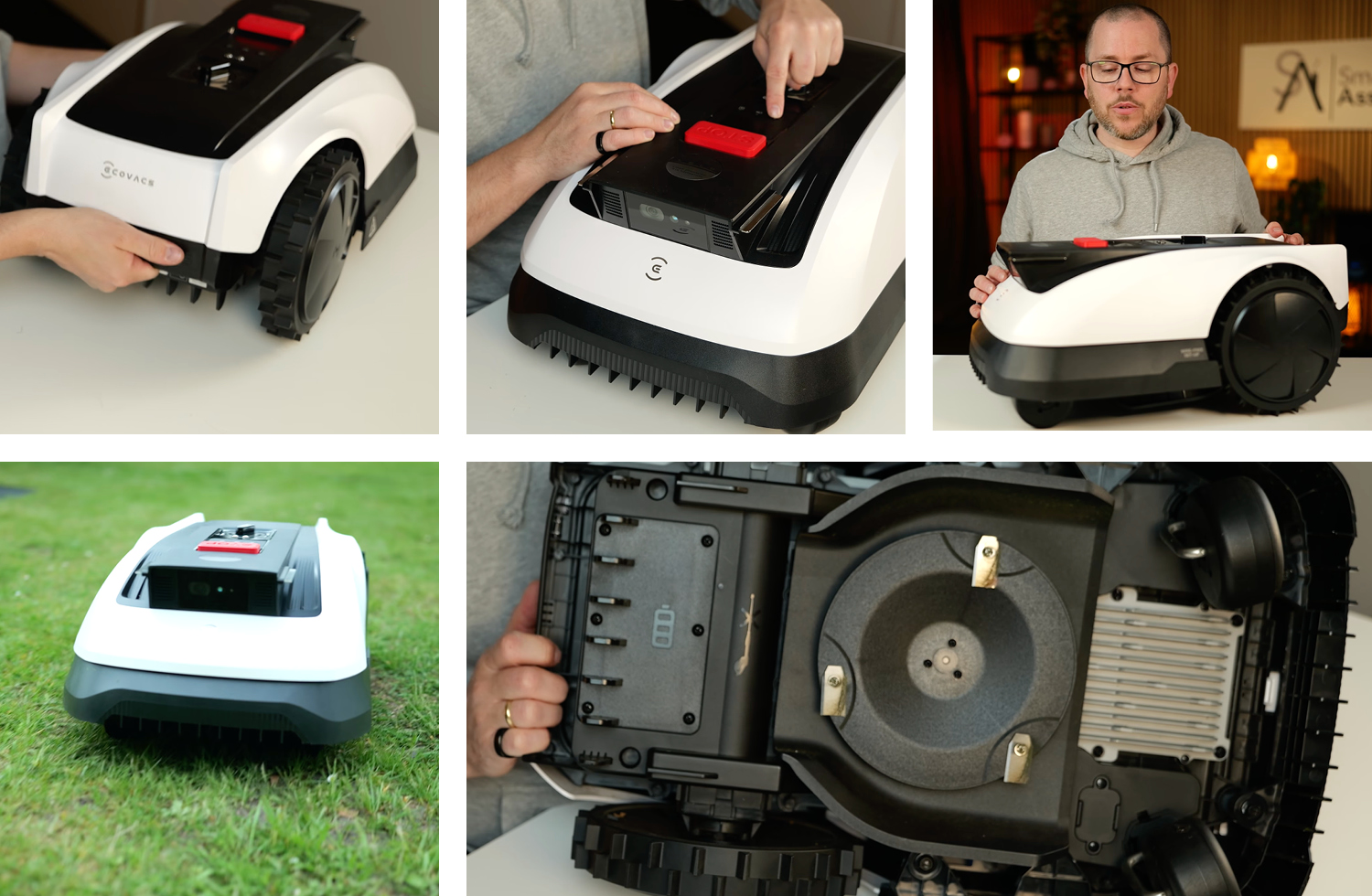

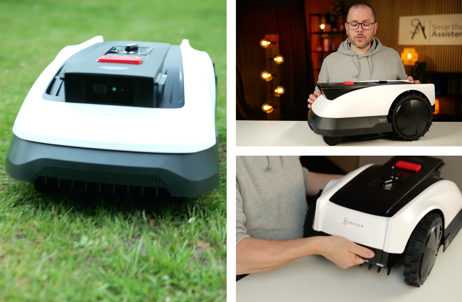

DESIGN & QUALITÄT | Kompakt und solide verarbeitet
Das Design ähnelt den anderen aktuellen ECOVACS-Mährobotern und unterscheidet sich vor allem in der Größe. In unserem Test fühlte sich das Gerät durchweg solide an und machte einen wertigen Eindruck. Vergleichbar robust wirkte auf uns auch der ECOVACS GOAT G1-1600 aus der gleichen Familie.
ECOVACS GOAT O800 RTK | Design

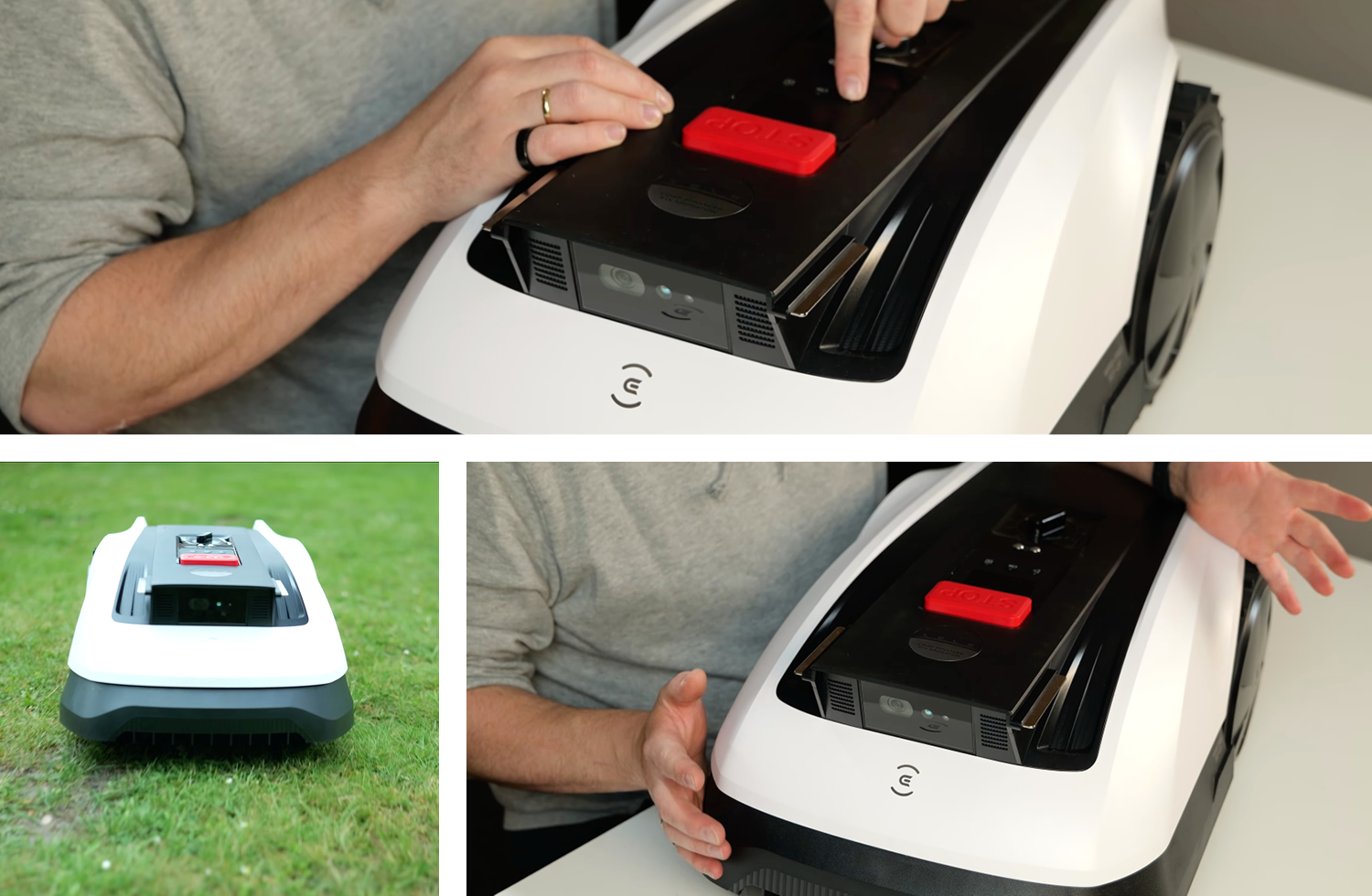

Oberseite
Auf der Oberseite sitzt eine Stopptaste für Gefahrensituationen. Daneben findest du ein kleines Display, das dir wenige, aber wichtige Informationen etwa zur Installation und zum Start anzeigt. Ergänzt wird das durch einige Steuerungsknöpfe und einen Regensensor. Praktisch ist eine manuelle Wahlscheibe, mit der du die Schnitthöhe zwischen 30 und 80 mm einstellst. Weiter hinten trägt das Gehäuse den Aufdruck LiDAR Enhanced, denn hier kommt eine LiDAR-Unterstützung zum Einsatz, die die Navigation zusätzlich verbessern soll.
ECOVACS GOAT O800 RTK | Oberseite
Front, Seite und Heck
An der Front sitzen die Ladekontakte, über die der Roboter in der Station geladen wird. Direkt darüber sind Kameras verbaut, die Hindernisse erkennen und vermeiden sollen. Gleichzeitig kannst du sie als fahrende Überwachungskamera nutzen. Von der Seite fällt ein sehr großes Rad mit Gummiprofil auf, ansonsten bleibt die Optik hier schlicht. Am Heck lässt sich der Roboter zudem bequem tragen.
ECOVACS GOAT O800 RTK | Front, Seite und Heck

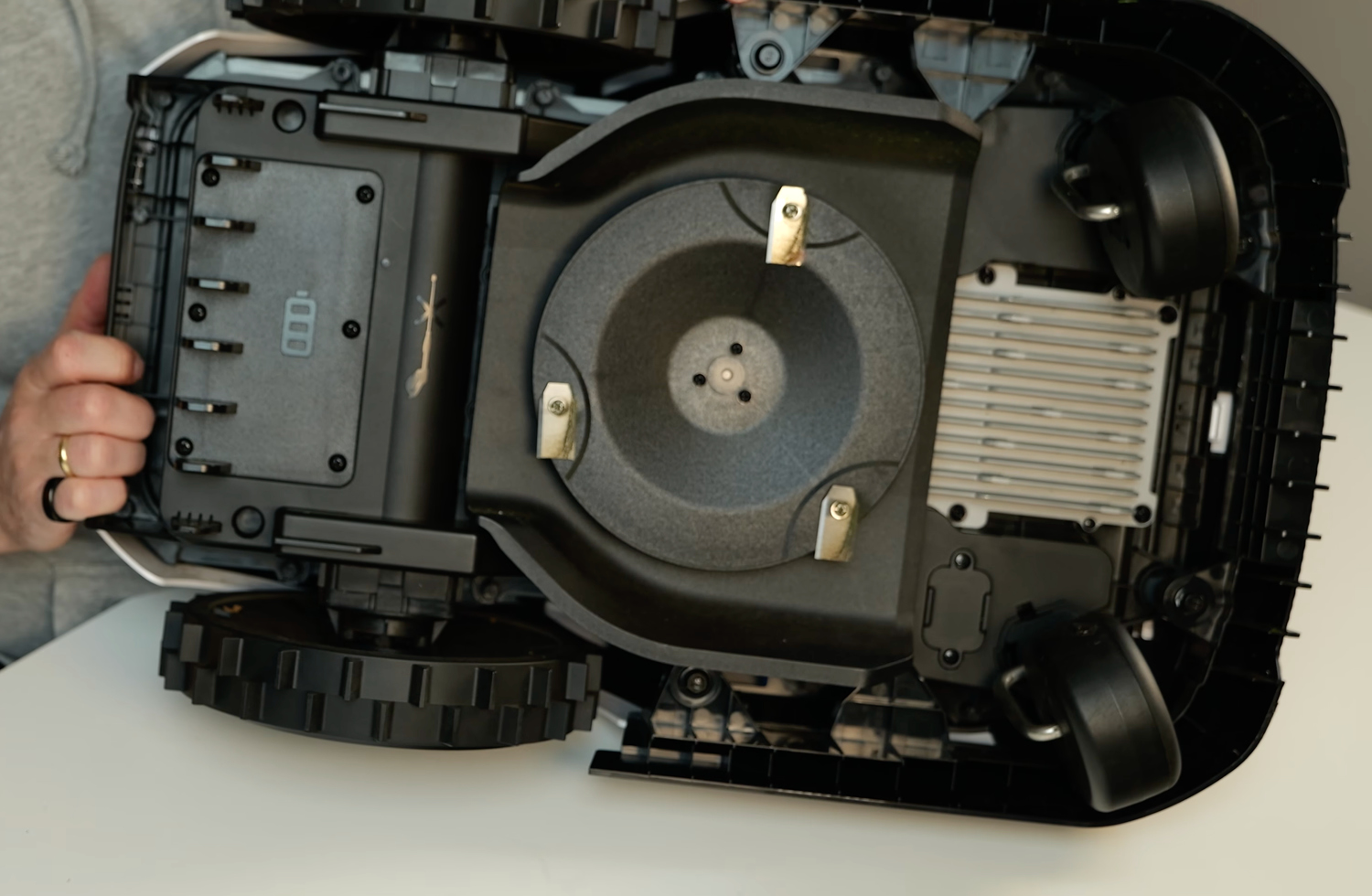

Unterseite
Auf der Unterseite sitzt eine Mähscheibe mit drei Messern, die schwimmend gelagert ist und sich so an den Boden anpasst. Der Akku ist darunter untergebracht. Für die Wendungen sorgen zwei kleine Räder. Spektakulär ist hier nichts, dafür wirkt alles sauber verarbeitet. Bis zu einer harten Kante haben wir einen Abstand von 9 cm gemessen, was für einen Mähroboter dieser Art ein recht großes Stück ist.

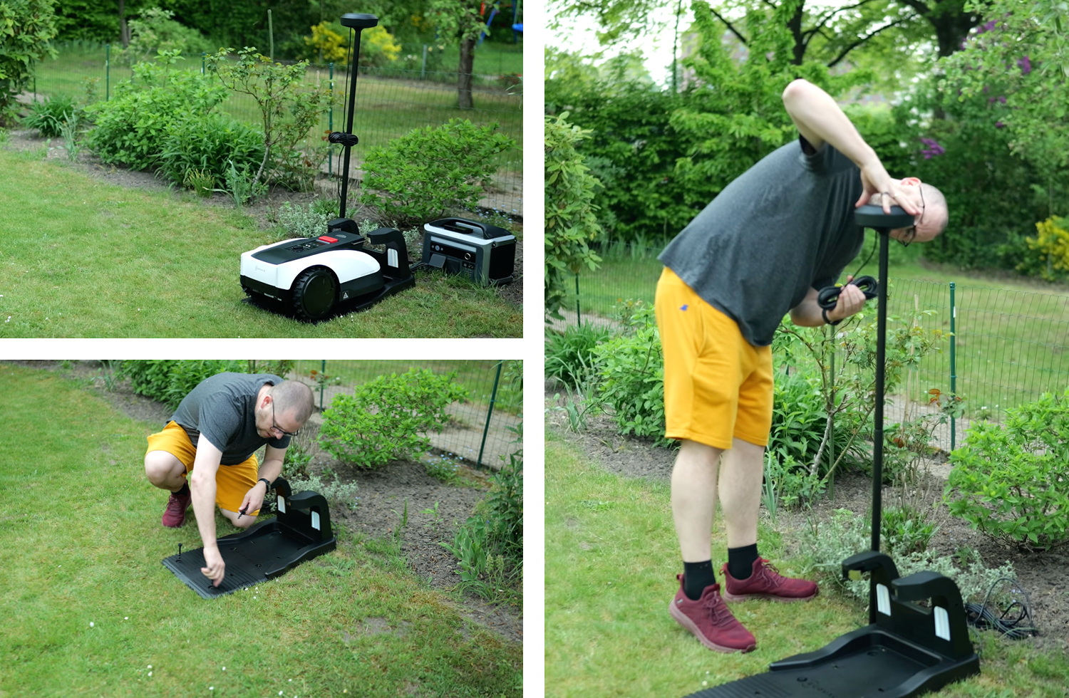

Ladestation und RTK-Modul
Zuerst suchst du dir einen geeigneten Ort für die Basisstation. Der Roboter braucht dabei Platz nach links, rechts und vorne, um sauber in die Station navigieren zu können. Weil die RTK-Navigation mit Satelliten arbeitet, ist außerdem eine freie Sicht nach oben wichtig. Du solltest die Station also nicht direkt unter einem Baum oder an der Hauswand aufstellen. Anschließend befestigst du sie mit Erdnägeln, verbindest alles mit dem Strom und stellst den Roboter zum Laden hinein.

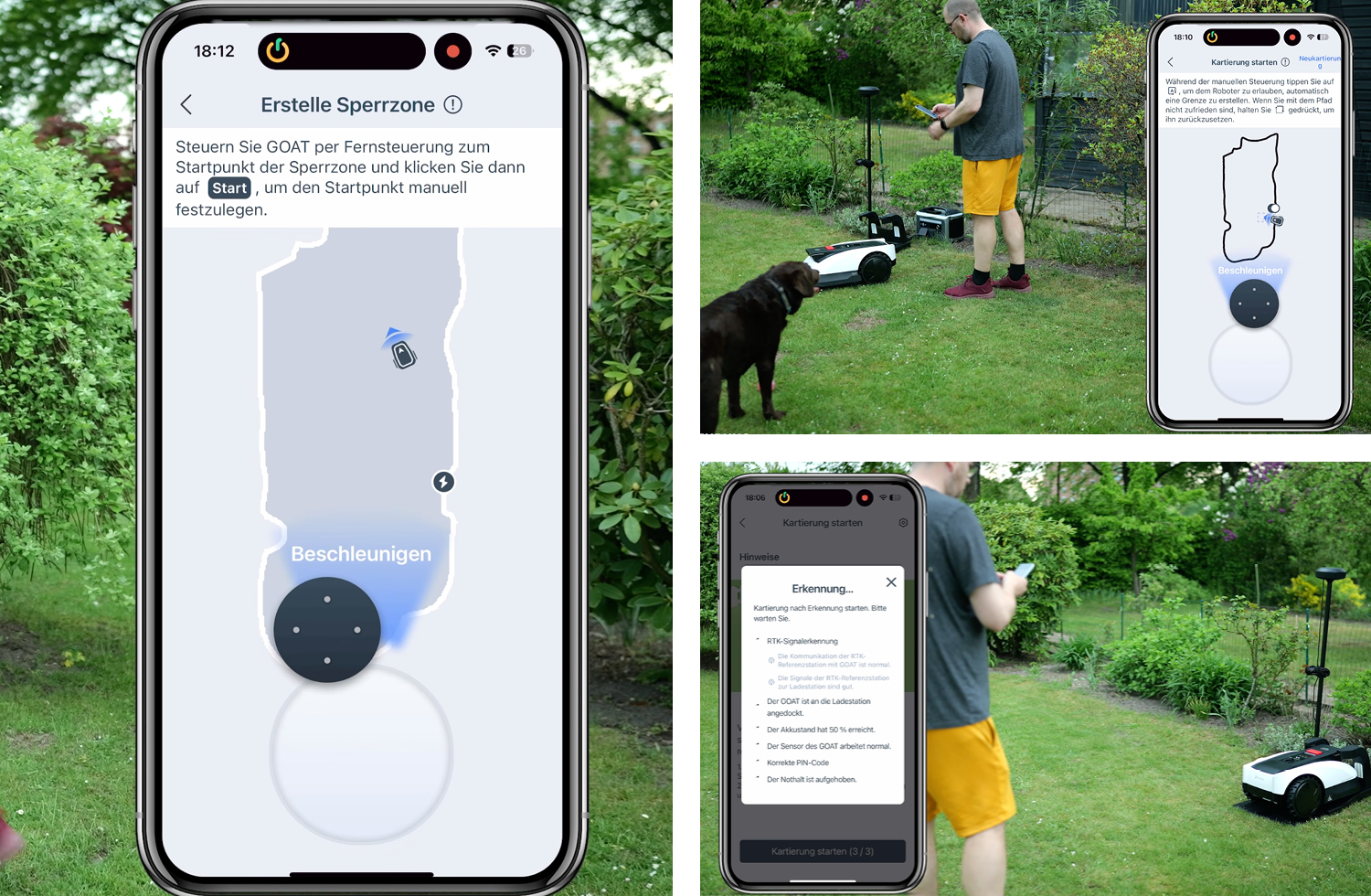

Kartierung
Die Kartierung ist keine große Überraschung, wenn man schon einige RTK-Mähroboter eingerichtet hat. Über eine Art Joystick in der App zeigst du dem Roboter die Grenzen, indem du sie einmal komplett abfährst. Alternativ gibt es einen Automatikmodus, bei dem der Roboter die Kanten selbstständig entlangfährt. In unserem Test hat sich die manuelle Kartierung als zuverlässiger erwiesen, gerade wenn der Garten etwas komplizierter strukturiert ist. Danach kannst du weitere Zonen anlegen oder No-Go-Bereiche festlegen, etwa um einen freistehenden Busch. Der Roboter ließ sich dabei angenehm und schnell steuern. Wer eine andere Navigationslösung sucht, findet in unserem Mähroboter Finder passende Alternativen.
ECOVACS GOAT O800 RTK | Kartierung

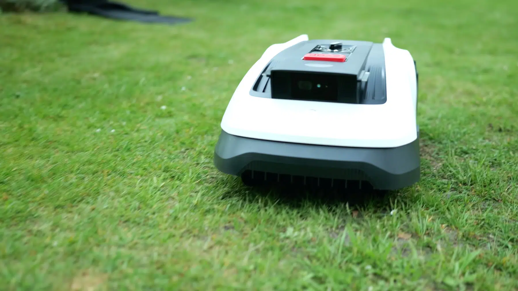

Beim ersten Losfahren fällt sofort auf, dass der GOAT O800 RTK sehr ordentlich arbeitet. Er fährt logisch durch den Garten und zieht lange, gleichmäßige Bahnen, statt planlos umherzufahren. Von oben betrachtet ergibt das ein sauberes Bahnbild.
Wendungen und Rasenschonung
Die Drehungen und Wendemanöver sind so ausgelegt, dass der Roboter den Untergrund nicht beschädigt. In unserem Test blieben dabei keine tiefen Spuren zurück, was uns gut gefallen hat. Gerade auf empfindlichem Rasen ist das ein Pluspunkt.

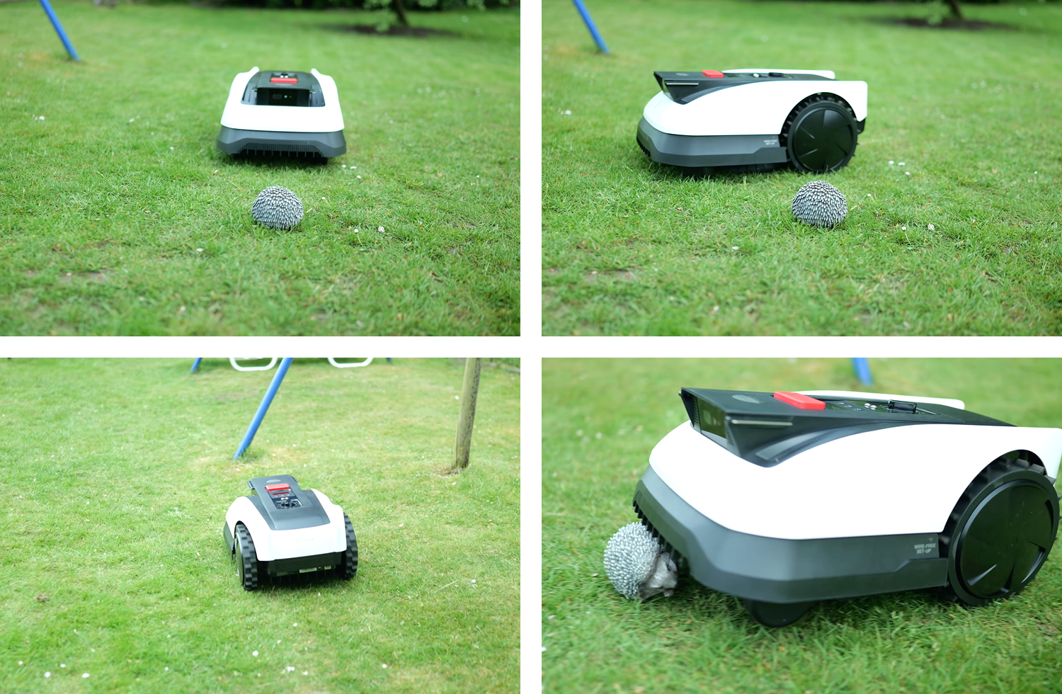

Igeltest
Dann kommt bei uns immer der Igeltest, und hier zeigte sich das bekannte Bild bei ECOVACS. Das Ergebnis war durchwachsen und nicht konsistent. In einigen Anfahrten hat der Roboter unsere Igel-Attrappe erkannt und ist ihr ausgewichen. Es gab aber auch Situationen, in denen er sie ignoriert und dann zielstrebig sowie rabiat mehrfach dagegengefahren ist. Ob sich das softwareseitig noch beheben lässt, bleibt abzuwarten. Genau dieselbe Schwäche haben wir schon beim ECOVACS GOAT A1600 RTK festgestellt. Aus diesem Grund empfehlen wir dir, den Roboter nur bei Tageslicht mähen zu lassen. Nicht früh morgens und nicht spät abends, denn dann tritt dieses Problem in der Regel nicht auf. Für Gärten mit vielen freilaufenden Kleintieren solltest du das im Hinterkopf behalten.

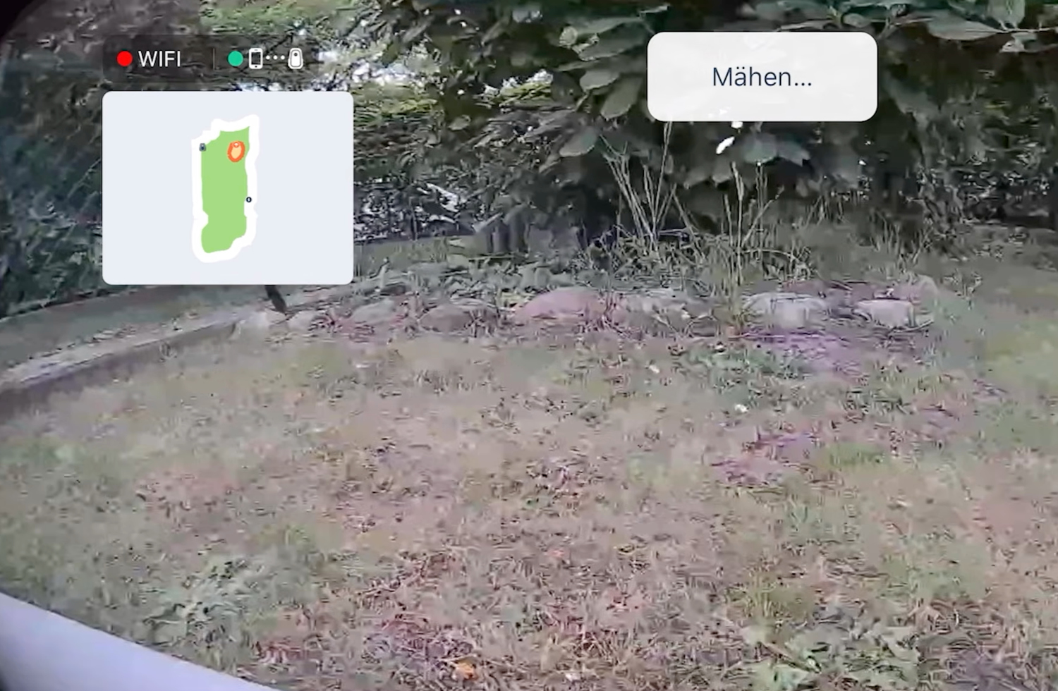

Kamera als Überwachung
Die Kamera, die zur Navigation und Hinderniserkennung dient, kannst du zusätzlich als fahrende Überwachungskamera nutzen. Du verbindest dich während der Fahrt oder zwischendurch mit ihr und schickst den Roboter gezielt an eine Stelle im Garten, um nach dem Rechten zu sehen.

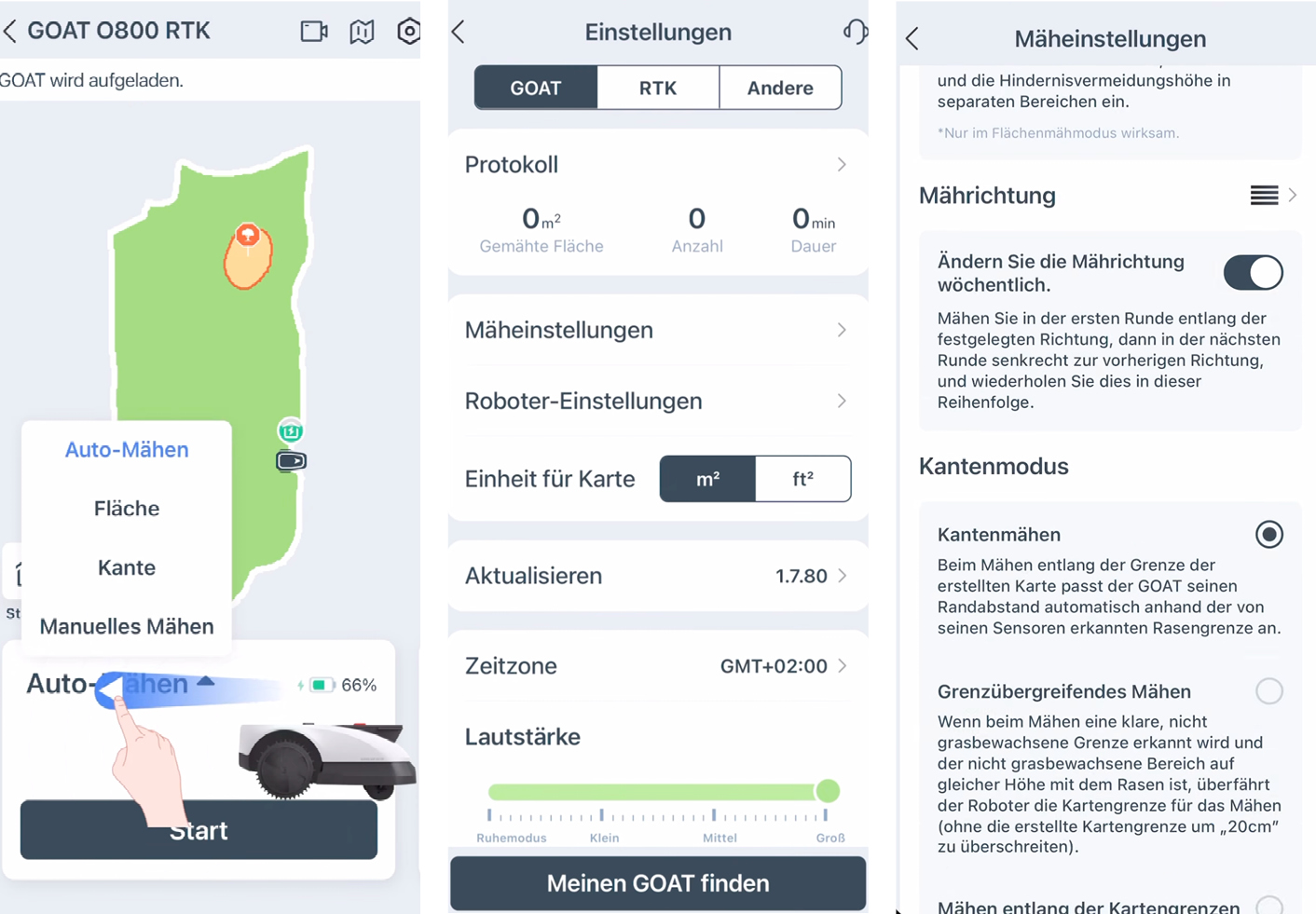

APP | ECOVACS HOME
Gesteuert wird der Mähroboter über die App ECOVACS HOME, die für iOS und Android verfügbar ist. In unserem Test hat sie sich als sehr umfänglich erwiesen und bietet dir viele Parameter für den Mähvorgang. Über sie legst du auch die Zeitpläne fest und startest die Fernsteuerung samt Live-Bild der Kamera. Die wichtigsten Funktionen, die uns im Test begegnet sind, haben wir dir in der folgenden Tabelle zusammengefasst.
ECOVACS GOAT O800 RTK | App
Bahnführung Festlegen, wie der Roboter fährt und welche Bahnen er nutzt.
Effizienzmodus Einstellung für ein möglichst effizientes Abfahren der Fläche.
Hindernis-Sensitivität Festlegen, ab welcher Größe Hindernisse beachtet werden.
KI-Modus Ein individuell erstellbarer Modus für den Mähablauf.
Zeitpläne Feste Zeiten, zu denen der Roboter mähen soll.
Kartenbearbeitung Zonen und No-Go-Bereiche anlegen und anpassen.
Fernsteuerung Manuelles Steuern des Roboters mit Live-Bild der Kamera.
