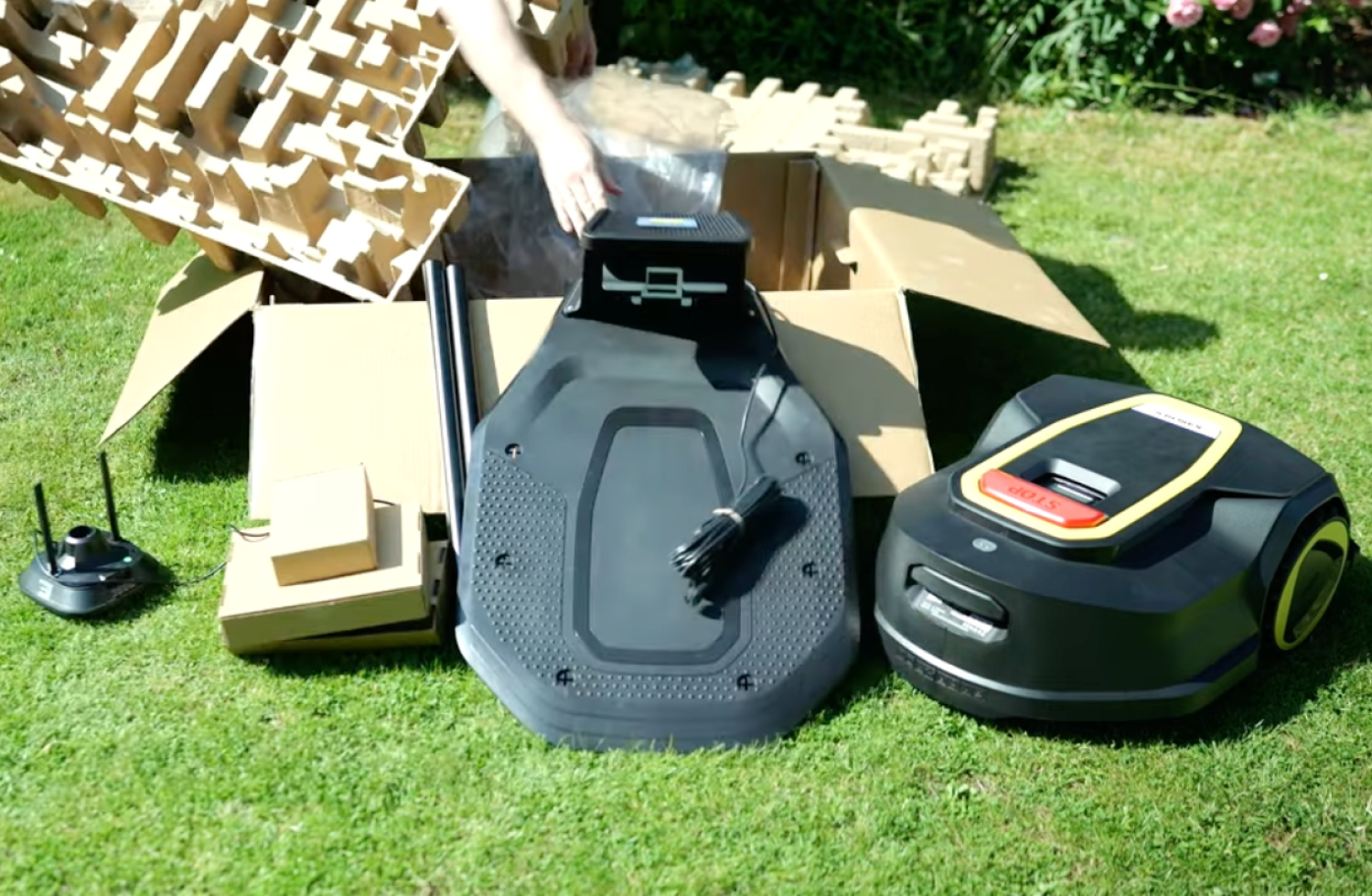

LIEFERUMFANG | Was ist im Paket enthalten?
Der Lieferumfang des Kärcher RCX 6 fällt umfangreich aus. Neben dem Mähroboter selbst liegen dem Paket drei kleinere Zubehörpakete bei, in denen sich unter anderem Erdnägel und mehrere Netzteile befinden. Ebenfalls enthalten sind die RTK-Antenne samt zugehörigem Gestänge sowie die Ladestation, mit der die Installation im Garten beginnt.

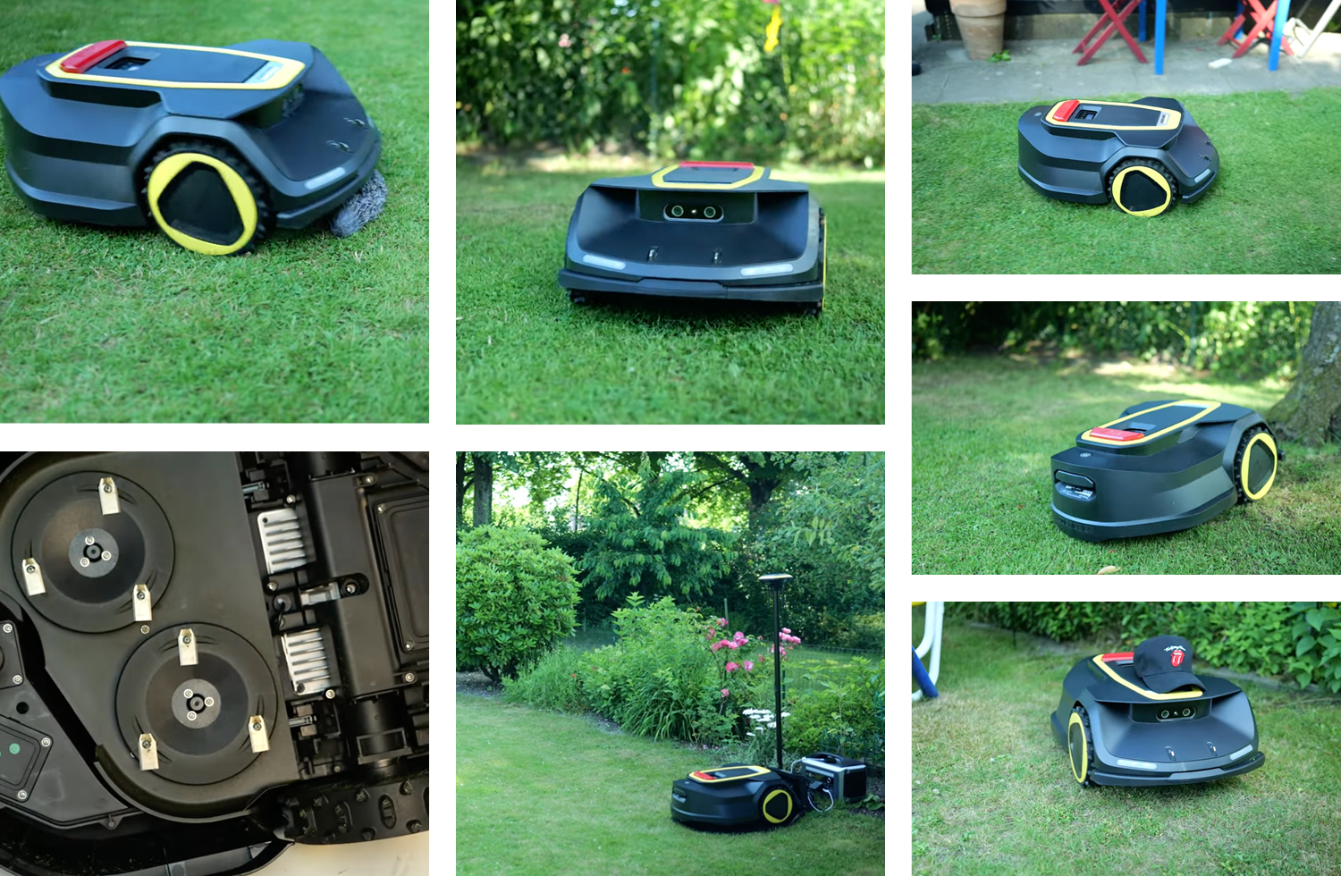

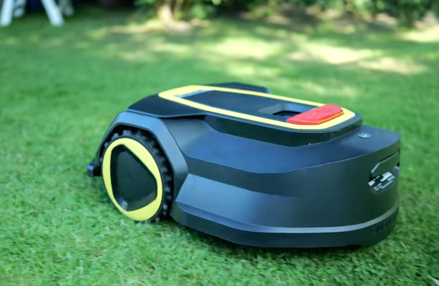

DESIGN & QUALITÄT | So tritt der Kärcher RCX 6 auf
Schon auf den ersten Blick setzt der RCX 6 auf die typischen Kärcher-Designelemente in Gelb. Insgesamt wirkt das Gerät solide verarbeitet, und auch von der Qualität her macht es im Test einen ordentlichen Eindruck.
Kärcher RCX 6 | Design
Front, Seite, Heck
An der Front fallen zunächst zwei kameraähnliche Aussparungen auf, die wie zwei Augen wirken. Dahinter verbergen sich die Kameras zur Navigation und Hinderniserkennung, die der RCX 6 sowohl zur Objekterkennung als auch zur Unterstützung der Navigation nutzt. Zusätzlich sind vorn LEDs verbaut, die theoretisch auch einen Nachteinsatz ermöglichen würden, den wir aus Tierschutzgründen aber nicht empfehlen. Seitlich verfügt der RCX 6 über große Räder mit kräftigem Hartgummiprofil, die ebenfalls im charakteristischen Kärcher-Gelb gehalten sind. Außerdem sitzen an der Seite ein Regensensor, eine große Stopptaste sowie ein leicht versenktes Display. Über vier Tasten lässt sich das Gerät direkt am Roboter manuell steuern und einstellen. An der Front befindet sich zudem ein Bumper, der das Gerät bei Kontakt mit Hindernissen schützt.
Unterseite
Unter dem Gerät sitzen zwei Mähteller statt nur eines, wie es bei den meisten Mährobotern üblich ist. Das sorgt für eine größere Schnittbreite und macht den RCX 6 zu einem Gerät, das laut Hersteller bis zu 3.000 m² Rasenfläche bewältigen soll, also klar für größere Gärten oder Grundstücke ausgelegt ist. Vorne sitzt zusätzlich ein einzelnes Rad mit besonders großem Profil, das speziell für das Wenden auf der Stelle zuständig ist. Der Akku ist unter einer Abdeckung am Heck des Roboters verbaut.
Kärcher RCX 6 | Unterseite

AUFBAU | RTK-Antenne statt Begrenzungsdraht

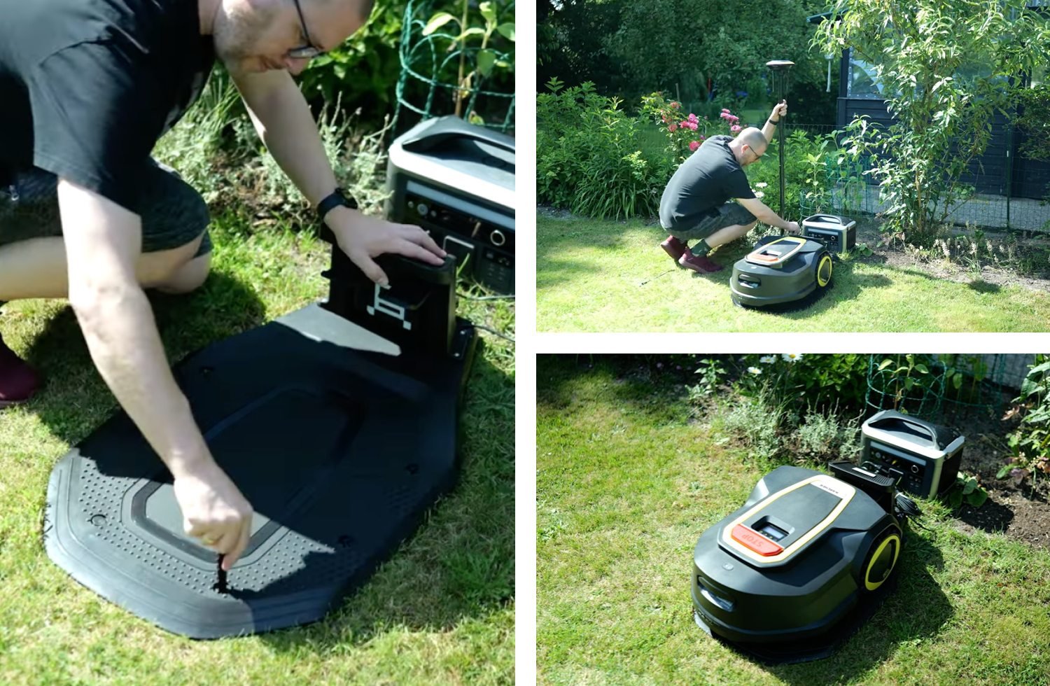

Der Aufbau des Kärcher RCX 6 beginnt im Garten mit der Ladestation, die ganz unten im Lieferkarton liegt. Bevor es jedoch an die eigentliche Installation geht, muss zunächst ein passender Standort für die RTK-Antenne gefunden werden.
Kärcher RCX 6 | Aufbau
RTK-Modul
Bei der Platzierung der RTK-Antenne ist freie Sicht nach oben entscheidend. Die Antenne darf also weder direkt an der Hauswand noch unter einem Baum stehen, sondern braucht ausreichend Platz, damit das RTK-Signal ungestört empfangen werden kann. Das Gleiche gilt im Grunde auch für die Ladestation selbst, da der Roboter frei und ungehindert ein- und ausfahren muss. Im Test wurde die Station zunächst mit den mitgelieferten Erdnägeln im Boden verankert, die einfach in die Erde gedrückt werden und nicht verschraubt werden müssen. Anschließend wurde der Mähroboter direkt zum Laden in die Station gesetzt. Die RTK-Antenne selbst besitzt einen kleinen Standfuß, in den die Gestänge-Elemente eingeschraubt werden. Danach wird der Antennenkopf aufgesetzt und der gesamte Standfuß zusätzlich mit u-förmigen Erdnägeln am Boden fixiert. Insgesamt verlief dieser Aufbau im Test schnell und unkompliziert.

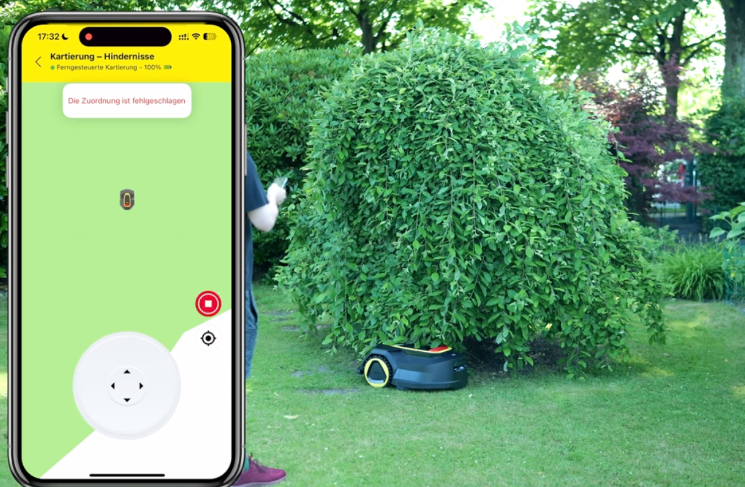

Kartierung & Zonen
Das Kartieren selbst funktioniert über einen kleinen Joystick in der App, mit dem man den Roboter entlang der gewünschten Rasengrenzen steuert. Die Steuerung reagierte im Test sehr zuverlässig und ließ sich angenehm bedienen, obwohl der RCX 6 ein vergleichsweise großes Gerät ist. Alternativ bietet die App auch einen KI-Modus, bei dem der Roboter den Garten eigenständig abfährt und die Grenzen automatisch erkennt. Im Test wurde diese Funktion bewusst nicht genutzt, da sie sich eher für sehr einfache und übersichtliche Gärten anbietet. Bei komplizierteren Grundstücken empfiehlt sich die manuelle Kartierung. Um Bereiche gezielt auszuschließen, fährt man einmal um das jeweilige Hindernis herum und legt so eine Sperrzone an, was im Test exemplarisch an einem freistehenden Busch demonstriert wurde. Zusätzlich lassen sich mehrere Mähzonen anlegen und über Verbindungspfade miteinander verknüpfen.

Manuelle Kartierung Joystick-Steuerung entlang der gewünschten Rasengrenzen
KI-Modus Automatische Kartierung durch eigenständiges Abfahren des Gartens
Sperrzonen Einmaliges Umfahren eines Hindernisses legt den Ausschlussbereich fest
Mehrere Zonen Verschiedene Mähzonen anlegbar und über Verbindungspfade verknüpfbar

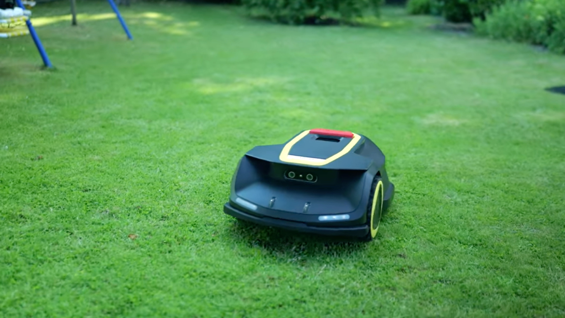

MÄHVORGANG & NAVIGATION | Genaue Bahnen mit kleinen Eigenheiten

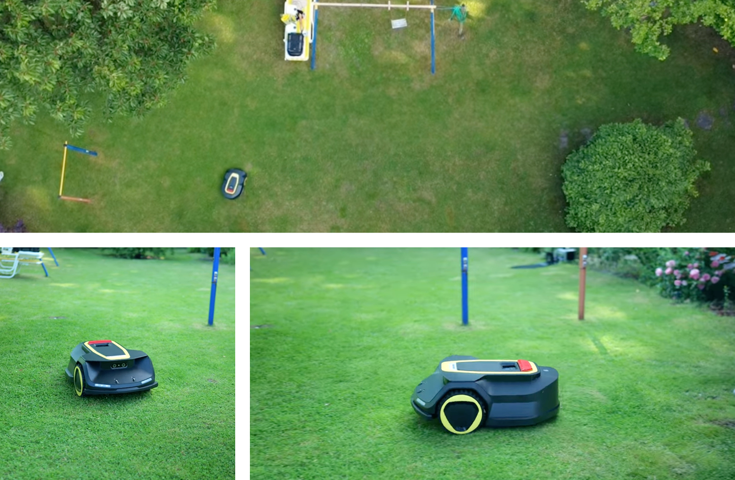

Für den eigentlichen Mähvorgang wurde die Mährichtung zunächst so eingestellt, dass der RCX 6 in langen, geraden Bahnen der Länge nach durch den Garten fährt.
Mährichtung & Bahnführung
Statt der eingestellten geraden Richtung hat sich der Mähroboter im Test jedoch zunächst immer wieder für eine schräge Fahrweise entschieden, unabhängig davon, welche Einstellung in der App vorgenommen wurde. Davon abgesehen sind die gefahrenen Bahnen aus der Luftaufnahme sehr ordentlich zu erkennen: Der RCX 6 fährt lang gezogene, smarte Bahnen und folgt diesen erkennbar akkurat. Dieser Eindruck hat im Test schon früh positiv überzeugt. Im weiteren Verlauf der Mähfahrt ist außerdem aufgefallen, dass der Roboter an manchen Stellen mitten in einer Bahn wendet, obwohl die Bahn augenscheinlich noch nicht zu Ende war. Woran das genau liegt, lässt sich aus dem Test nicht eindeutig beantworten. Am Ende wurden jedoch alle Bereiche der Fläche zuverlässig abgefahren, auch wenn dieses Verhalten an einzelnen Stellen etwas ungewöhnlich wirkte.

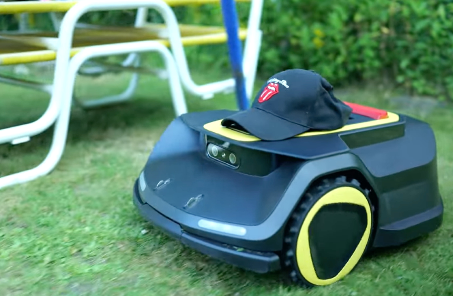

HINDERNISSE | Gute Erkennung mit einem Ausreißer
Für die Hinderniserkennung setzt der Kärcher RCX 6 auf seine beiden Frontkameras in Kombination mit dem Bumper an der Vorderseite. Im Testgarten standen dafür unter anderem Spielgeräte wie Schaukeln, Klettergerüste und weiteres Kinderspielzeug.
RCX6 | Hindernisse

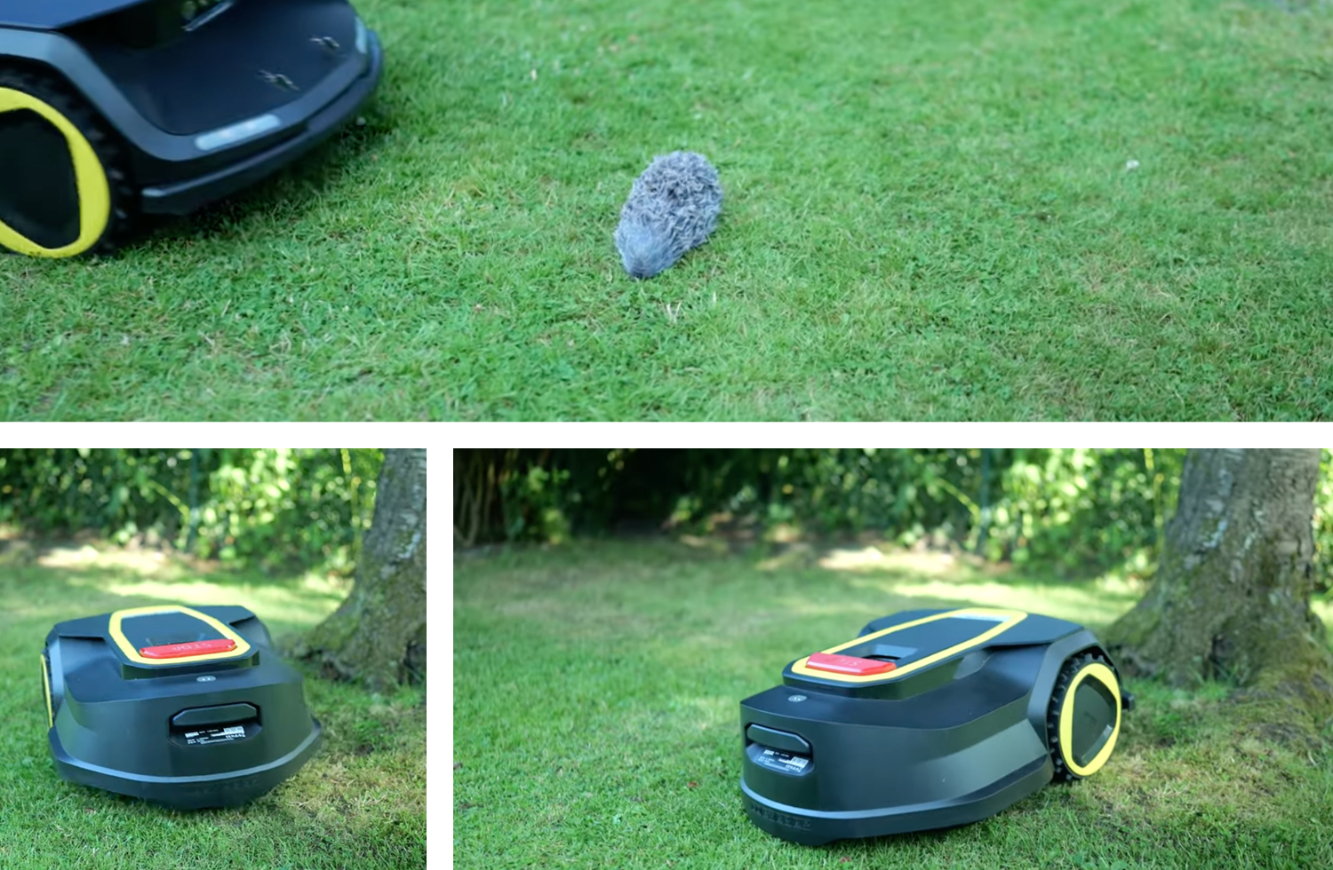

Igeltest
Mit den physischen Hindernissen im Garten ist der RCX 6 im Test gut zurechtgekommen. Schaukeln, Klettergerüste und ähnliche Spielgeräte hat der Roboter zuverlässig erkannt und ist gegen keines davon gefahren. Beim Igeltest, der mit zwei unterschiedlichen Igel-Attrappen durchgeführt wurde, zeigte sich zunächst ebenfalls ein gutes Bild. Bei einer Überfahrt hat der RCX 6 eine der Attrappen jedoch mit voller Wucht touchiert und ihr den zweiten Fuß abgetrennt, nachdem diese bereits in einem früheren Test einen Fuß verloren hatte. Dieser eine Vorfall hat im Test zu einem Punktabzug bei der Hinderniserkennung geführt.
Nachtbetrieb
„Auch wenn der RCX 6 über LEDs verfügt, sollte er nicht nachts betrieben werden. Kärcher weist in der Anleitung darauf hin, dass der Mähroboter bei Dunkelheit Hindernisse nicht zuverlässig erkennen und ausweichen kann. Aus Tierschutzgründen empfehlen wir den Betrieb ohnehin nur tagsüberr Mehr Hintergründe zur Kameratechnik bei Mährobotern findest du in unserem Ratgeber zu Mährobotern mit Kamera.
