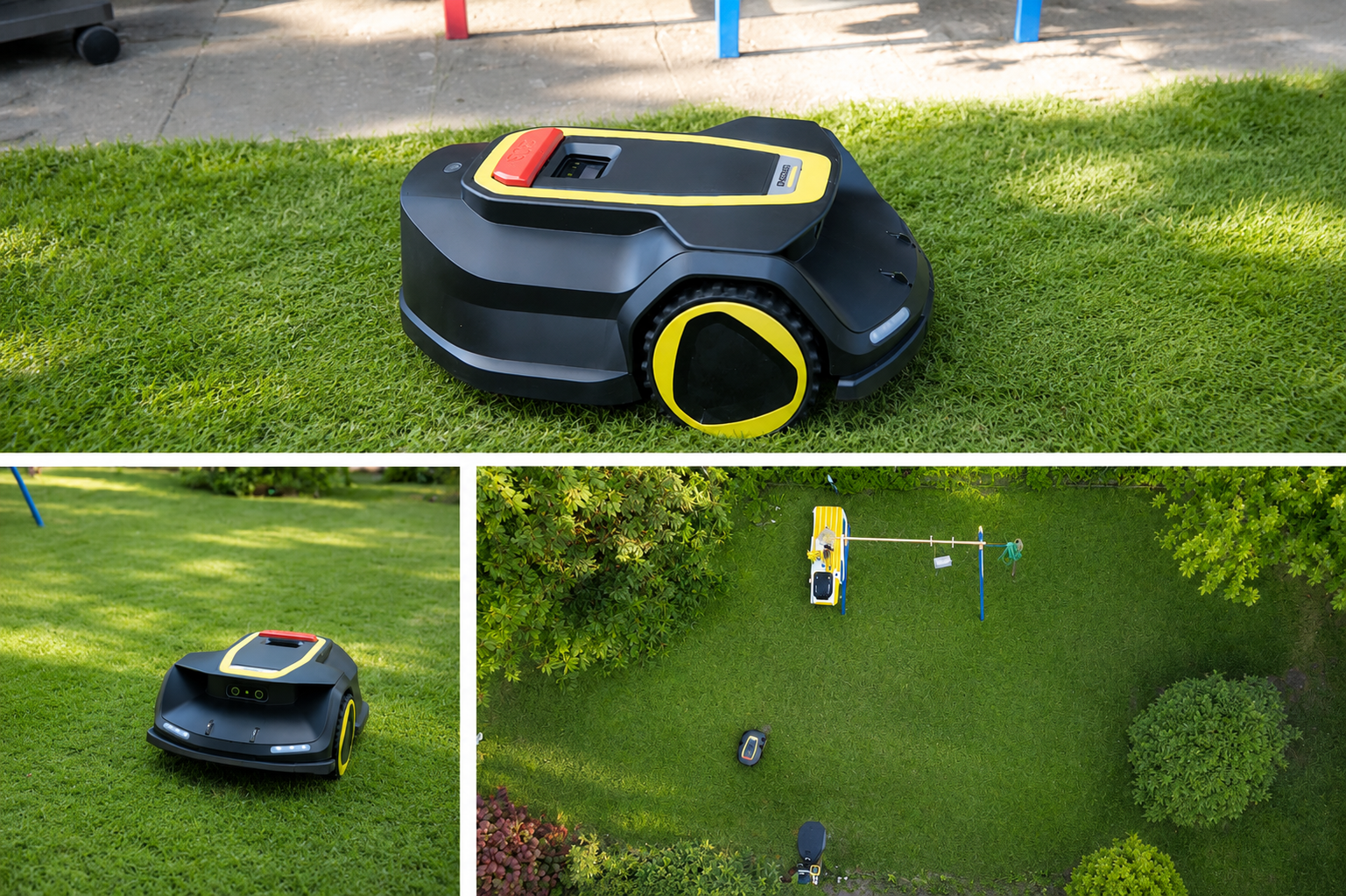

TEST | Kompakter Allrad-Mähroboter mit RTK und KI-Kamera
Mit der RCX-Serie ist Kärcher erst seit der Gartensaison 2025 im Markt der kabellosen Mähroboter aktiv. Der RCX 4 ordnet sich dabei unterhalb des Kärcher RCX 6 ein und deckt mit bis zu 1.500 m² genau die Hälfte der Fläche des Topmodells ab. Für diesen Variantentest haben wir die technischen Daten und den Lieferumfang direkt beim Hersteller abgeglichen. Die mit „Abweichende Variante“ gekennzeichneten Fotos zeigen das Standardmodell, den Kärcher RCX 6. In diesen Bereichen unterscheidet sich der RCX 4 optisch oder technisch. Alle übrigen Bilder zeigen Ansichten der Kärcher Outdoor Robots App, die bei beiden Modellen identisch ist. Wie sich das kleinere Mähdeck und die geringere Reichweite im Alltag auswirken, ordnen wir unter anderem im Abschnitt Steigung ein.

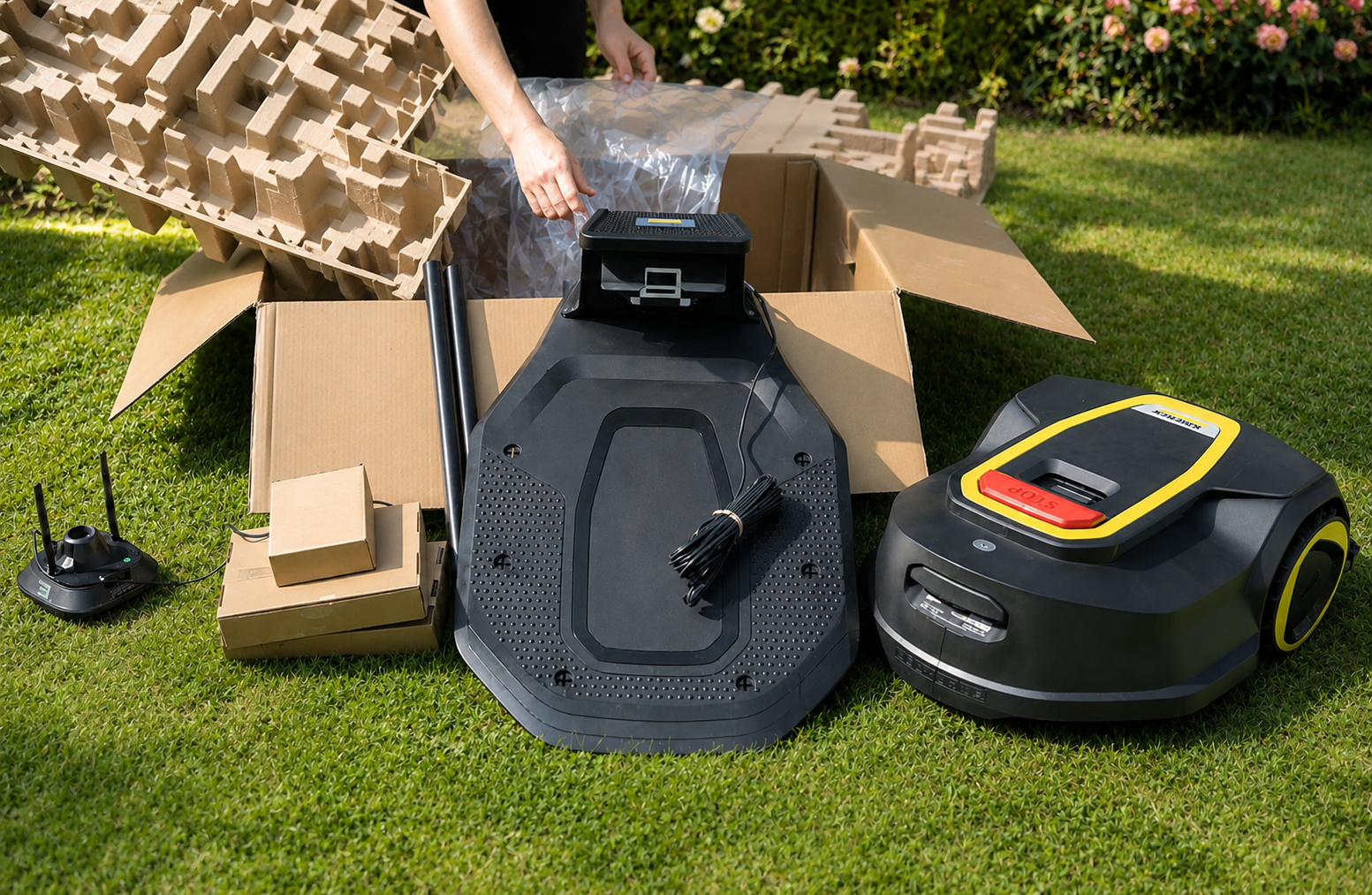

LIEFERUMFANG | Was ist im Paket enthalten?
Der Lieferumfang des Kärcher RCX 4 ist nach unserem Abgleich mit den Herstellerangaben klar strukturiert. Neben dem Mähroboter selbst gehören die Ladestation und die RTK-Antenne zum Paket. Für die Fixierung liegen acht Erdnägel für die Ladestation sowie vier Erdnägel und vier Schrauben für die RTK-Antenne bei. Ergänzt wird das Ganze durch ein Set aus Mähklingen und Schrauben mit neun Teilen. Weil dieser Umfang von dem des RCX 6 abweicht, haben wir ihn nicht aus dem Basistest übernommen, sondern einzeln geprüft.

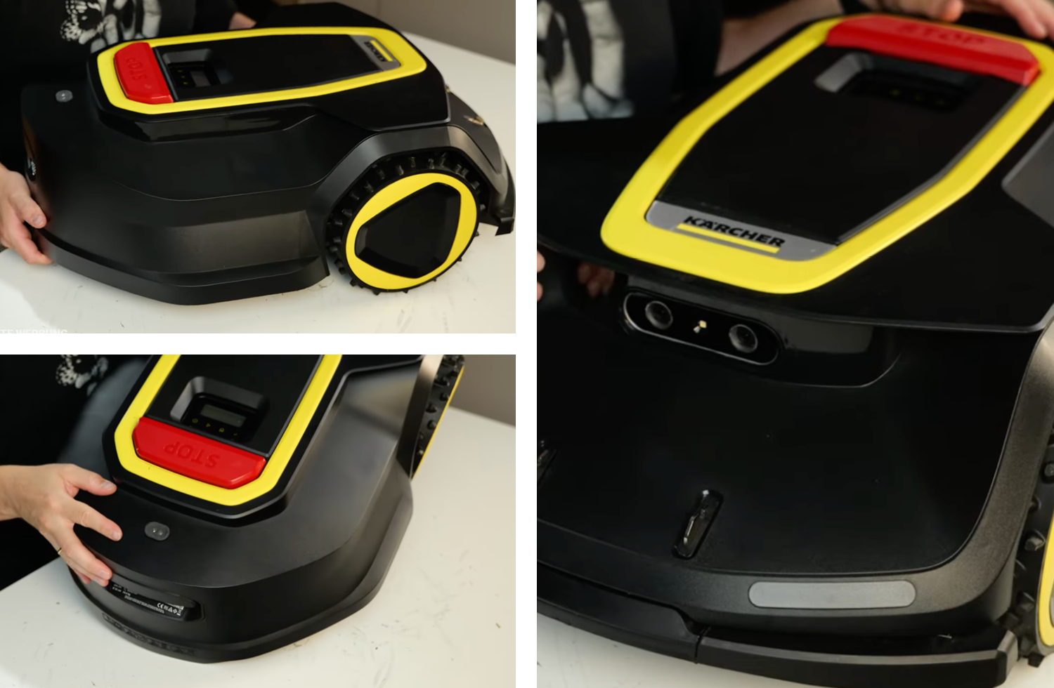

DESIGN & QUALITÄT | So tritt der Kärcher RCX 4 auf

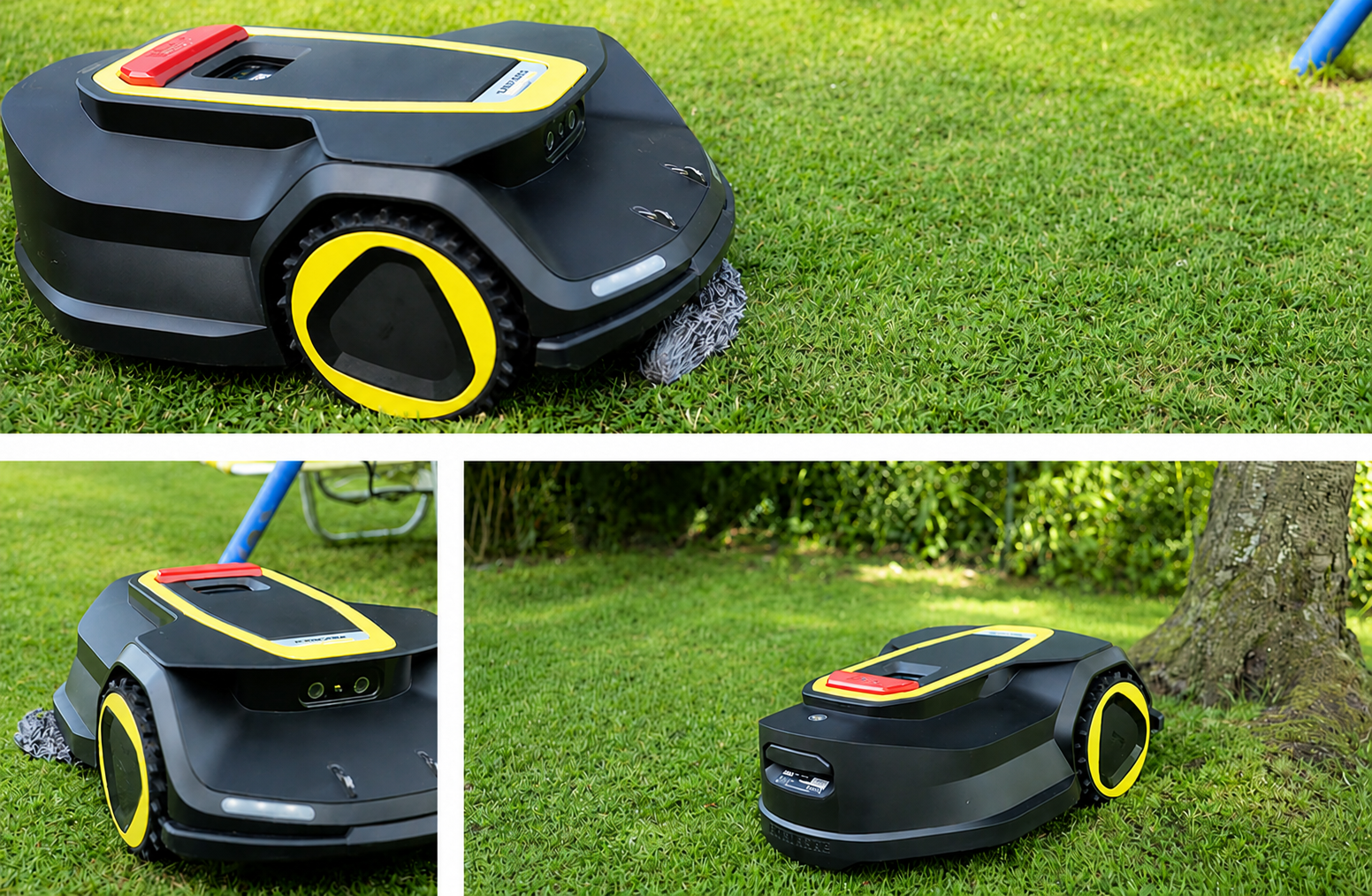

Der RCX 4 bleibt dem Look der RCX-Serie treu, fällt aber kompakter aus als das Topmodell. Mit Maßen von 68 x 42 x 27,5 cm und einem Gewicht von 12,4 kg ist er handlicher als der RCX 6. Im Datenblatt führt Kärcher das Modell in Schwarz, hier weicht die Optik also vom gelb betonten Auftritt des Basismodells ab. Ein eigenes Qualitätsurteil aus unserem Praxistest reichen wir nach, sobald der RCX 4 bei uns vor Ort steht.
Kärcher RCX 4 | Design & Qualität

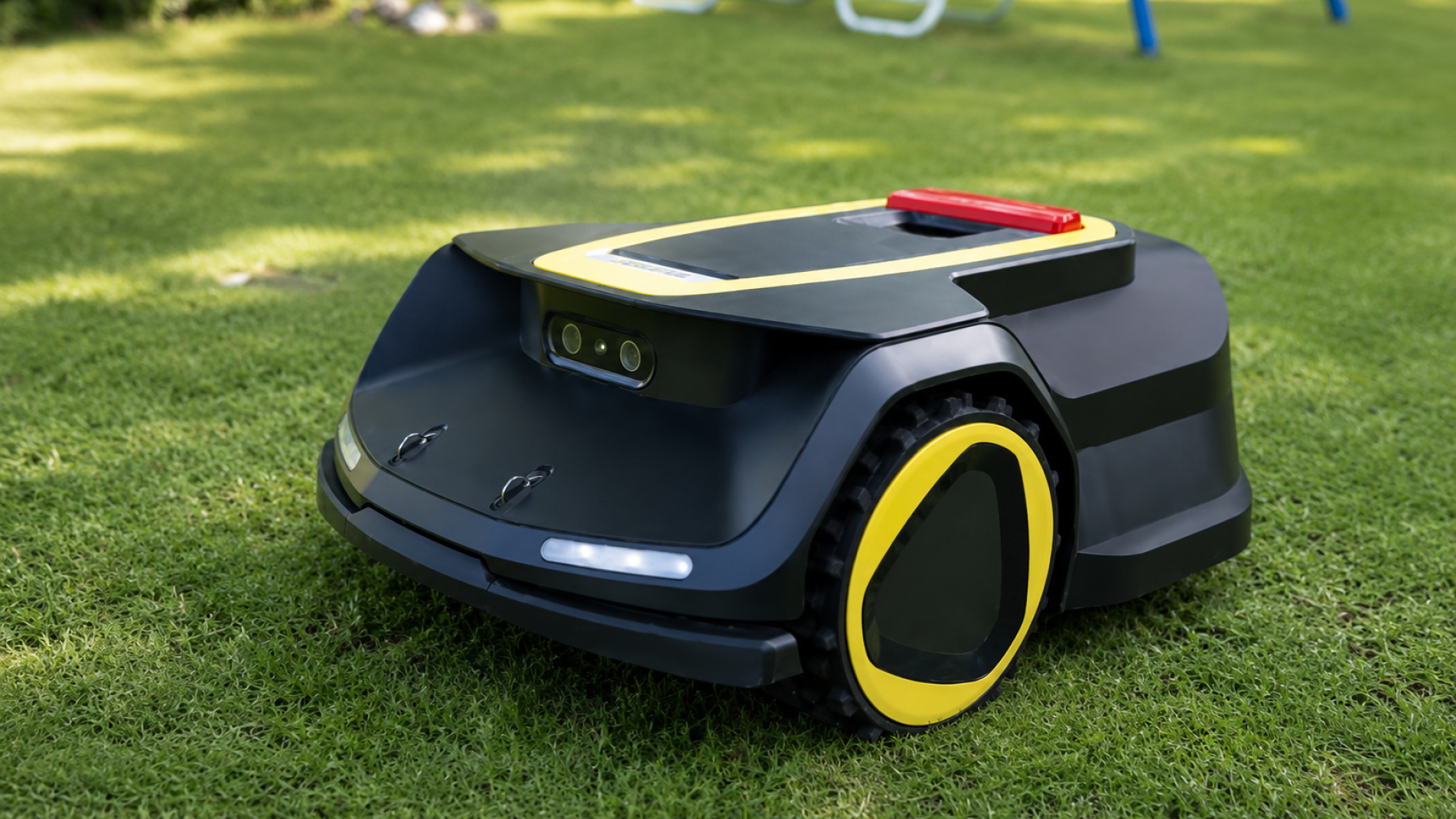

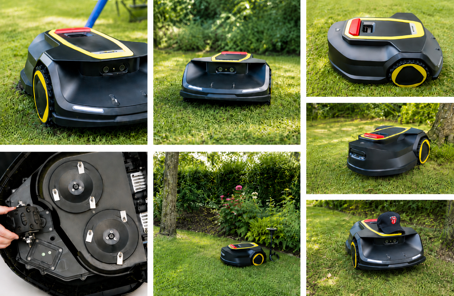

Front, Seite, Heck
An der Front sitzt die 3D-Stereo-KI-Kamera, die sowohl bei der Navigation als auch bei der Hinderniserkennung hilft. Seitlich trägt der RCX 4 einen Tragegriff für den einfachen Transport sowie ein LCD-Display, über das sich die Grundeinstellungen direkt am Gerät ablesen und ändern lassen. Ein Stoßsensor an der Vorderseite schützt das Gehäuse beim Kontakt mit Hindernissen.
Kärcher RCX 4 | Front, Seite, Heck

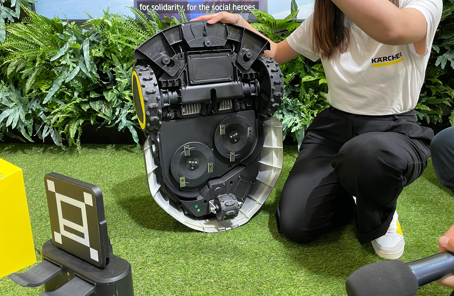

Unterseite
Hier zeigt sich der wichtigste technische Unterschied zum RCX 6. Statt zwei Mähtellern sitzt beim RCX 4 ein einzelnes, schwimmendes Mähdeck mit drei freischwingenden Klingen. Daraus ergibt sich eine Schnittbreite von 22 cm, die deutlich schmaler ausfällt als die 35 cm des Topmodells und die auf die kompaktere Zielfläche von 1.500 m² zugeschnitten ist. Angetrieben wird der Roboter über drei Räder, unterstützt von einem 360° flexiblen Hinterrad für rasenschonende Drehungen.
Kärcher RCX 4 | Unterseite

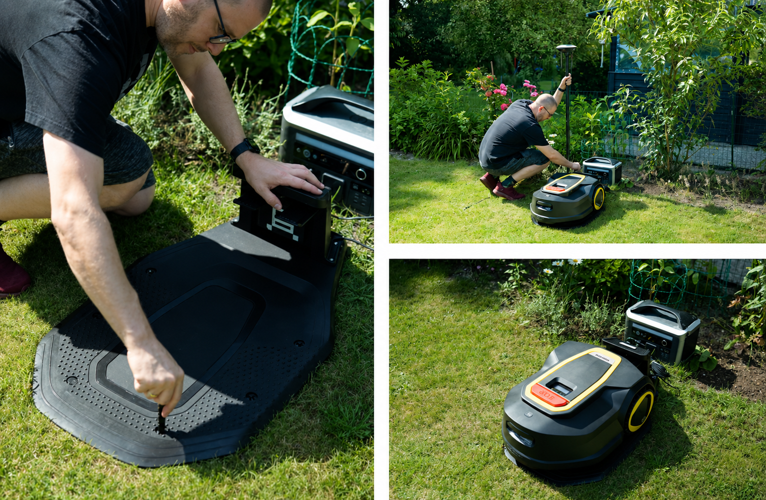

AUFBAU | RTK-Antenne statt Begrenzungsdraht
Wie beim Topmodell beginnt die Installation des RCX 4 mit der Ladestation und der Suche nach einem geeigneten Standort für die RTK-Antenne. Da beide Modelle auf dasselbe RTK-Prinzip setzen, gilt hier der gleiche Grundsatz wie beim RCX 6. Mehr Hintergrund zur Technik findest du in unserem Ratgeber zu Mährobotern mit RTK.

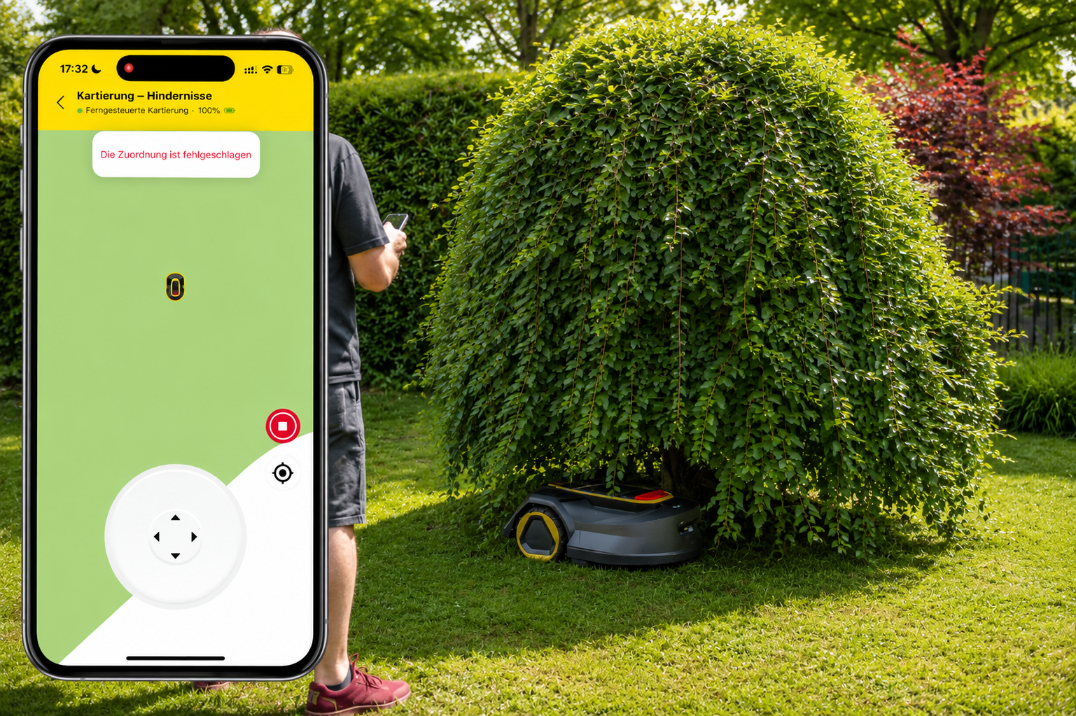

Kartierung & Zonen
Die Kartierung erfolgt beim RCX 4 wahlweise über die direkte Fernsteuerung in der App oder über die KI-Oberflächenerkennung, bei der die 3D-Stereokamera Rasen und Stein unterscheidet und die Fläche selbst erfasst. Für verwinkelte Gärten empfehlen wir die manuelle Variante. Bereiche lassen sich als No-Go-Zonen ausschließen, und mehrere Mähzonen können über Korridore miteinander verbunden werden. Die schmalste Korridorbreite gibt Kärcher mit 80 cm an.

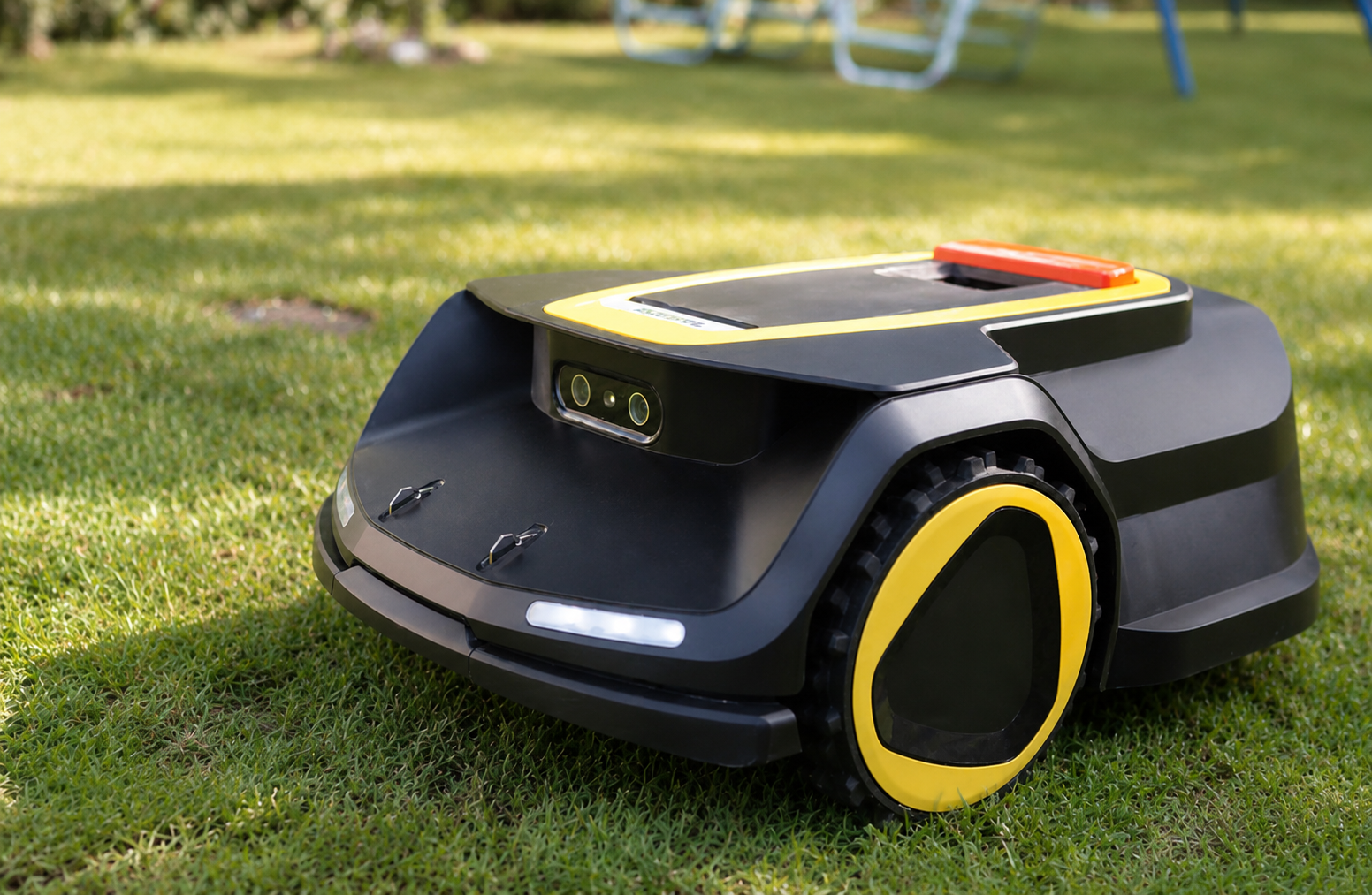

HINDERNISSE | Erkennung per KI-Kamera und Bumper
Für die Hinderniserkennung kombiniert der RCX 4 seine 3D-Stereo-KI-Kamera mit einem Stoßsensor an der Front. Laut Kärcher erkennt die Kamera Objekte und Lebewesen, nähert sich Bäumen oder Büschen an und hält bei Tieren wie Igeln bewusst Abstand.

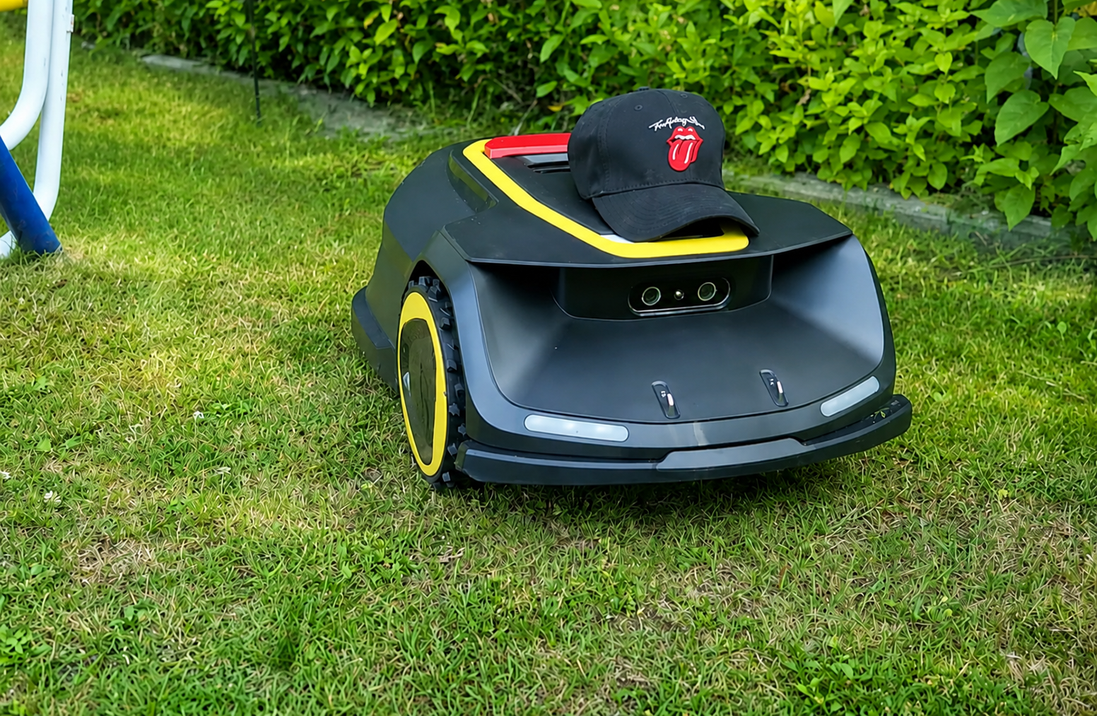

Igeltest
Ob die Hinderniserkennung des RCX 4 in der Praxis zuverlässig arbeitet, prüfen wir mit unserem üblichen Testaufbau, sobald das Gerät bei uns ist. Ein Ergebnis aus dem RCX-6-Test lässt sich hier nicht einfach übertragen, da es sich um ein anderes Gerät mit eigenem Kamera- und Fahrverhalten handelt. Unsere eigenen Beobachtungen zum Igeltest reichen wir deshalb nach.

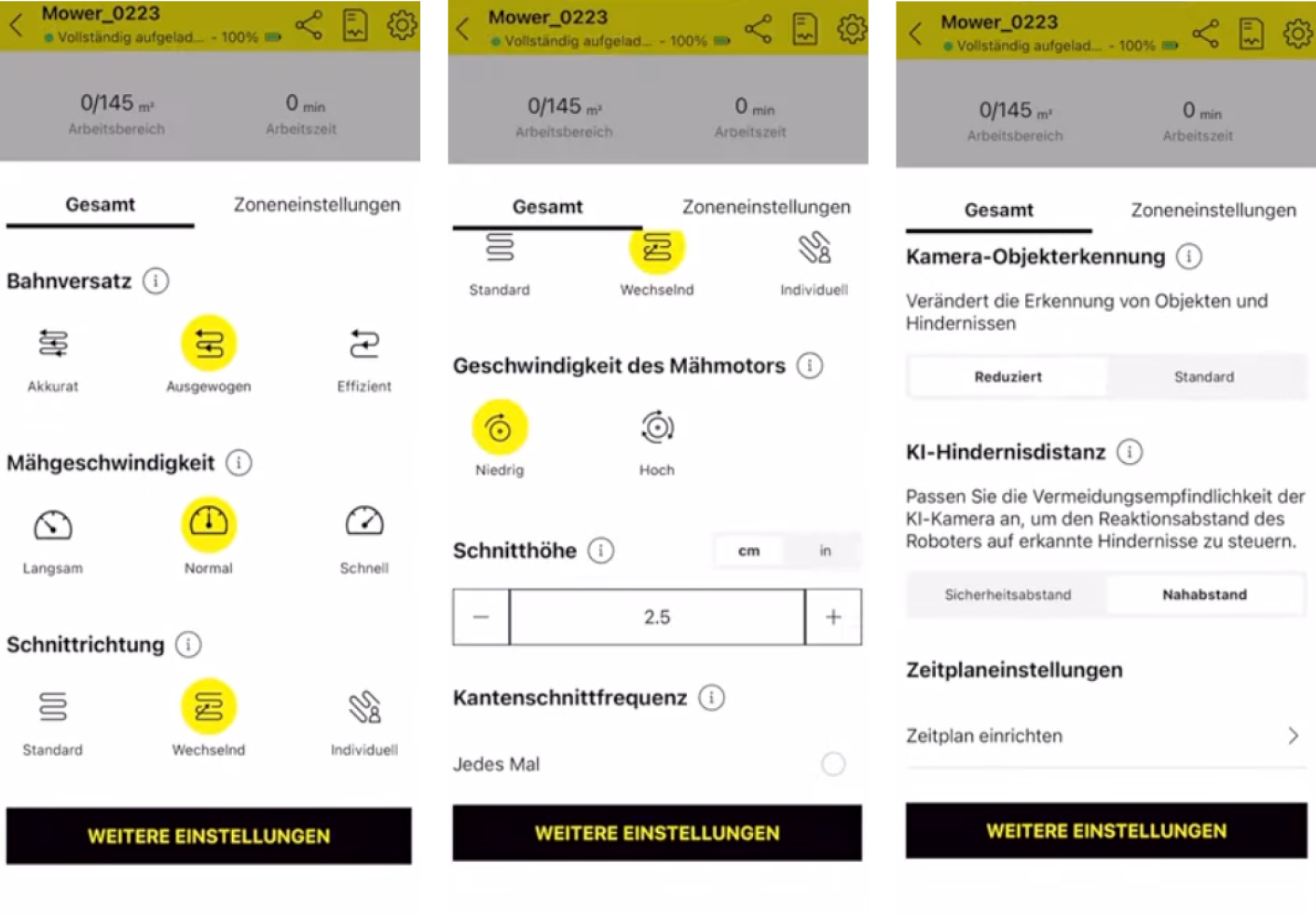

Mäheinstellungen
Neben der Kartierung bietet die App mehrere Einstellungen für den laufenden Betrieb. Dazu zählen individuelle Zeitpläne, mit denen der RCX 4 selbstständig zu festgelegten Zeiten startet, sowie Vorgaben für Bahnwinkel und Geschwindigkeit.
Zeitplan Individuell festlegbare Mähzeiten
Bahnwinkel & Überlappung Richtung und Abstand der Mähbahnen innerhalb der Zone einstellbar
Mähgeschwindigkeit Anpassbare Geschwindigkeit während des Mähvorgangs
Regenverzögerung Pause bei Nässe, in der App individuell anpassbar
