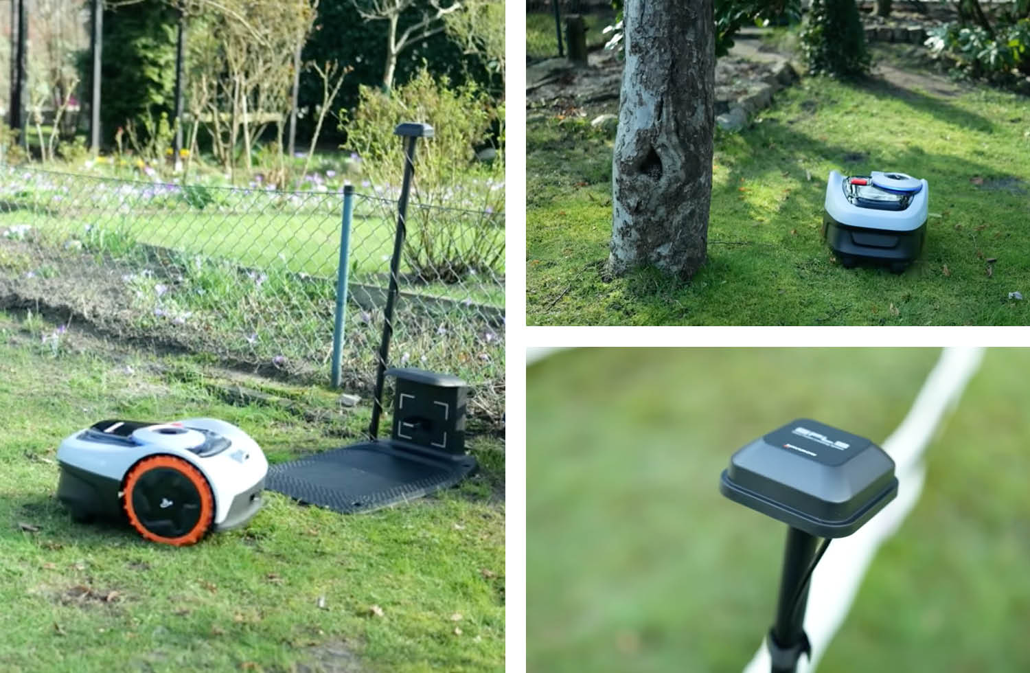

Der Segway Navimow i105E zeigt gut, dass RTK bei modernen Mährobotern oft mit weiterer Sensorik kombiniert wird. Unseren ausführlichen Test gibt es hier zu sehen.

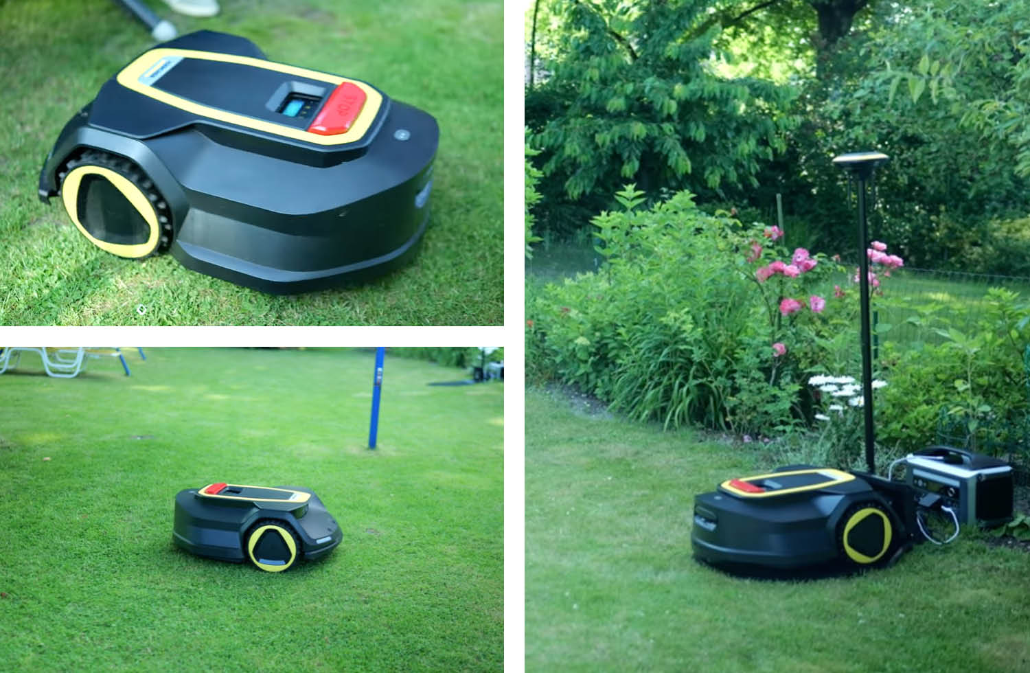

Ganz grob braucht es dafür mehr als nur den Mähroboter selbst. Ein RTK-System arbeitet mit Satellitensignalen und einer zusätzlichen Korrekturquelle. Je nach Modell kann das eine eigene RTK-Antenne, eine Basisstation oder ein Network-RTK-Dienst sein. Genau deshalb steht bei RTK-Mährobotern oft noch eine Antenne irgendwo im Garten oder am Haus. Für dich in der Praxis heißt das: Der Roboter navigiert nicht einfach nur per GPS, sondern bekommt laufend verbesserte Positionsdaten. Dadurch weiß er ziemlich genau, wo er sich gerade befindet. Moderne Systeme können damit sogar virtuelle Sperrzonen, Mähbereiche oder temporäre No-Go-Zonen sehr präzise umsetzen.

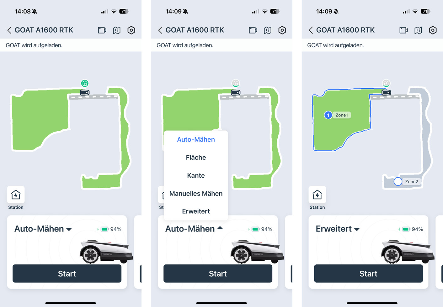

Wie das in der Praxis aussieht, zeigt der ECOVACS GOAT A1600 RTK. Das Modell arbeitet nicht nur mit Satellitensignalen, sondern braucht zusätzlich ein RTK-Modul, damit die Navigation im Garten präzise funktioniert
