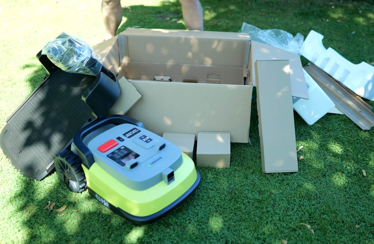

LIEFERUMFANG | Das ist dabei
Im Lieferumfang des UBHOME M10 ist alles Notwendige enthalten: Eine Kurzanleitung und eine ausführliche Bedienungsanleitung, der betriebsfertige Mähroboter sowie Zubehör wie das Ladekabel und die Erdnägel. Dazu kommt die Basisstation, die für die RTK-Navigation unverzichtbar ist. Damit kannst du den Mähroboter direkt in Betrieb nehmen und mit der Einrichtung starten.
Der Lieferumfang des UBHOME M10

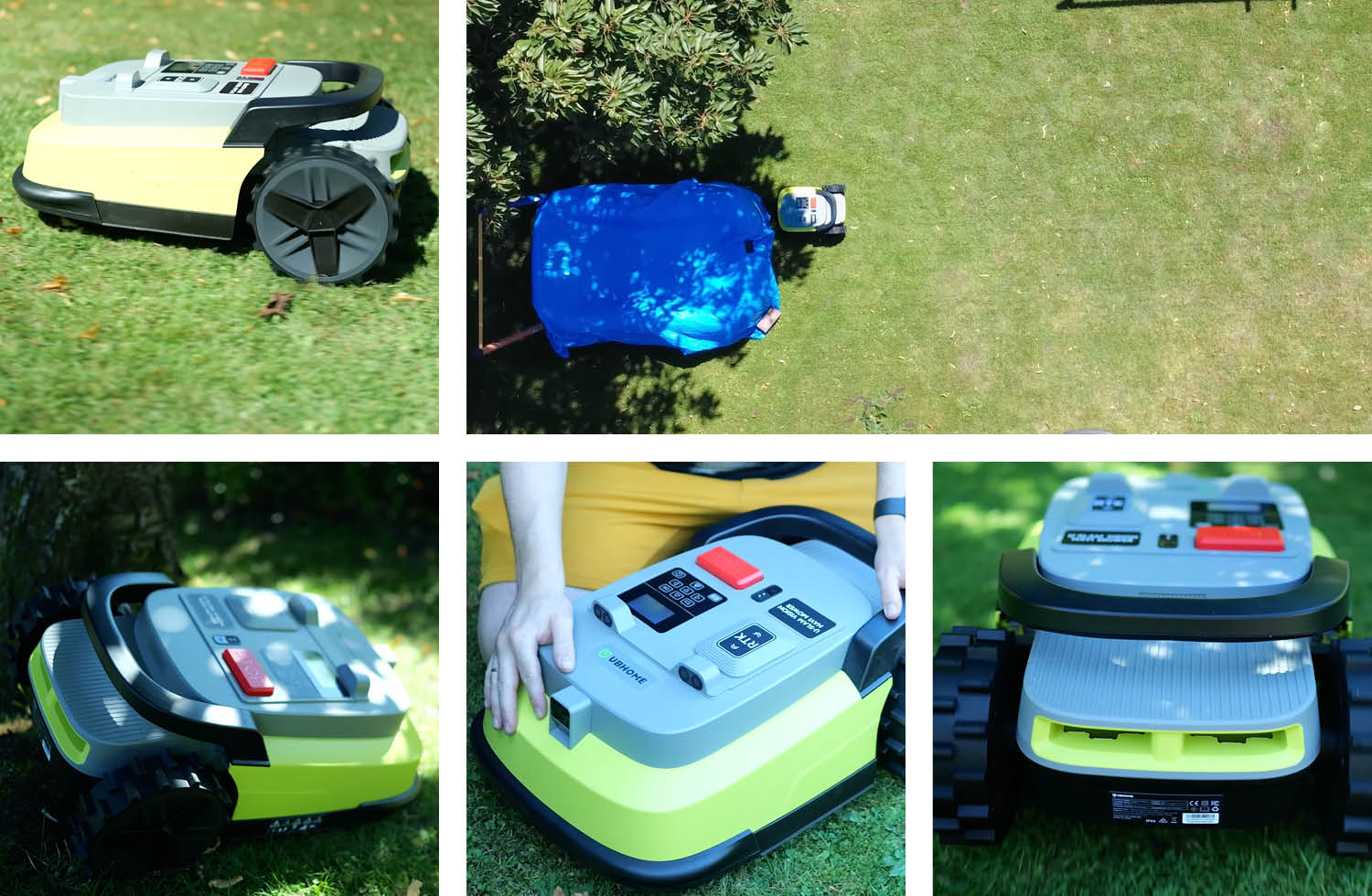

DESIGN & QUALITÄT | So sieht der UBHOME M10 aus
Der UBHOME M10 zeigt sich in einem Mix aus Grün, Grau und Schwarz. Dabei fallen die grünen Elemente an Front und Seiten besonders auf. Qualitativ wirkt das Gerät deutlich hochwertiger, als der Preis zunächst vermuten lässt. Kein Kunststoff knarzt, keine Spaltmaße wirken billig – das ist in dieser Preisklasse keine Selbstverständlichkeit.
Design und Qualität des UBHOME M10

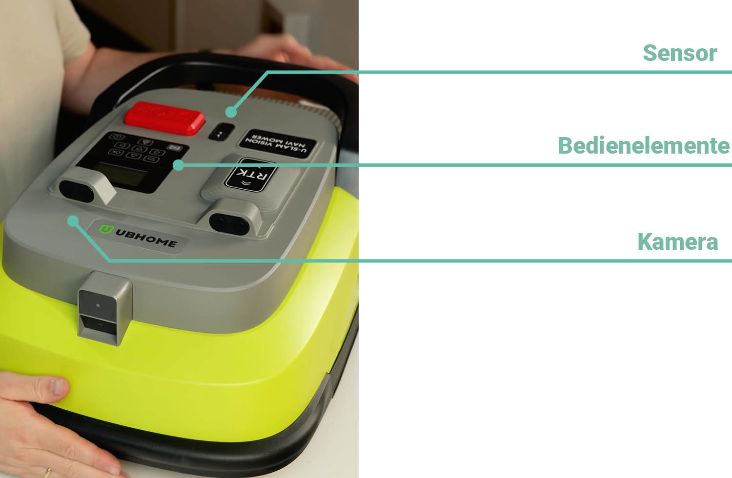

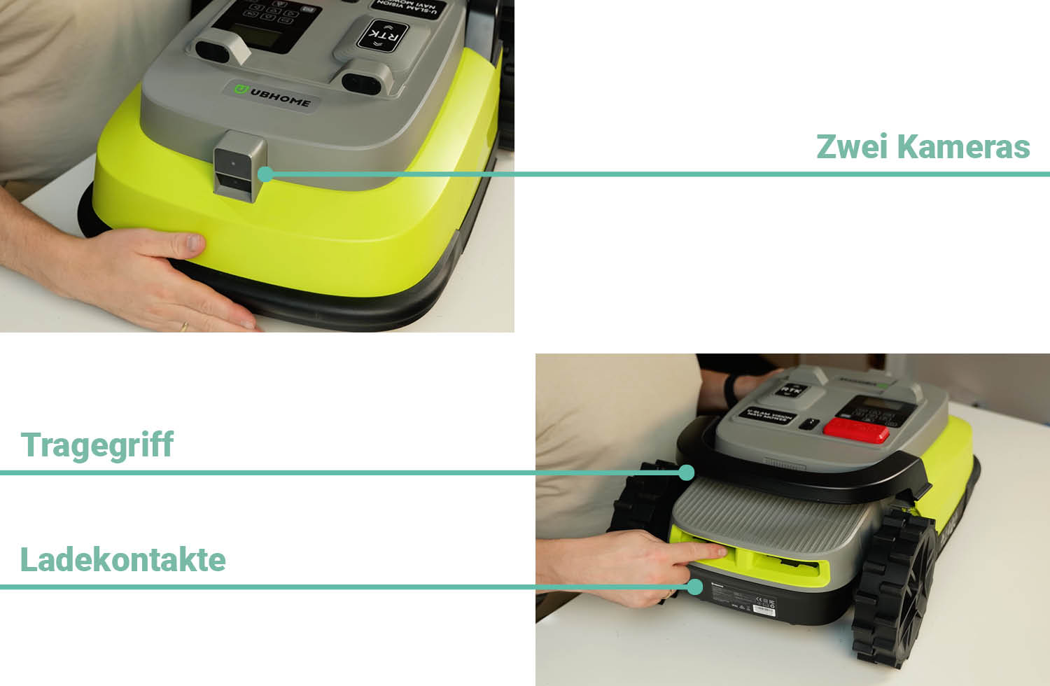

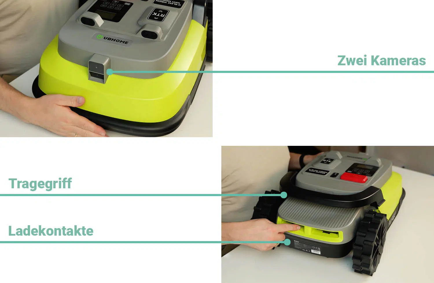

Oberseite | RTK-Antenne und Regensensor
Auf der Oberseite fallen zunächst zwei nach vorne gerichtete Kameras auf. Daneben sind der RTK-Empfänger und ein Regensensor untergebracht. Ein großer roter Stopp-Knopf ist für Gefahrensituationen vorgesehen. Außerdem gibt es direkt am Gerät weitere Bedienknöpfe für grundlegende Einstellungen ohne App.
Die Oberseite des Mähroboters

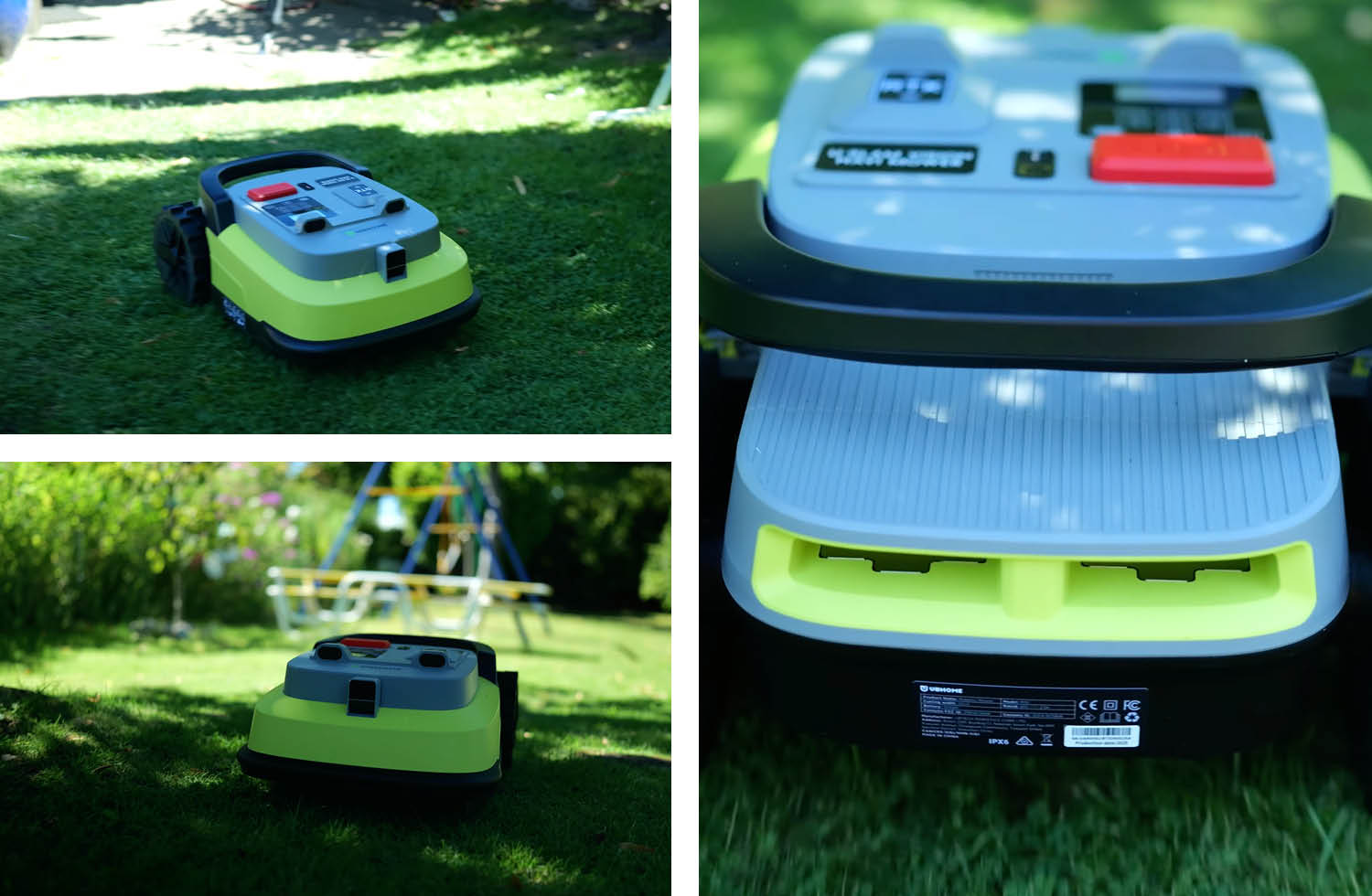

Front, Seite und Heck | Kameras und Ultraschallerkennung
An der Front sitzen zwei weitere Kameras – eine frontale und eine leicht nach unten gerichtete. Dazu kommt ein Bumper sowie eine Ultraschallerkennung für Hindernisse. Das Heck trägt die Ladekontakte für die Station sowie einen praktischen Tragegriff. Die Räder sind hart und ohne Spikes, was auf gut gemähten und relativ ebenen Rasen ausgelegt ist.
Front und Rückseite des UBHOME M10

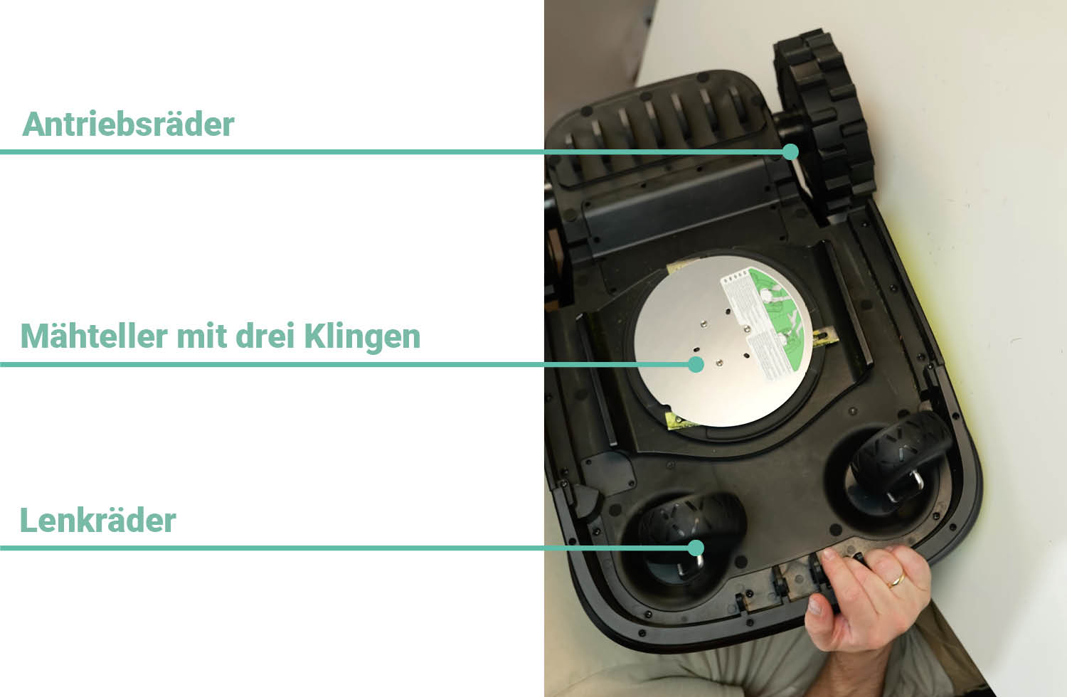

Unterseite | Drei Klingen mit Abdeckung
Auf der Unterseite befinden sich zwei Lenkräder, die eine Drehung auf der Stelle ermöglichen. Die Klingen sind durch eine Abdeckung geschützt. Darunter arbeiten insgesamt drei Klingen, die sich durch Fliehkraft beim Mähen ausfahren. Der gemessene Abstand zum Rand beträgt rund 8 cm.
Die Unterseite des UBHOME M10

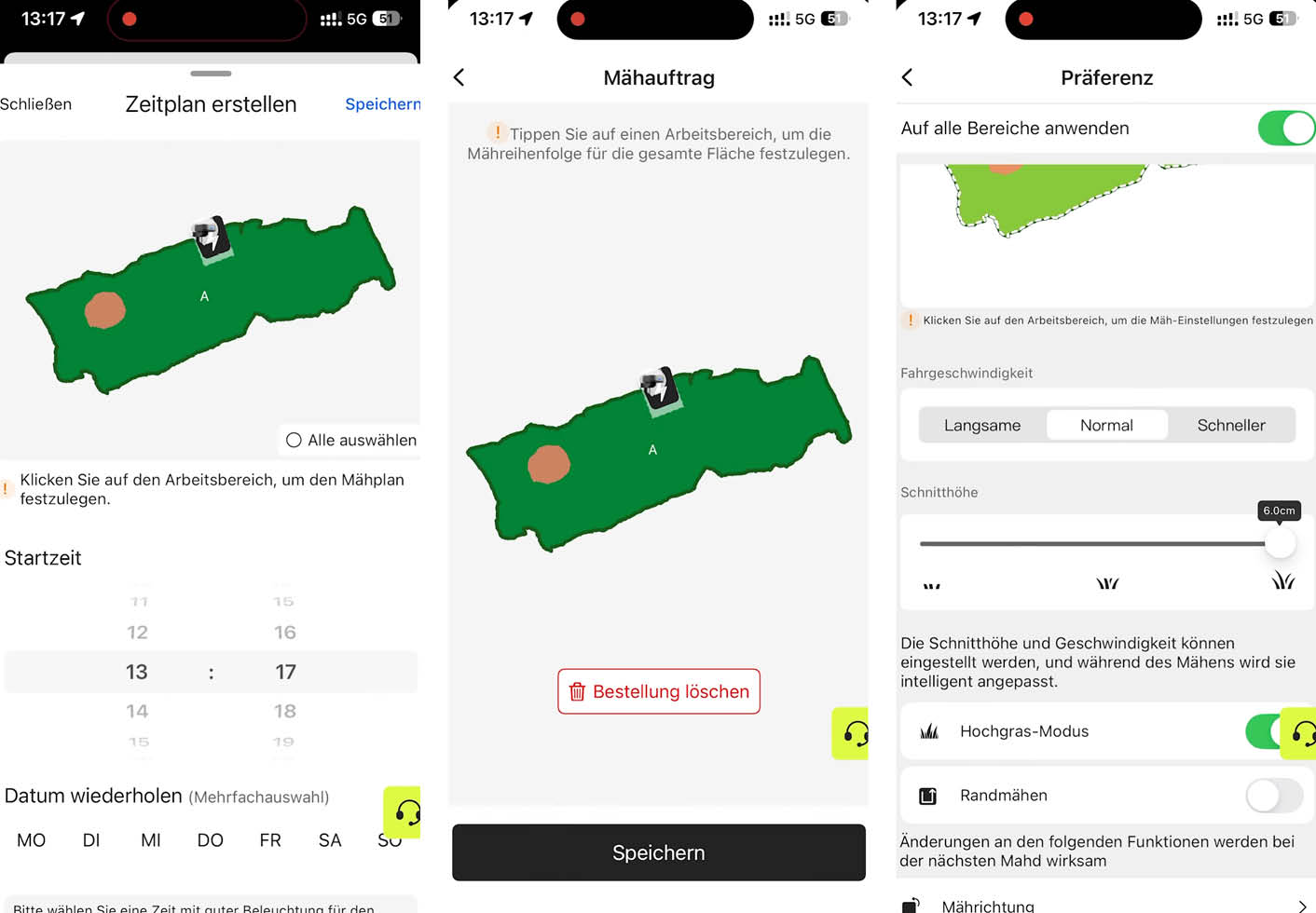

APP | Viele Funktionen und saubere Struktur
Die U-Mower-App ist übersichtlich aufgebaut und bietet viele Einstellungsmöglichkeiten. Neben klassischen Zeitplänen lassen sich auch Geschwindigkeit und Schnitthöhe individuell anpassen. Besonders positiv ist die flexible Verwaltung von Zonen und No-Go-Bereichen.
U Mower App für den UBHOME M10

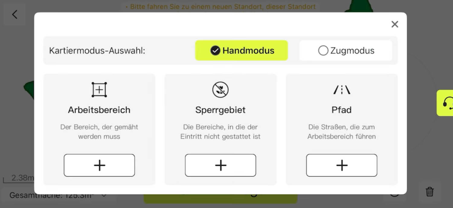

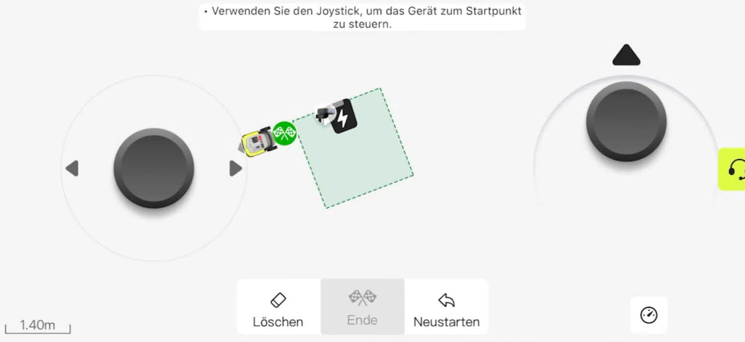

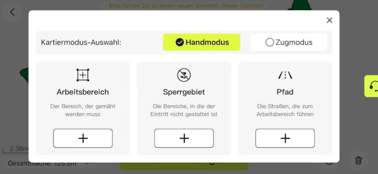

Die Kartierung lässt sich entweder manuell per Joystick oder automatisch durchführen. Dabei steuert ein Joystick die Vor- und Rückwärtsbewegung, der andere die Seiten. Diese Aufteilung ist anfangs etwas gewöhnungsbedürftig, funktioniert aber grundsätzlich gut.
Einrichtung des UBHOME M10 in der App
Mehrere Mähzonen lassen sich in der App anlegen und einzeln oder gemeinsam mähen. No-Go-Bereiche können nach der ersten Kartierung sinnvoll eingerichtet werden, damit der Roboter bestimmte Flächen gezielt meidet.
UBHOME M10 App Übersicht

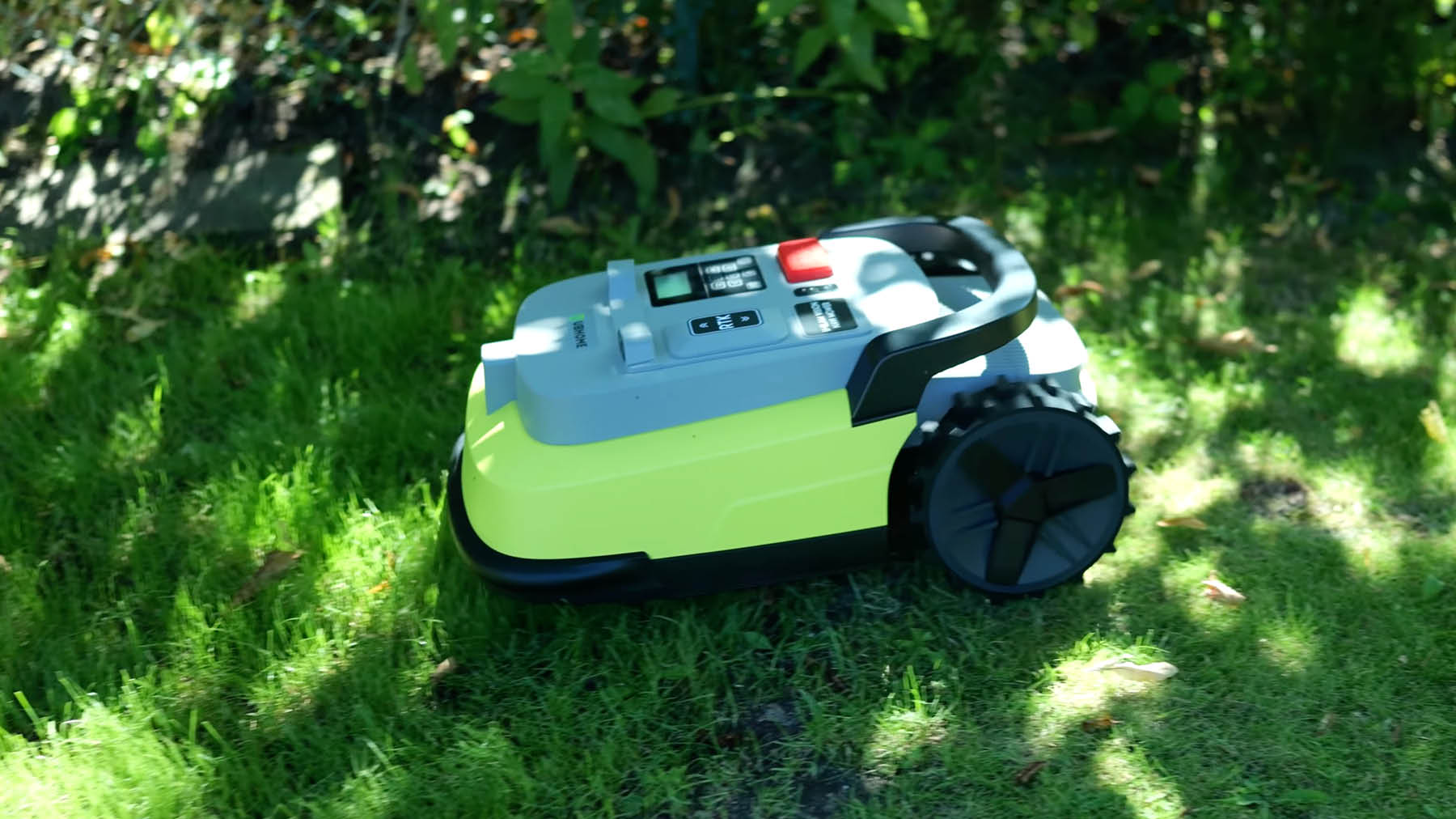

MÄHVORGANG | Strukturierte Bahnen statt Chaos
Der UBHOME M10 arbeitet mit klaren, strukturierten Bahnen. Beim Wenden setzt er leicht zurück, um auch wirklich alle Bereiche zu erfassen. Das Mähbild ist insgesamt sauber. Vereinzelt bleiben einzelne Halme stehen, was im Alltag kaum auffällt. Durch das LoRa-System bleibt die Verbindung auch über größere Entfernungen stabil. Nach dem Mähen fährt der UBHOME M10 automatisch und eigenständig zurück in die Basisstation.
Der Mähvorgang des UBHOME M10

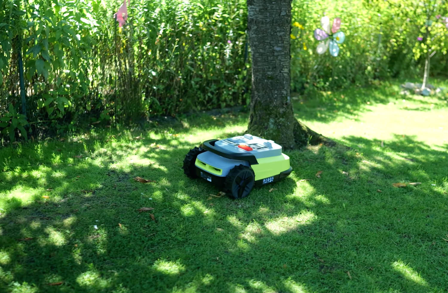

NAVIGATION | Sicher und strukturiert
Die RTK-Navigation hat in unserem Test zuverlässig funktioniert. Der UBHOME M10 bewegt sich strukturiert über die Fläche und arbeitet sie systematisch ab. Dabei fährt er saubere Bahnen und setzt beim Wenden leicht zurück, um auch wirklich alle Bereiche zu erfassen.
Im Alltag wirkt die Navigation kontrolliert und durchdacht. Der Mähroboter geht dabei schonend mit dem Rasen um und hinterlässt ein gleichmäßiges Schnittbild. Für einen Mähroboter in dieser Preisklasse ist das ein gutes Ergebnis. Laut Herstellerangabe sollen außerdem Steigungen von bis zu 55 % möglich sein, was überdurchschnittlich wäre. In unserem Test konnten wir das aufgrund fehlender Steigungen im Testgarten allerdings nicht vollständig überprüfen.
Die Navigation des UBHOME Mähroboters

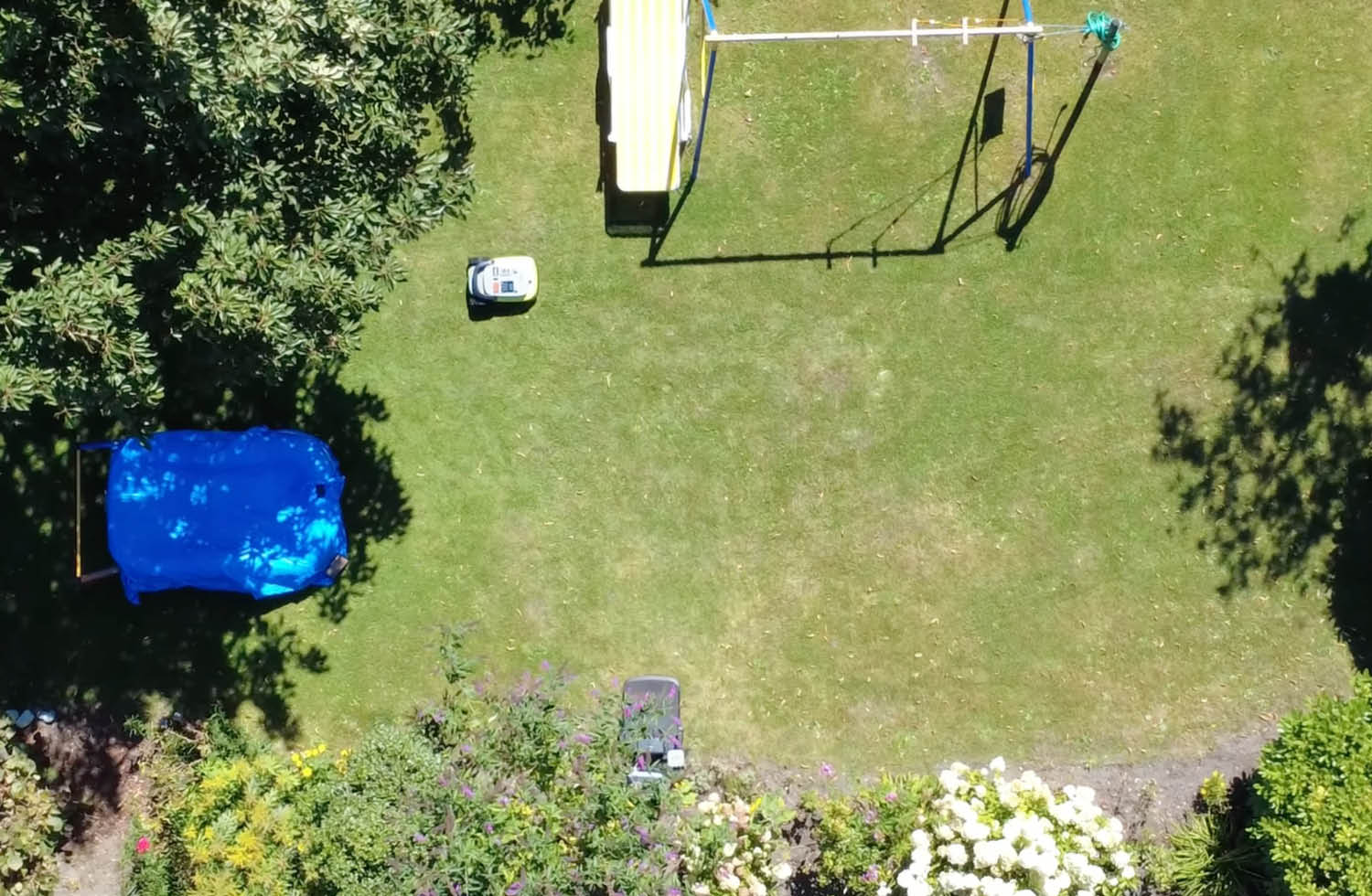

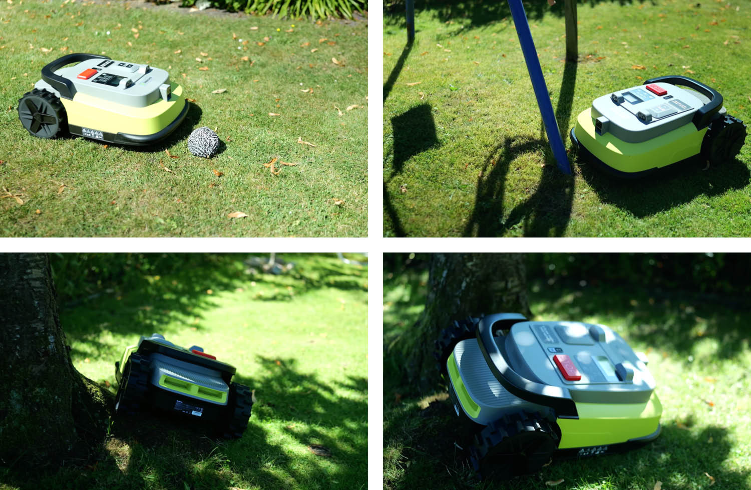

HINDERNISSE | Gute Erkennung im Alltag
Im Alltag funktioniert die kamerabasierte Hinderniserkennung zuverlässig. Der UBHOME M10 fährt kontrolliert auf Hindernisse zu und stoppt rechtzeitig, bevor es zu einer Kollision kommt. Besonders bemerkenswert: Im Test wurde sogar ein Igel erkannt, was für die Sicherheit im Garten ein wichtiger Pluspunkt ist.
Festgefahren hat sich der Roboter in unserem Test nicht. Er erkennt schwierige Situationen und versucht aktiv, sich selbst zu befreien – zum Beispiel bei herausstehenden Wurzeln, an denen er sich eigenständig wieder lösen konnte. Dennoch empfehlen wir, den UBHOME M10 nicht in der Dämmerung oder nachts zu betreiben, da die Kameraerkennung bei schlechten Lichtverhältnissen an Grenzen stoßen kann. Weitere Hinweise zum Thema satellitengestützte Mähroboter findest du in unserem Ratgeber.
Hindernisse, die der UBHOME M10 bewältigt
