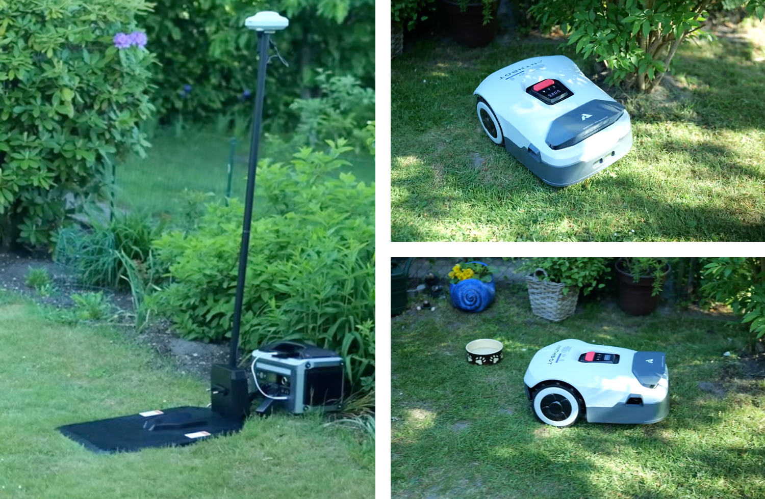

Ein konkretes Beispiel ist der Segway Navimow i105E. Das Gerät nutzt GPS bzw. GNSS zur Positionsbestimmung und kombiniert diese Daten mit einer RTK-Referenzstation. Dadurch erreicht der Mähroboter die nötige Genauigkeit, um ohne Begrenzungsdraht entlang virtueller Grenzen zu arbeiten und die Fläche systematisch in Bahnen zu mähen.

Damit ein Mähroboter ohne Begrenzungsdraht zuverlässig arbeiten kann, werden die Satellitendaten um eine Korrektur ergänzt. Genau hier kommt RTK ins Spiel. Eine Referenzstation im Garten kennt ihre exakte Position und vergleicht diese kontinuierlich mit den empfangenen Satellitensignalen. Abweichungen werden in Echtzeit berechnet und an den Mähroboter übertragen.
Der Roboter nutzt diese korrigierten Positionsdaten, um sich zentimetergenau auf der Fläche zu bewegen. Vor dem ersten Mähen wird die Rasenfläche einmal digital erfasst. Dabei legt der Nutzer die Grenzen und Zonen fest, die später als virtuelle Karte gespeichert werden. Während des Betriebs fährt der Mähroboter diese Bereiche systematisch in Bahnen ab, anstatt sich zufällig über die Fläche zu bewegen.

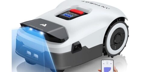

Ein weiteres Beispiel dafür ist der Anthbot Genie. Das Modell nutzt GNSS in Verbindung mit RTK zur präzisen Positionsbestimmung und ergänzt die Navigation zusätzlich um Kameratechnik. Daran zeigt sich gut, dass moderne Mähroboter ohne Begrenzungsdraht meist nicht nur auf eine einzelne Technologie setzen.

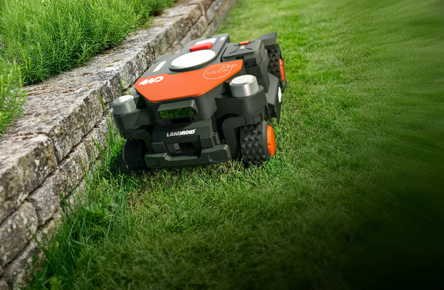

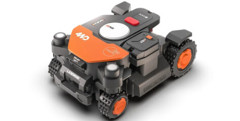

Der Worx Landroid Vision Cloud 4WD WR344E ist ein Mähroboter aus dem oberen Preissegment, der auf eine Kombination aus GPS und Kamera setzt. Mehr Informationen zu den Preisen von Mährobotern kannst du in unserem Artikel „Wieviel kostet ein guter Mähroboter?“ nachlesen. Viele interessante Geräte findest du in unserem Mähroboter Finder.
