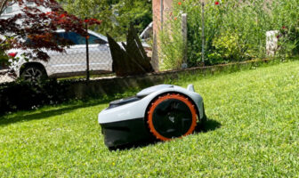

Ein ähnliches Bild zeigt sich auch beim Segway Navimow i105. Durch die satellitengestützte Navigation mit Referenzstation arbeitet der Mähroboter in klaren, parallelen Bahnen und deckt die Fläche systematisch ab. Das sorgt für ein ruhiges, gleichmäßiges Schnittbild und reduziert unnötige Fahrwege deutlich.

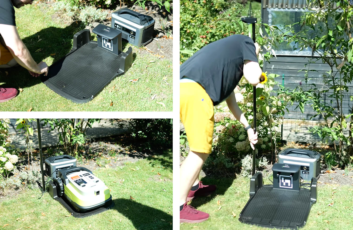

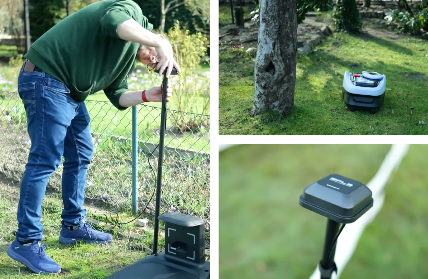

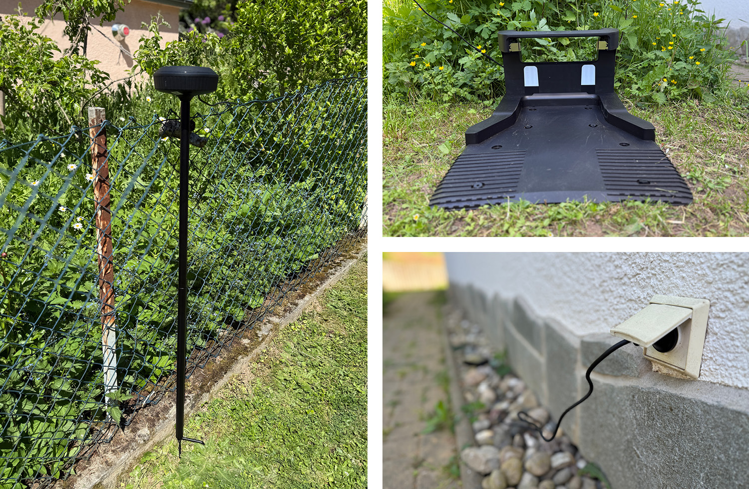

Sie sollte möglichst frei stehen und eine gute Sicht zum Himmel haben. Steht sie zu nah an einer Hauswand, unter einem Dachvorsprung oder zwischen hohen Bäumen, kann das den Empfang beeinträchtigen. Dann leidet auch die Genauigkeit des gesamten Systems. Die Station gehört eher an einen offenen Punkt im Garten als in eine geschützte Ecke. Das wirkt erst mal unspektakulär, entscheidet aber darüber, wie zuverlässig der Mähroboter später arbeitet.
Wie auch beim UBHOME M10, den wir hier ausführlich für euch getestet haben.
Der Aufbau des UBHOME M10

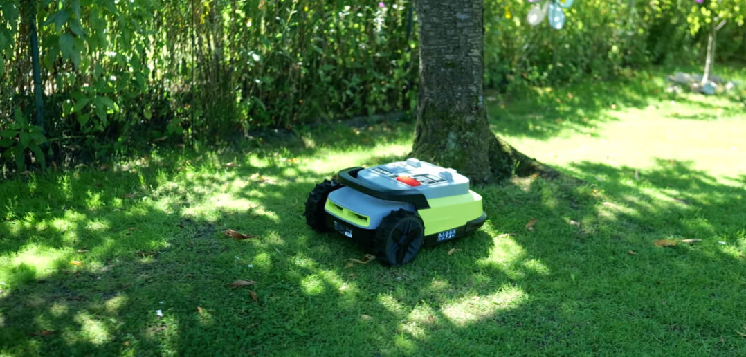

So präzise das System grundsätzlich ist, es funktioniert nicht in jedem Garten gleich gut. Sobald viele Hindernisse ins Spiel kommen, wird es schwieriger. Hohe Bäume, enge Passagen oder stark verwinkelte Bereiche können das Satellitensignal stören. Der Roboter verliert dann kurzfristig an Genauigkeit oder wird vorsichtiger in seiner Bewegung. Gerade schmale Durchgänge sind ein typischer Knackpunkt. Während offene Flächen meist problemlos funktionieren, zeigen sich in solchen Bereichen die Unterschiede zwischen den Geräten deutlich. Gerade in Gärten mit vielen Bäumen, engen Passagen oder schlechter Satellitensicht stößt die RTK-Navigation an ihre Grenzen, weshalb einige Mähroboter stattdessen auf Kameras, Sensoren oder andere Navigationsarten setzen, die in solchen Bereichen oft stabiler arbeiten. Ein typisches Beispiel für dieses Prinzip ist der ECOVACS GOAT A1600 RTK, der mit einer RTK-Referenzstation arbeitet, die im Garten als fester Orientierungspunkt dient.
Sowohl die Ladestation, als auch das RTK muss so positioniert werden, damit stets Empfang vorherrscht

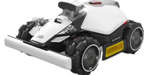

Bekannte Systeme kommen zum Beispiel von Husqvarna, Segway Navimow oder Mammotion. Die Unterschiede liegen weniger im Grundprinzip, sondern eher in der Umsetzung im Detail. In unserem Mähroboterfinder kannst du dich über viele Mähroboter informieren, sie vergleichen und unsere Testergebnisse einsehen. Einige Modelle arbeiten mit einer lokalen RTK-Referenzstation im Garten, andere kombinieren Satellitennavigation inzwischen zusätzlich mit Kameras, KI-Vision oder Network-RTK. So wie der Mammotion LUBA mini AWD 800.
