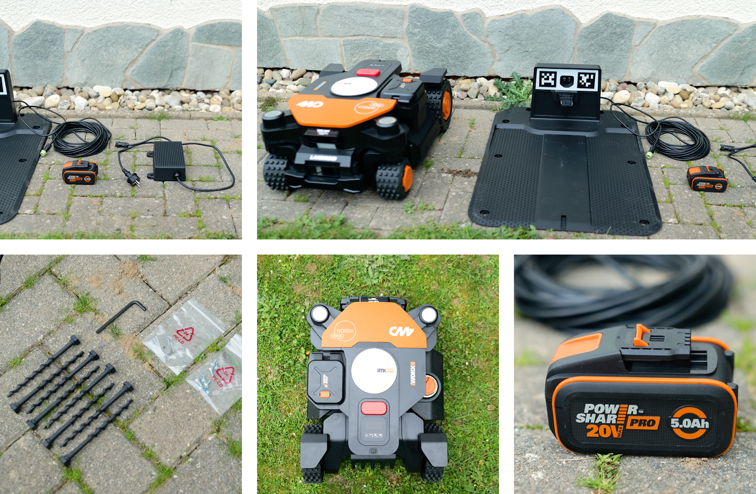

LIEFERUMFANG | Was ist im Paket enthalten?

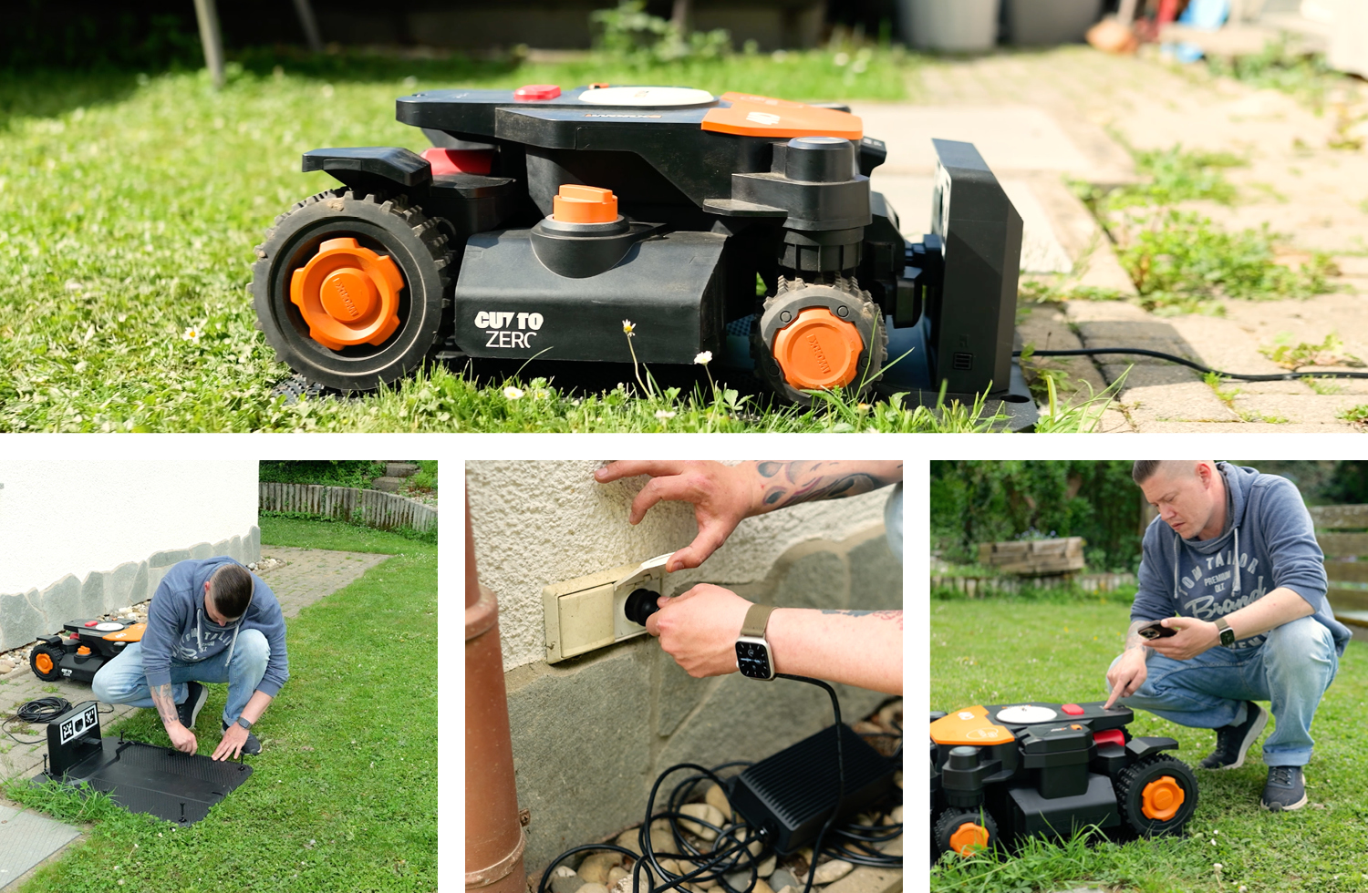

Der WR341E kommt mit einem direkt einsatzbereiten Lieferumfang. Neben dem Mähroboter selbst liegt eine Ladestation mit Anschlusskabel und Netzteil bei. Außerdem sind Erdnägel zur Stationsbefestigung, ein Inbusschlüssel, Ersatzmessersätze sowie Ersatzschrauben enthalten. Der mitgelieferte Akku hat eine Kapazität von 4,0 Ah und ist Teil des Power Share Systems, mit dem sich auch andere WORX-Geräte betreiben lassen. Dabei gilt: Im Unterschied zum WR344E ist kein zweiter Akku enthalten, da das Modell auf Flächen bis 1.000 m² ausgelegt ist. Das Cut-To-Zero-Seitentrimmmodul ist ebenfalls nicht im Lieferumfang enthalten.
Lieferumfang des WORX Landroid Vision Cloud 4WD WR341E (Abbildung zeigt WR344E)
Abweichende Variante
Damit ist der WR341E sofort einsatzbereit. Wer das Cut-To-Zero-Modul für einen vollständigeren Randschnitt nachrüsten möchte, kann es als optionales Zubehör direkt bei WORX erwerben.

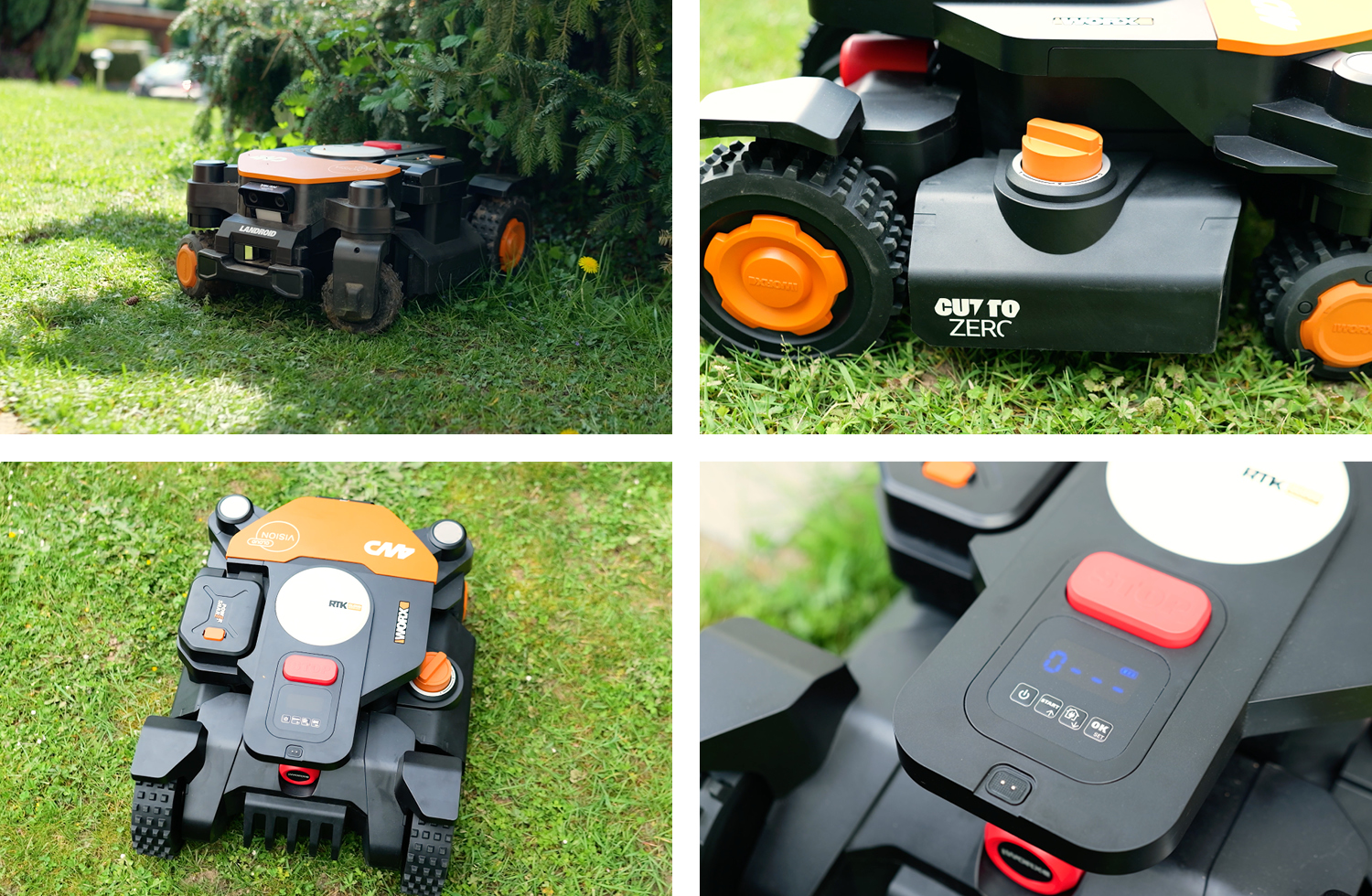

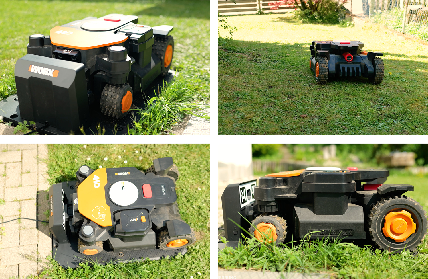

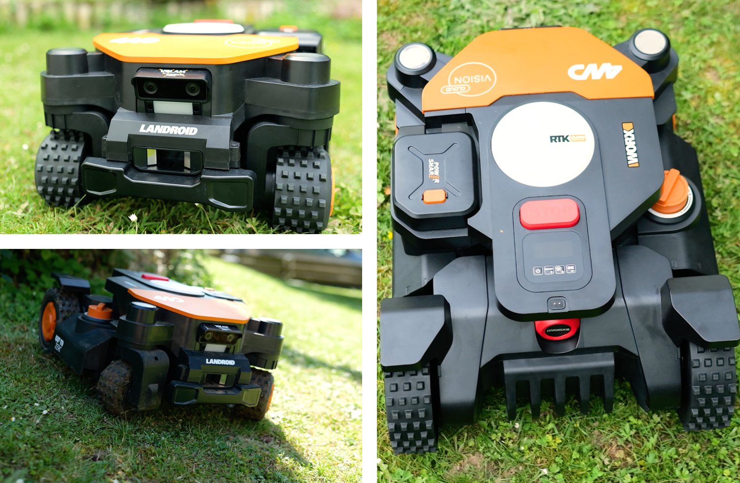

DESIGN & QUALITÄT | Verarbeitung und Aufbau
Das Gerät kommt im typischen WORX-Farbschema in Orange und Schwarz. Der WR341E teilt seine äußere Grundform vollständig mit dem WR344E: vier sichtbare Räder, markante Stereokamera an der Front und ein kompakter, robuster Gesamtaufbau. Gegenüber kleineren Vision-Modellen wie dem WORX Landroid Vision Cloud WR303E fällt der 4WD schon optisch deutlich kraftvoller aus. Verarbeitung und Materialien machen einen soliden und hochwertigen Eindruck.
Das Design des WORX Landroid Vision Cloud 4WD WR341E.
Aufbau und besondere Konstruktionsmerkmale
Der Allradantrieb mit vier angetriebenen Rädern ist das zentrale Konstruktionsmerkmal des WR341E. Lenkbare Fronträder schlagen je nach Fahrtrichtung eigenständig ein und ermöglichen sehr agile Wendemanöver, ohne den Rasen zu beschädigen. Auf der Oberseite befinden sich Display, Regensensor, Stoptaste und Bedientasten. Der Akkuschacht liegt hinter einer seitlichen Abdeckung und lässt sich per Knopfdruck öffnen. Dabei ist zu beachten: Das Cut-To-Zero-Seitentrimmmodul ist beim WR341E nicht serienmäßig verbaut und steht als optionales Zubehör zur Verfügung.
WORX Landroid Vision Cloud 4WD WR341E - Oben und Seite.

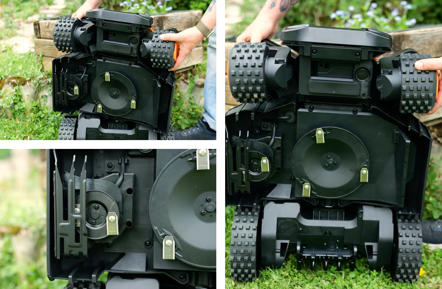

Unterseite und Mähwerk
Auf der Unterseite sitzt ein Mähteller mit 22 cm Schnittbreite, der elektrisch höhenverstellbar ist. Über die App lässt sich die Schnitthöhe von 2 bis 7 cm stufenlos regulieren. Eine Gelände-Ausgleichsachse sorgt dafür, dass der Teller auch auf unebenen Flächen gleichmäßig arbeitet. Das ist auf hügeligem Untergrund ein klarer Vorteil gegenüber Mähern mit starrer Achse. Schnittbreite und Mähwerk sind identisch mit dem WR344E.
WORX Landroid Vision Cloud 4WD WR341E - Unterseite
INSTALLATION & EINRICHTUNG | Aufbau in wenigen Minuten
Die Installation des WR341E ist genauso unkompliziert wie beim WR344E und gehört zu den einfachsten Einrichtungsprozessen, die wir bisher bei Mährobotern erlebt haben. Weder Begrenzungsdraht noch RTK-Antenne werden benötigt. Der Aufbau beschränkt sich auf drei Schritte: Ladestation aufstellen, Kabel entlangführen, Netzteil einstecken. Die Station wird mit den mitgelieferten Erdnägeln im Boden befestigt. Einzige Voraussetzung ist die Nähe zu einer Steckdose.
Während der Roboter lädt, können App-Download und Verbindungseinrichtung erledigt werden. Für die Kartierung reicht ein Knopfdruck: Der Roboter fährt selbstständig die Rasenkanten ab, erstellt eine präzise Karte und kehrt danach zur Station zurück. Pfade zwischen mehreren Zonen werden einmalig per virtueller Steuerung in der App eingefahren und anschließend automatisch genutzt. Einfacher geht der Einstieg kaum.

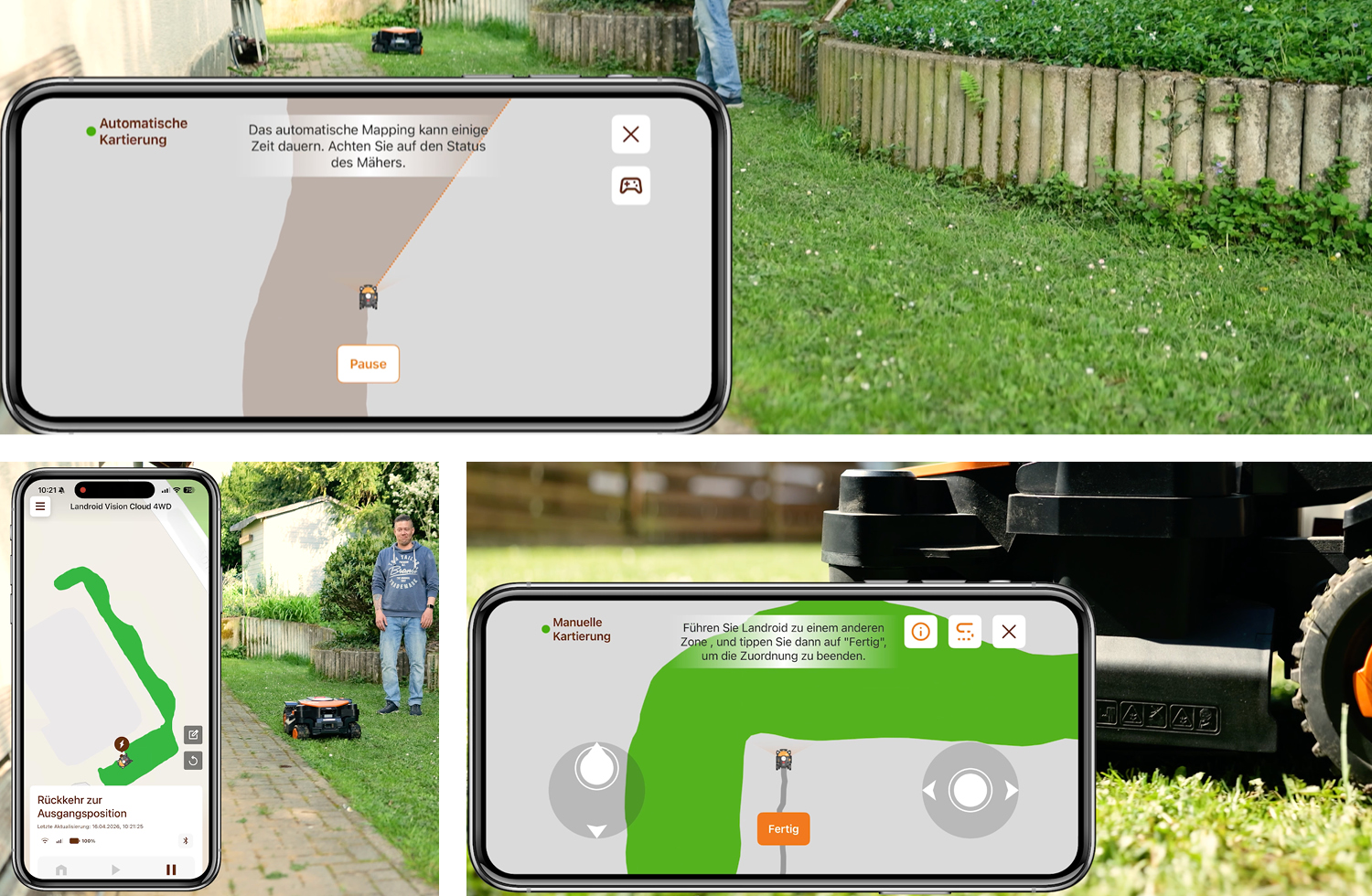

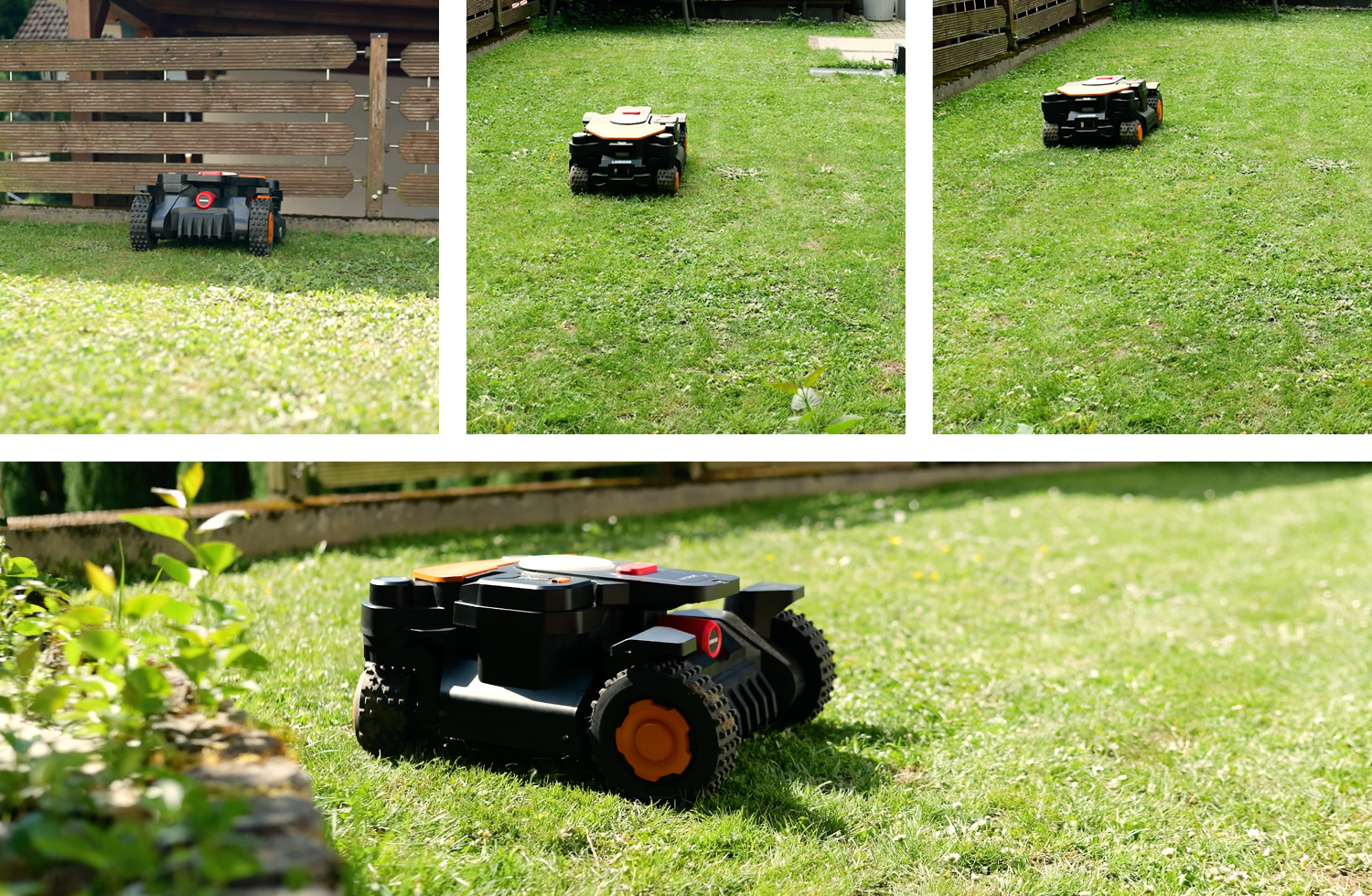

NAVIGATION | RTK Cloud, Stereokamera und Karte
Der WR341E nutzt exakt dieselbe Navigationstechnik wie das Flaggschiff: Cloud-gestütztes RTK zur präzisen Positionsbestimmung kombiniert mit einer Stereokamera zur visuellen Orientierung. Das RTK-System greift auf Korrekturdaten aus der WORX Cloud zurück, eine eigene Bodenstation oder Antenne entfällt damit vollständig. Wenn das Signal einmal ausfällt, übernimmt die Kamera als Backup. Dieses Zusammenspiel hat in unserem WR344E-Test zuverlässig funktioniert, und die Ergebnisse sind auf den WR341E vollständig übertragbar, da Hardware und Software identisch sind.
WORX Landroid Vision Cloud 4WD WR341E im Test
Kartierung und Bahnenqualität
Die automatische Kartierung lieferte in unserem Test eine fehlerfrei erstellte und präzise Karte. Auch die Bahnmuster beim Mähen überzeugten klar: sehr geradlinige Streifen, saubere Wendemanöver und kein Schlupf auf Steigungen. Diese Ergebnisse gelten für den WR341E uneingeschränkt, da Antrieb, Fahrwerk und Navigationssystem baugleich sind. Insbesondere in Zone 2 mit Steigungen über 45 % kam der Allradantrieb voll zur Geltung.
WORX Landroid Vision Cloud 4WD WR341E - Kartierung
Wenn du den WR341E direkt mit anderen kabellosen Mährobotern vergleichen möchtest, lohnt sich ein Blick in unseren Mähroboter Finder mit allen von uns ermittelten Testwerten.

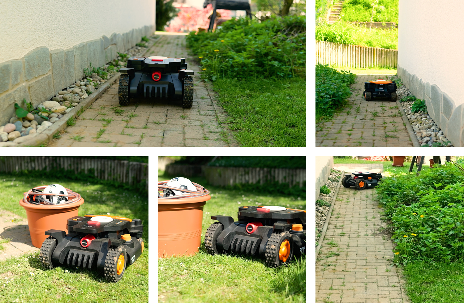

Engstellen und Durchfahrt von engen Passagen
Das Engstellenverhalten des WR341E entspricht dem des WR344E, da beide Modelle identische Abmessungen haben. In unserem Test des WR344E scheiterte der Roboter bei einer lichten Weite von 60 cm nach dem ersten Versuch zuverlässig und blieb dort stehen, ohne eine Fehlermeldung in der App zu schicken. Das ist eine Einschränkung, die du beim WR341E genauso einplanen musst. Wer solche Engpässe im Garten hat, sollte diese auf mindestens 70 bis 80 cm erweitern oder per Sperrzone ausschließen.
Pfadführung und Zonenwechsel
Breitere Pfade ab rund einem Meter hat das Gerät in der Mehrheit der Testdurchläufe problemlos bewältigt. In einem einzelnen Fall blieb der Roboter auch dort ohne Warnung stehen. Dieses Verhalten ist identisch mit dem WR344E und liegt an der Grundkonstruktion beider Modelle. Wer mehrere Zonen mit verbindenden Pfaden plant, sollte die Übergänge großzügig dimensionieren. Andere Mähroboter wie der Segway Navimow i105 haben in ähnlichen Situationen engere Passagen zuverlässiger passiert.
WORX Landroid Vision Cloud 4WD WR341E - Engstellen
Engstelle Nummer zwei
Bei der simulierten Engstelle mit Tanne und Bank blieb rund ein Meter Platz zwischen Sperrzone und Hindernis. Der Roboter konnte diese Passage durchfahren und nutzte sie für den Weg zur Station sowie für den Kantenschnitt. Gemäht hat er diesen Bereich allerdings nicht vollständig. Andere Modelle erzielen in vergleichbaren Situationen teilweise einen vollständigen Schnitt. Positiv fiel auch hier auf, dass der Roboter die Passage ohne Kollision passierte.
WORX Landroid Vision Cloud 4WD WR341E - Engstelle zwei

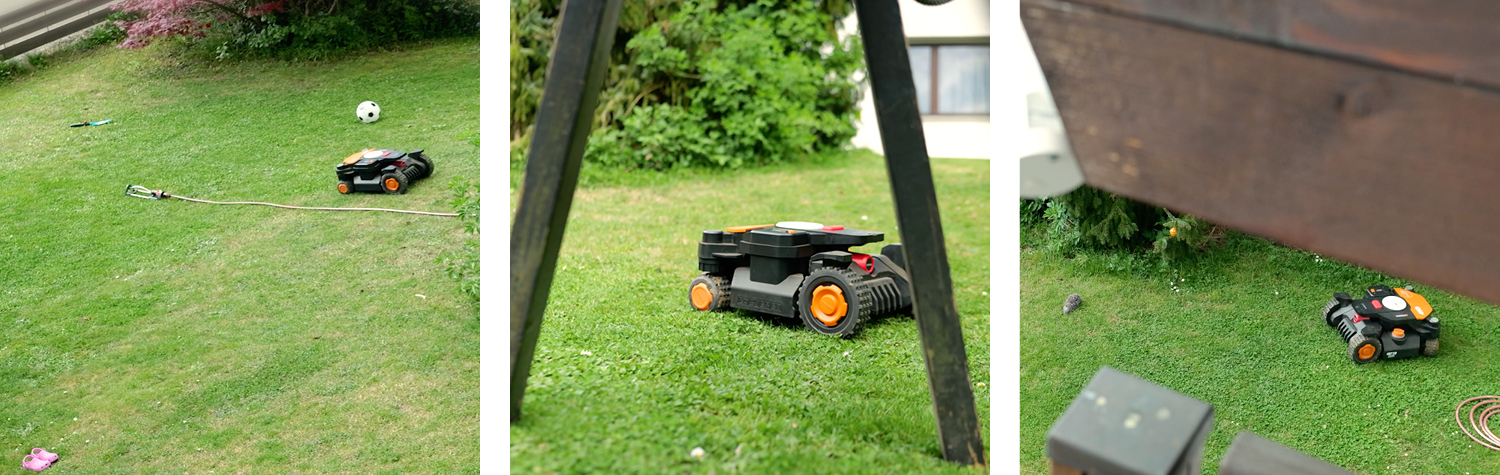

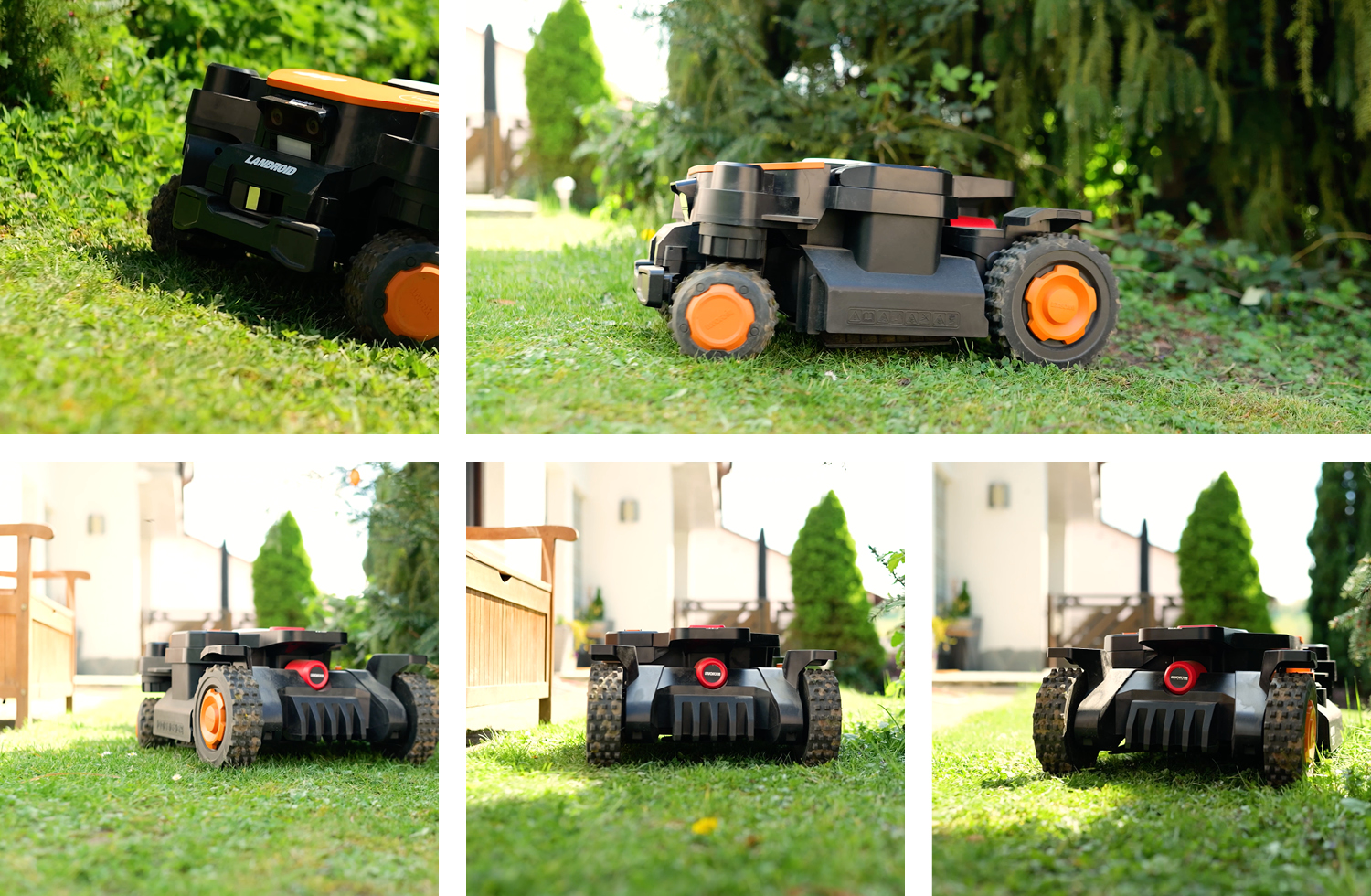

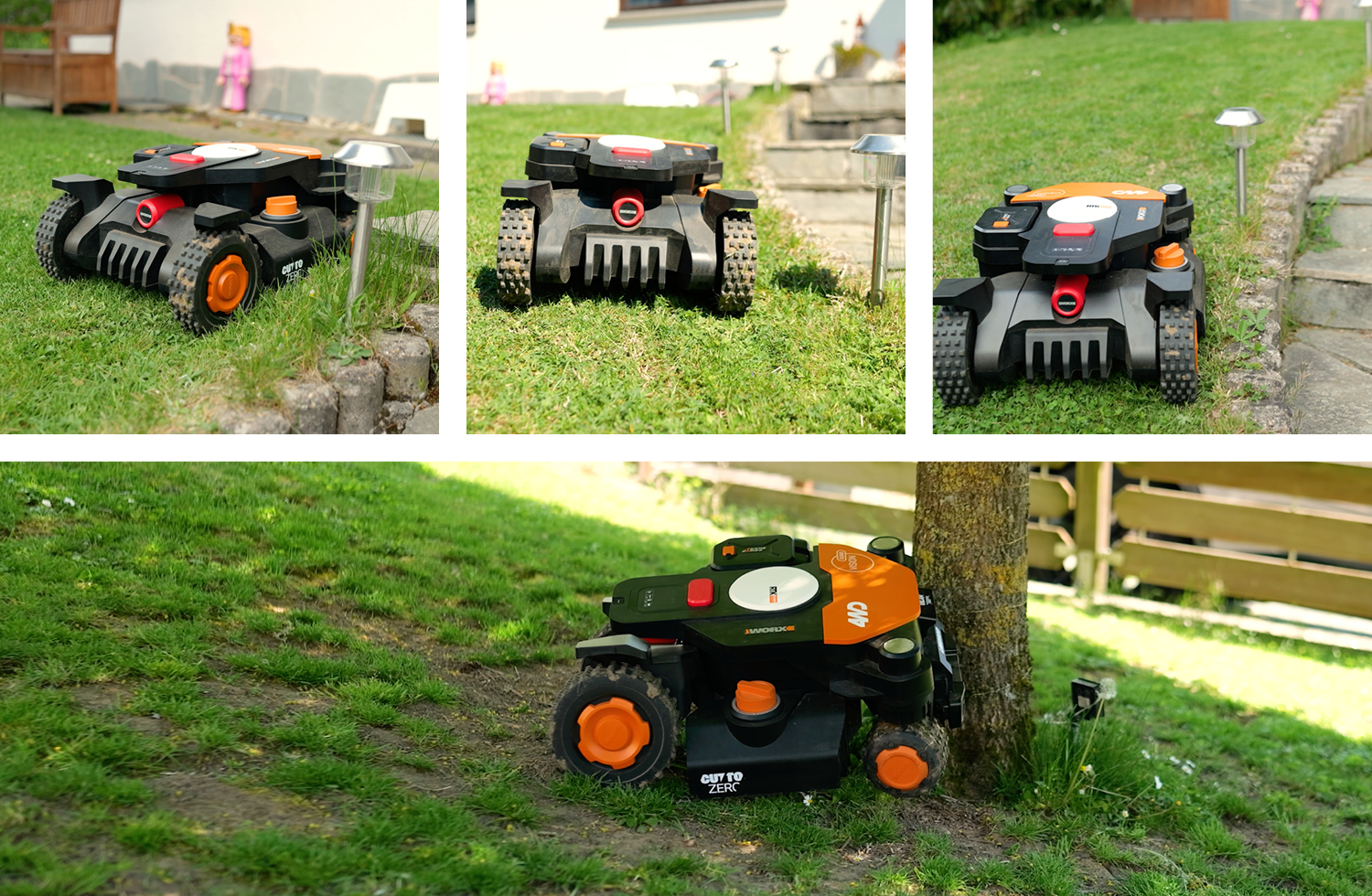

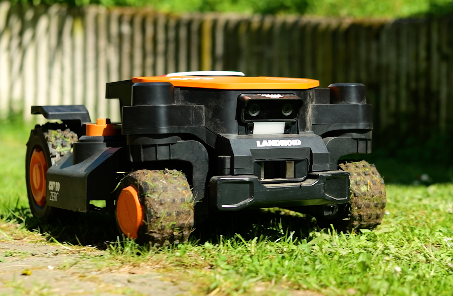

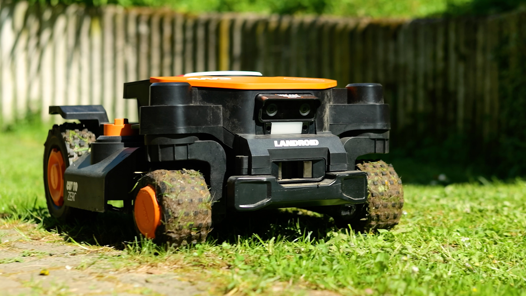

HINDERNISSE | Hinderniserkennung im Test
Die Hinderniserkennung gehört zu den stärksten Seiten der gesamten Vision-4WD-Reihe. In unserem WR344E-Test konfrontierten wir das Gerät in Zone 2 mit alltäglichen Gegenständen: Ball, Schaufel, Rasensprenger, aufgerolltem Schlauch, Holzbeinen eines Dekopferds, Kinderschuhen, unserem Igel-Dummy und einem weiteren aufgewickelten Schlauch am Wegesrand. Das Ergebnis war eindeutig: Kein einziges Hindernis wurde berührt. Da WR341E und WR344E dieselbe Stereokamera und dieselbe Verarbeitungseinheit nutzen, sind diese Ergebnisse vollständig übertragbar.
WORX Landroid Vision Cloud 4WD WR341E - Hindernisse
An einem Baum in Zone 2 gab es in einem einzelnen Testdurchgang einen Ausrutscher: Der Roboter prallte gegen den Stamm und fuhr kurz daran hoch. Im weiteren Verlauf erkannte er den Baum korrekt und fuhr dauerhaft zuverlässig daran vorbei. An einer Geländekante mit Gartenleuchten navigierte er mit ausreichend Abstand und warf keine der Lampen um. Beide Beobachtungen sind auf den WR341E übertragbar.
WORX Landroid Vision Cloud 4WD WR341E - Hindernisse Baum und Treppe

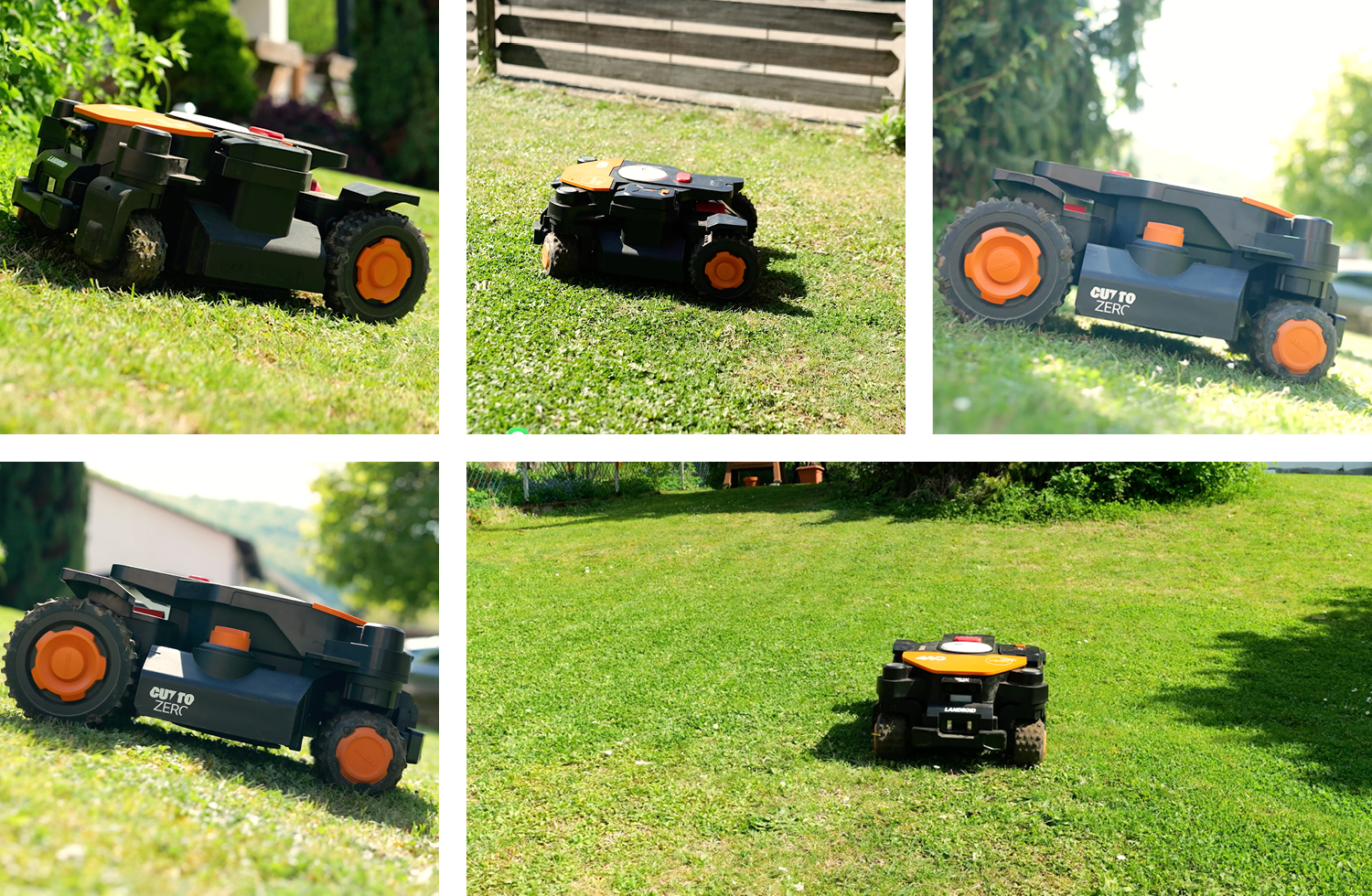

MÄHEN | Mähqualität und Akkuleistung
Rasenschnitt in Zone 1
Mähdeck, Schnittbreite und Schnittsystem sind beim WR341E identisch mit dem WR344E. Damit liefert er denselben sauberen und gleichmäßigen Rasenschnitt. Die breiten Bahnen und präzisen Wendemanöver sorgen dafür, dass kein Streifen ausgelassen wird. Allerdings fehlt das serienmäßige Cut-To-Zero-Seitentrimmmodul: Ohne dieses Modul bleibt ein kleiner Rasenstreifen direkt an Mauerkanten stehen. Wer das Modul separat nachkauft, erzielt denselben Kantenschnitt wie beim WR344E.
WORX Landroid Vision Cloud 4WD WR341E - Mähen Zone 1
Rasenschnitt in Zone 2
Zone 2 mit Steigungen bis über 45 % ist für den Allradantrieb kein Problem. Da Antrieb und Fahrwerk bei WR341E und WR344E baugleich sind, gelten die Ergebnisse aus unserem Test direkt für die Variante. Der Roboter kommt auf steilem Terrain weder ins Rutschen noch verliert er die Orientierung. Das ist ein klarer Vorteil gegenüber vielen Mitbewerbern ohne echten Allradantrieb. Die Rasenkante in Zone 2 fällt ordentlich aus, bleibt aber wie beim WR344E noch unter dem Niveau spezialisierter Kantenmäher.
WORX Landroid Vision Cloud 4WD WR341E - Mähen Zone 2

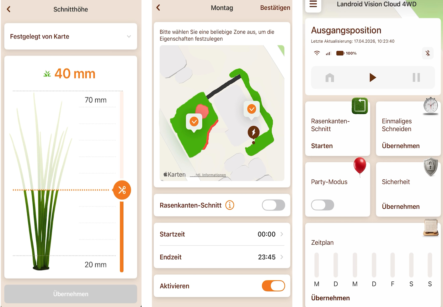

APP | WORX Landroid App
Die WORX Landroid App ist die gemeinsame Steuerzentrale für WR341E und WR344E. Beide Modelle nutzen dieselbe App-Version ohne jede Einschränkung für das kleinere Modell. Die Oberfläche ist übersichtlich aufgebaut und deckt alle Funktionen vom einfachen Mähstart bis zur detaillierten Zonenplanung ab.
WORX Landroid Vision Cloud 4WD WR341E - App
Steuerung und Grundfunktionen
Funktion Was du damit machst
Kartenverwaltung Zonen ansehen und bearbeiten, Pfade anpassen, Sperrzonen einzeichnen
Manuelle Steuerung Roboter per Wischgeste in der App manuell fahren
Start / Stopp / Rückruf Mähvorgang starten, pausieren oder Roboter zur Ladestation zurückschicken
Zonenwahl Einzelne Zonen gezielt starten und unabhängig voneinander mähen
Partymodus Mähbetrieb pausieren, wenn Personen oder Tiere im Garten sind
Zeitplanung und Einstellungen
Wochenplan Mähtage und -zeiten pro Zone individuell festlegen
Regenverzögerung Mähpause nach Regen einstellen, kombiniert mit dem eingebauten Regensensor
Mähhöhe Elektrische Schnitthöhenverstellung von 2 bis 7 cm per App steuern
Kantenschnitt Automatisches Abfahren von Rasen-Weg-Kanten aktivieren (mit CTZ-Modul)
Schnittmuster Mehrere Muster auswählbar: gerade Bahnen, Diamant, Schachbrett und weitere
Sicherheitsoptionen PIN-Schutz und weitere Sicherheitsfunktionen aktivieren
Statusanzeige und Ladestandsinfo
Funktion Was du damit siehst
Akkuanzeige Ladestand in der App und auf dem Display des Roboters
Statusmeldungen Update-Anzeige, aktiver Mähbetrieb, Ladevorgang
Echtzeit-Karte Aktuelle Position des Roboters auf der angelegten Karte
