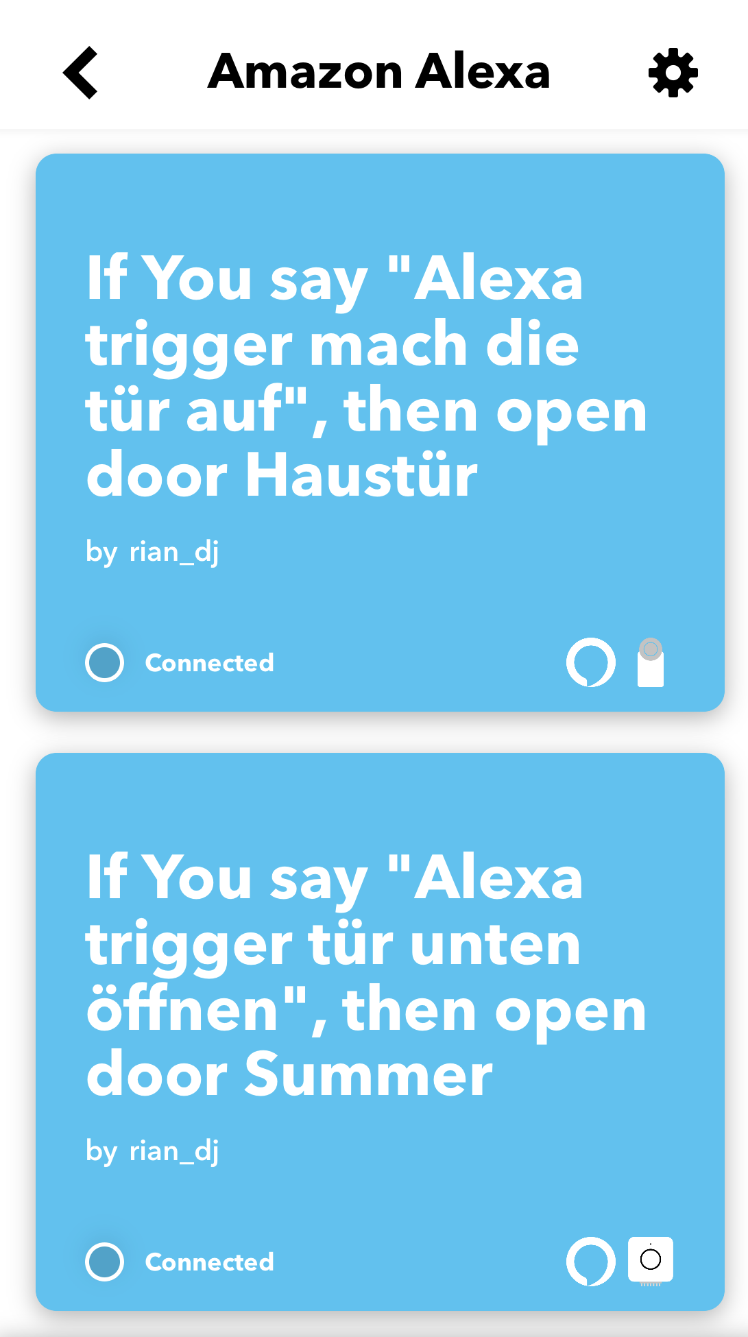

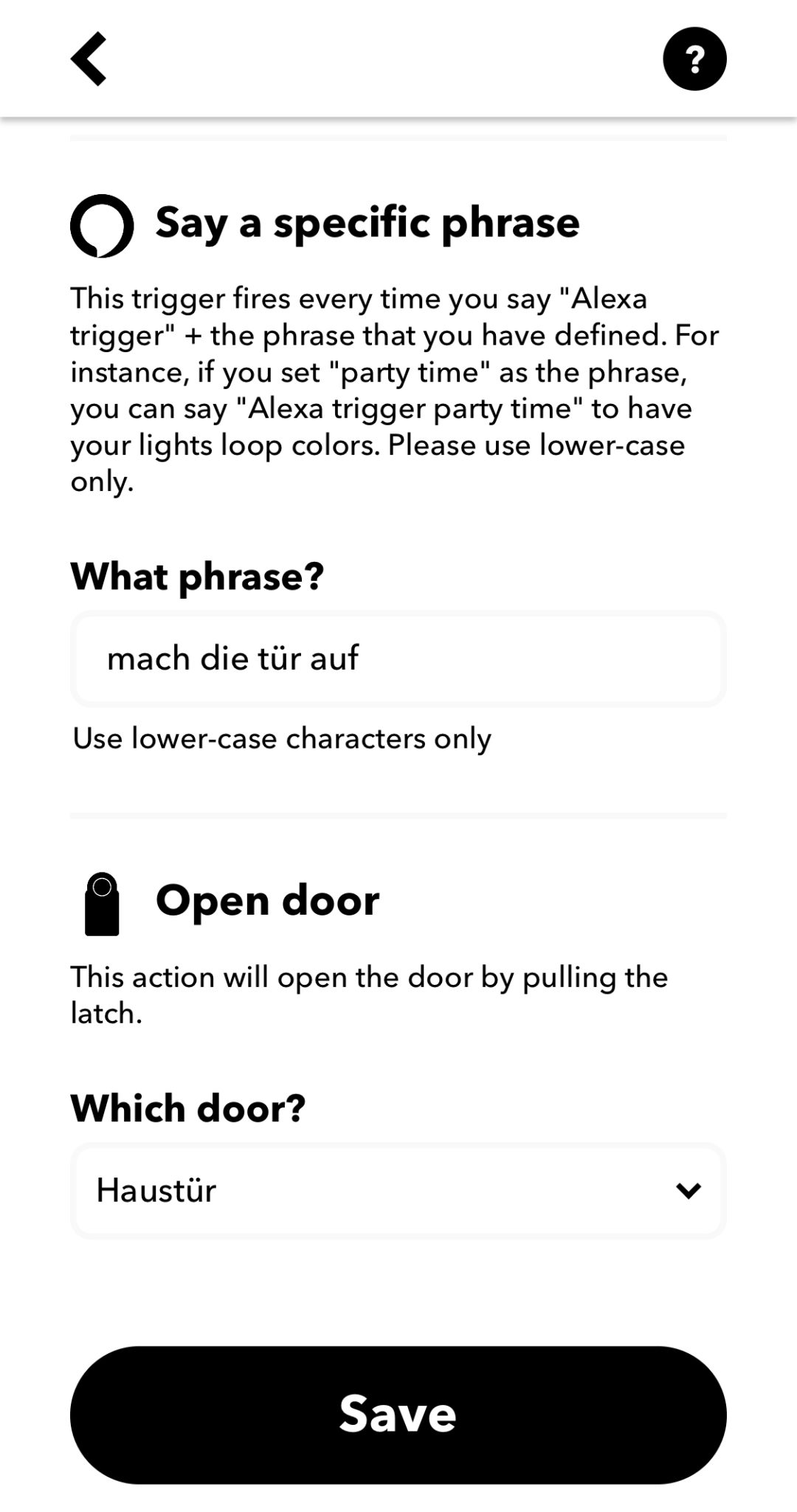

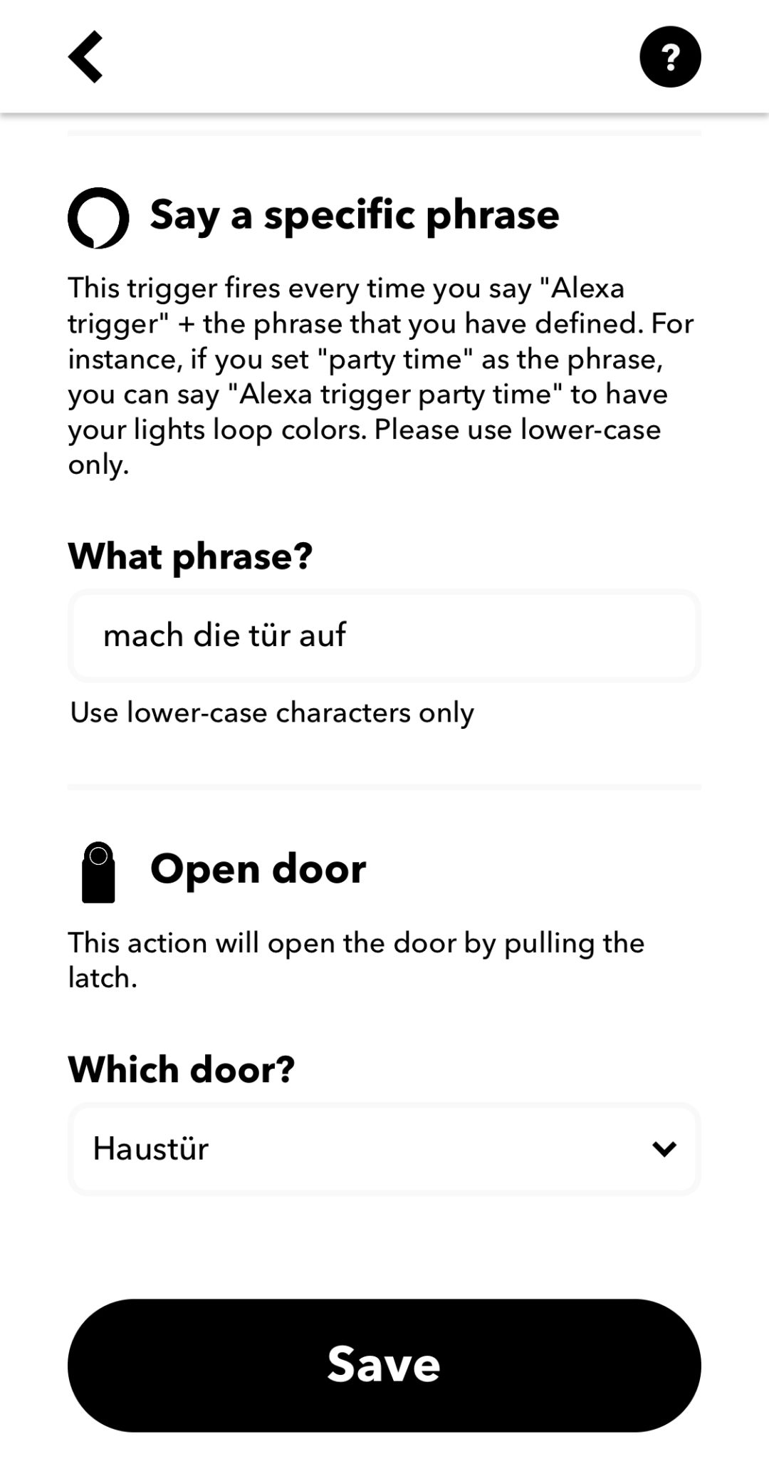

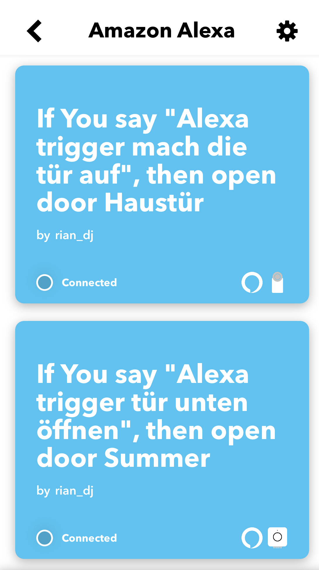

Hier habe ich mir nun  also ein neues Applet angelegt, welches als Auslöser einen Alexa Sprachbefehl nutzt. Der sogenannte Trigger soll dann das Öffnen der Tür mit Nuki sein.
Wichtig ist hierbei, dass in der Nuki App bei jedem Gerät, also Smart Lock und Opener, Nuki-Web aktiviert sein muss. Ohne dies funktioniert die Einbindung in IFTTT nicht. Nuki-Web aktiviert man bei jedem Gerät unter „Einstellungen – Administration„.
Wie man auf den Bildern sehen kann, muss der Sprachbefehl über das Zusatzwort „Trigger“ ausgelöst werden. In dem Fall für meine Haustür also „Alexa, Trigger mach die Tür auf!„. Dies funktioniert auch einwandfrei, das Wort Trigger kann man allerdings auch noch umgehen, falls man es als störend empfindet. Auf jeden Fall haben wir jetzt schon die PIN-Abfrage umgangen.

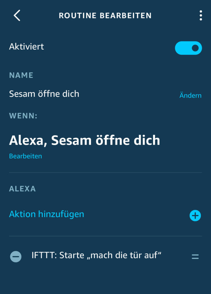

Um jetzt noch das Wort „Trigger“ zu entfernen, gehen wir in die Alexa-App und dort auf Routinen. Hier wird eine neue Routine erstellt und als Auslöser „Stimme“ ausgewählt. Hier kann nun der Sprachbefehl festgelegt werden, den man Alexa gerne sagen möchte, um die Tür zu öffnen.
Als Aktion wählt man danach „IFTTT“ und dort das zuvor erstellte Applet, in meinem Fall „Mach die Tür auf„. Wird die Routine nun gespeichert, hat man danach einen fertigen Sprachbefehl um das Nuki Smart Lock ohne PIN und ohne das Zusatzwort „Trigger“ zu öffnen.
