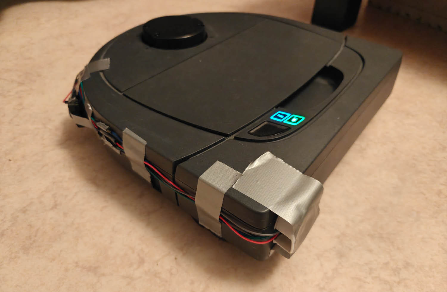

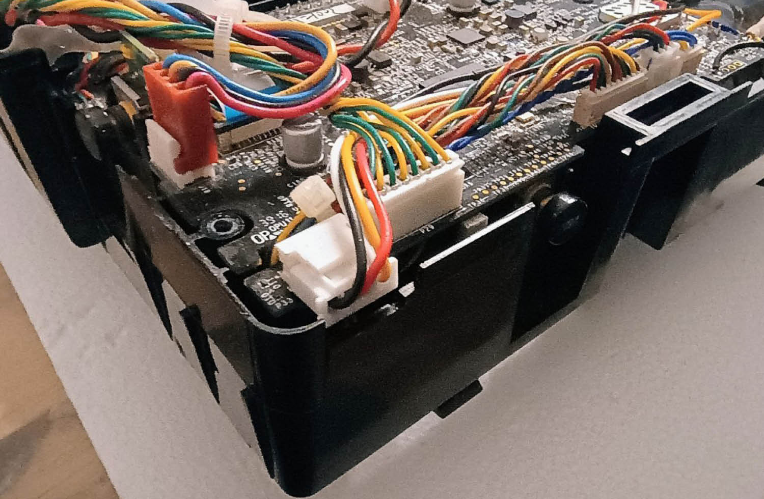

Um die Neato-Saugroboter über Home Assistant nutzen zu können, ist etwas Bastelei am Gerät gefragt. Zunächst braucht es ein ESPHome-fähiges Gerät – wie etwa ein ESP32-Board – und Zugriff auf einen USB-Anschluss oder die Debug-Pins. Dazu muss man entweder den Bumper anbohren oder das Gehäuse öffnen, um dann die entsprechenden Kabel anzuschließen.
Neato Saugroboter reparieren
Bild: via Github
Der Entwickler gibt eine ausführliche Anleitung, die man sich unbedingt durchlesen sollte, bevor man Hand anlegt. Aktuell soll dieser Kniff mit den Modellen D3, D4, D5, D6 und D7 und jeweils Firmware-Version 4.5.3 funktionieren. Neuere Modelle wie der D8, D9 oder D10 nutzen andere Hardware, weshalb jene Roboter offenbar nicht für diesen Workaround infrage kommen.
