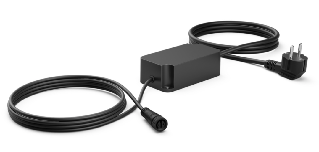

Von Philips Hue gibt es mittlerweile ein sehr breites Sortiment an smarter Beleuchtung für den Außenbereich. Bei Tests fand Signify nun heraus, dass es bei den Philips Hue Outdoor 40 Watt Netzteilen zu einem Sicherheitsrisiko kommen konnte. Hier konnte es durch Wassereintritt zum Kurzschluss kommen.

Um zu überprüfen, ob Ihr Netzteil ausgetauscht werden kann, ziehen Sie zuerst den Netzstecker aus der Steckdose oder schalten Sie das Gerät aus. Auf der Vorderseite des Netzteils sehen Sie einen vierstelligen Produktionscode: Er ist mit YYWW formatiert, wobei sich „Y“ auf das Jahr und „W“ auf die Woche bezieht. Alle Produkte vor und einschließlich der Woche 41 des Jahres 2019 sind potenziell betroffen. Möglicherweise haben Sie ein betroffenes Netzteil, wenn die folgenden Punkte zutreffen:
  • Die ersten zwei Ziffern des Codes sind 19 oder weniger
  • Die letzten zwei Ziffern des Codes sind 41 oder weniger
Beispielsweise ist ein Netzteil mit dem Code 1835 betroffen, ein Netzteil mit dem Code 2005 nicht.
