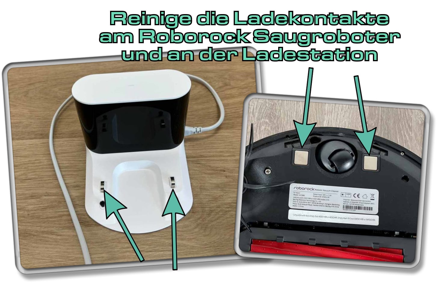

Reinige die Ladekontakte
Oftmals kann der Roborock nicht mehr an seiner Ladestation andocken, weil Verschmutzung den Kontakt der Ladekontakte behindert. Befindet sich eine leichte Schmutzschicht auf diesem, könnte der Saugroboter das bemerken, weil der Strom nicht mehr ordentlich fließt. Reinige die Ladekontakte unter dem Saugroboter und auf der Ladestation mit einem feuchten Tuch. Bitte trenne vorher die Ladestation vom Strom! So könnte der Saugroboter die Station direkt wiederfinden.

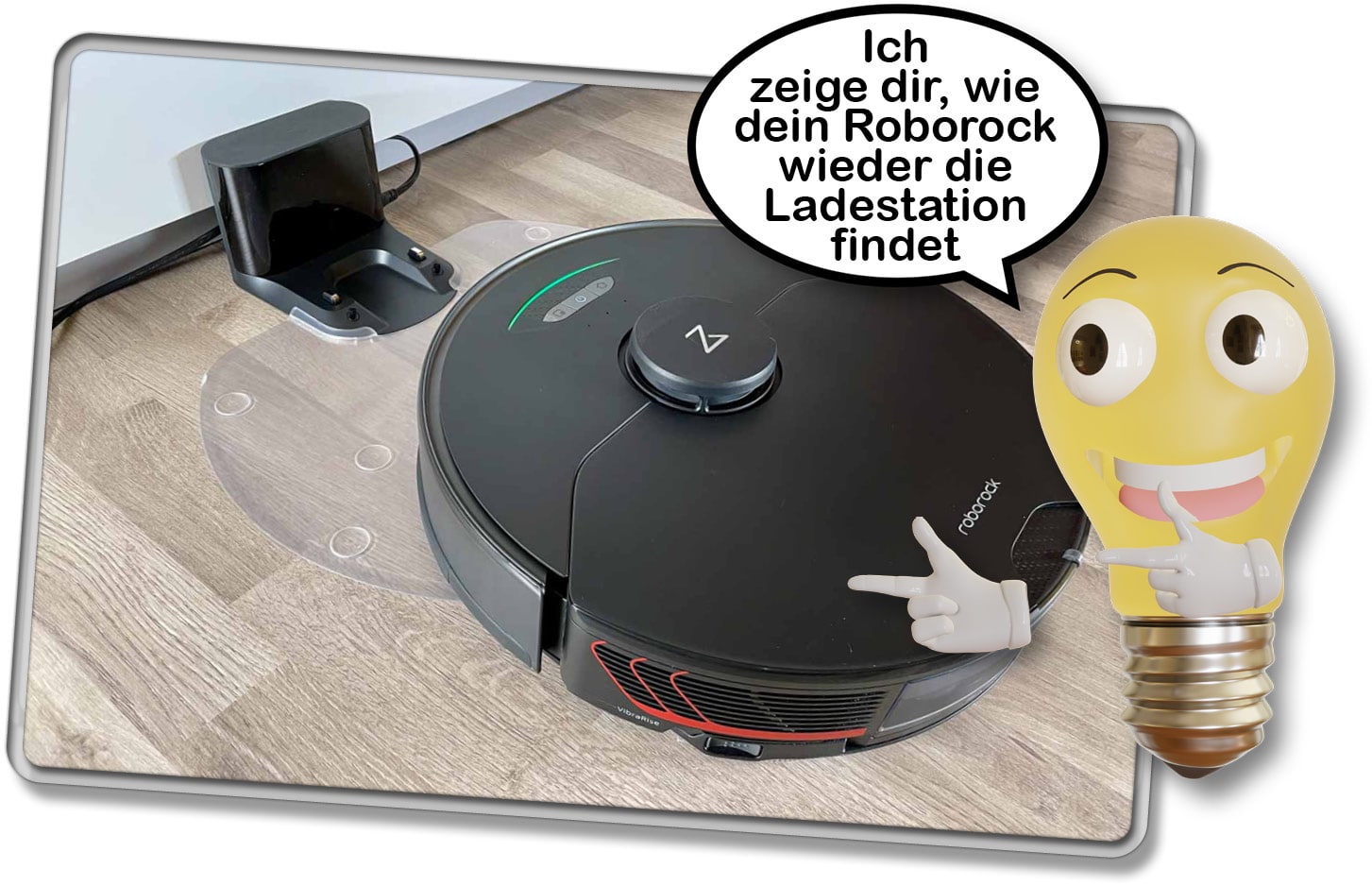

Platziere die Ladestation woanders
Tatsächlich ist der am häufigsten auftretende Grund, warum der Roborock-Saugroboter nicht mehr zur Ladestation zurückfindet, eine falsch platzierte Ladestation. Der Hersteller selbst gibt an, dass neben der Ladestation mindestens 50 cm Platz und vor der Ladestation mindestens 1 bis 1,5 m Platz für den Roboter vorhanden sein muss. Zwar schaffen es die Roborock-Saugroboter auch, mit sehr engen Stellen klarzukommen, dennoch empfehle ich dir, die Ladestation testweise an einem anderen Ort zu platzieren. So könntest du das Problem eventuell schnell lösen.

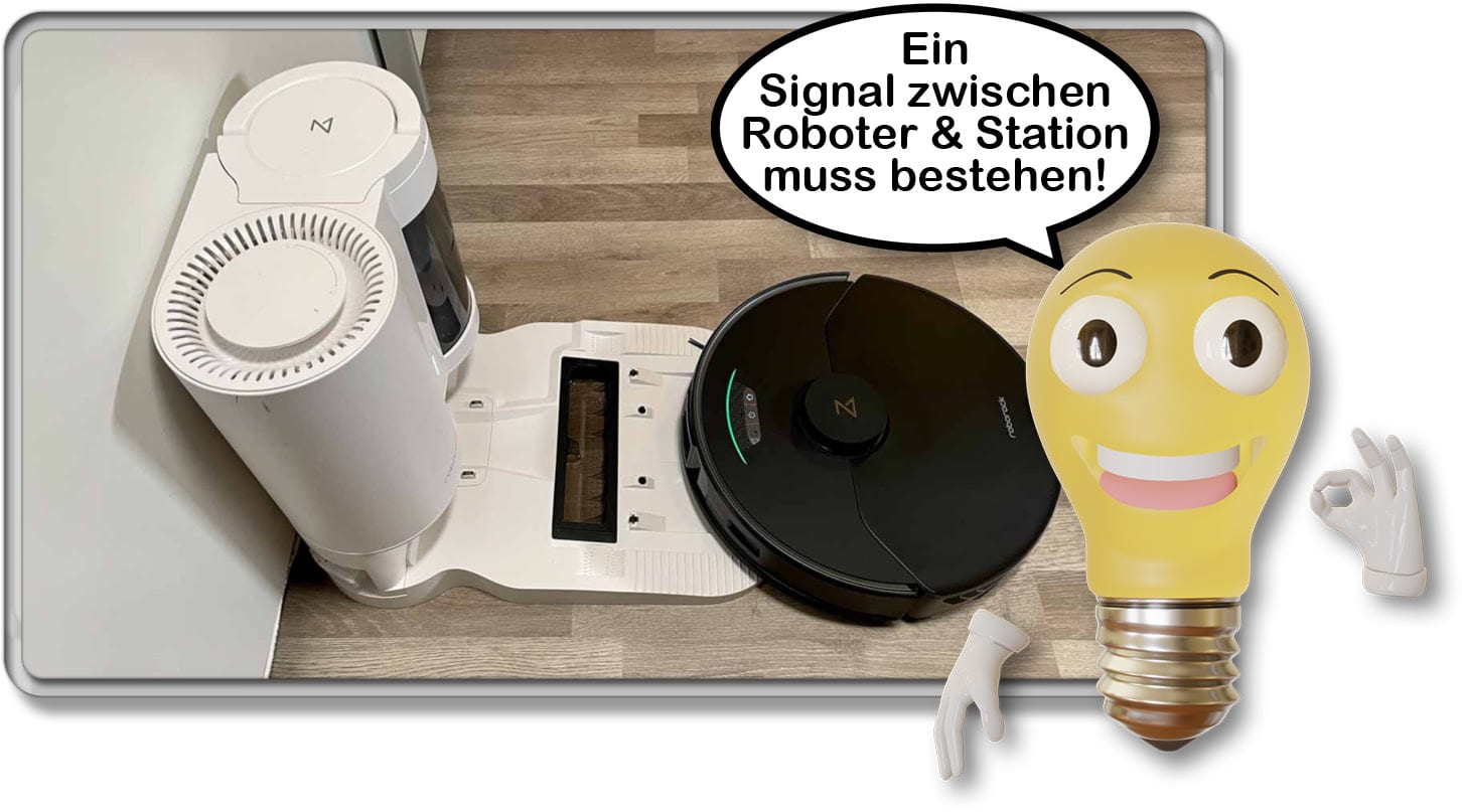

Prüfe das Signal
Wenn die vorherigen Punkte noch keine Besserung brachten, dann solltest du das Signal des Roboters zur Ladestation überprüfen. Stelle den Roboter etwa 50 cm vor der Ladestation ab und drücke die Home-Taste (Zurück zur Ladestation-Taste). Wenn der Roboter jetzt die Ladestation findet, dann weißt du, dass eine Verbindung besteht. Wenn er verzweifelt nach ihr sucht, dann hat er kein Signal mehr und die Ladestation wird defekt sein.
