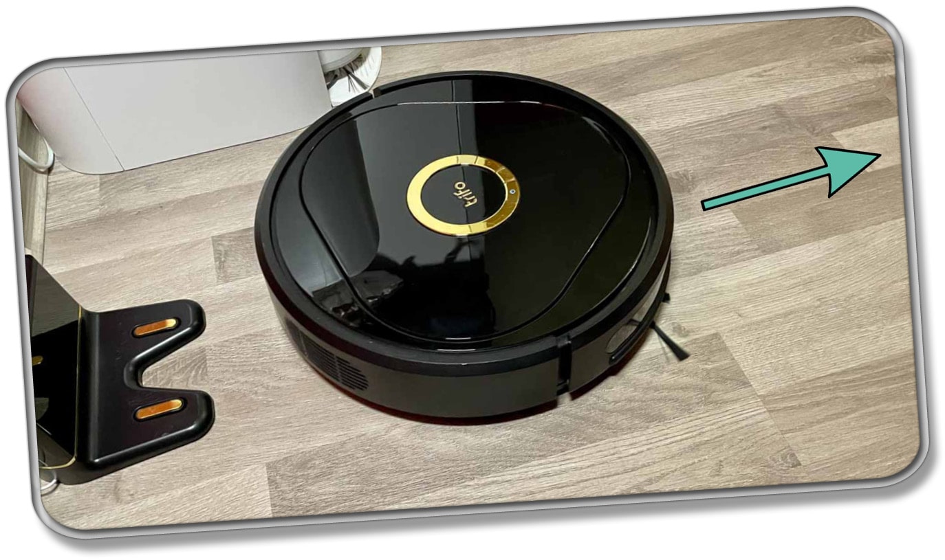

Nachdem du viel Geld für einen Saug-Wischroboter ausgegeben hast, erwartest du natürlich eine Reinigungsleistung, die deinen Erwartungen entspricht. Leider stellst du jedoch schnell fest, dass der Roboter auf deinem Laminat- oder Holzboden nicht entlang der Maserung des Bodens reinigt, sondern immer entgegengesetzt. Das führt oftmals zu unschönen Schlieren, die mit einer anderen Fahrtrichtung ganz einfach verhindert werden könnten. Eine Einstellung, die die Fahrtrichtung ändert, gibt es bedauerlicherweise schlichtweg noch nicht.
Warum fährt mein Saugroboter entgegen der Bodenmaserung?

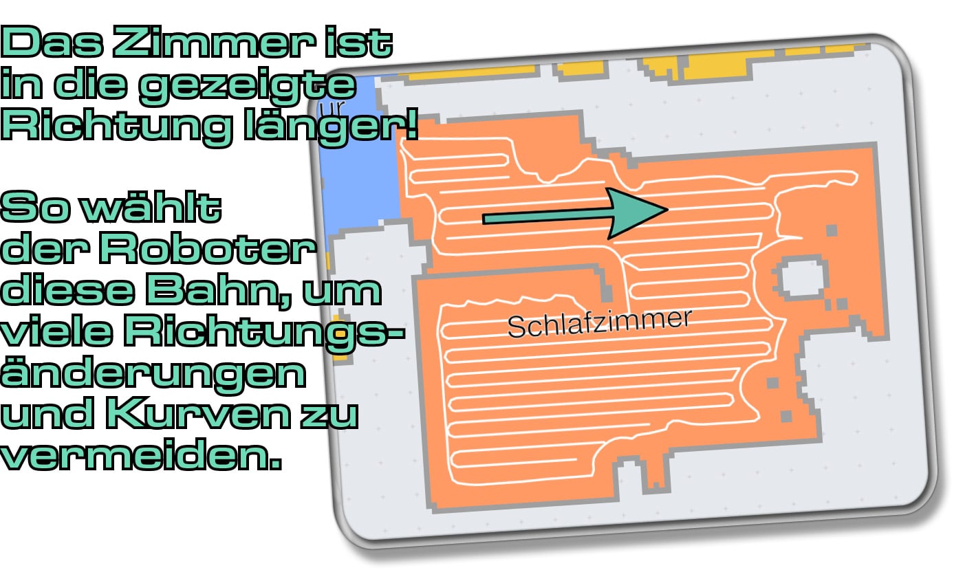

Ein Saugroboter erkennt die Anordnung deines Bodens und die daraus resultierende Bodenmaserung nicht. Somit fährt er nicht absichtlich entgegengesetzt, sondern er folgt einer anderen Strategie. Ein moderner Saugroboter mit Laser-Navigation möchte den schnellsten und effizientesten Reinigungsweg abfahren und so kann es passieren, dass dieser genau entgegengesetzt zu deiner Bodenmaserung liegt.
Das Prinzip ist denkbar einfach. Der Saugroboter möchte so schnell wie möglich deinen Haushalt reinigen. So sucht er sich immer Wege, die in die eine Richtung länger sind als in die andere, aus. Ist dein Raum etwa rechteckig angeordnet, fährt er immer die lange Gerade entlang, um die Richtungsänderung so selten wie möglich zu gestalten. Ist dein Raum jedoch quadratisch, dann orientiert er sich an der Einrichtung und versucht wieder den längeren Weg zu fahren.

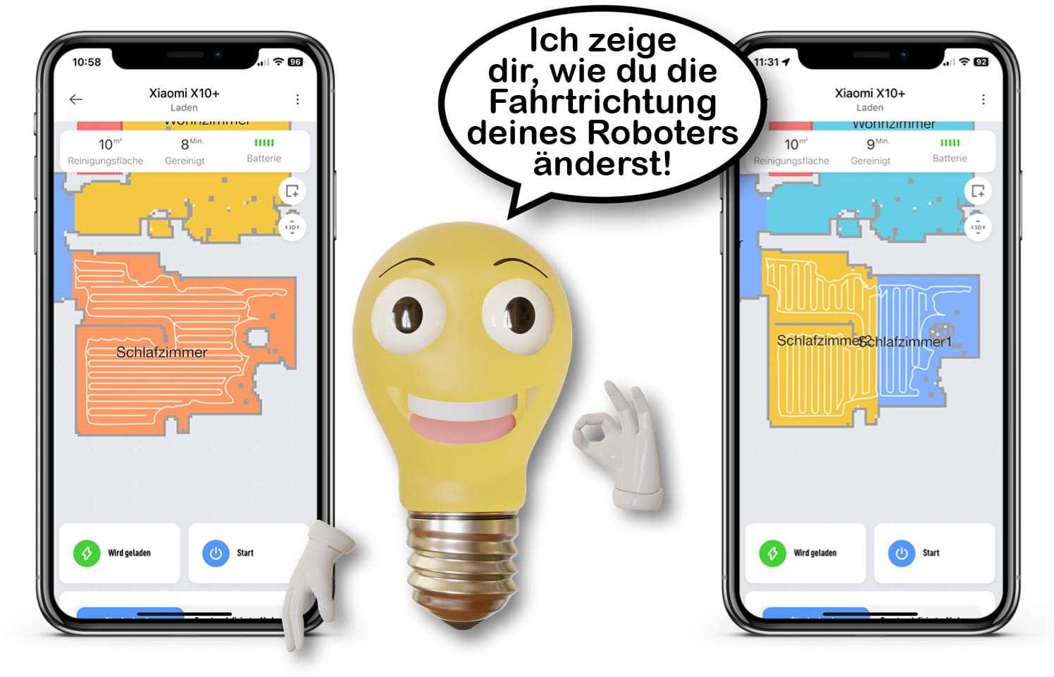

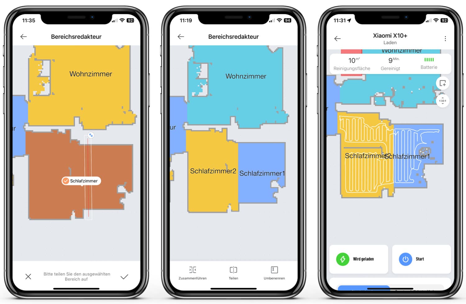

Es gibt einen ganz einfachen Trick, wie du die Fahrtrichtung deines Roboters beeinflussen kannst. Gaukel ihm einfach einen langen Weg vor. Das hört sich komisch an, ist aber ein einfaches Prinzip. Dafür musst du nur in den Karteneinstellungen der App den Raum, den er falsch abfährt, in zwei oder mehrere Räume teilen. So kannst du ihm sagen, dass es sich bei dem Raum jetzt um zwei Räume handelt, die jedoch durch die Trennung einen längeren Weg in die entgegengesetzte Richtung aufweisen.
Jetzt fährt der Saugroboter zwar an einer virtuellen Linie entlang, dafür aber nach der Maserung deines Bodens. Dieses Prinzip funktioniert jedoch nur, wenn du einen modernen Saugroboter besitzt, der den Raum auch nach der bestmöglichen Effizienz abfährt. Besitzt du jedoch einen Saugroboter, der den ganzen Haushalt nur in eine Richtung abfährt, musst du anders vorgehen.

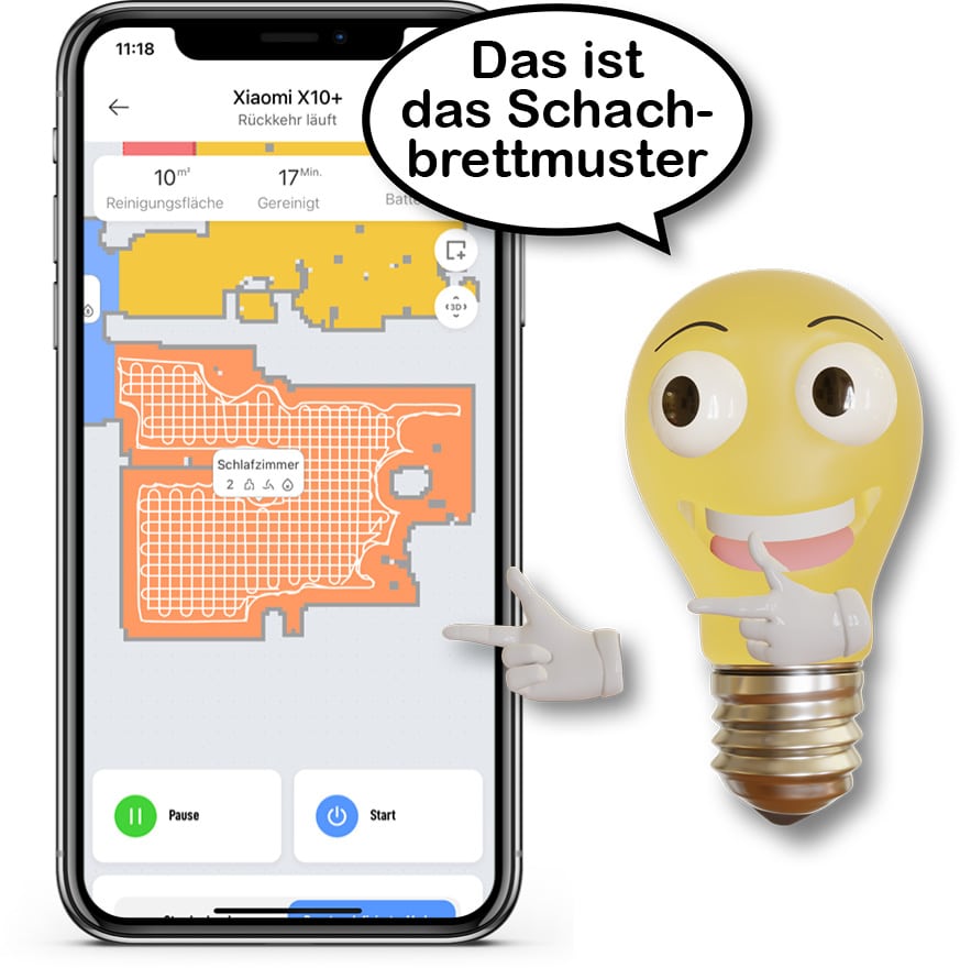

Jeder moderne Saugroboter hat noch eine weitere Möglichkeit auf Lager, damit die richtige Fahrtrichtung eingehalten werden kann. Bei einer doppelten Reinigung des Zimmers fahren heutzutage die meisten Saugroboter die Bahnen erst horizontal und direkt danach vertikal ab. So entsteht auf der Karte ein Schachbrettmuster. Wenn also keine Zimmeraufteilung gewünscht ist, so kann man eine doppelte Reinigungsfahrt in der App ganz bequem einstellen und der Roboter fährt zuerst die falsche Richtung und danach die gewünschte ab. Jedoch verlängert dieser Schritt die Reinigungsdauer auch erheblich.
