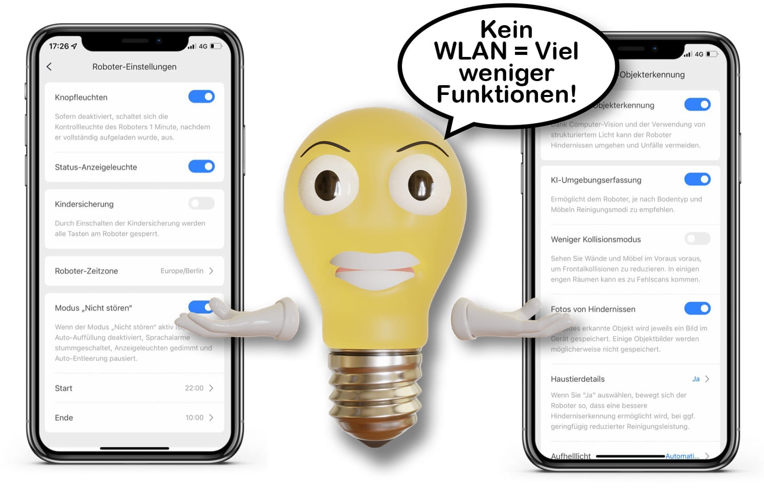

Ein Saugroboter hat dutzende Funktionen an Bord, die jedoch lediglich durch die Anbindung einer App abrufbar sind. Das bedeutet, wenn du den kompletten Funktionsumfang genießen möchtest, musst du deinen Roboter mit deinem WLAN verbinden. Zwar besitzt er ohne WLAN-Anbindung ebenfalls ein paar Funktionen, die du über die Steuerelemente oder einer Fernbedienung abrufen kannst, jedoch ist das lange nicht alles, was er eigentlich kann.
Ein neuer Roboter ist meistens dazu in der Lage, eine detaillierte Karte deines Zuhauses anzufertigen. Diese wird in der App auf dem Smartphone wiedergegeben. Mit ihr kannst du umfangreich interagieren und solche Dinge wie Sperrzonen, Reinigungsbereiche, ja ganze Zimmer einstellen. Ebenso lassen sich verschiedenste Reinigungsoptionen wie das Erhöhen oder Senken der Saug- und Wischleistung oder das Einstellmenü der Basisstation abrufen.

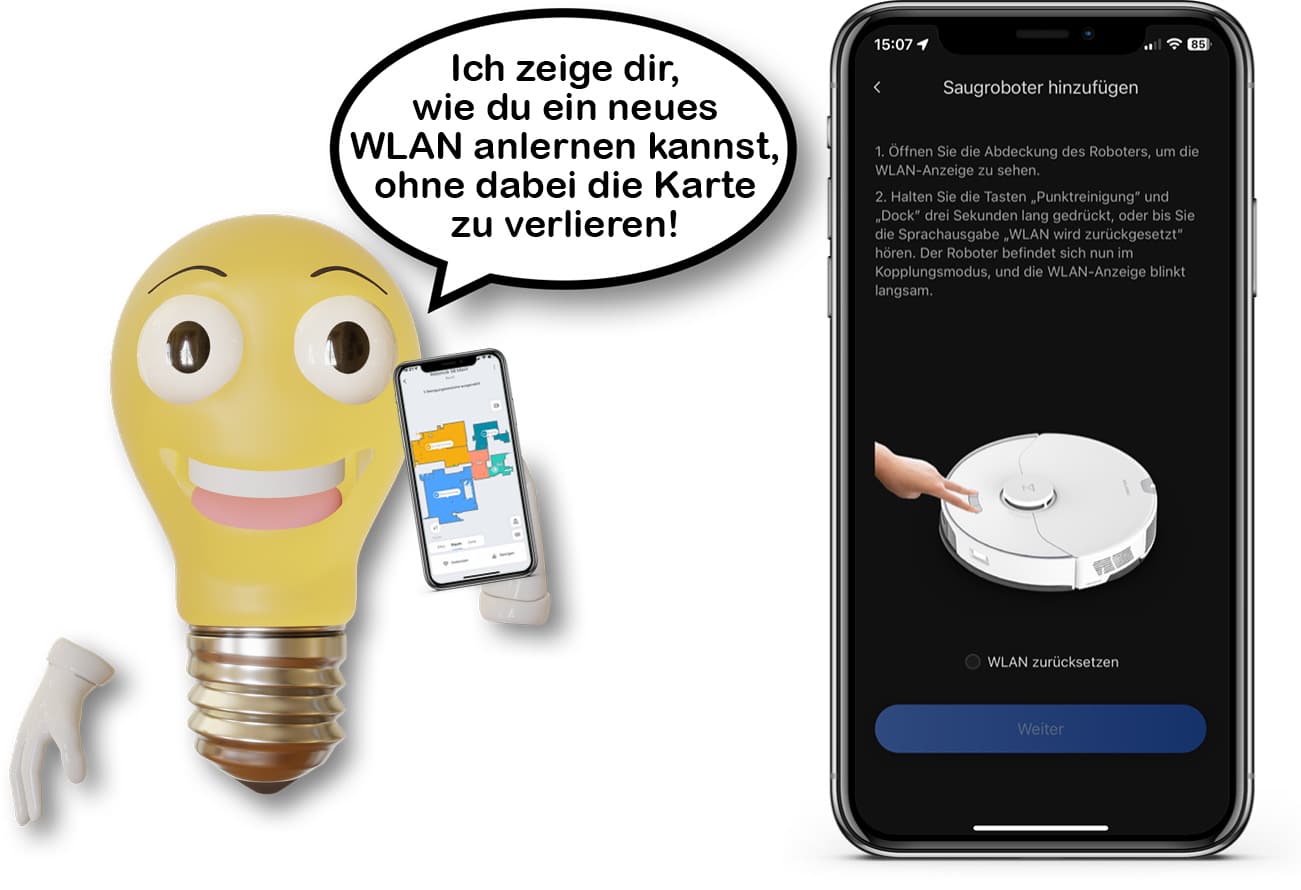

Methode 1: WLAN zurücksetzen
  1. Entferne deinen Saugroboter von der Ladestation

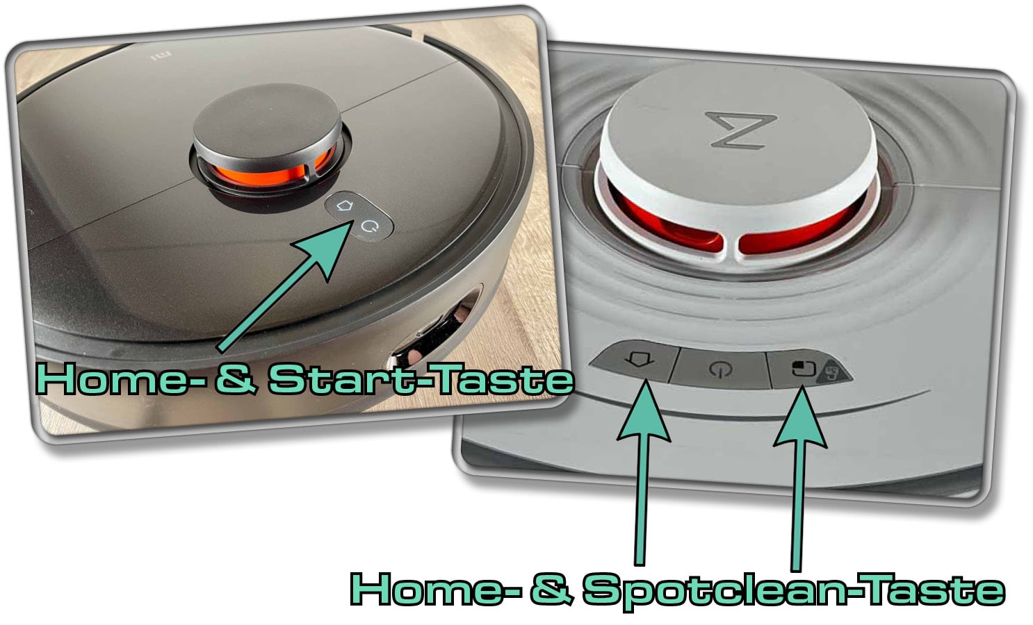

  2. Drücke jetzt die zwei äußeren Tasten auf dem Roboter (bei 2 vorhanden Tasten meistens die Start-Taste und Home-Taste, bei 3 vorhandenen Tasten meistens die Start-Taste und Spotclean-Taste) und halte diese gedrückt. (Bild unten)
  3. Halte die Tasten gedrückt, bis der Roboter durch eine Melodie oder Sprachausgabe signalisiert, dass er jetzt das WLAN zurücksetzt.
  4. Gehe jetzt in die App deines Saugroboters und rufe diesen auf.
  5. Jetzt müsste dir angezeigt werden, dass der Roboter offline ist.
  6. Befolge die weiteren Schritte, die dir in der App angezeigt werden, um deinen Roboter mit dem neuen WLAN-Signal zu verbinden.
  7. Sobald er neu verbunden wurde, kannst du all deine gespeicherten Daten wieder einsehen. Nichts ist verloren gegangen.
