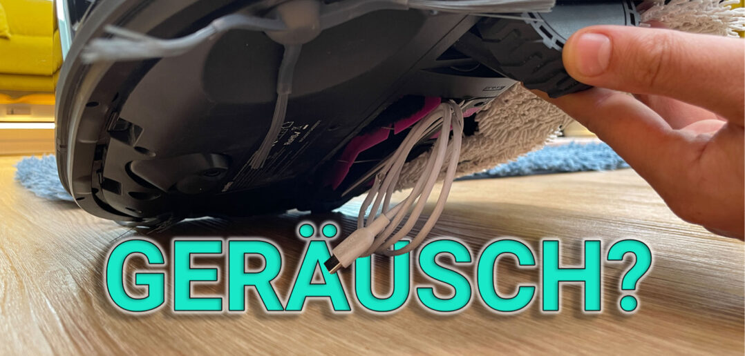

Was gibt es eigentlich Schlimmeres als folgendes Szenario: Man kauft sich einen hochwertigen Saugroboter mit allem, was man benötigt und nach wochenlanger Arbeit macht dieser plötzlich laute und unangenehme Geräusche. Es klappert, es ist laut und man weiß einfach nicht, woher das kommt. Wir helfen euch bei der Fehlersuche und zeigen euch ein paar Szenarien auf, in denen euer Saugroboter deutlich lauter werden und wie man dies vermeiden kann.

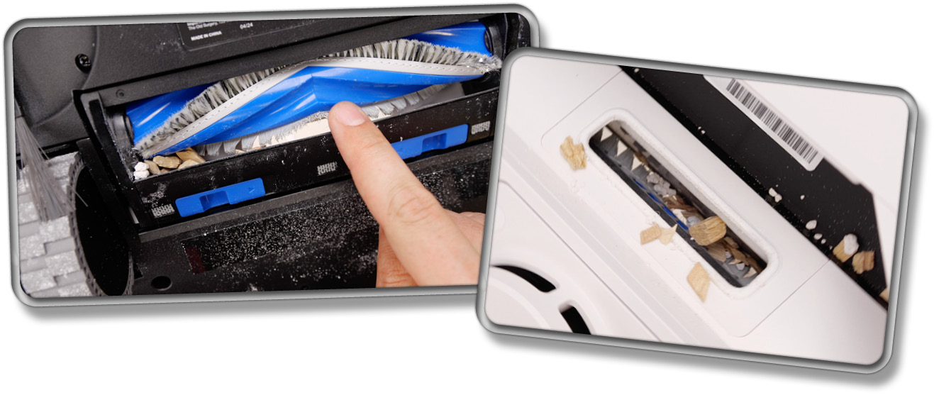

SCHMUTZ | Es steckt etwas zwischen Bürste und Saugschacht
Der tatsächlich häufigste Grund, warum ein Saugroboter urplötzlich deutlich lauter ist und knatternde Geräusche macht, ist der, dass er etwas eingesaugt hat, das nicht durch den Saugschacht gelangt ist. Irgendein Kleinteil steckt wohl zwischen Bürste und Saugschacht und begünstigt die plötzlich auftretenden Geräusche. Um das Problem zu lösen, öffnet einfach mal die Bürstenabdeckung und entnehmt die Bodenbürste. Inspiziert diese auf Beschädigungen und schaut in die Öffnung des Saugschachtes. Hier bleiben gerne, vor allem bei Saugroboter mit Antihaaraufwicklung, kleine Teile stecken, die stetig an die Bürste während sie rotiert schlagen. Entfernt das Stück und baut alles wieder zusammen.
Wenn sich Schmutz zwischen Saugschacht und Bürste verfängt, gibt es laute Geräusche

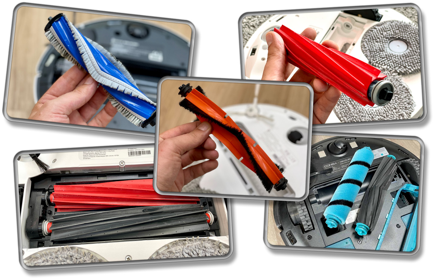

BODENBÜRSTE | Es gibt lautere Modelle
Viele von euch, die schon lange einen Saugroboter im Einsatz haben und sich einen neuen kaufen, wundern sich, warum man die Bodenbürste deutlich lauter hört als beim alten Gerät. Der Grund liegt meist bei der neu entwickelten Bodenbürste. Heutzutage verbauen viele Hersteller Bodenbürsten aus Kunststoff, ohne Borsten. Wenn diese über den Boden schrubben, dann hört man sie logischerweise deutlich stärker als eine Bürste, die nur aus Borsten bestanden hat. So macht euch keine Sorgen, das ist normal und natürlich.
Jede Bürste hört sich auf Hartboden anders an

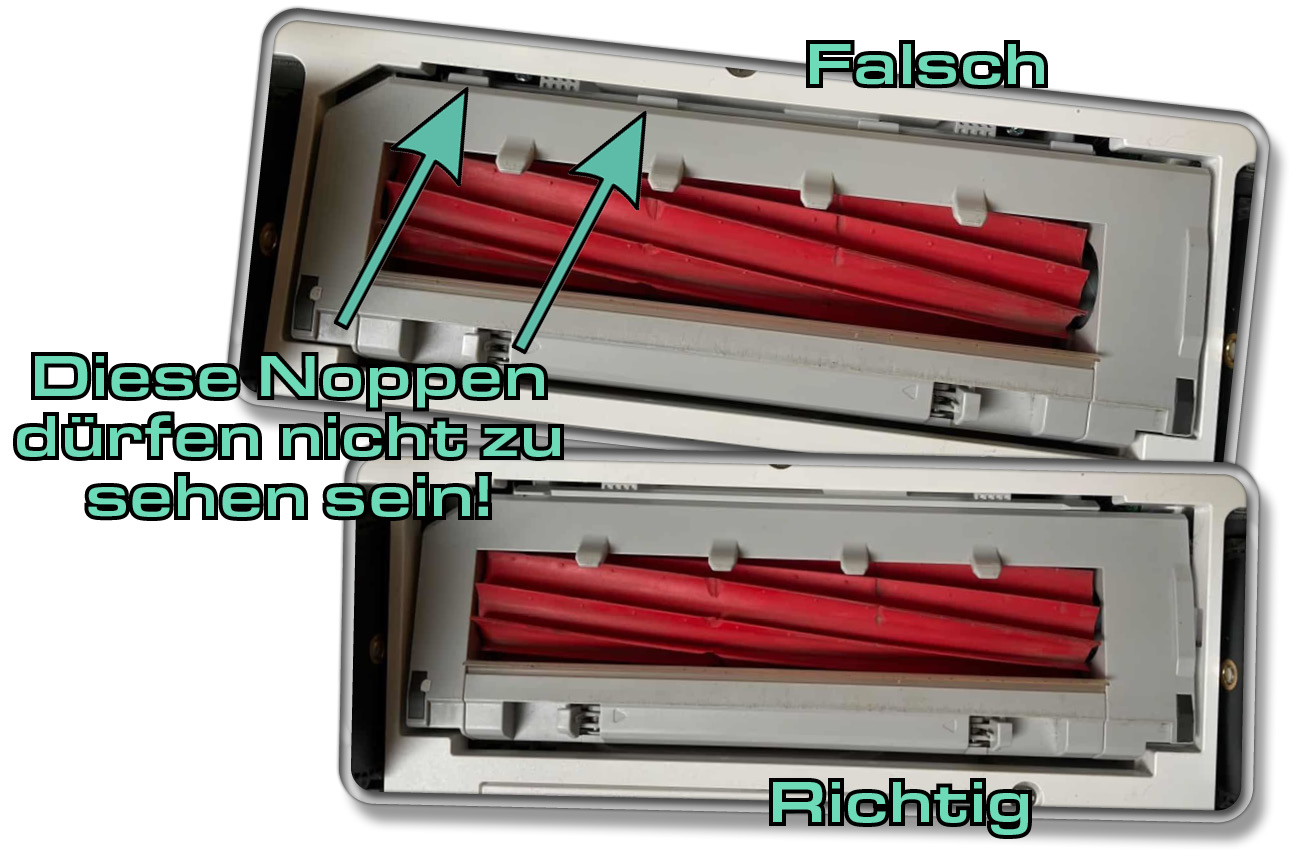

BÜRSTENABDECKUNG | Falsch eingesetzt
Oft berichten diejenigen von plötzlich auftretenden lauten Geräuschen, die auch ein Problem mit der Absaugung des Staubbehälters haben. Habt ihr einen Saugroboter mit Absaugstation, so liegt das Problem klar auf der Hand. Achtet auf die Bürstenabdeckung und ihren korrekten Einsatz. Die meisten Bürstenabdeckungen besitzen kleine Noppen an einem Ende, die vollständig in den Saugroboter einrasten müssen. Ist dies nicht der Fall, so können unangenehme Geräusche entstehen und die Absaugstationen können den Staubbehälter des Roboters nicht mehr richtig entleeren.
Eine falsch eingesetzte Bürstenabdeckung kann zu Geräuschen führen

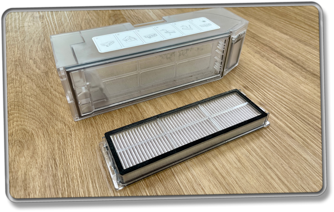

FILTER | Verstopfungen benötigen mehr Leistung
Viele laute Geräusche des Motors kommen zustande, wenn man vorher viel Verschmutzung aufgesaugt hat. Dabei hat sich eventuell der Feinstaubfilter des Saugroboters voll gesetzt mit feinem Staub und lässt nun weniger Luft hindurch. Dadurch muss der Saugroboter zwangsläufig seine Drehzahl des Motors erhöhen, um die Leistung beibehalten zu können. Das führt unumgehbar zu lauteren Geräuschen. Reinigt den Filter, in dem ihr ihn ausklopft oder gegebenenfalls mit einem Akkusauger aussaugt. Bei Bedarf ersetzt diesen durch einen neuen.
Ist der Filter zu, so erhöht der Saugroboter automatisch seine Leistung und Lautstärke

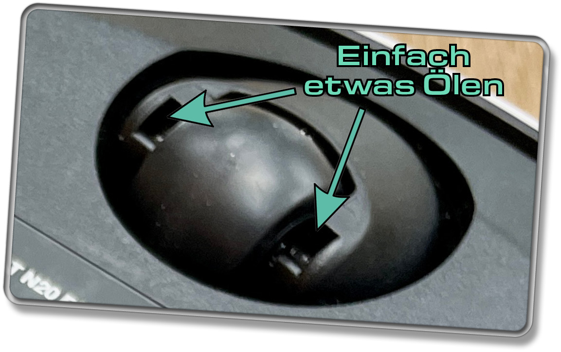

QUIETSCHEN | Das Vorderrad ist schuld
Nach einer gewissen Zeit kann es vorkommen, dass der Saugroboter bei seiner Fahrt unangenehm anfängt zu quietschen. Dafür gibt es nur einen einzigen Grund: Das Vorderrad! Dieses setzt sich mit der Zeit mit Schmutz zu und jede manuelle Reinigung führt dazu, dass die von Werk aus leicht geölten Aufhängungen des Rades nicht mehr ausreichend Gleitfähigkeit haben. Das Problem wird am besten gelöst, indem man etwas Öl auf die seitlichen metallenen Halter des Vorderrades gibt. Das löst das Problem von Grund auf und es gibt von da an kein gequietsche mehr.
Die Lenkräder der Saugroboter fangen gern an zu quietschen. Öl schafft hier Abhilfe
