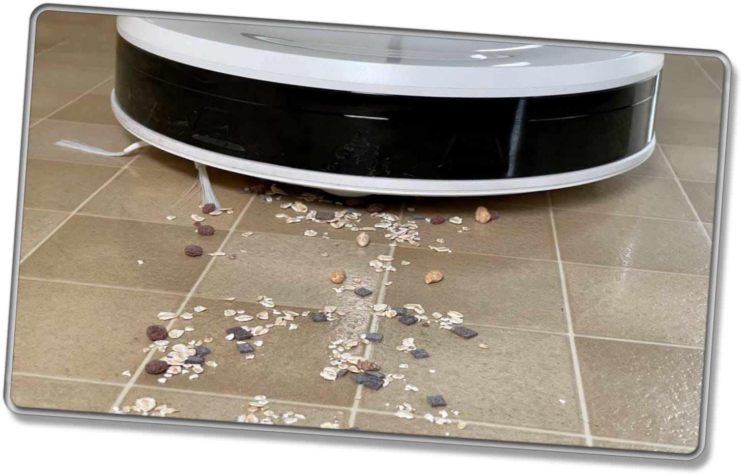

Ein logischer Trugschluss würde diese Frage bejahen. Jedoch spielen viele weitere Faktoren eine Rolle, die die Saugleistung eines Saugroboters beeinflussen. Ein wichtiger Punkt ist die Effektivität der Hauptbürste. Wenn die Bodenbürste nichts taugt, dann kann ein Saugroboter eine noch so starke Pascal-Angabe besitzen. Die Leistung wäre eher schwach. Ein weiterer Faktor ist der Filter, die Art und Beschaffenheit des Staubbehälters, wie die Größe des Ansaugschachtes und primär die Bindung zum Boden selbst. Ein Saugroboter benötigt niemals so viel Saugkraft wie ein handelsüblicher Staubsauger, da es eine direkte Bodenanbindung und kein langes Rohr, dass bewältigt werden muss und automatisch den Druck mindert, gibt.
Die meisten Saugroboter haben eine federnd gelagerte Bürstenaufhängung, damit diese auch bei aufkommenden Bodenveränderungen dicht abschließen kann. Nur so kann auch der Druck den Schmutz erfassen. Ist das nicht der Fall, würde bei jeder sich veränderten Bodenbeschaffenheit seitlich Luft eindringen und das den Druck mindern. Kann man also sagen, dass ein Saugroboter mit etwa einer 4000 Pascal starken Saugleistung diese einhalten kann? An sich kann er das ja, doch ob sie auch durchweg konstant eingehalten wird, trotz Bewegung? Eher nicht. Die Dichtigkeit wird stetig beeinflusst. Somit kommt wahrscheinlich lediglich ein geringerer Teil der angegebenen Leistung wirklich zum Tragen. Doch wenn man sich nicht mit einer Watt-Angabe mehr messen kann, womit also sonst? Die Antwort lautet: Pascal.

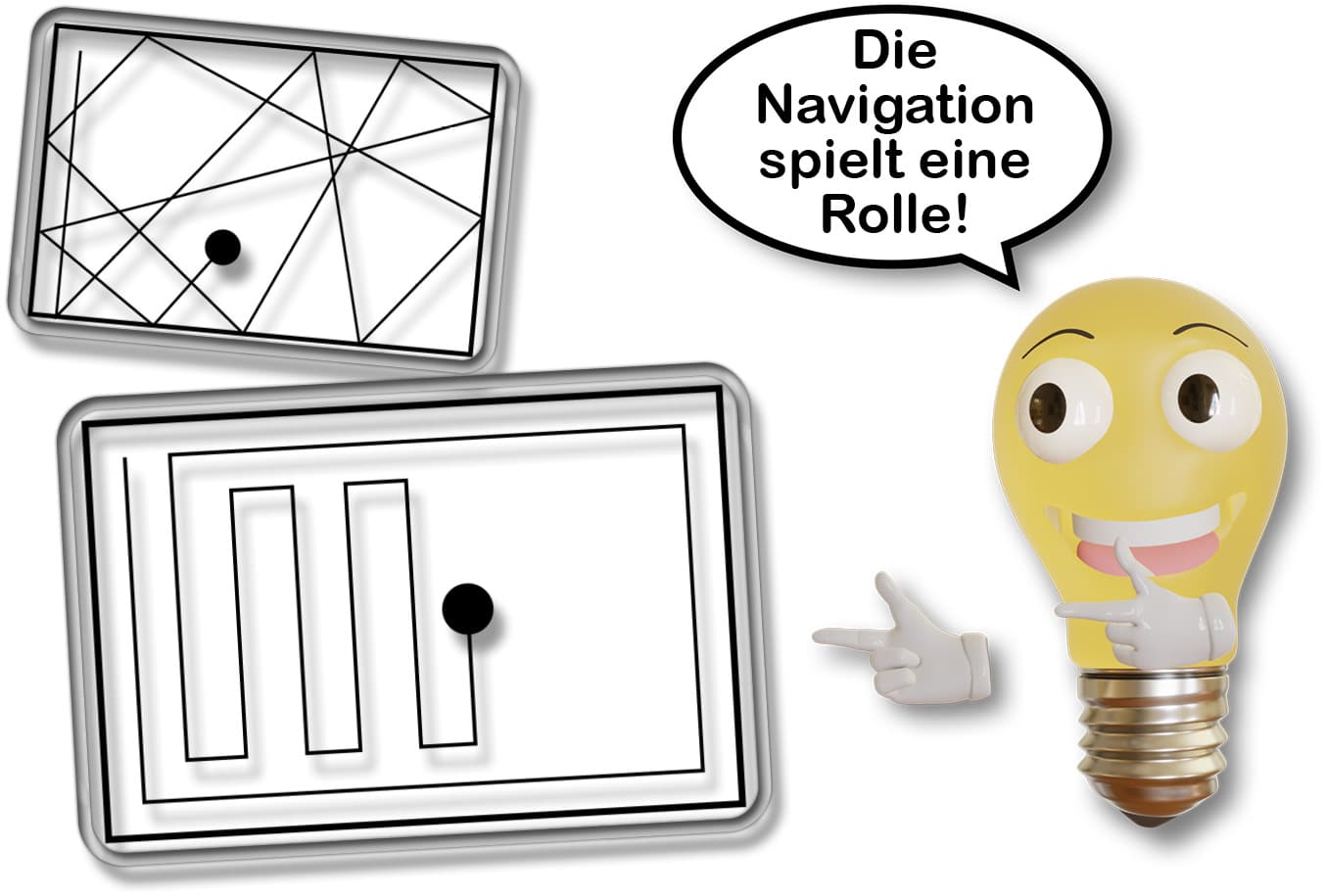

Ein kräftig unterschätzter Faktor ist die Navigation. Die Saugroboter-Navigation ist dafür da, dass sich der Roboter optimal durch deinen Haushalt bewegt. Er muss jede Stelle mindestens einmal überfahren und sollte keine Schwierigkeiten mit Hindernissen aufweisen. Ist das nicht der Fall und der Roboter lässt einen Raum aus oder bleibt stecken, weil die Navigation unzureichend ist, bringt einem die stärkste Saugkraft nichts. So kann unter anderem ein Saugroboter mit Gyroskop-Navigation oder Chaos-Navigation und 5000 Pascal Saugleistung deutlich schlechtere Ergebnisse liefern als ein Saugroboter mit Kamera-Navigation oder Laser-Navigation und lediglich 2000 Pascal.
Ist die Navigation des Saugroboters nicht optimal, wird es auch das Reinigungsergebnis nicht sein. Bleibt ein Saugroboter regelmäßig stecken oder lässt Stellen aus, bringt einem die stärkste Saugkraft nichts!
