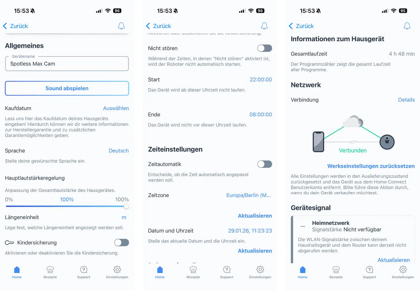

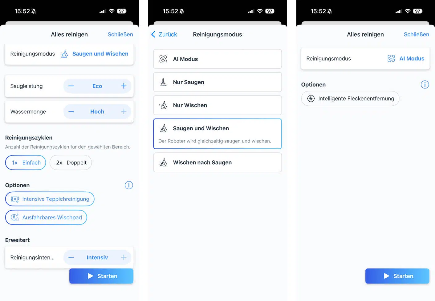

  • Den KI-Modus kannst du nur bei der Vollkarten-Reinigung nutzen, nicht bei der Zonen- oder Raumreinigung.
  • Lass den Staubbehälter nach jeder Reinigung automatisch von der Station entleeren, da das Fassungsvermögen von 300 ml bei stärker verschmutzten Böden schnell ausreicht.
  • Hochflorige Teppiche solltest du zunächst mit virtuellen Grenzen ausschließen, bis du das Verhalten des Roboters in deinem Haushalt kennst.

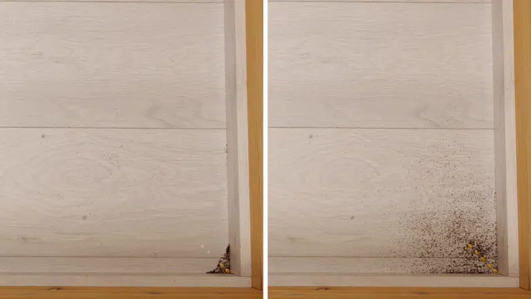

Fugen 1,5 von 56
Ecken Maiskörner 3 von 5
Ecken Kaffee 1,5 von 4

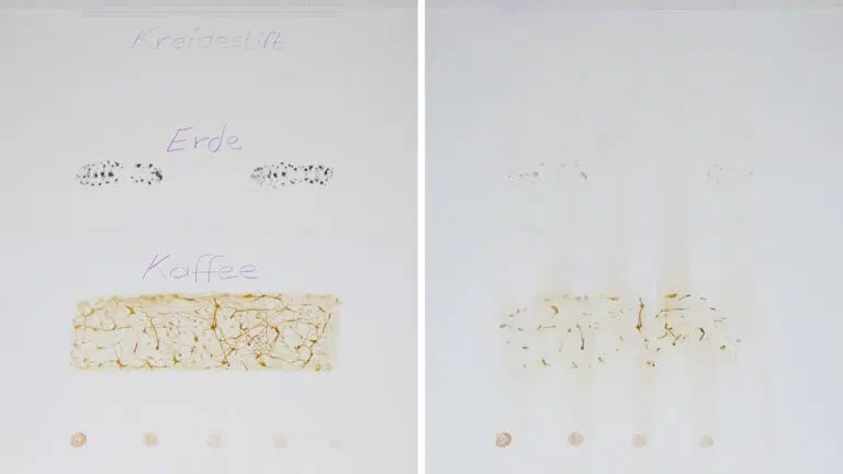

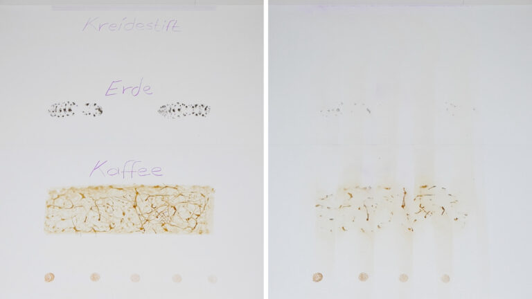

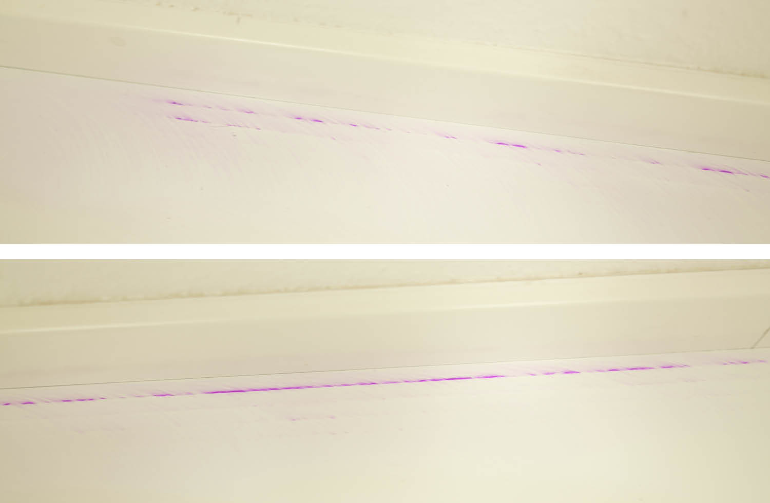

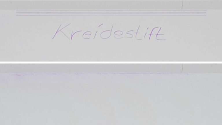

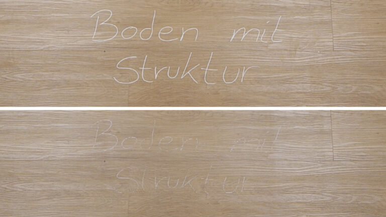

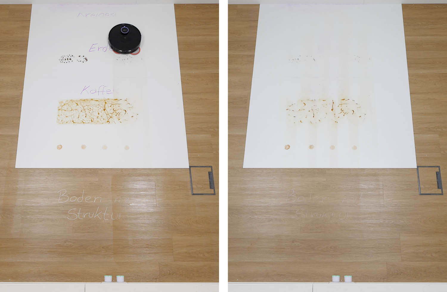

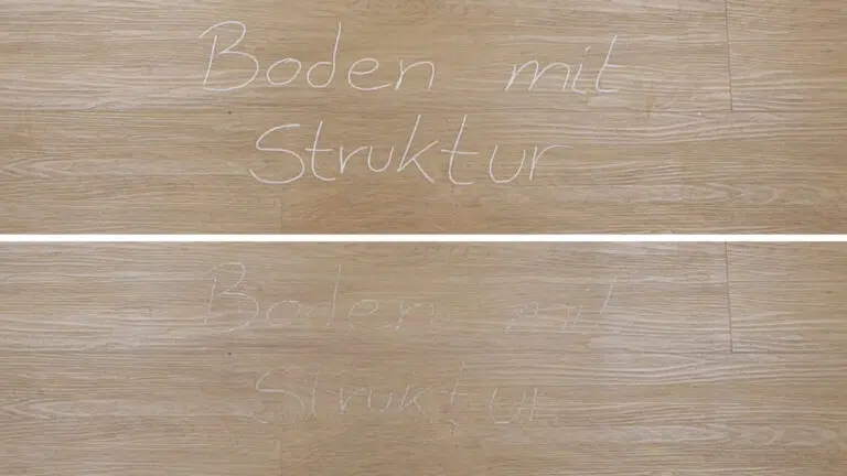

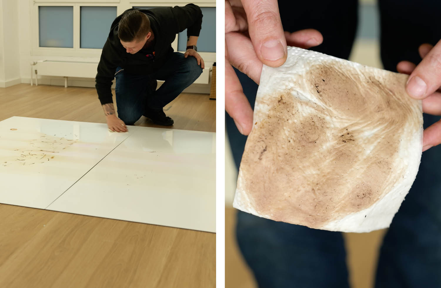

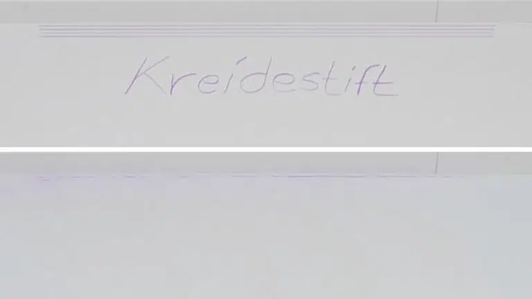

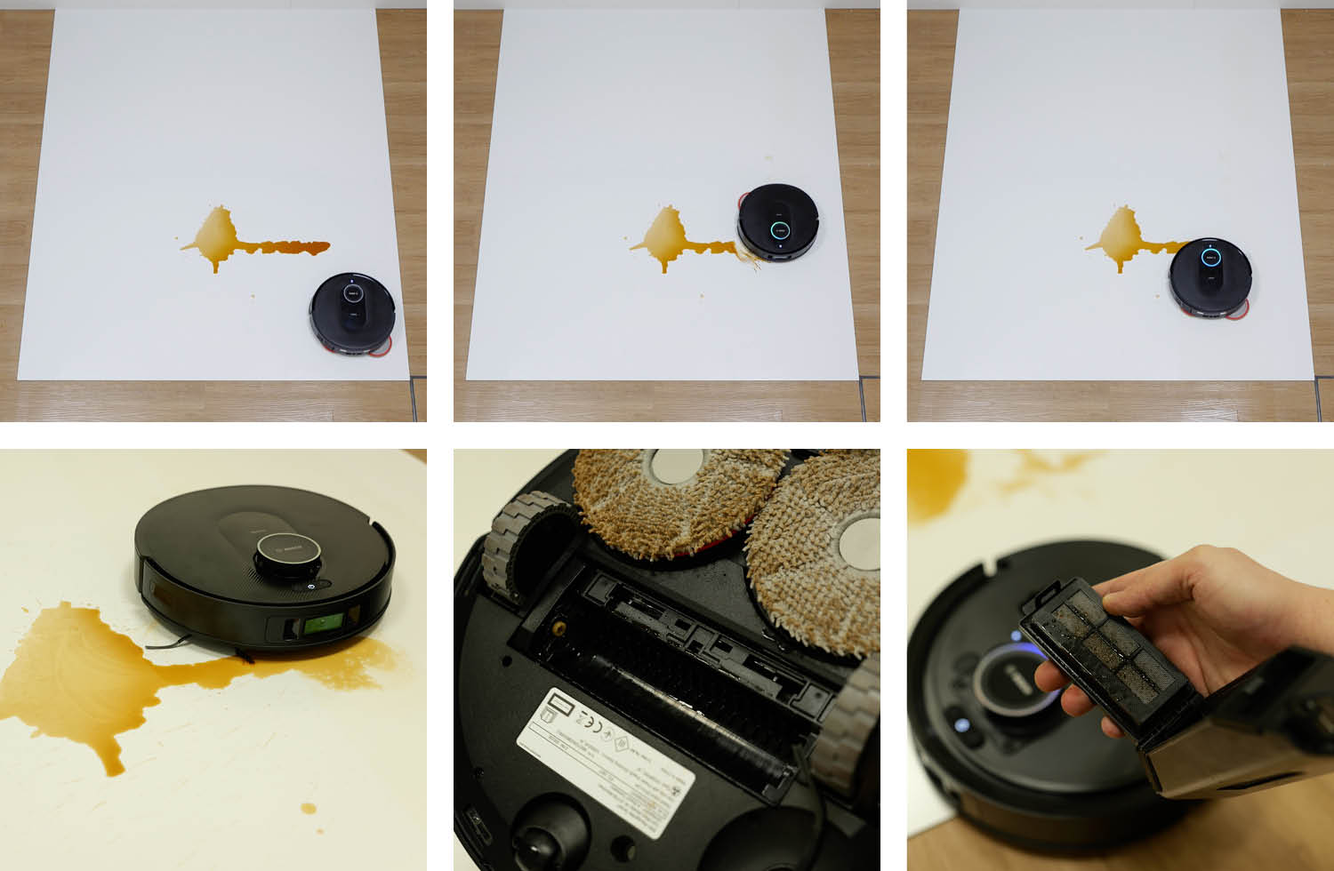

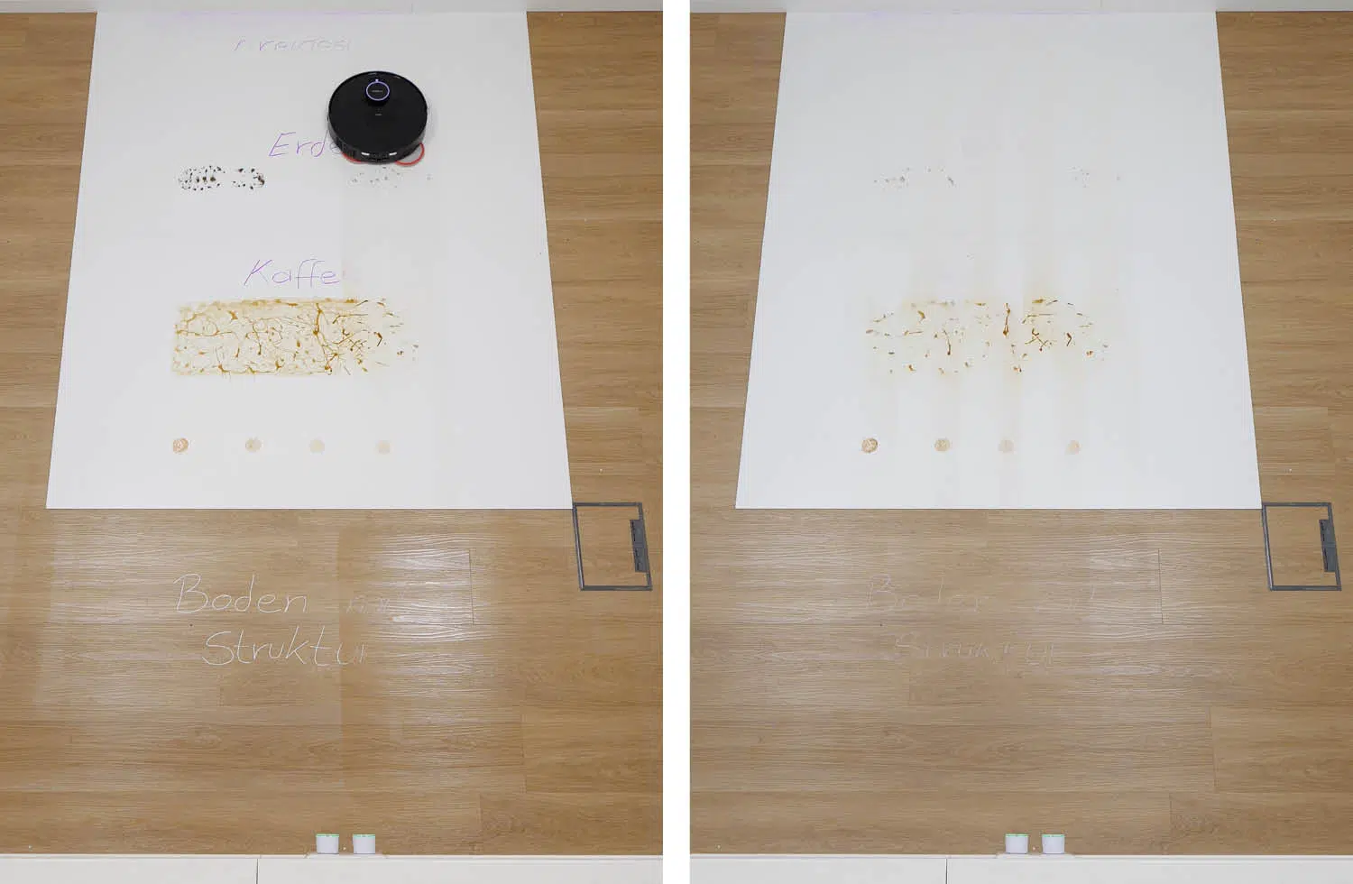

Note Wischen: 5,8 (Ungenügend)
Wischleistung Fläche Schmutz entfernen 0,5 von 4
Wischleistung Fläche Schmutz aufnehmen 0,5 von 4

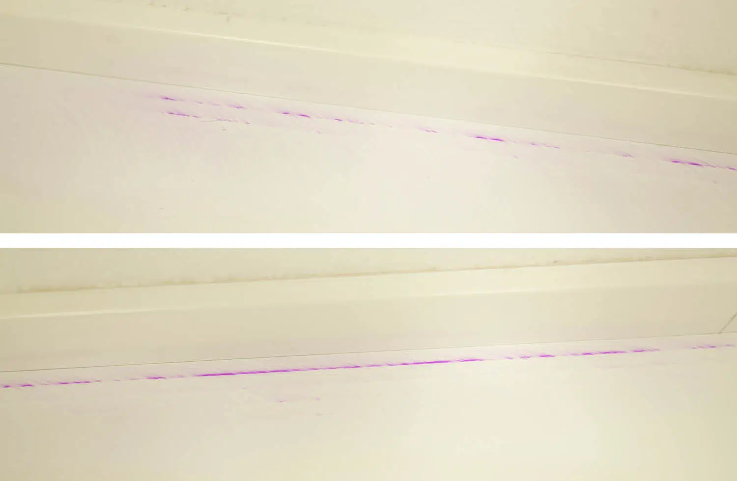

Wischleistung Rand 3 von 4
Wischleistung Struktur aufnehmen 1,5 von 4

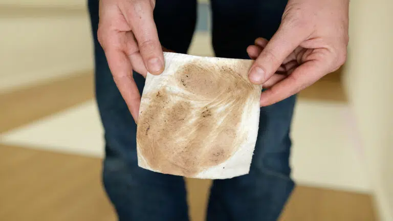

Wischleistung Kaffee 0 von 4

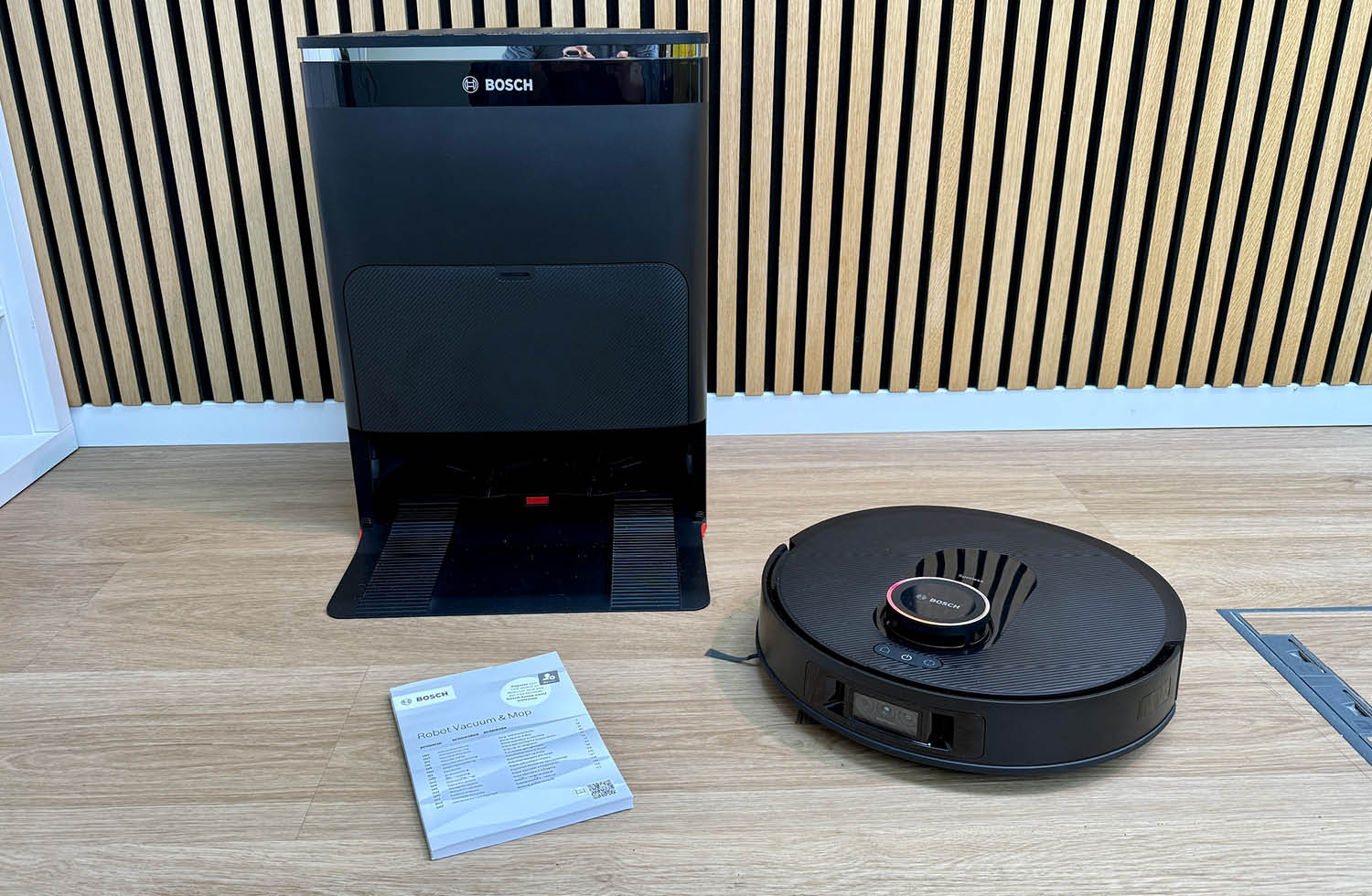

LIEFERUMFANG | Kein Zubehör dabei
Der Lieferumfang des Bosch Spotless Max Cam fällt, wie schon beim kleinen Bruder Spotless +, eher bescheiden aus. Es ist zwar alles dabei, was es für einen sofortigen Einsatz braucht, neben Roboter, Station und Anleitung liegt aber kein weiteres Zubehör bei. Ein Staubbeutel ist bereits in der Station installiert, weitere Ersatzbeutel müssten dann nachgekauft werden.
Bosch Spotless Max Cam Lieferumfang

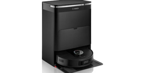

DESIGN | ECOVACS-Saugroboter in deutschem Gewand
Das Design des Bosch Spotless Max Cam ähnelt früheren ECOVACS-Modellen stark. Der Saugroboter dürfte auf Basis des DEEBOT T30S PRO entstanden sein, die Basisstation gleicht rein optisch der des DEEBOT X2 OMNI. Der Laserturm ist zwar fest verbaut, dennoch ist der Roboter schön flach. Das Produkt ist wie üblich beinahe gänzlich aus Kunststoff gefertigt, aber hochwertig verarbeitet.

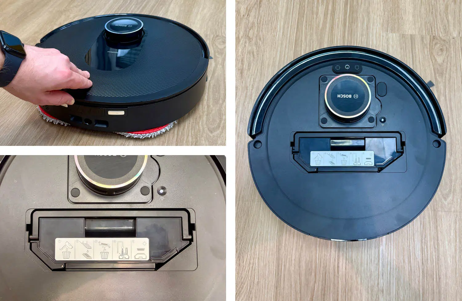

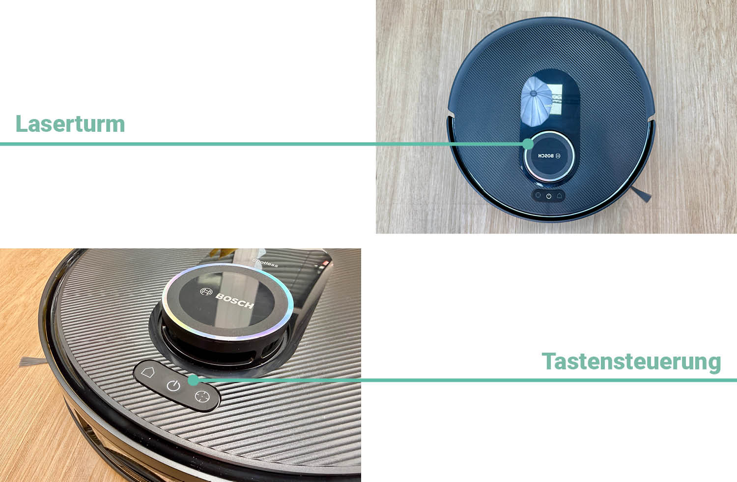

Oberseite | Laserturm und Tastensteuerung
Auf der Oberseite des Saugroboters sitzt der Laserturm, der die Navigationstechnik beherbergt. Er lässt sich zwar nicht einfahren, mit nur 9,9 cm Bauhöhe ist der Spotless Max Cam aber dennoch flach genug, um unter den meisten Möbeln reinigen zu können. Vor dem Laserturm sitzen drei Tasten zur manuellen Steuerung des Geräts mit folgenden Funktionen:
  • Power | Mit dieser Taste startet oder pausiert eine Reinigungsaufgabe.
  • Home | Mit dieser Taste schickt man den Saugroboter zurück zu seiner Ladestation.
  • Spot | Mit dieser Taste kann der Saugroboter einen kleinen Bereich reinigen, an dem er abgestellt wurde.
Bosch Spotless Max Cam Design Oberseite
Nimmt man den magnetischen Deckel ab, kommen der Staubbehälter und eine kleine Wi-Fi-Leuchte zum Vorschein.
Bosch Spotless Max Cam Design Oberseite unter der Haube

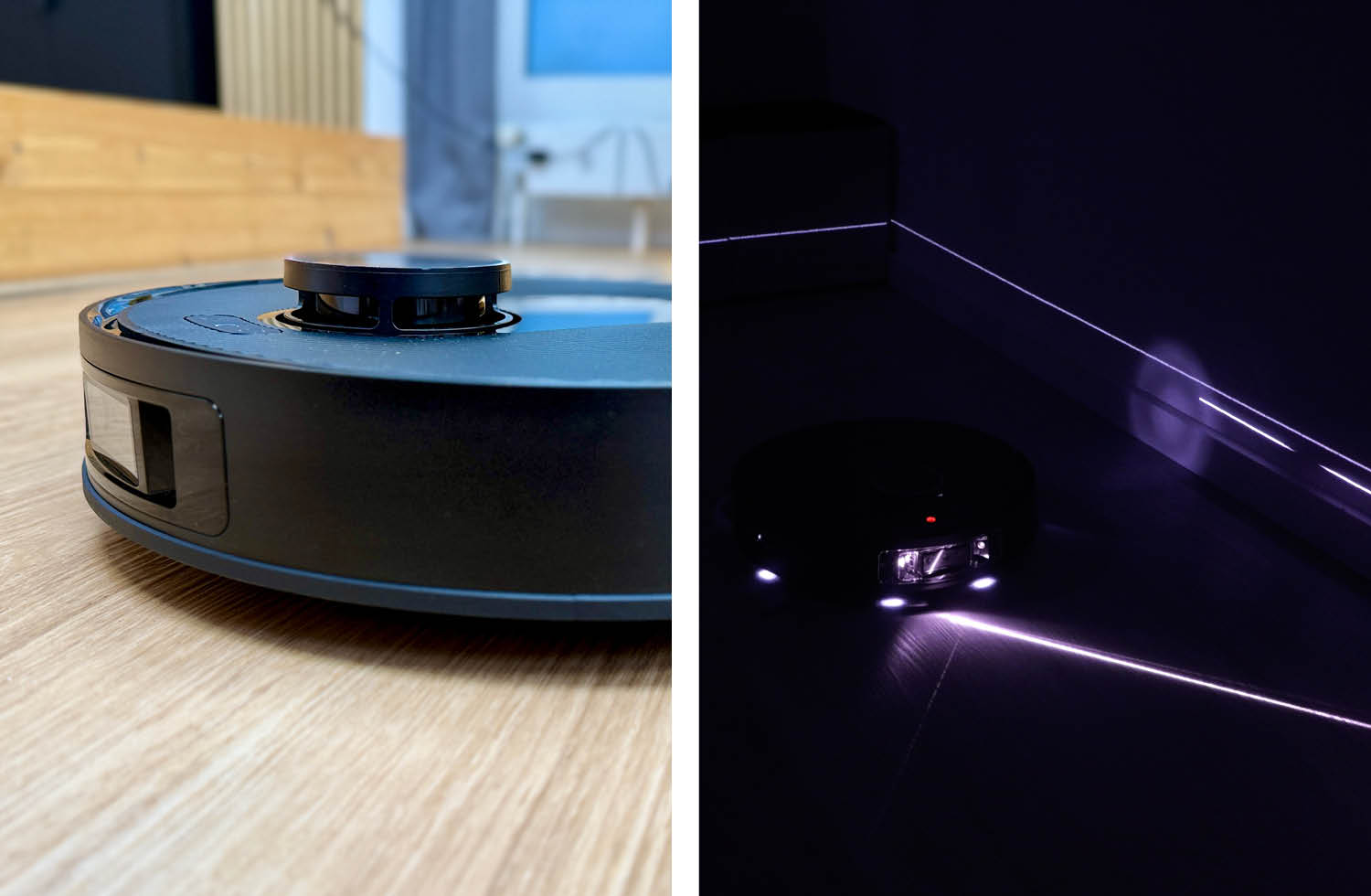

Ringsum | Sensoren zur Hinderniserkennung
In der Front hat der Spotless Max Cam den klassischen Bumper verbaut, der physisch auf Hindernisse reagiert. Mittig sitzen zudem eine Kamera und ein Kreuzlaser, die Objekte frühzeitig erkennen können. Seitlich nutzt der Roboter Sensoren zur Wandabstandsmessung für parallele Fahrten. Am Heck befinden sich dann die Ladekontakte, der Auffüllstutzen für den integrierten Wassertank und der Absaugschacht für den integrierten Staubbehälter.

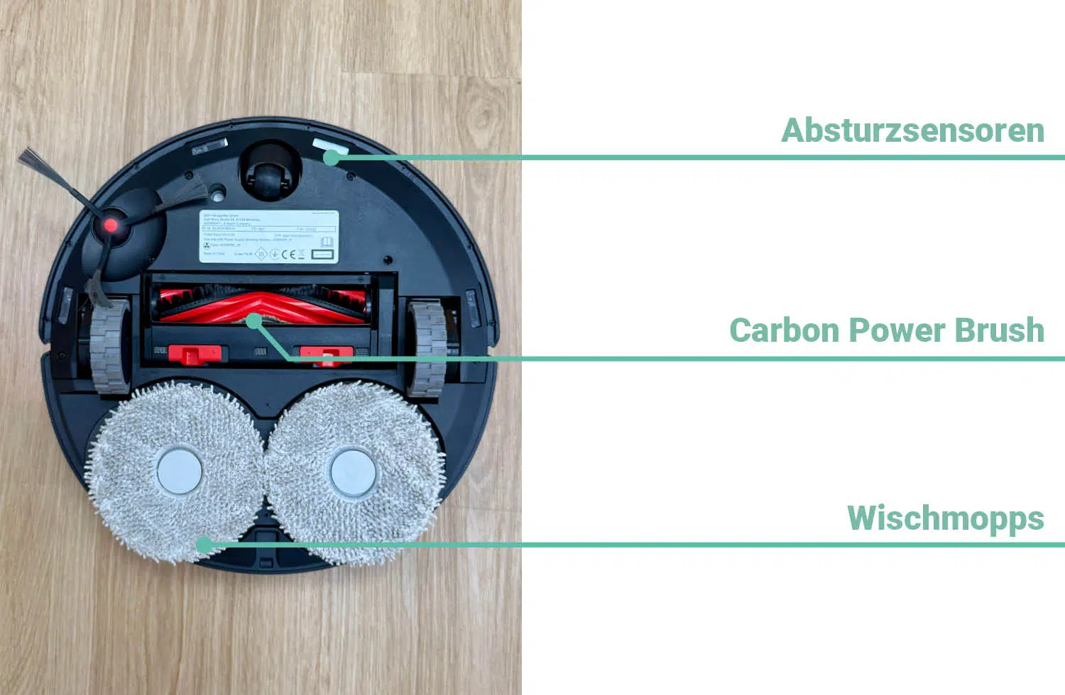

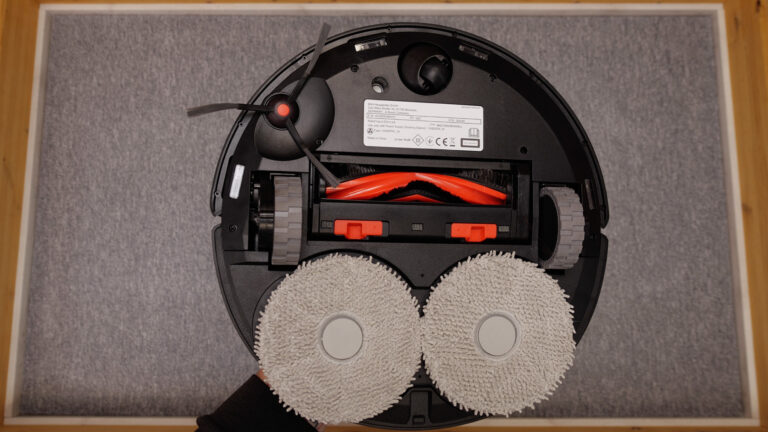

Unterseite | Die Reinigungstechnik

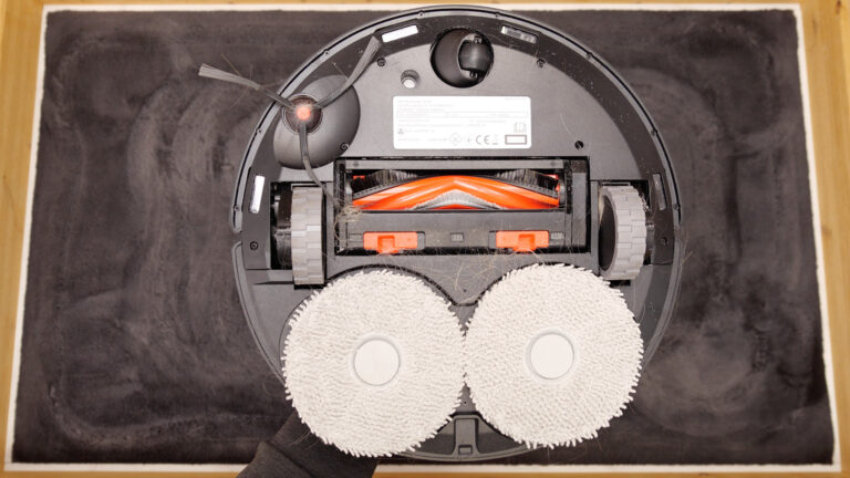

Auf der Unterseite sind dann die für die Reinigung wichtigen Komponenten zu finden. Mittig sitzt die Hauptbürste, darunter die beiden Wischmopps. Die kleine Seitenbürste ist ebenfalls zu sehen, genauso wie die Sensoren zur Absturzvermeidung und Teppicherkennung.
Bosch Spotless Max Cam Design Unterseite

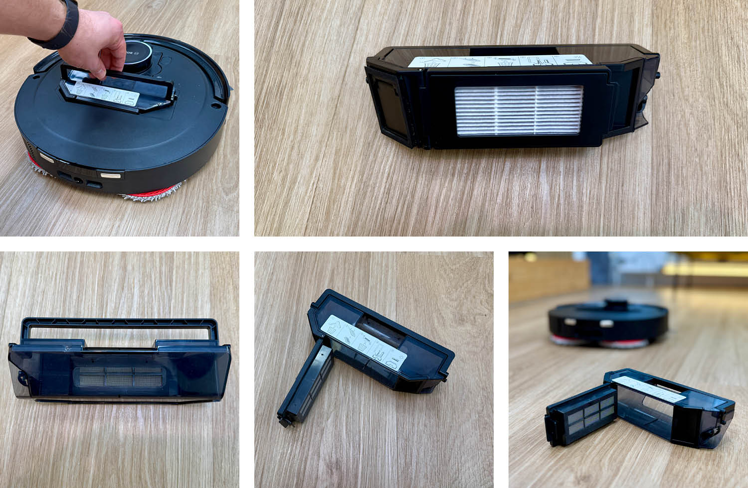

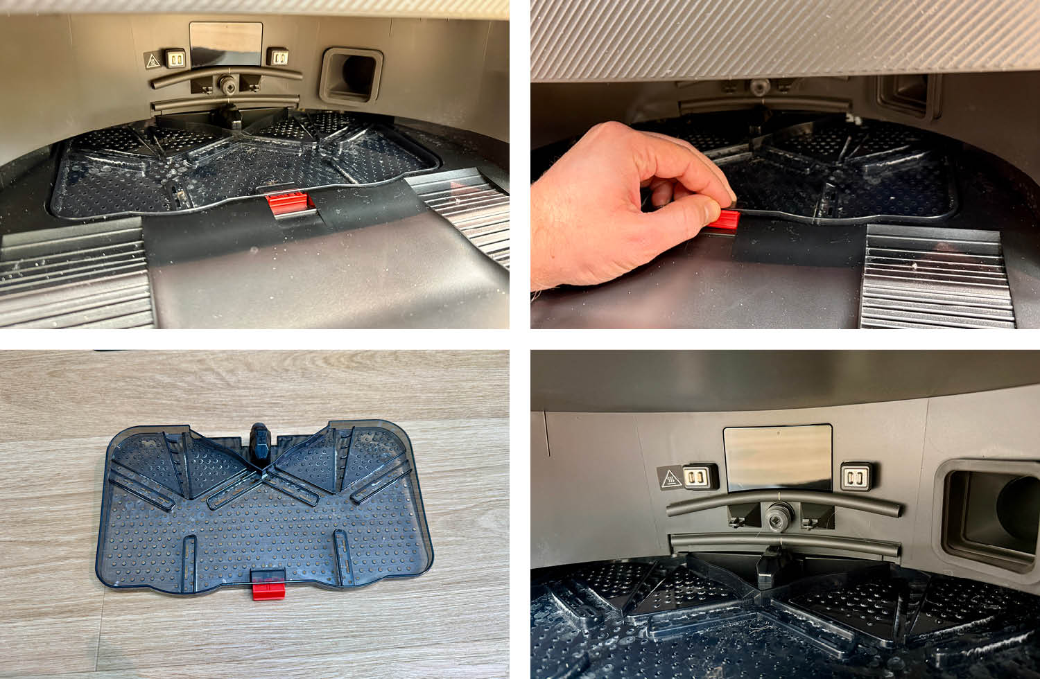

STAUBBEHÄLTER | Schlecht konzipiert
Der Staubbehälter lässt sich unter dem Deckel leicht entnehmen. Dazu muss zunächst der Griff hochgeklappt werden, bevor er nach oben entnommen werden kann. Der Behälter ist mit 300 ml Volumen eigentlich recht groß, doch durch eine schlechte Konstruktion passte unsere Testmenge (100 g Schmutz) nicht hinein. Für stark verschmutzte Haushalte könnte das zum Problem werden. Daher sollte man den Staubbehälter nach jeder Reinigung von der Reinigungsstation entleeren lassen.
Bosch Spotless Max Cam Design Staubbehälter

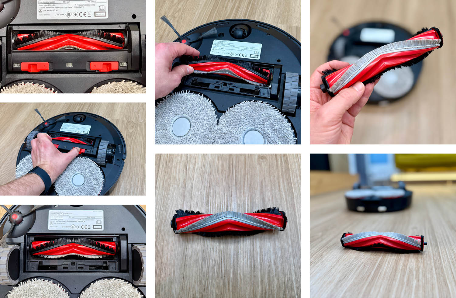

HAUPTBÜRSTE | Carbon Power Brush
Die Hauptbürste besteht aus Kunststoff und ist mit harten und weichen Borsten versehen. Diese sollen dafür sorgen, dass der Schmutz von verschiedenen Bodenarten gut aufgenommen wird. Gleichzeitig soll die Form der „Carbon Power Brush“ das Verwickeln von Haaren verhindern. Mit wenigen Handgriffen lässt sich die Bürste von der Unterseite entnehmen.

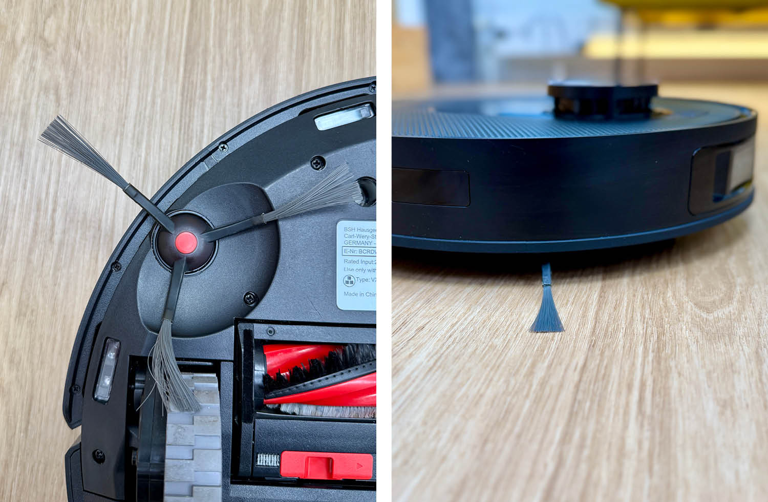

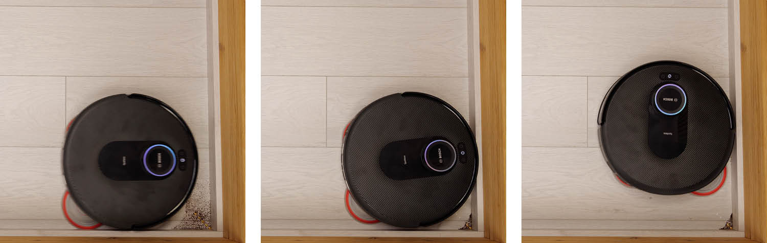

Seitenbürste | Nicht ausfahrbar
Die kleine Seitenbürste ist dafür da, um auch den letzten Krümel vom Rand und aus der Ecke vor den Saugschacht zu kehren. Sie lässt sich allerdings nicht zur Seite ausfahren, um noch tiefer in Ecken zu gelangen. Schade, dass dieses Feature in dieser Preisklasse weggelassen wurde.
Bosch Spotless Max Cam Design Seitenbürste

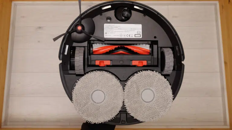

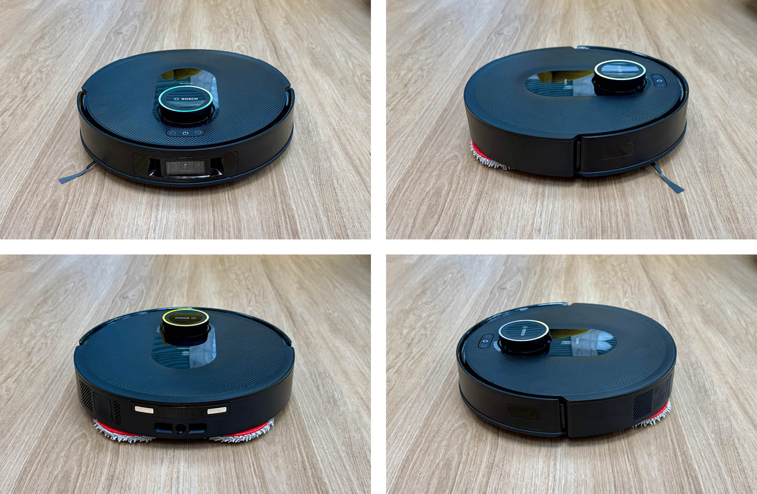

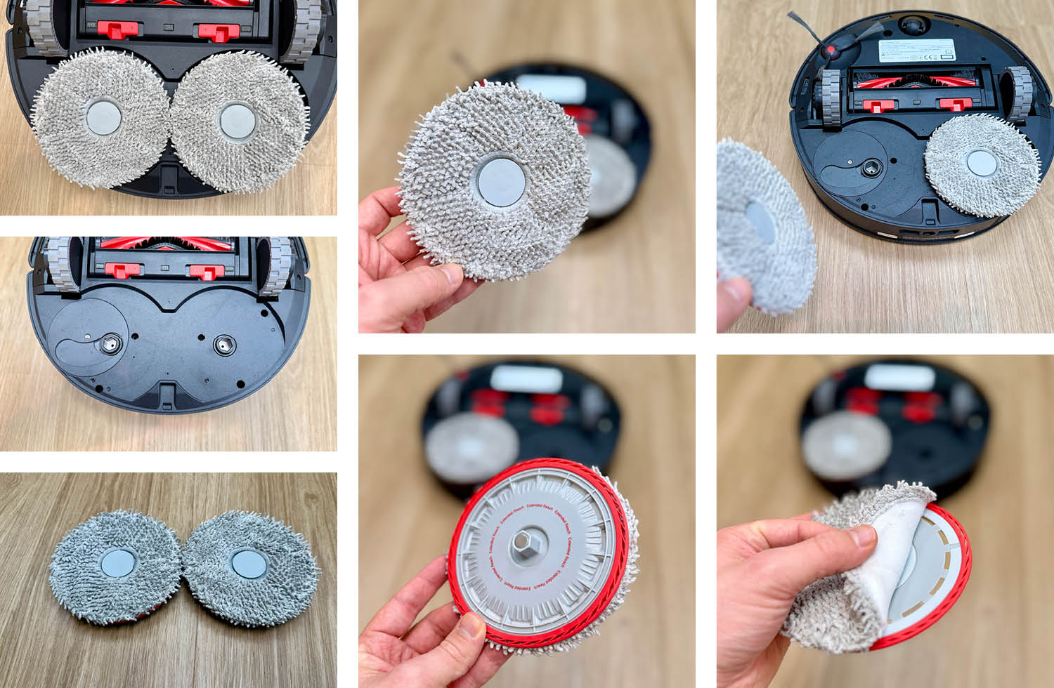

WISCHMOPPS | Rotierend, anhebbar und ausfahrbar

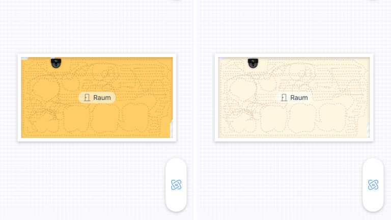

Für die Wischfunktion stattet Bosch den Spotless Max Cam mit rotierenden Mopps aus, die mit Druck über den Boden schrubben und so den Schmutz lösen sollen. Auf Teppichen kann der Roboter die Wischeinheit anheben, um die Fasern vor Feuchtigkeit zu schützen. Am Rand fährt der rechte Wischmopp aus, um die Abdeckung zu erhöhen. Allerdings können die Mopps nicht in der Station zurückgelassen werden.
Bosch Spotless Max Cam Design Wischmopps ausfahrbar
Die Mopps haften per Klett auf ihren Halterungen, die wiederum magnetisch am Roboter befestigt sind. So lassen sich die Tücher abnehmen, um sie gelegentlich händisch oder in der Waschmaschine zu reinigen oder auszutauschen.
Bosch Spotless Max Cam Design Wischmopps abnehmbar

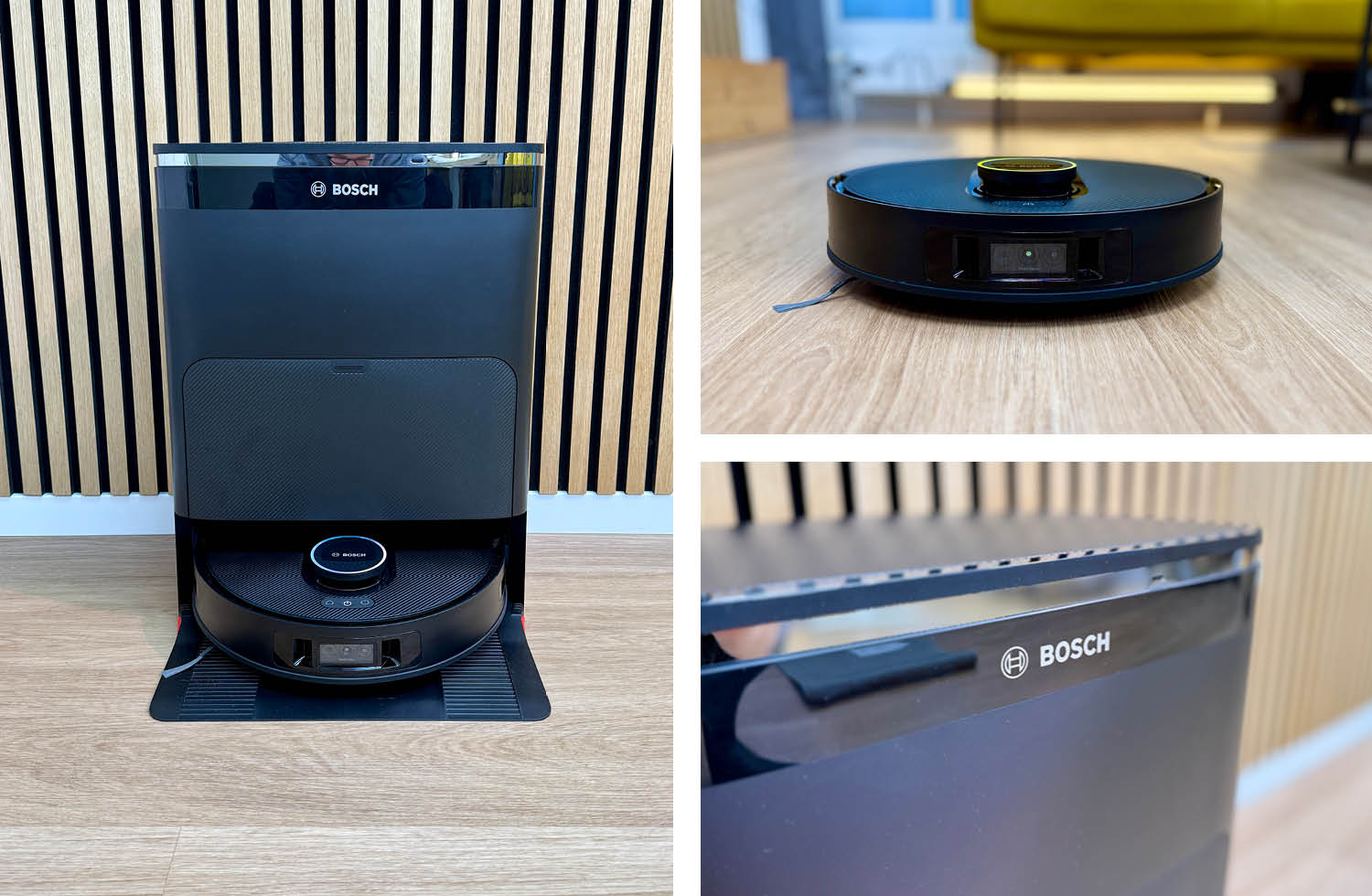

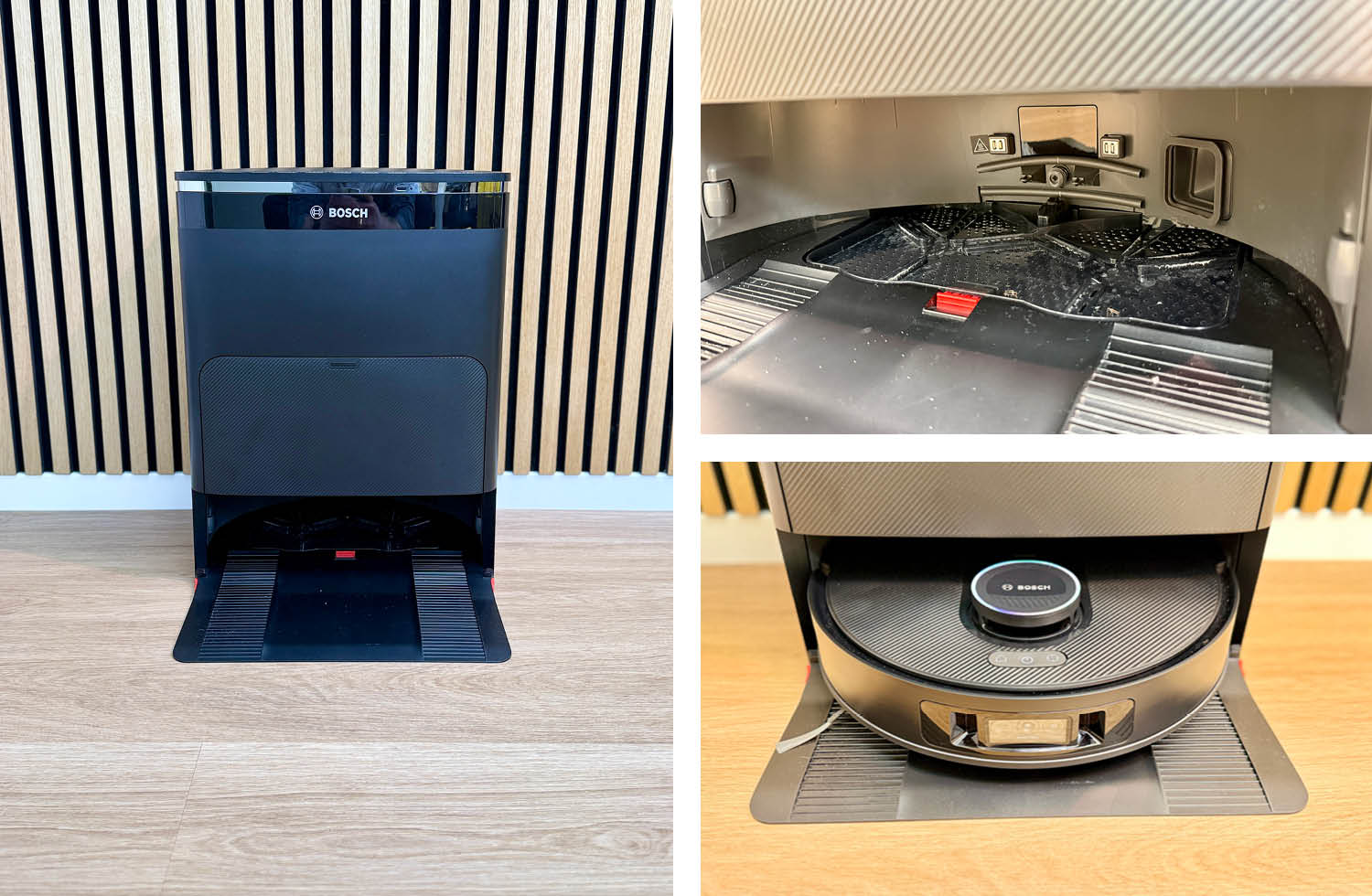

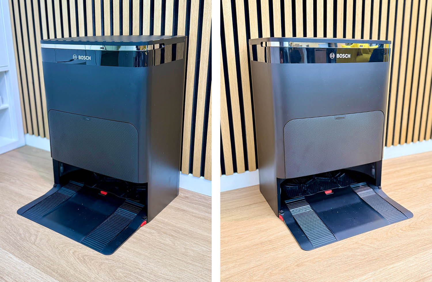

REINIGUNGSSTATION | Mit Moppwäsche

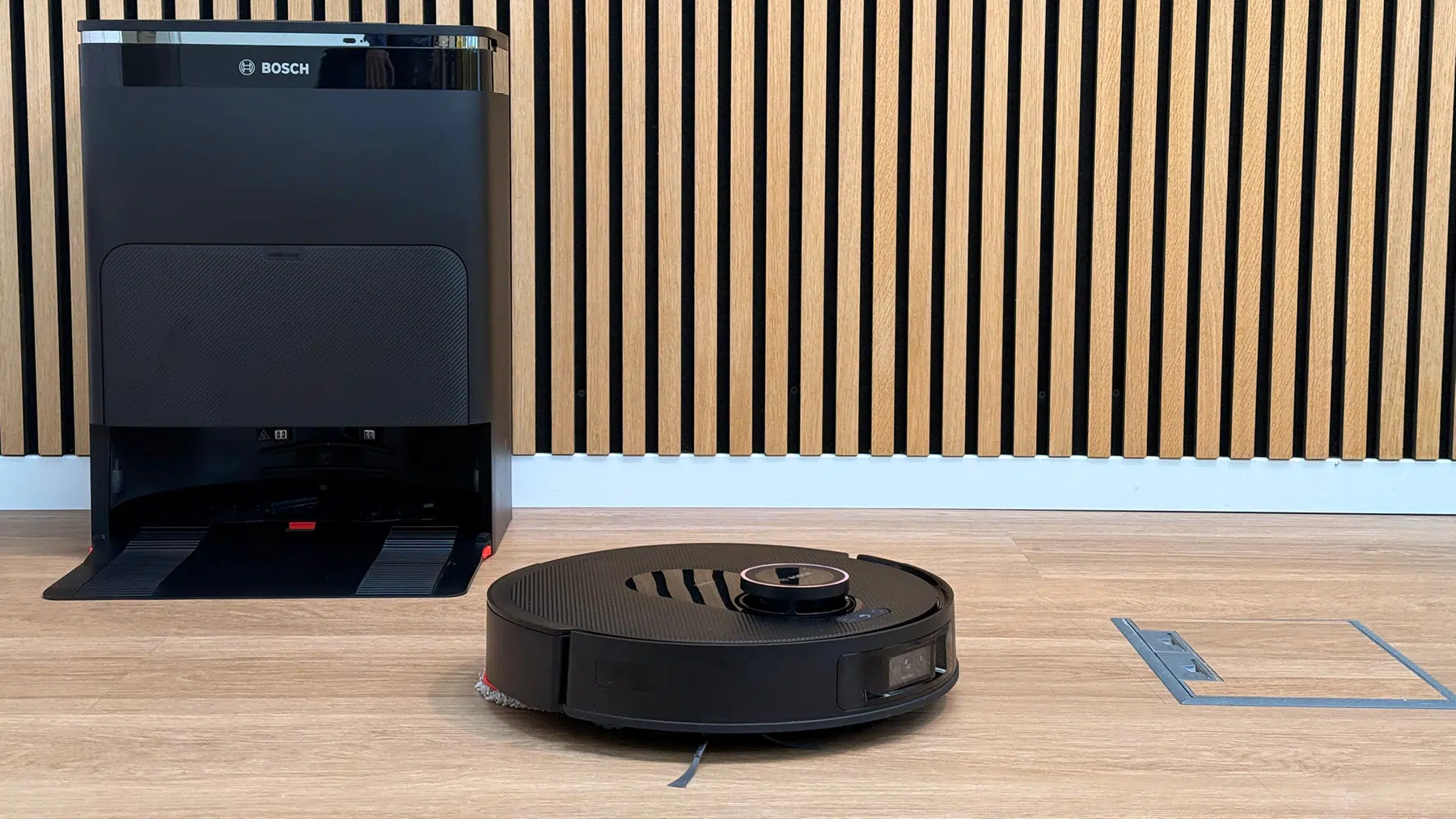

Geladen, entleert, befüllt und gereinigt wird der Bosch Spotless Max Cam in seiner Basisstation. Hier wartet der Roboter auf seinen Einsatz und kehrt auch während der Reinigungsaufgaben für Zwischenstopps zurück.
Bosch Spotless Max Cam Design Reinigungsstation

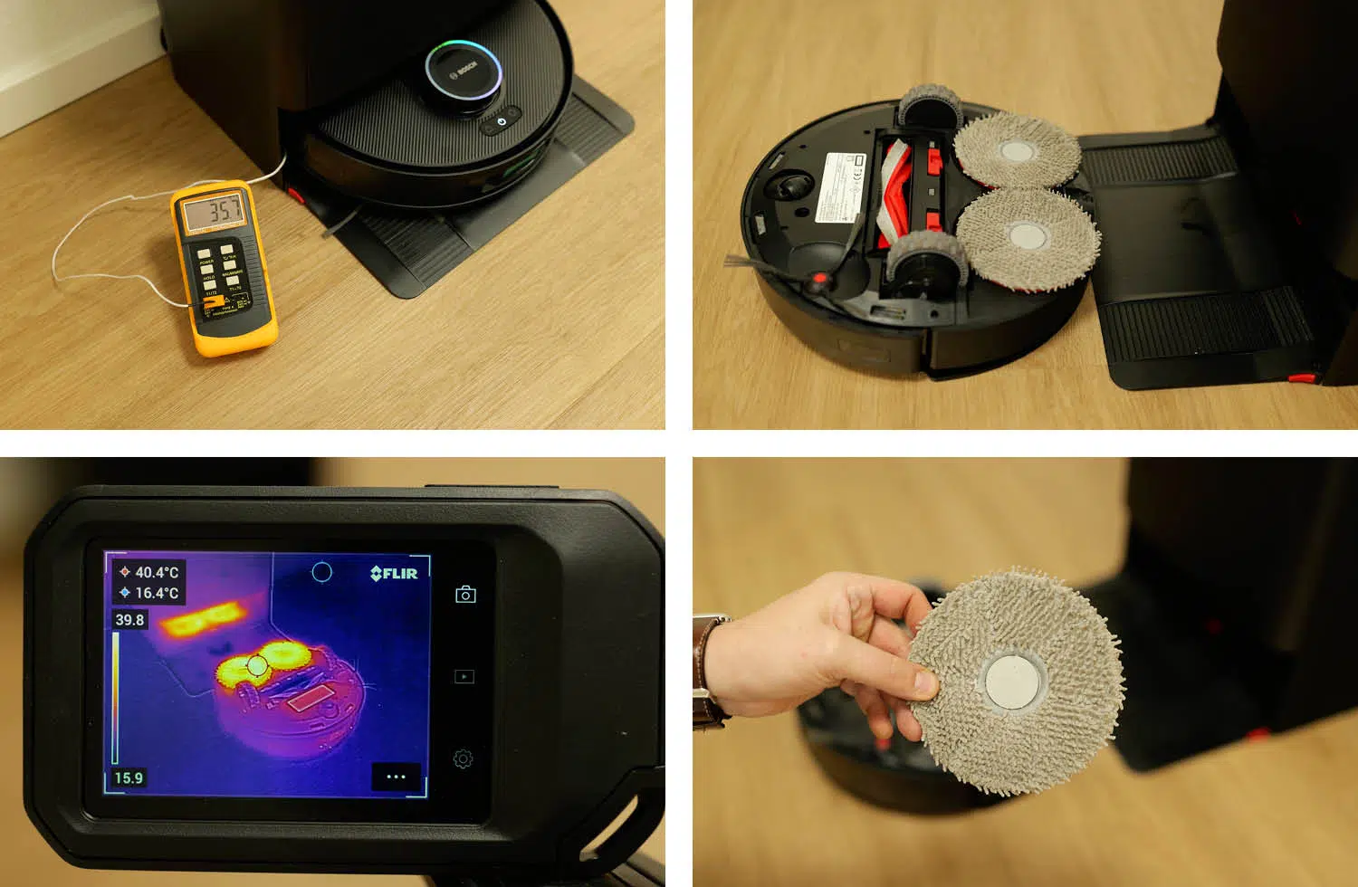

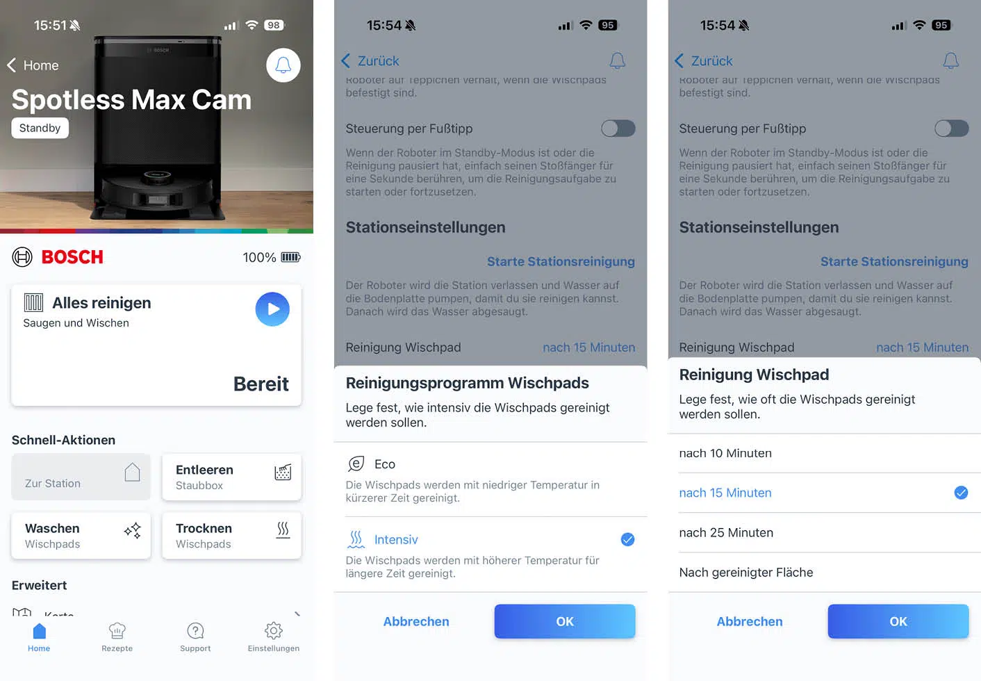

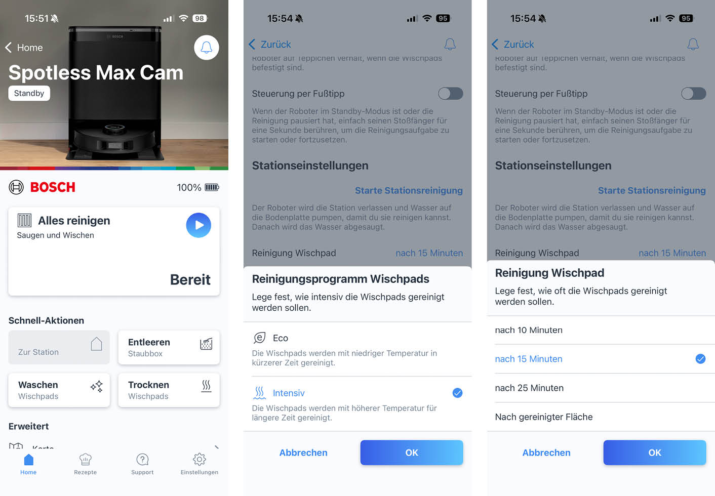

Moppwäsche | Mit 70 °C heißem Wasser
Vor, während und nach jeder Wischaufgabe reinigt der Saugroboter seine Wischmopps. Laut Herstellerangaben sogar bei Temperaturen von 70 °C, was dafür sorgt, dass auch hartnäckige Verschmutzungen aus den Wischtüchern entfernt werden. Die Heißlufttrocknung im Anschluss sorgt dafür, dass sich Keime und Gerüche nicht ausbreiten.
Bosch Spotless Max Cam Design Reinigungsstation Moppwäsche

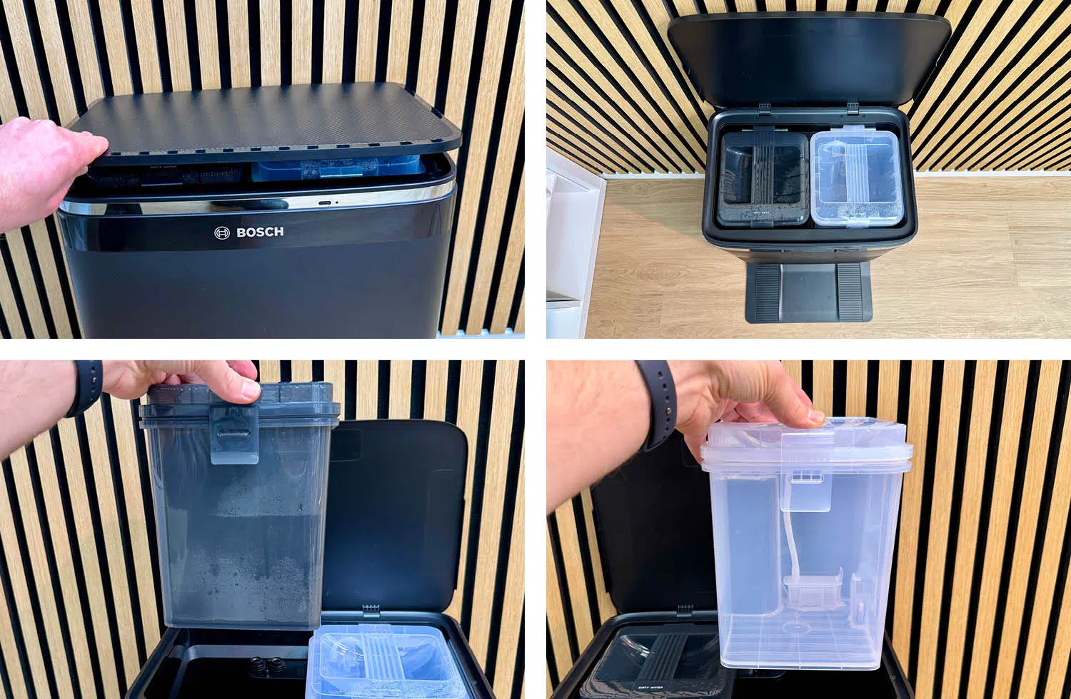

Wassertanks | Für Frisch- und Schmutzwasser
Das Wasser für die Selbstreinigung bezieht die Station aus dem 4 Liter fassenden Frischwassertank. Der sitzt unter dem Deckel auf der Oberseite der Station. Daneben befindet sich der Schmutzwassertank, der 3,5 Liter fasst. Hier sammelt sich das Abwasser nach der Selbstreinigung. Beide Tanks müssen je nach Nutzung regelmäßig befüllt bzw. geleert werden. Ansonsten kann der Spotless Max Cam dank der Multifunktionsreinigungsstation recht autonom arbeiten. Dazu zählt auch, dass die Station den integrierten Wassertank des Roboters befüllt, damit dieser auch während der Fahrt die Wischpads befeuchten kann.
Bosch Spotless Max Cam Design Reinigungsstation Wassertanks

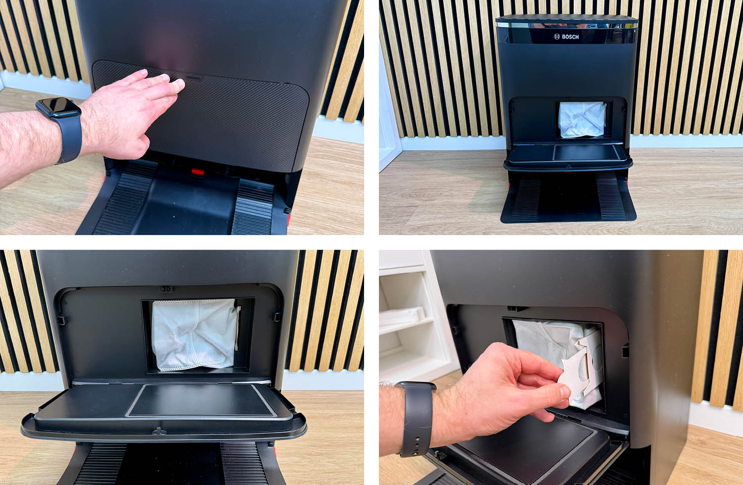

Absaugstation | Mit Staubbeutel
Die Reinigungsstation kümmert sich nicht nur darum, dass die Wischfunktion immer bereit ist, auch die Saugfunktion muss regelmäßig gewartet werden. Dazu entleert die Station den integrierten Staubbehälter des Roboters. Nach jeder Reinigung wird der Schmutz in den Staubbeutel abgesaugt. Dieser befindet sich hinter einer Klappe auf der Vorderseite, die sich mit einem leichten Druck öffnen lässt. Je nach Nutzungsverhalten muss der Beutel früher oder später ersetzt werden, wenn er voll ist.
Bosch Spotless Max Cam Design Reinigungsstation Staubbeutel
Neben dem Staubbeutel ist bei anderen Saugrobotern oft noch ein Reinigungsmitteltank verbaut. Das bietet der Spotless Max Cam aber nicht. Ein Reinigungsmittel müsste also direkt in den Frischwassertank gegeben werden.

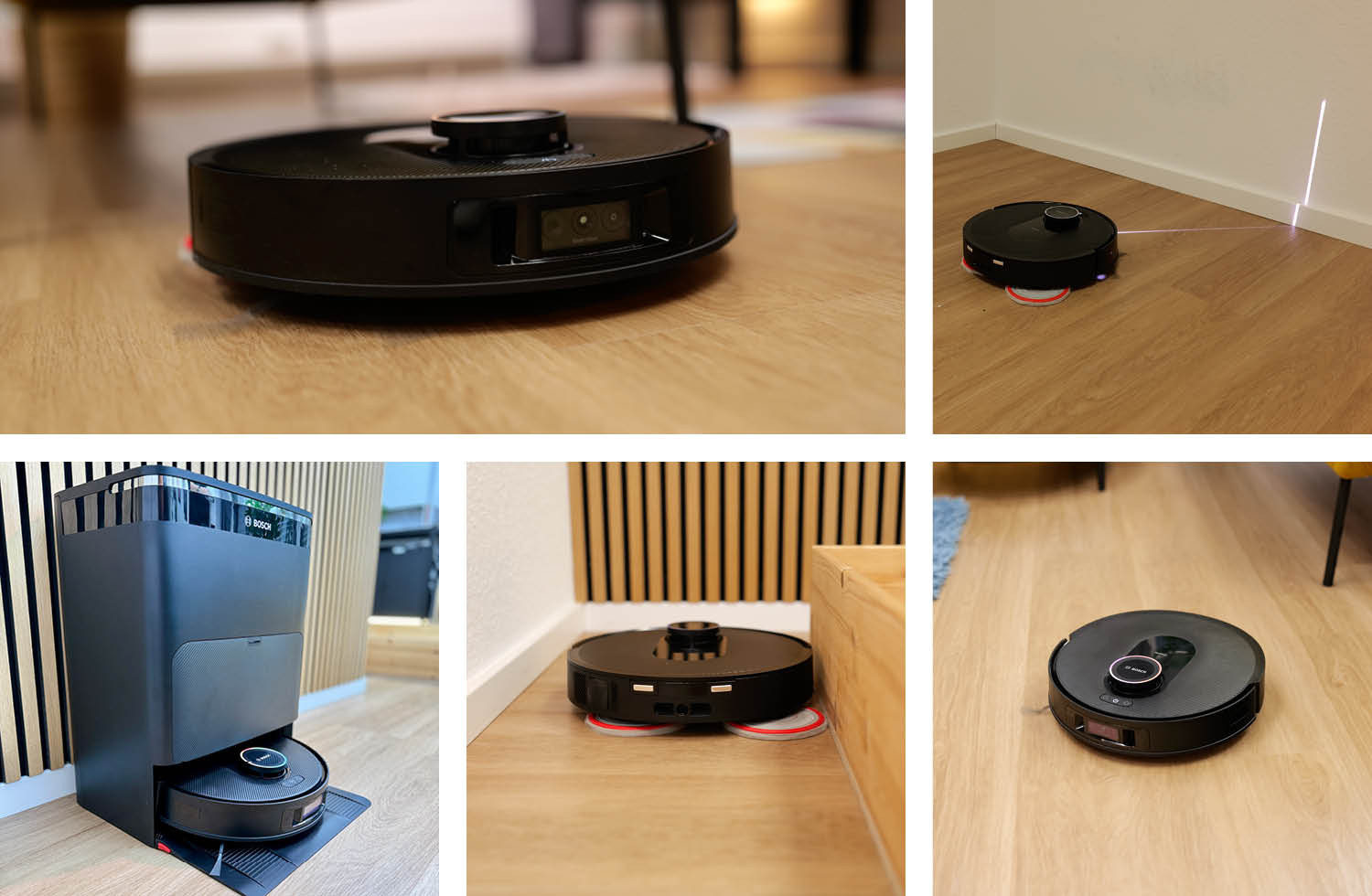

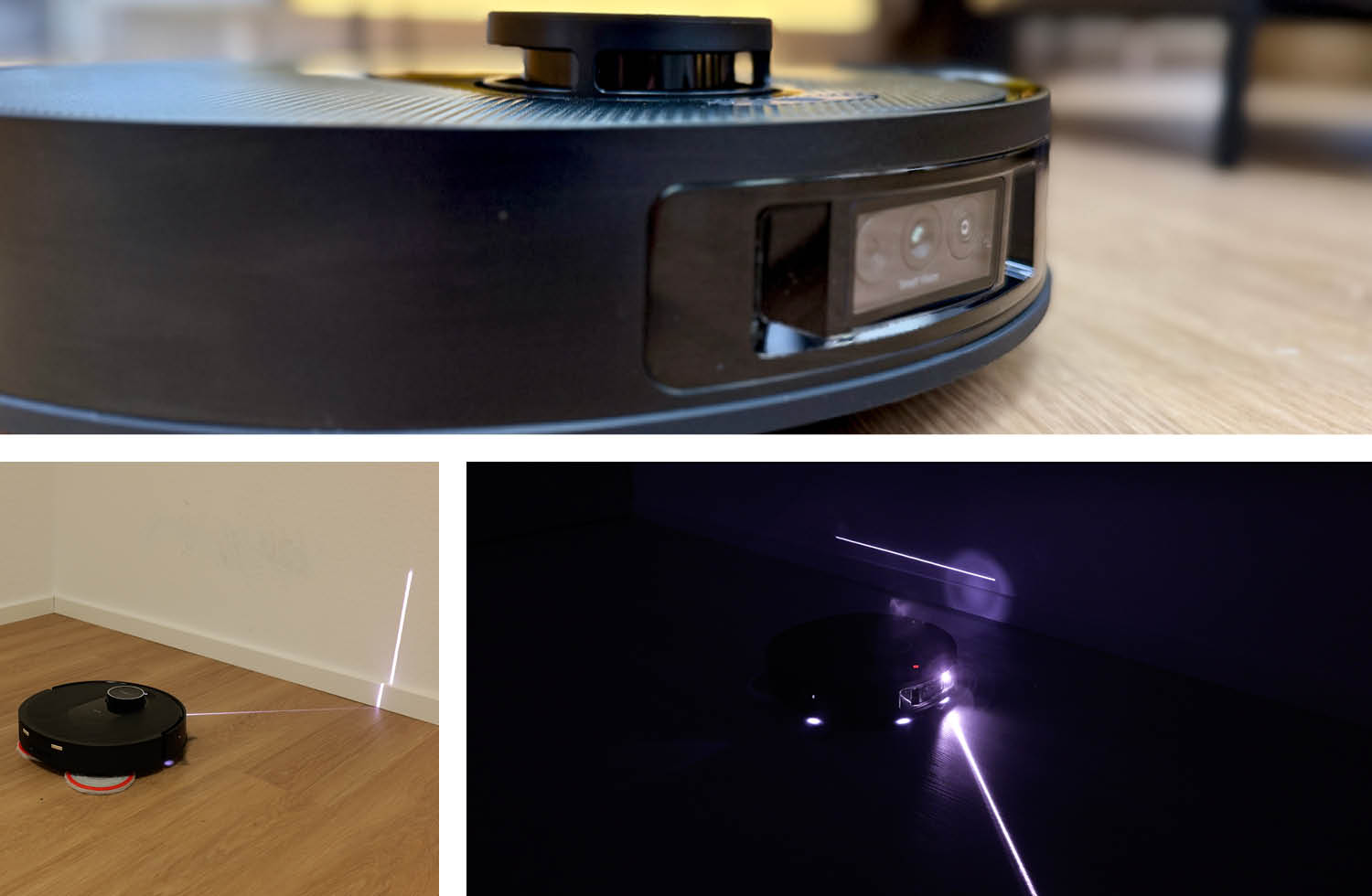

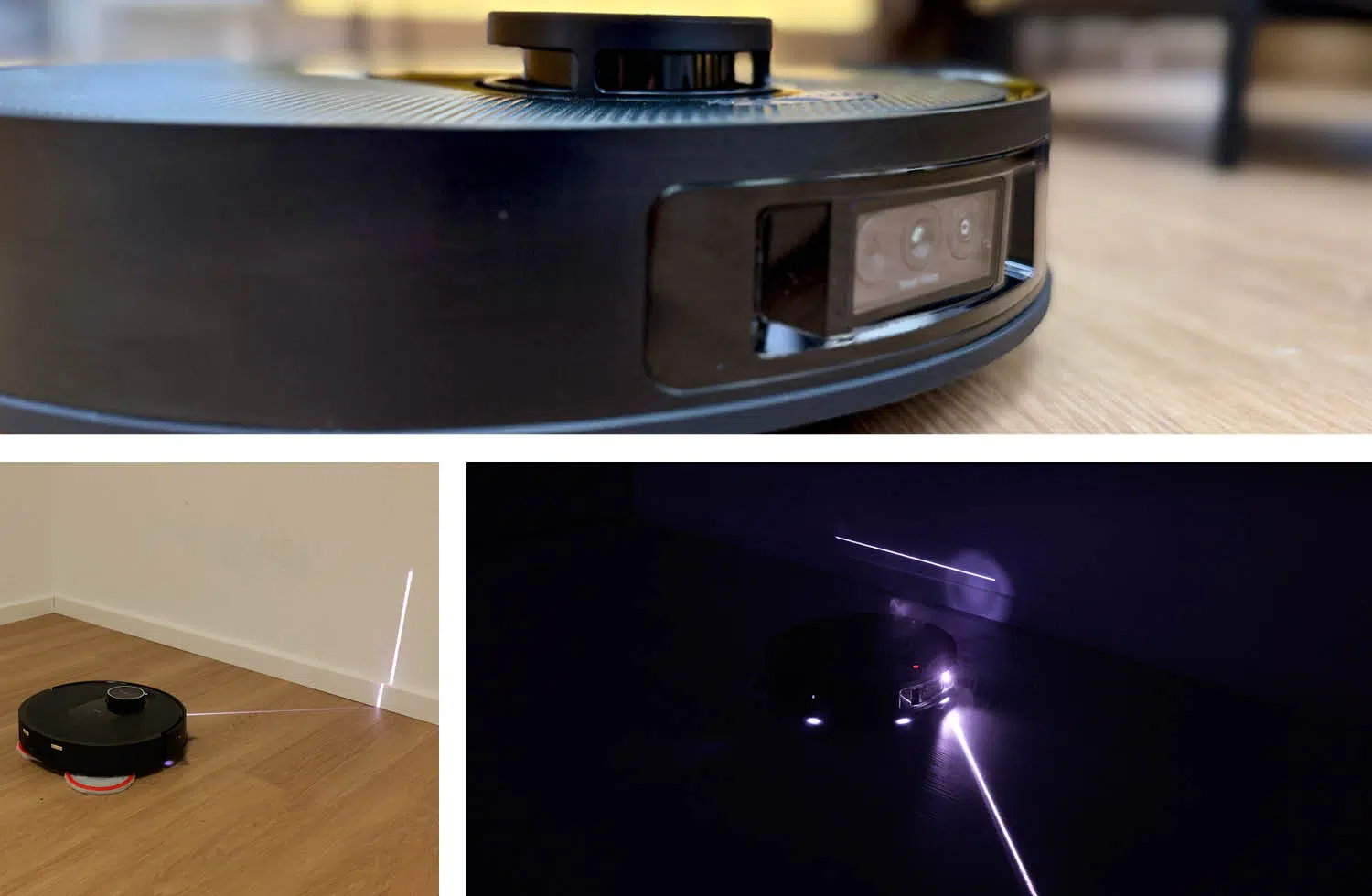

NAVIGATION | Mit Laserturm
Die Navigationstechnik sitzt beim Bosch Spotless Max Cam in einem Laserturm auf der Oberseite des Geräts. So hat der Roboter jederzeit einen Rundum-Blick und scannt permanent den Haushalt. Daraufhin erstellt das Gerät eine detaillierte Karte, die in der App angezeigt und bearbeitet werden kann. Wie gut sich der Bosch-Roboter zurechtfindet, zeigt unser Test.
Bosch Spotless Max Cam Navigation Laser

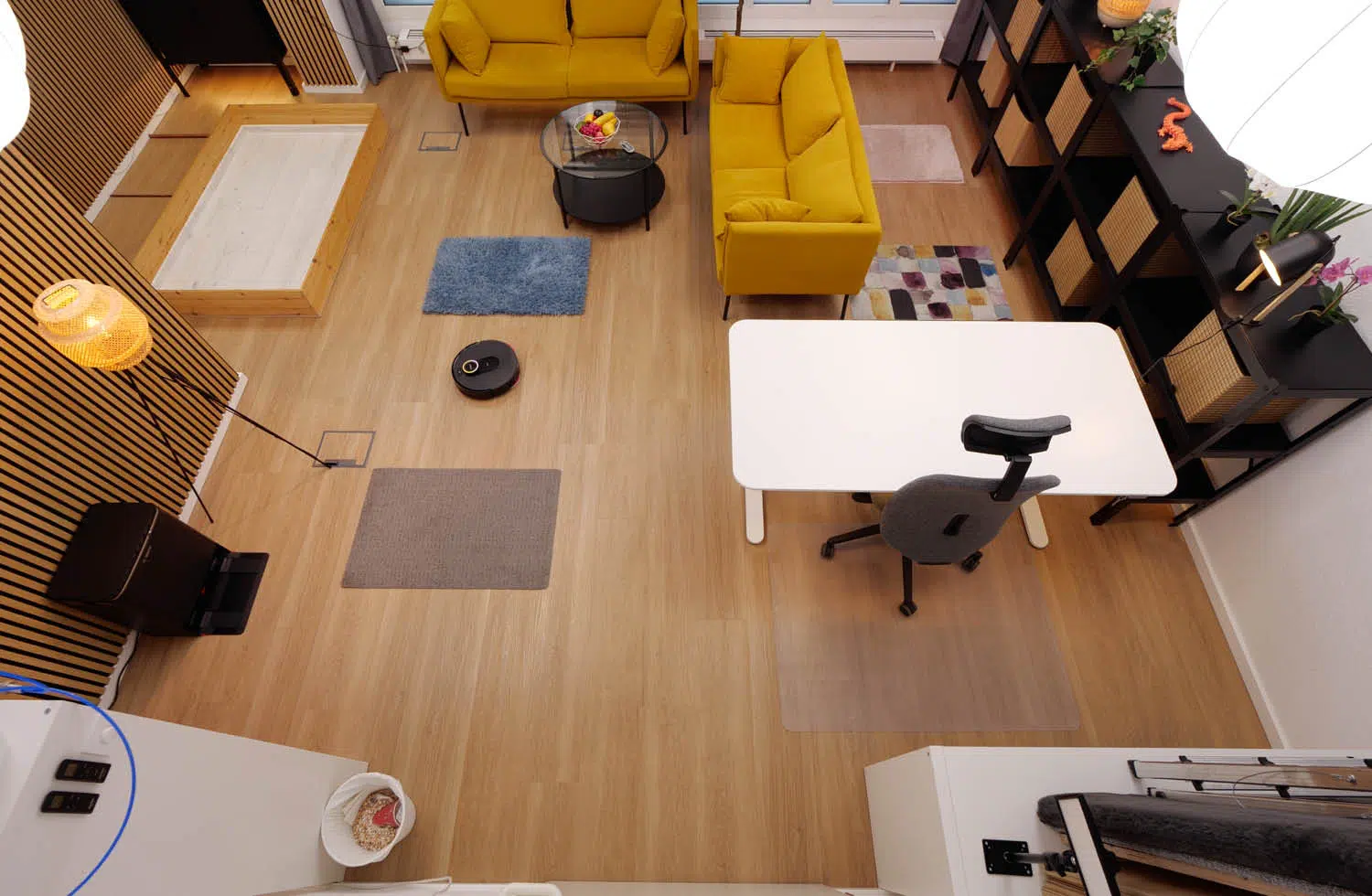

Praxis | So gut navigiert der Spotless Max Cam

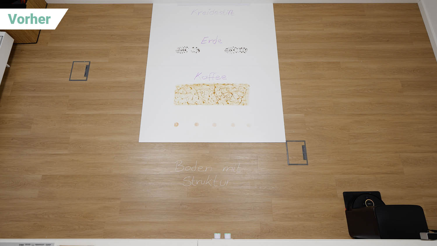

Der in vier Bereiche unterteilte Testraum deckt verschiedene Szenarien ab, die der Saugroboter bewältigen muss. Hierbei geht der Spotless Max Cam logisch vor, fährt in geraden Bahnen und eng um Tisch- und Stuhlbeine herum. Auch die Engpassage durchkreuzt das Gerät souverän. Allerdings lässt er den Bereich unter dem Schreibtisch aus, was daran liegen könnte, dass dort eine virtuelle Raumgrenze gezogen wurde. Andere Saugroboter zeigen diese Probleme nicht, obwohl sie mit den gleichen Herausforderungen zurechtkommen müssen.
Bosch Spotless Max Cam Navigation Praxis

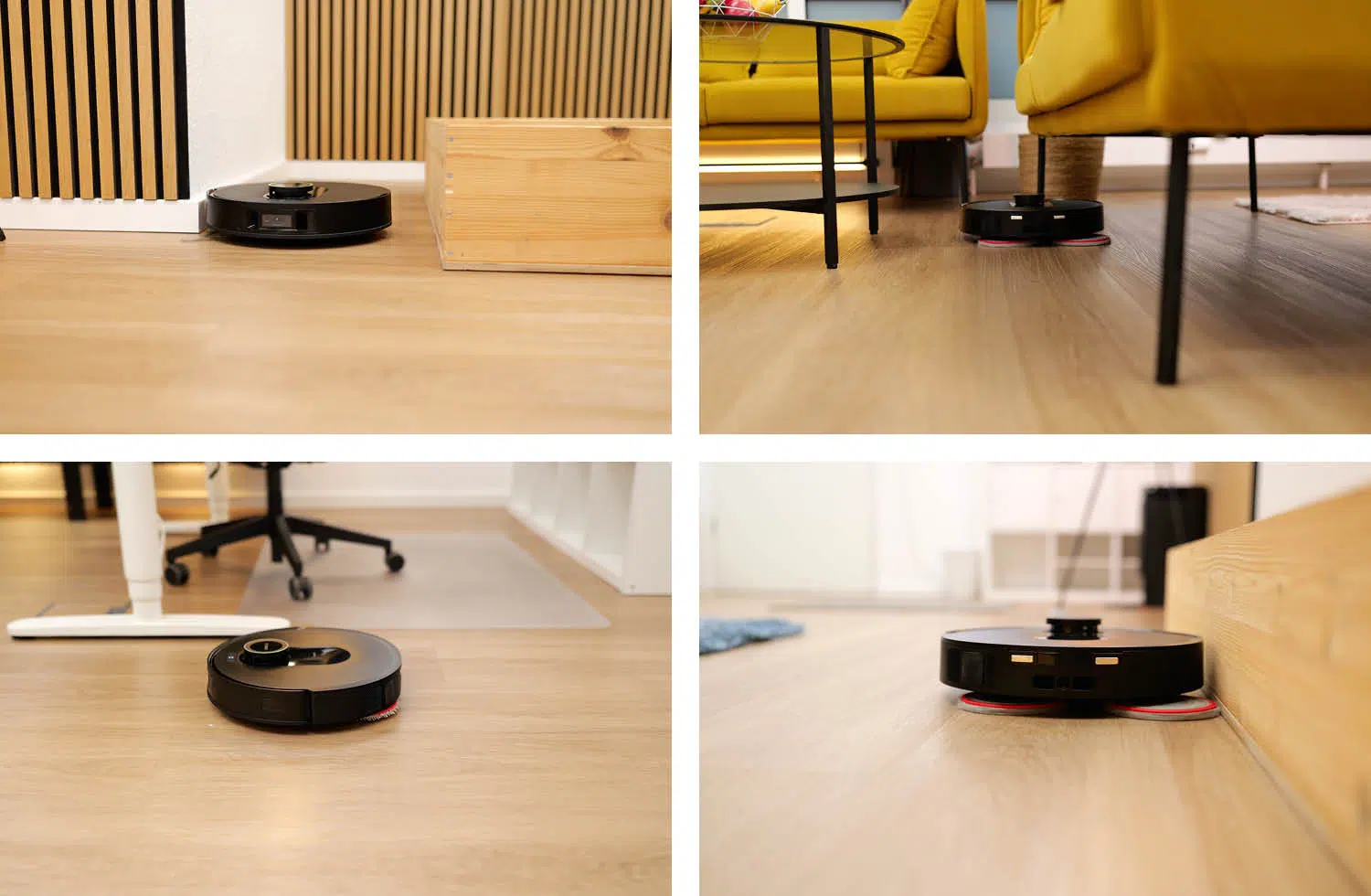

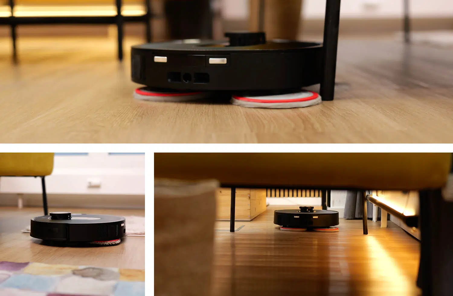

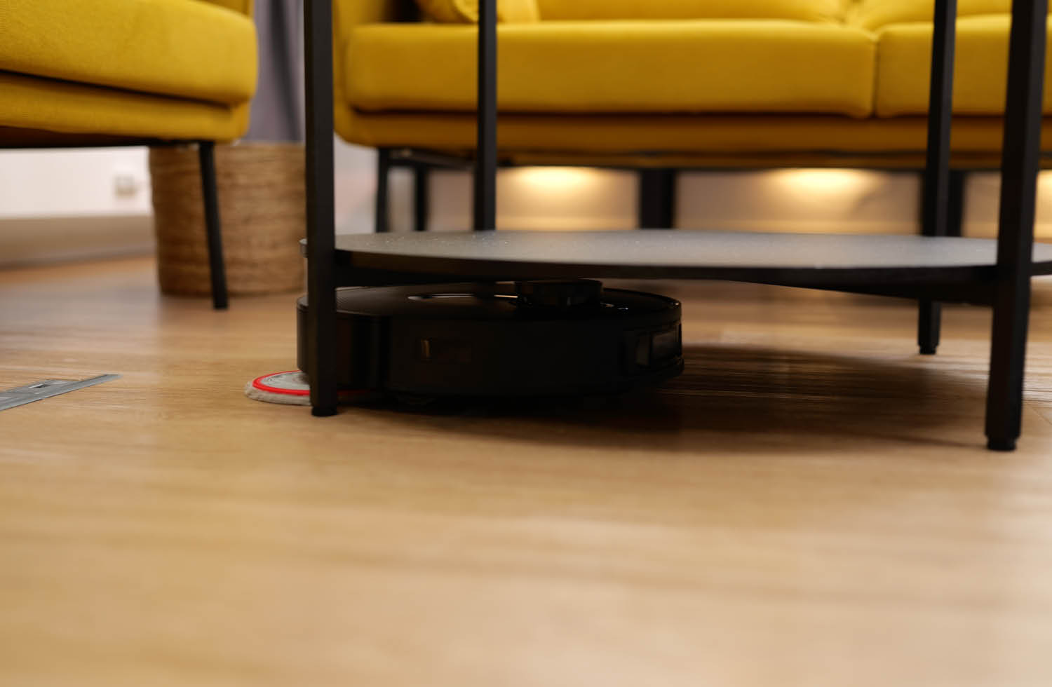

Flache Möbel | Kommt auch unter den Couchtisch
Der Laserturm bietet bei der Navigation einige Vorteile, kann durch seinen Aufbau aber auch Schwierigkeiten beim Reinigen unter flachen Möbeln mit sich bringen. Nicht so beim Spotless Max Cam. Er ist insgesamt 9,9 cm hoch und kommt damit auch unter niedrige Möbel. Die Streben unter unserem Couchtisch sind 10 cm hoch, das passt exakt.
Bosch Spotless Max Cam Navigation Praxis flache Möbel

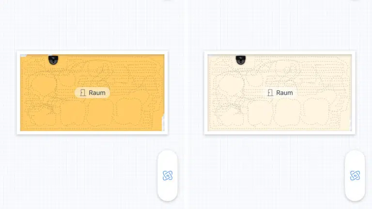

Akkuverbrauch | Schnell und sparsam
Für die 25 Quadratmeter Fläche und die zahlreichen Aufgaben benötigt der Spotless Max Cam in unserem Test insgesamt nur 45 Minuten und verbraucht nur 17 % seiner Akkuladung. Das sind hervorragende Werte.
Bosch Spotless Max Cam Navigation Praxis Akku

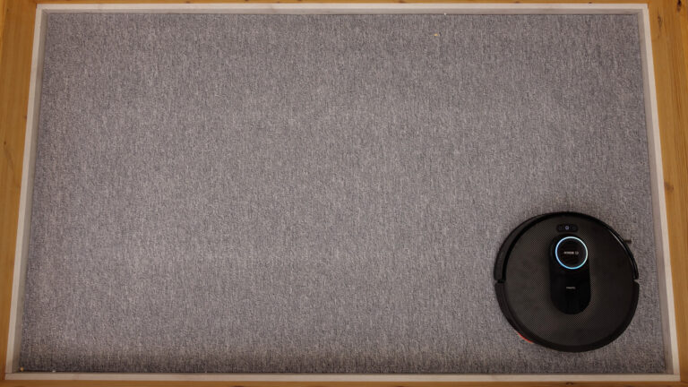

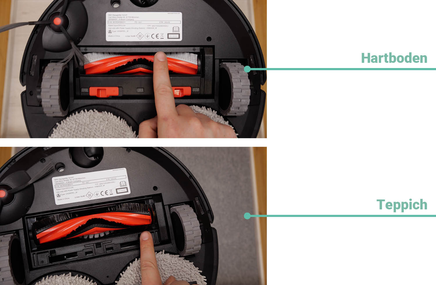

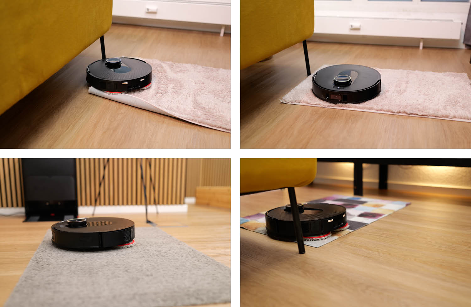

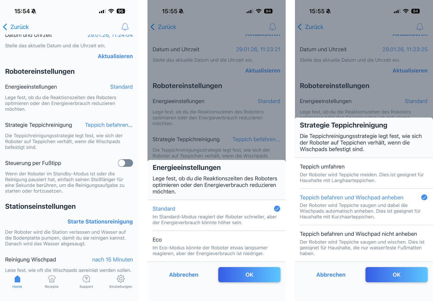

Teppich | Mit Problemen
Um zu überprüfen, wie gut der Saugroboter mit Teppichen umgehen kann, haben wir in unserem Testraum vier unterschiedlich hohe ausgelegt. Mit den beiden hochflorigen Teppichen (blau und rosa) hatte er einige Probleme. Den blauen hat er entweder komplett gemieden (1. Durchlauf) oder umgeklappt (2. Durchlauf). Auf dem rosafarbenen hat er sich einmal festgefahren, ihn aber dann doch noch reinigen können. Die beiden flacheren Teppiche (grau und gepunktet) hat er souverän befahren und dabei auch seine Wischmopps einwandfrei angehoben.
Bosch Spotless Max Cam Navigation Teppich
In einem zweiten Raum legen wir inzwischen zwei weitere Teppiche aus, einen runden und einen schwarzen. Mit diesen hatte der Bosch Spotless Max Cam keinerlei Probleme. Allerdings fehlt in der App die Möglichkeit, Teppiche einzuzeichnen. Da wir hier auch bewerten, wie die Teppiche in der App dargestellt werden, gibt es dafür keine Punkte.
Bosch Spotless Max Cam Navigation Teppich rund schwarz

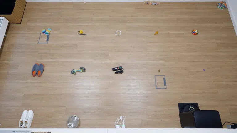

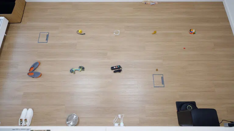

HINDERNISSE | Wie gut ist die Obstacle Avoidance?
Für den Fall, dass Objekte im Haushalt auf dem Boden herumliegen, hat der Bosch Spotless Max Cam eine Hinderniserkennung verbaut. Wie der Name bereits andeutet, besteht diese aus einer Kamera, die von zwei Kreuzlasern unterstützt wird. Wie gut sie funktioniert, finden wir im Test heraus.
Bosch Spotless Max Cam Hindernisse Obstacle Avoidance

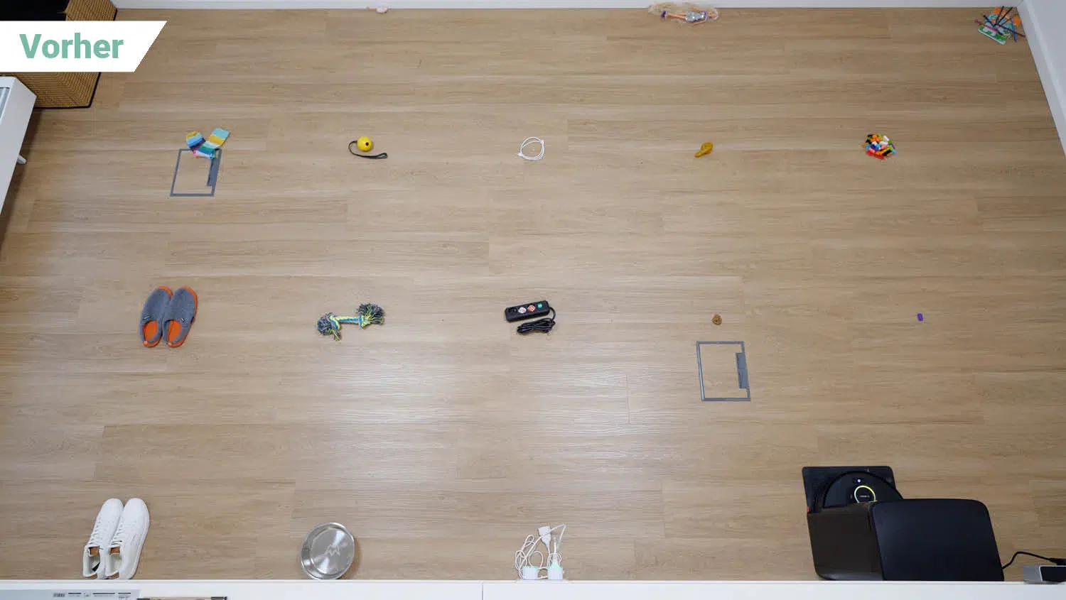

Praxis | So viele Hindernisse erkennt der Saugroboter
Dazu legen wir 16 verschiedene Haushaltsgegenstände aus, die der Roboter erkennen und umfahren soll. Jedes Objekt hat je nach Schwierigkeitsgrad eine unterschiedliche Gewichtung, die du über die Infosymbole bei den Testergebnissen nachlesen kannst.
Bosch Spotless Max Cam Hindernisse vorher

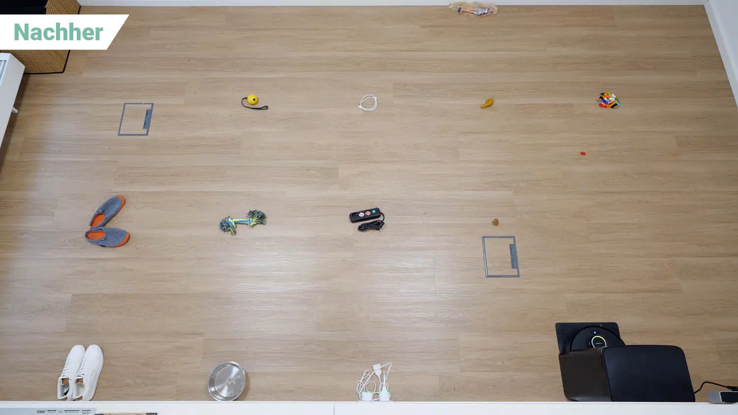

Die Obstacle Avoidance des Bosch Spotless Max Cam erkennt viele der ausgelegten Hindernisse richtig, hat mit den kleineren, schwieriger zu erkennenden Gegenständen allerdings ein paar Probleme. So fährt er gegen den Malblock, das Katzenspielzeug, die Socken und den einzelnen Legostein, und auch beim Legohaufen nimmt er ein Steinchen mit. Zudem touchiert er die beiden Kothaufen leicht, was im Ernstfall für eine kleine Schmiererei im Haushalt sorgen würde.
Bosch Spotless Max Cam Hindernisse nachher

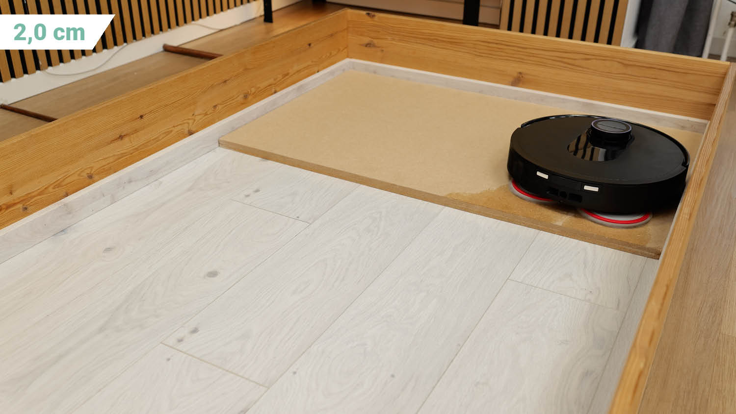

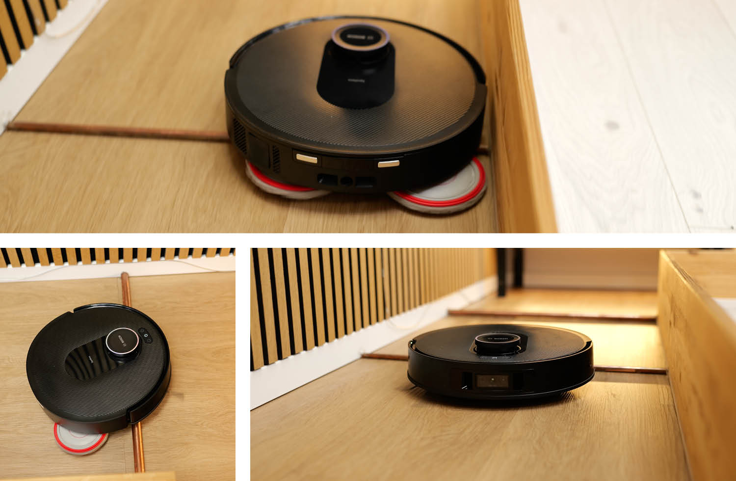

Klettern | Kommt er über Türschwellen?
Die Hinderniserkennung und -umfahrung funktioniert also größtenteils. Doch wie sieht es mit Hindernissen aus, die nicht umfahren, sondern überwunden werden müssen? Während er das schmale Rohr in unserem Testraum nur im zweiten Durchlauf überwinden konnte, blieb er am etwas höheren Rohr jeweils hängen.
Bosch Spotless Max Cam Hindernisse Rohre
Deshalb testen wir, wie hoch Schwellen maximal sein dürfen, damit der Bosch Spotless Max Cam sie noch überwinden kann. Dazu legen wir Bretter übereinander und erhöhen so die Kante schrittweise. Der Roboter schafft hier 2,0 cm, was angesichts fehlender Kletterhilfen ein erwartbares, aber nicht sonderlich überzeugendes Ergebnis ist.
Bosch Spotless Max Cam Hindernisse Klettern

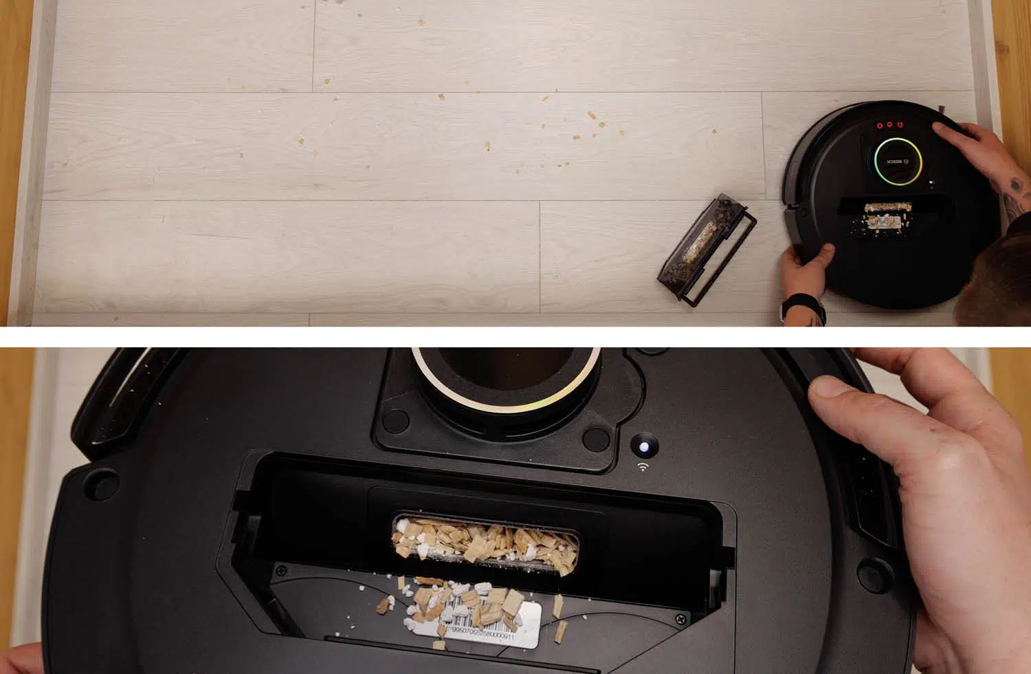

Der Spotless Max Cam hatte allerdings Probleme, die Testmenge in seinem Staubbehälter aufzunehmen, weshalb wir den Test anschließend mit halbierter Schmutzmenge wiederholt haben. Das Ergebnis wird dann verdoppelt, um eine Vergleichbarkeit mit anderen Saugrobotern herzustellen. Der kleine Staubbehälter wird mit Minuspunkten bestraft.

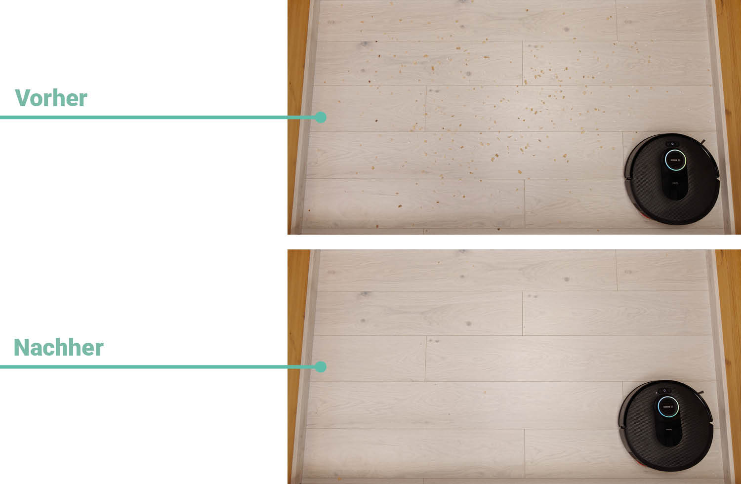

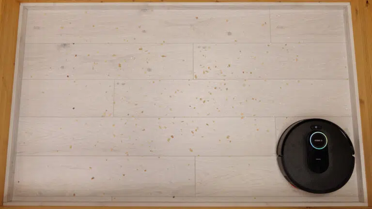

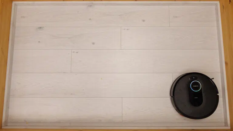

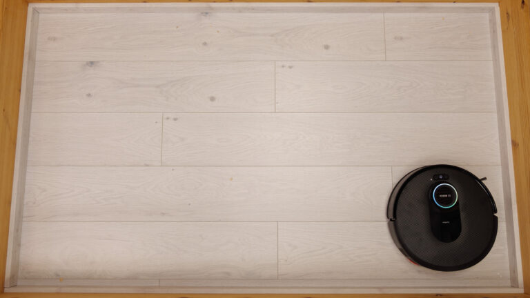

Hartboden | So gut saugt er auf Laminat
Der Spotless Max Cam fährt das Areal im Schachbrettmuster gründlich ab und saugt so 97,24 Prozent wieder auf.
Bosch Spotless Max Cam Saugen Laminat

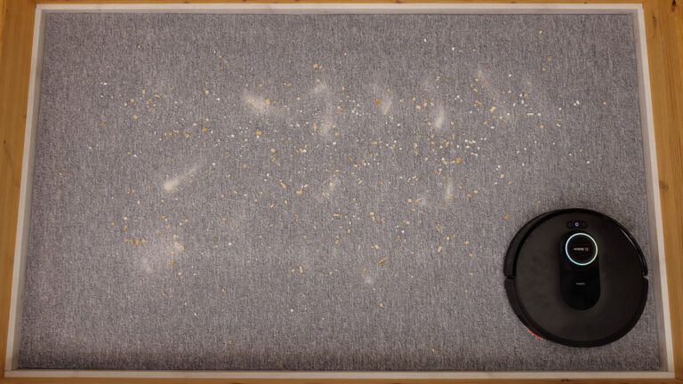

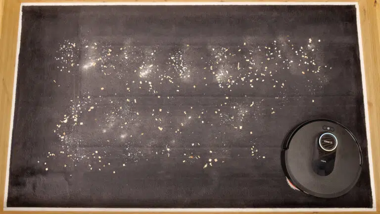

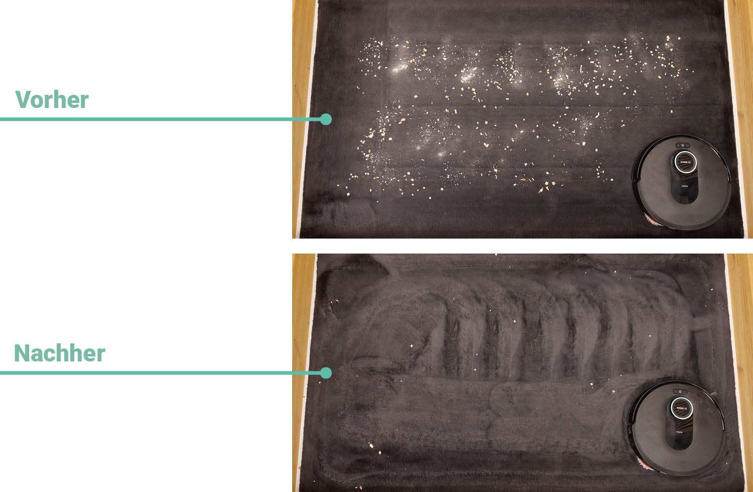

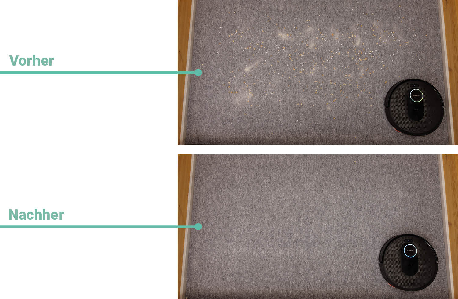

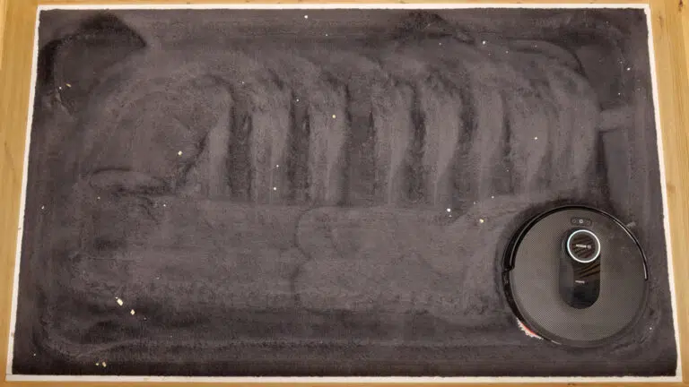

Teppich | Die Leistung auf Kurz- und Hochflor-Teppich

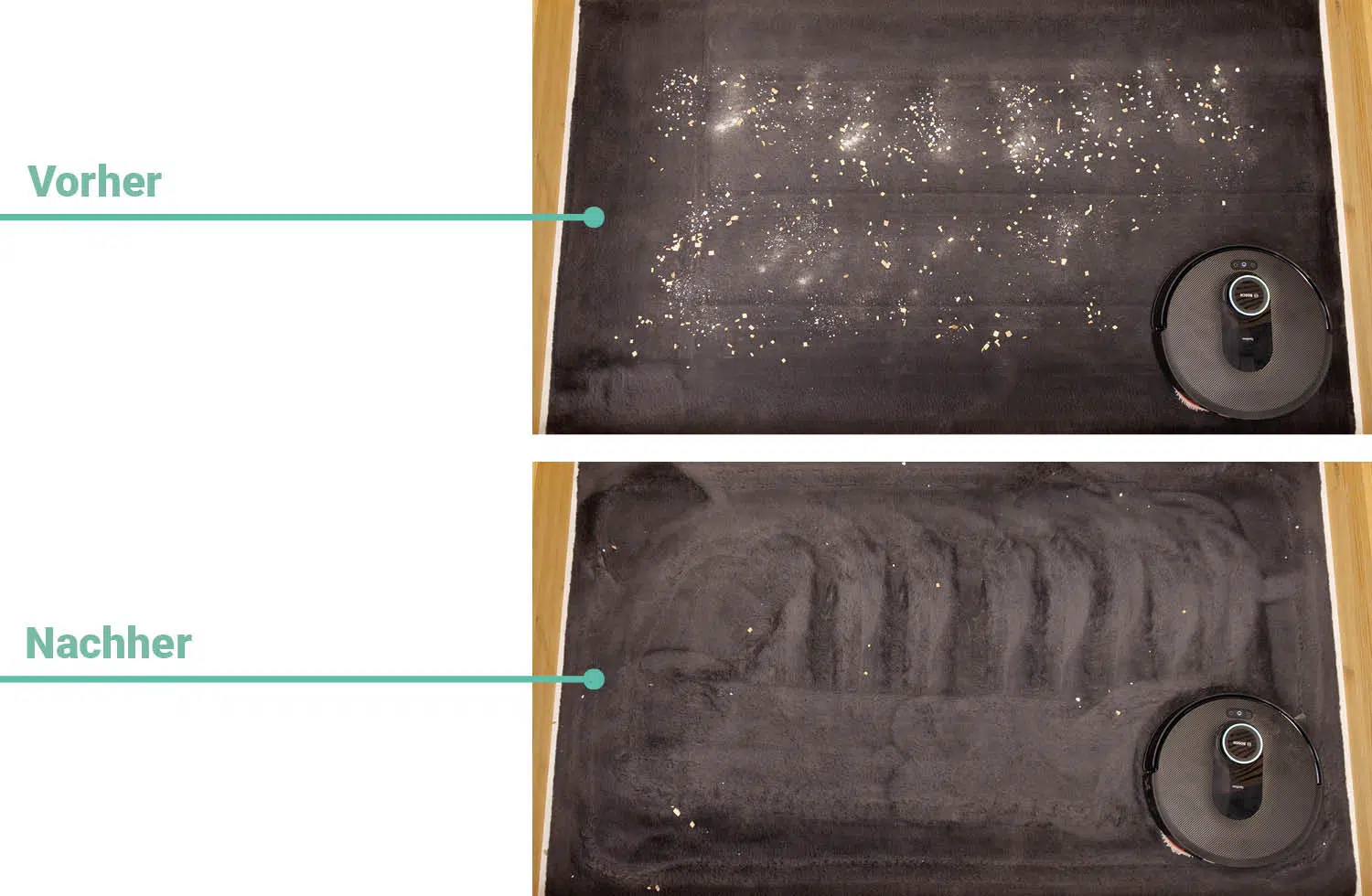

Auf dem Kurzflor-Teppich saugt der Roboter insgesamt 82,06 Prozent wieder auf, ein hervorragender Wert.
Bosch Spotless Max Cam Saugen Teppich

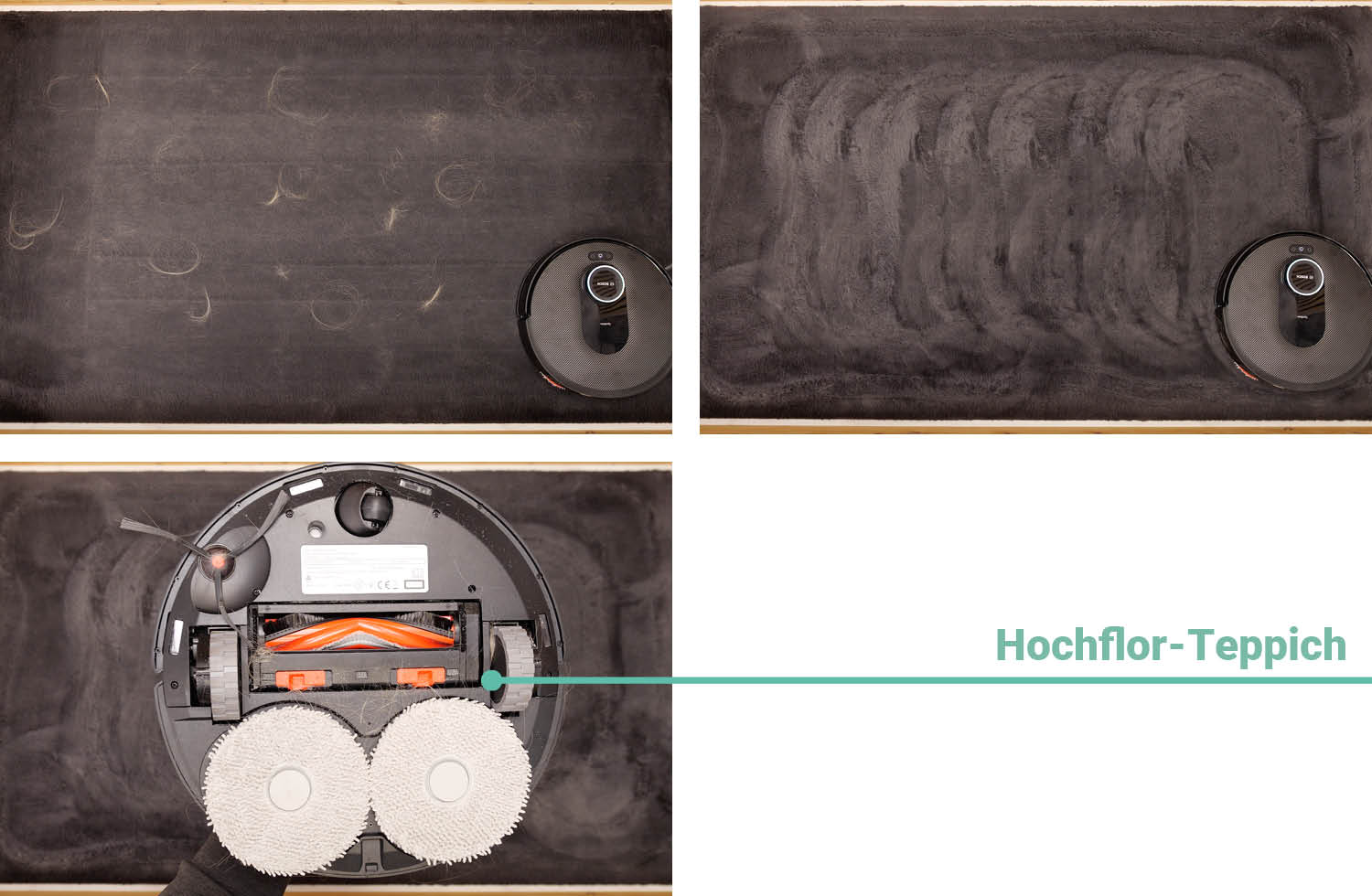

Auf dem neuen hochflorigen Teppich waren es dann 57,90 Prozent. Insgesamt eine sehr gute Saugleistung, besonders auf dem normalen Teppich.
Bosch Spotless Max Cam Saugen Teppich hoch

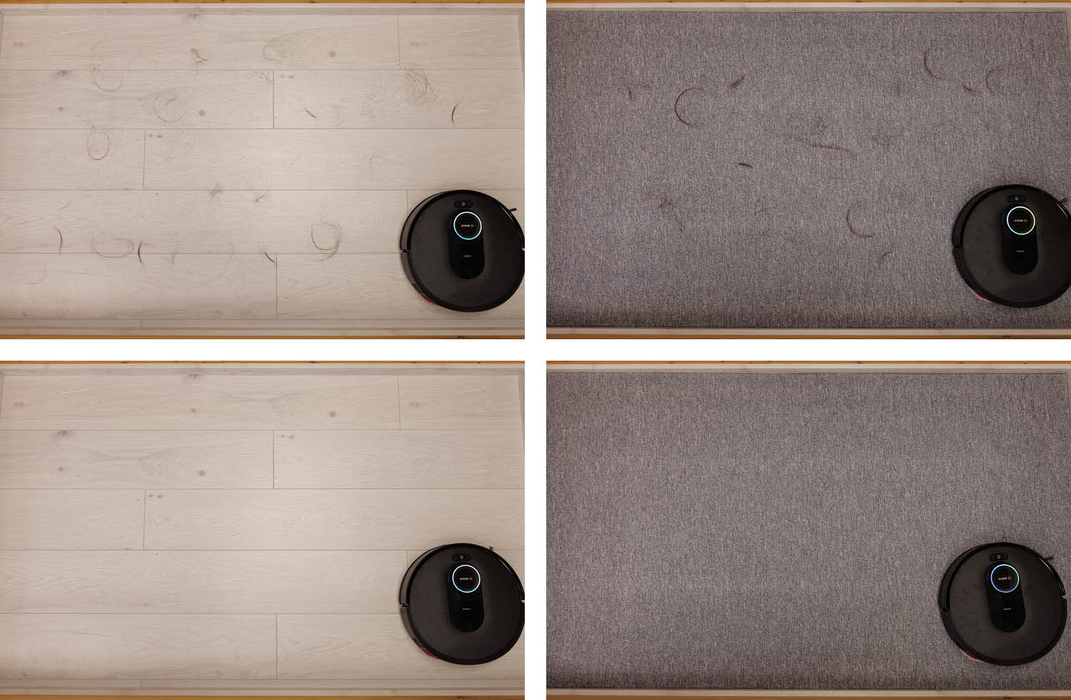

Haare | So geht der Spotless Max Cam mit Haaren um
Die Carbon Power Brush soll durch ihre Formgebung Haare besser abstreifen können, verspricht der Hersteller. Das überprüfen wir mit 1 g Echthaar unterschiedlicher Länge, das wir auf den drei Untergründen verteilen. Auf Laminat und Teppich hatte der Bosch Spotless Max Cam erwartungsgemäß keine Probleme, die Haare aufzusaugen.
Bosch Spotless Max Cam Saugen haare
Wichtig ist aber, ob die Haare auch wirklich im Staubbehälter landen, oder im Gerät verfangen. Nach dem Durchgang auf Laminat blieb alles frei, auf Teppich verfingen sich doch ein paar Haare in der Hauptbürste.
Bosch Spotless Max Cam Saugen haare nachher
Auf dem Hochflor-Teppich war es für den Spotless Max Cam dann zu schwierig, alle Haare aufzusaugen. Auch in den Bürsten verhedderten sich einige Haare. Insgesamt ein vernünftiger, aber nicht außerordentlicher Umgang mit Haaren.
Bosch Spotless Max Cam Saugen haare Teppich hoch
Eckenreinigung | Reicht die nicht ausfahrbare Seitenbürste?
Die kleine Seitenbürste dient dazu, auch vom Rand und aus Ecken den Schmutz aufzunehmen. Das testen wir mit fünf diagonal ausgelegten Maiskörnern und verstreutem Kaffeepulver. Der Bosch Spotless Max Cam erreicht drei Maiskörner, lässt aber auch noch Kaffeepulver in der Ecke zurück. Eine ausfahrbare Seitenbürste, die andere Roboter dieser Preisklasse oft haben, könnte noch bessere Ergebnisse liefern.
Bosch Spotless Max Cam Saugen Ecken
Fugen | Der neue Härtetest
Als zusätzliche Herausforderung für die Saugroboter haben wir einen neuen Fugentest entwickelt. Dazu haben wir Fugen unterschiedlicher Form, Breite und Tiefe in ein Brett gefräst. Damit simulieren wir tiefe Ritzen, etwa im Dielenboden einer Altbauwohnung. Die neue Aufgabe offenbart sich als echter Härtetest für die Geräte, die das Kaffeepulver aus den Fugen saugen sollen.
Bosch Spotless Max Cam Saugen Fugen
Wie viele andere Saugroboter auch, schaffte es der Bosch Spotless Max Cam kaum, wirklich Kaffee aus den Fugen zu entfernen. Was zudem auffällig war: Er hat immer wieder zwischendurch seine Saugleistung abgestellt, bevor er sie dann wieder aktiviert hat.

WISCHEN | Mit rotierenden Mopps
Während die Saugleistung größtenteils überzeugen kann, kümmert sich der Bosch Spotless Max Cam auch um die Nassreinigung des Haushalts. Um die Wischfunktion mit den rotierenden Mopps zu testen, verschmutzen wir den Boden mit Kaffee, Matsch und Ketchup und lassen die Flecken antrocknen. Zudem ist der Kreidestift am Rand und auf dem strukturierten Boden eine Herausforderung.
Bosch Spotless Max Cam Wischen vorher
Flecken entfernen | Wo ist die KI-Erkennung?
Für die Aufgabe soll und darf der Roboter natürlich seine intelligente Fleckenerkennung nutzen und kann jederzeit für eine Zwischenmoppwäsche zur Station zurück. Hier bietet der Bosch Spotless Max Cam eine Besonderheit: Der KI-Modus kann nur bei der Reinigung einer gesamten Karte genutzt werden. Dementsprechend reinigt das Gerät den gesamten Testraum und nicht nur das Areal in der Mitte. Allerdings fährt der Spotless Max Cam jeden Bereich nur einmal ab und erkennt keine besondere Verschmutzung. So schafft er es nicht, die hartnäckigen Verschmutzungen zu entfernen.
Bosch Spotless Max Cam Wischen nachher
Schmutzaufnahme | Nicht wirklich sauber
Wir wischen mit einem weißen, feuchten Tuch nach, um zu sehen, wie viel Schmutz der Roboter wirklich von der Fläche aufgenommen hat. Da der Spotless Max Cam ohnehin die Flecken nicht wirklich gut entfernen konnte, bleiben auch auf dem Tuch viele Rückstände zurück.
Bosch Spotless Max Cam Wischen Schmutzaufnahme
Randreinigung | Bis nah an die Wand
Besser hingegen war die Reinigung am Rand. Mit dem ausfahrbaren Wischpad kommt der Spotless Max Cam fast komplett bis an die Wand. Von den vier aufgemalten Strichen erreicht er alle, den letzten aber kann er nicht vollends entfernen.
Bosch Spotless Max Cam Wischen Rand

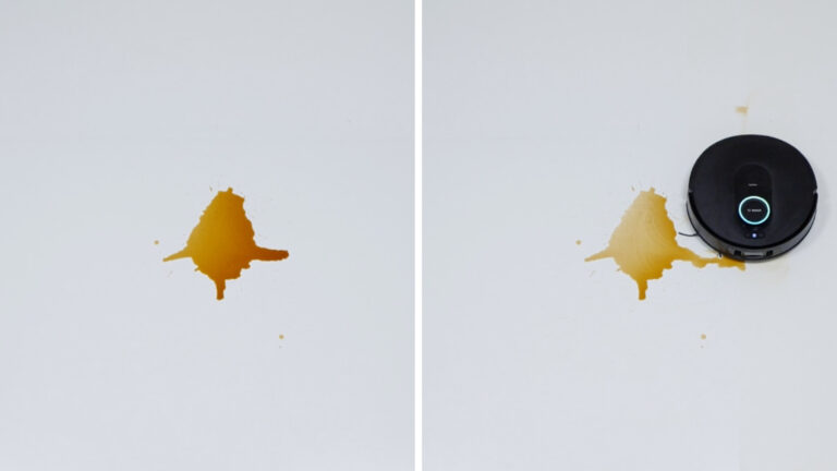

Kaffeefleck | Erkennt der Spotless Max Cam die Flüssigkeit?
Neben den angetrockneten Verschmutzungen stellen wir den Bosch Spotless Max Cam auch mit einer Flüssigkeit auf die Probe. Im Optimalfall erkennt ein Roboter den verschütteten Kaffee, hebt seine Bürsten an und wischt den Fleck auf. Da der Bosch aber keine anhebbaren Bürsten hat, sollte er zumindest den Kaffee erkennen und umfahren, damit die Flüssigkeit nicht aufgesaugt wird. Das allerdings misslingt dem Saugroboter, sodass wir den Test abbrechen.
Bosch Spotless Max Cam Wischen Kaffee
Selbstreinigung | Heiße Moppwäsche
Nach all den Wischtests kehrt der Bosch Spotless Max Cam zurück zur Basisstation, um sich einer gründlichen Reinigung zu unterziehen. Dabei werden die Mopps immer wieder schön sauber. Anhand der Wärmebildkamera erkennt man, dass der Vorgang bei hohen Temperaturen abläuft. Am Wasserauslass messen wir zudem Temperaturen von bis zu 35,7 °C.
Bosch Spotless Max Cam Selbstreinigung
APP | Mit hohem Datenschutz?
Gesteuert wird der Bosch Spotless Max Cam über die drei Tasten am Gerät oder über die Home Connect App, in die auch andere Haushaltsgeräte von BSH, etwa Spülmaschinen oder Kaffeevollautomaten, eingepflegt werden. Der Hersteller verspricht hier hohe Datenschutzstandards nach EU-Richtlinien. Der Funktionsumfang ist im Vergleich zu Saugrobotern anderer Marken allerdings eingeschränkt. Die wichtigsten Einstellmöglichkeiten listen wir im Folgenden übersichtlich auf:
Den Bosch Spotless Max Cam jetzt günstig kaufen:
Preise aktualisiert 19.06.26

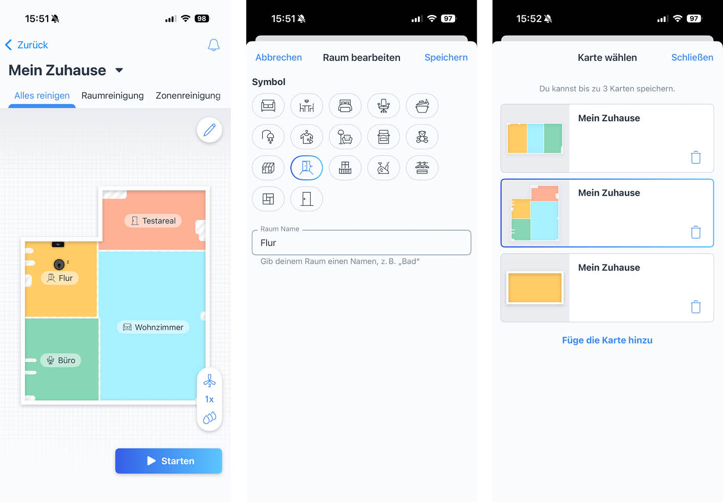

Karte
Karte erstellen Der Roboter kann eine detaillierte Karte des Haushalts erstellen, die im Anschluss bearbeitet werden kann.
Bearbeitung Es können Räume getrennt, zusammengefügt und benannt werden.
Mehrere Karten Der Saugroboter kann verschiedene Karten speichern und so mehrere Etagen abbilden.
Bosch Spotless Max Cam App Karte
Reinigung
Alles, Räume, Zonen Der Roboter kann den gesamten Haushalt, einzelne Räume oder bestimmte Zonen reinigen.
Modus Es gibt fünf verschiedene Modi: AI-Modus (nur im Alles-reinigen-Modus), Nur Saugen, Nur Wischen, Saugen und Wischen, Wischen nach Saugen.
Saugleistung Die Saugleistung kann in verschiedenen Stufen eingestellt werden.
Wassermenge Die Durchflussrate kann in drei Stufen eingestellt werden.
Reinigungszyklen Der Roboter kann den Bereich einfach oder doppelt abfahren.
Teppich-Boost Teppiche können intensiver gereinigt werden.
Ausfahrbares Wischpad Der Roboter kann seinen rechten Wischmopp am Rand zur Seite ausfahren.
Intensität Die Enge der Bahnen kann eingestellt werden.
Bosch Spotless Max Cam App Reinigung
Basisstation
Schnellzugriff Die wichtigsten Aktionen der Basisstation lassen sich auf der Startseite durchführen.
Reinigung Wischpad Das Reinigungsintervall kann nach Zeit oder Fläche eingestellt werden.
Programm Die Intensität der Moppwäsche kann zwischen „intensiv“ (mit heißem Wasser) oder „Eco“ eingestellt werden.
Stationsreinigung Der Roboter verlässt die Station, damit Wasser auf die Bodenplatte gepumpt wird, um so die Waschschale manuell zu reinigen.
Bosch Spotless Max Cam App Basisstation
Robotereinstellungen
Energieeinstellung Es gibt einen Energiesparmodus. Dann kann sich die Reaktionszeit des Roboters verlängern.
Teppichreinigung Die Strategie der Teppichreinigung kann individuell vorgegeben werden.
Steuerung per Fußtipp Der Roboter kann eine Reinigungsaufgabe starten oder fortsetzen, wenn man den Bumper eine Sekunde lang berührt (z. B. mit dem Fuß).
Bosch Spotless Max Cam App Robotoer

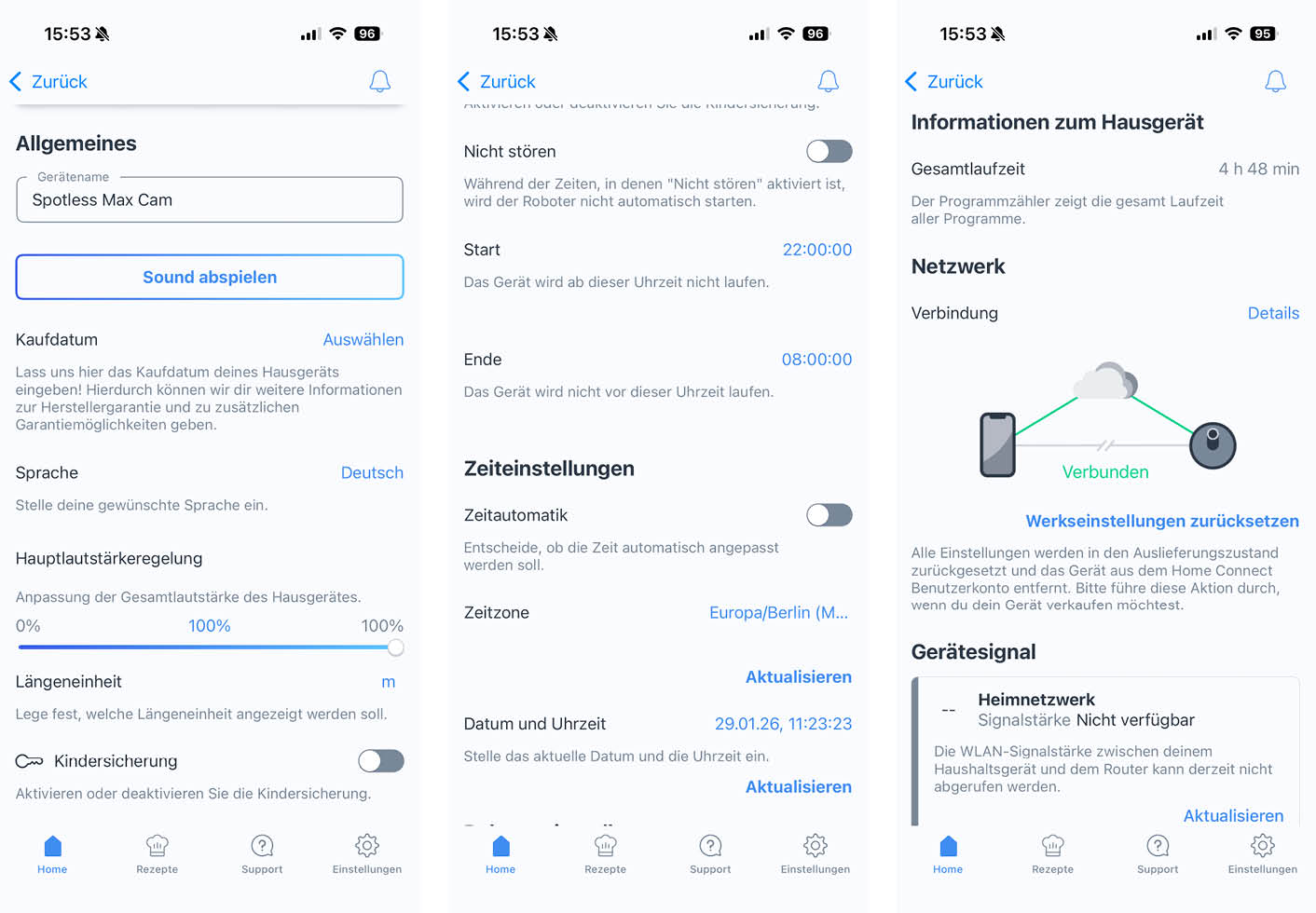

Weitere Einstellungen
Gerätename Der Roboter kann individuell benannt werden.
Sprache Die gewünschte Sprache kann eingestellt werden.
Kindersicherung Die Tasten am Gerät können gesperrt werden.
Nicht stören Zu festgelegten Zeiten startet der Roboter nicht automatisch.
Bosch Spotless Max Cam App Einstellungen

Wie funktioniert die Hinderniserkennung des Bosch Spotless Max Cam?
Der Spotless Max Cam setzt auf eine Kombination aus Frontkamera und zwei Kreuzlasern, um Objekte frühzeitig zu erkennen und zu umfahren. Im Test erkannte er die meisten Hindernisse korrekt, hatte aber mit kleinen oder dunklen Gegenständen gelegentlich Schwierigkeiten.
