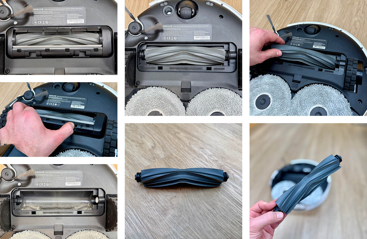

Aus eigener Erfahrung lässt sich sagen: Die Hauptbürste neigt zum Haarverheddern. Wer Hund oder Katze hat, sollte die Bürste regelmäßig kontrollieren und bei Bedarf reinigen. Die Reinigungsstation macht ihren Job zuverlässig. Die Waschschale sollte gelegentlich manuell nachgewischt werden. Insgesamt ist der Wartungsaufwand für diese Preisklasse überschaubar.

  • Bürsten regelmäßig prüfen: Die Hauptbürste neigt zum Haarverheddern. Kontrolliere sie alle paar Tage, besonders in Haushalten mit Hund oder Katze.

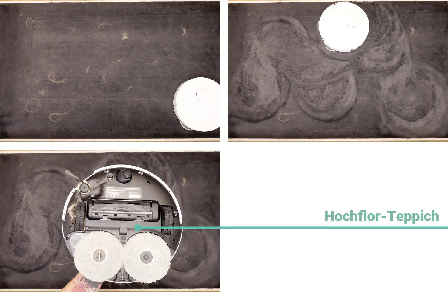

Saugleistung Teppich hoch 34,95 von 100
Saugleistung Haare Laminat 7,7 von 10
Saugleistung Haare Teppich 7 von 10
Saugleistung Haare Teppich hoch 2 von 10

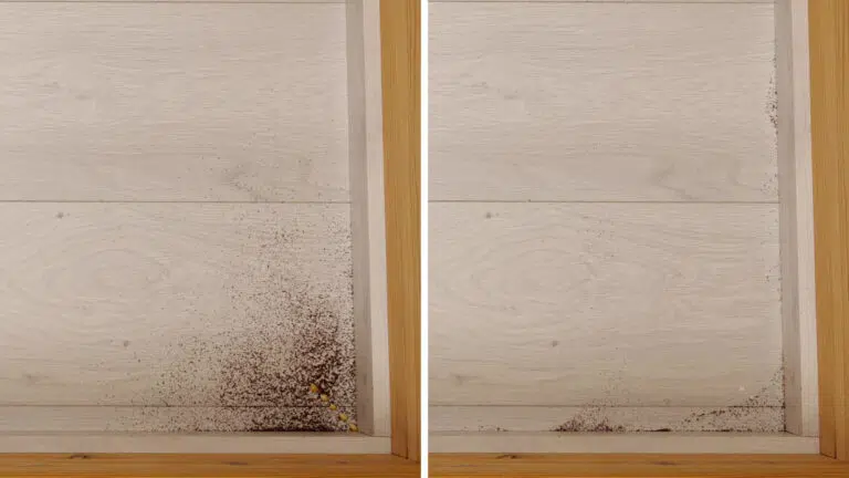

Ecken Maiskörner 5 von 5
Ecken Kaffee 0,5 von 4

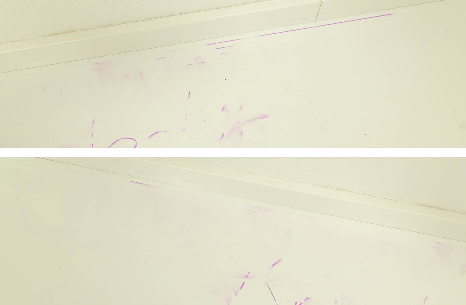

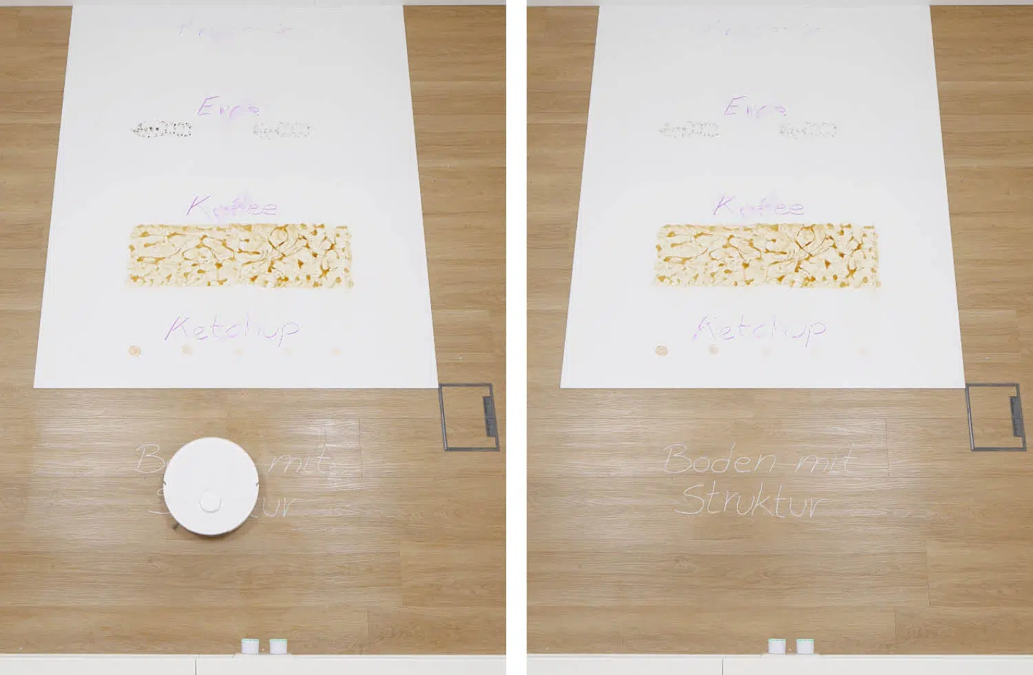

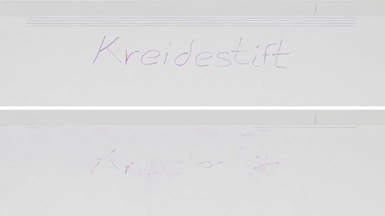

Note Wischen: 6,0 (Ungenügend)

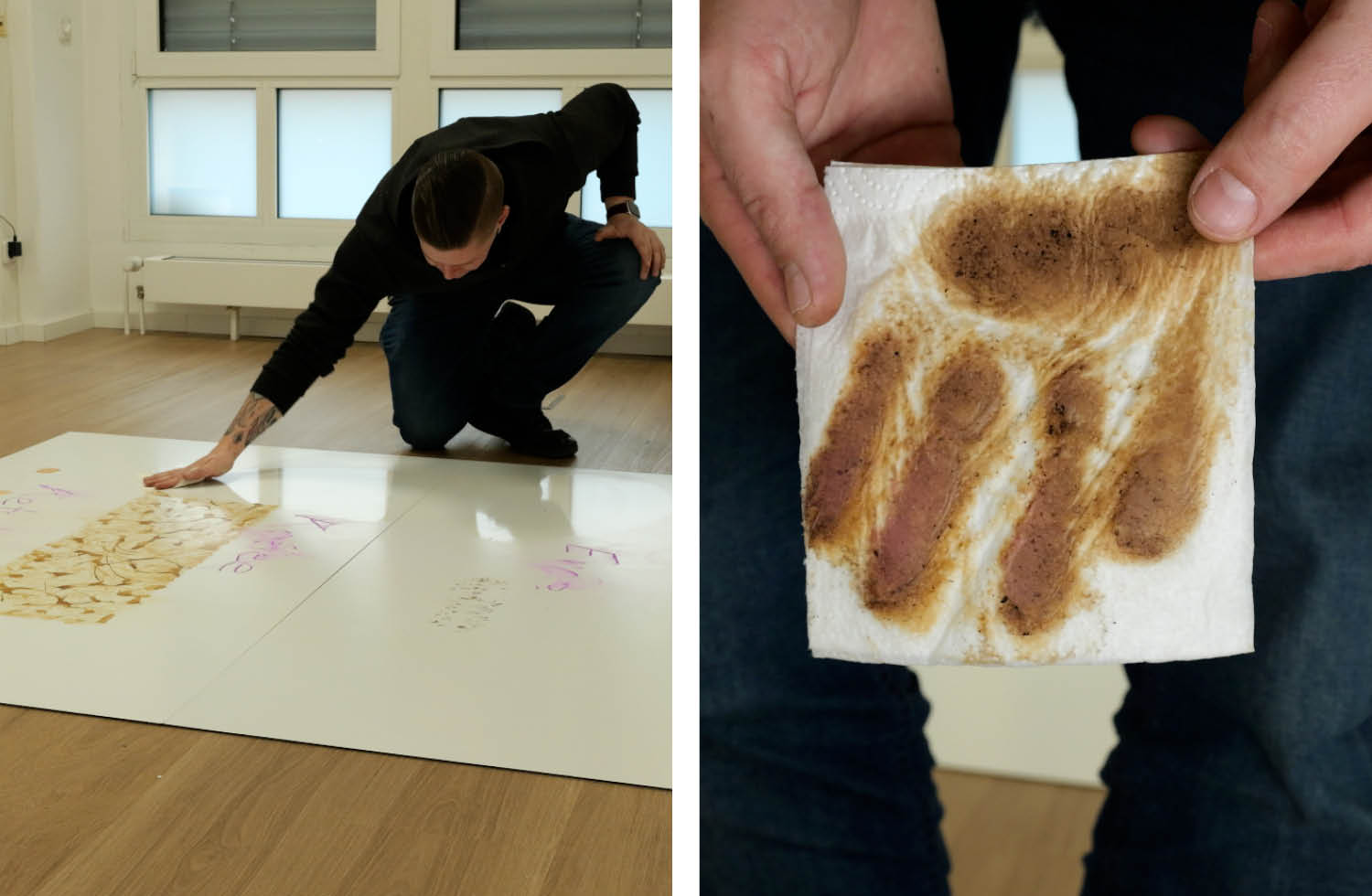

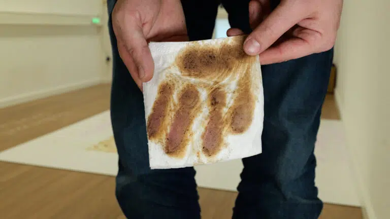

Wischleistung Fläche Schmutz entfernen 0 von 4
Wischleistung Fläche Schmutz aufnehmen 0 von 4
Wischleistung Rand 3 von 4
Wischleistung Struktur aufnehmen 0 von 4
Wischleistung Kaffee 0 von 4

  • Saugleistung Haare Laminat: 1 Punkt Abzug wegen Verhedderns der Haare am Gerät
  • Saugleistung Haare Teppich: 1 Punkt Abzug wegen Verhedderns der Haare am Gerät
  • Saugleistung Haare Teppich hoch: 1 Punkt Abzug wegen Verhedderns der Haare am Gerät

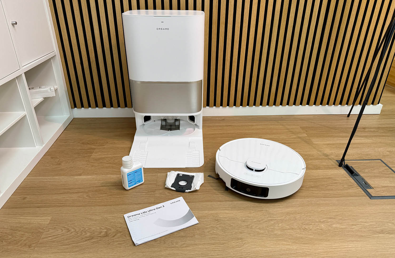

LIEFERUMFANG | Was ist mit dabei?
Im Lieferumfang des Dreame L10s Ultra Gen 3 sind der Saugroboter und die Basisstation enthalten. Daneben liegen noch ein Reinigungsmittel und ein Ersatzstaubbeutel bei, ein solider, wenn auch überschaubarer Lieferumfang für diese Preisklasse.
Dreame L10s Ultra Gen 3 Lieferumfang

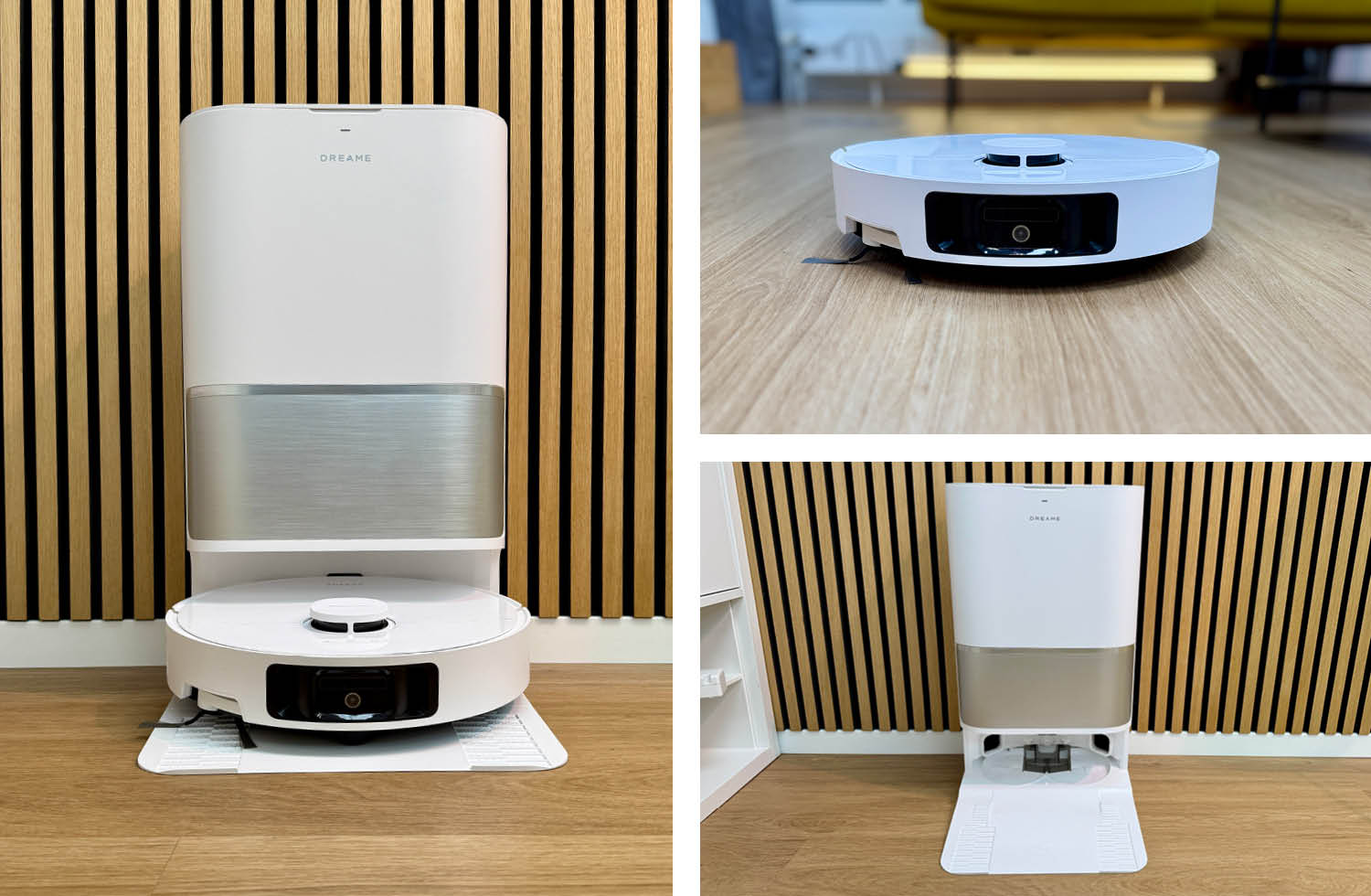

DESIGN | Ein typischer Dreame
Der L10s Ultra Gen 3 zeigt das für Dreame typische Erscheinungsbild: schmale, hohe Reinigungsstation, runder Roboter in Weiß und eine Verarbeitungsqualität, die für Kunststoff auf hohem Niveau liegt. Wer bereits einen Dreame kennt, wird sich sofort zurechtfinden.
Dreame L10s Ultra Gen 3 Design

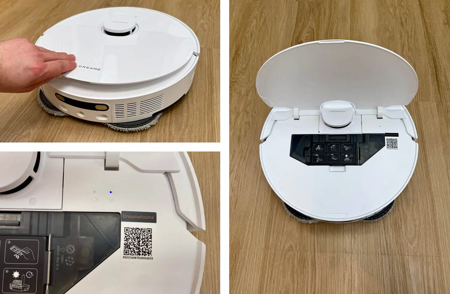

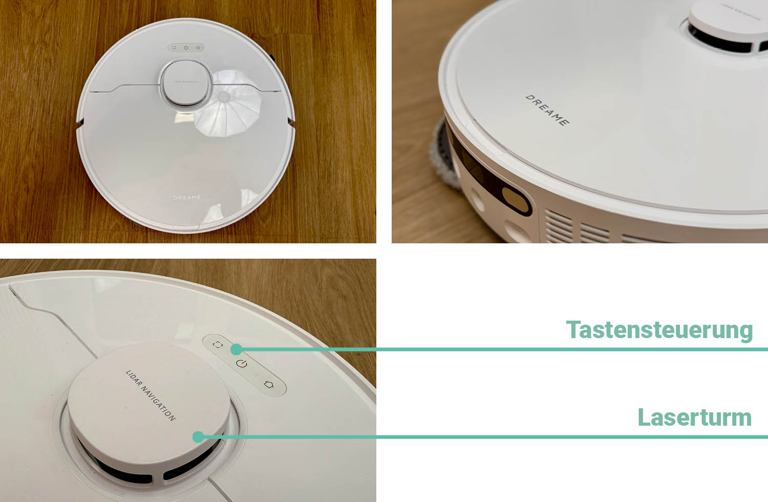

Oberseite | Laserturm und Tastensteuerung
Auf der Oberseite sitzt der Laserturm mit der Navigationstechnik. Davor befinden sich drei Tasten für die manuelle Steuerung:
  • Power-Taste: Ein- und Ausschalten des Saugroboters sowie Starten, Pausieren oder Fortsetzen einer Reinigung.
  • Home-Taste: Schickt den Saugroboter zurück zur Reinigungsstation.
  • Spotclean-Taste: Startet die gezielte Reinigung eines kleinen Bereichs.
Dreame L10s Ultra Gen 3 Design Oberseite
Klappt man den Deckel auf, kommt der Staubbehälter zum Vorschein sowie ein Resetknopf, eine WLAN-Leuchte und ein QR-Code zur Ersteinrichtung.
Dreame L10s Ultra Gen 3 Design Oberseite unter der Haube

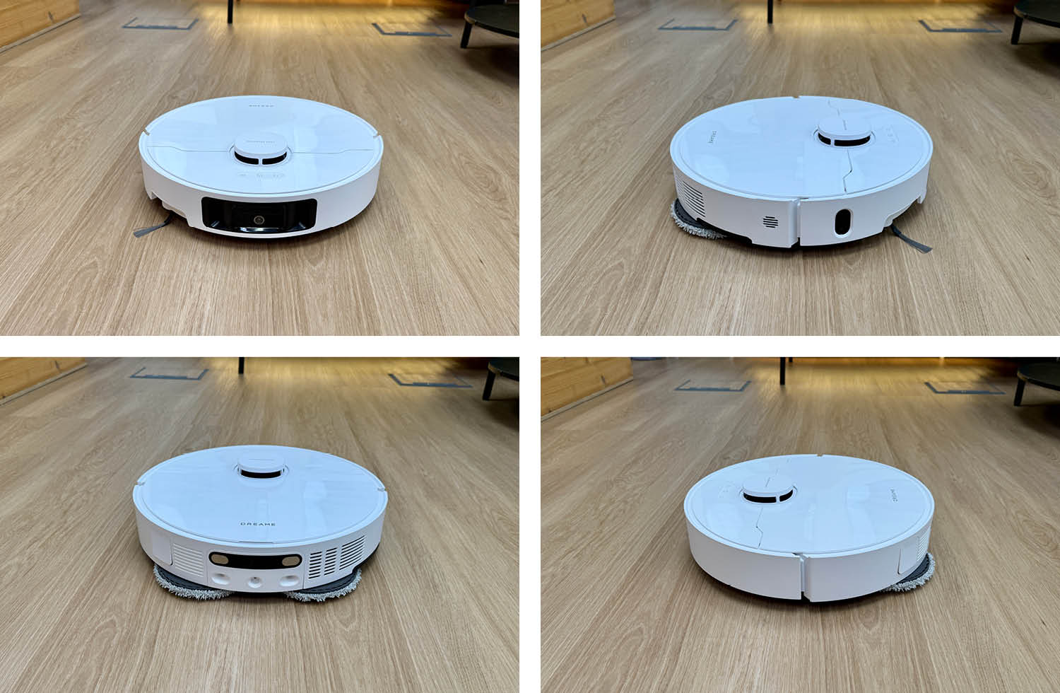

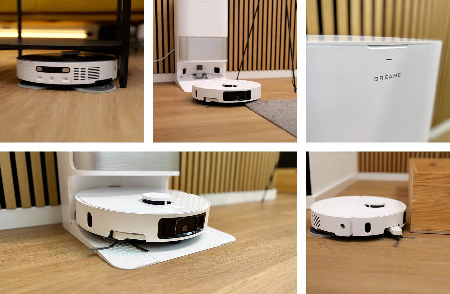

Front, Seite, Heck | Diese Sensoren sitzen ringsum
Vorn sitzt der klassische Bumper, der das Element mit der Hinderniserkennung einschließt. Seitlich befinden sich die Wandabstandssensoren für parallele Fahrten entlang von Wänden. Hinten sind die Ladekontakte, der Auffüllstutzen für den integrierten Wassertank und die Absaugöffnung für den Staubbehälter untergebracht.
Dreame L10s Ultra Gen 3 Design ringsum

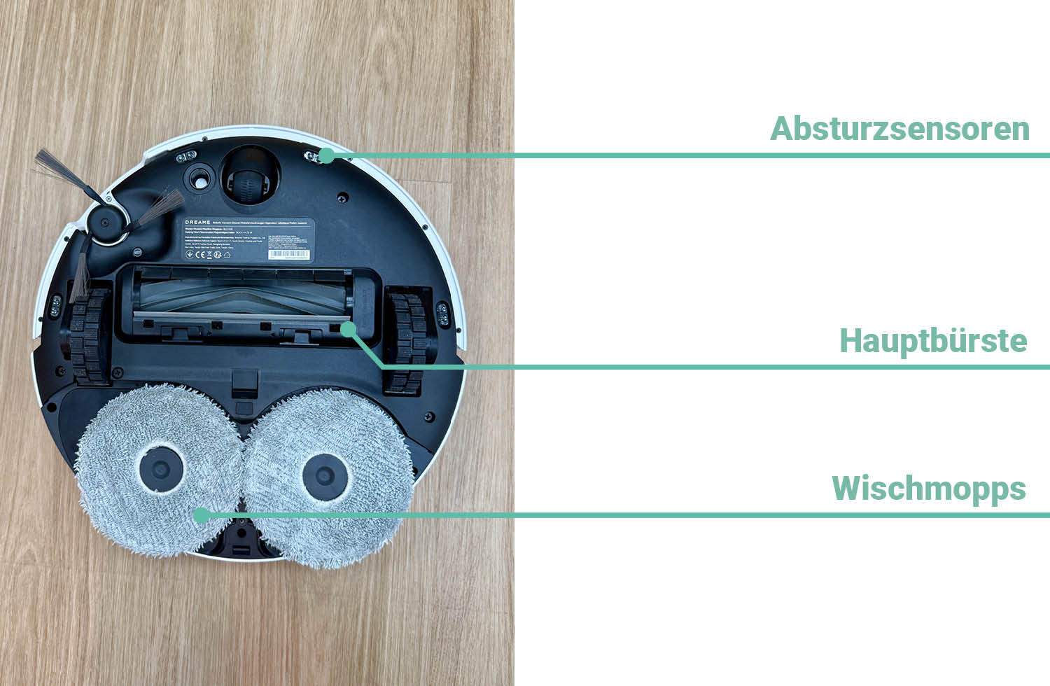

Unterseite | Rotierende Wischmopps und Co.

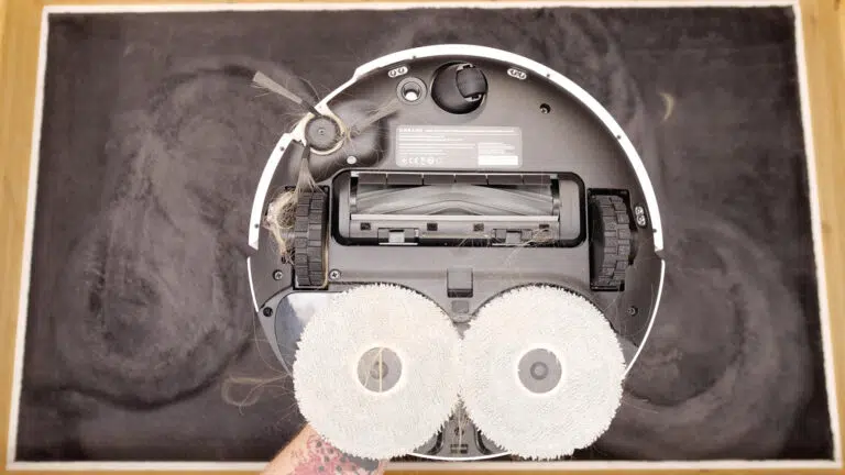

An der Unterseite fallen die wichtigsten Reinigungskomponenten ins Auge: die rotierenden Wischmopps, mittig die Hauptbürste und die ausfahrbare Seitenbürste. Dazu kommen Absturzsensoren am Rand und Sensoren zur Teppicherkennung.
Dreame L10s Ultra Gen 3 Design Unterseite

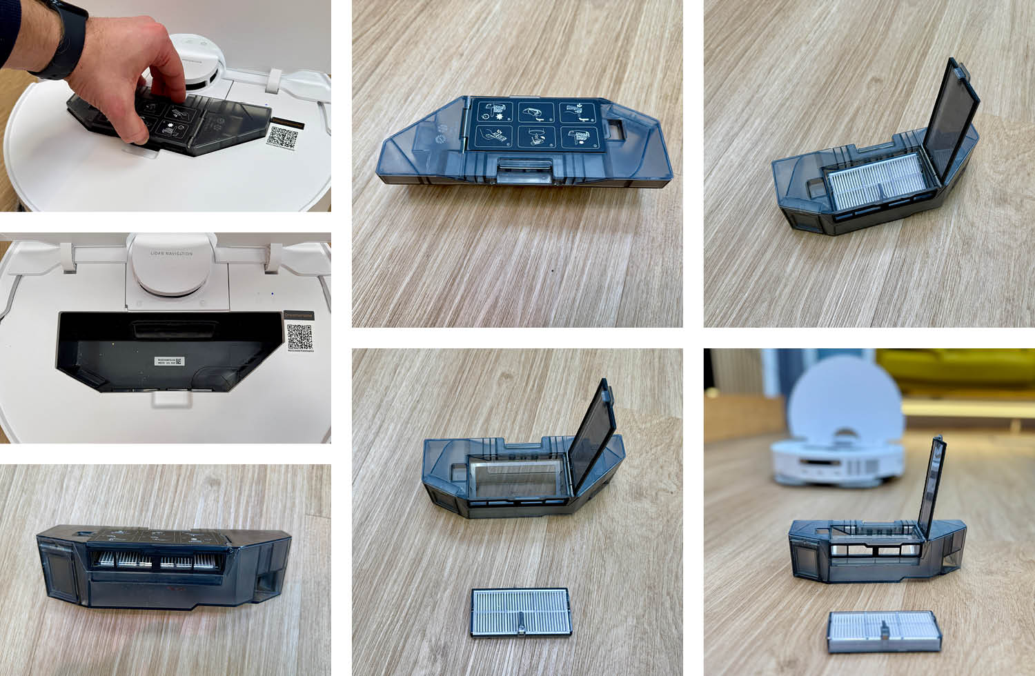

STAUBBEHÄLTER | Kleiner als beim Vorgänger
Den integrierten Staubbehälter entleert im Normalfall die Station automatisch. Bei Bedarf lässt er sich mit wenigen Handgriffen entnehmen und händisch reinigen. Mit 250 ml fasst er 50 ml weniger als beim L10s Ultra Gen 2, dennoch war er groß genug, um unsere Testmenge von 100 g aufzunehmen.
Dreame L10s Ultra Gen 3 Design Staubbehälter

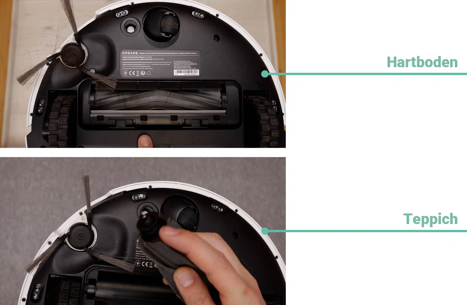

HAUPTBÜRSTE | Einfache Gummibürste
Als Bodenbürste verbaut Dreame beim L10s Ultra Gen 3 eine einfache Gummibürste. Auf die aus Flaggschiff-Modellen bekannte Doppelwalze verzichtet der Hersteller hier bewusst. Die spezielle Formgebung soll das Verheddern von Haaren verhindern. Ob das in der Praxis klappt, zeigt unser Saugtest weiter unten.
Dreame L10s Ultra Gen 3 Design Hauptbürste

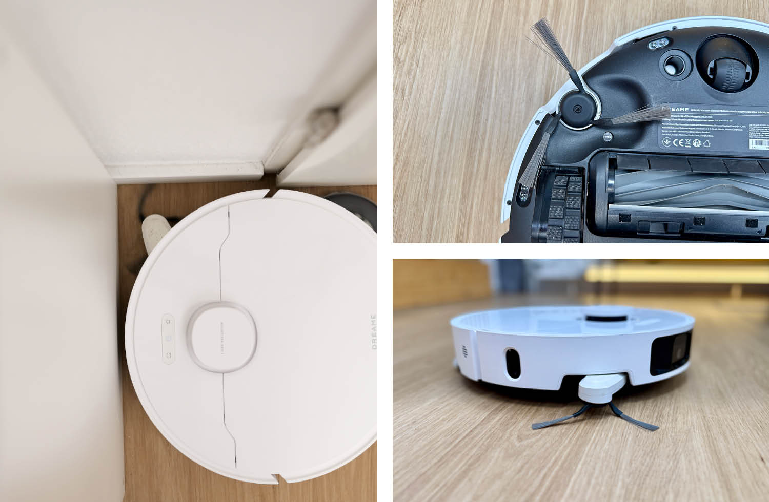

SEITENBÜRSTE | Jetzt ausfahrbar
Gegenüber dem Vorgänger hat die Seitenbürste ein klares Upgrade erhalten: Dank eines ausfahrbaren Arms kommt sie nun deutlich tiefer in Ecken. Wie sich das konkret auf das Testergebnis auswirkt, liest du im Abschnitt zur Eckenreinigung.
Dreame L10s Ultra Gen 3 Design Seitenbürste

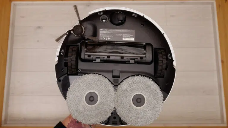

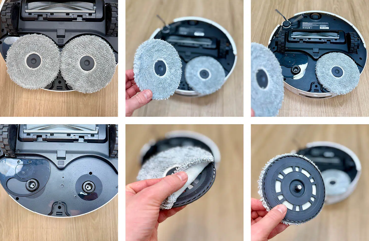

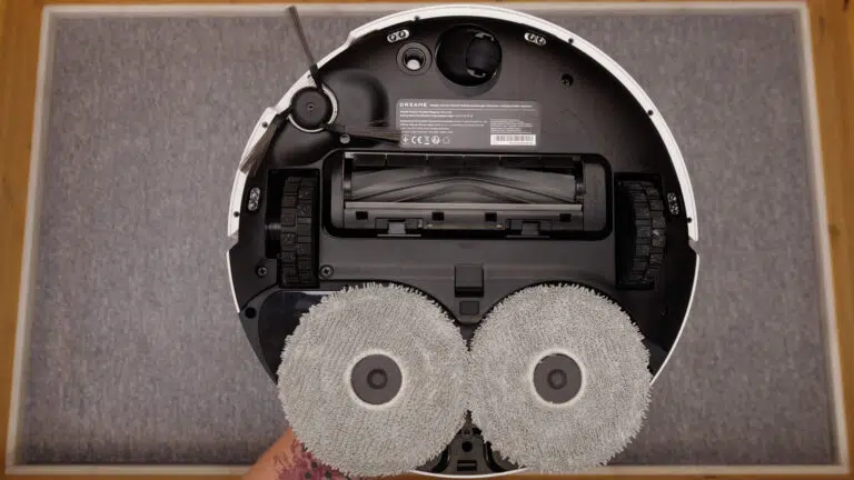

WISCHMOPPS | Ausfahr- und anhebbar
Als Wischeinheit kommen rotierende Wischmopps zum Einsatz, die mit kreisenden Bewegungen über den Boden schrubben. Der rechte Mopp kann zur Seite ausfahren, um die Kantenreinigung zu verbessern. Auf Teppichen hebt der L10s Ultra Gen 3 die Mopps automatisch an, damit sie nicht feucht werden.
Dreame L10s Ultra Gen 3 Design Wischmopps
Die Mopps haften per Klett auf runden Tellern, die magnetisch am Roboter befestigt sind. So lassen sie sich einfach abnehmen, um sie in der Waschmaschine zu reinigen oder bei Bedarf zu wechseln.
Dreame L10s Ultra Gen 3 Design Wischmopps abnehmbar

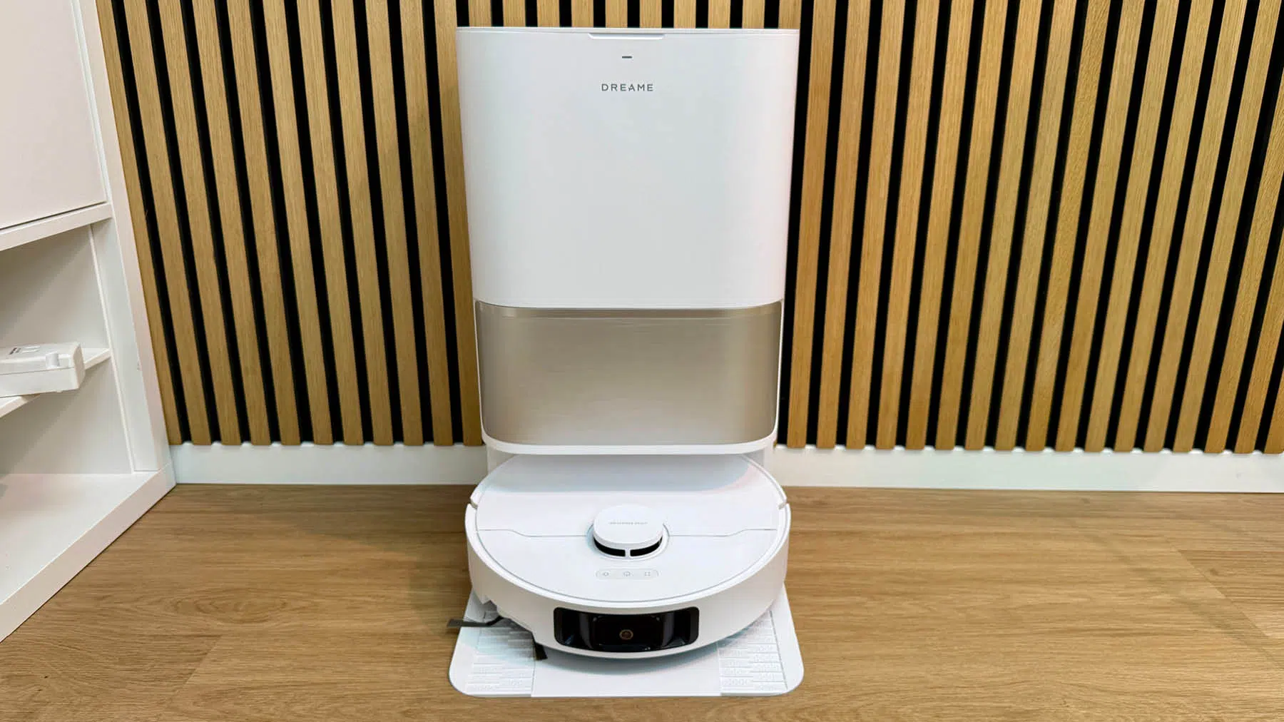

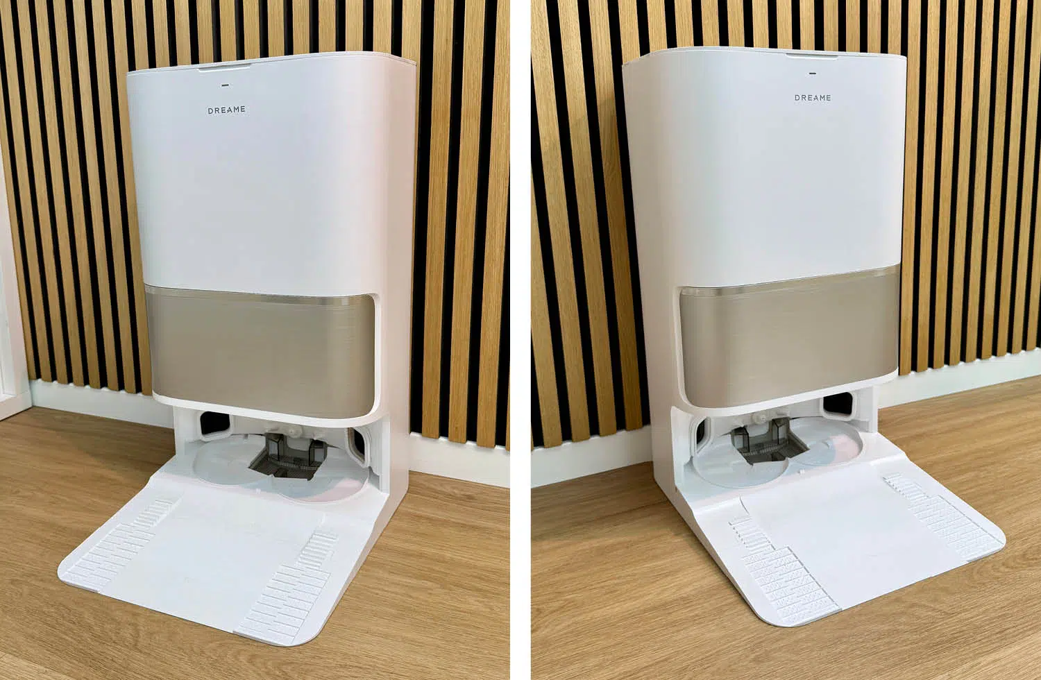

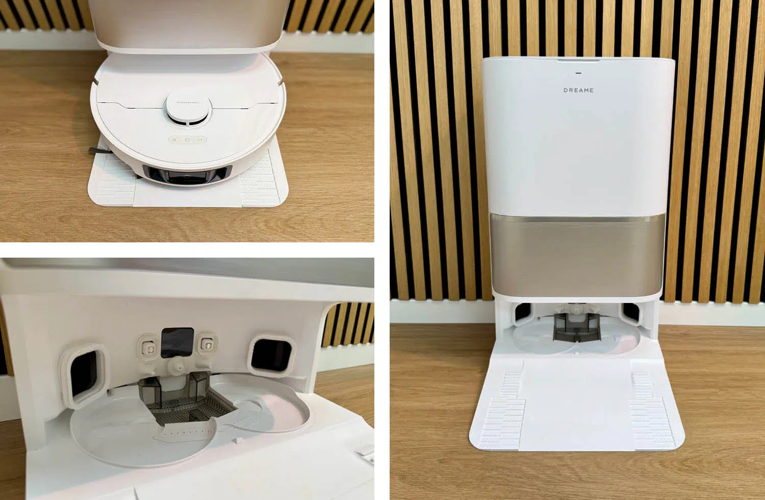

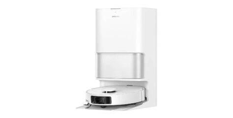

REINIGUNGSSTATION | Autonomes Arbeiten auf gutem Niveau
Die Reinigungsstation übernimmt alle anfallenden Wartungsaufgaben: Laden, Waschen, Trocknen, Entleeren und Befüllen des Roboters. Funktional unterscheidet sie sich kaum vom Vorgänger, optisch nur in Details. Für diese Preisklasse ist die Ausstattung bemerkenswert vollständig. Ein Reinigungsmitteltank ist nicht bei jedem Konkurrenten in dieser Klasse dabei.
Den Dreame L10s Ultra Gen 3 jetzt günstig kaufen:
Dreame L10s Ultra Gen 3 Finder neu
Preise aktualisiert 28.07.26
Dreame L10s Ultra Gen 3 Design Reinigungsstation

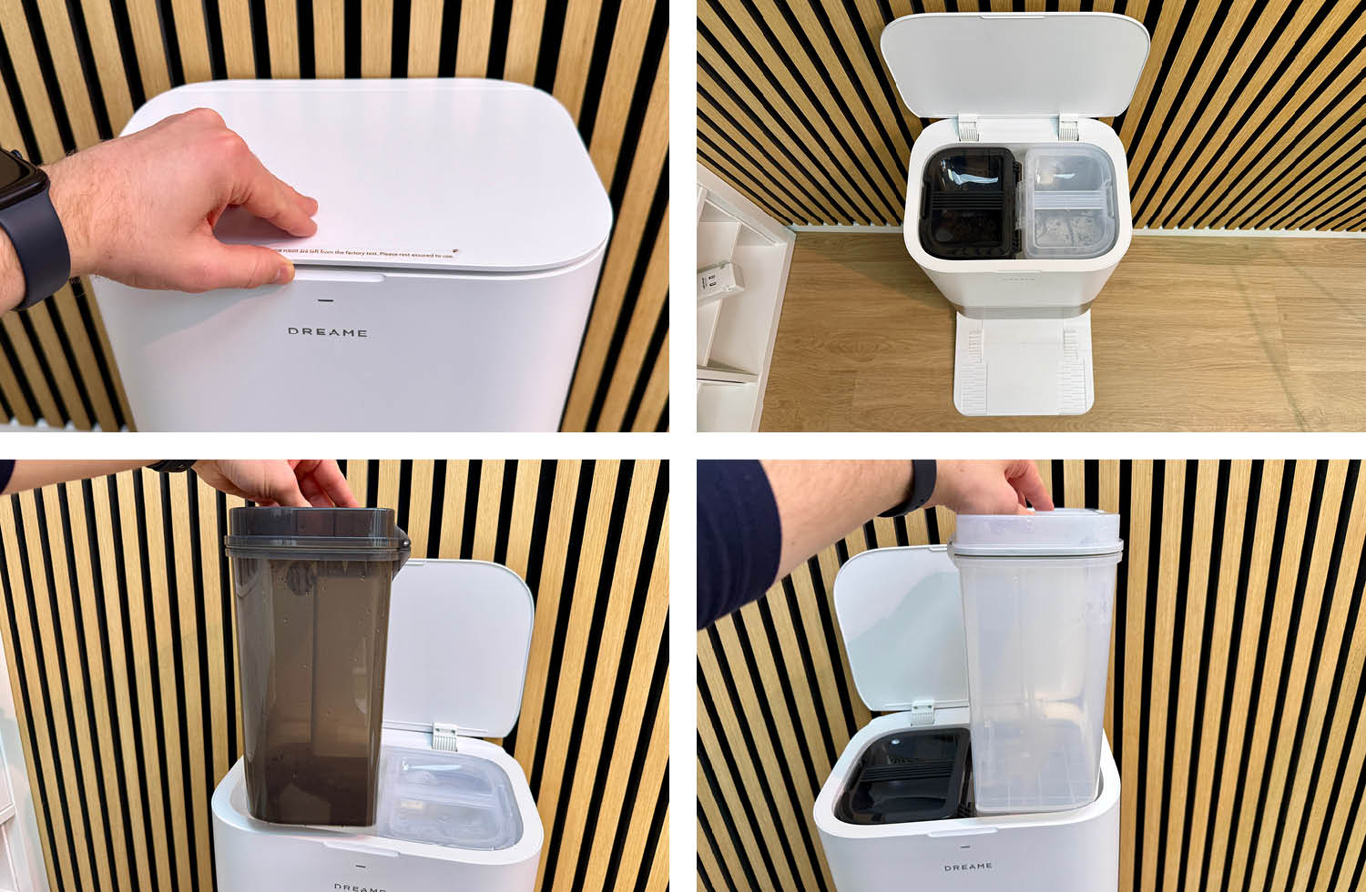

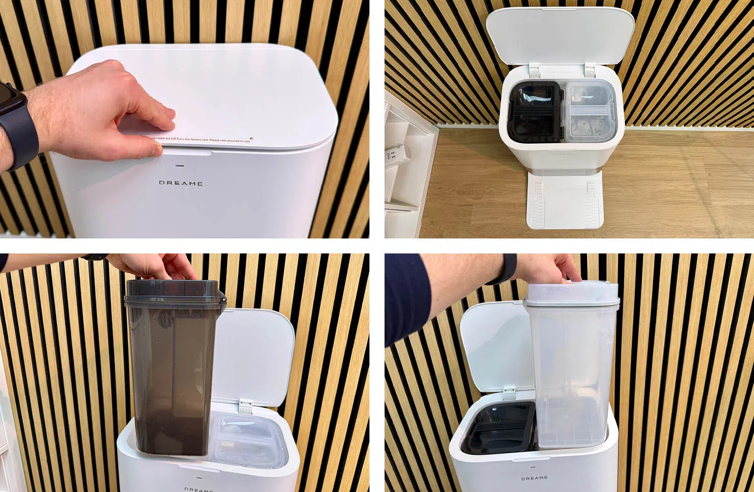

Wassertanks | Große Behälter
Unter der Klappe auf der Stationsoberseite sitzen die beiden Wassertanks. In den rechten Tank kommt frisches Leitungswasser für die Moppwäsche und die Roboterbefüllung. In den linken Tank wird das Schmutzwasser der Selbstreinigung gepumpt, dieser muss regelmäßig entleert werden.
Dreame L10s Ultra Gen 3 Design Reinigungsstation Wassertanks

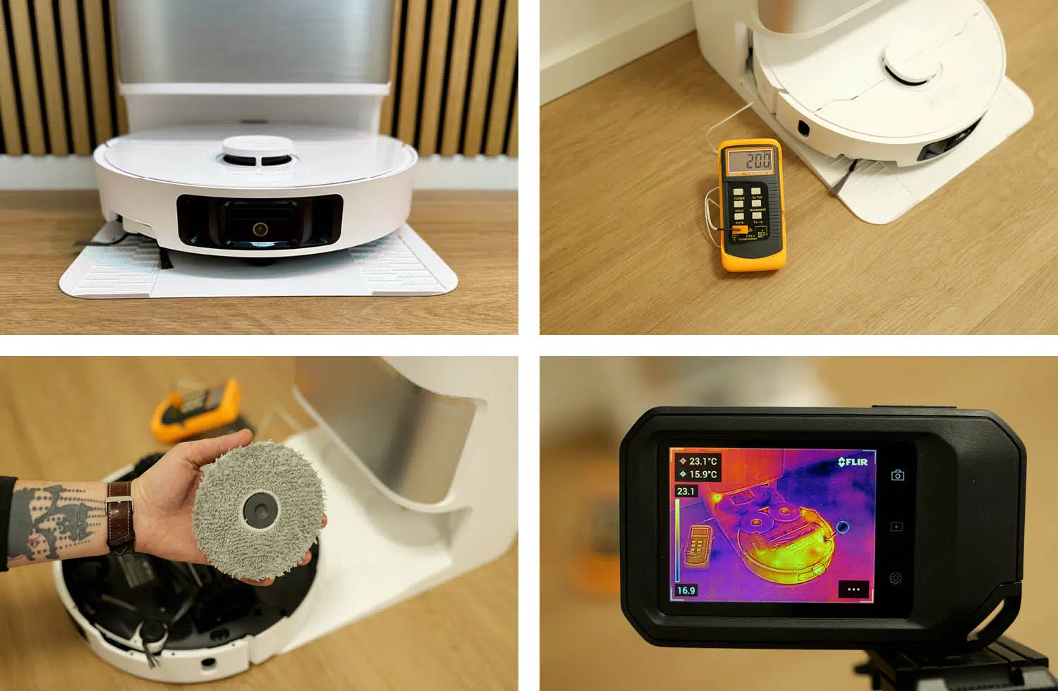

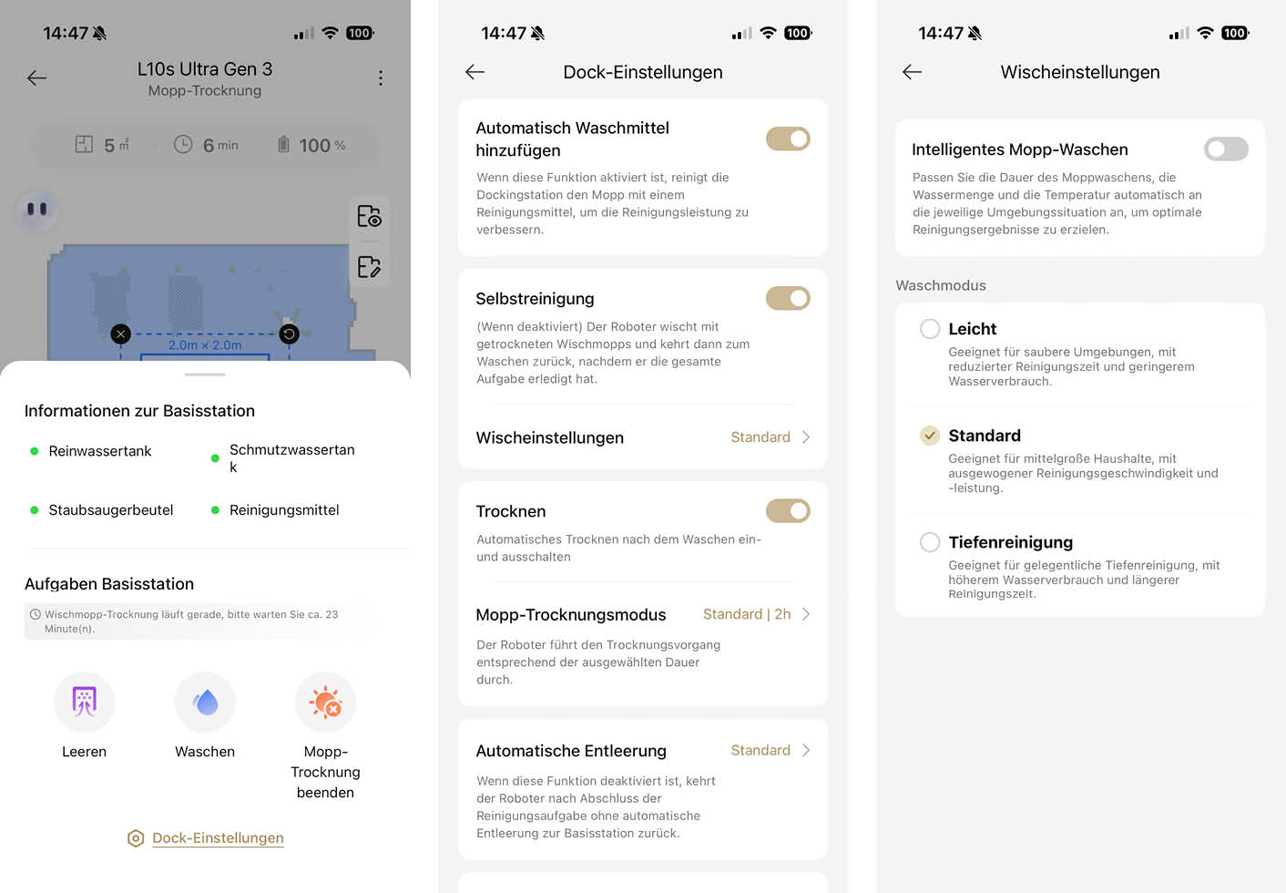

Moppwäsche | Mit zimmerwarmen Wasser
Vor, während und nach jeder Reinigung spült der Dreame L10s Ultra Gen 3 seine Wischmopps in der Station. Die Moppwäsche erfolgt mit zimmerwarmen Wasser. Die Station kann das Wasser nicht erhitzen, was aus hygienischer Sicht ein Abzugspunkt ist. Im Anschluss werden die Mopps aber mit warmer Luft getrocknet, was Schimmelbildung entgegenwirkt.
Dreame L10s Ultra Gen 3 Design Reinigungsstation Moppwäsche

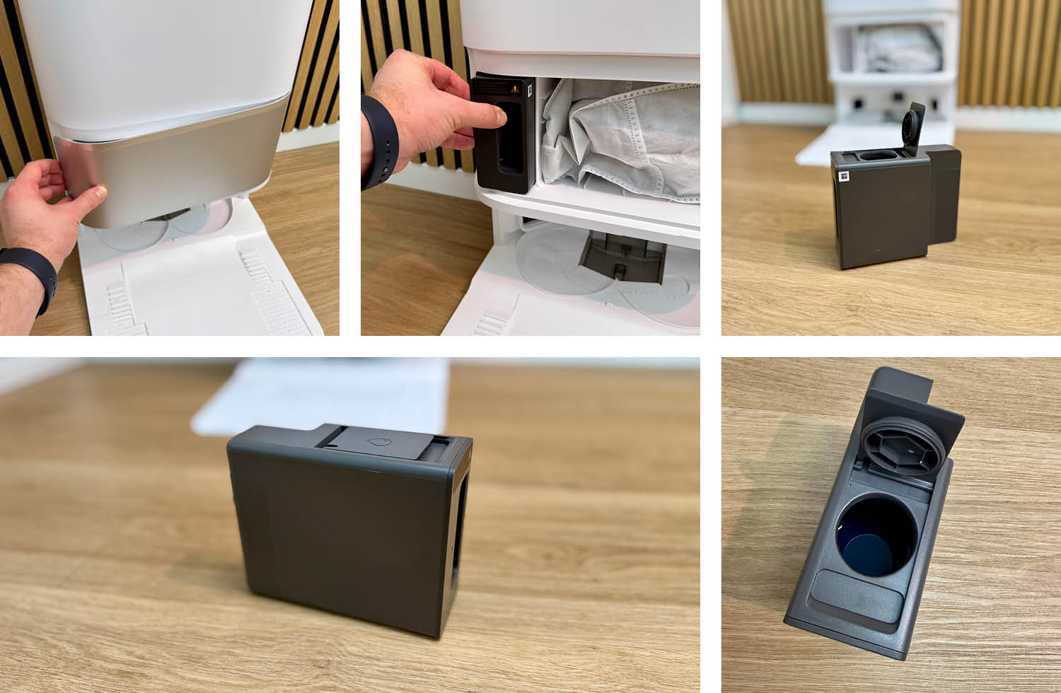

Reinigungsmittel | Automatische Dosierung
Hinter der Abdeckung auf der Stationsvorderseite verbirgt sich ein kleiner Tank für Reinigungsmittel. Das ist in dieser Preisklasse kein Standard und ein echter Komfortgewinn. Der Behälter lässt sich frei befüllen, etwa mit dem beiliegenden Mittel. Die Station dosiert dann automatisch die passende Menge ins Frischwasser.
Dreame L10s Ultra Gen 3 Design Reinigungsstation Reinigungsmitteltank

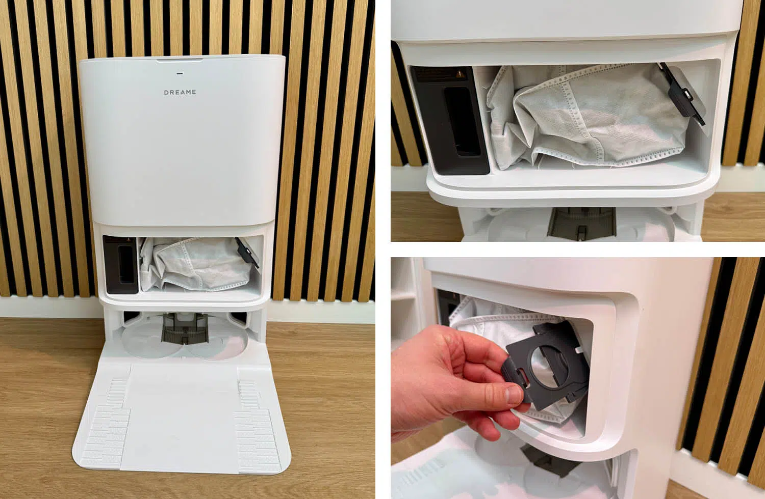

Staubbeutel | Hier sammelt sich der Schmutz
Neben dem Reinigungsmitteltank sitzt der Einweg-Staubbeutel. Er sammelt den Schmutz, den die Station aus dem integrierten Behälter des Roboters absaugt. Je nach Nutzungshäufigkeit und Haushaltsgröße muss er regelmäßig gewechselt werden.
Dreame L10s Ultra Gen 3 Design Reinigungsstation Staubbeutel

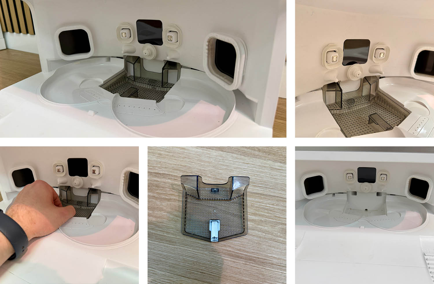

Waschschale | AceClean DryBoard
Die Moppwäsche findet in der Waschschale unten in der Station statt, die gegenüber dem Vorgänger ein Upgrade erhalten hat. Das AceClean DryBoard hat 20 Sprühdüsen, die Wasser in die Schale pumpen. Durch die Rotation der Wischmopps sollen so weniger Rückstände verbleiben. Gelegentliches Durchwischen der Schale reicht laut unserer Erfahrung aus. Das kleine Grobgutsieb lässt sich entnehmen und separat reinigen.

STROMVERBRAUCH | Wie viel Strom zieht der Dreame L10s Ultra Gen 3?
Um den Energiebedarf in verschiedenen Betriebszuständen zu ermitteln, haben wir den Stromverbrauch gemessen. Die Werte schwanken naturgemäß und sind als Richtwerte zu verstehen.
Dreame L10s Ultra Gen 3 Stromverbrauch (ungefähr)
Stand-by 3,6 W
Laden 27 W
Absaugen 650 W
Moppwäsche 30 W
Trocknen 75 W

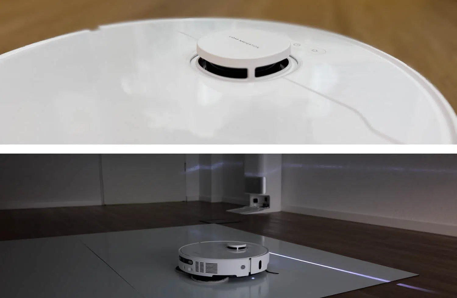

Für die Navigation nutzt der Dreame L10s Ultra Gen 3 die LDS-Lasertechnik im Turm auf der Oberseite. Mit einem 360°-Scan erstellt der Roboter eine detaillierte Karte des Haushalts und orientiert sich daran für alle weiteren Reinigungsfahrten. Wie gut das in der Praxis funktioniert, haben wir ausführlich getestet.
Dreame L10s Ultra Gen 3 Navigation Laser

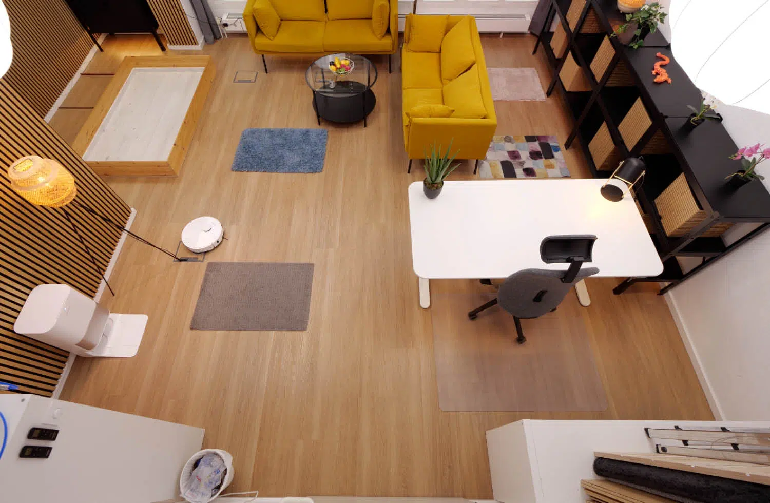

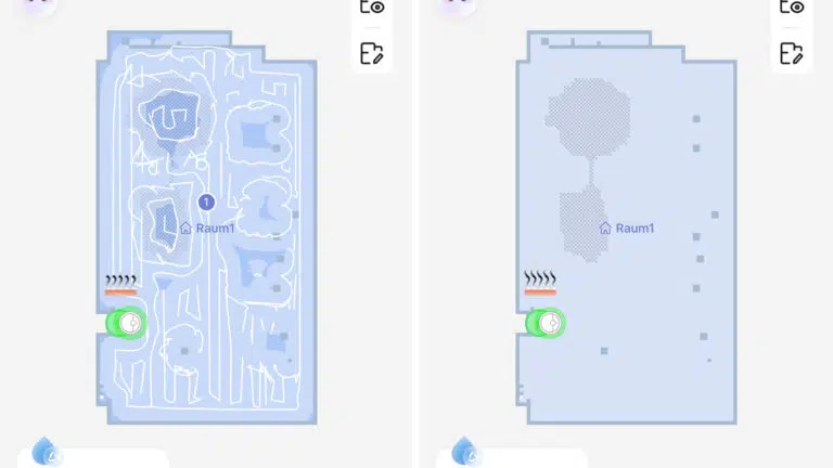

Praxis | So gut navigiert der Dreame L10s Ultra Gen 3 wirklich
Unser Testraum ist in vier unterschiedliche Bereiche mit jeweils spezifischen Anforderungen unterteilt. Der Dreame L10s Ultra Gen 3 arbeitet die Räume nacheinander ab und bewegt sich dabei von außen nach innen. Insgesamt ist die Navigation logisch aufgebaut. Der Roboter fährt gut um Tischbeine herum und hält sich nah an Wänden. Allerdings benötigt er zwischendurch kleinere Orientierungspausen und fährt nicht immer in geraden Bahnen.
Dreame L10s Ultra Gen 3 Navigation Praxis
Einen kleinen Bereich hinter dem Testareal ließ er in einem Durchlauf aus, weil er sich durch eine Engstelle nicht traute. Bei einem weiteren Reinigungsdurchgang durchfuhr er die Passage jedoch problemlos.

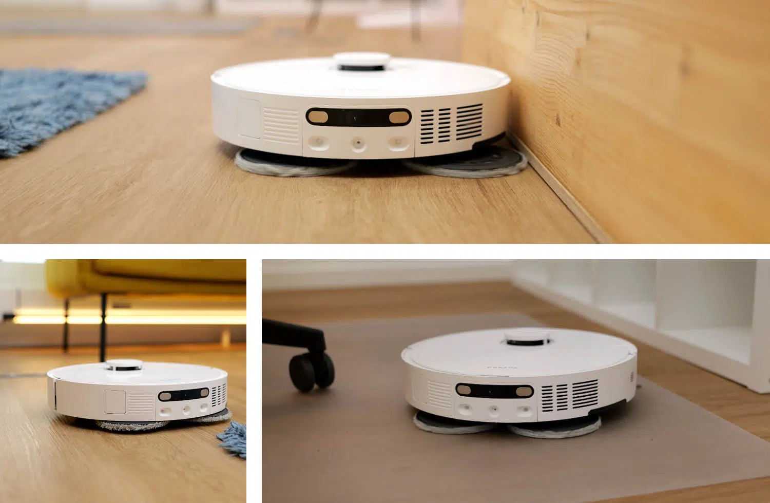

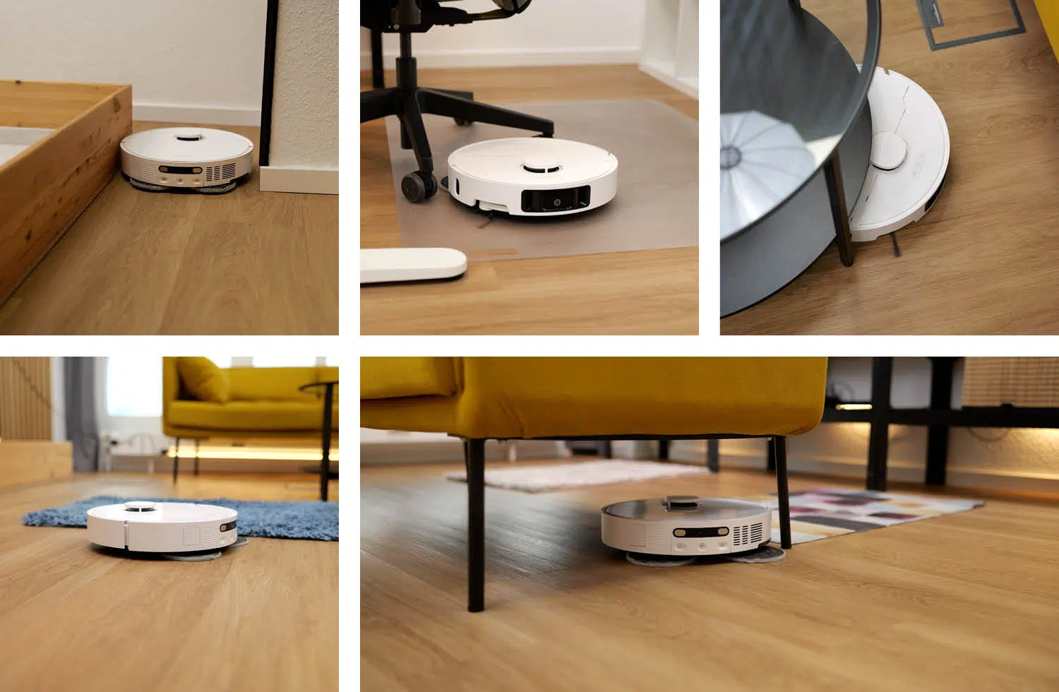

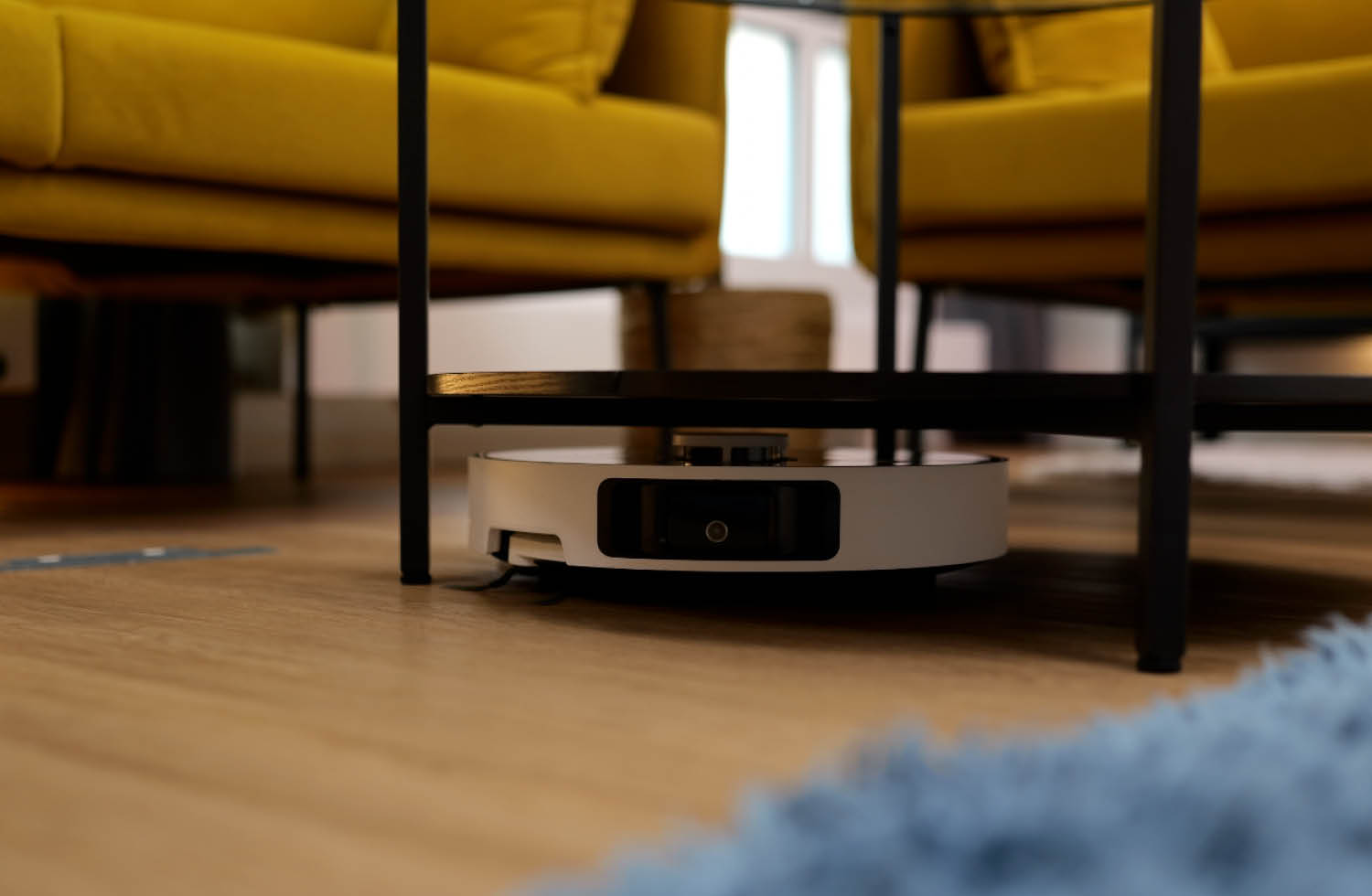

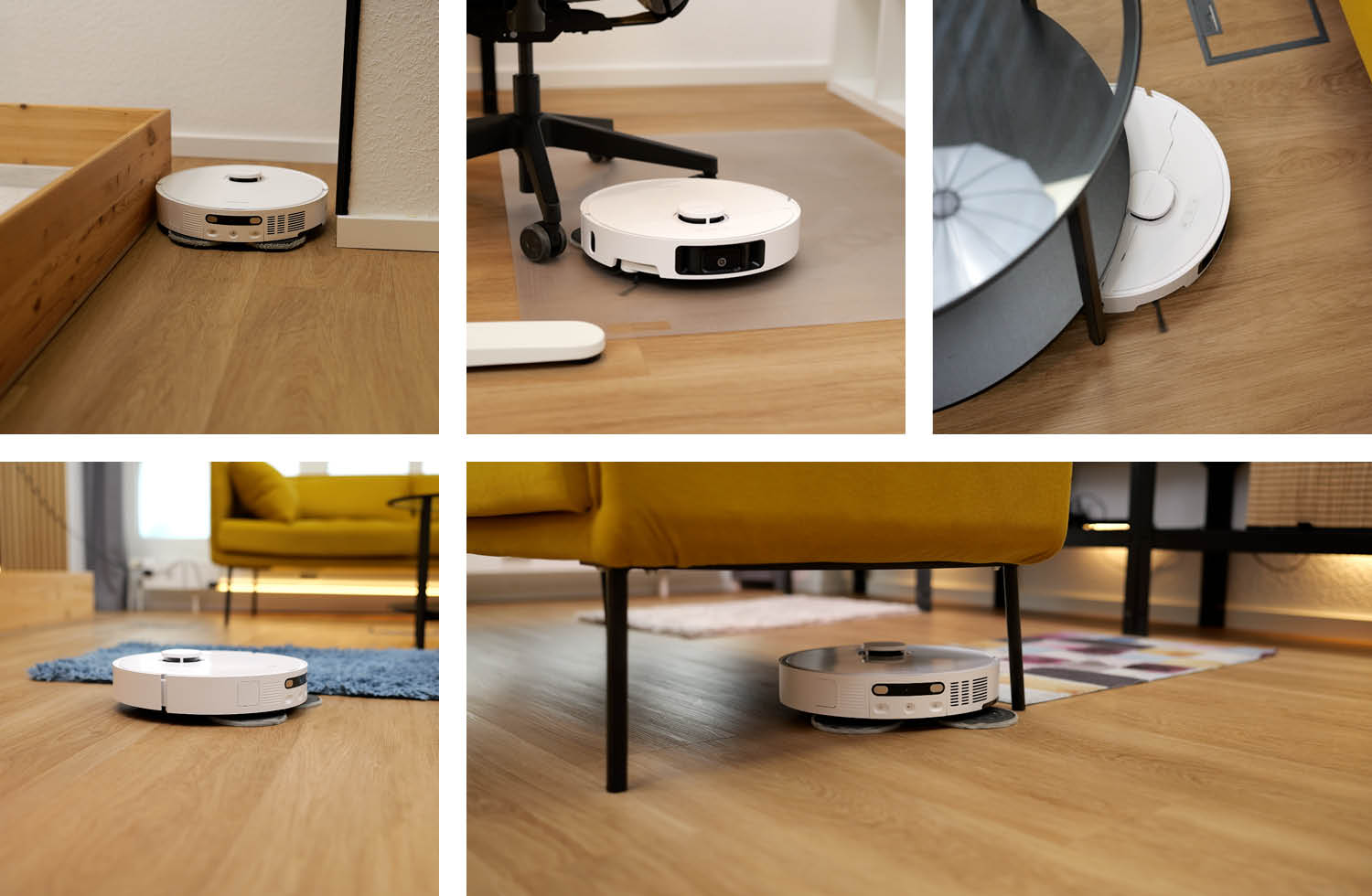

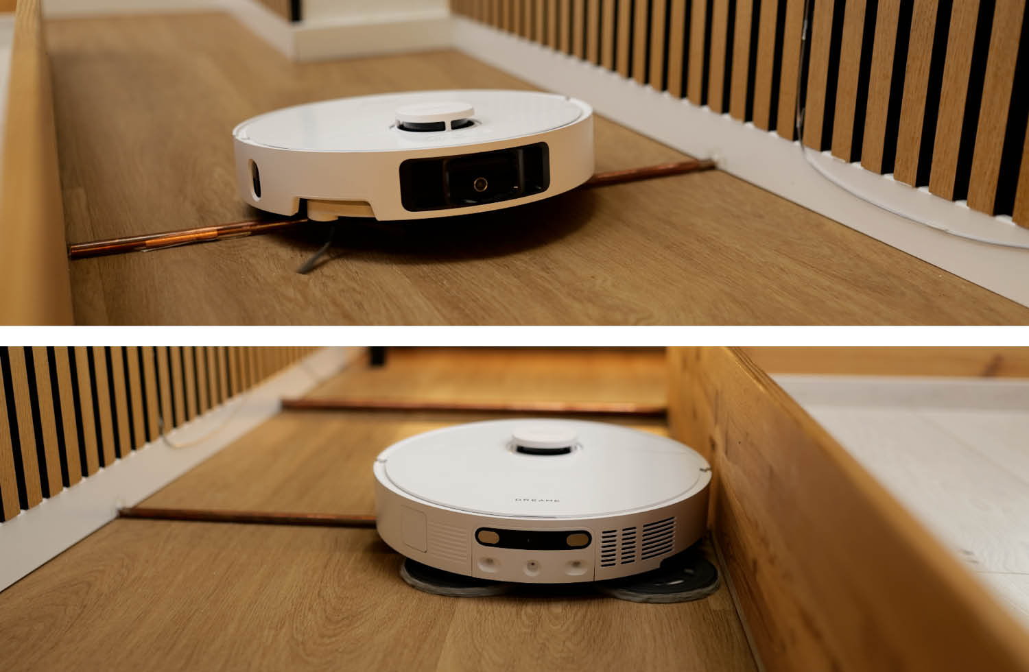

Flache Möbel | Kein Problem
Mit 9,7 cm Bauhöhe ist der Roboter flach genug, um unter vielen Möbeln zu reinigen. Die Streben unseres Couchtisches liegen bei 10 cm Höhe, kein Hindernis für den Gen 3. Er fährt problemlos darunter durch.
Dreame L10s Ultra Gen 3 Navigation Praxis flache möbel
Akkulaufzeit | So effizient arbeitet der Roboter
Für unsere 25 m² große Testfläche benötigte der L10s Ultra Gen 3 insgesamt 55 Minuten, also 2,2 Minuten pro Quadratmeter. Der Akkuverbrauch lag bei nur 22 % (0,88 % pro Quadratmeter), ein sehr guter Wert, der auch für größere Wohnungen gut ausreicht.

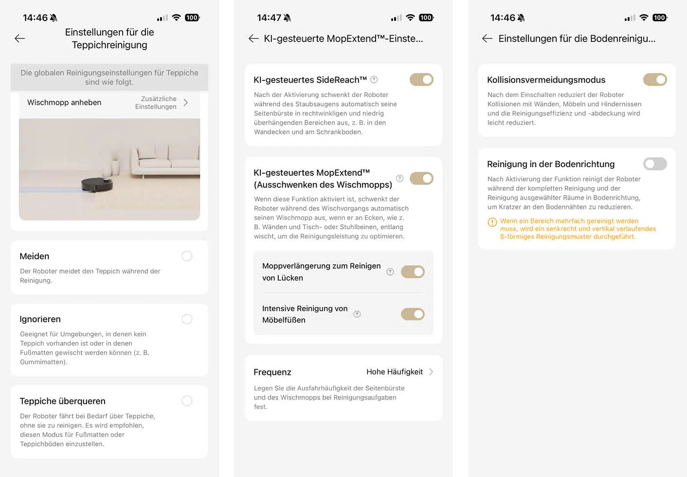

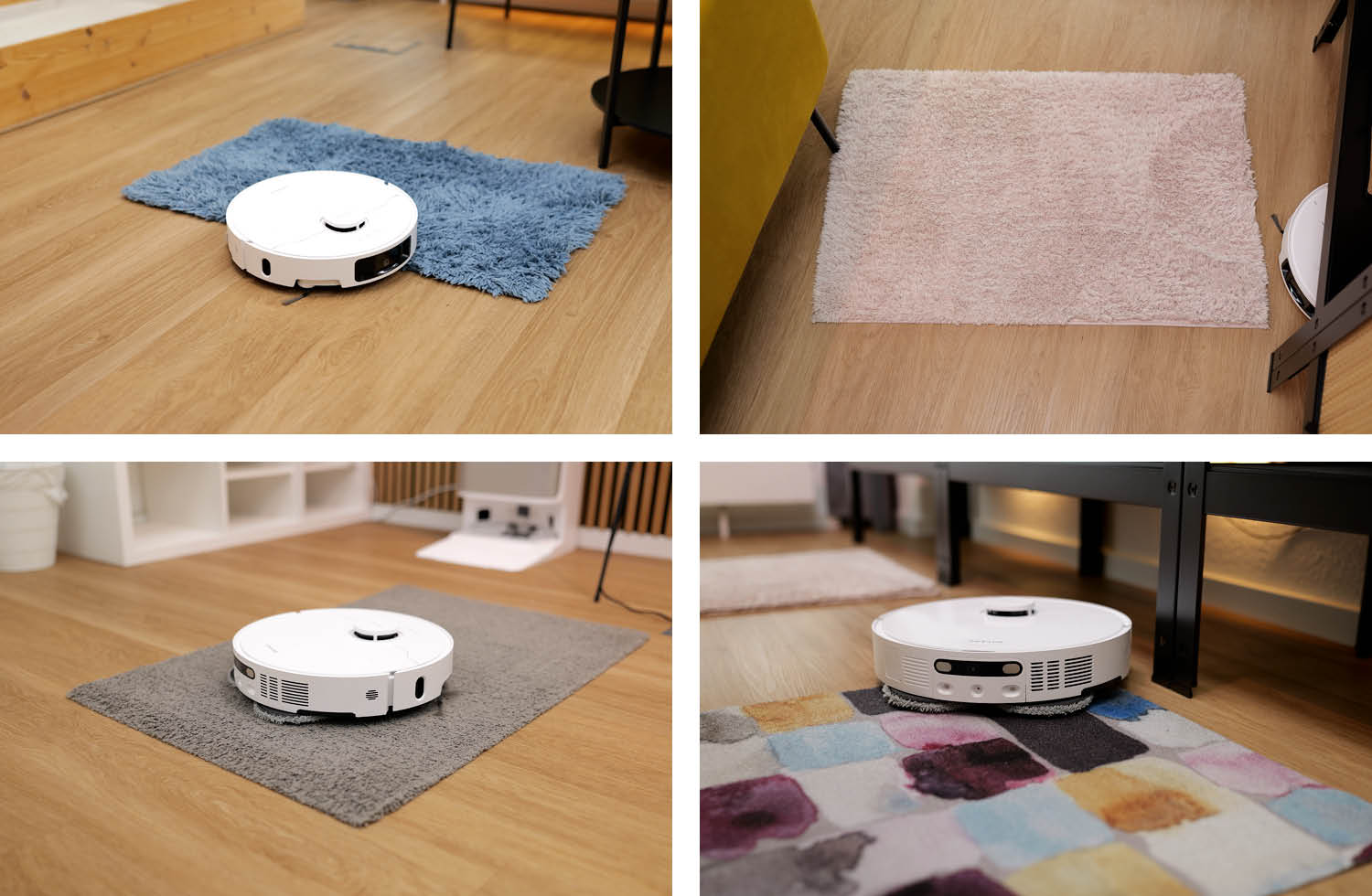

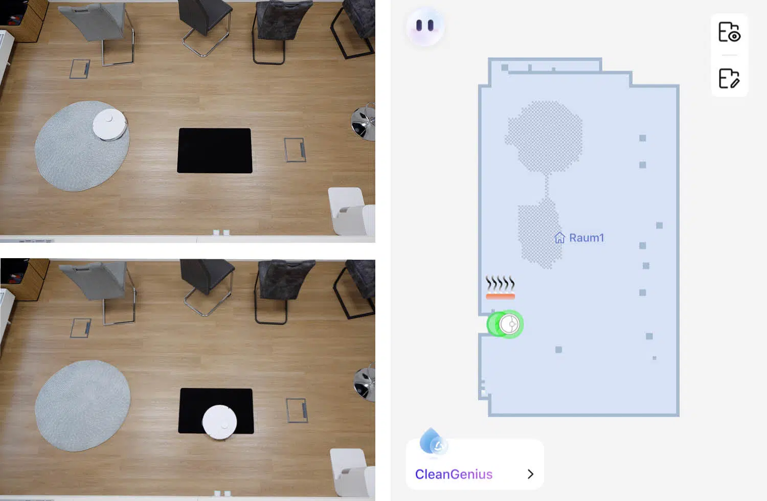

Teppich | Wie navigiert der Dreame auf Teppichen?
In unserem Testraum liegen vier unterschiedlich hohe Teppiche. Hier zeigte der Gen 3 ein gemischtes Bild: Den hochflorigen blauen Teppich hat er gar nicht befahren und als Hindernis eingestuft. Die drei anderen Teppiche wurden im ersten Durchlauf sehr gut gesaugt, in späteren Durchläufen dann aber nicht mehr so zuverlässig.
Dreame L10s Ultra Gen 3 Navigation Praxis Teppich

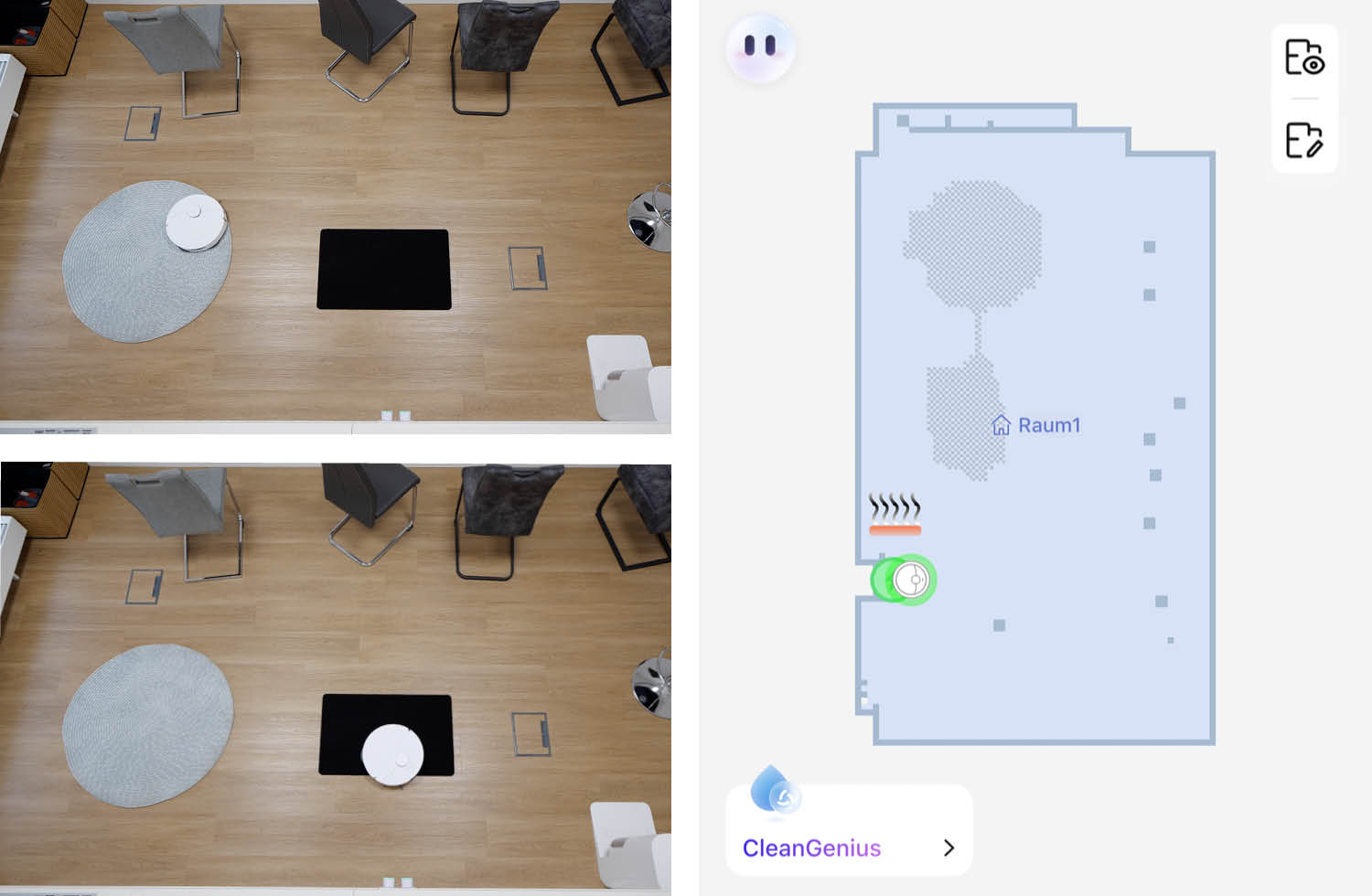

Im zweiten Testraum liegen außerdem ein runder und ein schwarzer Teppich, die der Roboter sehr gut befahren hat. Die Teppicherkennung in der App ist allerdings ungenau, da sollte mehr drin sein.
Dreame L10s Ultra Gen 3 Navigation Praxis Teppich rund schwarz app

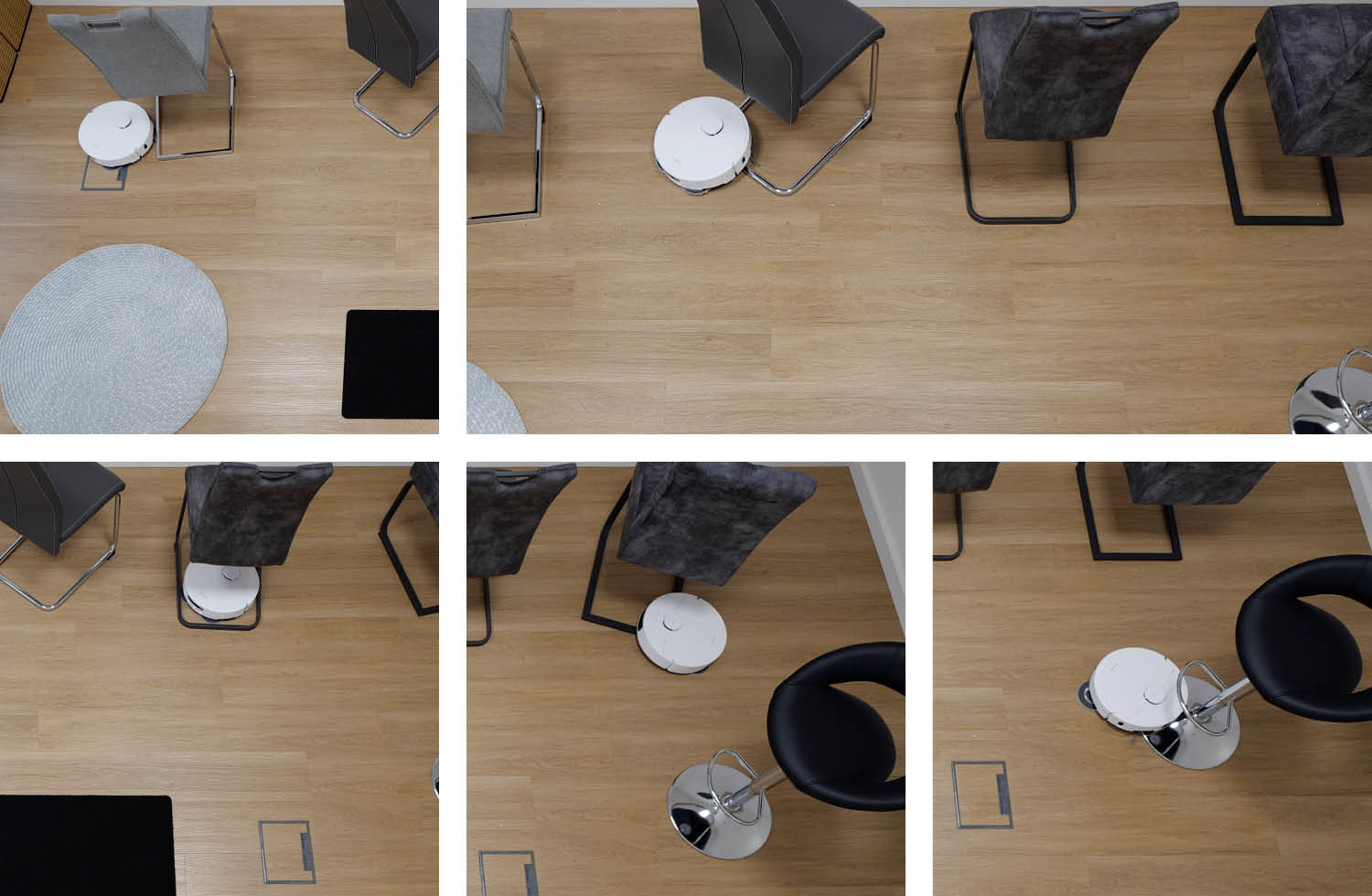

Schwingstühle | Wie fährt der Roboter drumherum?
Im zweiten Testraum stehen Schwingstühle mit verschieden geformten Beinen und ein Barhocker mit glänzendem Standfuß. Den Schwingstuhl mit schwarzen, runden Streben meisterte der Roboter sehr gut und fuhr sogar von oben unter den Stuhl. Bei den drei anderen Stühlen und dem Barhocker gab es dagegen größere Probleme: Der Roboter fuhr auf die Streben auf und verschob die Möbel teils deutlich.
Dreame L10s Ultra Gen 3 Navigation Praxis Schwingstühle

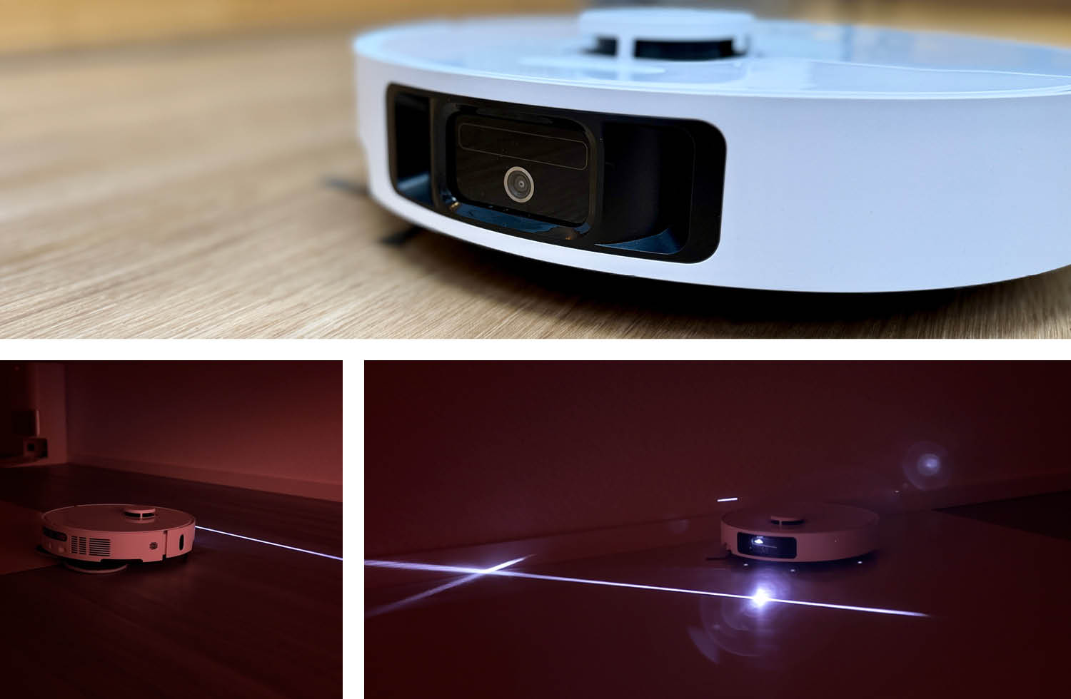

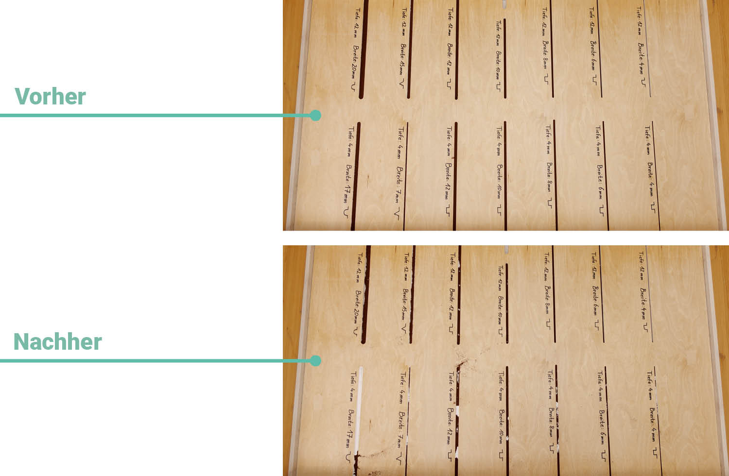

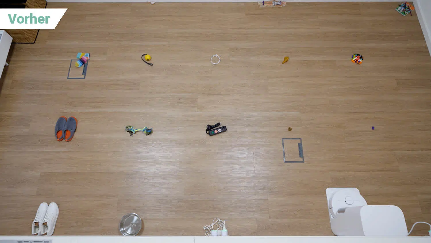

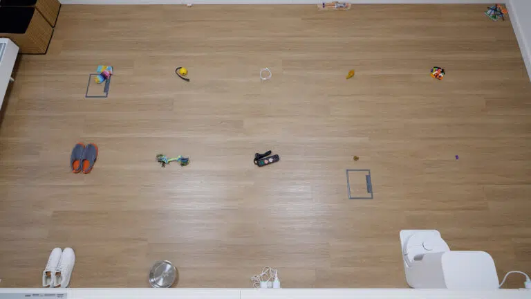

HINDERNISSE | Wie gut ist die Hinderniserkennung?
Um herumliegenden Objekten auszuweichen, ist im Dreame L10s Ultra Gen 3 eine Hinderniserkennung mit strukturiertem Licht verbaut. Im Vergleich zum Vorgänger fehlen allerdings die Kreuzlaser, die meist zuverlässiger agieren. Ein bewusster Rückschritt, der im Test spürbar wird.
Dreame L10s Ultra Gen 3 Navigation Hindernisse

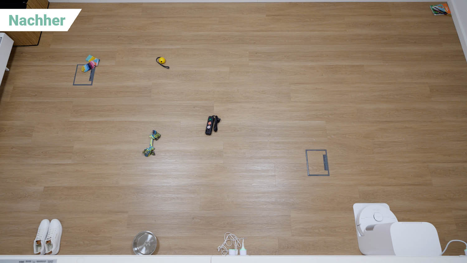

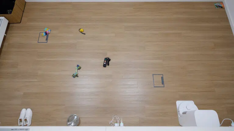

In unserem Hindernistest mit 16 ausgelegten Haushaltsgegenständen erkennt der Roboter vor allem die größeren Objekte wie Schuhe und Hundenapf zuverlässig, auch Stromkabel und Socken werden umfahren. Bei den restlichen Gegenständen schlägt die Erkennung jedoch nicht an. Der Roboter fährt sich fest und muss befreit werden. Danach verlor er einmal die Orientierung und ließ Bereiche aus. Auch im zweiten Durchlauf war das Ergebnis nicht besser.
Dreame L10s Ultra Gen 3 Hindernisse vorher
Dreame L10s Ultra Gen 3 Hindernisse nachher

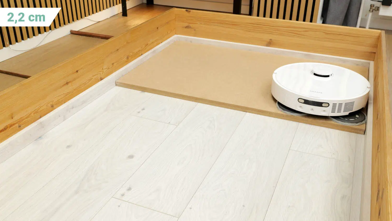

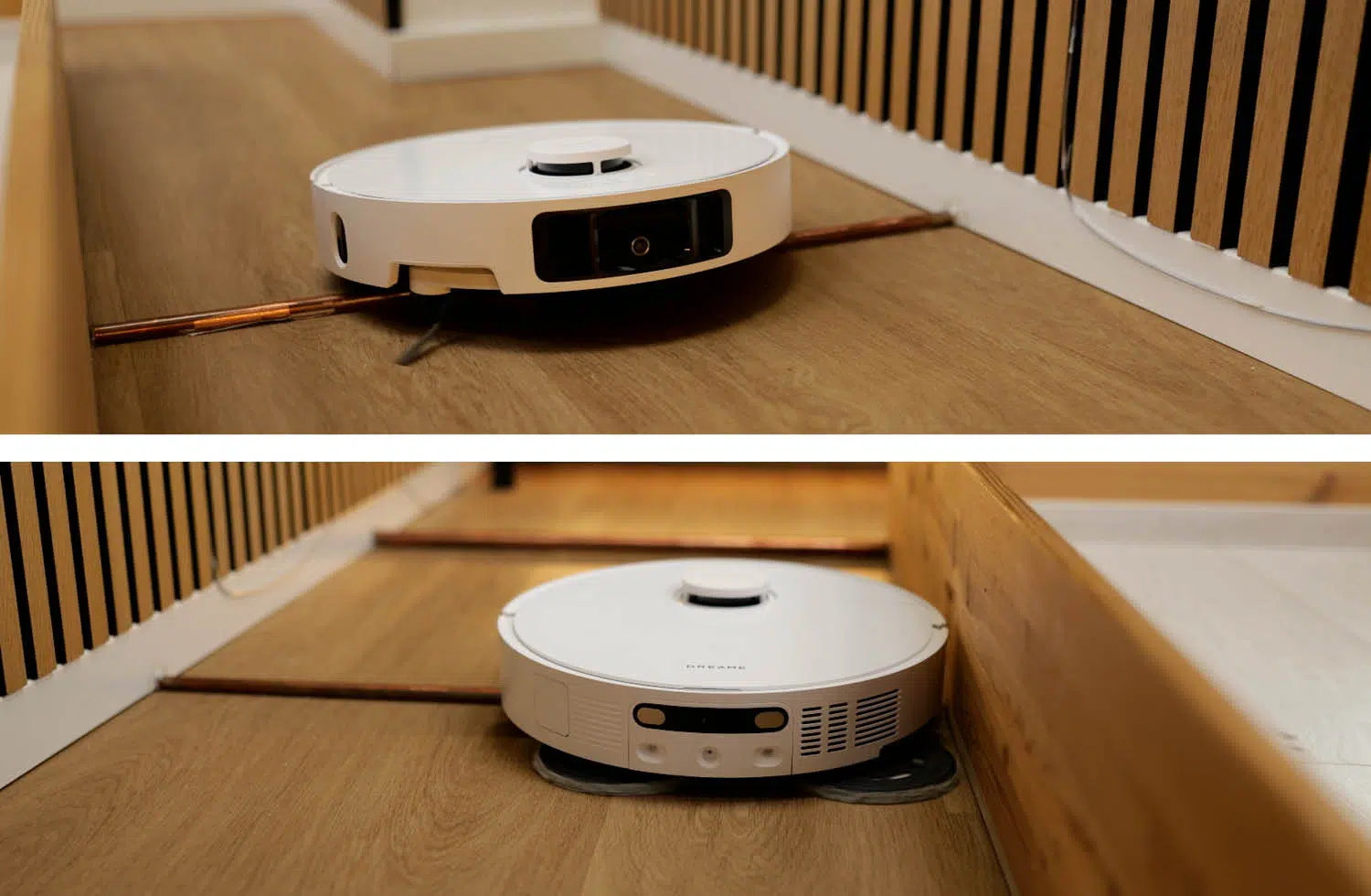

Klettern | So hoch kommt der Dreame L10s Ultra Gen 3
In unserem Testraum sind zwei unterschiedlich hohe Rohre verbaut. Das kleinere überwindet der Roboter, beim größeren scheitert er. An der harten 90°-Kante schafft er locker 2,2 cm, ein vernünftiges Ergebnis für diese Klasse.
Dreame L10s Ultra Gen 3 Hindernisse Klettern rohre

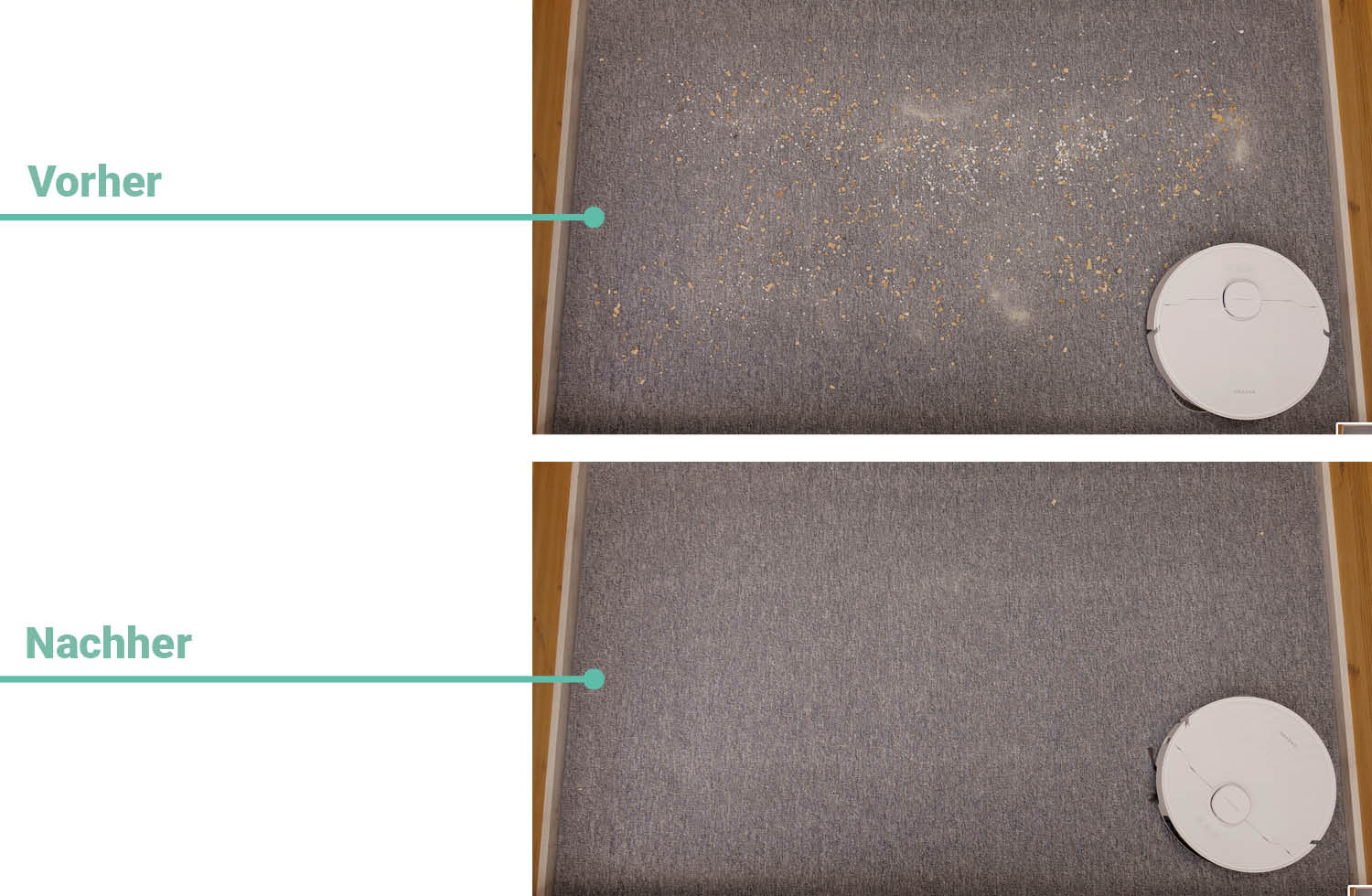

SAUGEN | 25.000 Pa Saugkraft im Test

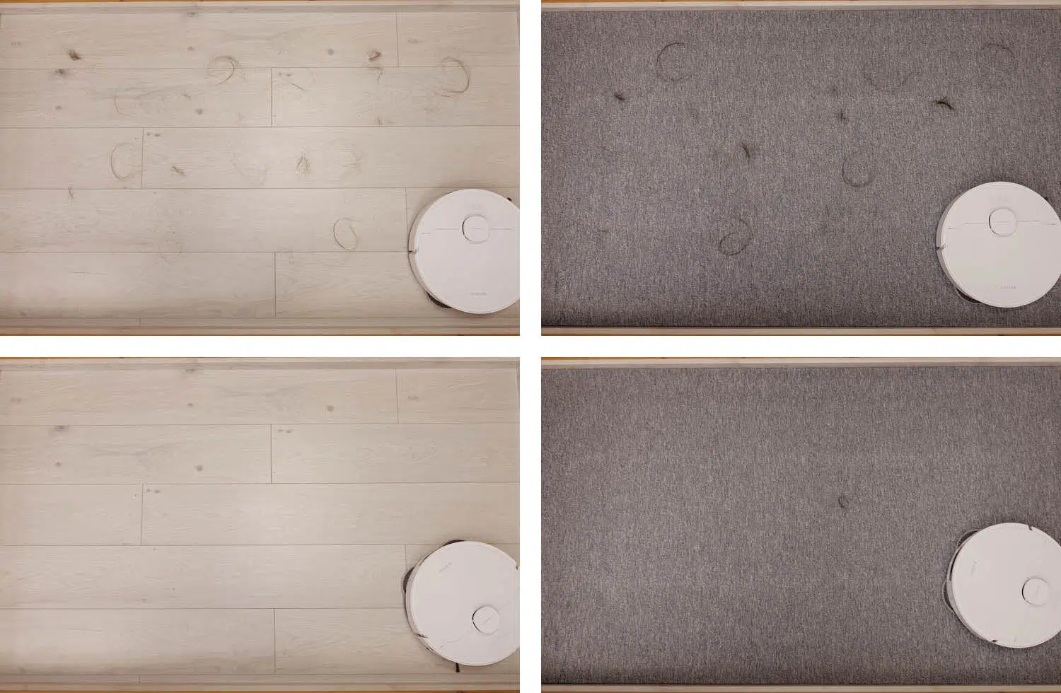

Die Saugkraft von 25.000 Pa ist das zentrale Verkaufsargument des Gen 3, und das eindrucksvollste Upgrade gegenüber dem Vorgänger. Wir testen wie immer mit unserem standardisierten 100-g-Schmutzmix aus Vogelsand, Katzenstreu und Holzspänen auf höchster Stufe, um die Reinigungswirkung auf verschiedenen Böden direkt vergleichen zu können.

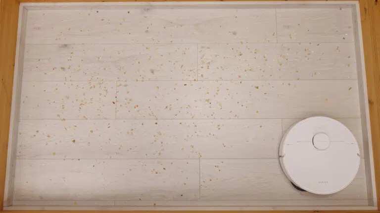

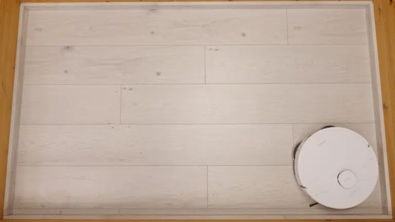

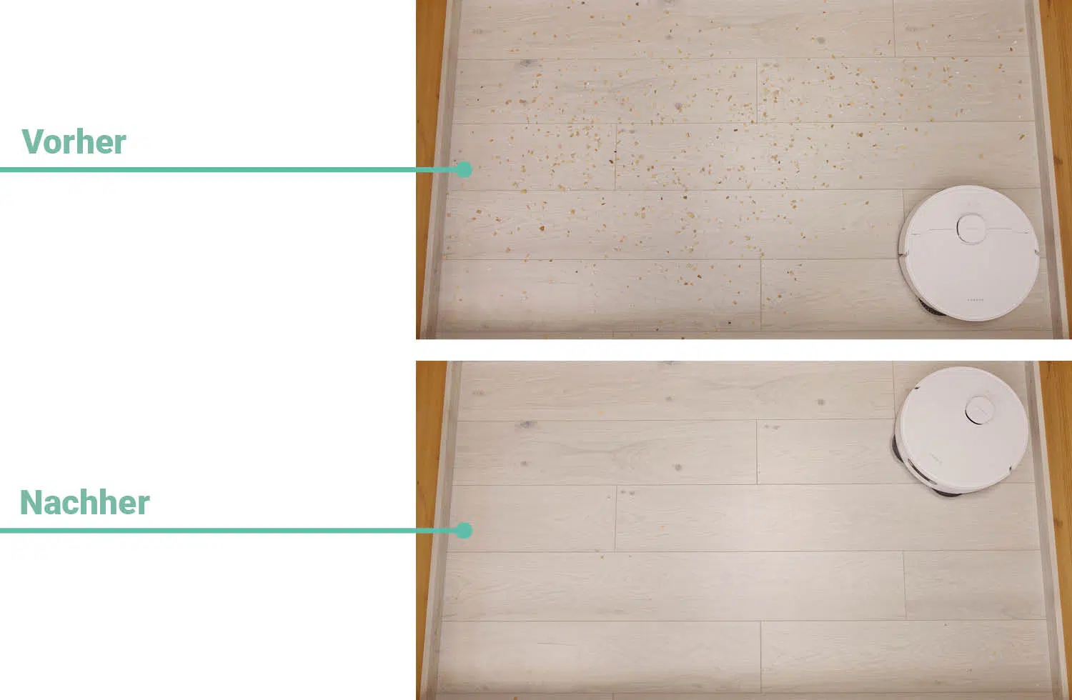

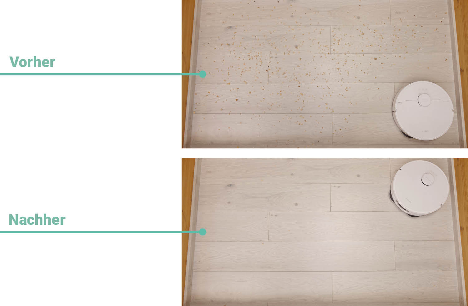

Laminat | Starke Ergebnisse auf Hartboden

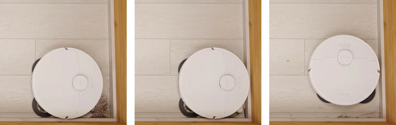

Auf Laminat fährt der Dreame das Areal einmal ab und saugt dabei 96,85 g auf. In einem zweiten Vergleichsdurchlauf sind es zusammen 98,97 g. Das ist ein sehr gutes Ergebnis für diese Preisklasse und zeigt, dass die Saugkraft auf Hartboden voll ankommt.
Dreame L10s Ultra Gen 3 Saugen Laminat

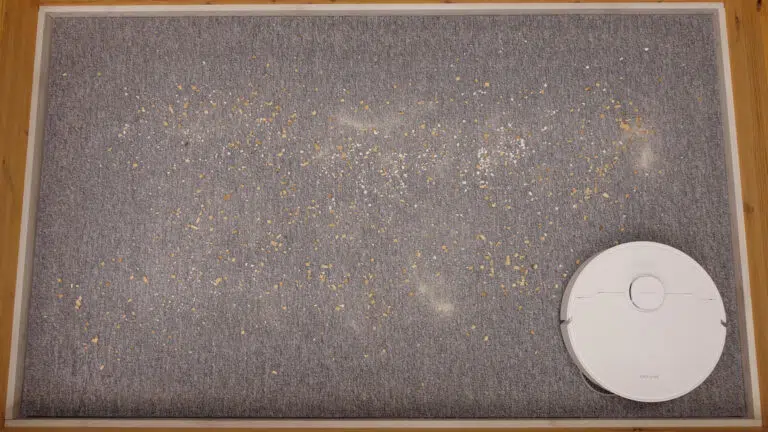

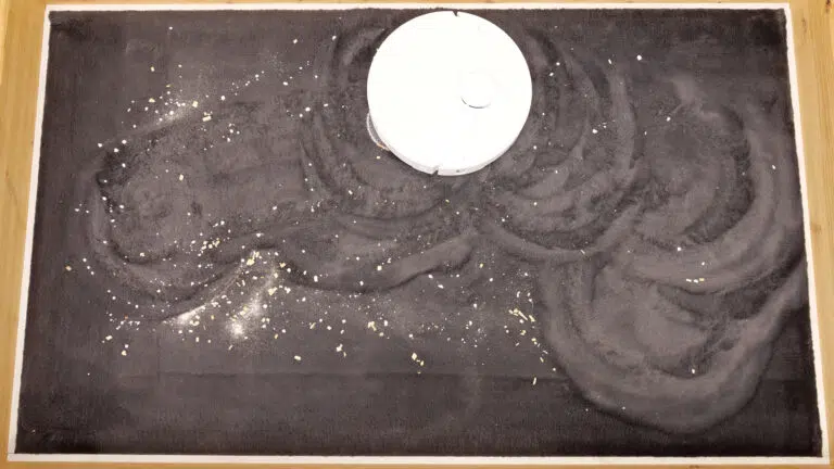

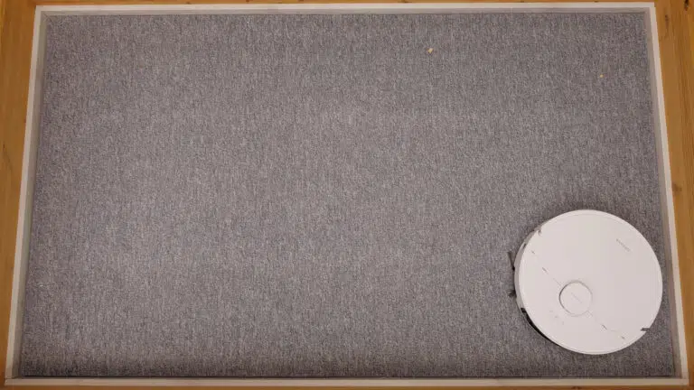

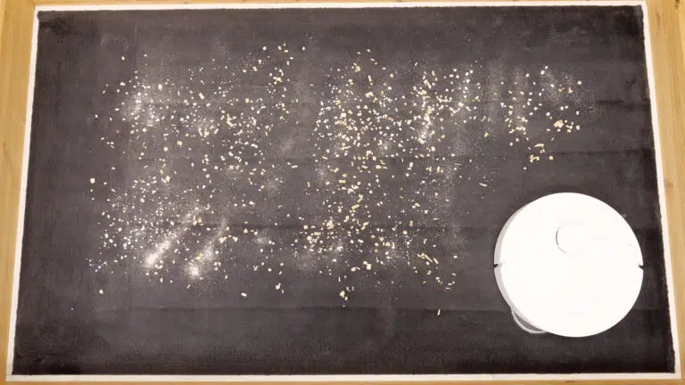

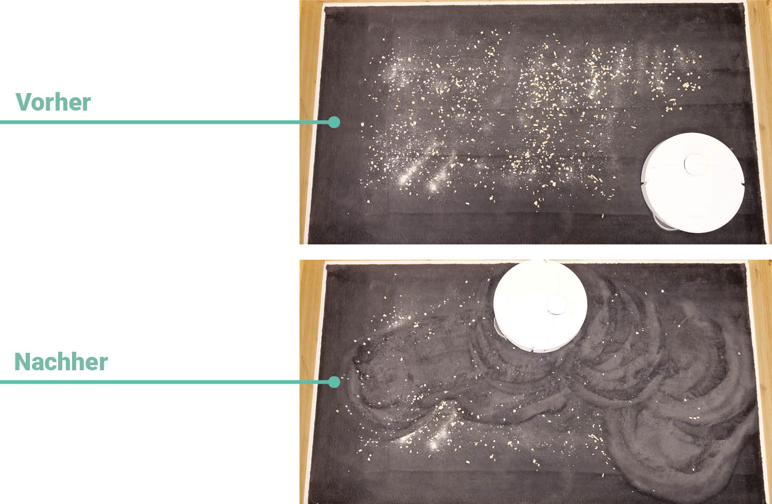

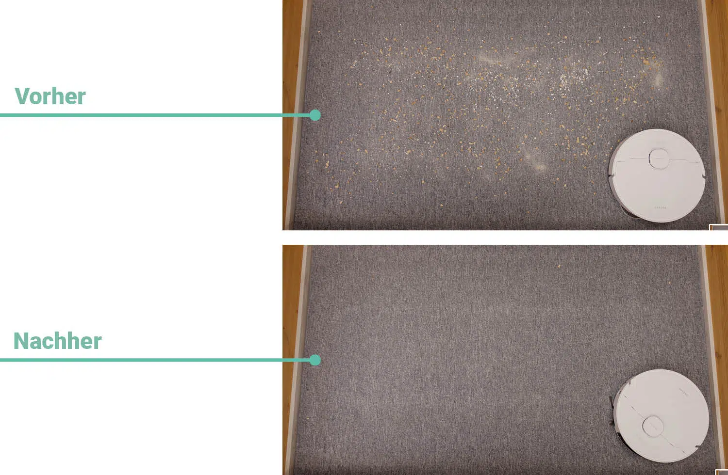

Teppichboden | Kurzflor stark, Hochflor schwach
Auf Kurzflor-Teppich macht sich die erhöhte Saugkraft am deutlichsten bemerkbar. In einem Durchgang werden hervorragende 82,33 g aufgesaugt, nach dem zweiten Durchlauf insgesamt 87,27 g. Wer einen Saugroboter für Teppich sucht, bekommt hier einen der stärksten Werte in dieser Preisklasse.
Dreame L10s Ultra Gen 3 Saugen Teppich
Auf dem hochflorigen Teppich gibt es dagegen klare Grenzen: Der Roboter schafft es nicht, das gesamte Areal abzufahren, und saugt nur 34,95 g auf. Im zweiten Versuch sind es zusammen 40,71 g. Hochflor-Teppiche sind für dieses Modell keine geeignete Bodenart.
Dreame L10s Ultra Gen 3 Saugen Teppich hoch
Haare | Verhedderungen auf allen Böden
Auf allen drei Untergründen verteilen wir je 1 g Echthaar unterschiedlicher Länge. Der Dreame L10s Ultra Gen 3 lässt auf allen Untergründen einige Haare zurück. Wichtiger ist aber der Blick unter das Gerät: Die Hauptbürste neigt zum Haarverheddern, sowohl auf Hartboden als auch auf Teppich. Auch die Seitenbürste bleibt nicht frei.
Dreame L10s Ultra Gen 3 Saugen Haare neu
Dreame L10s Ultra Gen 3 Saugen Haare nachher
Auf dem neuen Hochflor-Teppich kämpfen fast alle Saugroboter mit Haaren, auch der L10s Ultra Gen 3 macht da keine Ausnahme. In Bürsten und an den Rädern verfängt sich einiges.
Dreame L10s Ultra Gen 3 Saugen Haare Hochflor
Eckenreinigung | Was bringt die ausfahrbare Seitenbürste?
Die neue ausfahrbare Seitenbürste zahlt sich in der Eckenreinigung aus: Der Dreame L10s Ultra Gen 3 kratzt mit dem ausfahrbaren Arm alle fünf ausgelegten Maiskörner aus der Ecke heraus. Punkte gibt es allerdings für das verschleuderte Kaffeepulver. Hier wäre mehr Präzision wünschenswert.
Dreame L10s Ultra Gen 3 Saugen Ecken

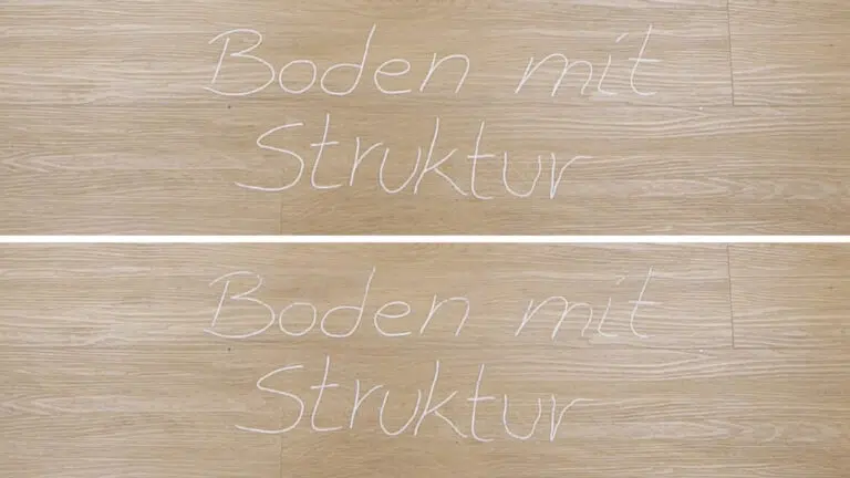

Fugen | Der neue Härtetest
Als neue Herausforderung testen wir mit einem Brett, in das Fugen verschiedener Form, Breite und Tiefe gefräst wurden, eine Simulation tiefer Dielen, wie sie in Altbauwohnungen typisch sind. Der Dreame L10s Ultra Gen 3 schlägt sich hier beachtlich. Aus den 4 mm tiefen Fugen holt er dank seiner hohen Saugkraft einiges an Kaffeepulver heraus. Insgesamt ist aber, wie bei allen Modellen, noch deutlich Luft nach oben.
Dreame L10s Ultra Gen 3 Saugen Fugen

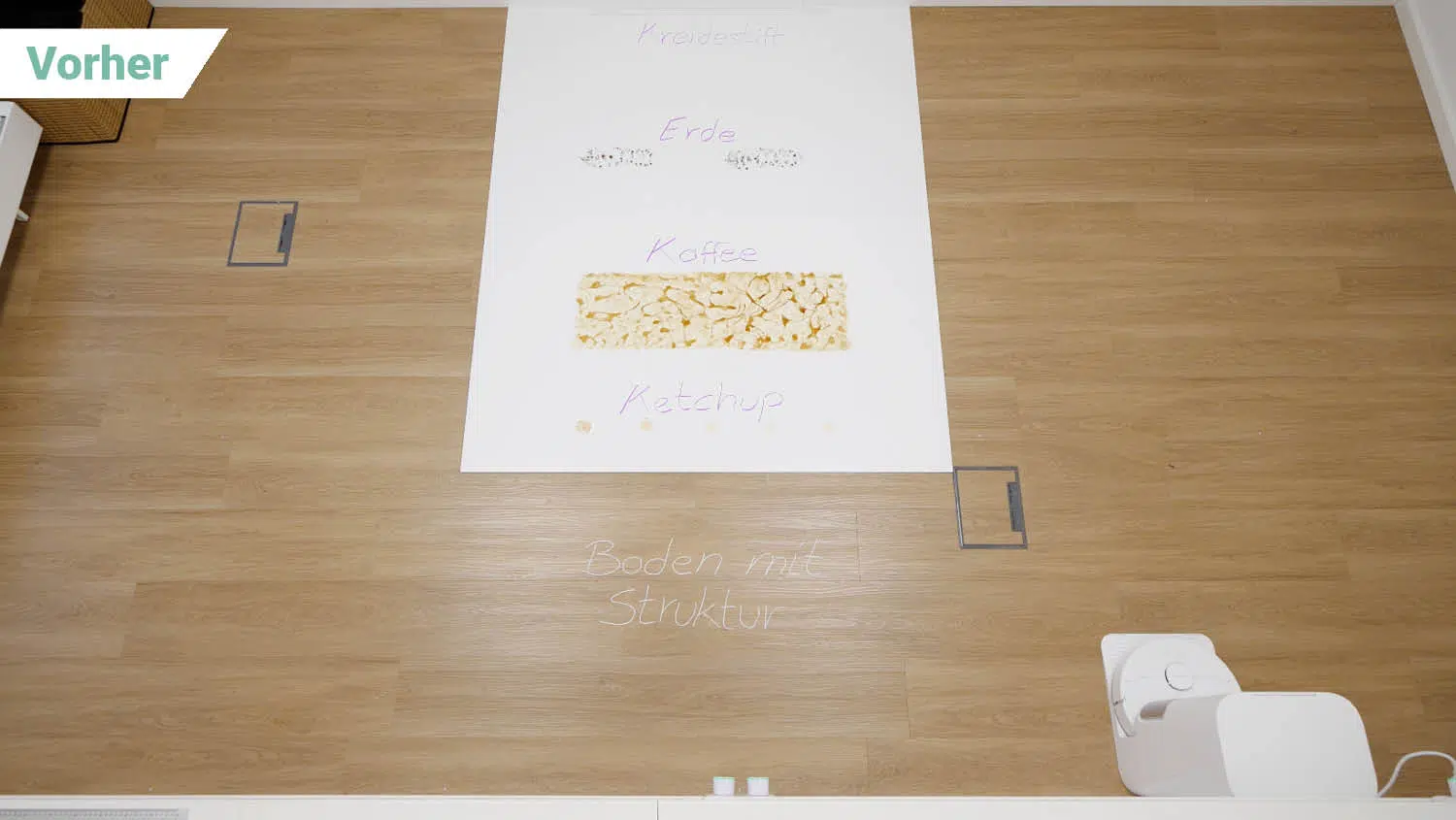

WISCHEN | Wie gründlich arbeiten die rotierenden Wischmopps?
Für unseren Wischhärtetest verschmutzen wir das Testareal mit Kaffee, Ketchup und Matschabdrücken und trocknen die Flecken. Zusätzlich muss der Roboter Kreidestift-Schrift vom Strukturboden und am Rand entfernen. Getestet wird im Automatikmodus mit freiem Zugang zur Basisstation.
Dreame L10s Ultra Gen 3 Wischen vorher

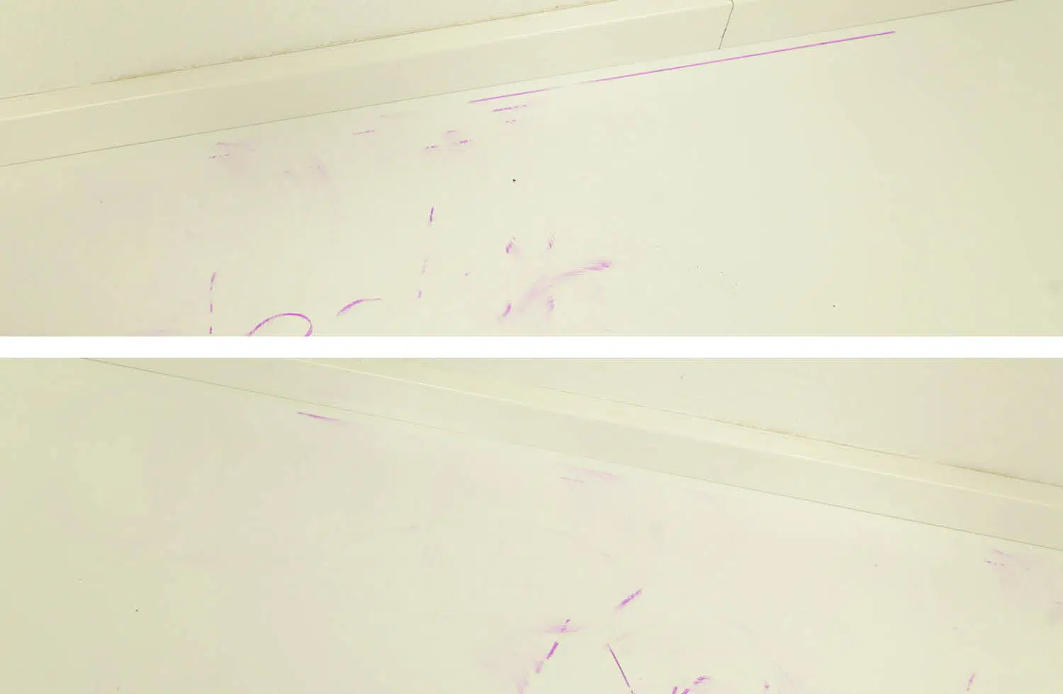

Flecken entfernen | Klappt nicht bei eingetrockneten Verschmutzungen
Der L10s Ultra Gen 3 hat keine Schmutzerkennung für stark verschmutzte Bereiche. Er fährt das Areal deshalb nur einmal ab. Dabei gelingt es ihm nicht, die eingetrockneten Flecken zu entfernen. Matschabdrücke und Kreidestift werden leicht abgetragen, bei Kaffee, Ketchup und auf dem Strukturboden ist kaum eine Verbesserung sichtbar.
Dreame L10s Ultra Gen 3 Wischen nachher
Schmutzaufnahme | Deutlich sichtbare Rückstände
Beim Nachwischen mit einem feuchten, weißen Tuch bleiben überdeutliche Rückstände zurück. Für starke Verschmutzungen ist die Wischfunktion nicht geeignet. Wer regelmäßig frische Alltagsverschmutzungen wegwischen will, kommt damit durch, mehr sollte man nicht erwarten.
Dreame L10s Ultra Gen 3 Wischen Schmutzaufnahme
Randreinigung | Bis fast an die Kante
Beim Wischen an Wänden und Kanten zeigt der Gen 3 einen Lichtblick: Das ausfahrbare Wischpad kommt tatsächlich bis an die Wand. Von vier aufgemalten Teststrichen erreicht der Roboter alle. Punkte gibt es jedoch für das deutliche Verschmieren der Farbe. Auch hier fehlt es an Präzision.
Dreame L10s Ultra Gen 3 Wischen Rand
Den Test mit verschüttetem Kaffee überspringen wir an dieser Stelle, da der Roboter über keine Funktion zur Flüssigkeitserkennung verfügt.
Selbstreinigung | Kalt gewaschen, warm getrocknet
Nach den Härtetests reinigt sich der Roboter in der Basisstation. Die Moppwäsche erfolgt, wie vom Hersteller angegeben, mit zimmerwarmen Wasser, was sowohl Thermometer als auch Wärmebildkamera bestätigen. Trotz der fehlenden Heißwäsche werden die Mopps dabei gut sauber und anschließend warm getrocknet.
Dreame L10s Ultra Gen 3 Wischen Selbstreinigung

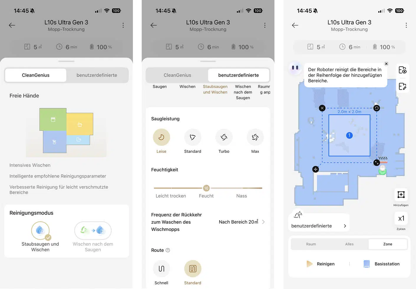

APP | Die digitale Steuerung
Der Dreame L10s Ultra Gen 3 wird über die Dreamehome-App gesteuert. Hier lassen sich alle Einstellungen, Zeitpläne und Reinigungsmodi konfigurieren. Die App bietet die wichtigsten Funktionen ohne überladen zu wirken. Wer bereits mit Dreame-Produkten vertraut ist, findet sich sofort zurecht.

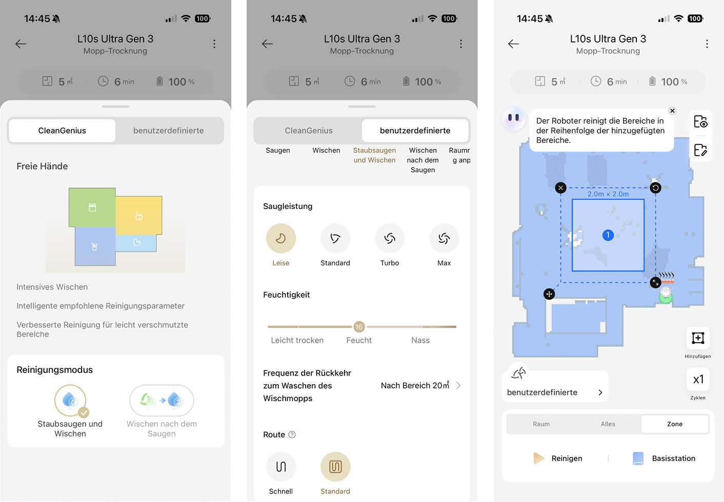

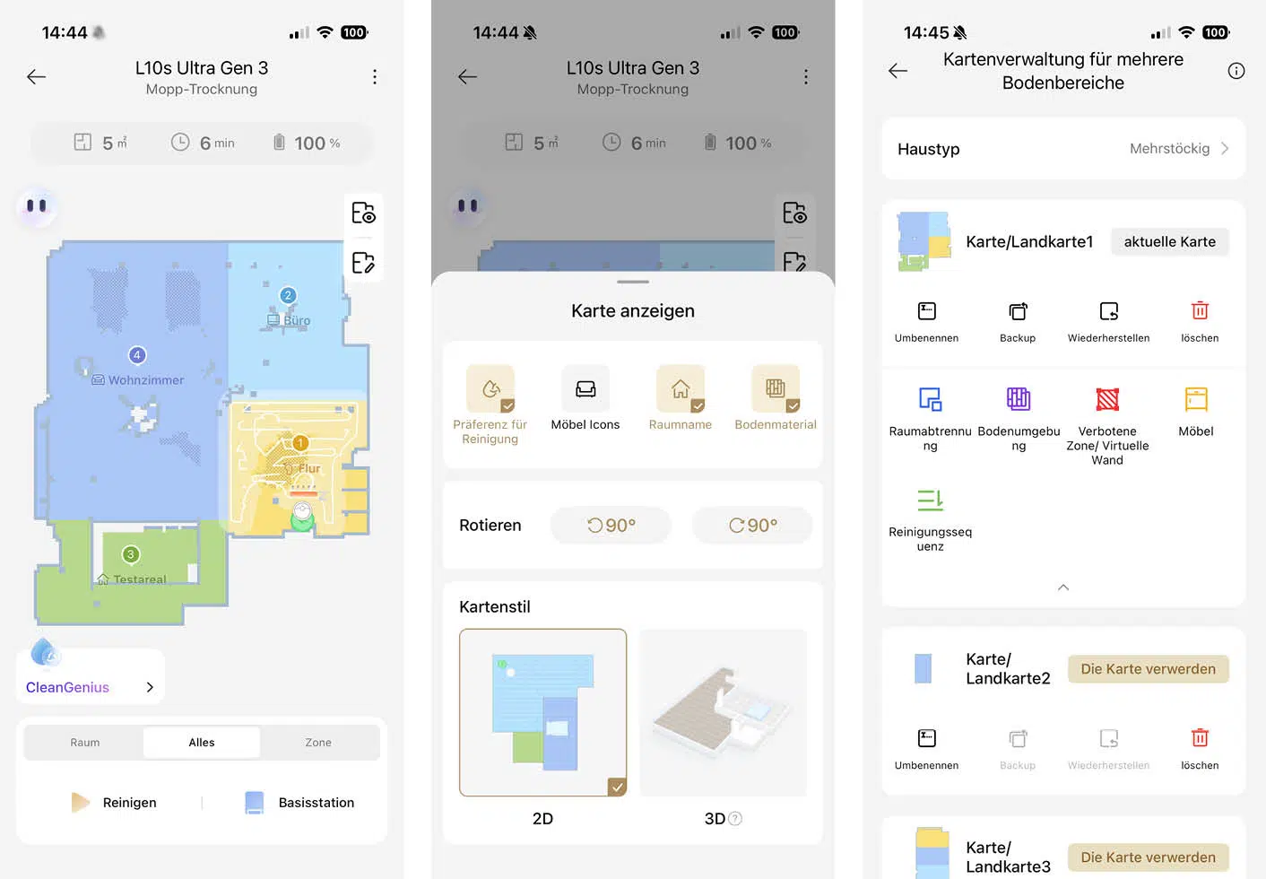

Karte
Kartenerstellung Der Roboter kann durch ein vorheriges Umschauen eine Karte des Haushalts erstellen.
Kartenbearbeitung Die erstellte Karte lässt sich in verschiedene Räume aufteilen, mit Sperrzonen versehen oder mit verschiedenen Bodenarten ergänzen.
Kartenansicht Die Karte kann in 2D oder 3D angezeigt werden. In der 3D-Ansicht lassen sich Möbel einsetzen.
Räume benennen Jedem Raum kann ein eigener Name vergeben werden.
Karte wiederherstellen Eine verzerrte oder beschädigte Karte lässt sich einfach wiederherstellen.
Karten-Backup Eine bevorzugte Karte kann als Backup gespeichert werden.
Mehrere Karten Mehrere Karten lassen sich speichern, damit der Roboter auch mehrere Etagen befahren kann.
Dreame L10s Ultra Gen 3 App karte
Reinigung
Modus Der Saugroboter kann entweder nur saugen, nur wischen, saugen und wischen gleichzeitig oder wischen nach dem Saugen. Alternativ entscheidet er im Automatikmodus (CleanGenius) selbst, wie er vorgeht.
Individuelle Reinigung Jeder Raum kann mit einer eigenen Reinigungsleistung ausgestattet werden.
Route Die Enge der gefahrenen Bahnen lässt sich einstellen.
Saugleistungen Es stehen vier Saugstufen zur Auswahl.
Feuchtigkeit Die Wasserdurchflussrate der Wischmopps lässt sich in 32 Stufen individuell einstellen.
Moppwäsche-Frequenz Die Rückkehr zur Moppwäsche kann nach Bereich, Zeit und Raum eingestellt werden.
Räume & Zonen Der Roboter kann entweder alle Bereiche, einzelne Räume oder bestimmte Zonen reinigen.
Dreame L10s Ultra Gen 3 App Reinigung
Teppich- und Bodenreinigungsmöglichkeiten
Teppicheinstellung Einstellbar, wie der Saugroboter mit Teppich umgehen soll: meiden, ignorieren, überqueren oder saugen. Zudem kann er die Mopps anheben, Teppiche intensiver und/oder zuerst reinigen.
MopExtend Einstellbar, wie oft der Wischmopp bei der Reinigung bis zum Rand ausgefahren werden soll und ob in Lücken und an Möbelfüßen gereinigt werden soll.
SideReach Die ausfahrbare Seitenbürste kann aktiviert oder deaktiviert werden.
Kollisionsvermeidung Bei aktiver Funktion fährt der Roboter vorsichtiger an Wänden, Möbeln und Hindernissen entlang.
Reinigung in Bodenrichtung Der Roboter kann so eingestellt werden, dass er nach der Bodenmaserung fährt.
Haustierumgebung Bei Aktivierung achtet der Roboter auf Haustiermöbel.
Dreame L10s Ultra Gen 3 App Teppich- und Bodenreinigung

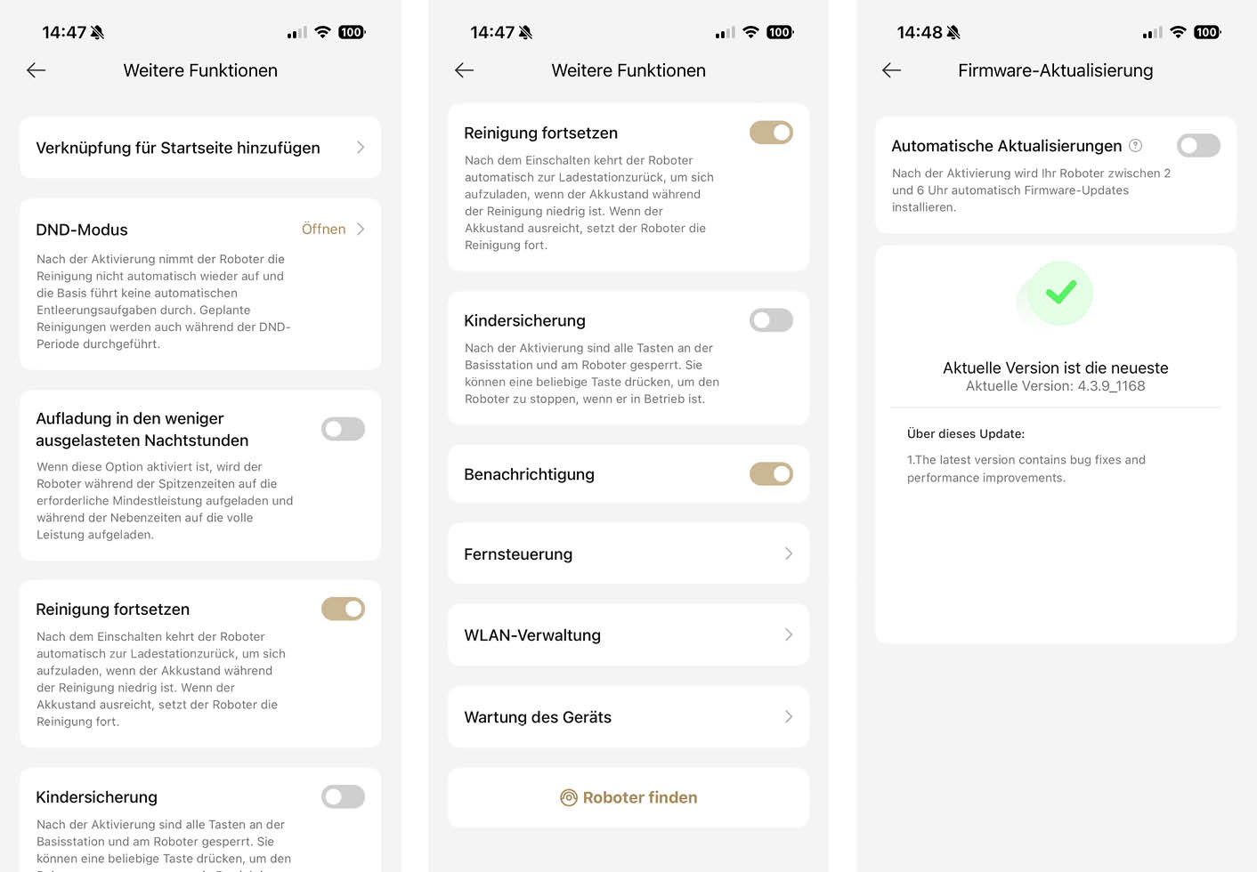

Robotereinstellungen
Kindersicherung Eine Kindersicherung, die die Tasten des Roboters sperrt, kann aktiviert werden.
DND-Modus Nach Aktivierung nimmt der Roboter die Reinigung nicht mehr automatisch wieder auf und die Staubbehälterentleerung wird gestoppt. Alle Lichter erlöschen.
Reinigung fortsetzen Geht der Akku zur Neige, lädt sich der Roboter auf und reinigt danach an gleicher Stelle weiter.
Dreame L10s Ultra Gen 3 App Robotereinstellungen
Station
Selbstreinigung Das Reinigen der Wischmopps kann aktiviert oder deaktiviert werden.
Waschmodus Einstellbar, wie intensiv die Wischmopps ausgewaschen werden sollen.
Trocknung Die Trocknung der Wischmopps kann in drei Stufen ausgelöst werden.
Trocknungszeit Die Trocknungsdauer der Mopps lässt sich individuell einstellen.
Absaugung Die Absaugung des Staubbehälters kann aktiviert oder deaktiviert werden.
Entleerungs-Intervall Einstellbar, ob die Station nach jeder Reinigung oder nur jedes zweite oder dritte Mal entleert werden soll.
Auto-Reinigungsmittel Einstellbar, ob das Reinigungsmittel automatisch hinzugegeben werden soll.
Dreame L10s Ultra Gen 3 App Basisstation

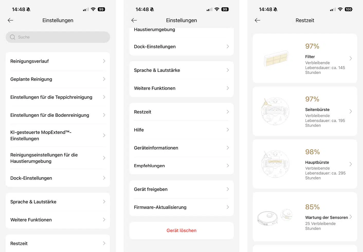

Weitere Einstellungen
Reinigungsverlauf Ein Protokoll der vergangenen Reinigungen ist einsehbar.
Geplante Reinigung Einstellbar, zu welcher Zeit und an welchem Tag der Roboter automatisch reinigen soll. Zimmer und Leistung lassen sich dabei ebenfalls anpassen.

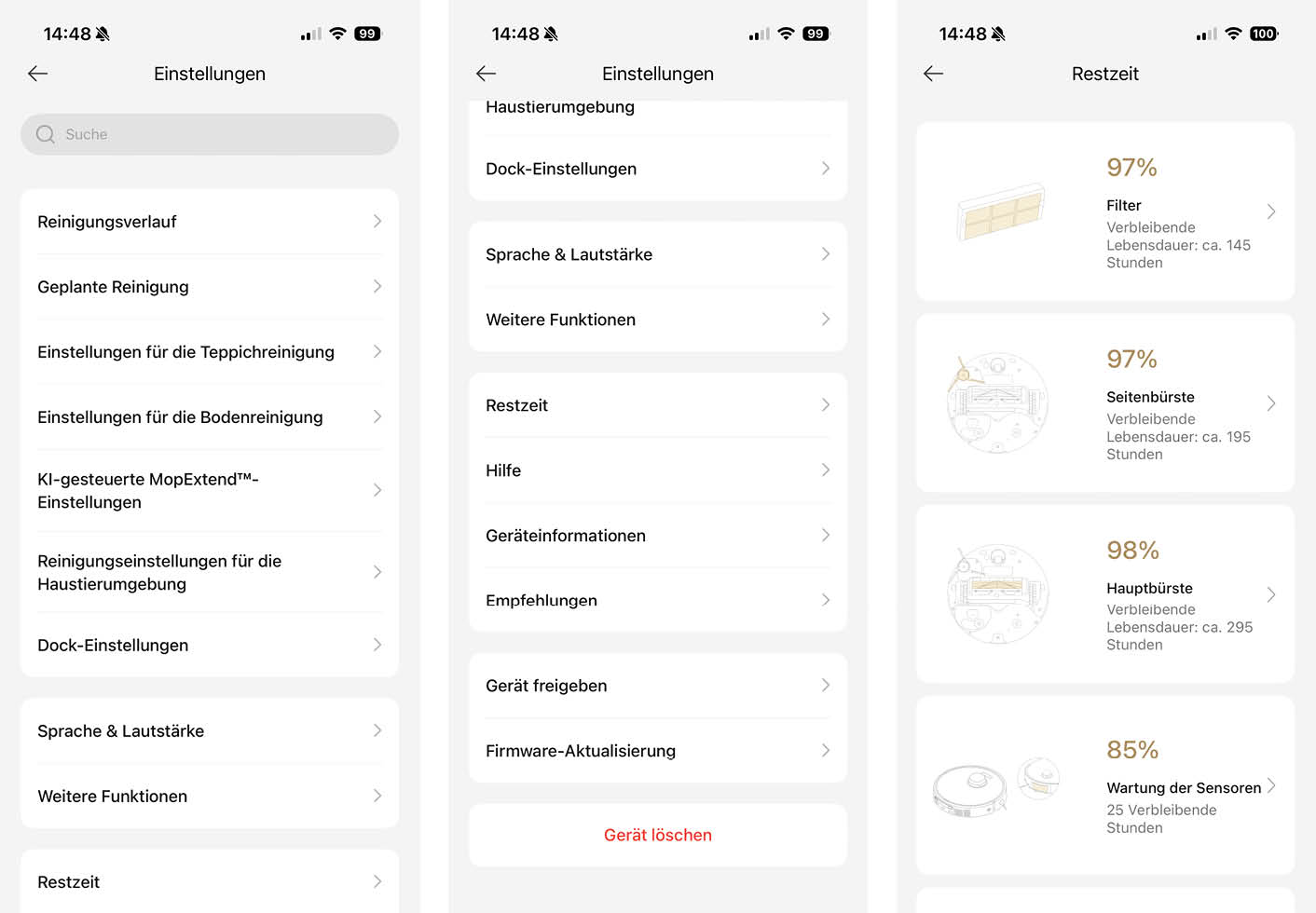

Wartung Ein Protokoll der Verschleißteile und deren Wartungsstatus ist einsehbar.
Gerätefreigabe Anderen Dreamehome-Nutzern kann die Steuerung des Roboters gewährt werden.
Firmware Einstellbar, ob neue Firmware automatisch oder manuell installiert werden soll.
Dreame L10s Ultra Gen 3 App Einstellungen

Dreame L10s Ultra Gen 3 – Firmware
Die Firmware-Informationen basieren auf den Angaben am Testgerät. Ein öffentlicher Changelog des Herstellers für Firmware-Updates ist derzeit nicht verfügbar. Die Version zum Testzeitpunkt ist dokumentiert.
Version V4.3.9_1168 – 01/2026
Version zum Testzeitpunkt. Kein öffentliches Changelog vom Hersteller verfügbar.
Hinweis: Dreame veröffentlicht keine öffentlich zugängliche Firmware-Changelog-Seite. Für Hinweise auf Änderungen empfiehlt sich ein Blick in unsere SmarthomeAssistent Community.

Wie gut ist die Hinderniserkennung des Gen 3 im Vergleich zum Vorgänger?
Die Hinderniserkennung wurde gegenüber dem L10s Ultra Gen 2 zurückgebaut. Der Vorgänger hatte Kreuzlaser, der Gen 3 hat nur strukturiertes Licht. In unserem Test mit 16 Gegenständen erkennt er nur einen Teil zuverlässig. Wer einen aufgeräumten Haushalt hat, kommt damit gut zurecht. Bei viel Kleinkram auf dem Boden ist der Vorgänger oder ein Modell mit Kreuzlasern die bessere Wahl.

Was kann die Reinigungsstation alles?
Die Station übernimmt alle wesentlichen Wartungsaufgaben vollautomatisch: Staubbehälter entleeren, Wischmopps waschen, Mopps mit Warmluft trocknen, Roboter aufladen und den integrierten Wassertank befüllen. Zusätzlich dosiert sie automatisch Reinigungsmittel aus einem separaten Vorratstank, ein Feature, das in dieser Preisklasse nicht selbstverständlich ist. Die Moppwäsche erfolgt mit zimmerwarmen Wasser, nicht mit heißem.
Wie hoch darf eine Türschwelle sein, damit der Dreame drüberkommt?
In unserem Klettertest schafft der Dreame L10s Ultra Gen 3 an einer harten 90°-Kante locker 2,2 cm. Das ist ein solider Wert für diese Klasse. Höhere Türschwellen können zum Problem werden.
