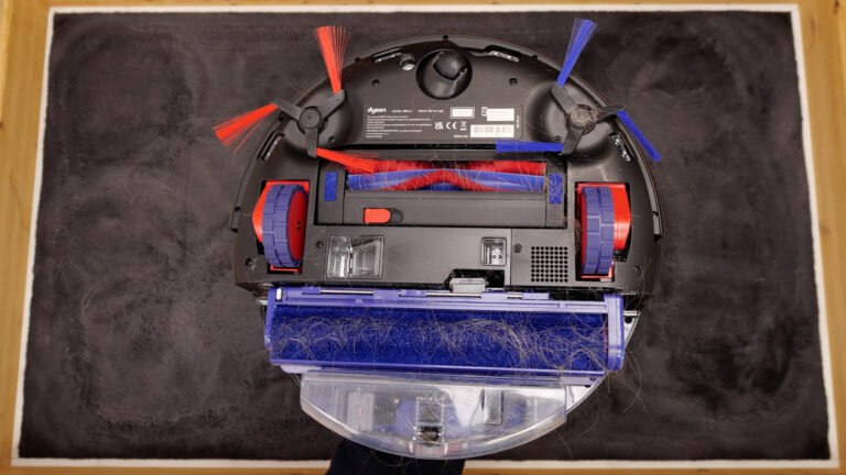

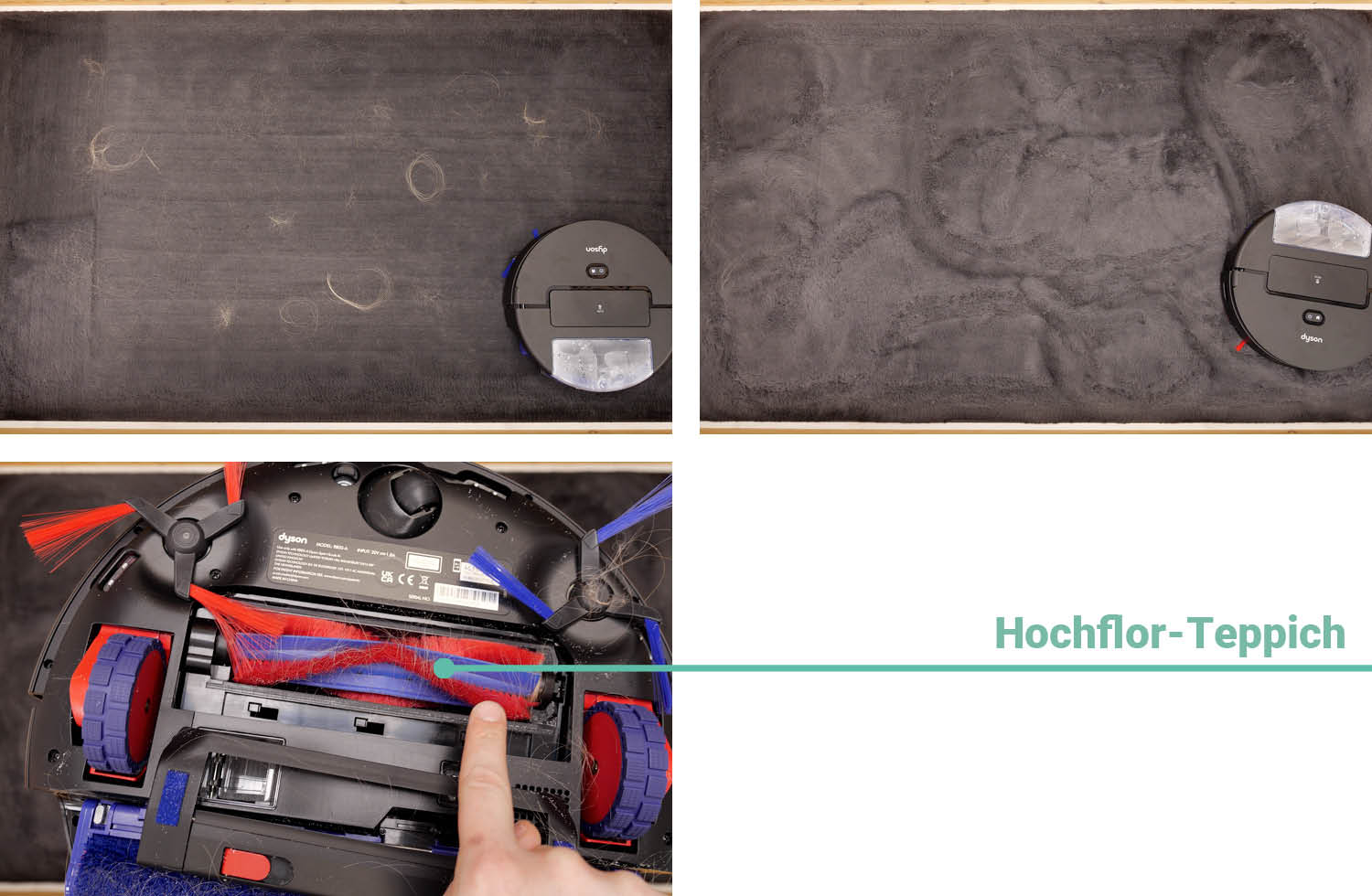

Die Haarverhedderung ist das auffälligste Langzeitproblem: Obwohl Dyson die Chevron-Walze als Anti-Tangle-Bürste bewirbt, sammeln sich nach wenigen Reinigungsläufen deutlich sichtbare Haare an der Walzenachse. In Haushalten mit Hund oder Katze dürfte das zu einem wöchentlichen Reinigungsaufwand führen. Außerdem sollte die Waschschale der Station regelmäßig ausgewischt werden, da sich dort im Alltag Rückstände ansammeln können, die beim nächsten Wischvorgang auf den Boden gelangen.

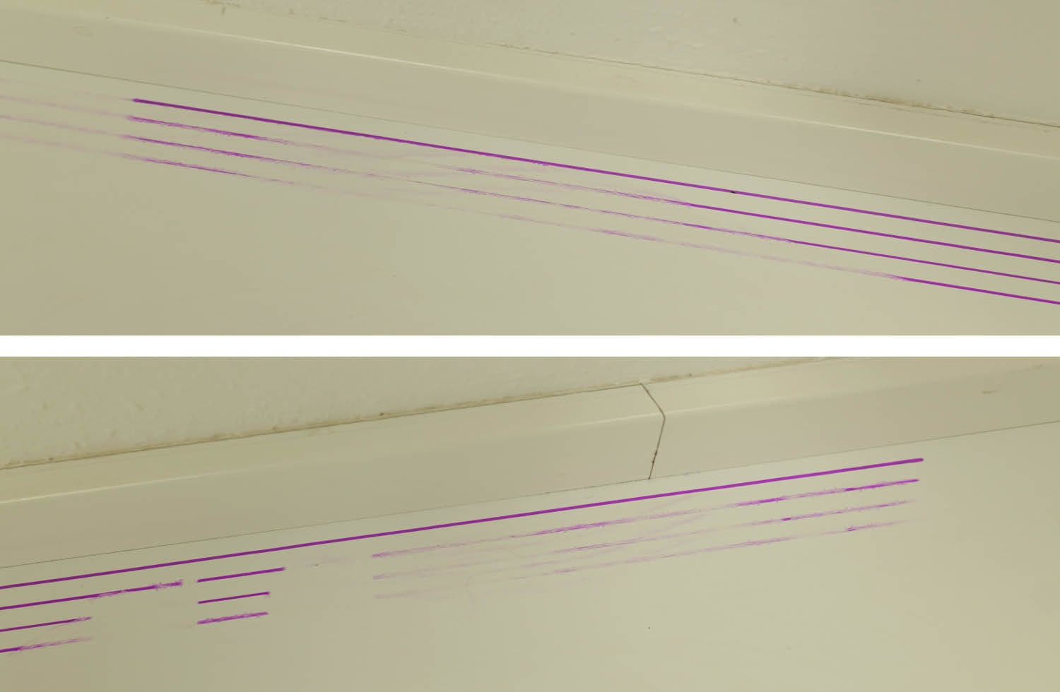

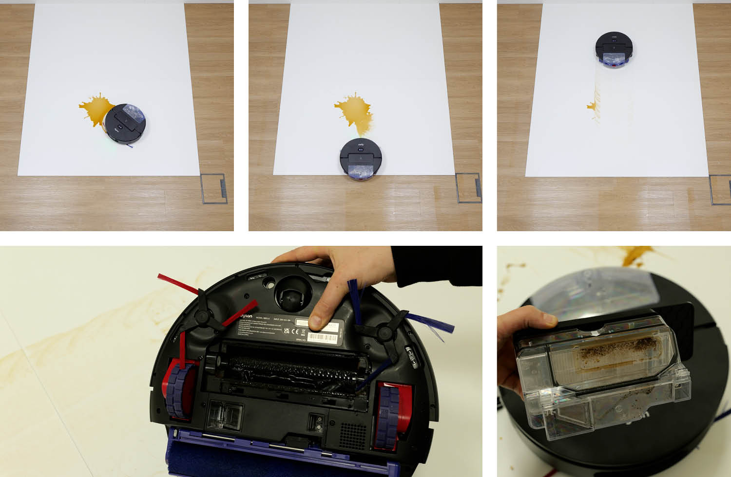

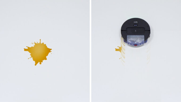

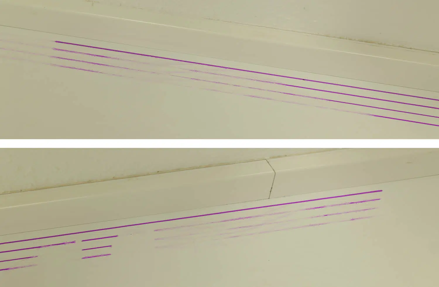

Note Wischen: 5,9 (Ungenügend)
Wischleistung Fläche Schmutz entfernen 2 von 4
Wischleistung Fläche Schmutz aufnehmen 0,5 von 4
Wischleistung Rand 1 von 4
Wischleistung Struktur aufnehmen 1 von 4
Wischleistung Kaffee 0 von 4

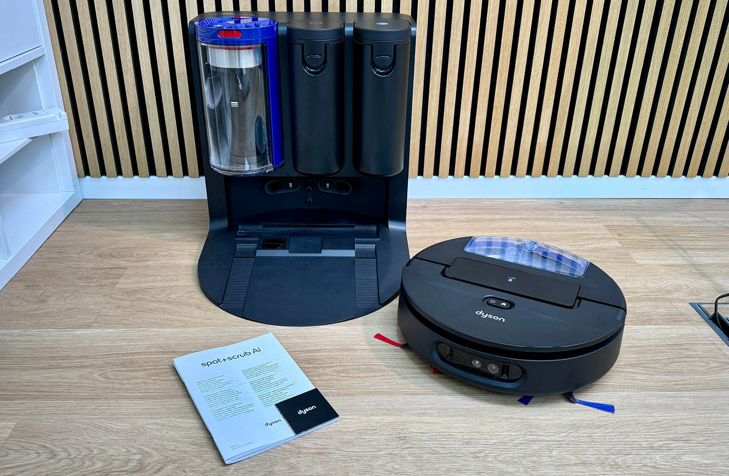

LIEFERUMFANG | Jetzt mit Reinigungsstation
Der Lieferumfang des Dyson Spot+Scrub Ai fällt sehr spärlich aus, obwohl der Karton deutlich angewachsen ist. Das liegt daran, dass der Saugroboter jetzt mit einer Multifunktionsreinigungsstation geliefert wird. Allerdings liegt neben der obligatorischen Bedienungsanleitung kein weiteres Zubehör bei.

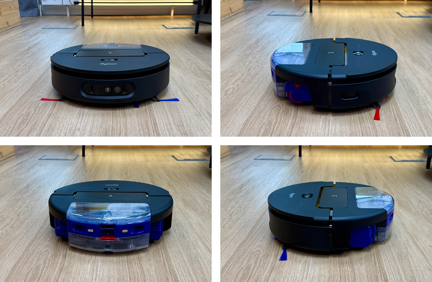

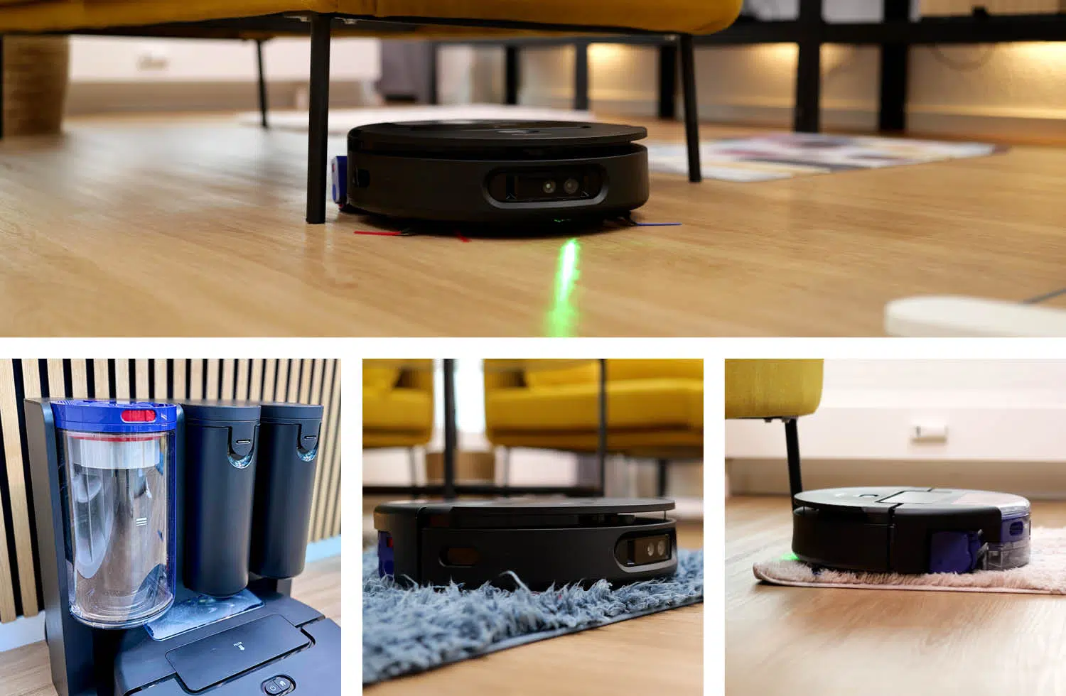

DESIGN | Ein großer Saugroboter
Dyson verabschiedet sich vom auffällig blauen Design seines Saugroboters und wechselt zu einem schwarzen Gehäuse, ohne jedoch auf die typisch blau-roten Farbakzente zu verzichten. Was vor allem auffällt: Der Roboter ist ein richtiges Schwergewicht. Mit 11 cm Höhe und 37 cm Durchmesser ist der Spot+Scrub Ai deutlich größer als vergleichbare Modelle. Die Station ist ebenfalls relativ breit, mit den drei vorn zugänglichen Tanks für Staub, Frisch- und Abwasser aber auch einzigartig gestaltet.
Dyson Spot+Scrub Ai Design

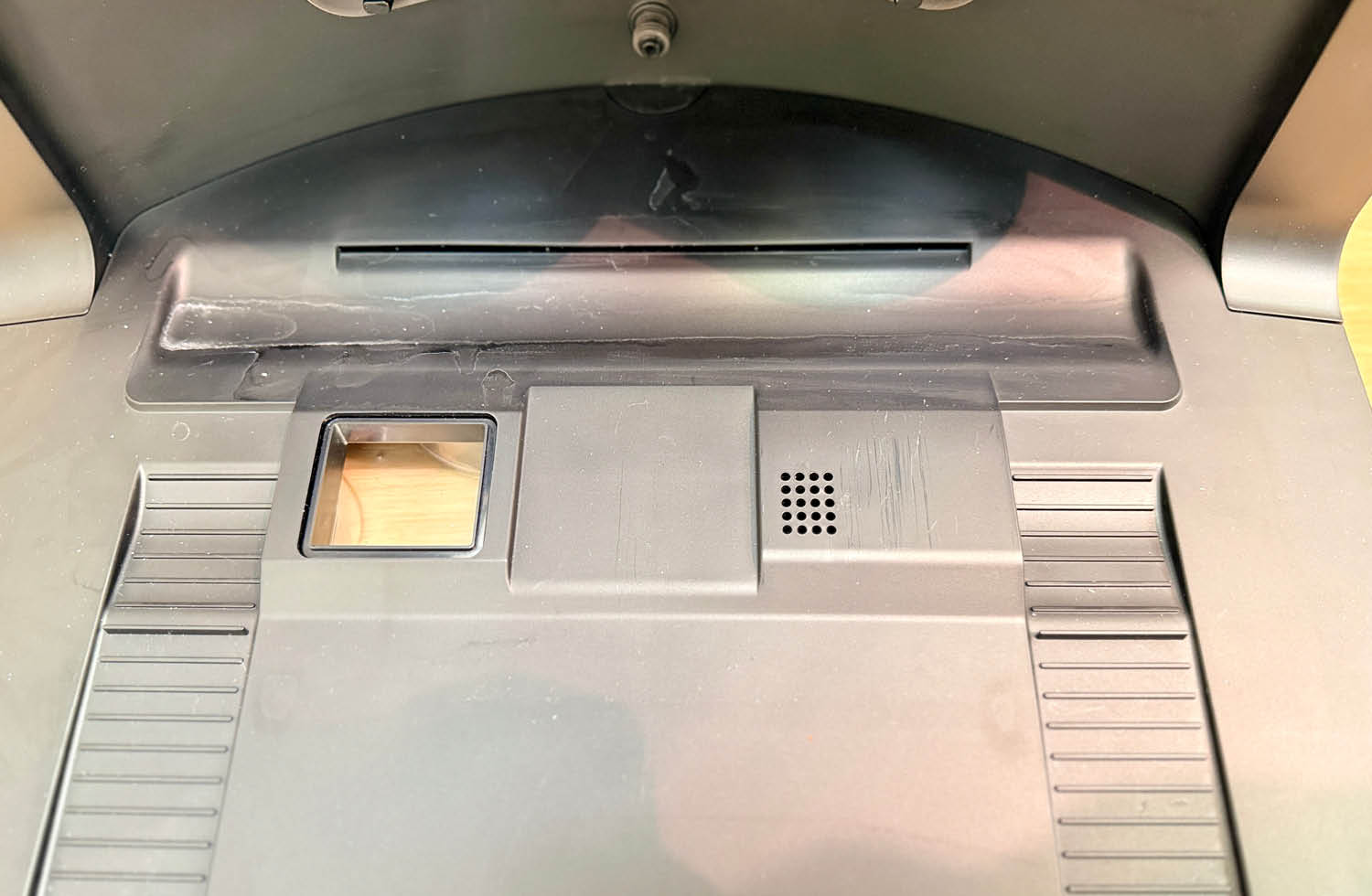

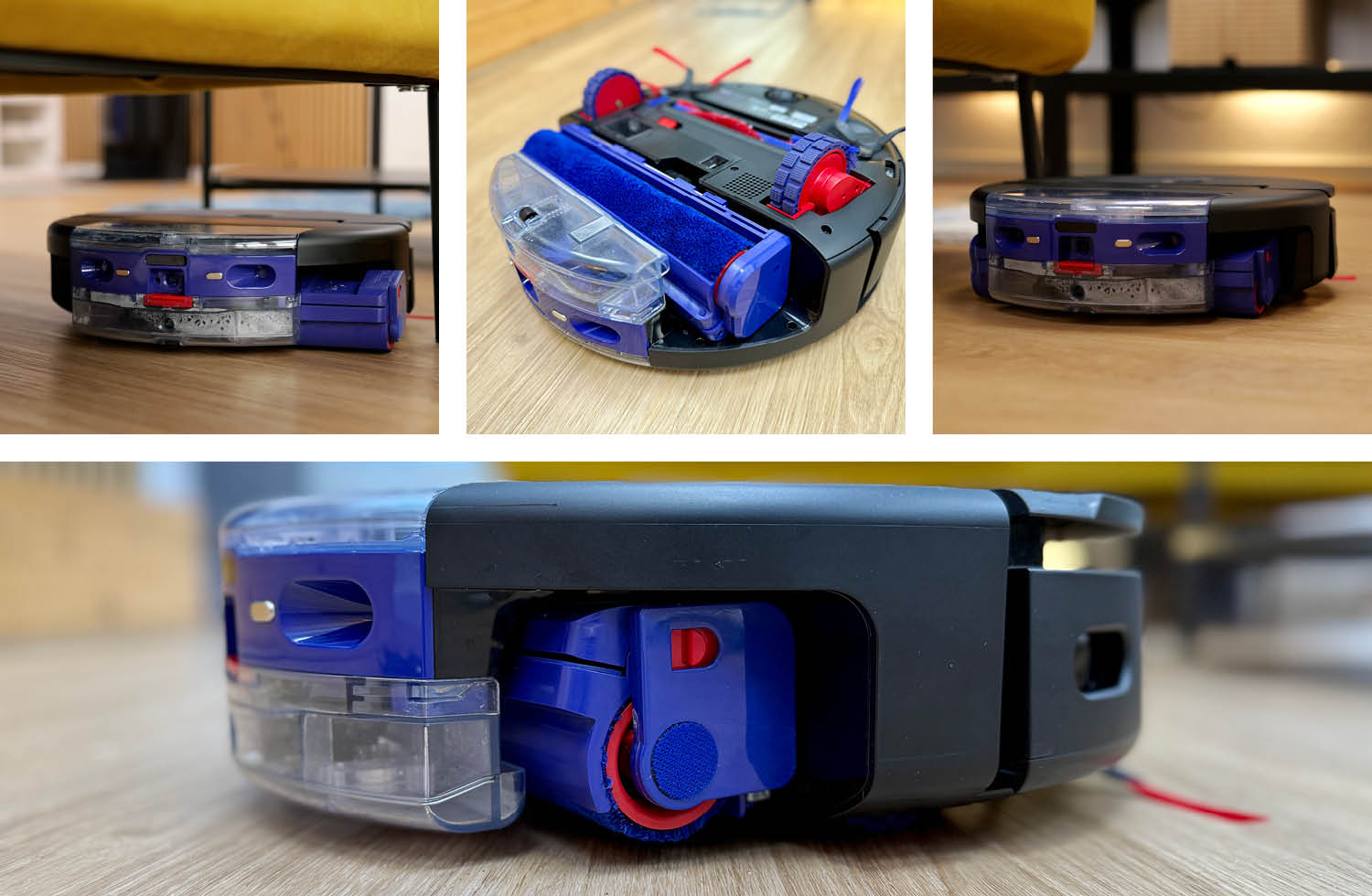

Oberseite | Kein Laserturm
Die auffällige Bauhöhe von 11 cm kommt zustande, obwohl der Saugroboter keinen klassischen Laserturm hat. Auf der Oberseite befinden sich lediglich zwei Tasten zur manuellen Steuerung und die Abdeckung für den Staubbehälter. Außerdem ist der transparente Frischwassertank zu sehen.
Dyson Spot+Scrub Ai Design Oberseite

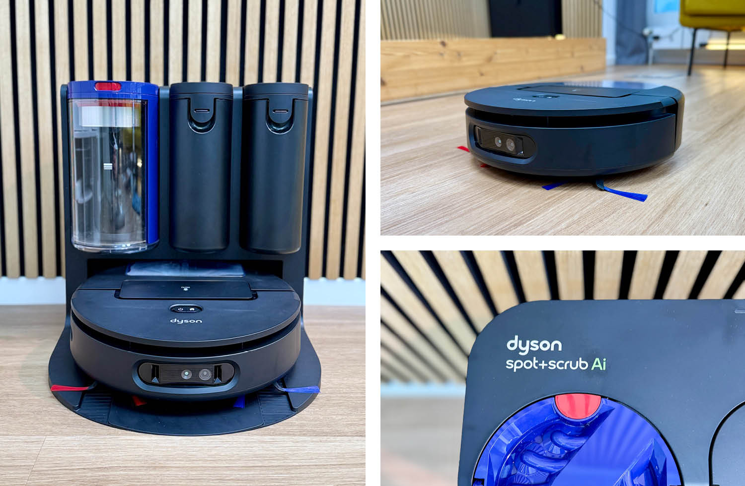

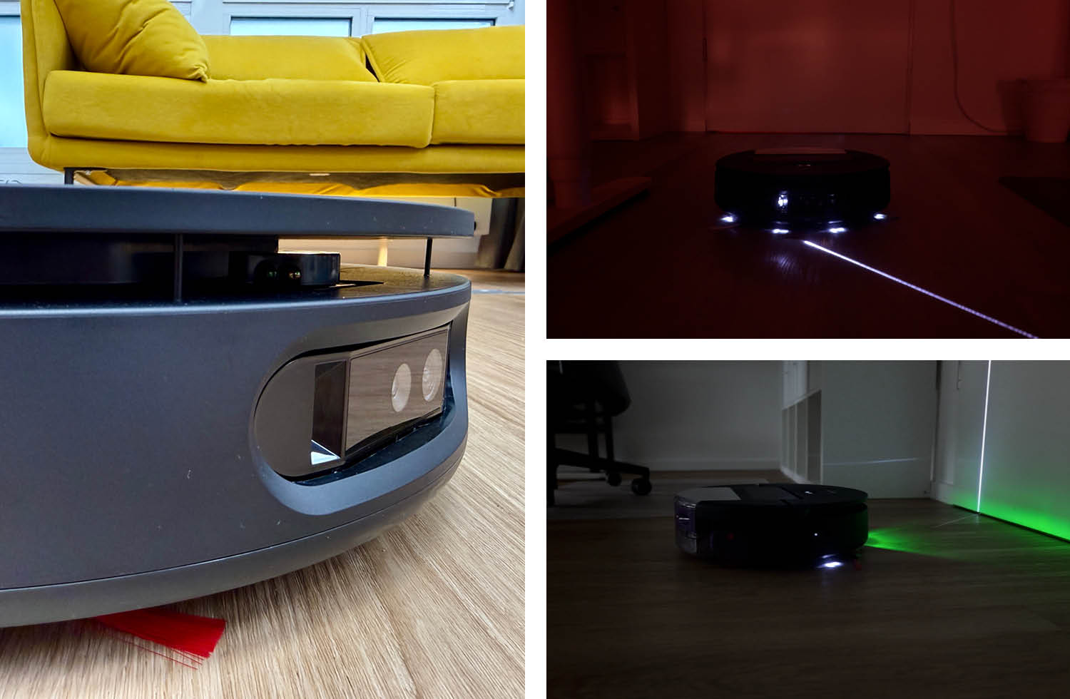

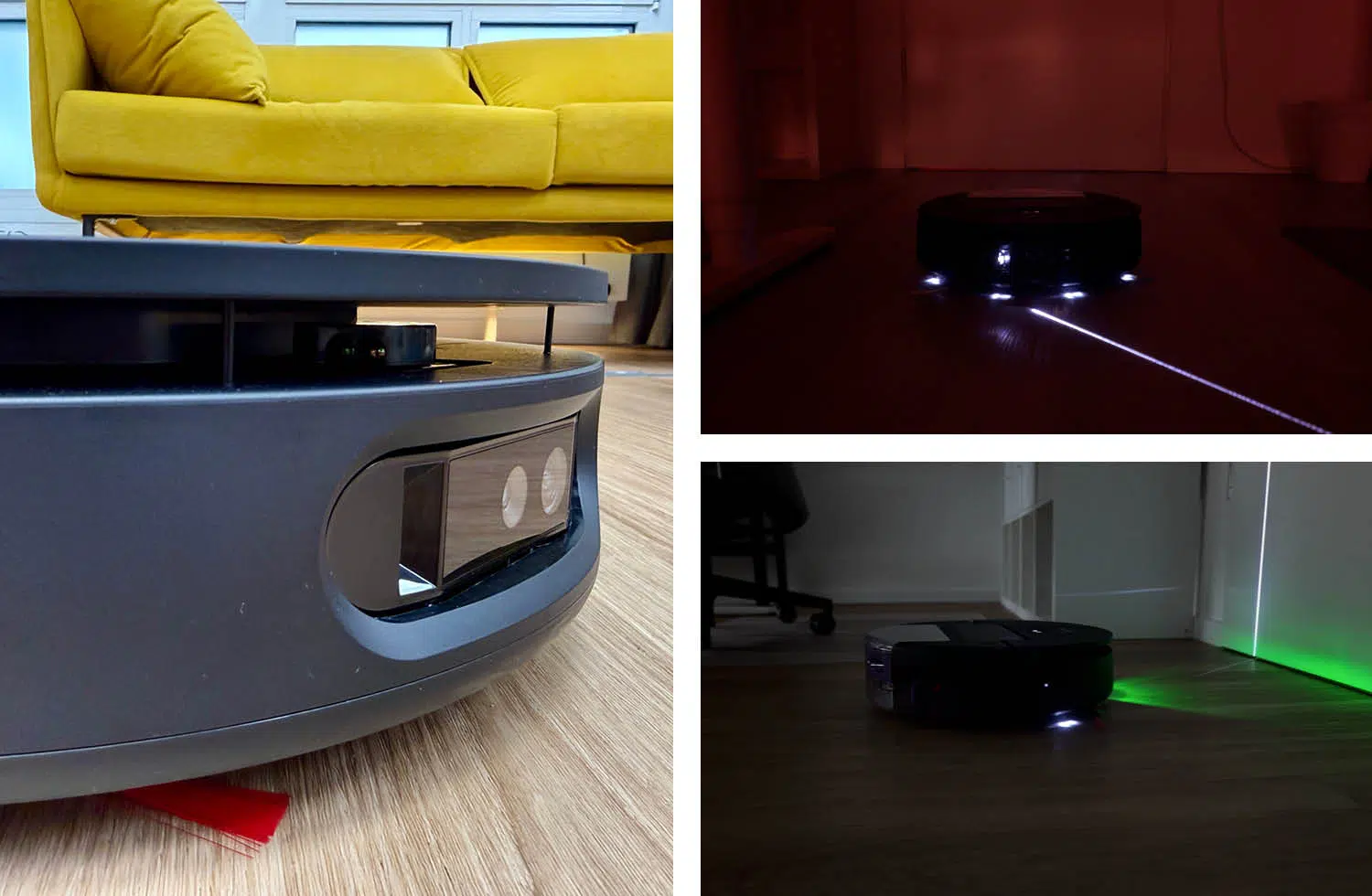

Front, Seite, Heck | Viele Sensoren

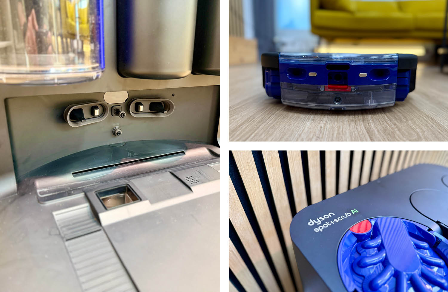

Die Technik für Navigation und Hinderniserkennung sitzt stattdessen in der Front. Die LiDAR-Sensoren haben durch Aussparungen eine 180°-Sicht, im Bumper sind zudem die Kamera und Kreuzlaser für die Obstacle Avoidance (Hinderniserkennung) integriert. Unten, knapp über dem Boden, ist ein grünes LED-Licht verbaut, das den Schmutz besser sichtbar machen soll.
Dyson Spot+Scrub Ai Design Ringsum
An der Seite befindet sich ein Wandabstandssensor, der parallele Fahrten ermöglicht. Am Heck sitzt der entnehmbare Schmutzwassertank, darüber die Ladekontakte und der Auffüllstutzen für den integrierten Frischwassertank.

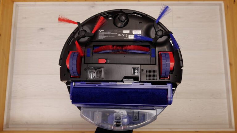

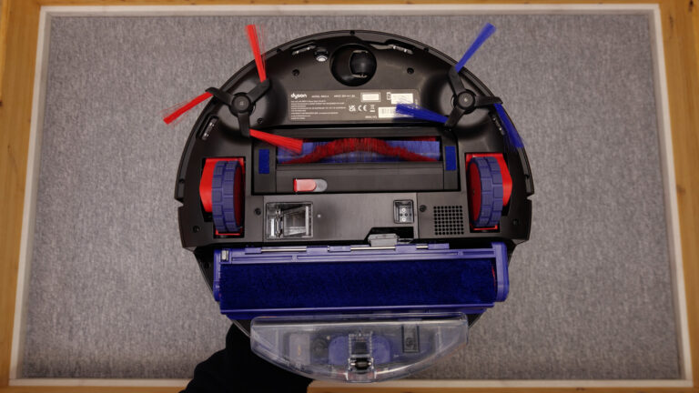

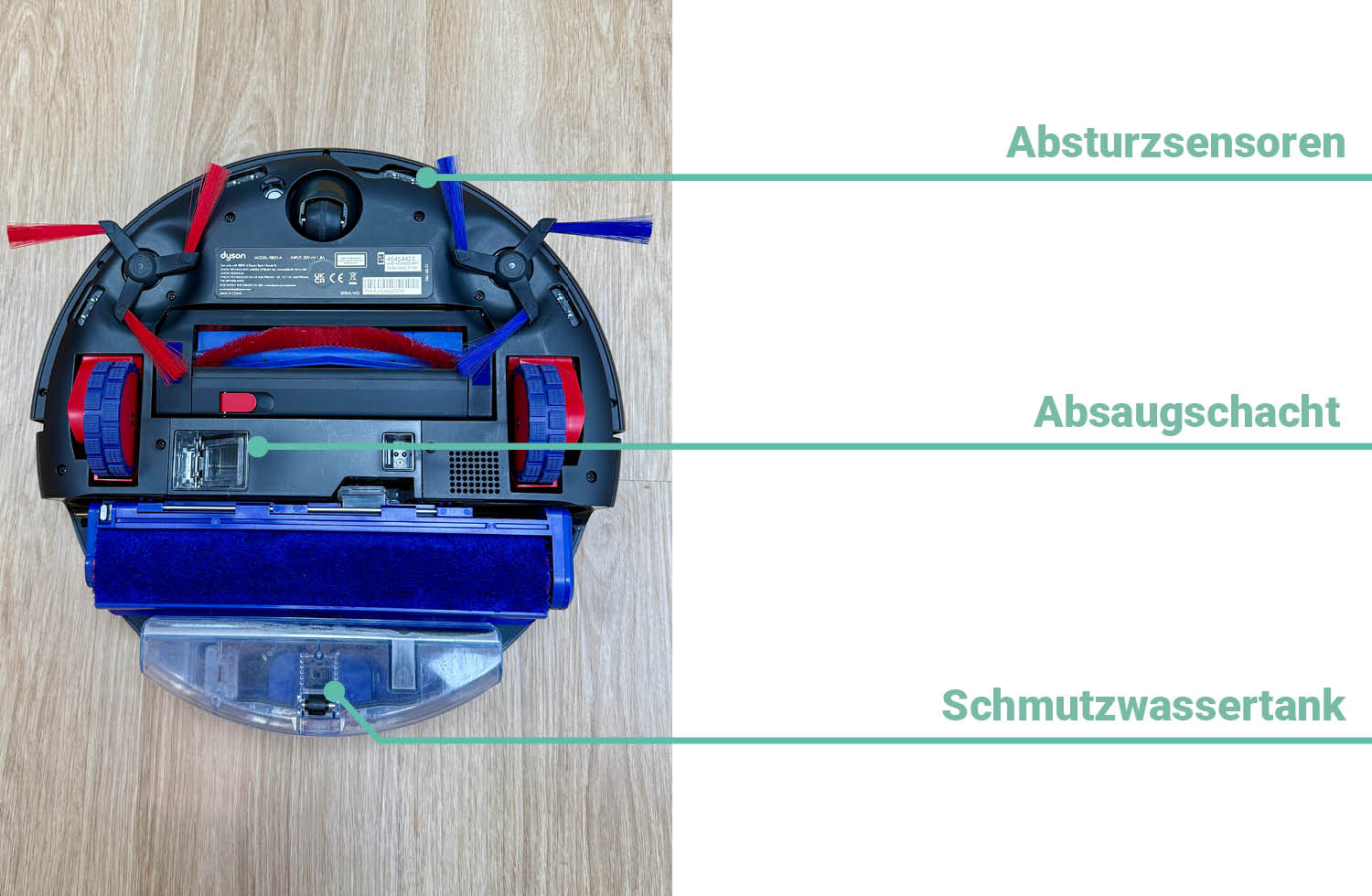

Unterseite | Mit großer Wischwalze
Auf der Unterseite kommen die wichtigen Reinigungskomponenten zum Vorschein. Mittig zwischen den federnd gelagerten Antriebsrädern sitzt die Hauptbürste, hinten die breite Wischwalze, dazwischen der Absaugschacht für den Staubbehälter. Vorn sorgen zwei Seitenbürsten für eine bessere Kantenreinigung sowie diverse Sensoren für Absturzvermeidung und Teppicherkennung.
Dyson Spot+Scrub Ai Design Unterseite

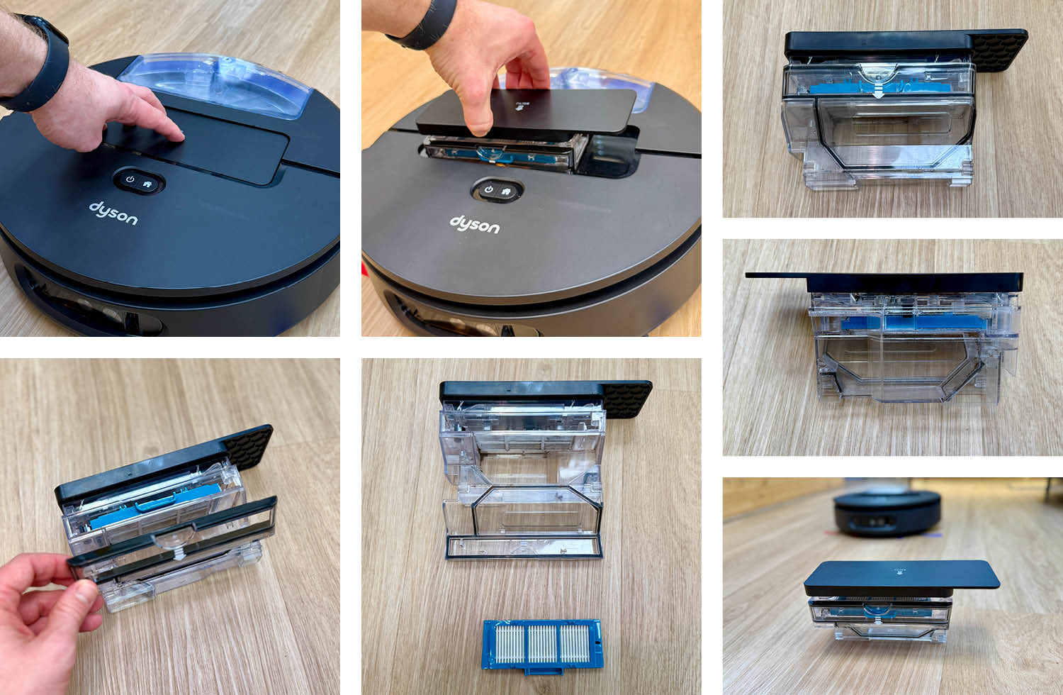

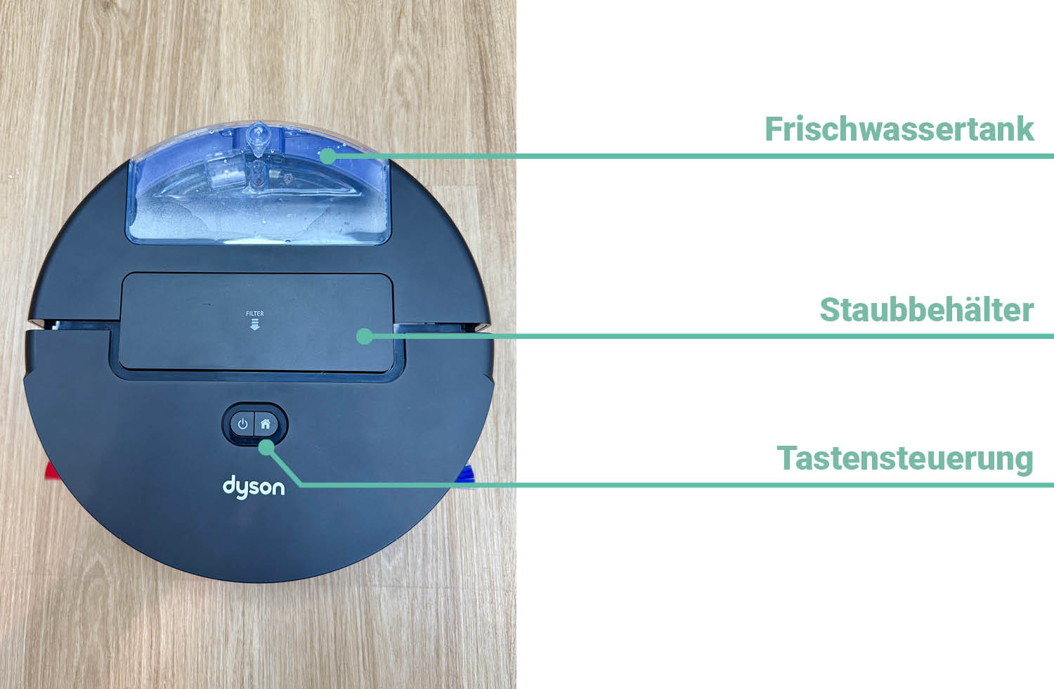

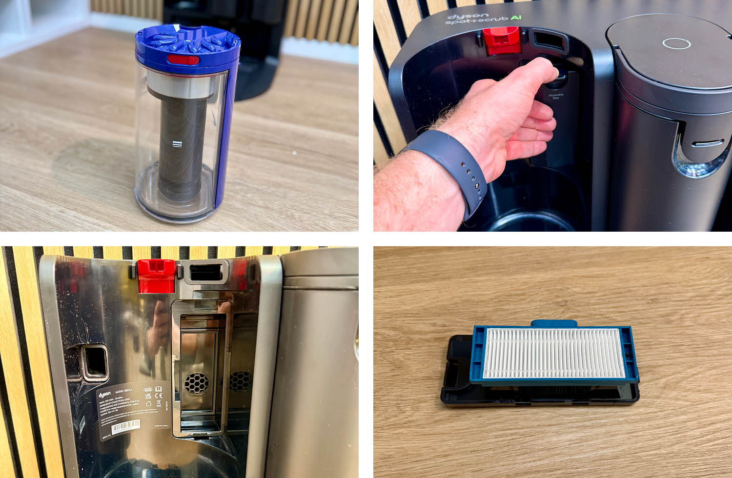

STAUBBEHÄLTER | Einfach zu entnehmen
Der Vorteil an der Dyson-Konstruktion ist der einfache Zugang zum Staubbehälter. Mit einem leichten Druck auf die federnd eingerastete Abdeckung auf der Oberseite springt das Bauteil hervor und lässt sich einfach entnehmen. So kann der Behälter händisch geleert oder der eingesetzte Filter gereinigt werden. Im Alltag übernimmt die Station die Schmutzabsaugung automatisch.
Dyson Spot+Scrub Ai Staubbehälter Roboter

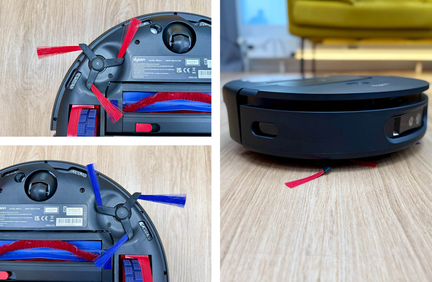

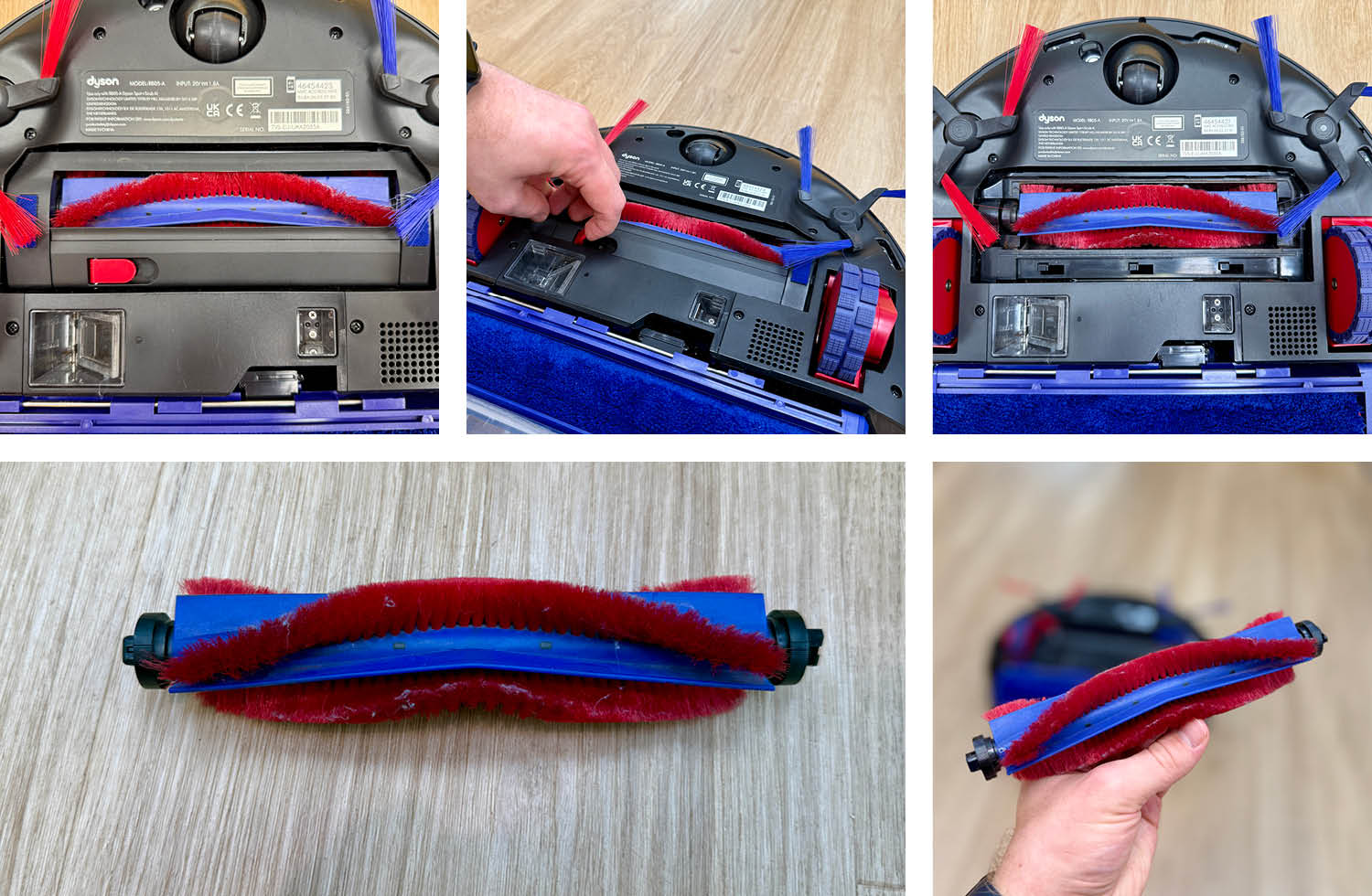

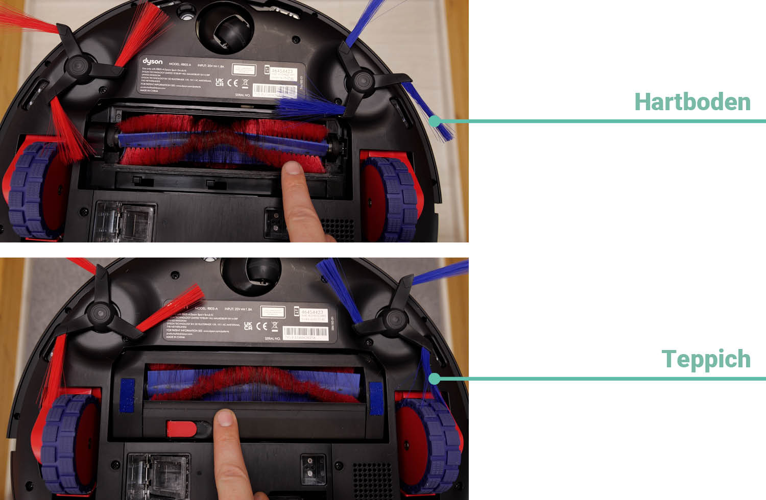

BÜRSTEN | Für alle Untergründe
Die Hauptbürste besteht aus einer einzelnen Walze, die abwechselnd mit Gummilamellen und Borsten bestückt ist. Laut Hersteller hilft sie, sowohl von Teppich als auch von Hartboden den Schmutz aufzunehmen. Gleichzeitig soll das Verfangen von Haaren minimiert werden, wenngleich unser Test hier Zweifel geweckt hat.
Dyson Spot+Scrub Ai Hauptbürste
Seitenbürste | Doppelt hält besser?

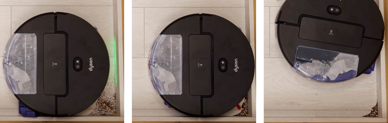

Für die Kanten- und Eckenreinigung verbaut Dyson gleich zwei kleine Seitenbürsten, die den Dreck vom Rand vor den Saugschacht kehren sollen. Allerdings kann keine der beiden Bürsten ausgefahren oder angehoben werden. Auch hier wird sich im Test zeigen, ob das zum Problem wird.
Dyson Spot+Scrub Ai Seitenbürsten

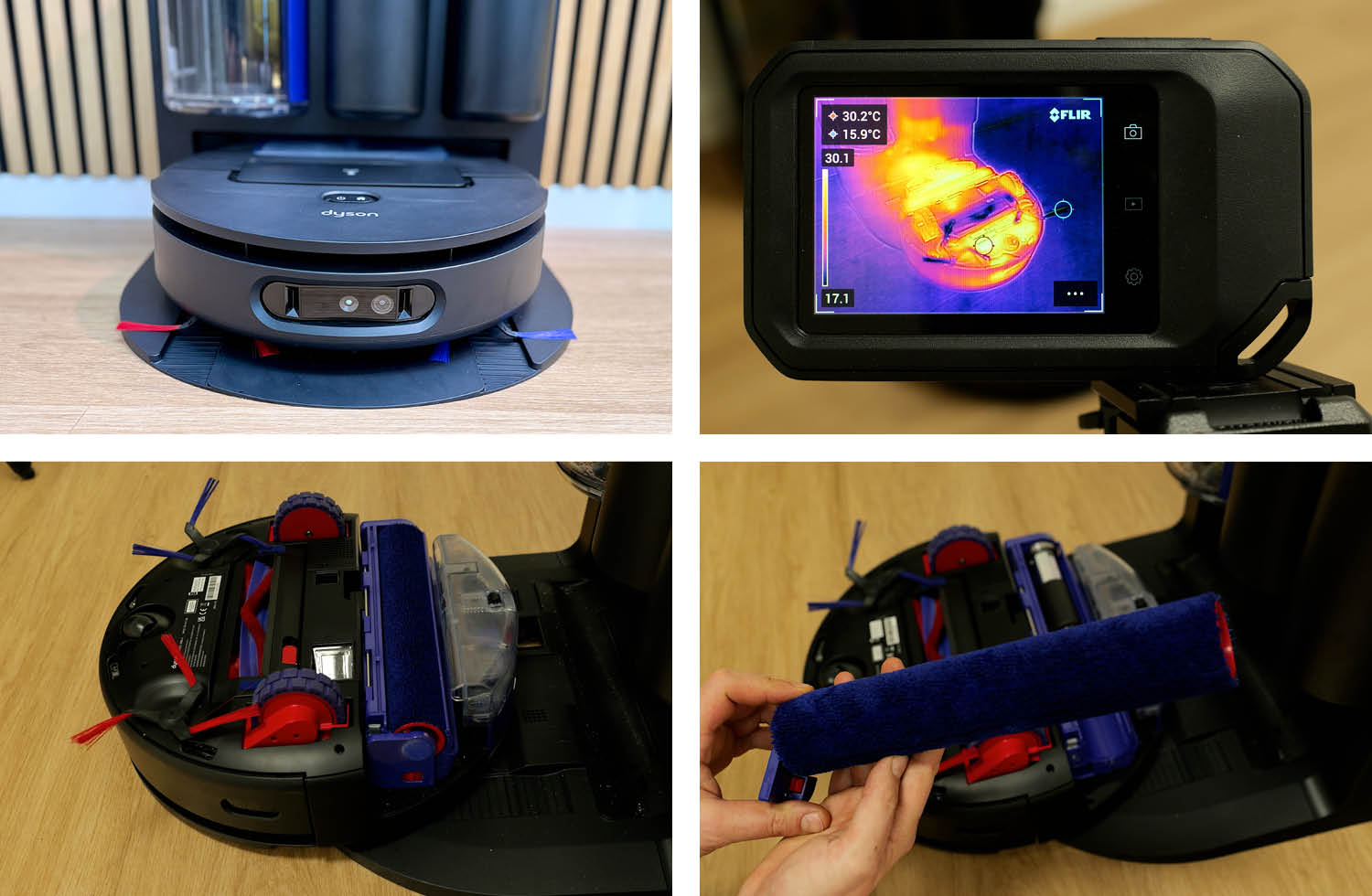

WISCHWALZE | Modernste Technik

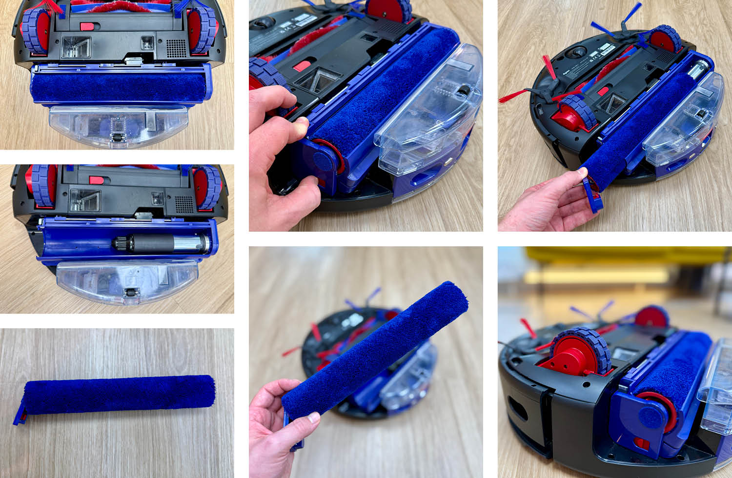

Der Spot+Scrub Ai ist Dysons erster Saugroboter, der auch wischen kann. Dazu nutzt das Gerät eine moderne Wischwalze, die sich während der Fahrt kontinuierlich selbst reinigt. Das Schmutzwasser wird abgeschabt und im entsprechenden Tank zwischengelagert, während die Rolle gleichzeitig mit frischem Wasser benetzt wird. Das sorgt oft für eine gründliche Fußbodenreinigung ohne Schlieren.
Dyson Spot+Scrub Ai Wischwalze ausfahrbar
Am Rand kann die Walze um bis zu 40 mm ausgefahren werden, um die Abdeckung zu erhöhen. Außerdem hebt der Roboter die Wischeinheit auf Teppichen automatisch an, um diese vor der Feuchtigkeit zu schützen. Mit wenigen Handgriffen lässt sich die Wischrolle entnehmen, um sie händisch zu reinigen.
Dyson Spot+Scrub Ai Wischwalze ausbauen

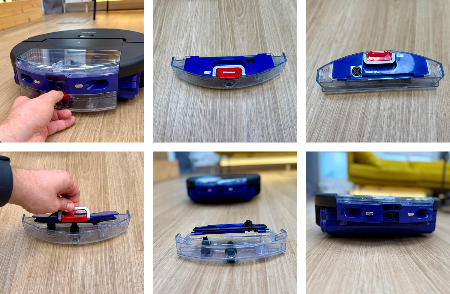

SCHMUTZWASSERTANK | Etwas hakelig
Der im Roboter integrierte Schmutzwassertank kann nach hinten entnommen werden. Das ist, zumindest bei unserem Testgerät, allerdings etwas hakelig, da der Tank fest am Gehäuse befestigt ist. Mit etwas Kraft lässt sich auch dieses Bauteil lösen und bei Bedarf unter fließendem Wasser spülen. In der Regel wird dieser Tank von der Station entleert.
Dyson Spot+Scrub Ai Schmutzwassertank Roboter

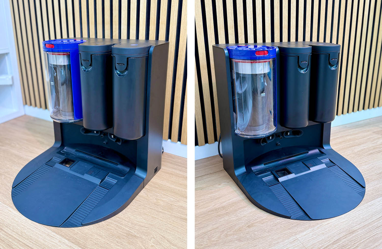

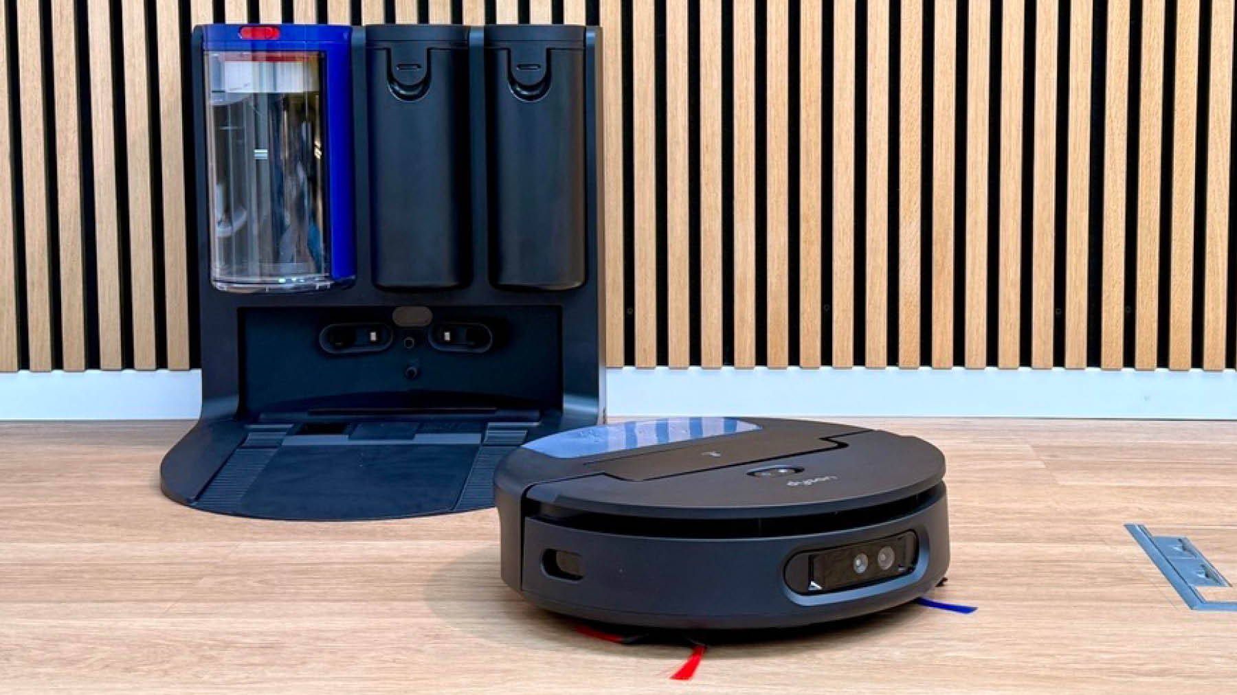

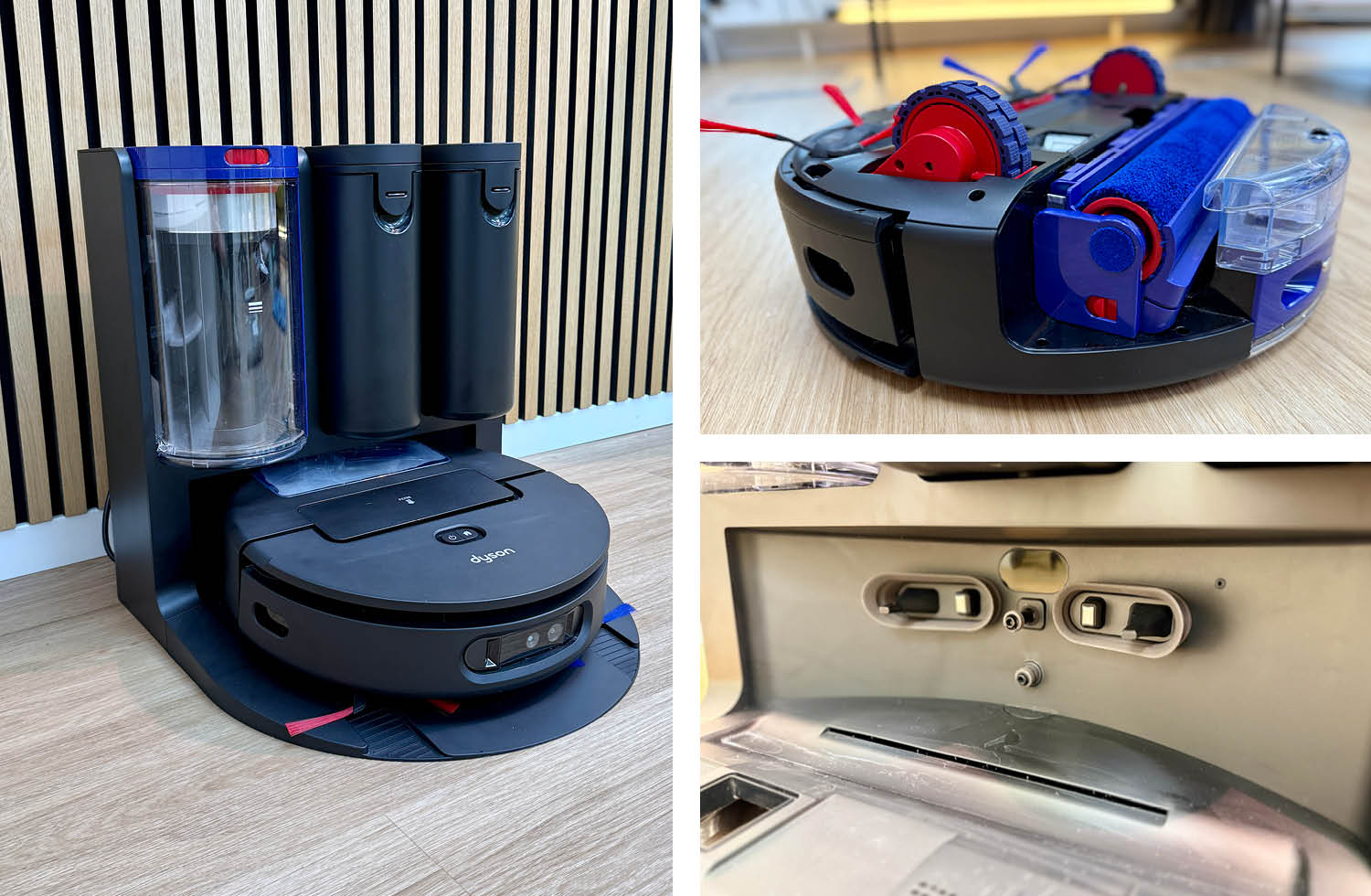

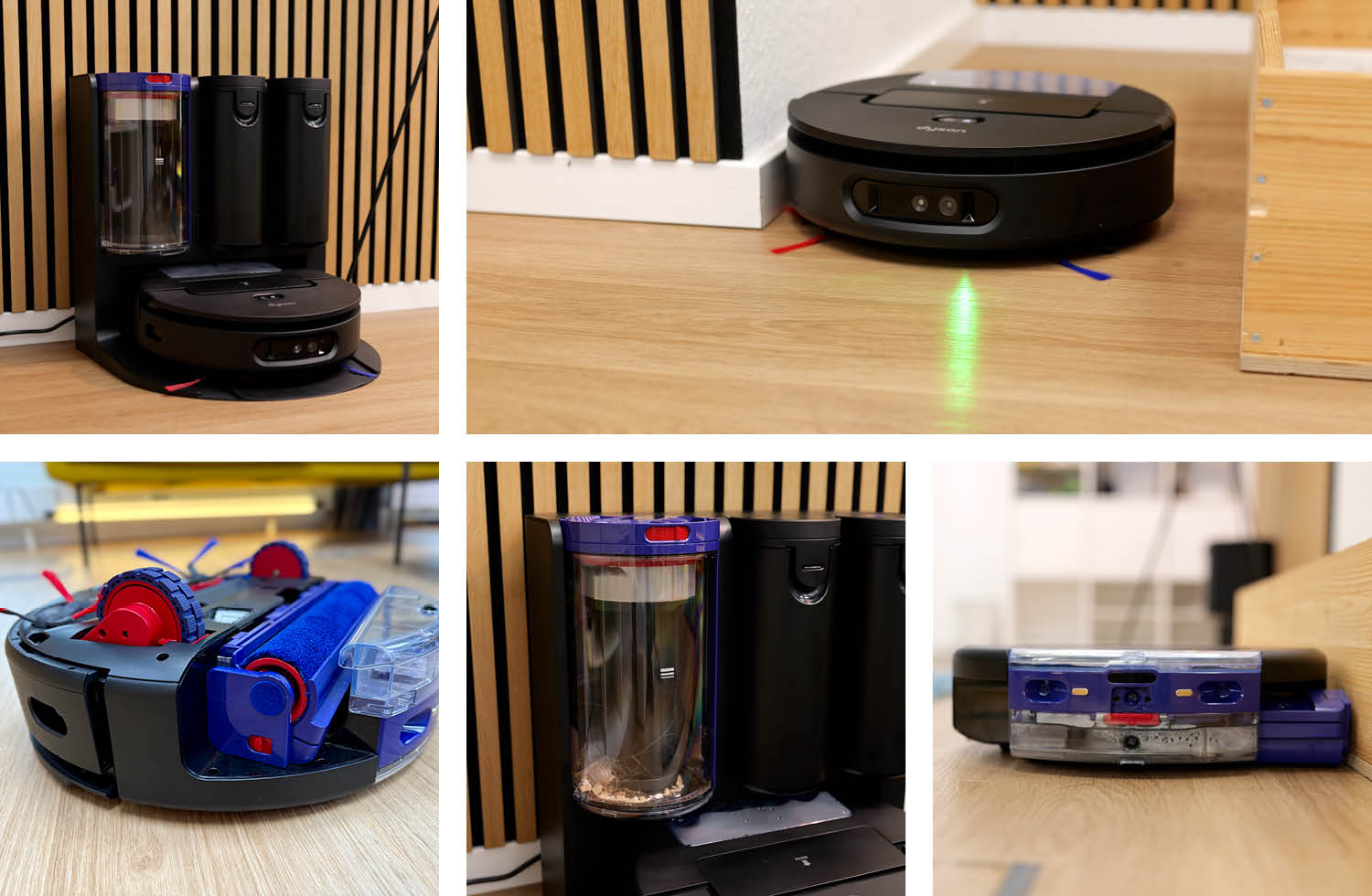

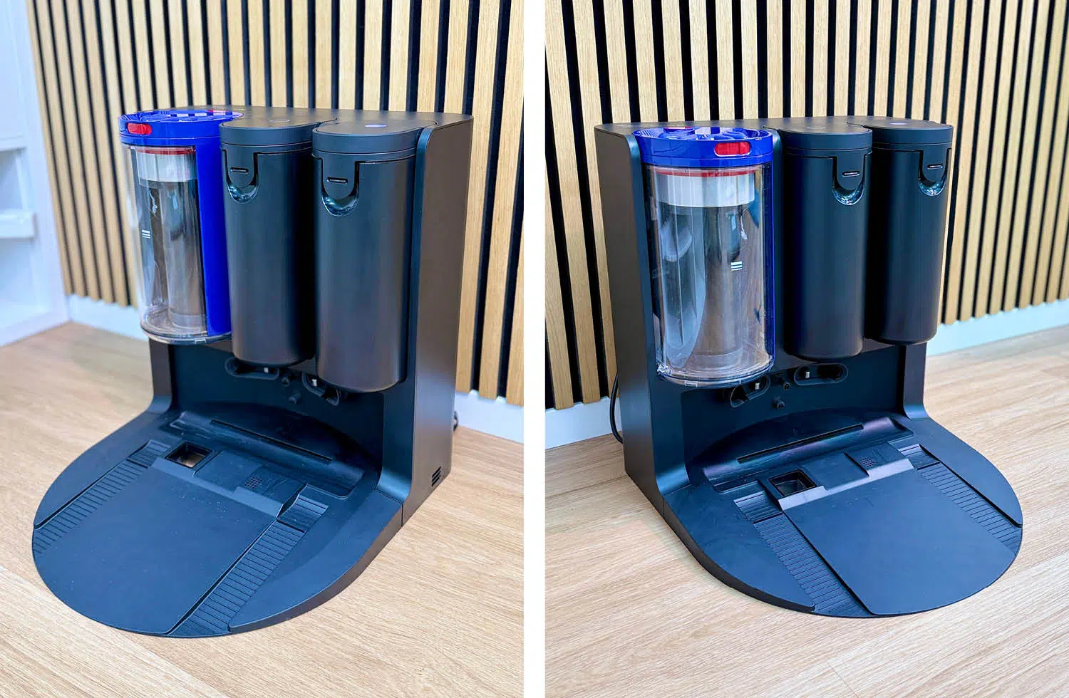

REINIGUNGSSTATION | Ohne Beutel!
Ein komfortables Feature, auf das Dyson-Saugroboter bislang verzichten mussten, war eine Basisstation, die mehr als nur laden kann. Der Dyson Spot+Scrub Ai kann auf seine Multifunktionsreinigungsstation zurückgreifen, die den Roboter nicht nur lädt, sondern auch entleert, befüllt, reinigt und trocknet.
Dyson Spot+Scrub Ai Reinigungsstation

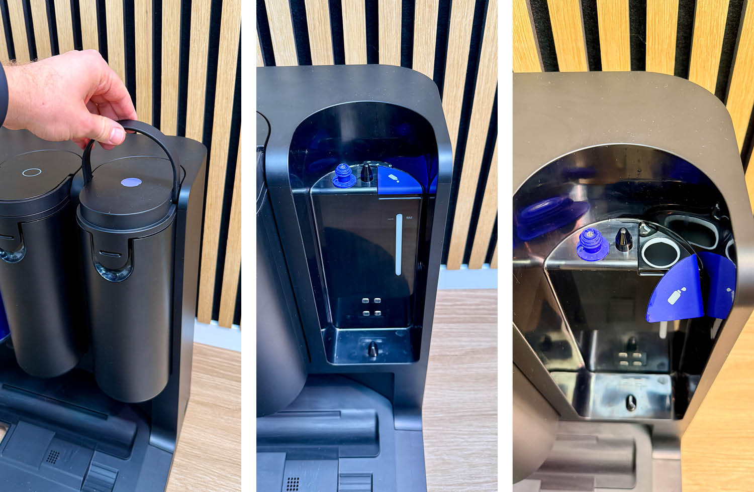

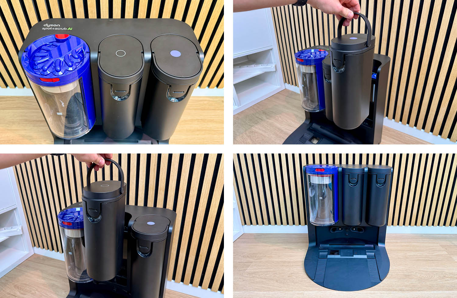

Wassertanks | Direkt vorn zu entnehmen
Das Design unterscheidet sich dabei deutlich von anderen Stationen, da die Tanks in der Front aufgereiht zu sehen sind. So können sie direkt herausgenommen werden, um sie zu befüllen oder zu entleeren. Rechts sitzt der Frischwassertank, in der Mitte der Schmutzwassertank.
Dyson Spot+Scrub Ai Reinigungsstation Wassertanks
Reinigungsmittel | Ein kleiner Tank
Unter dem Frischwassertank kommt die Öffnung für den Reinigungsmitteltank zum Vorschein. Dieser kann frei befüllt werden, sodass die Lösung dann von der Station automatisch zum Frischwasser hinzudosiert wird. Im Lieferumfang liegt allerdings kein Reinigungsmittel bei.
Dyson Spot+Scrub Ai Reinigungsstation Reinigungsmitteltank

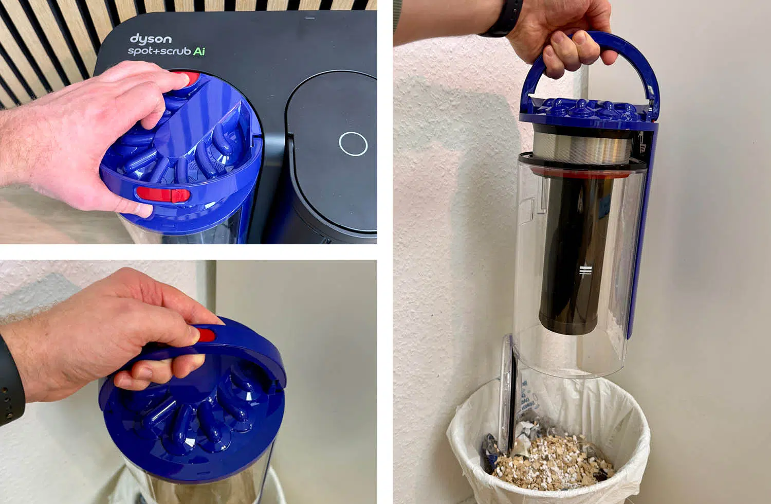

Absaugstation | Ohne Beutel!
Links befindet sich der große Staubbehälter, der den Schmutz aufnimmt, der aus dem integrierten Staubbehälter des Roboters abgesaugt wird. Der Behälter kann mit einem Handgriff entnommen und über einem Mülleimer geleert werden. Das ist sehr praktisch, da keine Einwegbeutel nachgekauft werden müssen. Nach Herstellerangaben kann der Behälter Schmutz von bis zu 100 Tagen sammeln, was aber stark vom Nutzungsverhalten abhängt.
Dyson Spot+Scrub Ai Reinigungsstation Staubbehälter
Filter | Für saubere Luft
Hinter dem Staubbehälter ist noch ein Filter in die Station integriert, der die Luft reinigt. Dieser kann einfach entnommen und gereinigt werden. Das ist gut durchdacht.
Dyson Spot+Scrub Ai Reinigungsstation Staubbehälter Filter

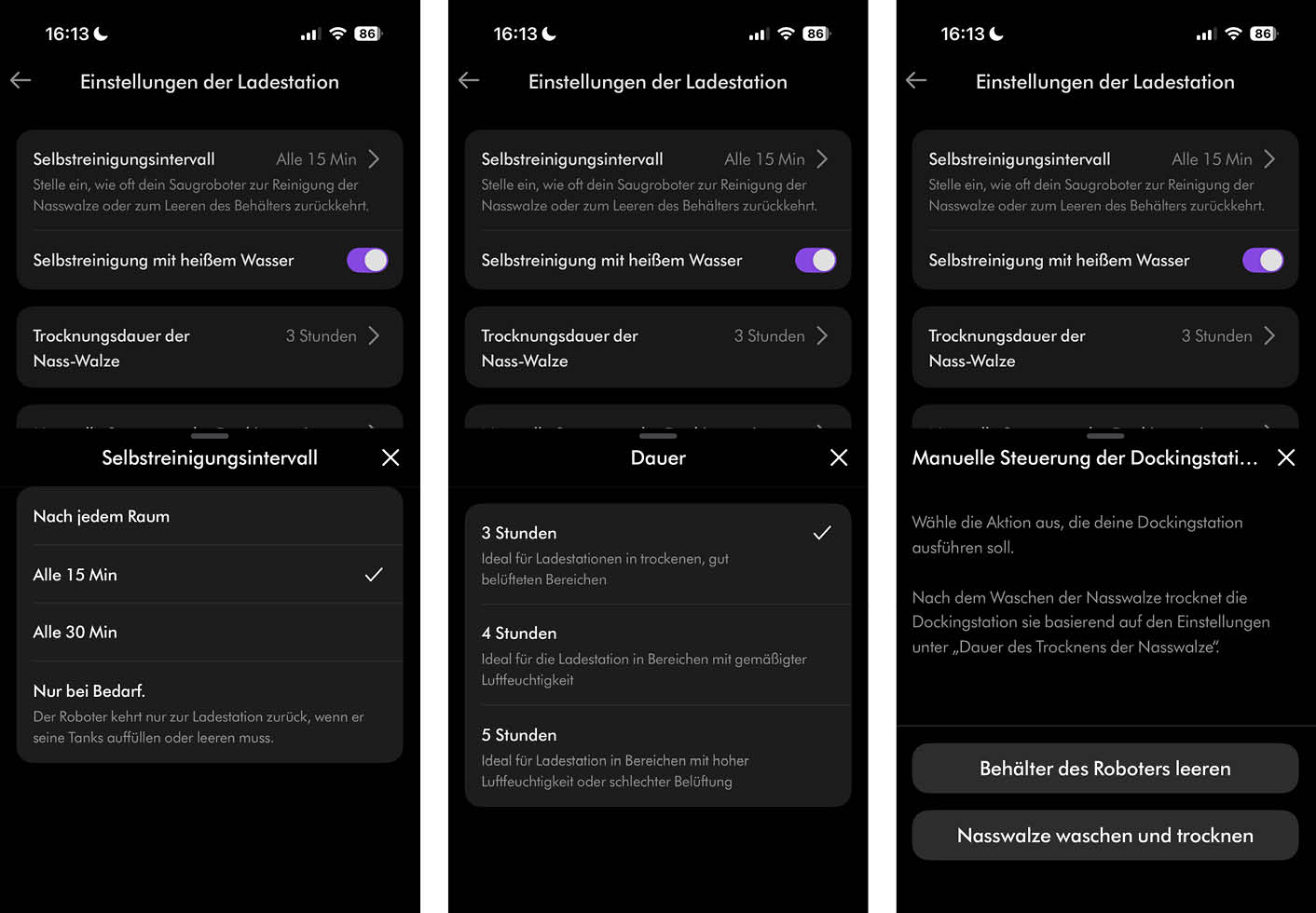

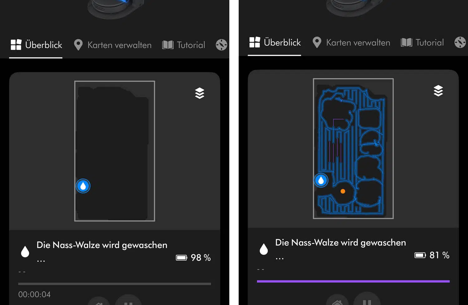

Moppwäsche | Mit 60 °C heißem Wasser
In der Station erfolgt die gründliche Moppwäsche des Dyson Spot+Scrub Ai. Dabei gibt es eine Besonderheit im Vergleich zu vielen Konkurrenzmodellen: Die Selbstreinigung erfolgt nicht direkt in der Waschschale der Station, sondern im Roboter selbst. Er bezieht das Frischwasser aus der Station und leitet es durch seinen integrierten Tank zur Wischwalze, die dann mit 60 °C heißem Wasser gereinigt wird.
Dyson Spot+Scrub Ai Reinigungsstation Moppwäsche
Das anfallende Schmutzwasser wird dann aus dem Schmutzwassertank abgepumpt, während die Station den Frischwassertank des Roboters gleichzeitig für die nächsten Reinigungen befüllt.
Dyson Spot+Scrub Ai Reinigungsstation Wasserauffüllstutzen

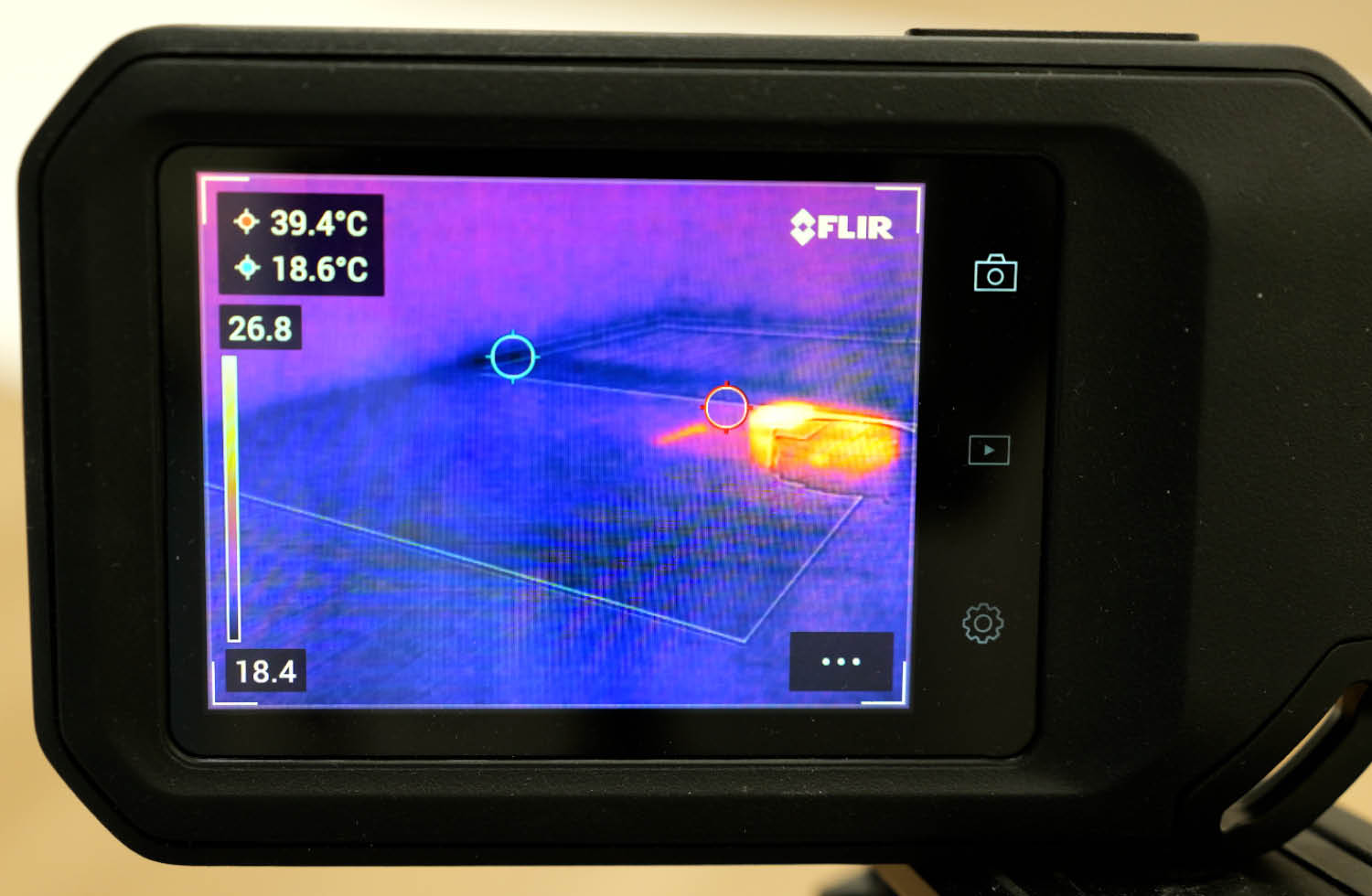

STROMVERBRAUCH | Wie stromhungrig ist der Dyson?
Um zu überprüfen, wie viel Strom der Dyson Spot+Scrub Ai bei den unterschiedlichen Aufgaben benötigt, messen wir den Verbrauch. Die angegebenen Werte schwanken naturgemäß und sind daher als Richtwerte zu verstehen.
Dyson Spot+Scrub Ai Stromverbrauch (ungefähr)
Stand-by 0,9 W
Laden 39,4 W
Absaugen 590 W
Moppwäsche 6 W mit Spitzen von 1600 W
Trocknen 58 W
NAVIGATION | Ohne Laserturm
Für die Navigation nutzt der Dyson Spot+Scrub Ai dToF-LiDAR-Sensoren, die nicht in einem klassischen Turm auf der Oberseite sitzen, sondern im Gerät durch eine Aussparung nach vorn und zur Seite den Raum erfassen. So erstellt der Roboter eine detaillierte Karte des Haushalts, die in der App bearbeitet werden kann.
Dyson Spot+Scrub Ai Navigationstechnik Laser

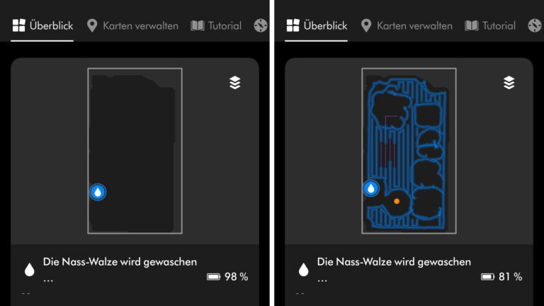

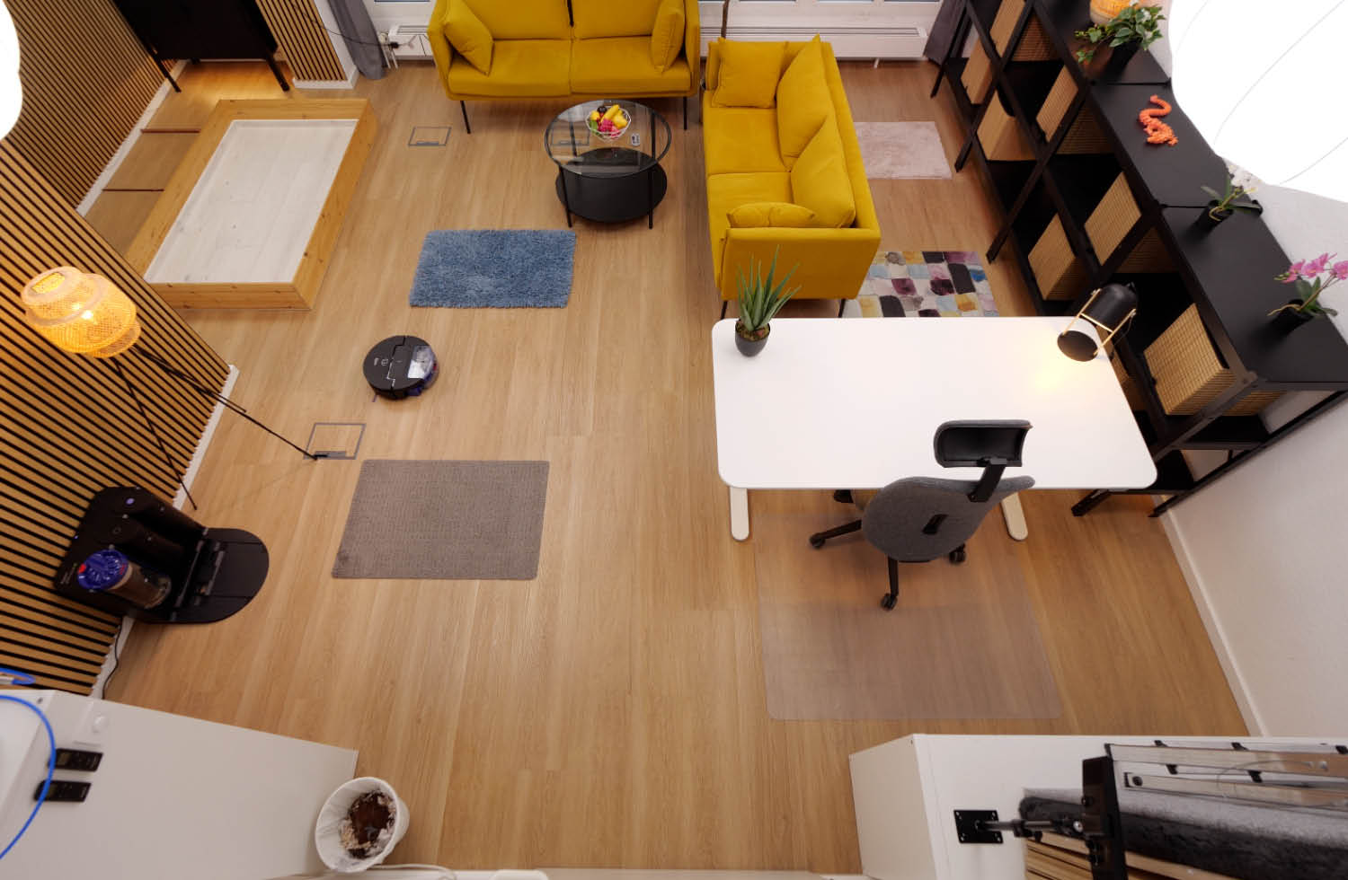

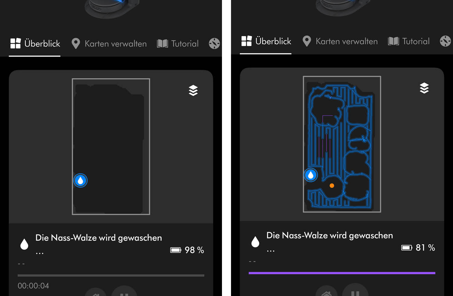

Praxis | So gut navigiert der Dyson Spot+Scrub Ai
In unserem großen Testraum mit vier virtuell unterteilten Bereichen findet sich der Dyson Spot+Scrub gut zurecht. Er geht logisch vor, fährt in geraden Bahnen und relativ eng um Tisch- und Stuhlbeine herum. Allerdings lässt er die Engpassage am Testareal aus, da er sich mit seinem Durchmesser von 37 cm nicht hindurchtraut. Da er auch das große Rohr nicht überwinden kann, lässt er den Bereich zwischen Rohren und Engstelle aus. Im zweiten Durchlauf meidet er diesen Bereich sogar gänzlich. Dabei merkt man die baulichen Nachteile des Roboters deutlich.
Dyson Spot+Scrub Ai Navigation Praxis

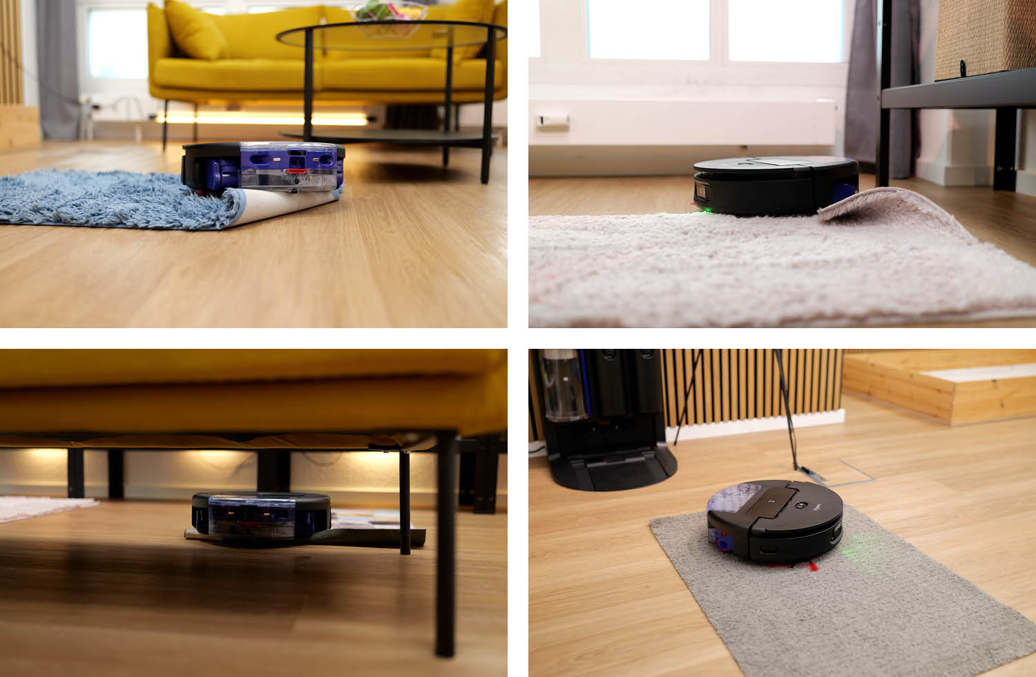

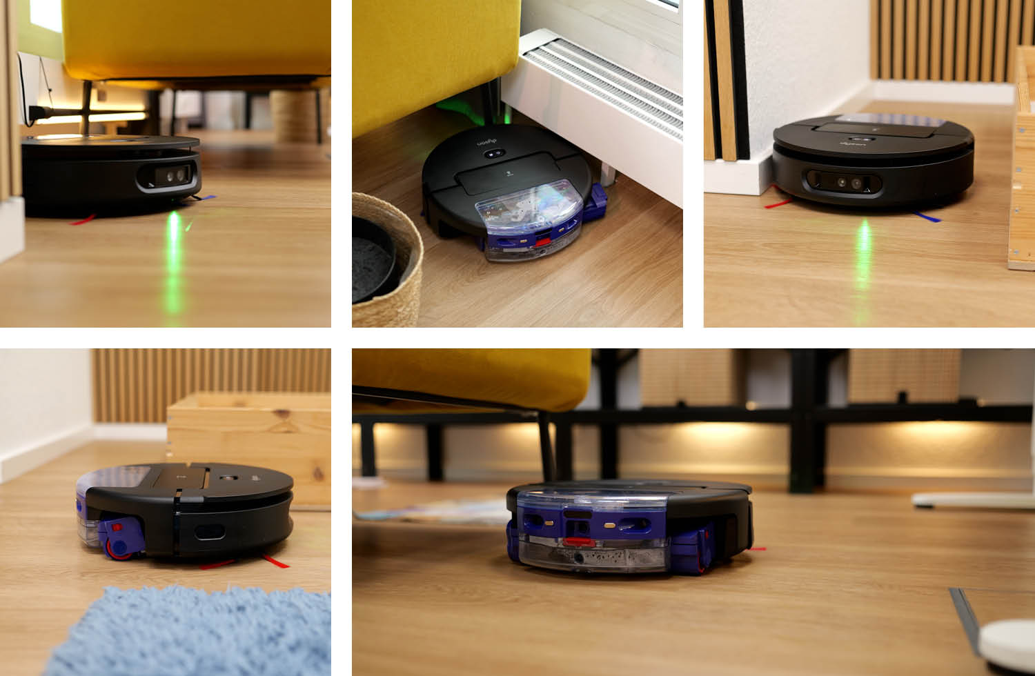

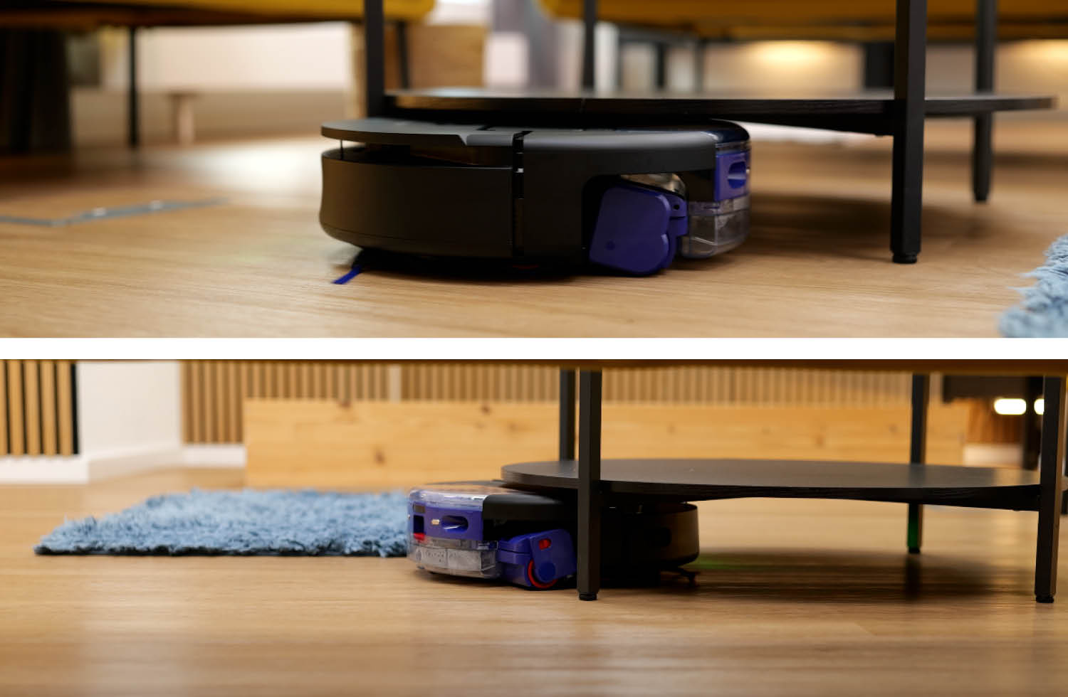

Flache Möbel | Keine Chance
Das gilt auch für den Couchtisch in unserem Testwohnzimmer, dessen Streben 10 cm hoch sind. Mit seiner Bauhöhe von 11 cm kommt der Dyson-Saugroboter einfach nicht darunter. Unter die 12 cm hohe Platte schafft es das Gerät jedoch.
Dyson Spot+Scrub Ai Navigation Praxis flache möbel

Teppiche | So gut kommt der Dyson zurecht
Mit den vier im Testraum ausgelegten Teppichen kommt der Dyson-Roboter insgesamt gut zurecht. Der hochflorige blaue Teppich bereitet ihm allerdings Schwierigkeiten, hier müht er sich regelrecht ab. Zudem klappt er fast immer die Kanten der Teppiche leicht um, allerdings ohne sich festzufahren oder die Teppiche zu verschieben.
Dyson Spot+Scrub Ai Navigation Praxis Teppich
Dieses Phänomen setzt sich auch im zweiten Testraum fort, in dem ein runder und ein schwarzer Teppich liegen. Den schwarzen Teppich bearbeitet der Saugroboter einwandfrei, am runden allerdings bleibt er jeweils an den Kanten hängen und schiebt sie hoch. Obwohl er es an mehreren Stellen probiert, kam der Dyson so nicht auf den Teppich drauf.
Dyson Spot+Scrub Ai Navigation Praxis Teppich rund schwarz
Bei diesen beiden Teppichen bewerten wir zusätzlich, wie sie in der App eingezeichnet werden. Während der Fahrt registriert der Dyson die beiden Teppiche und macht in der App farblich kenntlich, dass er an den jeweiligen Stellen seine Saugkraft erhöht hat. Allerdings speichert er die Teppiche nicht dauerhaft in der Karte ein, sodass man nicht mit ihnen interagieren kann.
Dyson Spot+Scrub Ai Navigation Praxis Teppich rund schwarz einzeichnen

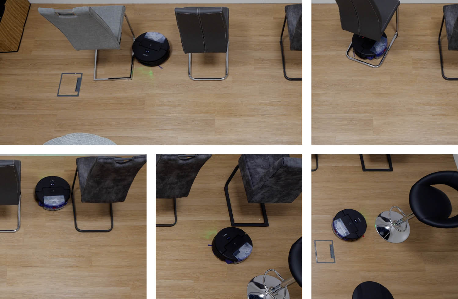

Schwingstühle & Barhocker | Fährt er drauf?
Neben den Teppichen stehen in diesem Testraum Schwingstühle mit unterschiedlich geformten Beinen und ein Barhocker mit glänzendem Standfuß. Mit diesen Möbelstücken geht der Dyson Spot+Scrub größtenteils recht vorsichtig um, fährt bei den Stühlen mit schwarzen Schwingebeinen (rund und eckig) jeweils gut drum herum, beim linken Stuhl mit chromfarbenen eckigen Beinen allerdings auch etwas dagegen.
Dyson Spot+Scrub Ai Navigation Praxis Schwingstühle Barhocker
Beim Stuhl mit chromfarbenen runden Beinen verschätzt sich der Roboter komplett. Er fährt über die Streben rüber und bleibt schließlich aufgrund seiner Größe zwischen den Streben hängen, sodass wir ihn befreien müssen. Außerdem kommt er mit seinem Durchmesser nicht unter die Sitzfläche. Den Barhocker meidet der Dyson sehr gut, lässt allerdings auch etwas zu viel Sicherheitsabstand.

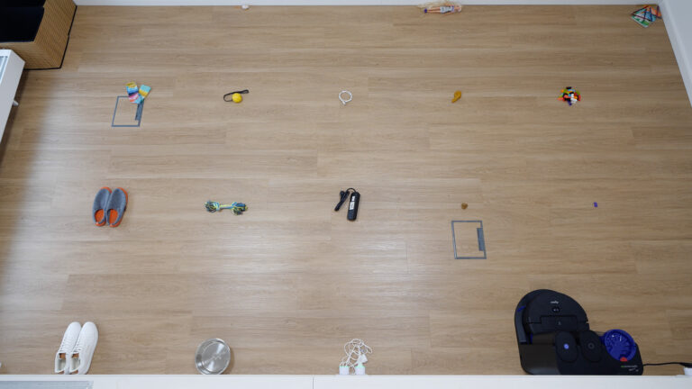

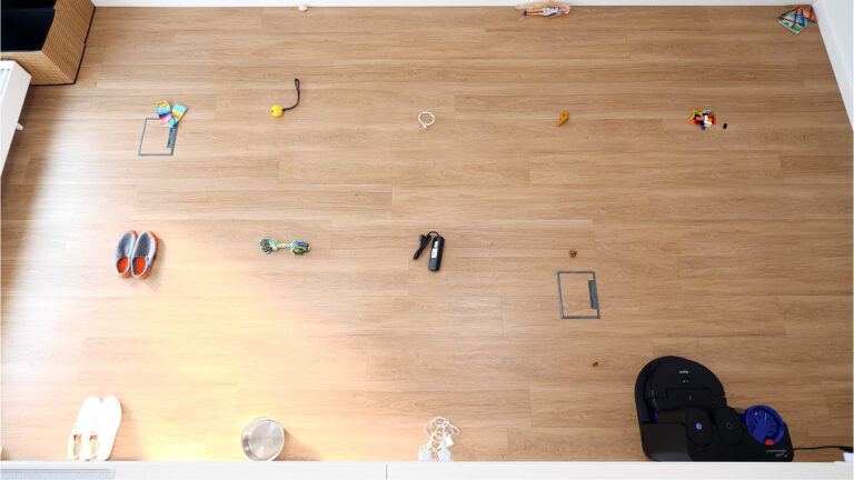

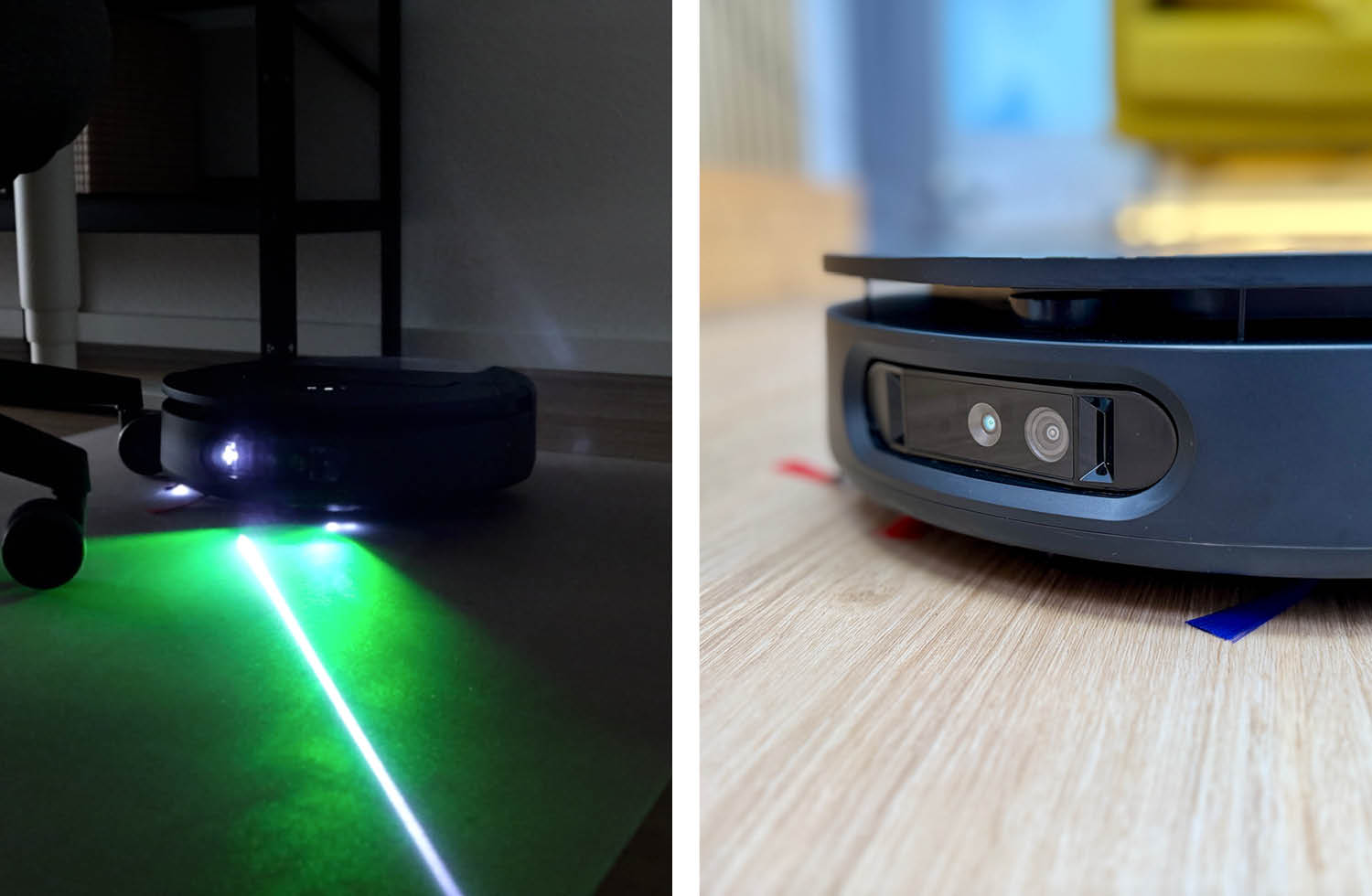

HINDERNISSE | Wie gut ist die Obstacle Avoidance?
In der Front des Roboters sitzt die Kamera samt Kreuzlasern, die mit KI-Unterstützung mehr als 100 Objekte erkennen können soll. Dazu scannt der Spot+Scrub Ai die Umgebung sieben Mal pro Sekunde und verarbeitet die Daten lokal auf dem Gerät. Wie gut die Hinderniserkennung arbeitet, überprüfen wir in unserem Hindernistest.
Dyson Spot+Scrub Ai Navigation Obstacle Avoidance
Praxis | Der Dyson erkennt fast alles

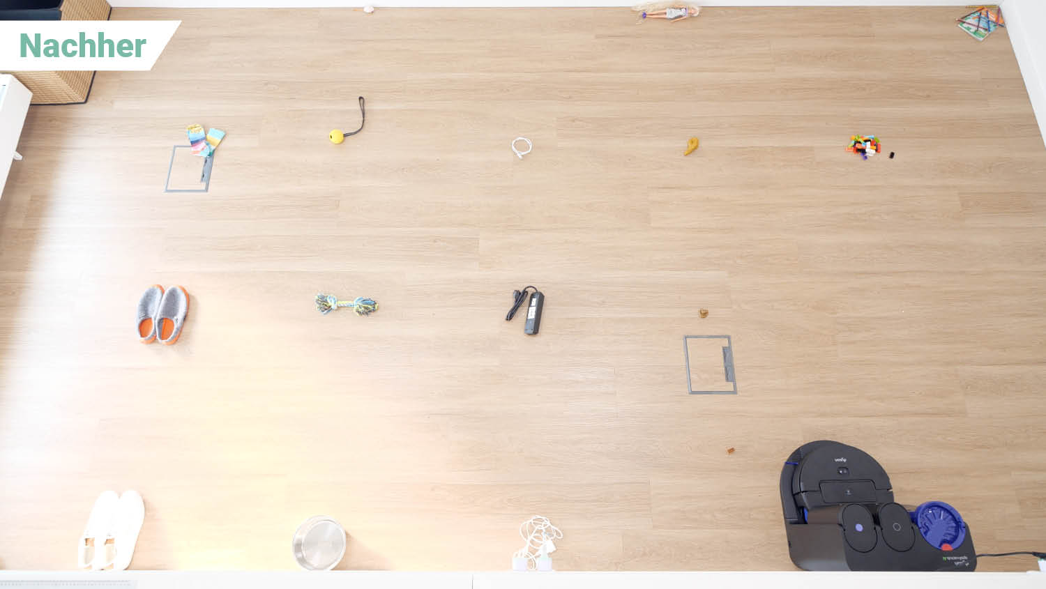

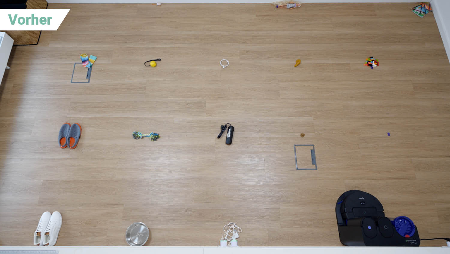

Dazu legen wir 16 verschiedene Haushaltsgegenstände aus, die der Dyson Spot+Scrub Ai umfahren soll. Jedes Objekt gibt, je nach Schwierigkeitsgrad, eine individuelle Punktzahl. Auf den Infosymbolen bei den Testergebnissen erfährst du die jeweilige Benotung.
Dyson Spot+Scrub Ai Hindernisse vorher
Im Test zeigt der Dyson eine adäquate Leistung und meidet die meisten Hindernisse. Bei einigen Objekten hatte der Saugroboter allerdings auch Probleme. Den Hundeknoten hat er zunächst fälschlicherweise als Teppich identifiziert und auch seine Saugkraft erhöht, dann aber seinen Fehler bemerkt. Da er das Spielzeug ebenso wie den Hundeball leicht verschiebt, gibt es Punktabzug. Zudem patzt das Testgerät bei den Legosteinen. Ansonsten erkennt der Dyson-Roboter alle weiteren Hindernisse und umfährt auch die Haustier-Kothaufen.
Dyson Spot+Scrub Ai Hindernisse nachher

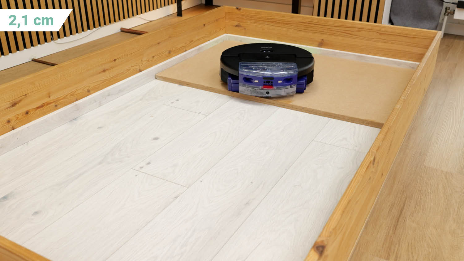

Klettern | Kleine Kanten kein Problem
Hindernisumfahrung ist die eine Sache, Hindernisüberwindung die andere. Die beiden Rohre in unserem Testraum hat er nicht überwinden können: Am großen ist er gescheitert, das kleine hat er wegen der nicht passierten Engstelle überhaupt nicht erreicht. Wie hoch der Dyson Spot+Scrub Ai klettern kann, überprüfen wir an der harten 90°-Kante. Dabei überwindet der Saugroboter 2,1 cm, womit er über kleinere Türschwellen klettern dürfte.
Dyson Spot+Scrub Ai Hindernisse Klettern

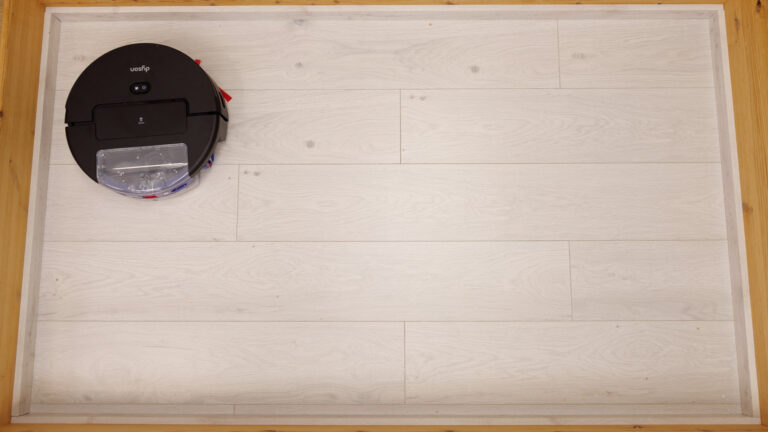

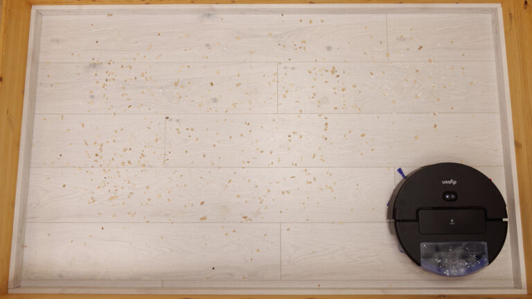

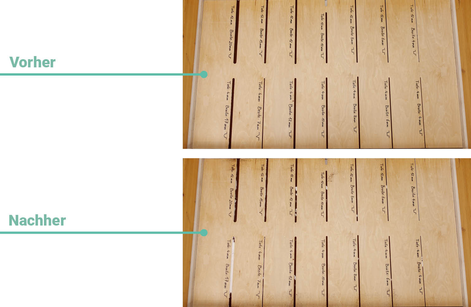

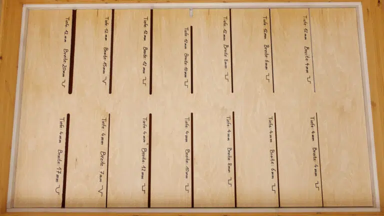

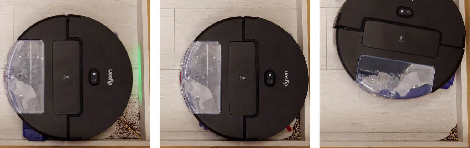

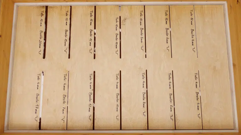

SAUGEN | Was bewirken 18.000 Pa Saugkraft?
Nach dem ausführlichen Navigations- und Hindernistest schicken wir den Dyson Spot+Scrub in unsere Reinigungsareale. Hier stellen wir die 18.000 Pa Saugkraft auf die Probe. Insgesamt 100 g Vogelsand, Katzenstreu und Holzspäne verteilen wir auf verschiedenen Untergründen, stellen die höchste Saugstufe ein und überlassen es dem Saugroboter, das Areal zu reinigen.

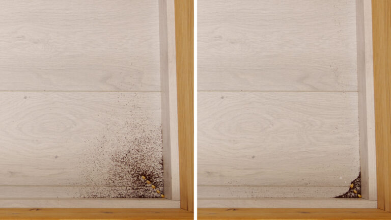

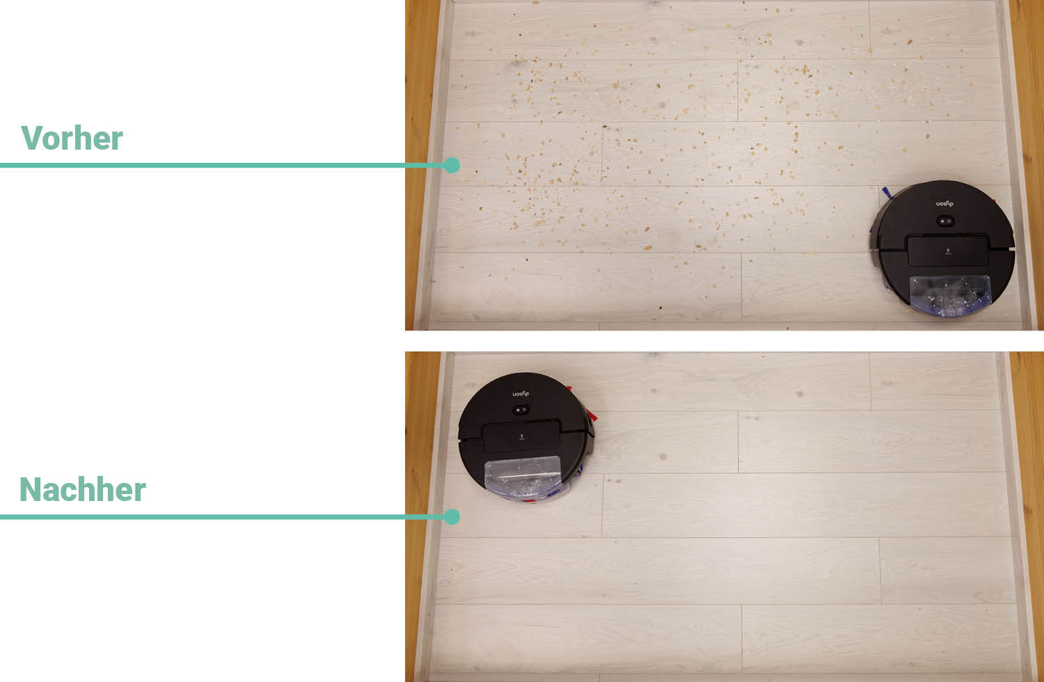

Hartboden | So gut saugt der Dyson Spot+Scrub Ai auf Laminat
Auf Laminat erkennt der Saugroboter die grobe Verschmutzung und aktiviert mithilfe der KI einen gesonderten Reinigungsmodus. Er fährt den Bereich gründlich ab und saugt schließlich 95,05 g wieder auf. Das ist in Ordnung, allerdings kein Spitzenergebnis, da viele moderne Saugroboter mittlerweile in diesem Test mehr als 99 g aufsaugen.
Dyson Spot+Scrub Ai Saugen Laminat

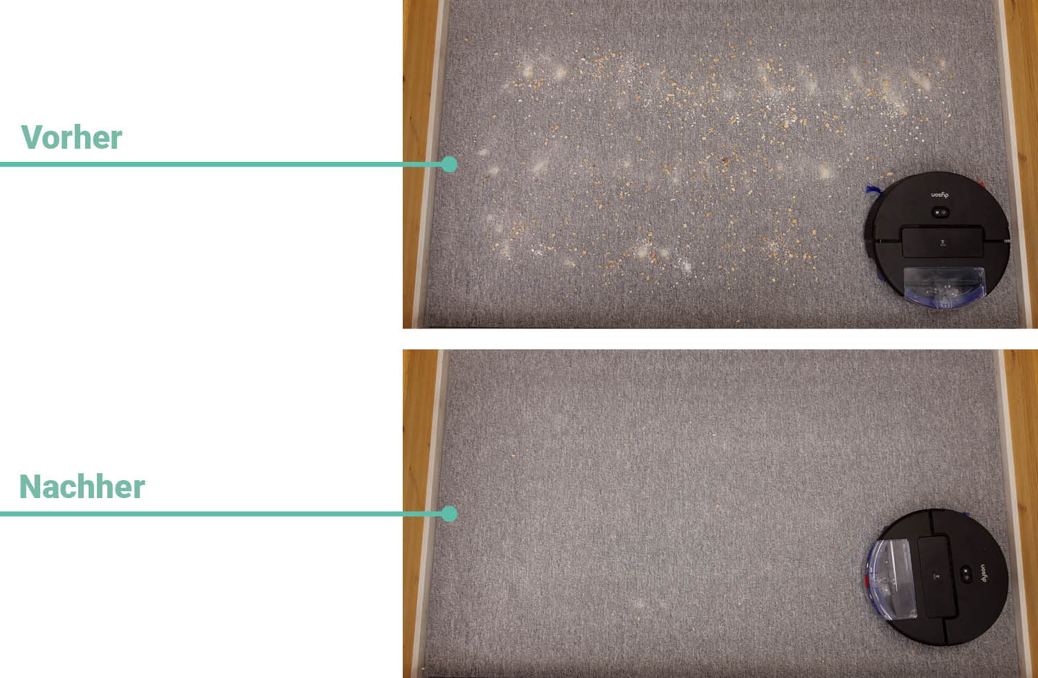

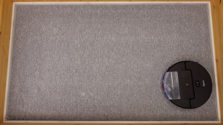

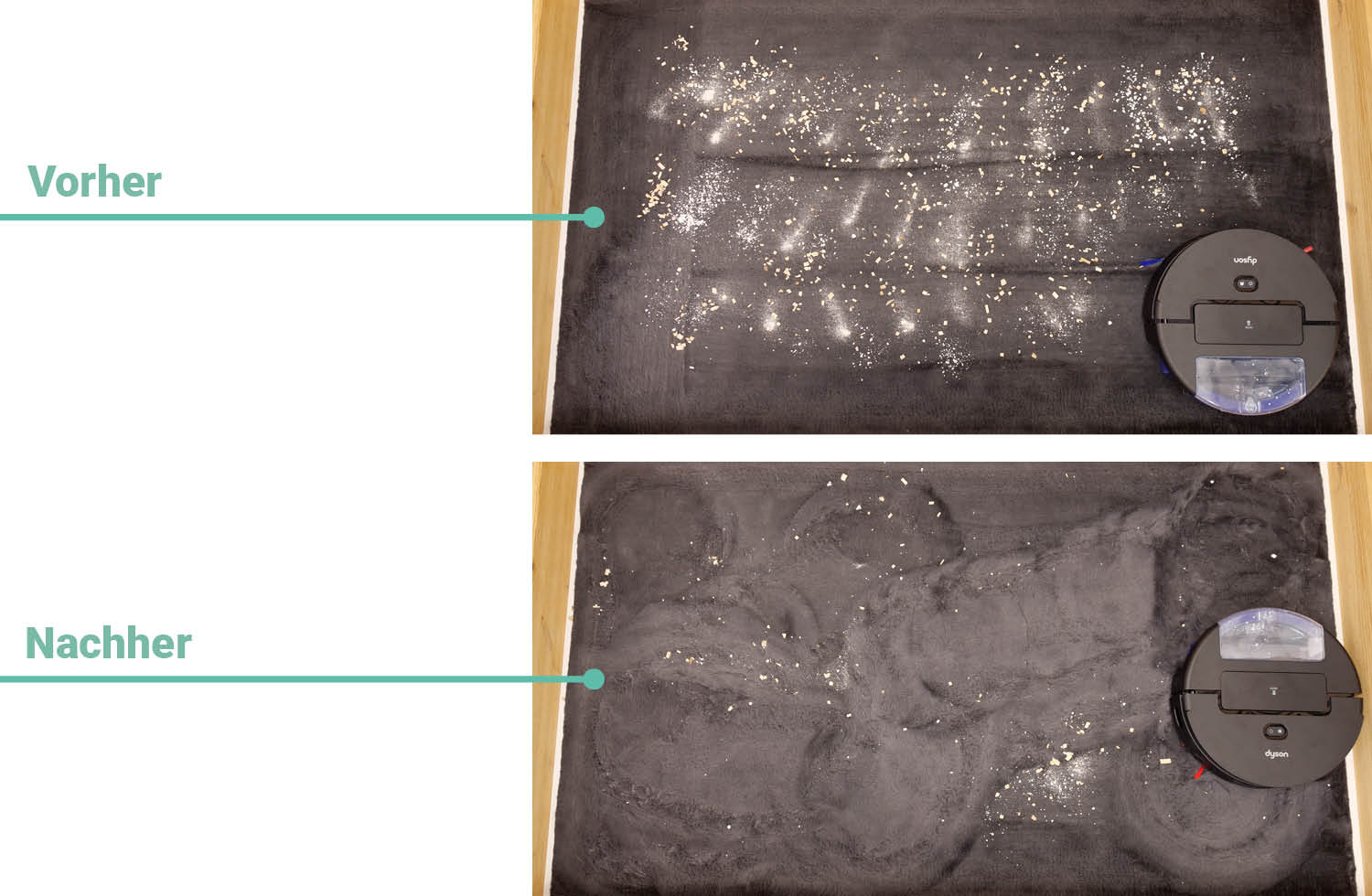

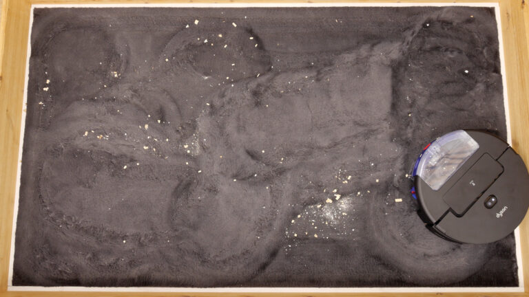

Teppich | Die ermittelten Werte auf Kurz- und Hochflor

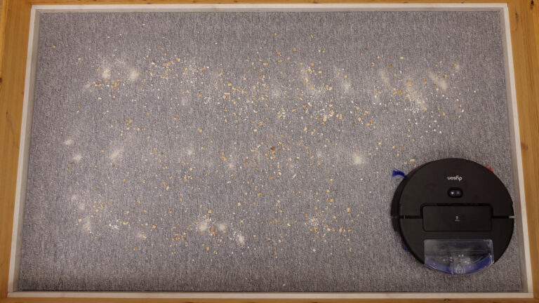

Auf dem Teppichboden offenbarte sich im Test allerdings ein anderes Bild. Hier aktivierte die KI des Dyson Spot+Scrub Ai keine gründliche Reinigung, stattdessen fuhr der Roboter das Areal nur einmal ab. So landeten 76,22 g im Staubbehälter. Um das Ergebnis mit anderen Saugrobotern vergleichen zu können, die den Bereich zweimal (im Schachbrettmuster) absaugen, geben wir dem Dyson eine weitere Chance. Den zweiten Durchlauf werten wir allerdings nicht für unsere Note. So waren es schließlich insgesamt 82,93 g auf dem kurzflorigen Teppich.
Dyson Spot+Scrub Ai Saugen Teppich
Auf dem hochflorigen Teppich erkannte der Dyson ebenfalls keine größere Verschmutzung und reinigt erneut nur einfach. Das Ergebnis: 45,31 g. Im zweiten, nicht gewerteten Durchlauf waren es dann insgesamt 60,57 g.

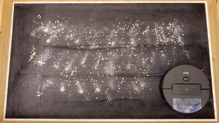

Dyson Spot+Scrub Ai Saugen Teppich hoch
Haare | Verheddern sich welche?
Die Saugleistung an sich ist, gerade auf dem Teppich, grundsolide. Die Chevron-Silikon-Walze soll dabei nicht nur den Dreck aufnehmen, sondern auch das Verheddern von Haaren verhindern. Wir testen mit 1 g Echthaar, das wir auf den Untergründen verteilen.
Dyson Spot+Scrub Ai Saugen Haare
Der Dyson Spot+Scrub Ai saugt zwar alle Haare auf, doch der Blick unter das Gerät zeigt: Viele Haare wickeln sich um die Bürste und landen nicht im Staubbehälter.
Dyson Spot+Scrub Ai Saugen Haare nachher
Auf dem Hochflor-Teppich sieht das Testergebnis ähnlich aus. Auch hier sammeln sich einige Haare unter dem Gerät und verfangen sich. Die Anti-Haarverhedderung des Spot+Scrub Ai ist definitiv anfällig.
Dyson Spot+Scrub Ai Saugen Haare Teppich hoch
Eckenreinigung | Was bringen zwei Seitenbürsten?
Für die Reinigung in Ecken hat dieses Modell zwei kleine Seitenbürsten verbaut, die den Schmutz vor den Saugschacht kehren sollen. Wir testen die Funktionsweise mit fünf diagonal in einer Ecke ausgelegten Maiskörnern und verstreutem Kaffeepulver. Im Test zeigt sich, dass der Dyson-Saugroboter nur zwei Maiskörner erreicht und noch viel Kaffeepulver zurücklässt. Eine Ausfahrfunktion für die rechte Seitenbürste könnte hier deutlich bessere Ergebnisse erzielen.
Dyson Spot+Scrub Ai Saugen Ecke
Fugen | So gut saugt der Dyson in Ritzen
Als neuer Härtetest für die Saugroboter erweist sich in diesem Jahr der Fugentest. Dazu haben wir Fugen unterschiedlicher Breite, Form und Tiefe in ein Holzbrett gefräst, um tiefe Ritzen etwa im Altbau-Dielenboden zu simulieren, und Kaffeepulver hineingestreut.
Dyson Spot+Scrub Ai Saugen Fugen
Der Dyson Spot+Scrub Ai holt aus der 4 mm tiefen und 17 mm breiten Fuge am meisten heraus, hier kann sich das Ergebnis sehen lassen. Auch aus weiteren Fugen saugt der Roboter etwas Kaffeepulver heraus. Insgesamt ist bei diesem Modell, wie bei der gesamten Konkurrenz, aber noch viel Luft nach oben.

WISCHEN | Die große Stärke?
Nach den ausführlichen Saugtests folgen die Aufgaben im Wischareal. Dyson bewirbt die Wischwalze explizit als Highlight des Roboters, der dank KI-Unterstützung selbst unsichtbare Flecken beseitigen können soll. Wir testen wie gewohnt mit unseren sichtbaren Verschmutzungen aus Kaffee, Ketchup und Matsch, die wir festtrocknen lassen. Dazu schreiben wir mit Kreidestift auf den strukturierten Boden und zeichnen Linien an den Rand, um die Kantenreinigung zu überprüfen.
Dyson Spot+Scrub Ai Wischen vorher
Flecken entfernen | KI als Entscheider
Der Saugroboter darf und soll seine KI nutzen, um Flecken zu erkennen und intensiver zu behandeln. Zudem hat der Spot+Scrub Ai jederzeit Zugang zu seiner Reinigungsstation. Im Test nutzt er diese Möglichkeit zwar nicht, sondern fährt das Areal nur einmal ab. Einige Verschmutzungen identifiziert das Gerät aber und reinigt sie dementsprechend gründlicher.
Dyson Spot+Scrub Ai Wischen nachher
Einen Teil des großen Kaffeeflecks und der Schrift auf dem Boden nimmt der Dyson allerdings auch als Hindernis wahr und meidet deshalb diese Bereiche. So werden die Flecken, die intensiver gereinigt werden, auch optisch gut entfernt, es bleiben jedoch auch Verschmutzungen zurück.
Schmutzaufnahme | Wie sauber ist der Boden wirklich?
Ob die Fläche aber wirklich sauber gewischt und der Schmutz aufgenommen wurde, oder eben nur verschmiert, überprüfen wir mit einem weißen, feuchten Tuch. Oft ist das die große Stärke der Wischwalzensysteme, die den anfallenden Schmutz in einem separaten Behälter auffangen und nicht auf dem weiteren Boden verteilen.
Dyson Spot+Scrub Ai Wischen Schmutzaufnahme
Beim Nachwischen bleibt hier aber noch einiges an Schmutz am Tuch hängen. Da haben Konkurrenzmodelle mit Wischwalze deutlich die Nase vorn. Das Ergebnis im Test des Dyson Spot+Scrub Ai wird allerdings auch durch das Auslassen des Kaffeeflecks beeinflusst.
Randreinigung | Kommt die Wischwalze an die Kante
Von den vier aufgemalten Strichen am Rand erreicht die ausfahrbare Wischwalze drei, kann diese allerdings nicht zufriedenstellend entfernen. Damit reiht sich der Spot+Scrub Ai in eine Reihe von Wischwalzen-Modellen ein, die bei der Randreinigung schwächeln.
Dyson Spot+Scrub Ai Wischen Rand
Kaffeefleck | Erkennt der Dyson die Flüssigkeit?
Neben angetrockneten Flecken soll der Dyson Spot+Scrub Ai auch Flüssigkeiten erkennen und aufnehmen können. Wichtig ist dabei, dass ein Saugroboter seine Saugeinheit stoppen und anheben kann, damit die Flüssigkeit nicht im Saugschacht und Staubbehälter landet, sondern von der Wischeinheit aufgewischt werden kann.
Dyson Spot+Scrub Ai Wischen Kaffee
Im Test verschütten wir daher einen Kaffee, den der Dyson Spot+Scrub Ai identifizieren soll, was allerdings gar nicht funktioniert. Der Saugroboter fährt einfach durch den Kaffeefleck hindurch, weshalb wir die Aktion abbrechen müssen. Der Blick unter das Gerät zeigt, dass die Flüssigkeit eingesaugt wurde, eine Schmiererei, die man sich gerne ersparen würde.

Selbstreinigung | Im Roboter selbst
Nach den vielfältigen Reinigungsaufgaben geht es für den Roboter zur Reinigungsstation zurück, wo er intensiv seine Wischwalze reinigt. Die Moppwäsche findet dabei im selbstreinigenden System des Roboters statt. Die Rolle ist im Anschluss schön sauber und wird ordentlich trocken geföhnt. Anhand der Wärmebildkamera ist zu erkennen, dass der Vorgang bei hohen Temperaturen abläuft. Ein praktisches und komfortables Feature.
Dyson Spot+Scrub Ai Wischen Selbstreinigung
Heißes Wischen | Wie viel Wärme kommt auf dem Boden an?
Die Station des Dyson Spot+Scrub Ai kann den Roboter darüber hinaus mit warmem Wasser befüllen. So soll das Gerät Böden noch intensiver reinigen können. Auf den Bildern der Wärmebildkamera sieht man, dass tatsächlich warmes Wasser auf dem Boden ankommt. Nach kurzer Zeit lässt dieser Effekt allerdings auch wieder nach.
Dyson Spot+Scrub Ai Wischen heiß

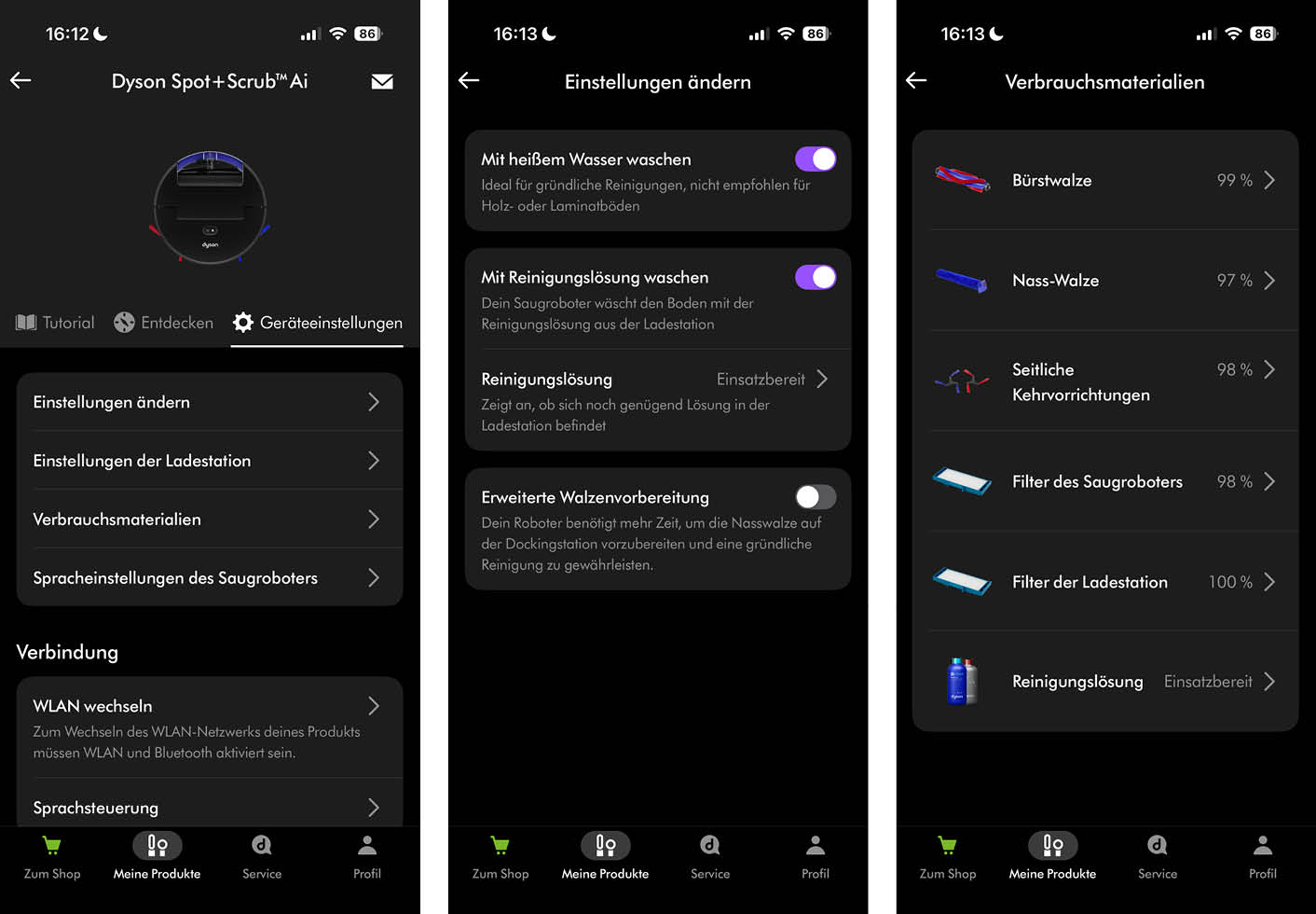

APP | Steuerung mit Schwächen
Die Steuerung des Saugroboters erfolgt, abgesehen von der grundlegenden Tastensteuerung am Gerät, wie üblich über die herstellereigene App. Der Spot+Scrub Ai wird in die MyDyson-App eingebunden und konfiguriert. Die Anwendung ist recht übersichtlich aufgebaut und bietet die wichtigsten Einstellungen. Im Vergleich zur Konkurrenz ist sie allerdings nicht ganz so umfangreich.

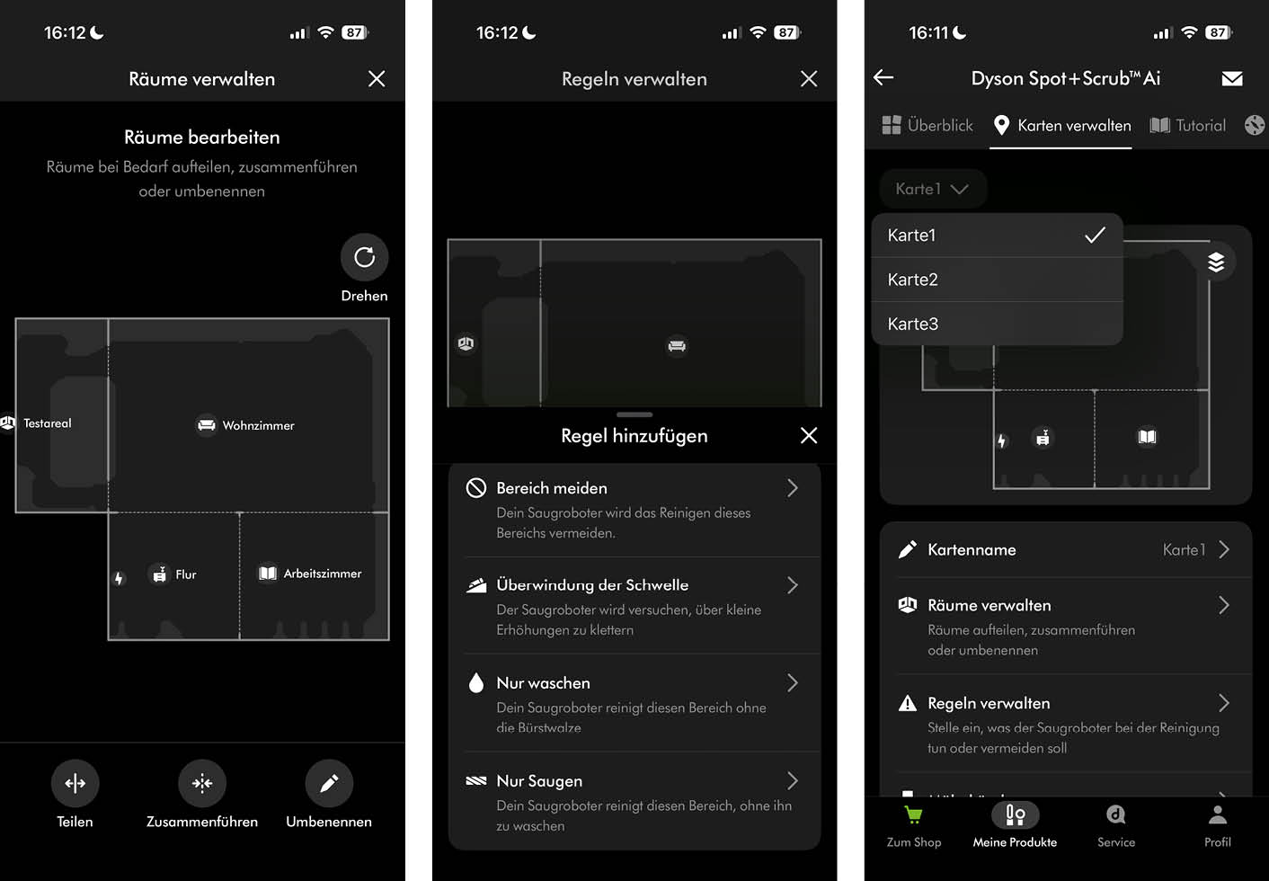

Karte
Kartenerstellung Bei der ersten Reinigung erstellt der Saugroboter eine Karte des Haushaltes.
Räume Man kann die Karte bearbeiten, Räume einzeichnen, Möbel einsetzen und die Räume benennen.
Regeln Es können Regeln hinzugefügt werden, etwa Sperrzonen, Schwellen oder Bereiche, die nur gewischt oder ausschließlich gesaugt werden sollen.
Mehrere Karten Man kann mehrere Karten speichern und somit mehrere Etagen abdecken.
Ansicht Man kann die Karte in 2D oder 3D darstellen lassen und entscheiden, welche Elemente angezeigt werden sollen.
Dyson Spot+Scrub Ai App Karte

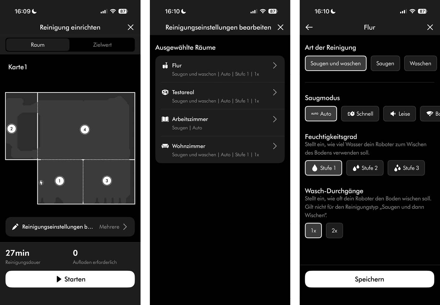

Reinigung
Alle Bereiche Man kann den gesamten Haushalt reinigen lassen und dabei den Modus wählen.
Zonen Man kann einzelne Zimmer oder bestimmte Zonen reinigen lassen und dabei den Modus wählen.
Einstellungen Für jeden ausgewählten Raum muss bzw. kann der Reinigungsmodus individuell eingestellt werden.
Modus Der Roboter kann saugen, wischen, saugen und wischen oder wischen nach dem Saugen.
Parameter Es können Einstellungen zu Saugstufe, Feuchtigkeitsgrad und Anzahl der Wischdurchgänge vorgenommen werden.
Dyson Spot+Scrub Ai App Reinigung
Reinigungsstation
Intervall Das Intervall der Selbstreinigung kann nach Raum, Zeit (15 oder 30 Minuten) oder bei Bedarf eingestellt werden.
Moppwäsche Die Selbstreinigung kann mit heißem Wasser erfolgen.
Trocknung Die Dauer der Mopptrocknung kann zwischen 3, 4 und 5 Stunden gewählt werden.
Manuelle Steuerung Die Absaugung, die Moppwäsche und die Mopptrocknung können manuell ausgelöst werden, allerdings nur etwas versteckt in den Einstellungen.
Dyson Spot+Scrub Ai App Reinigungsstation
Einstellungen
Heißes Wischen Der Roboter kann für eine gründliche Reinigung heißes Wasser verwenden.
Reinigungsmittel Der Roboter kann Reinigungsmittel verwenden.
WLAN Man kann die WLAN-Verbindung jederzeit ändern.
Aktualisierung Man kann wählen, ob Software automatisch oder manuell aktualisiert werden soll.
Verbrauchsmaterialien Man kann sich den Verschleiß verschiedener Komponenten anzeigen lassen.
Programmierung Man kann eine automatische Reinigung programmieren.
Dyson Spot+Scrub Ai App Einstellungen

Der Dyson Spot+Scrub Ai positioniert sich in unserem Test als ein solides Gesamtpaket, ohne jedoch die Spitzenplätze angreifen zu können. Die Saugleistung ist gut und auch die Wischeinheit mit selbstreinigender Wischwalze macht einen vernünftigen Eindruck. Die Lasernavigation samt KI-Hinderniserkennung agiert zudem auf hohem Niveau, findet sich gut zurecht und weicht vielen Objekten aus.
Dyson Spot+Scrub Ai Collage 2
Allerdings wird das Gerät bauartbedingt eingeschränkt. Durch seinen großen Durchmesser und seine hohe Bauform hat der Spot+Scrub Ai Probleme in engeren Nischen und unter flachen Möbeln. Zudem war die KI-Schmutzerkennung in unserem Test nicht immer zuverlässig und verhinderte so bessere Ergebnisse beim Saugen auf Teppich und beim Wischen. Außerdem ist die Hauptbürste nicht gegen Haarverhedderungen gewappnet, wie unser Test gezeigt hat.

Bedingt. Der Dyson Spot+Scrub Ai umfährt Tierkot zuverlässig und erkennt viele haustierrelevante Hindernisse. Allerdings zeigte unser Haarverhedderungstest deutliche Schwächen: Haare wickeln sich um die Hauptbürste und müssen regelmäßig manuell entfernt werden.
Kann der Dyson Spot+Scrub Ai Flüssigkeiten erkennen?
Laut Hersteller soll das Gerät Flüssigkeiten erkennen und vermeiden, dass sie eingesaugt werden. In unserem Test hat diese Funktion bei einem frischen Kaffeefleck allerdings nicht zuverlässig funktioniert. Der Roboter fuhr durch die Flüssigkeit, weshalb wir den Test abbrechen mussten.
