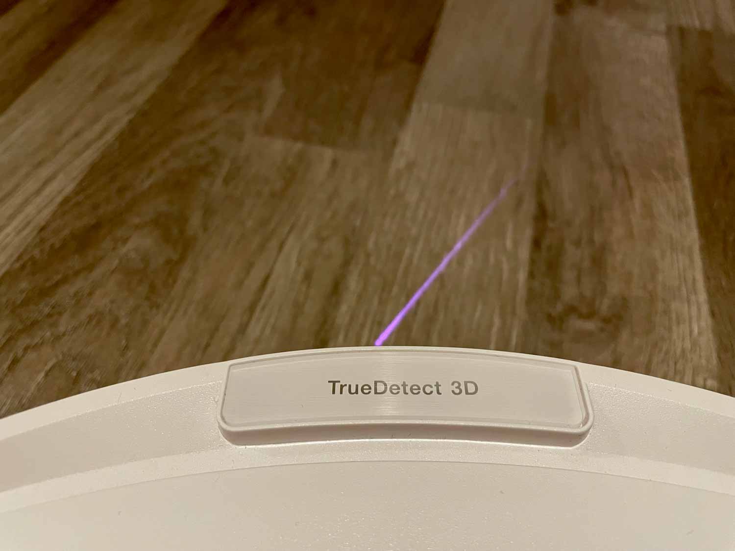

Eine fortschrittliche 3D-Hinderniserkennung ist normalerweise den Spitzensaugern der verschiedenen Hersteller im Bereich der Saug-Wischroboter vorbehalten. Die Mittelklasse Geräte konnten damit kaum auffahren. Der Deebot N8 Pro von ECOVACS Robotics hat diese Technik erstaunlicherweise spendiert bekommen und zählt offiziell zur Mittelklasse. Ein Feature, das dabei hilft, liegen gebliebene Gegenstände erfolgreich und zielsicher zu umfahren.
- Die TrueDetect3D Hinderniserkennung

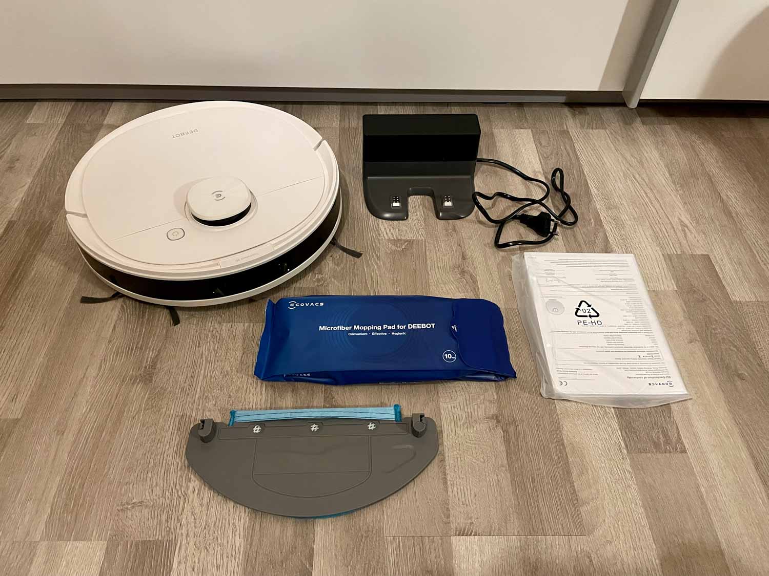

Der Lieferumfang des ECOVACS Deebot N8 Pro
Das Mittelklassemodell der Firma ECOVACS bekommt eine kleine Auswahl an Zubehör mit auf den Weg geschickt. Was alles beim Auspacken des Kartons zum Vorschein kam, möchte ich euch hier zeigen.
- Der Roboter
- Die Ladestation
- Die Wischplatte mit montiertem Mikrofasertuch
- 10 Einwegwischtücher
- Ein EU-Netzkabel
- Die Bedienungsanleitung

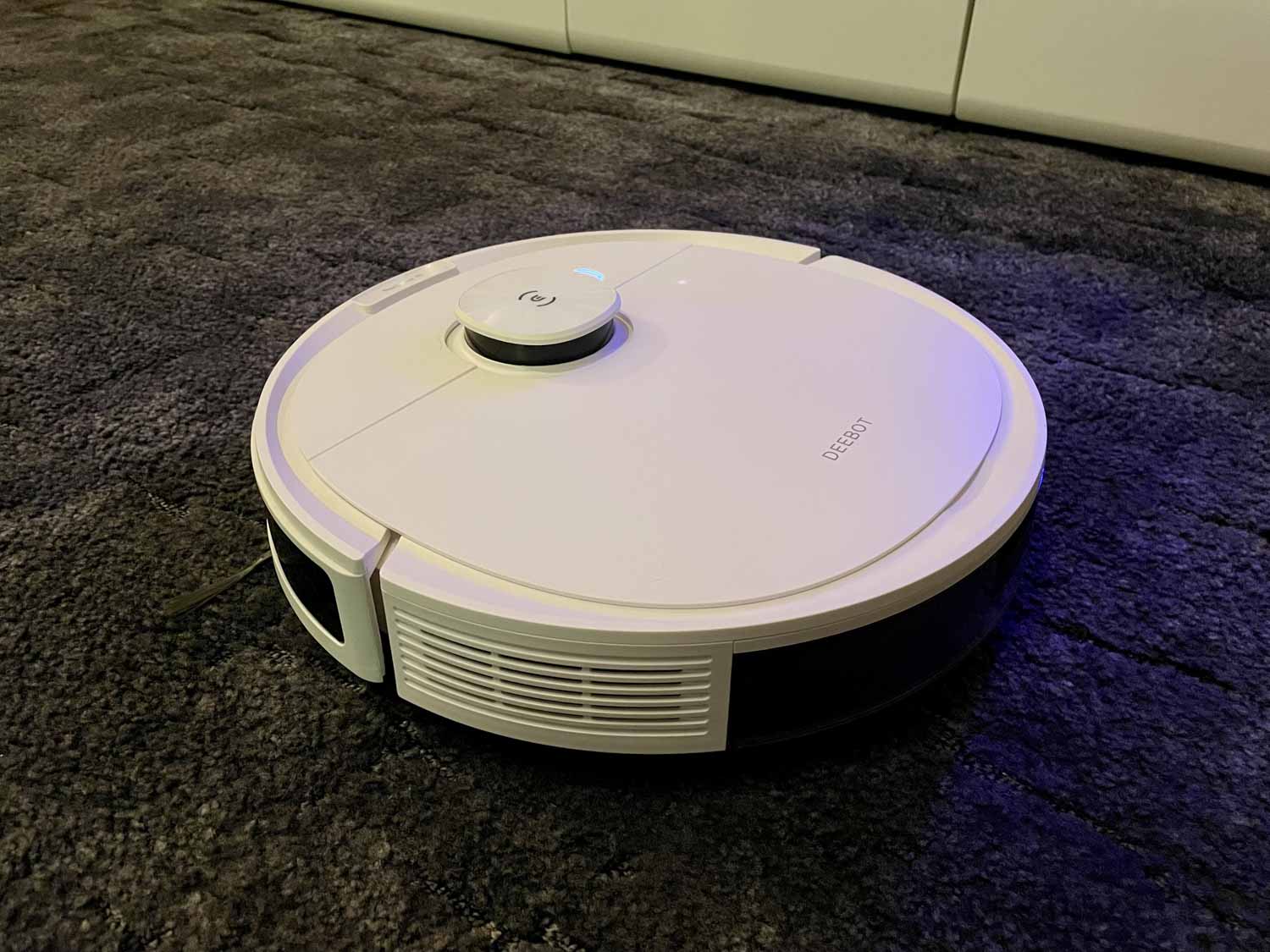

Der ECOVACS Deebot N8 Pro im Detail

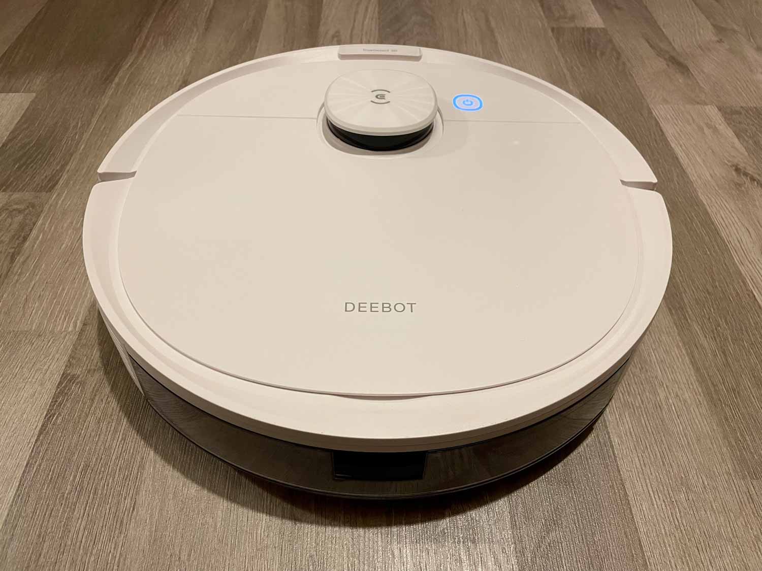

ECOVACS setzt bei der kompletten N-Reihe auf ein schwarz-weißes Design. Der Sauger ist hervorragend verarbeitet und macht was her. Die Ladestation ist typisch ECOVACS keine andere als bei allen anderen Modellen, dafür kompakt und funktionell.

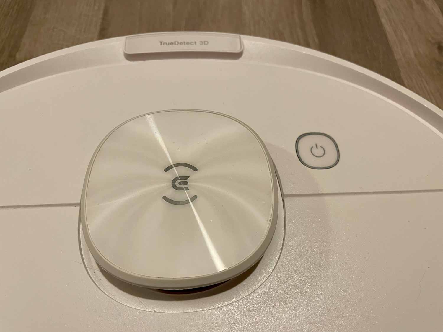

Die Oberseite
Auf der Oberseite des Deebot N8 Pro sticht einem der schwarz-weiße LiDAR-Sensor ins Auge, der in Form eines Turmes auf den Roboter gesetzt wurde. Geschützt wird der Laser durch eine durchgehende Kunststoffglasscheibe um den Turm herum. Daneben befindet sich der einzige Knopf des Saugers, mit dem man in starten, stoppen oder zur Ladestation zurückschicken kann. Beschriftet ist er mit einem grauen Deebot Logo und etwas weiter hinten einem ECOVACS Logo auf dem Laserturm. Dieser ist mit einem Bumper vor dem Hängenbleiben geschützt. Ganz vorne ist das TrueDetect3D Logo hinter einer kleinen Kunststoffscheibe aufgedruckt.
- Die Bedienelemente
- Das findet ihr unter der Haube

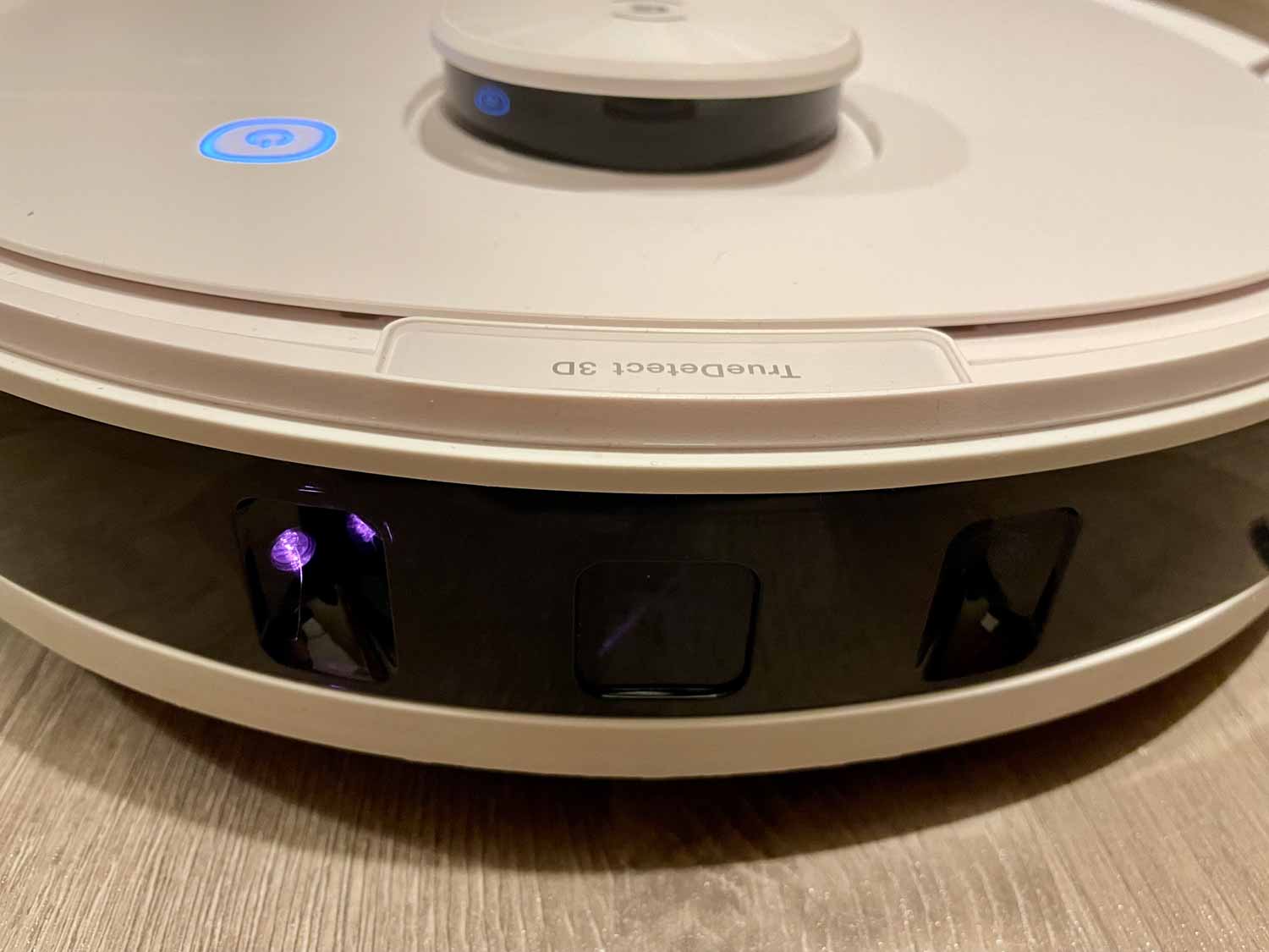

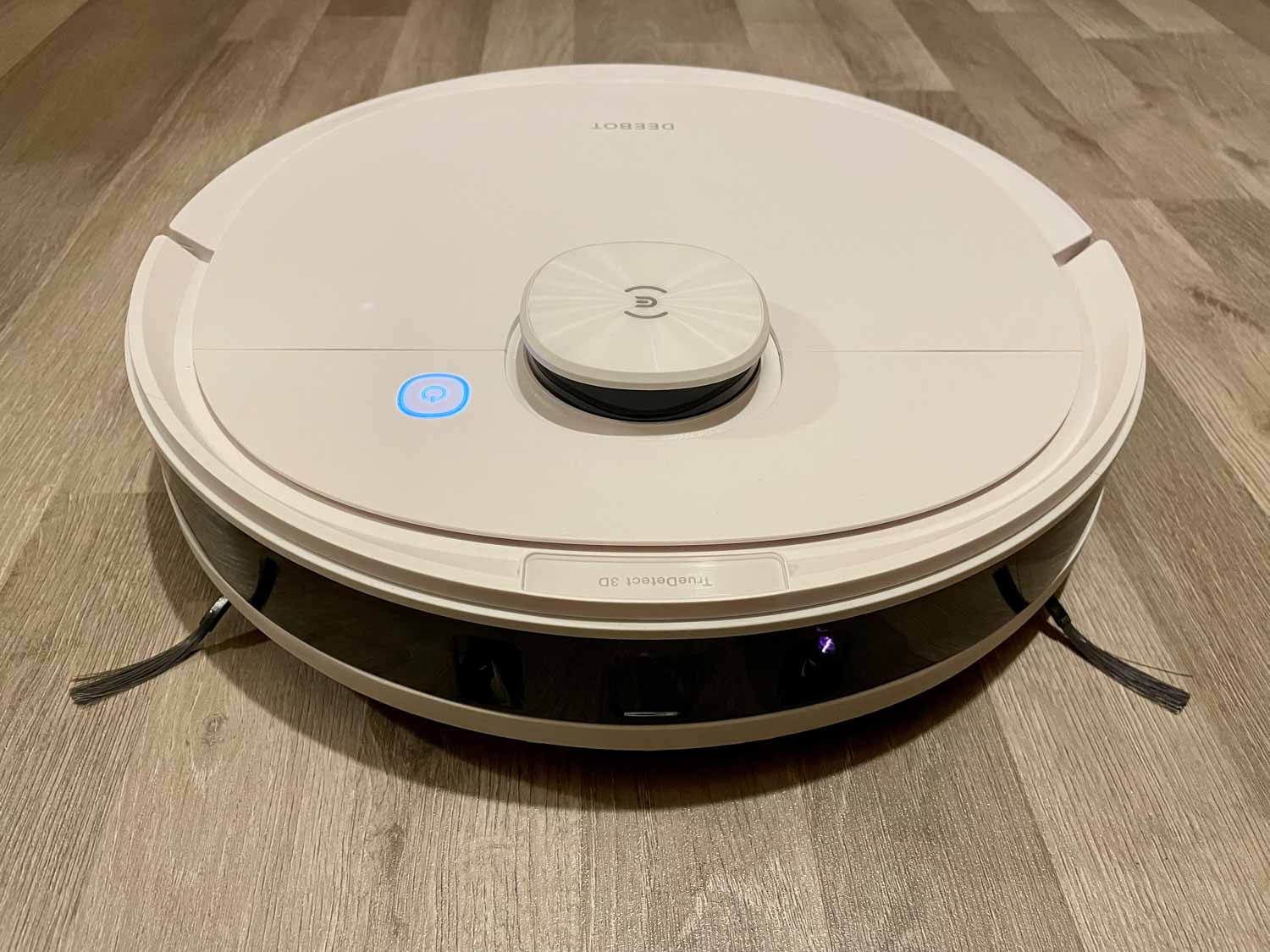

Auf der Front sitzt der obligatorische Bumper, der nun kleine Aussparungen und eine Kamera verbaut bekommen hat. Das ist die TrueDetect3D Hinderniserkennung. Die Kamera kann keine normalen Bilder oder sonst etwas aufnehmen. Sie dient als Empfänger der Infrarotlaserstrahlen, vom Roboter ausgeworfen werden. So weiß der ECOVACS Deebot N8 Pro immer, was vor ihm liegt. Seitlich gibt es Lüftungsschlitze für die Abluft und die Sprachausgabe und am Heck ist der dunkel transparente Wassertank eingesetzt.

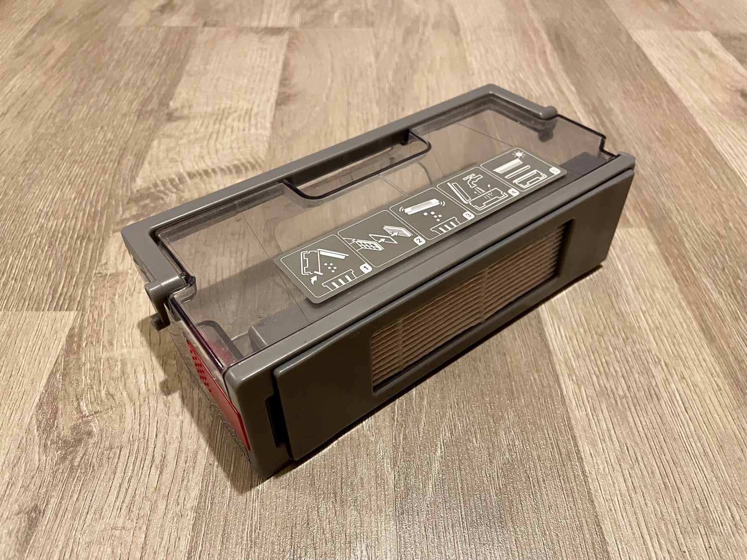

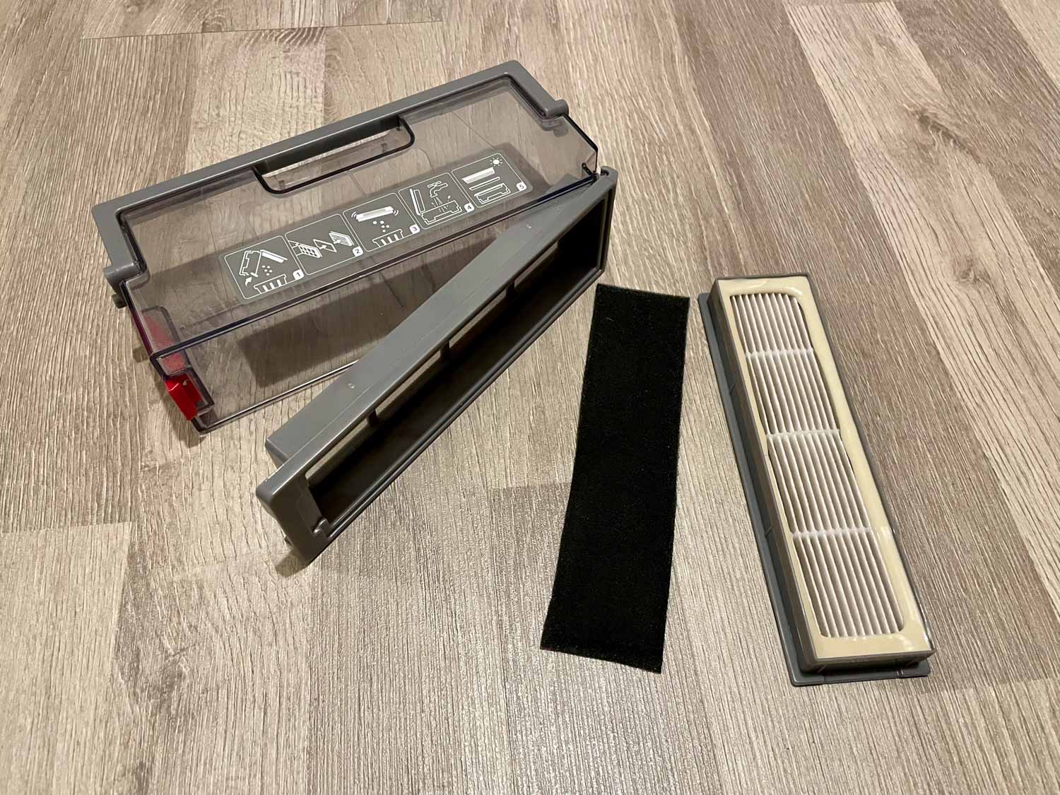

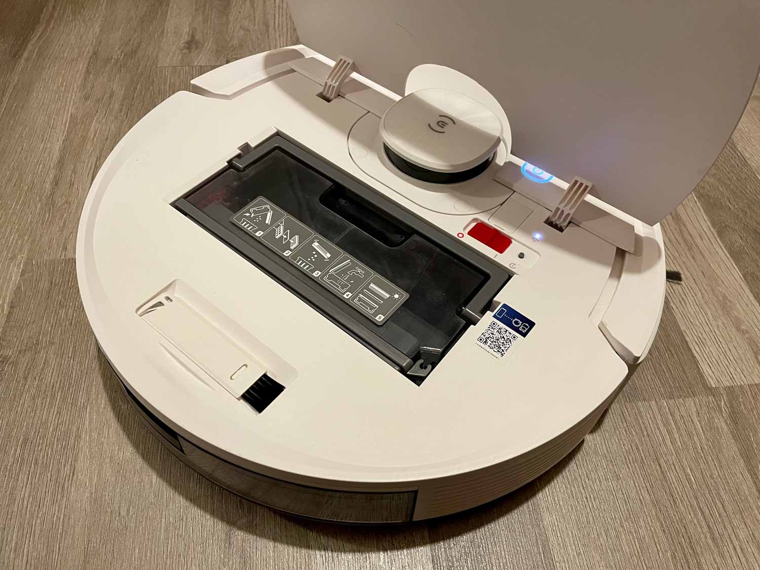

Der Staubbehälter

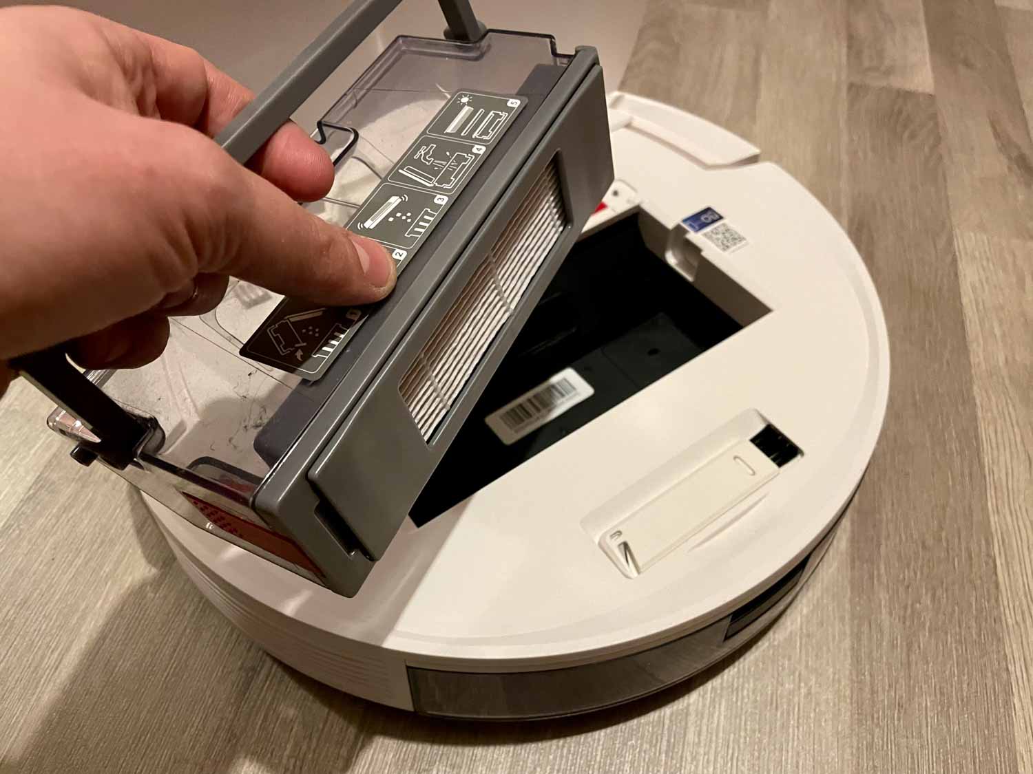

Der milchig transparente Staubbehälter ist mit einem praktischen Haltegriff versehen, der das Entleeren erleichtert. Mit einem Druck auf den roten Knopf, lässt sich der Staubbehälter, der übrigens mit einer Fallklappe versehen ist, komfortabel öffnen und entleeren. Der eingesetzte Feinstaubfilter wird zusätzlich noch mit einem Filterschwamm und einem feinen Auffanggitter vor grober Verschmutzung geschützt. Perfekt geeignet für Allergiker. Zwei Löcher, die durch Kunststoffkappen versehen sind, sitzen auf der Unterseite des Staubbehälters und sind für die Absaugung notwendig.
- Komfortables Entnehmen des Staubbehälters
- So sieht der Staubbehälter aus
- Das 3-Filter-System

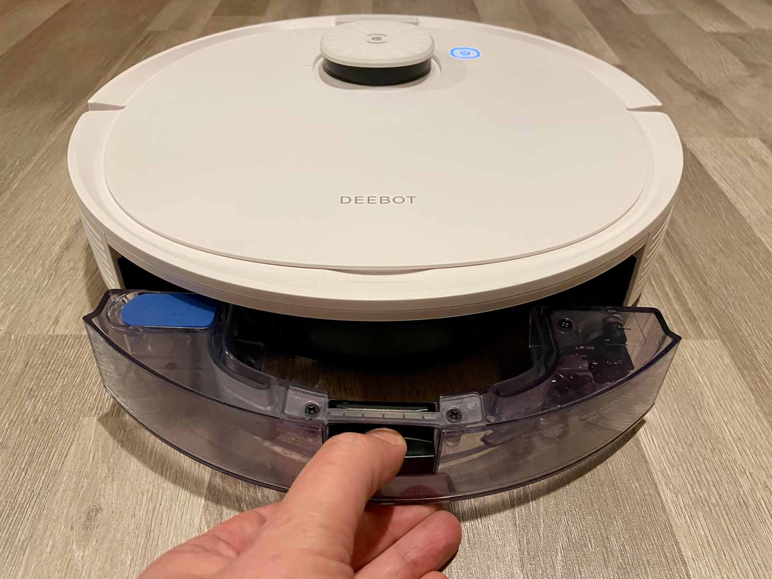

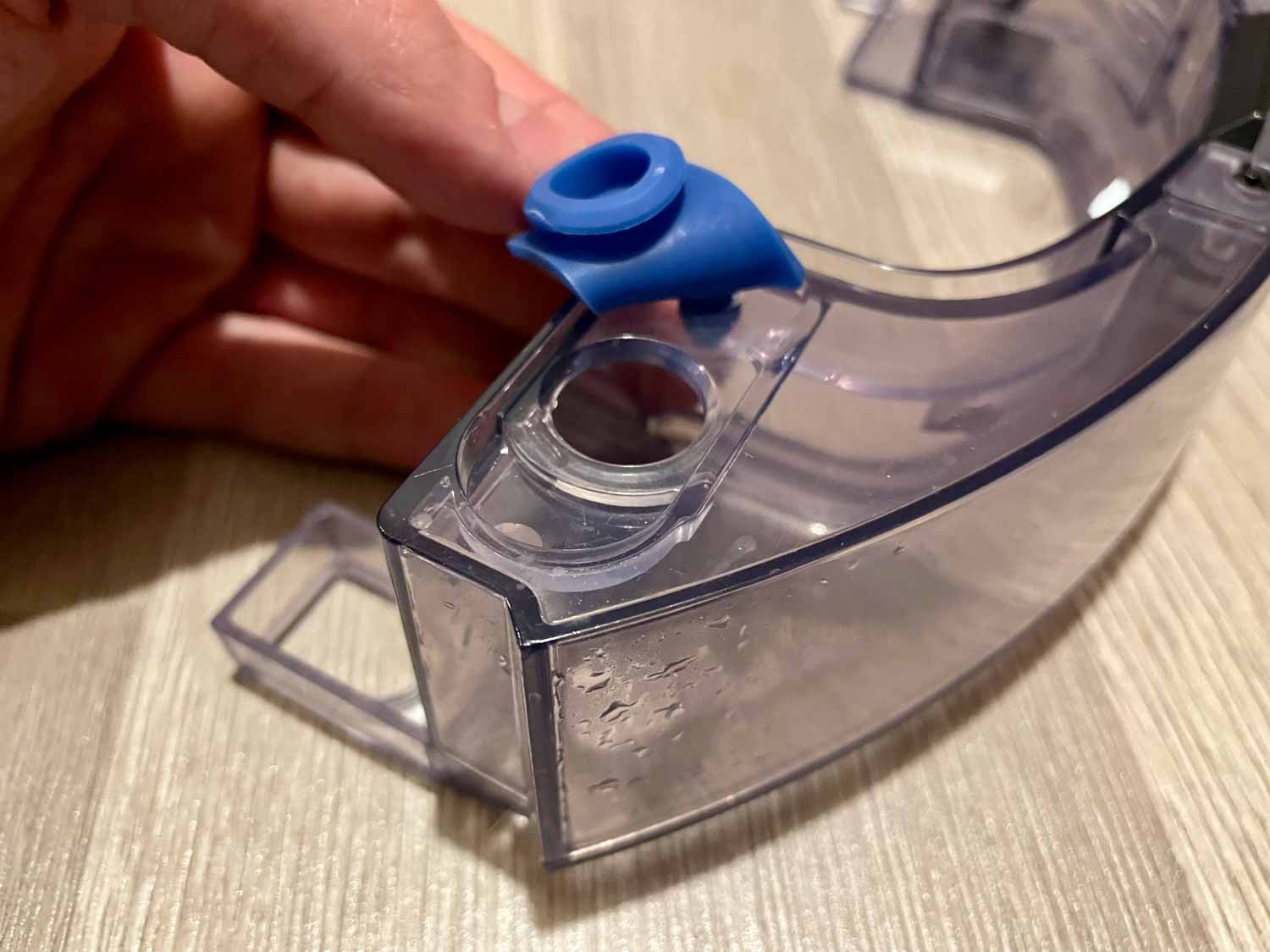

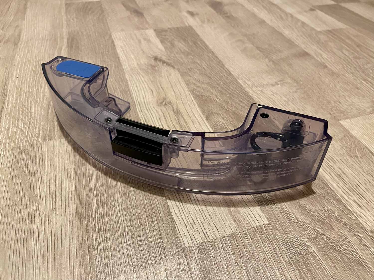

Der Wassertank
Der integrierte Wassertank lässt sich von hinten aus dem Roboter ziehen. Er ist dunkel transparent und man erkennt deutlich eine kleine eingebaute Wasserpumpe, da der Wasserzufluss auf das Tuch elektronisch gesteuert ist. Befüllen lässt sich der Tank durch ein kleines Gummipfropfen, das von Hand geöffnet werden kann. Ein spezielles und vom Unternehmen empfohlenes Reinigungsmittel, das von ECOVACS in Verbindung mit HENKEL entwickelt wurde, lässt sich für eine noch bessere Reinigung einfüllen.
- Der Wassertank lässt sich mit einem Klick entnehmen
- Eine elektronische Pumpe ist verbaut
- Hier füllt man das Wasser ein

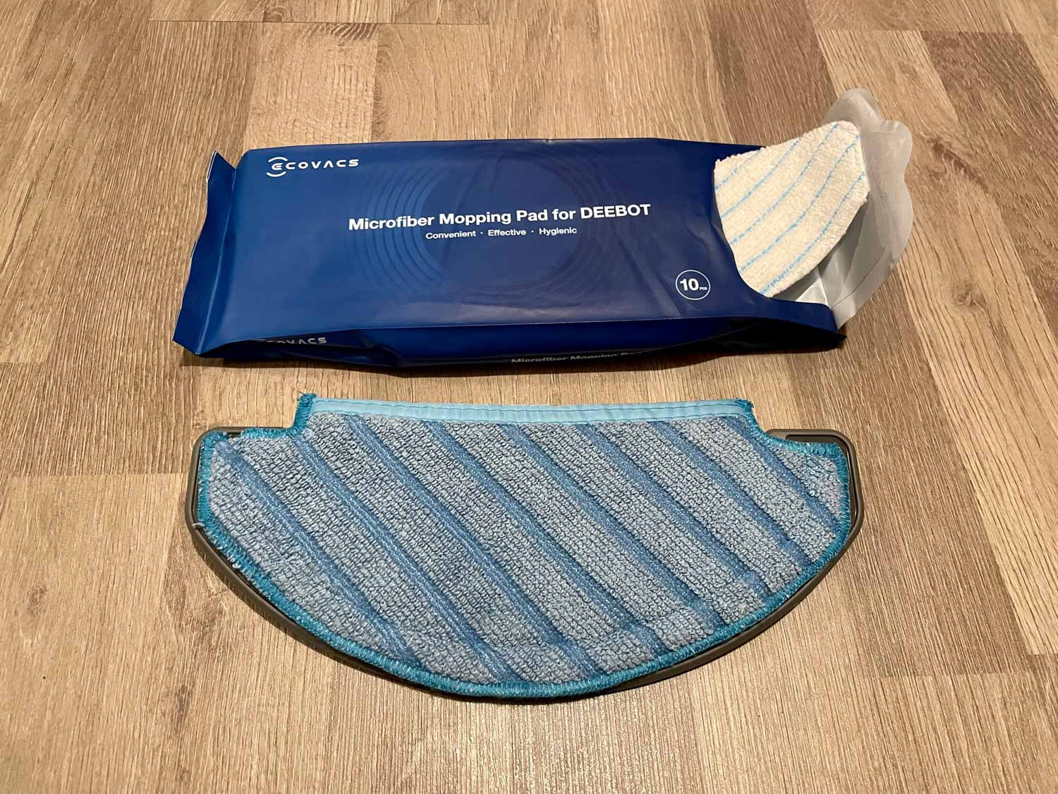

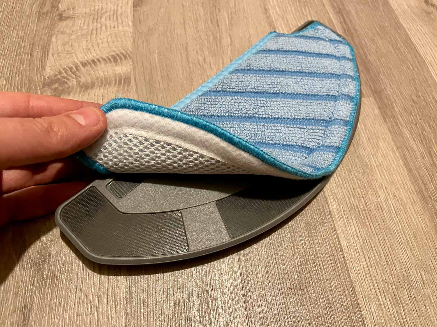

Die Wischplatte
Die, mit einem dickeren Stoffwischtuch bestückte, Wischplatte, lässt sich von unten in den Wassertank einklinken. Das Wischtuch kann entfernt werden und optional ein Einwegwischtuch angebracht werden. Diese Einwegwischtücher sind jedoch auch mehrmals zu verwenden, da sie aus Mikrofaser bestehen und sich auch ein paar mal von Hand auswaschen lassen. Der ECOVACS Deebot N8 Pro erkennt selbstständig die angebrachte Wischplatte und signalisiert das durch eine Sprachausgabe.
- Die Wischplatte mit montiertem Tuch
- Das Tuch hält mit Klett und ist schön dick

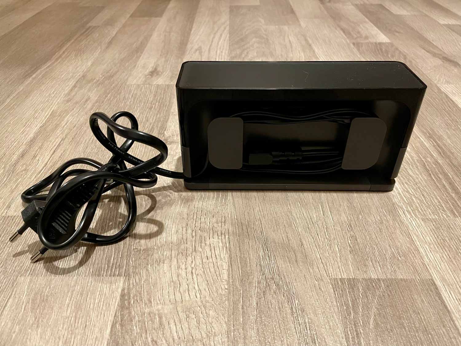

Die Ladestation

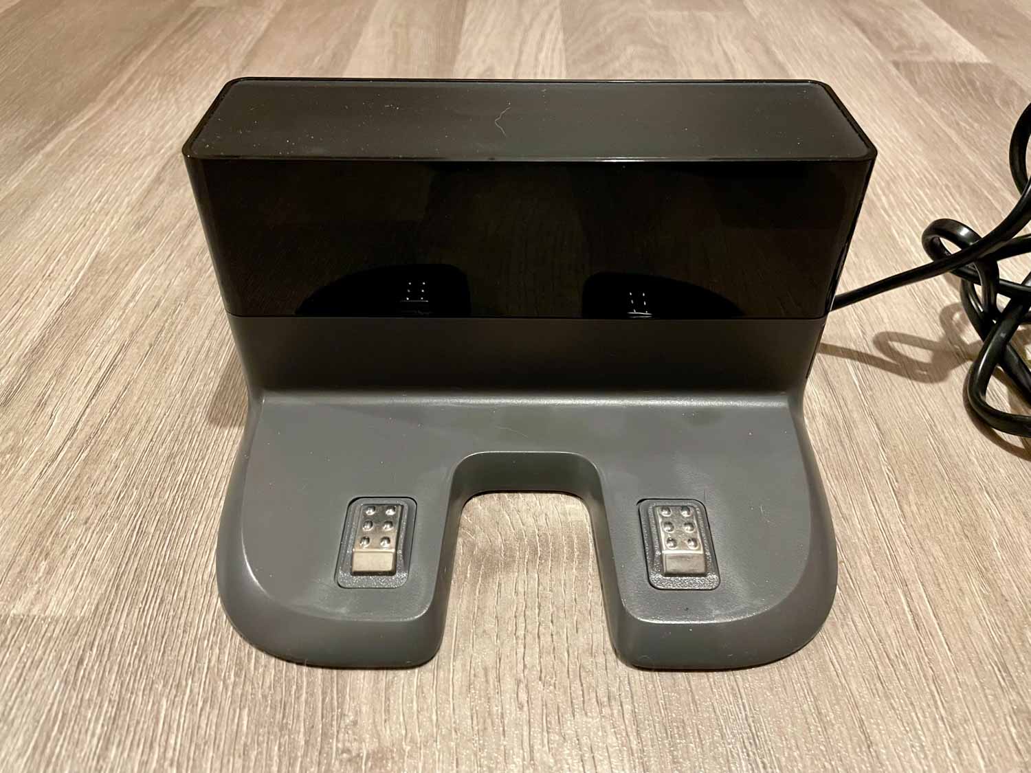

Der ECOVACS N8 Pro bekommt eine kleine, recht unspektakuläre, aber funktionierende Ladestation mitgeliefert. Sie ist, anders als der Deebot, in Grau gehalten und besitzt eine praktische Kabelaufwicklung auf der Rückseite. Sie ich sehr platzsparend und das Netzkabel kann von hinten eingesteckt werden. Die Ladestation kann gegen eine automatische Absaugstation, die nur optional erhältlich ist, ersetzt werden. Leider bekommt die Ladestation keine Unterlegplatte beigefügt, damit der nasse Wischlappen, nach der Reinigung, nicht auf dem Fußboden verharren muss.
- Die Ladestation von vorne
- Sie enthält ein praktisches Kabelmanagement

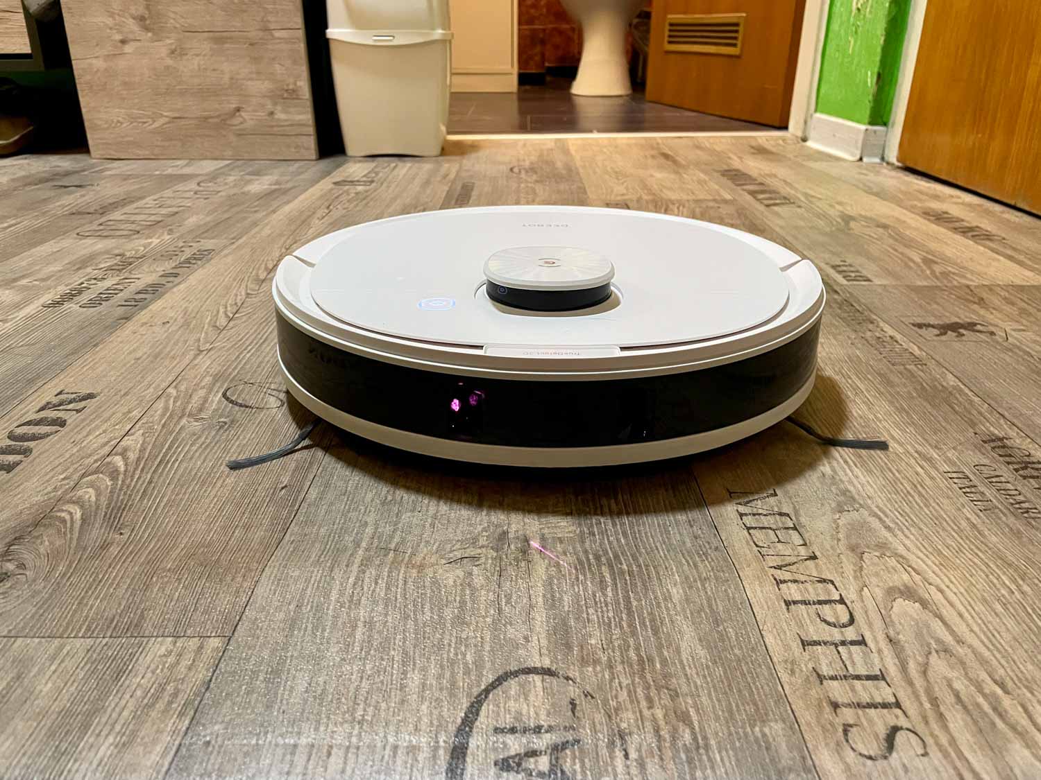

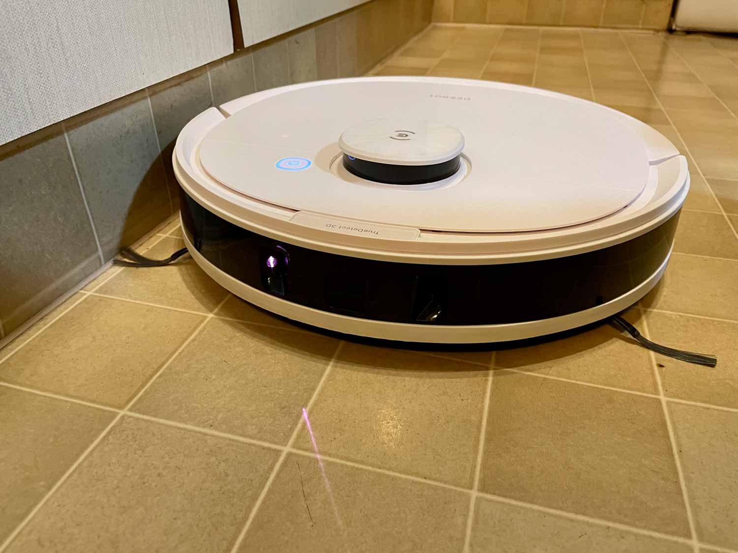

Dank des verbauten LiDAR-Sensors und der in der Front befindlichen TrueDetect3D Hinderniserkennung, navigiert der ECOVACS Deebot N8 Pro im Test in hervorragend geraden Bahnen. Nachdem er von der Ladestation gefahren ist, fährt der Roboter an den Rändern des zu reinigenden Raumes entlang. Ist das getan, widmet er sich der Mitte des Raumes in geraden S-förmigen Bahnen. Dank der neu entwickelten „TrueMapping“ Navigation, braucht er sich nicht mehr lange umschauen und plant seine Reinigungsverläufe im Voraus.
- Der Deebot N8 Pro navigiert intelligent in Bahnen
Die TrueDetect3D Hinderniserkennung sorgt dafür, dass der Deebot N8 Pro kaum mal seinen Bumper benutzen muss. Er fährt geradlinig und in schönen Bahnen an den Wänden oder Möbeln entlang. Im Test zeigte sich, dass er auch exzellent mit Engstellen umgehen kann. Er blieb selbst ohne Sperrzonen nie hängen.
Die Hinderniserkennung

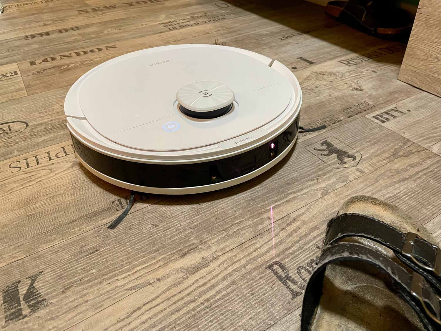

Die TrueDetect3D Hinderniserkennung glänzt selbst in schwierigen Situationen. Sie führte dazu, dass der ECOVACS Deebot N8 Pro im Test erfolgreich um Wäscheständer herum navigieren kann. Socken, Schuhe und sogar liegen gelassene Stifte erkennt er mit dieser Technologie zuverlässig und umfährt diese. In meinem Test und auch auf lange Sicht gesehen, funktioniert die Hinderniserkennung hervorragend.
- Die Hinderniserkennung funktioniert sehr gut

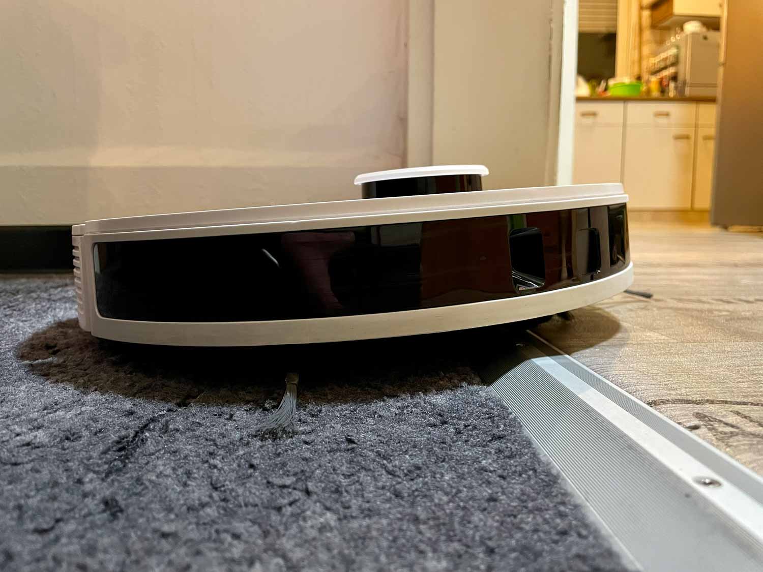

- Er erklimmte im Test ca. 2 cm hohe Kanten
- Er meidet zielsicher herumliegende Gegenstände
Türschwellen sind der Hinderniserkennung nicht immer geheuer. Er schafft zwar gute zwei Zentimeter zu überwinden, jedoch hat er bei unebenem Boden oder längere abgerundete Türschwellen immer ein wenig seine Problemchen. Natürlich schafft er diese, jedoch nicht auf Anhieb und immer mit etwas ausprobieren.

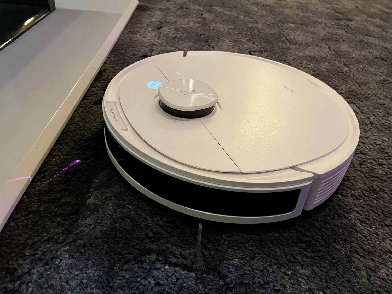

Die Saugstärken den Roboter werden von Jahr zu Jahr immer stärker. Lange Zeit galt ein Maß von 2000 Pascal, die sich bei den Saugern eingebürgert haben. Der ECOVACS Deebot N8 Pro verfügt über satte 2600 Pascal, die aber heute auch nicht mehr das Stärkste vom Stärksten sind. Jedoch zeigt sich hier mal wieder, dass die Pascal Angabe nicht das Ausschlaggebende ist. Eher die Harmonie zwischen guter Hauptbürste und Saugleistung spielt die Musik. Und die Musik spielt beim Deebot N8 Pro laut!
- Er navigiert sogar in Engstellen
- Hervorragende Teppichreinigung
Der Roboter zeigte im Test, sowohl auf verschiedenen Hartbodenarten, als vor allem auf Teppichboden, eine starke Saugleistung. Hausschmutz, Haare, Krümel, Katzenstreu oder Ähnliches, sind für den ECOVACS Deebot N8 Pro kein großes Problem. Mit einer einzigen Überfahrt sind diese beseitigt. So lobe ich mir das! Ein großer Vorteil erspielen auch hier die zwei Seitenbürsten, die immer wieder weggeschleuderten Schmutz aufsammeln. Das Gerät zeigte im Test eine wirklich starke Leistung und man erkennt den Leistungsschub.

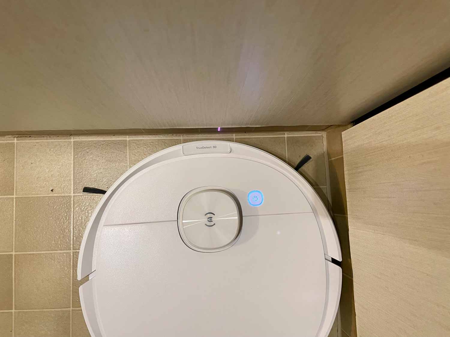

Die Rand- und Eckenreinigung
Im Test zeigte sich, dass die Seitenbürsten des Deebot N8 Pro lang genug sind, um ausreichend an die Ränder zu gelangen. Bei den Ecken sieht das wiederum ganz anders aus. Dadurch, dass der Roboter die eingeschaltete TrueDetect3D Hinderniserkennung nutzt, benutzt er seinen Bumper bei Einfahrt in eine Ecke nicht. Das bedeutet, er dreht vorher ab, bevor er sich in eine Ecke zwängt. Das bringt das Eckenreinigungsergebnis in ein schlechteres Licht. Da muss man dann entweder ein paar Abstriche machen oder man deaktiviert die Funktion in der App.
- Durch die Hinderniserkennung kommt er nicht ganz so tief in Ecken
- Die Randreinigung

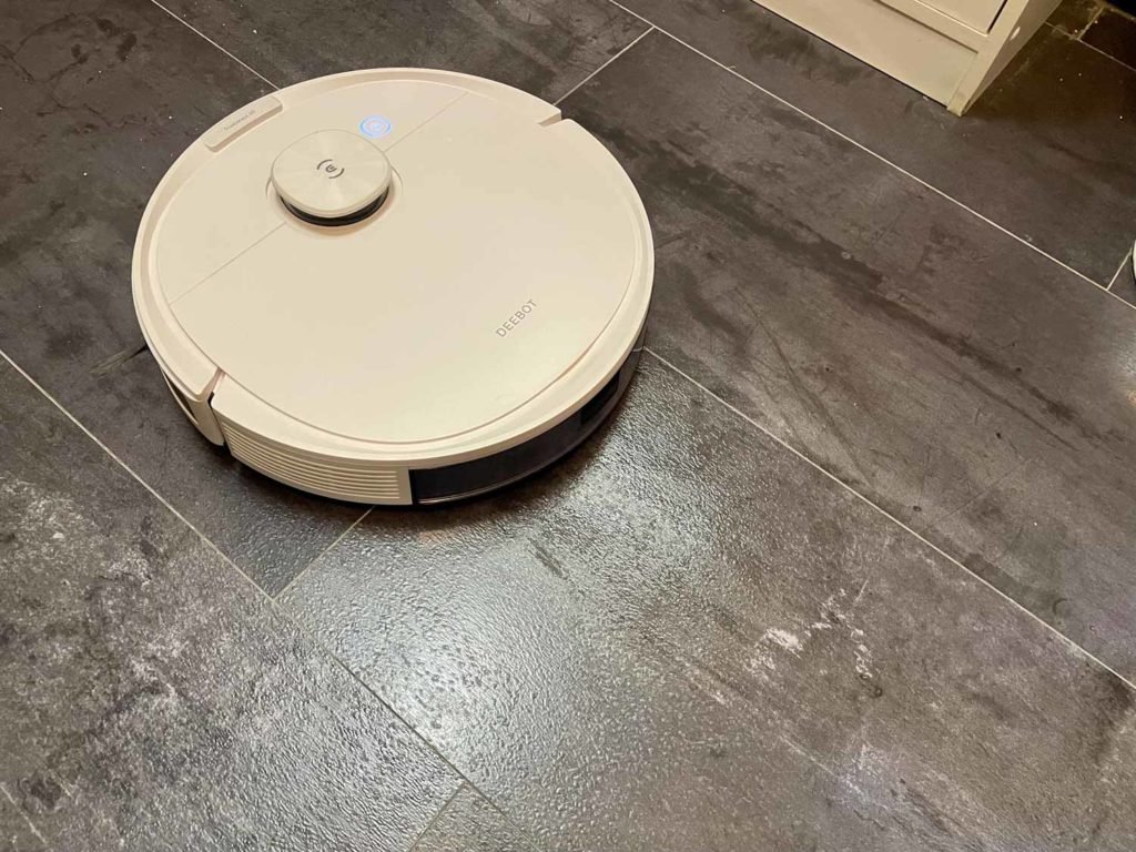

Ja, hier hat ECOVACS deutlich gespart. An der Wischleistung hat sich, bis auf ein dickeres Stoffwischtuch, im Gegensatz zum ECOVACS Deebot Ozmo 950, nichts getan. Es ist zwar möglich, die Einwegwischtücher zu verwenden, die nun besser sind als die alten, aber eine oszillierende Wischplatte wie beim Deebot T8 oder T9 gibt es nicht. Zumindest kann er saugen und wischen gleichzeitig. Durch die leichten, jedoch nicht allzu ausschlaggebenden Verbesserungen, ist das Wischbild inzwischen deutlich streifenfreier als beim Ozmo 950. Gerade die Einwegwischtücher haben mich positiv überrascht. Man muss jedoch bedenken, dass diese Art des Wischens nichts anderes ist, als das Hinterherziehen eines feuchten Wischlappens durch die ganze Wohnung. Grobe Verschmutzungen sind damit nicht zu entfernen. Das reicht gerade dafür, dass Fußspuren oder Staub entfernt wird. Wer mehr erwartet, muss zu den Highendgeräten greifen.
- Die Wischleistung ersetzt nicht das Wischen von Hand
Das Einzeichnen einer wischfreien Zone bei Teppichboden nicht notwendig. Durch den sehr zuverlässigen Ultraschallsensor erkennt der ECOVACS N8 Pro im Test diesen sofort und meidet bei einem Wischvorgang den Teppichboden. Wenn jedoch ein Teppichboden in einem Durchgang liegt, kann er diesen nicht umfahren und somit die dahinterliegenden Räume nicht reinigen.

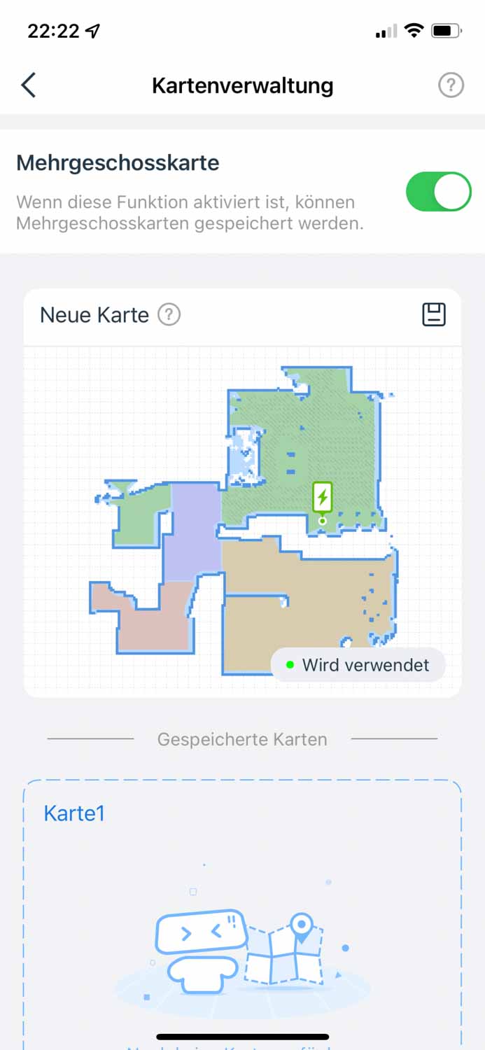

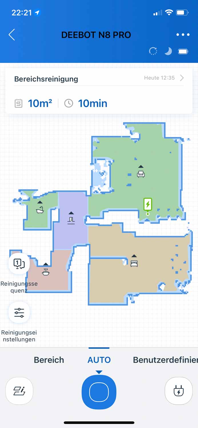

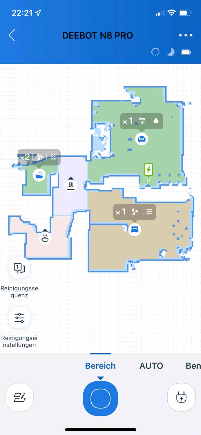

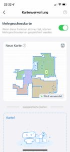

Die Kartenerstellung

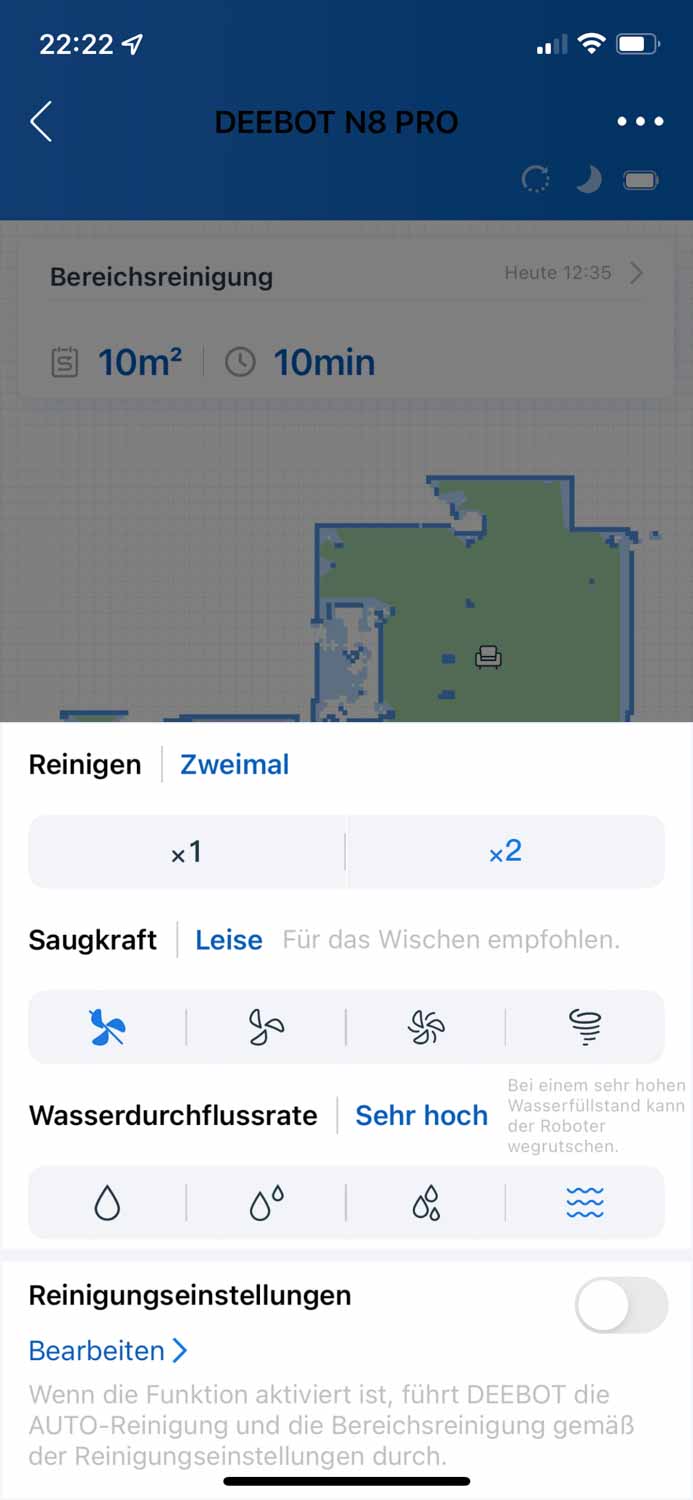

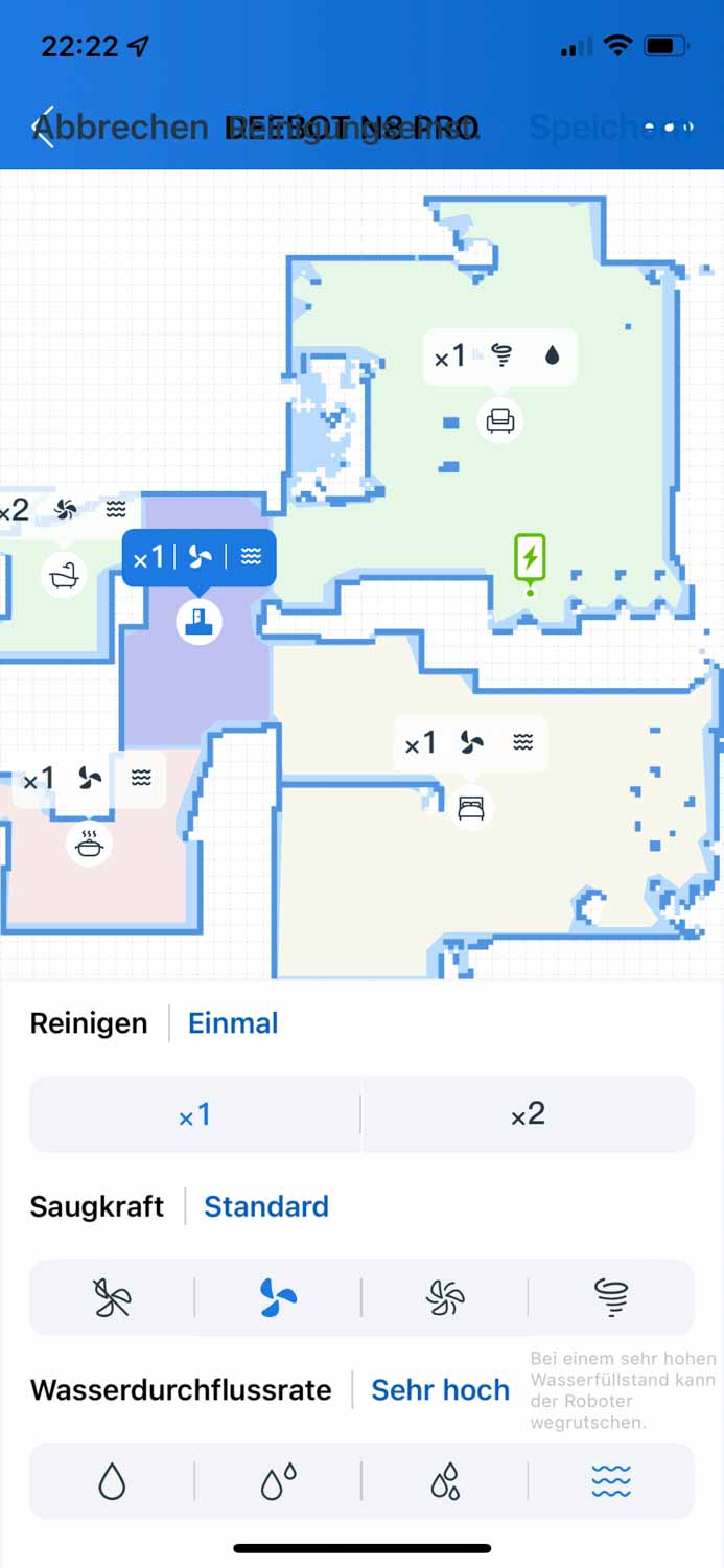

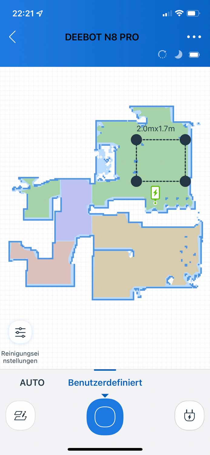

Der Deebot N8 Pro kann durch seine intelligente LIDAR-Navigation eine detaillierte Karte des Haushaltes anfertigen. Mit dieser Karte kann man dann umfangreich interagieren. Nach seiner ersten Reinigung erstellt der Deebot N8 Pro+ automatisch einzelne Räume auf dieser Karte, die nachträglich händisch angepasst und benannt werden können. Der Roboter ist ebenfalls in der Lage, mehrere Karten oder Etagen zu speichern.
- Der Deebot N8 Pro erstellt eine Karte auf dem Smartphone
- Jeder Raum ist individuell einstellbar
- Die Zonenreinigung

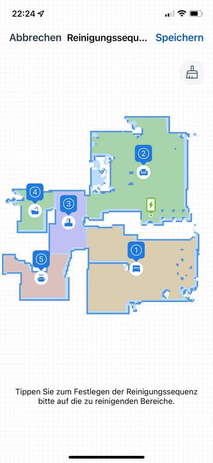

Individuelle Reinigung
Das Reinigen einzelner Räume ist wie schon angesprochen möglich und sogar nach Reihenfolge anzuordnen. Eine komplette Reinigung, wie auch das Reinigen eigens eingezeichneter Bereiche, ist möglich. Dabei lassen sich noch verschiedenste Reinigungsoptionen zuschalten. Es ist sogar möglich, individuelle Reinigungseinstellungen für jeden einzelnen Raum zu definieren. Dabei kann man einstellen, in welcher Saugstärke oder mit welcher Wischintensität gearbeitet werden soll. Auch das doppelte Reinigen eines einzelnen Raumes ist einstellbar.
- Einstellungen für die Komplettreinigung
- Die Einzelraumreinigung
- Räume sind in individueller Reihenfolge anfahrbar

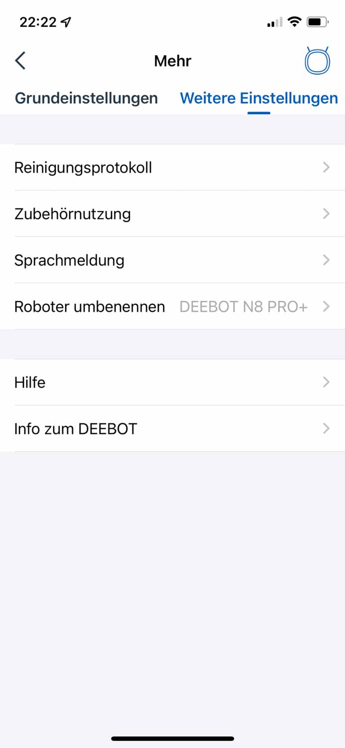

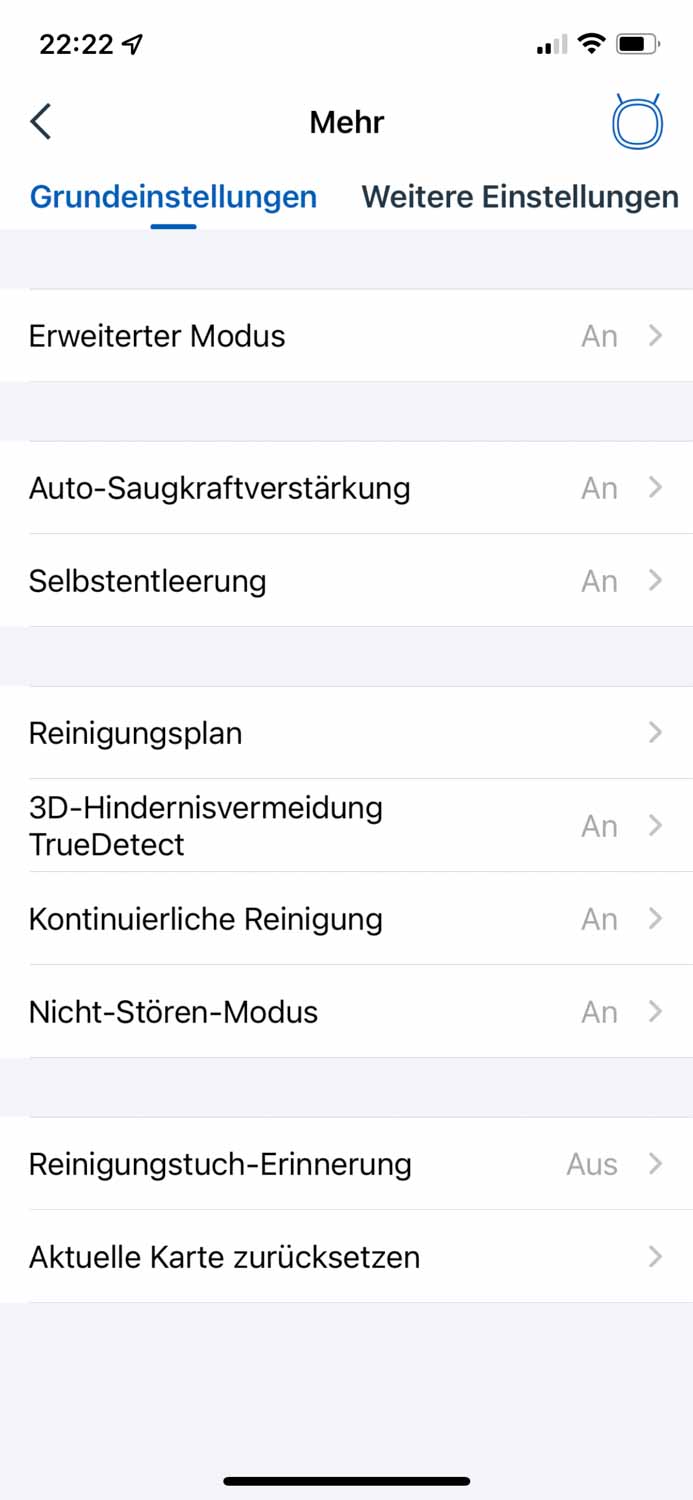

Die Grundeinstellungen
In der App findet man verschiedenste Grundeinstellungen, die nach den eigenen Bedürfnissen angepasst werden können. So kann man unter anderem die Saugkraftverstärkung auf Teppichboden aktivieren oder deaktivieren. Auch eine Wiederaufnahme der Reinigung nach verbrauchter Akkukapazität ist vorhanden. Ein Nicht-Stören-Modus verhindert die weibliche Sprachausgabe und das Absaugen auf der Absaugstation ab einer eingestellten Zeit. Wer nicht vergessen will, sein Reinigungstuch regelmäßig zu wechseln, kann sich eine Erinnerung dafür ausgeben lassen. Sogar eine Selbstentleerungseinstellung und die Hinderniserkennung ist ein- und ausschaltbar.
- Es sind mehrere Stockwerke speicherbar
- Die Grundeinstellungen
- Weitere Einstellungen

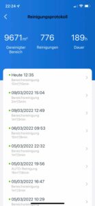

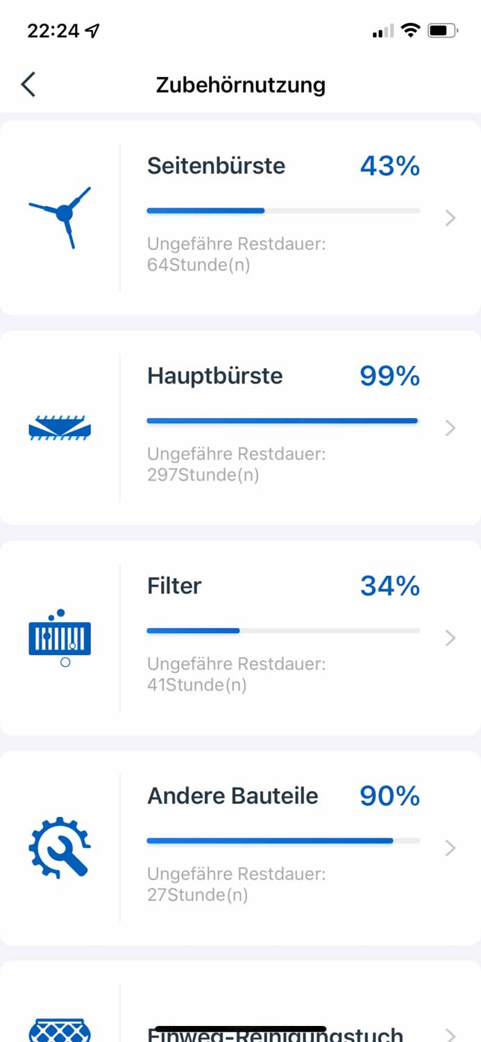

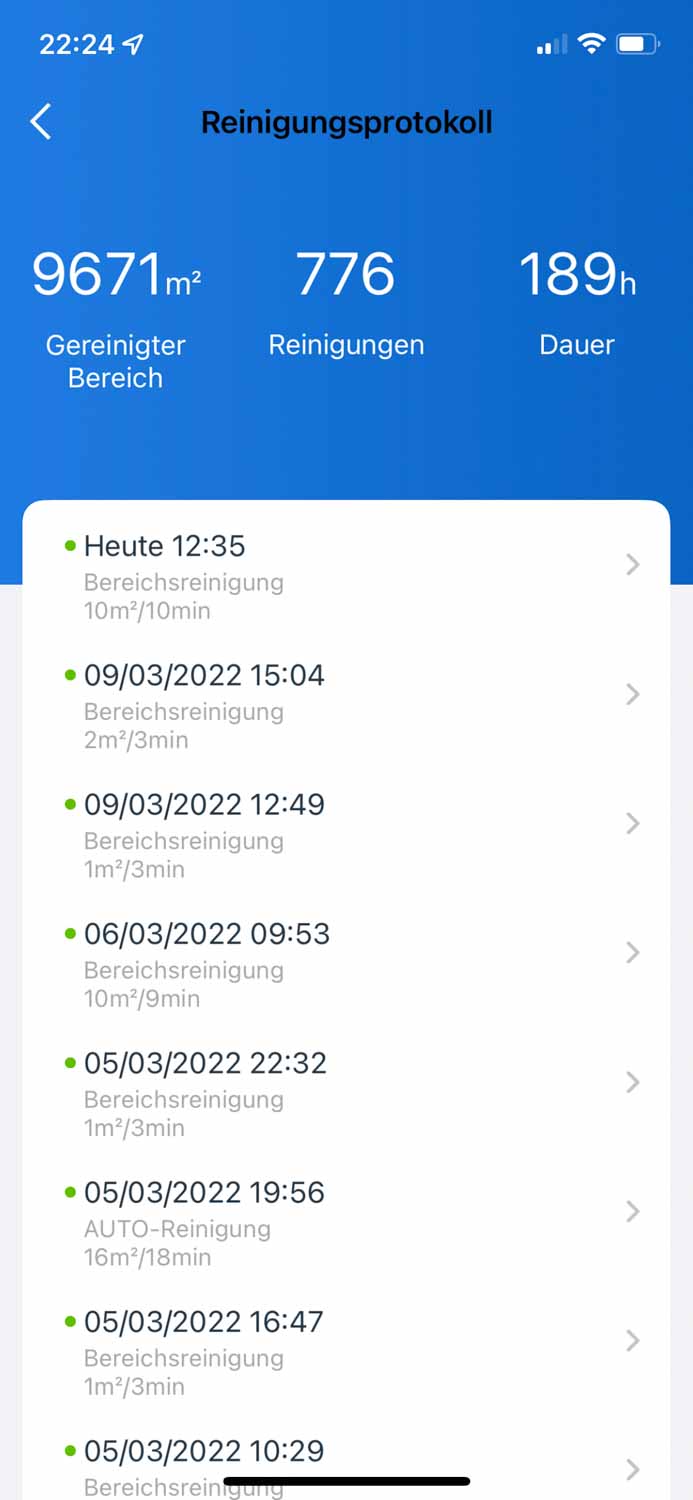

Protokolle
Das Einsehen eines Reinigungsprotokolls, das die vergangenen Reinigungen anzeigt, ist möglich. Ebenso ist der Ablauf der Zubehörnutzung selbstverständlich auch einsehbar. Der Deebot N8 Pro kann eigens benannt werden und die Sprachausgabe ist in vielen verschiedenen Sprachen, darunter natürlich auch deutsch, möglich.
- Das Reinigungsprotokoll

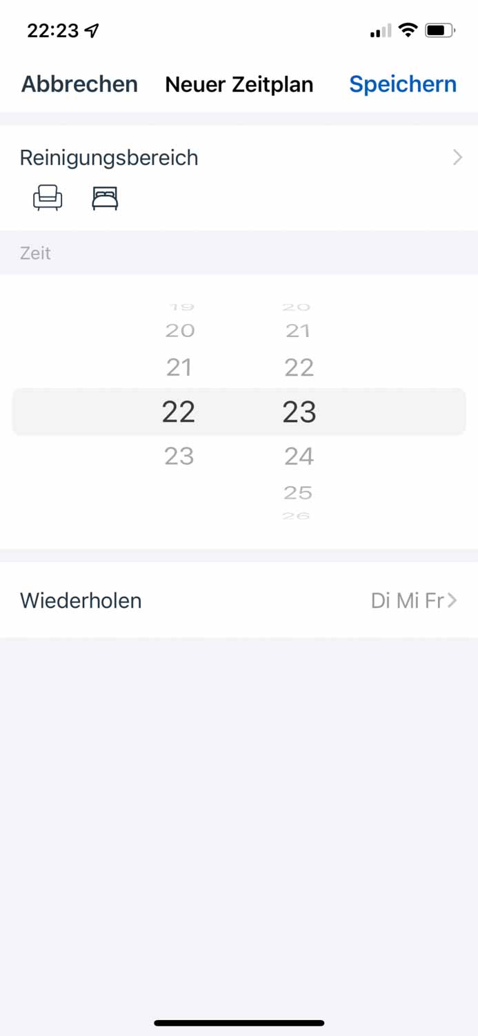

- Die zeitliche Steuerung
- Die Wartung der Verschleißteile
