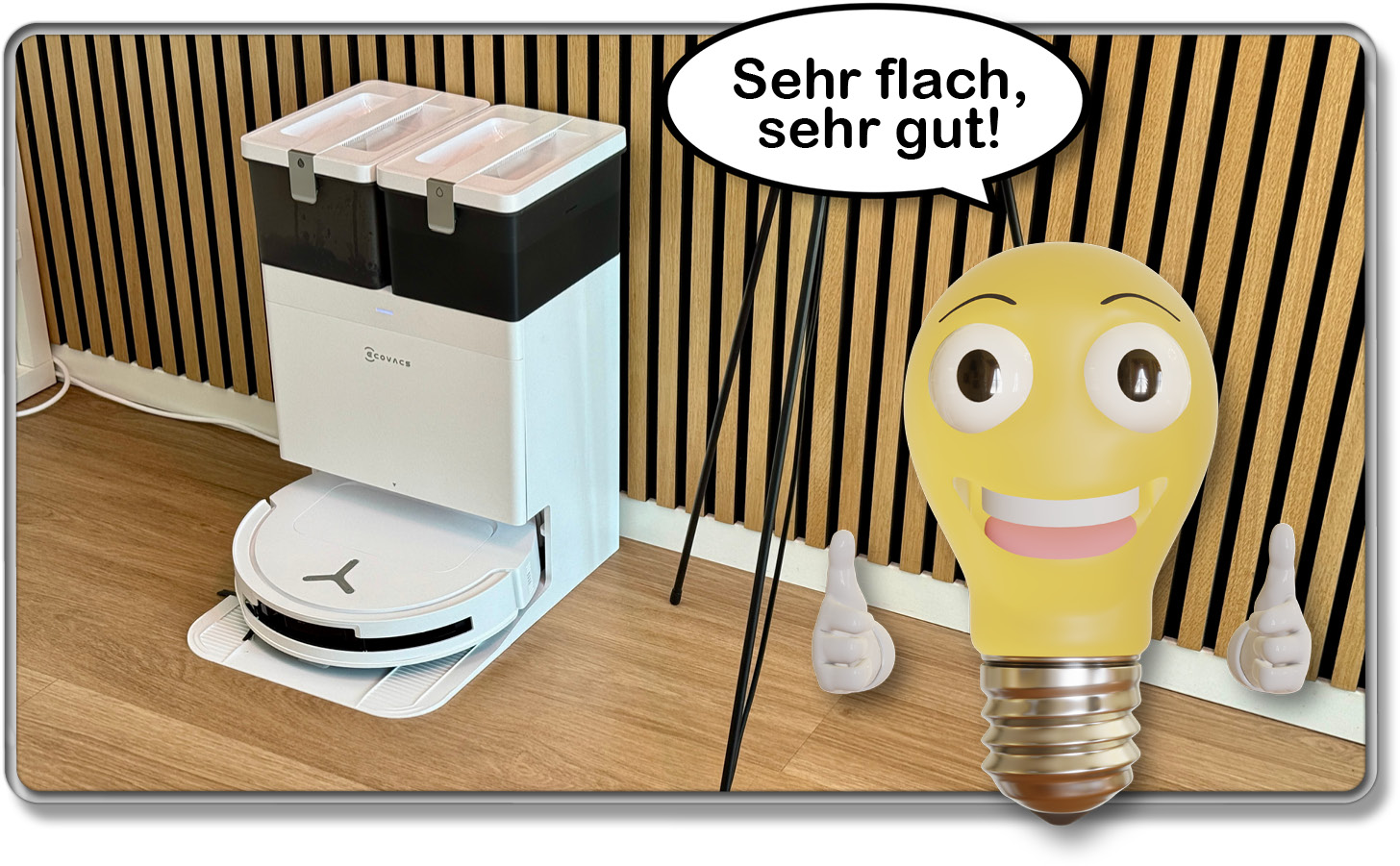

TEST | Der flachste der Serie
Die neue ECOVACS DEEBOT T50-Serie umfasst drei Modelle. Der DEEBOT T50 OMNI ist mit einer Höhe von 8,1 cm das flachste Modell und wurde speziell für die Reinigung unter niedrigen Möbeln entwickelt. Im Vergleich zum DEEBOT T50 PRO OMNI fehlt ihm jedoch die intelligente Fleckenerkennung. Da die anderen Unterschiede minimal sind, haben wir uns entschieden, die flachste Variante, den T50 OMNI, genauer anzuschauen.
Wir haben uns den ECOVACS DEEBOT T50 OMNI genauer angeschaut

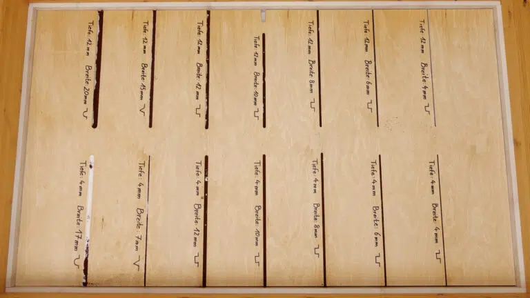

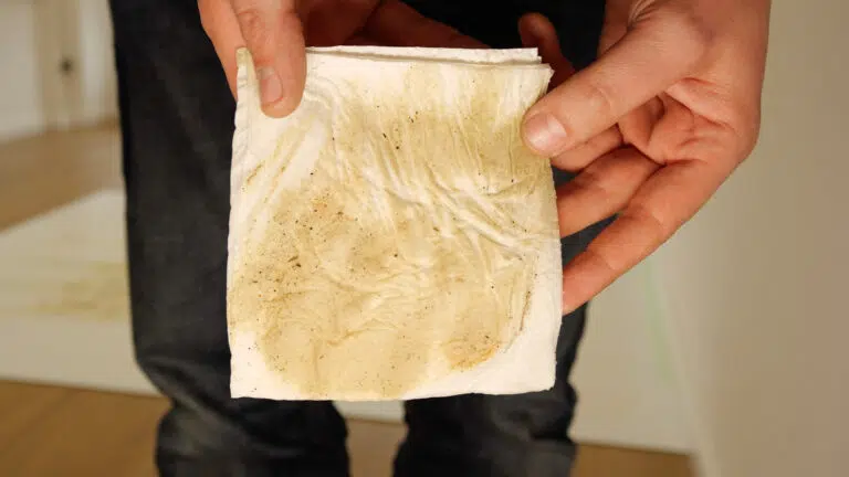

TESTERGEBNISSE | So gut hat der ECOVACS DEEBOT T50 OMNI abgeschnitten!
Test    Performance 3,0 (Befriedigend) - Preis Leistung 1,7 (Gut)Ergebnis
Note Saugen: 1,3 (Sehr Gut)
Saugleistung Laminat 98,7 von 100
Saugleistung Teppich 82,3 von 100
Saugleistung Teppich hoch 87,7 von 100
Saugleistung Haare Laminat 8,9 von 10
Saugleistung Haare Teppich 10 von 10
Saugleistung Haare Teppich hoch 6,8 von 10
Fugen 5 von 56
Ecken Maiskörner 5 von 5
Ecken Kaffee 3,5 von 4

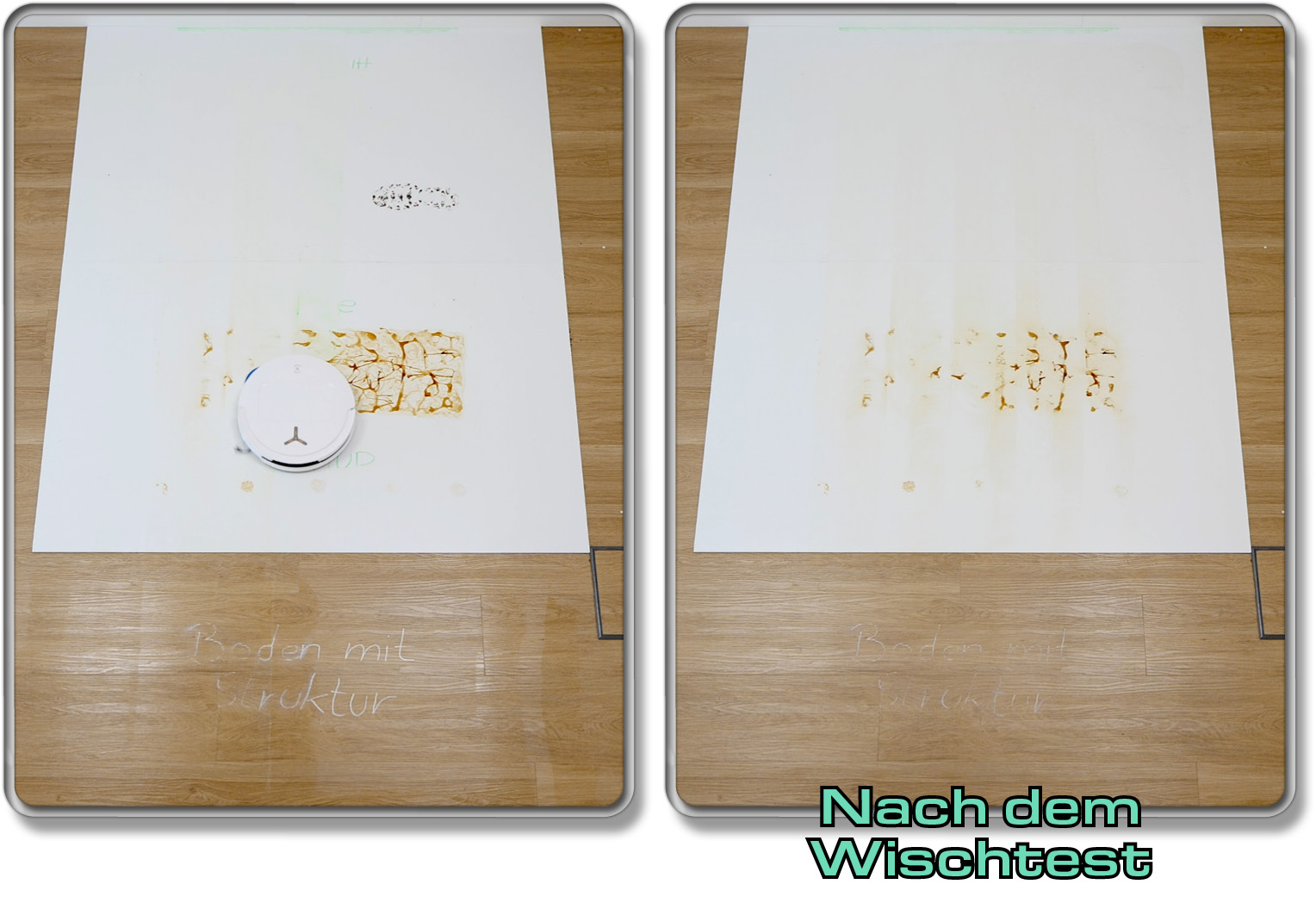

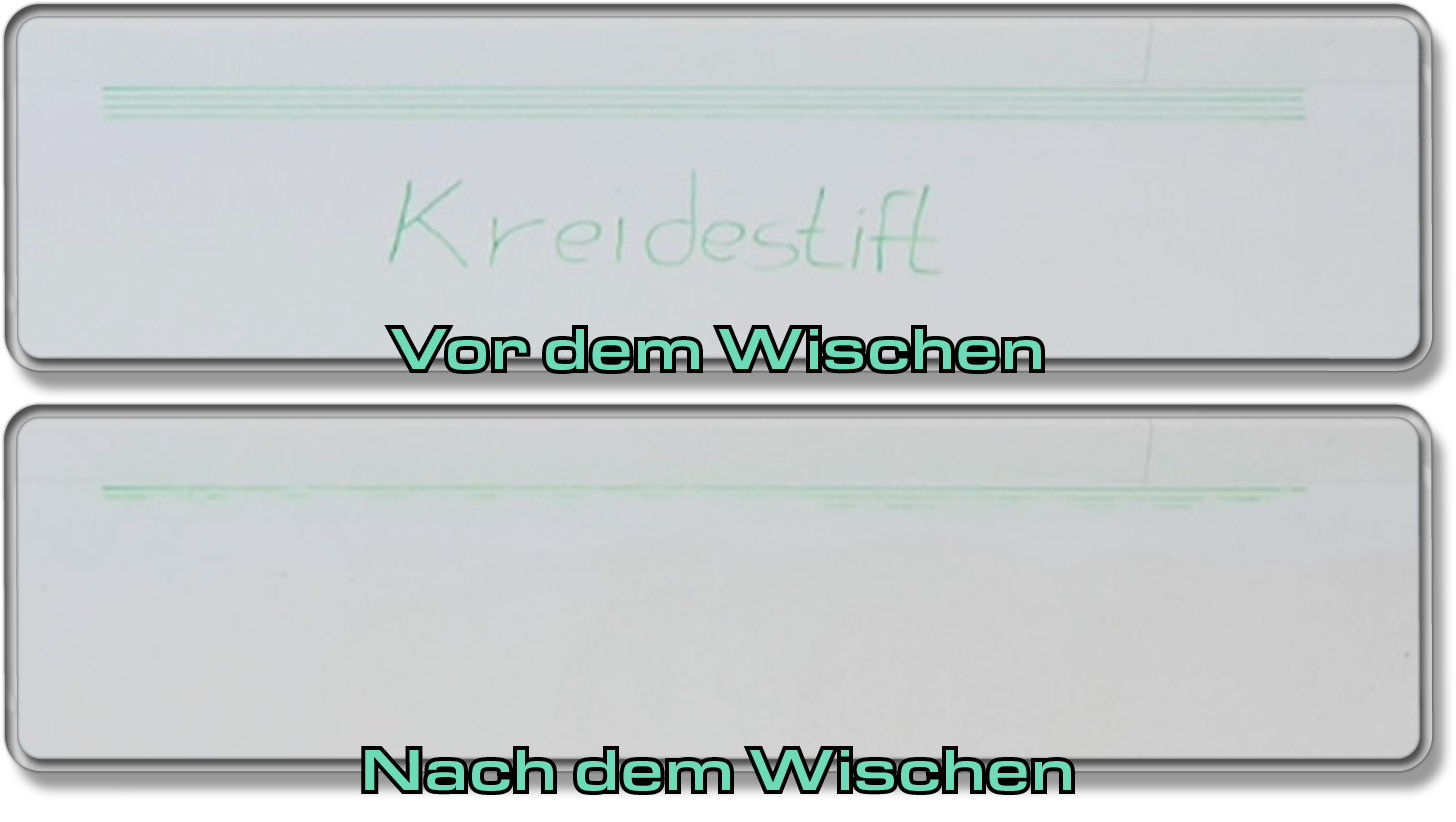

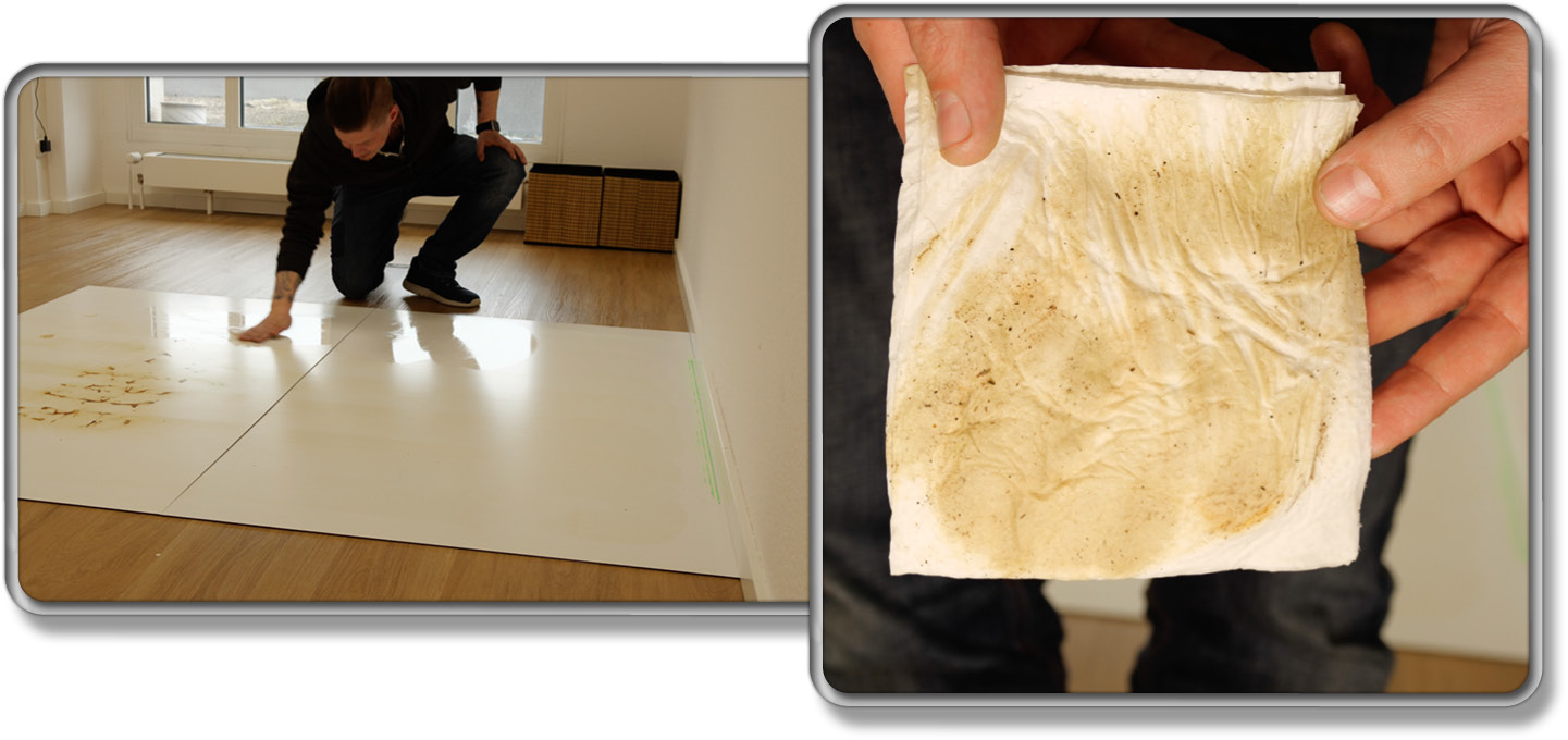

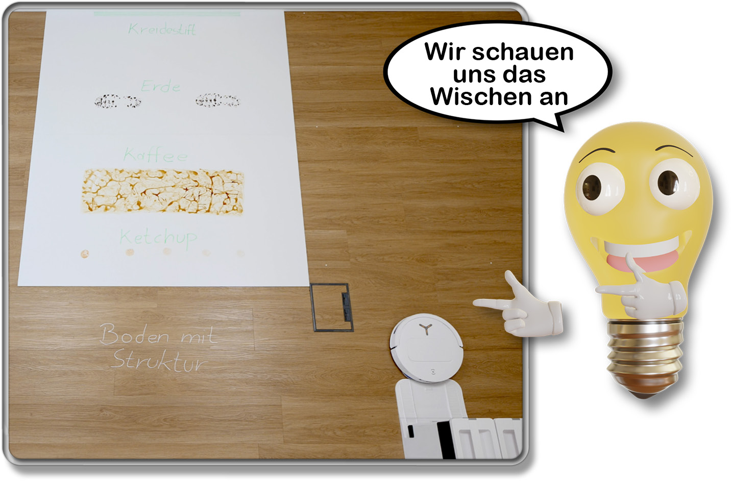

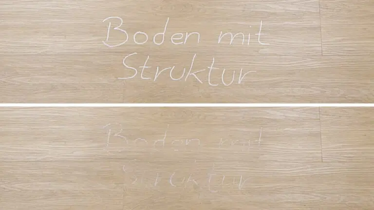

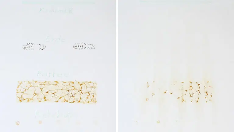

Note Wischen: 5,1 (Mangelhaft)
Wischleistung Fläche Schmutz entfernen 2 von 4
Wischleistung Fläche Schmutz aufnehmen 1,5 von 4
Wischleistung Rand 2 von 4
Wischleistung Struktur aufnehmen 2 von 4
Wischleistung Kaffee 0 von 4

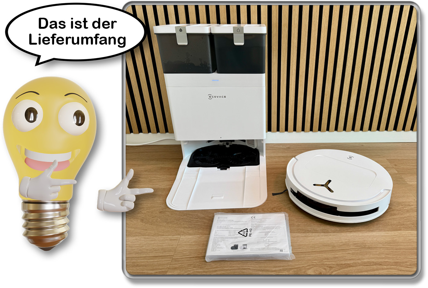

Der Trend geht bei Saugrobotern zu einem immer sparsameren Lieferumfang. Das zeigt sich auch beim ECOVACS DEEBOT T50 OMNI: Neben dem Saugroboter und der Station liegt lediglich eine Bedienungsanleitung bei. Ein Staubbeutel ist jedoch bereits in der Station eingesetzt. Wer ein umfangreiches Zubehörset erwartet, wird enttäuscht sein.
Das ist der Lieferumfang des ECOVACS DEEBOT T50 OMNI

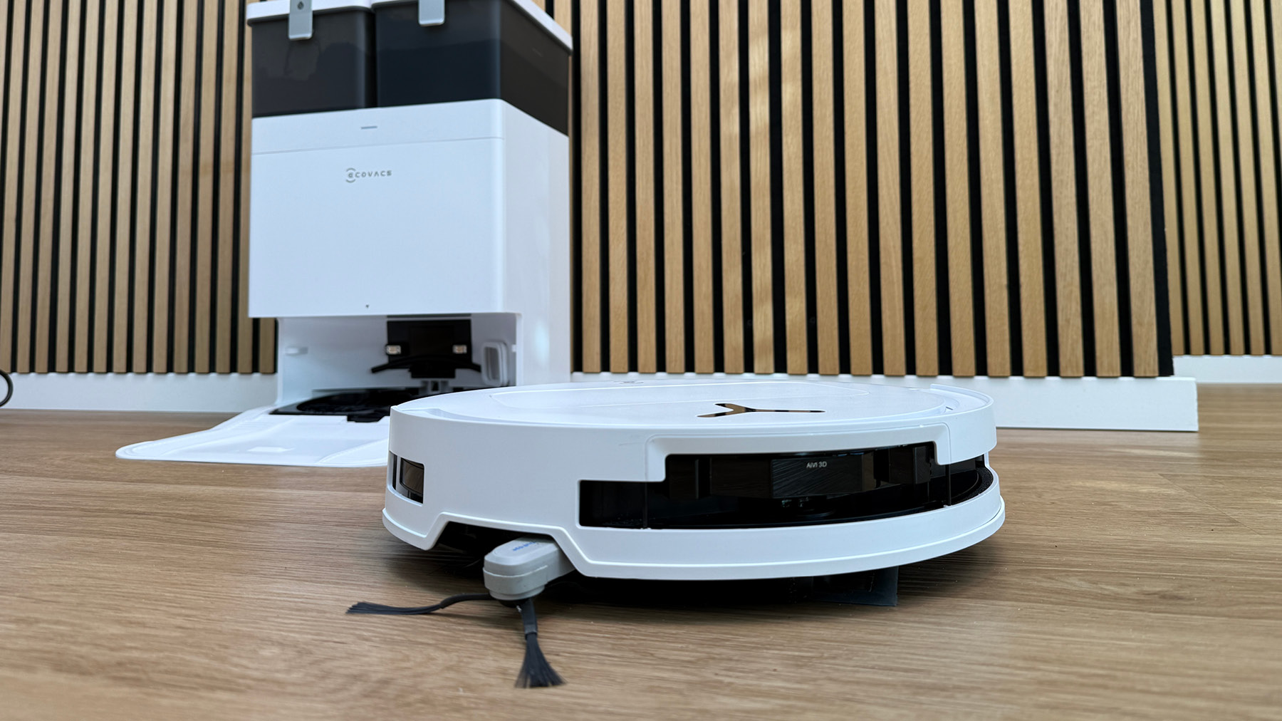

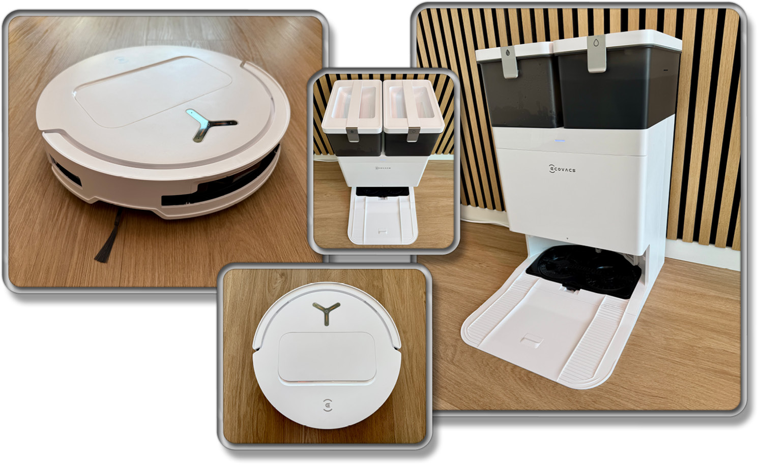

Der neue ECOVACS DEEBOT T50 OMNI ähnelt stark den bereits von uns getesteten Modellen ECOVACS DEEBOT X8 PRO OMNI und ECOVACS DEEBOT T50 MAX PRO OMNI. Bei genauerer Betrachtung fallen jedoch deutliche Unterschiede auf. Das auffälligste Merkmal ist die Bauhöhe von nur 8,1 cm, die ihn deutlich flacher als beide Pendants macht. Zudem besticht unser Testgerät durch sein mattweißes Design mit schwarzen Akzenten, die das Gesamtbild gelungen abrunden.
So sieht der flache ECOVACS DEEBOT T50 OMNI aus

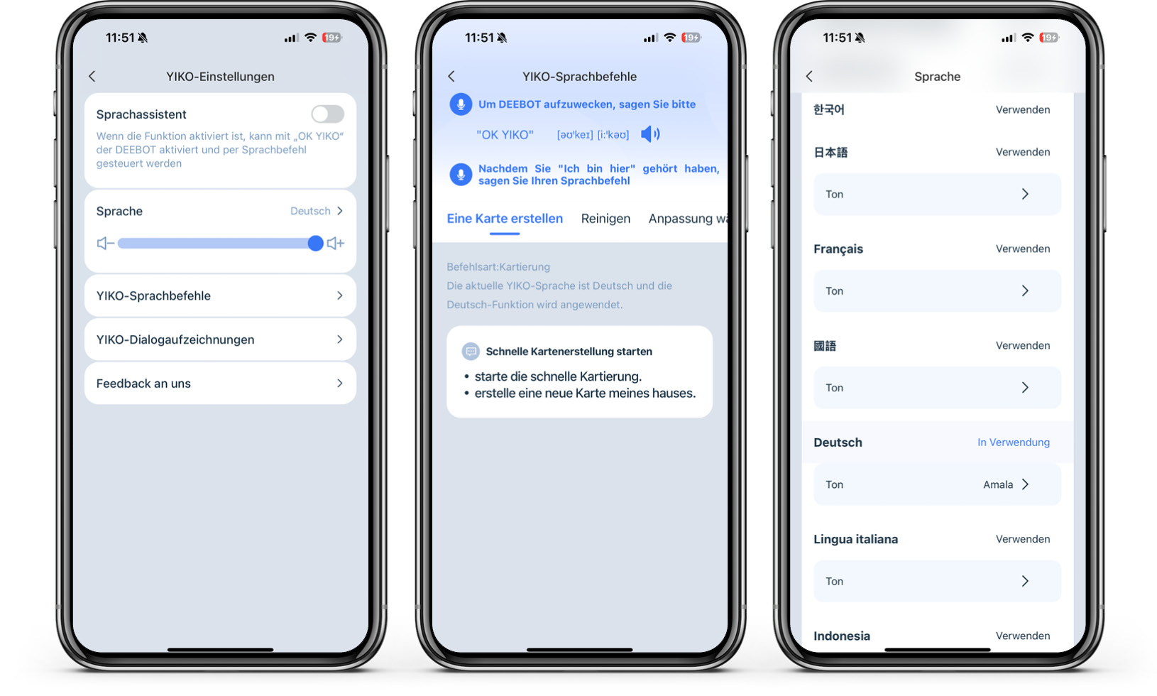

Die Oberseite des ECOVACS DEEBOT T50 OMNI ist mit einem einzigen Touch-Button ausgestattet, der eine einfache Steuerung der Reinigung ermöglicht. Ein kurzes Antippen startet oder pausiert den Reinigungsvorgang, während ein längerer Druck den Roboter zur Ladestation zurückschickt. Der Button ist elegant in das Logo des Sprachassistenten YIKO integriert, welches gleichzeitig als Mikrofon mit kleinen Löchern dient.
Auf der Oberseite befindet sich ein YIKO-Logo, das Mikrofone, LEDs und die manuelle Steuerung beinhaltet

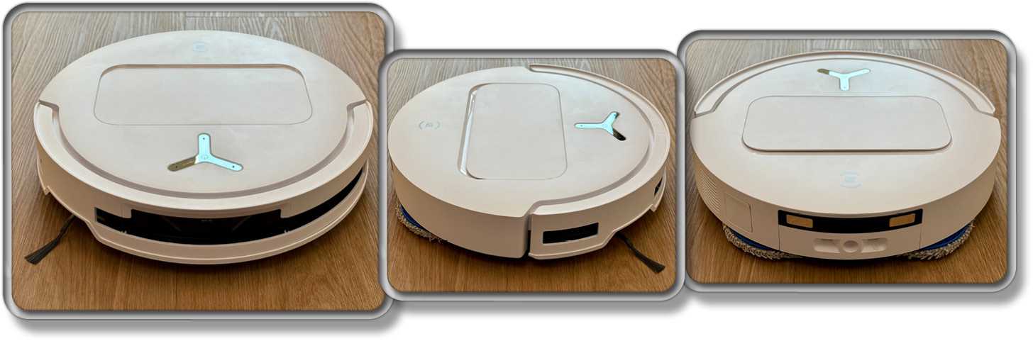

Front, Seite, Heck | Innenliegender LiDAR-Sensor

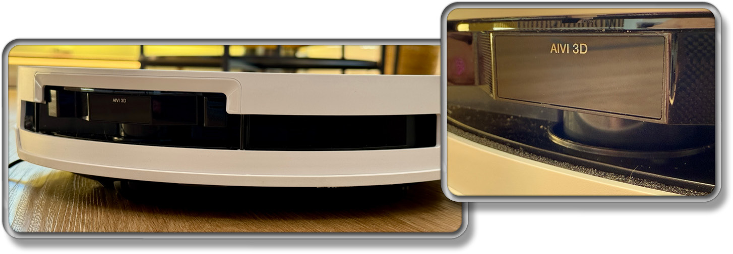

Die Vorderseite des ECOVACS DEEBOT T50 OMNI ziert der Schriftzug „AIVI 3D“ oberhalb einer Aussparung, in der die Lasernavigation verborgen ist. Der innenliegende und rotierende LiDAR-Sensor ermöglicht eine präzise Navigation und verzichtet so auf einen aufgesetzten Laserturm, was die flache Bauweise des Geräts unterstützt. An der Seite befindet sich ein Wandabstandssensor direkt hinter der Aussparung für die ausfahrbare Seitenbürste. Das Heck ist mit zwei Ladekontakten, einem Einfüllstutzen für den integrierten Wassertank und der deutlich erkennbaren Absaugöffnung ausgestattet.
So sieht der ECOVACS DEEBOT T50 OMNI von allen Seiten aus

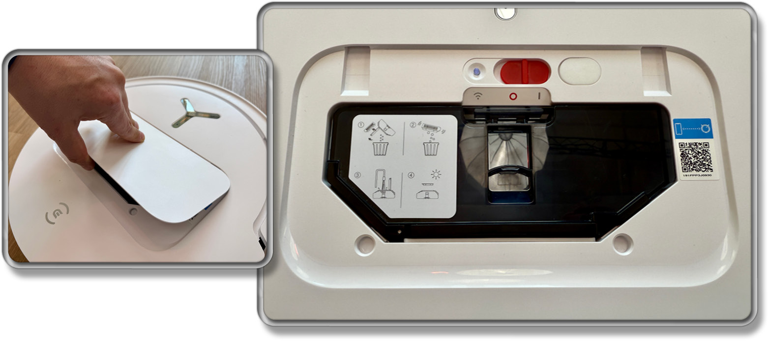

Unter der Haube | Rückkehr des roten Schalters
Die Haube des ECOVACS DEEBOT T50 OMNI ist eher eine Klappe, die geöffnet werden muss, als eine magnetisch haftende Abdeckung. Unter der Klappe befinden sich der eingelassene Staubbehälter, ein Reset-Knopf, der gleichzeitig als WLAN-Statusleuchte dient, und ein roter Schalter zum vollständigen Ein- und Ausschalten des Roboters. Dieser Schalter, der zwischenzeitlich bei ECOVACS-Saugrobotern fehlte, wird nun wieder vermehrt eingesetzt. Ein kleiner QR-Code führt zur ECOVACS HOME-App, mit der der Saugroboter verbunden wird.
Das alles befindet sich unter der Abdeckung des Saugroboters

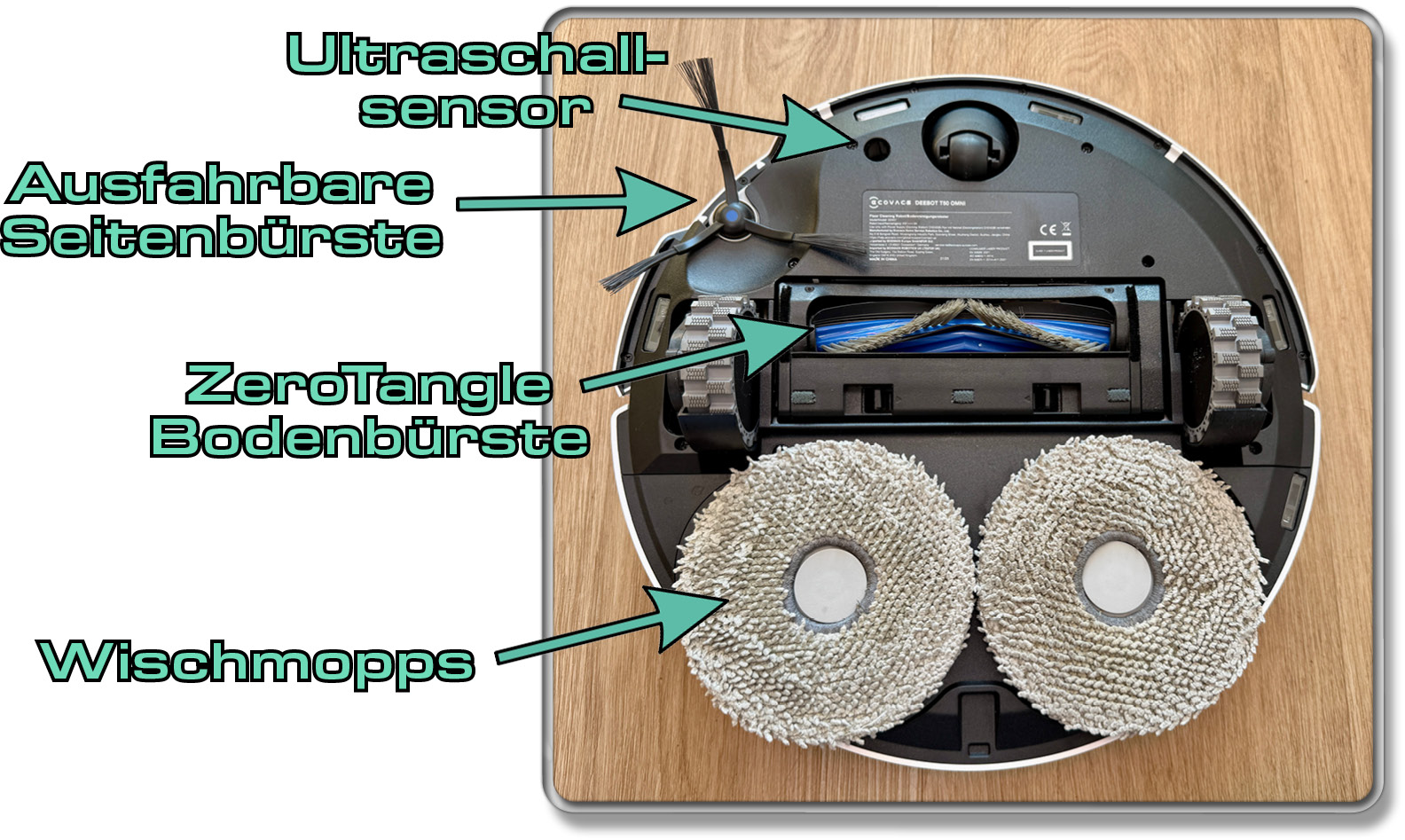

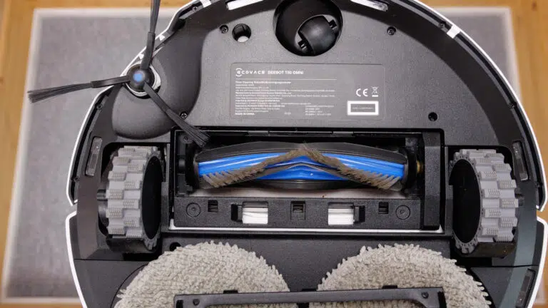

Unterseite | Große rotierende Wischteller
Die Unterseite des ECOVACS DEEBOT T50 OMNI ist mit einem Ultraschallsensor ausgestattet, der die Erkennung verschiedener Bodenbeläge ermöglicht. Eine ausfahrbare Seitenbürste sorgt seitlich für eine gründliche Reinigung entlang von Kanten. Im Zentrum befindet sich eine Bodenbürste, die aus einer Kombination von Borsten und Gummilamellen besteht. Besonders hervorzuheben sind die zwei großflächigen Wischmopps, die im Vergleich zur Wischwalze des X8 PRO OMNI in der T50-Serie wieder zum Einsatz kommen.
Das ist die Unterseite des ECOVACS DEEBOT T50 OMNI

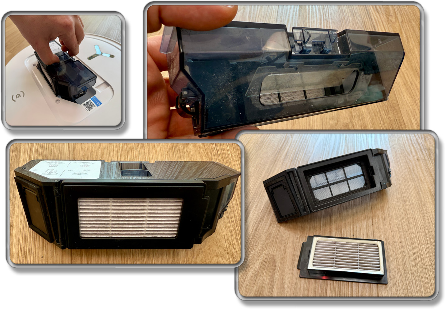

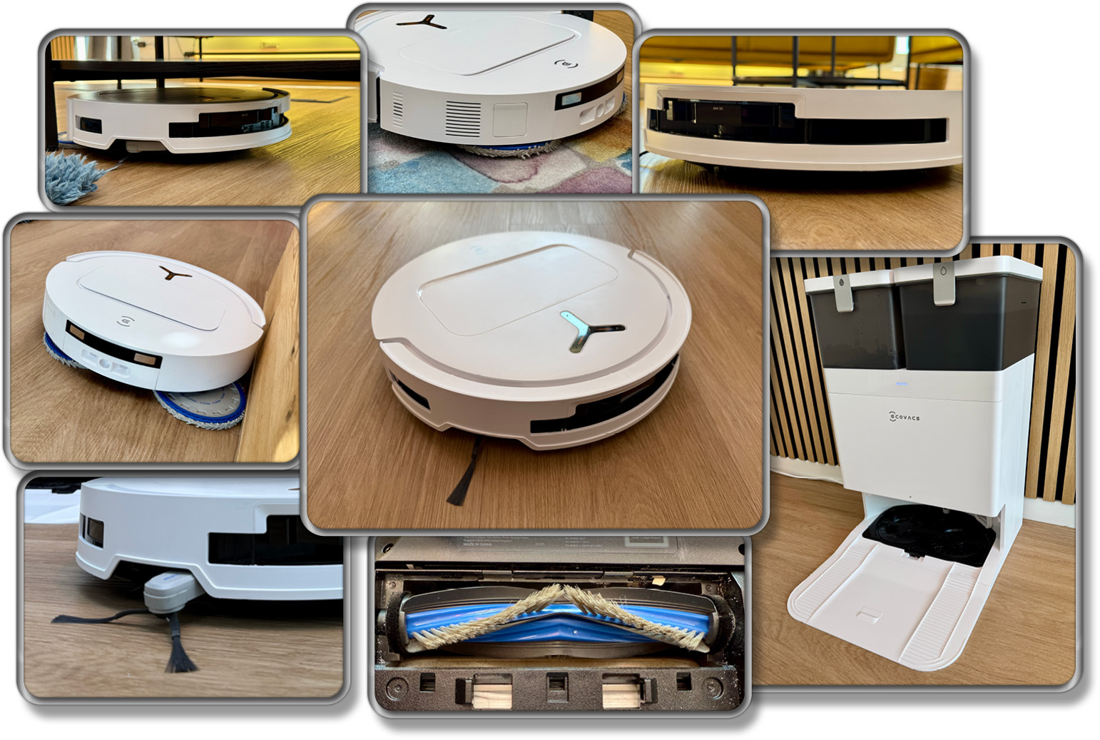

Staubbehälter | Öffnung zu tief angebracht
Der Staubbehälter des ECOVACS DEEBOT T50 OMNI hat ein Volumen von 260 ml, was für den durchschnittlichen Gebrauch ausreichend ist. Allerdings ist die Saugöffnung so tief im Behälter angebracht, dass das volle Volumen nicht effizient genutzt werden kann. Ein positiver Aspekt ist der integrierte Feinstaubfilter, der zur einfachen Reinigung herausgenommen werden kann.
Die Saugöffnung des ECOVACS DEEBOT T50 OMNI ist wieder viel zu weit unten angebracht

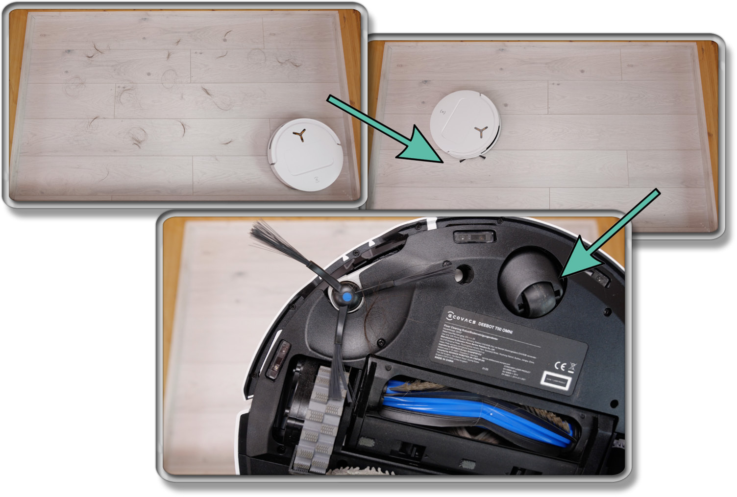

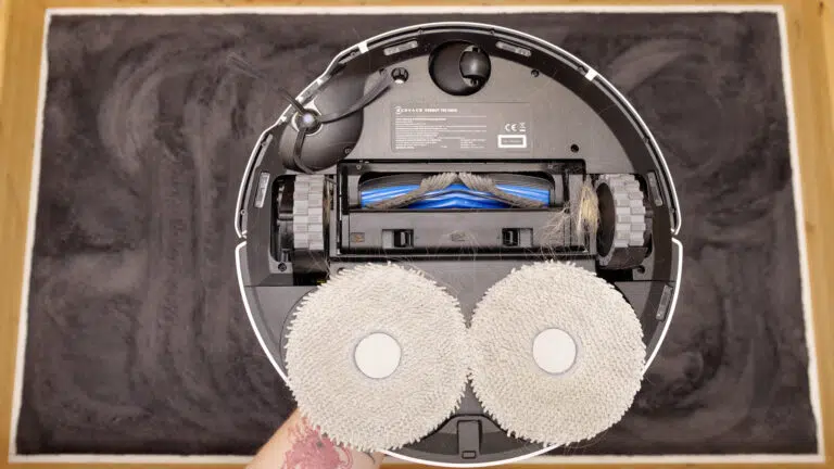

Bürsten | Mit und ohne Antihaaraufwicklung

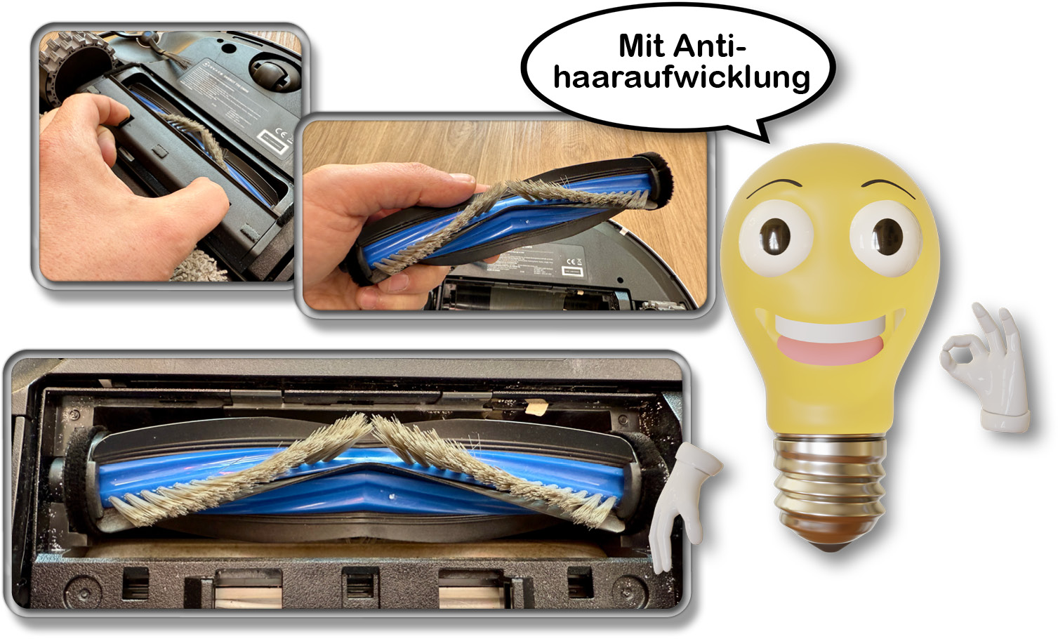

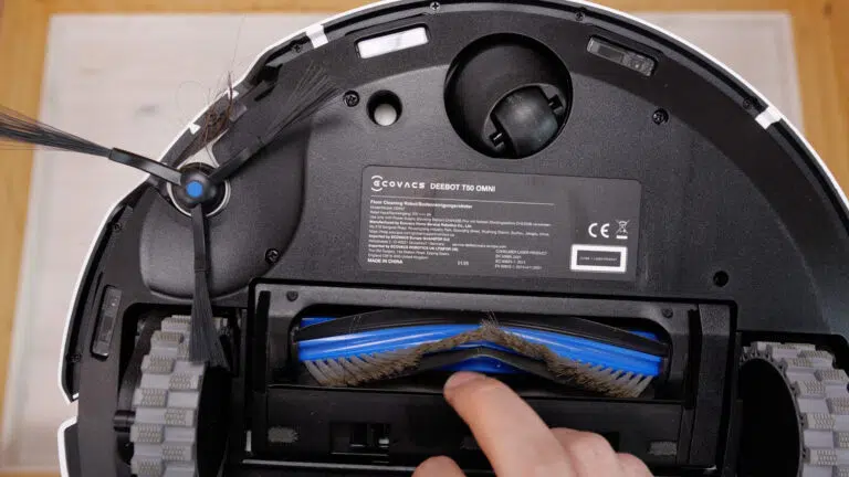

Die Unterseite des Saugroboters ist mit einer Hauptbürste ausgestattet, die aus einer Kombination von Gummilamellen und Borsten besteht. Besonders hervorzuheben ist die spezielle Anordnung der Borsten: Sie sind so konzipiert, dass sie Haare während des Saugvorgangs direkt abstreifen und so ein Verwickeln verhindern. Die Effektivität dieser Konstruktion haben wir in einem späteren Haartest genauer untersucht und zeigen sie dir weiter unten.
Die Bodenbürste des ECOVACS DEEBOT T50 OMNI besitzt eine Form, die das Aufwickeln von Haaren verhindern soll

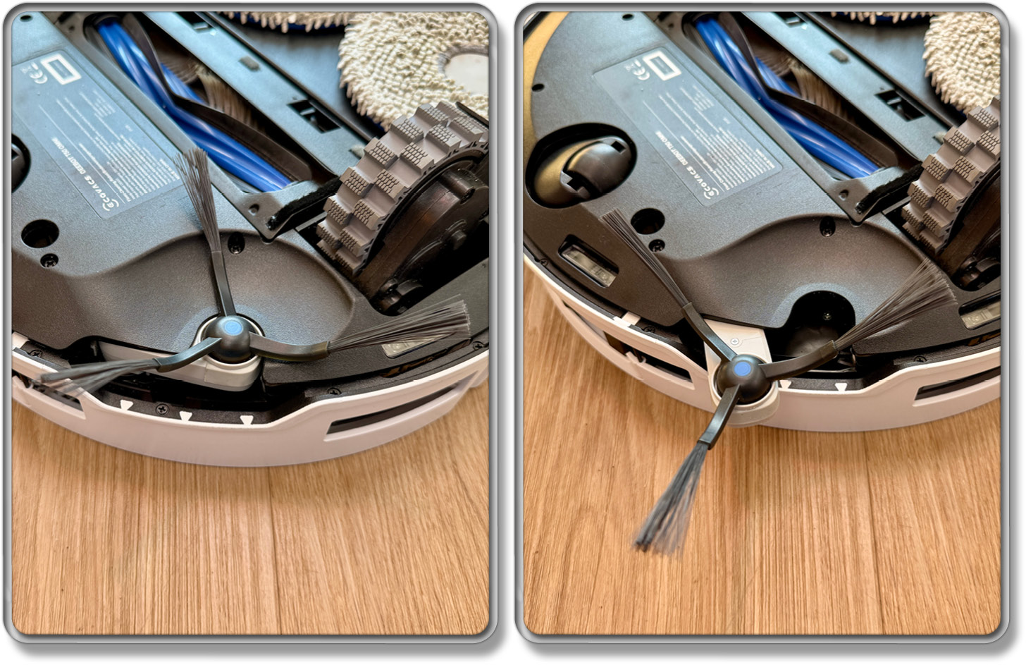

Obwohl die Seitenbürste anfällig für Haarverwicklungen ist, ermöglicht ihre ausfahrbare Konstruktion eine gründliche Reinigung bis in die Ecken. Der Saugroboter schwenkt die Bürste automatisch aus, um auch schwer zugängliche Stellen zu erreichen. Eine anhebbare Funktion für alle Bürsten des ECOVACS DEEBOT T50 OMNI gibt es dabei nicht.
Der ECOVACS DEEBOT T50 OMNI besitzt eine ausfahrbare Seitenbürste, damit Ecken gründlich gereinigt werden

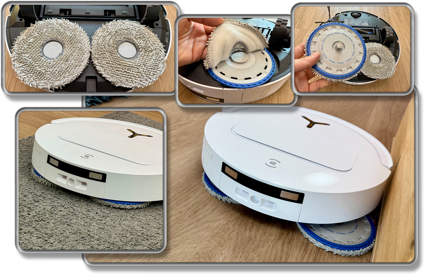

Wischmopps | Rotierend, anhebbar und ausfahrbar
Die Entwicklung rotierender Wischmopps hat die Funktionalität moderner Saugroboter erheblich erweitert. Auch der ECOVACS DEEBOT T50 OMNI setzt auf diese Technologie und bietet dabei einige bemerkenswerte Funktionen. Bei der Erkennung von Teppichböden werden die Wischmopps automatisch angehoben, und bei der Randreinigung fahren sie seitlich aus, um eine lückenlose Reinigung zu gewährleisten. Ein Feature, das in einigen Modellen von Dreame zu finden ist, nämlich die Möglichkeit, die Wischmopps in einer Station abzulegen, ist in diesem und allen anderen ECOVACS-Modellen nicht vorhanden.
Die Wischmopps des ECOVACS DEEBOT T50 OMNI können angehoben und ausgefahren werden

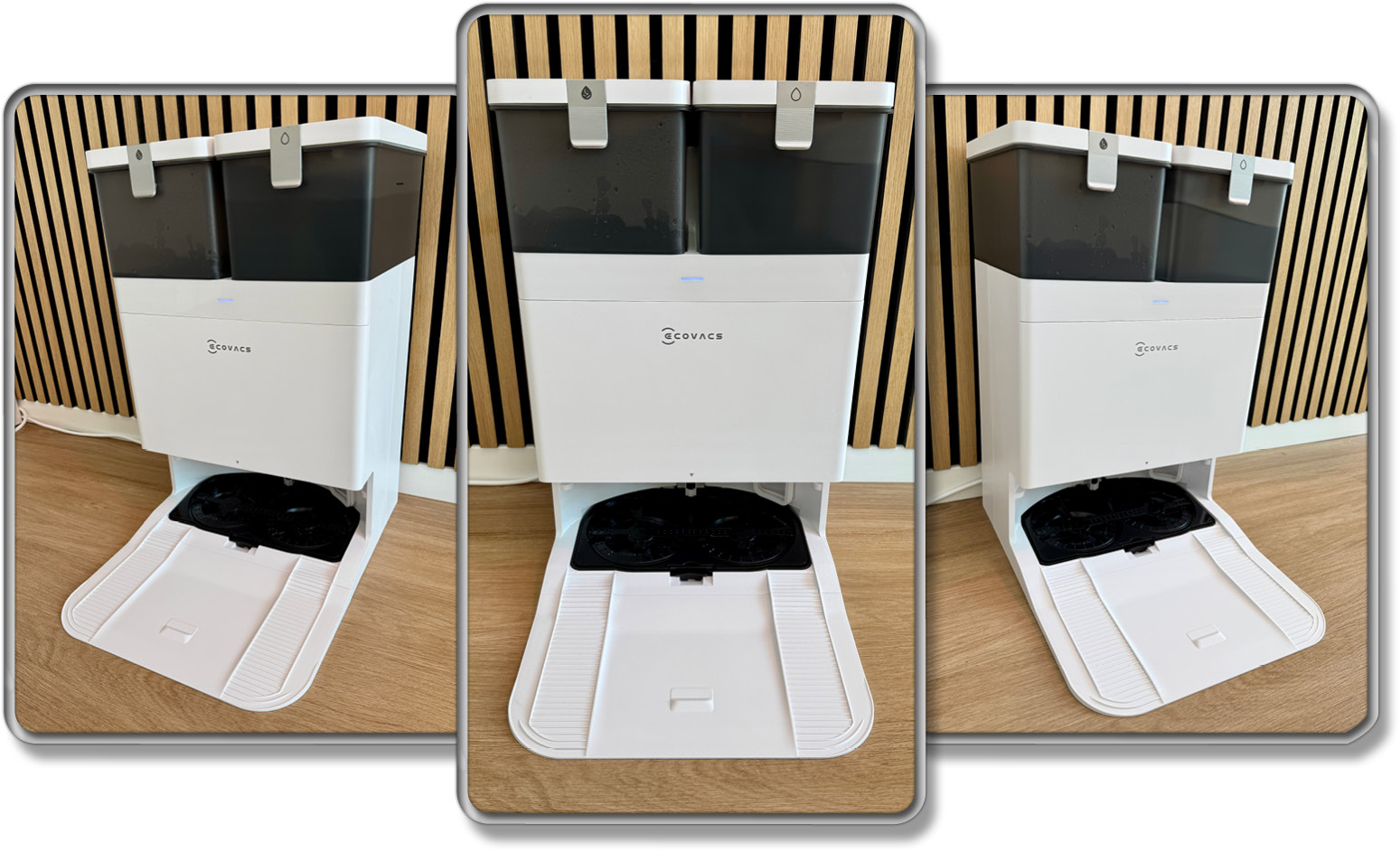

REINIGUNGSSTATION | Sie kann alles, was man sich wünscht
Trotz ihres Funktionsumfangs präsentiert sich die mitgelieferte Reinigungsstation bemerkenswert kompakt. Sie überzeugt, ebenso wie der Saugroboter, durch eine hochwertige Verarbeitung und ist mit zwei großzügig dimensionierten, transparenten Wassertanks ausgestattet. Die durchsichtige Bauweise ermöglicht eine jederzeitige, unkomplizierte Kontrolle des Wasserstands. Das manuelle Befüllen und Entleeren der Wassertanks stellt den einzigen verbleibenden manuellen Arbeitsschritt dar.
Das ist die Station des ECOVACS DEEBOT T50 OMNI

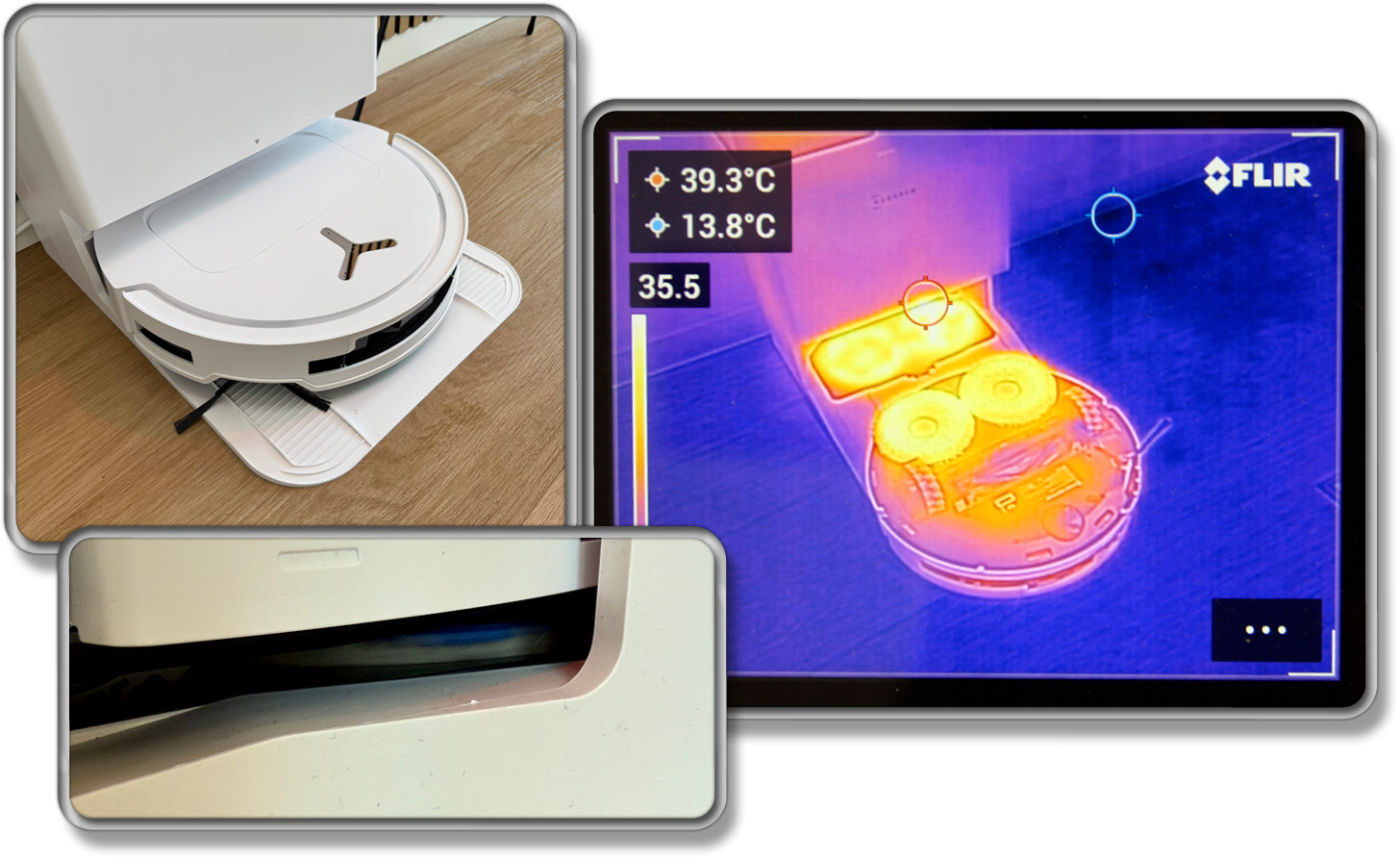

Moppwäsche | Für immer saubere Böden

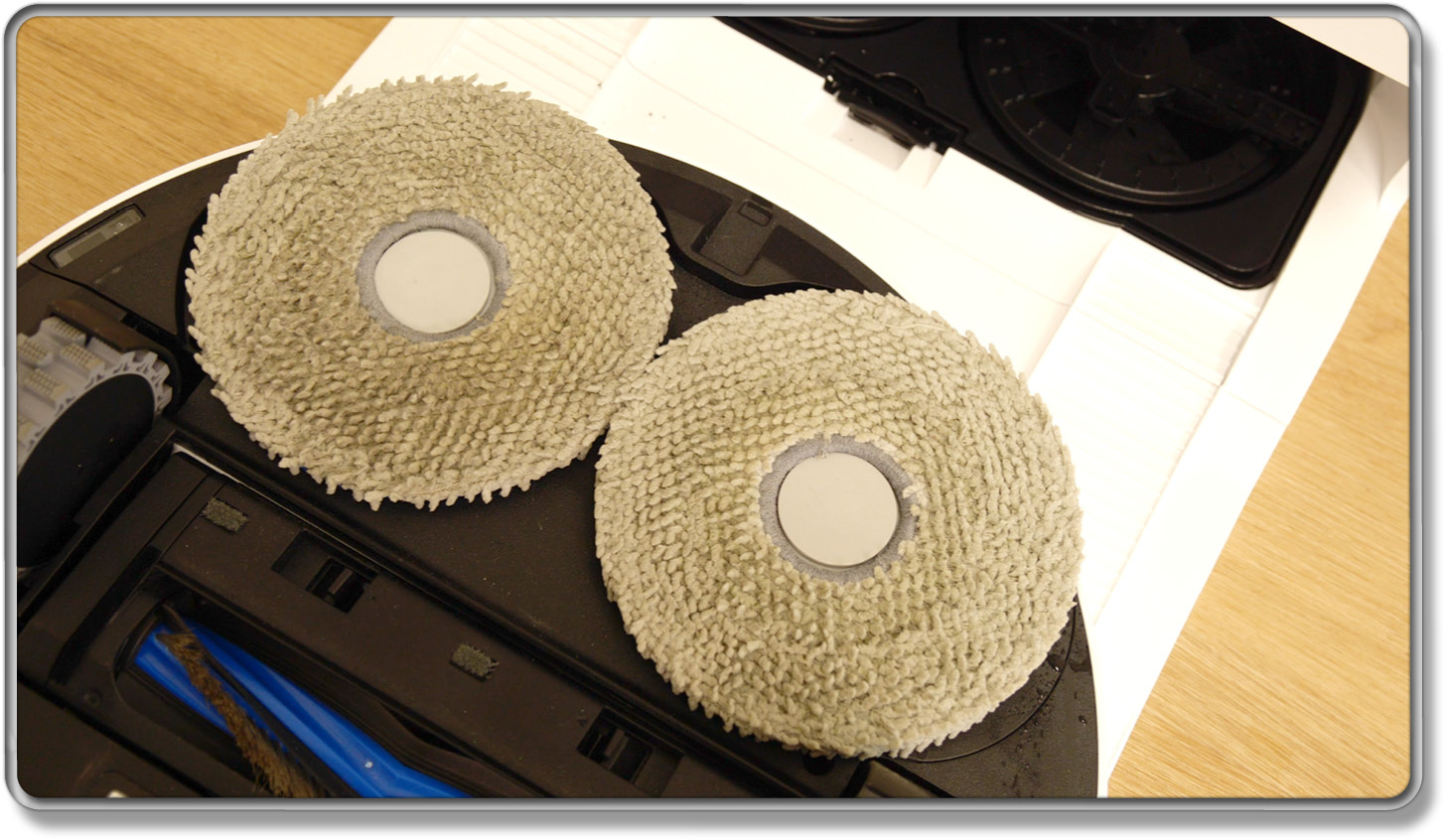

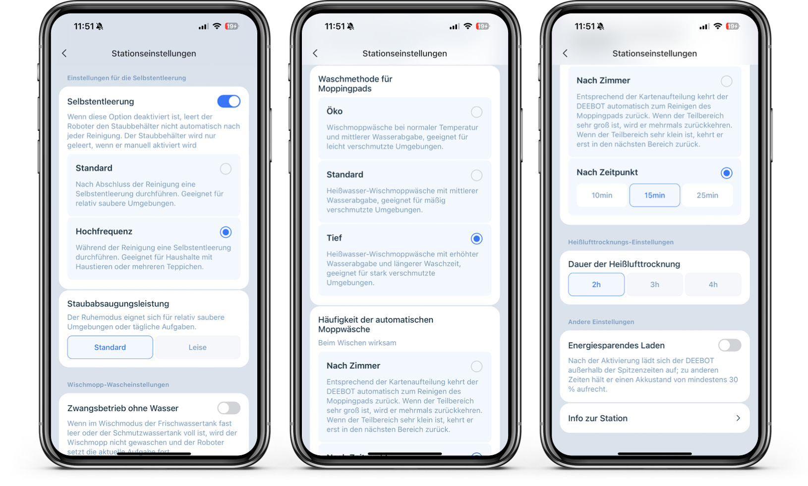

Der ECOVACS DEEBOT T50 OMNI reinigt seine Wischmopps vor, während und nach jeder Reinigungssequenz mit 75 °C heißem Wasser aus dem Frischwasserbehälter. Das dabei entstehende Schmutzwasser wird direkt in einen separaten Abwassertank gepumpt. Dieses System gewährleistet eine durchgehend saubere Reinigung, da die Wischmopps stets frisch gewaschen auch während des Betriebs relativ sauber bleiben.
Über diese Wassertanks wird die Station des ECOVACS DEEBOT T50 OMNI mit Wasser versorgt
Wir möchten jedoch anmerken, wie auch die Wärmebildaufnahmen zeigen, dass die gemessenen Temperaturen an den Wischmopps selbst nicht immer exakt 75 °C erreichen. Dies liegt zum einen daran, dass die Aufnahmen nicht unmittelbar nach der Moppwäsche erfolgen, und zum anderen daran, dass die tatsächliche Temperatur an den Mopps etwas niedriger ist als vom Hersteller angegeben.
Die Moppwäsche des ECOVACS DEEBOT T50 OMNI erfolgt mittels heißem Wasser, aber ohne Zugabe von Reinigungsmittel

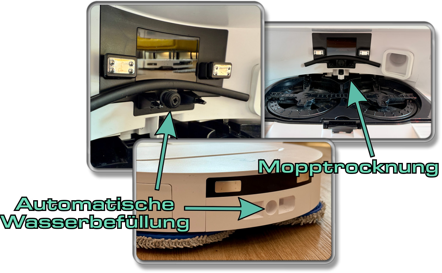

Mopptrocknung & Auffüllung | Immer sauber und frisch beladen
Um zu verhindern, dass der Saugroboter nach der Reinigung mit feuchten Wischmopps in der Station verbleibt, wird nach jeder abgeschlossenen Reinigung und Moppwäsche eine Heißlufttrocknung aktiviert. Diese trocknet die Wischmopps effizient und beugt so der schnellen Vermehrung von Keimen und Bakterien vor. Da diese Mikroorganismen häufig unangenehme Gerüche verursachen, wird auch deren Entstehung minimiert. Allerdings ist die Heißlufttrocknung eine energieintensive Funktion, da sie, ähnlich wie die Heißwassermoppwäsche, einen entsprechend hohen Stromverbrauch verursacht. Zudem wird der im Roboter befindliche Wassertank während der Wäsche mit frischem Wasser aufgefüllt.
Der Wassertank des Saugroboters wird automatisch befüllt und die Wischmopps getrocknet

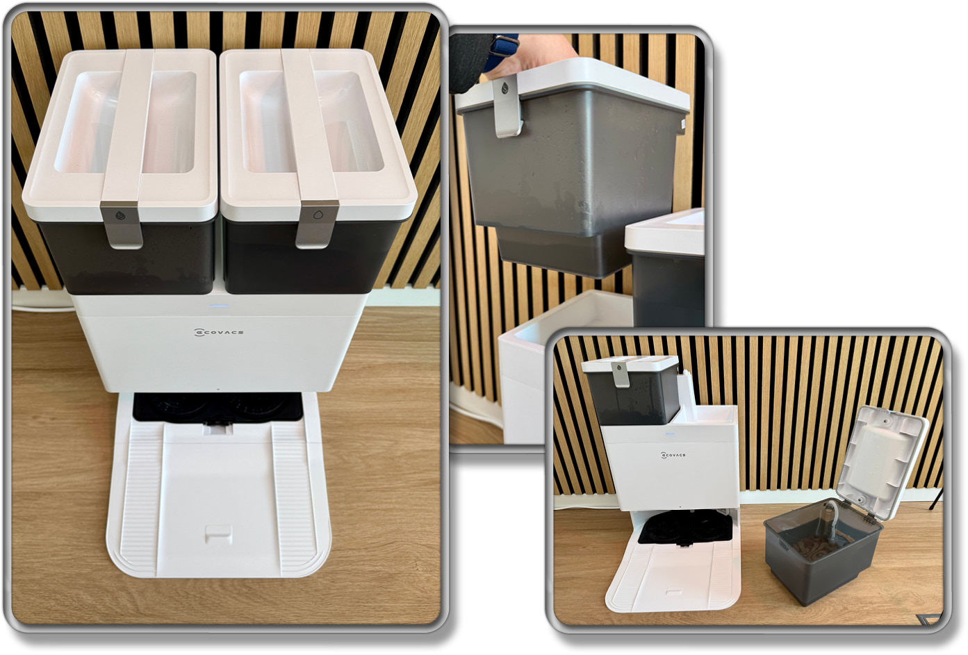

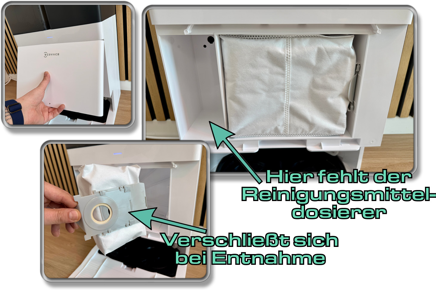

Absaugstation | Alles landet im Beutel
Unter der vorderen Abdeckung der Reinigungsstation befindet sich ein eingesetzter Staubbeutel. Die Station entleert den Staubbehälter des Saugroboters nach jeder Reinigungssequenz automatisch, wodurch die manuelle Entleerung entfällt. Der Schmutz wird mittels eines hörbaren Unterdrucks direkt in den Staubbeutel befördert, der eine Nutzung über mehrere Wochen ohne Austausch ermöglicht. Bei Bedarf lässt sich der Beutel einfach entnehmen, wobei er sich automatisch verschließt, um den Kontakt mit Schmutz zu vermeiden.
Die Absaugstation sorgt dafür, dass stets der Staubbehälter des ECOVACS DEEBOT T50 OMNI geleert wird

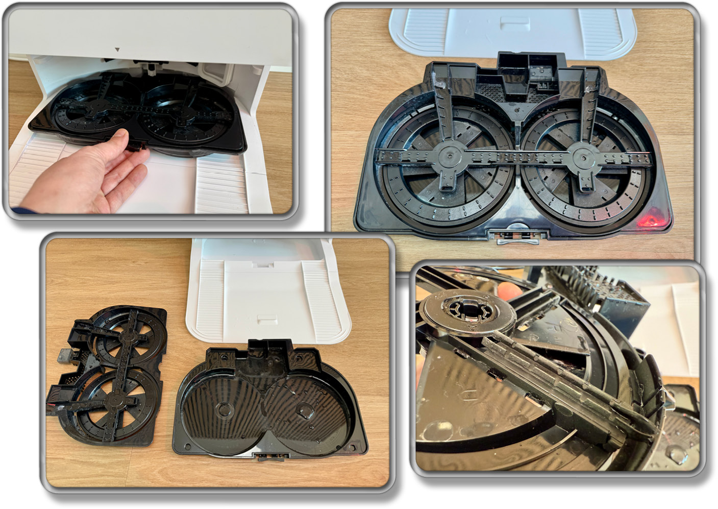

Waschschale | Kleine Wischer machen sie sauber
Die neu konzipierte Waschschale, ein Novum in der T50-Serie von ECOVACS, besteht aus mehreren Teilen und lässt sich zur manuellen Reinigung komfortabel aus der Station entnehmen. Kleine Scheibenwischer an der Unterseite der rotierenden Scheiben sorgen für eine kontinuierliche Reinigung der Waschschale, um Schmutzablagerungen zu vermeiden. Dabei bleibt eine gelegentliche manuelle Reinigung weiterhin empfehlenswert.
Die Waschschale reinigt sich dank kleiner Gummilamellen selbstständig

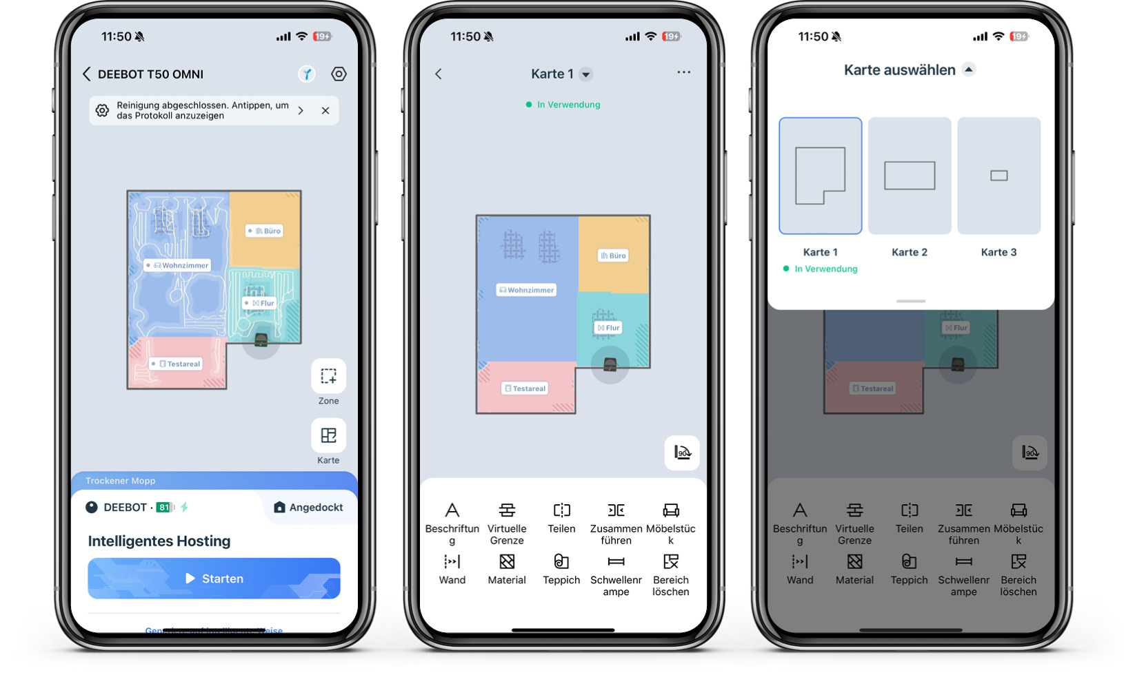

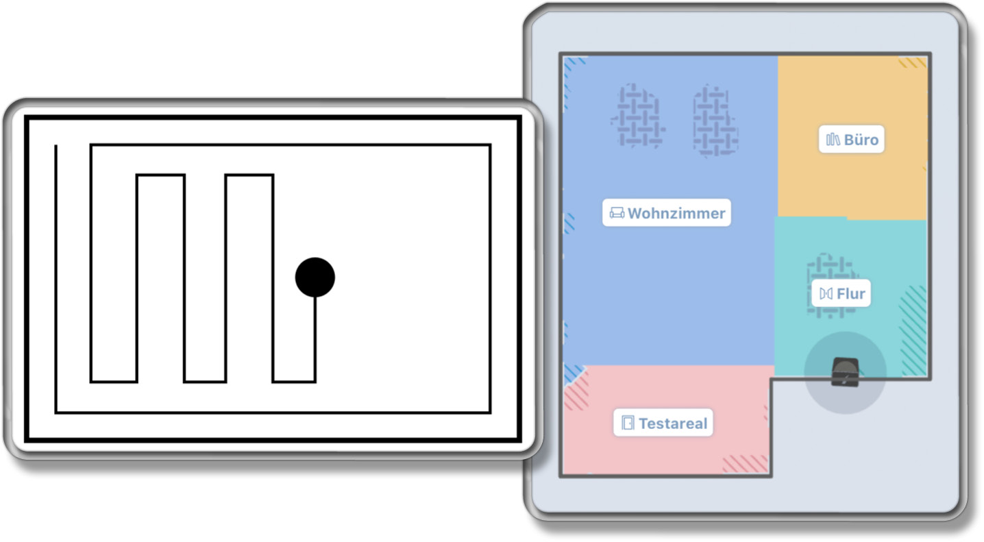

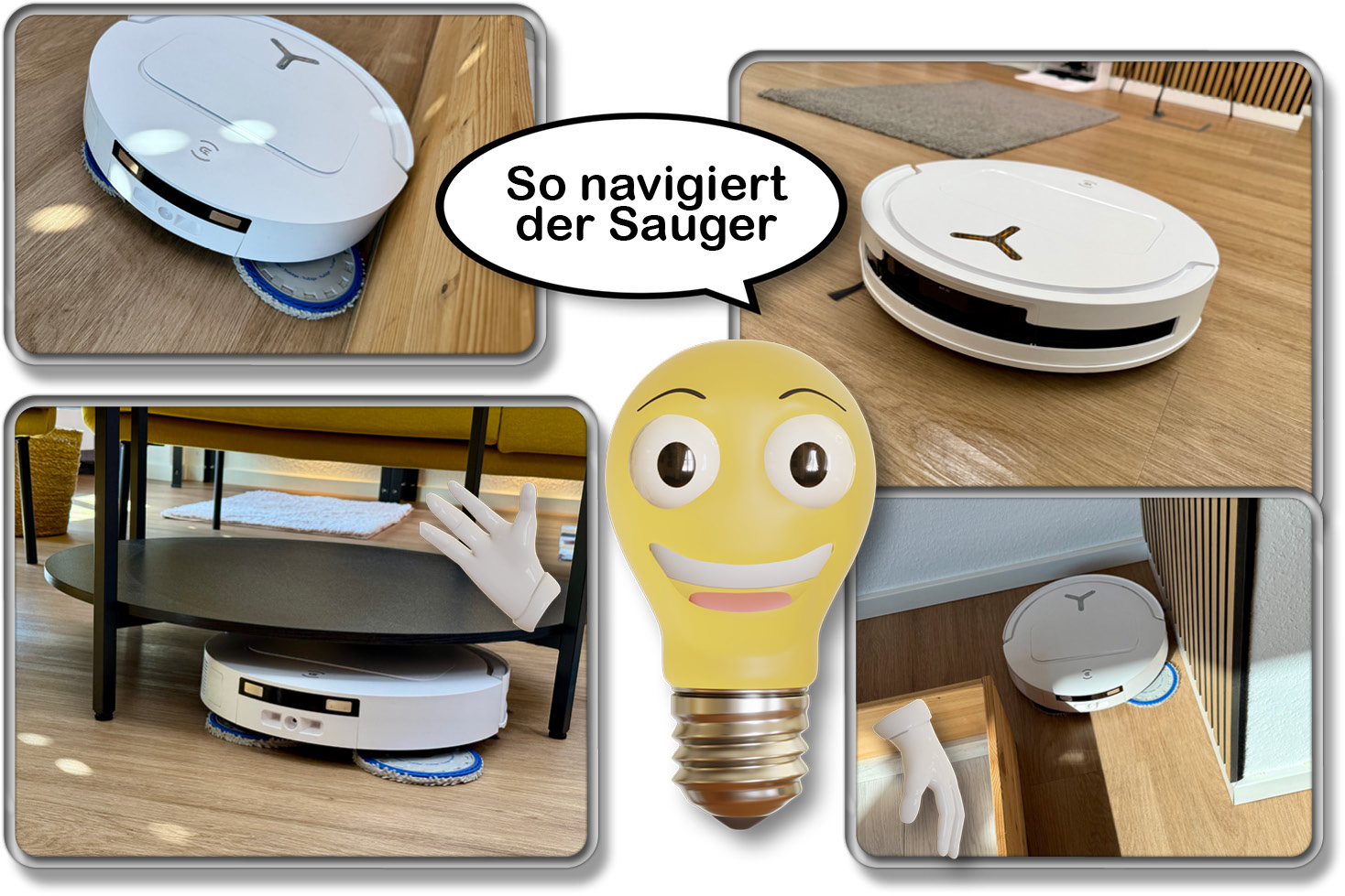

Der ECOVACS DEEBOT T50 OMNI verfügt über einen LiDAR-Sensor an der Vorderseite des Geräts. Dieser Sensor erstellt bei der ersten Fahrt oder durch einen kurzen Scan eine detaillierte Raumkarte des Haushalts. Anhand dieser Karte navigiert der Saugroboter in geraden und geplanten Bahnen. Die Raumkarte kann nachträglich mit Sperrzonen versehen oder in verschiedene Räume unterteilt werden. Eine interessante Funktion ist, dass der DEEBOT T50 OMNI Räume je nach Gegebenheit sowohl horizontal als auch vertikal abfährt, um die Effizienz zu erhöhen.
Der ECOVACS DEEBOT T50 OMNI navigiert in geraden Bahnen dank innenliegender Laserscanner

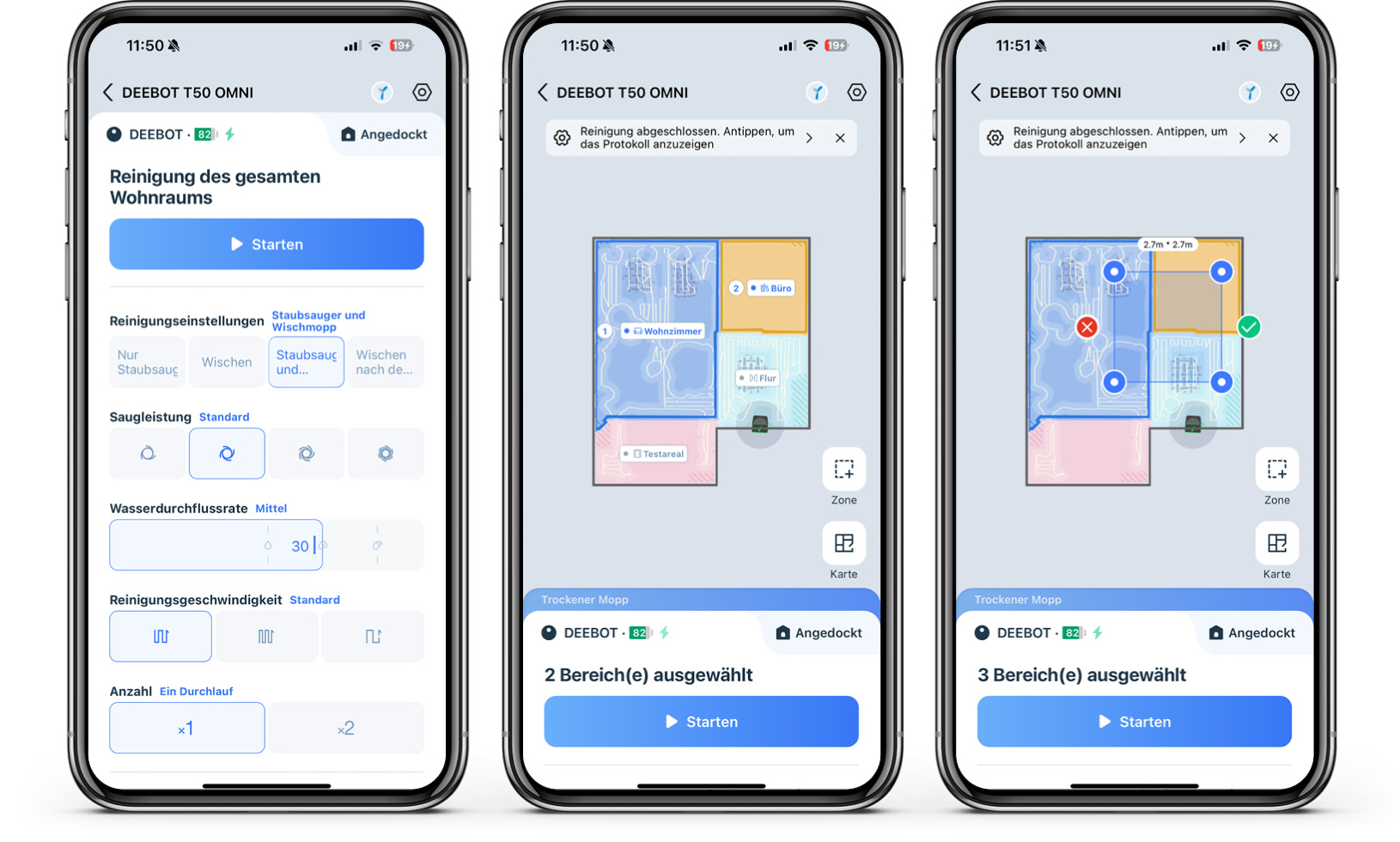

Praxis | So geht er bei der Reinigung vor

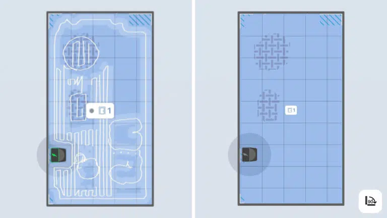

Der Saugroboter beginnt die Reinigung eines Raumes mit dem Randbereich. Anschließend fährt er die Mitte in geraden Bahnen ab, wobei er je nach Bedarf horizontal oder vertikal vorgeht. Dabei ist uns aufgefallen, dass Engstellen im Vergleich zum DEEBOT T50 MAX PRO OMNI schlechter befahren werden. Der T50 OMNI umgeht sie tendenziell, um ein Festfahren zu vermeiden. Auch virtuelle Raumunterteilungen und deren Grenzen können dazu führen, dass Bereiche ausgelassen werden, was jedoch durch eine kurze Anpassung behoben werden kann.
Er fährt logisch, meidet aber gerne Engstellen

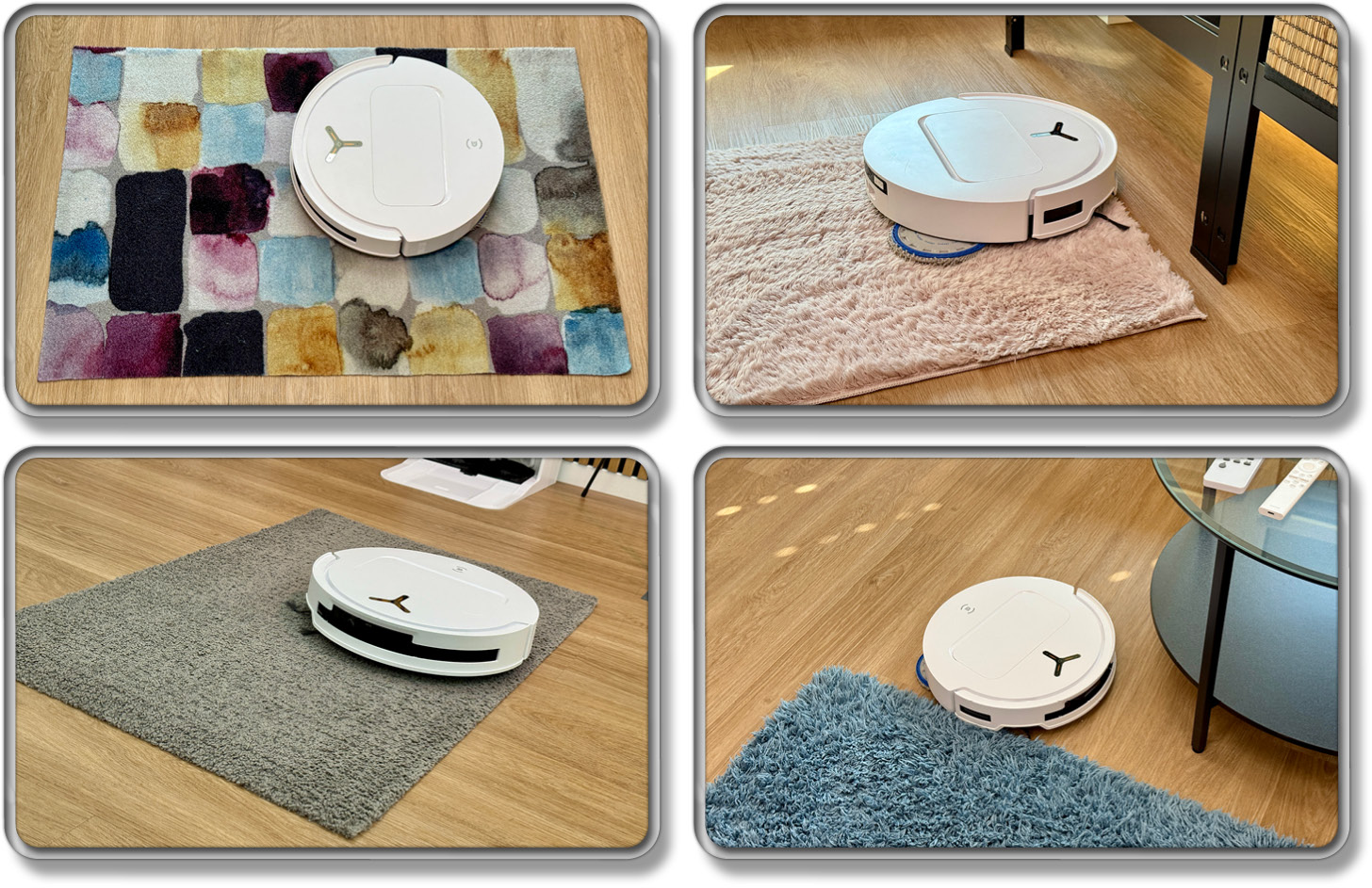

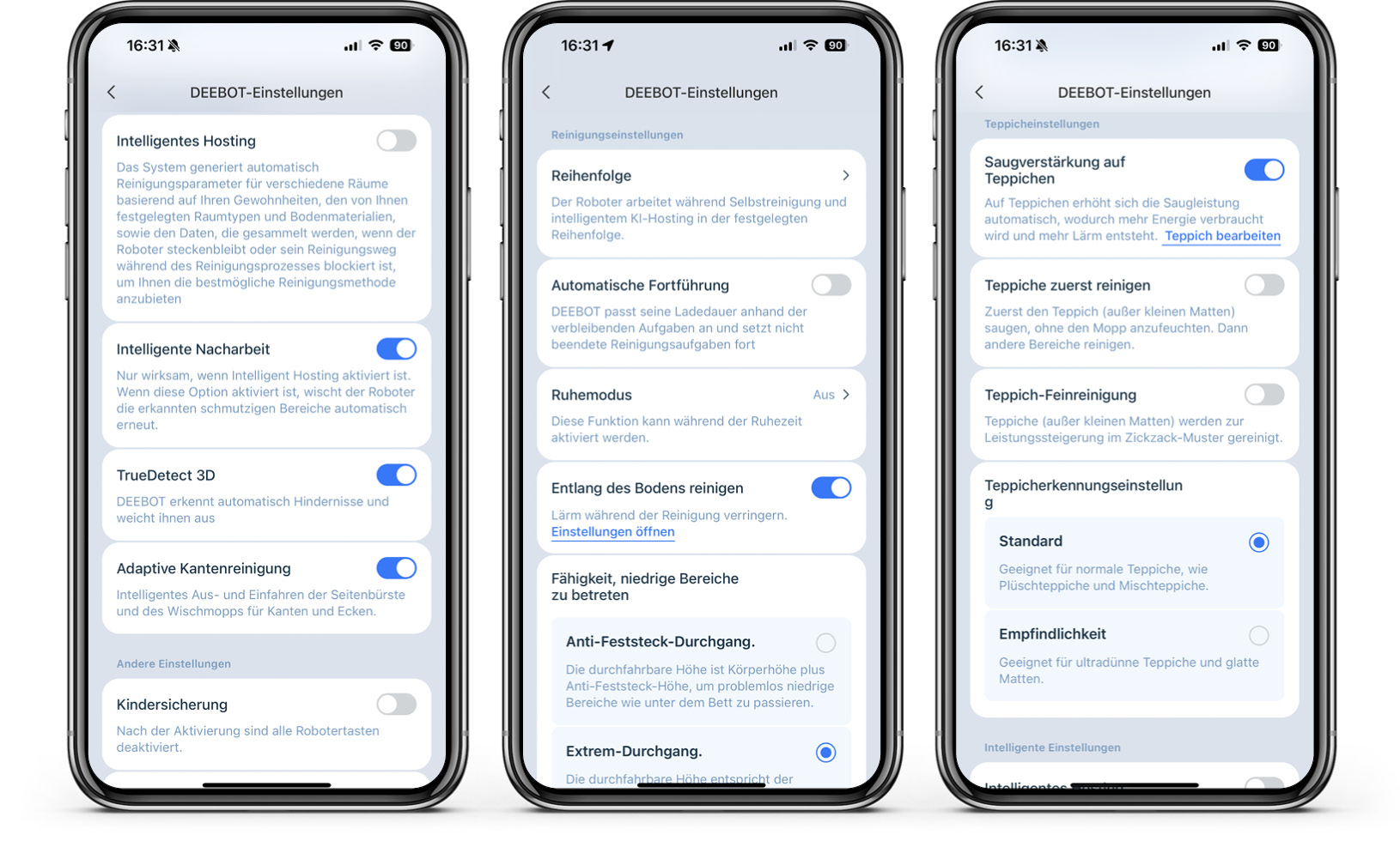

Teppiche | So navigiert er auf Teppichboden
Der Ultraschallsensor des ECOVACS DEEBOT T50 OMNI erkennt blitzschnell Teppichböden, woraufhin der Saugroboter deren Ränder geradlinig abfährt. Anschließend reinigt er die Mitte der Teppiche in geraden Bahnen. In unserem Testareal haben wir vier Teppiche mit unterschiedlicher Faserlänge platziert, die das Testgerät bewältigen musste. Dabei fiel auf, dass er den blauen Teppich aufgrund seiner Höhe mied. Alle anderen Teppiche reinigte er zuverlässig. Lediglich beim rosafarbenen Teppich hob er kurzzeitig die Ecke leicht an, was die Reinigung jedoch nicht beeinträchtigte.
Die Teppichnavigation sieht gut aus, jedoch meidet er zu hohe Teppiche komplett

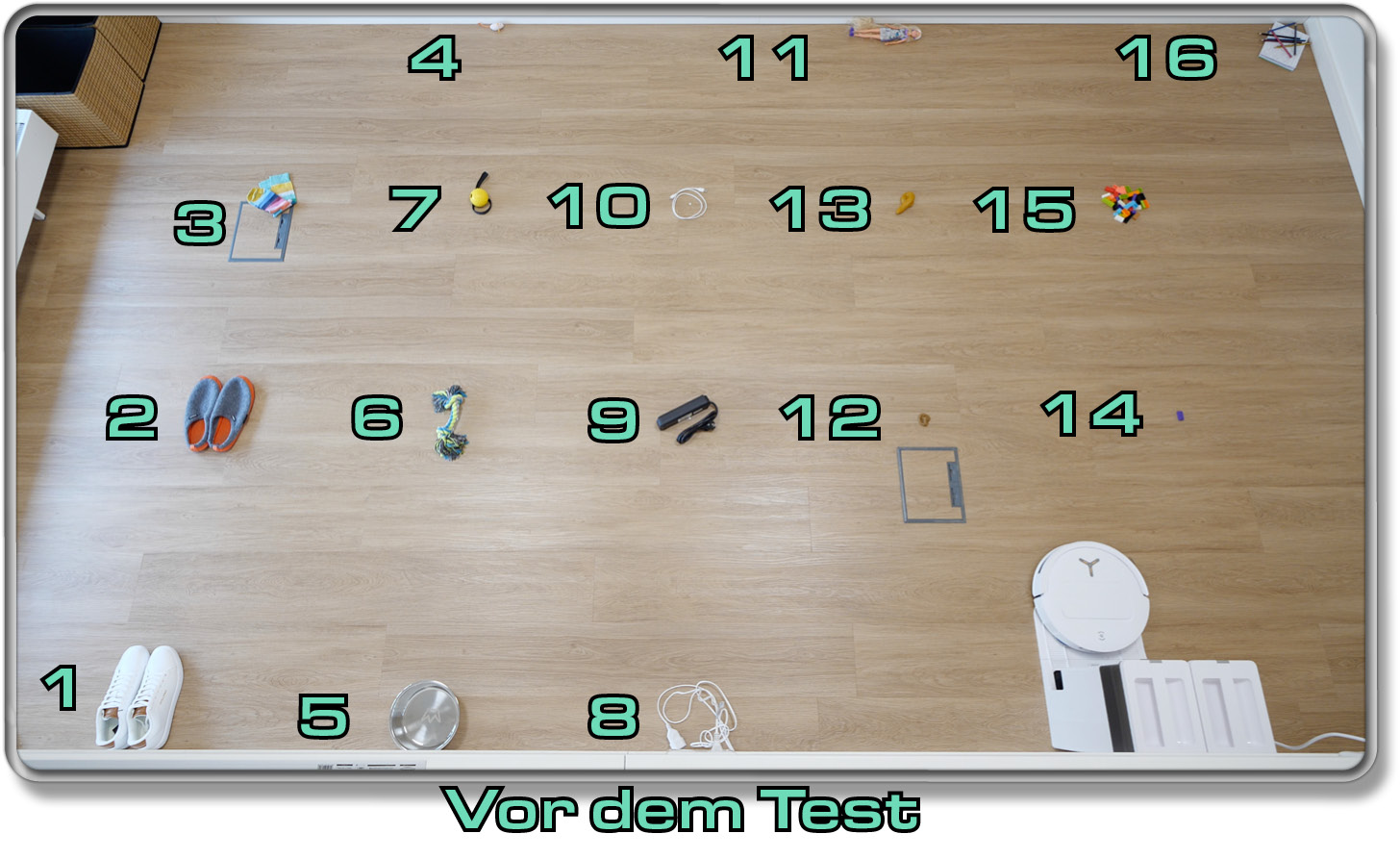

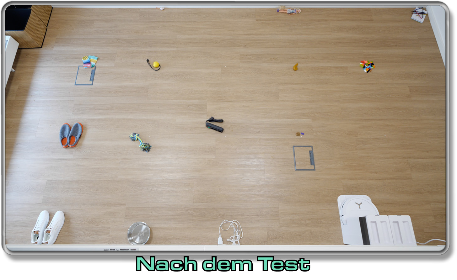

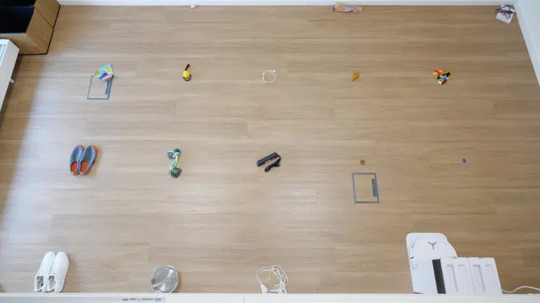

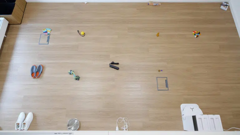

Test der Hinderniserkennung | Was kann AIVI 3D?
Um die Leistungsfähigkeit der Hinderniserkennung des ECOVACS DEEBOT T50 OMNI umfassend zu testen, haben wir einen speziellen Testraum eingerichtet. In diesem Raum platzieren wir 16 verschiedene Alltagsgegenstände, die der Saugroboter erkennen und sicher umfahren soll. Für jedes erfolgreich umfahrene Objekt werden Punkte vergeben, wobei die Punktevergabe die Schwierigkeit der Erkennung widerspiegelt. So erzielen beispielsweise Haustierhaufen eine höhere Punktzahl als Hausschuhe.
Der Obstacle Avoidance-Test vor dem Reinigen
Welche Hindernisse welche Punkte besitzen, findest du in unserer Punkteliste zum Saugroboter über das kleine Infosymbol. Die Hindernisse setzen sich folgendermaßen zusammen:
  1. Sneaker
  2. Hausschuhe
  3. Socken
  4. Katzenmaus
  5. Hundenapf
  6. Hundeknoten
  7. Hundeball
  8. Kabel weiß
  9. Steckdosenleiste
  10. Ladekabel
  11. Puppe mit langen Haaren
  12. Hundekot klein
  13. Hundekot groß
  14. Klemmbaustein einzeln
  15. Klemmbaustein Haufen
  16. Malblock mit Stiften
Der Obstacle Avoidance-Test nach dem Reinigen
Wie auf dem Vergleichsbild zu sehen ist, schnitt der ECOVACS DEEBOT T50 OMNI im Vergleich zum DEEBOT T50 MAX PRO OMNI bei der Hinderniserkennung deutlich schlechter ab. Er überfuhr oder berührte beide Hundehaufen, das Ladekabel und den einzelnen Klemmbaustein. Auch die Steckdosenleiste und den Hundeknoten verschob er stärker als beabsichtigt. Die übrigen Hindernisse erkannte er jedoch gut. Somit ist seine Obstacle Avoidance brauchbar, aber kein Garant für die Erkennung jedes Hindernisses.

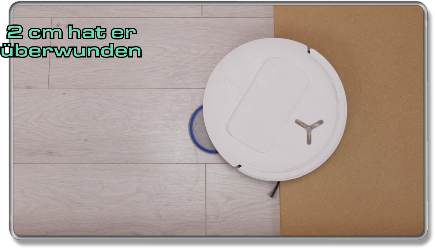

Beim Klettern hat der ECOVACS DEEBOT T50 OMNI einen soliden Standard erreicht. Um dies zu testen, haben wir im Testbereich unterschiedlich hohe Bretter platziert, die das Gerät überwinden sollte. Dabei konnte der Saugroboter eine scharfe Kante mit einer Höhe von 2 cm erfolgreich überwinden. Angesichts seiner flachen Bauweise ist dies ein anständiges Ergebnis.
Der ECOVACS DEEBOT T50 OMNI kann 2 cm hohe Kanten überwinden

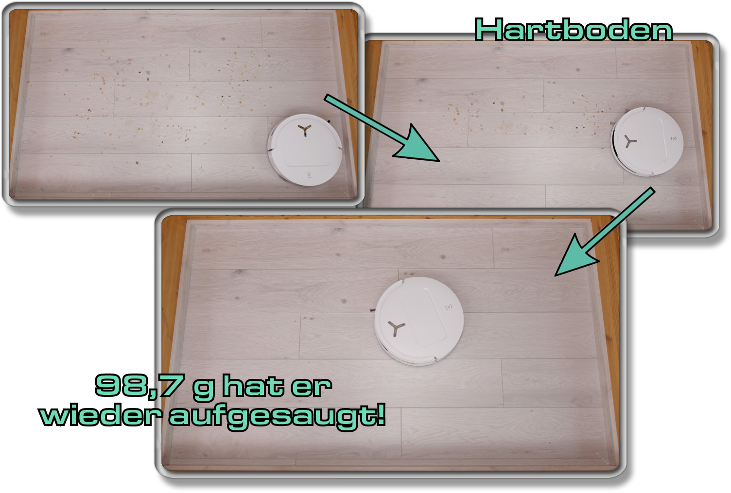

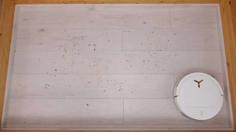

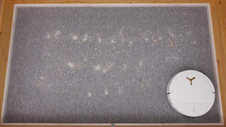

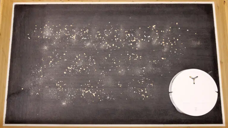

Hartboden | Die ermittelte Saugleistung auf Laminat
Für den Test der Saugleistung auf Hartböden haben wir den Schmutzmix auf unserem Laminatboden im Testbereich verteilt. Im Gegensatz zum DEEBOT T50 MAX PRO OMNI entschied sich der ECOVACS DEEBOT T50 OMNI für ein einmaliges Abfahren im Schachbrettmuster, also sowohl horizontal als auch vertikal, mit zwei Randfahrten. Dabei erreichte er ein Gesamtergebnis von 98,7 g.
ECOVACS DEEBOT T50 OMNI - Die ermittelte Saugleistung auf Hartboden

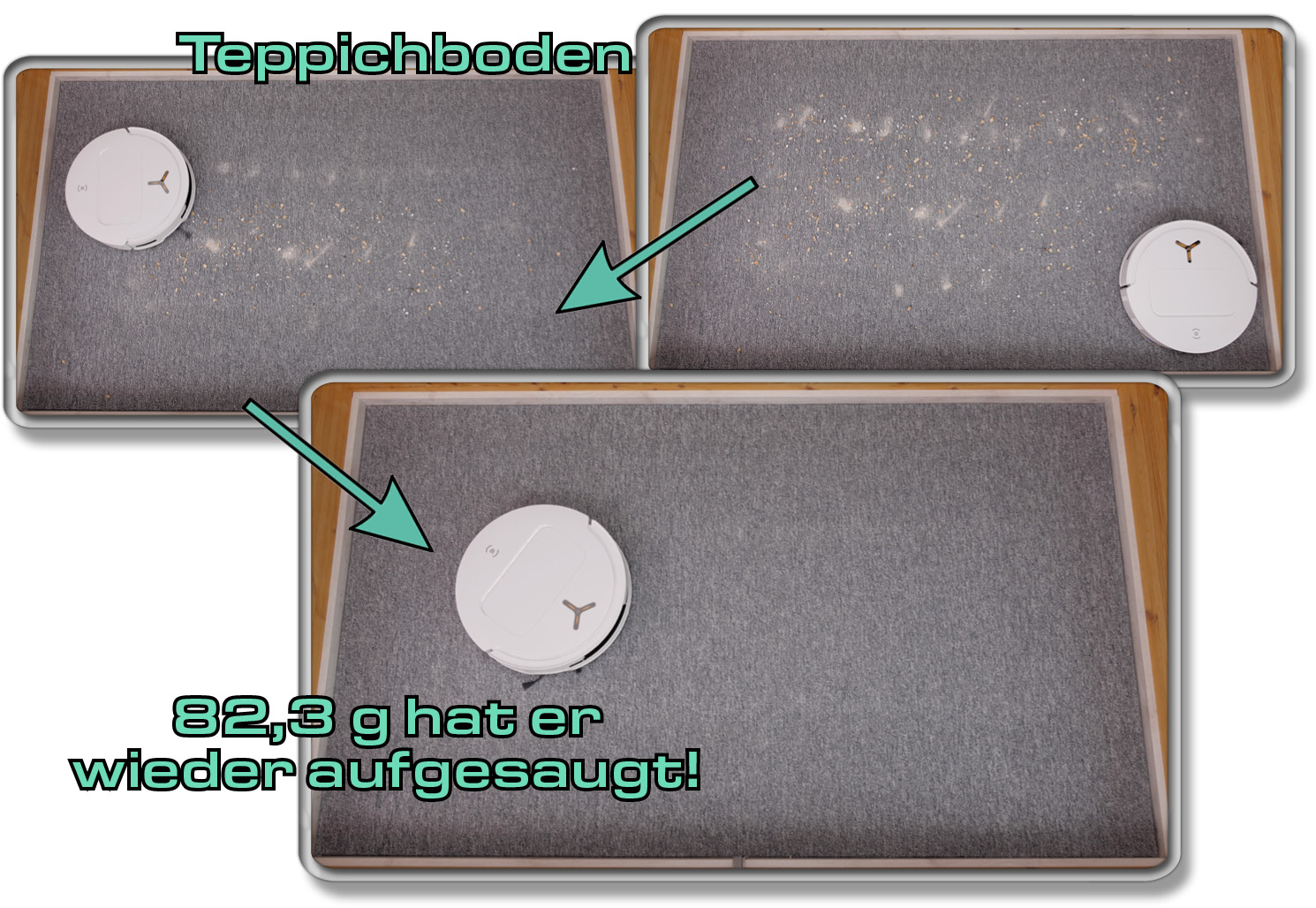

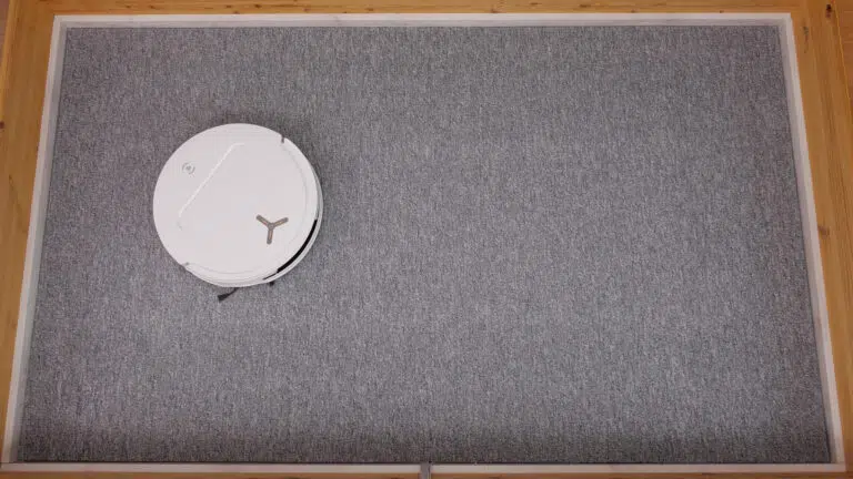

Teppichboden | Die ermittelte Saugleistung auf Teppich
Auch auf Teppichboden war seine Vorgehensweise identisch. Er verteilte den Schmutzmix, und der Saugroboter erhöhte automatisch seine maximale Saugstärke. Dabei erzielte er ein Gesamtergebnis von 82,3 g, was ebenfalls einen guten Wert darstellt.
ECOVACS DEEBOT T50 OMNI - Die ermittelte Saugleistung auf Teppichboden

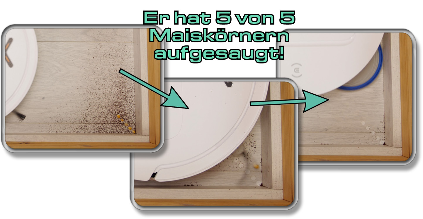

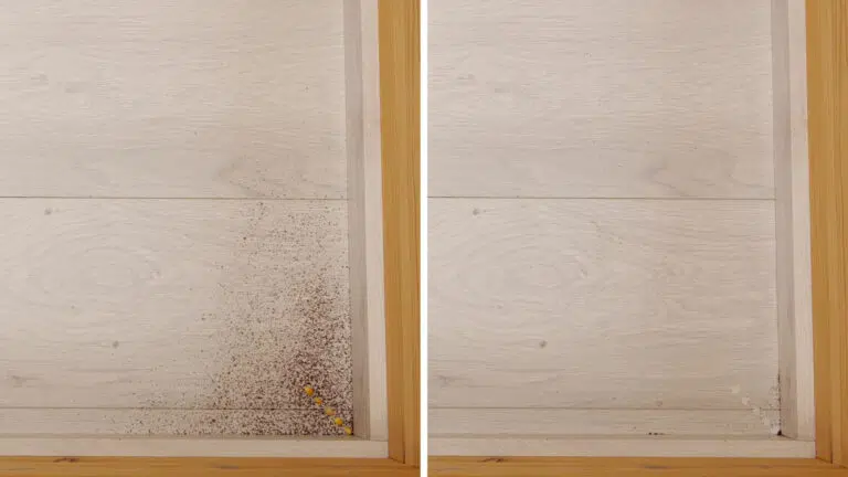

Ecken | Die ermittelte Reinigungsleistung in Ecken
Bei der Eckenreinigung hat der ECOVACS DEEBOT T50 OMNI uns überrascht. Tatsächlich konnte das stärkere Pendant, der DEEBOT T50 MAX PRO OMNI, in diesem Test von fünf verteilten Maiskörnern lediglich zwei einsaugen. Der ECOVACS DEEBOT T50 OMNI hingegen saugte alle fünf Maiskörner ein. Das ist ein hervorragendes Ergebnis.
ECOVACS DEEBOT T50 OMNI - Die ermittelte Saugleistung in Ecken

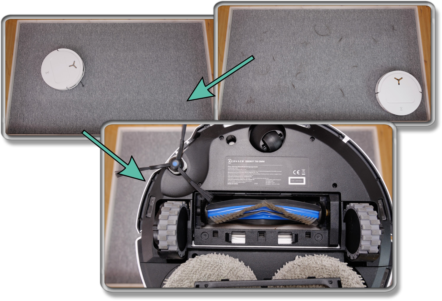

Hart- und Teppichboden | Werden alle Haare eingesaugt?
Auf Hartböden mussten wir nach dem Test feststellen, dass sich zwar kaum Haare um die Hauptbürste gewickelt hatten, dafür aber eine erhebliche Menge um die Seitenbürste. Dies ist ein negativer Aspekt, den man beim regelmäßigen Betrieb im Blick behalten sollte.
ECOVACS DEEBOT T50 OMNI - Die ermittelte Saugleistung von Haaren auf Hartboden
Auf Teppichböden hingegen wickelte sich überhaupt nichts um die Komponenten, und alle Haare wurden restlos entfernt. Dies ist ein perfektes Ergebnis, das besonders für Wohnungen mit Hund oder Katze relevant ist.
ECOVACS DEEBOT T50 OMNI - Die ermittelte Saugleistung von Haaren auf Teppichboden
WISCHEN | Kann der Saugroboter den Härtetest bestehen?
Der ECOVACS DEEBOT T50 OMNI verfügt über eine umfangreiche Wischfunktion, die eine streifenfreie Reinigung gewährleisten soll. In unserem Wischtest simulieren wir typische Verschmutzungen, indem wir Erde, Kaffee, Ketchup und Kreidestiftspuren auf dem Boden verteilen. Der Testboden weist sowohl glatte als auch strukturierte Bereiche auf, die idealerweise vollständig gereinigt werden. Außerdem testen wir die Randreinigung mit vier parallel angeordneten Linien. Um realistische Bedingungen zu schaffen, hat der Saugroboter während des Tests uneingeschränkten Zugang zu seiner Reinigungsstation, damit er verschmutzte Mopps zwischendurch waschen lassen kann.
Wir zeigen, wie gut der ECOVACS DEEBOT T50 OMNI wischt
Bitte beachte, dass der ECOVACS DEEBOT T50 OMNI keine KI-gestützte Erkennung von flüssigen Verschmutzungen hat und wir diese somit nicht testen konnten. Dafür kann die Station gröbere Verschmutzungen in den Wischmopps bei der Wäsche erkennen und eine weitere Reinigung einleiten. Das ist jedoch im Wischtest nicht passiert.

Flecken entfernen | Der Umgang mit hartnäckigen Flecken
Der ECOVACS DEEBOT T50 OMNI hat unseren verschmutzten Wischbereich zwar erfolgreich bearbeitet, doch wie auf dem Bild erkennbar, blieben einige Verschmutzungen zurück. Sowohl leichte als auch hartnäckige Verschmutzungen waren noch vorhanden. Der Saugroboter verfügt nicht über eine KI-gestützte Erkennung von Verschmutzungen, was sicherlich zu einem besseren Ergebnis geführt hätte. Zudem ist im Test aufgefallen, dass er überall kleine Wasserspritzer verteilt. Das Problem müsste sich aber mit der kontinuierlichen Moppwäsche irgendwann erledigen.
So gut hat der ECOVACS DEEBOT T50 OMNI hartnäckige Flecken entfernt
Schmutzaufnahme | Wie sauber ist die Fläche nach dem Wischtest?
Nachdem der ECOVACS DEEBOT T50 OMNI unseren Wischtest abgeschlossen hatte, wollten wir wissen, wie sauber die gewischte Fläche tatsächlich ist. Daher haben wir die Fläche im Nachhinein mit einem feuchten, weißen Tuch manuell abgewischt, um zu zeigen, wie viel Schmutz noch auf dem Boden verblieben ist. Wie man sieht, war noch einiges an Schmutz vorhanden, da der Roboter einige Flecken zurückgelassen hatte.
So viel Schmutz hat der ECOVACS DEEBOT T50 OMNI wirklich aufgenommen
Randreinigung | Wie gut erreicht er den Rand und wie gut wird dieser sauber?
Im Test haben wir die Randreinigung gesondert betrachtet, um zu zeigen, wie gut der ECOVACS DEEBOT T50 OMNI den Randbereich erreicht und wie sauber dieser anschließend ist. Der Saugroboter erreichte den Randbereich recht gut, konnte ihn jedoch nicht vollständig reinigen. Bei einer täglichen Reinigung sollte jedoch auch hier ein zufriedenstellendes Ergebnis erzielt werden.
Der ECOVACS DEEBOT T50 OMNI kommt ganz an den Rand, kann aber nicht auf anhieb den Schmutz dort entfernen
Schmutzige Mopps | So gut reinigt die Heißwassermoppwäsche
Nach Abschluss des Wischtests kehrte der ECOVACS DEEBOT T50 OMNI selbstständig zur Reinigungsstation zurück und initiierte umgehend die Moppwäsche mit heißem Wasser. Die beigefügten Fotos veranschaulichen die effektive Entfernung der Verschmutzungen von den Wischmopps. Dabei steht die Leistung der neuen Waschschale der des Vorgängermodells in nichts nach.
So sehen die Wischmopps des ECOVACS DEEBOT T50 OMNI nach der Moppwäsche aus

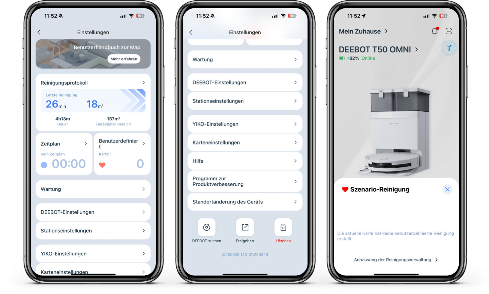

APP | Das Herzstück der Kontrolle
Der ECOVACS DEEBOT T50 OMNI besitzt eine App-Steuerung, die wir in diesem Umfang nur vom T50 MAX PRO OMNI kennen. Man kann nahezu alles Notwendige einstellen. Die App lief im Testzeitraum stabil, zeigte keine plötzlichen Abbrüche und reagierte zügig. In den folgenden Tabellen zeigen wir dir die wichtigsten Funktionen, die man über die App erreicht.
Karte
Kartenerstellung Durch ein kurzes Umschauen oder durch seine erste Reinigungsfahrt fertigt der Saugroboter eine detaillierte Raumkarte an.
Kartenbearbeitung Die Karte lässt sich in Räume einteilen, die einzeln benannt werden können. Ebenfalls lassen sich Bodenbeläge, Möbel, Richtungen, Sperrzonen und viel mehr einsetzen.
Karten-Backup Die erstellte Karte kann gespeichert werden, um sie bei Verlust neu zu laden.
Mehrere Karten Der Roboter kann mehrere Karten speichern und somit auf anderen Etagen eingesetzt werden. Die Umschaltung der Karten erfolgt manuell oder automatisch nach Erkennung der Umgebung.
Kartenansicht Man kann auswählen, welche Anzeigen auf der Karte angezeigt werden sollen.
Rotieren Man kann die Karte jeweils um 90° drehen.
3D-Karte Durch das Streichen über die Karte mit zwei Fingern kann diese in eine 3D-Karte umgewandelt werden.
ECOVACS DEEBOT T50 OMNI - App - Karte
Reinigung
Reinigungsmodi Der Saugroboter kann entweder nur Saugen, Saugen & Wischen oder Wischen nach dem Saugen.
Route Die gefahrenen Bahnen können in ihrer Enge eingestellt werden.
Saugleistungen Es stehen vier Saugstufen zur Auswahl.
Feuchtigkeit Die Nässe der Walze lässt sich in 50 unterschiedlichen Stufen einstellen.
ECOVACS DEEBOT T50 OMNI - App - Reinigung
Robotereinstellungen
Reihenfolge Die Reihenfolge der zu reinigenden Räume kann eingestellt werden.
Automatische Fortführung Sollte der Akku leer sein, lädt der Roboter auf und arbeitet danach weiter.
Ruhemodus Nach einer geplanten Zeit werden einstellbare Funktionen deaktiviert.
Entlang der Bodenmaserung Der Roboter kann entlang der Bodenmaserung fahren.
Teppich-Boost Kann ein- oder ausgeschaltet werden.
Teppiche zuerst Er reinigt die Teppiche zuerst.
Feinreinigung Teppich Teppiche werden im Schachbrettmuster gereinigt.
Teppicherkennung Kann auf normal oder fein eingestellt werden.
KI Hosting Kann eingeschaltet werden, woraufhin der Roboter selbst entscheidet, wie er den Haushalt reinigt.
Intelligente Nacharbeit Wenn das aktiviert ist, wischt der Roboter schmutzige Bereiche noch einmal.
AIVI 3D 3.0 Kann ein- oder ausgeschaltet werden.
Adaptive Kantenreinigung Das Ausfahren des Wischmopps kann aktiviert werden.
Kindersicherung Sperrt alle Tasten des Roboters.
ECOVACS DEEBOT T50 OMNI - App - Robotereinstellungen
Station
Schnellzugriff Auf der Startseite kann man einzelne Funktionen der Station über den Schnellzugriff einschalten.
Informationen Auf der Startseite kann man Informationen zu Füllständen der Station einsehen.
Reinigungsmitteldosierer Für die Moppwäsche und das Wischen selbst lässt sich die Zugabe von Reinigungsmittel automatisieren.
Selbstentleerung Kann so eingestellt werden, dass er nach jeder Reinigung oder sogar während der Reinigung seinen Staubbehälter entleert.
Modus Entleerung Die Station kann in der Absaugintensität eingestellt werden.
Zwangsbetrieb ohne Wasser Der Roboter reinigt ohne Moppwäsche weiter, falls die Tanks leer sind.
Waschmethode Die Moppwäsche kann in ihrer Intensität eingestellt werden.
Häufigkeit Man kann einstellen, wie oft die Moppwäsche erfolgen soll.
Dauer Trocknung Kann zwischen 2 und 4 Stunden eingestellt werden.
Energiesparendes Laden Der Roboter lädt nur außerhalb von festgelegten Spitzenzeiten.
ECOVACS DEEBOT T50 OMNI - App - Station
YIKO
Sprachassistent Kann aktiviert oder deaktiviert werden.
Lautstärke Kann eingestellt werden.
Sprachbefehle Ein umfangreiches Register an möglichen Sprachbefehlen kann eingesehen werden.
ECOVACS DEEBOT T50 OMNI - App - YIKO
Einstellungen
Laborfunktionen Spezielle Beta-Funktionen können aktiviert werden.
Roboter suchen Der Roboter kann gefunden werden, falls er irgendwo stecken bleibt.
Standortänderung Der Roboter kann speziell gesichert werden, falls er den Standort wechselt.
Freigabe Andere ECOVACS-Accounts können auf den Roboter zugreifen.
Löschen Der Roboter wird aus der App entfernt.
Reinigungsprotokoll Zeigt vergangene Reinigungsaufgaben an.
Zeitplan Man kann individuelle Reinigungsintervalle programmieren.
Szenarien Man kann individuelle Leistungen und Reinigungsfahrten programmieren.
ECOVACS DEEBOT T50 OMNI - App - Einstellungen

Was kann die OMNI-Station des ECOVACS DEEBOT T50 OMNI?
Die Station übernimmt mehrere Aufgaben vollautomatisch. Sie entleert den Staubbehälter des Roboters per Unterdruck in einen Staubbeutel, wäscht die Wischmopps mit bis zu 75 °C heißem Wasser, trocknet sie mit Heißluft und füllt den Wassertank des Roboters automatisch nach.

Hat der ECOVACS DEEBOT T50 OMNI einen Reinigungsmitteldosierer?
Nein, der T50 OMNI besitzt keinen separaten Reinigungsmitteldosierer. Wer Reinigungsmittel einsetzen möchte, kann es direkt in den Frischwassertank der Station geben. Diese Lösung ist einfach und funktioniert im Alltag zuverlässig.
