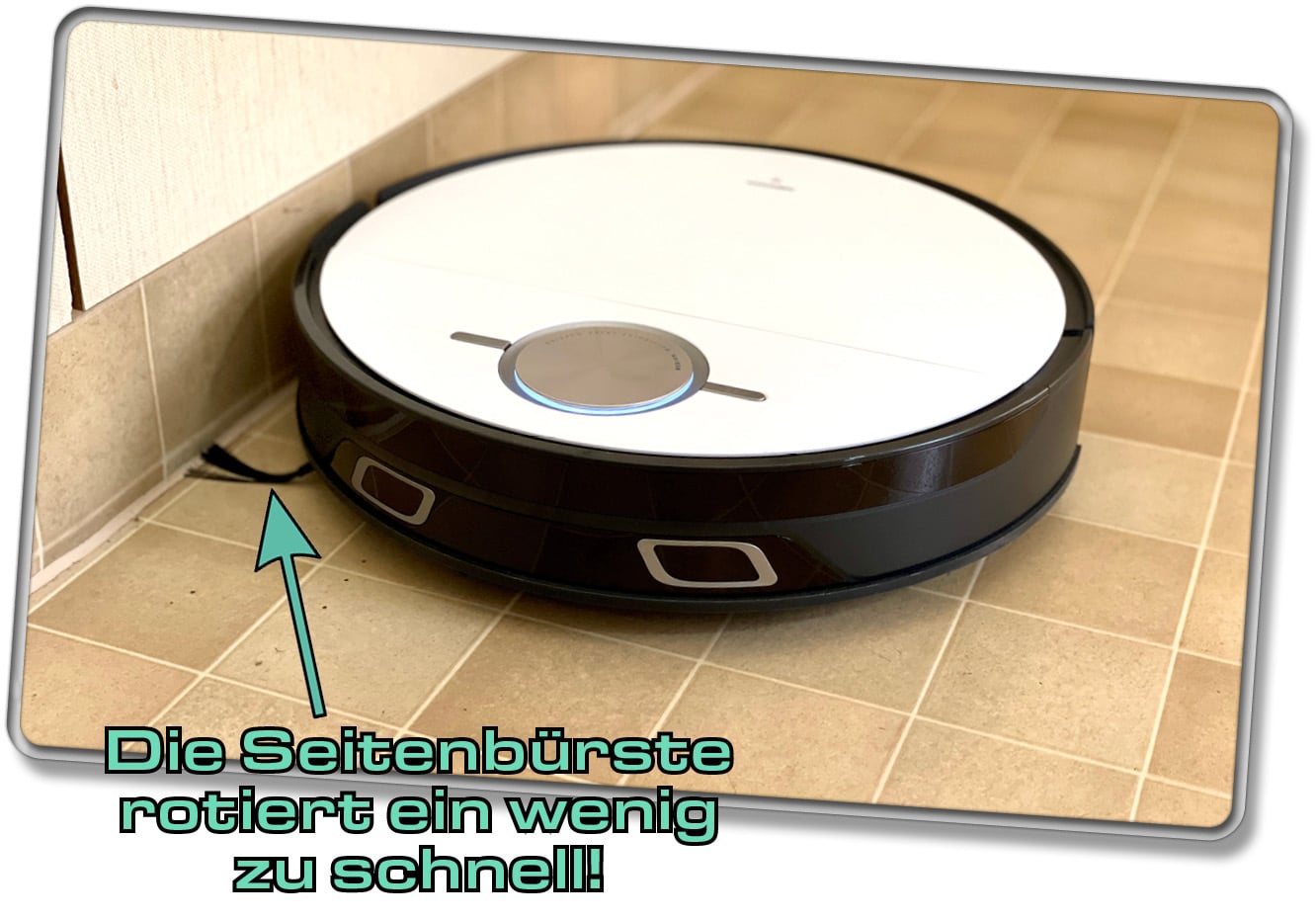

  • Zu hoch angegebene Saugkraft
  • Zu schnell drehende Seitenbürste

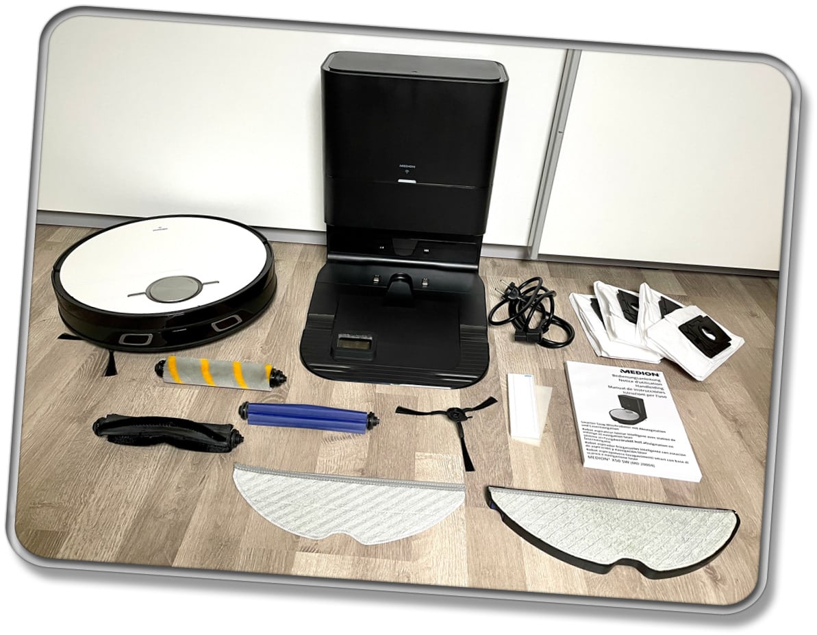

Das befindet sich alles im Lieferumfang des MEDION X50 SW

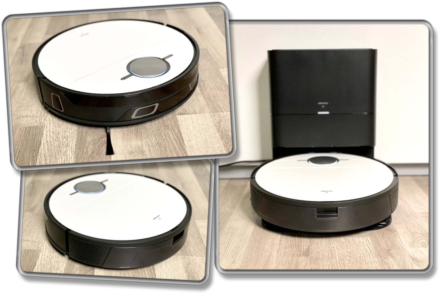

DESIGN | So sieht der MEDION X50 SW aus
Zuerst einmal muss ich sagen, dass mir die tolle Verarbeitung und das schlichte Design gefällt. Er ist sowohl robust gebaut, als auch in Schwarz-Weiß ästhetisch anzusehen. Man mag nicht meinen, dass dieser Saugroboter mit einer Lasernavigation ausgestattet ist, da man den aufgesetzten Laserturm vergeblich sucht.
Der MEDION X50 SW ist toll und robust sowie zeitlos gestaltet

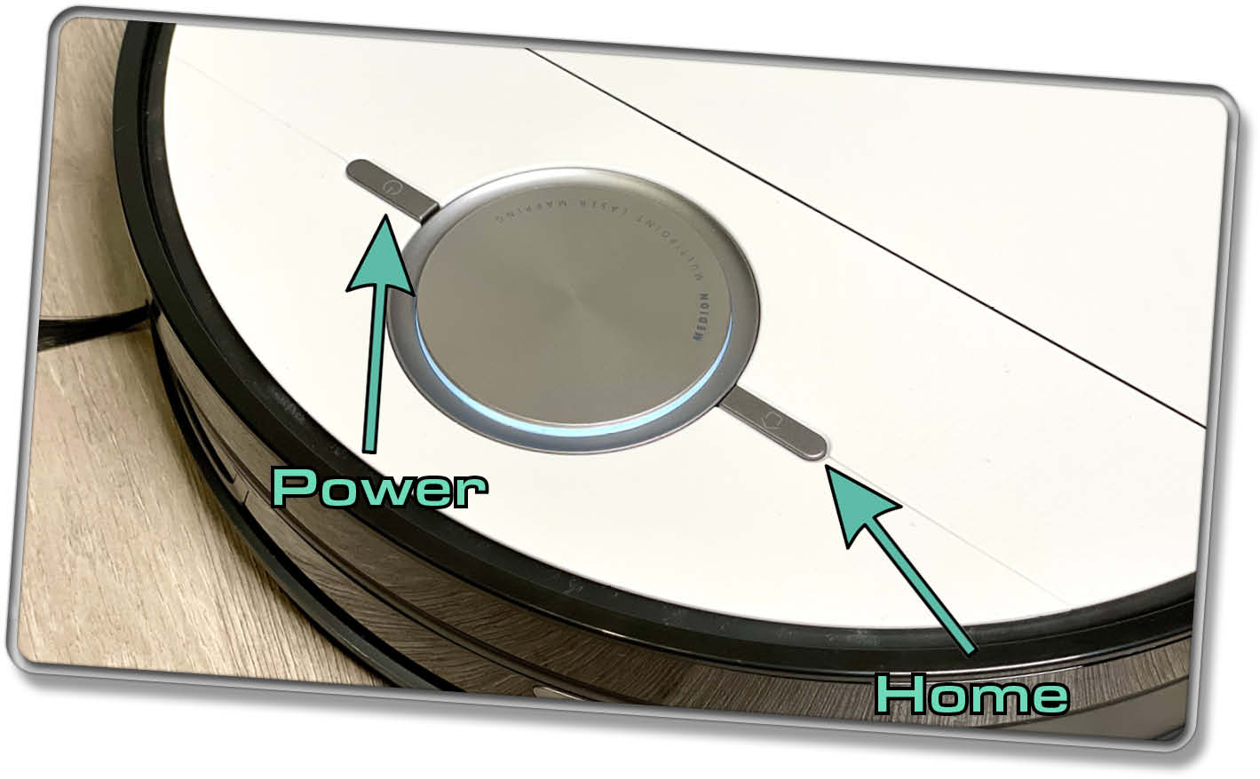

Oberseite | So wird er manuell gesteuert
Mittig ist ein Laserturm eingesetzt statt aufgesetzt, der durch die Front des Roboters seinen Weg findet. Dieser leuchtet durch einen weißen LED-Ring während der Reinigung auf. Zudem befinden sich zwei Tasten auf der Oberseite, mit denen folgende Aktionen möglich sind:
  • Power | Schaltet den Saugroboter ein oder aus und startet die Reinigung oder pausiert sie.
  • Home | Schickt den Saugroboter zurück zu seiner Absaugstation
Mit diesen zwei Tasten wird der MEDION X50 SW manuell gesteuert

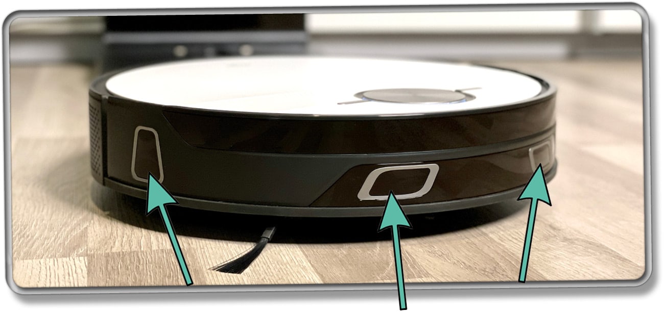

Front, Seite, Heck | Für eine bessere Navigation
Auf der Front erkennt man die Silber umrandeten Sensoren, die sowohl für die Hinderniserkennung, als auch für den Wandabstand zuständig sind. Begleitet werden sie durch schwarze Kunststoffscheiben, hinter denen weitere Infrarotsensoren und die Lasernavigation sitzen.
Auf der Front des Saugroboters sitzt die Obstacle Avoidance und dahinter die Lasernavigation

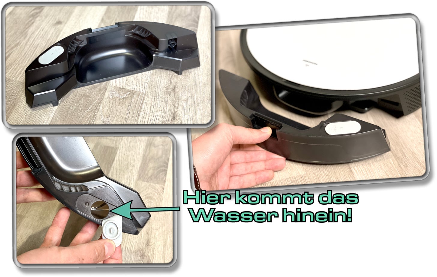

Seitlich am Roboter gibt es sonst nicht viel zu sehen. Auf der Rückseite ist ein 350 ml großer Wassertank eingesetzt, den man einfach per Knopfdruck herausziehen kann. Das Volumen ist durchaus hoch bemessen. Befüllt wird dieser schnell und einfach über eine graue Gummidichtung, die sich aufklappen lässt.
Auf der Rückseite des Medion X50 SW befindet sich lediglich ein 350 ml großer Wassertank, der herausgenommen werden kann.

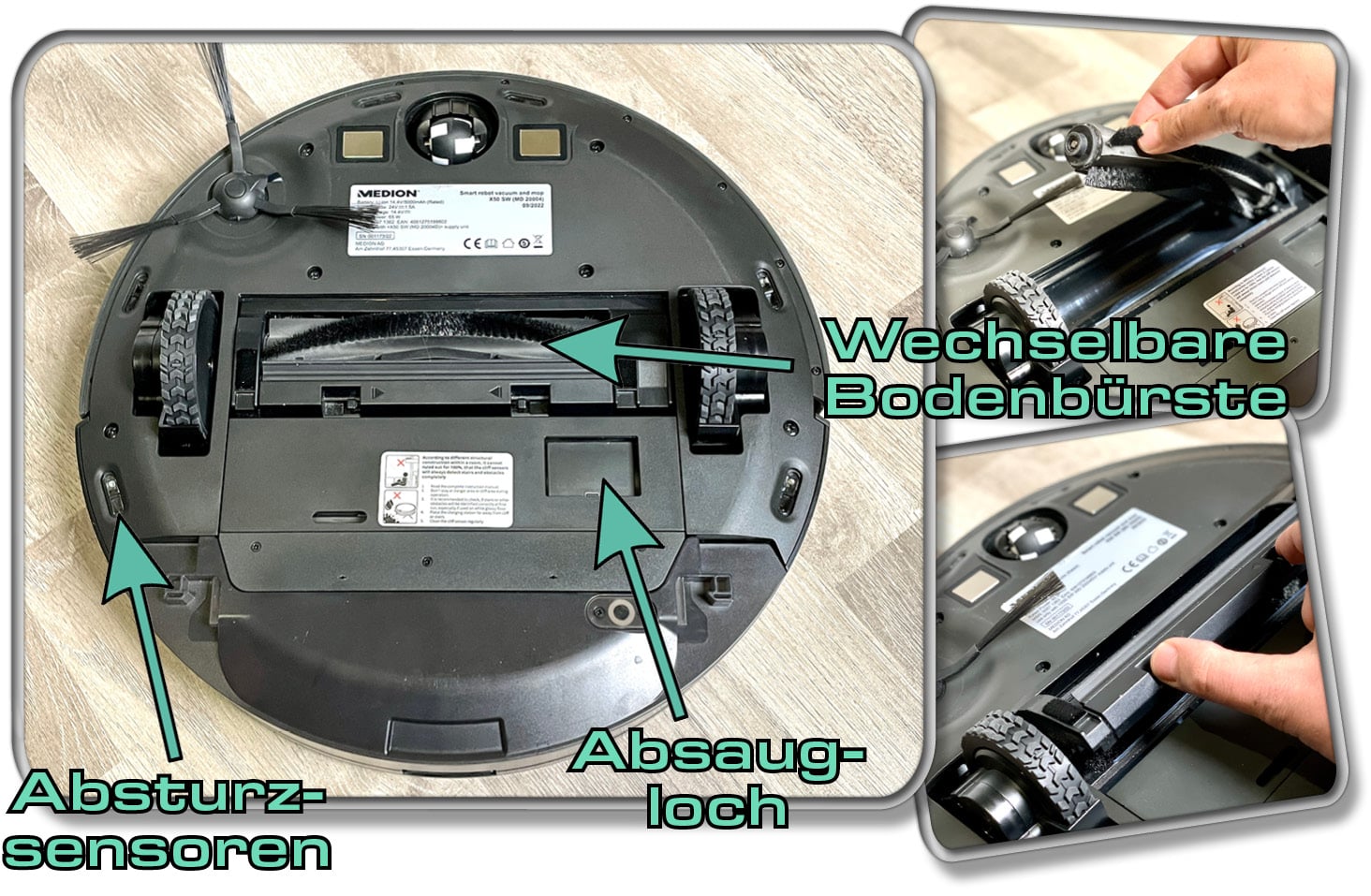

Unterseite | Viele Sensoren und mehrere Bodenbürsten
Unter dem Roboter gibt es zahlreiche Sensoren. Neben den sechs Absturzsensoren und der Bürstenaufhängung, gibt es noch eine Seitenbürste und ein Absaugloch, das für die Absaugung des Staubbehälters dient auf der Absaugstation dient. Die Bürste kann ganz leicht entnommen und von aufgewickelten Haaren befreit werden. Man kann weitere im Lieferumfang enthaltene Bodenbürsten einsetzen.
Auf der Unterseite gibt es zahlreiche Sensoren und eine Bürstenaufhängung, die mit verschiedenen Bodenbürsten bestückt werden kann.

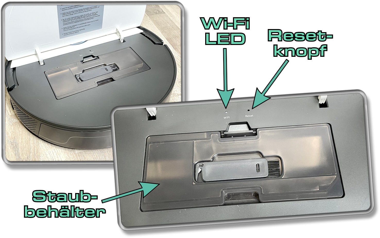

Unter der Haube | Hier sitzt der Staubbehälter
Die Oberseite lässt sich komfortabel vom Heck aus aufklappen. Darunter sitzt der eingelassene und 450 ml große Staubbehälter, der von einer WLAN-Statusleuchte und einem Resetknopf begleitet wird. Ein Reinigungstool ist dieses Mal auf dem Staubbehälter.
Unter der Haube des MEDION X50 SW ist lediglich der Staubbehälter, eine WLAN Leuchte und ein Resetknopf versteckt.
Alles in allem ist der Saugroboter sogar weniger schmutzanfällig, als ich anfangs dachte. Viele Roboter ziehen durch ihr schwarzes Design den Staub während der Reinigung regelrecht an. Der MEDION X50 SW wurde sogar nach der zehnten Reinigung immer noch davon verschont. Das ist für viele potenzielle Käufer ein wichtiges Kriterium.

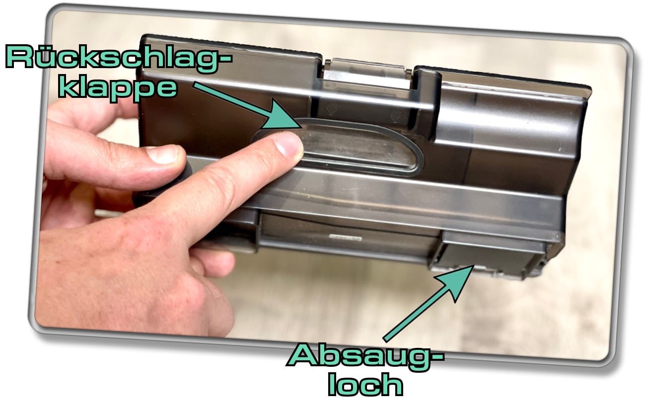

STAUBBEHÄLTER | Muss er von Hand entleert werden?
Der geräumige 450 ml große Staubbehälter ist mit zwei Fingern schnell und unkompliziert aus dem Roboter entnommen. Die Entnahme selbst kommt aber recht selten vor, da das Leeren des Staubbehälters von der mitgelieferten Absaugstation übernommen wird. Man sollte jedoch des Öfteren den eingesetzten Staubfilter reinigen. Das auf dem Staubbehälter platzierte Reinigungstool kann einem dabei helfen. Der Feinstaubfilter wird von einem Abfanggitter vor groben Schmutz geschützt und eignet sich somit hervorragend für Allergiker.
Der Staubbehälter des MEDION X50 SW ist ziemlich geräumig und mit einem Reinigungswerkzeug bestückt.
Der Staubbehälter besitzt zudem eine Rückschlagklappe, damit eingesaugter Staub während der Reinigung nicht herausfallen kann. Auf der Unterseite des Behälters erkennt man eine Kunststoffklappe, die mittels Feder den Staubbehälter schließt. Sobald die Absaugstation den Staubbehälter entleert, wird diese durch den großen Unterdruck geöffnet und der Schmutz entweicht in den Staubbeutel der Station.
Der Staubbehälter verfügt über einen Feinstaubfilter und einer Rückschlagklappe

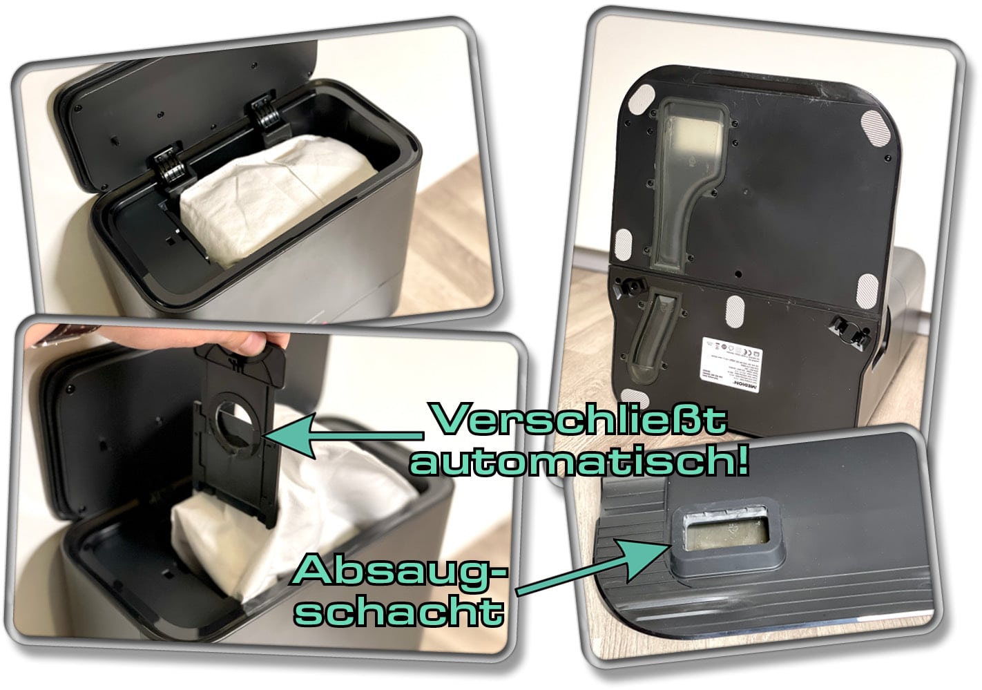

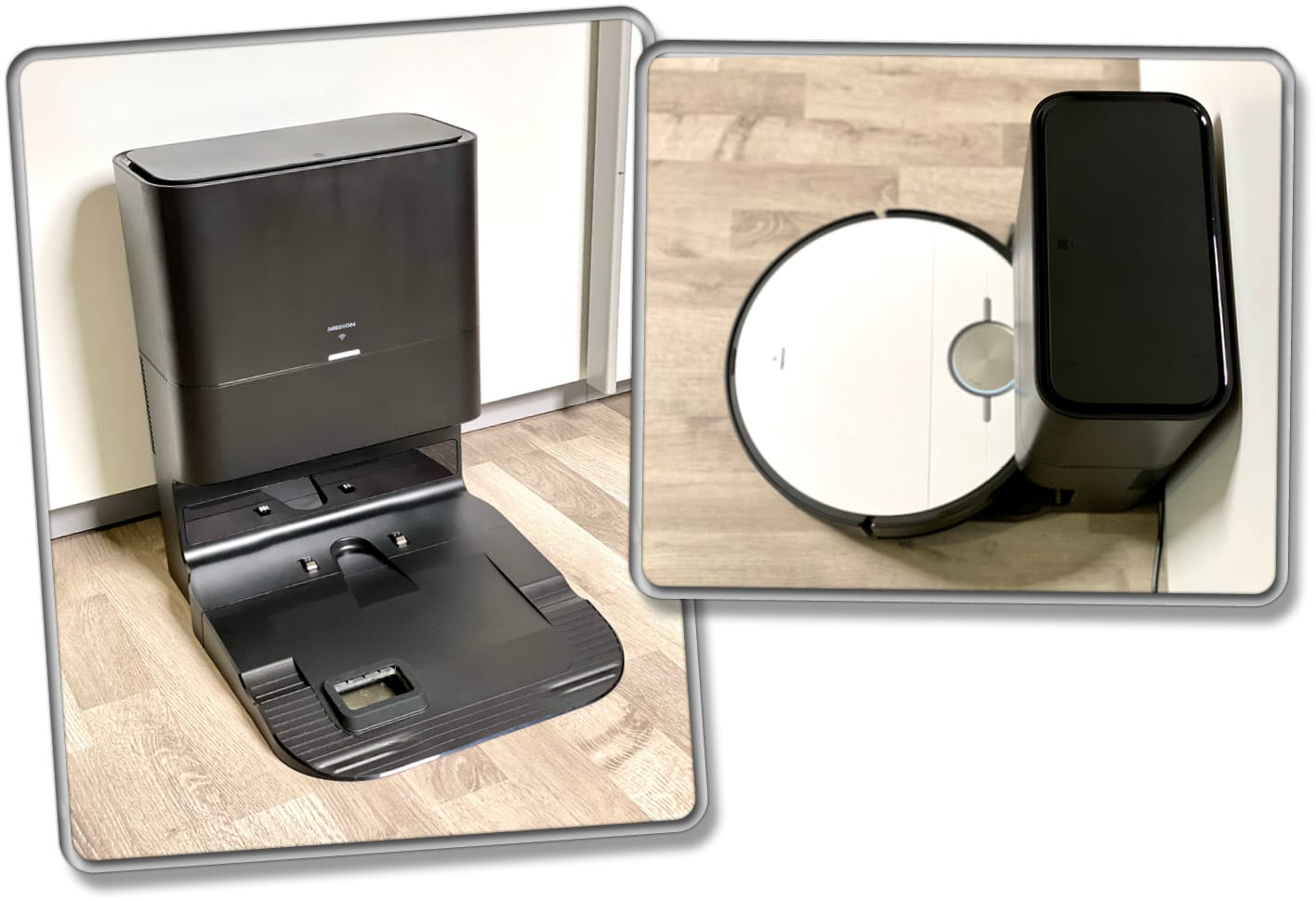

ABSAUGSTATION | Diesen Vorteil bringt sie

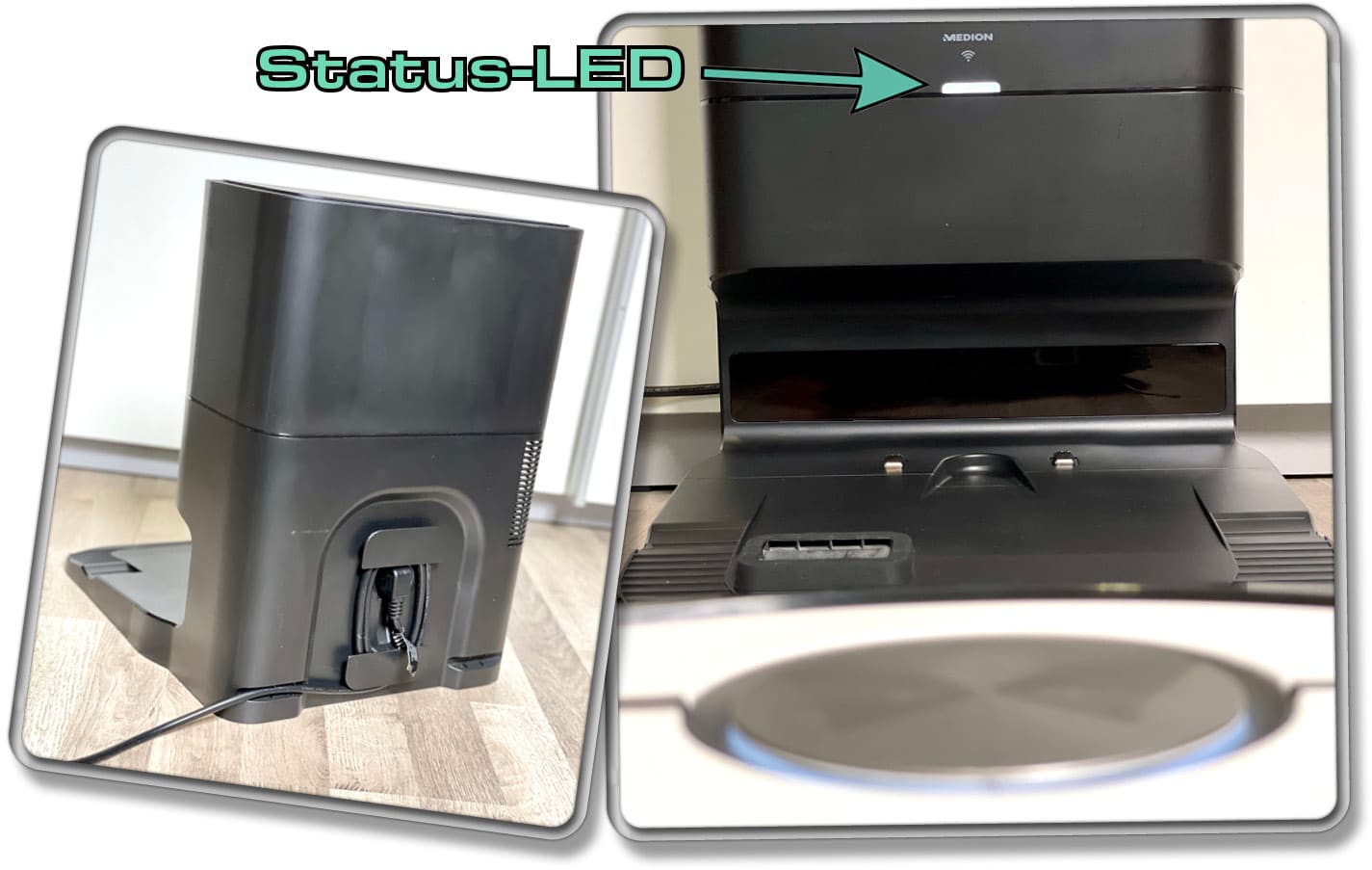

Die komplett in schwarz gehaltene Absaugstation ist überraschenderweise recht kompakt gehalten. Die Auffahrrampe für den Saugroboter besitzt ein Absaugloch, durch den der Schmutz nach jeder Reinigung aus dem Staubbehälter des Roboters gesaugt wird. Der Schmutz landet dabei ohne große Umwege in einem in der Station befindlichen Staubbeutel. So muss man den Staubbehälter des Saugroboters für mehrere Wochen nicht mehr manuell entleeren.
Die Absaugstation entleert den Staubbehälter des MEDION X50 SW vollautomatisch.
Staubbeutel | Verschließt sich selbst bei Entnahme
Der in der Station befindliche Staubbeutel fasst 2,5 Liter und hält mehrere Wochen durch, ohne ihn zu wechseln. Wenn es dann doch mal so weit ist, dann öffnet man die Klappe der Station und zieht den Staubbeutel einfach am Kunststoffende heraus. Dieser verschließt sich selbstständig bei der Entnahme, damit man nicht in Berührung mit Schmutz kommt. Gerade für Allergiker ist das eine essenzielle Abhilfe.
Bei Entnahme des Staubbeutels, verschließt dieser sich vollständig
LED & Kabel | Praktische Features
Eine kleine LED-Leuchte auf der Vorderseite der Absaugstation leuchtet auf, sobald der Saugroboter zum Laden und Entleeren auf der Station angedockt ist. Keine Sorge, die Leuchte erlischt mit der Zeit und so eignet er sich auch zum Aufstellen im Schlafzimmer. Auf der Rückseite der Absaugstation befindet sich zudem ein praktisches Kabelmanagement, um herumliegenden Kabelsalat zu vermeiden.
Auf der Rückseite der Absaugstation des MEDION X50 SW kann man überschüssiges Kabel verstauen.

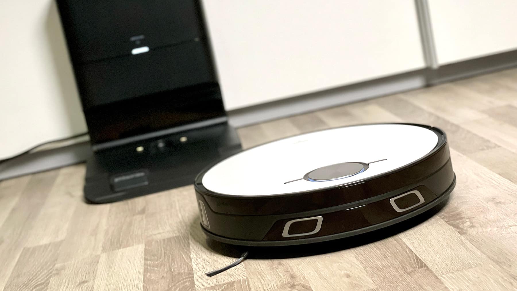

NAVIGATION | So findet sich der MEDION X50 SW zurecht

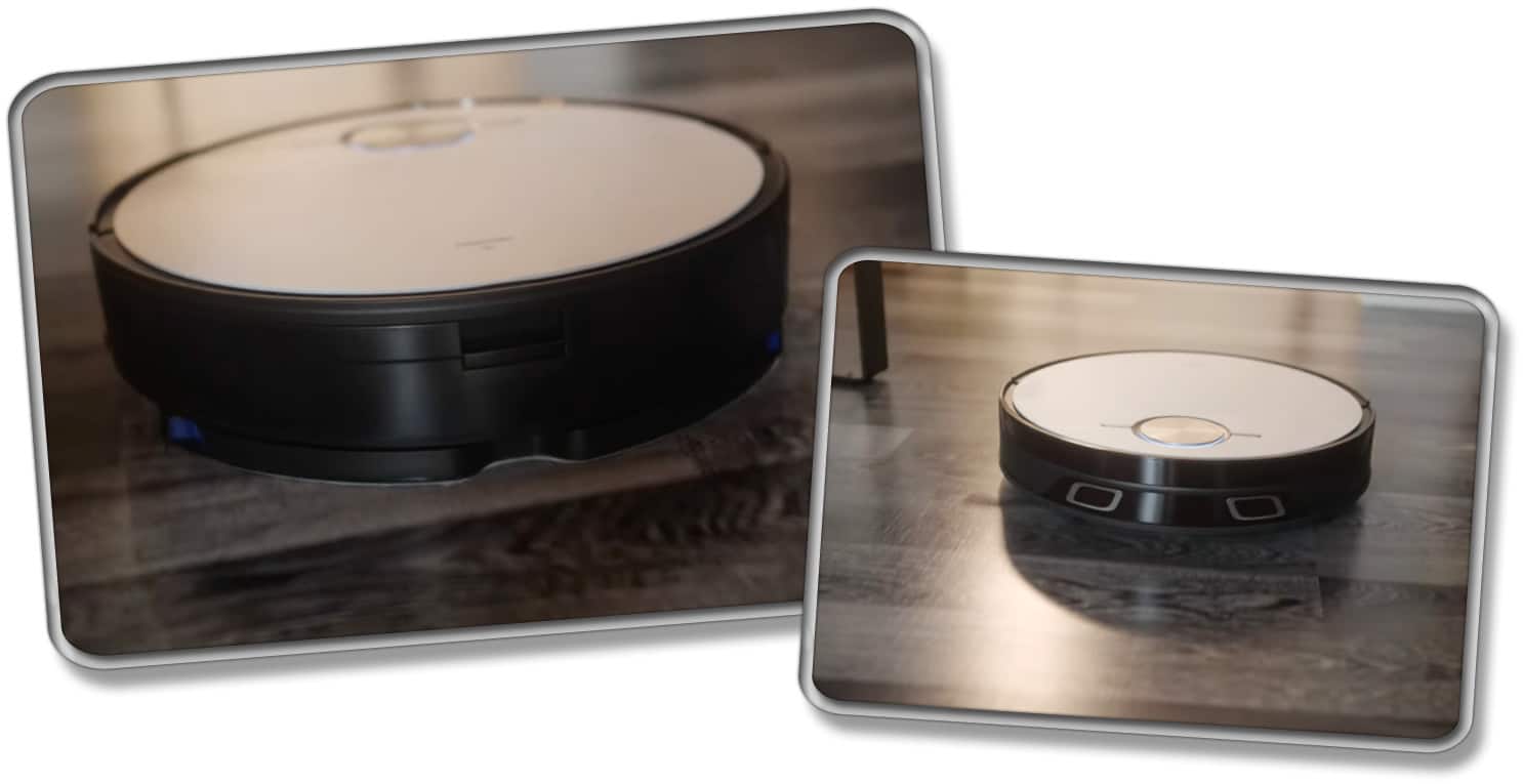

Dank der verbauten Lasernavigation navigiert der MEDION X50 SW intelligent und vorausplanend in geraden Bahnen durch den Haushalt. Dabei widmet er sich zuerst dem Randbereich der zu reinigenden Räume, bevor er dann in die Mitten einbiegt.
Der MEDION X50 SW zeigt, dass eine Lasernavigation nicht unbedingt als Turm auf einem Saugroboter platziert werden muss, um zu funktionieren.
Umgang | So vorsichtig navigiert er
MEDION zeigt endlich, wie eine eingelassene Lasernavigation aussehen muss! Woran viele andere Hersteller von Saugrobotern mit im Korpus verschwundenen Lasersensoren scheitern, gewinnt MEDION mit dem X50 SW auf voller Linie! Der Saugroboter hat im Test eine hervorragend präzise und intelligente Navigationsmethode gezeigt. Dabei versucht er stetig Wände und Möbel nicht zu berühren, was tatsächlich spitze funktioniert. Kaum etwas wird in der Reinigungsaufgabe berührt. Er nutzt nur selten seinen Bumper. Sogar Hersteller, die einen Laserturm auf ihre Saugroboter bauen, können sich bei dieser Navigation eine Scheibe abschneiden.
Die Navigation des MEDION X50 SW ist so behutsam, dass sich manch ein anderer Hersteller eine Scheibe von ihm abschneiden könnte.

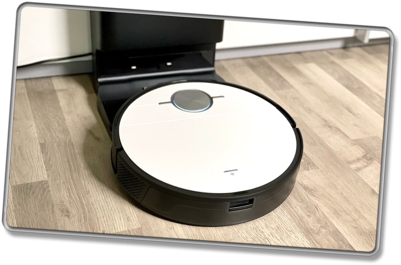

Rückkehr | Er dockt immer zuverlässig an der Station an
Die Rückkehr zur Ladestation hat im Test ebenso wunderbar funktioniert. Sobald die Reinigung vollendet ist, kehrt der Roboter zielstrebig und ohne anzudocken wieder zurück zu seiner Station. Auf dieser platziert, startet daraufhin die Absaugstation ihren Dienst. Der Staubbehälter wurde im Test immer vollständig entleert.
Der MEDION X50 SW findet immer seine Ladestation selbstständig wieder.

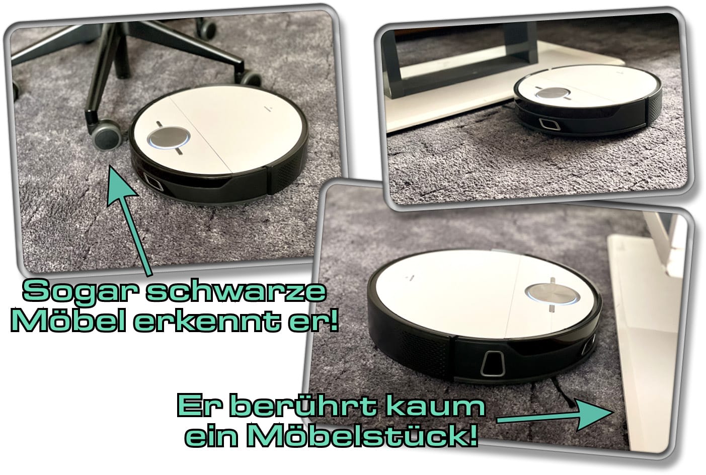

HINDERNISSE | Wie gut geht er mit herumliegenden Objekten um?

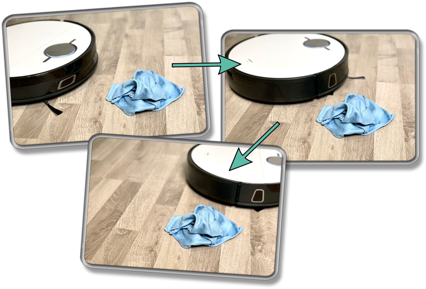

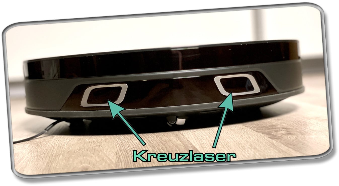

Im MEDION X50 SW wurde eine Obstacle Avoidance verbaut, die kleine herumliegende Hindernisse zuverlässig erkennt. Dabei handelt es sich um eine intelligente Technologie, die aus Kreuzlasern besteht. Eine Kamera kommt nicht zum Einsatz. Die Obstacle Avoidance ist leicht an den Silbern umrandeten Aussparungen in der Front erkennbar.
Hier sitzt die Obstacle Avoidance des MEDION X50 SW
Obstacle Avoidance | Die Kreuzlaser sind präzise
Im Test zeigte der MEDION X50 SW, dass er präzise herumliegende Gegenstände wie Socken, Hausschuhe oder Ähnliches in der Größe erkennt. Wenn die Objekte jedoch zu klein werden, kann er nicht mehr zwischen Schmutz und Objekt unterscheiden. Gerade bei herumliegenden Kabeln kam das oft vor, dass er sie einsaugen möchte. Somit ist die Obstacle Avoidance gut, jedoch nicht zu 100 Prozent perfekt. Doch das ist sie bei keinem Saugroboter.
Die Obstacle Avoidance des MEDION X50 SW erkennt viele herumliegende Objekte, die nicht zu klein sind.

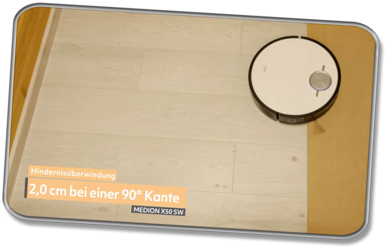

Klettern | Wie hoch dürfen Türschwellen sein?
Scharfe Türschwellen überwindet der MEDION X50 SW zuverlässig, mit einer maximalen Höhe von 2 cm. Abgerundete Türschwellen dürfen sogar ein wenig höher sein. Alles, was über 2 cm hoch ist, kann er nicht mehr erklimmen. Das Ergebnis liegt im Durchschnitt.
2 cm hohe Türschwellen kann der MEDION X50 SW leicht überwinden.

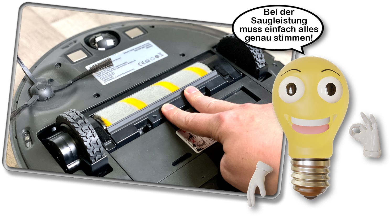

SAUGEN | Kann die Saugleistung des MEDION X50 SW überzeugen?

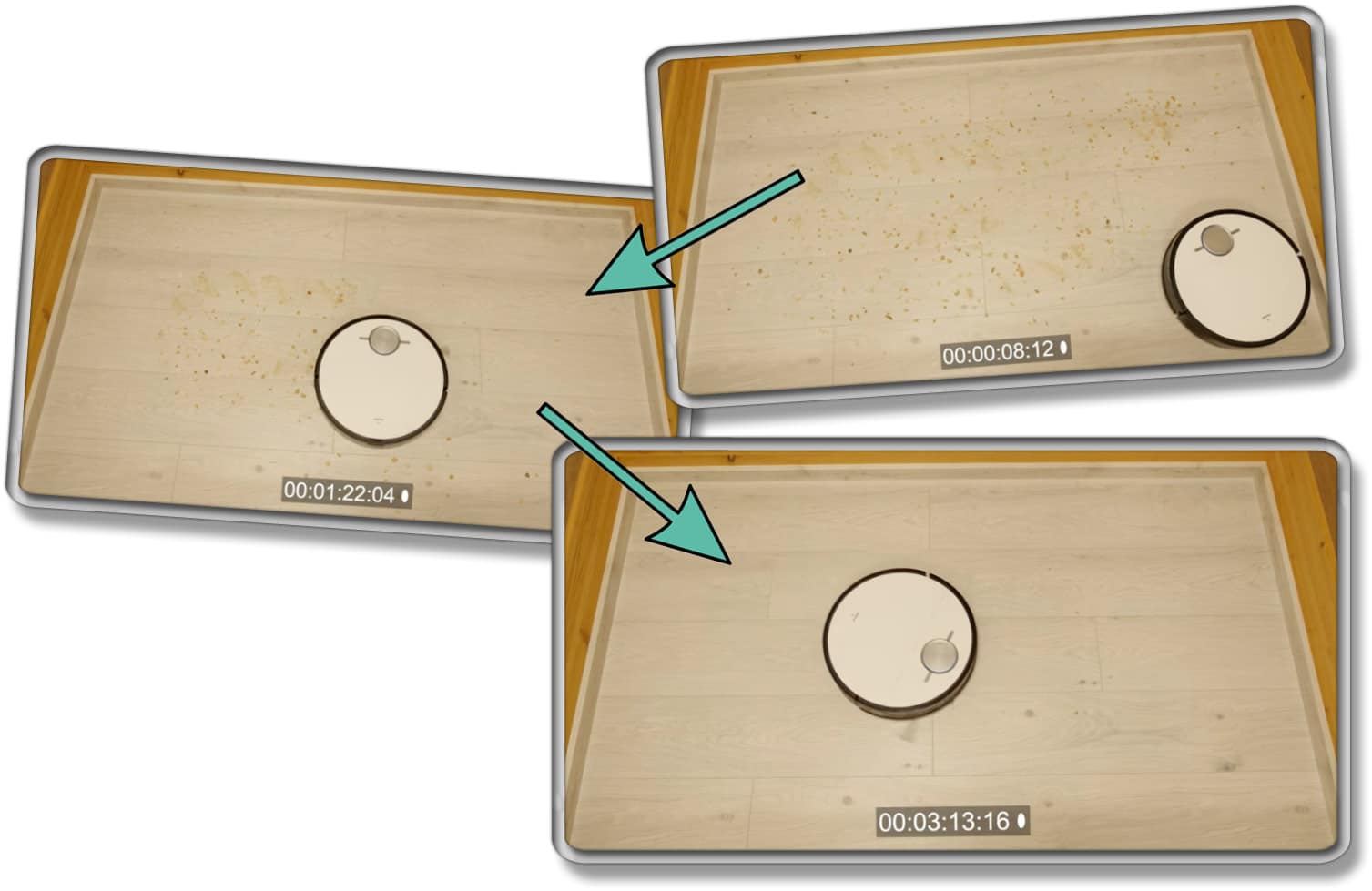

MEDION gibt an, dem MEDION X50 SW stolze 8.000 Pascal Saugleistung spendiert zu haben. Haben sie mit dieser Angabe übertrieben? Wahrscheinlich nicht. Aber, für eine gute Saugleistung muss auch ein perfektes Zusammenspiel zwischen Bodenbürste, Bürstenaufhängung und Leistung bestehen. Ist das nicht gegeben, dann können auch 8.000 Pascal Saugleistung nicht viel ausrichten.
Hartboden | Unsere gemessene Saugleistung auf Hartboden
Um eine Vergleichbarkeit zu erzeugen, verteilen wir bei jedem unserer Testgeräte 100 g Schmutz in Form von Katzenstreu, Vogelsand und Holzspäne in unserem kleinen Testareal. Die Leistung auf ein Maximum gestellt, hat jeder Saugroboter die Chance, zu zeigen, was er kann. In unserem Test hat der MEDION X50 SW gezeigt, dass die beworbene Saugleistung nicht komplett genutzt werden kann. Auf Hartboden hat er dennoch ausgezeichnete 98,29 g an verteiltem Schmutz wieder aufsaugen können.
Medion X50 SW - Unsere gemessene Saugleistung auf Hartboden
Seitenbürste | Rotiert etwas zu schnell
Das Ergebnis auf Hartboden hätte sicherlich noch stärker ausfallen können, wenn die Drehgeschwindigkeit der Seitenbürste etwas optimierter wäre. Diese dreht sich doch sehr rasch und im Alltag kann sie dafür sorgen, dass nicht alles an Schmutz aufgesaugt wird, was herumliegt. Er schleudert diesen damit gerne weit weg oder in schon abgefahrene Bereiche.
Die Seitenbürste des MEDION X50 SW rotiert ein klein wenig zu schnell.

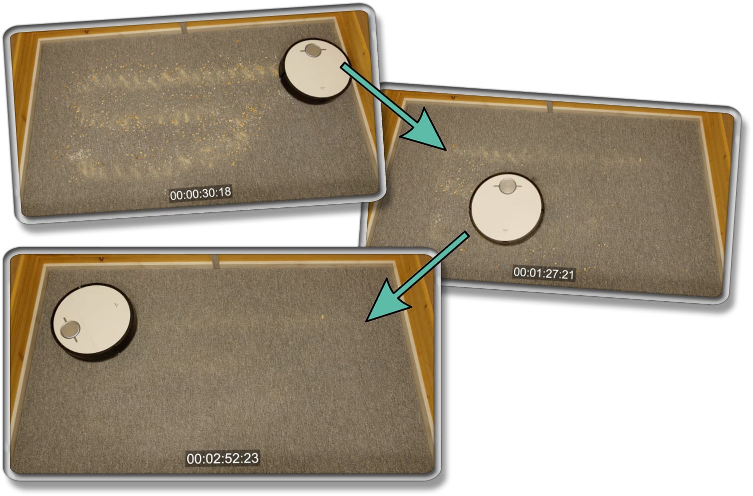

Teppichboden | Unsere gemessene Saugleistung auf Teppich
Auf Teppichboden sieht man genau, dass das Gerät keine vollständigen 8.000 Pascal umsetzen kann. Zwar erhöht der MEDION X50 SW seine Saugleistung auf Teppichboden automatisch auf ein Maximum, hat in unserem Test jedoch lediglich 61,52 g von 100 g wieder aufsaugen können. Das ist im Vergleich mit vielen anderen Saugrobotern eher ein schwächeres Ergebnis.

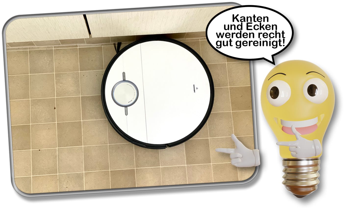

Die Seitenbürste ist lang genug, um den Ecken- und Randbereich anständig auszusaugen. In unserem Test verteilen wir fünf Maiskörner in einer Ecke, die der Roboter aufsaugen muss. Zwei von fünf Maiskörnern konnte er erwischen, was kein schlechtes, aber auch kein hervorragendes Ergebnis darstellt.

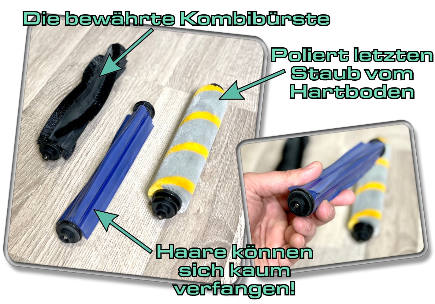

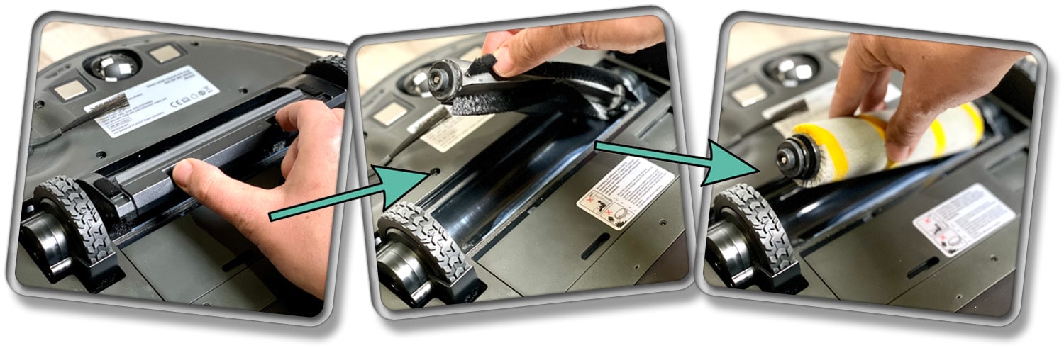

BÜRSTEN | Für jeden Einsatzzweck
Im Lieferumfang des MEDION X50 SW befinden sich gleich drei verschiedene Bodenbürsten. Jede ist auf einem speziellen Gebiet spitze, aber verliert jedoch in anderen. Zum einen ist das eine tolle Option, die Reinigungsleistung nach seinen eigenen Bedürfnissen anzupassen. Zum anderen möchte ich nicht ständig die Bodenbürste wechseln, nur um hervorragende Ergebnisse zu bekommen.
Im Lieferumfang befinden sich drei verschiedene Bodenbürsten.
Einsatz | Hartboden, Teppich und mehr
Die Kombibürste, die aus Gummilamellen und Borsten besteht, kommt in den meisten Saugrobotern zum Einsatz, da sie sowohl mit feinem als auch groben Schmutz zurechtkommt. Des Weiteren liegt eine Kunststoffbürste dem Lieferumfang bei, die speziell für Haare geeignet ist. Sie besteht lediglich aus drei Lamellen, dafür wickeln sich auf ihr nur schwer lange Haare oder Tierhaare auf. Der Wartungsaufwand ist somit geringer. Die fluffige der drei Bürsten ist speziell für Hartboden geeignet. Sie kann selbst feinsten Staub mühelos aufnehmen und poliert regelrecht den Boden. Der Nachteil an ihr ist, dass sie mit grobem Schmutz zu kämpfen hat und sie auf Teppichboden ungenügende Ergebnisse liefert.
Jeder der drei mitgelieferten Bodenbürsten dient einem anderen Einsatzzweck

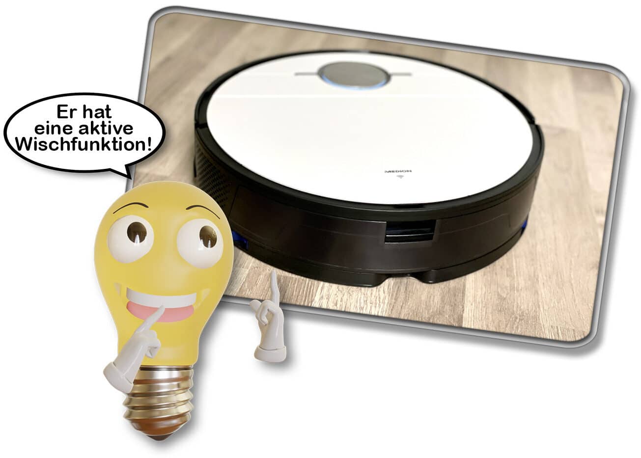

Tatsächlich ist der MEDION X50 SW ein Hybrid-Roboter. Er ist ein Saug-Wischroboter, der über eine aktive Wischfunktion verfügt. Das bedeutet, dass in seinem Wassertank eine kleine Wasserpumpe verbaut ist, die in drei individuellen Stufen Frischwasser auf das Wischtuch abgeben kann. Somit eignet sich der MEDION X50 SW auch für das Wischen von empfindlicheren Böden.
Der MEDION X50 SW verfügt über eine aktive Wischfunktion.

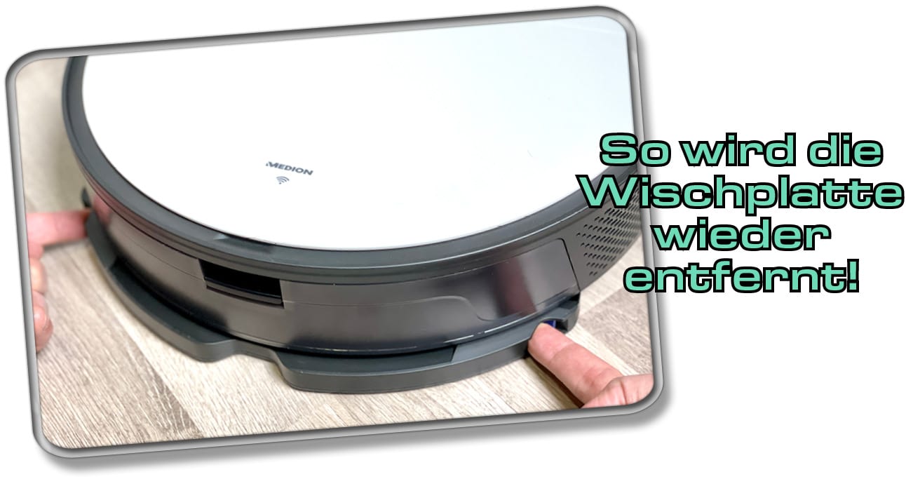

Einsatzzweck | Dafür ist die Wischfunktion gedacht
Mit Anbringen der Wischplatte, auf die das Wischtuch gespannt ist, erkennt der Saugroboter, dass er sich jetzt im Wischmodus befindet und aktiviert die Wischfunktion. Die Wischplatte hat leider keine vibrierende, oszillierende oder rotierende Funktion, sondern wird lediglich im Saugvorgang hinter dem Roboter hergezogen. Somit sollte man keine zu großen Erwartungen an die Wischfunktion haben, da sie lediglich für die Entfernung von Fußabdrücken und liegengebliebenen Staub sinnvoll ist. Hartnäckige Verschmutzungen kann sie nicht beseitigen.
Die Wischfunktion des MEDION X50 SW ist lediglich für leichte Verschmutzungen und Staub gedacht.

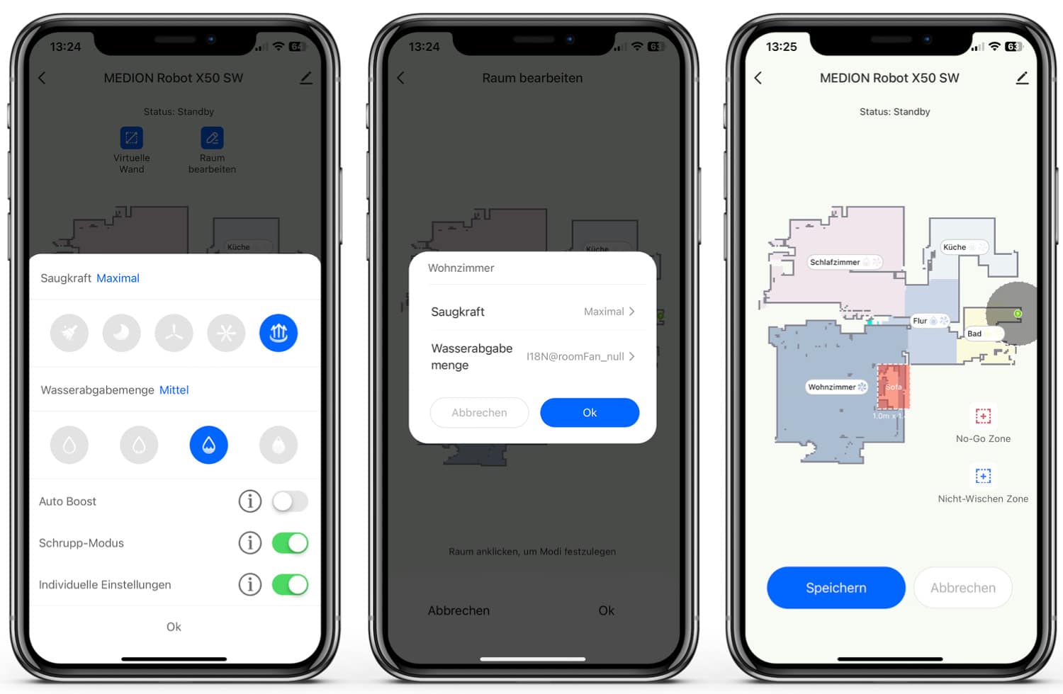

Um den Saugroboter von MEDION zu steuern, hat man mehrere Möglichkeiten zur Auswahl. Zum einen kann man ihn selbstverständlich über die auf dem Roboter befindlichen Tasten starten, stoppen oder zur Absaugstation zurückschicken. Zum anderen gibt es die Möglichkeit, den MEDION X50 SW mit der hauseigenen MEDION Life+-App zu verbinden. Das würde ich jedem raten, da man nur darüber den vollen Funktionsumfang des Saugroboters entfalten kann. Was euch die MEDION Life+-App für Funktionen bietet, das zeige ich euch in folgender Tabelle:

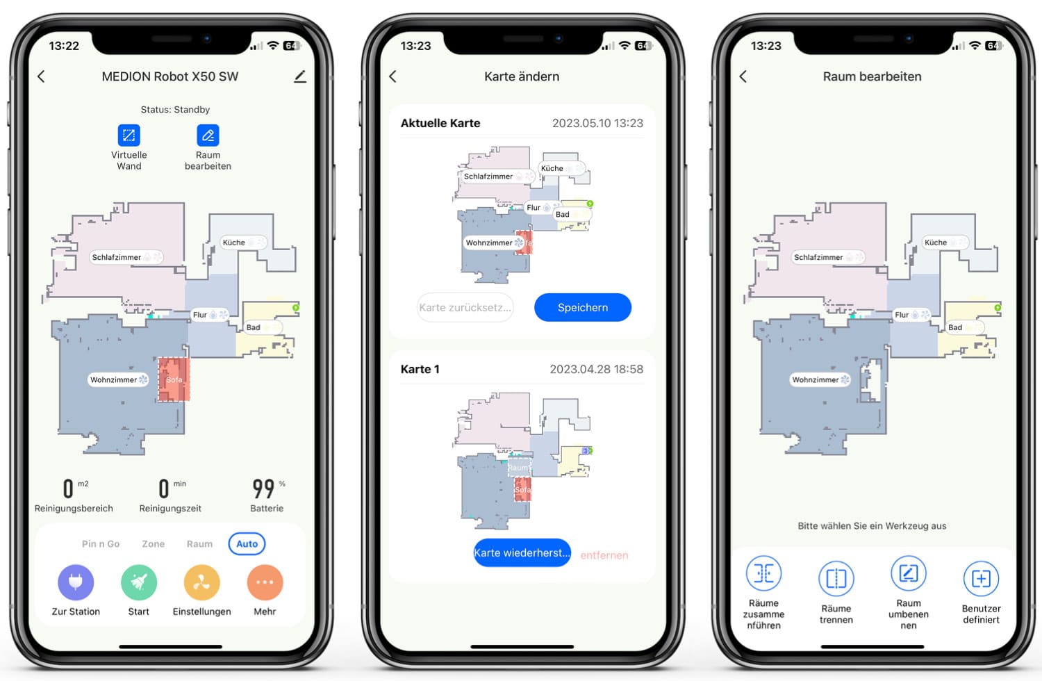

Die Karte
Kartenerstellung Bei der ersten Reinigung fertigt der Roboter eine Karte deines Zuhauses in 2D an.
Raumaufteilung Der Roboter teilt die Karte in verschiedene Räume auf. Diese sind individuell anpassbar.
Räume benennen Die Räume lassen sich individuell benennen.
Sperrzonen Virtuelle Wände und wischfreie Zonen lassen sich in die Karte einfügen.
Mehrfache Kartenspeicherung Der Roboter kann mehr als eine Karte erstellen und speichern. Dazu startet man ihn einfach auf einem anderen Stockwerk.
MEDION X50 SW - App - Karte
Die Reinigungseinstellungen
Saugstärke Du kannst die Saugkraft in vier Stufen verstellen.
Wischleistung Du kannst die Wassermenge in vier Stufen festlegen.
Auto Boost Du kannst die Teppicherkennung und die darauffolgende Leistungssteigerung aktivieren oder deaktivieren.
Schrupp-Modi Du kannst die Y-förmige Wischfahrt einstellen.
Individuelle Leistungsvergabe Du kannst jeden einzelnen Raum mit einer individuellen Wisch- und Saugleistung bestücken.
Absaugstation Du kannst das Aussaugen des Staubbehälters durch die Absaugstation aktivieren oder deaktivieren.

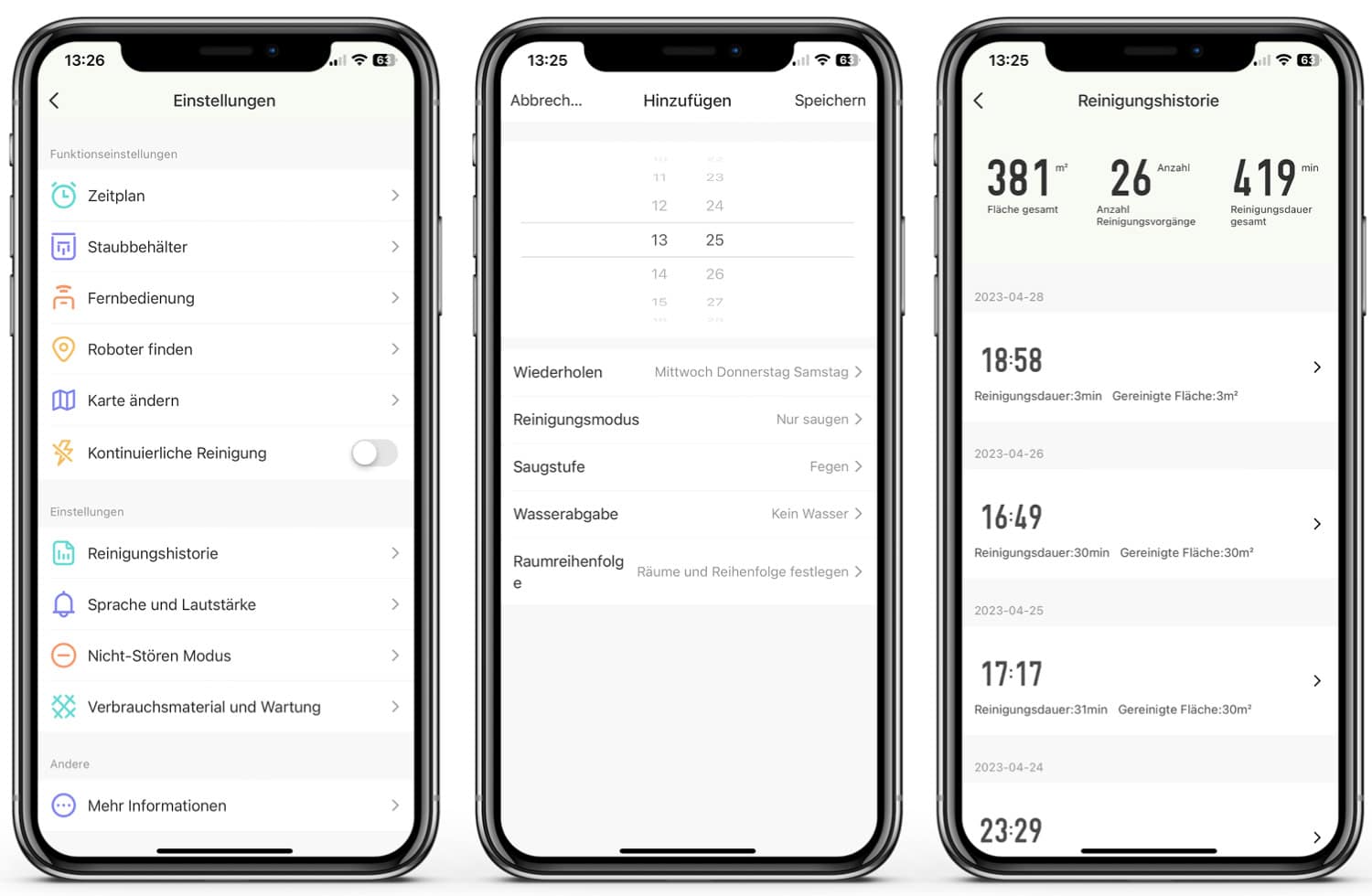

Weitere Einstellungen
Zeitplan Du kannst einstellen, zu welcher Uhrzeit, an welchem Tag, in welchem Raum, mit welcher Leistung automatisch gereinigt werden soll.
Fernbedienung Dir steht eine virtuelle Fernbedienung zur Verfügung, um den Roboter manuell zu navigieren.
Roboter auffinden Falls der Roboter mal verschwunden sein soll, kannst du mit dem Punkt eine Sprachausgabe einstellen.
Kontinuierliche Reinigung Du kannst einstellen, dass bei einem leeren Akku zuerst zwischengeladen und dann die Reinigung fortgesetzt wird.
Reinigungshistorie Du kannst vergangene Reinigungen einsehen.
Sprache Du kannst die Ausgabesprache und Lautstärke ändern.
Wartung Du kannst dir anzeigen lassen, wie lange die Verschleißteile noch haltbar sind.
MEDION X50 SW - App - Weitere Einstellungen

Auch die Saugleistung hat mich überraschen können. Auf Hartboden hat er ausgezeichnete Ergebnisse erbracht, wobei er auf Teppichboden dann etwas geschwächelt hat. Die Absaugstation wurde nach jeder Reinigung erfolgreich gefunden und es blieb kein Staubkorn mehr im Staubbehälter zurück, als sie fertig mit der Absaugung war. Die Wischfunktion ist ein zusätzliches Gimmick, das durchaus seinen Mehrwert bietet, aber das Wischen von Hand natürlich nicht ersetzt.
