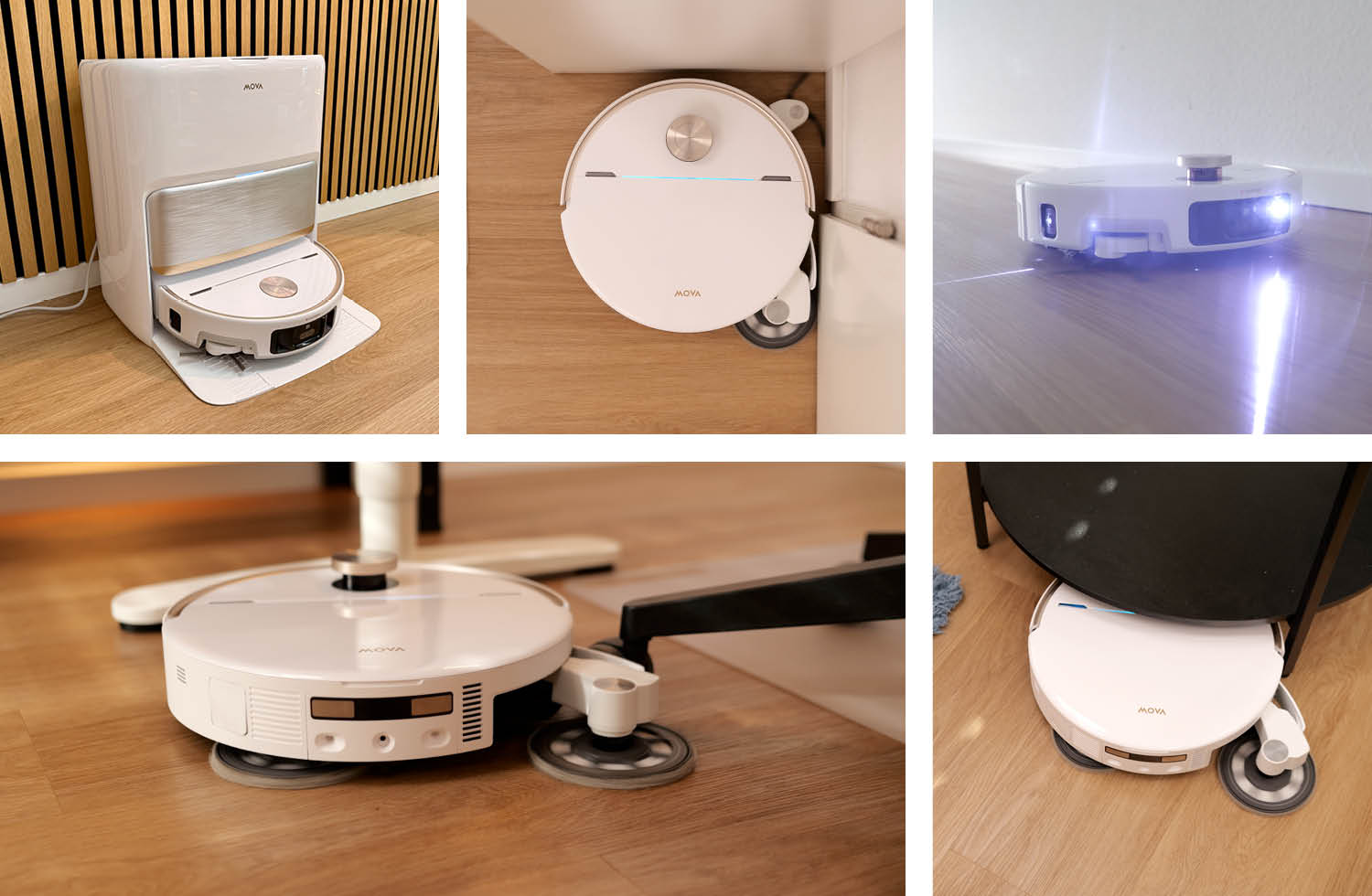

MOVA V70 Ultra Complete X Test Collage
Abweichende Variante

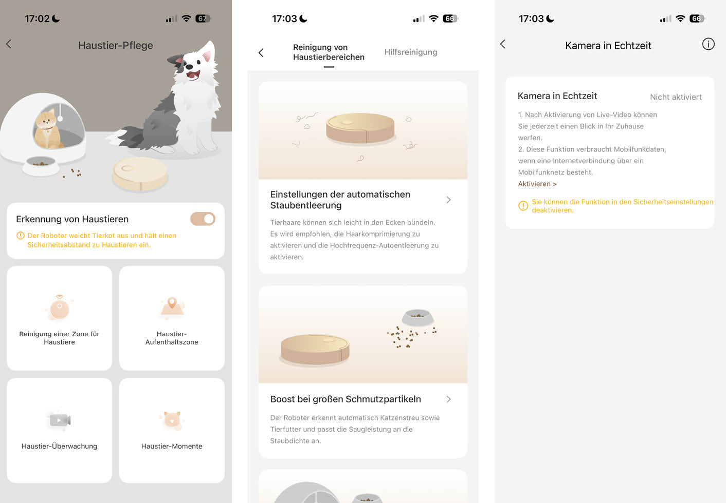

  • Aktiviere den Clean-Genius-Modus in der MOVAhome-App, damit die KI-Erkennung für einen zweiten Wischdurchgang sorgt.

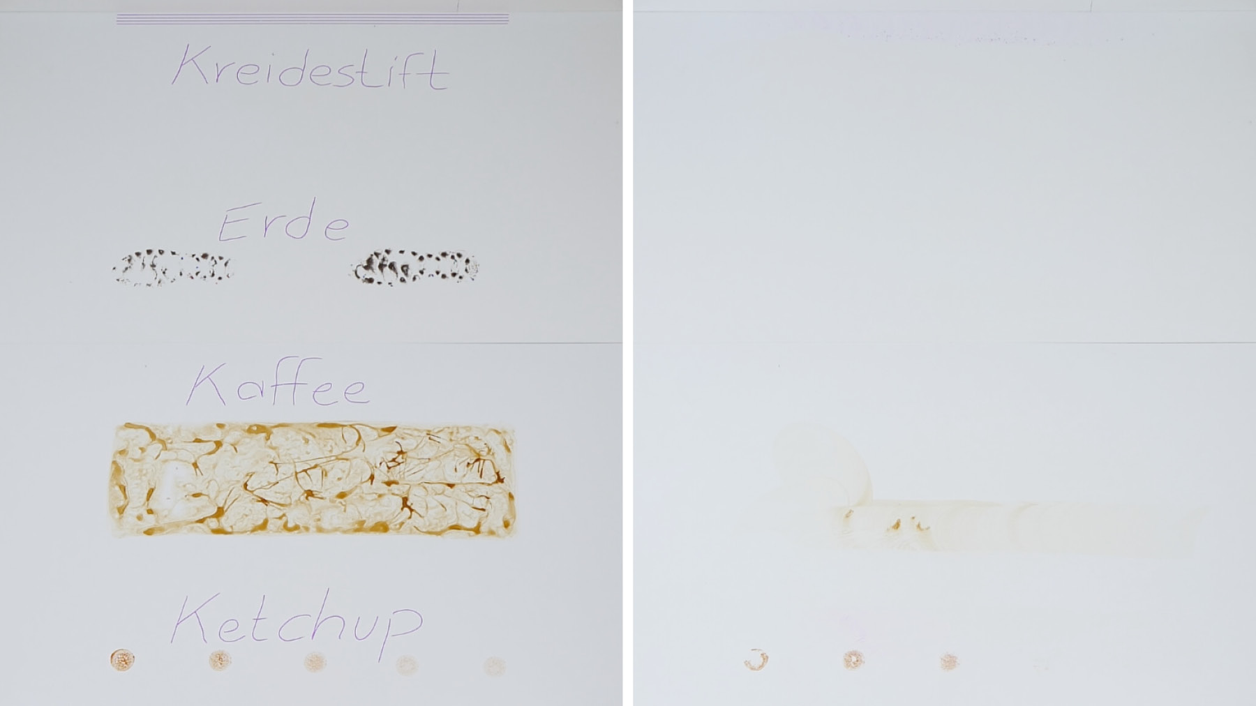

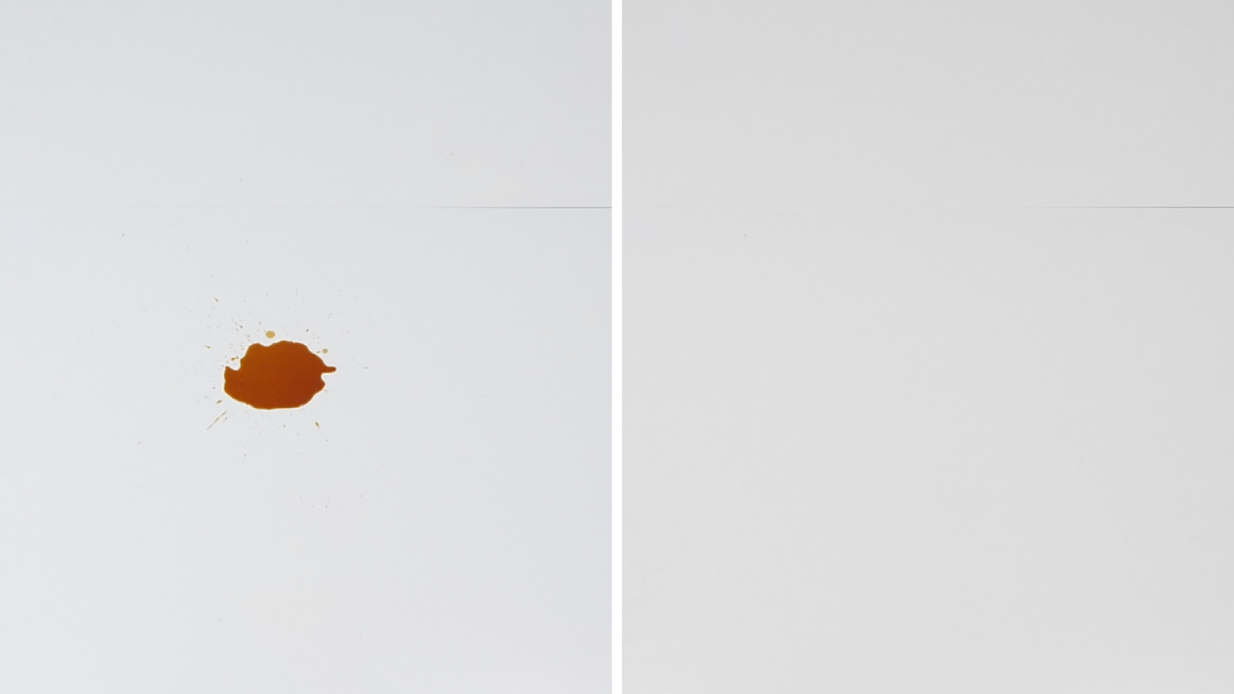

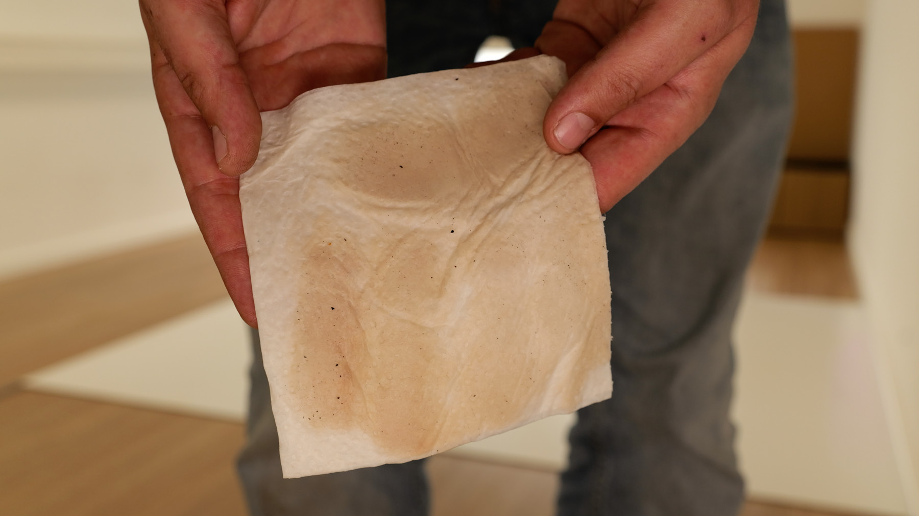

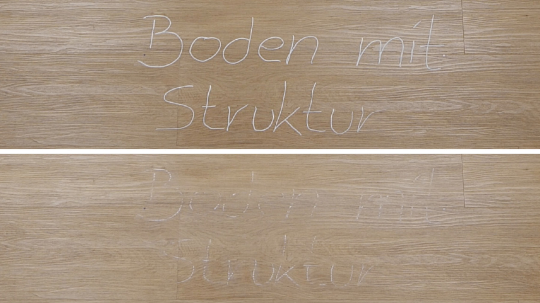

Note Wischen: 3,2 (Befriedigend)
Wischleistung Fläche Schmutz entfernen 2,5 von 4
Wischleistung Fläche Schmutz aufnehmen 2 von 4
Wischleistung Rand 3,5 von 4
Wischleistung Struktur aufnehmen 2 von 4
Wischleistung Kaffee 4 von 4

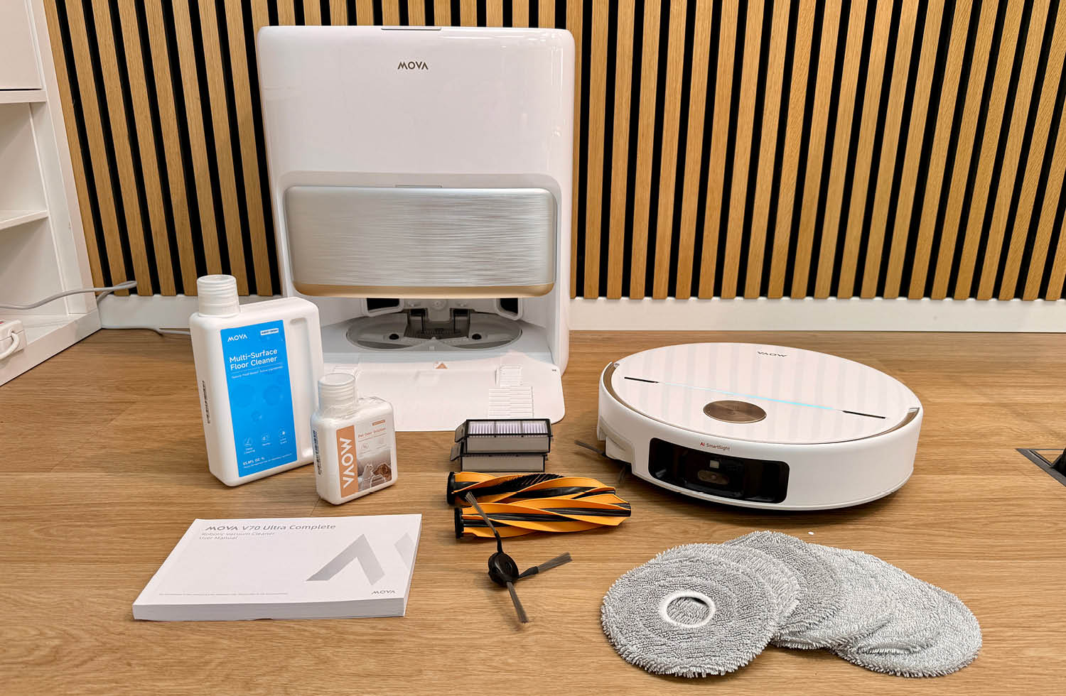

LIEFERUMFANG | Was ist im Paket enthalten?
MOVA V70 Ultra Complete X Test Lieferumfang
Der Lieferumfang des MOVA V70 Ultra Complete X entspricht laut Hersteller-Produktseite fast vollständig dem des Basismodells. Enthalten sind der Saugroboter, die Basisstation, vorinstallierten Haupt- und Seitenbürste, zwei vorinstallierte Wischmopps sowie ein umfangreiches Extras-Zubehör-Set mit einer weiteren Hauptbürste, einer weiteren Seitenbürste, zwei Staubbehälterfiltern und sechs zusätzlichen Wischer-Pads.
Ein Unterschied fällt bei genauem Blick in die Herstellerangaben auf: Während das Extras-Set des Basismodells eine 200-ml-Lösung gegen Haustiergeruch enthält, liegt der X-Variante stattdessen ein universelles 200-ml-Reinigungsmittel bei. Die im Set enthaltene 1-Liter-Universallösung ist bei beiden Varianten identisch.

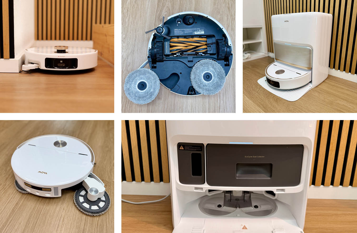

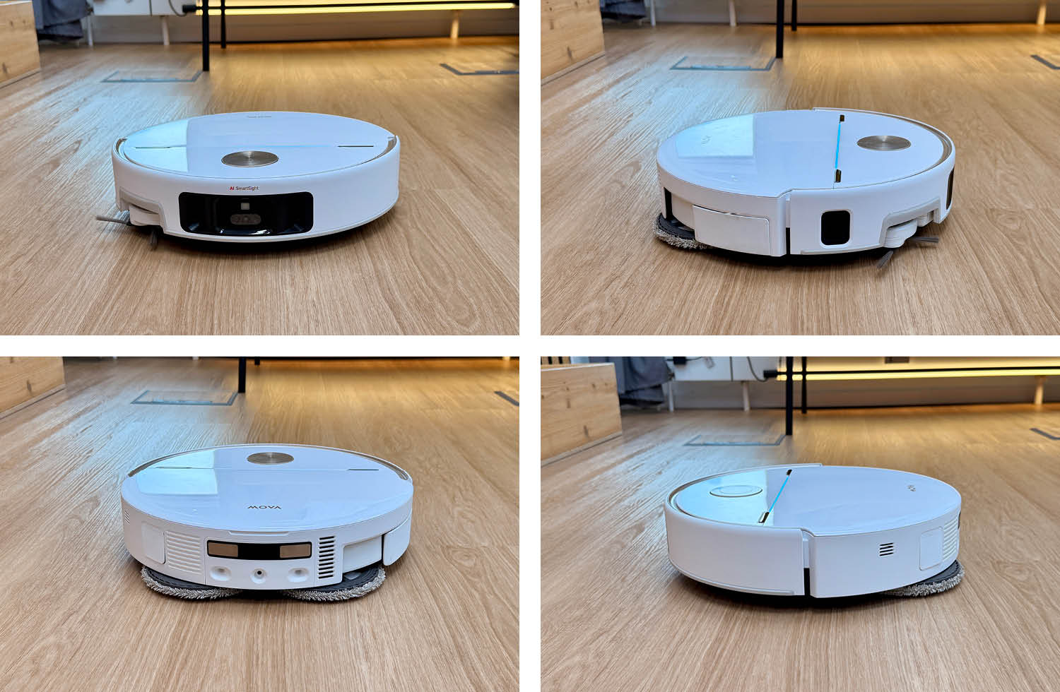

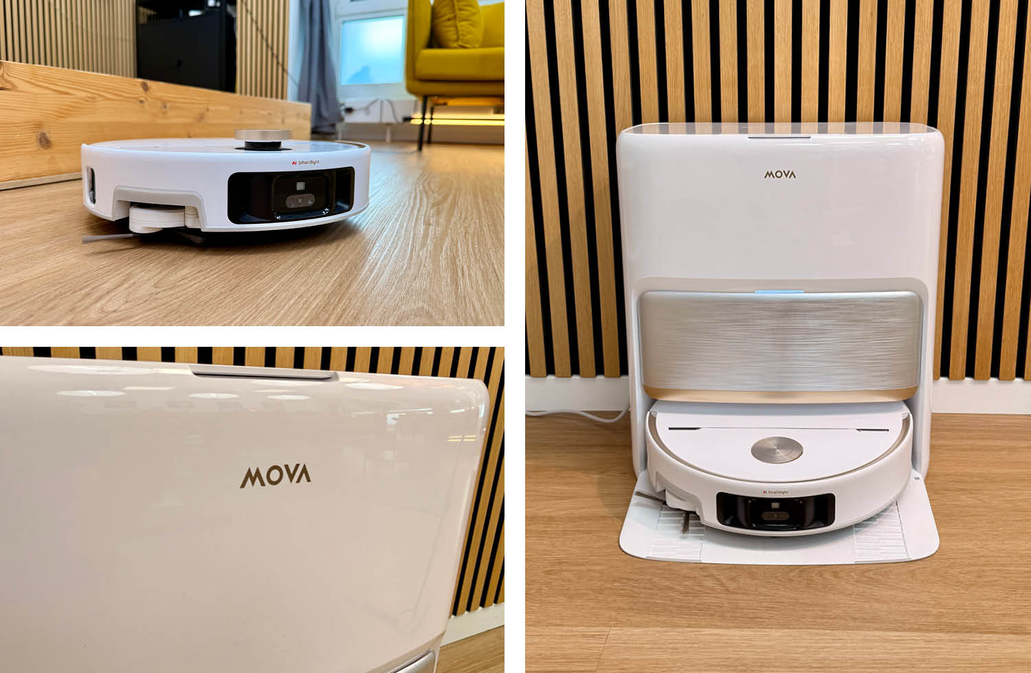

DESIGN & QUALITÄT | Das Flaggschiff von außen
Optisch ist der MOVA V70 Ultra Complete X mit dem Basismodell nahezu identisch, der Roboter selbst bleibt komplett unverändert. Der einzige sichtbare Unterschied findet sich an der Basisstation: Während die vordere Abdeckung beim Basismodell wie gebürstetes Metall aussieht, ist sie bei der X-Variante transparent gehalten, sodass Staubbehälter und Reinigungsmitteltank durch das Gehäuse hindurch sichtbar sind. Am Roboter selbst bleiben Materialwahl und Verarbeitungsqualität, wie beim Basismodell aus solide wirkendem Kunststoff mit goldenen Akzenten, unverändert.
MOVA V70 Ultra Complete X Design
Oberseite | Einfahrbarer Laserturm

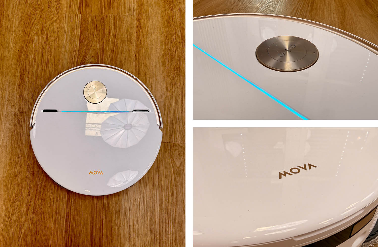

Auf der Oberseite sitzt wie beim Basismodell der versenkbare Laserturm für die Navigation. Eingefahren bleibt der Roboter 8,8 cm flach und passt damit auch bei der X-Variante unter niedrige Möbel.
MOVA V70 Ultra Complete X Design Oberseite

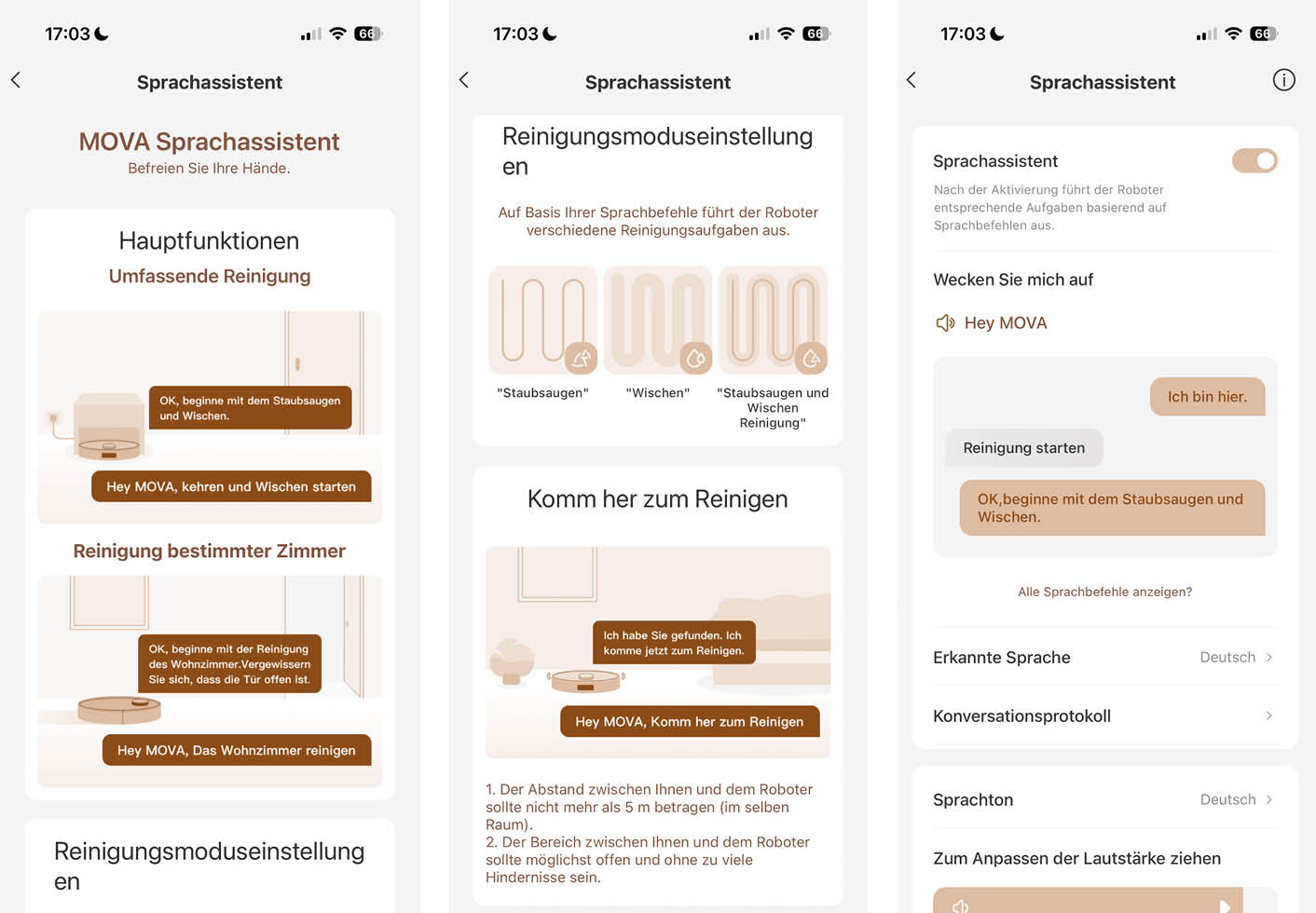

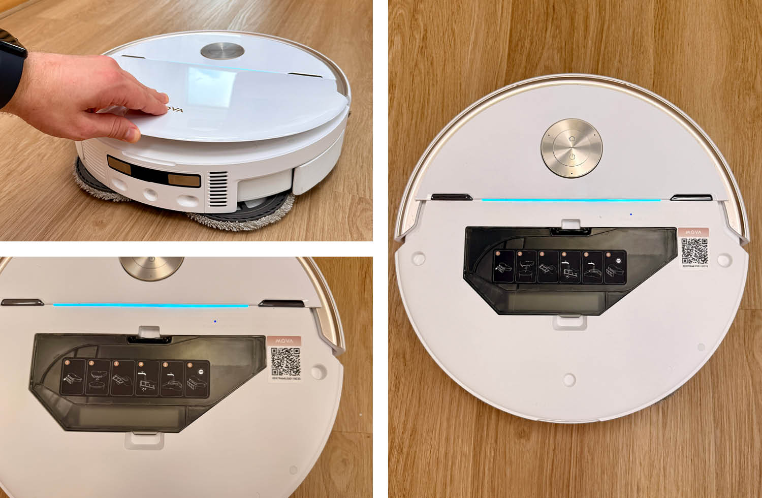

Auf dem Laserturm sitzen unverändert drei Mikrofone für den Sprachassistenten, zwei Tasten für die manuelle Steuerung und die statusanzeigende LED-Leiste.
Auch der magnetisch haftende Deckel über dem mittig sitzenden Staubbehälter sowie QR-Code, Wi-Fi-Leuchte und Reset-Button bleiben gegenüber dem Basismodell unverändert.
MOVA V70 Ultra Complete X Design Oberseite unter der Haube

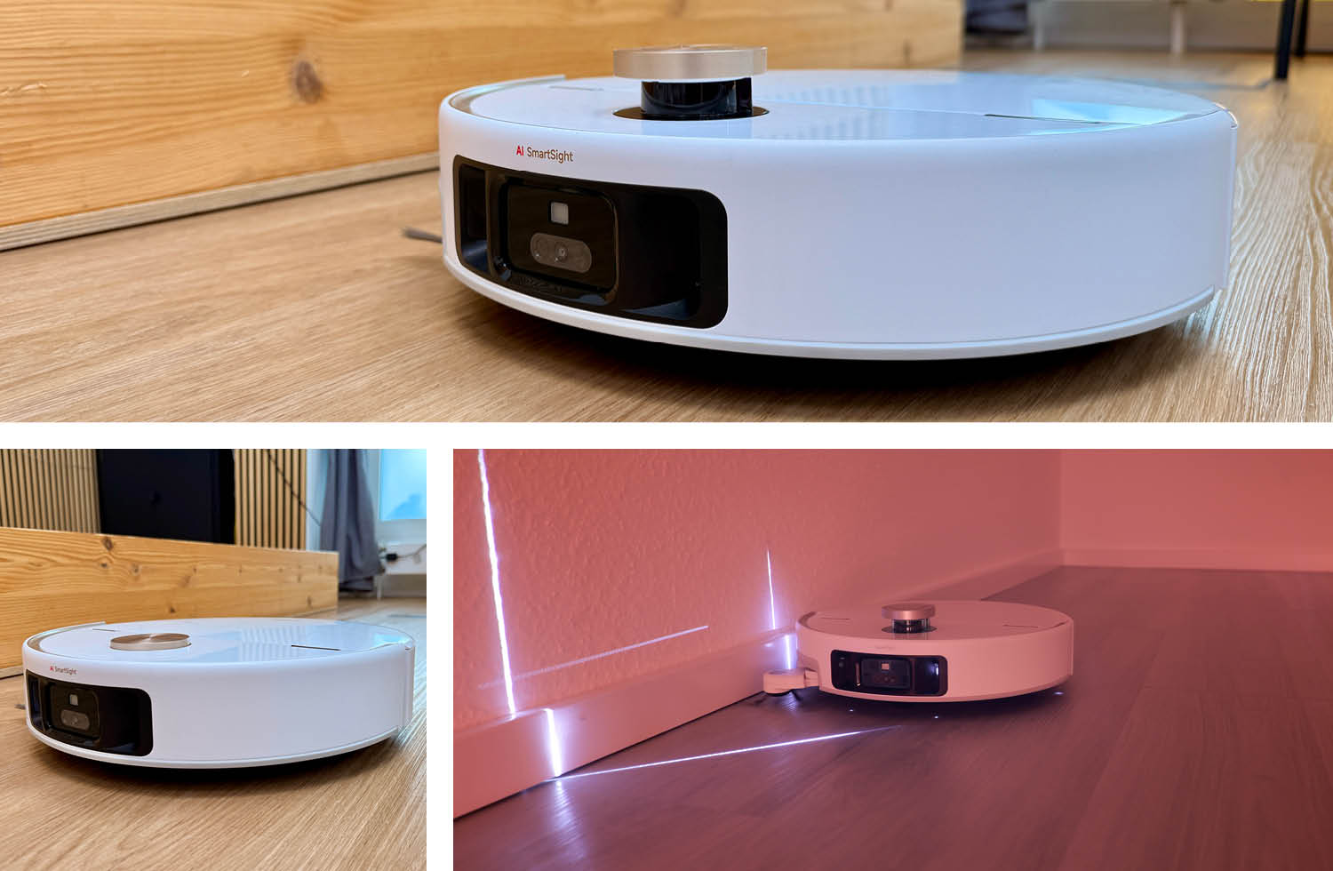

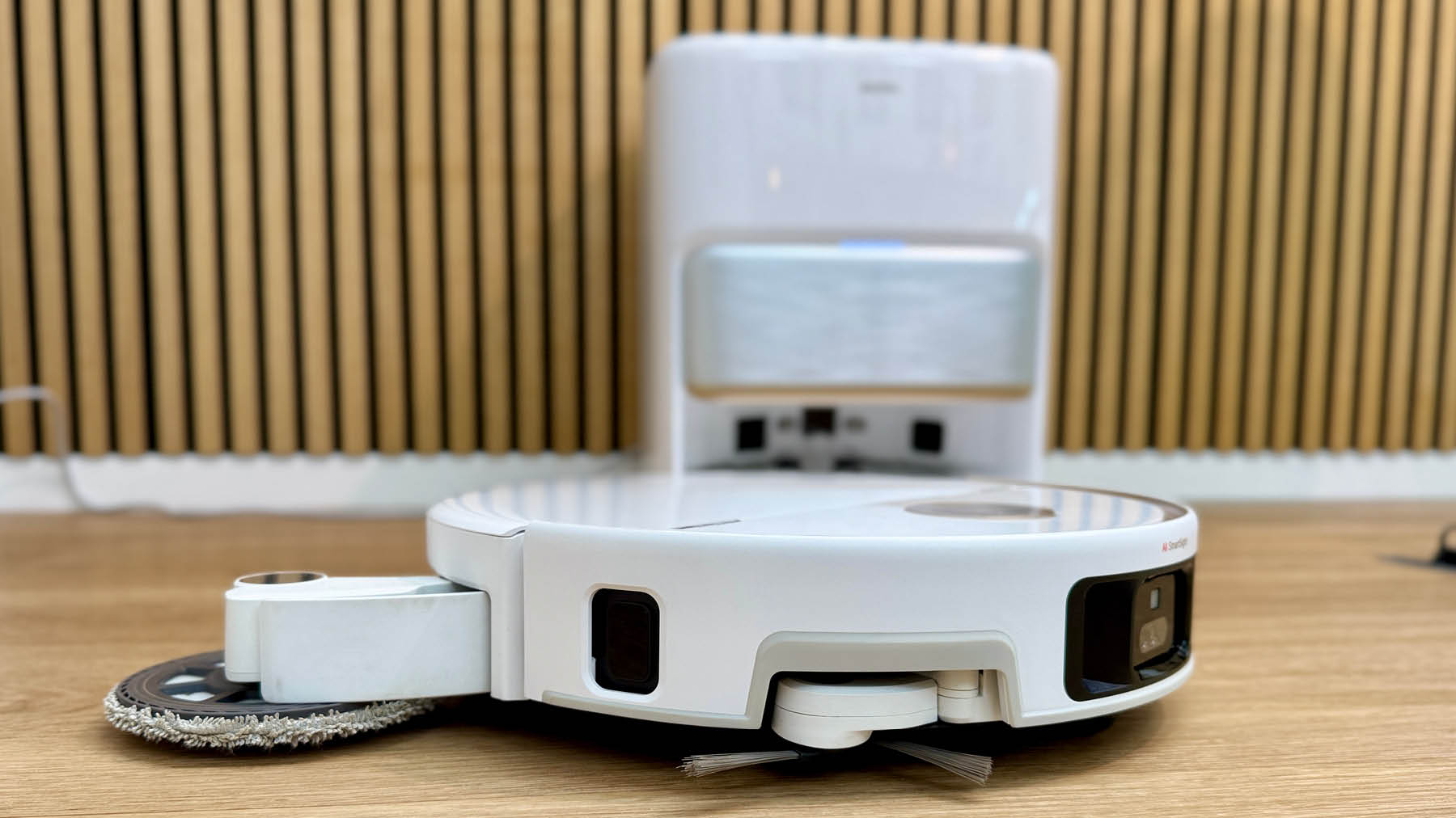

Front, Seite, Heck | Die XXL-Arme

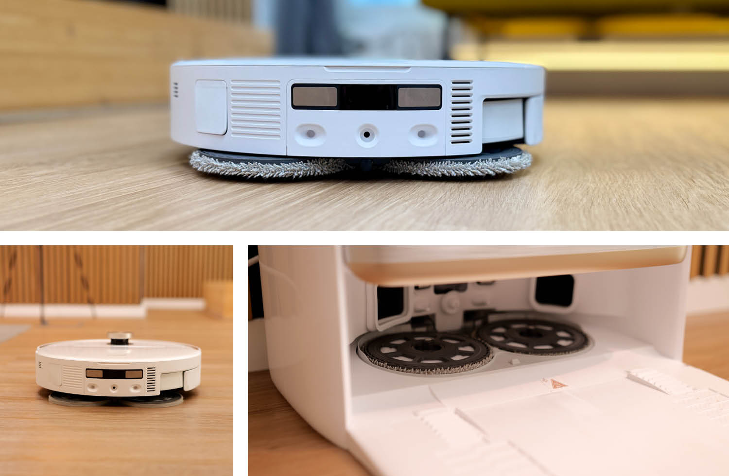

Vorn sitzen weiterhin die Sensorik für die Hinderniserkennung und eine kleine LED für dunkle Bereiche, seitlich die Wandabstandssensoren. Die ausfahrbaren Arme für Seitenbürste und Wischmopp sind baugleich mit dem Basismodell.
MOVA V70 Ultra Complete X Design seiten
Am Heck dockt der Roboter unverändert mit Ladekontakten, Wasserauffüllstutzen und Absaugschacht an der Basisstation an.

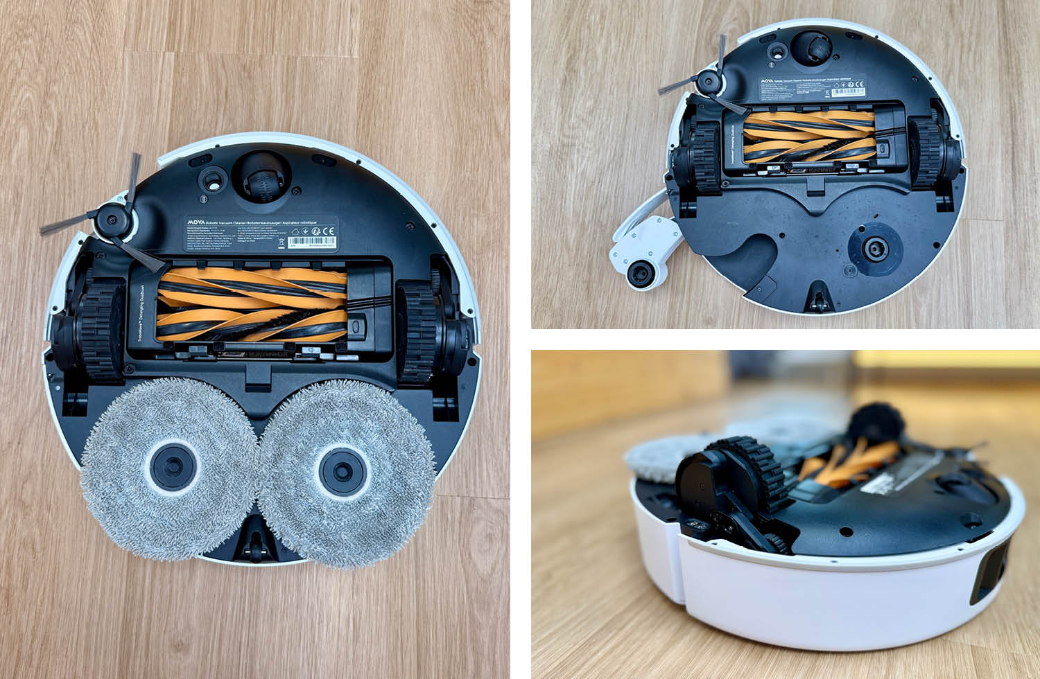

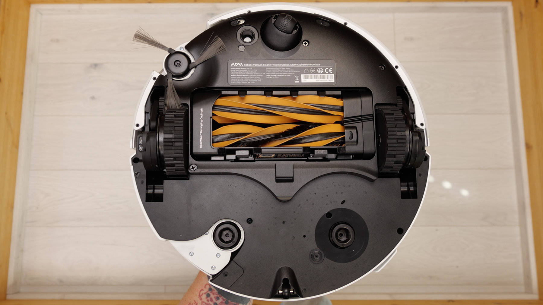

Unterseite | Spannende Technik
Die Unterseite zeigt mittig die bekannte Doppelwalze der Saugeinheit, dazu Antriebsräder mit Kletterhilfen sowie Absturz- und Teppicherkennungssensoren im vorderen Bereich. Auch die weit ausfahrbare Wischfunktion des rechten Arms ist mit dem Basismodell identisch.
MOVA V70 Ultra Complete X Design Unterseite

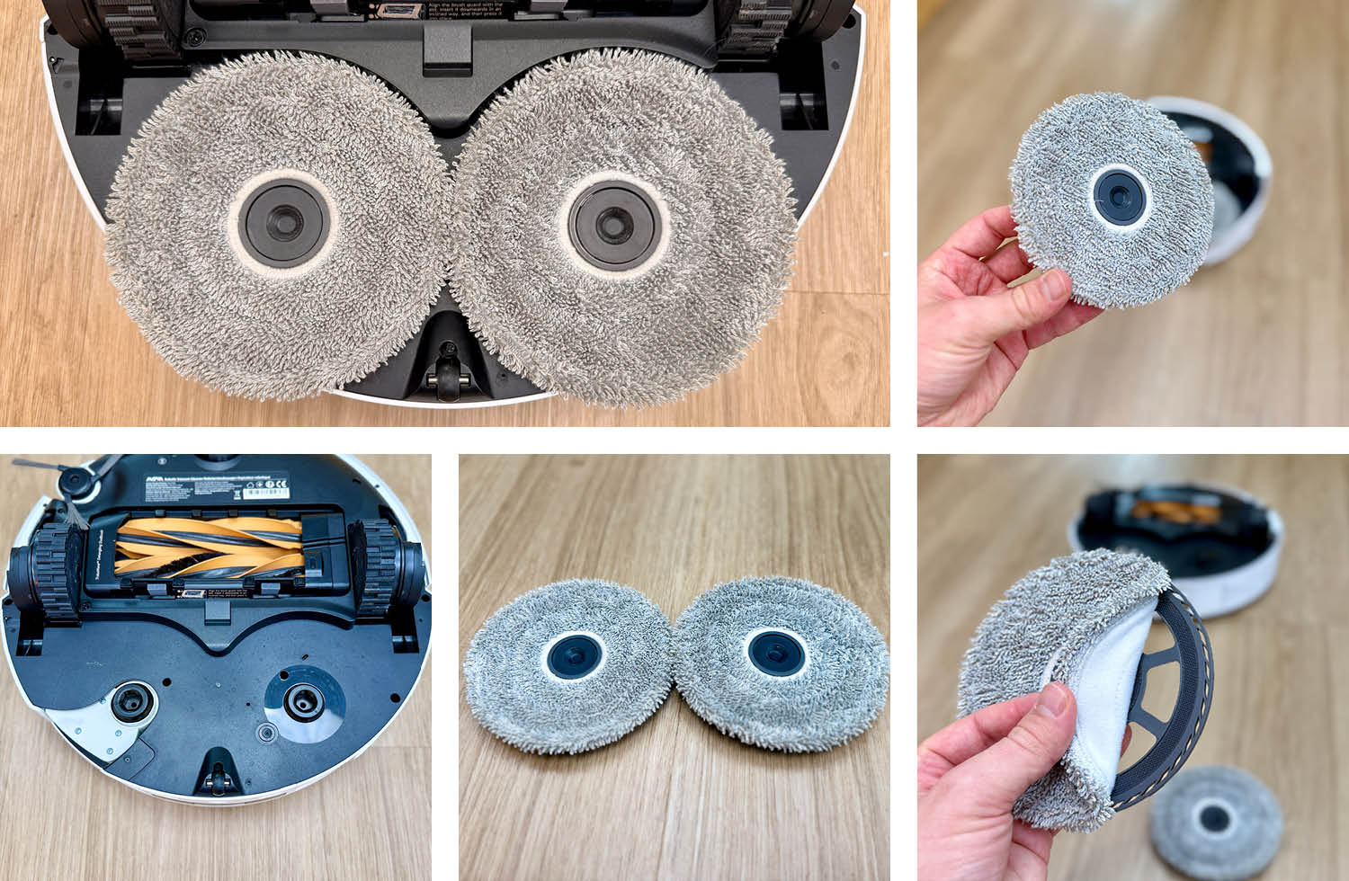

WISCHMOPPS | MaxiReachX Teil 1

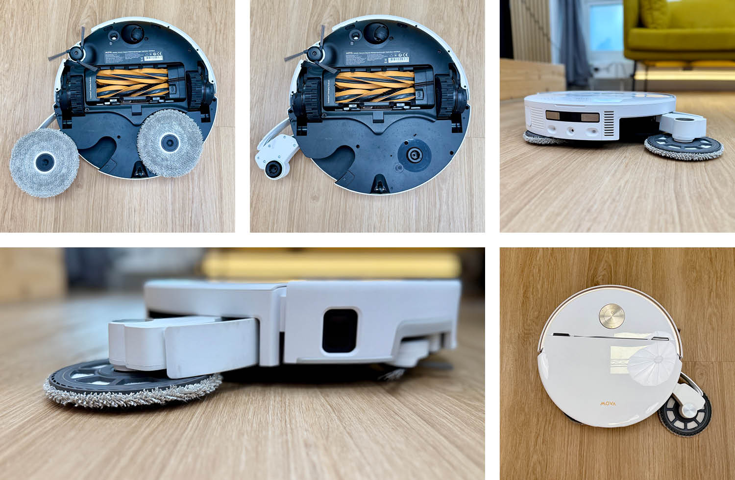

Laut Hersteller erreicht der rechte Mopp der X-Variante identisch zum Basismodell bis zu 16 cm entfernte Stellen. Die Wischpads arbeiten mit denselben Werten von 300 U/min und 15 N Druck, um auch hartnäckige Verschmutzungen zu lösen.
MOVA V70 Ultra Complete X Design Maxireachx wischmopp
Die Wischmopps halten wie beim Basismodell magnetisch am Roboter und lassen sich in der Station zurücklassen, damit der Roboter sie im reinen Saugmodus nicht unnötig mitschleppt.
MOVA V70 Ultra Complete X Design Maxireachx wischmopp anheben zurücklassen
Nach der Reinigung werden die Mopps automatisch in der Station gewaschen. Für den Austausch lassen sich die Pads unverändert per Klett von den rotierenden Tellern lösen.
MOVA V70 Ultra Complete X Design Maxireachx wischmopp abnehmen

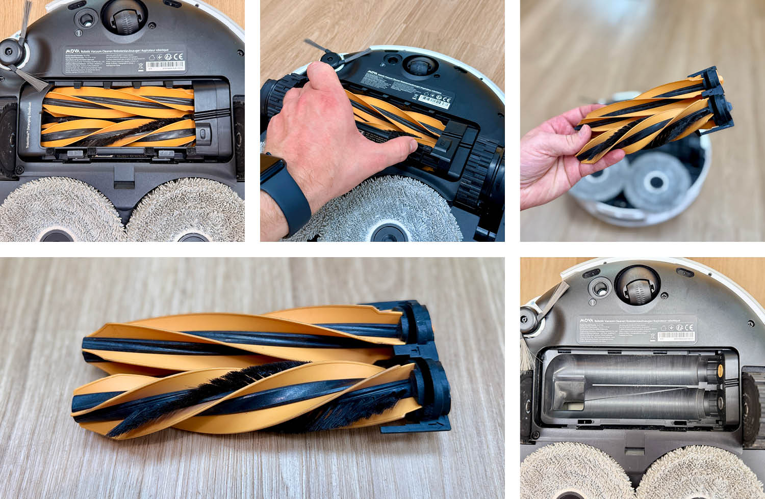

HAUPTBÜRSTE | Bewährt ist gut
In der Saugeinheit kommt dieselbe Doppelbürste wie beim Basismodell zum Einsatz. Zwei gegenläufige, einseitig aufgehängte Gummi-Borsten-Walzen minimieren Haarverhedderungen, lassen sich aber bei Bedarf mit wenigen Handgriffen austauschen.
MOVA V70 Ultra Complete X Design Hauptbürste doppelwalze

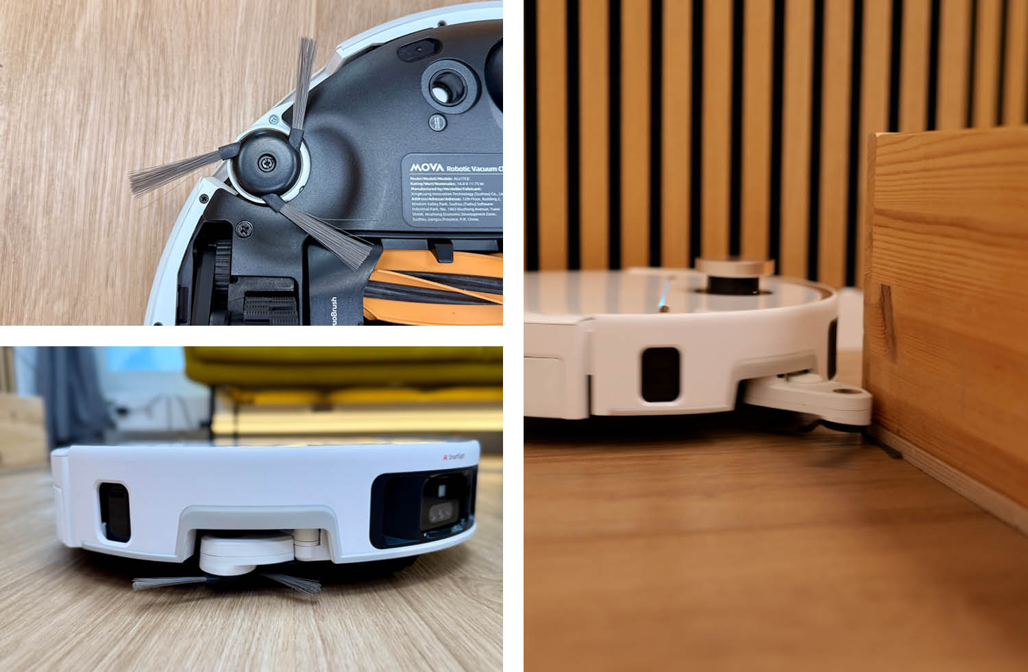

Seitenbürste | MaxiReachX Teil 2
Auch die Seitenbürste fährt bei der X-Variante identisch bis zu 12 cm aus und säubert damit ebenfalls Bereiche unter Möbeln mit nur 3,8 cm Höhe. Bei Flüssigkeiten lässt sie sich unverändert anheben.

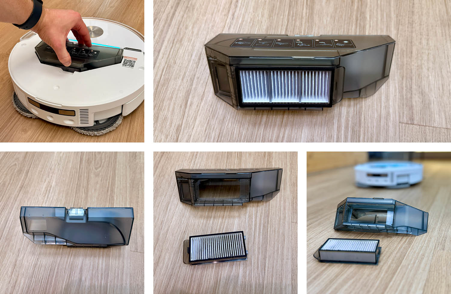

STAUBBEHÄLTER | Im Roboter
Der Staubbehälter im Roboter fasst wie beim Basismodell 300 ml und ist im Alltag durch die automatische Absaugung an der Station ausreichend dimensioniert.

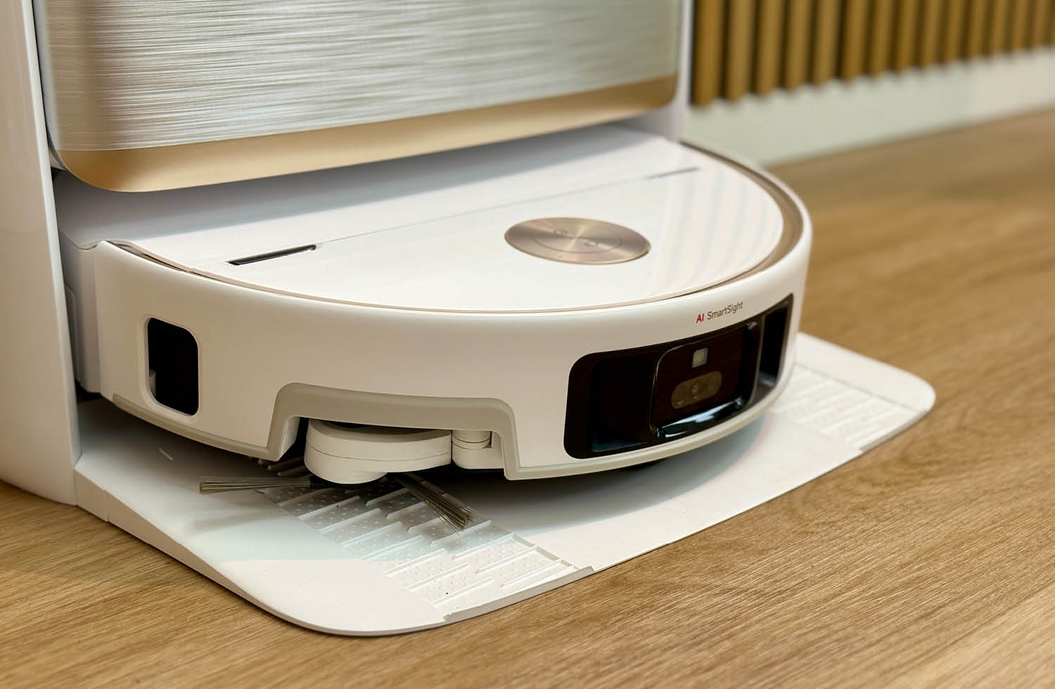

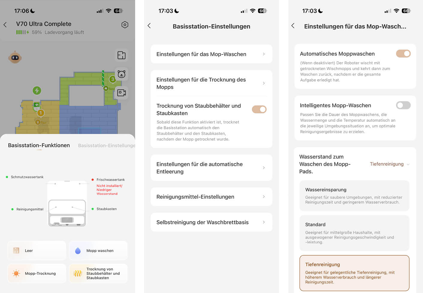

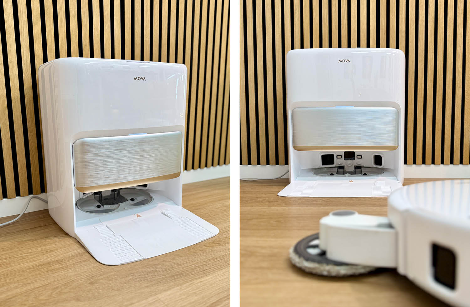

REINIGUNGSSTATION | Überraschung im Inneren
Die Basisstation übernimmt weiterhin Staubabsaugung, Moppwäsche und Schnellladung. Äußerlich fällt hier der einzige echte Designunterschied zur X-Variante auf, denn die Frontabdeckung ist transparent, statt wie beim Basismodell in gebürsteter Metalloptik gehalten.
MOVA V70 Ultra Complete X Reinigungsstation

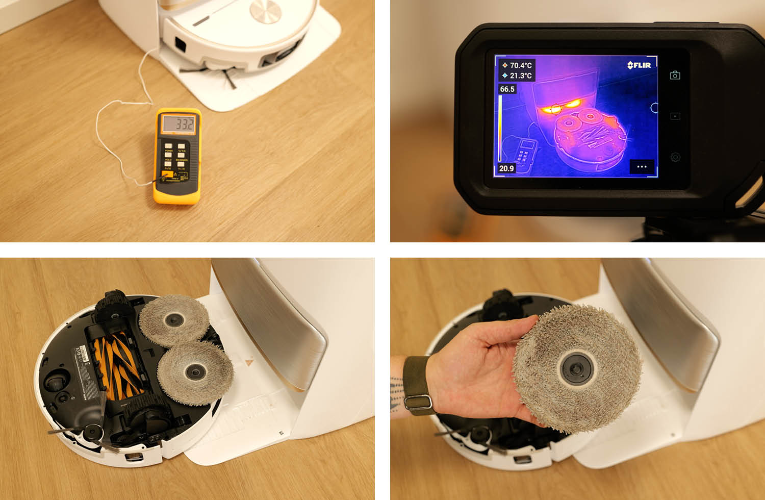

Moppwäsche | Wirklich heiß?
MOVA V70 Ultra Complete X Reinigungsstation Moppwäsche
Die Heizplatten sollen laut Hersteller weiterhin Wasser auf bis zu 100 °C erhitzen. Da die Technik mit dem Basismodell baugleich ist, gilt unser Messergebnis von damals auch hier, dazu weiter unten mehr.

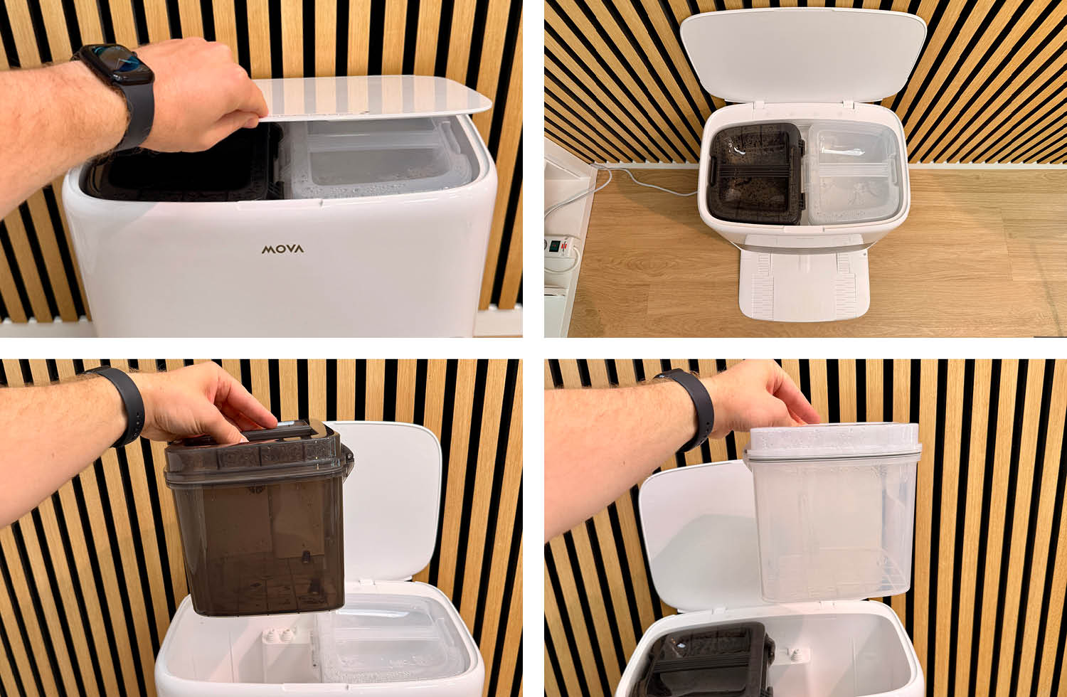

Wassertanks | Die großen Speicher
Unter der Klappe sitzen unverändert ein 4-Liter-Frischwasserbehälter und ein 3,5-Liter-Schmutzwasserbehälter. Beide Tanks müssen regelmäßig gewartet werden, ansonsten arbeitet die Station eigenständig.
MOVA V70 Ultra Complete X Reinigungsstation Wassertanks

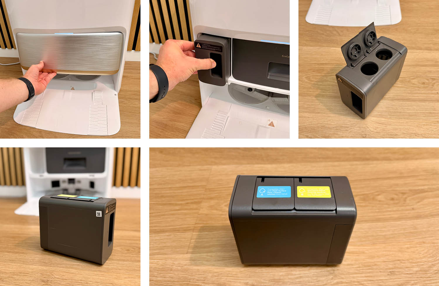

Reinigungsmittel | Doppelt hält besser
Auch bei der X-Variante kann die Station automatisch Reinigungsmittel zum Frischwasser hinzudosieren, wofür zwei Kammern zur Verfügung stehen. Weil das Extras-Set hier ein Universalmittel statt der Haustiergeruch-Lösung des Basismodells enthält, lohnt sich für Haustierhaushalte ein Blick auf die Lieferumfangsangabe.
MOVA V70 Ultra Complete X Reinigungsstation Reinigungsmitteltank
Absaugstation | Ohne Beutel
Auch die X-Variante nutzt mit EcoCycle eine beutellose Staubbox, die sich einfach entleeren lässt. Laufende Kosten für Einweg-Staubbeutel entfallen dadurch bei beiden Varianten gleichermaßen.
MOVA V70 Ultra Complete X Reinigungsstation Staubbox

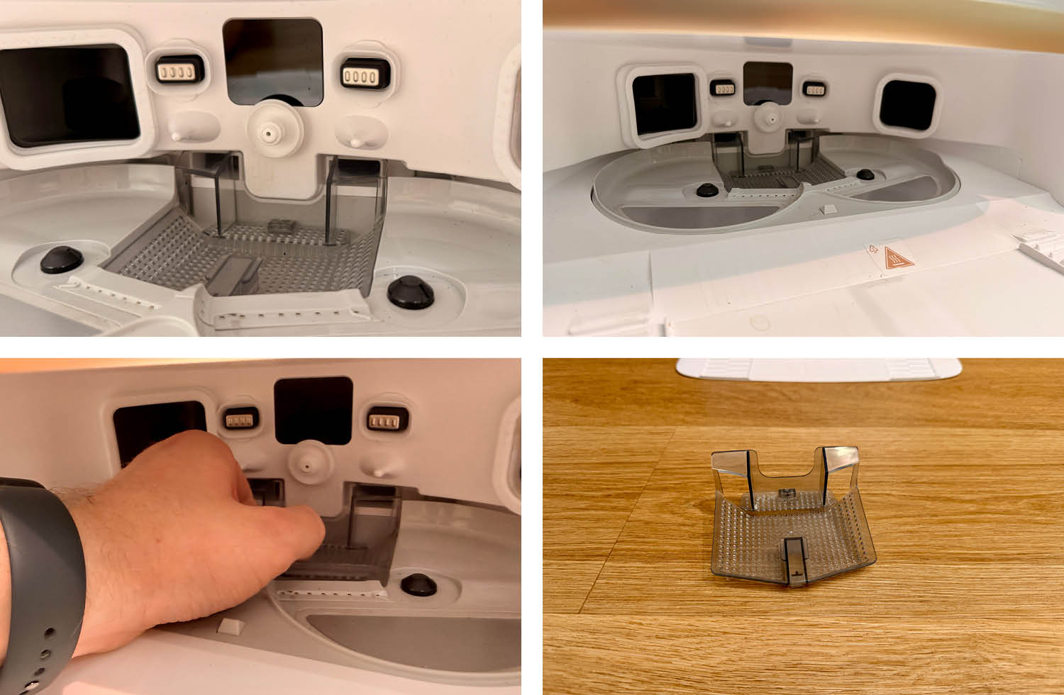

Reinigung der Station | Kleines Sieb
Zur gelegentlichen Säuberung lässt sich unverändert ein kleines Sieb entnehmen, das ein Verstopfen der Leitungen verhindert. Die Waschschale mit den Heizplatten bleibt auch bei der X-Variante fest verbaut, wofür weiterhin ein Selbstreinigungsprogramm in der App zur Verfügung steht.
MOVA V70 Ultra Complete X Reinigungsstation Waschschale

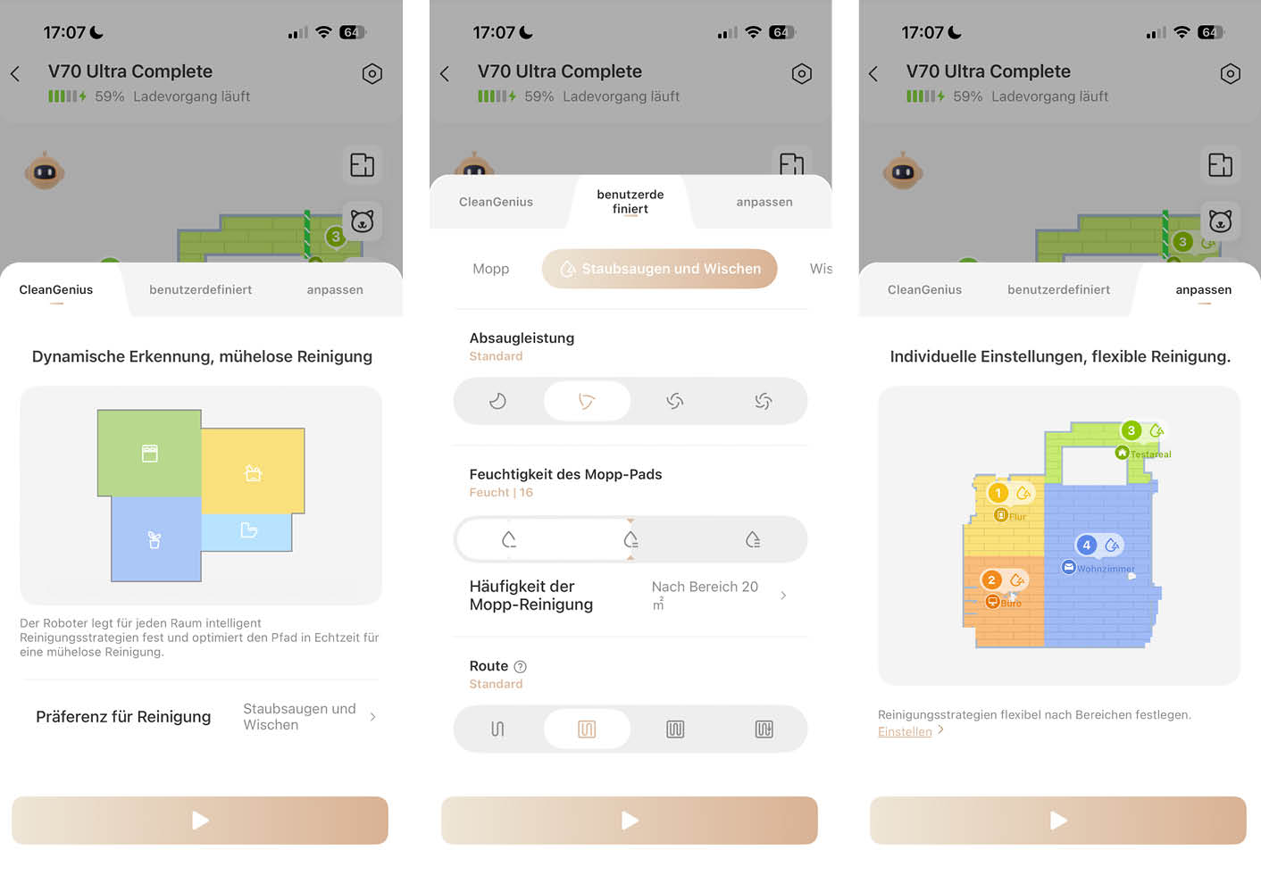

NAVIGATION | Starke Orientierung mit kleinem Vorbehalt

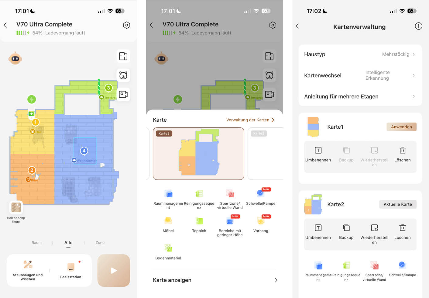

Die Navigation arbeitet über den versenkbaren Laserturm mit Laser-Distanz-Sensoren, die bei der X-Variante identisch zum Basismodell verbaut sind. Dadurch gelten unsere Testergebnisse aus dem 25 m² großen Testraum direkt auch für die X-Variante.
MOVA V70 Ultra Complete X Navigationstechnik

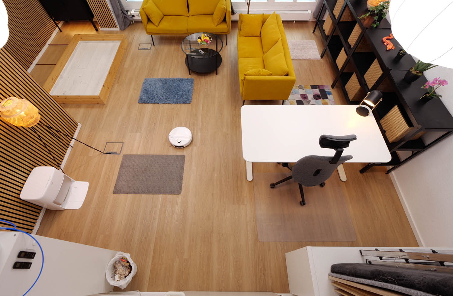

Der Testraum ist virtuell in vier Zimmer unterteilt und enthält Engstellen, Rohre, einen niedrigen Couchtisch sowie Teppiche unterschiedlicher Höhe.
MOVA V70 Ultra Complete X Navigation topdown
Praxis | So gut navigiert der MOVA V70 Ultra Complete X
Die Navigation ist insgesamt gut und logisch nachvollziehbar, der Roboter reinigt Zimmer nacheinander und fährt gerade Bahnen nah an den Wänden entlang. Eine echte Engstelle hat er im Basistest nicht durchquert, sondern ist stattdessen über aufgelegte Rohre geklettert. Da die Sensorik und Software baugleich sind, ist bei der X-Variante dasselbe Verhalten zu erwarten.
MOVA V70 Ultra Complete X Navigation Praxis

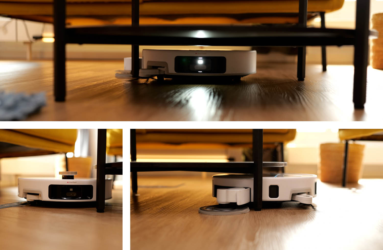

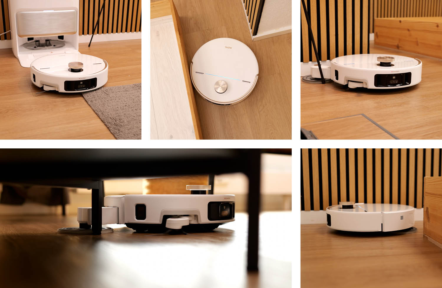

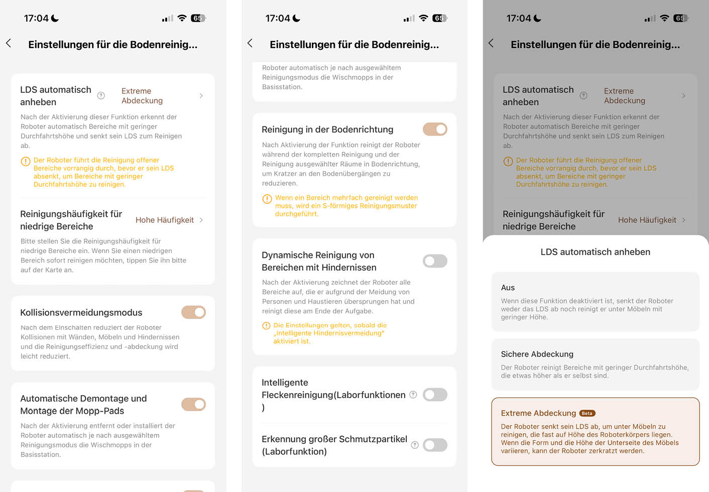

Flache Möbel | Laserturm versenkt
Mit eingefahrenem Laserturm gelangt auch die X-Variante souverän unter niedrige Möbel mit nur 10 cm Bodenfreiheit. Ist es zu dunkel, kann der Roboter zusätzlich seine Front-LED einschalten.

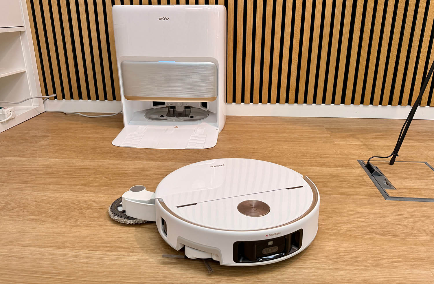

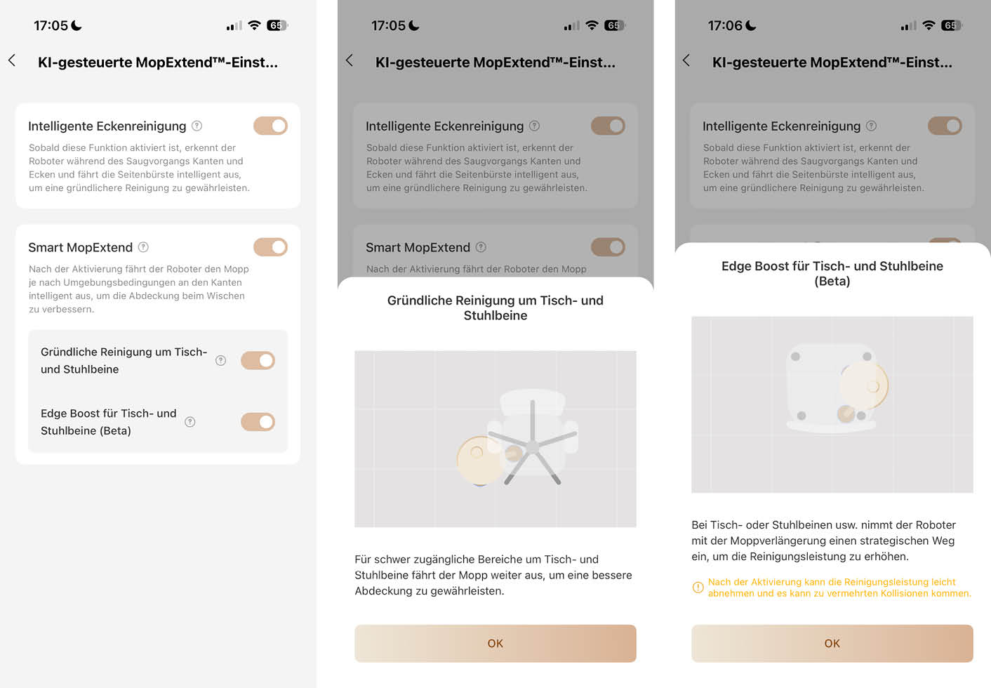

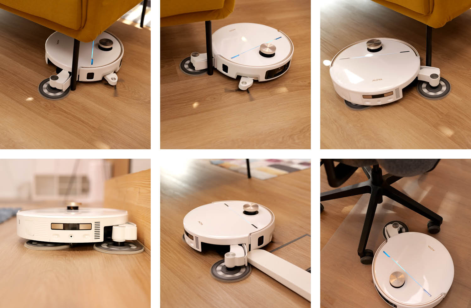

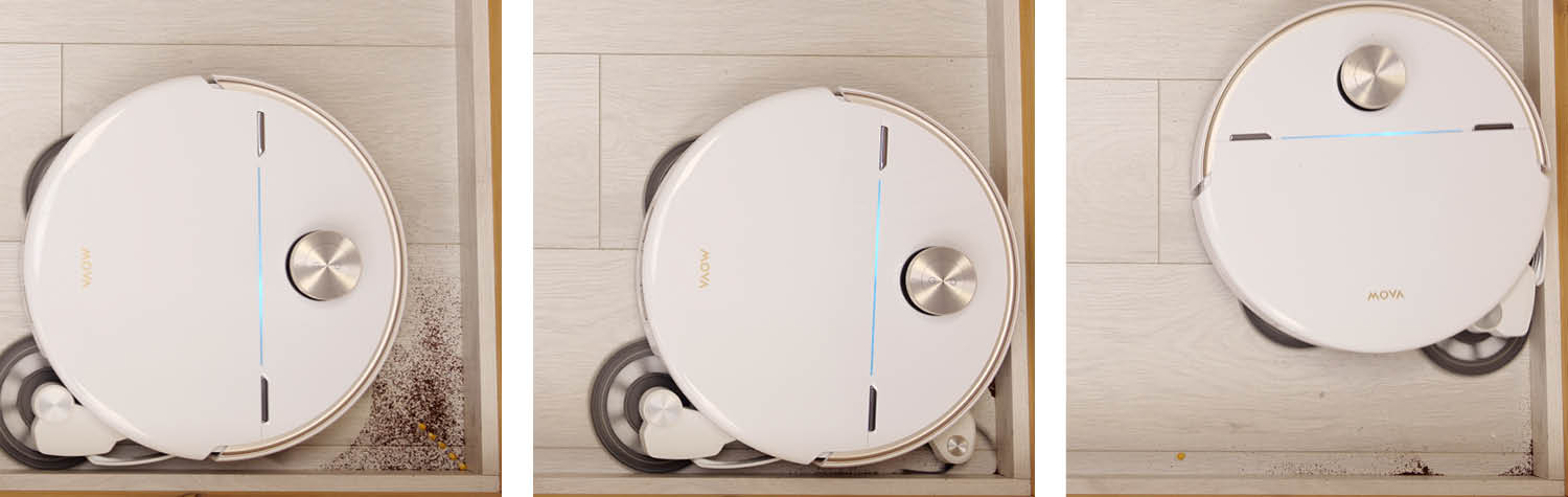

MaxiReachX-System | Die Stärke in verwinkelten Bereichen
Das MaxiReachX-System bleibt das wichtigste Kaufargument beider Varianten. Im Testraum kommt der Wischmopp merklich weiter unter den Schreibtischstuhl als bei vielen anderen Geräten, auch die Reinigung an Wänden und um Tisch- und Stuhlbeine sieht dank identischer Technik vielversprechend aus.
MOVA V70 Ultra Complete X Navigation Praxis wischmopp ausfahren

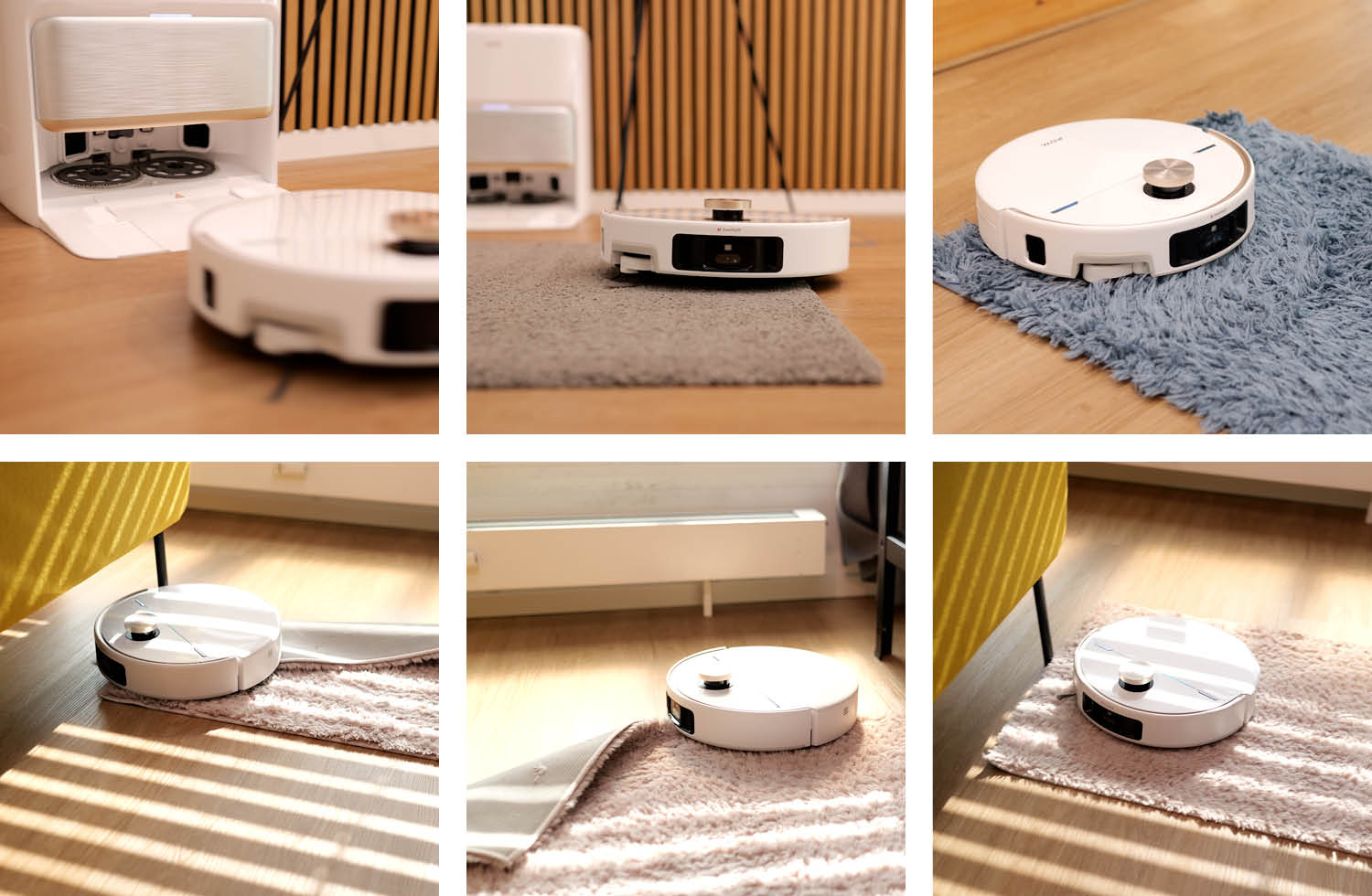

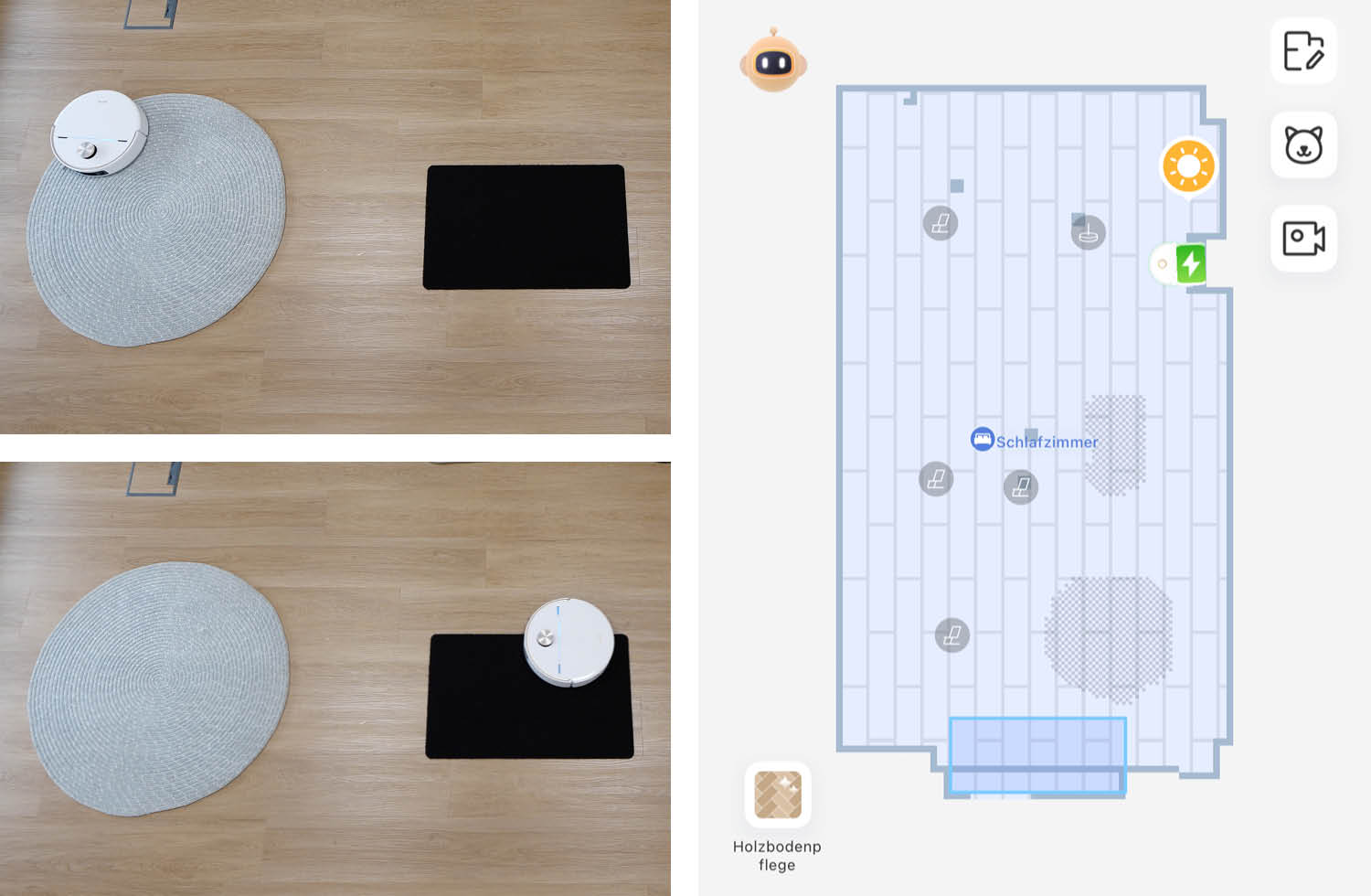

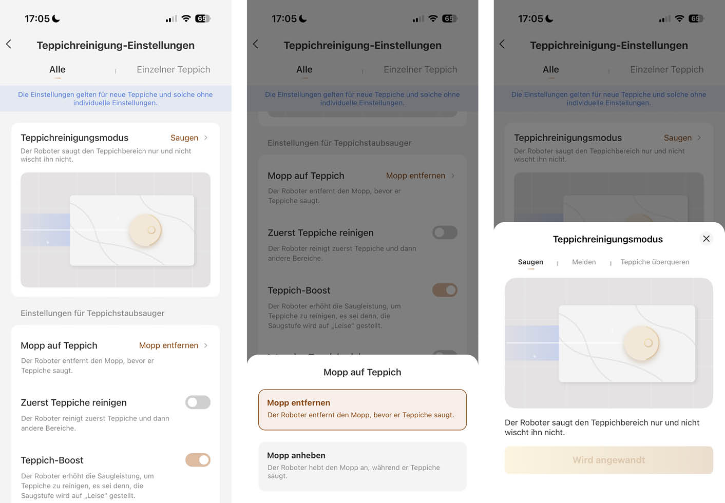

Teppiche | Kein Problem
Die im Testraum ausgelegten Teppiche erkennt das baugleiche Basismodell zuverlässig und saugt sie gründlich, nachdem es zuvor die Wischmopps in der Station abgelegt hat. Selbst der Hochflorteppich bereitet keine größeren Schwierigkeiten.
MOVA V70 Ultra Complete X Navigation Praxis Teppich
Auch mit rundem und schwarzem Teppich in einem weiteren Testbereich kommt die Sensorik gut zurecht, lediglich das Einzeichnen in der App könnte laut unserem Basistest noch etwas präziser ausfallen.
MOVA V70 Ultra Complete X Navigation Praxis Teppich rund app schwarz

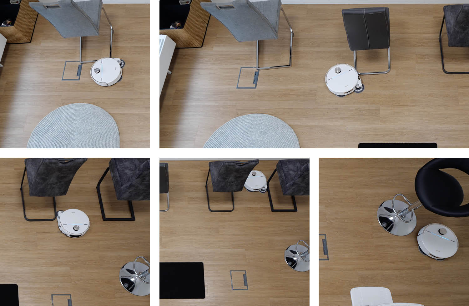

Schwingstühle | Etwas rabiat
Bei Schwingstühlen zeigte das Basismodell ein gemischtes Bild: chromfarbene Stühle mit runden Streben wurden merklich verschoben, während schwarze Streben besser erkannt wurden. Weil Sensorik und Software identisch sind, ist bei der X-Variante mit demselben Verhalten zu rechnen.

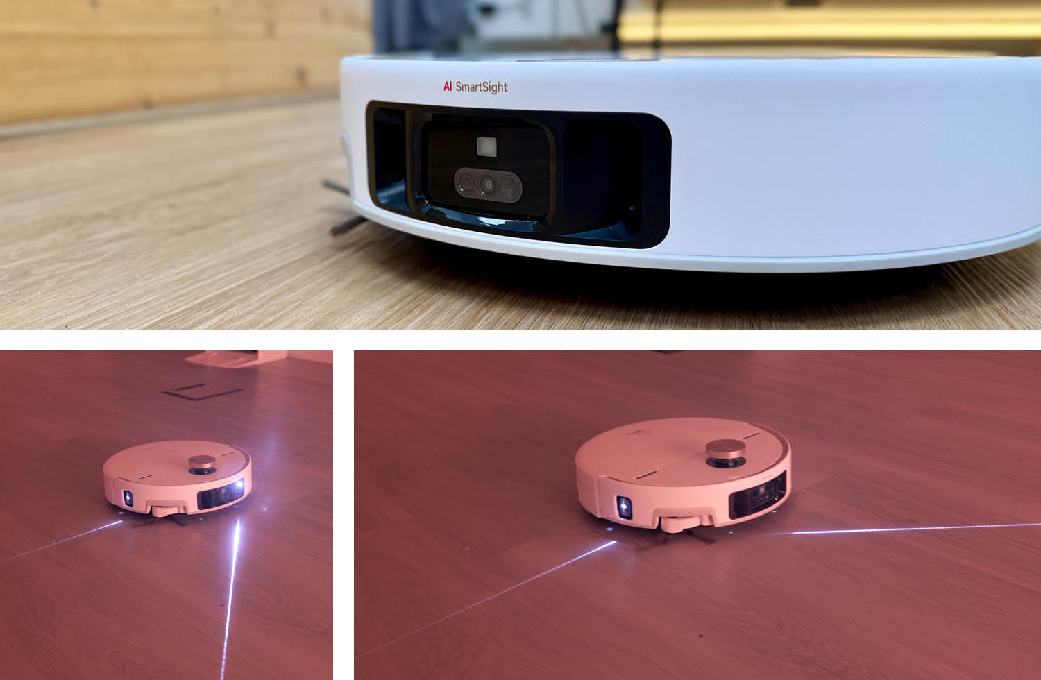

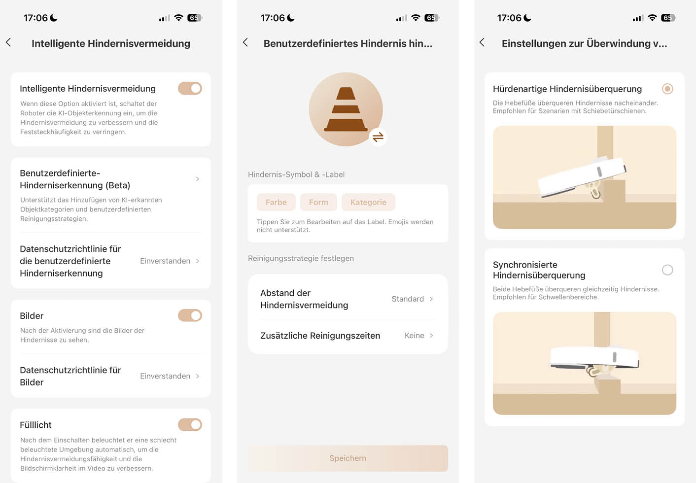

HINDERNISERKENNUNG | KI mit breitem Erkennungsspektrum
Auch der MOVA V70 Ultra Complete X setzt auf eine Frontkamera mit Kreuzlaser und KI-Unterstützung, die laut Hersteller mehr als 300 verschiedene Hindernisse erkennen kann.
MOVA V70 Ultra Complete X Hinderniserkennung Technik
Praxis | So gut umfährt der MOVA V70 Ultra Complete X Hindernisse
Im Hindernisparcours mit 16 verschiedenen Objekten erkannte und umfuhr das baugleiche Basismodell die große Mehrheit zuverlässig, Kothaufen-Attrappen wurden konsequent gemieden. Lediglich beim Legohaufen und einer Puppe kam es zu leichten Berührungen.

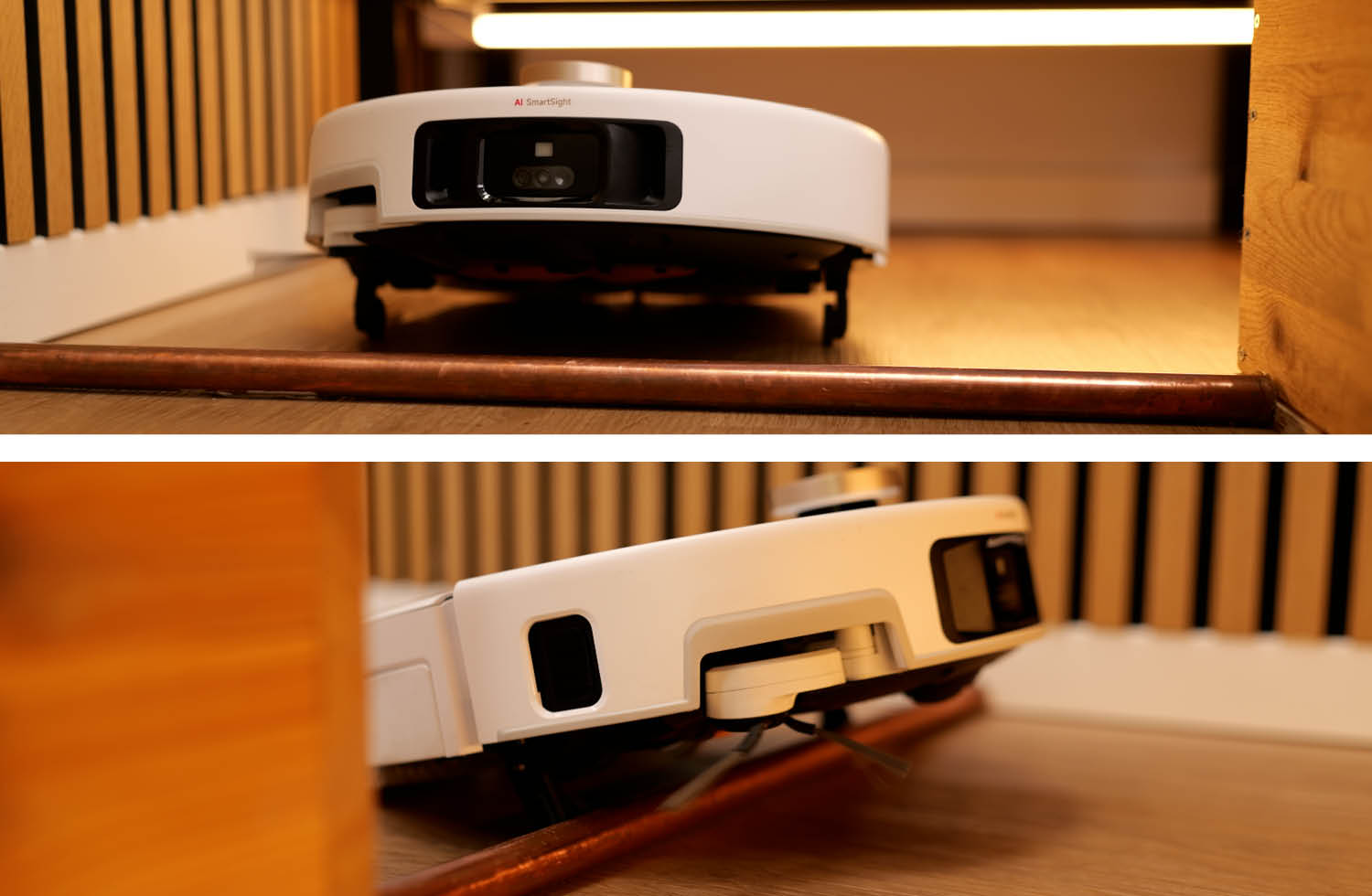

Klettern | Meister der Türschwellen
Die Kletterfähigkeiten sind ein echtes Highlight beider Varianten. Im Testraum überwand das Basismodell zwei unterschiedlich hohe Rohre gekonnt.
MOVA V70 Ultra Complete X Hindernisse Rohre

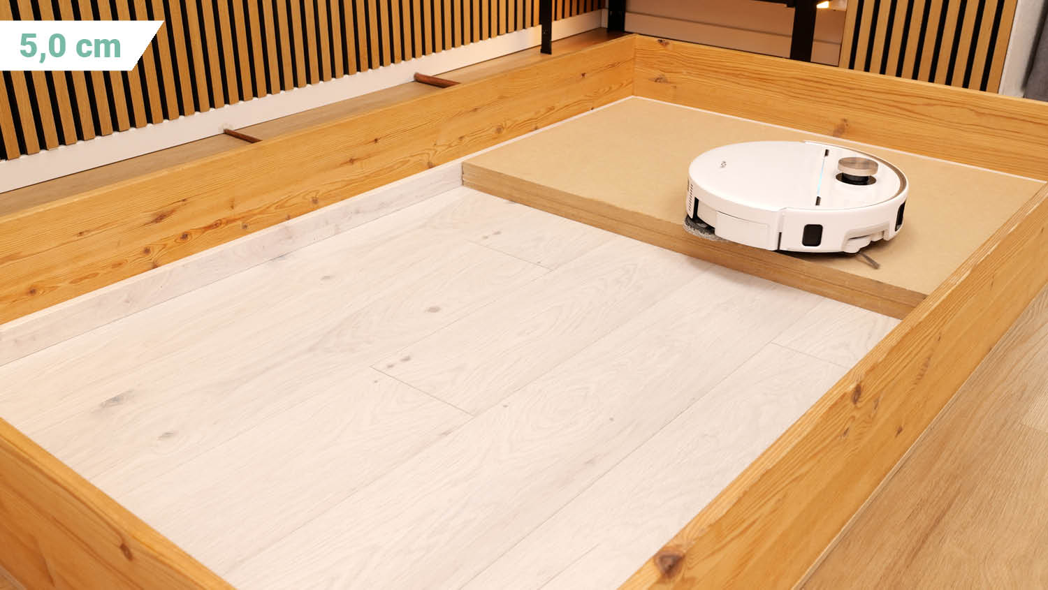

Im Stufentest schaffte das Basismodell 5 cm Stufenhöhe, laut Hersteller-Spezifikation die maximale Einzelstufenhöhe der gesamten V70-Reihe. Damit kommt auch die X-Variante mit nahezu jeder Türschwelle in deutschen Altbauten zurecht.
MOVA V70 Ultra Complete X Hindernisse Test

Mit 1 g Echthaar unterschiedlicher Länge kam das Basismodell auf Laminat sehr gut zurecht, ohne dass sich Haare in der Hauptbürste verheddern. Da die Bürsteneinheit baugleich ist, gilt dieses Ergebnis auch für die X-Variante.
MOVA V70 Ultra Complete X Haare Laminat
Auf Teppich blieben vereinzelt Haarbüschel zurück, auf Hochflorteppich fanden sich einzelne Haare an Seitenbürste und Rädern, ohne dass sich etwas in den Bürsten verfangen hätte.
Ecken | Kleine Überraschung
Die Eckenreinigung fiel im Basistest sehr gut, aber nicht überragend aus. Die Seitenbürste holte alle fünf diagonal ausgelegten Maiskörner heraus, vom verstreuten Kaffeepulver blieb jedoch noch etwas zurück.
MOVA V70 Ultra Complete X Saugen Ecke

WISCHLEISTUNG | Solide Reinigung mit klaren Grenzen
Auch bei der Wischtechnik gibt es zwischen den beiden Varianten keine Unterschiede. Getestet wurde das Basismodell mit Matsch-Schuhabdrücken, einem getrockneten Kaffeefleck, Ketchupflecken, Kreidestrichen an Rändern und Beschriftungen auf strukturiertem Boden.
Flecken entfernen | KI-abhängig
Schuhabdrücke erkannte das Basismodell gut, überfuhr sie mehrfach und hinterließ danach einen sauberen Bereich. Ketchupflecken und Kreidestriche auf strukturiertem Boden wurden hingegen nur einmal überfahren, wodurch sichtbare Rückstände blieben.
MOVA V70 Ultra Complete X Wischen Fläche
Schmutzaufnahme | Entfernt oder verschmiert?
Beim Nachwischen mit einem weißen Tuch zeigten sich beim Basismodell leichte Schmutzrückstände, weil rotierende Wischpads Schmutz bei einmaligem Kontakt eher verteilen als vollständig aufnehmen. Da sich am Wischsystem nichts ändert, betrifft diese Einschränkung auch die X-Variante.
MOVA V70 Ultra Complete X Tuch
Randreinigung | Fast perfekt
Bei der Reinigung in Kantennähe spielten die Wischpads dank Ausfahrfunktion ihre Stärken aus. Alle vier Teststriche wurden größtenteils entfernt, wenn auch nicht ganz perfekt.
MOVA V70 Ultra Complete X Rand

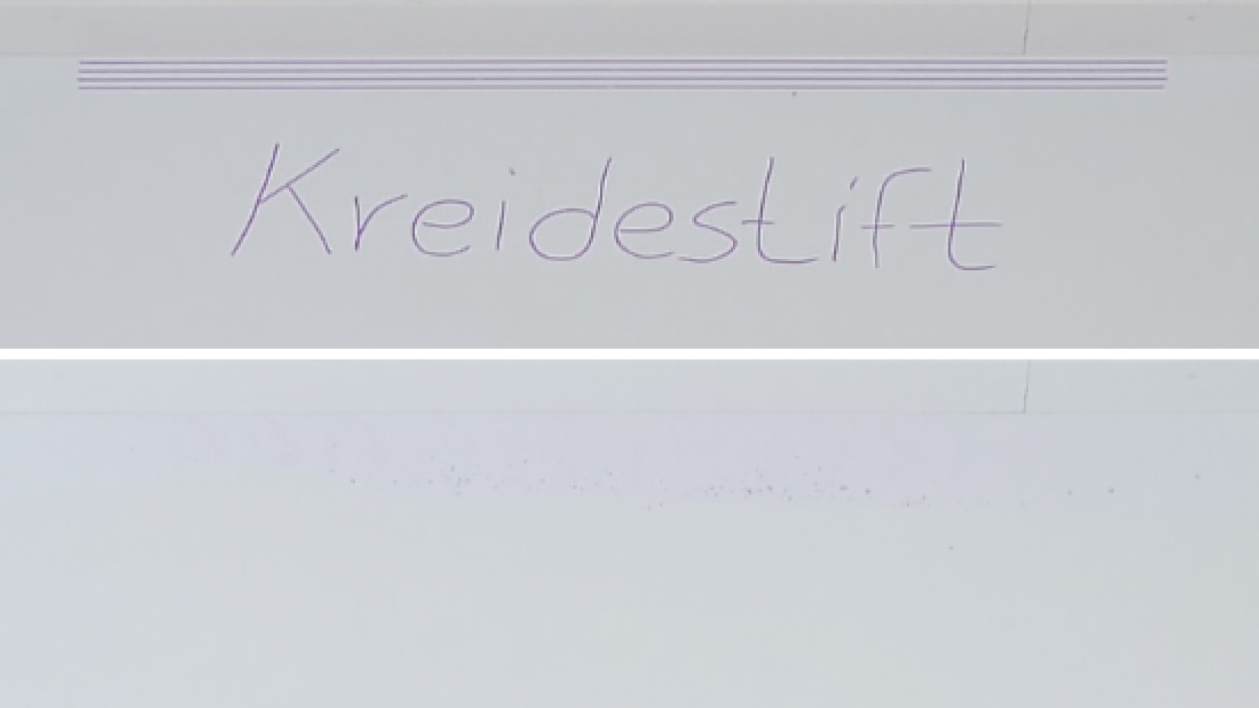

Boden mit Struktur | Solide Arbeit
Auf strukturiertem Boden konnte das Basismodell aufgemalte Schrift nicht vollständig entfernen. Da es hier nur einmal drüberfuhr, war das Ergebnis insgesamt trotzdem ordentlich.
MOVA V70 Ultra Complete X Struktur
Flüssigkeiten | Verschütteter Kaffee wird erkannt
Positiv fiel die Flüssigkeitserkennung auf: Einen ausgeschütteten Kaffee erkannte das Basismodell einwandfrei, stoppte die Saugeinheit, wischte den Fleck auf und reinigte anschließend nochmals nach.
MOVA V70 Ultra Complete X Kaffeefleck
Selbstreinigung | Nicht einwandfrei
Auch nach der Reinigung begibt sich die X-Variante zur Moppwäsche zurück in die Station. Da die Waschschale mit den Heizplatten baugleich ist, blieben im Basistest nach Härtetests noch leichte Verschmutzungen in den Mopps zurück.
MOVA V70 Ultra Complete X Moppwäsche
Auch die vom Hersteller beworbenen bis zu 100 °C konnten wir im Basistest nicht nachvollziehen. Mit der Wärmebildkamera zeigten sich maximal 33,2 °C, weshalb die Selbstreinigungsfunktion bei baugleicher Hardware auch bei der X-Variante nur eingeschränkt überzeugt.

Karte
Kartenerstellung Der Saugroboter fertigt durch ein kurzes Umschauen oder die erste Reinigungsfahrt eine detaillierte Raumkarte an.
Kartenbearbeitung Die Karte lässt sich in benannte Räume einteilen, dazu kommen Bodenbeläge, Möbel, Richtungen und Sperrzonen.
Karten-Backup Die Karte lässt sich speichern und bei Verlust neu laden.
Mehrere Karten Der Roboter kann mehrere Karten speichern und auf anderen Etagen genutzt werden.
Kartenansicht Du kannst auswählen, welche Anzeigen auf der Karte erscheinen.
Rotieren Die Karte lässt sich jeweils um 90° drehen.
3D-Karte Die Karte kann in 2D oder 3D angezeigt werden.
MOVA V70 Ultra Complete X App Karte
Reinigung
CleanGenius Der Roboter erkennt per KI den Verschmutzungsgrad einzelner Räume und passt die Reinigungsleistung automatisch an.
Reinigungsmodi Möglich sind reines Saugen, reines Wischen, gleichzeitiges Saugen und Wischen oder nacheinander.
Route Die Enge der gefahrenen Bahnen lässt sich einstellen.
Feuchtigkeit der Mopps Die Moppfeuchtigkeit lässt sich in 32 Stufen individuell einstellen.
Moppwäsche-Frequenz Die Rückkehr zur Moppwäsche lässt sich nach Zeit oder Raum einstellen.
Saugstufe Es stehen vier Saugstufen sowie im reinen Saugmodus ein Max-Modus zur Verfügung.
Zonen Der Roboter kann alles, einzelne Räume oder Zonen reinigen.
Individuelle Einstellungen Jeder Raum kann mit eigenen Einstellungen belegt werden.
MOVA V70 Ultra Complete X App Reinigung
Bodenreinigung
LDS anheben Der Laserturm lässt sich unter flachen Möbeln einfahren, die Risikobereitschaft dabei ist einstellbar.
Kollision Einstellbar ist, wie häufig der Roboter seinen Bumper nutzen soll.
Dynamische Reinigung Erkennt der Roboter Personen oder Haustiere, überspringt er den Bereich und reinigt ihn am Ende.
Reinigung in Bodenrichtung Der Roboter kann in Bodenrichtung arbeiten.
Automatische Moppablage Einstellbar ist, ob der Roboter automatisch seine Mopps ablegen darf.
Fleckerkennung Bei Aktivierung erkennt der Roboter flüssige Verschmutzungen.
Grobgutserkennung Bei Aktivierung erkennt der Roboter grobe Verschmutzungen.
MOVA V70 Ultra Complete X App Bodenreinigung
Teppich
Modus Teppichboden kann nur gesaugt, gemieden oder ignoriert werden, alternativ lassen sich die Wischmopps darauf entfernen oder anheben.
Vorgehensweise Einstellbar ist, ob der Roboter zuerst den Teppich reinigt, die Leistung darauf steigert oder die Seitenbürste dabei nutzt.
Einzeleinstellung Jeder Teppich lässt sich auf der Karte anklicken und individuell mit Leistung belegen.
MOVA V70 Ultra Complete X App Teppich
MaxiReachX-System
Intelligente Eckenreinigung Die Ausfahrfunktion der Seitenbürste lässt sich aktivieren.
Smart MopExtend Der rechte Mopp fährt automatisch zur Seite aus.
Gründliche Reinigung In schwer zugänglichen Bereichen kann der rechte Mopp noch weiter ausfahren.
Edge Boost Um Tisch- und Stuhlbeine nimmt der Roboter einen strategischen Weg für mehr Reinigungsleistung.
MOVA V70 Ultra Complete X App Kantensystem
Hindernisse
Intelligente Hindernisvermeidung Die Obstacle Avoidance lässt sich ein- oder ausschalten.
Benutzerdefiniert Bestimmte Hindernisse lassen sich nach Farbe, Form und Kategorie individuell erstellen.
Bilder Der Roboter kann Fotos von Hindernissen schießen und speichern.
Fülllicht Bei Dunkelheit nutzt der Roboter automatisch eine kleine LED in der Front.
Klettern Einstellbar ist, wie der Roboter über hohe Schwellen steigen soll.
MOVA V70 Ultra Complete X App Hindernisse
Station
Schnellzugriff Auf der Startseite lassen sich einzelne Stationsfunktionen einschalten und Füllstände einsehen.
Moppwäsche Diese lässt sich ein- oder ausschalten, ausgeschaltet poliert der Roboter mit trockenen Tüchern.
Waschmodus Die Stärke des Auswaschens lässt sich in drei Stufen oder per intelligentem Modus regulieren.
Wassertemperatur Diese lässt sich beim Waschen zwischen normal, lauwarm, warm und heiß einstellen.
Wischen mit Reinigungsmittel Der Roboter wischt mit Reinigungslösung.
Moppwäsche mit Reiniger Der Roboter wäscht die Mopps mit Reinigungslösung.
Behälter A & B Einstellbar ist, wann welcher Reinigungsmittelschacht zum Einsatz kommt.
Trocknen & Zeit Die Mopptrocknung lässt sich aktivieren, deaktivieren und auf 2, 3 oder 4 Stunden regulieren.
Trocknung des Staubbehälters Sowohl Roboter- als auch Stations-Staubbehälter lassen sich nach der Moppwäsche trocknen.
Entleerung Die Absaugstärke lässt sich in vier Stufen einstellen, dazu kommt eine aktivierbare Haarkomprimierung.
Selbstreinigung Die Station kann ihre Waschplatten selbst reinigen.
MOVA V70 Ultra Complete X App Station
Sprachassistent
Aktivieren Der Sprachassistent lässt sich ein- und ausschalten.
Sprache Die Sprache des Assistenten ist einstellbar, auch auf Deutsch.
Protokoll Hier wird ein Konversationsprotokoll angezeigt.
Aussprache Die Aussprache des Roboters ist einstellbar.
Lautstärke Die Lautstärke der Aussprache ist einstellbar.
Befehle Die verschiedenen Befehle des Sprachassistenten sind einsehbar.
MOVA V70 Ultra Complete X App Sprachassistent
Haustiere & Kamera
Haustiermodus Der Roboter weicht Tierkot aus und hält Abstand zu Haustieren.
Zonen Der Roboter kann in Haustierzonen gründlicher reinigen.
Fotos von Haustieren Während der Reinigung kann der Roboter Fotos erkannter Haustiere erstellen.
Reinigung Bestimmte Einstellungen werden für Haustierhalter optimiert.
Kamera in Echtzeit In Echtzeit lässt sich auf die Kamera zugreifen, der Roboter lenken und Überwachungsfahrten programmieren.
MOVA V70 Ultra Complete X App Haustiere und Kamera

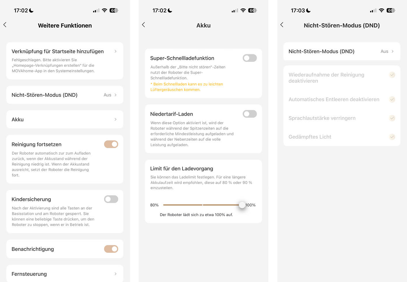

Roboter
Verknüpfung Eine Verknüpfung zur Startseite lässt sich generieren.
DND Zu einer festgelegten Zeit führt der Roboter bestimmte Funktionen nicht aus.
Akku Einstellbar sind individuelle Ladezeiten, ein Ladelimit oder der Schnelllademodus.
Fortsetzung Bei leerem Akku setzt der Roboter die Reinigung nach dem Laden an der unterbrochenen Stelle fort.
Kindersicherung Sperrt die Tasten des Roboters.
Benachrichtigung Die Benachrichtigungen sind individuell einstellbar.
Fernsteuerung Der Roboter lässt sich mit einer virtuellen Fernbedienung steuern.
WLAN-Verwaltung Hier lässt sich das WLAN ändern und einsehen.
MOVA V70 Ultra Complete X App Roboter

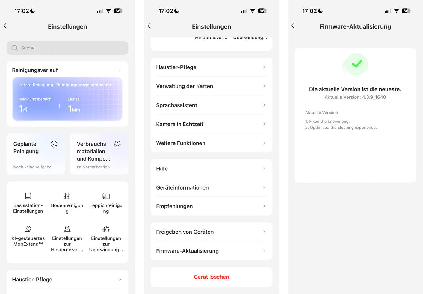

Einstellungen
Reinigungsverlauf Hier lassen sich vergangene Reinigungsabläufe einsehen.
Geplante Reinigung Eine automatische und individuelle Reinigung lässt sich programmieren.
Gerät freigeben Für eine gemeinsame Steuerung.
Firmware Hier lässt sich die Software aktualisieren.
Gerät löschen Hier lässt sich der Roboter entfernen.
Verbrauchsmaterialien Hier wird angezeigt, wann Komponenten zu wechseln sind und wie du den Roboter reinigst.
MOVA V70 Ultra Complete X App Einstellungen

FAZIT | Unser Urteil zum MOVA V70 Ultra Complete X
Der MOVA V70 Ultra Complete X liefert exakt die Stärken, die schon das Basismodell in unserem Test überzeugt haben. Das MaxiReachX-System bringt weiterhin einen echten Alltagsvorteil an Tisch- und Stuhlbeinen, während sich die Saugleistung auf allen Böden auf hohem Niveau bewegt.
MOVA V70 Ultra Complete X Test Collage 2
Wer sich zwischen den beiden Varianten entscheiden muss, kann das aktuell fast ausschließlich über den Geschmack tun. Die transparente Frontabdeckung der Station ist das einzige äußerliche Unterscheidungsmerkmal. Dazu kommt ein universelles statt ein haustierspezifisches Reinigungsmittel im Extra-Set. An Saugleistung, Kletterfähigkeit und Wischtechnik ändert sich dagegen nichts. Zusammengefasst ist der MOVA V70 Ultra Complete X damit für dieselben Haushalte geeignet wie das Basismodell, ergänzt um die Option auf einen Blick ins Innere der Station.

Was ist im Lieferumfang des MOVA V70 Ultra Complete X anders?
Der Lieferumfang entspricht bis auf ein Detail dem des Basismodells. Im Extras-Zubehör-Set liegt der X-Variante ein universelles 200-ml-Reinigungsmittel bei, während das Basismodell eine Lösung gegen Haustiergeruch enthält.

Wie hoch kann der MOVA V70 Ultra Complete X klettern?
Laut Hersteller-Spezifikation überwindet die X-Variante Einzelstufen von bis zu 5 cm Höhe, in unserem Basistest mit dem baugleichen Modell bestätigt. Damit kommt sie auch mit hohen Türschwellen in Altbauten zurecht.

Ist die Selbstreinigungsstation des MOVA V70 Ultra Complete X wirklich 100 °C heiß?
Nein. Da die Waschschale mit den Heizplatten baugleich ist, gilt unser Messergebnis aus dem Basistest auch hier: Mit der Wärmebildkamera zeigten sich maximal 33,2 °C statt der beworbenen 100 °C.
