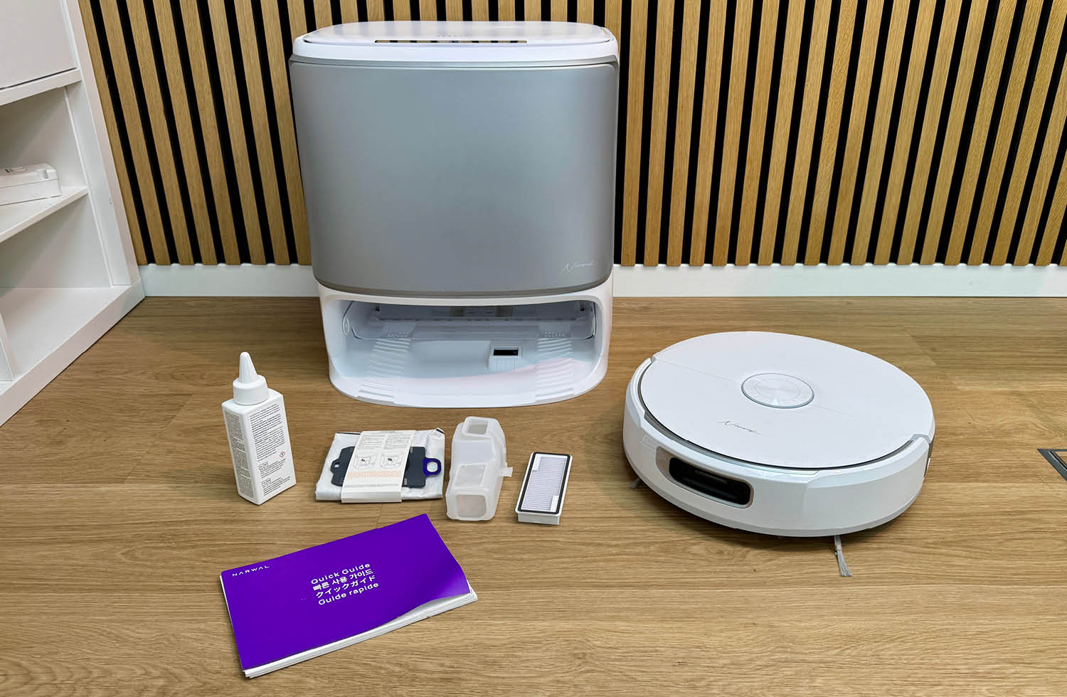

Der Lieferumfang des Narwal Flow bietet alles, was es für den Gebrauch in den eigenen vier Wänden braucht. Neben dem Saugroboter, der Basisstation und der obligatorischen Bedienungsanleitung liegen eine Reinigungsflüssigkeit und Ersatz für Staubbeutel, Staubbehälter und Filter bei.
Narwal Flow Lieferumfang

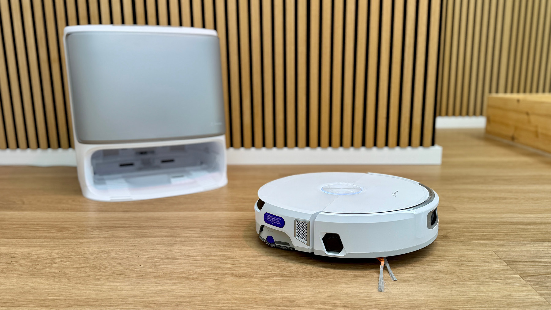

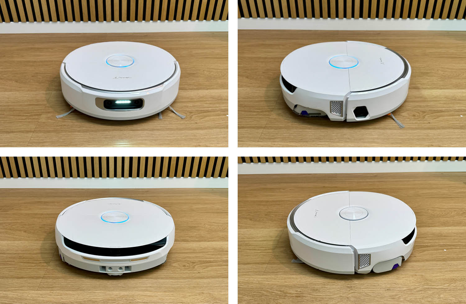

Der Narwal Flow reiht sich optisch in die Designsprache seiner Vorgänger ein. Der Saugroboter kommt nun aber ohne Laserturm aus, weshalb die Navigationstechnik auf Front und Heck aufgeteilt wurde. Farblich ist das Gerät in Weiß gehalten, die Basisstation dazu mit grauer Frontabdeckung.
Narwal Flow Design

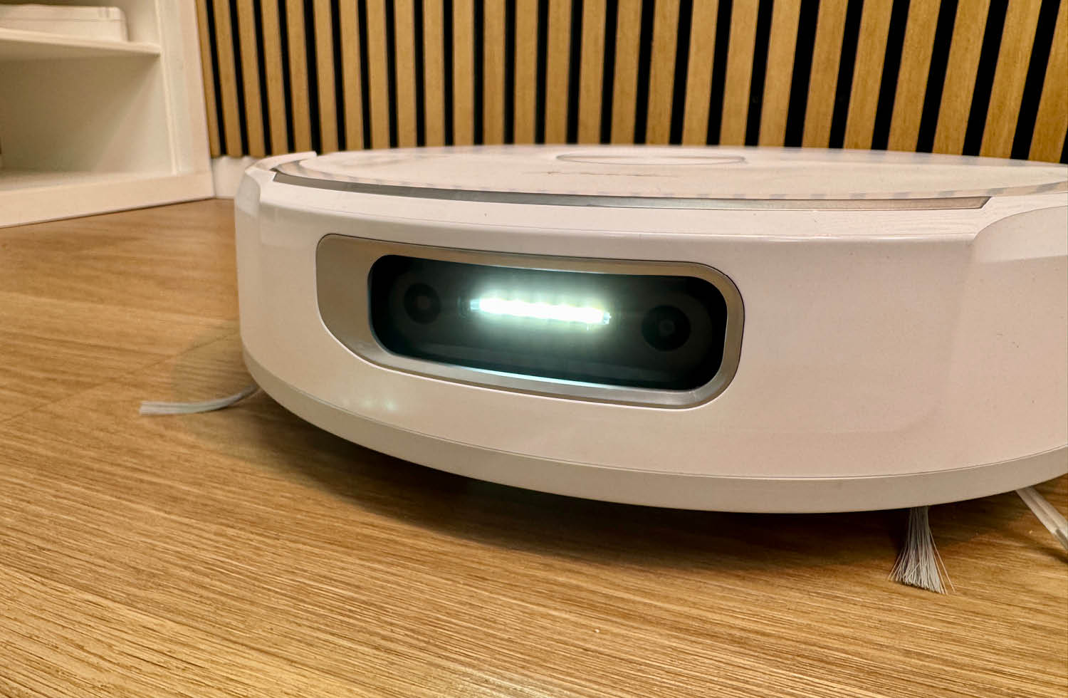

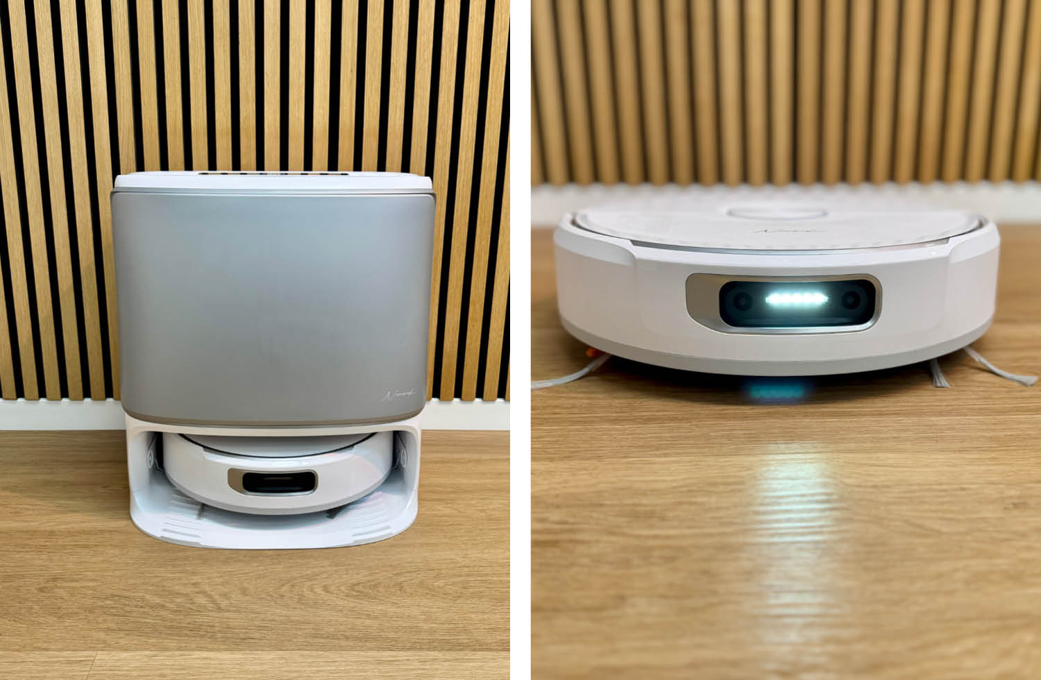

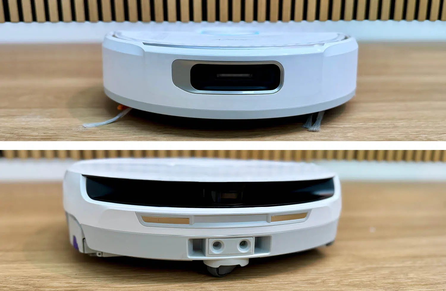

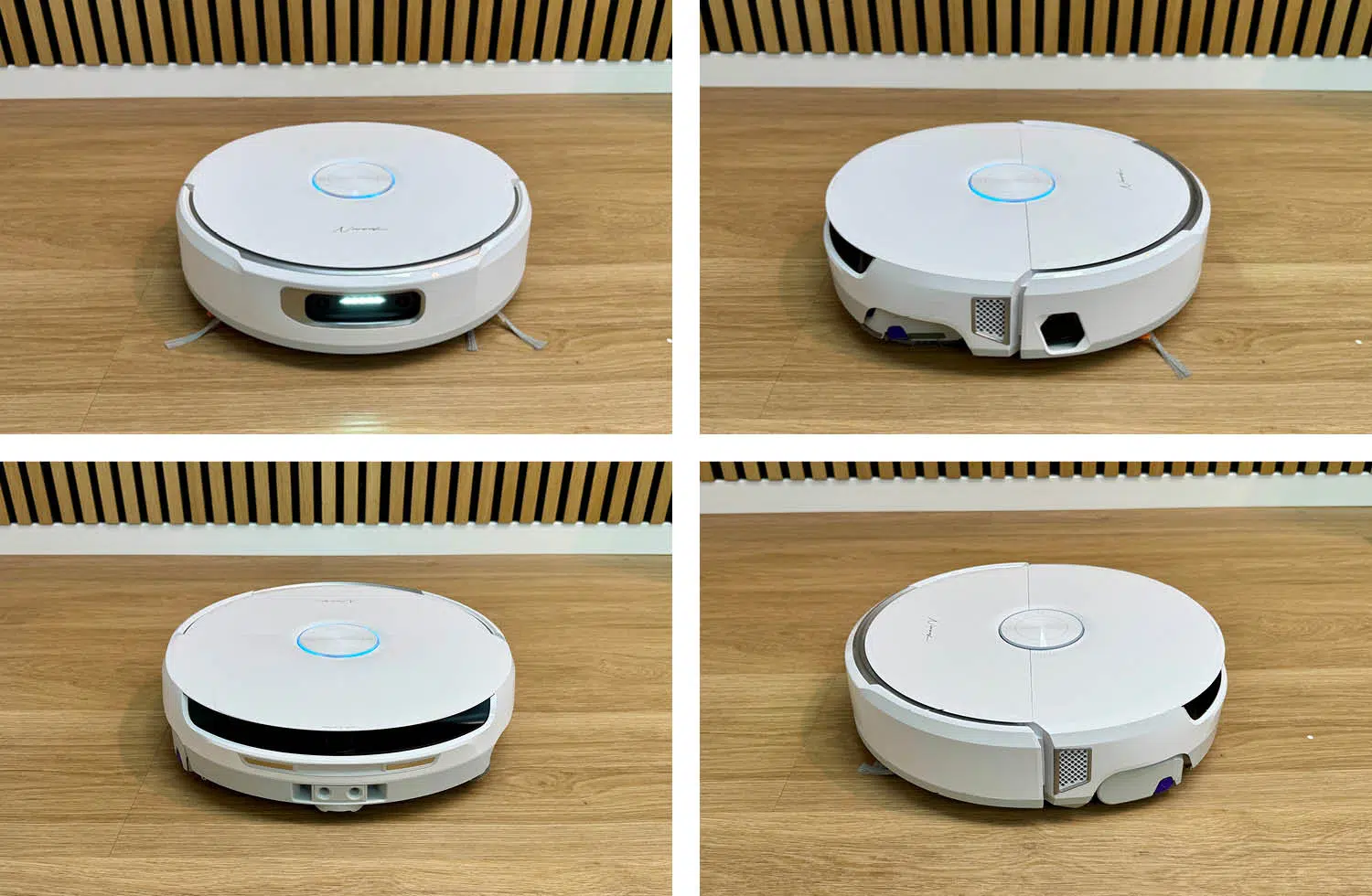

Front, Seite, Heck | Lasernavigation mal anders
An der Front ist wie gewohnt der Bumper für die physische Hinderniserkennung verbaut, dazu finden noch zwei RGB-Kameras und die LED Platz. Auf der Rückseite hat dann ein Laser nach hinten freie Sicht, um für eine gute Navigation zu sorgen. Zudem sehen wir darunter die Ladekontakte und den Auffüllstutzen für den integrierten Wassertank. Seitlich sitzt dann noch ein Sensor für parallele Fahrten an einer Wand entlang.
Narwal Flow Design ringsum

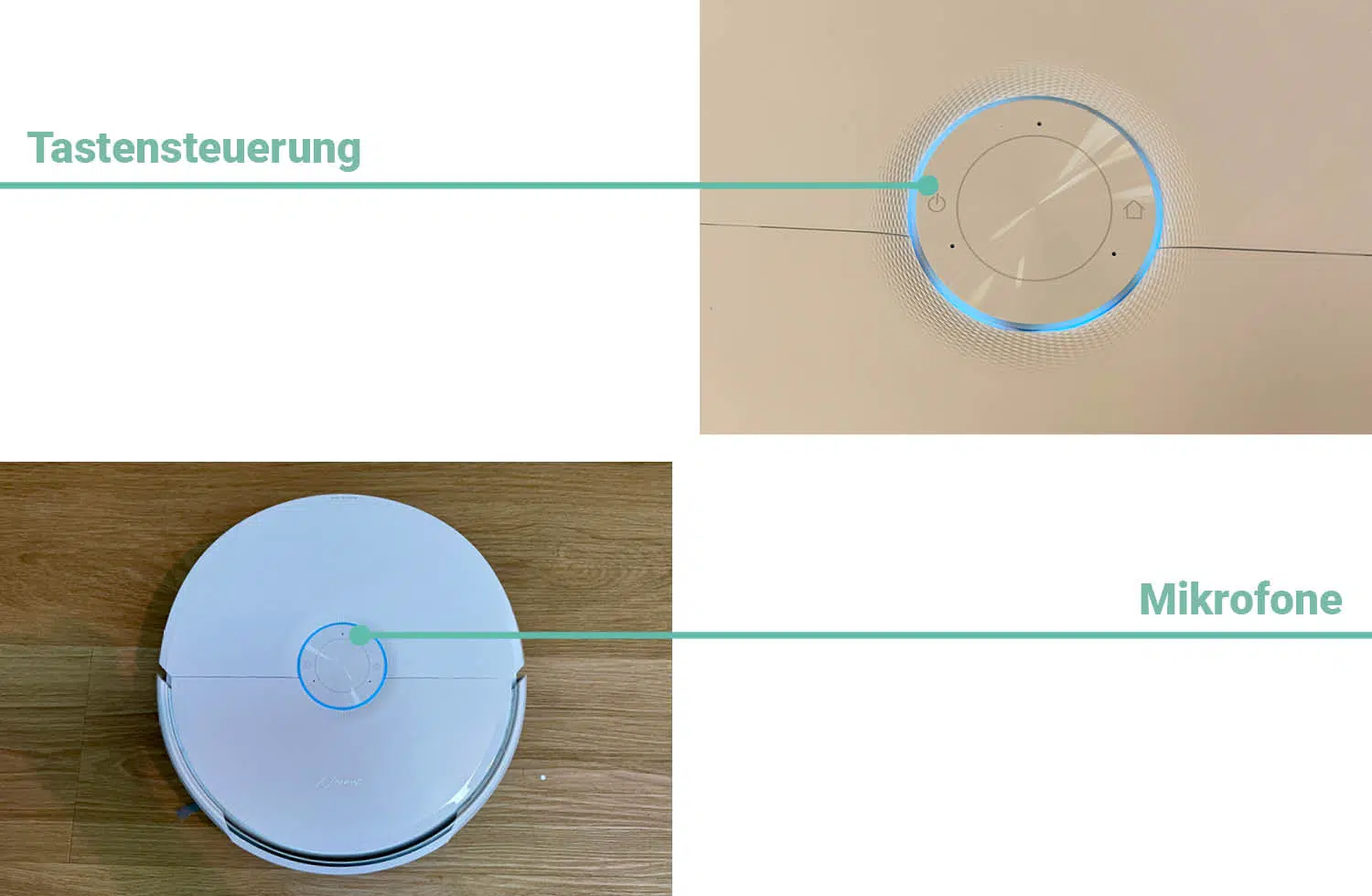

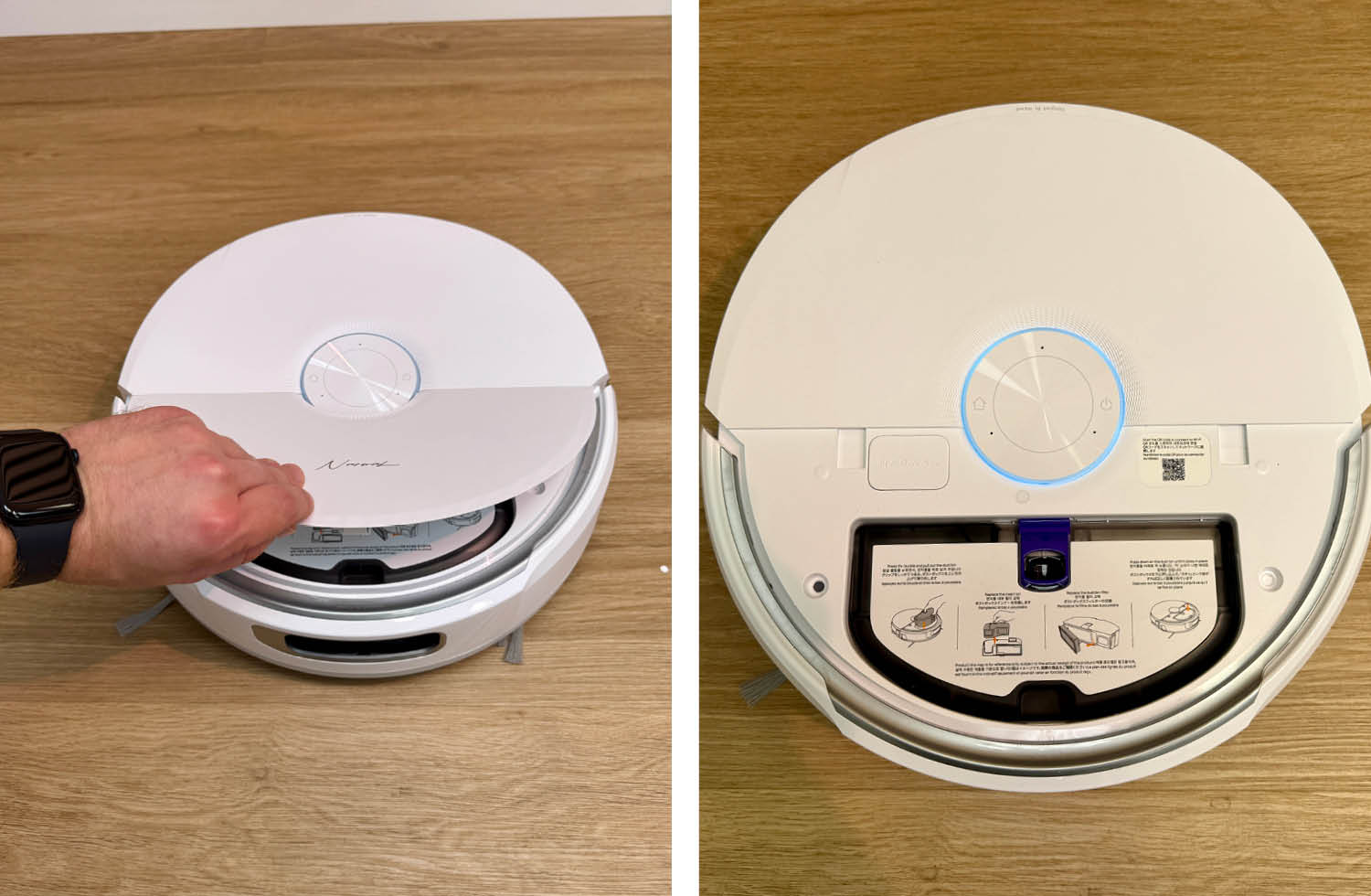

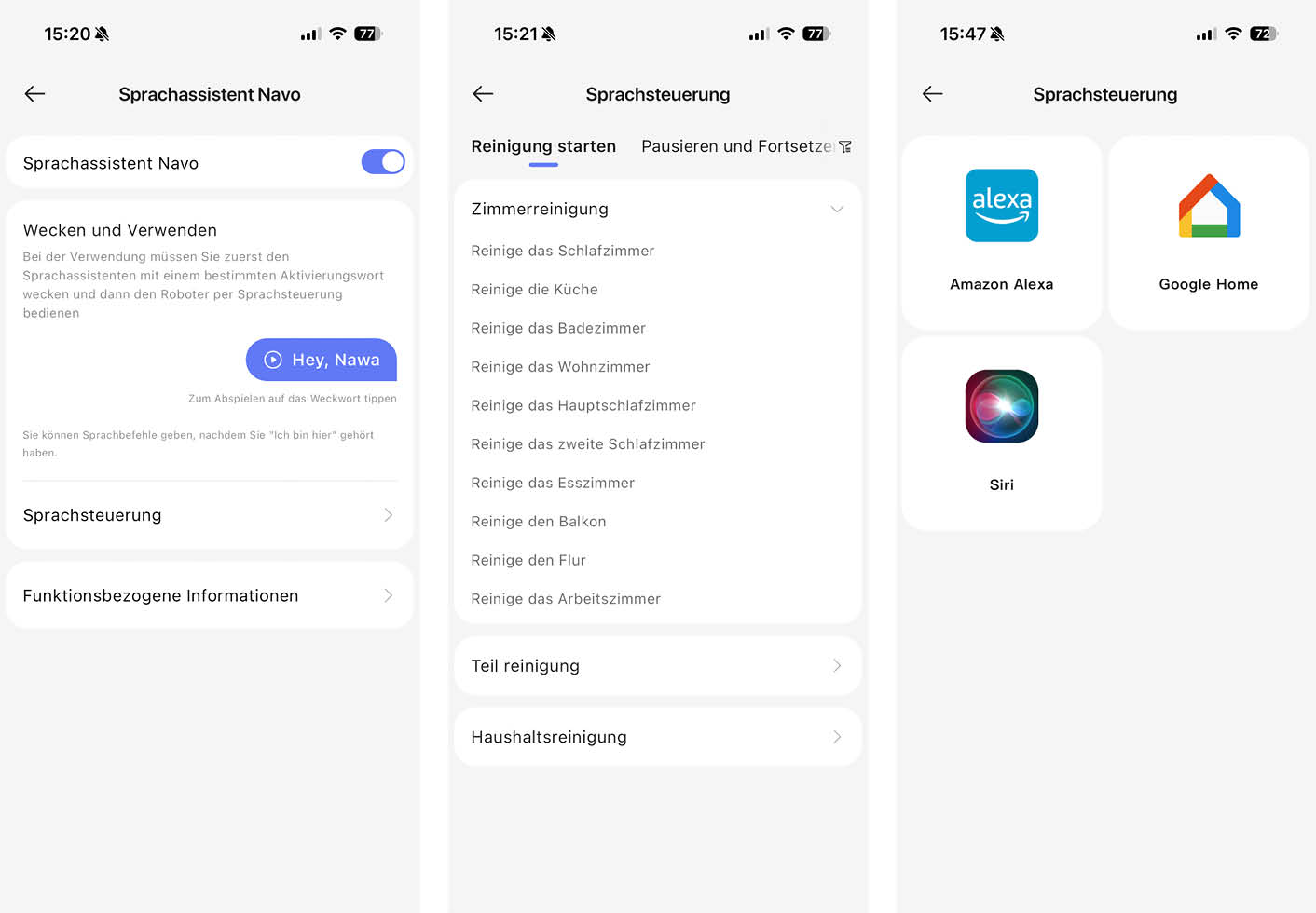

Oberseite | Mit Sprachassistent
Auf der Oberseite deutet sich ein Laserturm an, doch wir wissen bereits, dass dort lediglich die Tastensteuerung und der Sprachassistent untergebracht werden. Mit den beiden Tasten kann der Saugroboter eine Reinigung starten oder pausieren und zur Basisstation zurückgeschickt werden. Auch eine Sprachsteuerung ist möglich. Genauere Einstellungen können dann in der App vorgenommen werden.
Narwal Flow Design Oberseite
Im vorderen Teil lässt sich die Abdeckung abnehmen und so der Staubbehälter freilegen. Außerdem kommt noch ein QR-Code für die Ersteinrichtung zum Vorschein.
Narwal Flow Design Oberseite unter der Haube

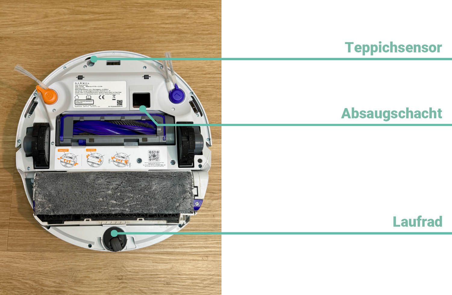

Unterseite | Breite Wischwalze
Auf der Unterseite ist gewohntermaßen die wichtige Reinigungstechnik zu sehen. Mittig sitzen der Saugschacht und daneben die Antriebsräder. Obendrein fällt natürlich sofort die breite Wischwalze ins Auge, die für saubere Böden sorgen soll. Im vorderen Bereich sind ringsum Sensoren zur Absturzvermeidung und Teppicherkennung verbaut, zudem zwei Seitenbürsten, die mit einem speziellen Design aufwarten. Über der Hauptbürste ist noch die Absaugöffnung für den integrierten Staubbehälter zu sehen.
Narwal Flow Design Unterseite

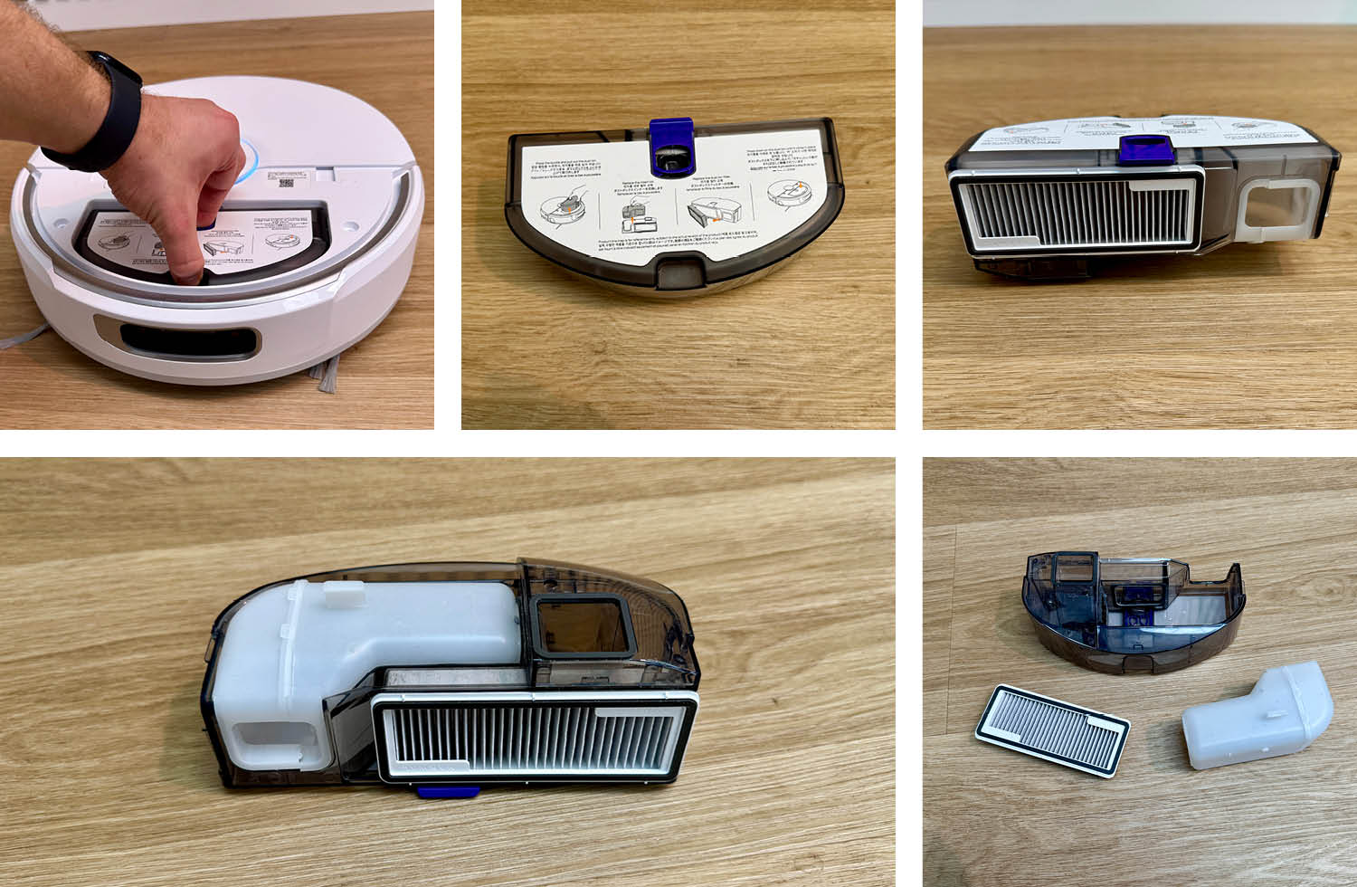

STAUBBEHÄLTER | Ungewöhnliche Konstruktion
Während bei den meisten Herstellern der Staubbehälter recht ähnlich aussieht, geht Narwal seinen eigenen Weg. Das Bauteil besteht aus mehreren Komponenten, die einzeln entnommen werden können. Für den weißen Plastikschacht und den Filter liegen Ersatzteile im Lieferumfang bei.
Narwal Flow Design Staubbehälter

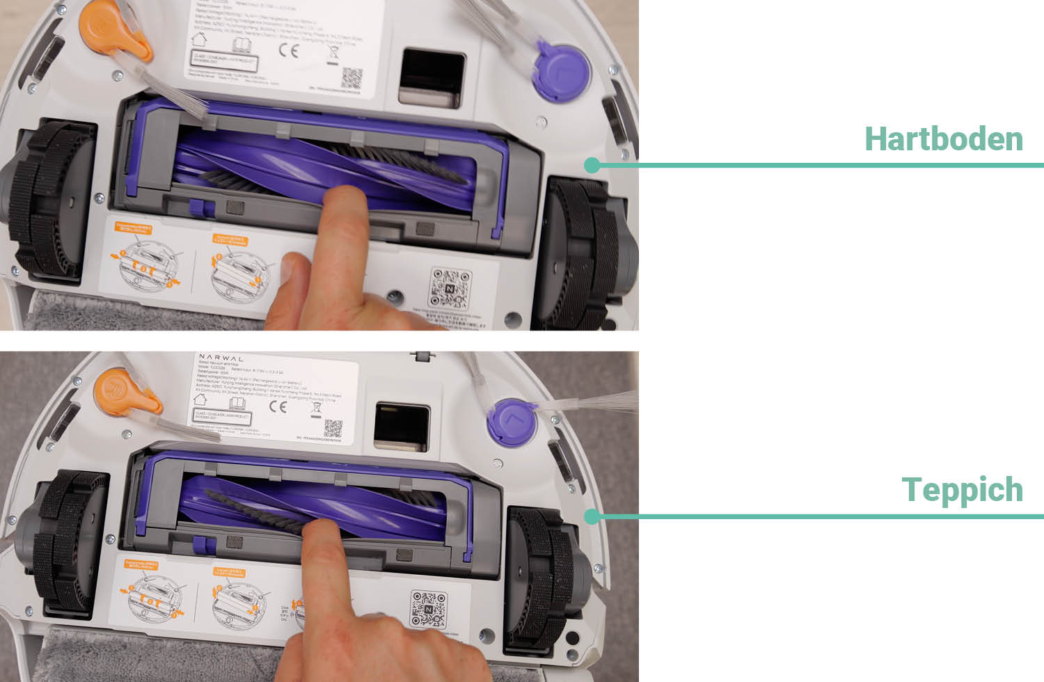

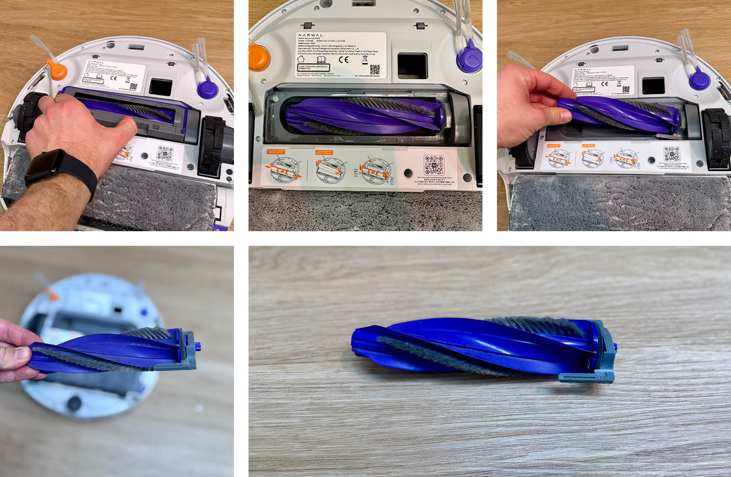

BÜRSTEN | Gegen Haare konzipiert
Auch die Hauptbürste kennen wir aus den Narwal-Freo-Modellen. Mit spiralförmigen Gummilamellen und Borsten sollen Haare einfach zur Seite abgewickelt werden. Deshalb ist die Bürste nur einseitig aufgehängt.
Narwal Flow Design Hauptbürste

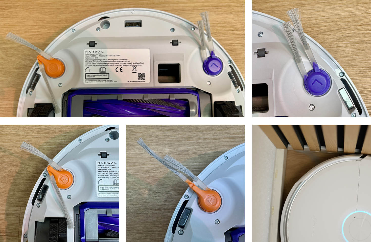

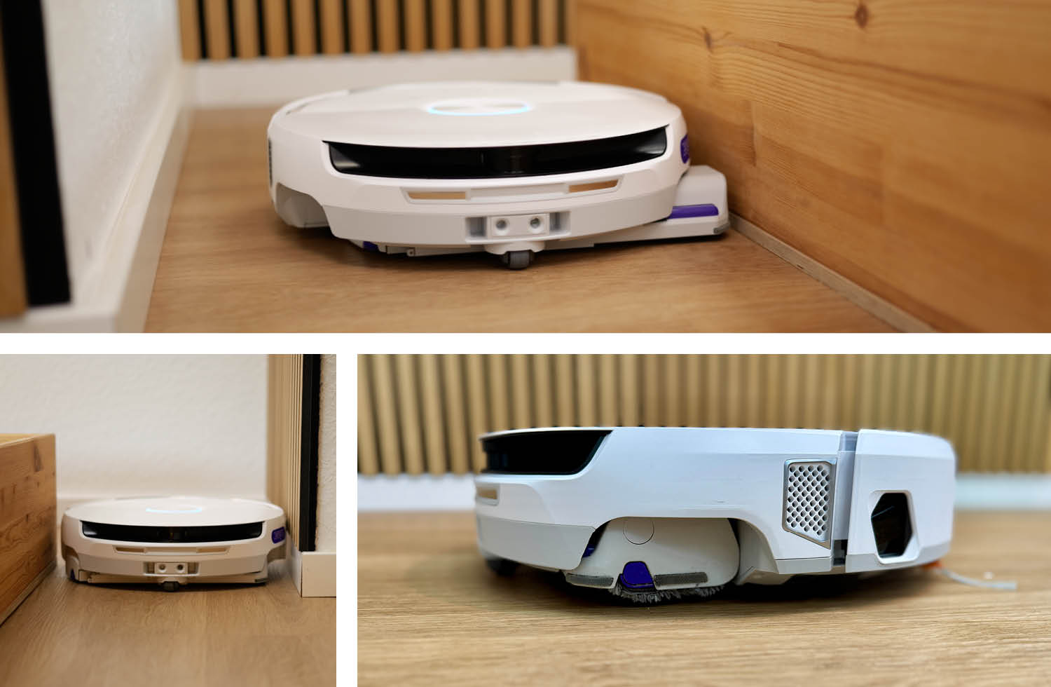

Seitenbürste | Einzigartiges Design
Mit zwei gegenläufigen Seitenbürsten soll der Dreck vom Rand und aus den Ecken vor den Saugschacht gekehrt werden. Narwal hat sich dafür ein spezielles Design ausgedacht. Einer der beiden Bürstenarme ist jeweils beweglich, sodass die Bürstenstränge nicht nur gegenüberliegen, sondern zeitweise auch parallel nebeneinander. So sollen auch hier eventuell verfangene Haare einfach abgestreift werden können.
Narwal Flow Design Seitenbürste
Die rechte Seitenbürste hat dazu noch eine weitere Besonderheit: Üblicherweise können diese Bauteile zur Seite ausgefahren werden, Narwal setzt aber auf eine andere Technik. Erkennt der Saugroboter eine Ecke, dreht sich die Bürste in die entgegengesetzte Richtung. Dadurch verlängert sich die Bürste, weil der flexible Borstenarm dann nicht mehr eingeknickt ist, sondern seine ganze Länge entfaltet. So befördert die Seitenbürste mit den langen Borsten den Dreck aus der Ecke. So zumindest die Theorie – wie das Ganze in der Praxis aussieht, zeigt später der Test.

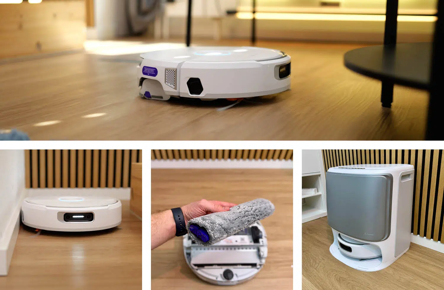

WISCHWALZE | Das Highlight
Highlight dieses Saugroboters dürfte natürlich die Wischwalze sein, die dank kontinuierlicher Frischwasserversorgung und gleichzeitiger Schmutzwasserentsorgung sich stets selbst reinigt. In Kombination mit der breiten Auflagefläche, einem Druck von 12 N und 45 °C heißem Wasser verspricht der Hersteller ein makelloses Wischergebnis. Das werden wir in unserem Wischhärtetest natürlich überprüfen.
Narwal Flow Design Wischwalze ausfahrbar
Die Wischwalze kann zur manuellen Reinigung ausgebaut werden, in der Regel übernimmt das aber die Reinigungsstation.
Narwal Flow Design Wischwalze ausbauen

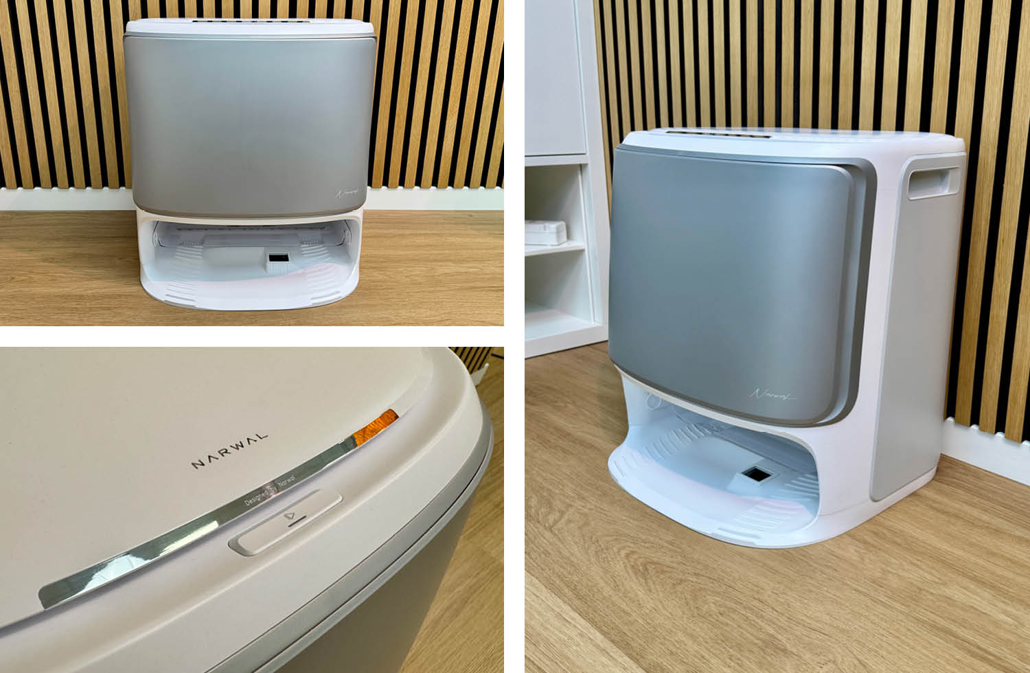

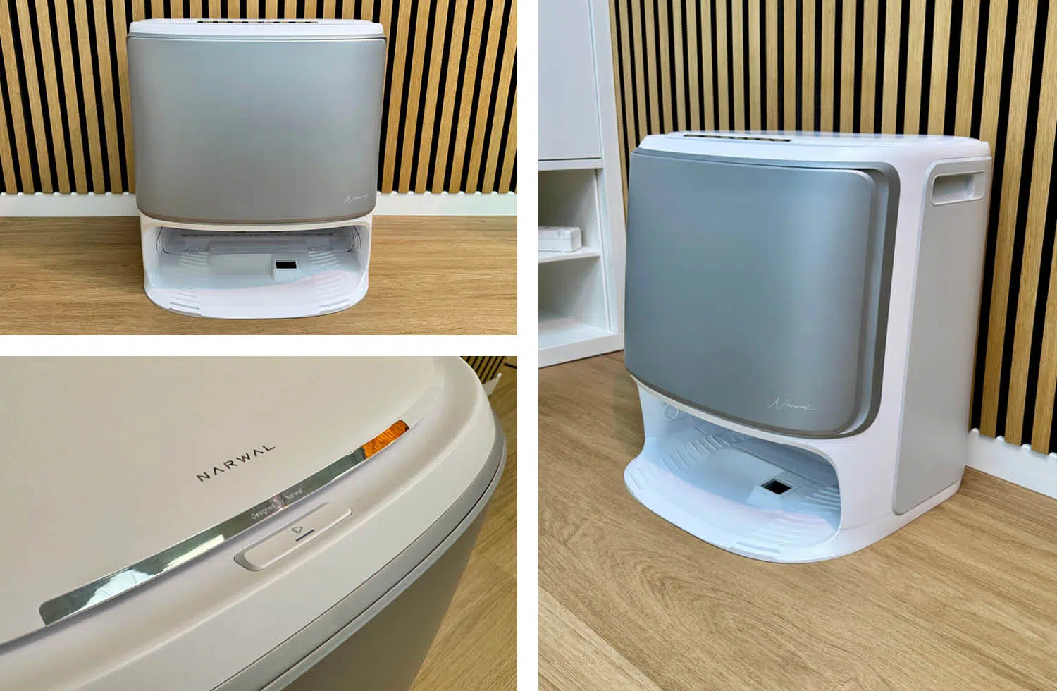

REINIGUNGSSTATION | Alles, was es braucht – oder?
Die mitgelieferte Basisstation ist ein wahrer Alleskönner. Hier wird der Narwal Flow geladen, entleert, befüllt und gewaschen. Optisch ähnelt sie denen der Freo-Modelle. Der weiße Korpus wird dabei von einer grauen Abdeckung geschützt. Mit der Taste auf der Oberseite kann die Standardreinigung des gesamten Haushalts gestartet werden (siehe App).
Narwal Flow Design Reinigungsstation

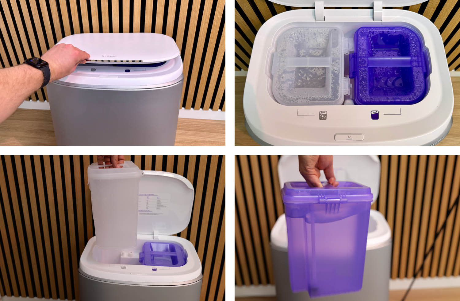

Wassertanks | Groß genug
Unter der Klappe auf der Oberseite sitzen wie üblich die beiden Tanks, die Frisch- und Schmutzwasser zwischenlagern. Aus dem rechten Tank wird der Saugroboter mit Wasser befüllt und die Selbstreinigung durchgeführt. Das Abwasser wird anschließend in den linken Tank gepumpt. Diese beiden Behälter müssen natürlich regelmäßig gefüllt bzw. entleert werden. Alternativ gibt es auch eine Version mit Festwasseranschluss.
Narwal Flow Design Reinigungsstation Wassertanks

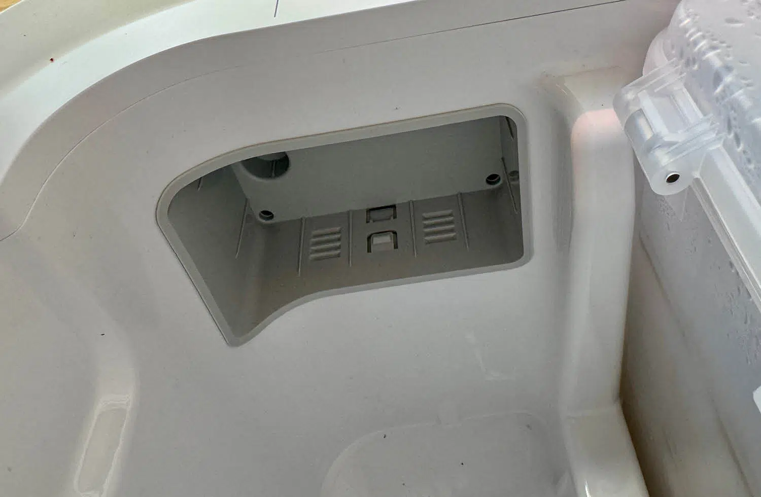

Reinigungsmittel | (K)ein Tank?
Nimmt man den rechten Wassertank heraus, kommt dahinter noch eine Aussparung zum Vorschein. Dort könnte ein Tank für Reinigungsmittel Platz finden. Bei unserem Testmodell war allerdings kein entsprechender Behälter dabei und auch in der App findet sich kein Hinweis darauf. Das beigelegte Reinigungsmittel müsste man in diesem Fall also in den Frischwasserbehälter beimischen.
Narwal Flow Design Reinigungsstation Reinigungsmitteltank

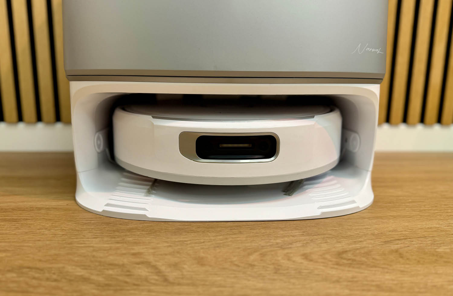

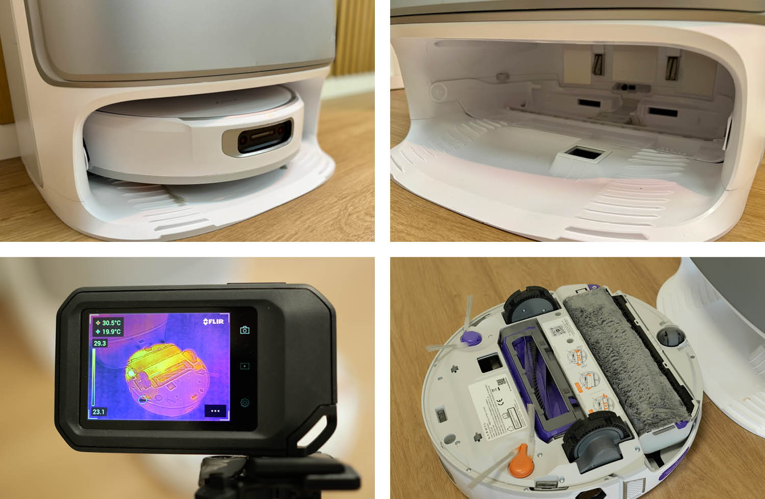

Moppwäsche | Heiße Selbstreinigung
Vor, während und nach jeder Reinigung begibt sich der Narwal Flow in seine Basisstation, um sich einer Selbstreinigung zu unterziehen. Dabei wird die Wischwalze gründlich mit 60 °C heißem Wasser gewaschen und anschließend mit 45 °C warmer Luft getrocknet. Durch eine Schmutzerkennung im Wasser, führt der Roboter bei zu großer Verschmutzung eine erneute Reinigung durch.
Narwal Flow Reinigungsstation Selbstreinigung

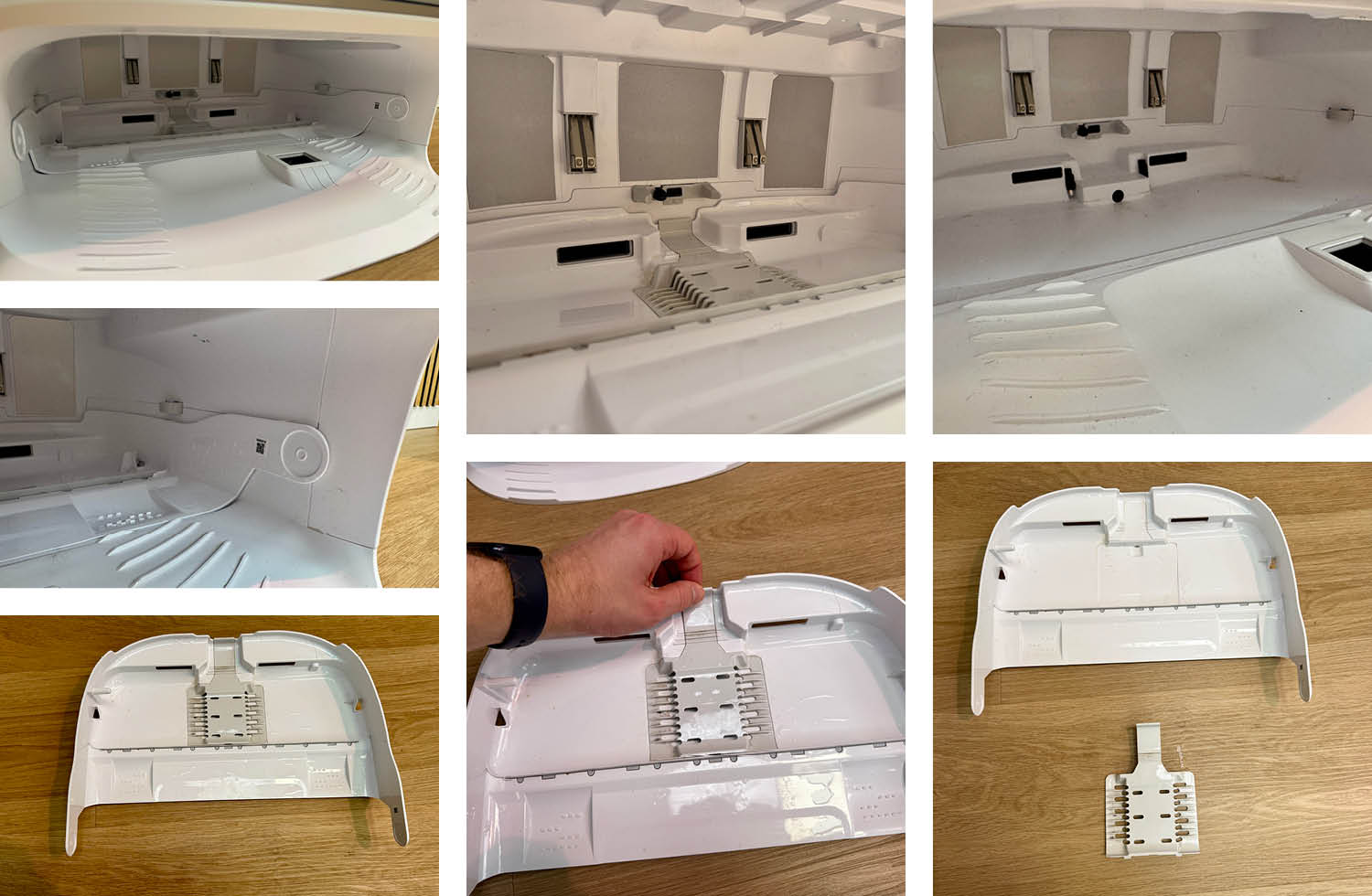

Waschschale | Einfach zu entnehmen
Die Selbstreinigung erfolgt unten in der Basis, wo ein Sieb gröbere Verschmutzungen zurückhält. Die Waschschale kann zur manuellen Reinigung unter dem Wasserhahn entnommen werden. Wird das Bauteil entfernt, startet die Station automatisch einen Abpumpvorgang. Das ist praktisch, falls noch Restwasser von der Waschschale tropft.
Narwal Flow Design Reinigungsstation Waschschale

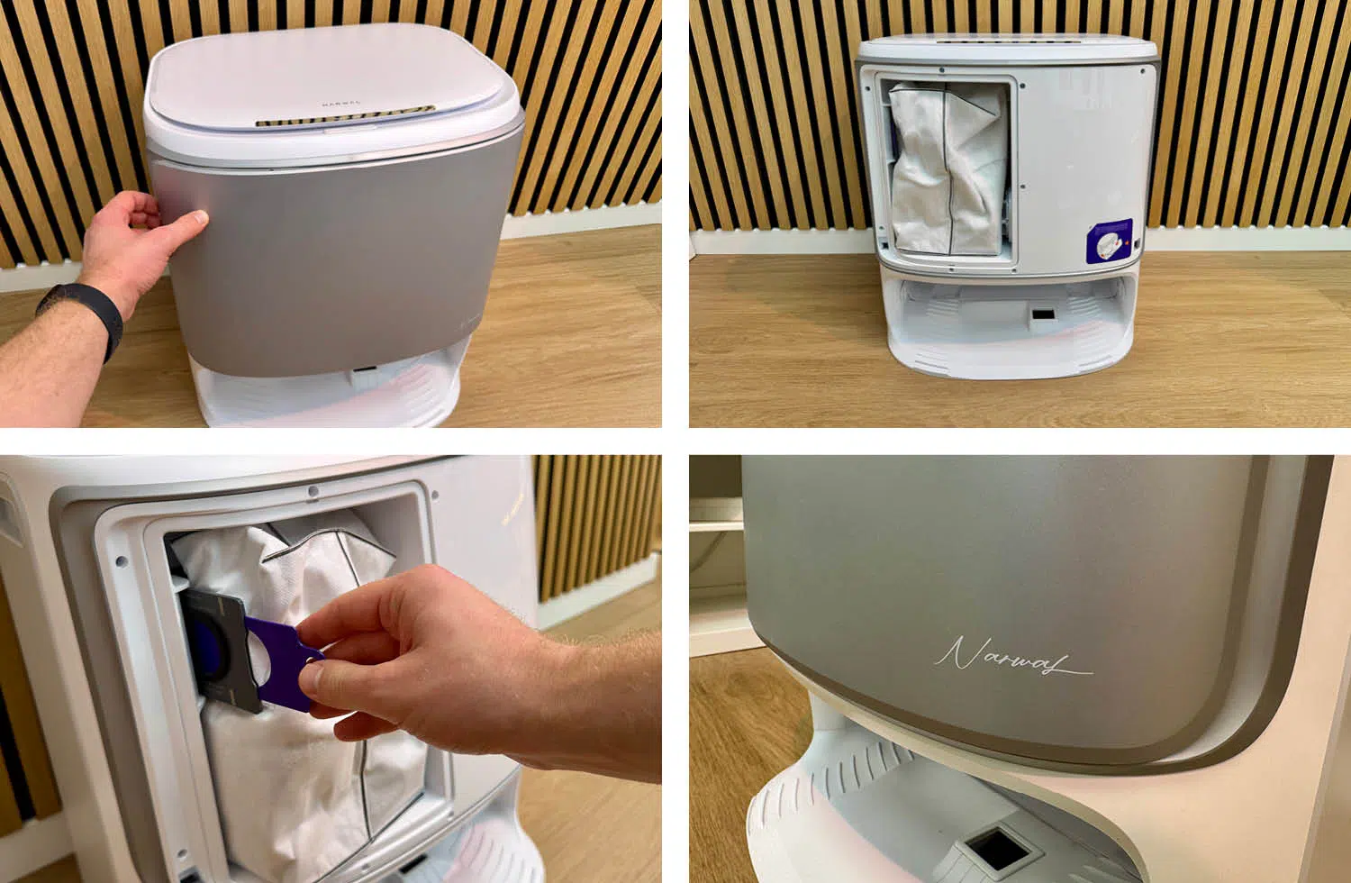

Absaugstation | Dreck in den Beutel
Hinter der Abdeckung auf der Vorderseite der Station befindet sich der Staubbeutel. Dieser fasst insgesamt 2,5 l und nimmt den Schmutz auf, der aus dem integrierten Behälter des Roboters abgesaugt wird. Je nach Nutzungsverhalten muss man den Staubbeutel alle paar Wochen wechseln.
Narwal Flow Design Reinigungsstation Staubbeutel
NAVIGATION | Kein Laserturm, kein Problem?
Wie bereits erwähnt, hat der Narwal Flow keinen Laserturm verbaut, stattdessen die nötigen Sensoren ringsherum verbaut. Bei einer ersten Erkundungsfahrt scannt der Roboter den Raum und erstellt eine detaillierte Karte. Wie gut schließlich die Navigation durch den Haushalt gelingt, zeigt unser Test.
Narwal Flow Design Navigationstechnik

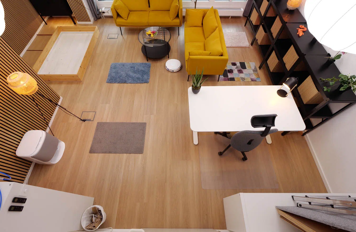

In unserem Testraum zeigt der Narwal Flow, dass die Navigation zu seinen Stärken gehört. Obwohl er keinen Laserturm hat, findet er sich stets zurecht und benötigt auch keine Denksekunden zwischendurch. Der Saugroboter navigiert durch die Engstellen, fährt über unsere Rohre und unter dem Couchtisch hindurch. Zudem bewegt er sich in geraden Bahnen, logisch nachvollziehbar, und umkurvt auch Tisch- und Stuhlbeine elegant. Insgesamt eine sehr gelungene Navigation.
Narwal Flow Design Navigation Praxis
Teppich | Hohe Teppiche = Hindernis
Insgesamt vier unterschiedlich hohe Teppiche liegen in unserem Testraum aus. Der Narwal Flow kommt mit dem gepunkteten, dem grauen und dem rosafarbenen super zurecht und reinigt sie vorbildlich. Nur der hochfloorige blaue Teppich stellt ein Hindernis für den Saugroboter dar. Diesen Teppich meidet der Narwal Flow.
Narwal Flow Design Navigation Teppich

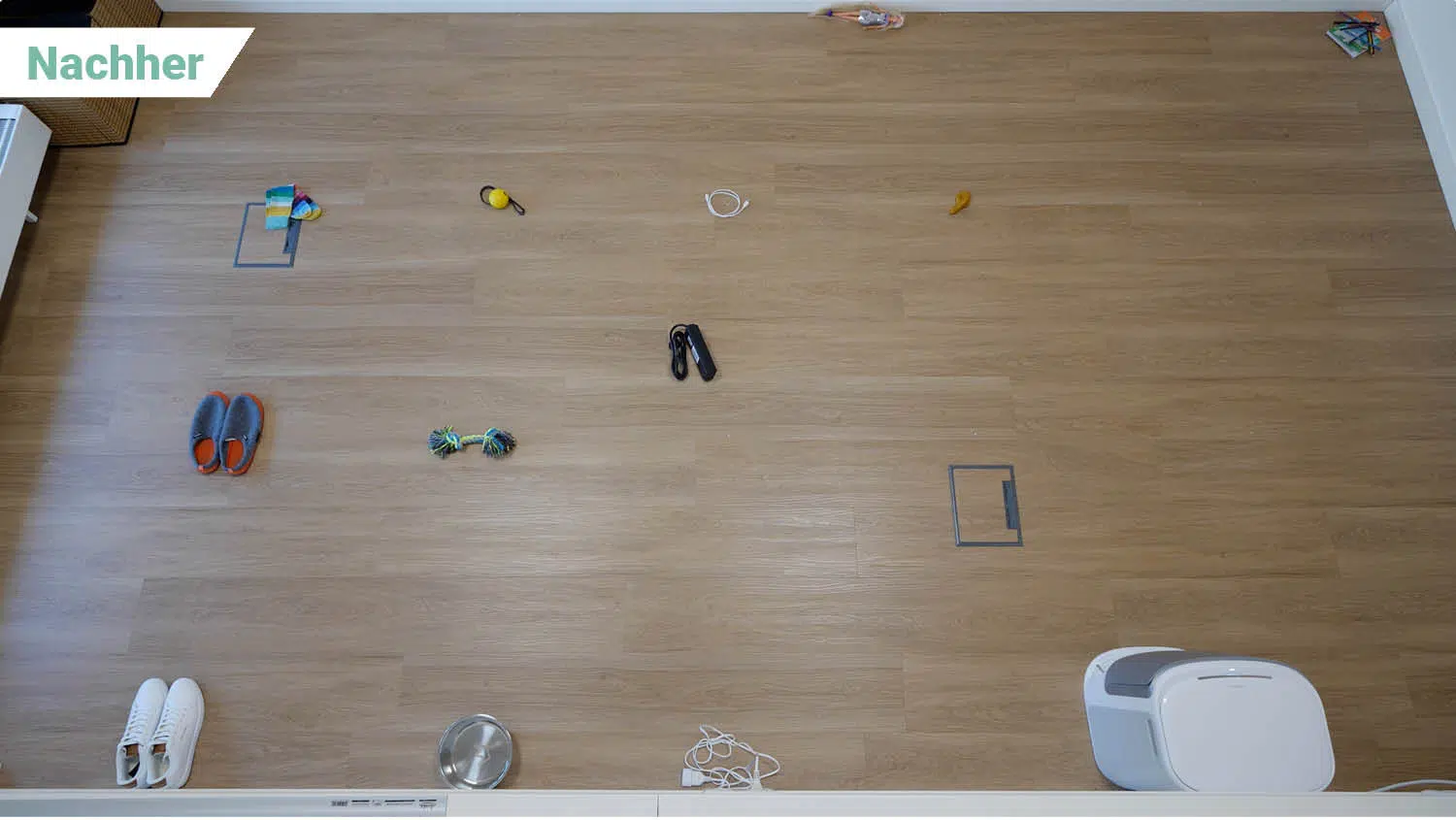

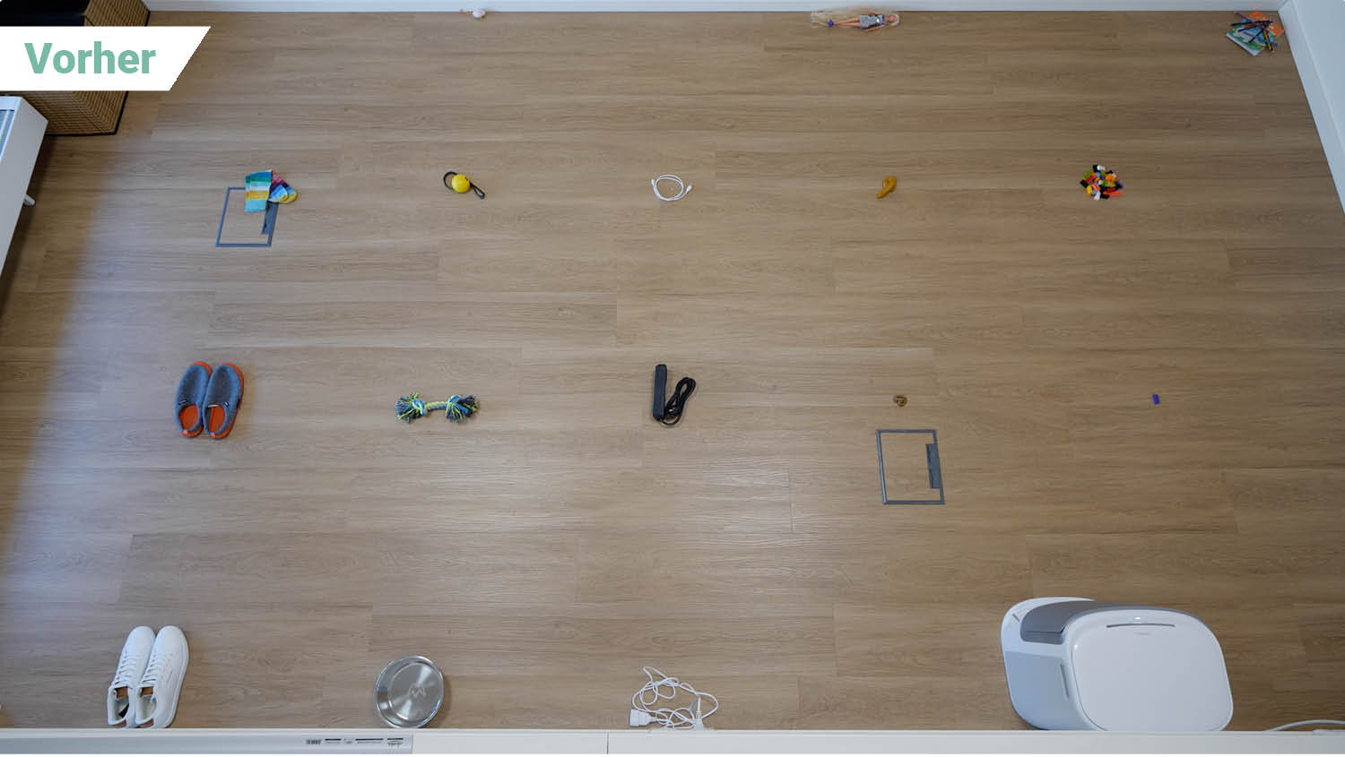

Praxis | So gut ist die Obstacle Avoidance
Das wollen wir natürlich testen und legen dazu in einem separaten Testraum 16 verschiedene Hindernisse aus, die der Saugroboter möglichst elegant umfahren soll. Welche Objekte wie viele Punkte für die jeweilige Erkennung bringen, siehst du beim Infosymbol unter dem Punkt „Hinderniserkennung“ in unseren Testergebnissen.
Narwal Flow Design Hindernisse vorher
Hier zeigt sich, dass der Narwal Flow den überzeugenden Eindruck aus dem Hindernistest nicht bestätigen kann. Mehr als die Hälfte der Gegenstände erkennt und umfährt der Roboter zwar, einige Hindernisse räumt er allerdings auch ab. Darunter war unter anderem ein Hundehaufen, was keinesfalls passieren sollte. Insgesamt also eine eher mittelmäßige Hinderniserkennung.
Narwal Flow Design Hindernisse nachher

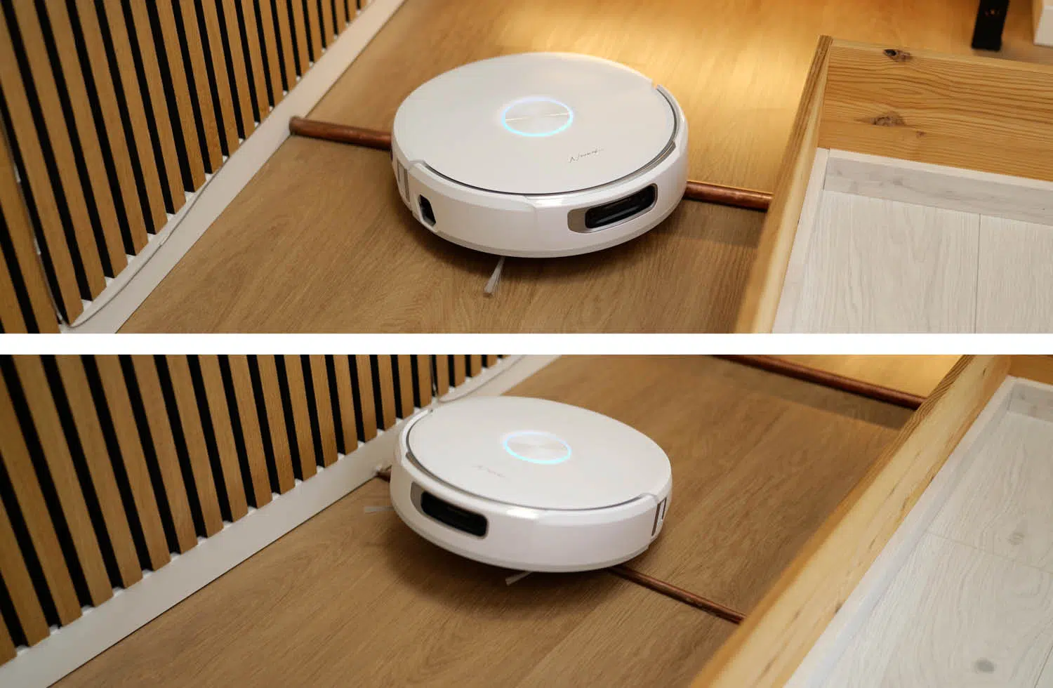

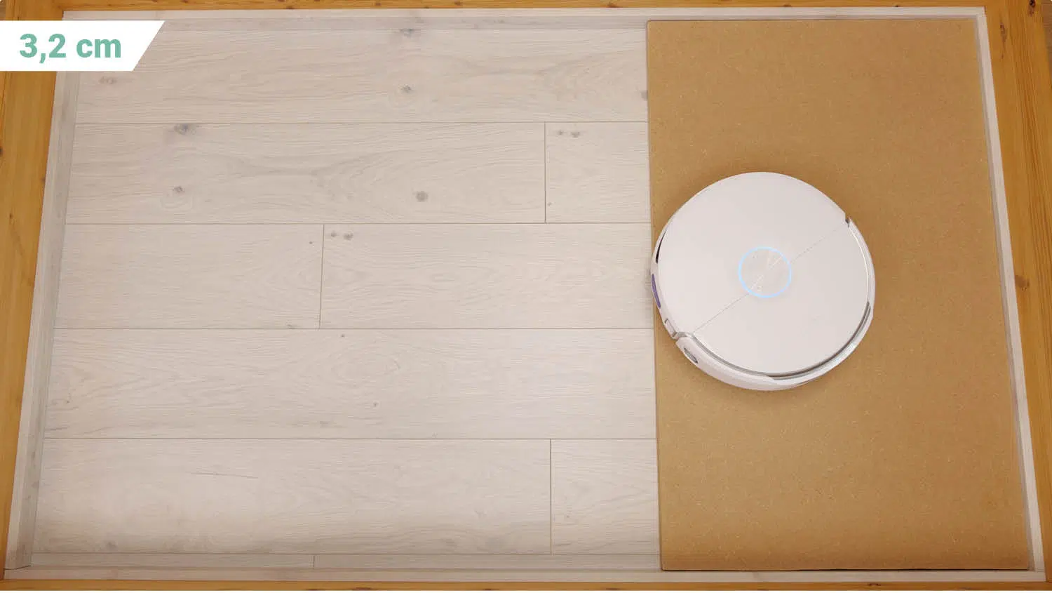

Klettern | Solide Leistung
Für die Überwindung von Hindernissen hat der Narwal Flow keine speziellen Kletterhilfen verbaut, kann seine Antriebsräder aber ausfahren, um Schwellen zu überwinden. Mit den beiden Rohren in unserem Testraum hat das wunderbar geklappt.
Narwal Flow Design Hindernisse Rohre
Um zu testen, wie hoch Kanten maximal sein dürfen, legen wir dem Narwal Flow Bretter unterschiedlicher Höhe vor die Nase. An der 90°-Kante erklimmt der Roboter eine Höhe von 3,2 cm – das ist ein guter Wert, wenngleich andere High-End-Modelle bis zu 5 cm schaffen.
Narwal Flow Design Hindernisse Klettern

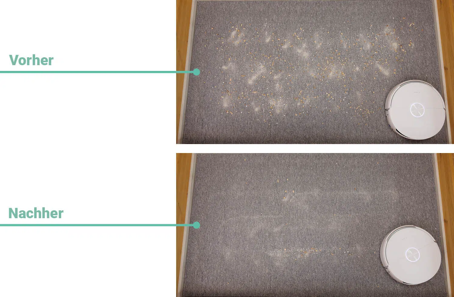

Teppich | Die ermittelten Werte
Auf Teppich leider das gleiche Spiel: keine KI-Erkennung, deshalb nur eine Überfahrt, 51,28 g landen im Staubbehälter. Im zweiten, nicht gewerteten Durchgang sind es 62,01 g. Auch das ist deutlich weniger als bei anderen Spitzenmodellen, die regelmäßig mehr als 80 g, teilweise sogar bis zu 90 g aufnehmen.
Narwal Flow Saugen Teppich

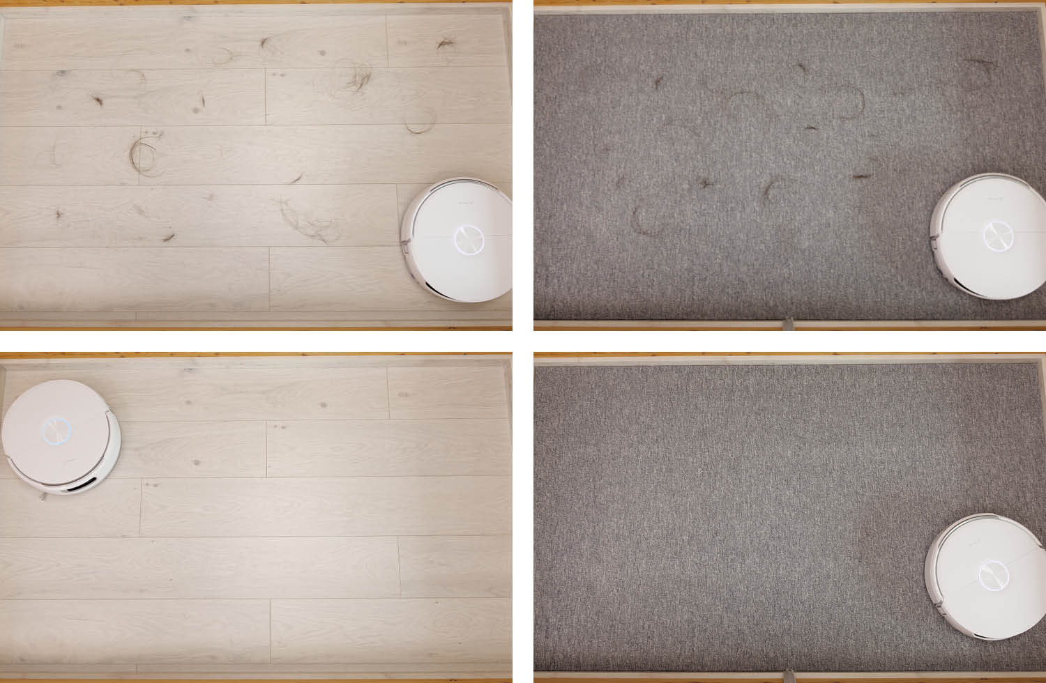

Haare | Keinerlei Probleme
Die reine Schmutzaufnahme beim Saugtest lässt also zu wünschen übrig. Anders sieht es hingegen bei unserem Haartest aus. Wir verteilen 1 g Echthaar unterschiedlicher Länge auf den beiden Untergründen und überprüfen, ob sich etwas in den Bürsten verfängt.
Narwal Flow Saugen Haare
Der Narwal Flow hatte keine Probleme, die Haare aufzusaugen. Viel wichtiger aber: Es haben sich auch keine Haare in den Bürsten oder am Gehäuse aufgewickelt. Sehr gute Leistung.
Narwal Flow Saugen Haare nachher

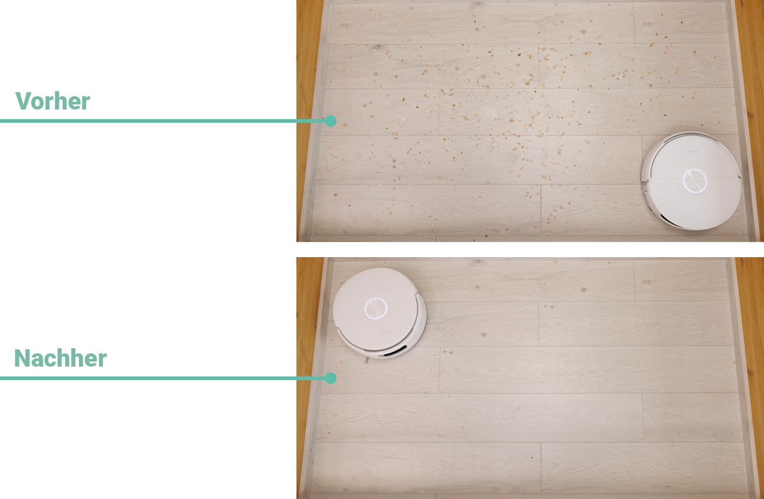

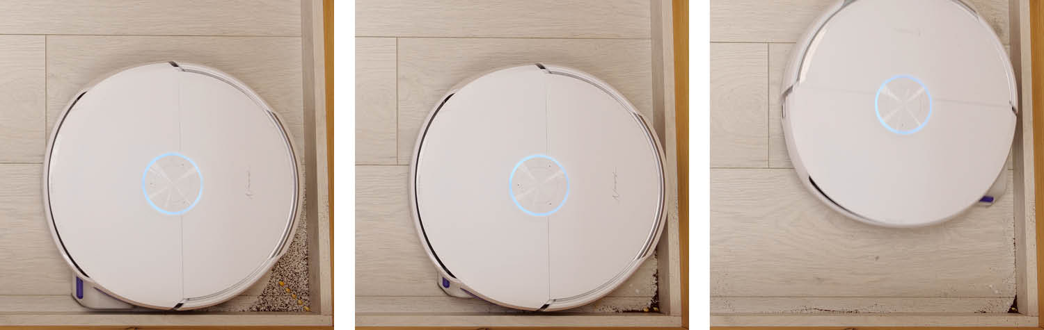

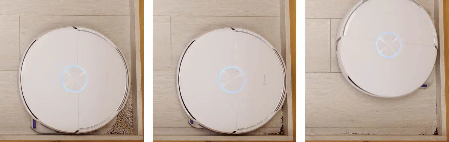

Eckenreinigung | So gut kommt der Narwal Flow in Ecken
Das spezielle Design der Seitenbürste hatten wir bereits erwähnt. Ob die Technik so zuverlässig funktioniert, wie eine ausfahrbare Seitenbürste, finden wir in unserem Test heraus. Fünf diagonal in einer Ecke ausgelegte Maiskörner soll der Narwal Flow aufsaugen. Es zeigt sich, dass der Roboter in der Ecke kurz anhält und die Bürste in entgegengesetzter Richtung rotieren lässt. So kommt er besser in die Ecke hinein und kratzt vier Maiskörner heraus. Das ist ein ordentliches Ergebnis, allerdings nicht perfekt, da durch die schnellere Umdrehung auch einiges vom Kaffeepulver verstreut wird. Eine ausfahrbare Seitenbürste kann diese Technik also nicht wirklich ersetzen.
Narwal Flow Saugen Ecke

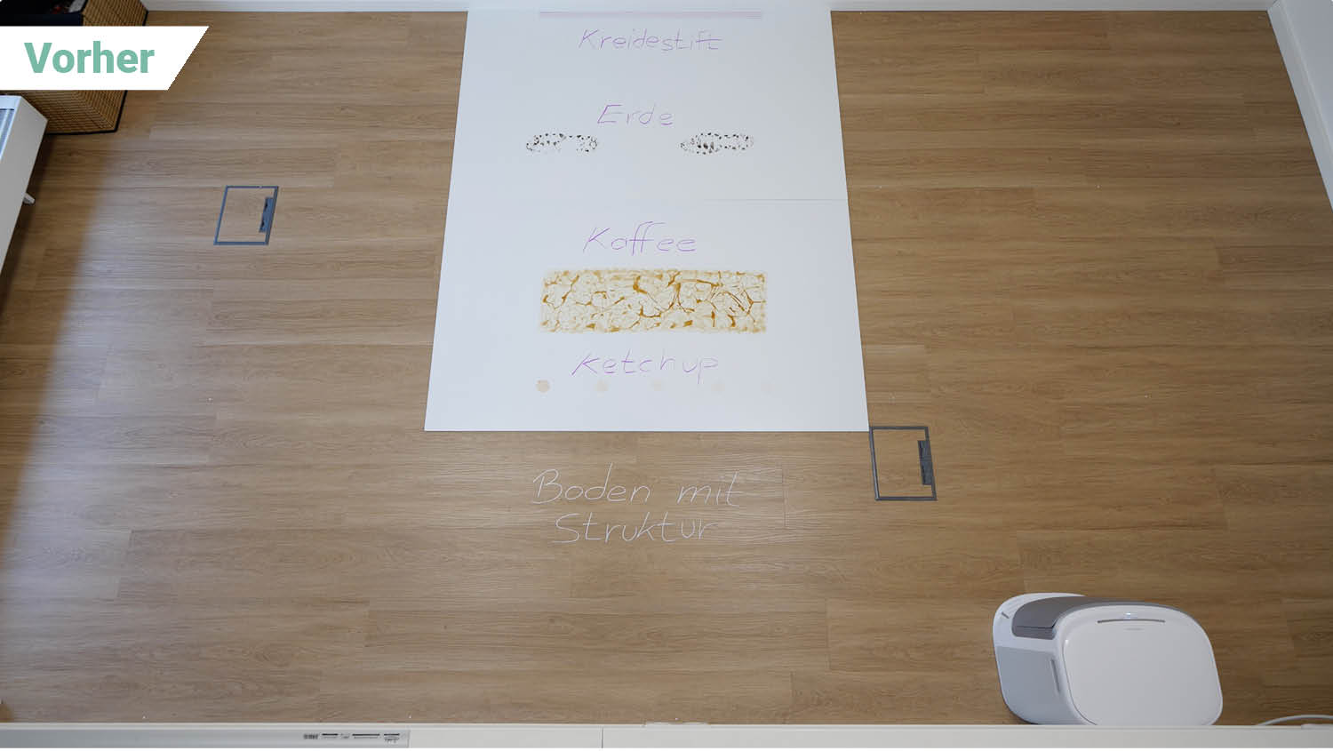

WISCHEN | Wie gut ist die Wischwalze?
Beim Saugen hat der Narwal Flow also nur bedingt performt. Schauen wir nun, wie es sich mit dem Wischen verhält. Dazu hat der Roboter eine vielversprechende Wischwalze verbaut, die oft erstklassige Ergebnisse erzielt. Auch der Narwal Flow muss durch unseren Härtetest mit eingetrockneten Matschschuhabdrücken und Kaffee- und Ketchupflecken. Wir stellen die automatische Reinigung ein und bieten dem Gerät jederzeit Zugang zu seiner Reinigungsstation.
Narwal Flow Design Wischen vorher

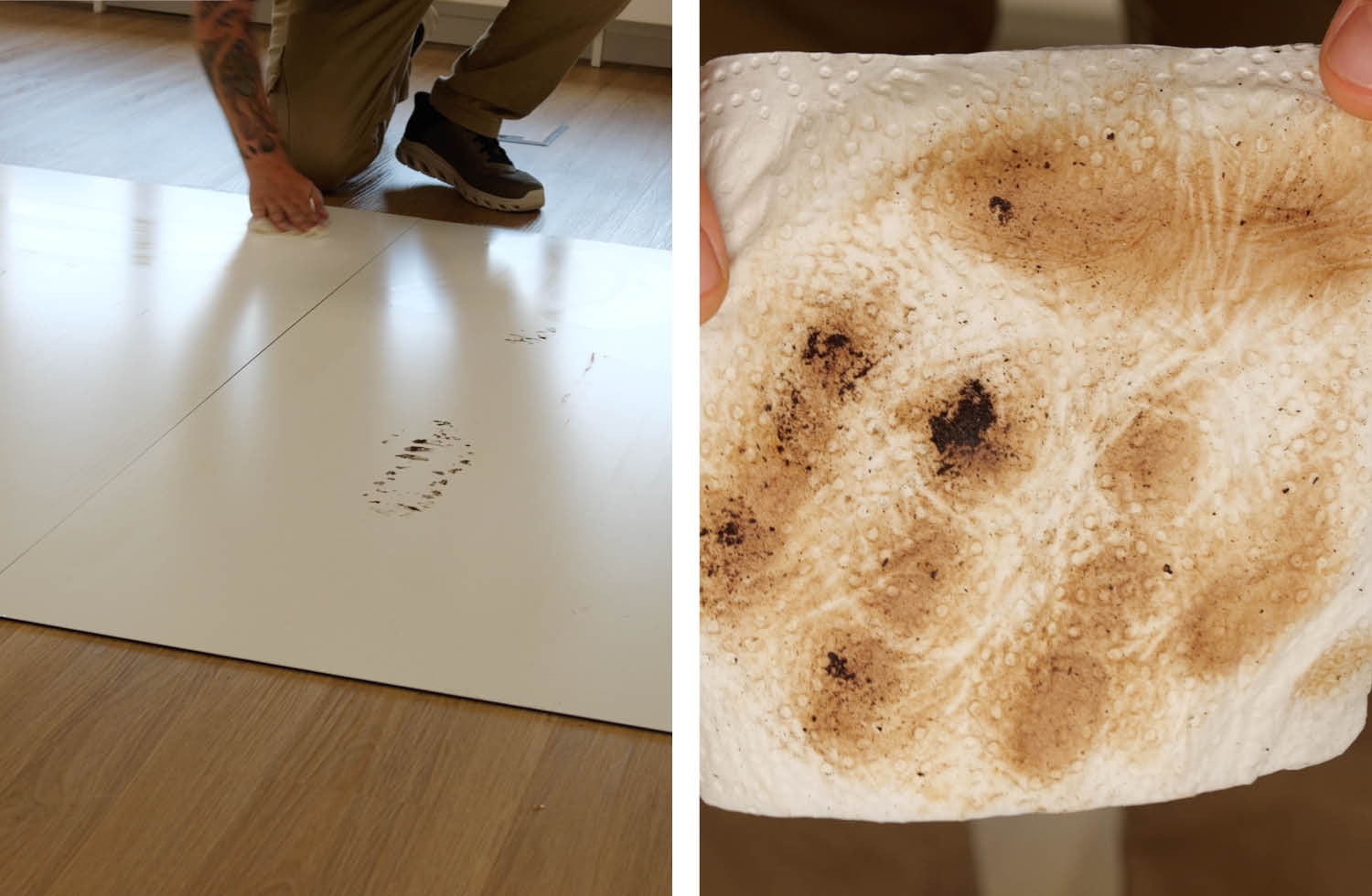

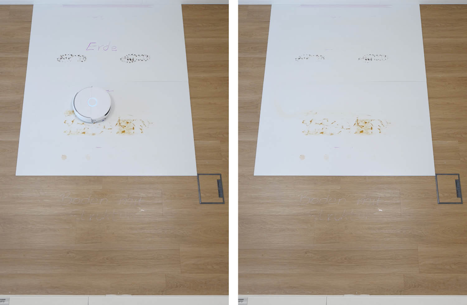

Flecken entfernen | Was macht die Schmutzerkennung?
Im Test zeigt sich, dass der Narwal Flow mit den harten Verschmutzungen so seine Probleme hat. Das liegt zum Großteil daran, dass die vom Hersteller angepriesene Schmutzerkennung in unserem Fall nicht funktioniert hat. Der Roboter ist das gesamte Areal nur einmal abgefahren und hat keine Bereiche besonders gründlich gewischt. So bleiben noch deutliche Rückstände zurück.
Narwal Flow Wischen nachher
Andere Saugroboter fahren zwischendurch zur Basisstation zurück, um die Mopps wieder aufzufrischen und mehrmals über größere Verschmutzungen. Das dauert zwar länger, sorgt aber auch für deutlich bessere Wischergebnisse.
Schmutzaufnahme | Leider schwach
Die Schmutzaufnahme zählt normalerweise zu den Stärken der Wischwalze, weil der Dreck bereits während der Fahrt von der Rolle entfernt und im Schmutzwasserbehälter des Roboters aufgefangen wird. Da aber noch so viel Schmutz auf dem Boden zurückgeblieben ist, zeigt unser Nachwischen mit einem feuchten, weißen Tuch ein eher schwaches Ergebnis. Auch hier bleiben deutliche Rückstände zurück
Narwal Flow Wischen Schmutzaufnahme

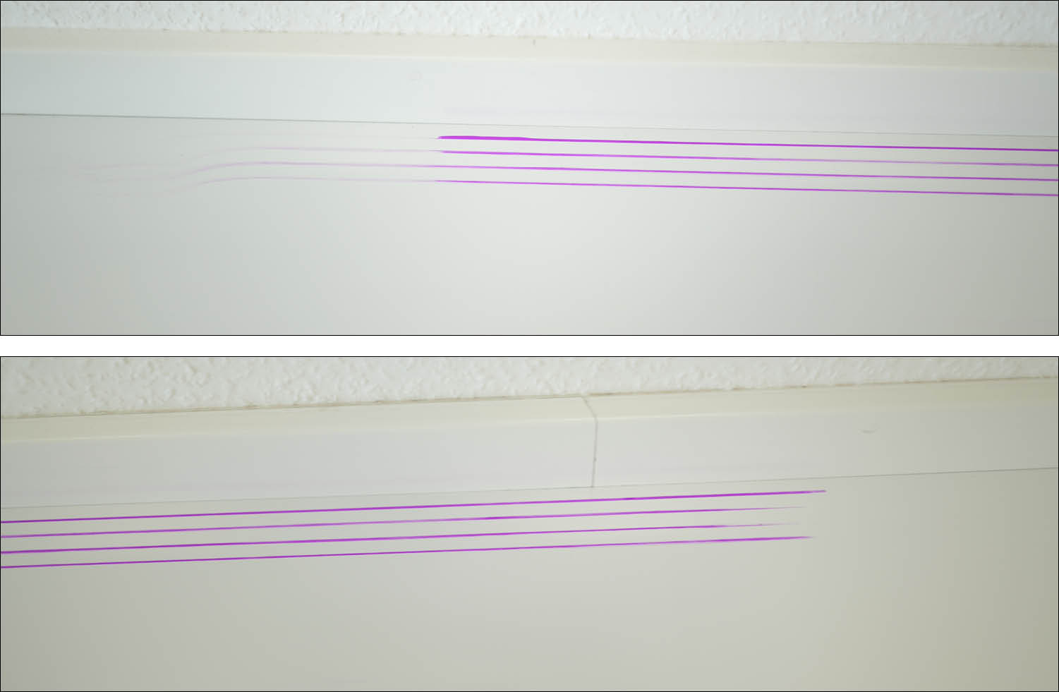

Randreinigung | Erreichen? Ja! – Entfernen: Nein!
Auch bei der Reinigung am Rand offenbart die Wischwalze Schwächen. Von unseren vier Strichen erreicht der Narwal Flow zwar drei, aber kann sie nicht entfernen. Das sieht man daran, dass die Striche durch die Wischwalze weitergezogen wurden, anstatt sie aufzuwischen. Offensichtlich übt der Roboter zu wenig Druck auf den Boden aus oder befeuchtet die Walze nicht genug.
Narwal Flow Wischen Rand

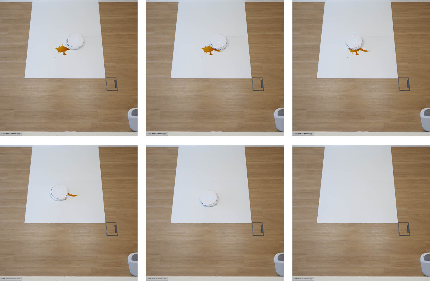

Kaffeefleck | Unkonventionelle Methode
Flüssige Verschmutzungen können oft zum Problem für Saugroboter werden, wenn die Flüssigkeit eingesaugt wird. Deshalb haben viele Top-Modelle mittlerweile eine KI-Flüssigkeitserkennung verbaut, die das verhindern soll. Diese Erkennung funktioniert beim Narwal Flow, auch wenn er eine etwas unkonventionelle Methode nutzt. Da der Roboter seine Saugeinheit nicht anheben kann, fährt er rückwärts über den Fleck. So wird er aufgewischt, bevor der Kaffee den Saugschacht erreicht. Allerdings kommt die Seitenbürste beim Wenden etwas mit dem Kaffee in Berührung, weshalb es leichten Punktabzug gibt.
Narwal Flow Wischen Kaffee

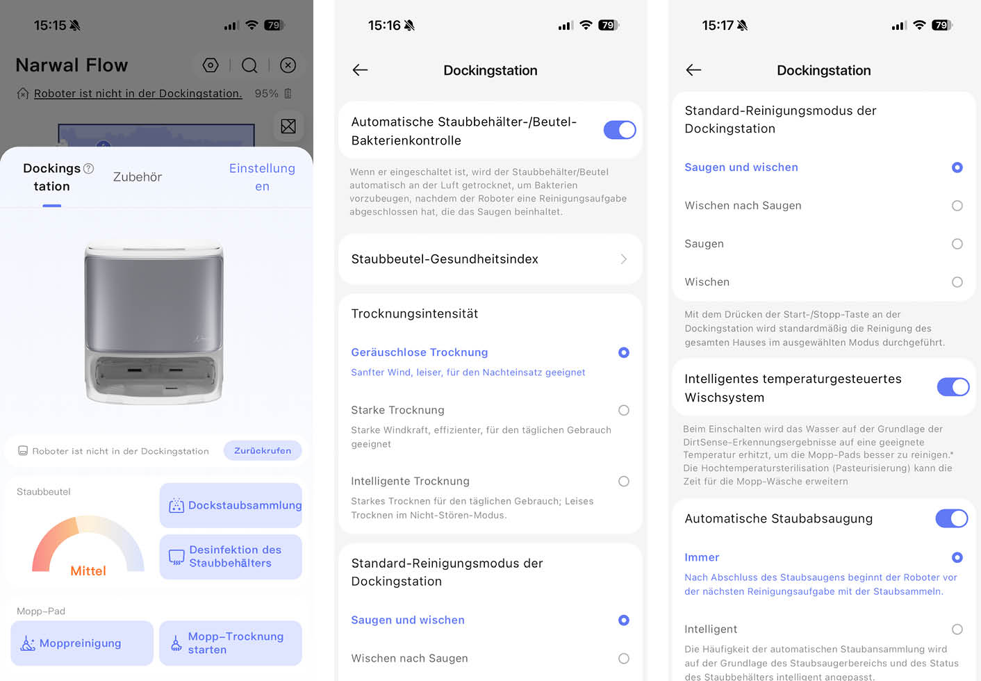

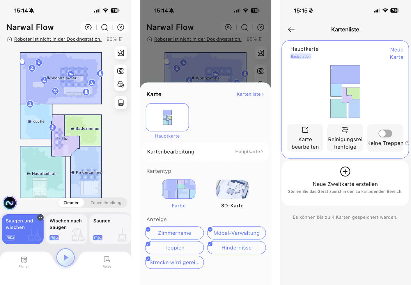

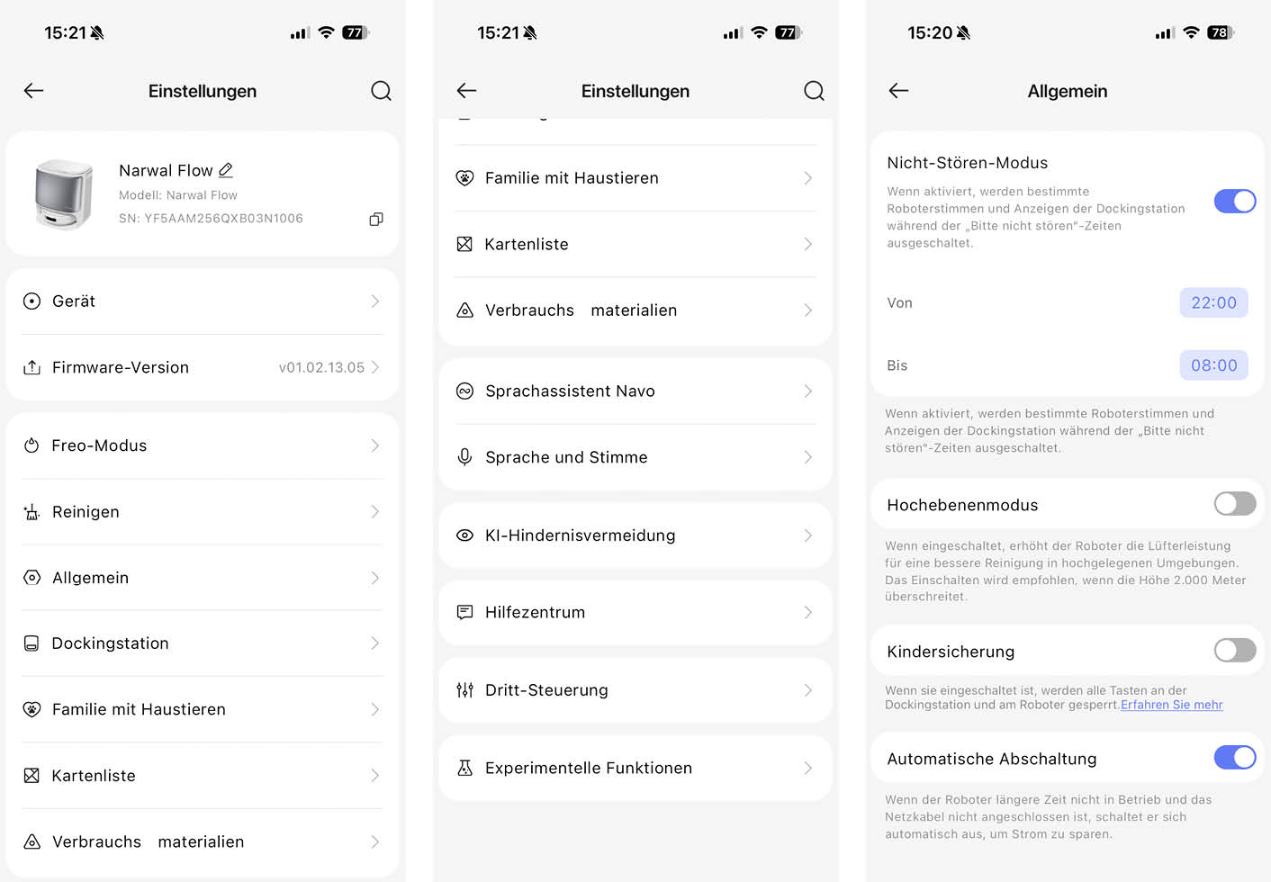

APP | Die digitale Steuermöglichkeit

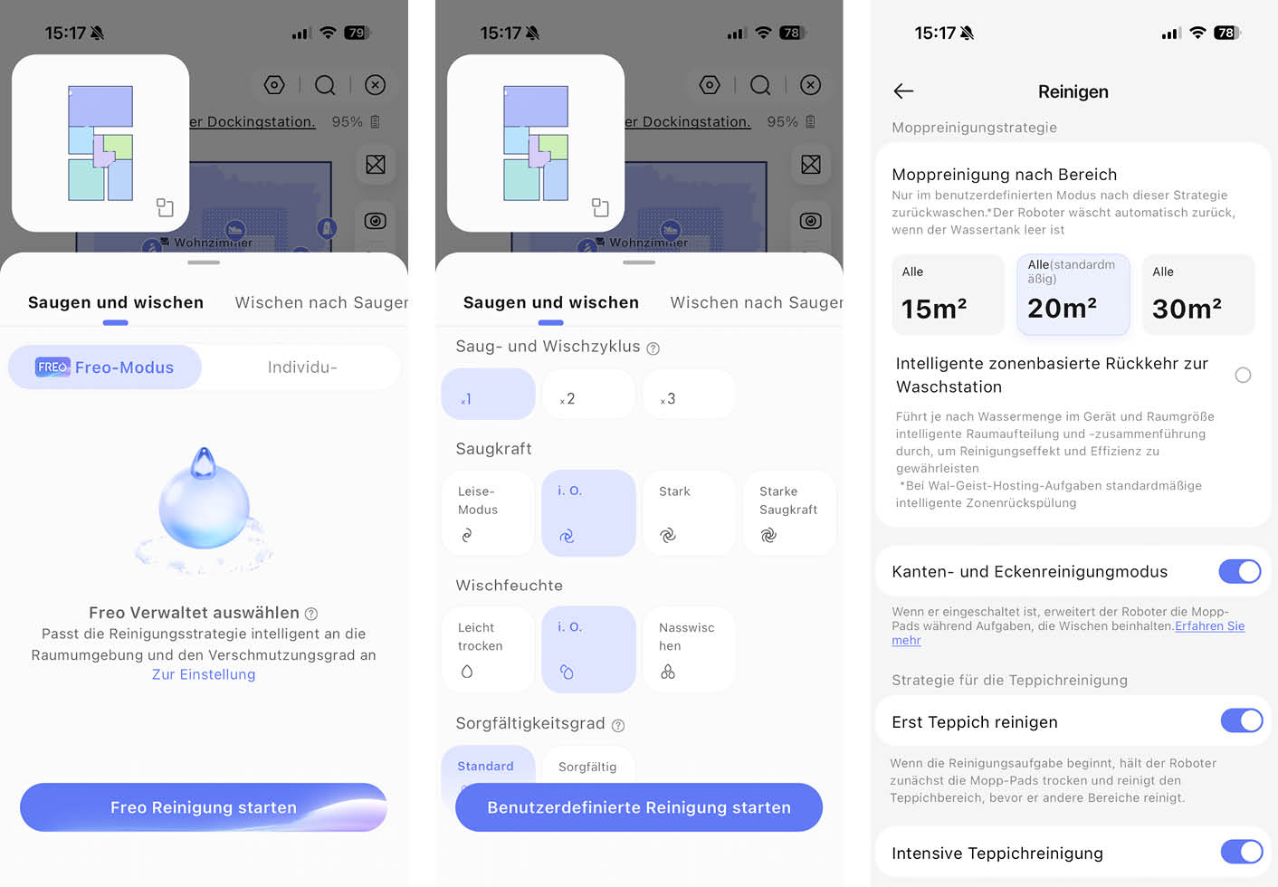

Der Narwal Flow wird, wie alle Saugroboter des Unternehmens, in die Narwal-App eingepflegt. Diese ermöglicht den vollen Funktionsumfang des Saugroboters, denn zahlreiche Einstellmöglichkeiten stehen hier zur Verfügung. Die wichtigsten zeigen wir in den folgenden Tabellen.
Karte
Kartenerstellung Bei der ersten Reinigungsfahrt erstellt der Saugroboter eine Karte des Haushaltes. Das geht auch in einem schnellen Verfahren.
Bearbeitung Man kann die Karte nach Belieben bearbeiten. So ist das Erstellen von einzelnen Räumen, Sperrzonen oder das Integrieren von Möbelstücken möglich.
Ansicht Die Karte ist sowohl in 2D als auch in 3D einsehbar. Zudem kann man ausblenden, was man auf der Karte nicht sehen möchte.
Mehrere Karten Der Saugroboter ist in der Lage, mehrere Karten anzufertigen und somit mehrere Etagen abzudecken.
Teppicheinstellungen Erkannter Teppich muss einzeln eingestellt werden. So kann man auswählen, ob die Saugleistung auf diesem erhöht oder ob die Wischmopps angehoben werden sollen. Dafür muss man auf einen erkannten Teppich klicken.
Bodentyp Man kann auswählen, welchen Bodentyp jedes Zimmer besitzt. So wird der Wischdruck erhöht oder gesenkt.
Narwal Flow App Karte
Reinigung
Freo-Modus Im Freo-Modus entscheidet der Saugroboter anhand des Verschmutzungsgrads, welche Zimmer er intensiver und welche er weniger intensiv reinigt. Der Freo-Modus ist in jedem Reinigungsmodus ein- und ausschaltbar und ermöglicht zudem versteckte Features.
Modus Der Saugroboter kann saugen und wischen wischen nach dem Saugen, nur saugen oder ausschließlich wischen.
Benutzerdefinierte Reinigung In diesem Modus kann man einstellen, mit welcher Leistung der Saugroboter einzelne Zimmer reinigen soll.
Zimmer & Zone Man kann einstellen, ob der Saugroboter den ganzen Haushalt, einzelne Zimmer oder ein in die Karte eingezeichnetes Areal reinigen soll.
Spurabstand In manchen Modi kann man einstellen, wie weit der Abstand der gefahrenen Bahnen zueinander sein soll.
Stufen Die Saugleistung ist in vier und die Wischleistung in drei Stufen einstellbar.
Kantenreinigung Es kann ausgewählt werden, ob die Wischmopps an den Randbereich während der Reinigung gedreht werden sollen. Dabei hat man die Möglichkeit, dies immer im Freo-Modus zu ermöglichen oder intelligent.
Teppichreinigung Es kann ausgewählt werden, ob Teppiche zuerst gereinigt und ob diese intensiv gesaugt werden sollen.
Moppreinigungsstrategie Es ist auswählbar, ob der Saugroboter alle 15, 20 oder 25 Quadratmeter zurück zur Moppwäsche fahren soll, oder ob der Roboter es intelligent je nach Raumgröße entscheiden soll.
Narwal Flow App Reinigung
Reinigungsstation
Schnellzugriff Auf der Startseite kann man schnell die Moppwäsche oder eine Trocknung/Desinfektion des Staubbeutels starten und den Roboter zurückrufen. Das geht aber nur auf der Karte, auf der sich auch die Station befindet.
Automatische Staubbeuteldesinfektion Man kann auswählen, ob der Staubbehälter/Beutel an der Luft getrocknet werden soll.
Trocknung Es ist einstellbar, ob die Mopptrocknung stärker und somit lauter oder länger und somit leiser dauern soll. Ein intelligentes Trocknen ist ebenfalls möglich.
Heißwäsche Die automatische Selbstreinigung mit Schmutzerkennung kann aktiviert werden.
Absaugung Man kann einstellen, wie oft und wie stark die Absaugstation den Staubbehälter leeren soll.
Standard-Reinigung Die Taste an der Basisstation kann standardmäßig mit einem der vier Reinigungsmodi für den gesamten Haushalt belegt werden.
Narwal Flow App Reinigungsstation
Sprachassistent
Navo Der Sprachassistent kann aktiviert oder deaktiviert werden.
Sprachsteuerung Die verschiedenen Befehle können eingesehen werden.
Drittsteuerung Der Saugroboter ist mit Siri, Google oder Alexa kompatibel und kann so über die Sprache gesteuert werden.
Narwal Flow App Sprachassistent
Einstellungen
Nicht-Stören In diesem Modus werden in einem gewissen Zeitraum Geräusche und Anzeigeleuchten ausgeschaltet.
Hochebenen-Modus In diesem Modus schaltet der Saugroboter automatisch auf die höchste Leistung, um dünne Luft in hohen Ebenen zu kompensieren.
Kindersicherung Alle Tasten am Roboter werden gesperrt.
Sprache & Lautstärke Man kann die Lautstärke der Robotersprache einstellen und diese aus verschiedenen Sprachen auswählen.
Tastaturkürzel Man kann spezielle Aufträge einstellen, in denen der Saugroboter verschiedene Szenarien abarbeitet. Diese sind als Schnellzugriff immer beim Start der App erreichbar.
Fahrtaufzeichnungen Vergangene Reinigungen werden dargestellt.
Kamerabild Man kann sich ein Live-Bild anschauen, das über die Kameras des Roboters ermöglicht wird.
Fotos von Hindernissen Man kann sich Fotos von Hindernissen in der App anschauen.
Narwal Flow App Einstellungen
