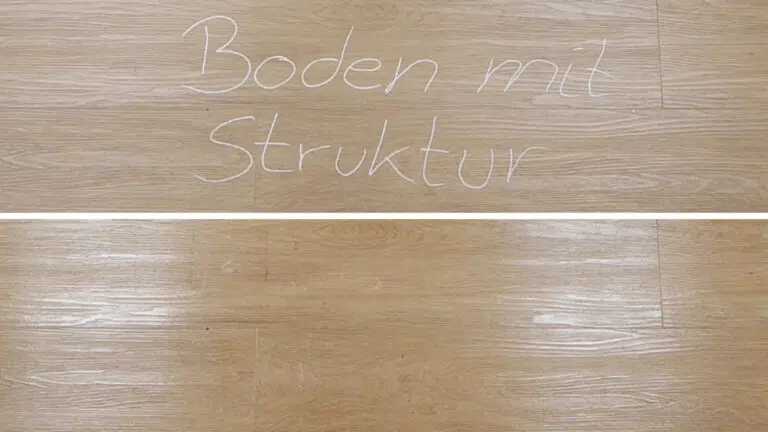

Wischleistung Struktur aufnehmen 3 von 4

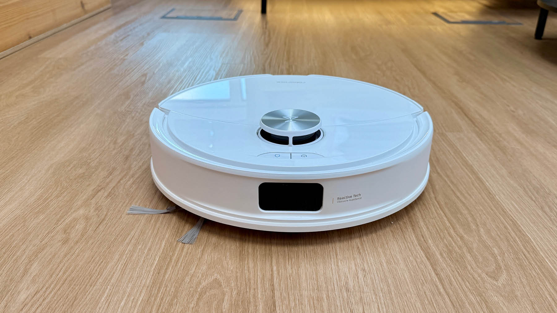

Der Roboter des Roborock Q10 S5+ ist optisch identisch mit dem Q10 S5. Beide kommen vollständig in Weiß, der Laserturm setzt leicht schimmernde Akzente, und die Obstacle Avoidance an der Front ist gut sichtbar verbaut. Roborock verzichtet damit bewusst auf außergewöhnliche Farbgebungen.
Roborock Q10 S5+ Design

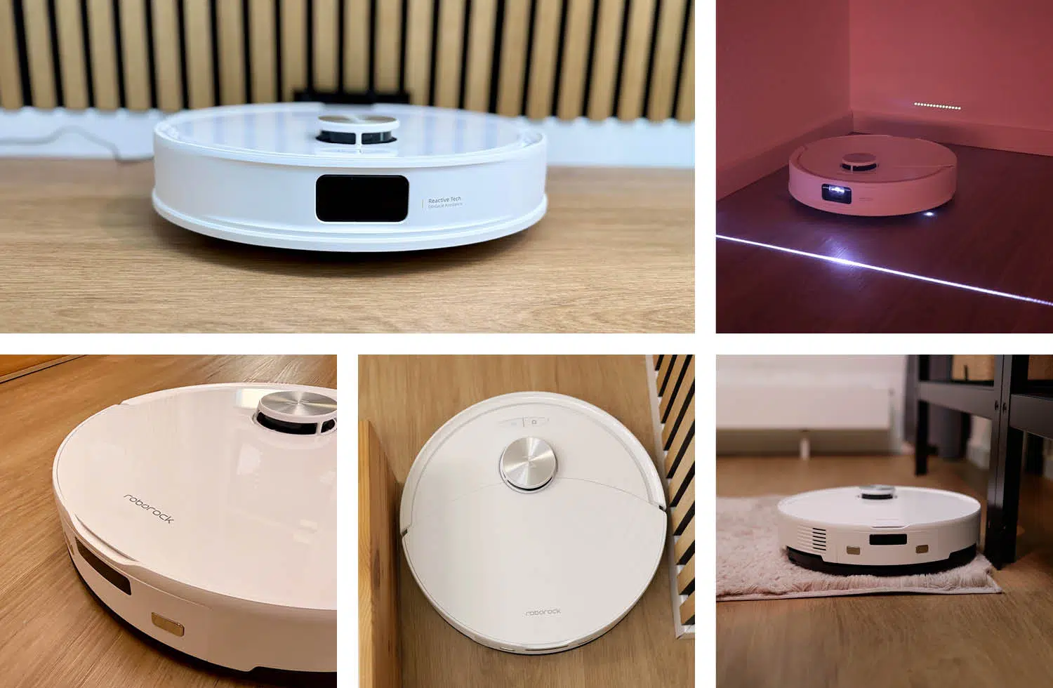

Front, Seite, Heck | Mit Hinderniserkennung
An der Vorderseite des Roboters sind sowohl ein Bumper für den physischen Aufprallschutz als auch eine Obstacle Avoidance verbaut, die Hindernisse frühzeitig erkennen soll. Rückseitig sitzen die Ladekontakte zum Andocken an der Absaugstation. Die Seiten des Gehäuses sind ansonsten blank, einen Wandabstandssensor spart Roborock in dieser Preisklasse ein. Ob sich das in der Praxis bemerkbar macht, zeigt unser Navigationstest.
Roborock Q10 S5+ Design ringsum

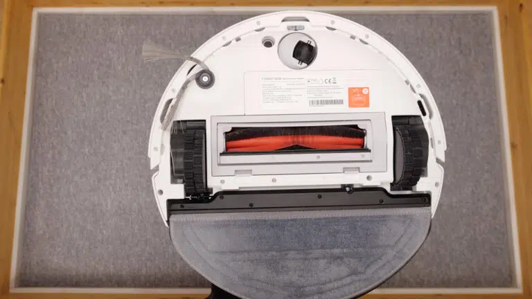

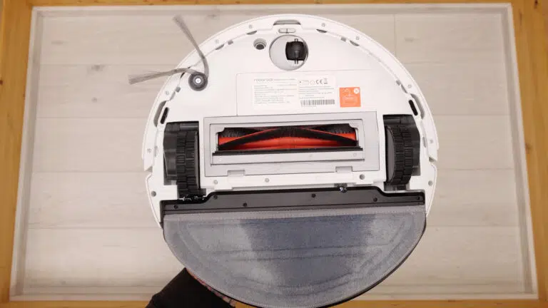

Unterseite | Mit vibrierender Wischfunktion
Ein Blick auf die Unterseite zeigt die wichtigsten Reinigungskomponenten. Mittig sitzt der Saugschacht mit der Hauptbürste, vorn seitlich ist eine Seitenbürste verbaut. Den Großteil der Unterseite nimmt die vibrierende Wischplatte ein. Am Rand befinden sich zudem Sensoren für Absturzschutz und Teppicherkennung.
Roborock Q10 S5+ Design Unterseite

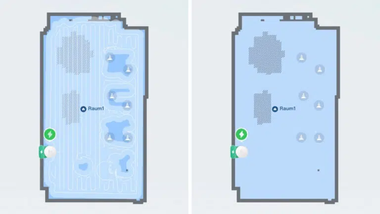

Praxis | So gut navigiert der Roborock Q10 S5+
Der Q10 S5+ hält in unserem Test, was Roborock verspricht. Er arbeitet die vier Bereiche des Testraums nacheinander ab, orientiert sich jederzeit sicher, fährt logisch vor und hält gerade Bahnen. Dabei kommt er Wänden und Möbelbeinen nah genug, ohne übermäßig anzuecken. Gelegentlich macht sich der fehlende Wandabstandssensor bemerkbar, allerdings ohne dass die Reinigung darunter messbar leidet.
Roborock Q10 S5+ Navigation Praxis

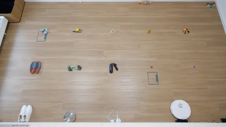

HINDERNISSE | Wie gut ist die Obstacle Avoidance?

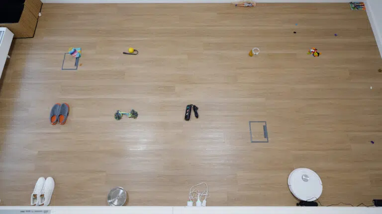

Neben der allgemeinen Navigation testen wir auch die Erkennung kleiner Alltagsgegenstände. Der Q10 S5+ nutzt dafür eine Obstacle Avoidance mit strukturiertem Licht an der Front, die Objekte vor dem Roboter identifizieren soll. Auf unseren Infrarotaufnahmen ist die Projektion des Lichtmusters deutlich sichtbar.
Roborock Q10 S5+ Navigation Hindernisse
Praxis | Erkennt die meisten Hindernisse
Wir legen 16 verschiedene Haushaltsgegenstände aus, die der Roboter umfahren soll. Größere Hindernisse meistert der Q10 S5+ dabei grundsolide. Allerdings stößt die Obstacle Avoidance bei kleineren, schwierigeren Objekten an ihre Grenzen. USB-Kabel, Katzenspielzeug, Legosteine und Kothaufen übersteht er nicht ohne Kontakt. Kleine Gegenstände solltest du daher vor jedem Einsatz aufräumen.
Roborock Q10 S5+ Navigation Hindernisse vorher
Das Ergebnis nach dem Testdurchlauf zeigt, dass die Sensor-Technik für alltägliche Hindernisse in aufgeräumten Räumen ausreicht, in unordentlicheren Umgebungen aber an Grenzen stößt.
Roborock Q10 S5+ Navigation Hindernisse nachher

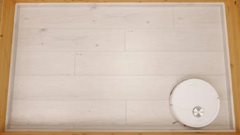

Laminat | So gut saugt der Q10 S5+ auf Hartboden
Auf Laminat fährt der Roboter das Testareal im Schachbrettmuster ab und erreicht dabei 96,75 g von 100 g Schmutz. Das ist ein vollkommen ausreichendes Ergebnis für diese Preisklasse. Zudem muss der Staubbehälter nach dem Test dank der Absaugstation nicht manuell geleert werden.

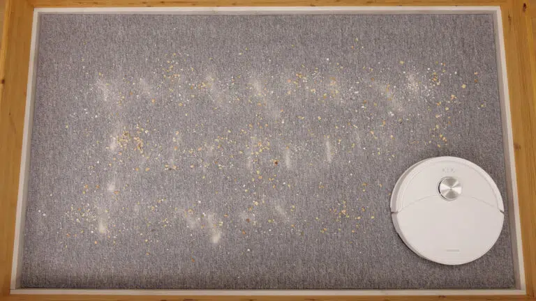

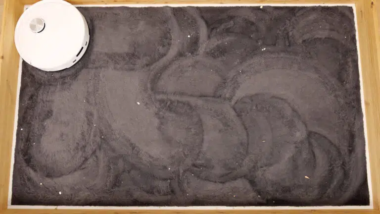

Teppich | So gut saugt der Roboter auf verschiedenen Teppichen

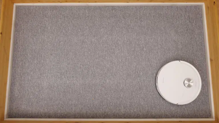

Auf dem Kurzflorteppich doppelt der Q10 S5+ seine Bahnen und sammelt dabei 88,50 g des Testschmutzes ein. Das ist ein hervorragendes Ergebnis und liegt über dem Durchschnitt in dieser Preisklasse.
Roborock Q10 S5+ Saugen Teppich

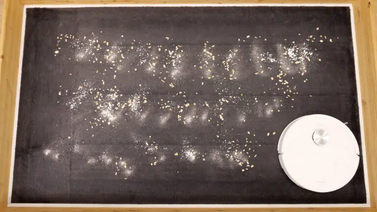

Beim Hochflorteppich gerät der Q10 S5+ jedoch in ernste Schwierigkeiten. Dreimal meldete das Gerät einen Fehler wegen Festfahrens. Da jeweils ein manuelles Fortsetzen per App nötig war und das Ergebnis alltagsuntauglich ist, haben wir den Test nach dem dritten Vorfall abgebrochen. Auf Hochflorböden ist der Q10 S5+ daher nicht zu empfehlen.
Roborock Q10 S5+ Saugen Teppich hoch

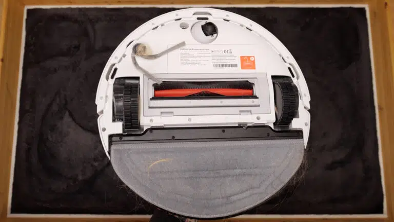

Haare | Gibt es Verhedderungen?
Im Haartest mit 1 g Echthaar verschiedener Längen nimmt der Q10 S5+ zunächst alle Haare vom Boden auf – sowohl auf Laminat als auch auf Teppich.
Roborock Q10 S5+ Saugen Haare
Schaut man jedoch unter das Gerät, zeigt sich das eigentliche Problem: Zahlreiche Haare haben sich um die Hauptbürste gewickelt, und zwar sowohl auf Laminat als auch auf Kurzflorteppich. Das erfordert regelmäßiges Reinigen der Bürste.

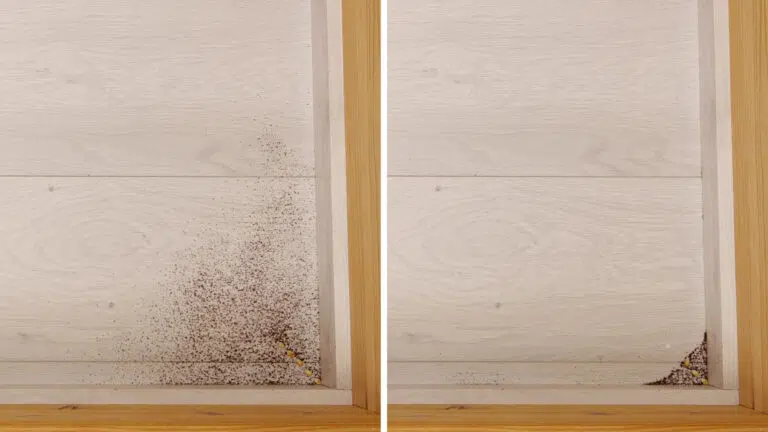

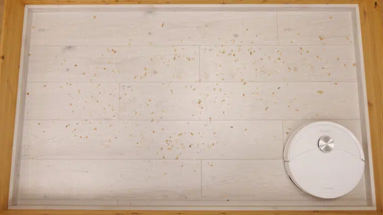

Ecken | So gut saugt der Q10 S5+ in Ecken
Bei der Eckenreinigung reichte die nicht ausfahrbare Seitenbürste des Q10 S5+ nur an zwei von fünf diagonal platzierten Maiskörnern heran. Auch beim Kaffeepulver ließ er einiges zurück. Das Ergebnis ist unterdurchschnittlich, aber angesichts der verbauten Technik vorhersehbar.

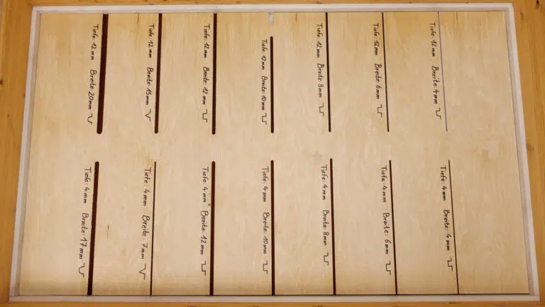

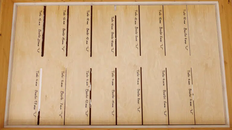

Fugen | Wie tief dürfen Ritzen sein?
Unser Fugentest simuliert Dielenboden-Ritzen durch gefräste Vertiefungen unterschiedlicher Breite und Tiefe. Der Q10 S5+ zeigt dabei eine vergleichsweise gute Leistung: Aus der 4 mm tiefen und 17 mm breiten Fuge holt er viel Kaffeepulver heraus, auch aus den 12 mm breiten Fugen nimmt er einiges mit. Dennoch bleibt noch Verbesserungspotenzial.

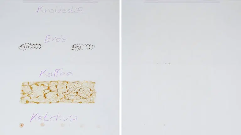

Im Wischtest verschmutzen wir den Boden mit angetrockneten Matschschuhabdrücken, Ketchup- und Kaffeeflecken. Dazu zeichnen wir Kreidestriche an die Wand und auf den strukturierten Vinylboden, um alle Bereiche abzudecken.
Roborock Q10 S5+ Wischen vorher
Praxis | So gut wischt der Roborock Q10 S5+
Wir befeuchten das Wischpad wie vorgesehen und starten den Q10 S5+ für einen Durchlauf. Das vibrierende Wischpad entfernt viele Flecken sichtbar, insbesondere Matschspuren und den großen Kaffeefleck verschwinden fast vollständig. Die hartnäckigen Ketchupflecken bleiben jedoch teilweise bestehen.
Roborock Q10 S5+ Wischen nachher

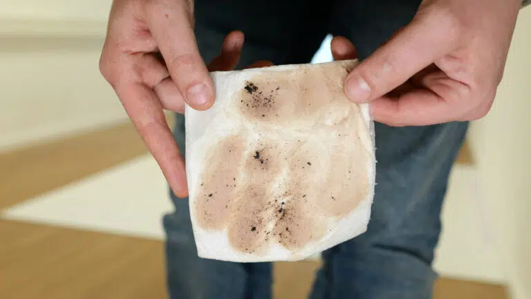

Schmutzaufnahme | Ist der Dreck weg?
Wir prüfen mit einem feuchten weißen Tuch, ob der Schmutz tatsächlich aufgenommen oder nur verteilt wurde. Das Ergebnis zeigt deutliche Rückstände auf dem Tuch. Das liegt daran, dass der Roboter ohne Reinigungsstation zwischendurch kein frisches Wasser bekommt und das Wischpad zunehmend mit Schmutz gesättigt wird.
Roborock Q10 S5+ Wischen Schmutzaufnahme
Für leichte Alltagsverschmutzungen ist das Wischsystem gut geeignet. Bei hartnäckigen Flecken oder stark genutzten Böden stößt es schneller an seine Grenzen. Da die Absaugstation keine Moppwäsche übernimmt, muss das Pad weiterhin manuell gereinigt werden.

Boden mit Struktur | Beinahe sauber
Auf dem strukturierten Vinylboden leistet der Q10 S5+ gute Arbeit: Von der Kreideschrift ist nach dem Durchlauf kaum noch etwas zu sehen. Die Vibrationen des Wischpads greifen auf strukturierten Oberflächen besonders gut.
Roborock Q10 S5+ Struktur
Rand | Wie nah kommt der Q10 S5+ heran?
Am Rand zeigt der Q10 S5+ die erwartbaren Schwächen: Da die Wischplatte nicht seitlich ausfahren kann, erreicht der Roboter keinen der vier aufgemalten Randstriche. Wer besonders randnahes Wischen benötigt, wird mit diesem Modell nicht glücklich.
Roborock Q10 S5+ Wischen Rand
Reinigung | Manuelles Eingreifen weiterhin erforderlich
Eine Flüssigkeitserkennung besitzt der Q10 S5+ nicht, weshalb wir den Kaffee-Verschütt-Test wie beim Basismodell auslassen. Die Absaugstation übernimmt ausschließlich das Entleeren des Staubbehälters. Das Wischpad muss du eigenhändig reinigen, ebenso wie den Wassertank vor jedem Wischeinsatz neu befüllen.
Roborock Q10 S5+ Wischen Moppreinigung

Karte
Kartenerstellung Der Roboter kann durch kurzes Umschauen oder durch den Start einer ersten Reinigungsaufgabe den Haushalt detailliert kartieren und abbilden.
Kartenbearbeitung Man kann die Karte in Räume einteilen, Sperrzonen errichten und Flächen bearbeiten.
Ansicht Es ist möglich, sich verschiedene Einstellungen direkt auf der Karte anzeigen zu lassen.
Mehrere Karten Der Roboter kann bis zu vier verschiedene Karten speichern und damit mehrere Etagen abdecken.
Wiederherstellung Sollte eine Karte verloren gehen, kann eine gespeicherte Version wiederhergestellt werden.
Roborock Q10 S5+ App Karte
