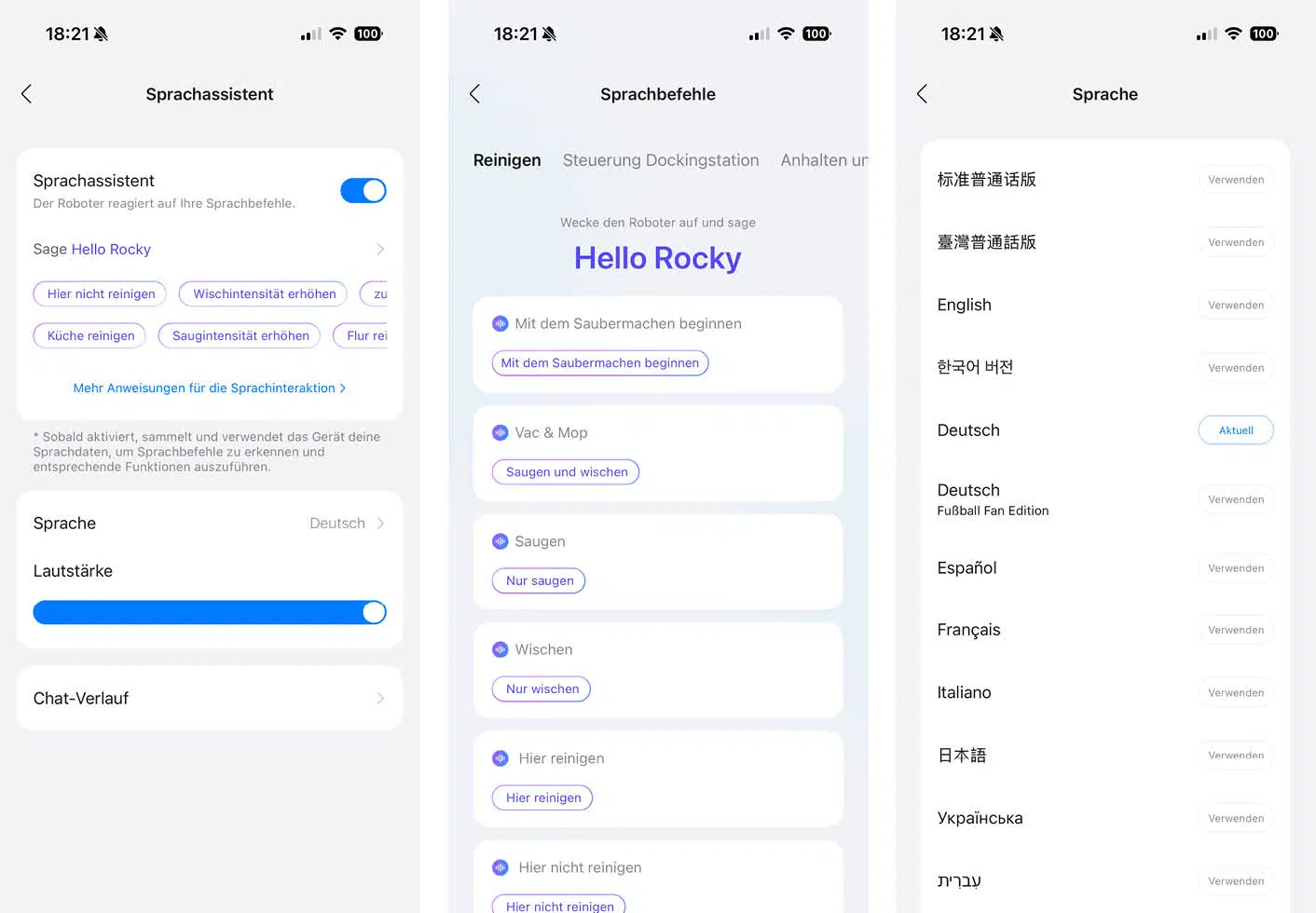

  • Besonderheiten: 1 Bonuspunkt für integrierten Sprachassistenten (Rocky)

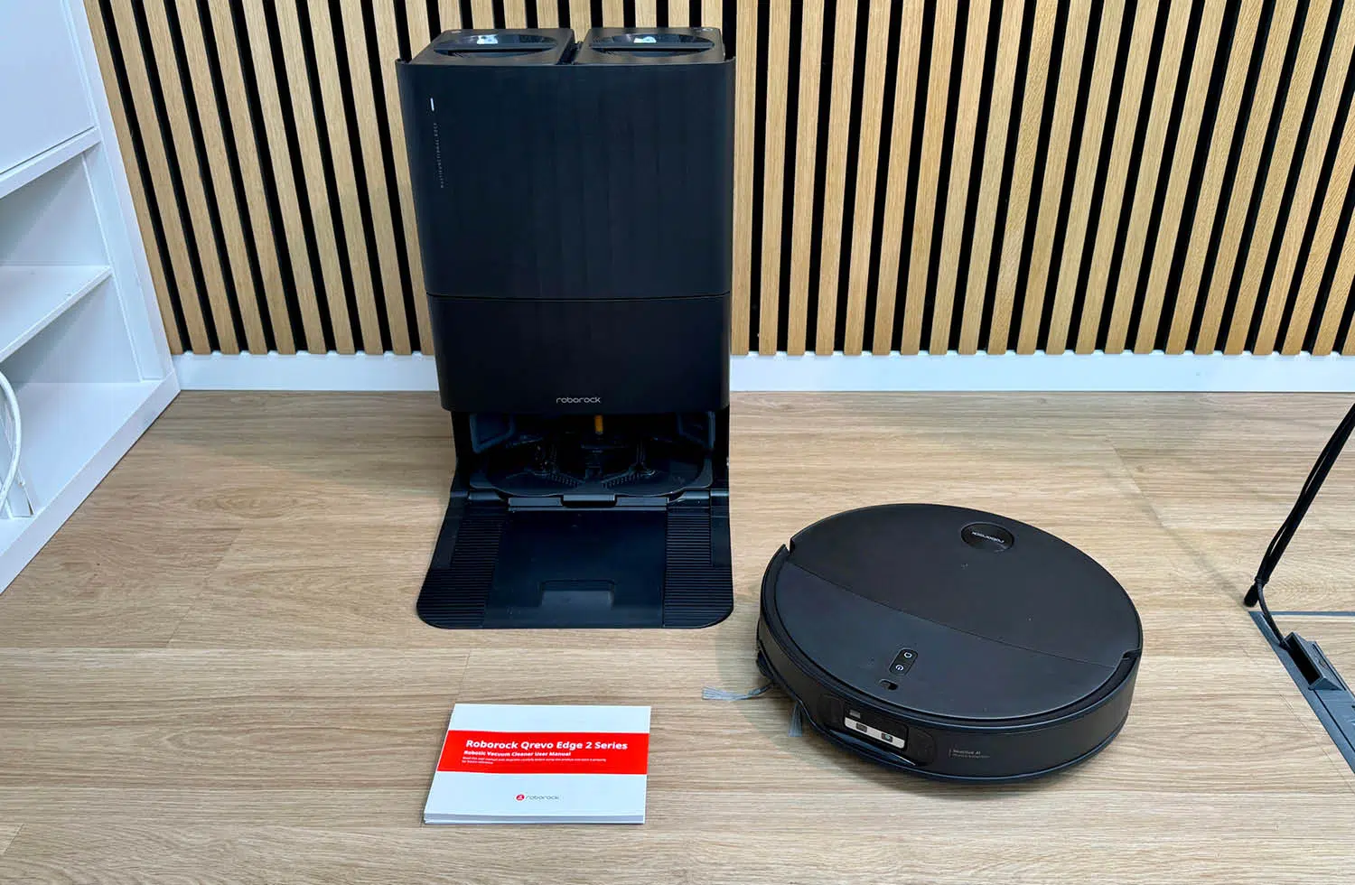

LIEFERUMFANG | Mehr Zubehör als beim Standardmodell
Der größte Unterschied zum Qrevo Edge 2 steckt direkt im Karton, denn Roborock legt dem Qrevo Edge 2X zusätzliche Ersatzwischpads sowie einen Ersatzfilter für den Staubbehälter bei. Neben Roboter und Station sowie der Bedienungsanleitung findest du also von Haus aus schon Verschleißteile für die ersten Wechsel, was dir zusätzliche Nachkäufe erspart und den etwas höheren Wartungsaufwand des Wischsystems abfedert.
Roborock Qrevo Edge 2 Test Lieferumfang

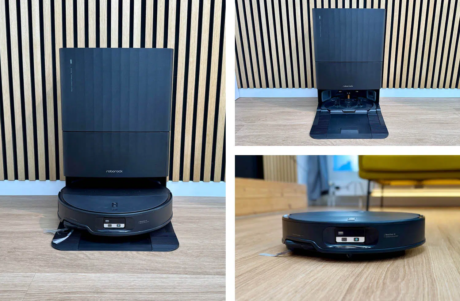

DESIGN & QUALITÄT | Baugleiches Gehäuse
Optisch unterscheidet sich der Qrevo Edge 2X in keinem Punkt vom Qrevo Edge 2, denn Gehäuse, Farbvarianten und Verarbeitung sind identisch. Auch bei dieser Variante ist unser Testgerät in mattem Schwarz gehalten, was Fingerabdrücke minimiert und hochwertig wirkt. Dank einfahrbarem Laserturm bleibt der Roboter sehr flach, während die Station angenehm kompakt bleibt und so auch in engeren Nischen Platz findet.
Roborock Qrevo Edge 2X Test Design

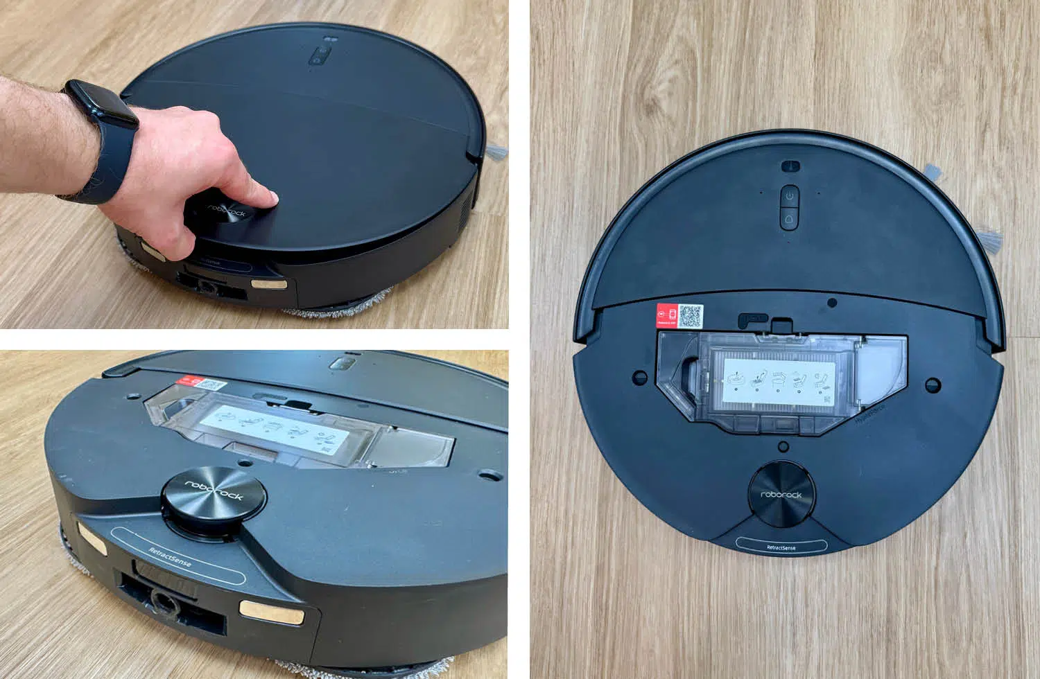

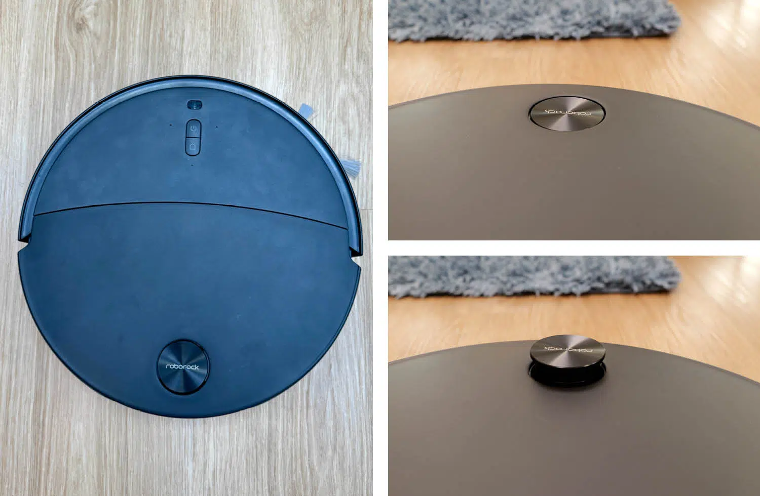

Oberseite | Steuerungsmöglichkeiten
Auch auf der matten Oberseite gibt es keine Abweichungen: Zwei Tasten übernehmen die manuelle Steuerung, während drei Mikrofone den Sprachassistenten Rocky mit Befehlen versorgen. Ein kleiner Sensor davor erkennt flache Möbel rechtzeitig, sodass der im hinteren Bereich sitzende Laserturm eingefahren werden kann, bevor er anstößt.
Roborock Qrevo Edge 2X Design Oberseite
Unter der Abdeckung liegt mittig der Staubbehälter, den du bei Bedarf entnehmen kannst. Für die Ersteinrichtung hilft ein QR-Code, eine kleine LED informiert über den Wi-Fi-Status, und ein Resetknopf setzt den Roboter bei Bedarf zurück.
Roborock Qrevo Edge 2X Design Oberseite unter der Haube

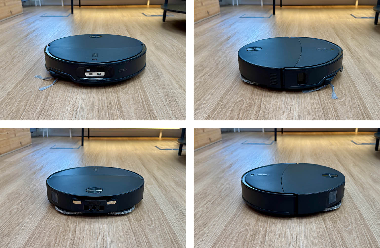

Seitlich | wichtige Sensoren
Vorne sitzen Sensoren, die herumliegende Hindernisse erfassen, ergänzt um eine kleine LED für dunkle Bereiche. Seitliche Wandabstandssensoren unterstützen geradlinige Fahrten entlang von Wänden, während hinten die Ladekontakte, der Wasserauffüllstutzen und der Absaugschacht für den Staubbehälter untergebracht sind.
Roborock Qrevo Edge 2X Design Seite ringsum

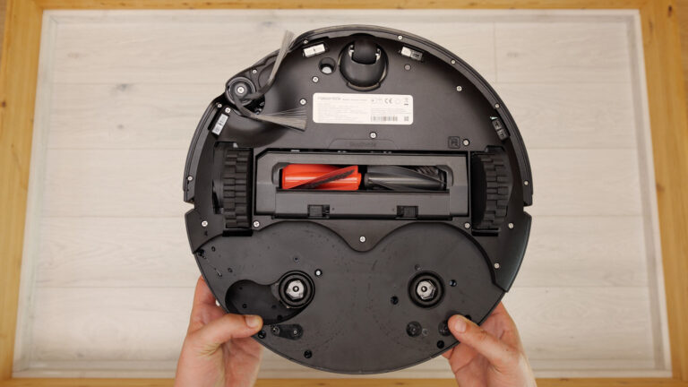

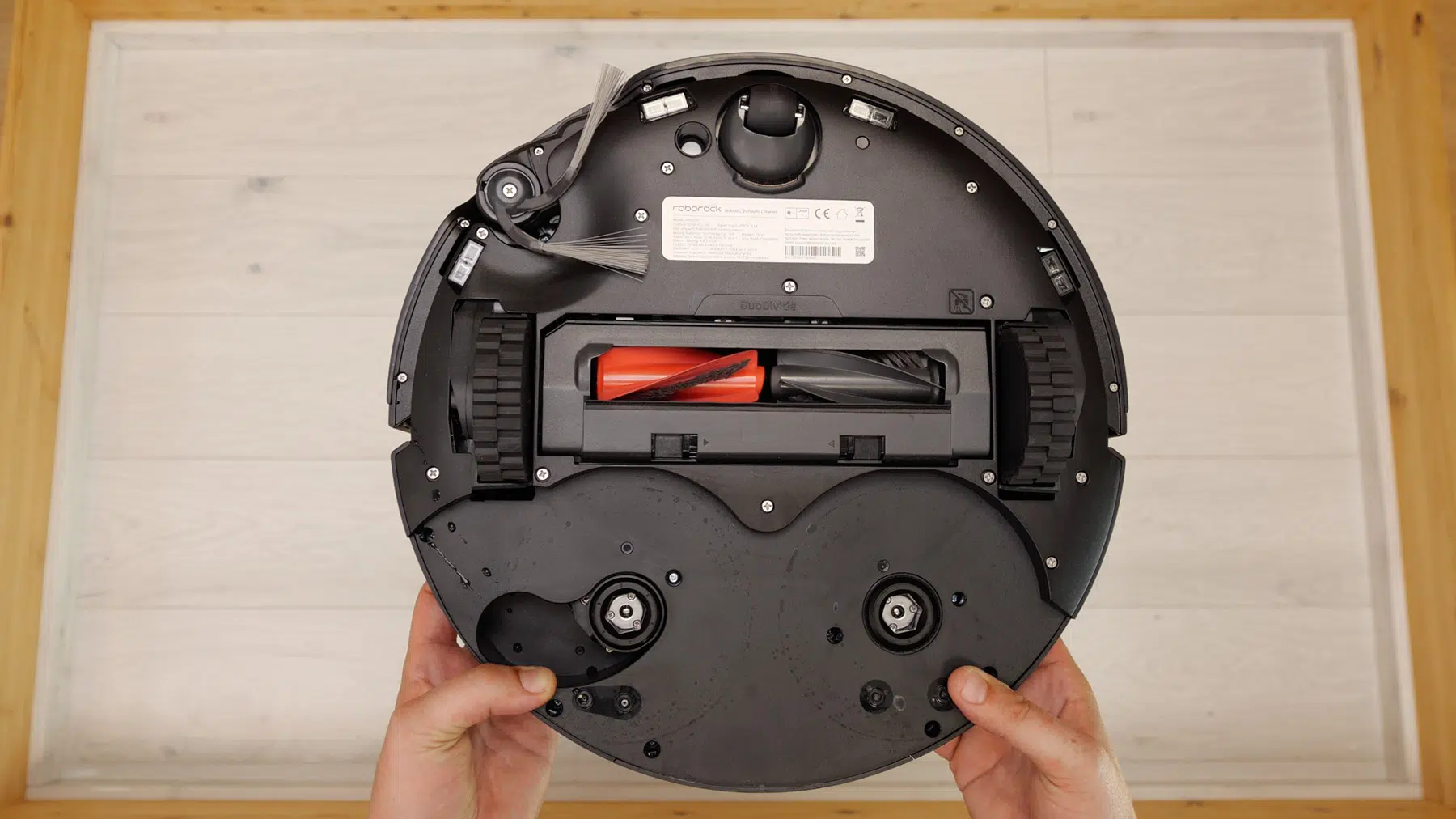

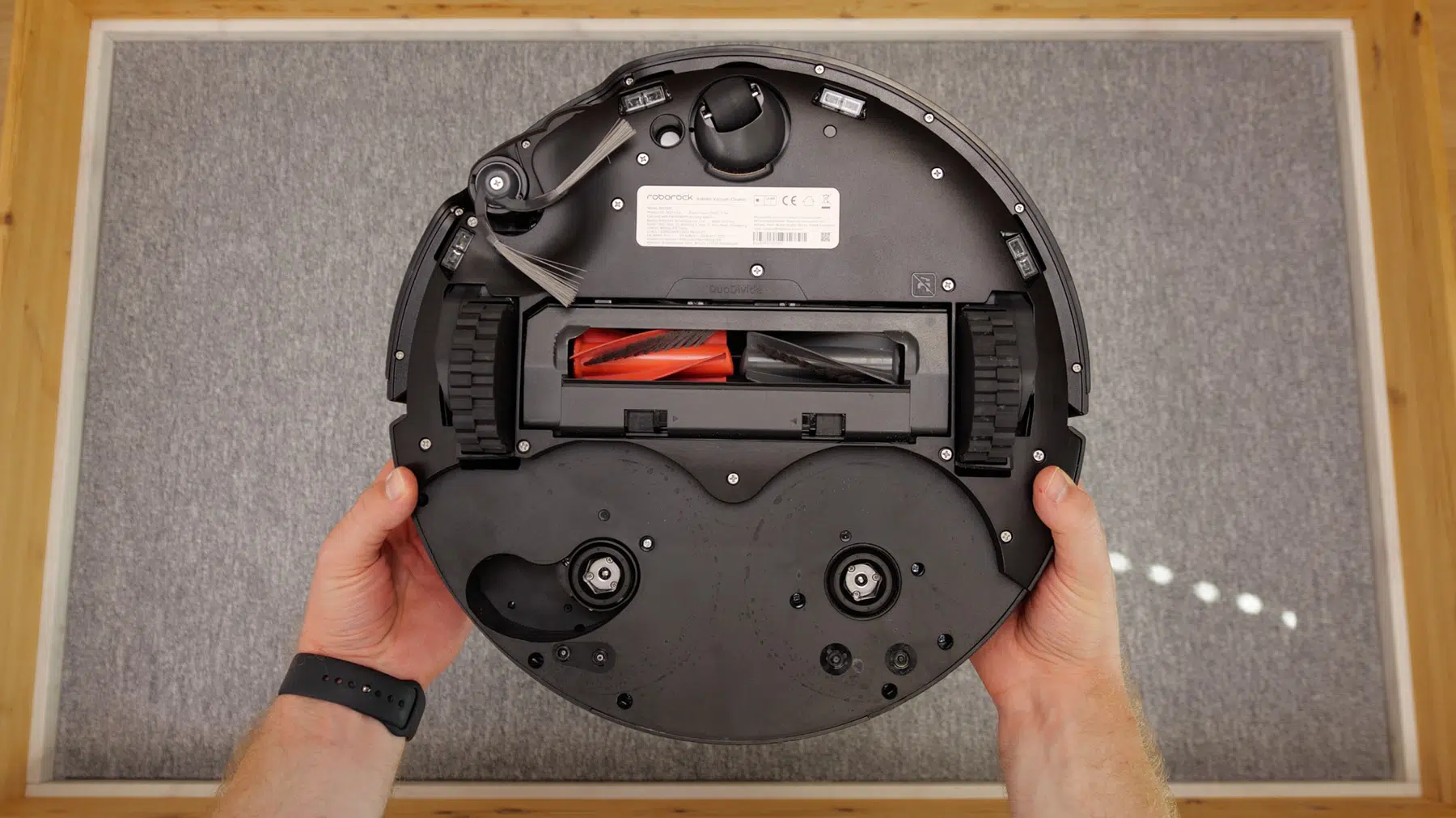

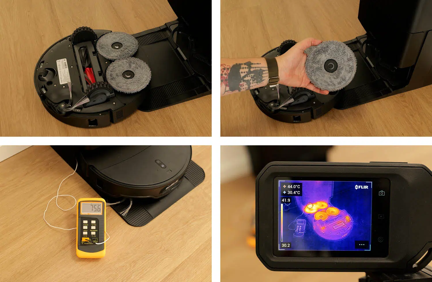

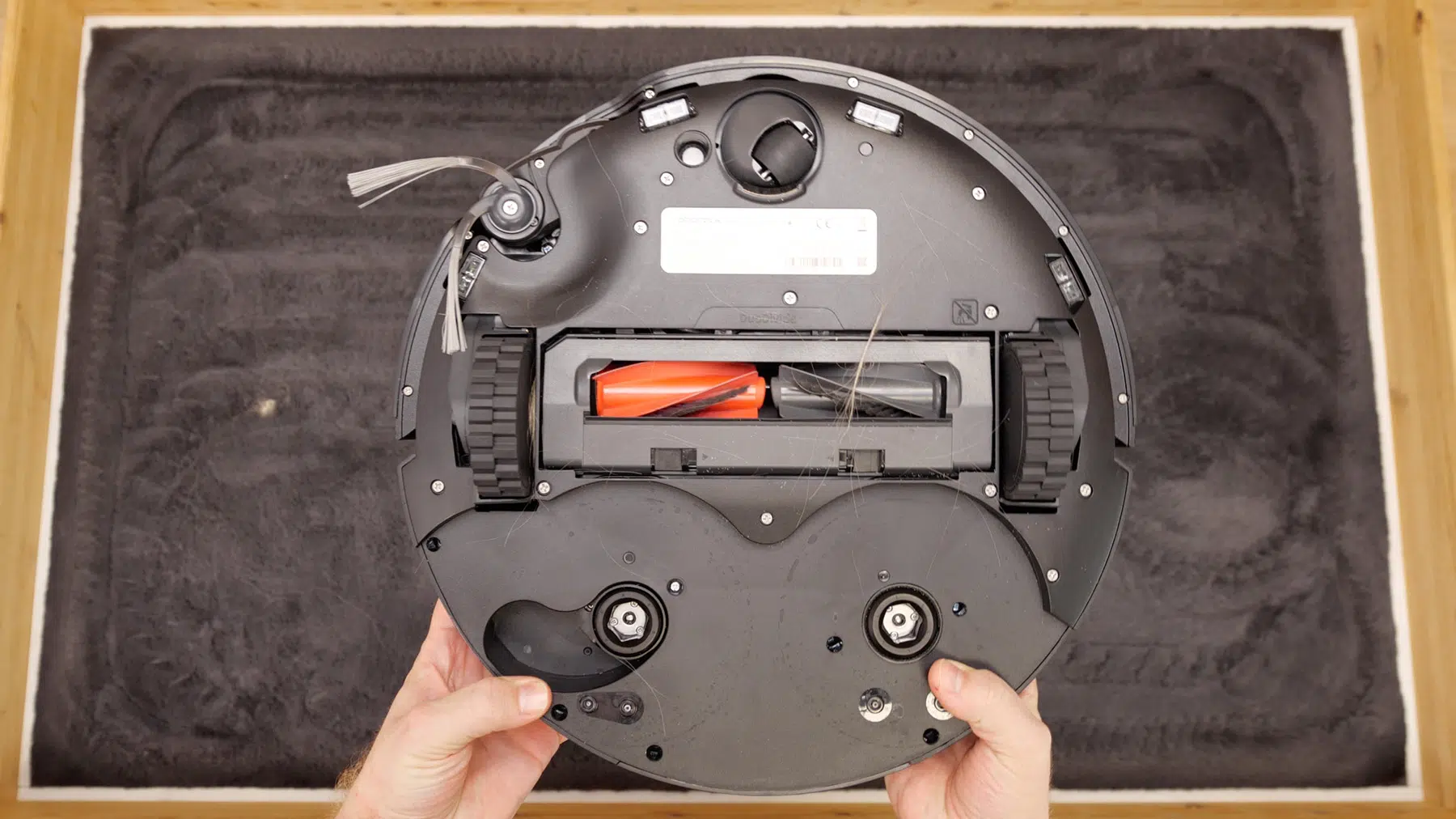

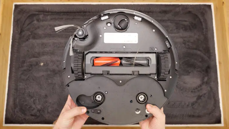

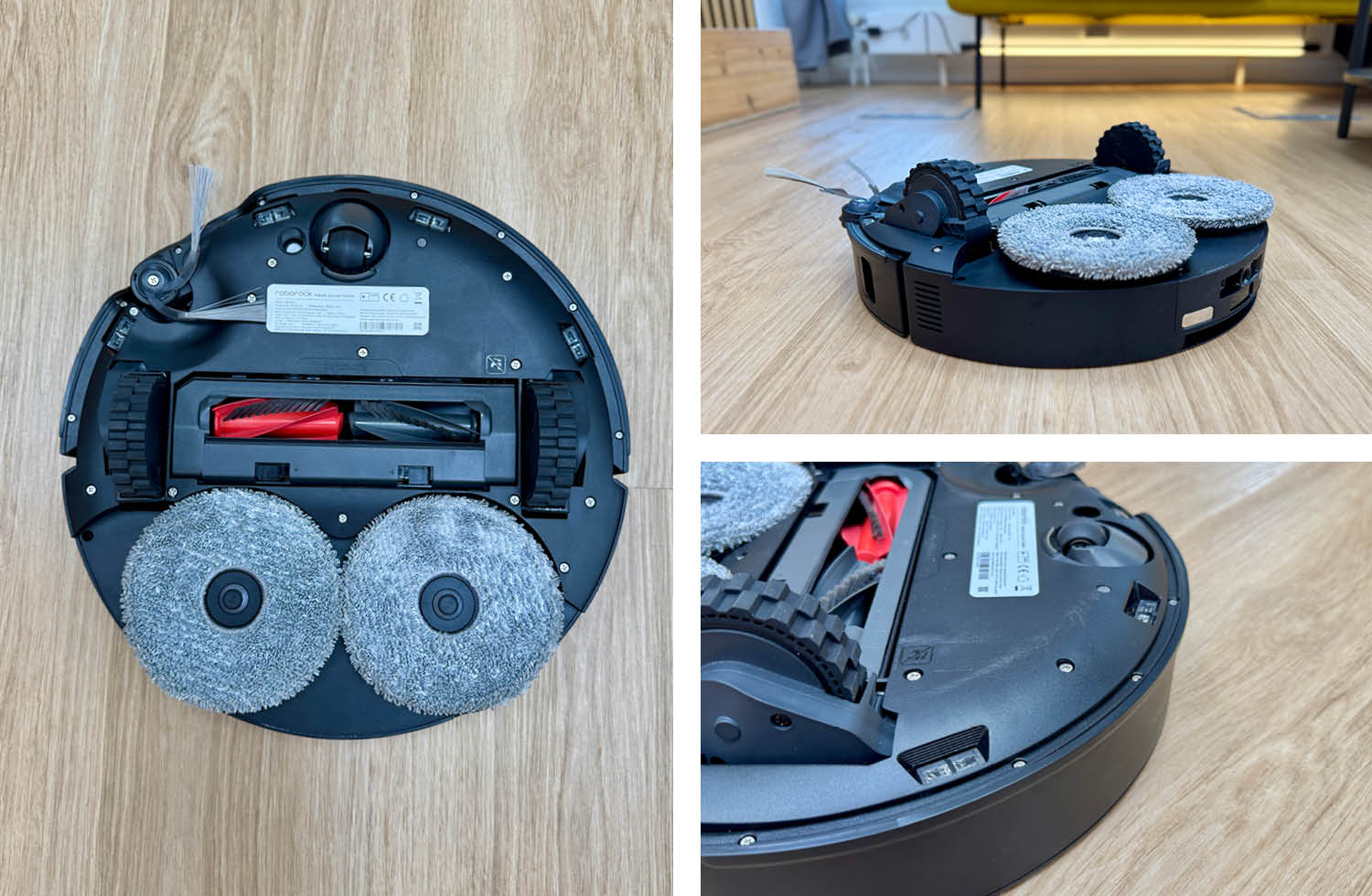

Unterseite | rotierende Wischmopps
Unter dem Gehäuse arbeiten dieselben Komponenten wie beim Qrevo Edge 2: Zwei rotierende Wischmopps übernehmen die Nassreinigung, während Roborocks bewährte DuoDivide-Bürste zusammen mit einer ausfahrbaren Seitenbürste den trockenen Schmutz aufnimmt. Sensoren am vorderen Rand schützen vor Abstürzen und erkennen Teppiche zuverlässig.
Roborock Qrevo Edge 2X Design Unterseite

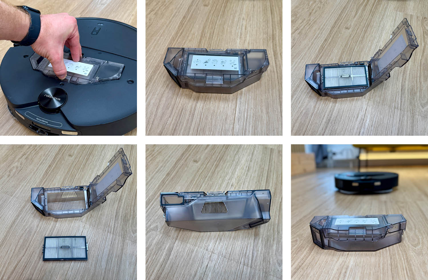

STAUBBEHÄLTER | groß genug
Auch beim Qrevo Edge 2X fasst der interne Staubbehälter 240 ml, was im Alltag ausreichend Platz für unsere Schmutzmenge bietet. Die automatische Absaugung in der Station übernimmt die Entleerung fast vollständig, während sich die Staubbox für die gelegentliche Handreinigung oder den Filterwechsel mit wenigen Handgriffen entnehmen lässt. Genau hier kommt dir außerdem der beigelegte Ersatzfilter zugute, den du ohne Nachbestellung direkt einsetzen kannst.

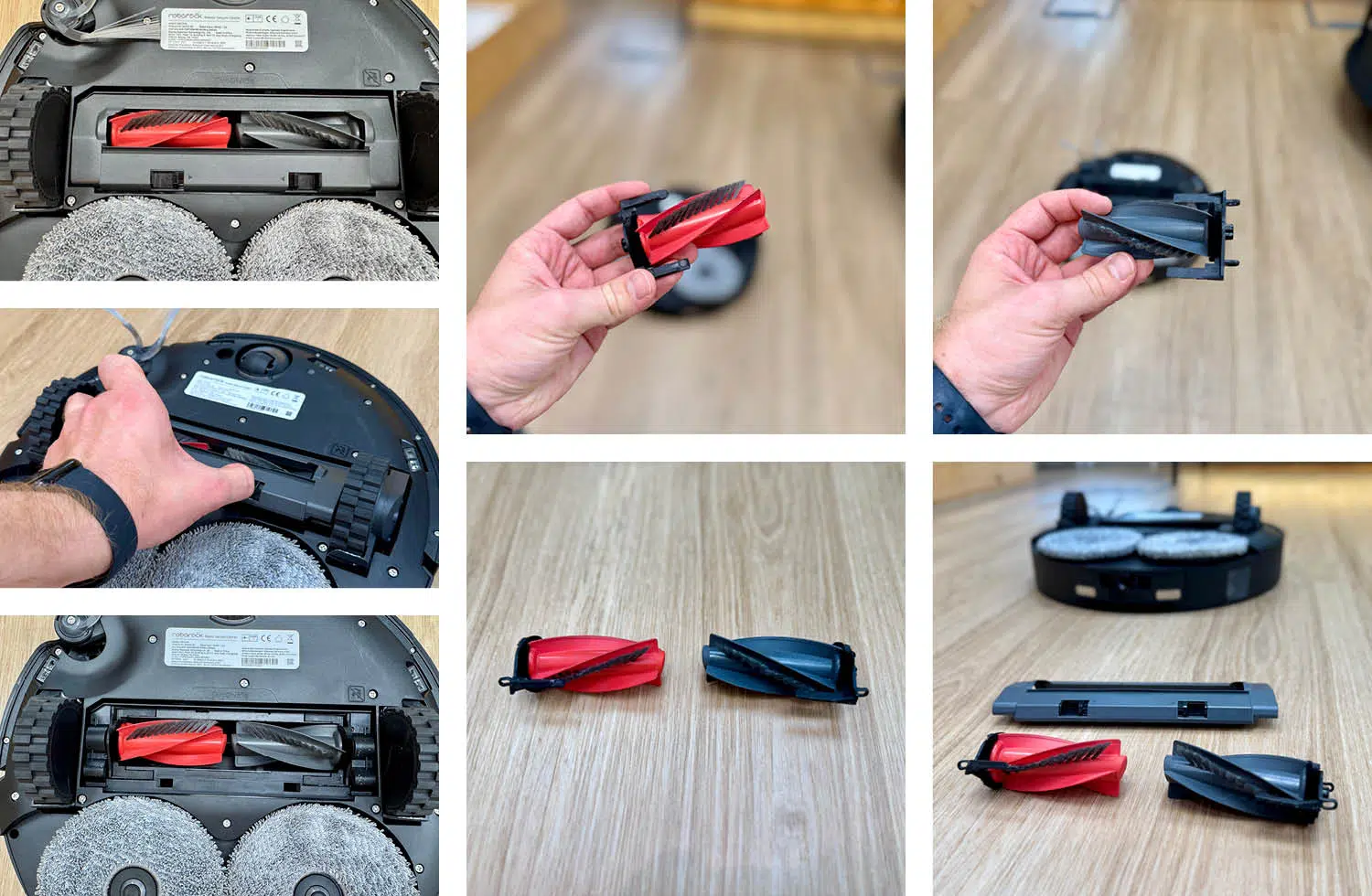

BÜRSTEN | bewährte Hauptbürste
Auch am Qrevo Edge 2X verbaut Roborock die zweigeteilte Hauptbürste, die sich in anderen Modellen bereits als zuverlässig gegen Haarverhedderungen bewährt hat. Wie sie sich im Detail schlägt, zeigen wir dir weiter unten in unserem Haartest. Verheddern sich doch einmal Haare, lässt sich die Bürste unkompliziert aus- und wieder einbauen.
Roborock Qrevo Edge 2X Hauptbürste
Der Roboter hebt die Hauptbürste zudem im reinen Wischmodus an, was besonders dann praktisch ist, wenn er Flüssigkeiten erkennt.

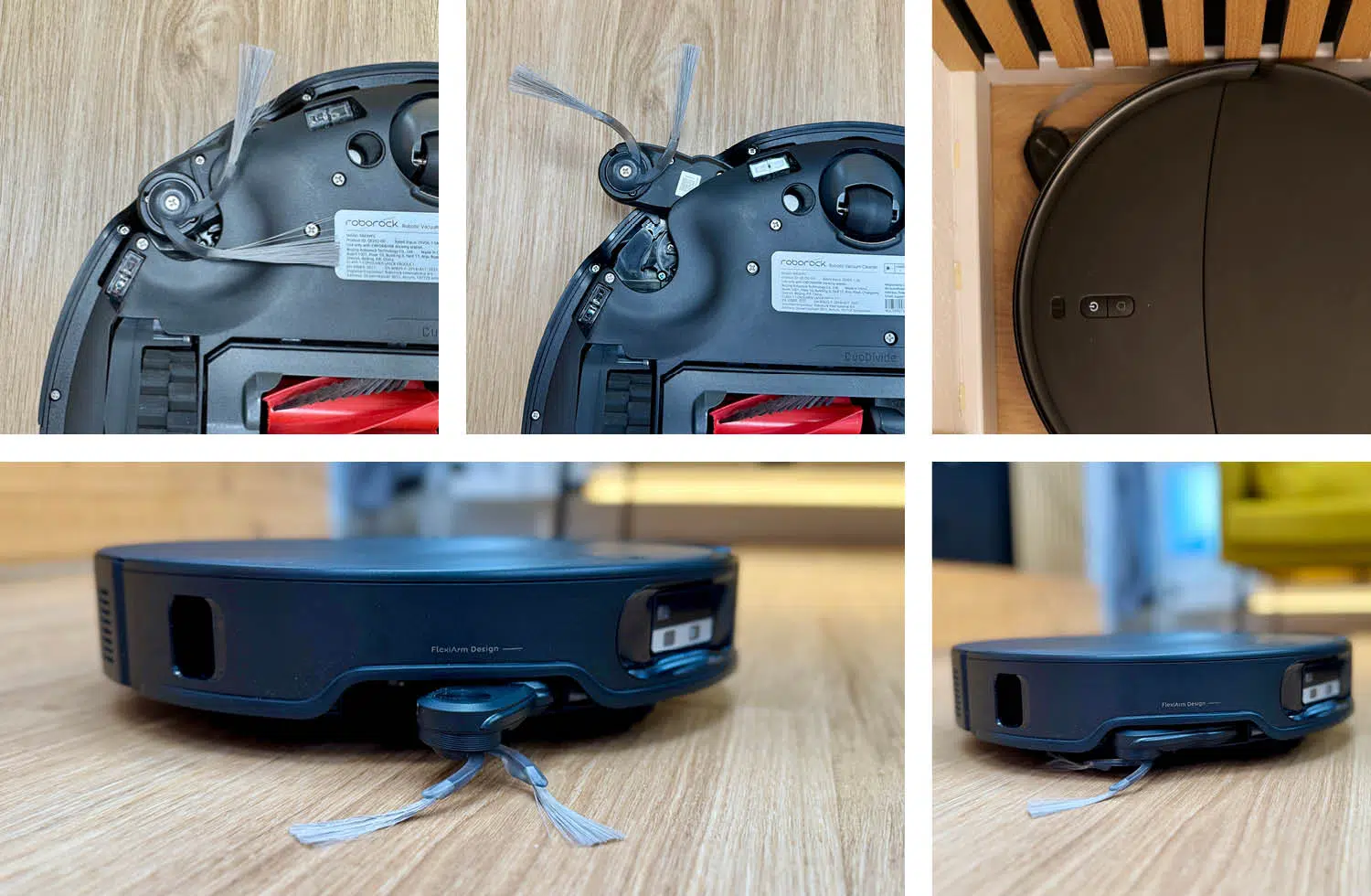

Seitenbürste | ausfahr-, aber nicht anhebbar
Auch die Seitenbürste ist gegen Haarverhedderungen gewappnet und fährt an einem kleinen Arm zur Seite aus, um Ecken zu erreichen und Schmutz vor den Saugschacht zu kehren. Was auch dieser Variante fehlt: Die Bürste lässt sich nicht anheben. Bei verschütteten Flüssigkeiten oder auf hohen Teppichen wäre das ein spürbarer Vorteil gewesen.
Roborock Qrevo Edge 2X Seitenbürste

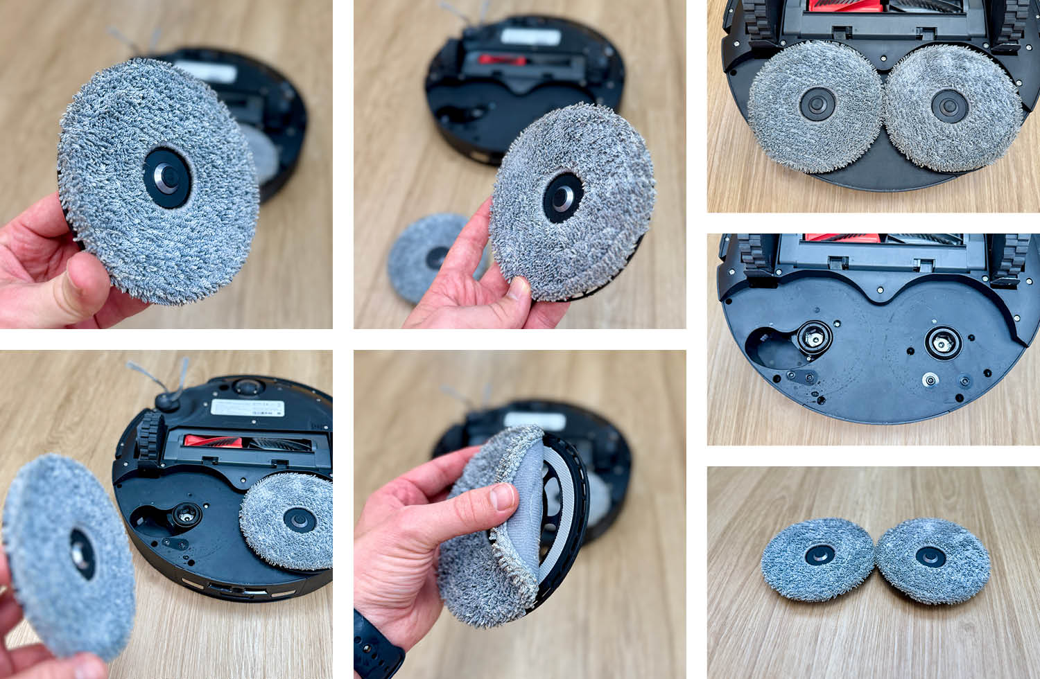

WISCHMOPPS | altbewährte Technik
Für hartnäckige Verschmutzungen setzt auch der Qrevo Edge 2X auf rotierende Mopps, die mit bis zu 8 N Druck über den Boden schrubben. Ob das ausreicht oder mehr Anpressdruck wie bei Konkurrenzmodellen hilfreich wäre, zeigt unser Wischtest weiter unten. Am Rand fahren die Mopps zur Seite aus, lassen sich auf Teppichen anheben oder gleich in der Station zurücklassen.
Roborock Qrevo Edge 2X Wischmopps
Die Mopps haften per Klett auf den Tellerhalterungen, die wiederum magnetisch am Roboter sitzen. So kannst du sie leicht selbst entfernen, etwa um sie in der Waschmaschine zu reinigen oder um ganz auf die Wischfunktion zu verzichten. Dank der beigelegten Ersatzwischpads musst du dafür nicht sofort nachkaufen.
Roborock Qrevo Edge 2X Wischmopp abnehmbar

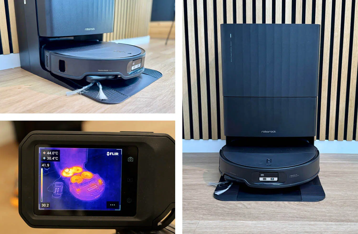

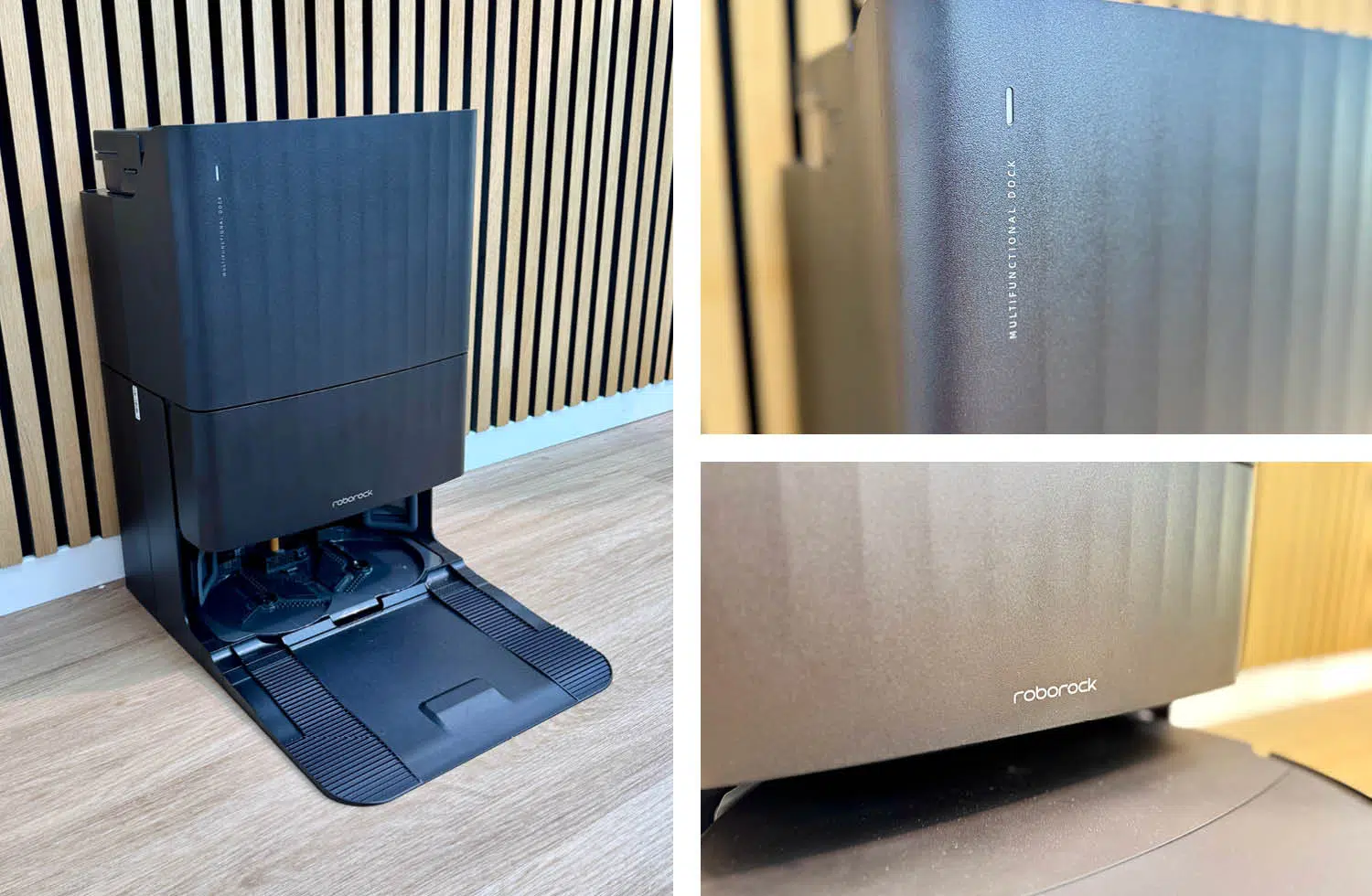

REINIGUNGSSTATION | die wichtigsten Funktionen an Bord
Genau wie beim Qrevo Edge 2 übernimmt das RockDock beim Qrevo Edge 2X das Aufladen, die Moppwäsche und -trocknung sowie das automatische Befüllen und Entleeren. Für eine komfortable Alltagsnutzung ist diese Station praktisch unverzichtbar.
Roborock Qrevo Edge 2X Reinigungsstation

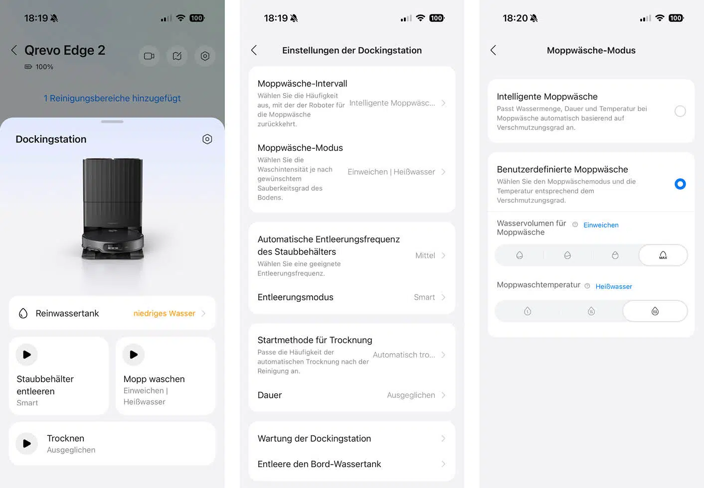

Moppwäsche | bis zu 80 °C
Vor, während und nach jeder Reinigungsaufgabe wäscht der Roboter seine Mopps in der Station bei laut Hersteller bis zu 80 °C. Andere Modelle erreichen zwar bis zu 100 °C, entscheidend ist aber, dass die Temperatur tatsächlich anliegt und die Wäsche hygienisch gelingt. Damit sich Keime und Gerüche nicht ausbreiten, trocknet die Station die Wischpads im Anschluss.
Roborock Qrevo Edge 2X Reinigungsstation Moppwäsche

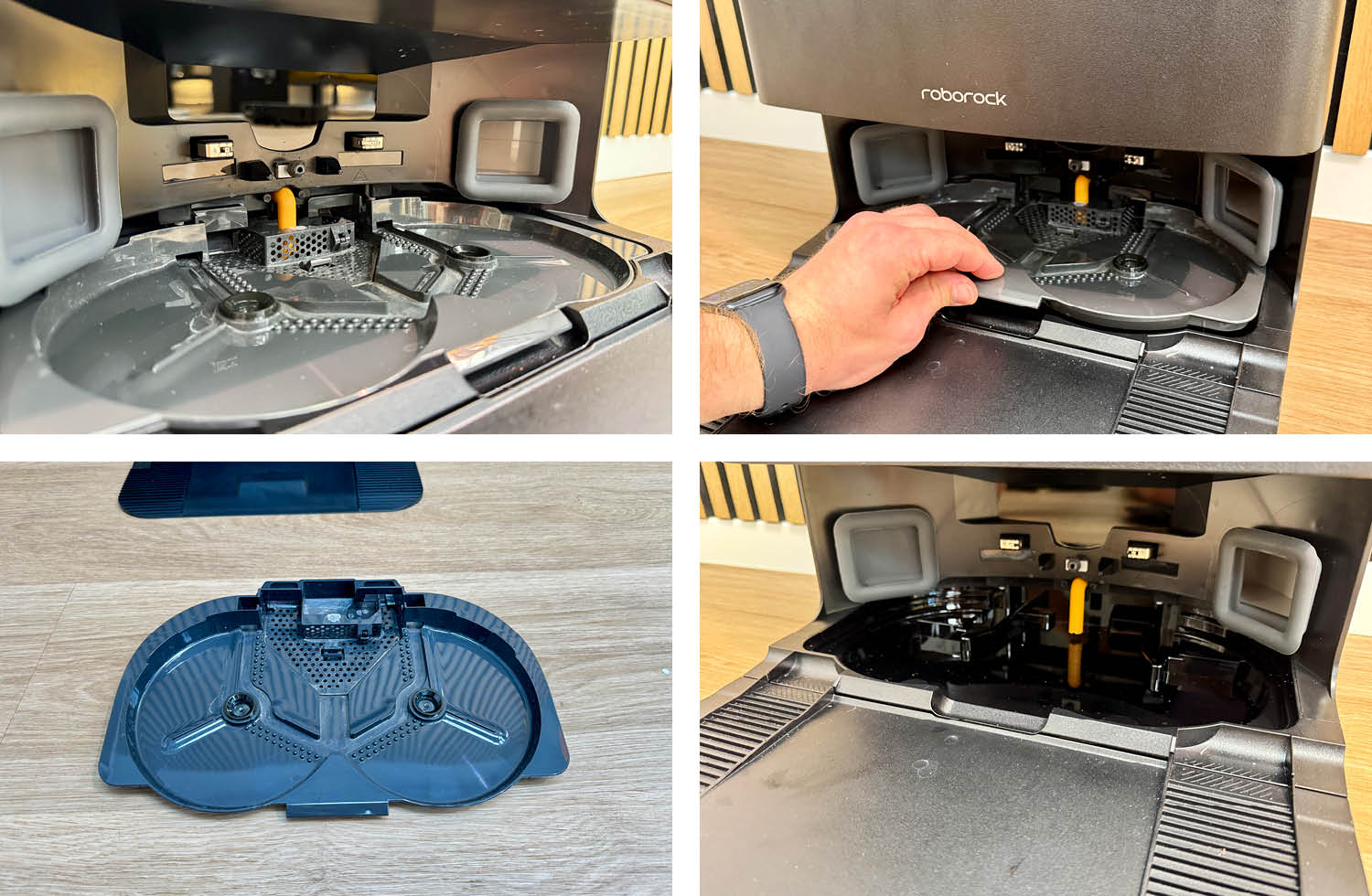

Waschschale | einfache Reinigung
Die Moppwäsche findet unten in der Waschschale statt, die sich einfach entnehmen lässt, um sie gelegentlich unter fließendem Wasser zu säubern. Diese Lösung überzeugt uns auch bei dieser Variante.
Roborock Qrevo Edge 2X Reinigungsstation Waschschale

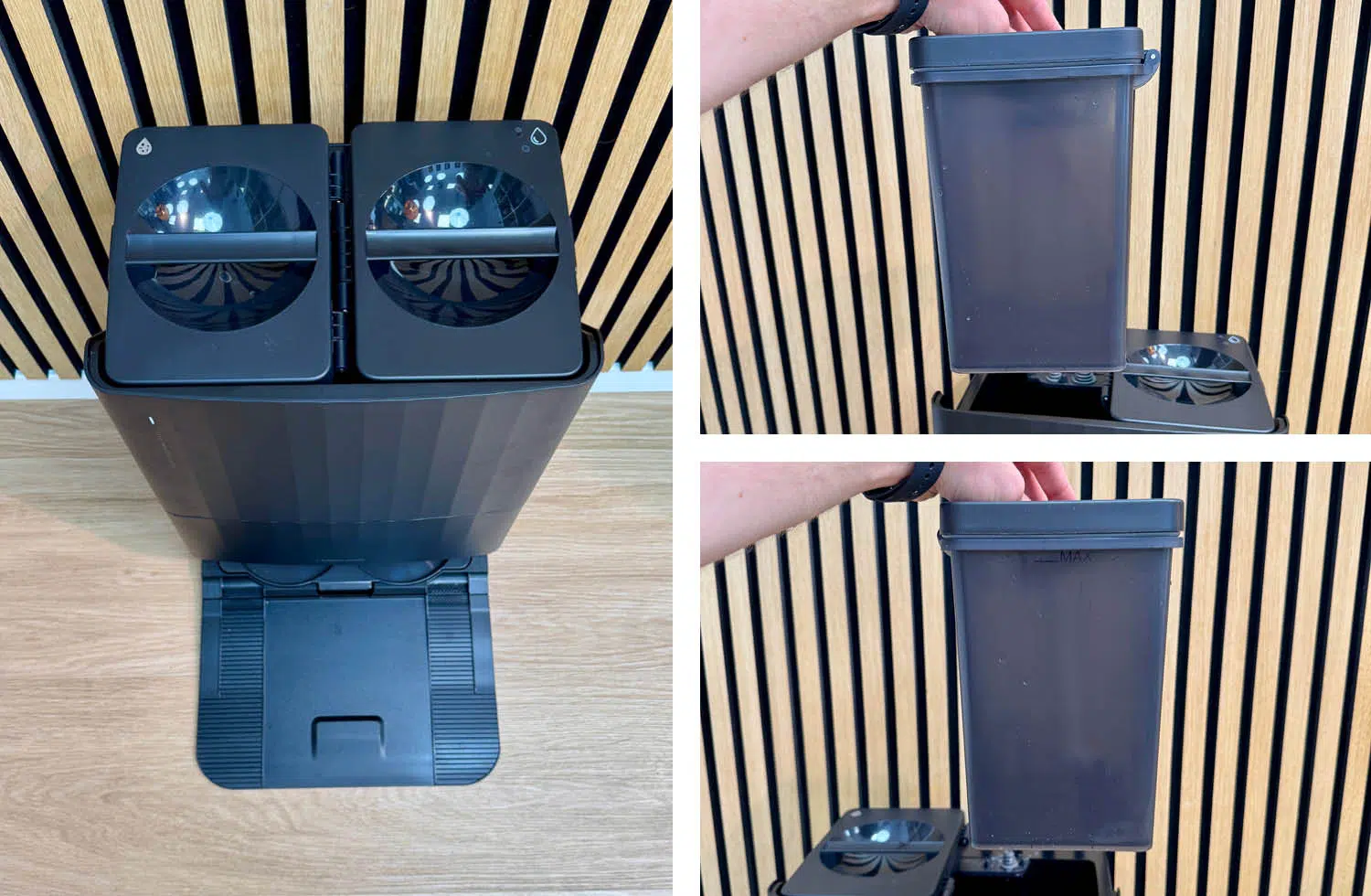

Wassertanks | direkt zugänglich
Auf der Oberseite der Station liegen zwei frei zugängliche Wassertanks. Der Frischwassertank fasst 4000 ml und versorgt den Roboter sowie die Moppwäsche, während der Schmutzwassertank mit 3500 ml das anfallende Abwasser aufnimmt.
Roborock Qrevo Edge 2X Reinigungsstation Wassertanks

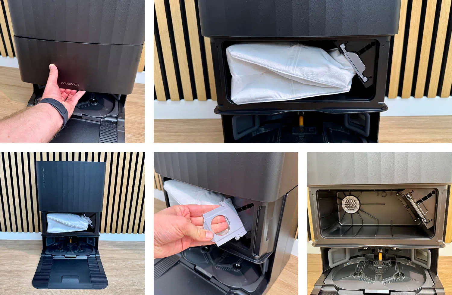

Staubbeutel | für den groben Schmutz
Hinter der vorderen Abdeckung sitzt der Staubbeutel, in den der Schmutz automatisch abgesaugt wird und der sich beim Wechsel selbstständig verschließt. So kommst du beim Tausch nicht mit dem Staub in Kontakt.
Roborock Qrevo Edge 2X Reinigungsstation Staubbeutel
Wie beim Standardmodell fehlt auch hier ein separater Tank für Reinigungsmittel. Der etwas teurere Roborock Qrevo Edge 2 Pro bietet einen solchen Tank, beim Qrevo Edge 2X müsste ein Reinigungsmittel entsprechend in den großen Frischwassertank gegeben werden.

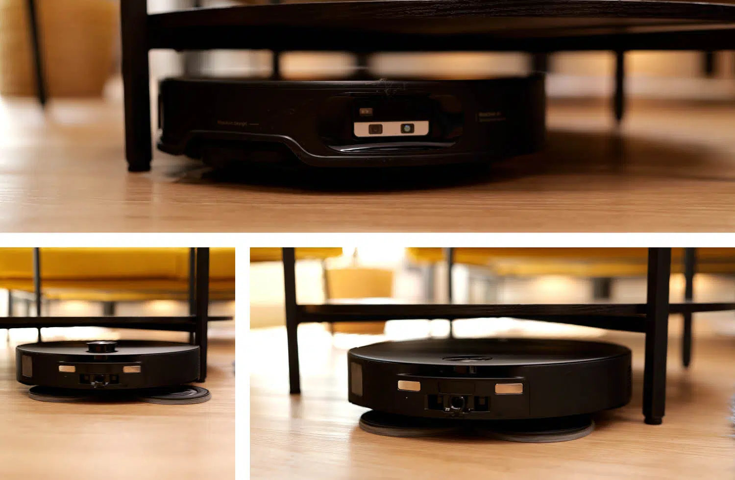

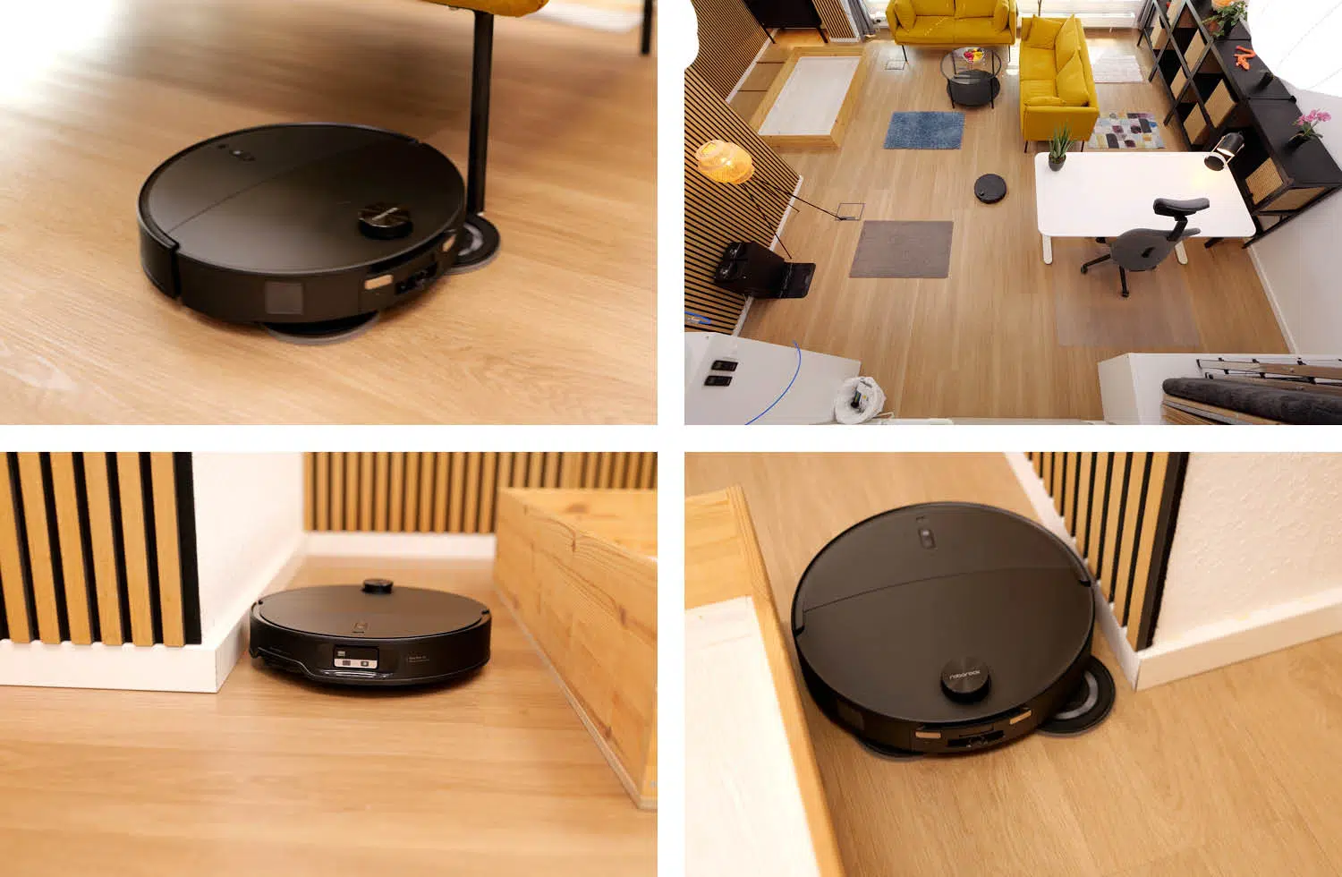

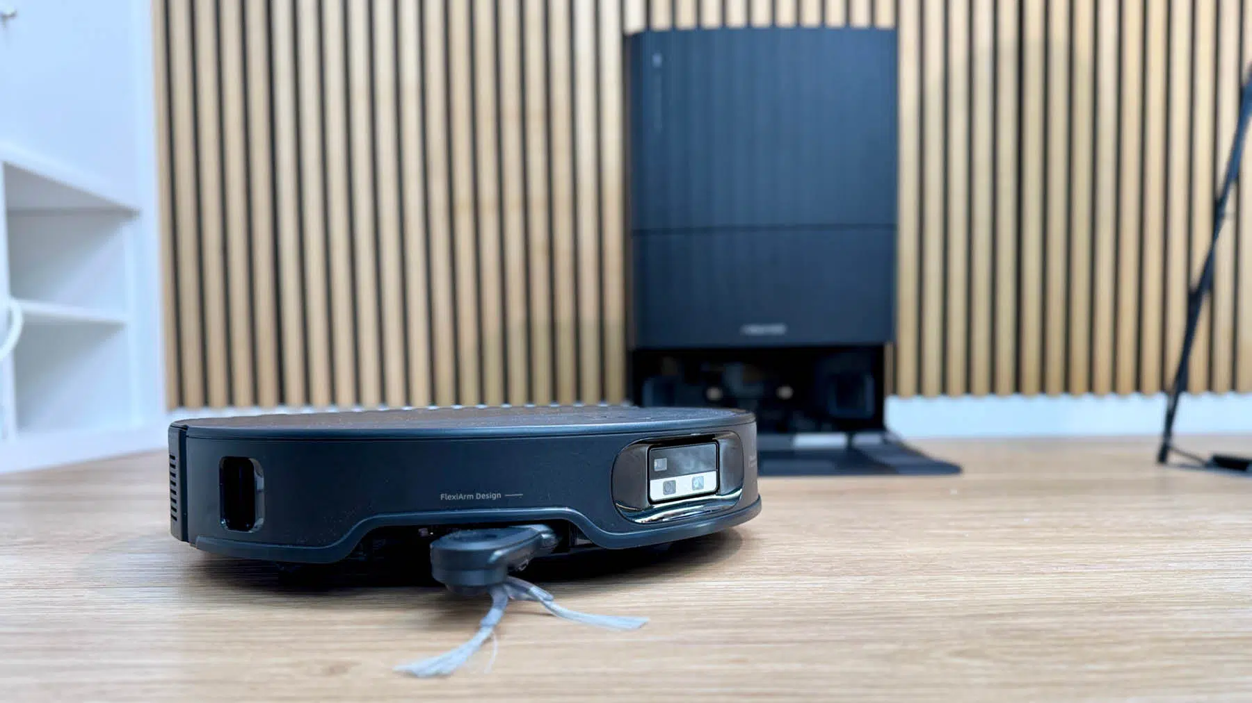

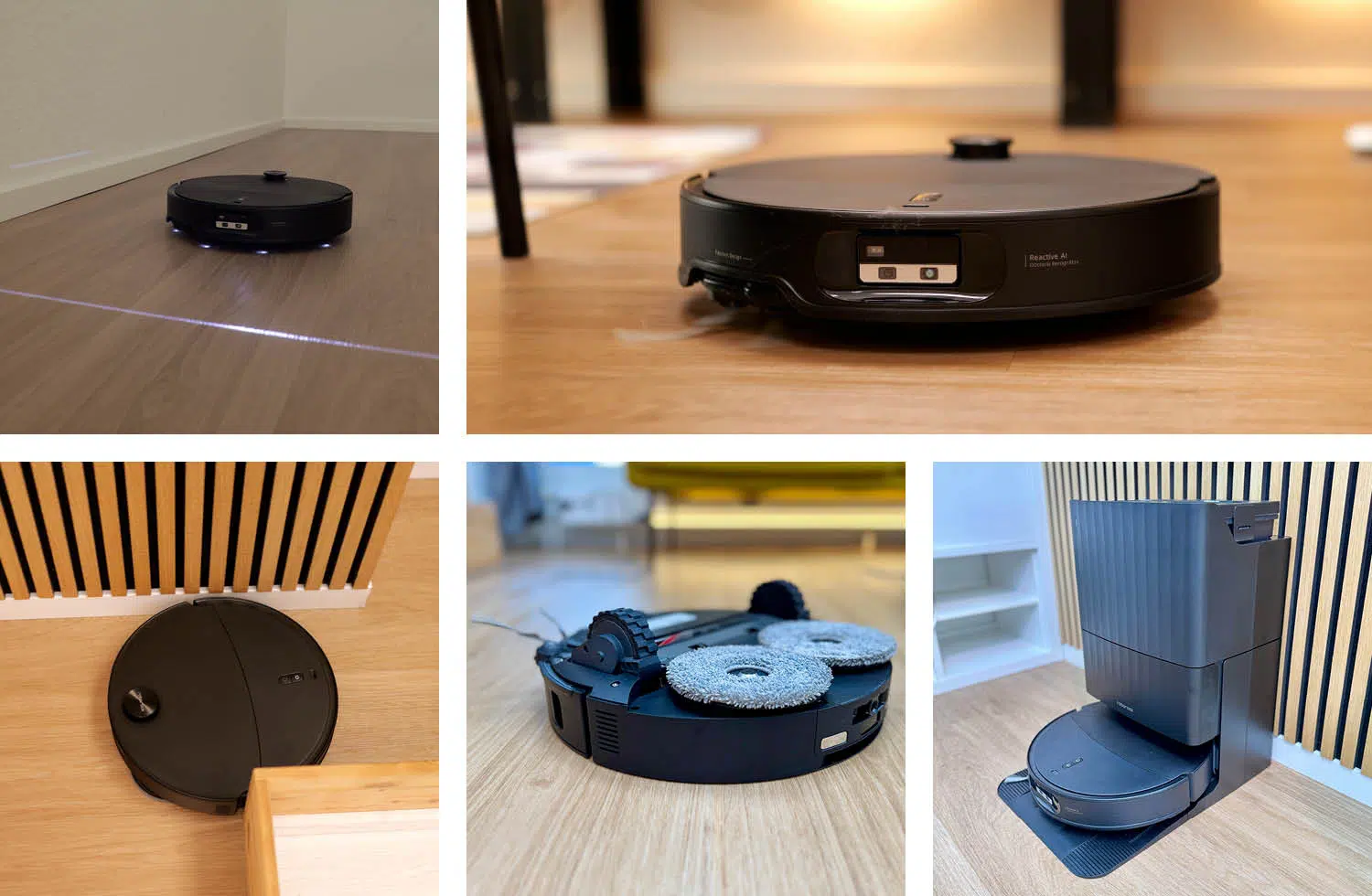

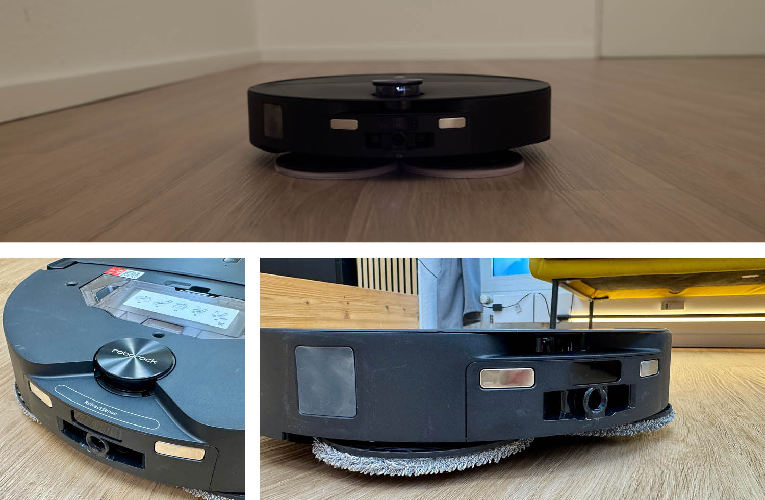

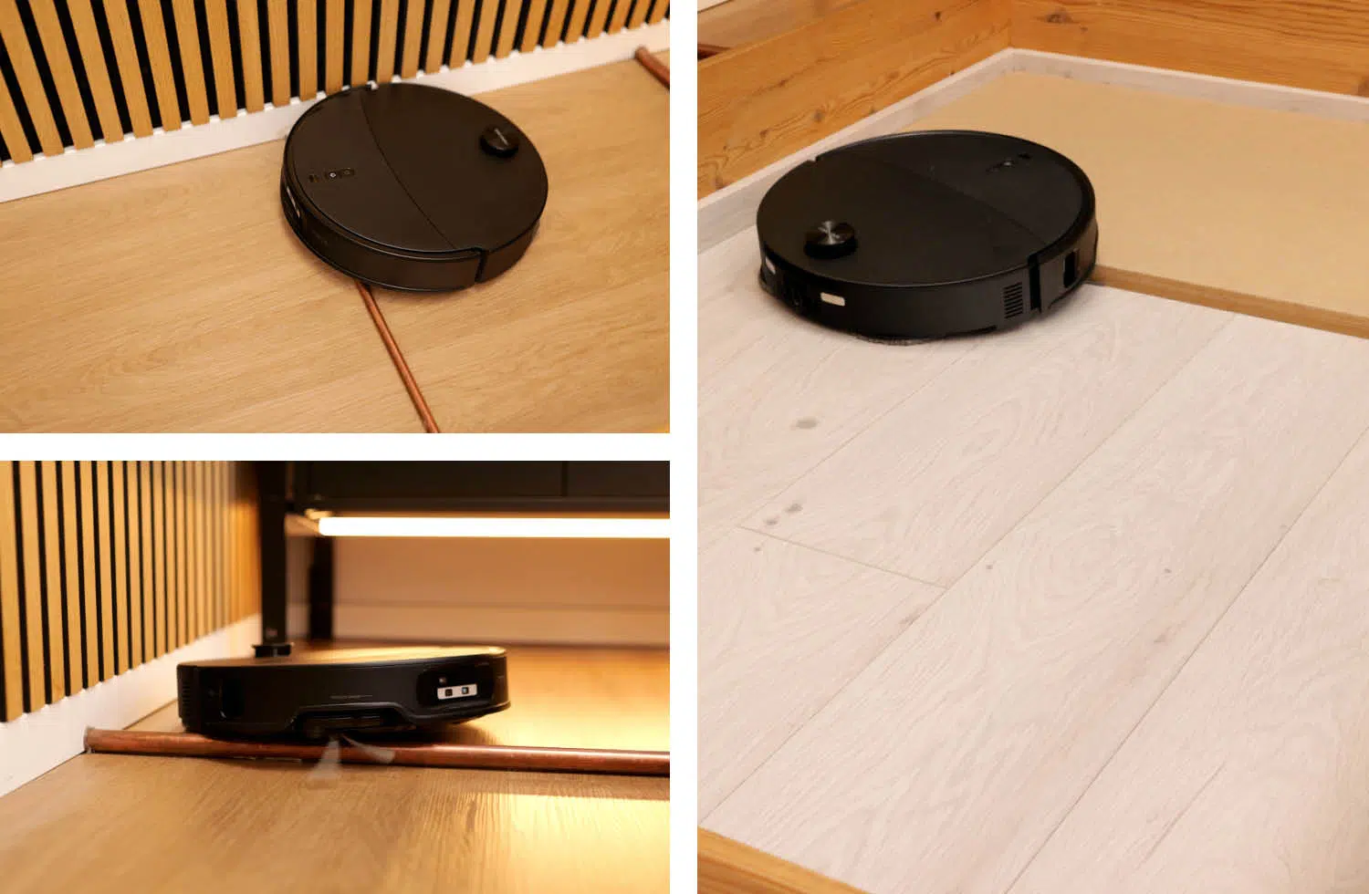

Flache Möbel | heimische Gefilde
Mit einer Bauhöhe von nur 7,98 cm fühlt sich auch der Qrevo Edge 2X unter flachen Möbeln wohl. Am Couchtisch im Wohnzimmer fährt er seinen Laserturm ein und kommt so locker unter die 10 cm hohen Streben, was klar zu seinen Stärken zählt.

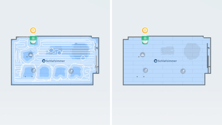

Laufzeit & Akkuverbrauch | durchschnittlich
In unserem 25 m² großen Testraum reiht sich der baugleiche Qrevo Edge 2X im oberen Mittelfeld ein. Die 59 Minuten Reinigungsdauer (2,36 min/m²) sind weder besonders schnell noch langsam, während der Akkuverbrauch von 27 % (1,08 %/m²) solide ausfällt.

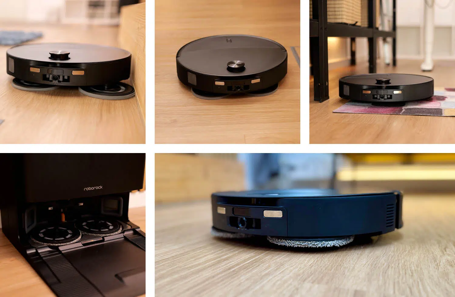

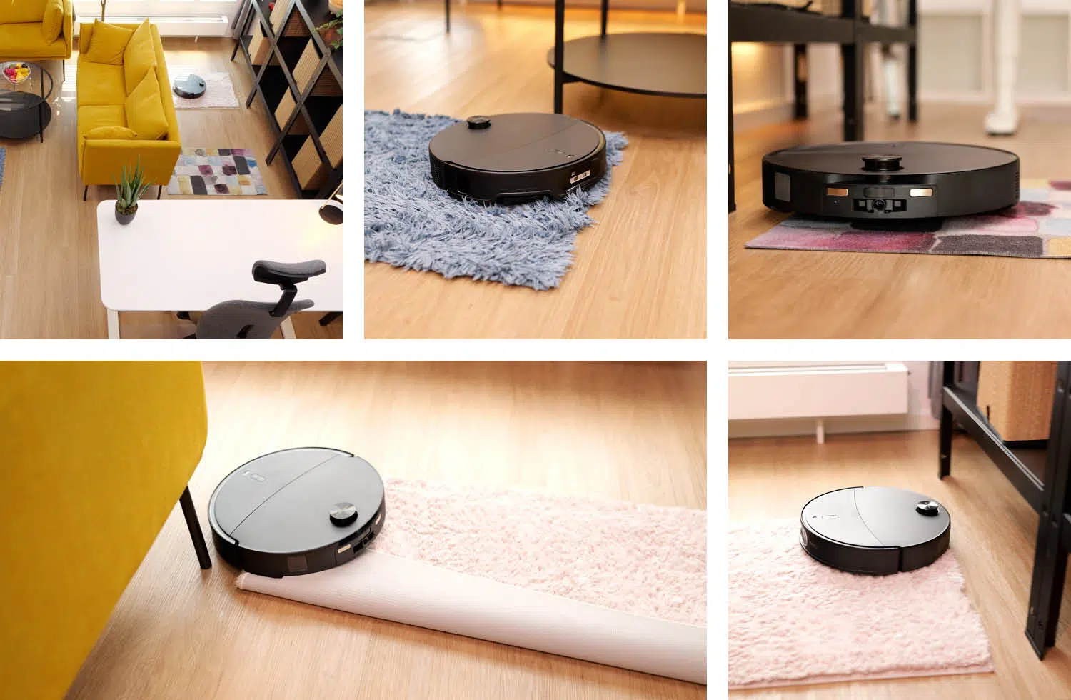

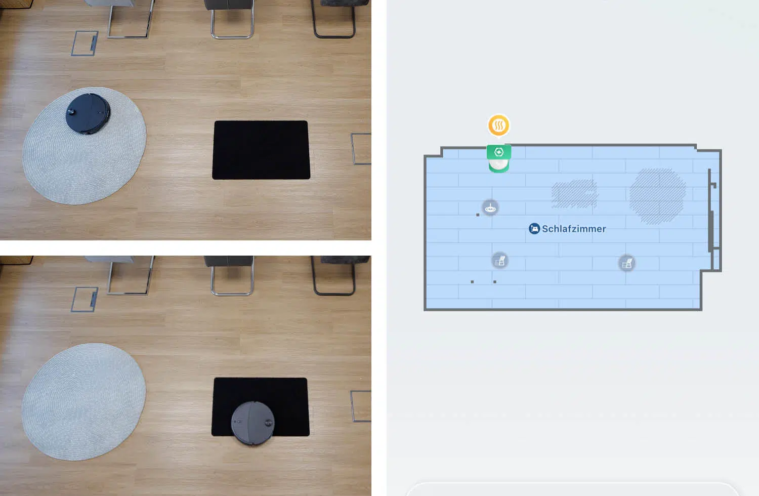

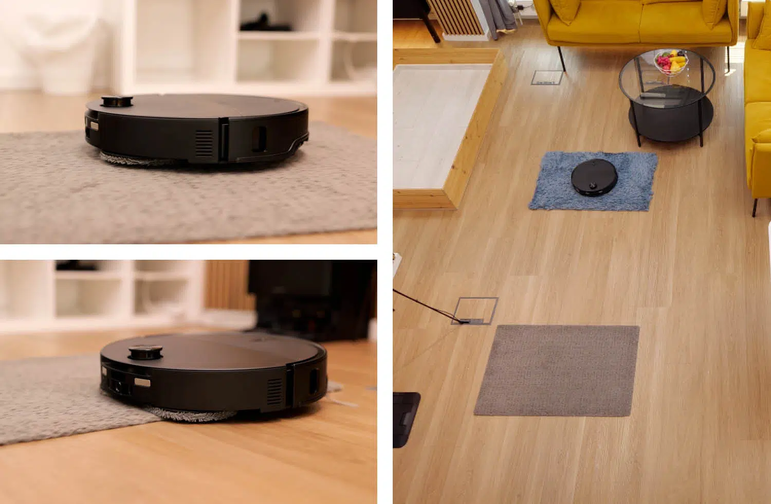

Teppiche | souveräner Umgang
Auch mit Teppichen kommt der Qrevo Edge 2X gut zurecht, denn die Hardware ist identisch. Die flachen Teppiche bereiten keine Probleme, bei etwas höheren Modellen gibt es nur leichte Schwierigkeiten. Beim rosafarbenen Teppich etwa klappt der Roboter den Rand erst um, dann aber auch wieder zurück.
Roborock Qrevo Edge 2X Navigation Praxis Teppich
Im Testdurchlauf des baugleichen Modells fiel uns eine kleine Ungereimtheit auf: Obwohl in der App eingestellt war, dass Teppiche zu Beginn ohne Mopps gesaugt werden sollen, geschah dies im ersten Durchlauf nicht konsequent. Das trübt das insgesamt positive Bild aber kaum.
Roborock Qrevo Edge 2X Navigation Praxis Teppich wischmopps angelegt

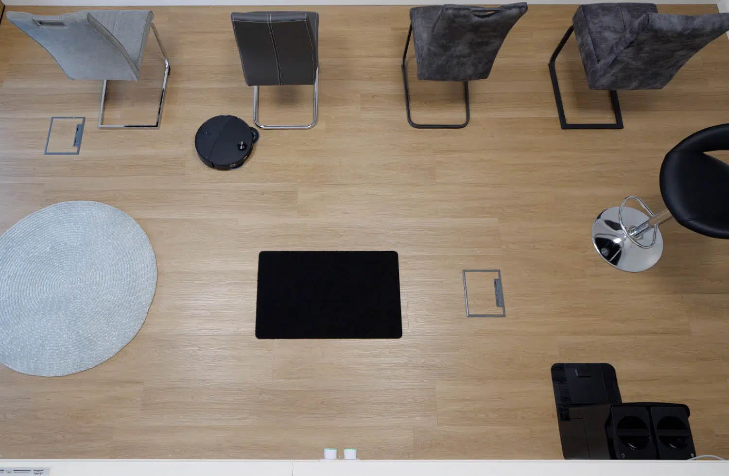

Das setzt sich im zweiten Testraum fort, in dem ein runder und ein schwarzer Teppich liegen. Weder Form noch Farbe bereiten dabei Probleme, und auch in der App werden die Teppiche eingezeichnet, wenngleich die Umsetzung etwas präziser sein könnte.
Roborock Qrevo Edge 2X Navigation Praxis Teppich Rund schwarz app
Schwingstühle | gewohnt sicher
Auch im Umgang mit Schwingstühlen und einem Barhocker mit glänzendem Standfuß zeigt sich der baugleiche Antrieb von seiner besten Seite. Die Schwingstühle werden weitgehend gemieden, ohne sie zu berühren, während der Barhocker sauber umfahren wird, ein Verhalten, das wir bereits bei mehreren Roborock-Modellen beobachtet haben.

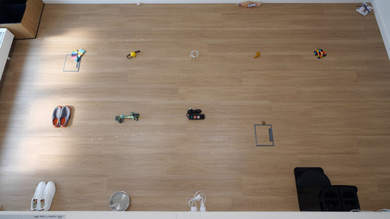

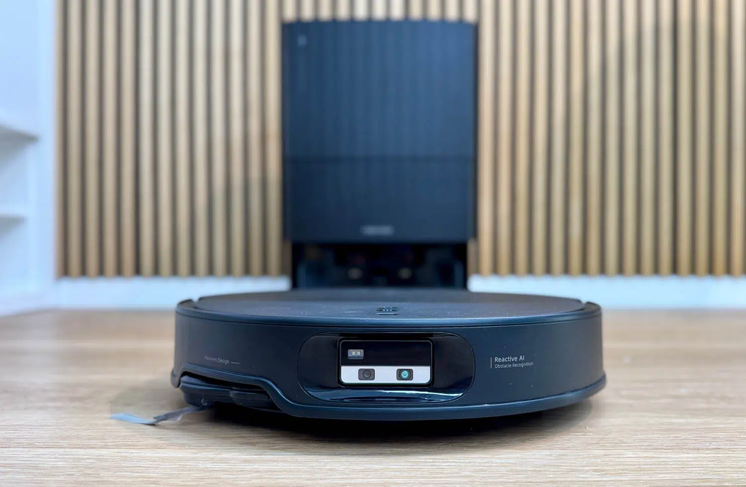

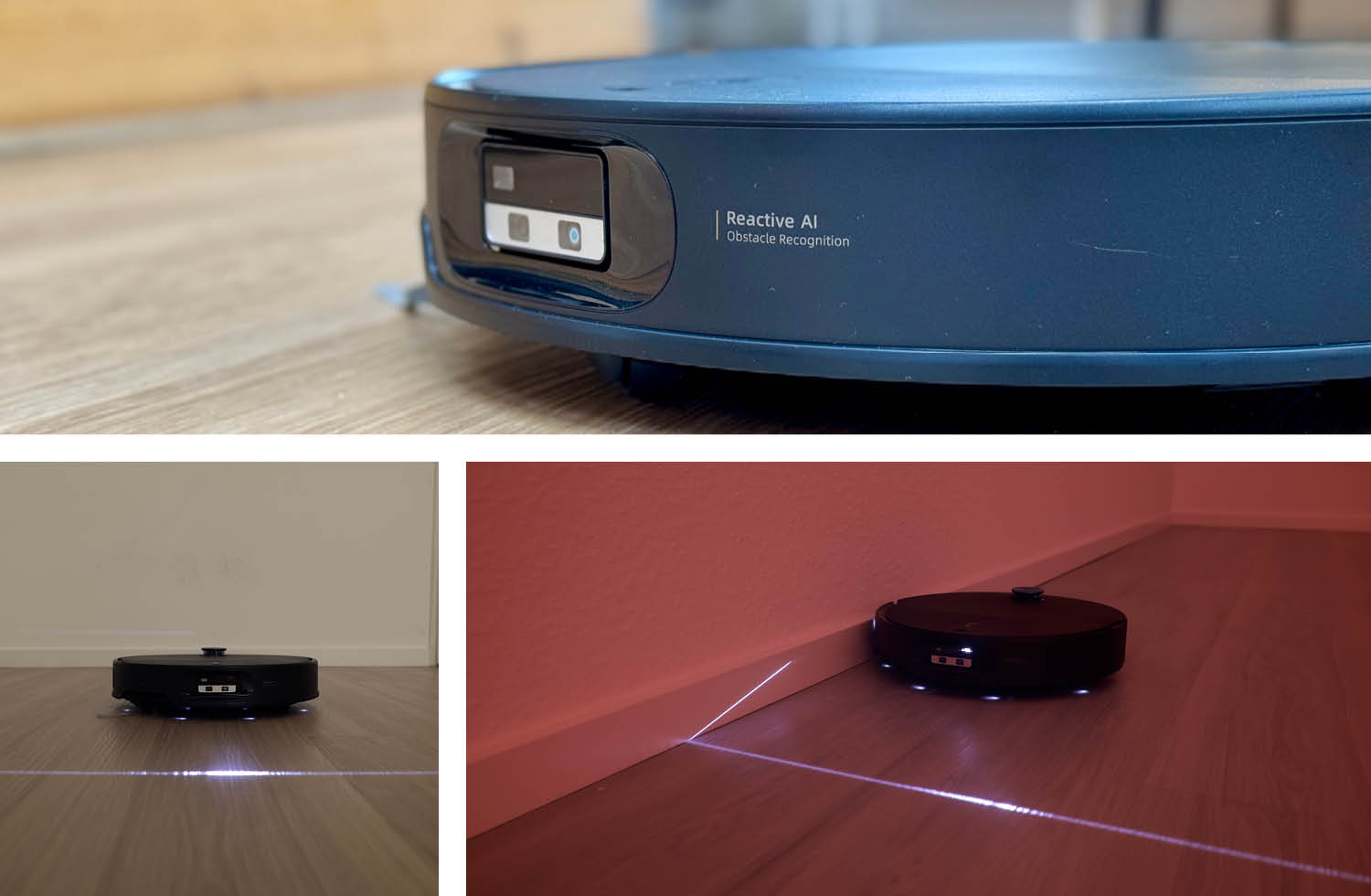

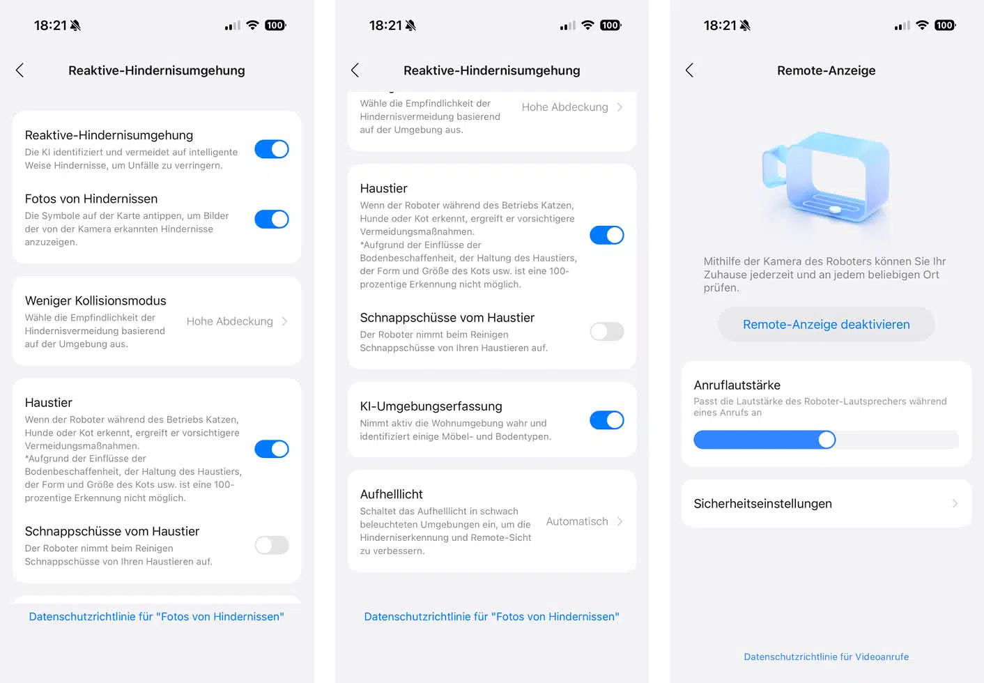

HINDERNISSE | Wie zuverlässig erkennt der Roboter Objekte?
Für die Hinderniserkennung besitzt auch der Qrevo Edge 2X eine Kamera in der Front sowie strukturiertes Licht, das sich auf Infrarot-Aufnahmen gut erkennen lässt.
Roborock Qrevo Edge 2X Navigation Hinderniserkennung
Praxis | So gut ist die Obstacle Avoidance
Da die Sensorik identisch ist, gelten unsere Ergebnisse aus dem Basistest auch hier: Von 16 ausgelegten Hindernissen erkennt und umfährt der Roboter fast alle zuverlässig. Nur ein einzelner Legostein bleibt unentdeckt, und ein nachgebildeter Hundehaufen wird berührt, kleine Wermutstropfen bei einer ansonsten starken Vorstellung.

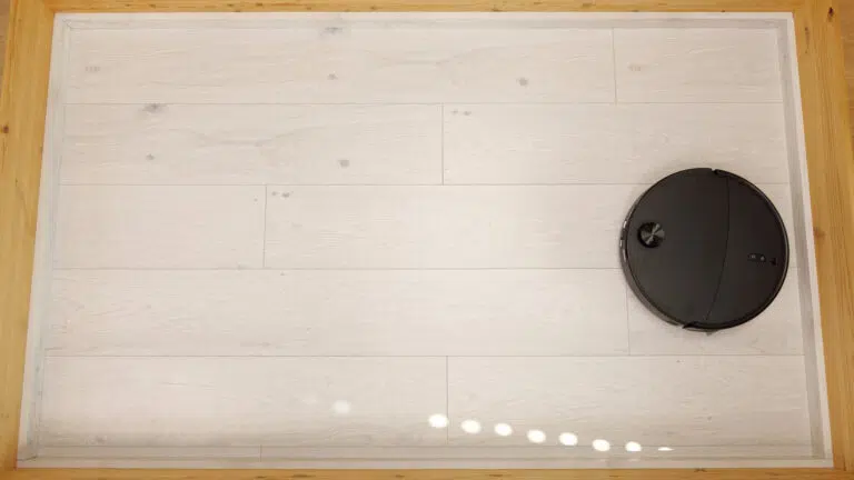

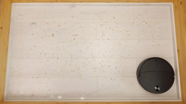

Auf Laminat fährt der Roboter zunächst sein gewohntes Schachbrettmuster, erkennt Schmutz gezielt und saugt an diesen Stellen gründlicher nach. So nimmt er 99,65 g wieder auf, ein hervorragender Wert aus unserem Test des baugleichen Qrevo Edge 2.

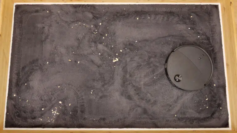

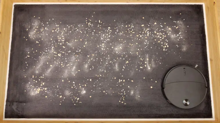

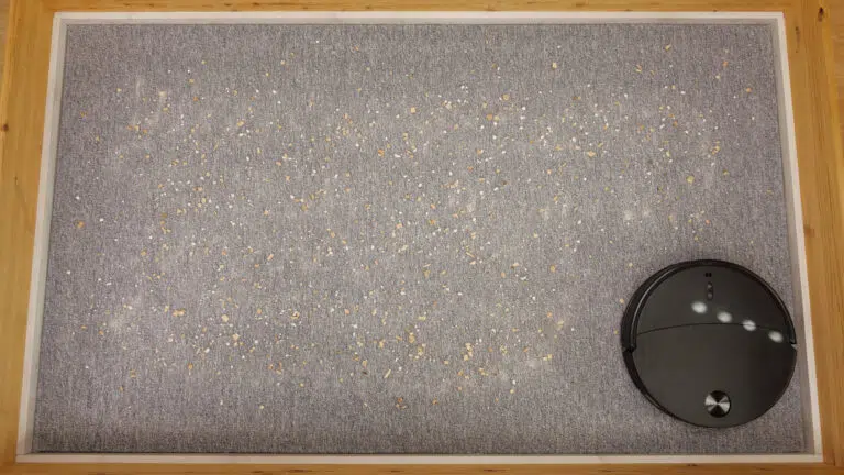

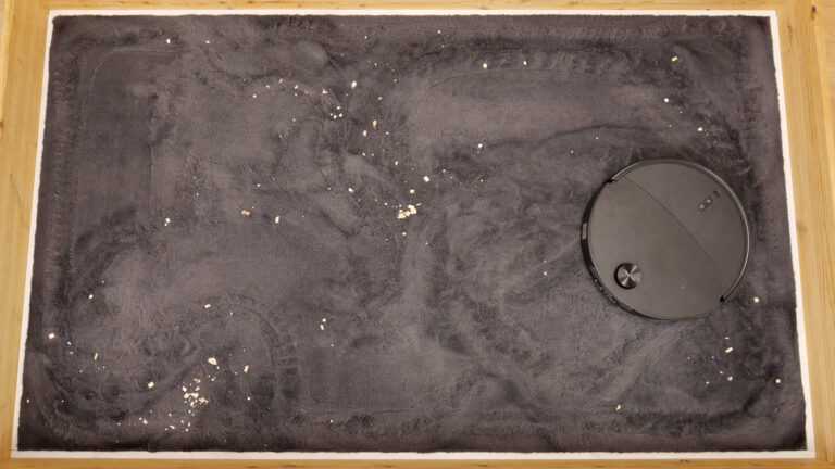

Teppich | unglaublich stark
Auf dem flachen Teppich fährt er das Areal im doppelten Muster ab und holt 90,90 g zurück, ebenfalls ein sehr starkes Ergebnis, das dank identischer Hardware direkt übertragbar ist.
Hochflorteppich | stark mit Abstrichen
Beim hohen Teppich hat der Roboter deutlich mehr zu kämpfen und fährt sich dabei zweimal vermeintlich fest, fährt auf Aufforderung aber problemlos weiter. Insgesamt saugt der baugleiche Qrevo Edge 2X hier 74,54 g ein, ein sehr gutes Ergebnis.

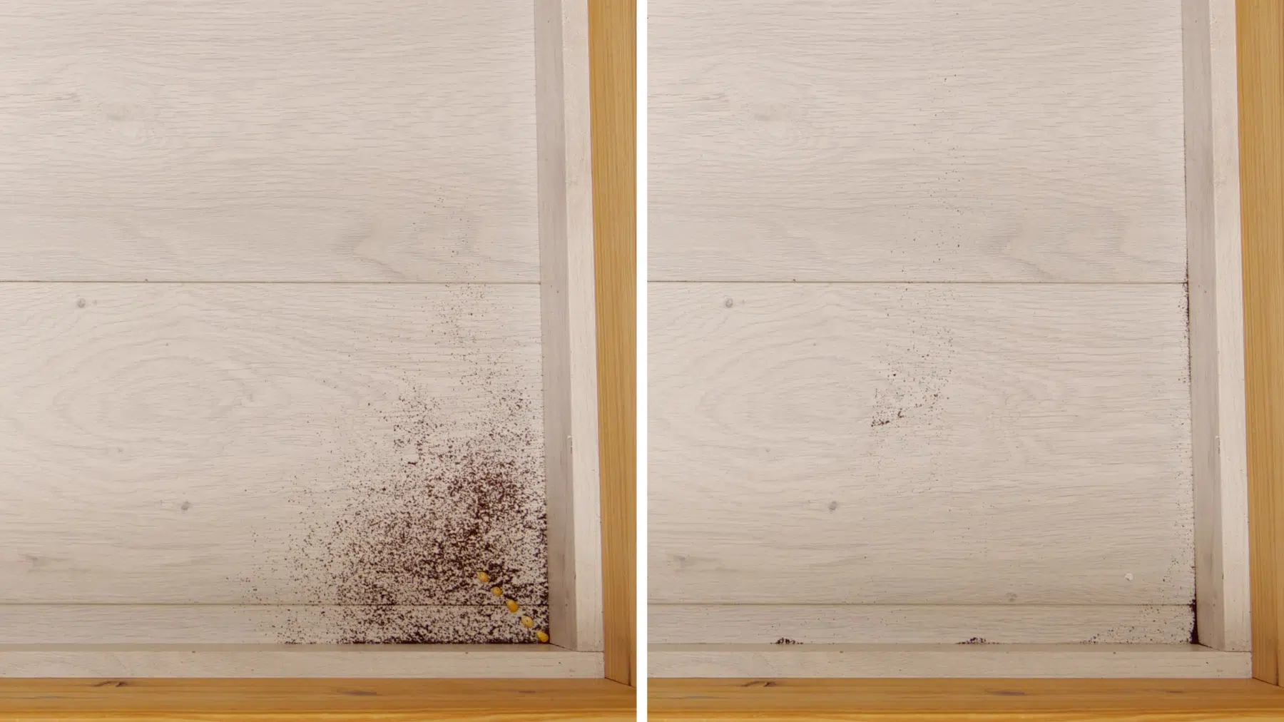

Ecken | saubere Leistung
Für die Eckenreinigung nutzt auch diese Variante die ausfahrbare Seitenbürste. Fünf diagonal ausgelegte Maiskörner erreicht und sammelt der Roboter vollständig ein, während vom verstreuten Kaffeepulver das meiste aufgenommen wird und nur ein kleiner Rest zurückbleibt.
Roborock Qrevo Edge 2X - Ecke

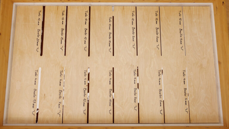

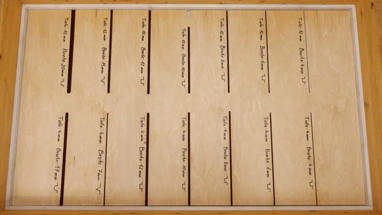

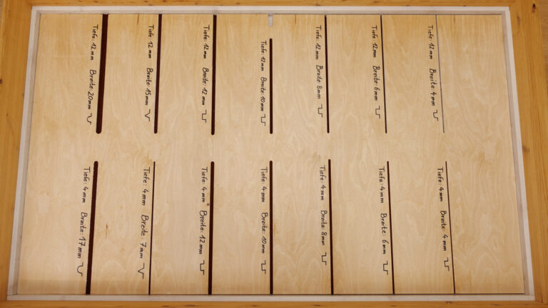

Fugen | überdurchschnittlich
Im Fugentest mit unterschiedlich breiten und tiefen Rillen holt der baugleiche Qrevo Edge 2X aus den 4 mm tiefen Fugen verhältnismäßig viel heraus. Aus den 12 mm tiefen Fugen gelingt das erwartungsgemäß schlechter, womit er insgesamt aber über dem Durchschnitt vergleichbarer Geräte liegt.

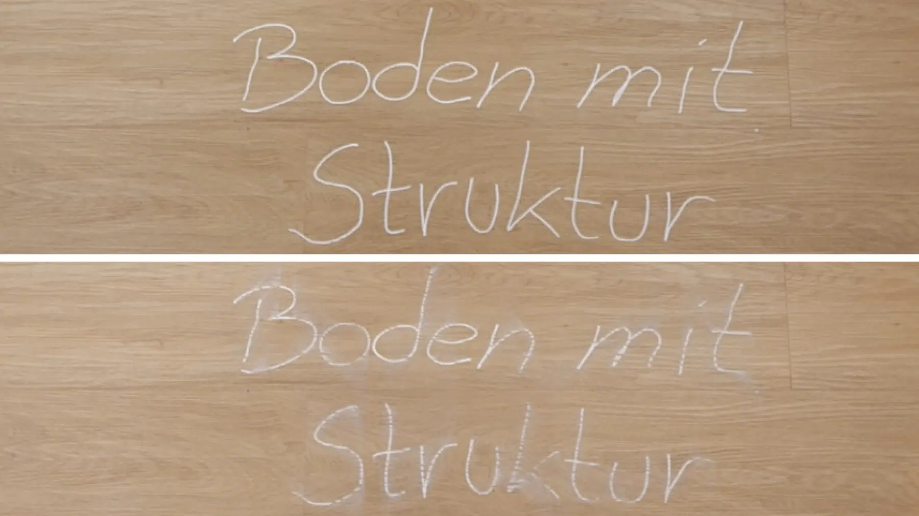

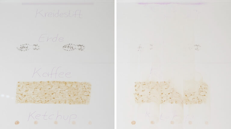

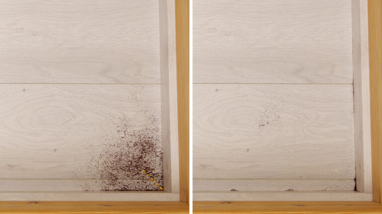

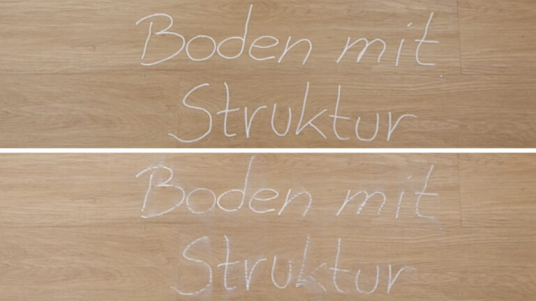

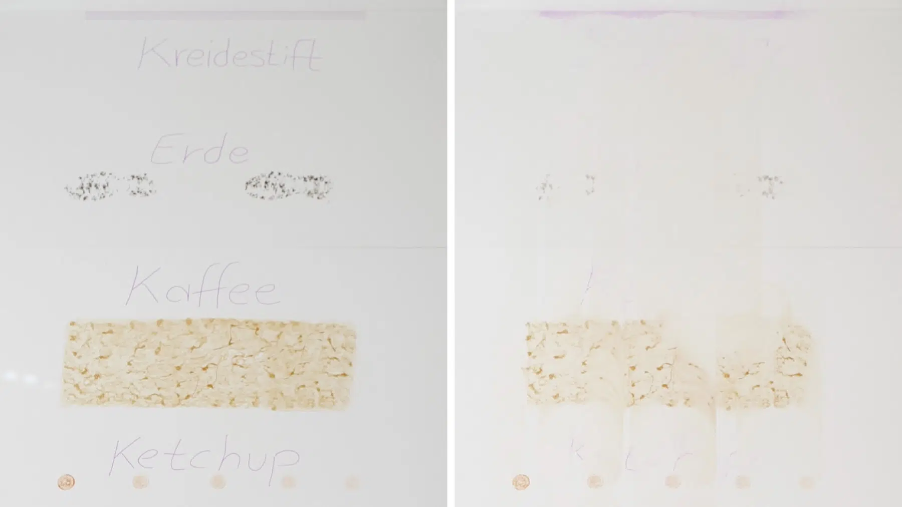

WISCHLEISTUNG | Rotierende Mopps im Härtetest
Für das Wischen nutzt auch der Qrevo Edge 2X zwei rotierende Mopps, die mit Druck über den Boden schrubben und seitlich ausfahren können. Da Wischsystem und Steuerung identisch sind, übertragen sich die Ergebnisse unseres Härtetests mit Matschschuhabdrücken, Kaffeefleck, eingetrockneten Ketchup-Flecken und Kreidestift auf strukturiertem Boden direkt.

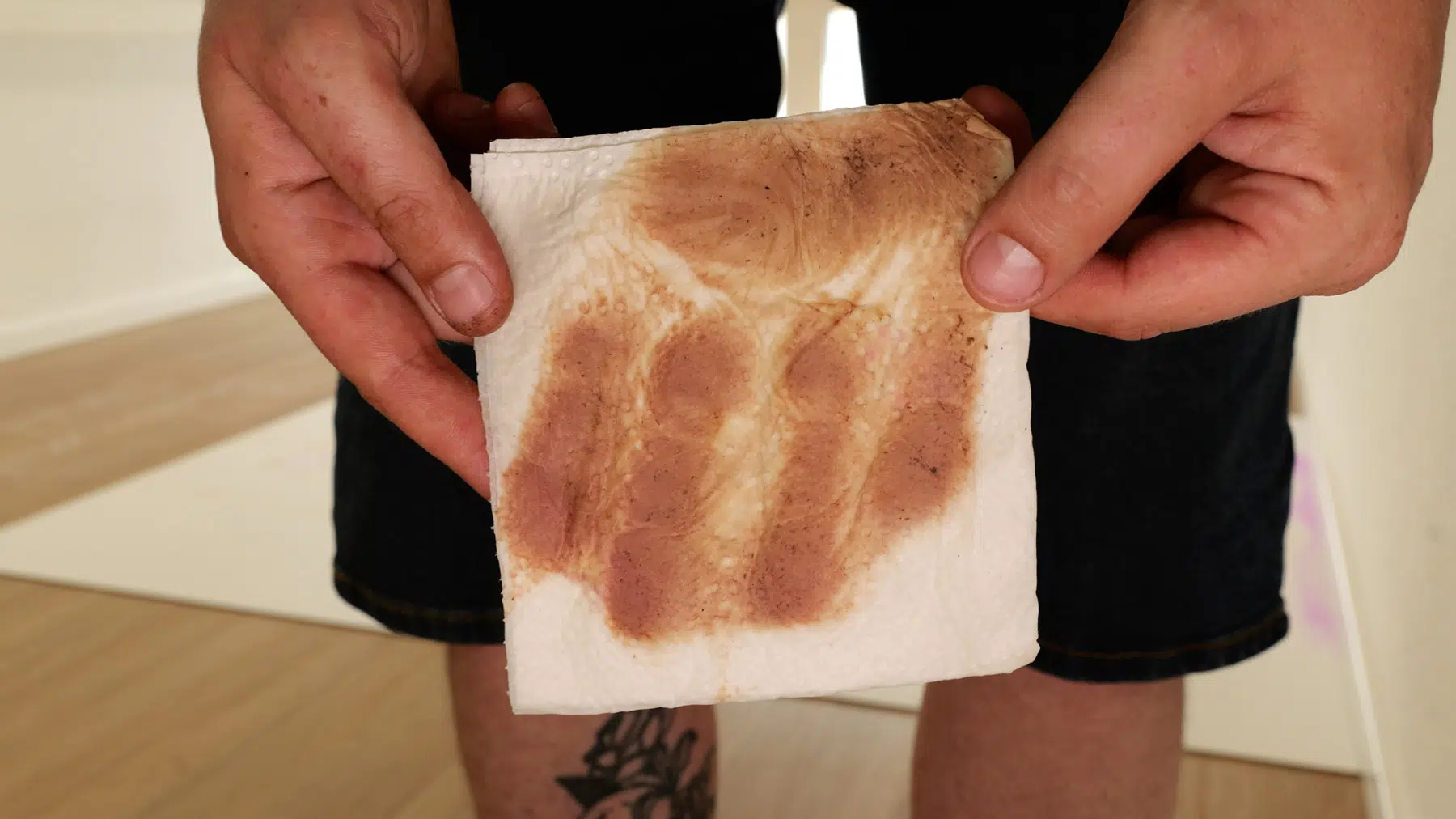

Flecken entfernen | enttäuschend
Die Fleckenerkennung schlägt bei Matschabdrücken zwar an, erhöht aber lediglich die Saugleistung, sodass die Abdrücke nicht wirklich verschwinden. Übrige Flecken erkennt der Roboter nicht gezielt, fährt nur einmal darüber und verschmiert sie dadurch eher.
Roborock Qrevo Edge 2X - Wischen Fläche
Schmutzaufnahme | erwartbar
Das insgesamt enttäuschende Wischergebnis bestätigt sich beim Nachwischen mit einem Tuch, das erwartungsgemäß deutliche Rückstände zeigt.
Roborock Qrevo Edge 2X - Tuch
Kantenreinigung | bis an den Rand
Am Rand fährt der rechte Wischmopp zur Seite aus und erreicht stellenweise wirklich die Kante. Unsere vier aufgemalten Striche werden dabei allerdings nicht zufriedenstellend entfernt.
Roborock Qrevo Edge 2X Wischen rand
Boden mit Struktur | kaum besser
Auch die aufgezeichneten Kreidestriche werden nur verschmiert statt entfernt, sodass die Wischleistung bei hartnäckigen Verschmutzungen insgesamt unterdurchschnittlich bleibt.
Roborock Qrevo Edge 2X - Boden mit Struktur
Flüssigkeiten | Erkennt der Roboter den verschütteten Kaffee?
Deutlich besser schlägt sich der Roboter bei Flüssigkeiten. Verschütteter Kaffee wird von der Flüssigkeitserkennung zuverlässig erfasst, woraufhin der Roboter die Saugeinheit stoppt, die Hauptbürste anhebt und den Fleck aufwischt. Ein kleines Manko bleibt, weil die Seitenbürste nicht anhebbar ist und dadurch etwas Kaffee verteilt wird.
Roborock Qrevo Edge 2X - Kaffeefleck
Selbstreinigung | So sauber werden die Mopps
Nach dem Wischen reinigt der Roboter seine Mopps in der Station. Der Hersteller verspricht 80 °C heißes Wasser, in unserem Test des baugleichen Modells haben wir 75,6 °C gemessen, nah am Herstellerversprechen. Die Mopps werden im Anschluss zuverlässig sauber, was den Wartungsaufwand im Alltag deutlich senkt.
Roborock Qrevo Edge 2X Wischen Selbstreinigung

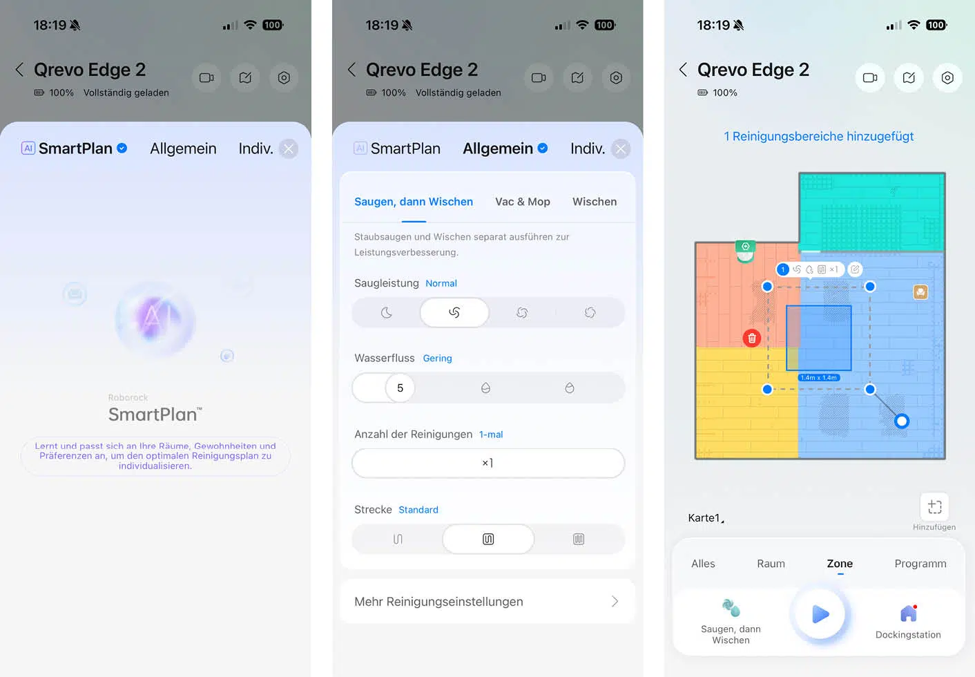

APP | Roborock-App zur Steuerung und Einbindung
Gesteuert wird auch der Qrevo Edge 2X über die identische Roborock-App für iOS und Android. Da sich am Funktionsumfang gegenüber dem Basismodell nichts ändert, fassen wir die zahlreichen Einstellungen im Folgenden kompakt zusammen.

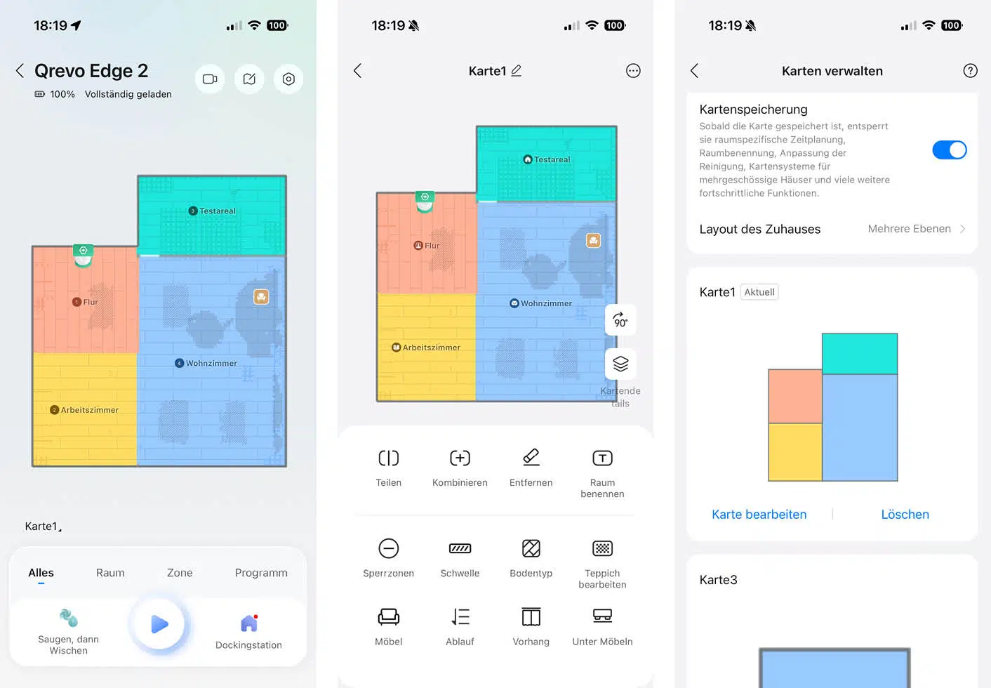

Karte
Kartenerstellung Der Haushalt lässt sich durch kurzes Umschauen oder direkt beim Start der ersten Reinigung detailliert kartieren.
Kartenbearbeitung Räume, Sperrzonen, Möbel und Flächen lassen sich in der Karte frei bearbeiten.
Ansicht Verschiedene Einstellungen sind direkt auf der Karte sichtbar, wahlweise in 2D, 3D oder der Matrix-Ansicht.
Mehrere Karten Bis zu vier Karten lassen sich speichern und decken so mehrere Etagen ab.
Wiederherstellung Geht eine Karte verloren, lässt sich eine gespeicherte Version wiederherstellen.
Live-Ansicht Du kannst von überall verfolgen, wie der Roboter die Karte abarbeitet.
Roborock Qrevo Edge 2X App Karte
Reinigungseinstellungen
Alles, Räume, Zonen Der Roboter reinigt wahlweise den gesamten Haushalt, einzelne Räume oder selbst eingezeichnete Zonen.
Saugstufen Vier verschiedene Saugstufen stehen zur Wahl.
Wasserdurchfluss Der Durchfluss für die Wischmopps lässt sich in mehreren Stufen regeln.
Reinigungsanzahl Jeder Raum kann ein- oder zweimal gereinigt werden.
Strecke Die Überlappung der Bahnen lässt sich einstellen.
Modi Wählbar ist reines Saugen, Saugen und Wischen oder nur Wischen.
Smart Plan Per KI entscheidet der Roboter selbst, mit welcher Leistung er welchen Raum abarbeitet.
Individuelle Leistung Jeder Raum lässt sich mit individueller Reinigungsleistung belegen.
Programme Voreingestellte Programme mit festen Raum- und Modi-Kombinationen starten per Klick.

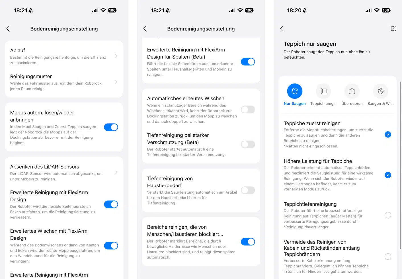

Boden- und Teppichreinigungseinstellungen
Ablauf Die Reihenfolge der Räume lässt sich frei festlegen.
Reinigungsmuster Die Bahnen lassen sich vertikal, horizontal, in beiden Richtungen oder nacheinander befahren.
Mopps lösen Im reinen Saugmodus können die Mopps automatisch in der Station verbleiben.
Erneutes Reinigen Bei erkanntem Schmutz oder stark verschmutztem Mopp startet automatisch eine erneute Wäsche oder Raumreinigung.
Reinigen unter Möbeln Du kannst festlegen, ob der Roboter unter flache Möbel fahren soll.
FlexiArm Die ausfahrbare Seitenbürste und die Wischmopps für Ecken und Kanten lassen sich aktivieren oder deaktivieren.
Tiefenreinigung Haustiere Um Haustiermöbel und Spielzeug lässt sich die Reinigung automatisch verstärken.
Spätere Reinigung Erkennt der Roboter Menschen oder Tiere in einem Bereich, reinigt er ihn erst später.
Teppichstrategie Wann und wie ein Teppich gereinigt wird und ob Teppich-Boost aktiv sein soll, ist individuell einstellbar.

Hinderniserkennung & Kamera
Reaktive Hindernisumgehung Lässt sich aktivieren oder deaktivieren.
Fotos Der Roboter kann Fotos von Hindernissen aufnehmen und in der App anzeigen.
Weniger Kollision Die Empfindlichkeit gegenüber Möbeln und Hindernissen lässt sich einstellen.
Haustiere Bei aktivierter Haustieroption achtet der Roboter stärker auf seine Umgebung.
Schnappschüsse vom Haustier Bei erkannten Haustieren lassen sich automatisch Schnappschüsse auslösen.
KI-Umgebungserfassung Der Roboter nimmt den Haushalt aktiv wahr und identifiziert Möbel- und Bodentypen.
Aufhelllicht Das Nachtlicht lässt sich deaktivieren oder automatisieren.
Livebild Per Muster-Eingabe ist ein Zugriff auf Kamera und Livebild möglich.
Überwachung Eine automatische Kamerafahrt lässt sich aktivieren.
Telefonie Eine Zwei-Wege-Audiofunktion steht zur Verfügung.
Roborock Qrevo Edge 2X App Hinderniserkennung
Reinigungsstation
Status Der Status der Wassertanks und des Staubbeutels lässt sich auf der Startseite abrufen.
Schnelle Steuerung Absaugung, Moppwäsche und Mopptrocknung lassen sich direkt von der Startseite auslösen.
Moppwäscheintervall Die Moppwäsche erfolgt wahlweise intelligent, nach Minuten oder nach einzelnen Räumen.
Moppwäsche-Modus Die Intensität der Moppwäsche ist einstellbar.
Entleerung Die Absaugstation lässt sich ein- oder ausschalten.
Entleerungsmodus Die Intensität der Absaugung ist einstellbar.
Mopptrocknung Ob und wie lange getrocknet wird, lässt sich festlegen.
Wartung Die Moppreinigungsvorrichtung reinigt sich automatisch, und der Wassertank des Roboters kann abgepumpt werden.
Roborock Qrevo Edge 2X App Reinigungsstation
Sprachassistent Rocky
Bereitschaft Rocky lässt sich aktivieren oder deaktivieren.
Befehle Eine Liste möglicher Befehle ist in der App einsehbar.
Sprache Die Ausgabesprache lässt sich festlegen.
Lautstärke Die Sprachlautstärke ist anpassbar.
Chat-Verlauf Vergangene Sprachbefehle lassen sich hier nachlesen.
Roborock Qrevo Edge 2X App Rocky

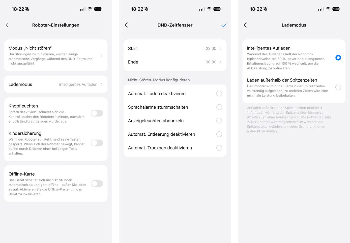

Robotereinstellungen
Nicht-Stören Im Nicht-stören-Modus lassen sich bestimmte automatische Vorgänge individuell unterdrücken.
Knopfleuchten Können deaktiviert werden.
Kindersicherung Sperrt alle Tasten am Roboter.
Laden Der Roboter lädt außerhalb der Spitzenzeiten vollständig auf, praktisch bei Nachtstrom-Tarifen.
Offline-Karte Nach 12 Stunden ohne Ladung schaltet sich das Gerät automatisch ab und geht offline.
Roborock Qrevo Edge 2X App Roboter

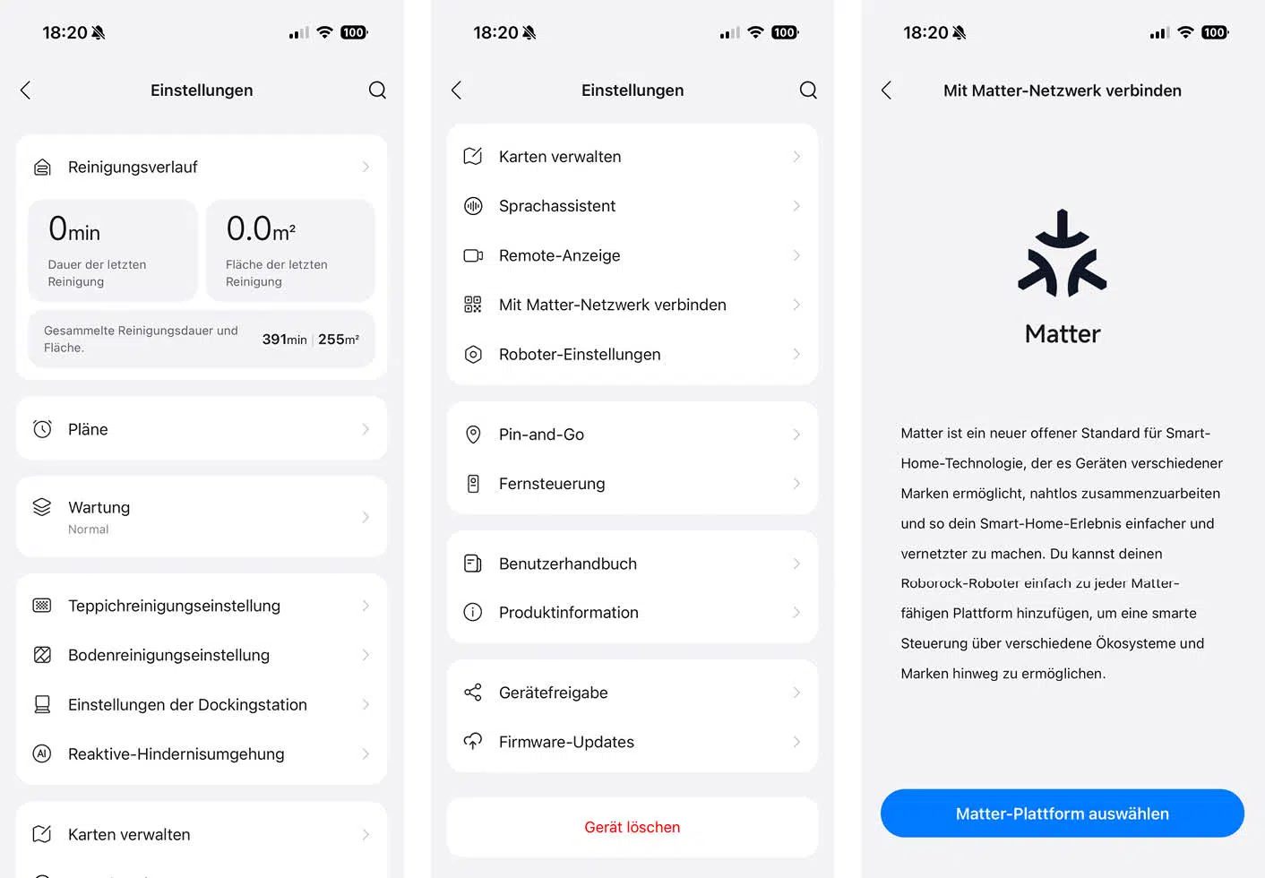

Einstellungen & Protokolle
Pläne Automatische Reinigungsaufgaben lassen sich individuell programmieren.
Wartung Fällige Verschleißteil-Wechsel sind in der App einsehbar.
Pin-and-Go Der Roboter lässt sich gezielt an eine beliebige Stelle auf der Karte schicken.
Fernsteuerung Eine virtuelle Fernbedienung navigiert den Roboter direkt.
Updates Updates lassen sich manuell oder automatisch einspielen.
Benutzerhandbuch Zeigt eine digitale Bedienungsanleitung.
Gerätefreigabe Andere Roborock-Accounts lassen sich für die Steuerung freigeben.
Reinigungsverlauf Vergangene Reinigungen lassen sich hier abrufen.
Matter Der Roboter lässt sich per Matter in Smarthome-Systeme integrieren.
Roborock Qrevo Edge 2X App Einstellungen
