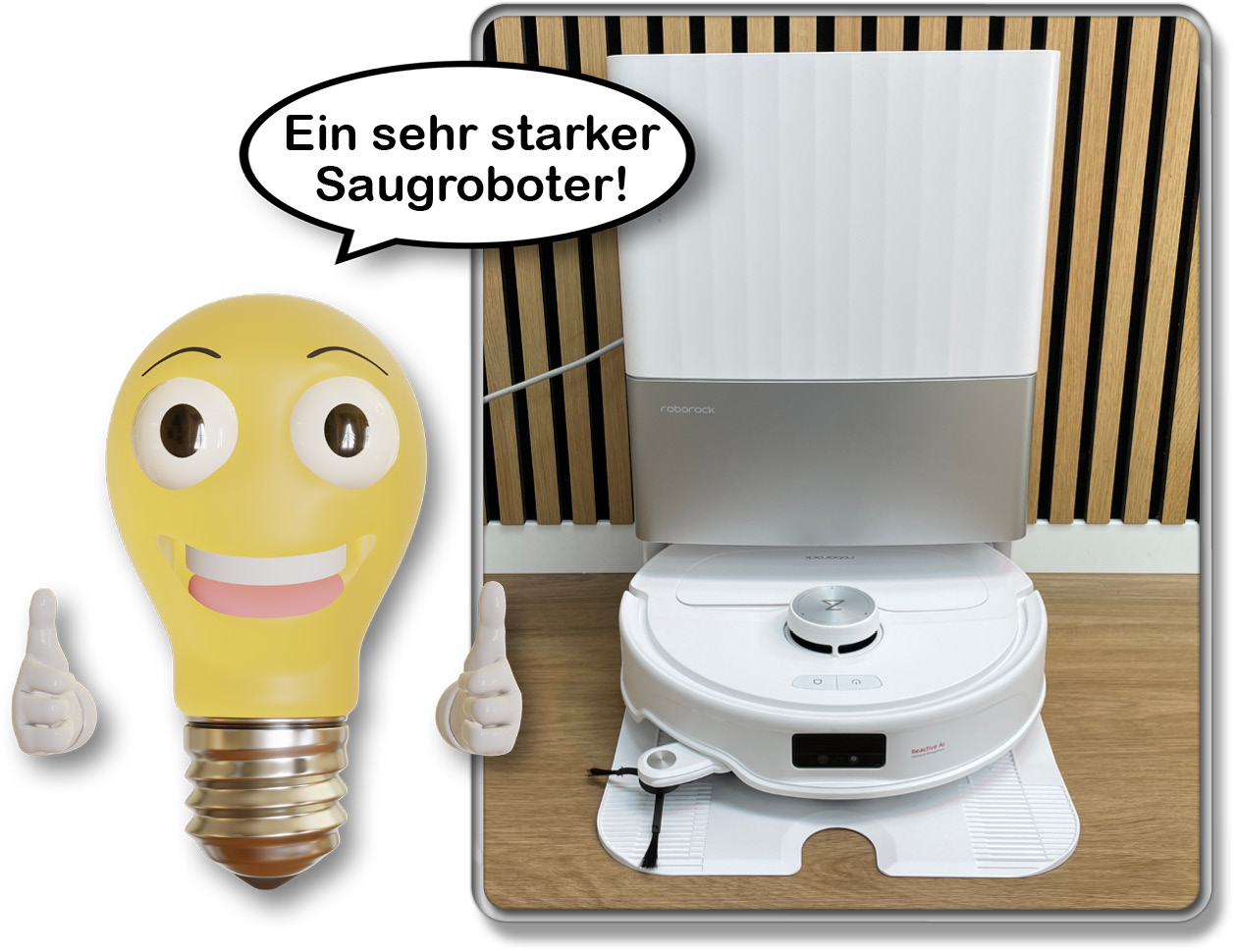

KURZFAZIT | Roborock Qrevo Master – Lohnt sich der Kauf?
Der Roborock Qrevo Master ist zum Testzeitpunkt (Juni 2024) die stärkste Kombination, die Roborock je in die Qrevo-Reihe gepackt hat. Er vereint ausfahrbare Seitenbürste, DuoRoller Riser Doppelwalzensystem und ausfahrbaren Wischmopp unter einem Gehäuse – und liefert in unserem Test auf Hartboden einen Spitzenwert von 99,36 g von 100 g. Wer im Haushalt Saugen und Wischen vollautomatisch erledigen lassen will, ohne bei Ecken und Randbereichen Abstriche zu machen, bekommt hier ein sehr ausgereiftes Gesamtpaket.

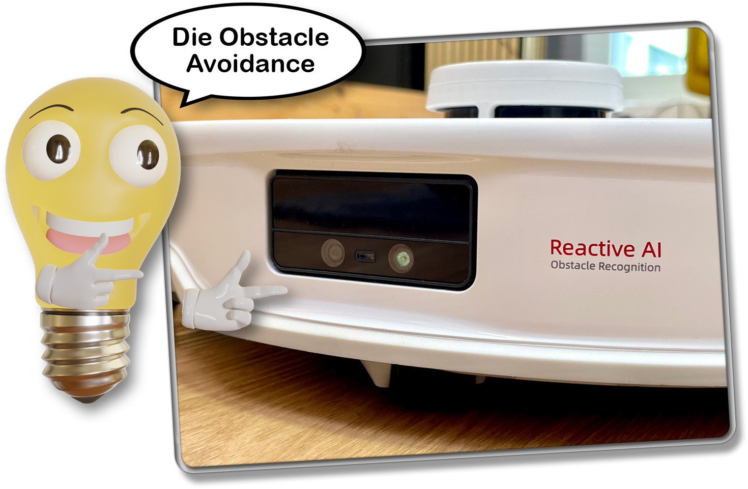

Die einzige echte Schwäche im Test war die Hinderniserkennung (Reactive AI), die zum Testzeitpunkt schwächer ausfiel als beim Roborock Qrevo MaxV. Allerdings haben nachfolgende Software-Updates diese Lücke deutlich verkleinert – dazu mehr in der Langzeiterfahrung. Für Haushalte ohne flache Möbel und ohne viele Kabel auf dem Boden ist der Qrevo Master eine sehr starke Wahl.

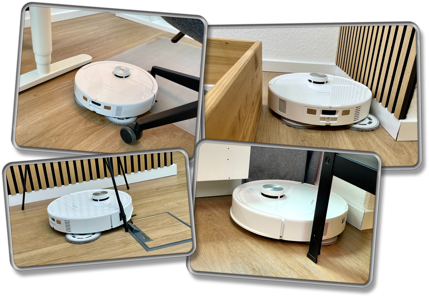

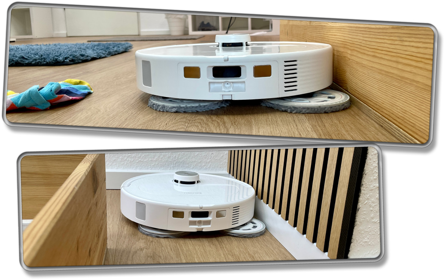

  • Weniger ideal für: Haushalte mit flachen Möbelstücken unter 10,3 cm Höhe oder sehr hohen Türschwellen über 1,9 cm – wegen der Bauhöhe und der begrenzten Steigfähigkeit.

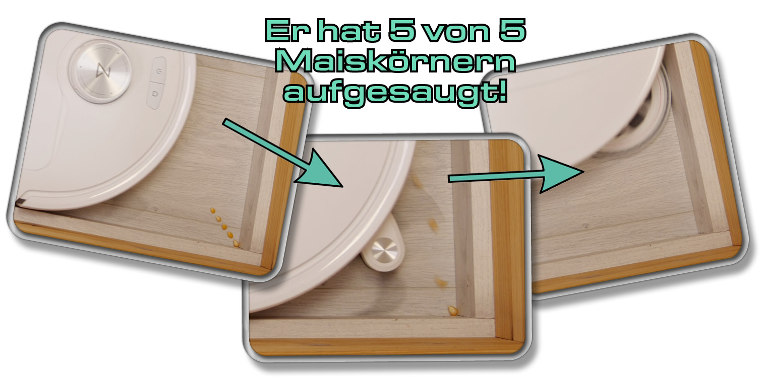

  • Highlights im Test: 99,36 g von 100 g auf Hartboden, alle 5 Maiskörner in der Eckenreinigung erwischt, vollautomatische Reinigungsstation mit Selbstreinigung der Waschschale.
  • Beachte: Die Hinderniserkennung (Reactive AI) ist zum Testzeitpunkt schwächer als beim Qrevo MaxV – Kabel und Socken werden teils berührt oder aufgesaugt. Software-Updates haben die Lage verbessert.

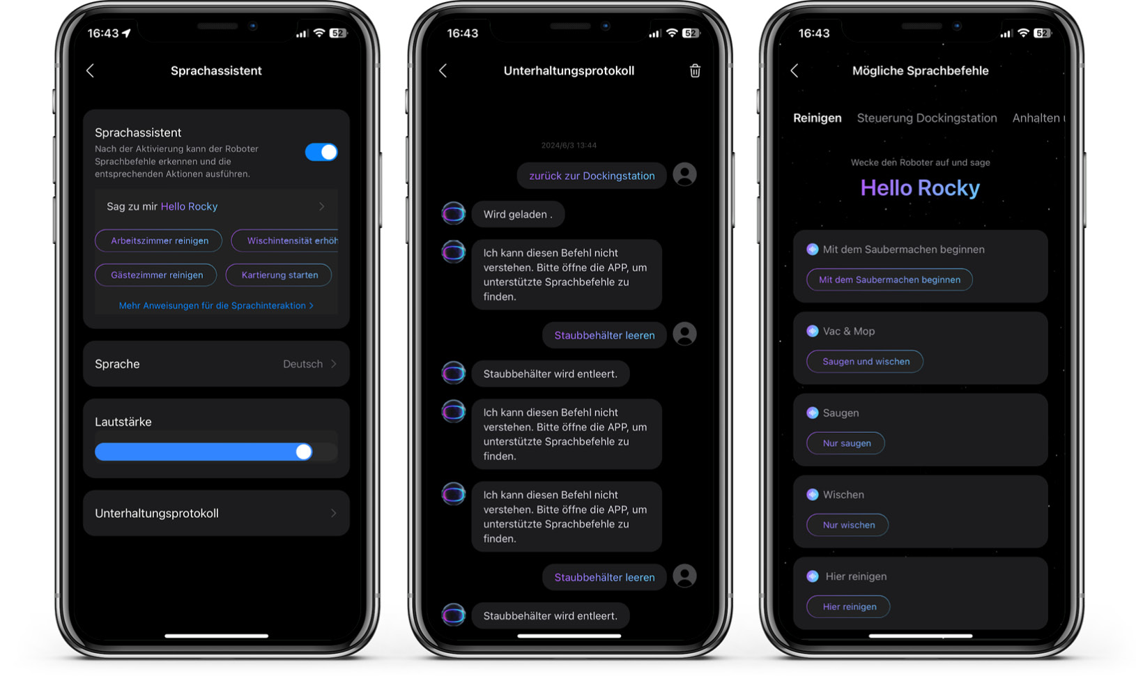

  • Sprachassistent Rocky

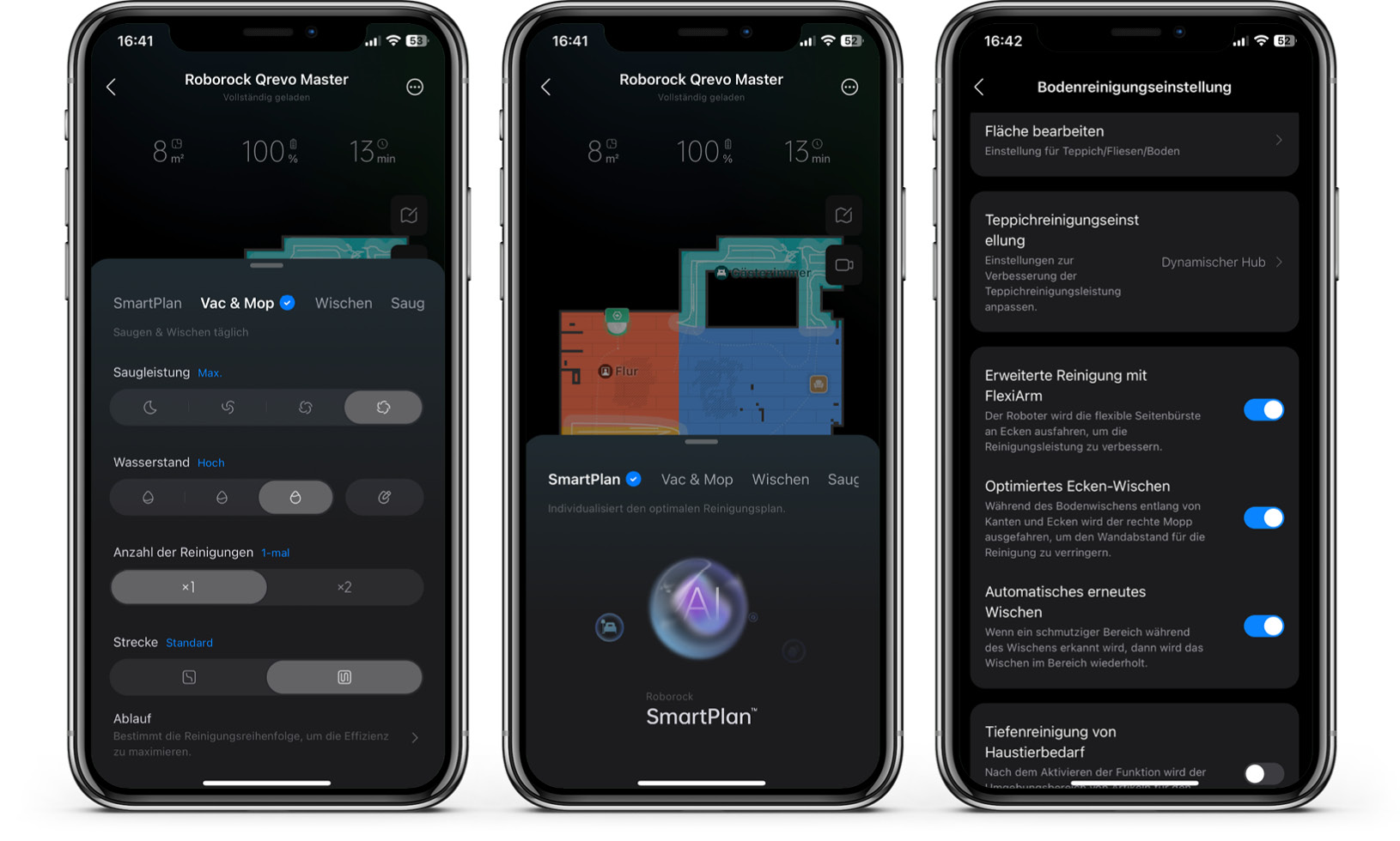

  • Ausgereifte App

  • Bauhöhe über 10 cm

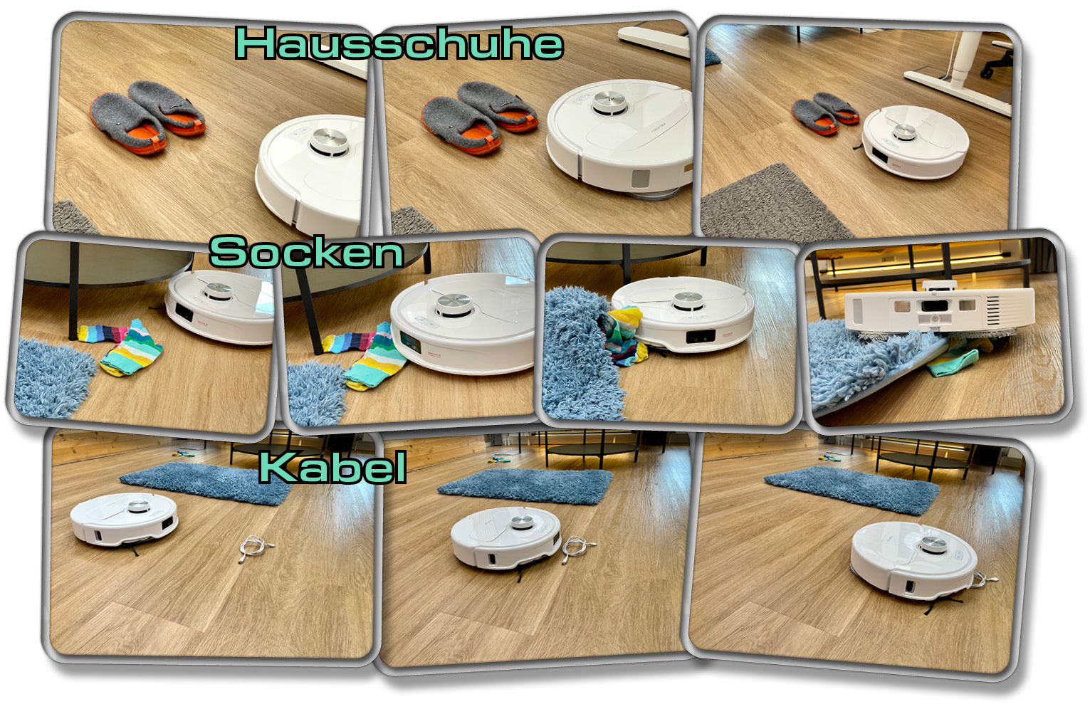

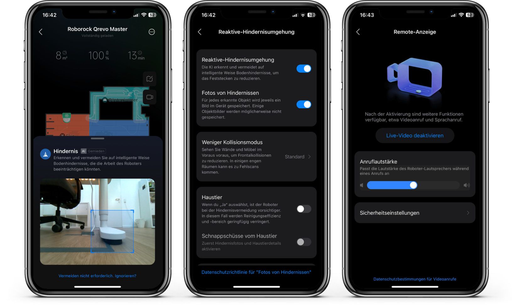

Das erfreulichste Resultat: Das größte Manko aus unserem Test – die Reactive AI Hinderniserkennung – hat sich durch Software-Updates spürbar verbessert. Sie ist mittlerweile vergleichbar mit anderen Geräten der Roborock-Familie, auch wenn sie noch kein 100-prozentiger Schutz vor allen Hindernissen ist. Außerdem hat sich das DuoRoller Riser Doppelwalzensystem auch nach mehr als einem Jahr als zuverlässig erwiesen. Die ausfahrbare Seitenbürste funktioniert nach wie vor ohne Defekte, was Bedenken vieler Kaufinteressenten über die Langlebigkeit der vielen mechanischen Teile widerlegt.

  • Kabel und Kleinteile aufräumen: Obwohl die Hinderniserkennung besser geworden ist, nimmt der Roboter dünne Kabel und kleine Textilien wie Socken teils noch auf. Räume diese vor der Reinigung kurz weg.

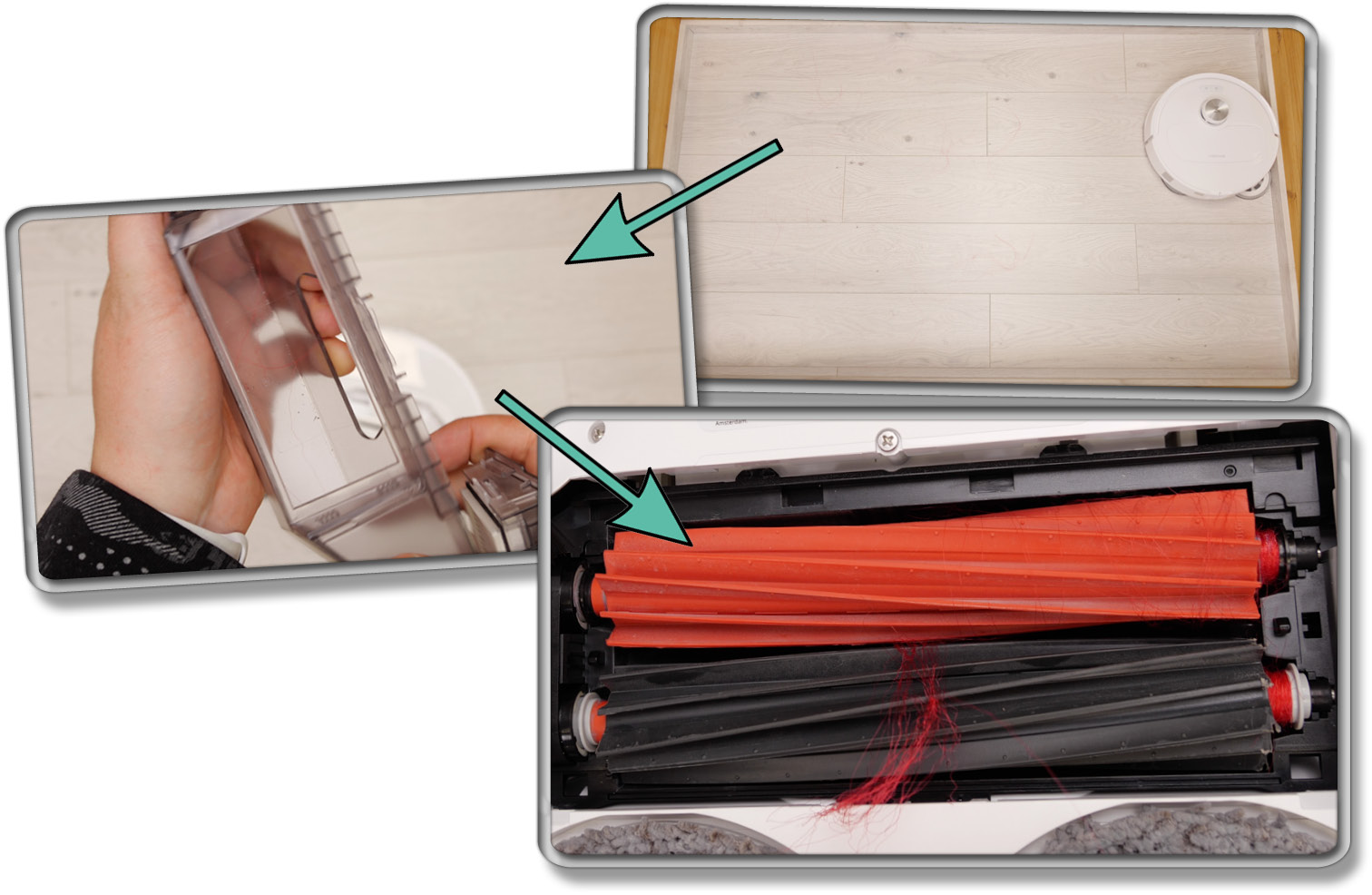

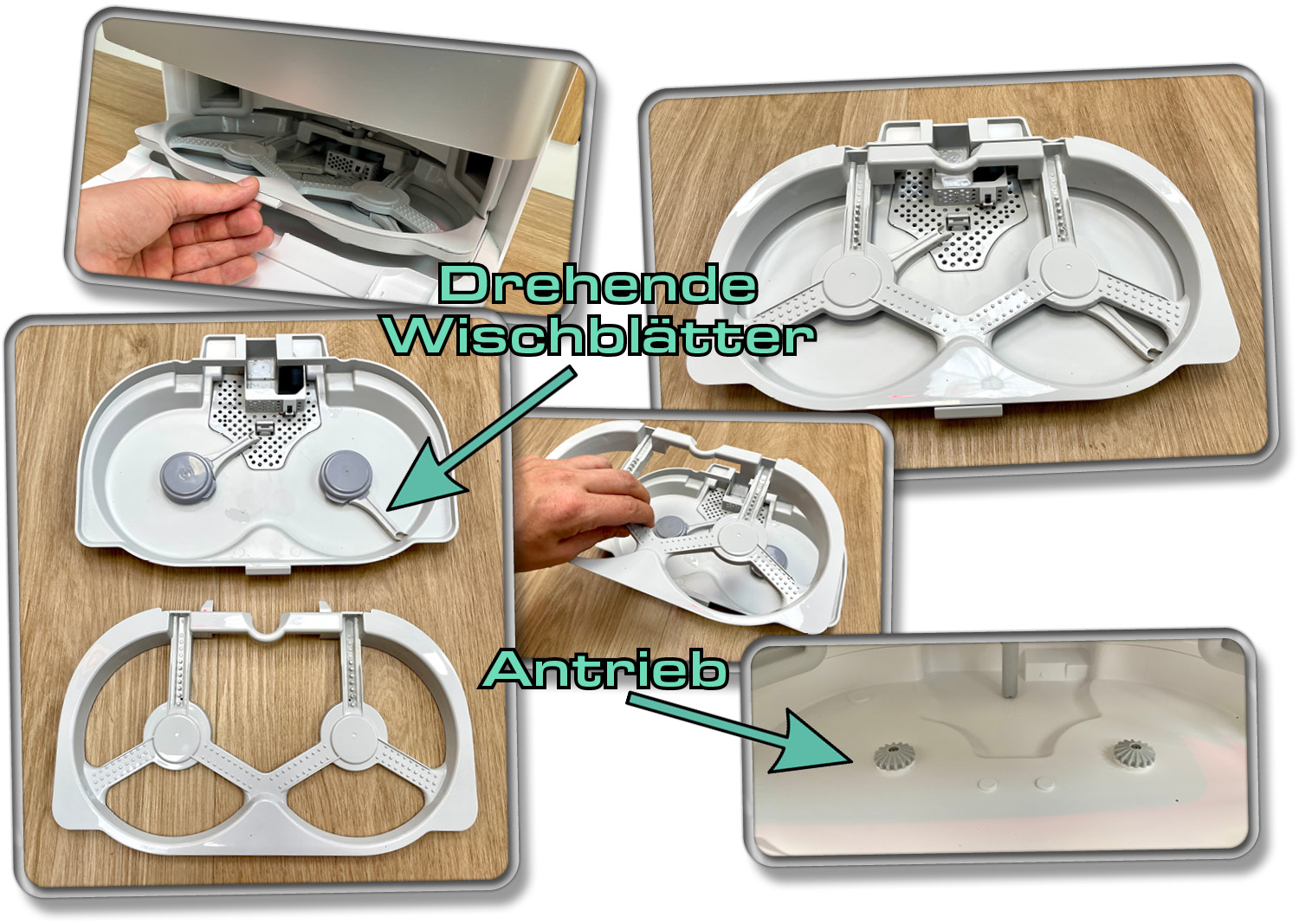

  • Waschschale gelegentlich manuell reinigen: Die Selbstreinigungsfunktion der Waschschale verlangsamt die Verschmutzung erheblich, ersetzt aber keine manuelle Reinigung. Entnimm die Schale alle paar Wochen und reinige sie kurz unter fließendem Wasser.
  • Abwassertank rechtzeitig leeren: Leerst du den Abwassertank nicht regelmäßig, können sich unangenehme Gerüche bilden. Je nach Reinigungsintensität reicht ein Leeren alle zwei bis drei Tage.
  • Haare an der Bürstenaufhängung prüfen: Trotz der eingebauten Messer wickeln sich lange Haare um die Bürstenaufhängung. Prüfe diesen Bereich einmal wöchentlich und streife aufgewickelte Haare einfach ab.

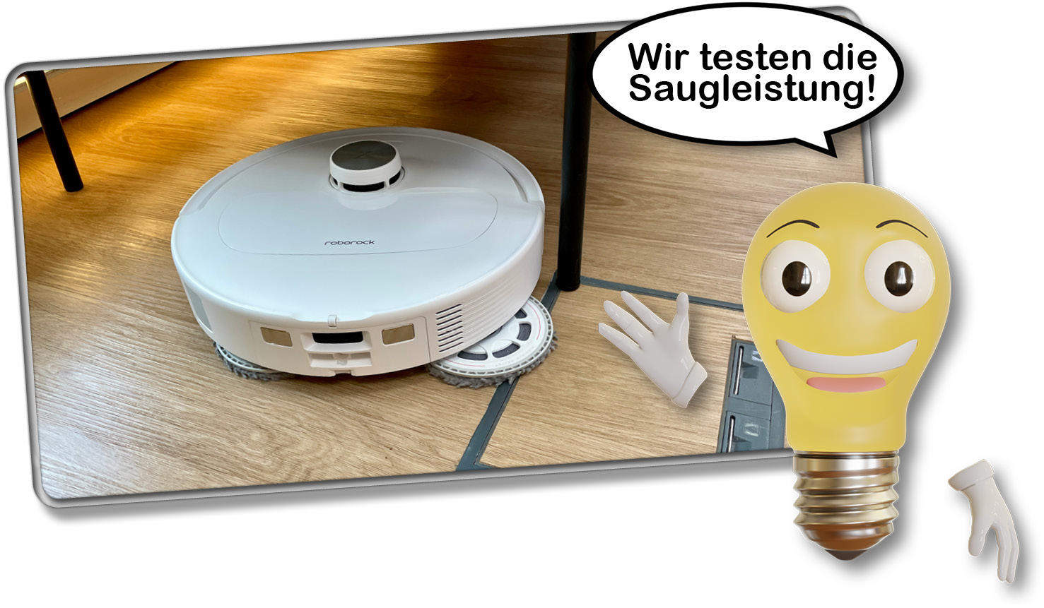

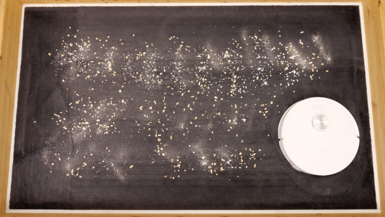

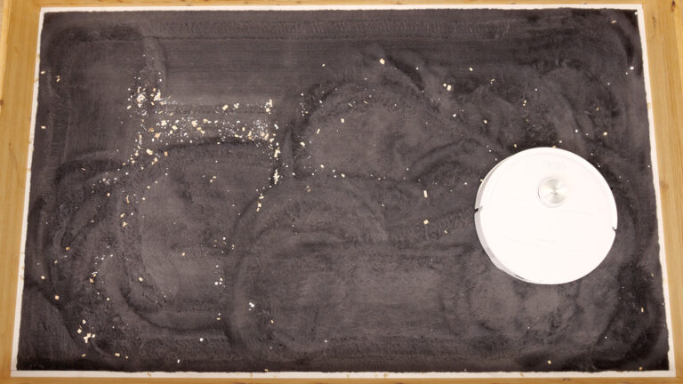

Note Saugen: 2,0 (Gut)

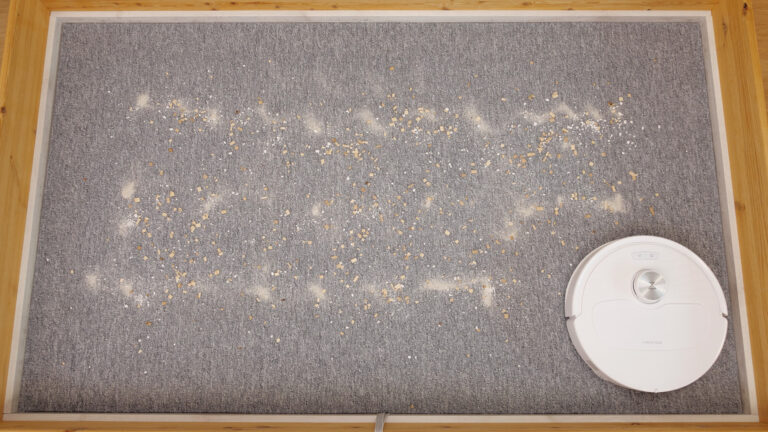

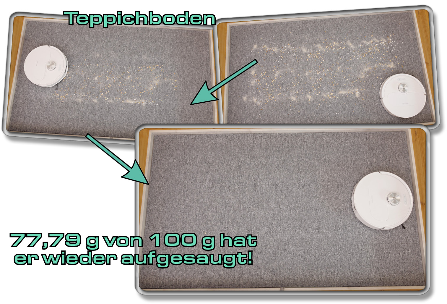

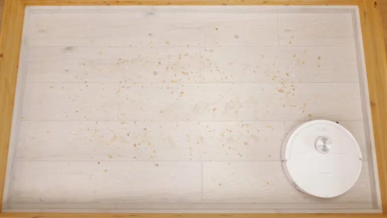

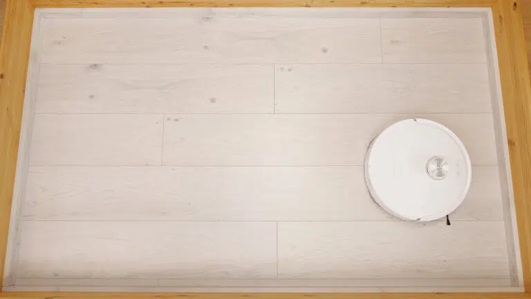

Saugleistung Laminat 99,36 von 100

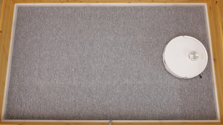

Saugleistung Teppich 77,79 von 100
Saugleistung Teppich hoch 50,08 von 100
Saugleistung Haare Laminat 7,8 von 10
Saugleistung Haare Teppich 7,9 von 10
Saugleistung Haare Teppich hoch 8,8 von 10
Fugen 4,5 von 56

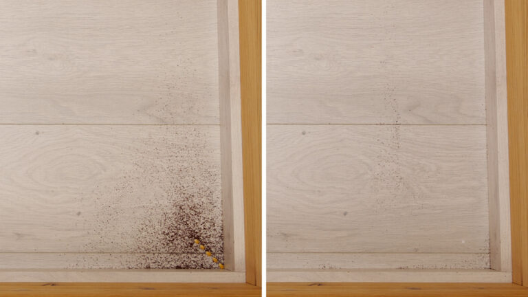

Ecken Maiskörner 5 von 5
Ecken Kaffee 2,5 von 4

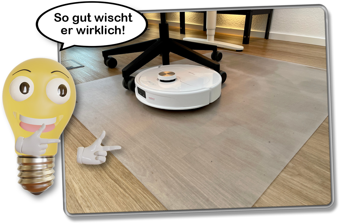

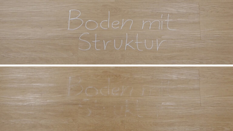

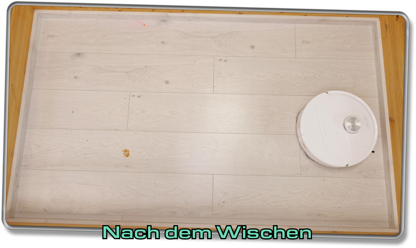

Note Wischen: 5,4 (Mangelhaft)
Wischleistung Fläche Schmutz entfernen 1,5 von 4
Wischleistung Fläche Schmutz aufnehmen 0 von 4
Wischleistung Rand 3,5 von 4
Wischleistung Struktur aufnehmen 2,5 von 4
Wischleistung Kaffee 0 von 4

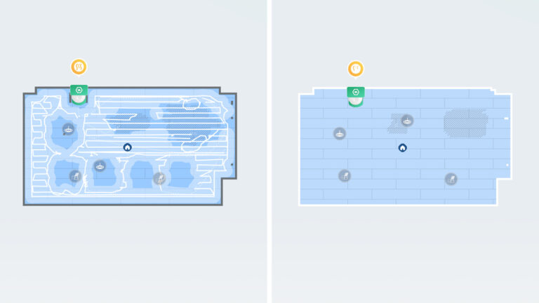

Note Navigation: 1,8 (Gut)
Navigation 4,5 von 5
Navigation Teppich 14,5 von 21
Navigation Dauer Testraum 68 von 80 / 52 min
Wisch Dauer 40 von 40 / 15 min

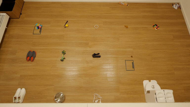

Stühle 10 von 15
Hinderniserkennung 37 von 53

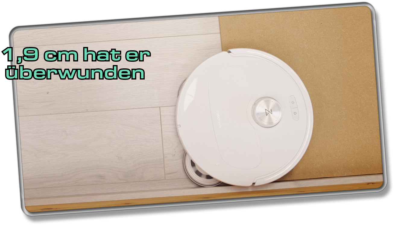

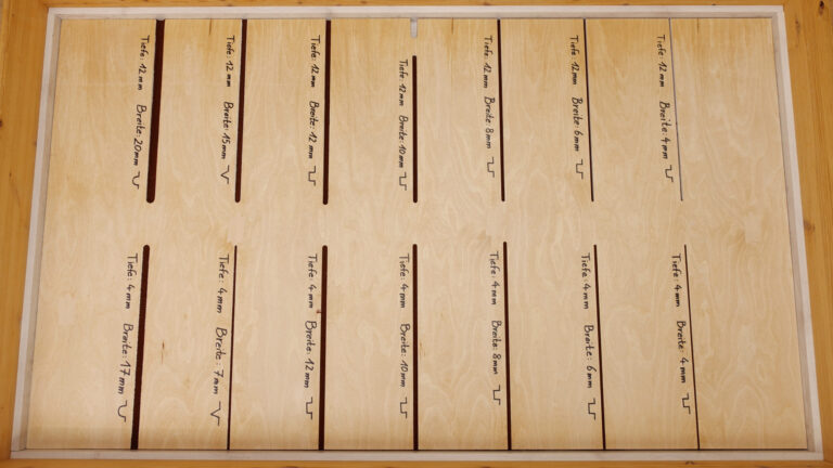

Klettern 1,9 von 6

Bauform 2,5 von 5

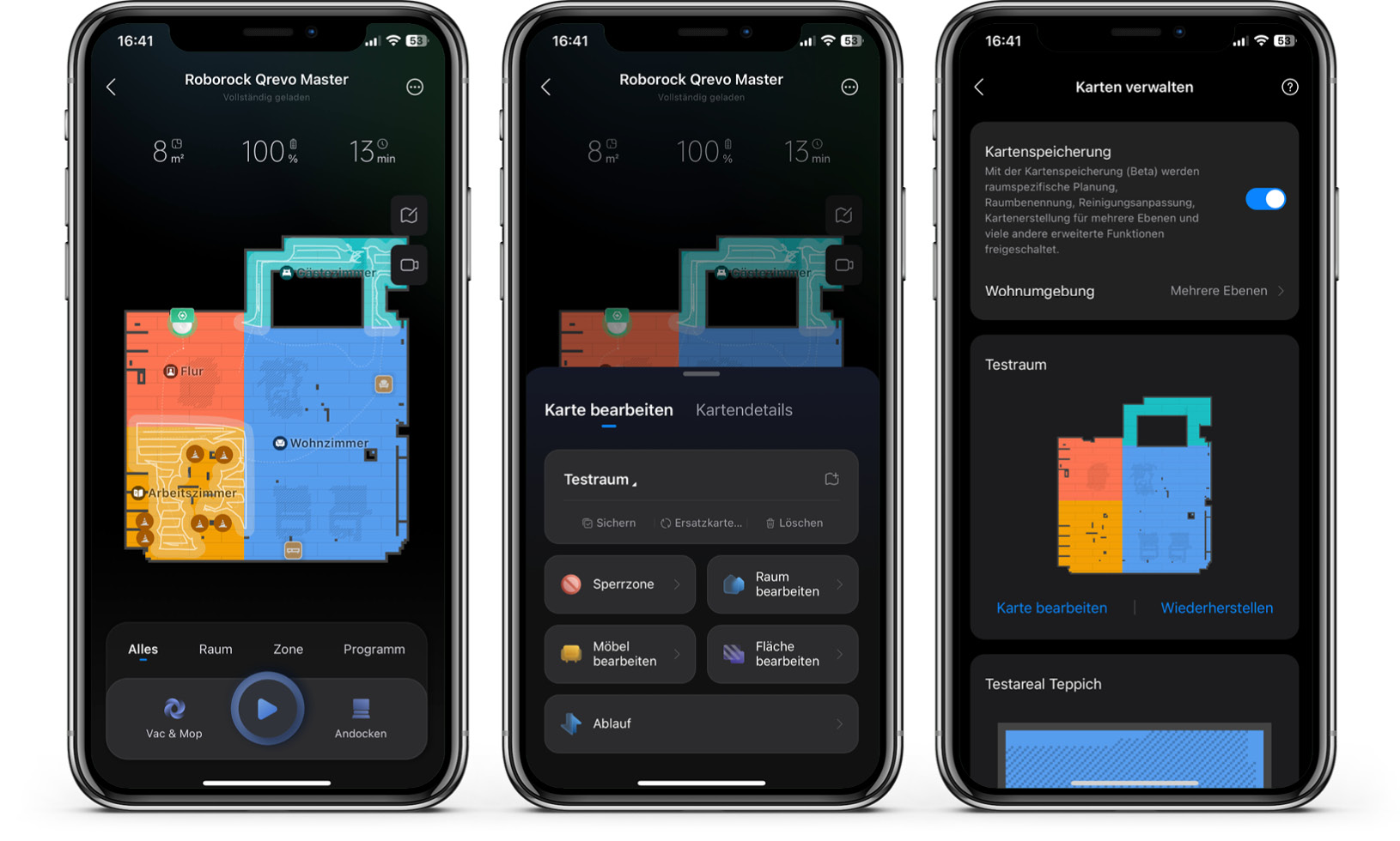

App 4 von 4

  • Besonderheiten: 1 Bonuspunkt für integrierten Sprachassistenten (Rocky)

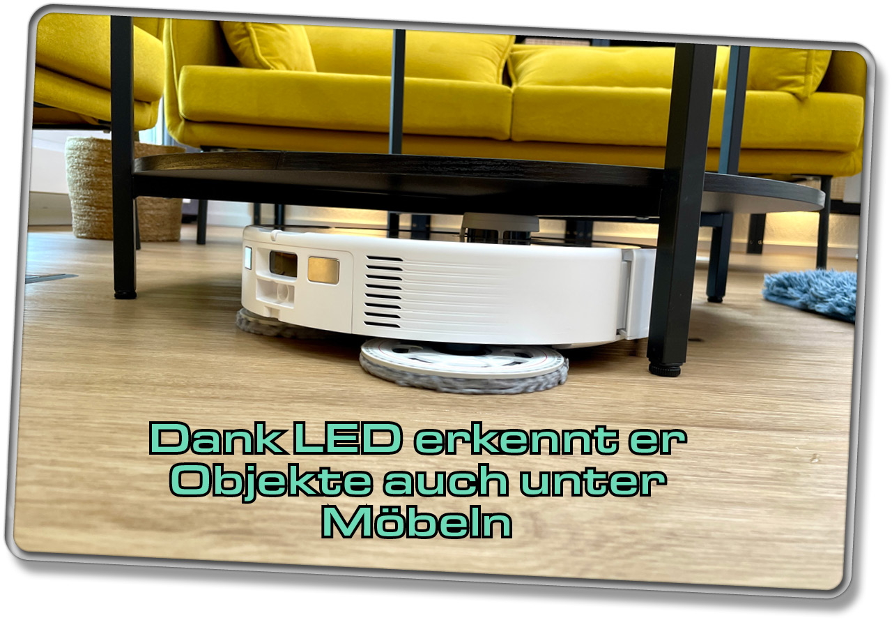

Obstacle AvoidanceReactive TechReactive TechReactive TechReactive TechReactive AI + LEDReactive AI + LEDReactive AI + LEDStarSight Autonomous System
Bauhöhe9,65 cm9,65 cm9,65 cm9,65 cm10,2 cm 10,2 cm 10,3 cm8,2 cm

Eigener Sprachassistent Rocky

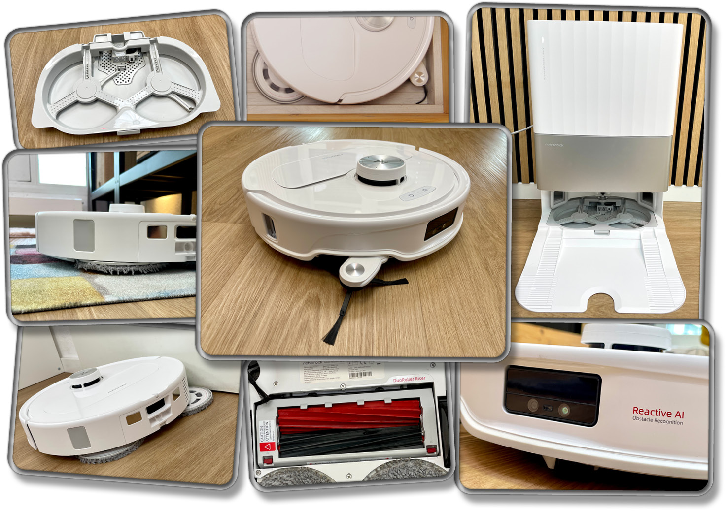

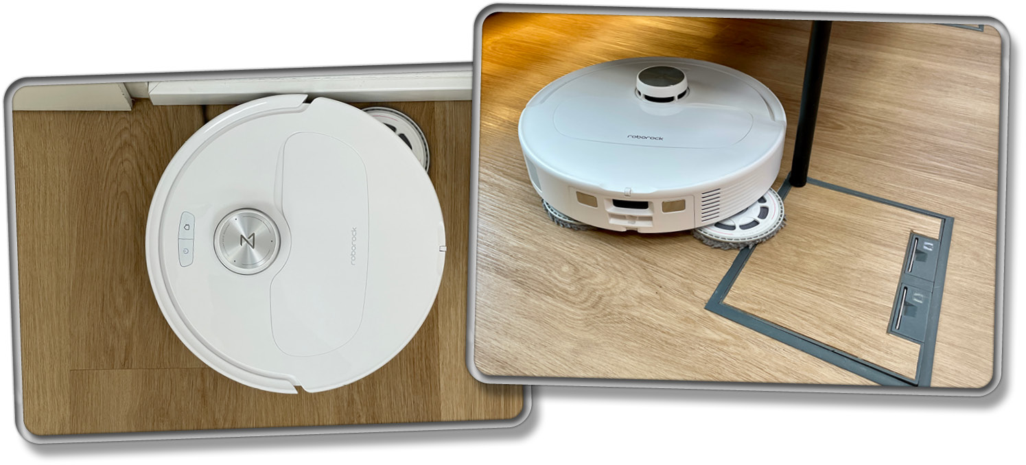

DESIGN | So sieht der Master aus
Betrachtest du den Roborock Qrevo Master von vorn, fällt die ausfahrbare Seitenbürste sofort ins Auge. Ansonsten ähnelt er dem Roborock Qrevo MaxV stark. Die Verarbeitungsqualität ist hervorragend und der glänzend weiße Anstrich wirkt hochwertig. Allerdings ist der Laserturm im Vergleich zu früheren Modellen deutlich dicker geworden, was sich negativ auf die Bauhöhe auswirkt.
So sieht der Roborock Qrevo Master aus

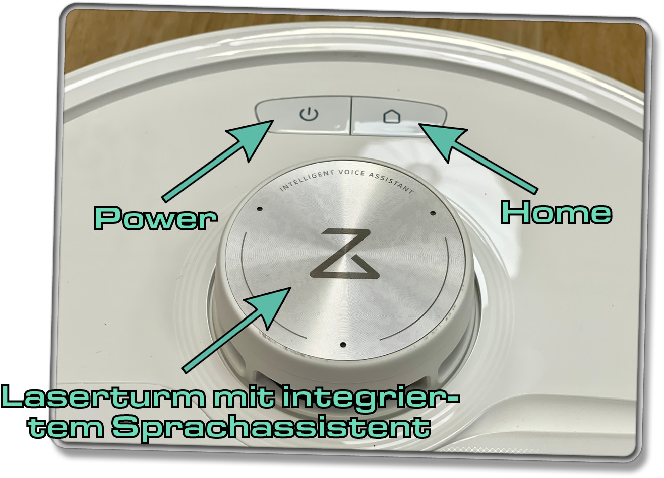

Oberseite | So wird der Saugroboter manuell gesteuert
Auf der Oberseite des Roborock Qrevo Master thront ein federnd gelagerter Lasernavigationsturm mit integriertem LiDAR-Sensor und Mikrofonen für den eigenen Sprachassistenten Rocky. Die Bedienelemente bestehen aus zwei Tasten:
  • Power | Mit dieser Taste lässt sich der Saugroboter ein- und ausschalten sowie eine Reinigung starten oder pausieren.
  • Home | Mit dieser Taste lässt sich der Saugroboter zurück zu seiner Reinigungsstation zitieren.
Über diese Tasten, die sich vor dem Laserturm befinden, kann man den Roborock Qrevo Master manuell steuern

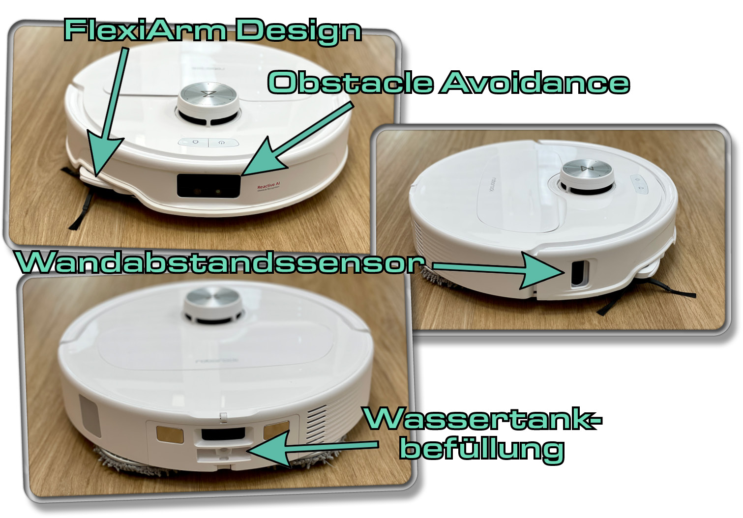

Front, Seite, Heck | Dieselbe Technik wie beim Qrevo MaxV?
An der Front fällt neben der Reactive AI-Hinderniserkennung vor allem die ausfahrbare Seitenbürste auf. Seitlich befindet sich ein Wandabstandssensor und am Heck erkennt man die Ladekontakte, einen Infrarotsensor, den Absaugschacht sowie die Konstruktion für die automatische Wassertankbefüllung im Roboter. Damit ist der Qrevo Master technisch weitgehend identisch mit dem Qrevo MaxV aufgebaut.
Um den Roborock Qrevo Master herum gibt es zahlreiche Features zu entdecken

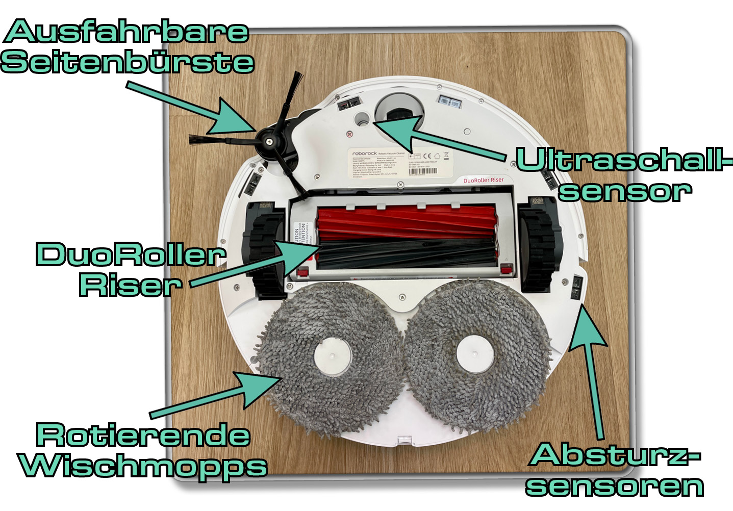

Unterseite | Ein mehr oder weniger gewohntes Bild
Die Unterseite erinnert stark an den Roborock S8 MaxV Ultra. Mittig sitzt das DuoRoller Riser Doppelwalzensystem, daneben fünf Absturzsensoren. Ein Ultraschallsensor zur Teppicherkennung ist neben dem Lenkrad verbaut. Zudem erkennt man die ausfahrbare Seitenbürste, die von unten schwarz lackiert wurde, damit Verschmutzungen weniger sichtbar sind.
Auf der Unterseite des Roborock Qrevo Master finden sich viele zusätzliche Eigenschaften, die den Roboter zur wahren Größe verhelfen
Unter der Haube | WLAN-Statusleuchte entfällt

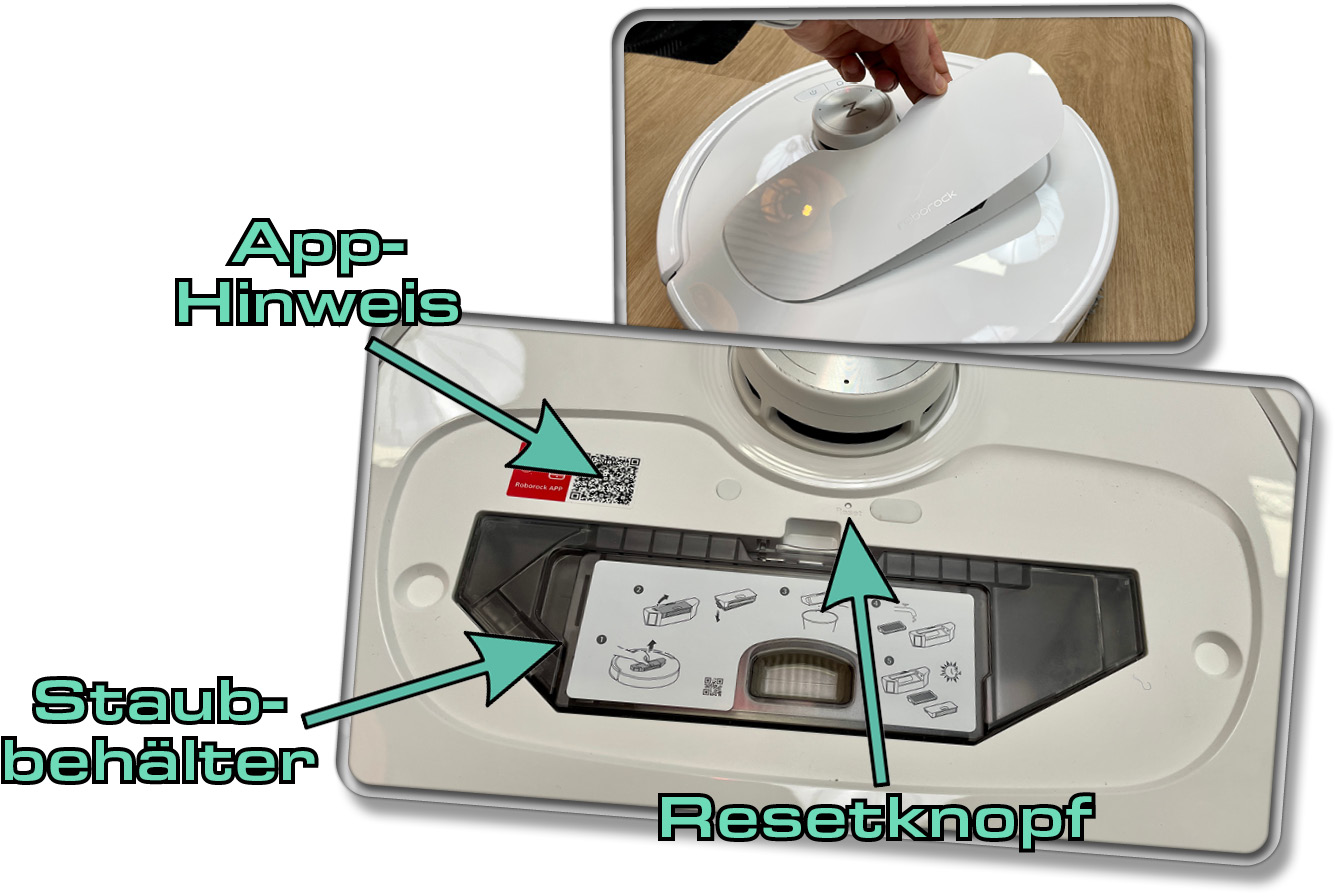

Unter der magnetisch haftenden Haube des Roborock Qrevo Master verbirgt sich der Staubbehälter, der gegenüber dem Qrevo MaxV geschrumpft ist. Darüber finden sich ein QR-Code, der zur Roborock-App verweist, sowie ein kleiner Resetknopf. Eine WLAN-Statusleuchte sucht man vergeblich – Roborock hat auf dieses Element bei neueren Modellen verzichtet.
Unter der Haube des Roborock Qrevo Master, die nun magnetisch haftet, fehlt tatsächlich die WLAN-Statusanzeige

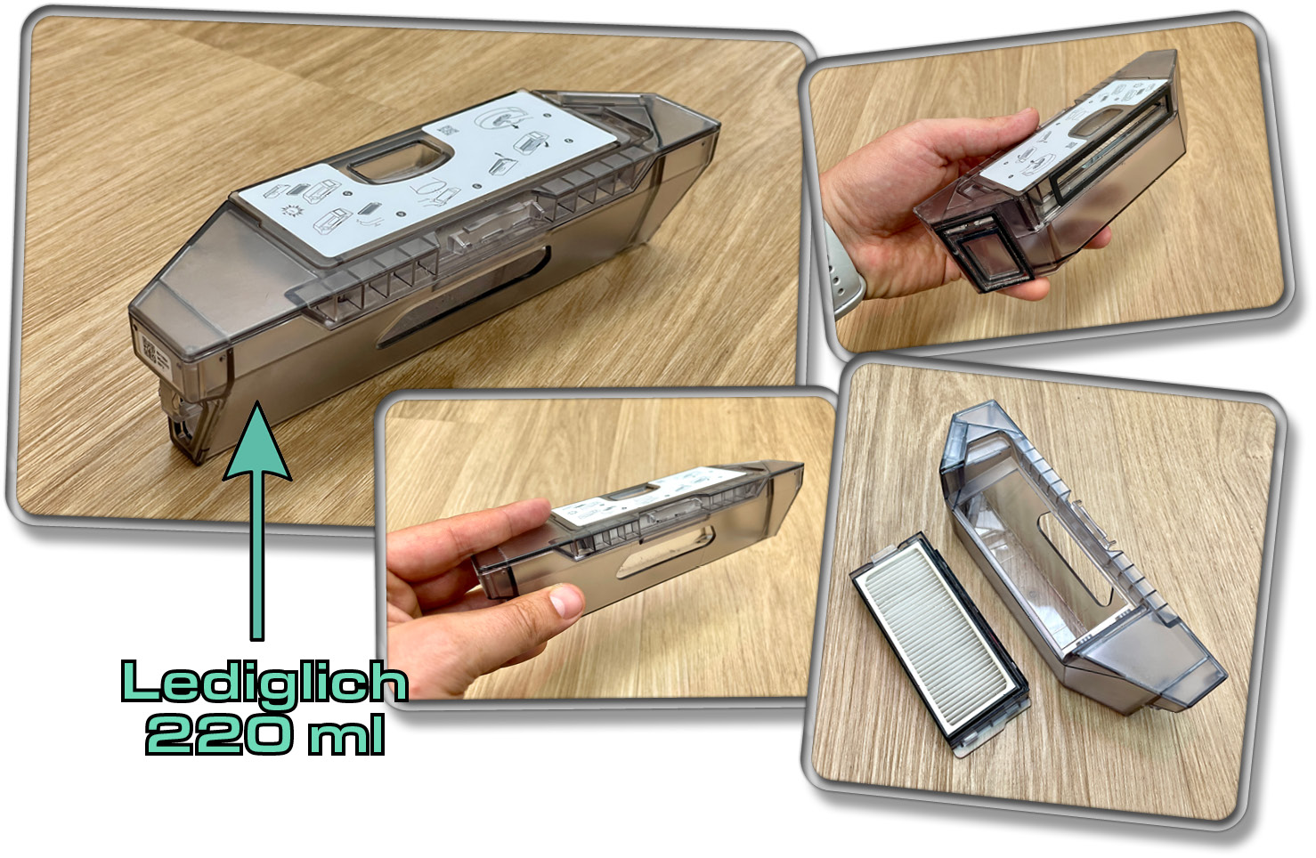

STAUBBEHÄLTER | Etwas klein geraten
Der Staubbehälter des Roborock Qrevo Master ist im Vergleich zum Qrevo MaxV um 110 ml kleiner. Er fasst nur 220 ml und wird über den Feinstaubfilter geöffnet. Eine Rückschlagklappe besitzt er nicht. Da die Einsaugöffnung relativ weit oben liegt, hat das in unserem Test mit dem Standardvolumen von 100 g Schmutz problemlos funktioniert. Dennoch solltest du den Behälter bei größeren Flächen häufiger entleeren als bei anderen Modellen.
Der Staubbehälter des Roborock Qrevo Master ist mit 220 ml der kleinste, den es bei Roborock-Modellen gibt

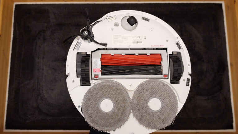

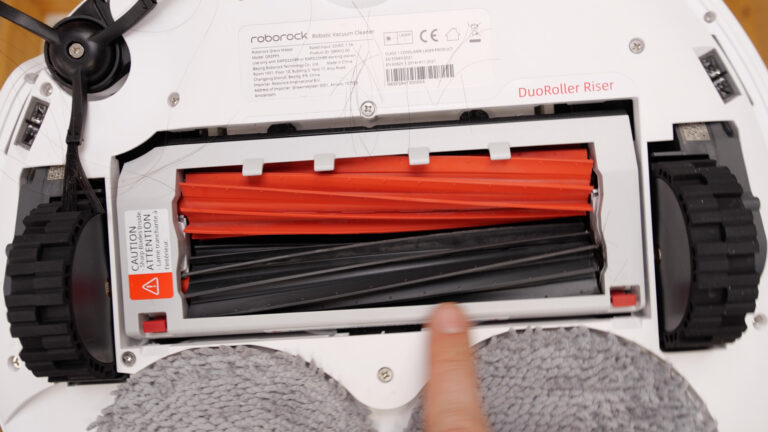

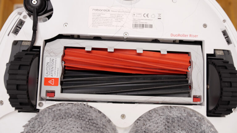

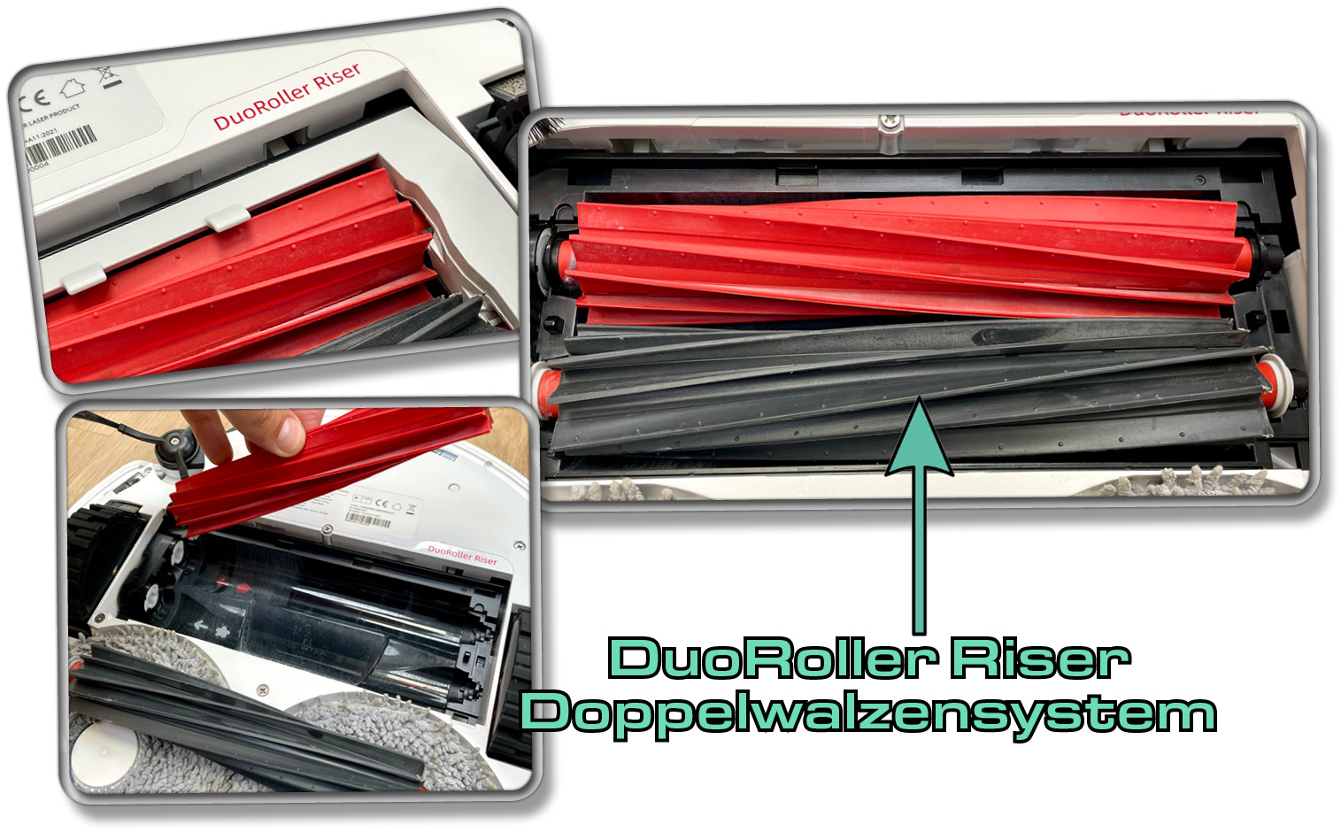

DuoRoller Riser | Das anhebbare Doppelwalzensystem
Roborock stattet den Qrevo Master mit dem DuoRoller Riser Doppelwalzensystem aus. Dabei handelt es sich um zwei gegeneinander rotierende Kunststoffwalzen, die Haaraufwicklung verhindern und auf Teppich mehr Leistung erzielen sollen. Die Bodenwalzen lassen sich durch Öffnen der Bürstenabdeckung einzeln herausnehmen und von Hand reinigen. Kleine Markierungen helfen dabei, die richtige Bürste an die richtige Stelle einzusetzen.
Verbaut wurde im Roborock Qrevo Master das DuoRoller Riser Doppelwalzensystem

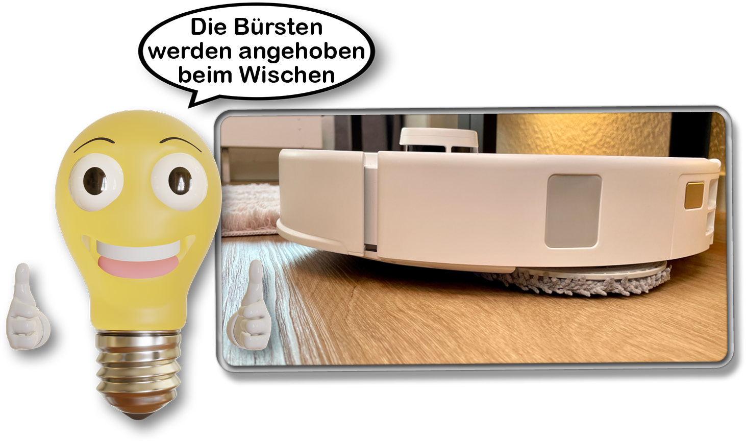

Brush-Lift | Anheben beim Wischen
Das gesamte DuoRoller Riser-System lässt sich im reinen Wischbetrieb anheben. Dadurch kommen flüssige Verschmutzungen nicht mit den Bürsten in Kontakt, was sowohl ein Verkleben der Walzen als auch das versehentliche Aufsaugen von Flüssigkeit verhindert. Das System wird außerdem automatisch angehoben, wenn der Saugroboter zur Station zurückkehrt oder in einen anderen Raum wechselt.
Wenn der Roborock Qrevo Master nur wischt, hebt er seine Bodenbürsten in die Luft

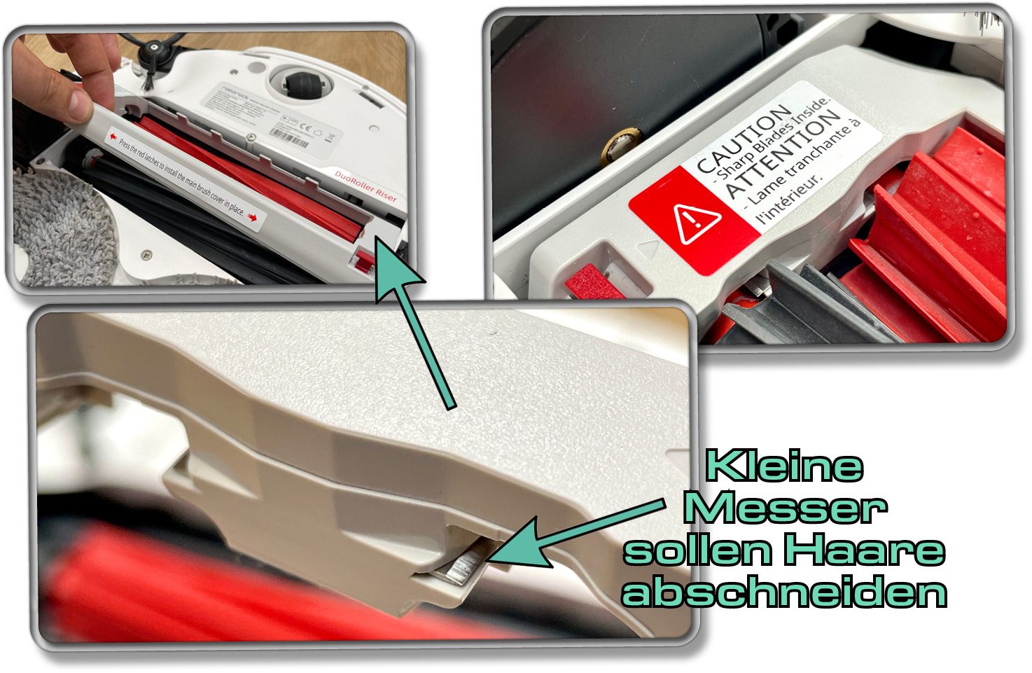

Antihaaraufwicklung | Messer zerschneiden Haare
An den Enden der Bürstenaufhängung befinden sich kleine Messer, die aufgewickelte Haare durchtrennen und so ein Verfangen in den Bürsten verhindern sollen. Sollten sich dennoch einige Haare um die Aufhängung wickeln, lassen sie sich komfortabel abziehen. In unserem Test mit Kunsthaaren hat dieses System allerdings nur teilweise funktioniert – mehr dazu im Abschnitt Haare.
Die Bürstenabdeckung besitzt Messer, die alle aufgewickelten Haare durchtrennen sollen

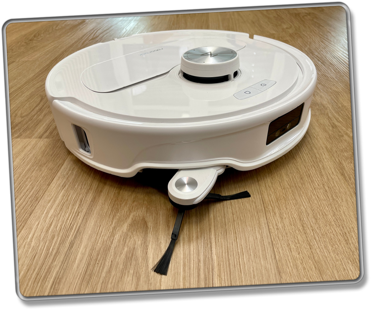

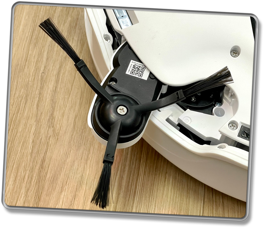

FlexiArm Design | Ausfahrbare Seitenbürste
Die Seitenbürste des Roborock Qrevo Master funktioniert genauso wie die des Roborock S8 MaxV Ultra. Sie lässt sich bei Ecken bis zu 90° ausfahren, um deutlich tiefer in die Ecken zu gelangen. Sobald sich der Saugroboter einer Ecke nähert, fährt die Bürste automatisch aus und rotiert eine kurze Zeit in der Ecke. Wie gut das in der Praxis klappt, zeigen wir dir im Abschnitt Eckenreinigung.
Die ausfahrbare Seitenbürste soll in jeder Ecke für Sauberkeit sorgen

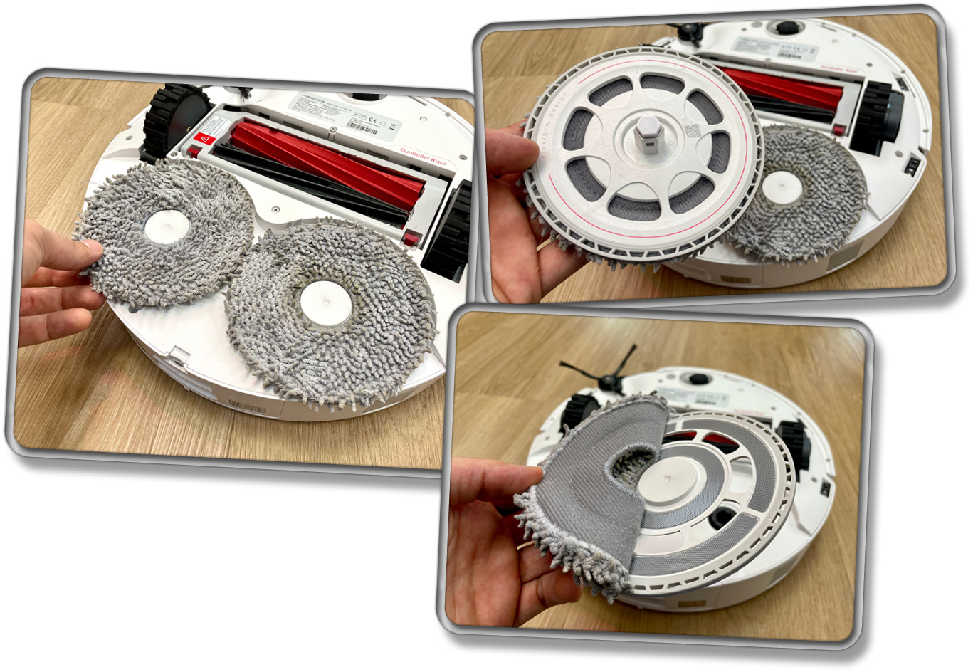

WISCHMOPPS | Rotierend, ausfahrbar und anhebbar
Die kreisrunden Wischmopps des Roborock Qrevo Master rotieren mit knapp 200 Umdrehungen pro Minute und drücken dabei auf den Boden. Das soll hartnäckige Verschmutzungen lösen und für ein gleichmäßiges Ergebnis sorgen. Die Wischmopps samt Teller halten magnetisch und lassen sich einfach abnehmen. Der Mopp selbst hält per Klettverschluss auf dem Teller.
Der Roborock Qrevo Master besitzt rotierende Wischmopps, die sich abnehmen lassen
Ausfahrbar | Wischen bis an den Rand
Die Randreinigung ist beim Roborock Qrevo Master besonders gründlich umgesetzt. Genau wie beim Roborock Qrevo MaxV oder Qrevo Pro fährt einer der beiden Wischmopps während der Reinigung am Rand aus. Dadurch werden Randbereiche bis in den letzten Winkel gewischt, was ohne ausfahrbaren Mopp sonst oft sauber bleibt.
Der eine Wischmopp des Roborock Qrevo Master fährt am Randbereich aus, um diesen effizienter wischen zu können

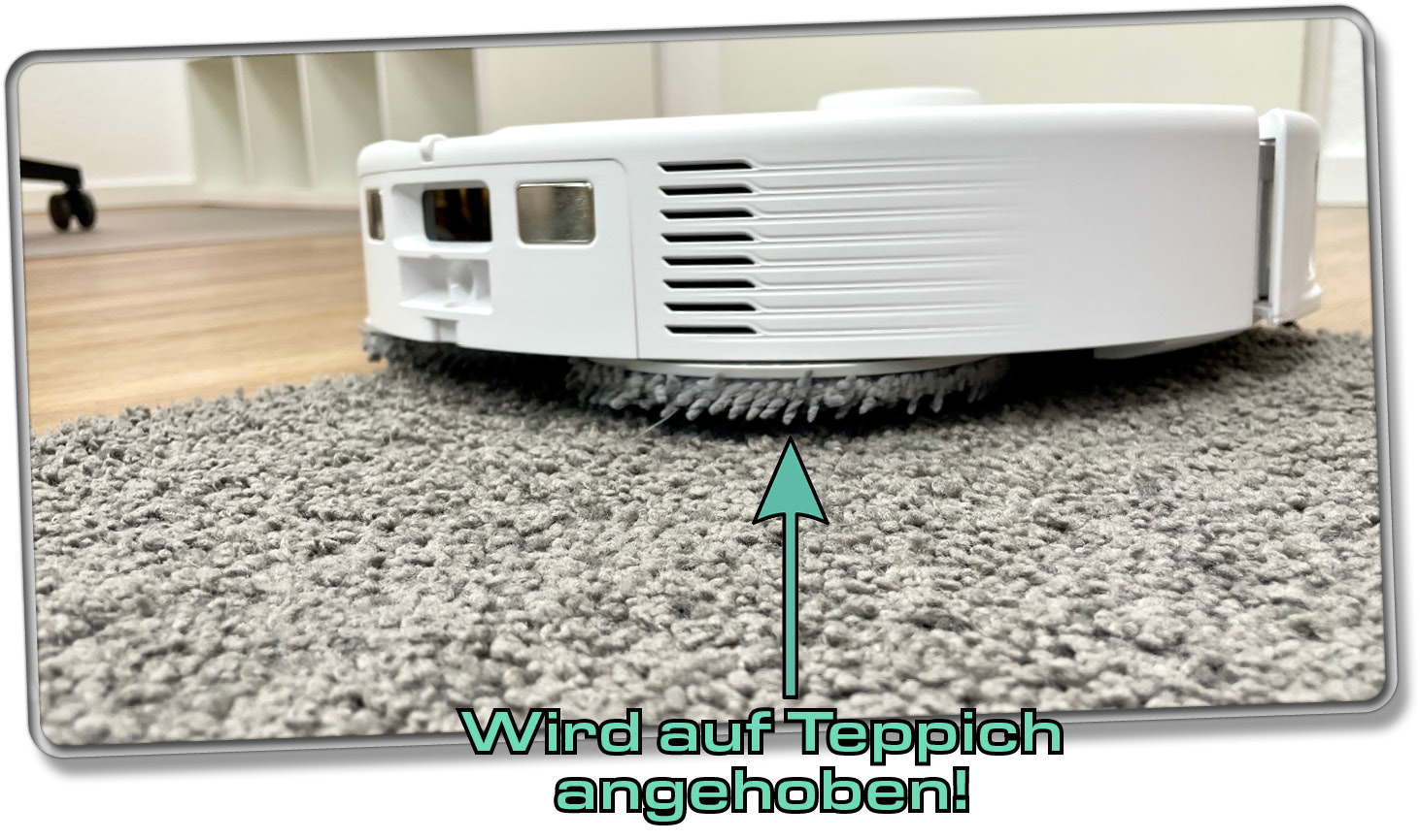

Anhebbar | Teppichboden bleibt trocken
Die Wischmopps lassen sich beide bis zu 1 cm anheben. Dadurch wird Teppichboden nicht versehentlich mitgewischt oder ausgelassen. Der Ultraschallsensor erkennt die Bodenveränderung und löst das Anheben der Mopps aus. Beim Übergang zurück auf Hartboden werden die Mopps wieder abgesenkt. Allerdings dauert dieser Wechsel einen kurzen Moment, weshalb der Bereich direkt nach dem Teppich nicht immer kantengenau gewischt wird.
Die Wischmopps werden automatisch über Teppichboden einen Zentimeter angehoben

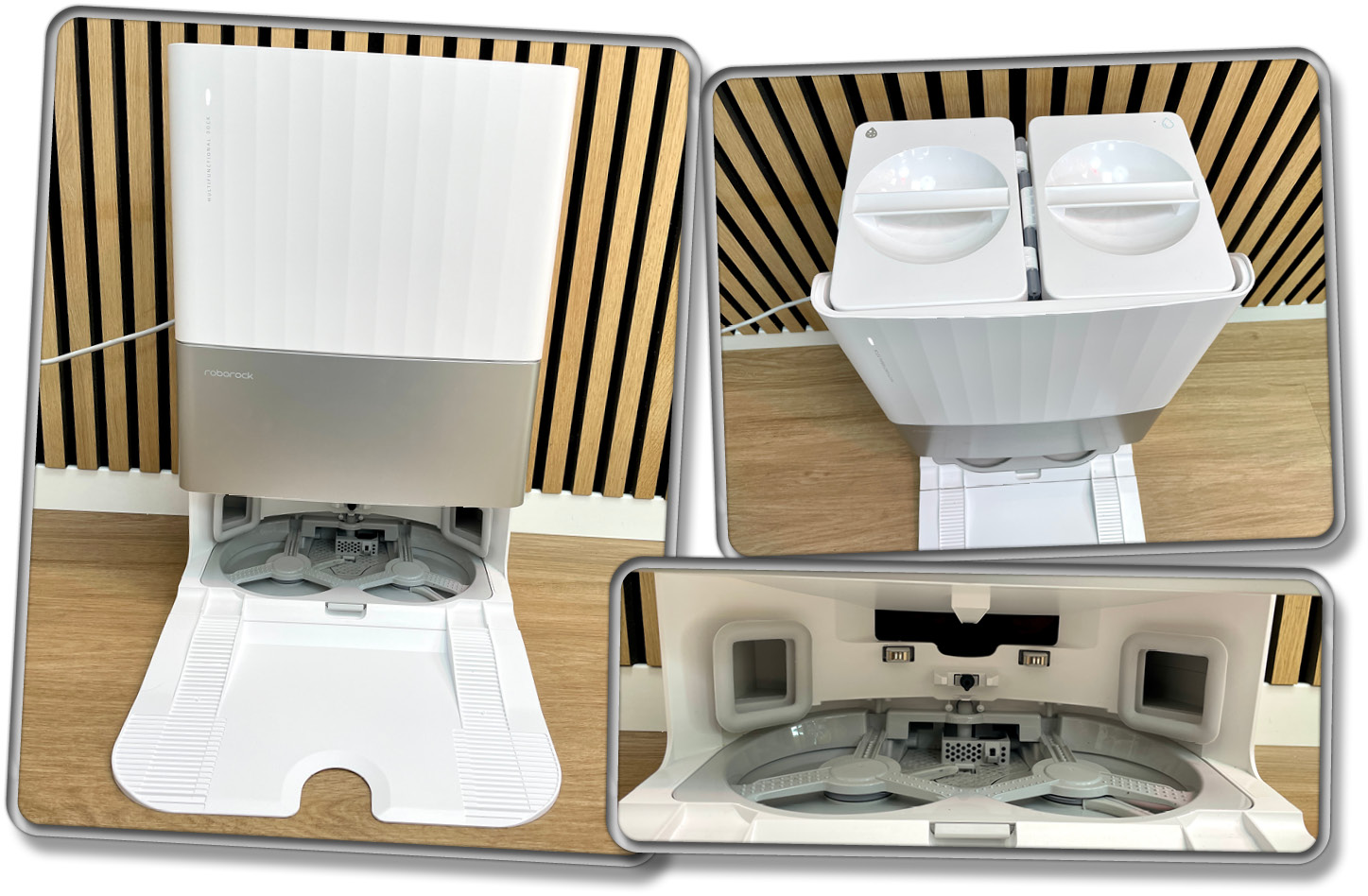

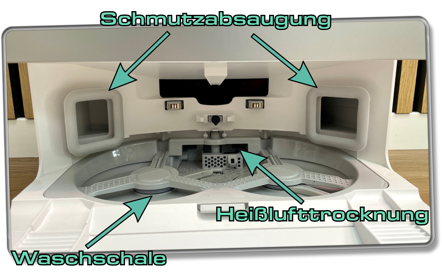

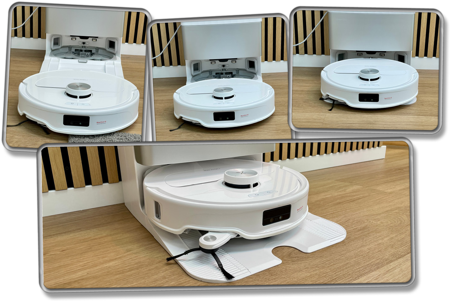

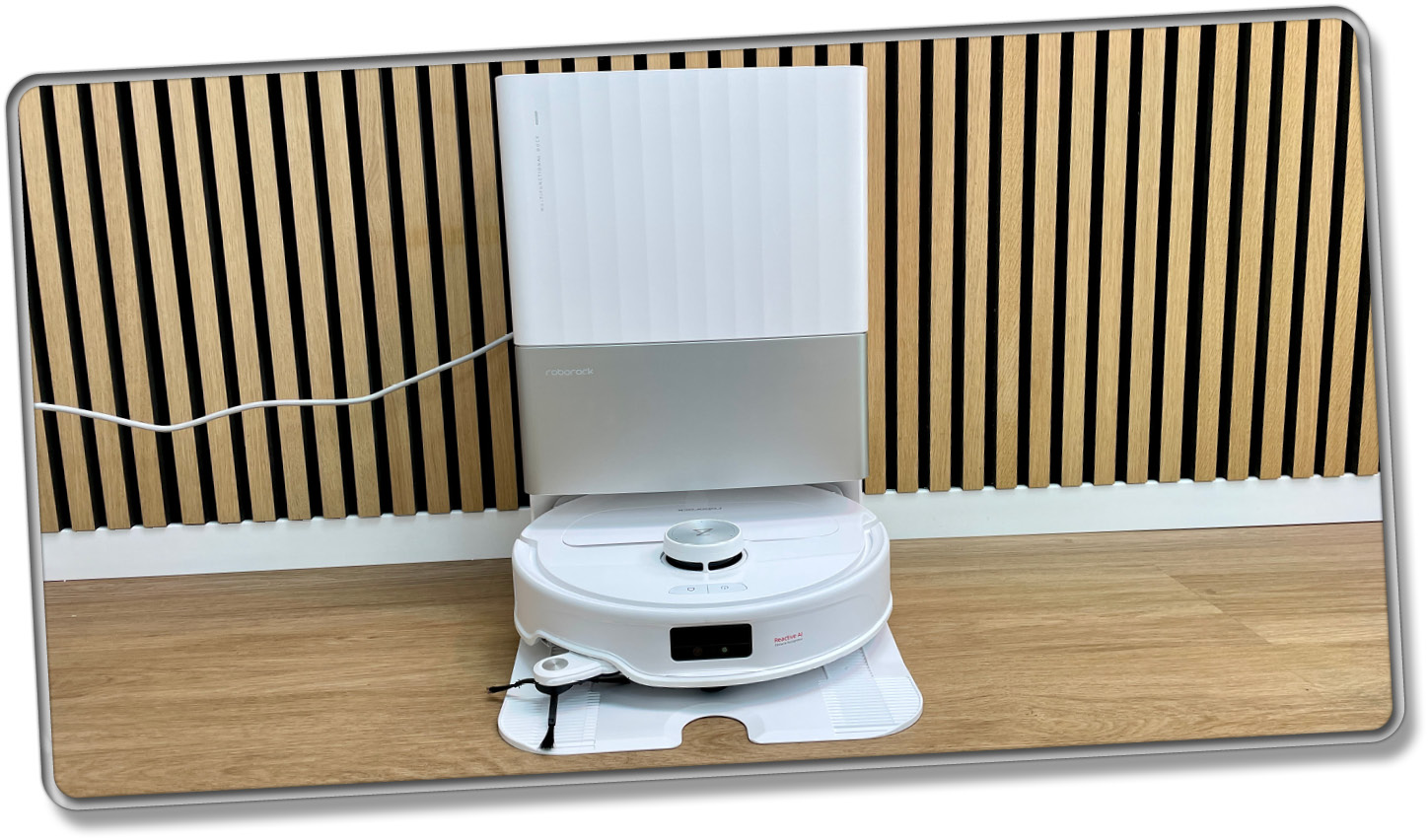

REINIGUNGSSTATION | Multifunktional und selbstreinigend
Die Reinigungsstation des Roborock Qrevo Master ist von den Ausmaßen und Funktionen weitgehend dieselbe wie die des Qrevo MaxV. Der entscheidende Unterschied liegt in einem neuen, praktischen Feature: der Selbstreinigungsfunktion der Waschschale. Zudem unterscheiden sich beide Modelle in der Farbe.
Die Multifunktionsreinigungsstation des Roborock Qrevo Master
Den Roborock Qrevo Master jetzt günstig kaufen:
Preise aktualisiert 16.07.26

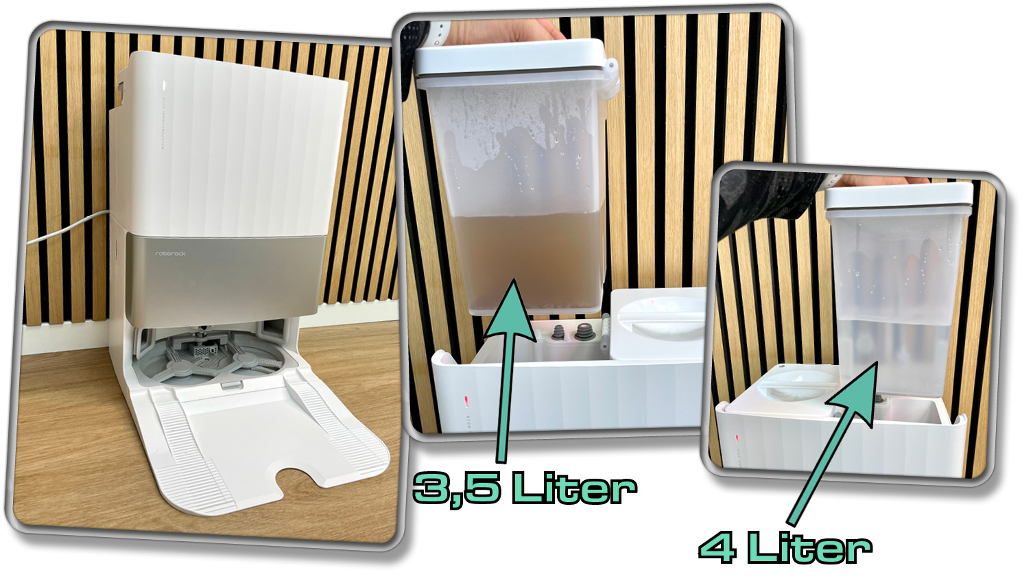

Wassertanks | Zwei große Tanks zum Herausziehen
Auf der Oberseite der Multifunktionsreinigungsstation befinden sich ein 4 Liter großer Frischwassertank und ein 3,5 Liter großer Abwassertank. Beide lassen sich herausziehen – entweder zum Befüllen am Wasserhahn oder zum Entleeren im Ausguss. Das manuelle Befüllen und Entleeren ist der einzige Schritt, den du selbst erledigen musst. Den Rest übernimmt die Station vollständig.
Die Moppwäsche wird mit heißem Wasser durchgeführt

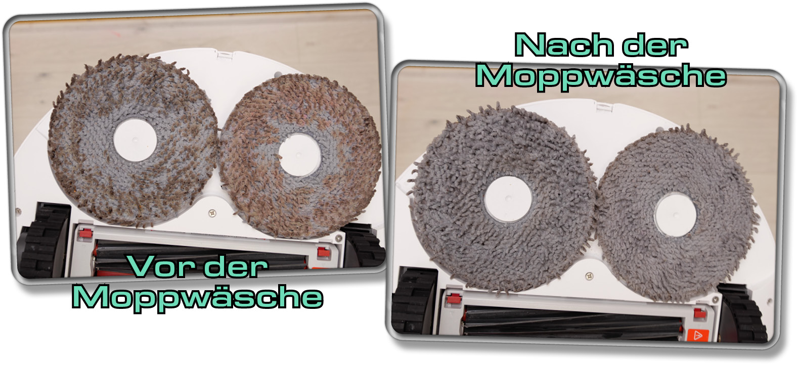

Moppwäsche | Mit heißem Wasser wird gewaschen
Vor, nach und während jeder Reinigungsaufgabe wäscht die Reinigungsstation die rotierenden Wischmopps aus. Dazu wird Wasser aus dem Frischwassertank auf die Mopps geleitet und im Vorfeld auf 60 °C erhitzt. Dadurch lösen sich auch ölige und fettige Verschmutzungen zuverlässig. Das anfallende Abwasser landet anschließend im Abwassertank, der gelegentlich manuell geleert werden sollte, um Gerüche zu vermeiden.
Auf der Oberseite kann man zwei Wassertanks herausziehen
Schmutzerkennung | Ein weiterer Wischvorgang bei Bedarf
Falls die Wischmopps besonders stark verschmutzt sind, erkennt das die Reinigungsstation über einen eingebauten Sensor. Daraufhin schickt sie den Saugroboter zurück, um den betroffenen Bereich erneut zu wischen. Diese intelligente Schmutzerkennung sorgt dafür, dass auch hartnäckige Bereiche wirklich sauber werden – ohne dass du manuell eingreifen musst.
Die Station erkennt, wenn der Boden besonders verschmutzt ist

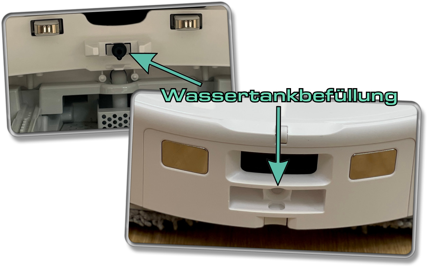

Wassertankbefüllung | Immer genügend Wasser dabei
Die Station wäscht nicht nur die Mopps, sondern füllt gleichzeitig den 80 ml großen internen Wassertank des Roboters auf. Damit entfällt das manuelle Nachfüllen eines Tanks am Waschbecken vollständig. Dieser Automatismus stellt sicher, dass die Wischmopps während der gesamten Reinigung ausreichend befeuchtet werden.
Die Station füllt automatisch das Frischwasser im Wassertank des Roboters nach
Mopptrocknung | Heißluft gegen feuchte Mopps
Nach jeder vollendeten Reinigung und Moppwäsche trocknet die Station die Wischmopps mit 45 °C heißer Luft. Die Trocknungsdauer lässt sich in der Roborock-App einstellen. Dadurch werden unangenehme Gerüche und das Wachstum von Keimen auf den feuchten Mopps zuverlässig verhindert.
Die Station trocknet die Wischmopps nach jeder Moppwäsche mit heißer Luft
Selbstreinigungsfunktion | Die Station reinigt sich von allein
Die Waschschale der Reinigungsstation hat ein praktisches Feature erhalten: Sie lässt sich vollständig herausnehmen und verfügt zudem über eine Selbstreinigungsfunktion. Kleine Gummiwischer drehen sich während der Reinigung kontinuierlich um die eigene Achse und befreien die Waschschale von Ablagerungen. Unter der Schale befinden sich Antriebszahnräder, die den Mechanismus antreiben. Dennoch solltest du die Schale gelegentlich manuell reinigen – die Selbstreinigung verlangsamt die Verschmutzung erheblich, ersetzt aber keine vollständige Wartung.
Die neue Station des Roborock Qrevo Master kann sich von selbst reinigen

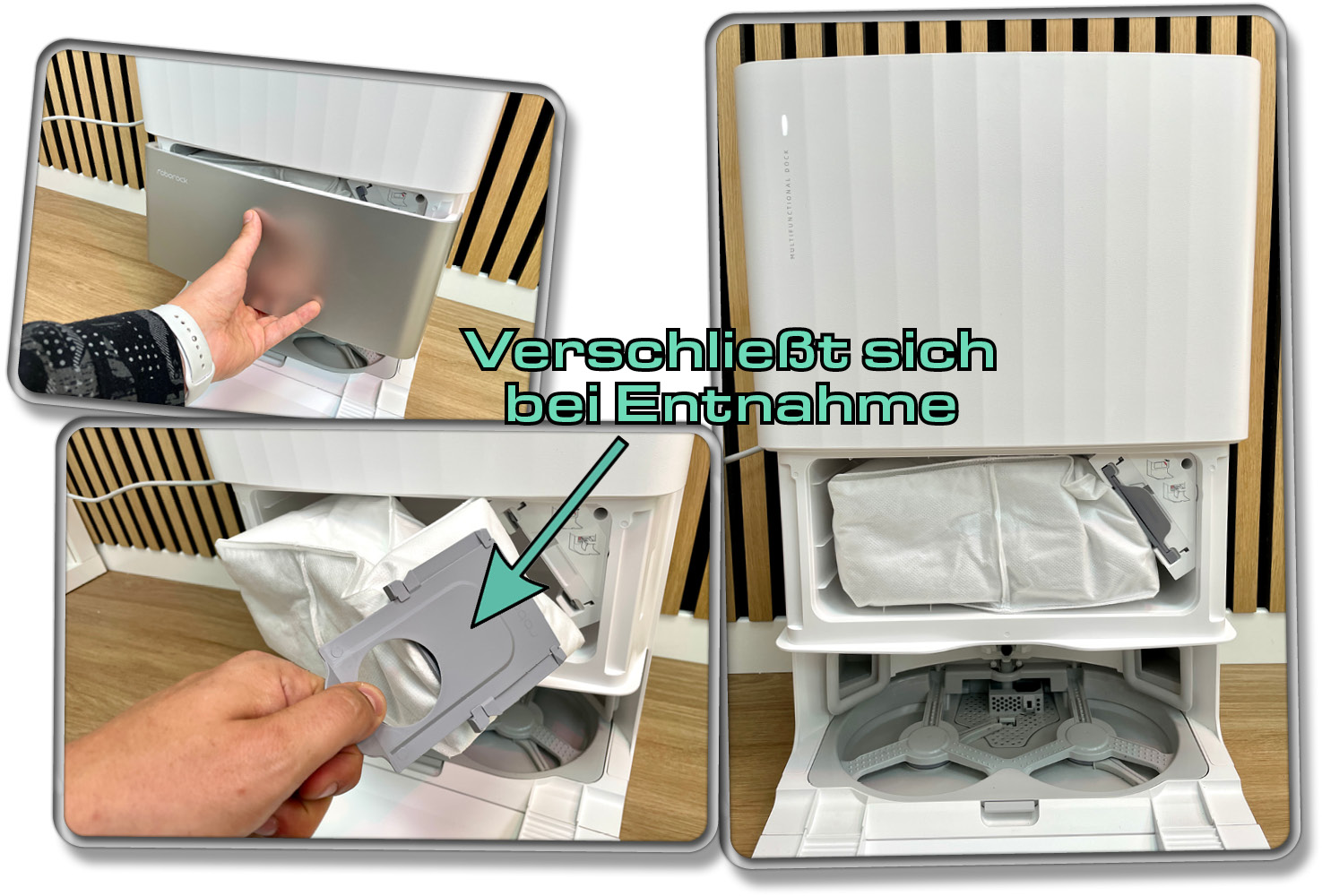

Absaugstation | Kein manuelles Entleeren des Staubbehälters
Hinter der silbernen Abdeckung an der Front der Station verbirgt sich eine vollwertige Absaugstation. Diese saugt nach jeder Reinigungsaufgabe den Staubbehälter des Roboters automatisch aus. Der Schmutz landet in einem 2,7 Liter großen Staubbeutel in der Station, der je nach Verschmutzungsgrad mehrere Wochen hält. Bei der Entnahme verschließt sich der Beutel selbst, damit kein Kontakt mit dem Schmutz entsteht.
Die eingebaute Absaugstation sorgt dafür, dass man den Staubbehälter nicht mehr selbst entleeren muss

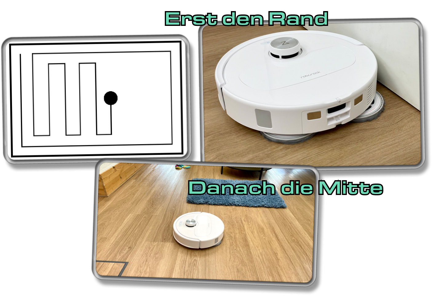

NAVIGATION | Intelligent in Bahnen dank Lasernavigation
Auf der Oberseite des Roborock Qrevo Master befindet sich ein Laserturm mit LiDAR-Sensor. Dieser scannt den Haushalt bei der ersten Kartierungsfahrt und erstellt dabei eine detaillierte Raumkarte. An dieser Karte orientiert sich der Saugroboter bei allen folgenden Reinigungen und kann so in geraden und effizienten Bahnen durch den Haushalt fahren. Die Karte lässt sich nachträglich individuell mit Sperrzonen, Möbeln, verschiedenen Bodentypen und mehr anpassen.

Bei jeder Reinigung startet der Roborock Qrevo Master zunächst entlang des Randbereichs, bevor er in gerade Bahnen durch die Raummitte wechselt. Die Bahnfahrt wirkt präzise und zügig – Roborock gehört in puncto Gründlichkeit, Genauigkeit und Geschwindigkeit weiterhin zur Spitzengruppe der Branche.
Zuerst wird der Randbereich abgefahren, danach die Mitte
Dabei ist uns aufgefallen, dass der Roboter gerne seinen Bumper nutzt, um sich tief zwischen Stuhlbeine oder in Ecken zu quetschen – er versucht konsequent, überall hindurchzukommen. Engpässe im Testareal, die andere Geräte zum Abbruch zwingen, meistert der Qrevo Master ohne Zögern. Wie das Bild zeigt, hält er dabei stets seine Fahrspur.
Der Saugroboter fürchtet keine Engstellen
HINDERNISSE | Kann Reactive AI des Roborock Qrevo Master punkten?
Damit herumliegende Hindernisse nicht überfahren oder weggeschoben werden, besitzt der Roborock Qrevo Master dieselbe Hinderniserkennung (Obstacle Avoidance) wie der Qrevo MaxV – basierend auf einer Kamera, Sensoren und einer LED-Beleuchtung. Der Roboter projiziert während der Fahrt strukturiertes Licht auf den Boden vor sich und erkennt, wenn sich die Struktur durch ein Hindernis verändert. Dann versucht er, das Objekt zu umfahren.
Die Obstacle Avoidance soll Hindernisse erkennen und erfolgreich umfahren - Roborock Qrevo Master
Praxis | Selbes System, schwächere Hinderniserkennung zum Testzeitpunkt
Obwohl die Hinderniserkennung dieselbe Technologie wie beim Qrevo MaxV einsetzt, fehlte dem Roborock Qrevo Master zum Testzeitpunkt (Juni 2024) jede Feinabstimmung. Egal wie viele Hindernisse wir ihm in den Weg gelegt haben – er hat sie mindestens immer berührt. Socken, Kabel und Hausschuhe wurden häufig verschoben oder direkt eingesaugt. Warum dieselbe Technologie beim Qrevo Master schlechter funktionierte als beim Qrevo MaxV, konnten wir uns nicht erklären. Nachfolgende Software-Updates haben die Situation allerdings verbessert – mehr dazu in der Langzeiterfahrung.
Die Obstacle Avoidance funktioniert nicht immer so, wie es sein sollte beim Roborock Qrevo Master
Dunkelheit | Hinderniserkennung bei Nacht
Damit die Hinderniserkennung auch bei schlechten Lichtverhältnissen funktioniert, besitzt der Roborock Qrevo Master eine automatisch zuschaltende LED-Beleuchtung in der Front. Diese aktiviert sich selbst, wenn die Lichtverhältnisse schlechter werden oder er unter Möbeln reinigt. Allerdings setzt die bereits erwähnte Schwäche bei der Hindernisvermeidung diese Funktion zum Teil wieder außer Kraft. Hier wäre die Reactive AI 2.0-Technologie mit zusätzlichen Kreuzlasern aus dem Roborock S8 MaxV Ultra die überlegene Lösung gewesen.
In der Front arbeitet eine LED, die Hindernisse im Dunkeln sichtbar macht für den Roborock Qrevo Master
Klettern | So hoch dürfen Türschwellen sein
Für den Klettertest verteilen wir verschieden hohe Bretter mit steilen 90°-Kanten in unserem Testareal. Der Roborock Qrevo Master hat im Test eine Kantenhöhe von 1,9 cm überwunden. Alles darüber war nicht möglich. Bei runden Kanten kann der Wert etwas höher ausfallen. Wer Türschwellen über 2 cm hat, sollte diesen Punkt vor dem Kauf sorgfältig prüfen.
Im Hinblick auf die Steigfähigkeit hat der Roborock Qrevo Master 1,9 cm überwunden
SAUGEN | Kann die Saugleistung des Roborock Qrevo Master überzeugen?
Der Roborock Qrevo Master arbeitet mit 10.000 Pascal Saugkraft – der stärkste Wert, den Roborock zum Testzeitpunkt in ein Qrevo-Modell eingebaut hat. In Kombination mit dem DuoRoller Riser soll das ein besonders effektives Reinigungsergebnis liefern. Um die Vergleichbarkeit mit anderen Geräten zu gewährleisten, verteilen wir immer 100 g eines Schmutzmixes aus Vogelsand, Katzenstreu und Holzspänen in unserem standardisierten Testareal. Die Saugleistung stellen wir dabei auf Maximum.
Kann der Roborock Qrevo Master in Sachen Saugleistung überzeugen?
Im Testareal auf Laminat hat sich der Roborock Qrevo Master, genauso wie seine Vorgänger, für ein Schachbrettmuster beim Abfahren entschieden. Er reinigt also einmal in vertikalen und einmal in horizontalen Bahnen. Mit diesem Vorgehen hat er 99,36 g von 100 g wieder aufsaugen können. Das ist ein absoluter Spitzenwert, der zeigt, dass die Kombination aus Saugkraft und DuoRoller Riser auf glatten Böden exzellent funktioniert.
Roborock Qrevo Master - Die gemessene Saugleistung auf Hartboden
Teppichboden | Die gemessene Saugleistung auf Teppich
Auf unserem kurzfasrigen Teppich ist der Roborock Qrevo Master ebenfalls im Schachbrettmuster gefahren. Er hat dabei 77,79 g von 100 g Schmutz wieder aufgesaugt, was ein überdurchschnittliches Ergebnis darstellt. Zudem erhöht das DuoRoller Riser-System auf Teppich automatisch den Andruck, was das Ergebnis im Vergleich zu Modellen ohne dieses System verbessert.
Roborock Qrevo Master - Die gemessene Saugleistung auf Teppich

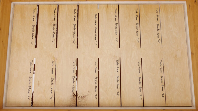

Ecken | Die gemessene Reinigungsleistung in Ecken
Im Eckenreinigungstest verteilen wir fünf Maiskörner in einem gleichmäßigen Abstand in einer Ecke des Testareals. Der Durchschnitt liegt bei drei von fünf Körnern, die typische Saugroboter wieder herausbefördern. Der Roborock Qrevo Master erzielte dank FlexiArm-Seitenbürste ein Spitzenergebnis: Er hat bei jeder Fahrt alle fünf Maiskörner erwischt. Damit hat das FlexiArm Design seine Daseinsberechtigung klar bewiesen.
Roborock Qrevo Master - Die gemessene Saugleistung in Ecken
Haare | Kann die Antihaaraufwicklung helfen?
Da der Roborock Qrevo Master über kleine Messer an der Bürstenaufhängung verfügt, haben wir lange Kunsthaare in unserem Testareal verteilt. Nach dem Aufsaugen überprüften wir die Bürsten auf Haarrückstände. Das Ergebnis war ernüchternd: Die Haare haben sich vollständig um die Aufhängungen der Bürsten gewickelt – lediglich ein einziges Haar landete im Staubbehälter. Damit ist die Antihaaraufwicklung beim Qrevo Master ähnlich effektiv wie beim Roborock S8 MaxV Ultra, was bedeutet: Sie hilft etwas, ist aber kein vollständiger Schutz.
Roborock Qrevo Master - Die gemessene Antihaaraufwicklung
WISCHEN | Ist der Roborock Qrevo Master genauso gut wie der Vorgänger?
Da sich die Wischfunktion des Roborock Qrevo Master exakt der des Roborock Qrevo MaxV gleicht, erwarteten wir ein vergleichbar gutes Wischergebnis. Die rotierende Wischfunktion greift tief in Fugen, löst hartnäckige Flüssigkeiten und reinigt zuverlässig bis an den Rand. Um die Wischleistung objektiv bewerten zu können, verteilen wir verschiedene Schmutzsorten in unserem Testareal: Erde, Kreidestriche, getrockneten Ketchup und Kaffee sowie Kreidelinien am Randbereich.
Wir haben uns natürlich auch die Wischleistung des Roborock Qrevo Master ganz genau angeschaut
Wischleistung | So gut wischt der Roborock Qrevo Master
Für den Test haben wir den Roborock Qrevo Master mit eingestellter reiner Wischfunktion und maximaler Leistung in unser verschmutztes Testareal gestellt. Das bedeutete verlangsamte Fahrt, enge Bahnen und maximale Wasserzufuhr auf die Mopps. Alle Verschmutzungen wurden im Vorfeld zehn Minuten geföhnt, um die Bedingungen realistisch zu gestalten.
Roborock Qrevo Master - Vor dem Wischvorgang
Der Roborock Qrevo Master hat alles bis auf einen kleinen Rest getrockneten Ketchups aufwischen können. Die geringe Menge an Überresten führen wir auf minimale Schwankungen bei der Vorbereitung der Verschmutzung zurück. Insgesamt ist das Wischergebnis direkt vergleichbar mit dem des Qrevo MaxV und damit sehr stark.
Roborock Qrevo Master - Nach dem Wischvorgang
Randreinigung | Ausfahrbarer Wischmopp des Roborock Qrevo Master
Die Randreinigung hat uns durchgehend überzeugt. Der ausfahrbare Wischmopp fährt zuverlässig ein und aus und erreicht auch enge Stellen an Wänden, Möbeln und Tischbeinen. Sobald der Roboter wieder in die Raummitte fährt, zieht sich der Mopp automatisch zurück. Dabei bleibt kaum ein Randbereich ungewischt.
Starke Wischleistung am Rand zeigt der Roborock Qrevo Master
Vergleich | Vor und nach der Moppwäsche
Um die Effektivität der Moppwäsche mit heißem Wasser zu zeigen, haben wir den Qrevo Master nach dem Wischtest direkt in die Station gestellt und die Moppwäsche manuell gestartet. Der Vergleich zeigt deutlich, dass die Station viel Schmutz entfernen konnte. Lediglich an den Rändern befand sich noch etwas Verfärbung, die bei weiteren Wäschen und Reinigungsläufen aber vollständig verschwindet.
Vergleich - Der Roborock Qrevo Master vor und nach der Moppwäsche
Mopp-Lift | Nasser Teppich muss nicht sein
Damit Teppichboden beim Wischen nicht versehentlich nass wird, hebt der Roborock Qrevo Master seine Wischmopps um 1 cm an, sobald der Ultraschallsensor Teppich erkennt. Der Roboter hält kurz inne, hebt die Mopps, steigert die Saugleistung und fährt über den Teppich. Zurück auf Hartboden senkt er Mopps und Saugleistung wieder ab. Dieser Wechsel braucht jedoch einen kurzen Moment, weshalb der erste Zentimeter nach dem Teppich nicht immer vollständig gewischt wird. Der ECOVACS DEEBOT T30 PRO OMNI senkt seine Mopps in unserem Vergleich schneller wieder ab.
Teppichboden wird beim Wischen verschont, da die Mopps angehoben werden
ROCKY | Ein hauseigener Sprachassistent
Eine Neuerung beim Roborock Qrevo Master, die auch der Qrevo MaxV teilt, ist der Roborock-eigene Sprachassistent Rocky. Er sitzt im Laserturm und macht den Roboter zwar etwas höher, bringt aber echten Mehrwert. Mit einem Befehl wie „Hello Rocky, Küche reinigen“ schickst du den Roboter direkt in den gewünschten Raum. Außerdem sind viele weitere Sprachbefehle verfügbar, sodass ein externer Sprachassistent für grundlegende Steuerungsfunktionen nicht mehr zwingend nötig ist.
Rocky - Der Roborock eigene Sprachassistent
APP | Ein Vorzeigemodell an digitaler Steuerung
Die Roborock-App gehört in unserem Vergleich zum Besten, was der Markt für Saugroboter-Apps derzeit zu bieten hat. Die App ist optisch ansprechend, sehr umfangreich und wirkt rundum ausgereift. Das Einbinden des Roboters funktioniert schnell und zuverlässig. Im Folgenden findest du alle wichtigen Funktionen in der Übersicht.

Karte
Kartenerstellung Der Roboter kann durch kurzes Umschauen oder durch den Start einer ersten Reinigungsaufgabe den Haushalt detailliert kartieren und abbilden.
Kartenbearbeitung Man kann die Karte in Räume einteilen, Sperrzonen einsetzen, Möbel einsetzen, Flächen bearbeiten oder den Reinigungsablauf einstellen.
Ansicht Es ist möglich, sich verschiedene Einstellungen direkt auf der Karte anzeigen zu lassen. Zudem lässt sich die ganze Karte in 2D, 3D oder der speziellen Matrix-Ansicht abbilden.
Mehrere Karten Der Roboter kann bis zu vier verschiedene Karten speichern und damit mehrere Etagen abdecken.
Wiederherstellung Sollte eine Karte verloren gehen, kann eine gespeicherte Version wiederhergestellt werden.
Live-Ansicht Man kann mitverfolgen, wie der Saugroboter die Karte abarbeitet, egal an welchem Ort man sich befindet.
Roborock Qrevo Master - App - Karte
Reinigung
Alles Der Roboter reinigt den gesamten Haushalt.
Raum Der Roboter reinigt lediglich die ausgewählten Räume.
Zone Man kann individuelle Reinigungsprogramme erstellen, die er auf Knopfdruck abarbeitet.
Saugstufen Es ist möglich, aus vier verschiedenen Saugstufen auszuwählen.
Wasserdurchfluss Es ist möglich, aus vier verschiedenen Durchflussstufen auf die Wischmopps auszuwählen.
Reinigungsanzahl Jeder Raum kann einmal, zweimal oder dreimal gereinigt werden.
Strecke Die zu reinigenden Bahnen können in ihrer Feinheit eingestellt werden.
Modi Man kann auswählen, ob der Roboter nur saugen, saugen und wischen oder nur wischen soll.
Smart Plan Der Roboter kann durch KI selbst entscheiden, wie er welche Räume mit welcher Leistung abarbeitet.
Individuelle Leistung Jeder Raum ist mit einer individuell einstellbaren Leistung belegbar.
Erneutes Reinigen Sollte Schmutz erkannt werden oder der Wischmopp zu sehr verschmutzt sein, kann der Saugroboter eine erneute Reinigung des Raumes starten.
Teppichstrategie Man kann individualisieren, wann, ob und wie ein Teppich gereinigt werden soll.
Teppich-Boost Es ist einstellbar, ob der Saugroboter auf Teppich seine Leistung automatisch erhöhen soll oder nicht.
FlexiArm Man kann einstellen, ob der Saugroboter seine ausfahrbare Seitenbürste in Ecken einsetzen soll oder nicht.
Tiefenreinigung Haustiere Um Haustiermöbel und Spielzeug kann die Reinigung automatisch erhöht werden.
Roborock Qrevo Master - App - Reinigung
Obstacle Avoidance & Kamerabild
Reactive Hindernisumgehung Man kann einstellen, ob der Saugroboter Hindernisse erkennen soll oder nicht.
Fotos Der Roboter kann Fotos von Hindernissen machen und in der App anzeigen lassen.
Weniger Kollision Man kann einstellen, wie sensibel der Saugroboter mit Möbeln umgehen soll.
Haustiere Wenn man Haustiere hat, kann man das einstellen und der Roboter achtet mehr auf seine Umgebung.
Schnappschüsse von Haustier Man kann Schnappschüsse bei erkannten Haustieren auslösen.
KI-Umgebungserfassung Der Roboter nimmt aktiv den Haushalt wahr und identifiziert Möbel- und Bodentypen.
Aufhelllicht Man kann das Nachtlicht des Roboters deaktivieren oder automatisieren.
Livebild Man kann durch Eingabe eines Musters auf die Kamera und ein Livebild zugreifen.
Überwachung Es ist eine automatische Kamerafahrt ausführbar.
Telefonie Der Saugroboter verfügt über eine Zwei-Wege-Audio-Funktion.
Roborock Qrevo Master - App - Obstacle Avoidance & Kamerabild

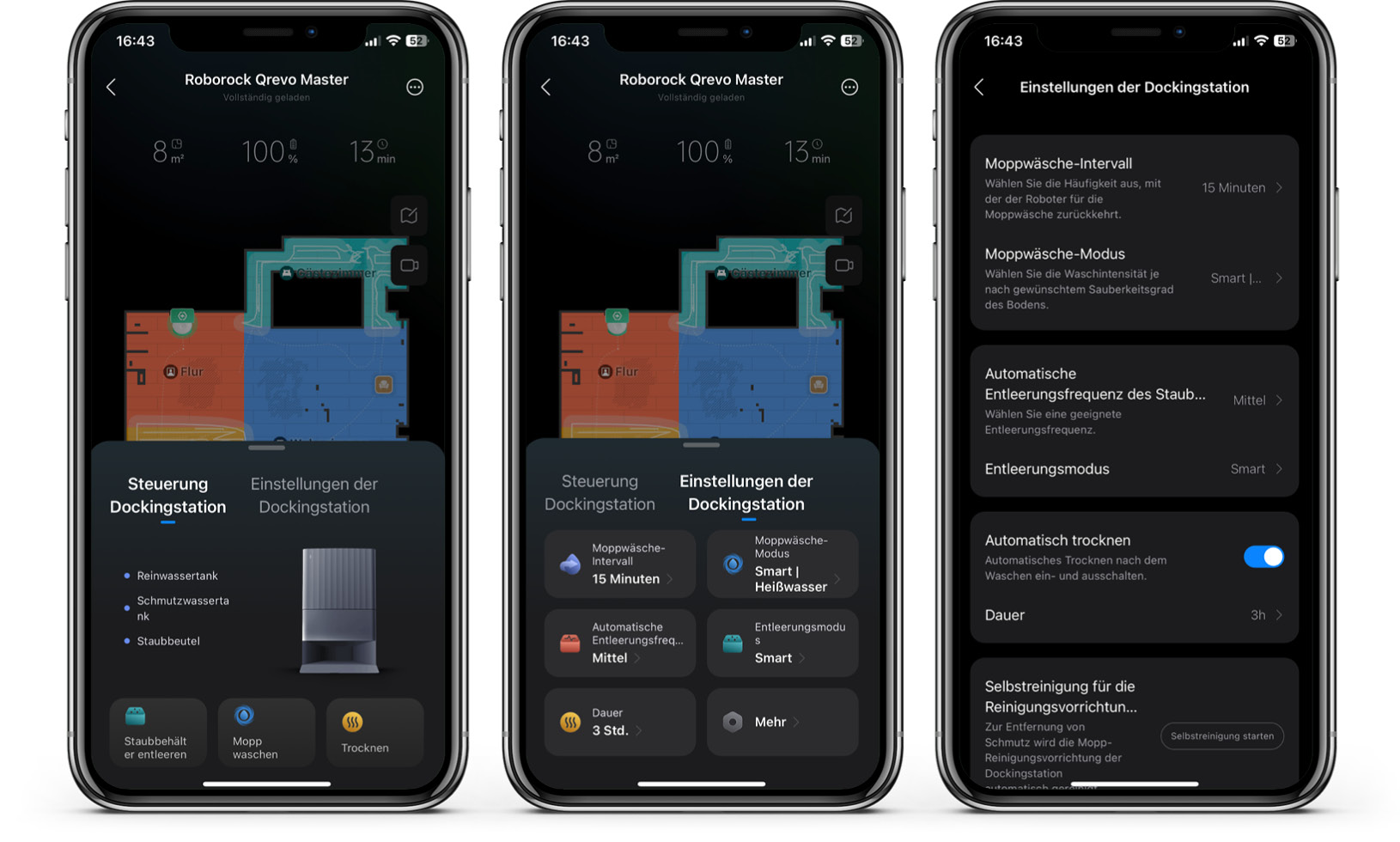

Reinigungsstation
Status Auf der Startseite kann man den Status der Wassertanks und des Staubbeutels der Station abrufen.
Schnelle Steuerung Über die Startseite kann man die Absaugung, die Moppwäsche oder die Mopptrocknung auslösen.
Moppwäscheintervall Man kann auswählen, ob die Moppwäsche nach individuellen Minuten oder nach einzelnen Räumen stattfinden soll.
Moppwäsche-Modus Man kann einstellen, wie intensiv die Moppwäsche arbeiten soll.
Heißes Wasser Es ist einstellbar, ob die Wischmopps mit zimmerwarmen, warmen oder heißem Wasser ausgewaschen werden sollen.
Entleerung Die Absaugstation lässt sich ein- oder ausschalten.
Entleerungsmodus Es ist einstellbar, wie intensiv die Station die Absaugung durchführen soll.
Mopptrocknung Es ist einstellbar, ob der Mopp getrocknet werden und wie lange das geschehen soll.
Reinigung Zur Entfernung von Schmutz wird die Moppreinigungsvorrichtung automatisch gereinigt.
Roborock Qrevo Master - App - Station
Bereitschaft Man kann Rocky aktivieren oder deaktivieren.
Befehle Eine Liste an möglichen Befehlen ist einsehbar.
Artikulierung Man kann die Sprache, die Rocky ausgeben soll, einstellen.
Lautstärke Man kann die ausgegebene Sprachlautstärke einstellen.
Unterhaltungsprotokoll Hier kann eingesehen werden, wie in der Vergangenheit mit dem Roboter gesprochen wurde und welche Befehle erteilt wurden.
Roborock Qrevo Master - App - Rocky Sprachassistent

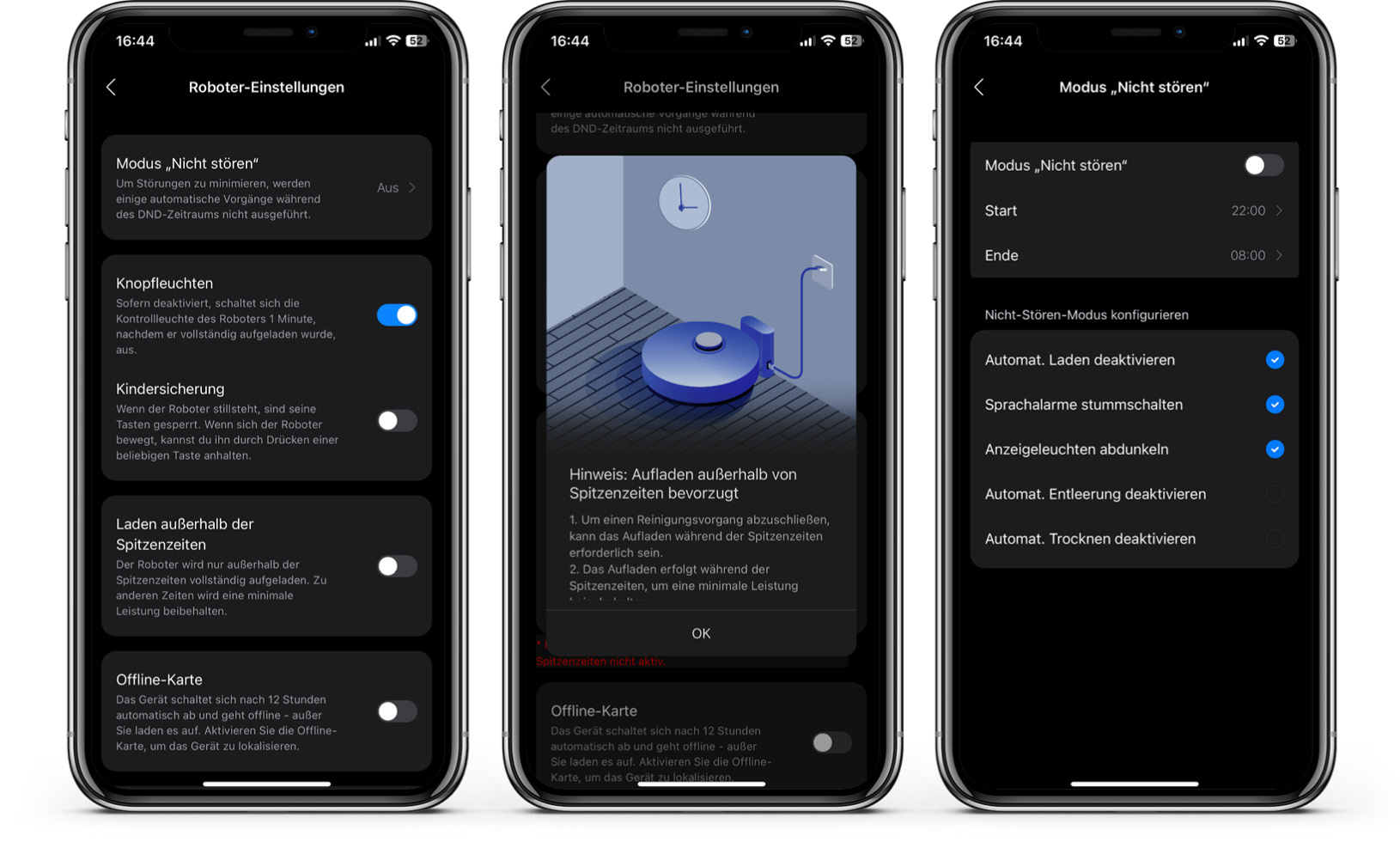

Robotereinstellungen
Nicht-Stören Ist Nicht-Stören aktiviert, werden einige automatische Vorgänge nicht ausgeführt.
Knopfleuchten Kann deaktiviert werden.
Kindersicherung Sperrt alle Tasten am Roboter.
Laden außerhalb der Spitzenzeiten Der Roboter wird nur außerhalb der Spitzenzeiten vollständig aufgeladen.
Offline-Karte Das Gerät schaltet sich nach 12 Stunden automatisch ab und geht offline, außer es wird aufgeladen.
Roborock Qrevo Master - App - Robotereinstellungen

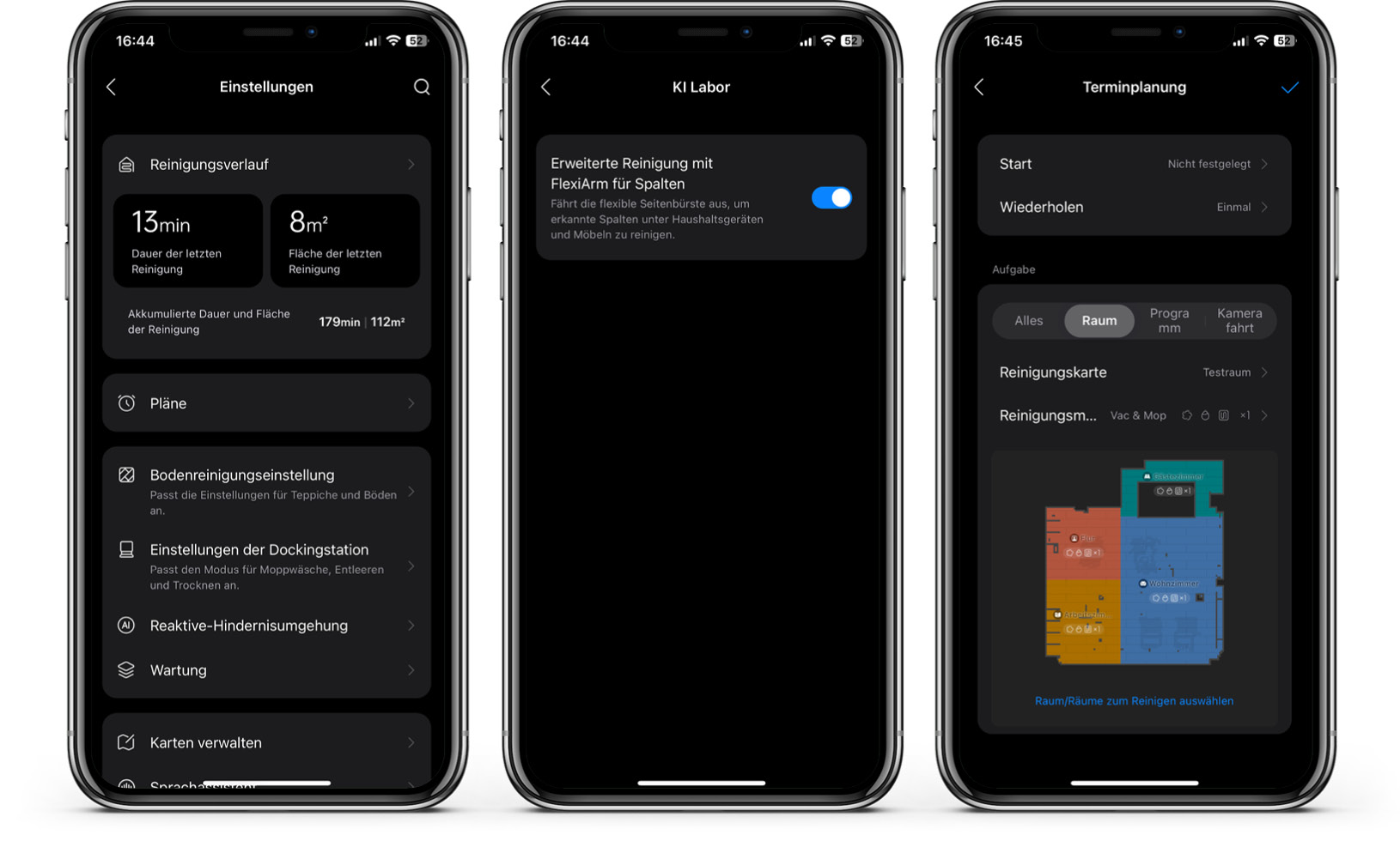

Einstellungen & Protokolle
Pläne Man kann eine automatische Reinigungsaufgabe individuell programmieren.
Wartung Man kann einsehen, wann Verschleißteile gewechselt werden müssen.
KI-Labor Hier stehen Funktionen zur Verfügung, die durch die KI ausgelöst werden.
Pin-and-Go Der Roboter kann auf eine beliebige Stelle auf der Karte geschickt werden.
Fernsteuerung Man kann den Roboter mit einer virtuellen Fernbedienung navigieren.
Updates Sie können manuell oder automatisch erfolgen.
Benutzerhandbuch Zeigt eine digitale Bedienungsanleitung.
Gerätefreigabe Andere Roborock-Accounts können für die Steuerung des Roboters zugelassen werden.
Reinigungsverlauf Hier lässt sich auf vergangene Reinigungen zurückgreifen.
Roborock Qrevo Master - App - Einstellungen & Protokolle

Was kann die Reinigungsstation des Roborock Qrevo Master?
Die Multifunktionsreinigungsstation 3.0 übernimmt fünf Aufgaben vollautomatisch: Sie saugt den Staubbehälter des Roboters aus (in einen 2,7 Liter großen Staubbeutel), wäscht die Wischmopps mit bis zu 60 °C heißem Wasser, füllt den internen Wassertank des Roboters nach, trocknet die Mopps mit 45 °C heißer Luft und reinigt die Waschschale durch rotierende Gummiwischer selbst. Das manuelle Eingreifen beschränkt sich auf das Befüllen des Frischwassertanks und das Entleeren des Abwassertanks.
Wie groß ist der Staubbehälter des Roborock Qrevo Master?
Der interne Staubbehälter des Roborock Qrevo Master fasst nur 220 ml. Das ist vergleichsweise klein – der Qrevo MaxV und Qrevo Pro haben jeweils 330 ml. In der Praxis spielt das jedoch eine untergeordnete Rolle, da die Absaugstation den Behälter nach jeder Reinigung automatisch in einen 2,7 Liter großen Staubbeutel entleert.

    Im Grunde genommen hat der Qrevo Master ja alles was ich will aber durch die Spracherkennung ist der Lidarturm do hoch geworden, dass dieser nicht mehr unter die Möbel kommt.
    Ein no go… für mich zumindest, vor allem wenn man dafür über 1000€ zahlt.
