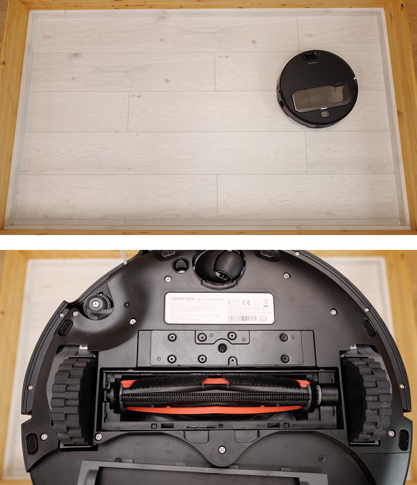

Unser Test des Roborock Saros Z70 mit Vergleich, Eigenschaften, Unterschieden, Saugergebnissen, Funktionen und vielem mehr! Wie die auf dem Titelbild ersichtliche Testnote zustande gekommen ist, siehst Du transparent in folgender Tabelle:
TESTERGEBNISSE | So gut hat der Roborock Saros Z70 abgeschnitten!
Test Ergebnis
Note Saugen: ausstehend

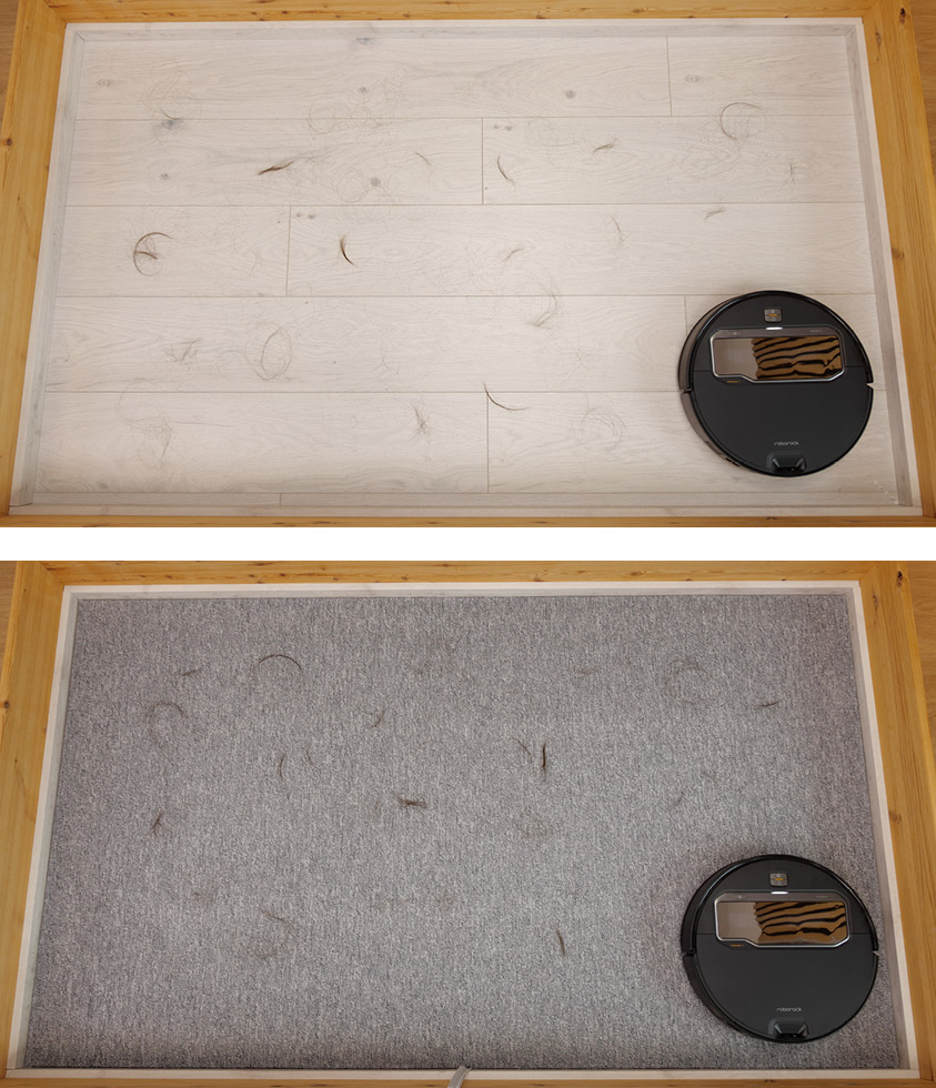

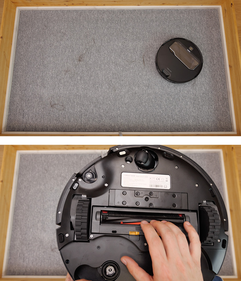

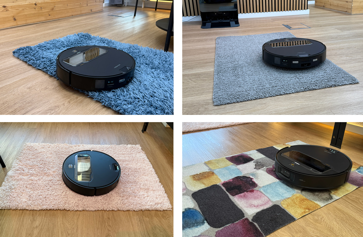

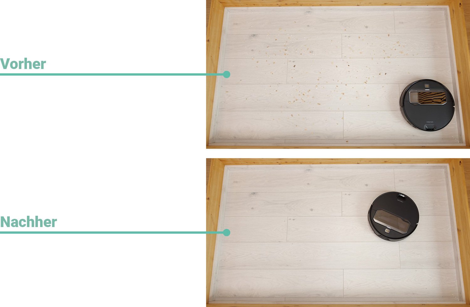

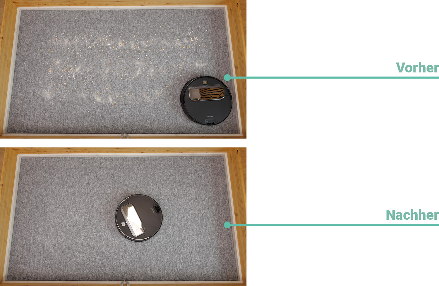

Saugleistung Laminat 99,88 von 100
Saugleistung Teppich 82,88 von 100
Saugleistung Haare Laminat 10 von 10
Saugleistung Haare Teppich 0,3 von 10
Fugen Test ausstehend
Ecken Maiskörner 4 von 5
Ecken Kaffee 2,5 von 4

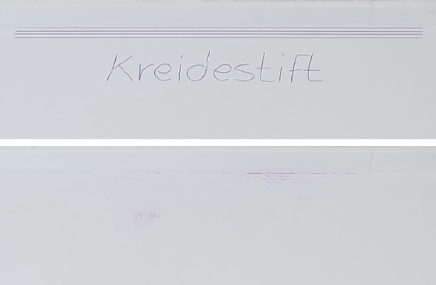

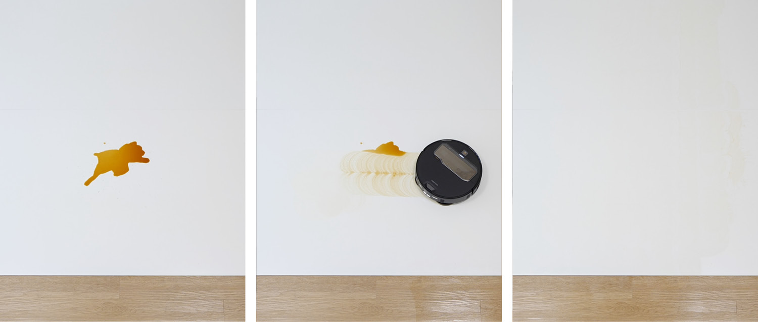

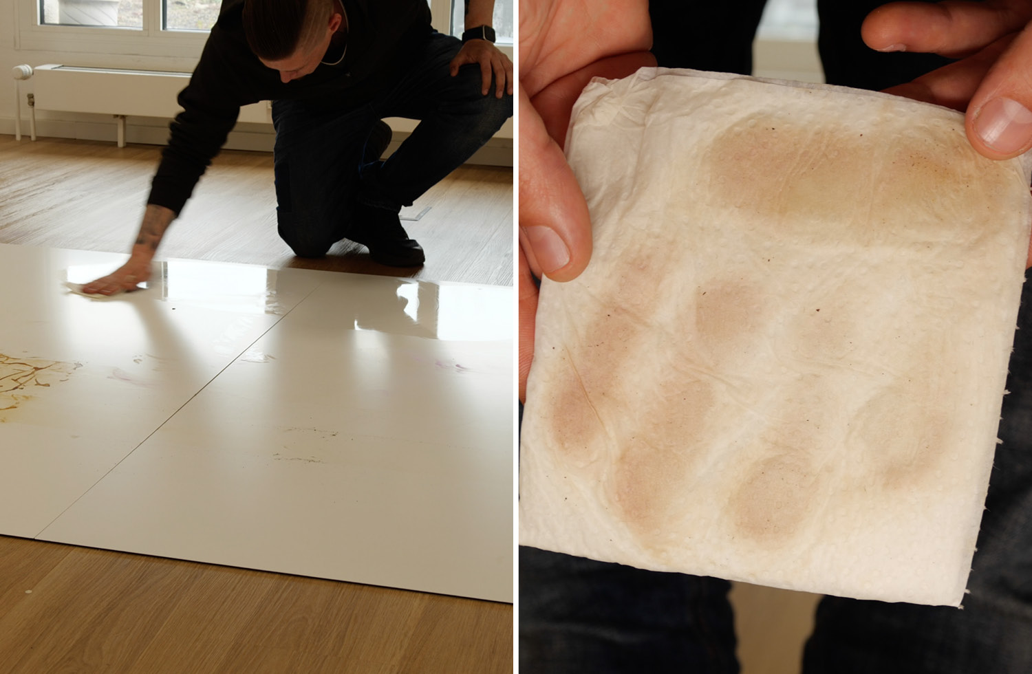

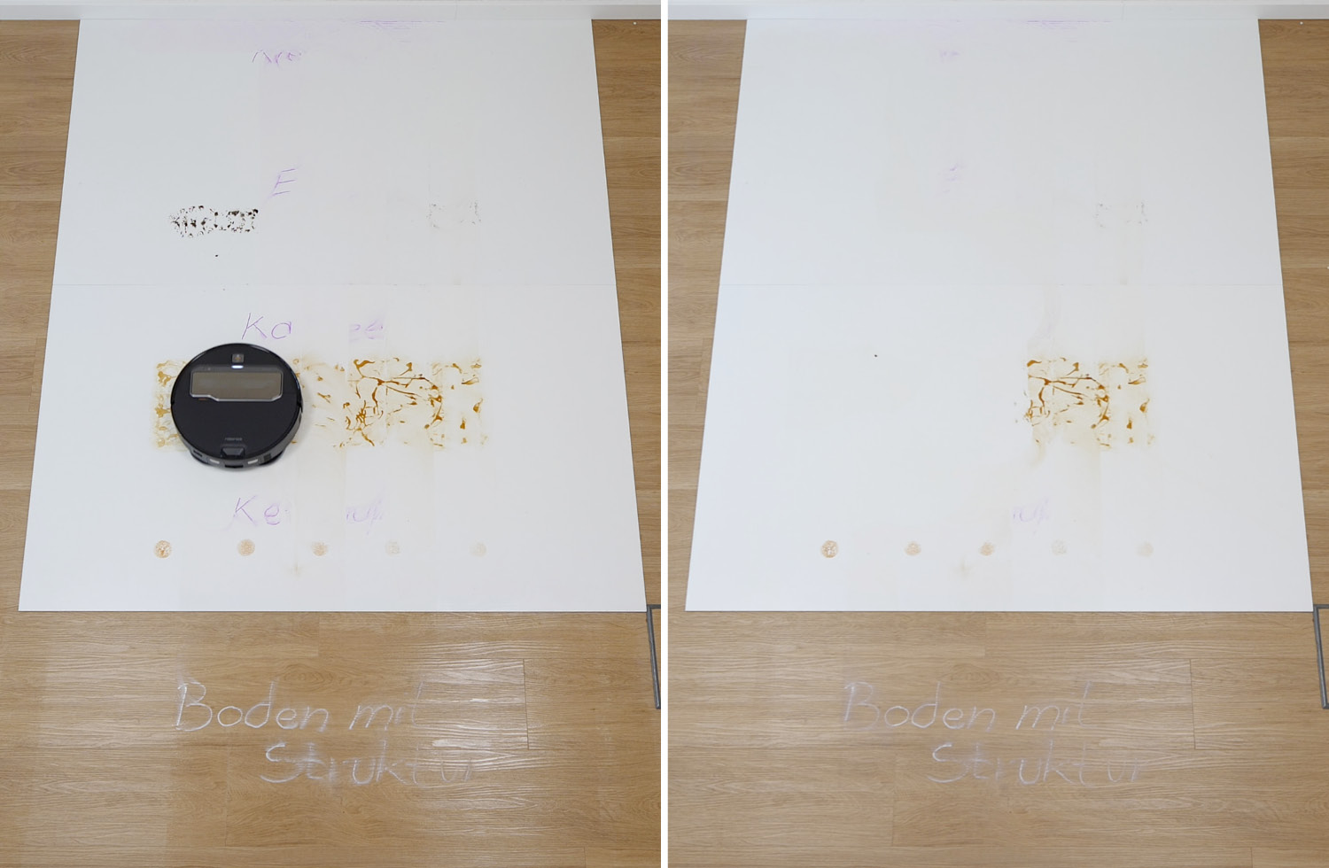

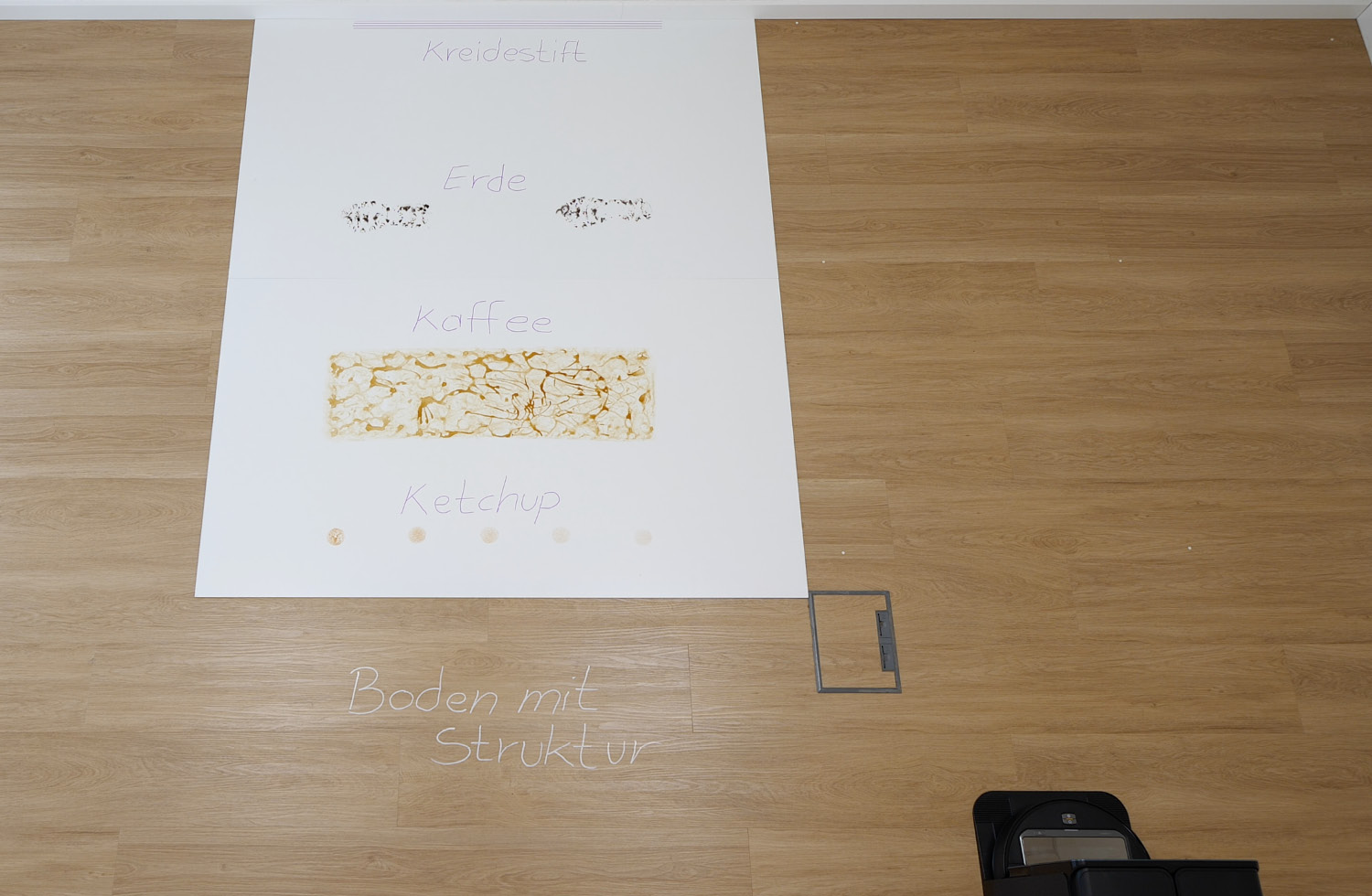

Note Wischen: 4,0 (Ausreichend)
Wischleistung Fläche Schmutz entfernen 1,5 von 4
Wischleistung Fläche Schmutz aufnehmen 2,5 von 4
Wischleistung Rand 3 von 4
Wischleistung Struktur aufnehmen 1 von 4
Wischleistung Kaffee 4 von 4
Note Navigation: ausstehend
Navigation 4,5 von 5
Wisch Dauer Test ausstehend
Stühle Test ausstehend

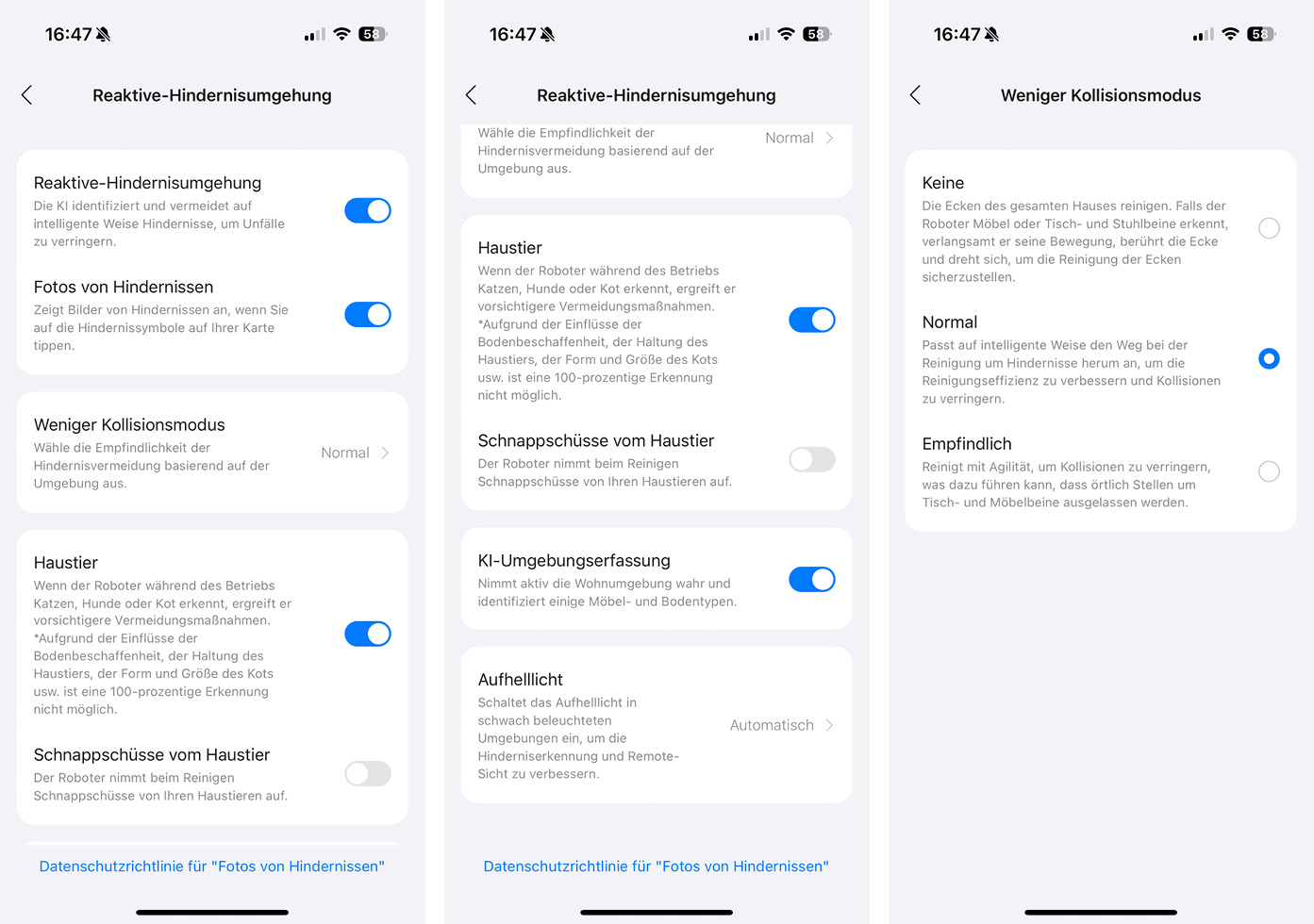

Hinderniserkennung 38 von 53
Klettern 3,1 von 6
Note Technik: ausstehend
Bauform 5 von 5
App 4 von 4
Qualität 4 von 4
Besonderheiten -1

  • Saugleistung Haare Teppich: 1 Punkt Abzug wegen Verhedderns der Haare am Gerät

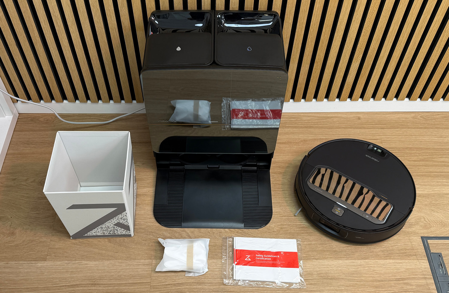

LIEFERUMFANG | Das ist beim Roborock Saros Z70 dabei
Der Roborock Saros Z70 wird in einem großen Karton geliefert. Enthalten sind der Saugroboter, die Reinigungsstation, ein zusätzlicher Staubbeutel sowie eine Bedienungsanleitung. Zusätzlich liegt ein zusammenbaubarer Ablage-Behälter bei, der speziell für das Aufräumen durch den Roboterarm gedacht ist (mehr Details dazu im Abschnitt Ablageort).
Das ist der Lieferumfang des Roborock Saros Z70

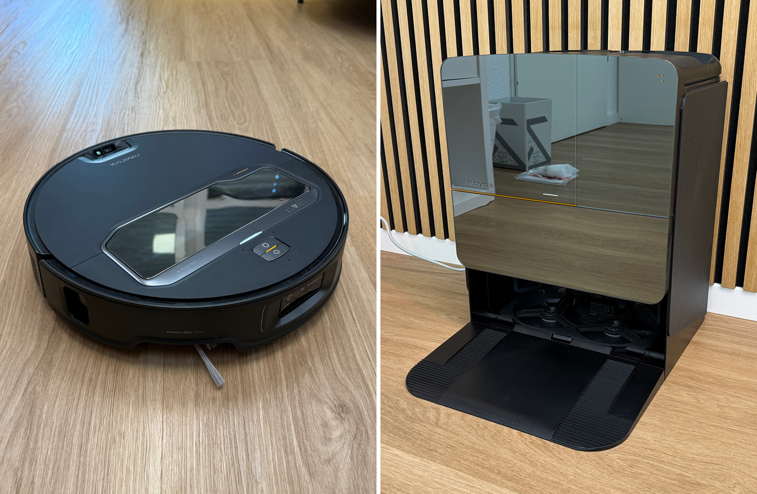

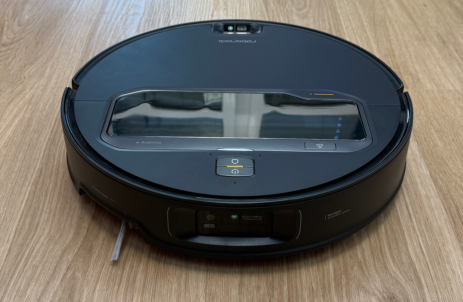

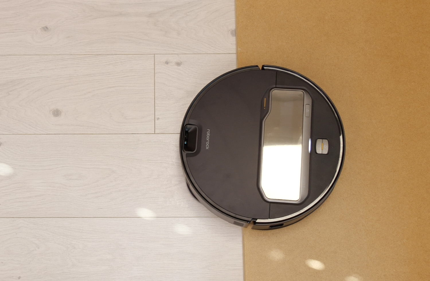

DESIGN | Flach gebaut – der Roboterarm bleibt unsichtbar
Auf den ersten Blick würdest Du beim Saros Z70 keinen Roboterarm vermuten: Der Saugroboter ist mit unter 8 cm Bauhöhe auffällig flach konstruiert und kommt ohne Laserturm aus. Die Verarbeitung ist auf gewohnt hohem Niveau: nichts klappert, nichts knarzt, und das schwarze Finish wird von orangefarbenen Zierelementen ergänzt.
So sieht der Roborock Saros Z70 mit Station aus

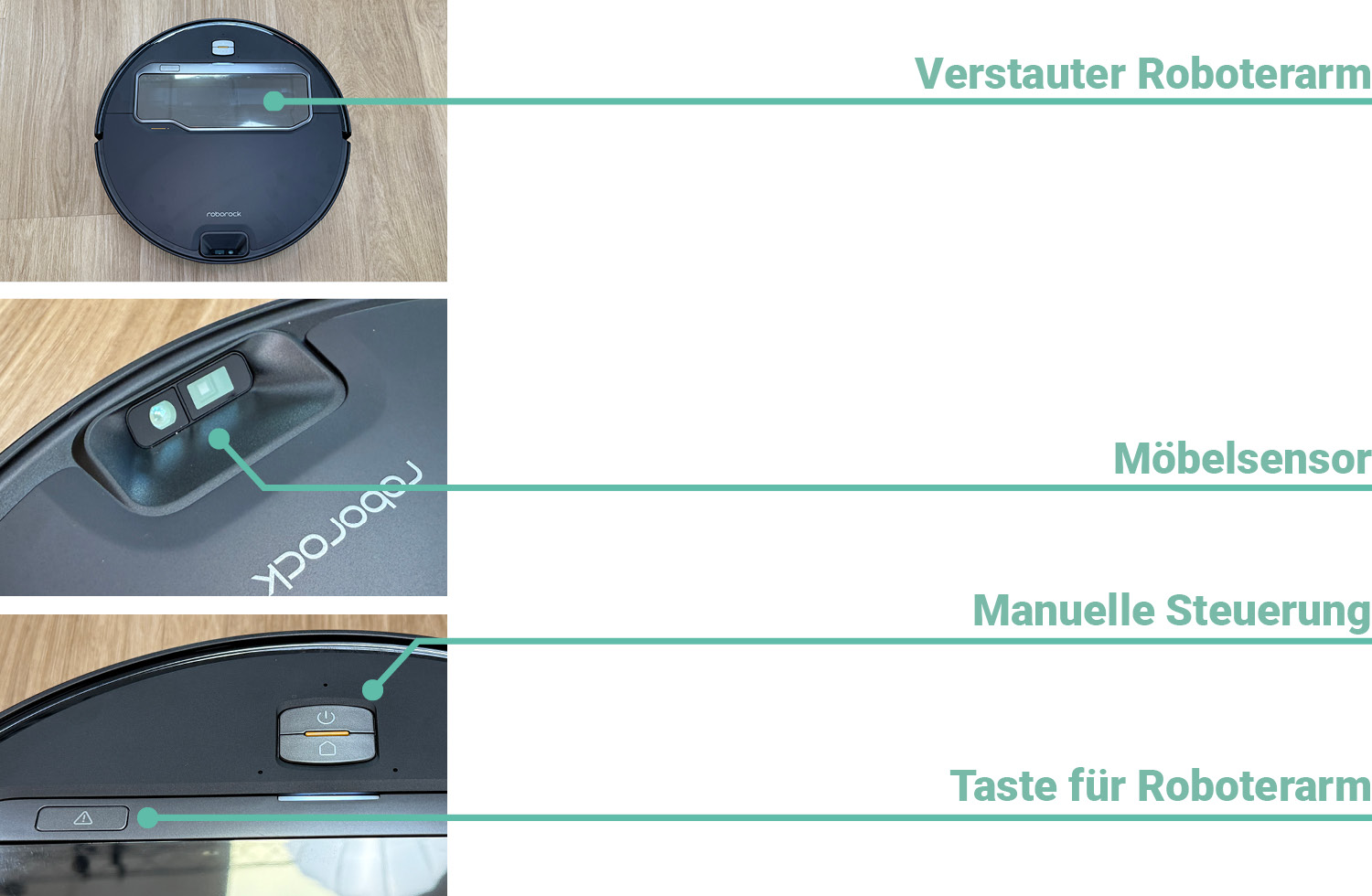

Oberseite | Roboterarm statt Laserturm
Auf der Oberseite gibt es gegenüber klassischen Saugrobotern zwei zentrale Änderungen:

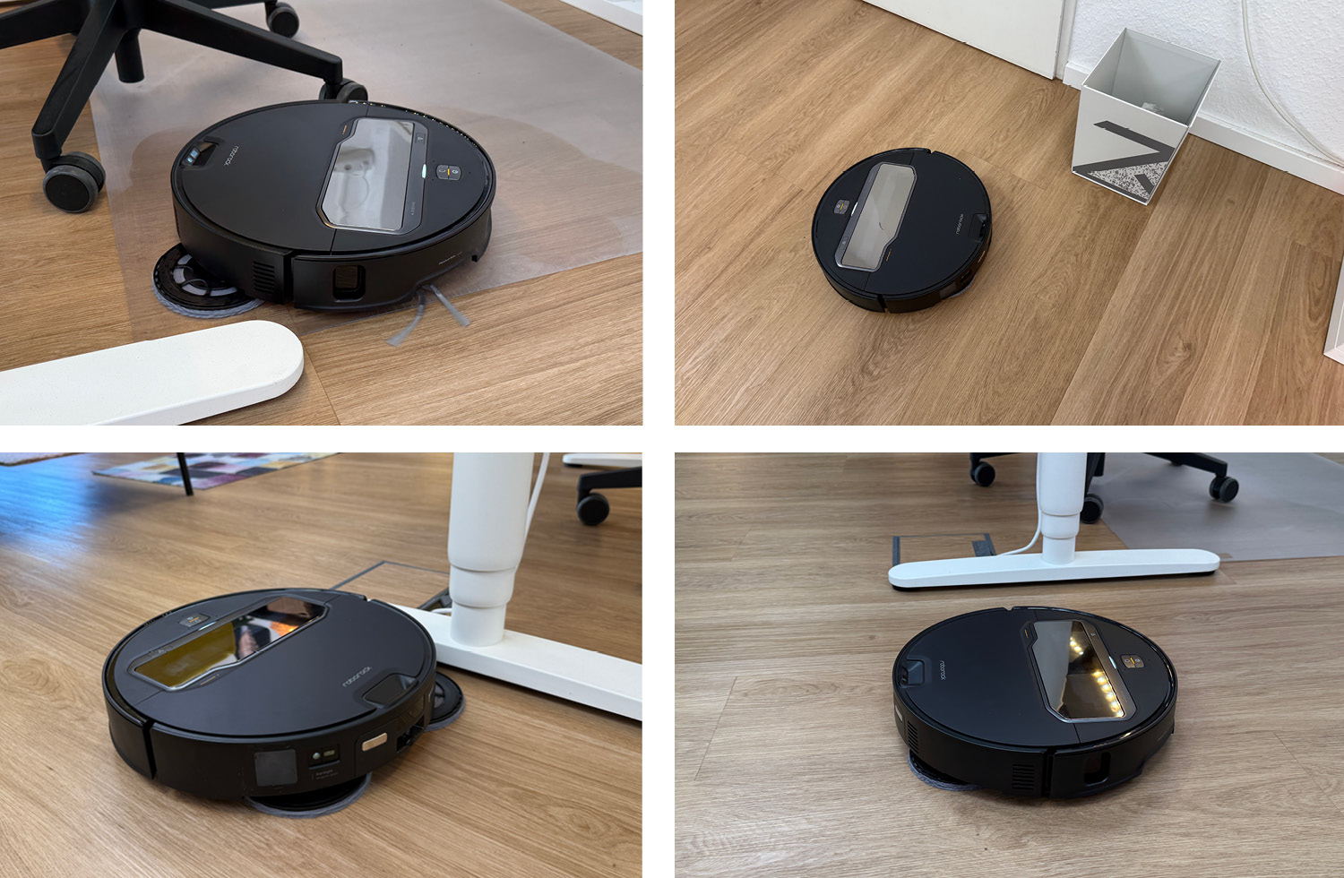

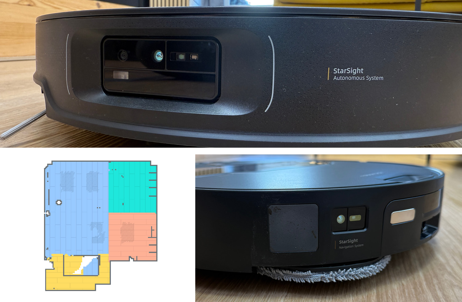

• Der Laserturm fehlt – Navigation und Hinderniserkennung werden über Sensoren in der Front und am Heck umgesetzt (Details im Abschnitt Navigation).
• Stattdessen sitzt oben eine Abdeckung aus Kunststoffglas, unter der der eingefahrene OmniGrip-Arm verborgen ist. Am Heck befindet sich ein weiterer Sensor, der das Ausfahren des Arms unter Möbeln verhindern soll.
Das befindet sich auf der Oberseite des Roborock Saros Z70
Auf der Front der Oberseite findest Du zwei Tasten:
Power | Ein-/Ausschalten sowie Reinigung starten oder pausieren.
Home | Rückkehr zur Station. Kurzer Druck in der Station: Absaugung starten. Langer Druck in der Station: Moppwäsche starten.

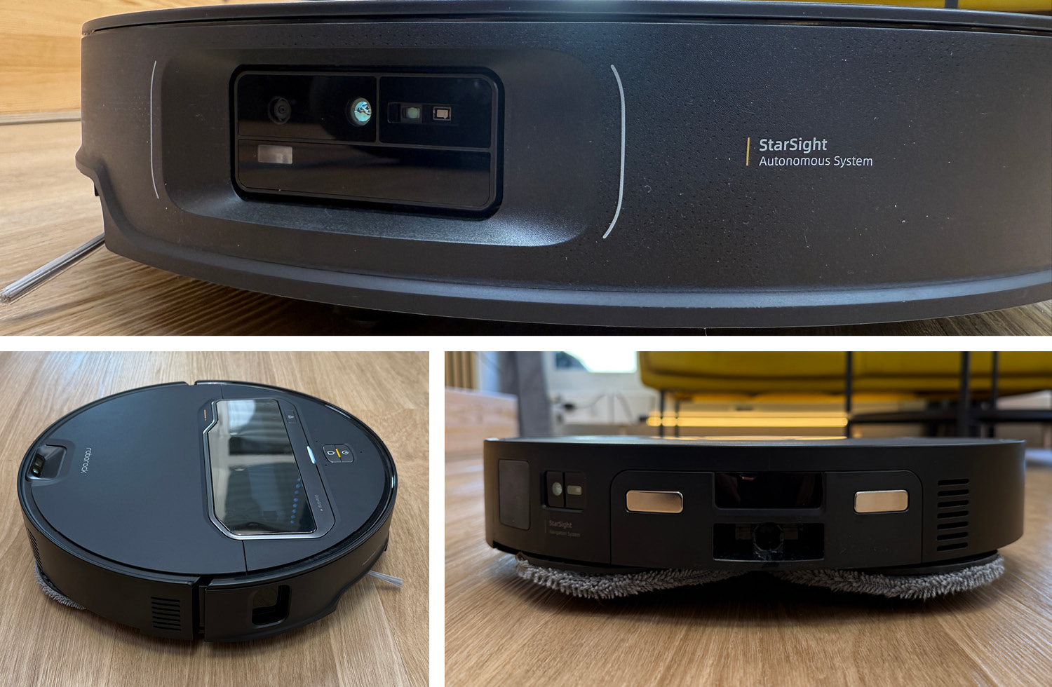

Front, Seite, Heck | Sensorik für Navigation, Hindernisse und Arm
Rund um den Saugroboter sitzen zahlreiche Sensoren, die nicht nur bei der Hinderniserkennung helfen, sondern auch für Navigation und den Roboterarm relevant sind. In der Front, direkt im Bumper, sitzt die Obstacle Avoidance inklusive Kamera- und Sensorsystem. Die StarSight-Navigation ist ebenfalls dort integriert und wird durch einen Sensor am Heck unterstützt. Seitlich findest Du einen Wandabstandssensor, am Heck außerdem Ladekontakte, Absaugstutzen und Auffüllstutzen.
Das befindet sich ringsum den Roborock Saros Z70

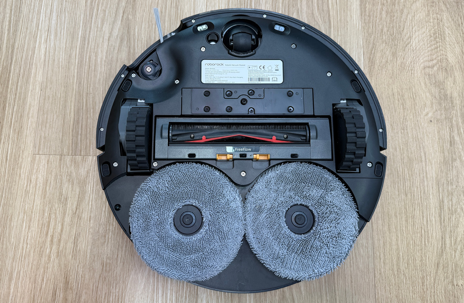

Unterseite | Bewährte Technik mit anhebbaren Elementen
Auf der Unterseite setzt Roborock trotz des neuen Arms auf bewährte Komponenten: mittig die Hauptbürste, am vorderen Steuerrad ein Ultraschallsensor zur Bodenerkennung, dazu Absturzsensoren, eine anhebbare Seitenbürste sowie die großen, tellerförmigen Wischmopps.
Das ist die Unterseite des Roborock Saros Z70

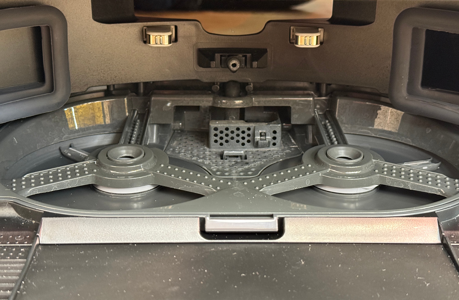

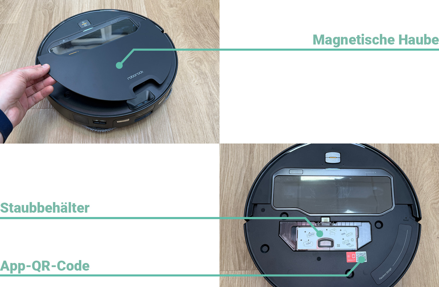

Unter der Haube | Staubbehälter deutlich kleiner
Die Haube ist magnetisch befestigt und lässt sich leicht abnehmen. Darunter sitzt der eingelassene Staubbehälter, der im Vergleich zu vielen Top-Modellen merklich kleiner ausfällt. Eine WLAN-Statusleuchte gibt es nicht mehr, der Reset-Knopf ist an die Seite gewandert. Ein QR-Code-Aufkleber führt Dich zur Einrichtung in der App.
Das befindet sich unter der Haube des Roborock Saros Z70

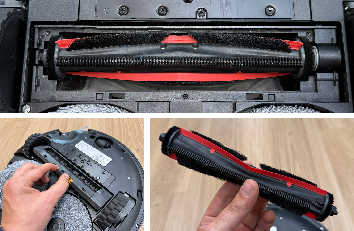

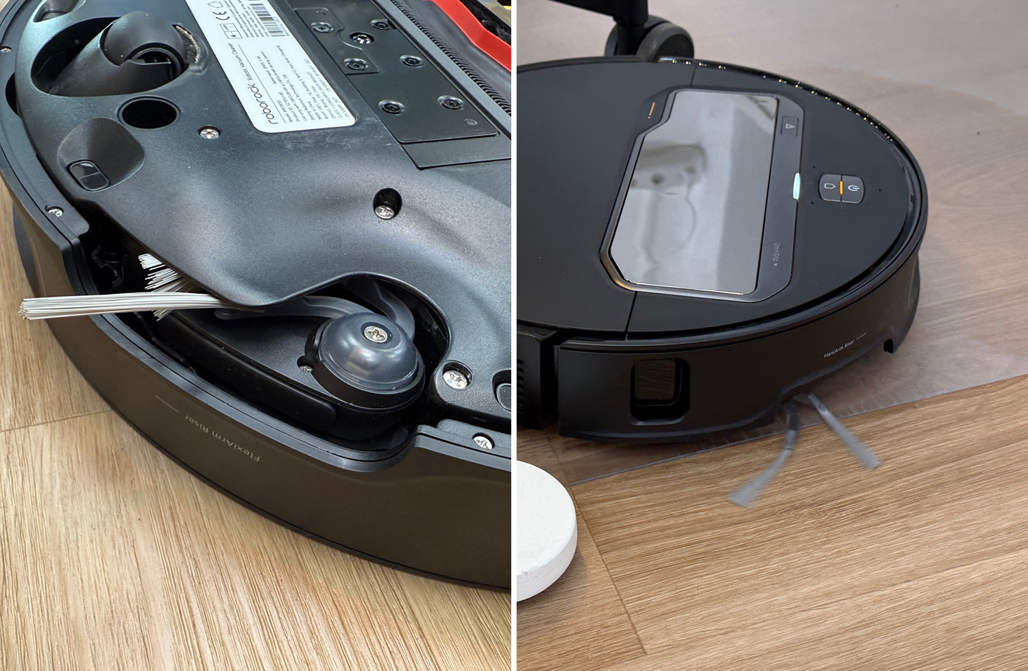

BÜRSTEN | Antihaar-Aufwicklung in der Praxis
Beim Saros Z70 kommt eine neue FreeFlow-Hauptbürste zum Einsatz. Sie erinnert an Konzepte wie die TriCut-Bürsten (Dreame/Mova) und setzt auf angewinkelte Borsten plus integrierten Haarschneider, der umwickelte Haare durchtrennen soll. Für die manuelle Reinigung lässt sich die Bürste nach dem Entfernen der Abdeckung einfach entnehmen.
Die neue Bodenbürste besitzt eine Haarschneidefunktion
Die FlexiArm Riser Seitenbürste ist identisch mit der des Saros 10R: zwei speziell gegen Haaraufwicklung konzipierte Bürstenarme, die in Ecken automatisch ausklappen. Zusätzlich kann sie – wie die Hauptbürste – bei Bedarf angehoben werden, etwa auf Teppichen oder bei bestimmten Verschmutzungen.
Die Seitenbürste des Roborock Saros Z70 ist, genauso wie die Hauptbürste, gegen das Aufwickeln von Haaren konzipiert

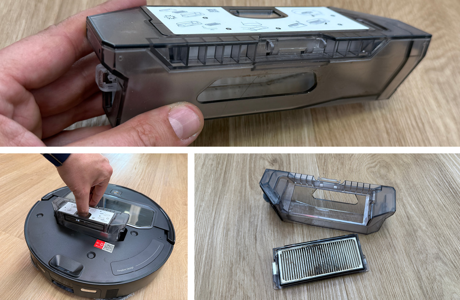

STAUBBEHÄLTER | Kleiner Behälter als Kompromiss
Der Saros Z70 steckt voller Technik – und das fordert Platz. Den Kompromiss siehst Du am Volumen des Staubbehälters: Er ist deutlich kleiner, vollständig transparent und mit einem Feinstaubfilter ausgestattet. In unserem Saugtest mussten wir die Testmenge deshalb anpassen (Details im Abschnitt Saugen).
Das ist der deutlich geschrumpfte Staubbehälter des Roborock Saros Z70

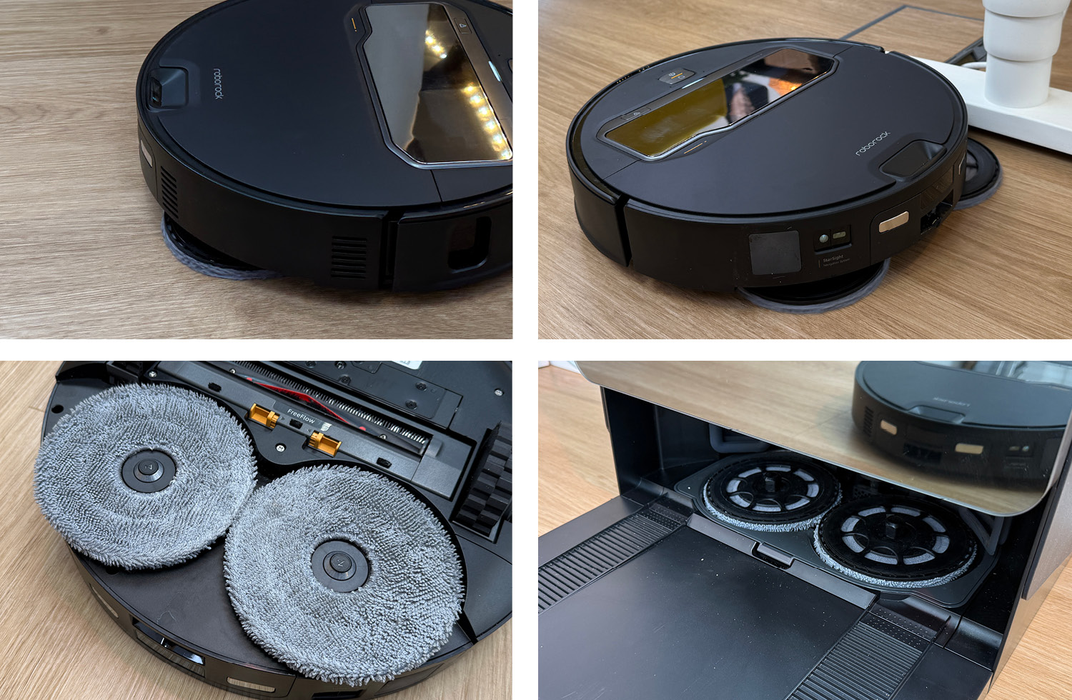

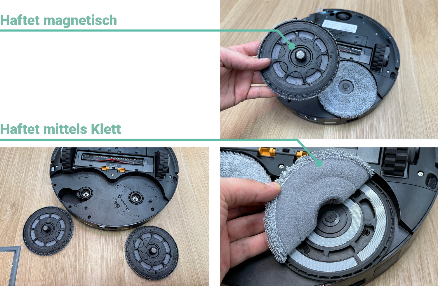

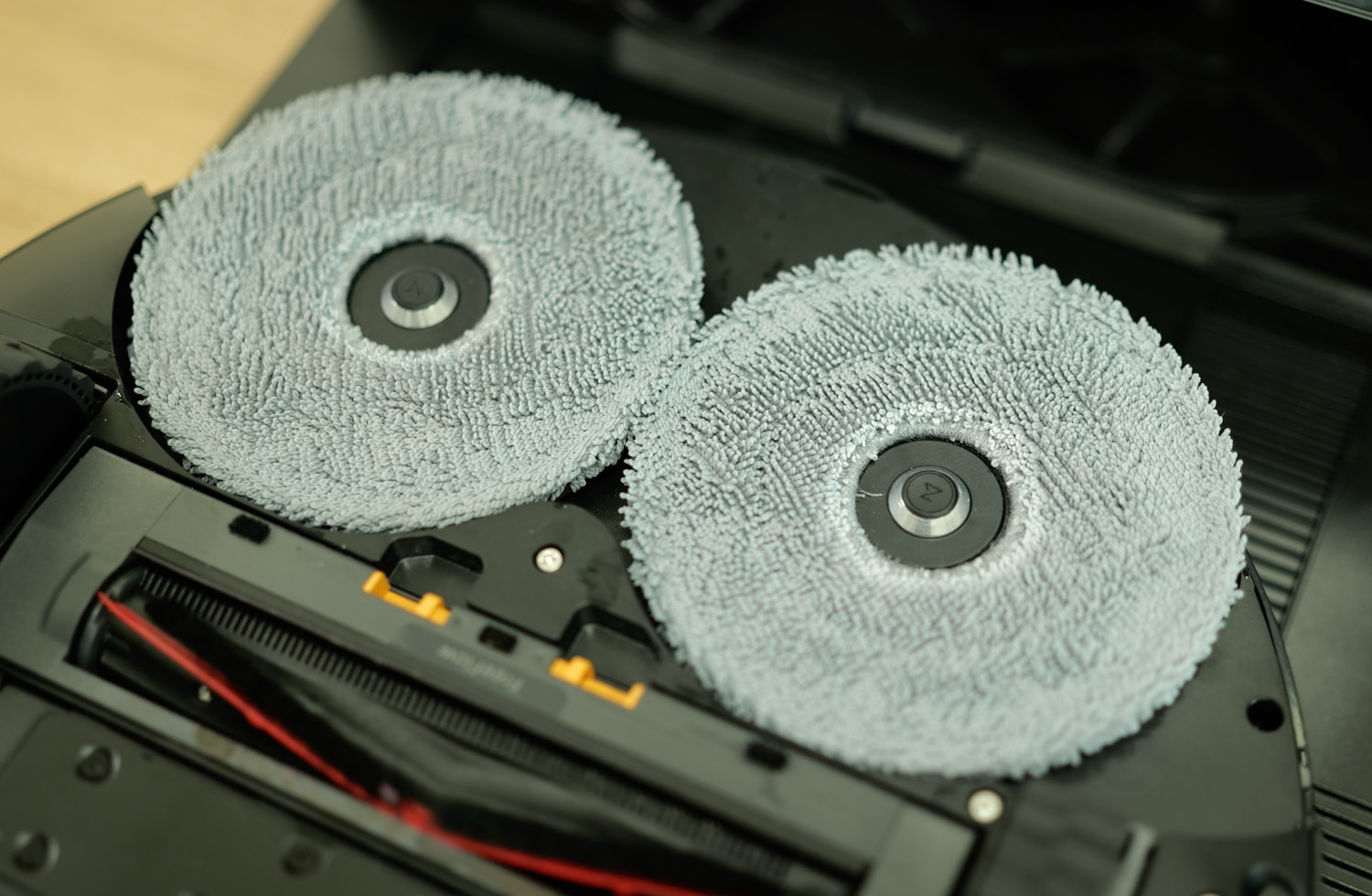

WISCHMOPPS | Rotieren, anheben, ablegen, randnah ausfahren
Die tellerrunden Mopps sind identisch mit denen des Saros 10R: rotierende Wischmopps, die auf Teppich automatisch angehoben werden können. Für die Randreinigung fährt einer der Mopps bis zum Rand aus, um die Kante besser zu erreichen. Im reinen Saugmodus oder bei Teppichen kannst Du die Mopps außerdem in der Station zurücklassen – der Saros Z70 kann Mopps automatisch ablegen und wieder aufnehmen.
Die Wischmopps des Roborock Saros Z70 rotieren, können angehoben, abgelegt oder ausgefahren werden.
Die Pads haften magnetisch an den Wischtellern und werden per Klett befestigt. Du kannst sie leicht abziehen und bei Bedarf in der Waschmaschine reinigen.
Die Wischmopps haften magnetisch und können in die Waschmaschine gegeben werden.

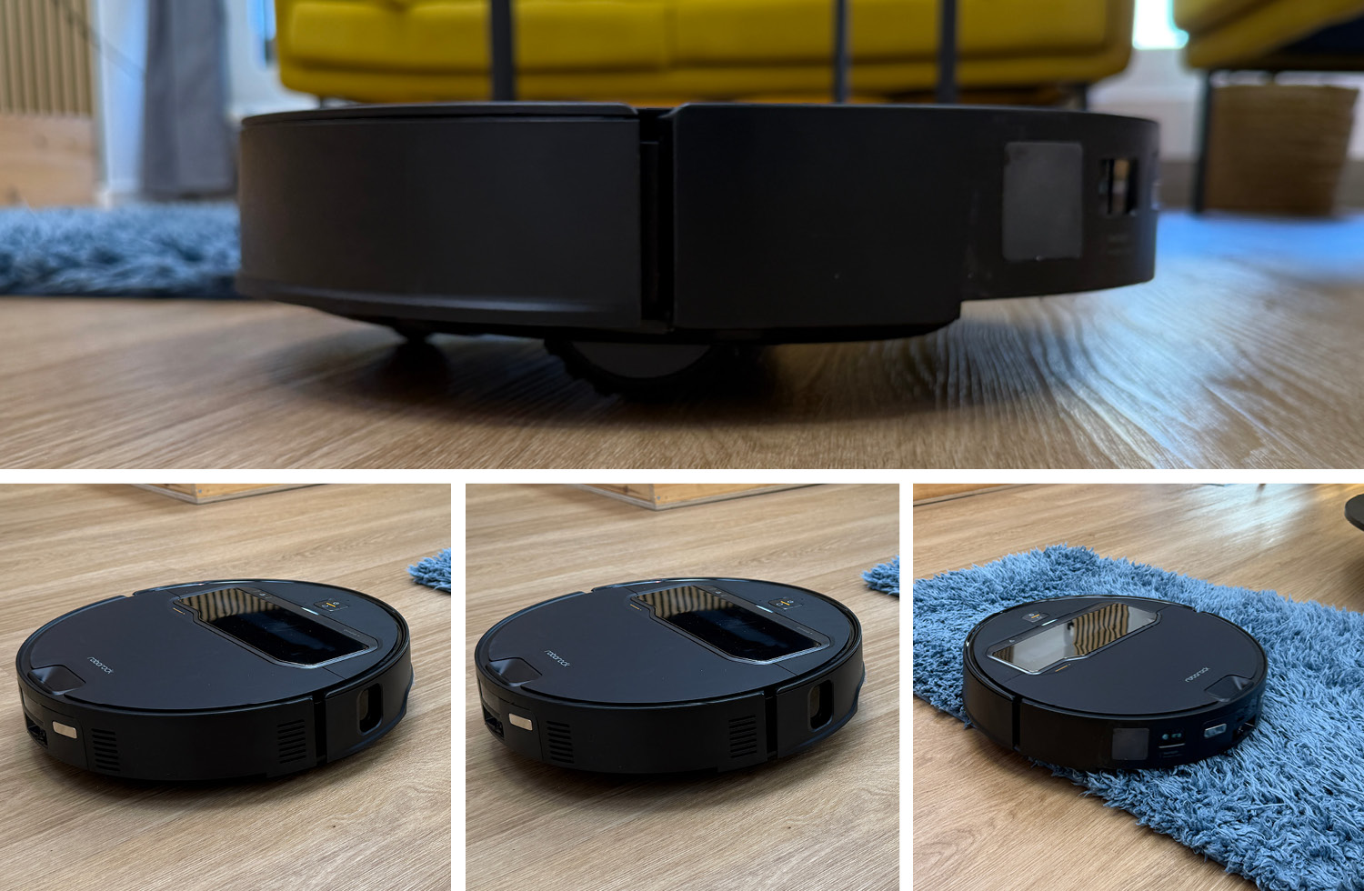

AdaptiLift | Anhebbares Chassis für Schwellen & hohe Teppiche
Das 1 cm anhebbare Chassis kennen wir bereits vom Roborock Qrevo Curv. Auch der Saros Z70 bringt es trotz flacher Bauweise mit. In der App kannst Du einstellen, dass der Roboter das Chassis anhebt – sinnvoll bei höheren Türschwellen oder hochflorigen Teppichen. Laut Konzept sind Türschwellen bis 3 cm möglich, bei abgestuften Kanten sogar bis 4 cm (abgestufte Schwellen haben wir nicht getestet). In der Praxis musst Du hochflorige Teppiche in der App als solche hinterlegen, damit das Anheben zuverlässig aktiv wird. Die montierten Mopps werden dabei ebenfalls angehoben, was eine maximale Mopphebehöhe von 22 mm ergibt. Wie gut das beim Klettern abschneidet, liest Du im Abschnitt Klettern.
Das Chassis des Roborock Saros Z70 hebt sich an, damit er über Hindernisse und hohe Teppiche fahren kann

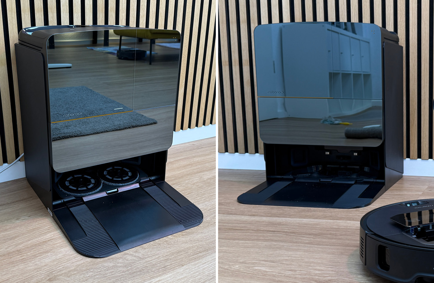

STATION | Multifunktionsdock ohne echte Lücken
Die Reinigungsstation des Saros Z70 gehört zum Besten, was Du zum Testzeitpunkt im Gesamtpaket bekommst: Tank-System, Heißwasser-Moppwäsche, Heißlufttrocknung, Reinigungsmitteldosierung, Absaugung und eine selbstreinigende Waschschale. Optisch wirkt sie mit spiegelnder Oberfläche ebenfalls hochwertig.
Das ist die Reinigungsstation des Roborock Saros Z70

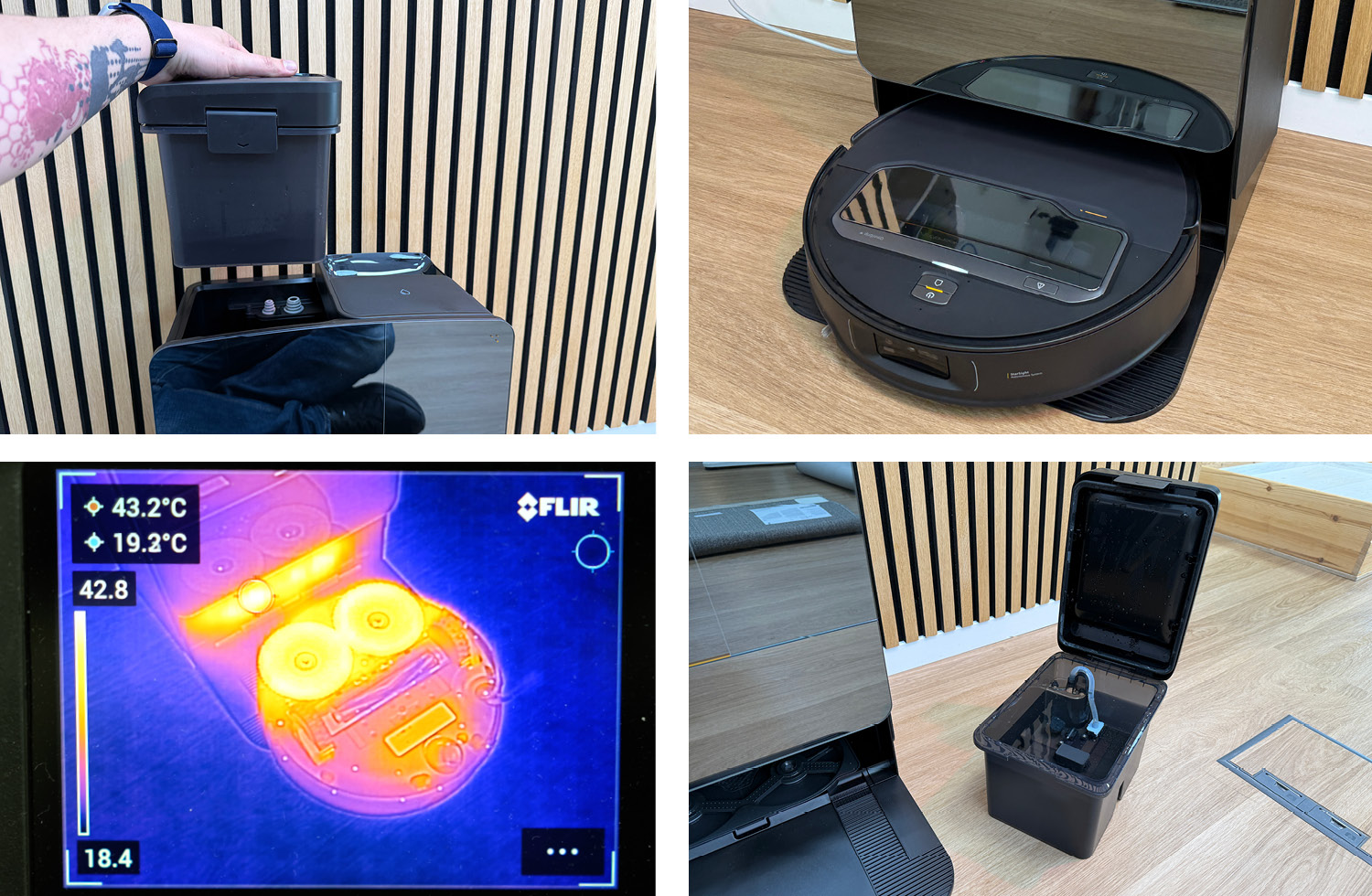

Moppwäsche | 80 °C Heißwasser gegen Schmutz
Vor, nach und während einer Aufgabe werden die Mopps in der Station mit 80 °C heißem Wasser ausgewaschen. Das Frischwasser kommt aus einem 4-Liter-Tank, das Abwasser landet automatisch im 3,5-Liter-Tank.
Die Moppwäsche in der Station erfolgt mit heißem Wasser

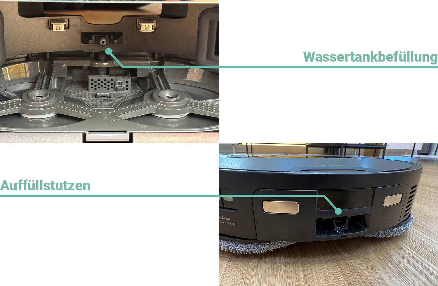

Roboterwassertank | Befüllung mit warmem Wasser
Der Roboter besitzt einen internen Wassertank, der während der Moppwäsche automatisch nachgefüllt wird. Neu ist hier die Befüllung mit warmem bzw. heißem Wasser, damit die Mopps auch während des Wischens entsprechend versorgt werden.
Die Station füllt den Roborock Saros Z70 automatisch mit warmen Wasser auf
Mopptrocknung | Heißlufttrocknung nach der Reinigung
Nach der Reinigung werden die Mopps per Heißlufttrocknung getrocknet, was Gerüche reduziert und Keimbildung vorbeugt. Die Dauer kannst Du in der App einstellen. Der Geräuschpegel ist in Ordnung – im Schlafzimmer nachts ist es aber eher keine gute Idee.
Hier erfolt die anschließende Heißlufttrocknung der Wischmopps

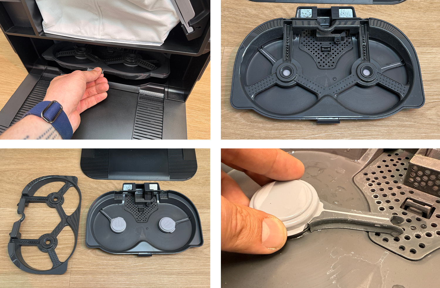

Selbstreinigung | Waschschale mit Wischern
Die Waschschale besitzt kleine Gummiwischer, die Schmutz kontinuierlich abziehen. Für die gründliche manuelle Reinigung kannst Du die zweiteilige Waschschale herausnehmen und unter fließendem Wasser ausspülen.
Die Waschschale der Station reinigt sich mit Scheibenwischern selbst

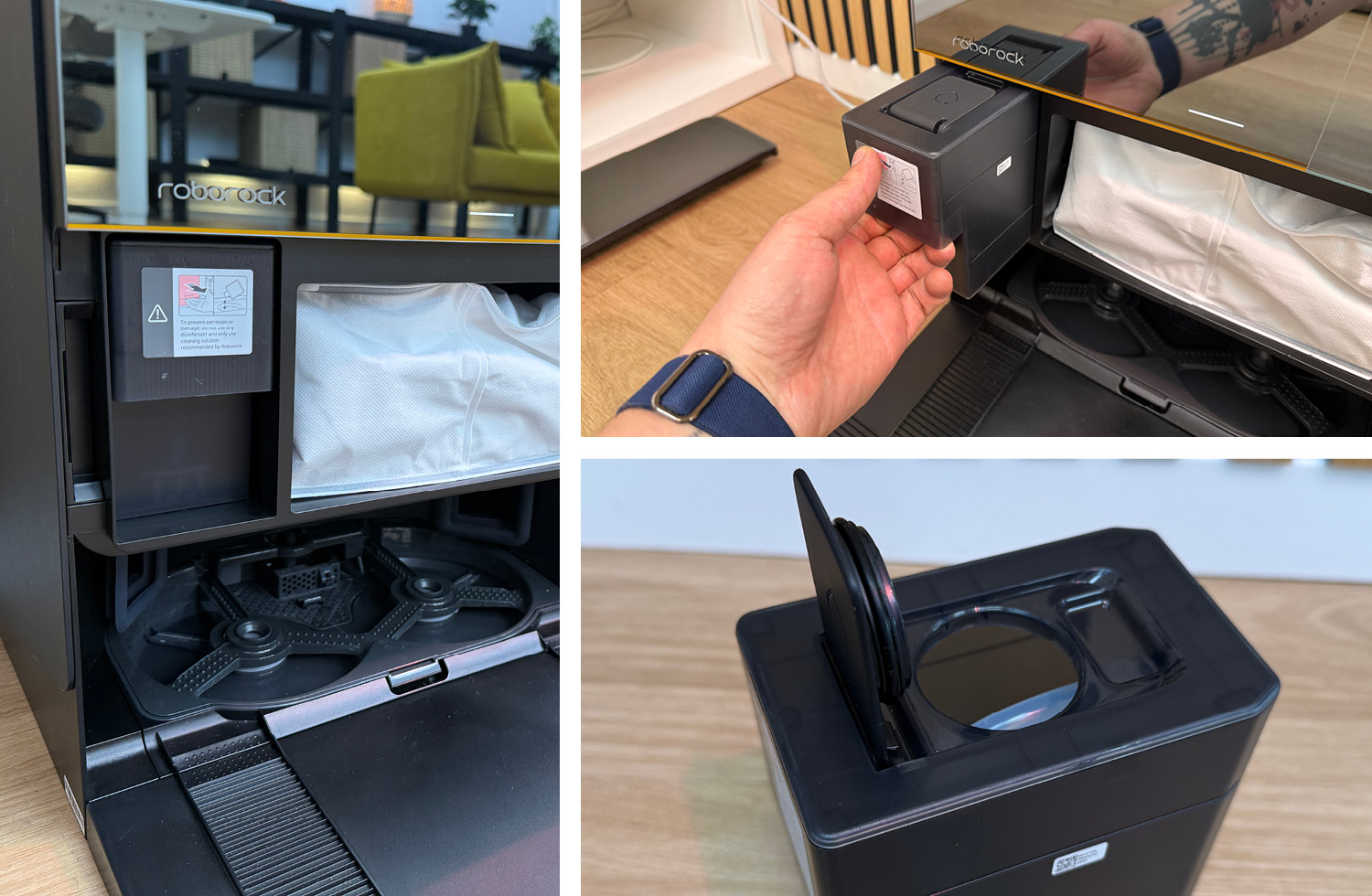

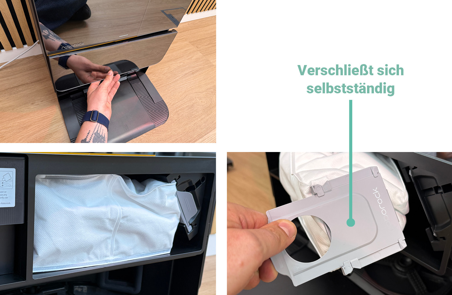

Absaugstation | Staub landet automatisch im Beutel
Hinter der Frontklappe sitzt ein 2,5-Liter-Staubbeutel. Nach der Reinigung saugt die Station den Inhalt aus dem kleinen Staubbehälter des Roboters ab. Der Beutelverschluss beim Herausziehen ist sauber gelöst und verhindert direkten Kontakt mit dem Schmutz.
Im Inneren der Station befindet sich eine eigene Absaugstation mit Staubbeutel

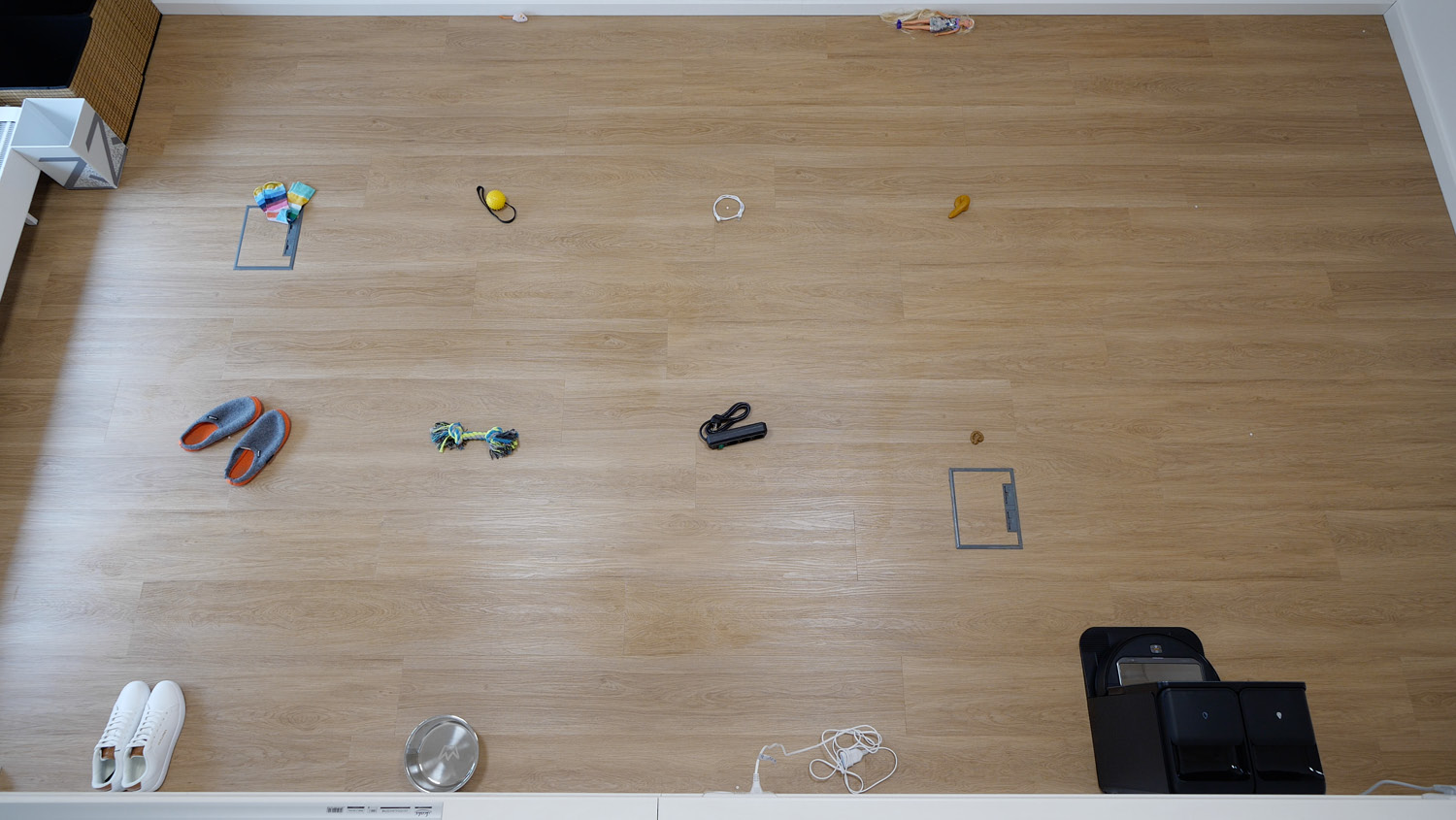

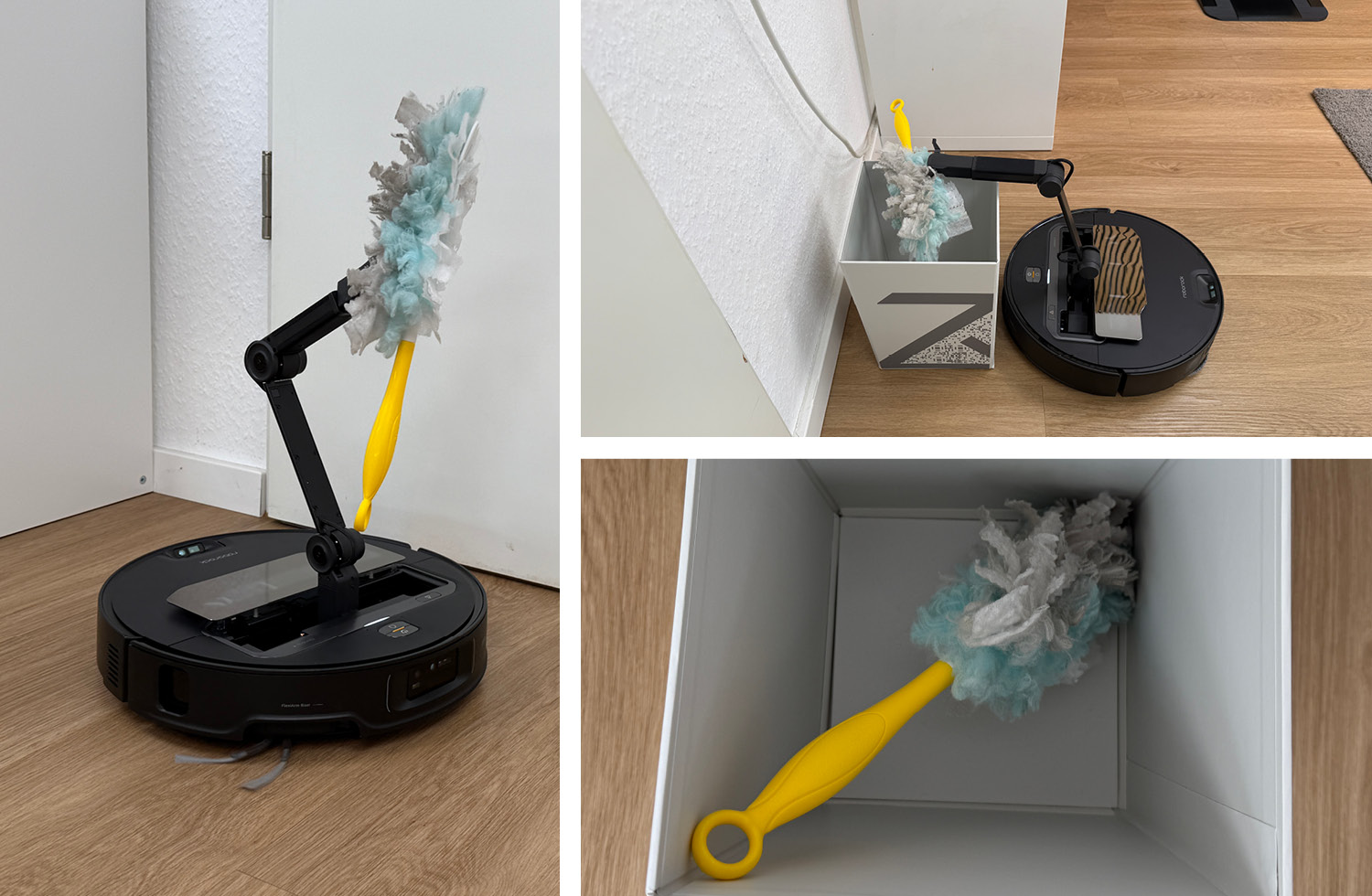

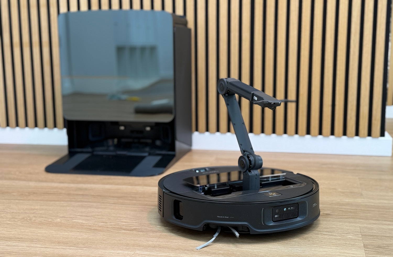

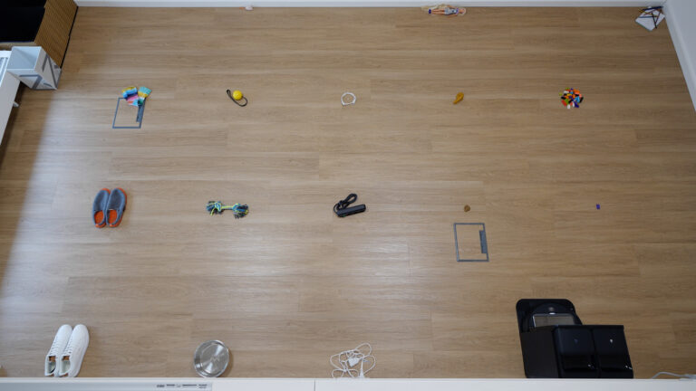

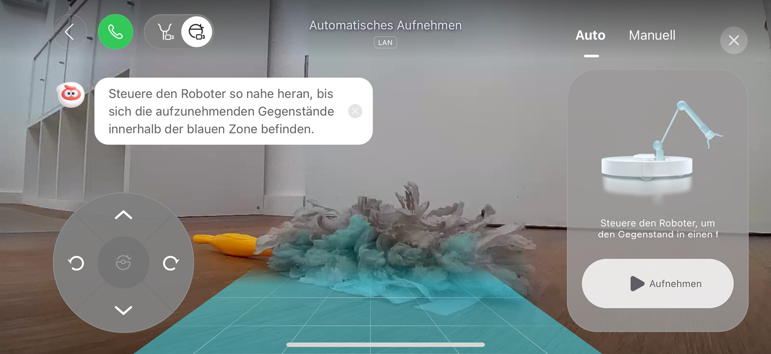

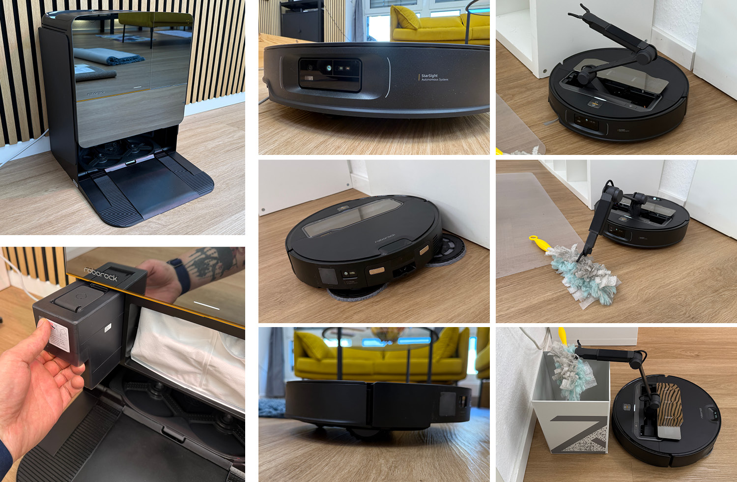

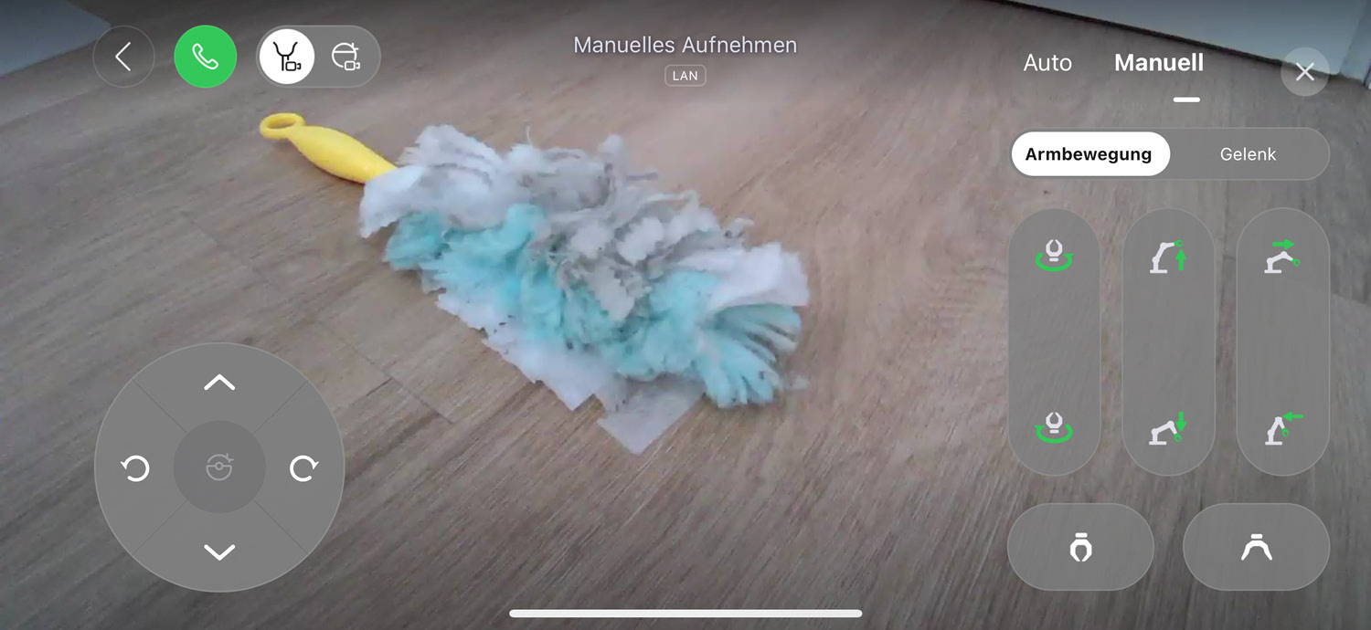

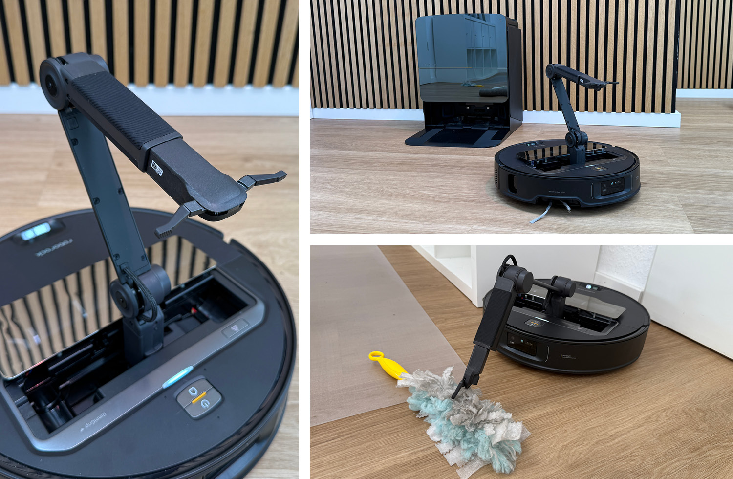

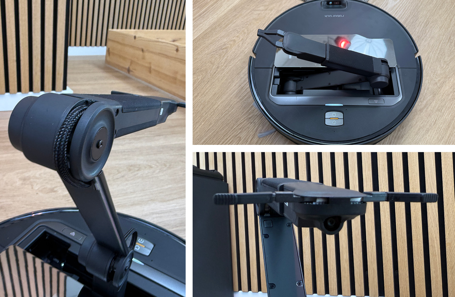

OmniGrip Arm | Der Roborock Saros Z70 räumt wirklich auf – aber nicht alles
Das Highlight ist der mechanische OmniGrip-Arm. Der Saros Z70 erkennt bestimmte herumliegende Gegenstände, hebt sie an und legt sie an einem festgelegten Ort ab. Entscheidend ist: Der Roboter nutzt Sensorik und Objektkategorien, um zu entscheiden, ob er umfährt oder aufräumt. Genau hier zeigt sich im Test, dass es sich um eine neue Produktkategorie handelt: Es funktioniert oft beeindruckend gut, ist aber noch nicht in jeder Situation perfekt.
Das ist der OmniGrip-Roboterarm vom Roborock Saros Z70

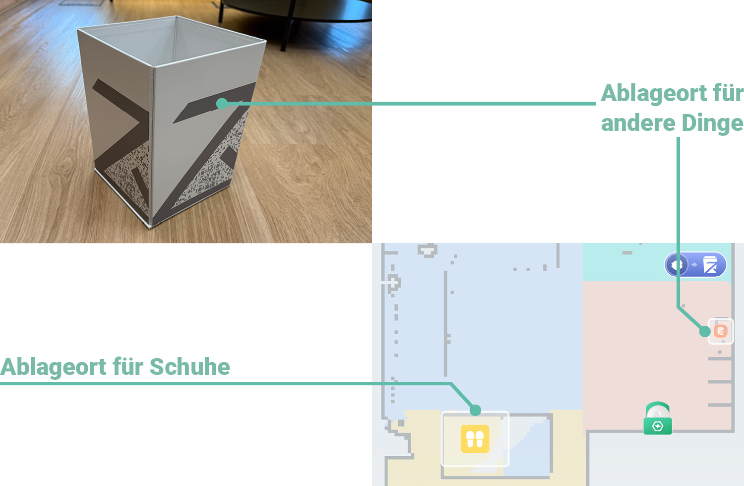

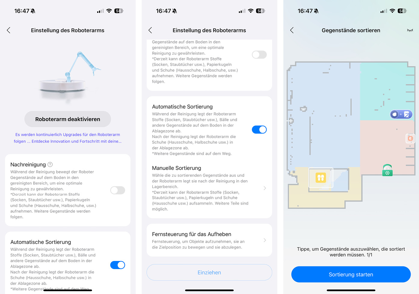

Ablageort | Behälter mit QR-Code als Ziel
Zum System gehört ein mitgelieferter Behälter mit QR-Codes auf den Außenseiten. Du legst in der App den Ablageort fest, damit der Roboter den Behälter sicher findet. Der Behälter besteht aus stabilem Karton, wird zusammengebaut und auf der Unterseite verklebt. Gummifüße stabilisieren ihn. Zusätzlich kannst Du in der App einen Schuhablageort definieren, der keinen Behälter benötigt.
Vor dem Beginn der Arbeit mit dem Greifarm, müssen Ablageorte eingestellt werden

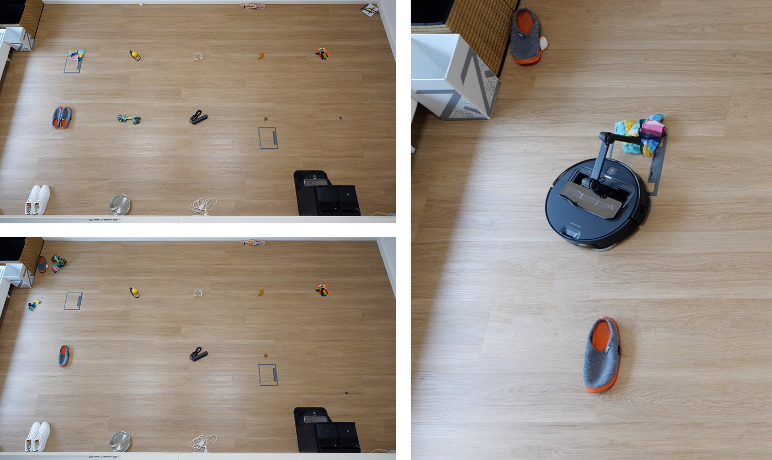

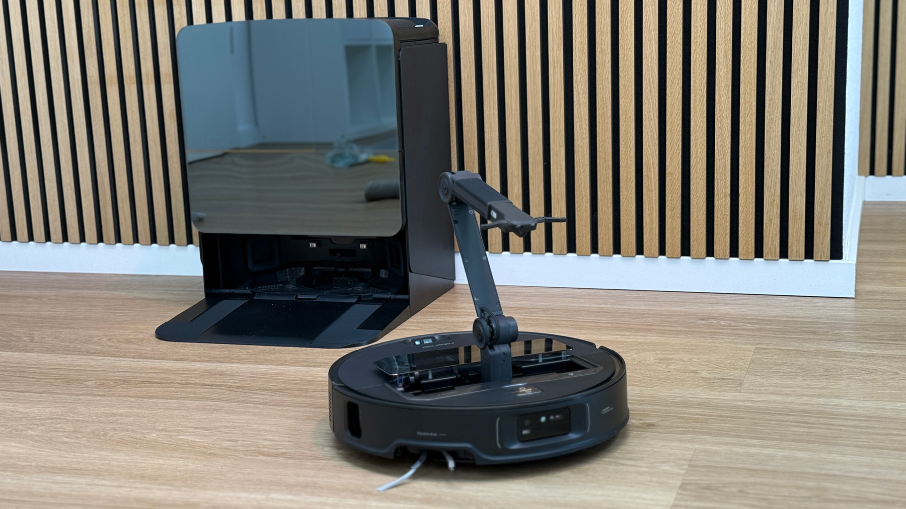

Automatisch | Aufräumen während der Reinigung
Im Automatikmodus räumt der Saros Z70 während der normalen Reinigung auf. Erkennt er einen passenden Gegenstand, meldet er sich per Sprachansage, öffnet die Abdeckung und fährt den Arm aus. Danach greift er, hebt an, fährt zum Ablageort und legt ab – und setzt anschließend die Reinigung fort.
Der Greifarm des Roborock Saros Z70 in Aktion
In der Praxis ist uns dabei Folgendes aufgefallen:
• Der Roboter trifft den Behälter nicht in jedem Versuch perfekt. Sind Gegenstände zu lang oder hängen ungünstig, wird das Einsortieren schwieriger.
• Er erkennt nicht jeden Gegenstand zum Aufräumen. In unserem Test hat er vor allem leichte Schuhe, Socken bzw. Stoff/Spielzeug (z. B. von Tieren) als „aufräumbar“ eingeordnet. Andere Dinge wurden eher umfahren.
• In den meisten Fällen hat er den Behälter dennoch getroffen und sinnvoll genutzt.
Der Roborock Saros Z70 legt Gegenstände automatisch in seinem Behälter ab
Manuell | Aufräumen per Fernsteuerung und Livebild
Über die App kannst Du den Roboter manuell steuern. Du siehst ein Livebild, navigierst per Joystick zum Gegenstand und positionierst ihn im markierten Bereich. Danach startet der Arm automatisch und greift. Anschließend kannst Du den Gegenstand an einen Ort Deiner Wahl bringen und ablegen. Zusätzlich kannst Du den Arm auch über die Arm-Kamera präziser steuern und jedes Gelenk separat bewegen.
Das manuelle Steuern des Roborock Saros Z70 macht viel Spaß
Der Arm lässt sich mittels App auch manuell starten
Nach der Arbeit | Hindernisfotos und Aufräumen nachträglich
Du kannst den Roboterarm während der Reinigung deaktivieren. Der Saros Z70 fotografiert erkannte Hindernisse und zeigt sie nach der Reinigung in der App an. So kannst Du gezielt entscheiden, welche Objekte er anschließend aufräumen soll.
Der Roborock Saros Z70 Roboterarm in der Nahaufnahme
Der Saros Z70 verzichtet auf den klassischen Laserturm und nutzt die StarSight-Navigation. Dabei werden über Sensoren in Front und Heck Lichtpunkte im Raum verteilt. Aus der Veränderung der Abstände bei Drehungen erkennt der Roboter Raumgeometrie, Wände und Hindernisse und erstellt eine detaillierte Karte. Im Test hat das genauso zuverlässig funktioniert wie bei sehr guten Robotern mit Laserturm.
Der Roborock Saros Z70 navigiert mittels StarSight-Technologie

Teppiche | Navigation auf unterschiedlichen Teppichtypen
Wir haben im Testraum vier unterschiedliche Teppiche getestet – von sehr kurz bis hin zu längeren Fasern. Ergebnis: Der Saros Z70 hat alle Teppiche zuverlässig befahren, sich nicht festgefahren und auch die Navigation blieb sehr sauber.
Die Navigation auf Teppichboden klappt hervorragend

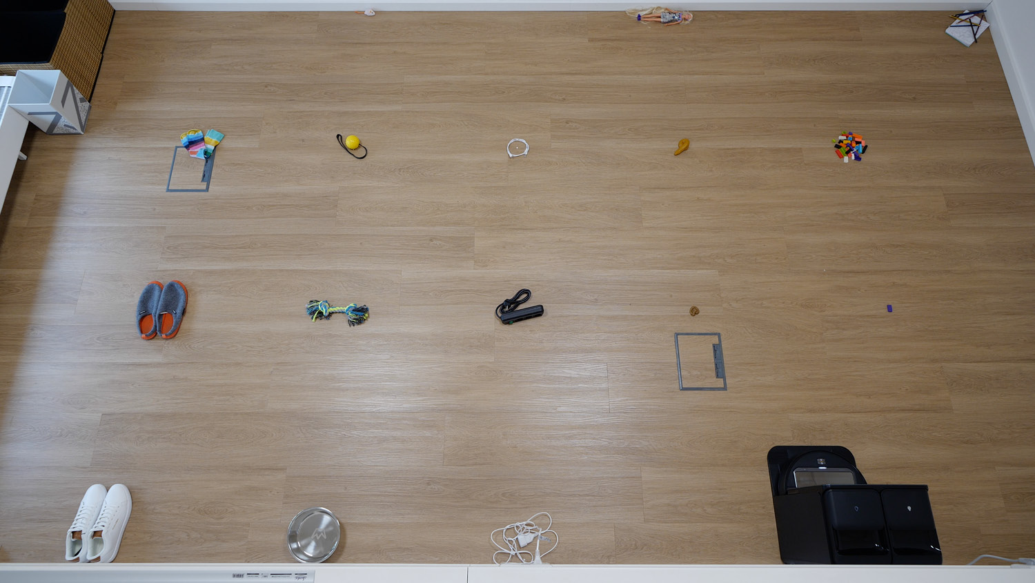

Test der Hinderniserkennung | 16 Alltagsobjekte im Parcours
Wir haben unseren Hindernistest in einem separaten Raum durchgeführt: 16 typische Gegenstände werden ausgelegt, die der Roboter erkennen und vermeiden soll. Je nach Risiko gibt es unterschiedliche Punkte (z. B. Haustierhäufchen höher als Hausschuhe). Die exakte Punktevergabe findest Du in unserer Benotung über das Infosymbol.
So sieht das Testareal vor dem Test der Hinderniserkennung aus
Welche Hindernisse im Test lagen:
  1. Sneaker
  2. Hausschuhe
  3. Socken
  4. Katzenmaus
  5. Hundenapf
  6. Hundeknoten
  7. Hundeball
  8. Kabel weiß
  9. Steckdosenleiste
  10. Ladekabel
  11. Puppe mit langen Haaren
  12. Hundekot klein
  13. Hundekot groß
  14. Klemmbaustein einzeln
  15. Klemmbaustein Haufen
  16. Malblock mit Stiften
Mit ausgeschaltetem Roboterarm hat er in unserem Durchlauf lediglich den Malblock und die Klemmbausteine nicht erkannt. Alles andere wurde umfahren.
Im Vergleich mit dem ersten Bild hat der Roborock Saros Z70 viele Hindernisse erkannt
Mit eingeschaltetem Roboterarm hat er den Hundeknoten, die Socken und einen Hausschuh versucht aufzuräumen. Da ein Hindernis direkt vor die Box gefallen ist, konnte er es nicht mehr erreichen und hat stattdessen Objekte neben der Box abgelegt. Viele andere Gegenstände wurden nicht als „aufräumbar“ klassifiziert und deshalb nur umfahren.
Der Roborock Saros Z70 hat die Hindernisse aufgeräumt, die er zuordnen konnte
KLETTERN | Sehr starke Kantenüberwindung dank AdaptiLift
Durch das anhebbare Chassis ist die Schwellenleistung überdurchschnittlich. Während viele Saugroboter bei rund 2 cm Schluss machen, hat der Roborock Saros Z70 in unserem Test eine Kantenüberwindung von 3,1 cm geschafft. Damit liegt er minimal über dem Roborock Qrevo Curv (bei uns 1 mm Unterschied). Abgestufte Schwellen bis 4 cm sind laut Konzept möglich, haben wir aber nicht getestet.
Dank des anhebbaren Chassis hat der Roborock Saros Z70 eine Kante mit einer Höhe von 3,1 cm überwunden

Hartboden | Ermitteltes Ergebnis auf Laminat
Auf Laminat hat der Roboter 99,88 g aufgenommen. Das ist ein überdurchschnittlich gutes Ergebnis.

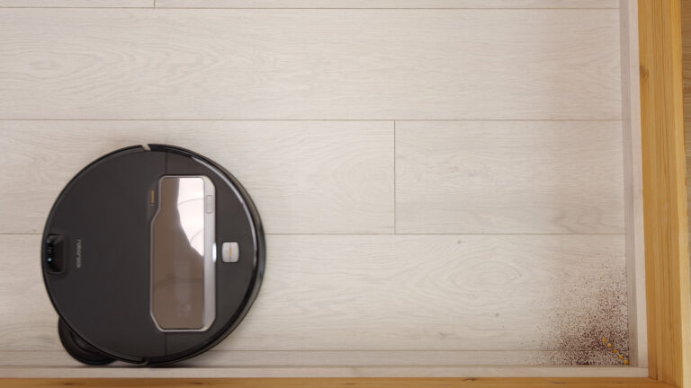

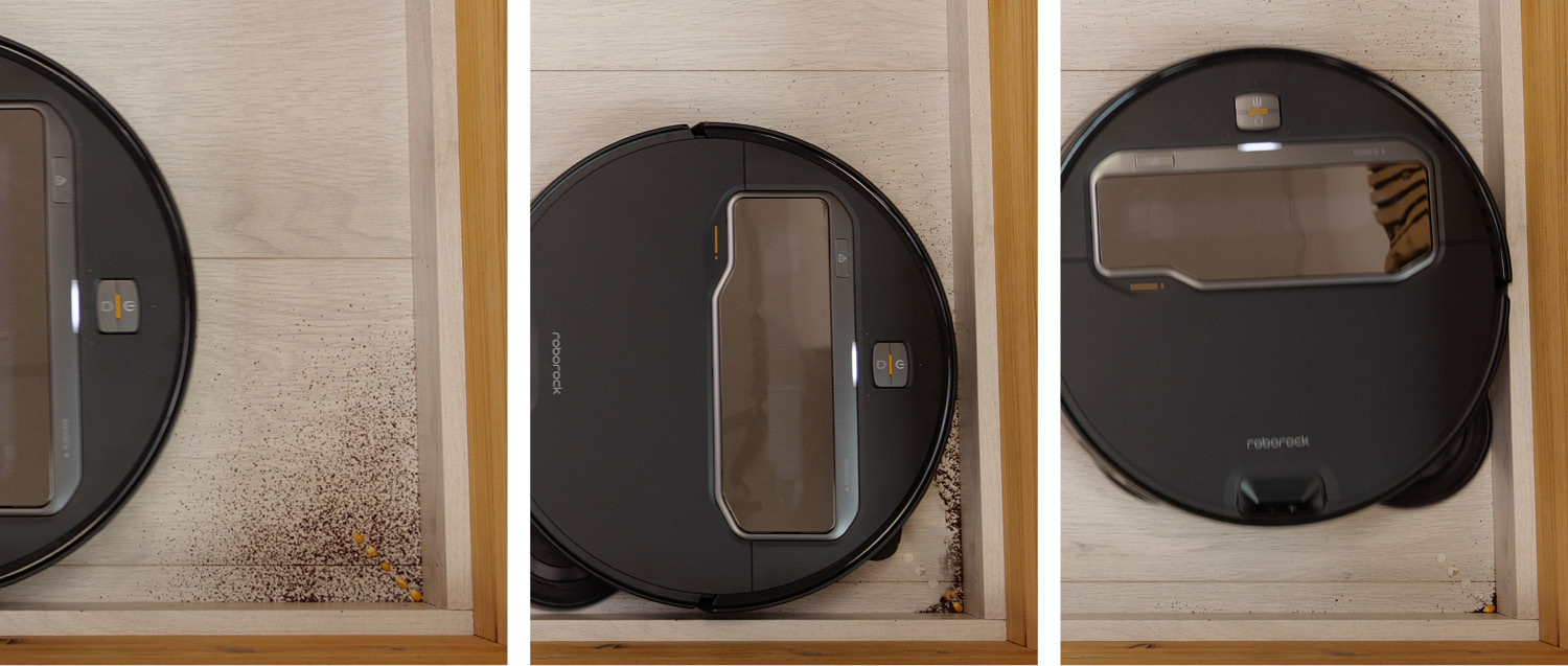

Ecken | Reinigungsleistung in Ecken
Dank ausfahrbarer Seitenbürste wollten wir wissen, wie gut er fünf Maiskörner aus einer Ecke holt (zur Sichtbarkeit zusätzlich mit Kaffeepulver bestreut). Ergebnis: Er hat 4 von 5 Maiskörnern aufgesaugt. Ein Korn blieb in der Ecke, wurde aber berührt. Etwas Kaffeepulver blieb ebenfalls tief in der Ecke zurück.
Roborock Saros Z 70 - Die ermittelte Saugleistung in Ecken
HAARE | Top auf Hartboden, klare Schwäche auf Teppich
Haare sind für viele Haushalte der Alltagstest schlechthin. Wir verteilen deshalb 0,5 g 5 cm Haare und 0,5 g 30 cm Haare auf Hart- und Teppichboden. Alles, was nicht aufgesaugt wird (ob auf dem Boden oder in Komponenten verwickelt), zieht Punkte ab.
Wir haben den Roborock Saros Z70 im Umgang mit Haaren getestet
Haare auf Hartboden | Volle Punktzahl im Test
Auf Hartboden hat die FreeFlow-Bodenbürste überzeugt: Die 1 g Haare wurden komplett aufgenommen, und es hat sich kein einziges Haar um Seitenbürste, Räder oder Hauptbürste aufgewickelt. Das war in unserem Test ein Ergebnis mit voller Punktzahl.
Roborock Saros Z70 - Die ermittelte Saugleistung von Haaren auf Hartboden
Haare auf Teppich | Deutlich schwächer als erwartet
Auf Teppichboden war das Bild klar anders: Nach dem Saugen blieb sichtbar eine größere Menge Haare auf dem Teppich. Um die Hauptbürste verfingen sich ein bis zwei Haare, das war aber nicht der Hauptpunkt. Entscheidend ist die Aufnahme: Im Ergebnis wurden nur 0,13 g Haare tatsächlich aufgesaugt, 0,87 g blieben auf dem Teppich zurück. Wenn Du viele Haare auf Teppich hast, ist das ein wichtiger Kaufpunkt gegen den Saros Z70.
Roborock Saros Z70 - Die ermittelte Saugleistung von Haaren auf Teppichboden
WISCHEN | Starke Station, gute Randnähe, Schwächen bei hartnäckigen Flecken
Rotierende, anhebbare und ausfahrbare Mopps klingen nach Bestwerten – entscheidend ist aber das Ergebnis. Für den Wischtest lassen wir den Roboter über weiße Platten wischen, die wir mit Kreidestift, Erde, Ketchup und Kaffee verschmutzt und anschließend angeföhnt haben. Der Saros Z70 hat dabei jederzeit Zugang zur Station, um zwischendurch Mopps zu waschen. Wir bewerten mehrere Kategorien.
Das ist das Wischareal vor dem Wischtest
Flecken entfernen | Ketchup bleibt sichtbar
Hartnäckige Ketchupflecken hat der Saros Z70 nicht vollständig entfernen können. Leichte Flecken wie Kaffee wurden besser reduziert, aber auch dort blieben Rückstände. Auf strukturiertem Boden war Text weiterhin erkennbar, obwohl die Station Schmutz erkannt und ein Nachwischen ausgelöst hat. Ergebnis: 2,5 von 4 Punkten.
Während und nach dem Aufwischen der Verschmutzung
Schmutzaufnahme | Nachkontrolle mit Tuch zeigt Rückstände
Für die Nachkontrolle wischen wir mit einem weißen, feuchten Tuch über die Fläche. Das Tuch war danach noch deutlich verschmutzt – der Roboter hat also Rückstände hinterlassen. Ergebnis: 1 von 4 Punkten.
Schmutzaufnahme und was noch auf dem Boden zurückgeblieben ist
Randnahes Reinigen | Rand erreicht, aber Schmutz bleibt teils
Für den Randtest zeichnen wir vier 1 Meter lange Linien mit 1 cm Abstand zum Rand. Der ausfahrbare Mopp hat den Rand vollständig erreicht und die volle Punktzahl für die Randnähe bekommen. Gleichzeitig blieb noch Schmutz sichtbar, was entsprechend in die Bewertung eingeflossen ist.
Der Test des randnahen Wischen mit dem Roborock Saros Z70
Schmutzerkennung | Flüssiger Kaffeefleck wird erkannt und gezielt bearbeitet
Der Saros Z70 erkennt flüssige Verschmutzungen (z. B. Kaffee) und passt die Strategie an: Er wischt im Schachbrettmuster, hebt Seiten- und Hauptbürste an, um Verschmutzung zu vermeiden, und fährt zwischendurch zur Station zum Auswaschen. In unserem Test hat er den Kaffeefleck erkannt, aufgenommen und dabei die Bürsten sauber gehalten.
Der Roborock Saros Z70 hat unseren verschütteten Kaffeefleck erkannt
Schmutzige Wischmopps | Station reinigt Mopps sehr effektiv
Nach Wischtest und Moppwäsche haben wir den Roboter aus der Station geholt und umgedreht. Die Heißwasserwäsche hat die Mopps im Ergebnis sehr sauber bekommen.
So sehen die Wischmopps nach der Moppwäsche aus

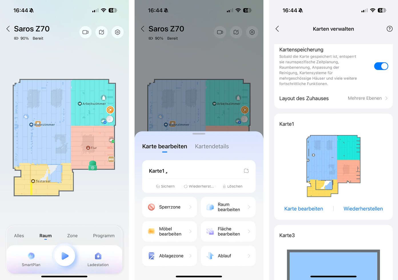

Karte
Kartenerstellung Der Roboter erstellt durch eine einmalige Reinigung oder durch vorheriges Umschauen eine Karte des Haushaltes.
Kartenbearbeitung Die Karte kann im Nachgang mit Sperrzonen, einzelnen Räumen, Möbeln, verschiedenen Bodenarten, Schwellen und einer Ablagezone für den Arm versehen werden.
Kartendetails Die erstellte Karte kann in 2D, 3D oder in der Matrix-Ansicht angezeigt und verschiedene Punkte können ausgeblendet werden.
Mehrere Karten Der Roboter kann mehrere Karten erstellen, um mehrere Stockwerke abzudecken.
Wiederherstellung Sollte eine Karte verloren gehen, kann eine gespeicherte Version wiederhergestellt werden.
Live-Ansicht Man kann mitverfolgen, wie der Saugroboter die Karte abarbeitet, egal an welchem Ort man sich befindet.
Ablauf Man kann einstellen, welche Räume zuerst und welche danach abgefahren werden sollen.
Chassis anheben
Klickt man auf einen durch die Kartenerstellung registrierten Teppich, kann man einstellen, dass das Chassis vor der Teppichreinigung angehoben werden soll.
Gegenstände sortieren Man kann den Roboter zum Aufräumen schicken.
Fernsteuerung Arm Man kann die Fernsteuerung des Armes starten.
Roborock Saros Z70 - App - Karte

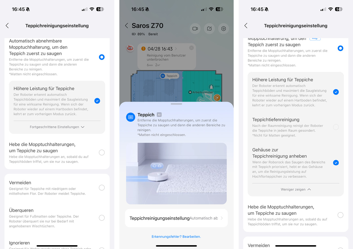

Teppichreinigung
Automatisches Abnehmen Die Mopps können automatisch in der Station verbleiben.
Leistung erhöhen Der Roboter kann seine Saugleistung auf Teppich steigern.
Mopps anheben Die Mopps können wahlweise auf Teppichboden angehoben werden.
Vermeiden Teppiche können einfach gemieden werden.
Überqueren Teppiche dürfen nur überquert werden.
Ignorieren Teppichboden wird in Gänze ignoriert.
Gehäuse anheben Klickt man einen Teppich an, kann das Gehäuse zum Anheben eingestellt werden.
Roborock Saros Z70 - App - Teppichreinigung

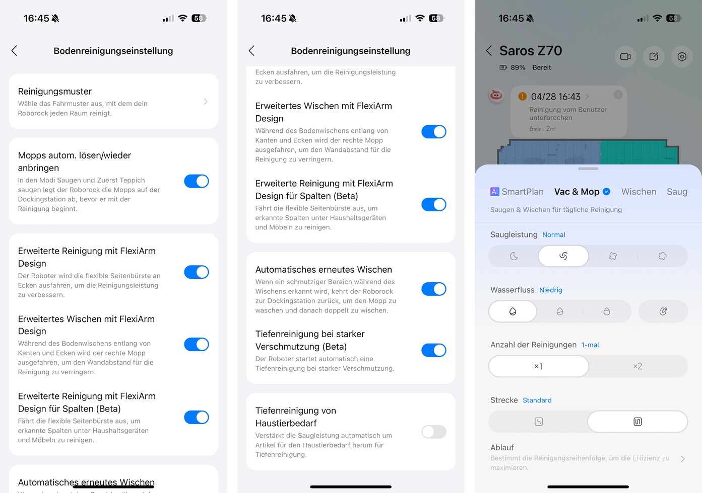

Bodenreinigung
Alles, Räume, Zonen Der Roboter reinigt den gesamten Haushalt oder lediglich einzelne Räume oder selbst eingezeichnete Zonen.
Saugstufen Es ist möglich, aus vier verschiedenen Saugstufen auszuwählen.
Wasserdurchfluss Es ist möglich, aus drei verschiedenen Durchflussstufen für die Wischmopps auszuwählen. Individuell sind sogar bis zu 30 Stufen auswählbar.
Reinigungsanzahl Jeder Raum kann einmal, zweimal oder dreimal gereinigt werden.
Strecke Die zu reinigenden Bahnen können in ihrer Feinheit eingestellt werden.
Modi Man kann auswählen, ob der Roboter nur saugen, saugen & wischen oder nur wischen soll.
Smart Plan Der Roboter kann durch KI selbst entscheiden, wie er welche Räume mit welcher Leistung abarbeitet.
Individuelle Leistung Jeder Raum ist mit einer individuell einstellbaren Leistung belegbar.
Erneutes Reinigen
Sollte Schmutz erkannt werden oder der Wischmopp zu sehr verschmutzt sein, kann der Saugroboter eine erneute Moppwäsche bzw. Reinigung des Raumes starten.
FlexiArm Man kann einstellen, ob der Saugroboter seine ausfahrbare Seitenbürste bzw. den Mopp in Ecken und an Rändern einsetzen soll oder nicht.
Tiefenreinigung Haustiere
Um Haustiermöbel und Spielzeug kann die Reinigung automatisch erhöht werden.
Reinigungsmuster Es kann ausgewählt werden, ob der Saugroboter vertikal, horizontal, beides oder nacheinander die Bahnen befahren soll.
Tiefenreinigung Erkennt er grobe Verschmutzung, startet er die Tiefenreinigung.
Roborock Saros Z70 - App - Bodenreinigung

Hindernisvermeidung & Kamera
Reaktive Hindernisumgehung Man kann einstellen, ob der Saugroboter Hindernisse erkennen soll oder nicht.
Fotos Der Roboter kann Fotos von Hindernissen machen und in der App anzeigen lassen.
Weniger Kollision Man kann einstellen, wie sensibel der Saugroboter mit Möbeln umgehen soll.
Haustiere Wenn man Haustiere hat, kann man das einstellen und der Roboter achtet mehr auf seine Umgebung.
Schnappschüsse vom Haustier Man kann Schnappschüsse bei erkannten Haustieren auslösen.
KI-Umgebungserfassung Der Roboter nimmt aktiv den Haushalt wahr und identifiziert Möbel- und Bodentypen.

Roboterarm
Roboterarm Kann aktiviert oder deaktiviert werden.
Nachreinigung Der Roboter hebt Gegenstände an und bringt sie in einen gereinigten Bereich.
Automatische Sortierung Sind Ablagepunkte gesetzt, sortiert der Saugroboter die angehobenen Gegenstände.
Manuelle Sortierung Der Roboter gibt nach der Reinigung an, welche Gegenstände gefunden wurden, die man daraufhin einzeln sortieren lassen kann.
Fernsteuerung Man kann den Roboterarm selbst steuern.
Roborock Saros Z70 - App - Roboterarm

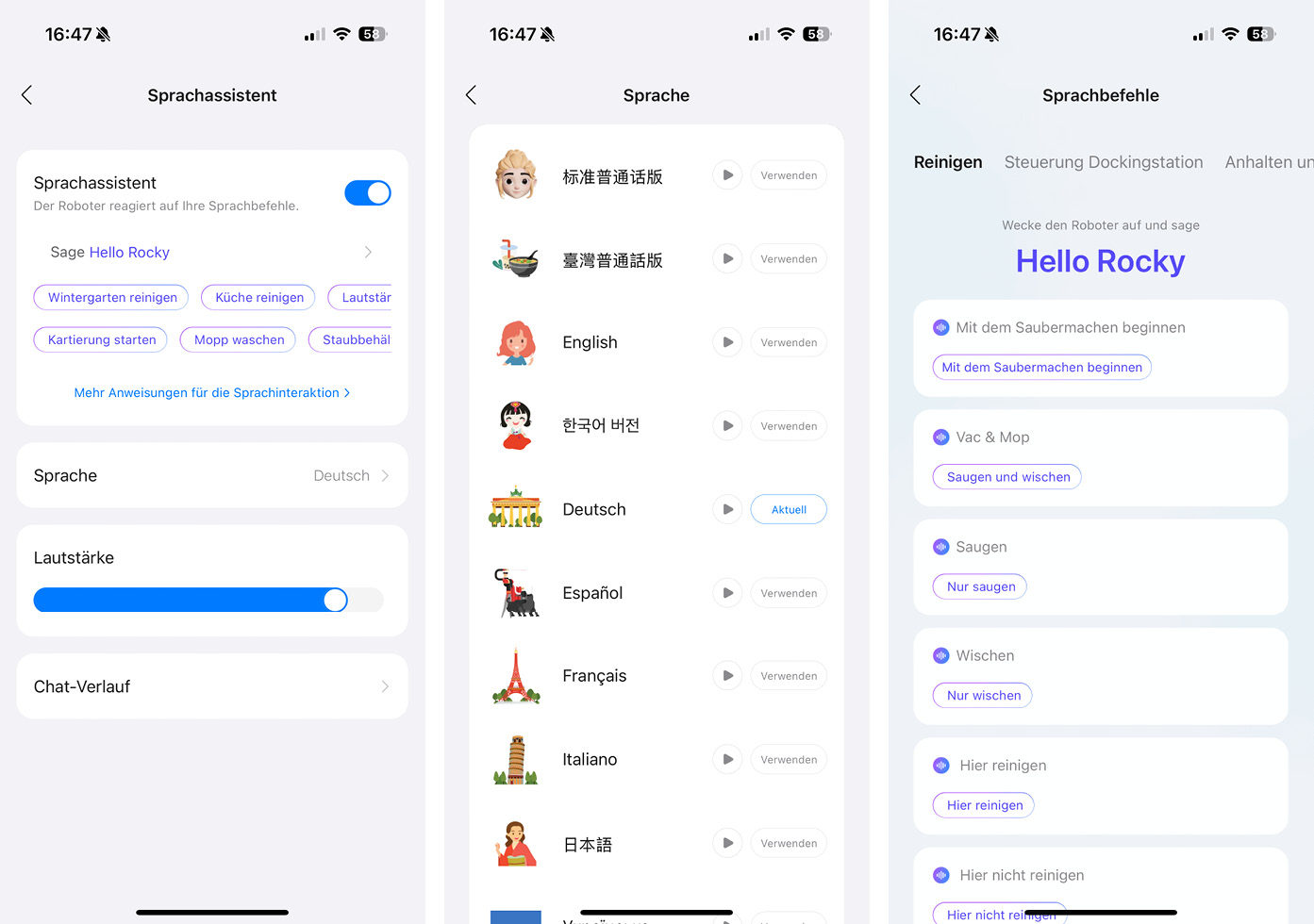

Sprachassistent
Bereitschaft Man kann den Sprachassistenten Rocky aktivieren oder deaktivieren.
Befehle Eine Liste an möglichen Befehlen ist einsehbar.
Artikulierung Man kann die Sprache, die Rocky ausgeben soll, einstellen.
Lautstärke Man kann die ausgegebene Sprachlautstärke einstellen.
Unterhaltungsprotokoll Hier kann eingesehen werden, wie in der Vergangenheit mit dem Roboter gesprochen wurde und welche Befehle erteilt wurden.
Roborock Saros Z70 - App - Sprachassistent Rocky

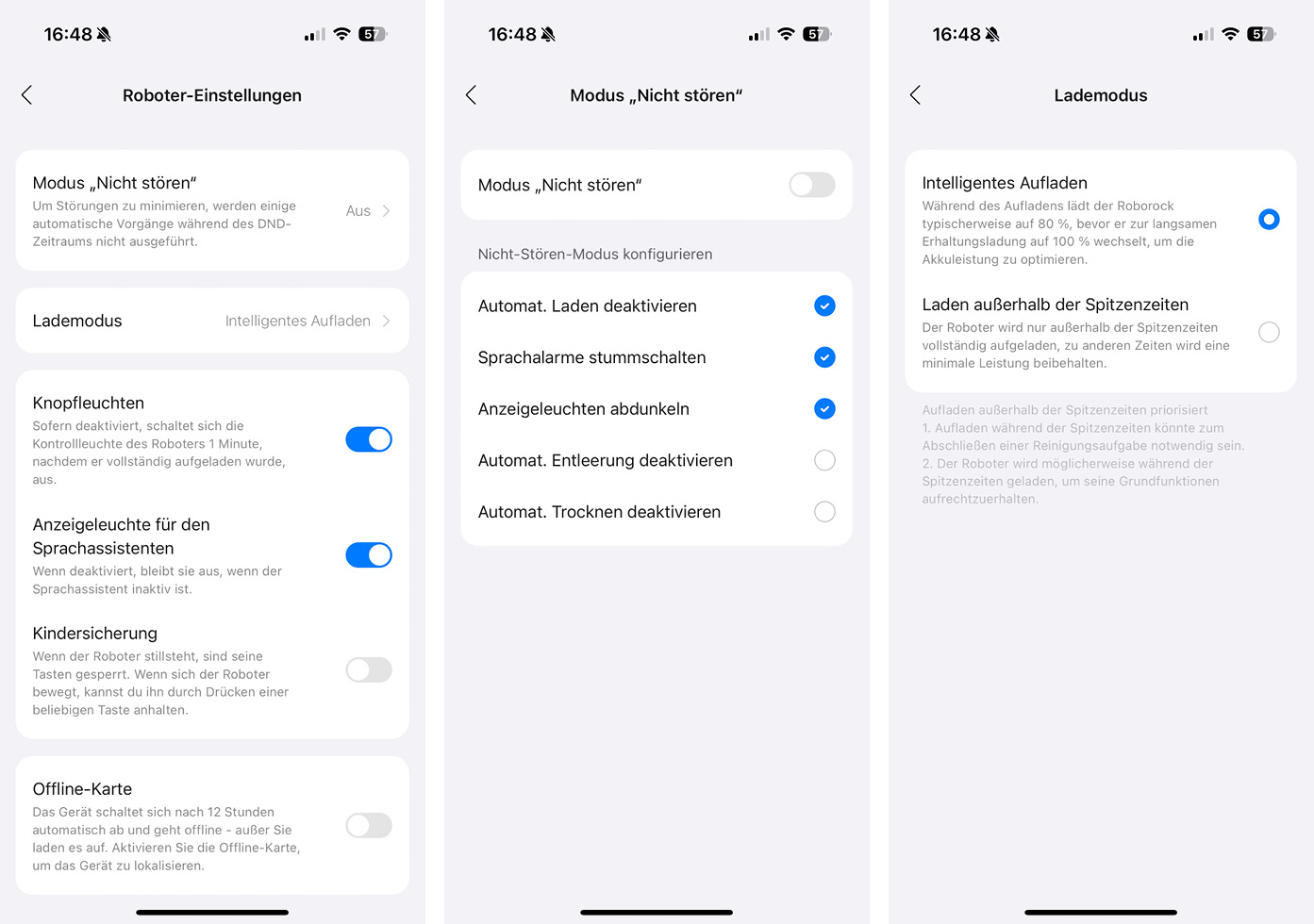

Robotereinstellungen
Nicht-Stören Ist Nicht-Stören aktiviert, so werden einige automatische Vorgänge nicht ausgeführt. Diese sind individuell einstellbar.
Lademodus Hier kann ausgewählt werden, wann der Saugroboter laden soll.
Knopfleuchten Kann man deaktivieren.
Kindersicherung Sperrt alle Tasten am Roboter.
Offline-Karte Das Gerät schaltet sich nach 12 Stunden automatisch ab und geht offline, außer, er wird aufgeladen.
Roborock Saros Z70 - App - Robotereinstellungen

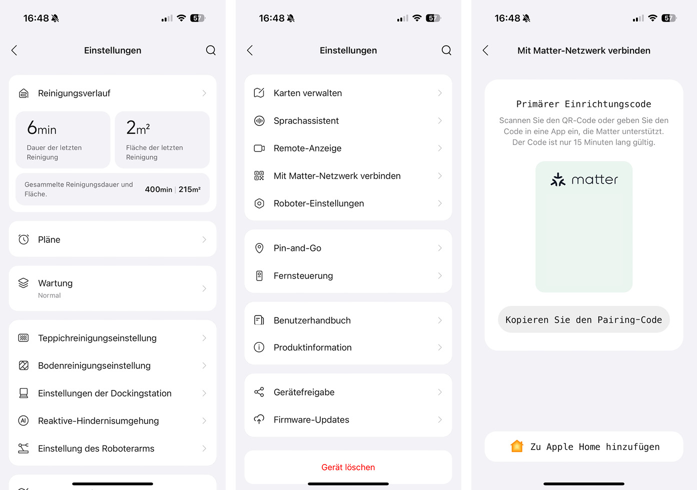

Updates Sie können manuell oder automatisch erfolgen.
Benutzerhandbuch Zeigt eine digitale Bedienungsanleitung.
Gerätefreigabe Andere Roborock-Accounts können für die Steuerung des Roboters zugelassen werden.
Reinigungsverlauf Hier lässt sich auf vergangene Reinigungen zurückgreifen.
Matter  Zeigt einen Matter-QR-Code an, mit dem man den Roboter in Smarthome-Systeme integrieren kann.
Roborock Saros Z70 - App - Weitere Einstellungen

Für Haushalte mit vielen Teppichen – insbesondere mit langen Haaren – ist der Saros Z70 nur eingeschränkt zu empfehlen. Die Navigation und das Befahren von Teppichen sind sehr gut, die Haaraufnahme auf Teppich war im Test jedoch deutlich schwächer als auf Hartboden.

Ist der Roborock Saros Z70 zukunftssicher?
Mit Matter-Support, sehr umfangreicher App, regelmäßigen Firmware-Updates und innovativer Hardware (Roboterarm) ist der Saros Z70 technisch sehr gut für die nächsten Jahre aufgestellt. Beim Roboterarm ist jedoch klar: Die Technik steht noch am Anfang und wird vermutlich erst mit kommenden Generationen wirklich ausgereift sein.
