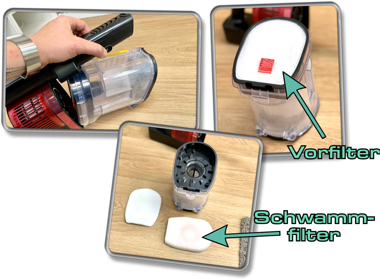

Um an den Schwammfilter und dessen Vorfilter heranzukommen, muss man den Staubbehälter von der Saugeinheit trennen. Ist dies geschehen, blitzen beide Filter auf der Oberseite des Behälters hervor. Diese kann man einfach herausziehen. Ein weiterer Feinstaubfilter befindet sich direkt in der Saugeinheit und kann einfach herausgezogen werden.

Den Schwammfilter und auch der Vorfilter, die beide im Staubbehälter sitzen, können für eine gründliche Reinigung unter fließendem Wasser ausgewaschen werden. Der Schwammfilter kann sogar ein wenig Seife vertragen, was man jedoch beim Vorfilter vermeiden sollte. Das Material des Vorfilters ist sehr instabil und könnte so Schaden nehmen. Nachdem man die Filter gereinigt hat, lässt man sie mindestens 24 Stunden lang trocknen, bevor man sie wieder einsetzt.

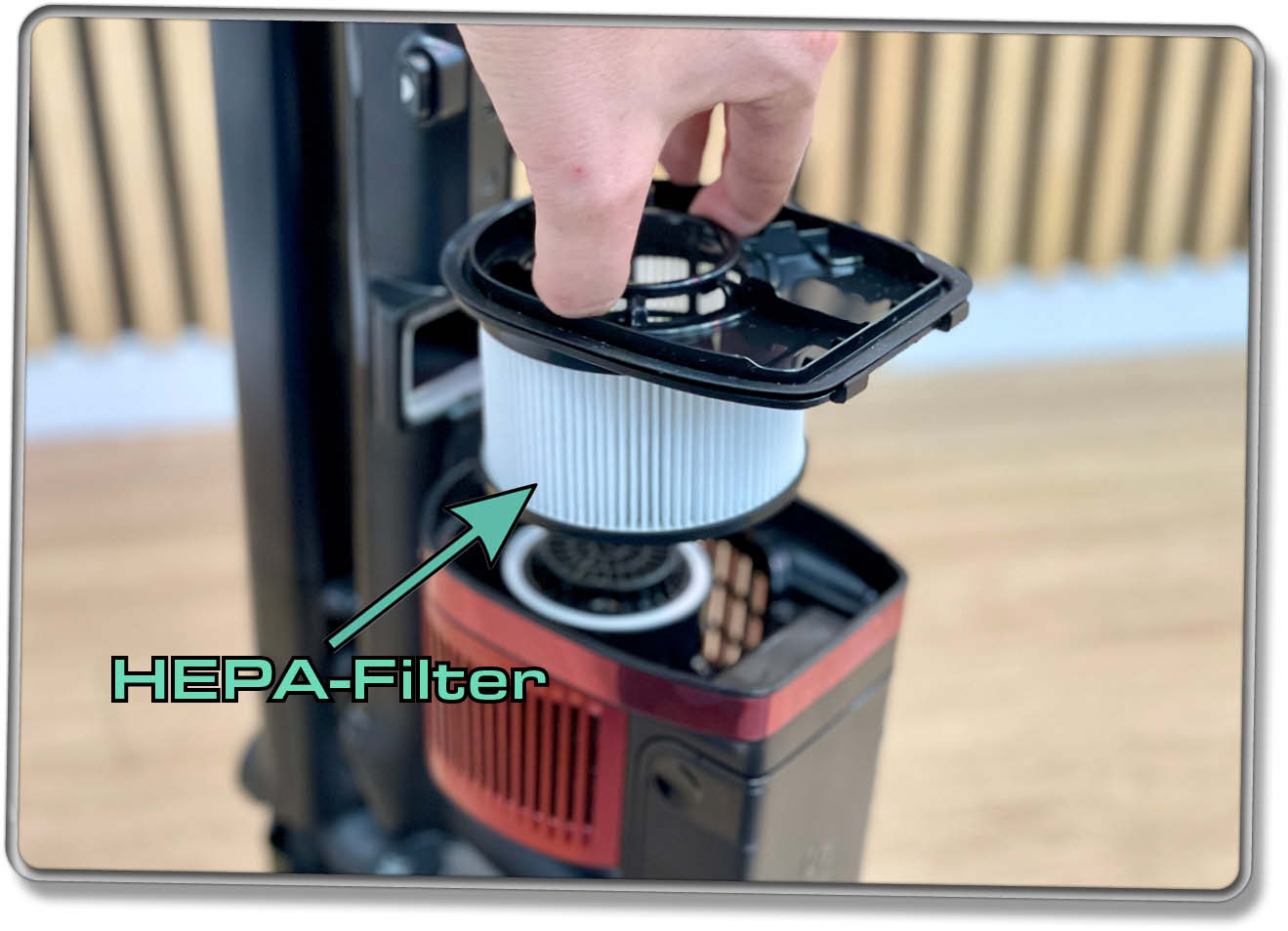

HEPA-FILTER | So wird er gereinigt
Der HEPA-Filter, der sich in der Saugeinheit befindet, kann ebenfalls unter fließendem Wasser ausgewaschen werden. Man beachte jedoch, bei diesem Filter kein Reinigungsmittel oder Seife anzuwenden, da dieser sonst verklebt oder zerstört werden kann. Man könnte ihn auch vor jedem Auswaschen mit einem anderen Staubsauger aussaugen oder ihn über dem Mülleimer ausklopfen. Auch eine ausrangierte Zahnbürste kann für die Reinigung der empfindlichen Lamellen dienlich sein. Nachdem man den Filter ausgewaschen hat, lässt man auch diesen mindestens 24 Stunden lang trocknen, bevor man ihn erneut einsetzt.

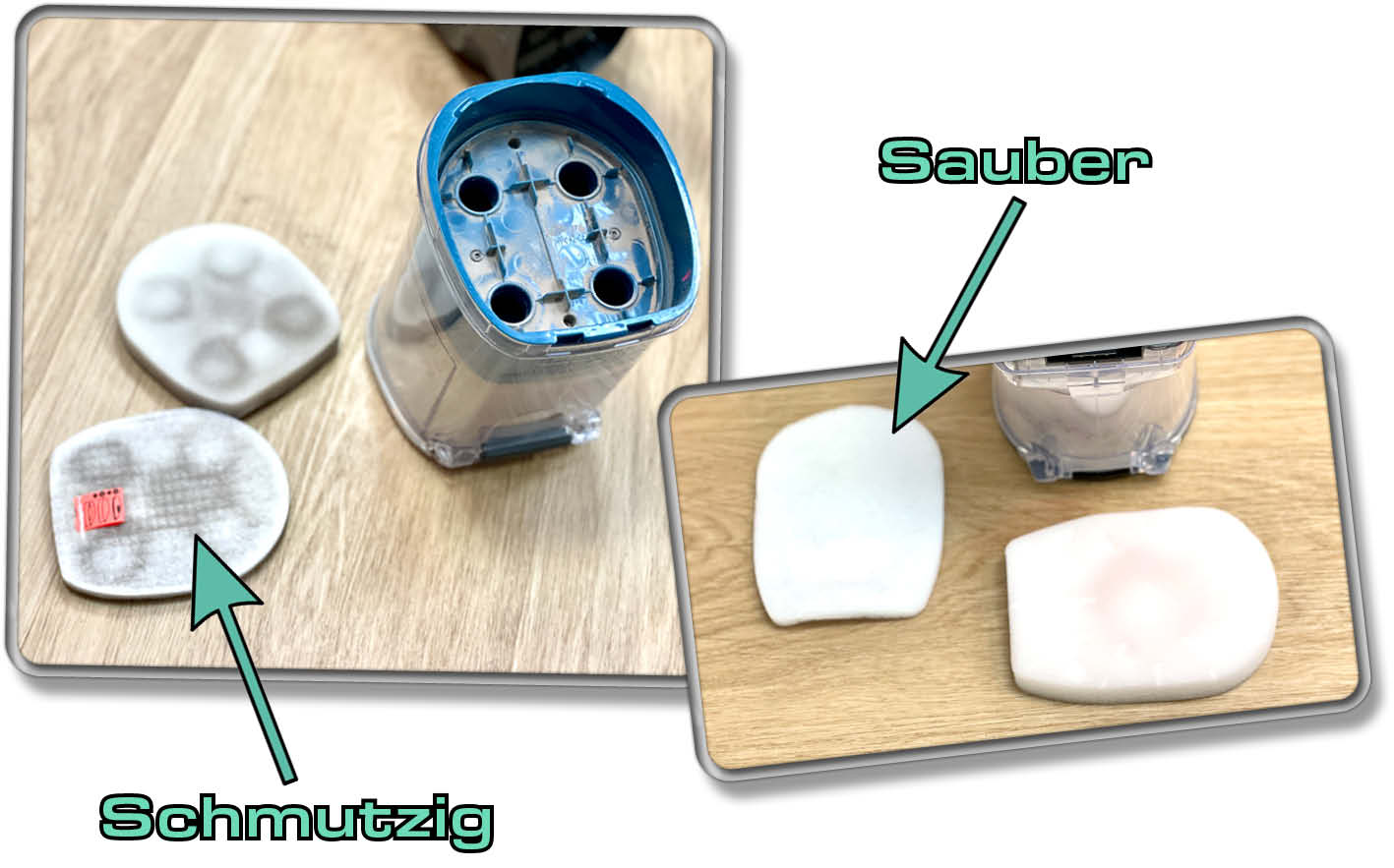

VERSCHLEIß | Wann muss ein neuer Filter her?
Jeder Filter hat ein Verschleißdatum. Das gilt sowohl für den einfachen Schwammfilter als auch für den HEPA-Filter. Man erkennt den Verschleiß daran, dass sich die Filter mit der Zeit gräulich verfärben. Auch wenn Schmutz festgesetzt ist, den man nicht mehr gelöst bekommt, sollte allmählich an einen neuen Filter gedacht werden. Jeder Filter lässt sich über das Internet in verschiedenen Onlineshops bestellen. Ein besonders gut erkennbares Zeichen, wann ein Filter ausgetauscht werden sollte, ist der Moment, an dem ein frisch gereinigter Filter keine Abhilfe mehr schafft, die Saugleistung zu erhöhen. Bleibt diese unverändert schlecht, so sollte ein neuer Filter her.
