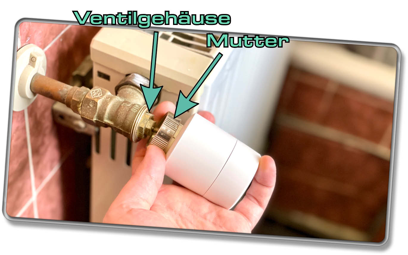

DEMONTAGE | Weg mit dem alten Thermostat
Habt ihr nun das passende Heizkörperthermostat gefunden, muss das vorherige „nicht smarte“ Thermostat abmontiert werden. Dafür benötigt ihr keinerlei Fachkompetenz, sondern im besten Fall lediglich eine Rohrzange. Jedes Heizkörperthermostat ist mittels Mutter auf dem Ventilgehäuse des Heizkörpers aufgeschraubt. In manchen Fällen gibt es auch eine Kopfschraube, die vor dem Aufdrehen der Mutter gelöst werden muss. Jetzt schraubt man einfach die Mutter auf (eventuell mit Rohrzange) und zieht das Thermostat nach vorn ab. Es gibt auch Thermostate, die aus zwei Komponenten bestehen. Auch diese lassen sich leicht mithilfe von Rohrzange oder Schraubendreher entfernen.
Thermostat Demontage
Jetzt erkennt man einen Stift, der aus dem Ventilgehäuse ragt. Dieser ist ganz ausgefahren, was bedeutet, dass der Heizkörper voll aufgedreht ist. Drückt man den Stift ein, was die Heizkörperthermostate ebenfalls machen, dann schließt man das Ventil.

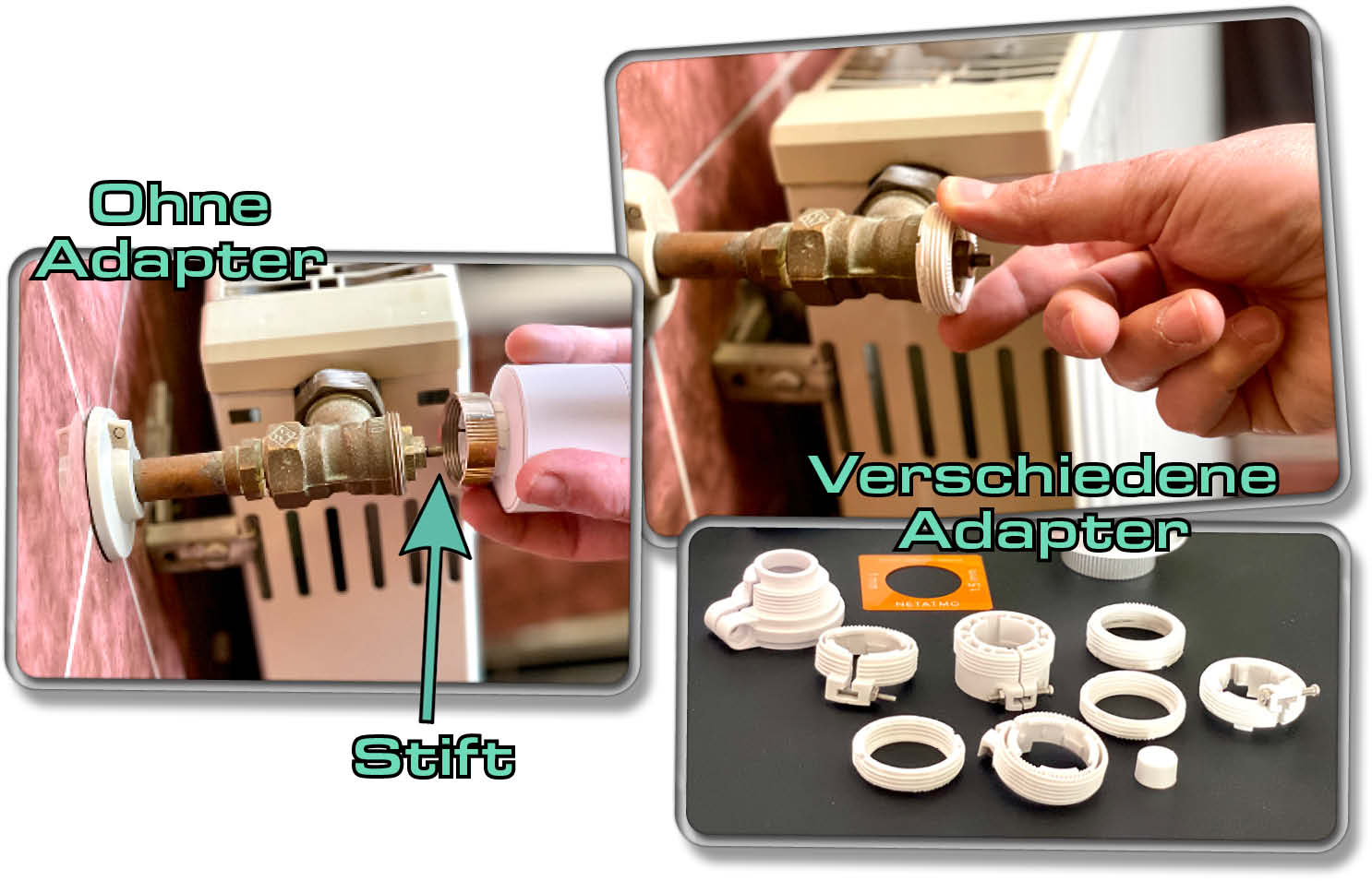

ADAPTER | Für jeden Heizkörper ausgelegt
Wenn ihr euren Heizkörperthermostat an einem Heizkörper anbringen möchtet, dann muss dieses natürlich passen. Sollte die Mutter nicht von Anfang an auf das Heizkörperventil aufgeschraubt werden können, so muss man einen Adapter aus dem Lieferumfang des smarten Heizkörperthermostats zuerst anbringen. Durch die Adapter passt das Thermostat an euren Heizkörper. Man sollte auch beachten, dass die Drehschraube in der Mitte des Thermostats in das Gehäuse des Thermostats eingefahren ist. Das ist normalerweise von Werk aus so eingestellt. Sollte dies nicht der Fall sein, dann setzt man Batterien in das Thermostat ein, woraufhin es meist in den Kalibrierungsmodus geht, was ein zurückfahren der Drehschraube bewerkstelligt.
Auch wichtig ist, dass solch ein smartes Thermostat verschiedene Sensoren für die Erkennung der Temperatur oder Luftfeuchtigkeit besitzt. So sollte man es nicht unbedingt an einem Ort anbringen, an dem stetig ein Luftzug stattfindet oder die Temperatur extrem abweicht. Abhilfe könnte hier ein koppelbares Thermometer geben, das an einem anderen Ort angebracht wird.
Thermostat Adapter

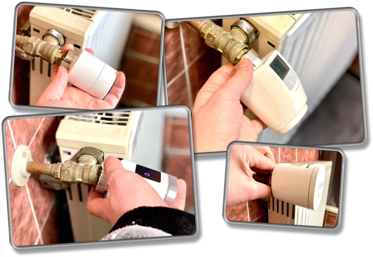

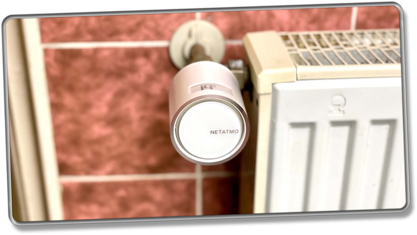

MONTIEREN | Smartes Heizkörperthermostat anbringen
Jetzt ist es so weit. Ihr könnt euer smartes Heizkörperthermostat montieren. Dafür entfernt ihr die Batterieabdeckungen oder setzt Batterien bzw. Akku in das Thermostat ein. Daraufhin fährt die Drehschraube bzw. Stellschraube automatisch in das Thermostat. Jetzt dreht ihr die Mutter des Thermostats auf das Ventilgehäuse und dreht diese fest. Dabei sollte man darauf achten, wie fest sie laut Hersteller sein soll. Die Information findet man in der Anleitung. Wer Hilfe bei der Monate benötigt, der sollte sich die App des Thermostats im Vorfeld herunterladen, sich ein Konto erstellen und die Installation starten. Eine Schritt-für-Schritt-Anleitung hilft euch dabei, die Montage bei aufkommenden Problemen zu meistern.
Thermostat anbringen

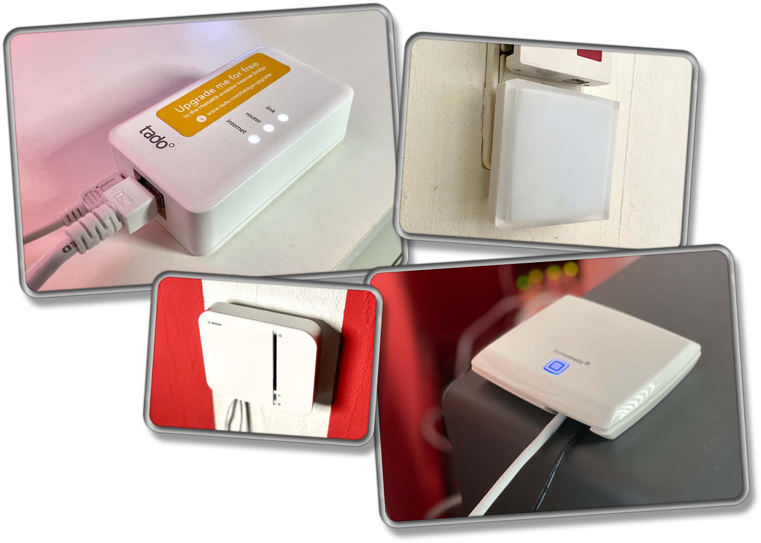

Bitte beachtet auch, dass viele Heizkörperthermostate eine zusätzliche Bridge benötigen, um angesteuert zu werden. Das sind kleine Schaltkästchen, die es ermöglichen, die Thermostate von Unterwegs zu steuern oder mit anderen Systemen verbinden zu können.
