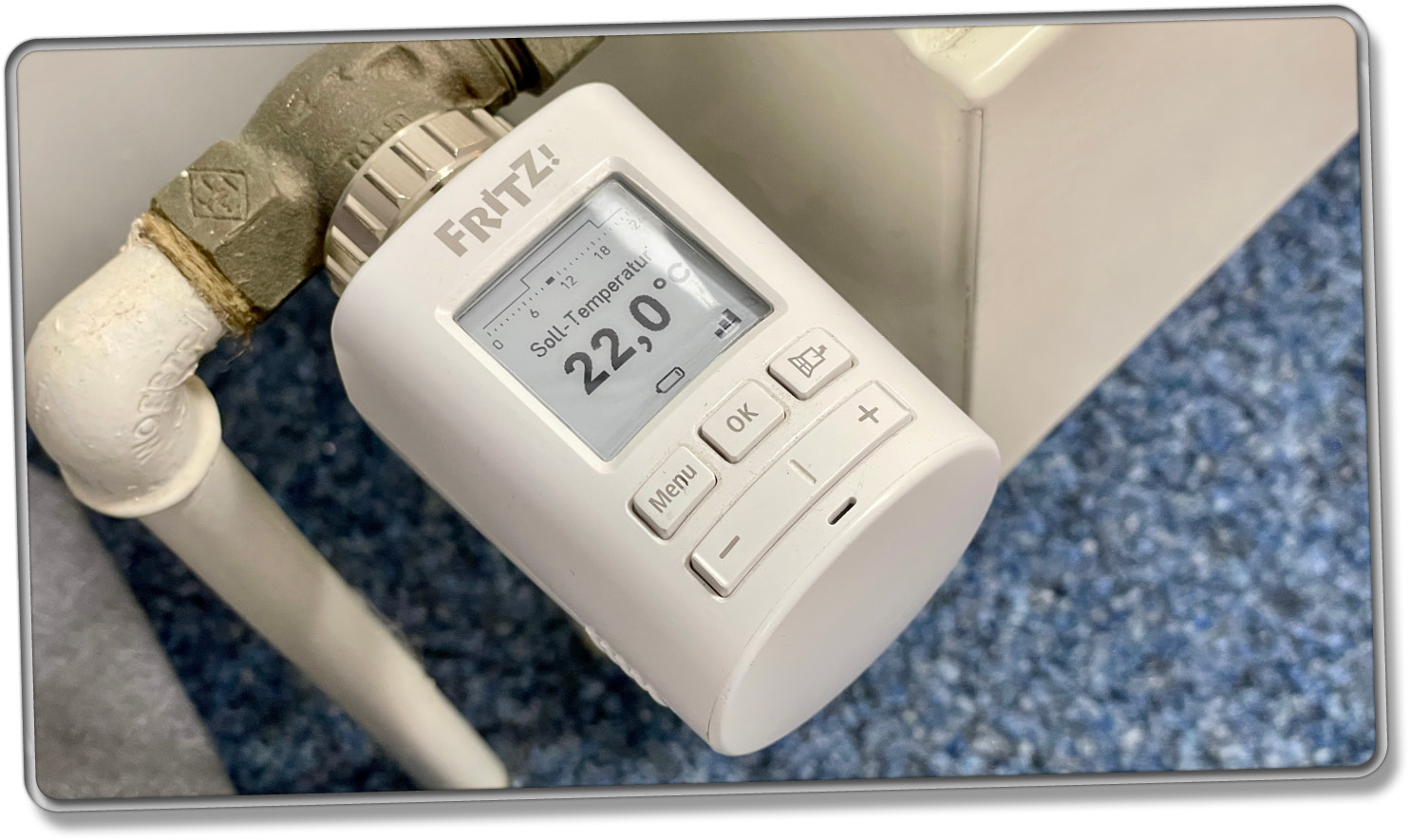

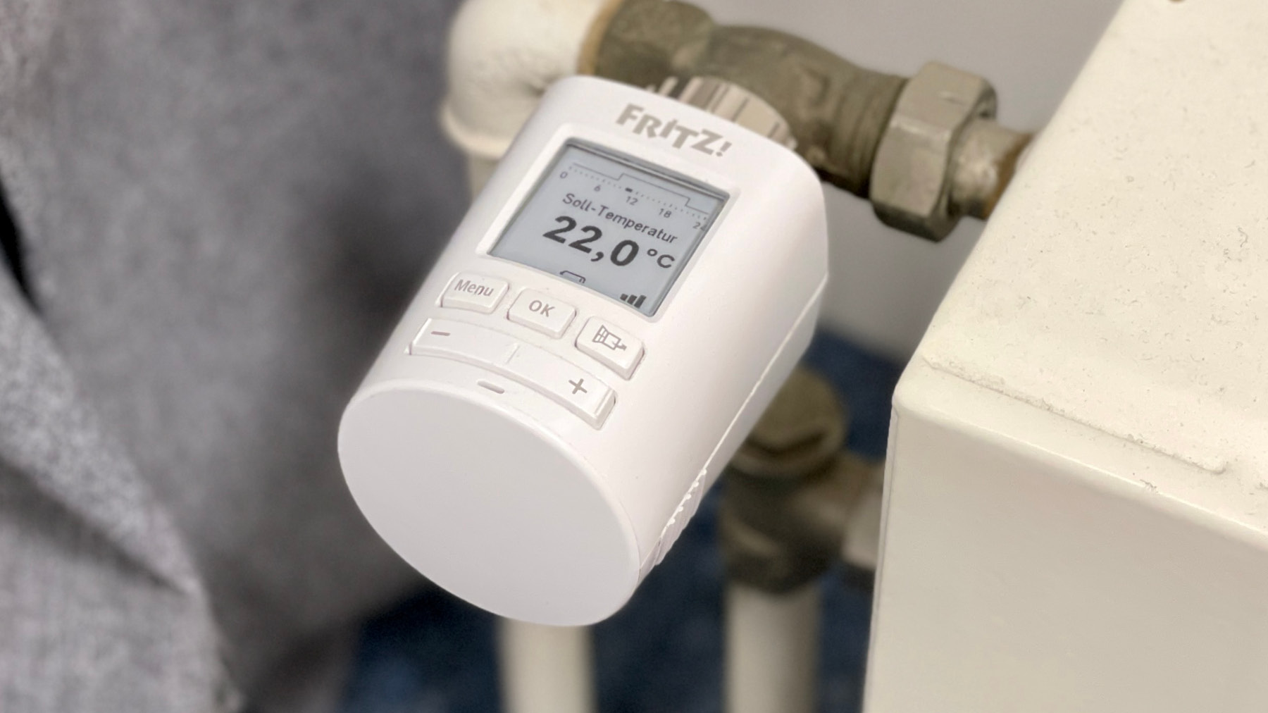

DESIGN | So sieht das AVM FRITZ!DECT 301 aus

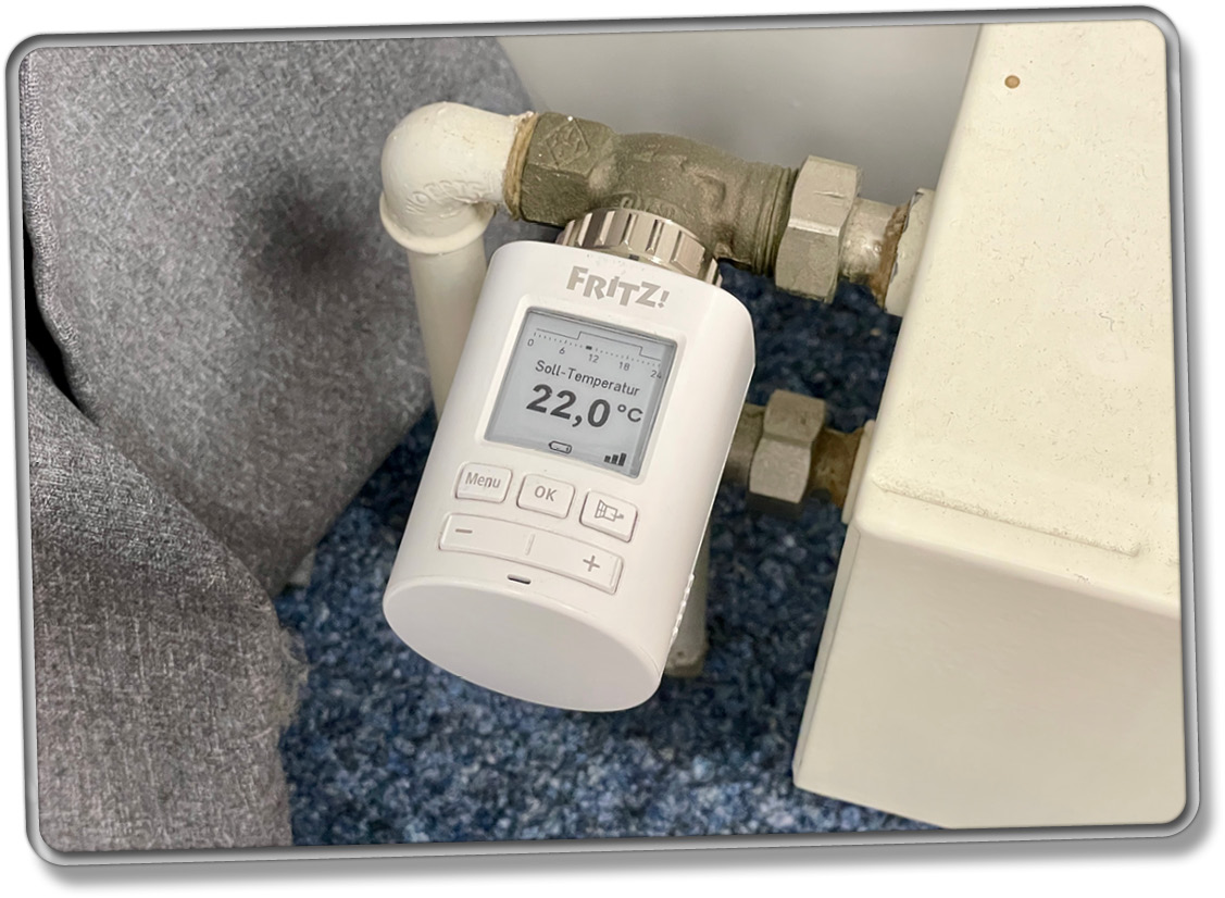

Das Heizkörperthermostat FRITZ!DECT 301 von AVM ist der Vorgänger des AVM FRITZ!DECT 302 und kommt in einem kegelförmigen Gehäuse zu euch nach Hause. Dieses bietet auf der Oberseite ein E-Ink-Display, das stets die Temperatur, den Batteriestatus und weitere Informationen anzeigt. Dazu gesellen sich drei Tasten und ein Kippschalter. Die Mutter, mit der man das Gerät am Heizkörper befestigt, ist aus Metall und einfach zu montieren.
So sieht das FRITZ!DECT 301 von AVM aus

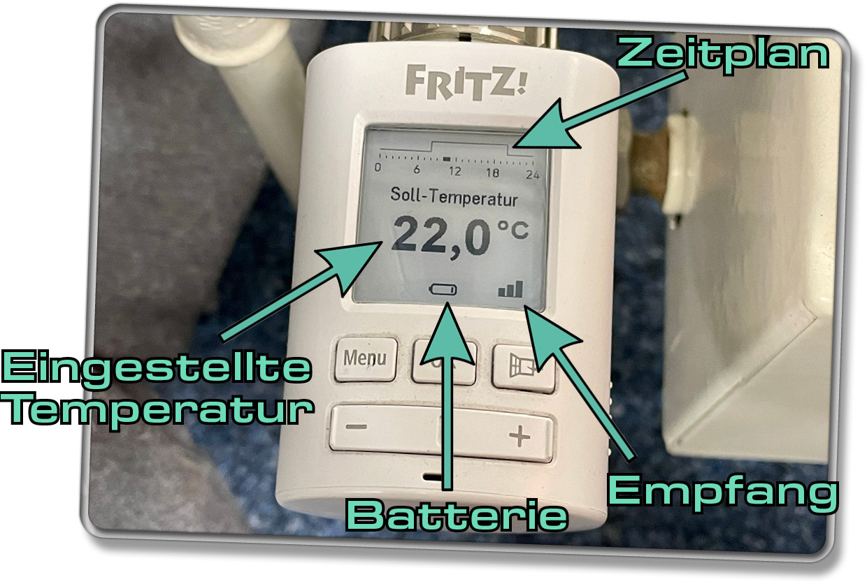

Display | E-Ink für beste Energieausbeute
Das auf der Oberseite befindliche Display ist ein E-Ink-Display. Das bedeutet, dass mittels geringer Stromzufuhr die Pixel auf dem Display einmalig angeordnet werden und an Ort und Stelle verbleiben. Bei einer vorhandenen Anordnung der Pixel müssen nicht einmal mehr Batterien im Thermostat sein, um die Anzeige bestehen zu lassen. Lediglich bei einer Veränderung der Werte wird wieder ein geringer Stromstoß für die Neuanordnung der Beschriftung benötigt. Solch ein Display spart enorm Energie.
Das E-Ink-Display spart eine Menge Strom

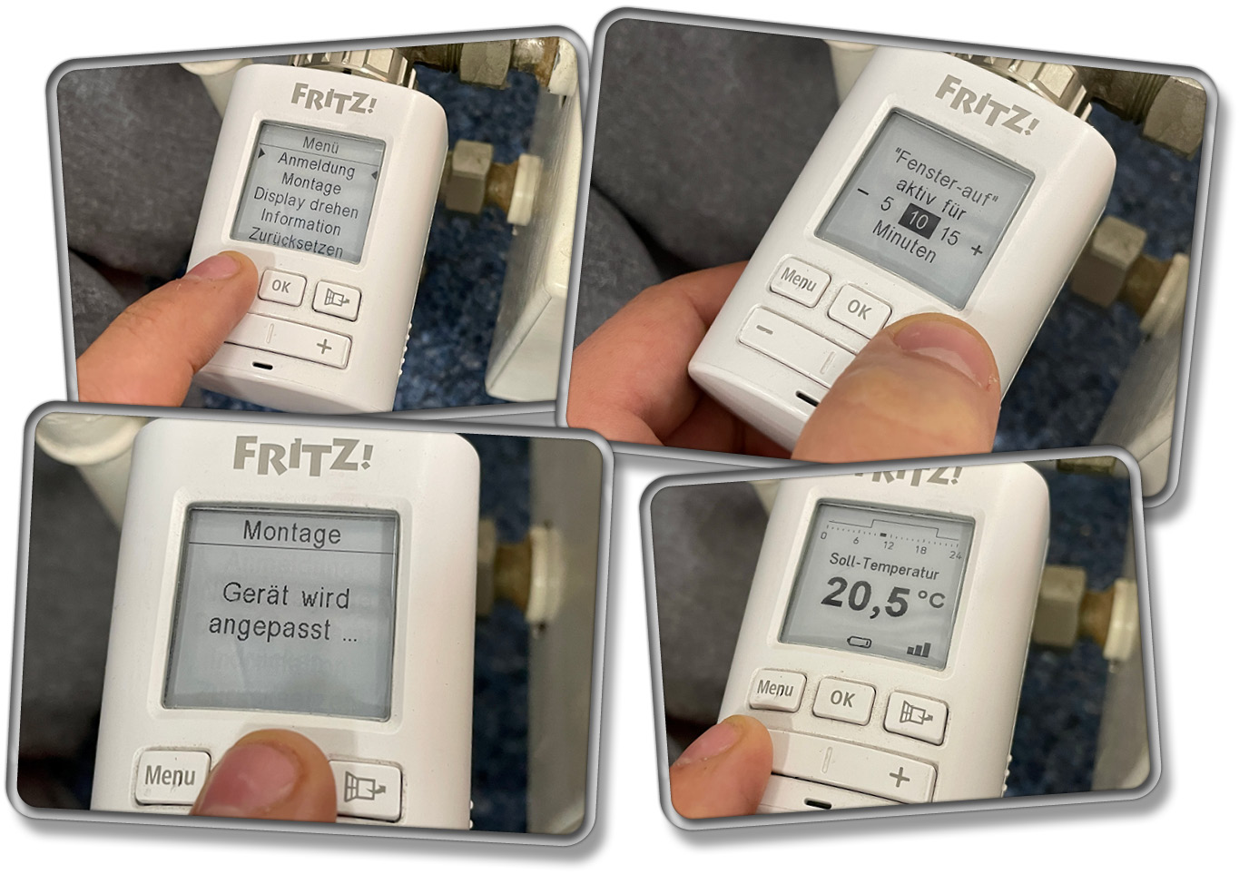

Tasten | So bedient man das DETCT!301 manuell
Über die am Gerät befindlichen Tasten kann man das Heizkörperthermostat manuell bedienen. Diese bieten schon am Thermostat umfangreiche Einstellungsmöglichkeiten, die ich euch hier aufzeige:
  • Plus | Erhöhen der Raumtemperatur und Navigation durch das Menü.
  • Minus | Senken der Raumtemperatur und Navigation durch das Menü.
  • Menü | Einstellungen verwalten: Anmeldung, Montage, Display drehen, Information & Zurücksetzen.
  • OK | Bestätigung der gewünschten Einstellung.
  • Fenster-Offen | Schaltet das Thermostat für einen individuell einstellbaren Zeitraum herunter.
Über diese Tasten kann man das FRITZ!DECT 301 komfortabel steuern

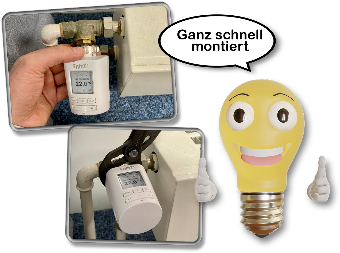

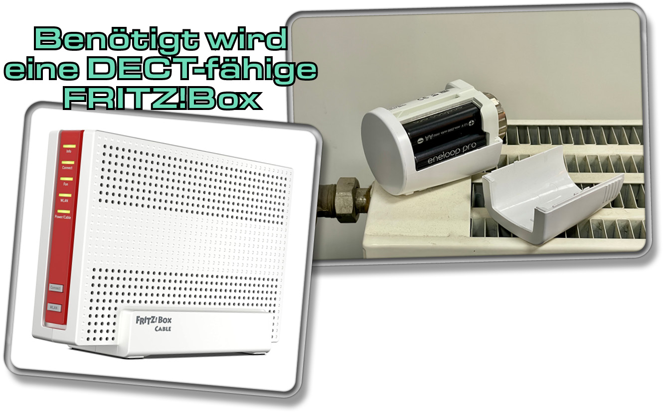

MONTAGE | Ganz einfach angebracht
Das AVM FRITZ!DECT 301 ist ohne Adapter auf alle gängigen M30x1,5 mm Gewinde ausgelegt. Das hat den Vorteil, dass es schnellstmöglich montiert ist, da die meisten Haushalte diese Gewinde an ihren Heizkörpern besitzen. Um es zu montieren, muss man einfach das alte Thermostat abdrehen und das neue aufdrehen. Nichts leichter als das. Wer genauere Informationen für eine Montage von Heizkörperthermostaten wünscht, der schaut gerne mal in diesen Bericht hinein.
Die Montage des FRITZ!DECT 301 ist leichter als gedacht und bedarf keinen Fachmann

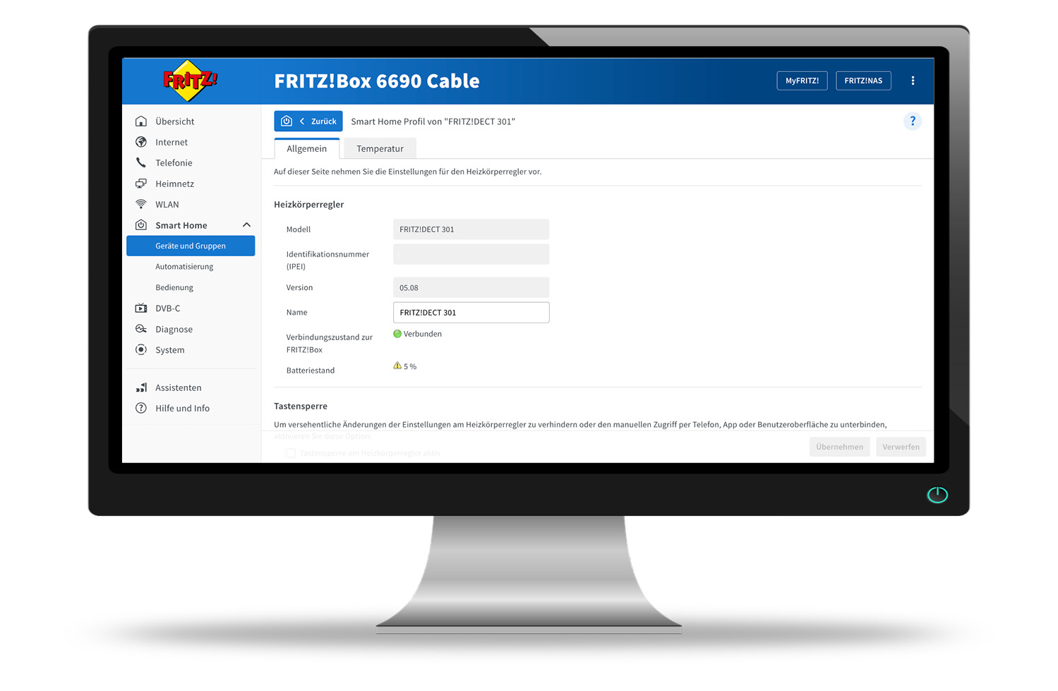

Informationen
Man geht auf „Smart Home“ und dort in „Geräte und Gruppen“. Hier wird einem das eingebundene Thermostat angezeigt. Mit einem Klick auf das Thermostat, kommt man in ein Menü, das voller Einstellungsmöglichkeiten ist. Außerdem werden einem hier alle relevanten Informationen über das verwendete Gerät angezeigt, inklusive des Batteriestandes.
FRITZ!DECT 301 - Web - Info

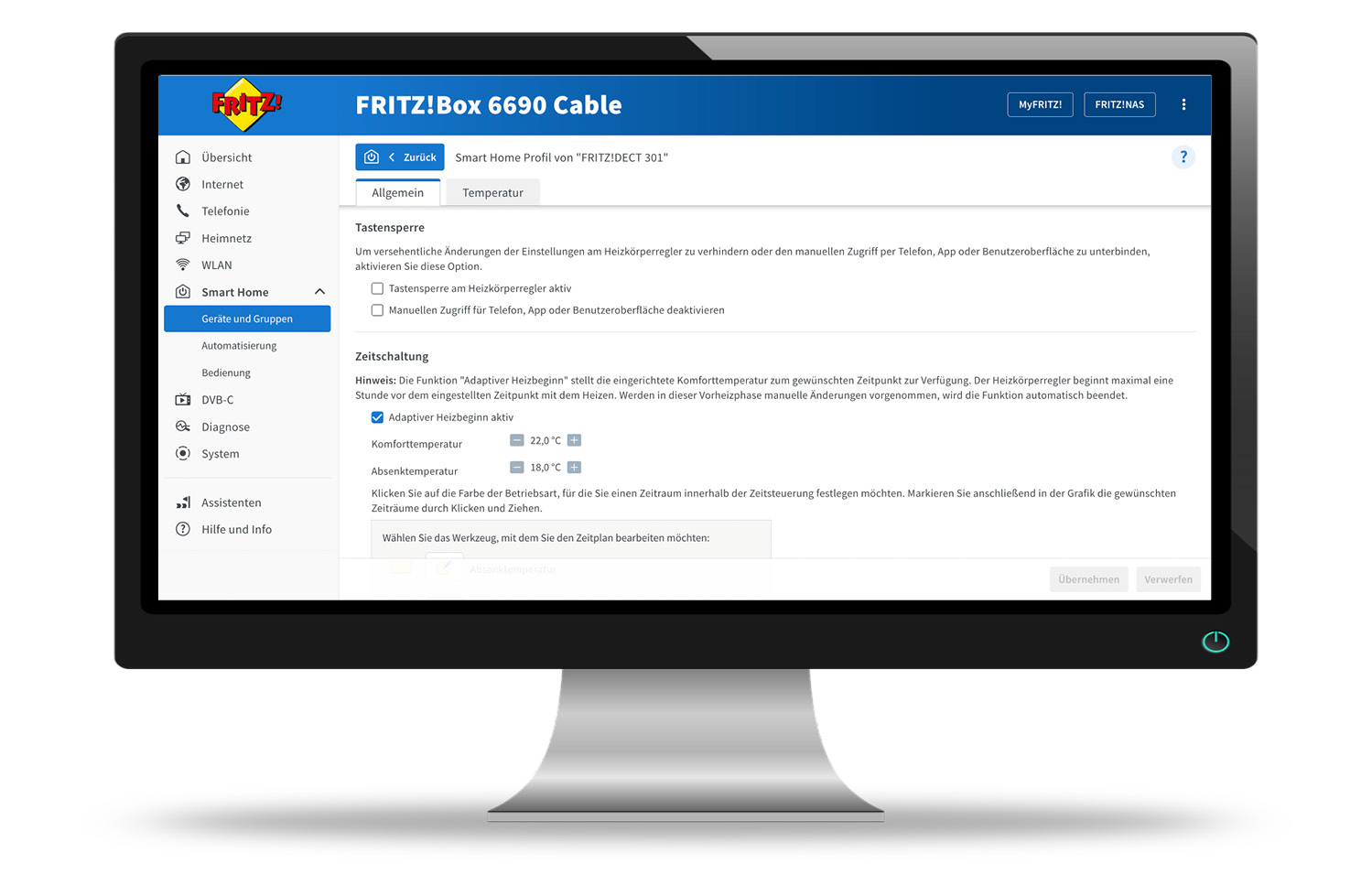

Kindersicherung
Wenn man etwas herunterscrollt, dann hat man die Möglichkeit, die Tasten des AVM FRITZ!DECT 301 für die physische Bedienung zu sperren. Das ist primär in Kinderzimmern oder Räumen mit Gästen oder Kunden praktisch.
FRITZ!DECT 301 - Web - Kindersicherung

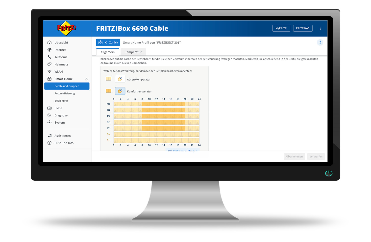

Zeitschaltung
Noch ein wenig weiter unten ist es möglich, eine Zeitschaltung der Temperatur für jeden Tag der Woche einzustellen. Man kann sowohl die Komforttemperatur als auch die Absenktemperatur nach Belieben einstellen und diese Optionen von montags bis sonntags nach gewünschter Zeit einzustellen. Bei Bestätigung seines erstellten Zeitplans, wird das Thermostat künftig genau diese Zeiten zum Heizen einhalten. Man kann auch einstellen, ob die Temperatur zur ausgewählten Zeit schon erreicht sein oder ob von da an geheizt werden soll.
FRITZ!DECT 301 - Web - Zeitschaltung

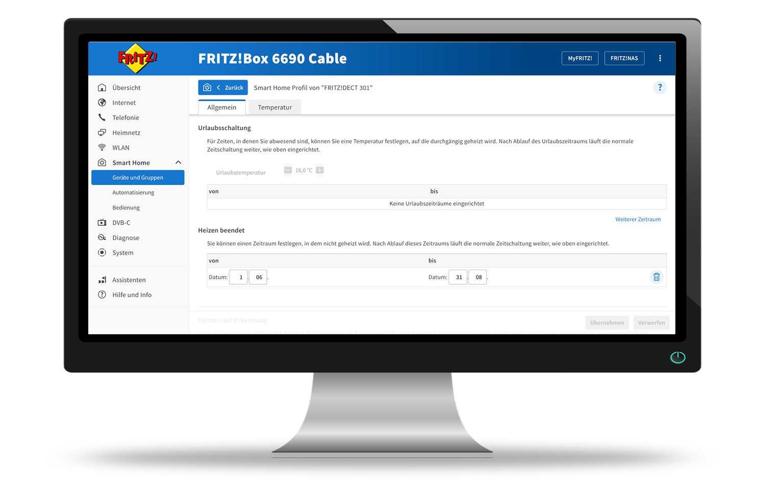

Urlaubsschaltung
Etwas weiter unten befindet sich die Möglichkeit, das Thermostat für den Urlaub einzustellen. Ist man nicht im Haus, kann man angeben, wie lange das der Fall ist und wann man zurückkommt. Das Thermostat wird in dieser Zeit abgesenkt auf eine selbst eingestellte Temperatur.

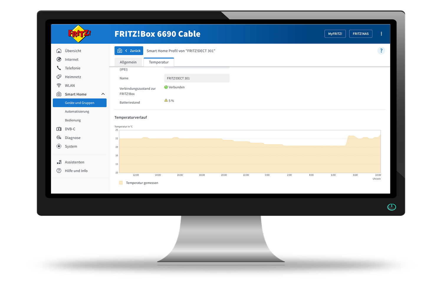

Temperaturverlauf
Im Reiter Temperatur findet man einen detaillierten Temperaturverlauf, der genau anzeigt, wie sich die Temperatur im Raum verändert hat und wie hoch die Raumtemperatur gewesen ist.
FRITZ!DECT 301 - Web - Temperaturverlauf

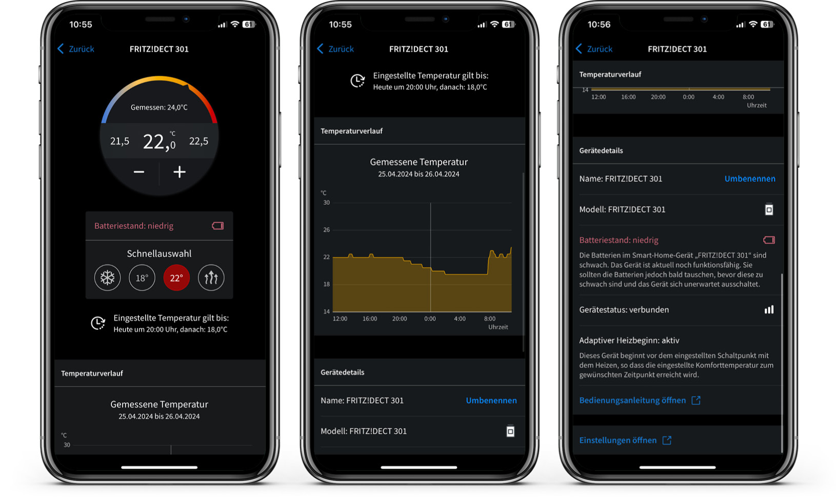

APP | Die Steuerung übers Smartphone
Wer möchte, kann neben der Web-Steuerung auch die App-Steuerung in Betracht ziehen. Man lädt sich die FRITZ!Smart Home-App herunter und kann dann von Zuhause oder unterwegs die Thermostate nach Belieben ansteuern.
Die App des FRITZ!DECT 302 von AVM
Übersicht
In der Übersichtsseite, auf die man gelangt, wenn man die App startet, werden einem alle eingebundenen Thermostate aufgezeigt. Diese Übersicht lässt sich einfach anpassen oder nach Belieben einstellen.
AVM FRITZ!DECT 302 - App - Übersicht
Steuerung
Wählt man sein Thermostat aus, so gelangt man in eine Übersichtsseite, die verschiedene Möglichkeiten bietet. Hier lässt sich virtuell die Temperatur erhöhen oder absenken, einen Heiz-Boost oder den Frostschutz aktivierenZudem bekommt man Informationen darüber, wann der Zeitplan fortgesetzt wird, um welches Modell es sich beim Thermostat handelt, wie lange die Batterie noch ausreicht und wie die gemessene Temperatur im Raum war.
FRITZ!DECT 301 - App - Steuerung

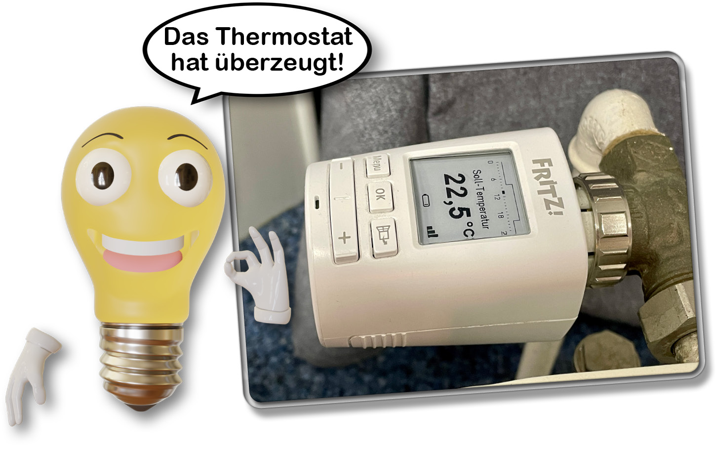

FAZIT | Meine Meinung über das AVM FRITZ!DECT 301
Das FRITZ!DECT 301 von AVM muss so gut wie keine Abstriche zum Nachfolger machen. Es lässt sich kinderleicht und ohne Fachmann am gewünschten Heizkörper anbringen und sofort kalibrieren. Die Einbindung erfolgt über die FRITZ!Box und ist in wenigen Sekunden erledigt.
Das Thermostat bietet ausreichende Optionen und Möglichkeiten, um nicht nur effektiv Heizkosten zu sparen, sondern auch die Temperatur so komfortabel wie möglich zu gestalten. Steuern lässt sich das smarte Thermostat über mehrere Wege, was ebenfalls einen gewissen Komfort bietet. Ob Zeitplan, Urlaubsmodus oder Geofencing – Das AVM FRITZ!DECT 301 bietet einen perfekten Begleiter im eigenen Zuhause, wenn man ohnehin eine DECT-fähige FRITZ!Box besitzt.
Das FRITZ!DECT 301 hat im Test überzeugen können
Der Nachteil an der Sache ist, dass solch eine angesprochene FRITZ!Box notwendig ist, um das Thermostat überhaupt anwenden zu können. Ebenfalls sollte man wissen, dass wenn man die Temperatur über die FRITZ!Box oder die App umstellt, dies bis zu 15 Minuten dauern kann, bis das Thermostat den Befehl umsetzt. Man erfriert zwar in dieser Zeit nicht, jedoch leisten hier andere Hersteller schnellere Arbeit. Ansonsten ist das im Vergleich recht kostengünstige Thermostat wirklich eine Anschaffung wert.
