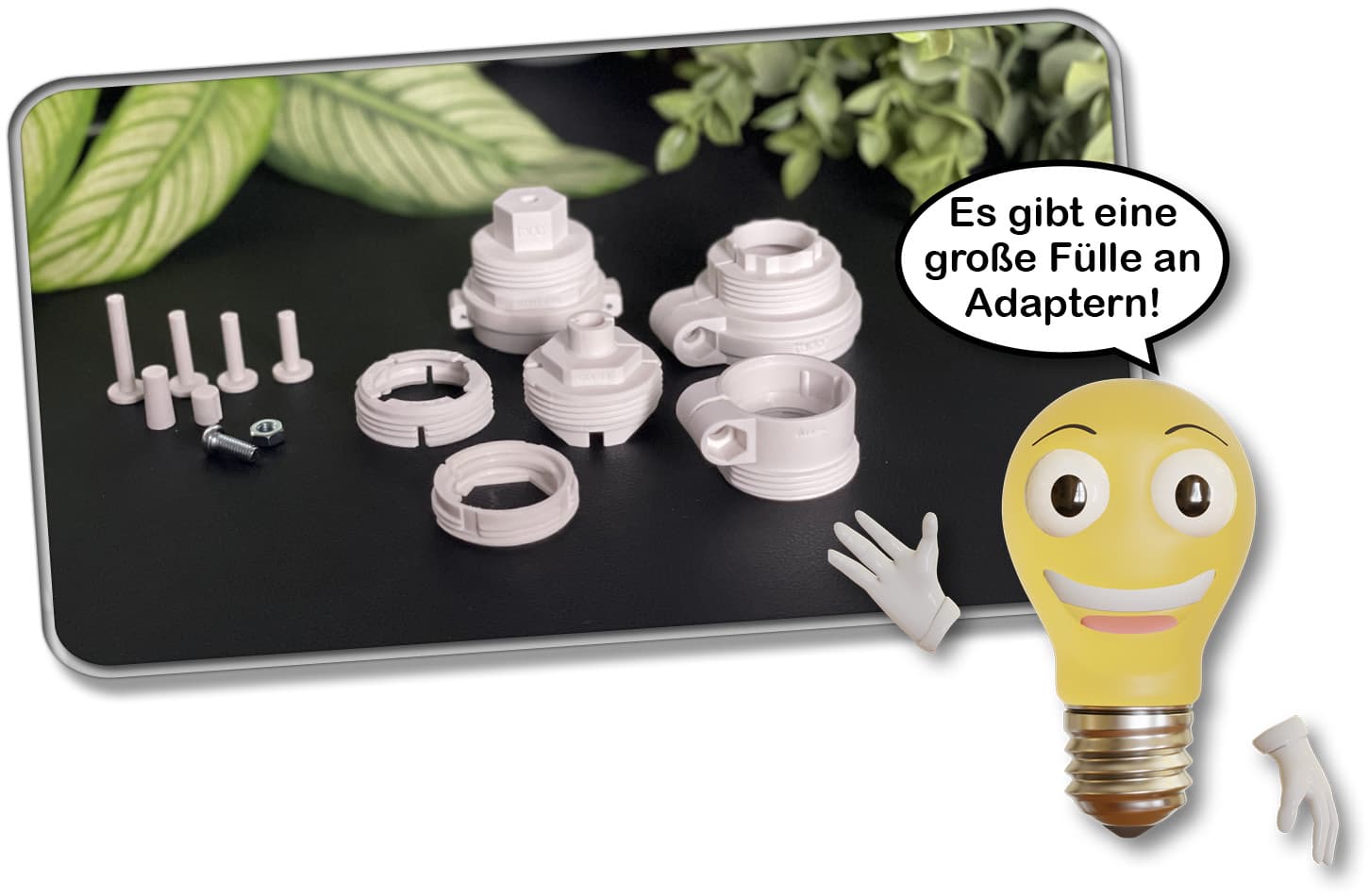

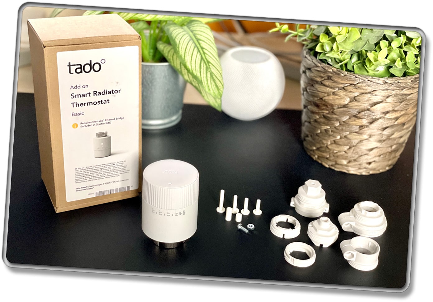

Geliefert wird das tado° Basic in einem umweltfreundlichen Karton, der sowohl das Thermostat als auch verschiedene Universaladapter samt Anleitungen enthält. Die tado° Internet-Bridge ist optional oder zusammen in einem Starter-Set erhältlich.
  • 1 Smartes Heizkörperthermostat Basic
  • 2 AA-Batterien
  • 6 Radiator-Adapter
Das ist der Lieferumfang des tado Basic

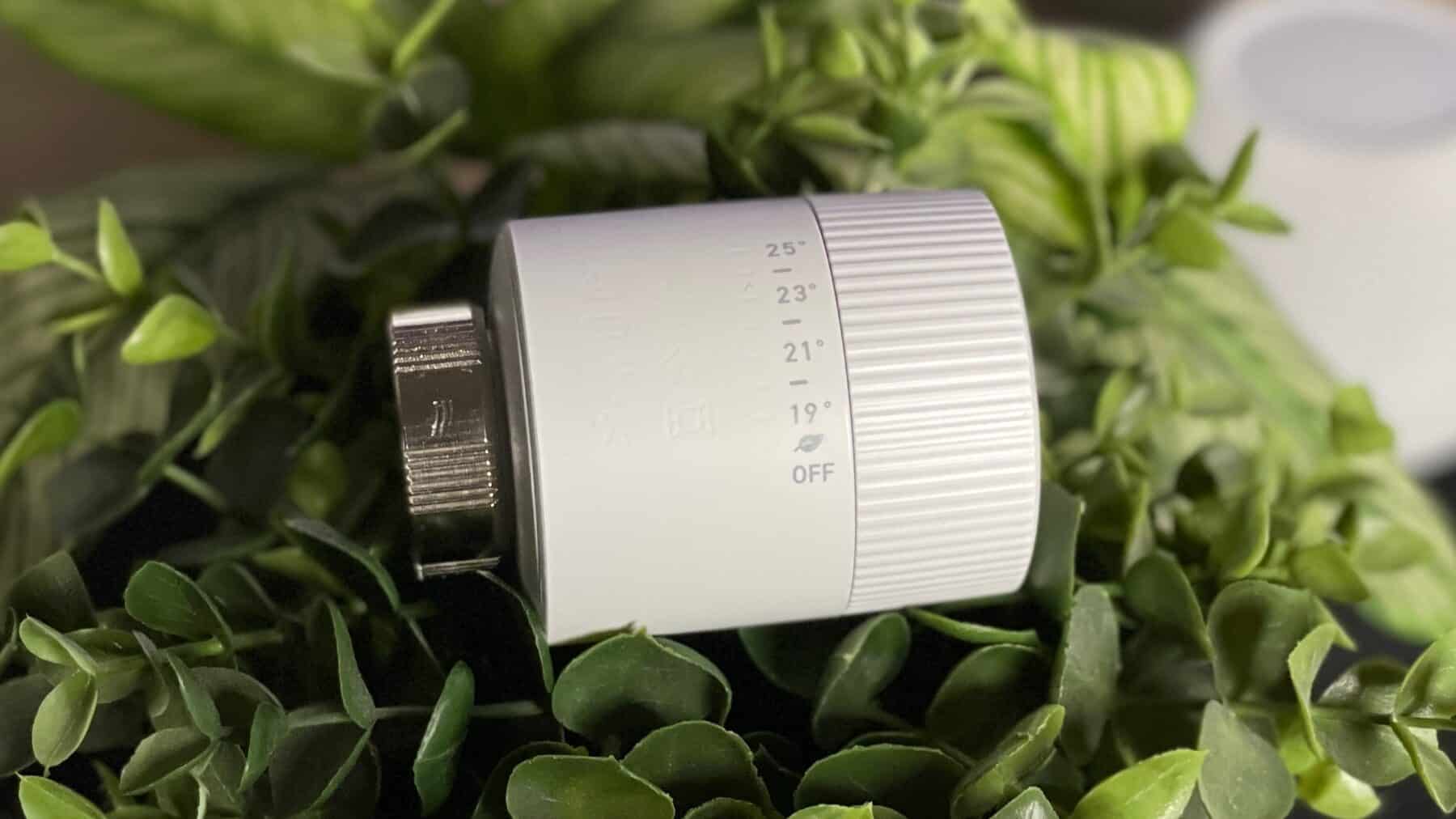

Das tado° Basic kommt in einem matt weißen und zeitlosen Design zu euch nach Hause. Es ist im Vergleich zu anderen smarten Heizkörperthermostaten nicht nur gut verarbeitet, sondern auch mit einer Länge von knapp 7,8 cm und einer Breite von 5,2 cm recht kompakt. An der Front besitzt das tado° Basic eine geriffelte Drehkappe, die durch eine Drehung einzelne Hinweisziffern und Icons aktiviert. Dieses ist auf der Oberseite des Gehäuses versteckt und nur sichtbar, wenn es beleuchtet wird. Ein richtiges Display besitzt das tado° Basic nicht.
So sieht das tado Basic Heizkörperhermostat aus
MONTAGE | Schnell erledigt, dank zahlreicher Adapter
Vor dem Anschrauben verbindet man zuerst die Bridge mit der tado°-App und fügt dann das Thermostat hinzu. Dafür muss man das Gerät öffnen und eine kleine Schlaufe herausziehen, die dann die Batterien aktiviert. Beim Hinzufügen des tado° Basic kommt man automatisch in eine Schritt-für-Schritt-Anleitung, die aufzeigt, wie man das Thermostat an den Heizkörper anbringt. Das tado° Basic hat an meinem Heizkörper ohne Adapter sofort gepasst. Sollte das bei euch nicht der Fall sein, stehen euch verschiedene Adapter zur Verfügung. Nachdem man das Thermostat angebracht hat, startet es automatisch die Kalibrierung. Ein erneutes Kalibrieren erfolgt, wenn man die Batterien herausnimmt, erneut einsetzt und das Thermostat wieder an der Halterung, die sich an der Heizung befindet, anbringt.

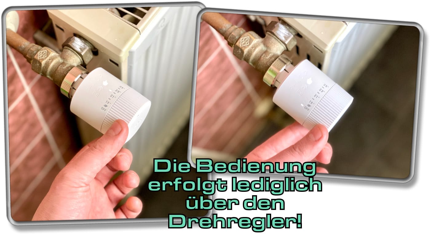

BEDIENUNG | So wird das tado° Basic manuell gesteuert
Das Bedienen des tado° Basic stellt sich als sehr einfach heraus. Eine leichte Drehung der Kappe genügt, um die Anzeigeziffern zu beleuchten, die die aktuelle Temperatur im Raum anzeigen. Dreht man weiter, so kann man die Temperatur manuell anheben, senken oder das Gerät in den Automodus zurücksetzen. Die Temperatur kann zwischen 19 und 25° Celsius am Thermostat selbst eingestellt werden. Das ist im Vergleich zu anderen Thermostaten keine große Auswahl. Ebenso lässt sich das Gerät vollständig auf OFF stellen oder den Eco-Modus bzw. Auto-Modus aktivieren. Nach ein paar Sekunden erlöscht die Beleuchtung der Hinweisziffern und Icons wieder.
Das tado Basic lässt sich lediglich über den Drehregler steuern

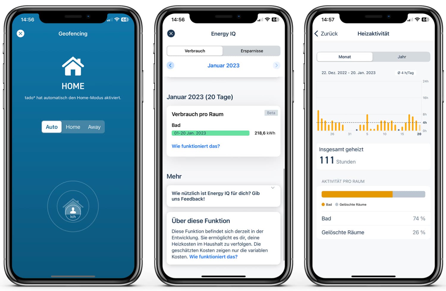

Tatsächlich ist es so, dass das tado° Basic über eine Geofencing- und Fenster-Offen-Erkennung verfügt. Diese Features sind jedoch erst dann automatisiert, wenn ihr ein zusätzliches Abonnement abschließt. Das Ganze nennt sich Auto-Assist. Das ist ein Skill, der aktiviert wird, wenn man monatlich dafür bezahlt. Alternativ kann man auch ein jährliches Abo aktivieren. Ist dieses Abo nicht aktiviert, kann man beide Features dennoch nutzen, jedoch lediglich manuell ein- und ausschalten.
Das tado V3 verfügt über Features, die nur über ein Abo bei tado realisiert werden können.

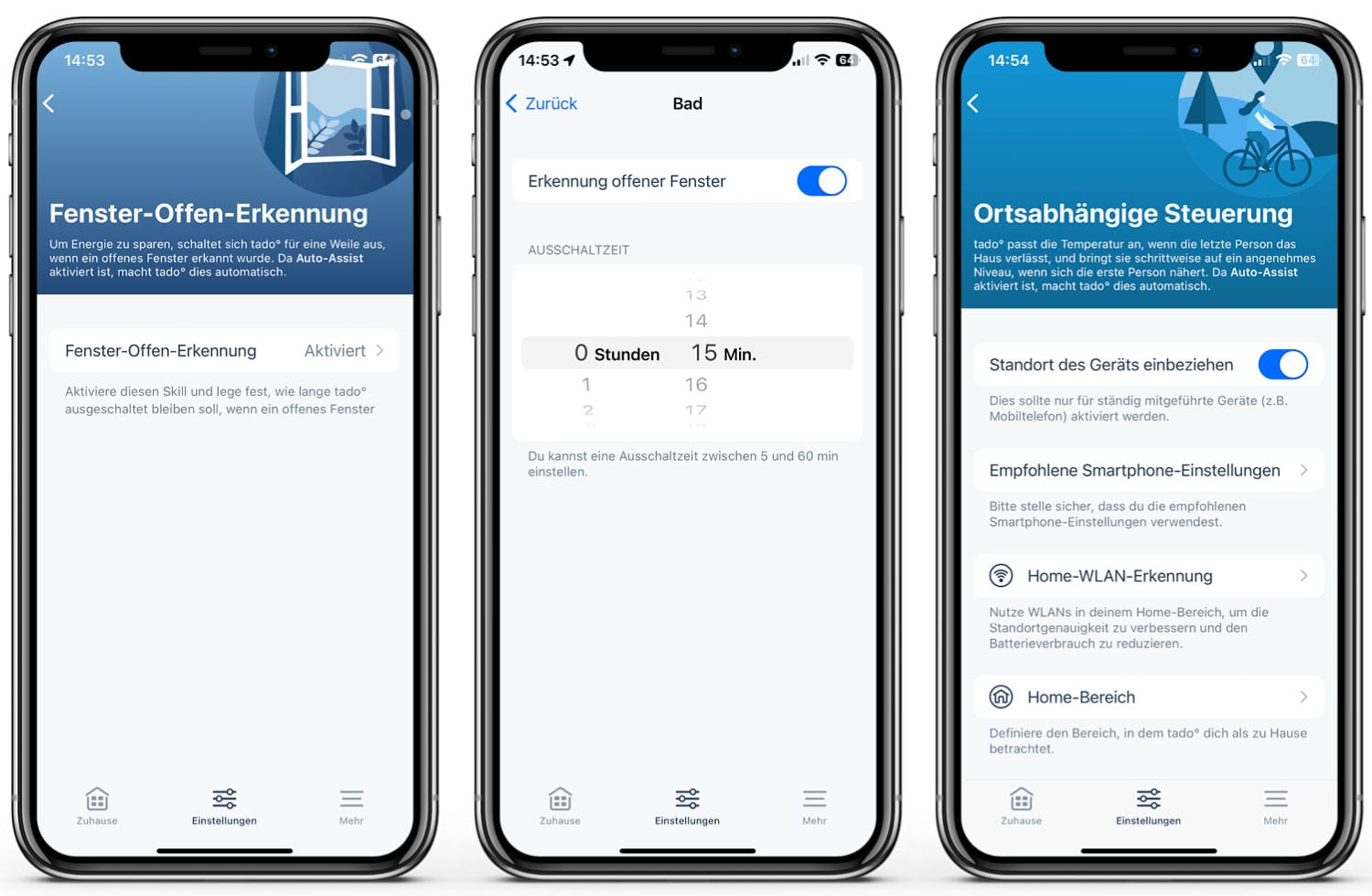

Fenster-Offen & Geofencing mit Abo
Durch das Abonnement habt ihr, wie angesprochen, die automatisierte Fenster-Offen-Erkennung zur Verfügung, die das Thermostat herab regelt, wenn es ein offenes Fenster erkennt. In der kostenlosen Version wird lediglich eine Push-Benachrichtigung auf das Smartphone gesendet. Ebenso gibt es die automatisierte Geofencing-Funktion, die meiner Meinung nach unverzichtbar ist! Ist diese aktiviert, erkennt die Bridge, wenn ihr euch von Zuhause entfernt und regelt alle Thermostate so automatisch herunter. Kommt ihr wieder nach Hause, so wird automatisch der gespeicherte Zeitplan aktiviert.
tado V3 - App - Fenster-Offen & Geofencing mit Abo

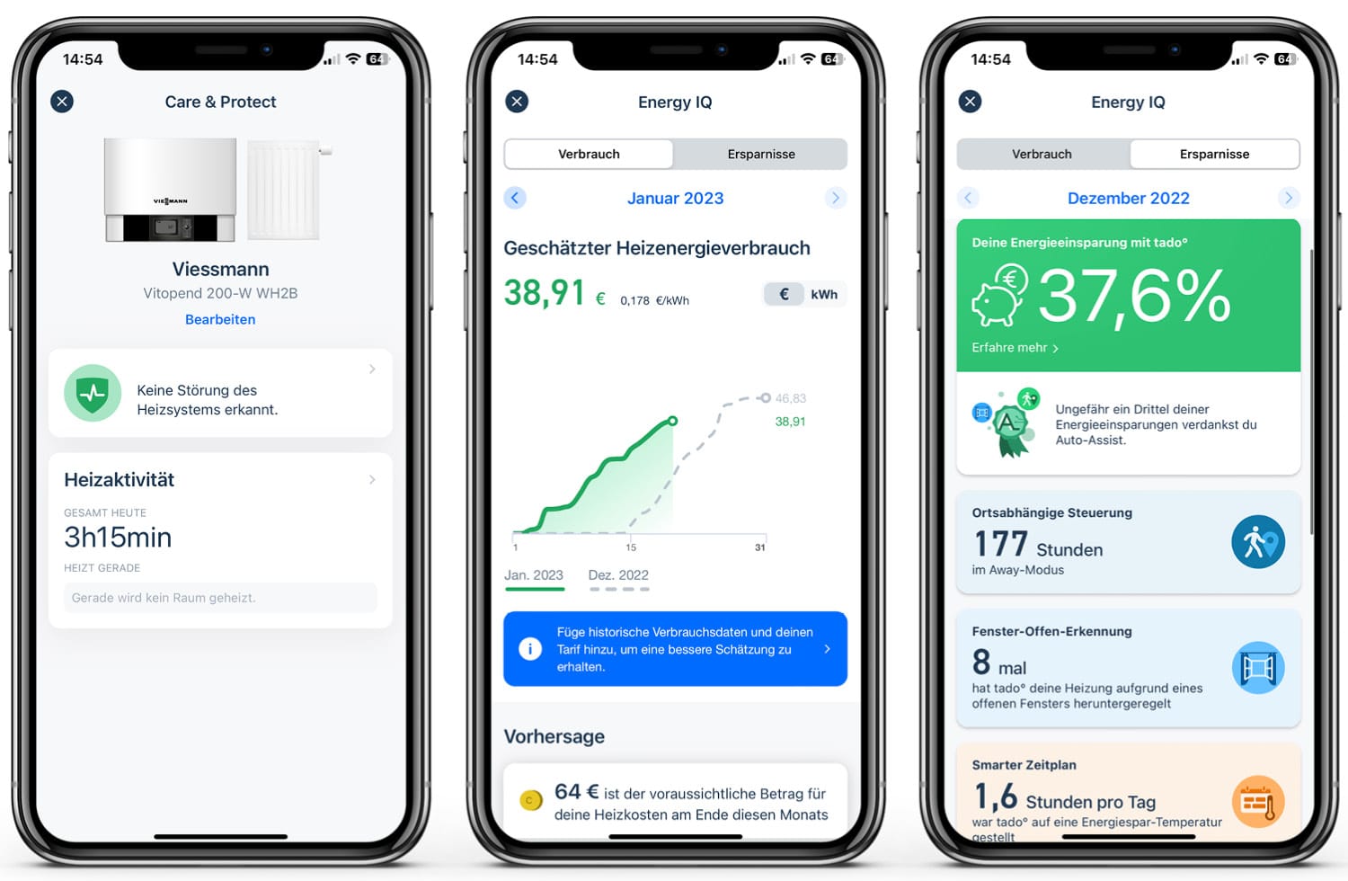

Care & Protect & Energy IQ mit Abo
Ebenfalls im Abo enthalten ist Care & Protect. Das ist eine aktive Heizungsüberwachung, die euch bei auffallenden Störungen eures Heizsystems sofort benachrichtigt und auch Lösungsansätze bietet. Ein weiteres Feature, das wirklich sehr praktisch ist, ist Energy IQ. Diese Funktion kann mit vergangenen Daten über Heizkosten und Verbrauch gefüttert werden und rechnet euch daraufhin monatlich die Kosten eures aktuellen und erwarteten Verbrauchs aus. Zusätzlich gibt Energy IQ Tipps und Tricks, wie man seine Heizkosten senken kann. Ebenso kann man darüber einsehen, wie viele Stunden am Tag der Zeitplan aktiv war, man nicht Zuhause war oder viele weitere praktische Vorteile.
tado V3 - App - Care & Protect & Energy IQ mit Abo

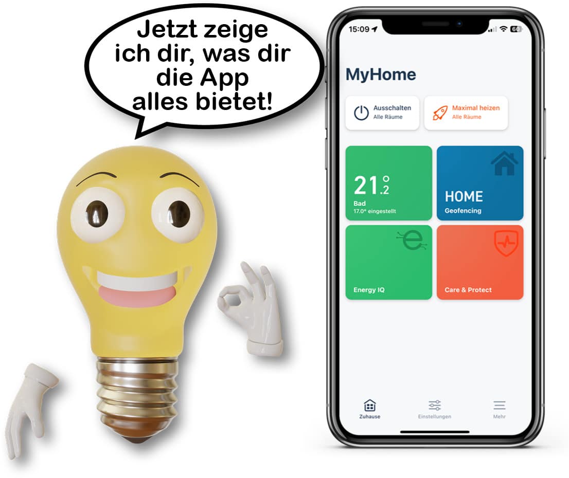

Zuhause

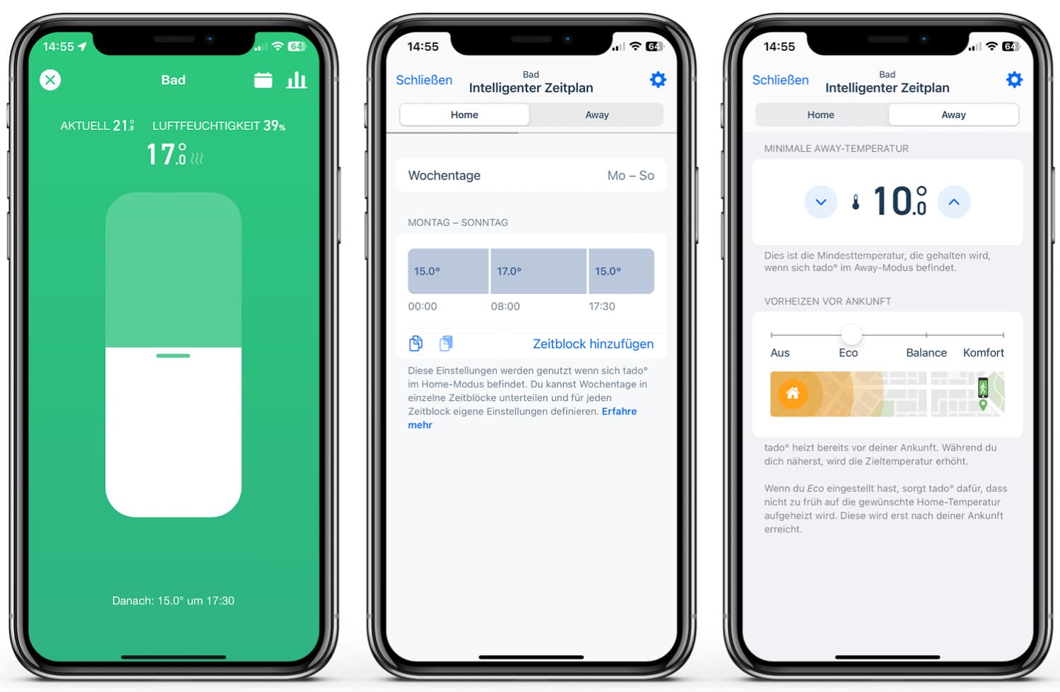

Unten in der App gibt es drei Menüs. Auf dem „Zuhause“-Menü findet ihr all die unterschiedlichen Kacheln. Drückt ihr auf die Erste, könnt ihr die Temperatur über die App des jeweiligen Zimmers einstellen. Auch ist es möglich, einfach einen Zeitplan für jeden Tag zu erstellen, an den sich das Thermostat im befindlichen Raum halten soll. Ich habe etwa meine Nachtabsenkung damit gesteuert. Ebenso ist einstellbar, was passiert, wenn man das Haus verlässt.
tado V3 - App - Zuhause

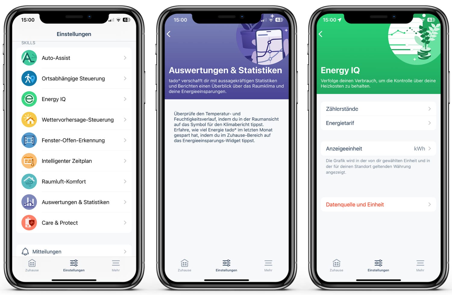

Einstellungen

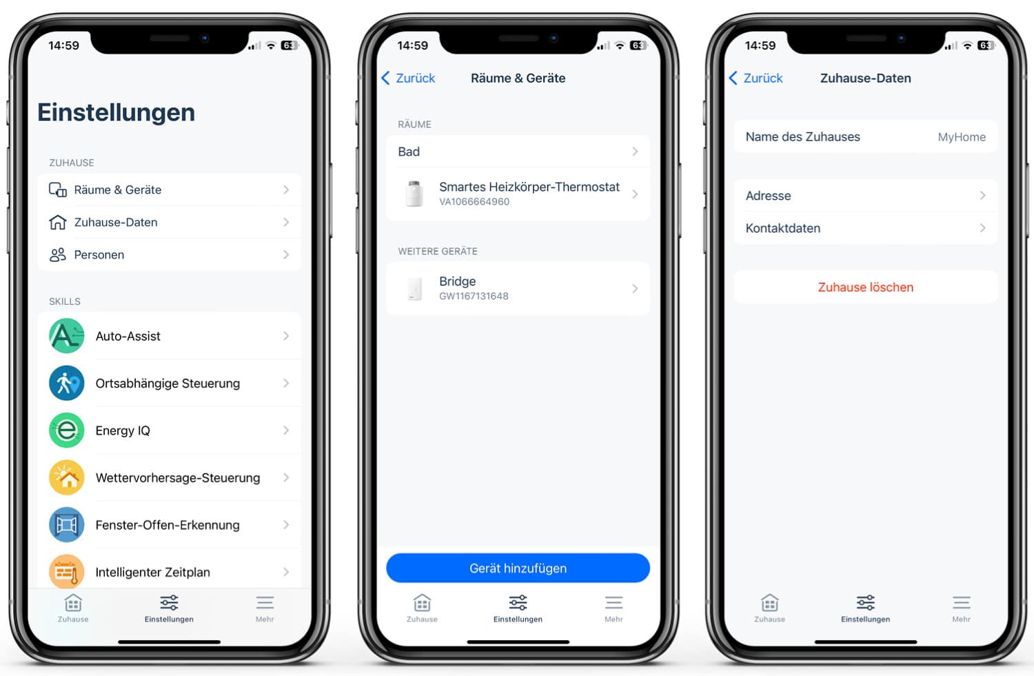

Im Menüpunkt „Einstellungen“ gibt es allerhand verschiedene Steuermöglichkeiten. Zum einen ist es möglich, auf die einzelnen erstellten Räume zuzugreifen oder Einstellungen der Geräte vorzunehmen, wie etwa das Aktivieren einer Kindersicherung. Fürs Geofencing kann man den eigenen Wohnort oder mehre Smartphones zum Geofencing und zur Steuerung des tado° Basic hinzufügen.
tado V3 - App - Einstellungen
Skills
Die angezeigten Skills zeigen verschiedene Informationen und Einstellungsmöglichkeiten an. Diese arbeiten im Hintergrund für verschiedene Funktionen und zeigen lediglich ein paar kleinere Einstellmöglichkeiten auf.
tado V3 - App - Skills

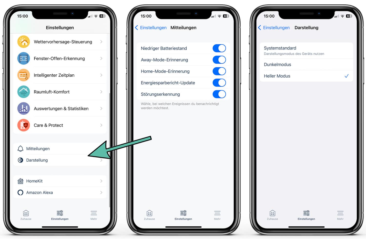

Mitteilungen & Anzeige
Mittels den Mitteilungen kann man sich personalisierte Push-Benachrichtigungen zukommen lassen, wenn mal die Heizung einen erkannten Defekt aufweist oder man ein Update zum Energiesparbericht möchte. Ebenso ist es möglich, die Darstellung auszuwählen, und zwischen dem Dunkelmodus und dem helleren Modus zu wechseln.
tado V3 - App - Mitteilung & Anzeige

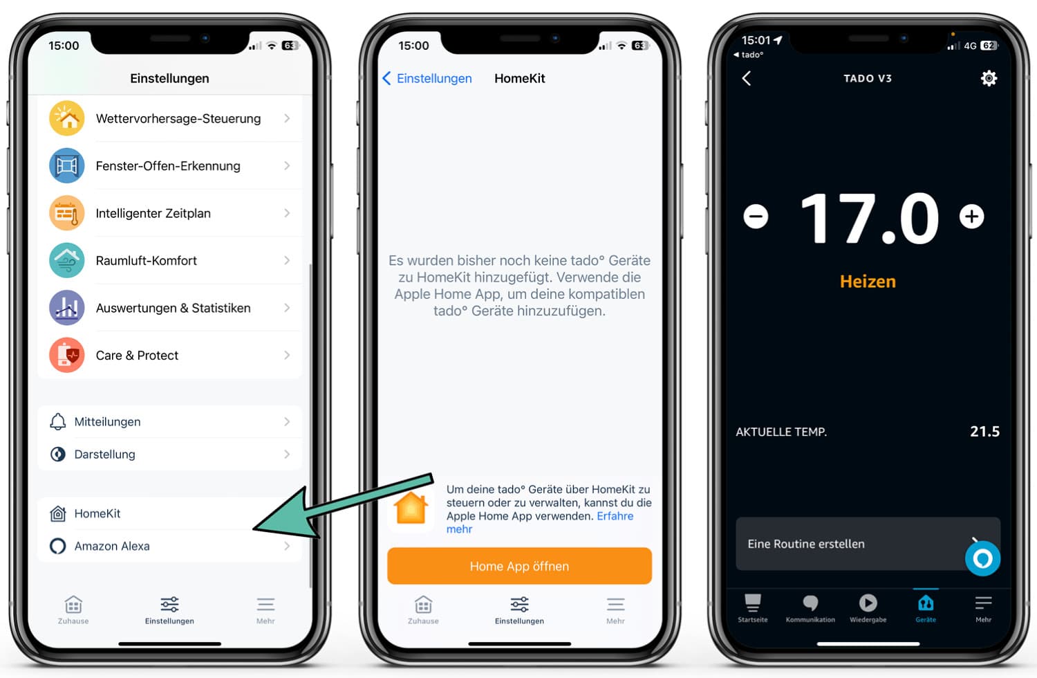

Smarthome-Systeme
Ebenso im Menüpunkt findet ihr Anleitungen zur Einrichtung mit Amazons Alexa oder ins Apple HomeKit. Schritt für Schritt wird dir erklärt, wie man dabei vorgeht.
tado V3 - App - Konnektivität

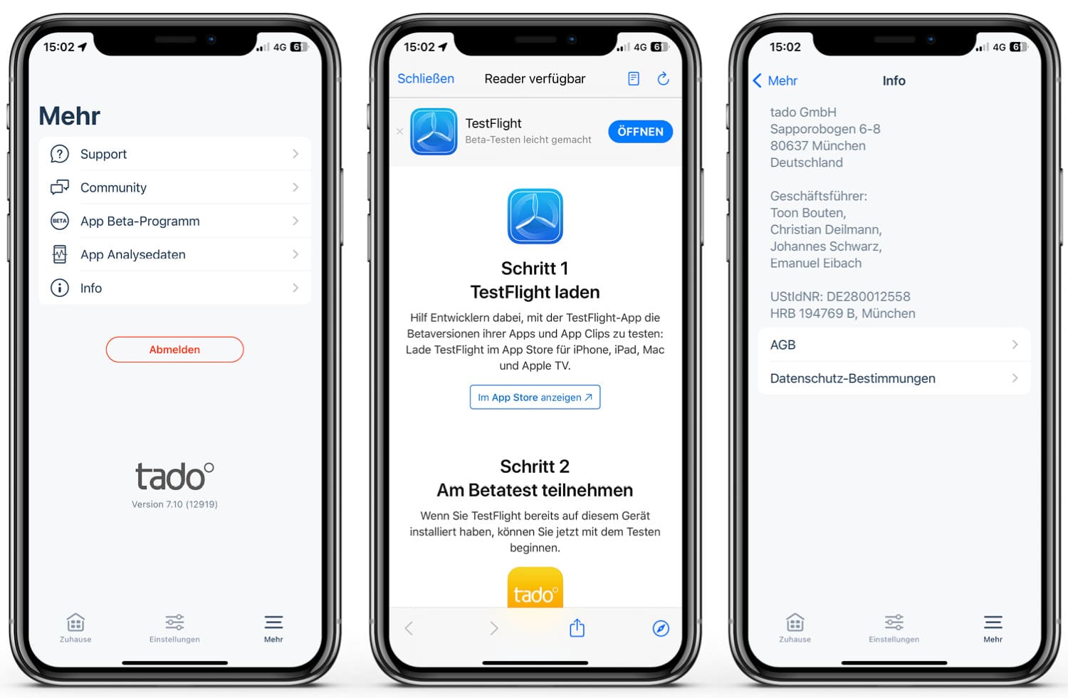

Mehr
Im Menüpunkt „Mehr“ erwarten euch verschiedene Informationen. Hier habt ihr die Möglichkeit euch einfach an den Support von tado° zu wenden oder sogar an die Community. Ebenso könnt ihr an einem Beta-Programm der App teilnehmen oder das Teilen von Diagnosedaten erlauben. Natürlich lassen sich auch Informationen zum Gerät und zum Unternehmen einsehen, wie etwa die AGB oder die Datenschutz-Bestimmungen.
tado V3 - App - Mehr
