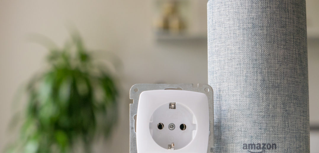

Teepao – Smarte WLAN Steckdose
Ich starte mit einem der wenigen Produkte, die als Stand alone Lösung funktionieren. Hier handelt es sich entgegen der meisten anderen Lösungen, um eine komplette Steckdose, die einfach ausgetauscht- und zum Schluss direkt in das Wlan eingebunden wird. Hat man allerdings 2 Steckdosen nebeneinander, ist diese Lösung nicht mehr einsetzbar. Auch muss man das Design der Dose akzeptieren und kann nicht variabel neue einsetzen.
Schön an dieser Steckdose ist aber die Tatsache, dass sie bereits mit Alexa und dem Google Assistant kompatibel ist. Ich würde es also als Lösung nutzen, wenn ich nicht all zu viele Dosen austauschen möchte und auch kein Interesse an einem tiefgreifenden Smarthome System hätte.
