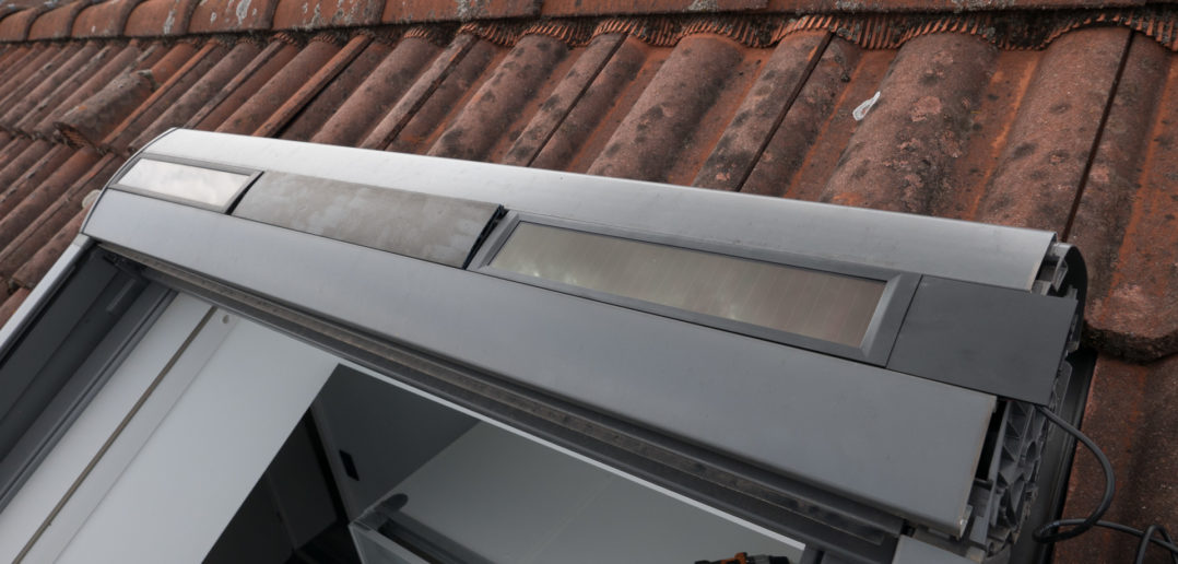

Wir berichten ja immer über die neusten Dinge aus der Technikwelt und testen natürlich auch immer wieder Produkte. In diesem Fall geht es zwar nicht direkt um ein Produkt, welches ich bereits hier auf dem Blog getestet habe, aber eins, dass ich bereits seit einigen Jahren bei mir zu Hause nutze. Den Velux SSL Solar Rollladen, der mein Velux Fenster ergänzt. Hierzu möchte ich nun mal ein kleines Update meiner Erfahrungen mit euch teilen, da ich auch solche Informationen für notwendig erachte.

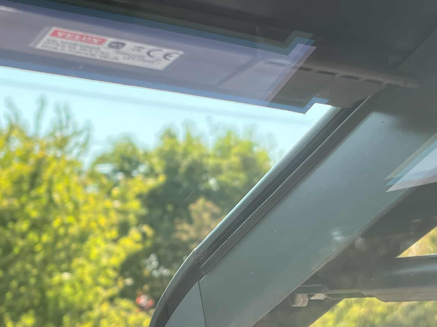

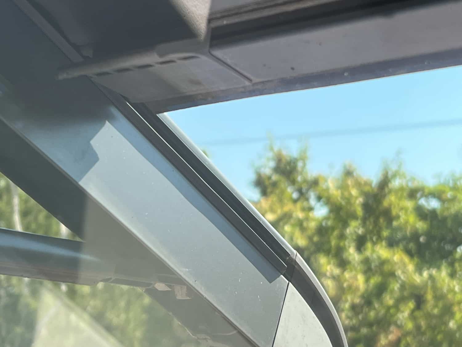

Eine Sache ist mir allerdings bereits bei beiden Velux SSL Solar Rollläden aufgefallen. Die Führungsschienen, in denen der Rollladen hoch- und runterfährt, sind durch kleine Lamellen geschützt. Diese haben sich mit der Zeit kaputt geschliffen und bei etwa der Hälfte gelöst. Das finde ich schon etwas ärgerlich. Ich habe mich hier aber noch nicht um Ersatz oder eine Reparaturlösung gekümmert.
