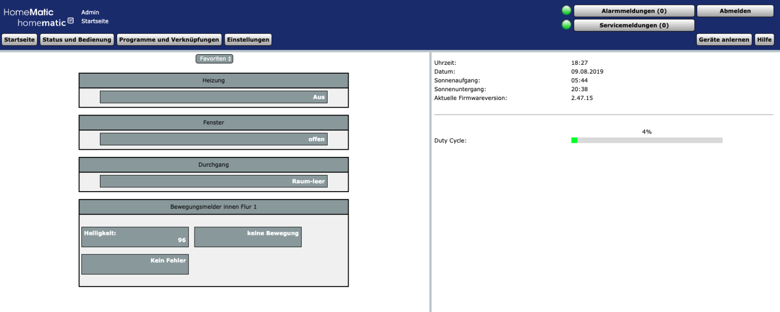

Den Duty Cycle anzeigen
Als erstes sollte man also Checken, was der Duty Cycle überhaupt sagt. Mit einem der letzten Updates wurde nun für die CCU der Duty Cycle sichtbar gemacht. So ist dieser direkt auf der Startseite der Web-Oberfläche sichtbar und wird mit Hilfe eines breiten Balken dargestellt.

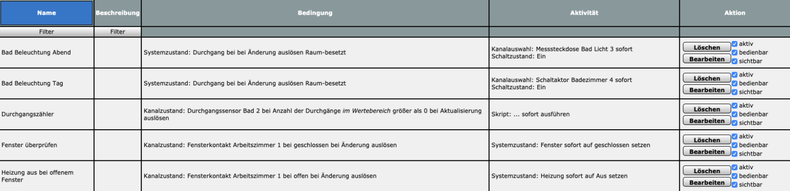

Ist der Duty Cycle einmal bei 100% angekommen und ihr seid in der misslichen Lage, dass ihr kaum noch Zugriff auf eure Geräte bekommt, bietet es sich als erstens an, eure Programme zu deaktivieren, bis ihr den Fehler ausfindig gemacht habt.
Schaltet dazu einfach eure Programme auf inaktiv und wartet ab, bis sich der Duty Cycle „beruhigt“ hat. Sollten noch Updates durchgeführt werden, zögert das die Sache noch ein wenig hinaus. Nach ein paar Stunden, solltet ihr aber zumindest wieder in der Lage sein, Zugriff auf eure zentralen Geräte zu haben. Ab dann ist es euch wieder möglich, die Programme zu kontrollieren und die Parameter gegebenenfalls anzupassen.
