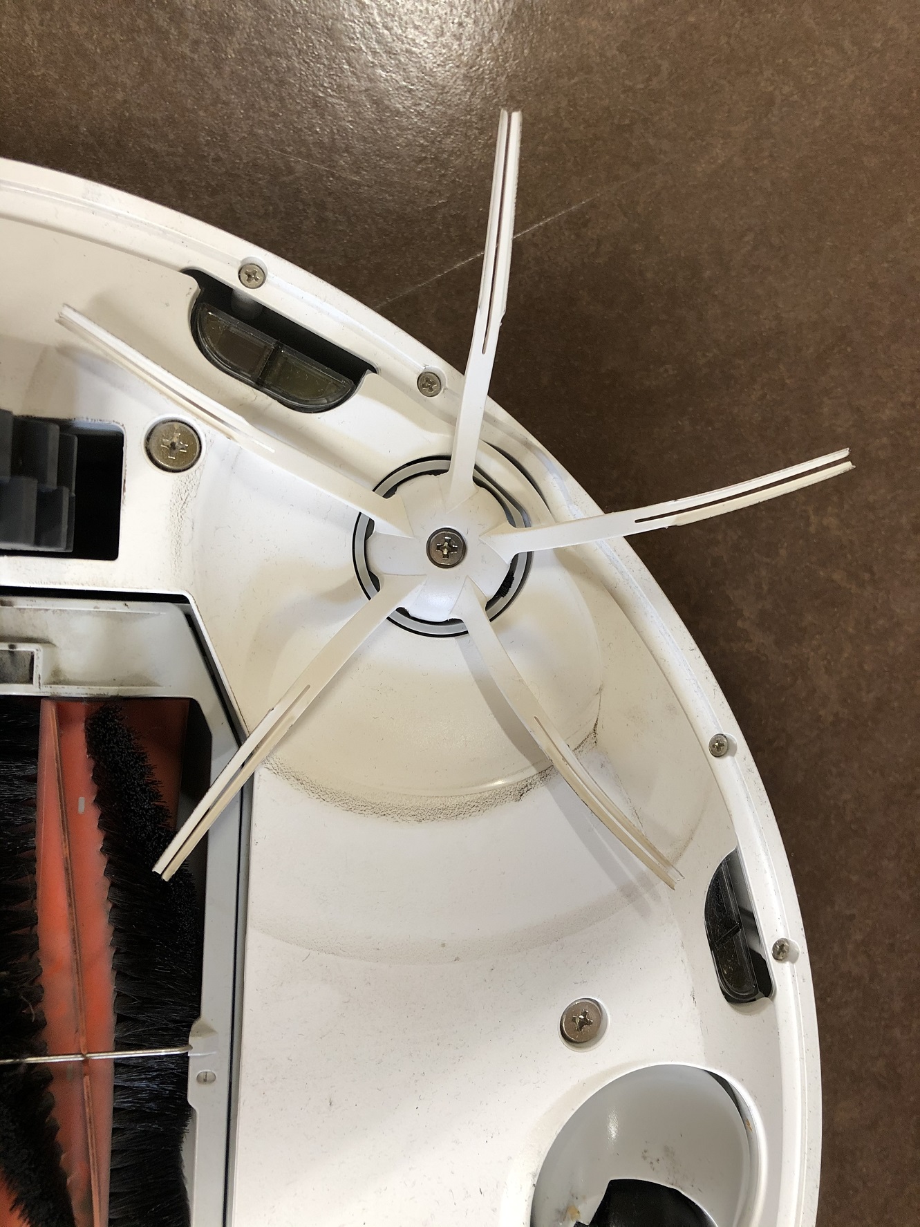

Seit die Firma Roborock den Roborock S6 auf den Markt gebracht hat, fragen sich einige, ob man die neu entworfene Seitenbürste nicht auch auf die älteren Modelle montieren kann. Auch ich habe mich das gefragt und habe kurzerhand die Seitenbürste des S6 auf den Xiaomi Mi Robot der ersten Generation montiert. Nun kann ich euch hier die Vor- und Nachteile aufzeigen.

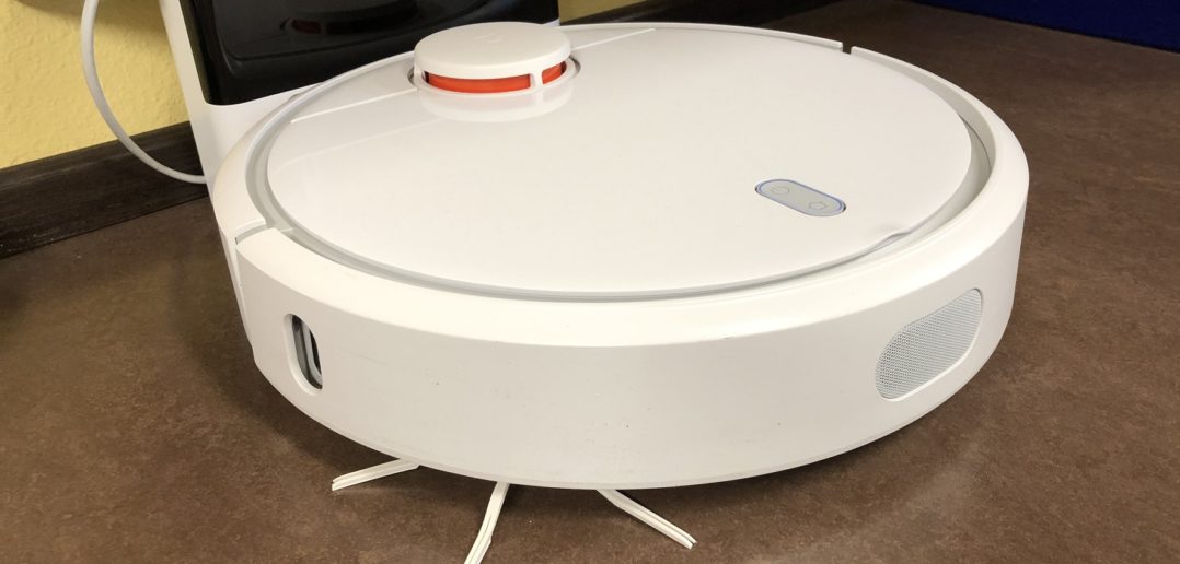

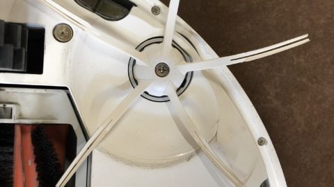

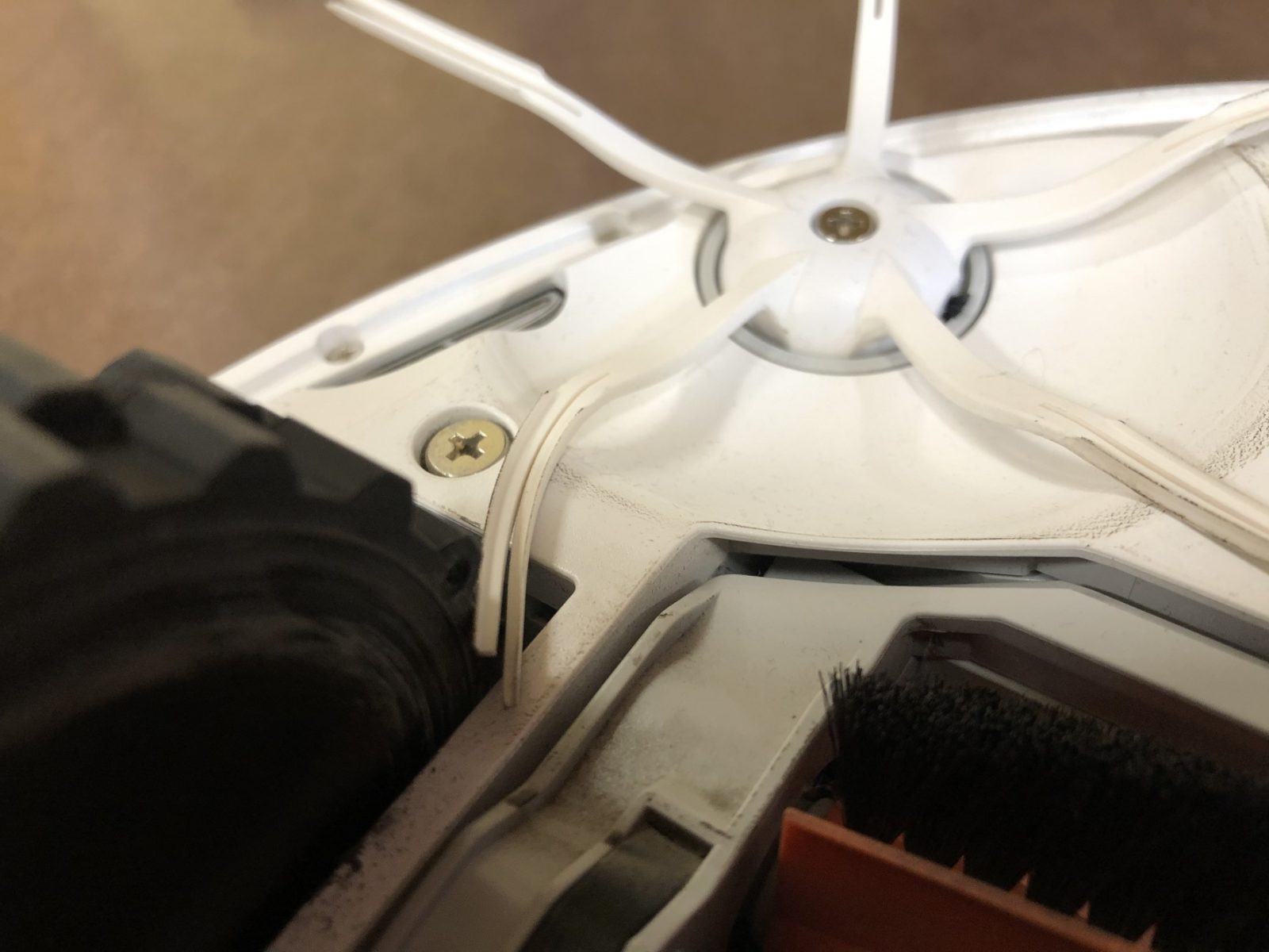

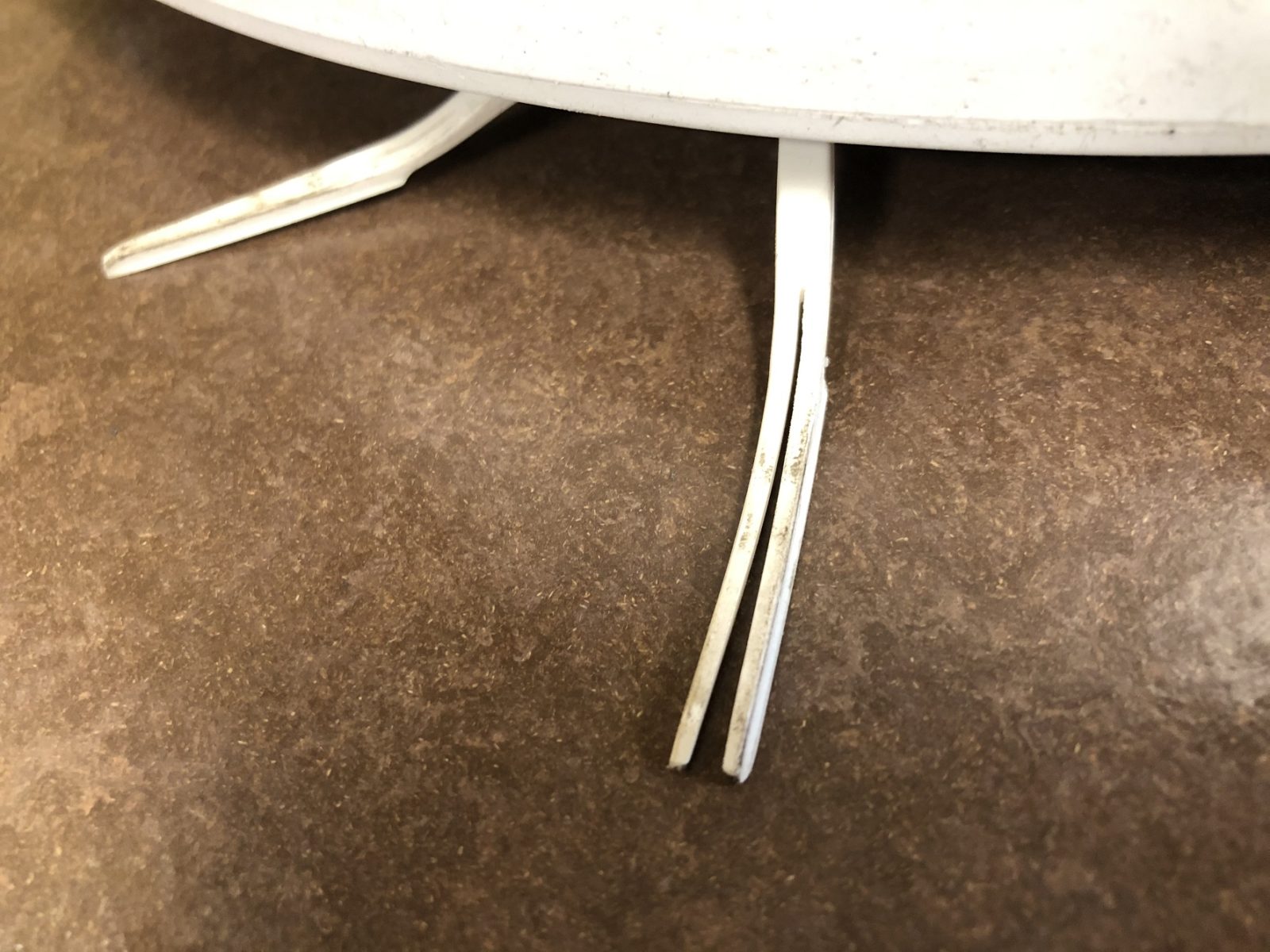

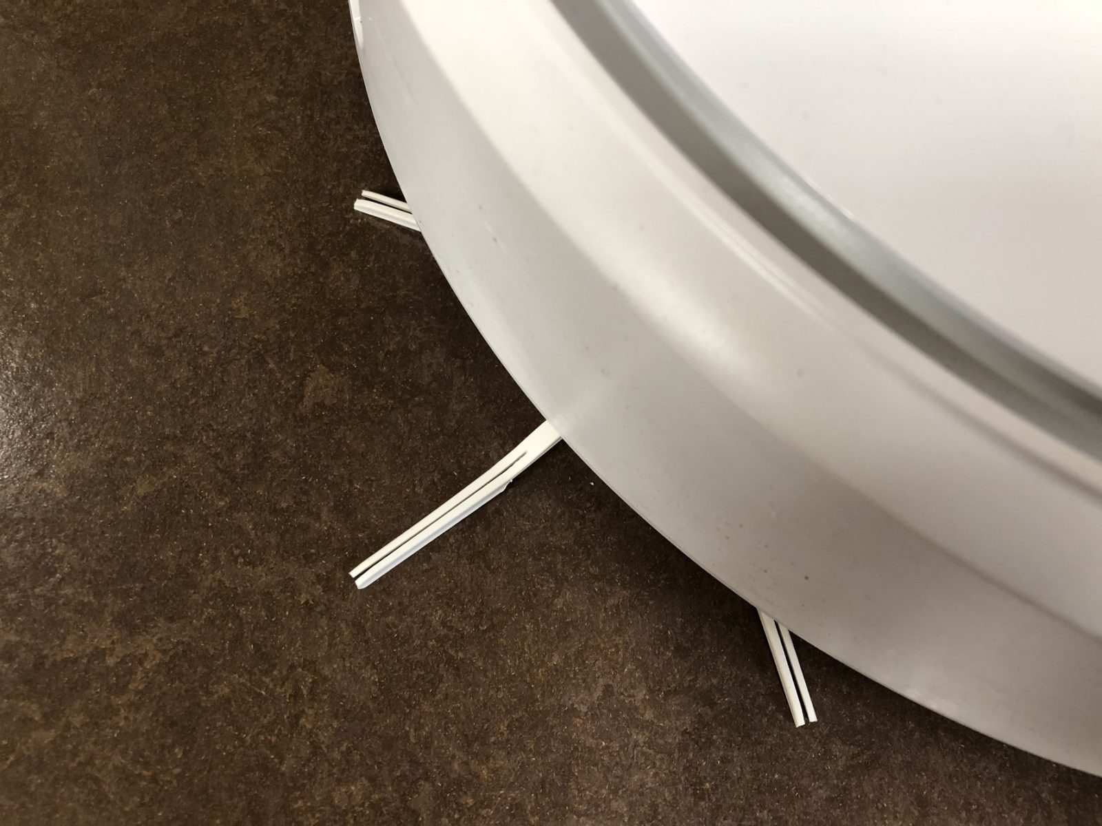

Die Montage stellt sich als sehr einfach heraus. Die Seitenbürste ist bei jedem Modell mit einer kleinen Schraube am Roboter befestigt. Diese schraubt man ab und die Neue einfach drauf. Man sieht auf den ersten Blick, dass die Roborock S6 Seitenbürste deutlich längere Fühler hat. Im Test hat sich gezeigt, dass der Xiaomi Mi Robot der ersten Generation, die Seitenbürste des S6 gut annimmt. Er blieb weder hängen, noch hörte sie im Reinigungsvorgang auf sich zu drehen. Ebenfalls kommt einem mit der neuen Seitenbürste die Rotation etwas schneller vor als mit der alten Bürste. Das liegt allerdings nur an den zwei zusätzlichen Fühler, die sie besitzt. Sie schleudert deswegen nicht mehr Staub und Schmutz weg als es die Alte tat.

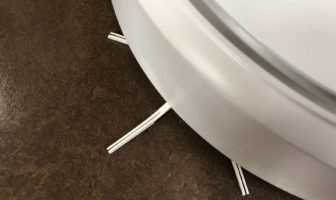

Durch die Länge der S6 Seitenbürste, schafft es der Xiaomi Mi Robot, tiefer in die Ecken zu kommen. Die Randreinigung ist ebenfalls besser. Die S6 Seitenbürste nimmt viel mehr Schmutz auf als anfangs gedacht und so kommt einem die Reinigung noch gründlicher vor. Auch das allgemeine Design des Roboters selbst, wertet die Bürste durchaus auf.
Nachteile

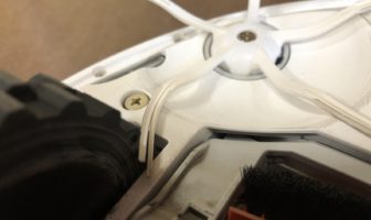

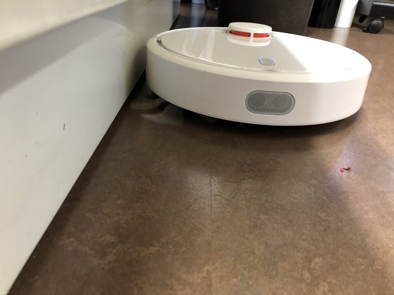

Das erste was mir mit montierter S6 Seitenbürste aufgefallen ist, ist das klappernde Geräusch. Dadurch, dass die neue Seitenbürste längere Fühler als die Alte besitzt, schlagen diese immer wieder an das Rad des Roboters, was zu einem andauernden klappernden Geräusch führt. Ebenso kommt es einem vor, als wenn er immer wieder über seine Fühler drüber fährt. Auch an den Wänden entlang hört man das Klappern des an die Wand schlagenden Kunststoffes. Jedoch gewöhnt man sich schnell an die neue Geräuschkulisse. Es ist die Selbe, die der Roborock S6 aufweist.

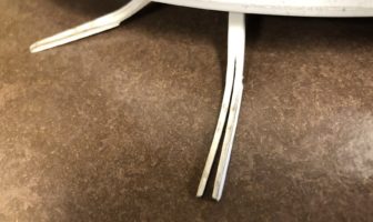

Nach dem ersten Reinigungsdruchgang sah die Bürste schon aus wie ein paar Monate in Gebrauch. Ich tendiere stark dazu, wenn man vor hat sich eine S6 Bürste zu kaufen, diese in der Farbe Schwarz zu erwerben. Mit dieser sieht man den Dreck auf der weißen Bürste nicht so schnell.
